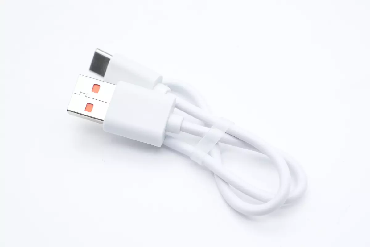

附带数据线是A to C短线,方便携带和使用。

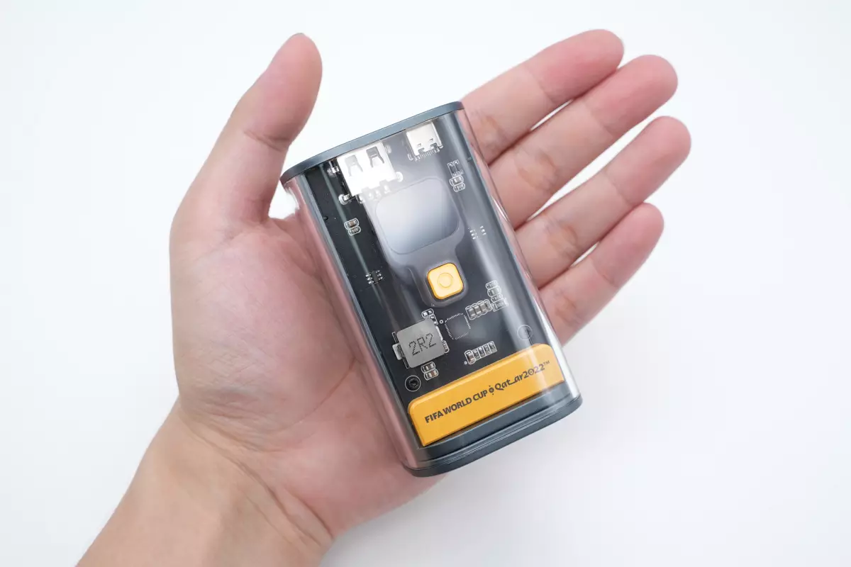

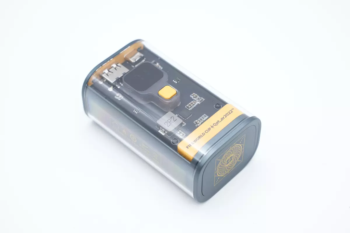

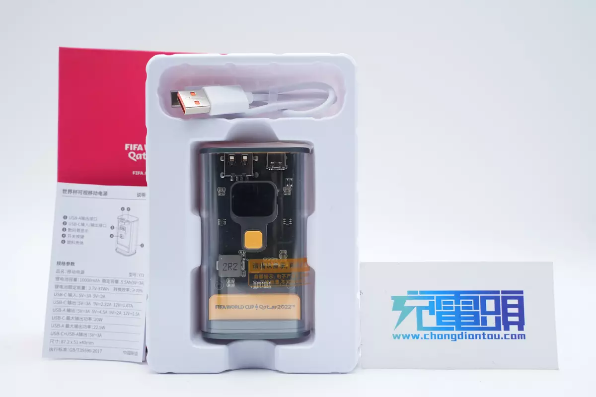

移动电源腰身采用透明亮面外壳,内部还有一层不透明塑料壳用于装放保护电池。透过外壳可见内部电路板以及上面的芯片等器件,十分硬核。

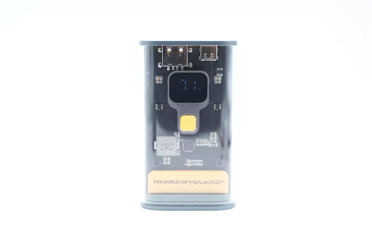

机身正面设有黄色电源键以及电量数显屏,可精确显示剩余电量,方便用户规划用电。下方黄色塑料壳上印有本次世界杯英文名称。

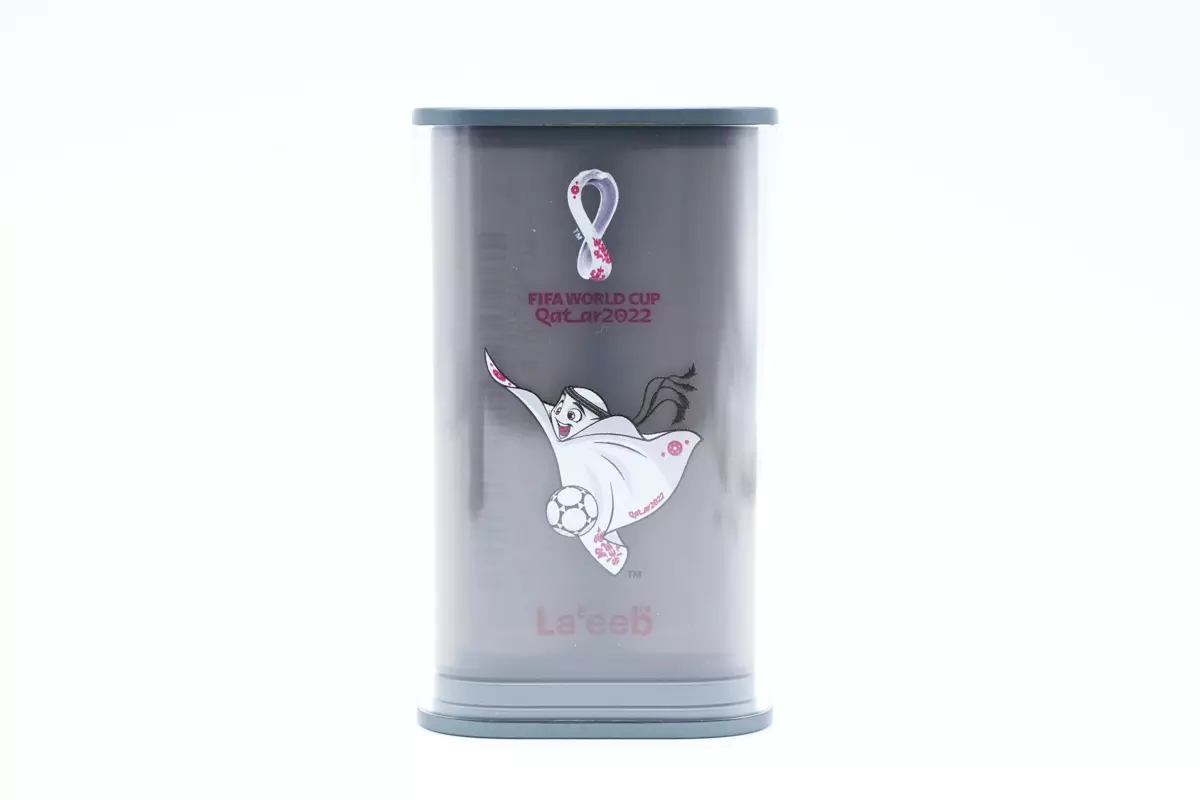

背面是世界杯以及官方赛事吉祥物La'eeb设计。

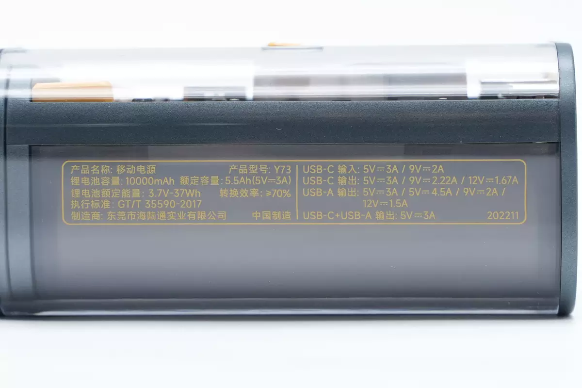

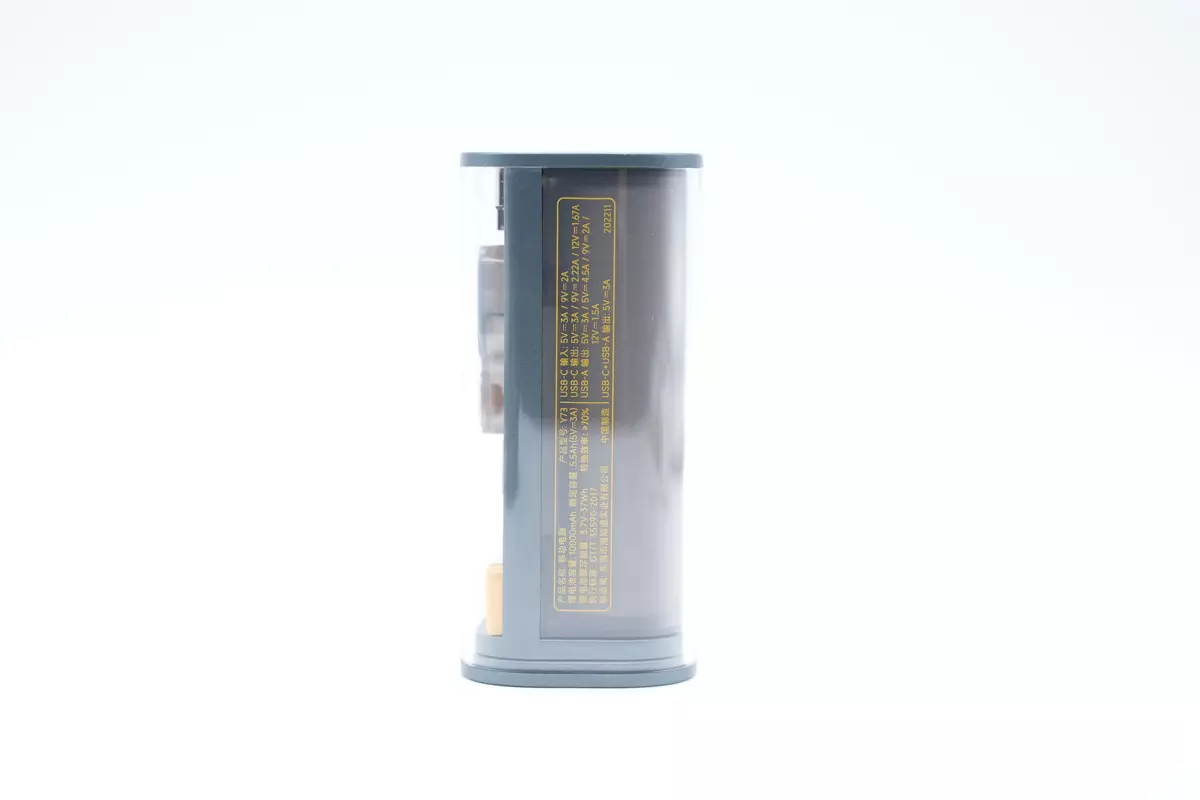

侧面印有这款移动电源的详细参数信息。
移动电源参数特写
型号:Y73
锂电池容量:10000mAh(3.7V/37Wh)
额定容量:5.5Ah(5V3A)
锂电池额定:3.7V 37Wh
转换效率:≥70%
USB-C输入:5V3A、9V2A
USB-C输出:5V3A、9V2.22A、12V1.67A
USB-A输出:5V4.5A、5V3A、9V2A、12V1.5A
总输出:5V3A
产品通过了FCC、CE认证。

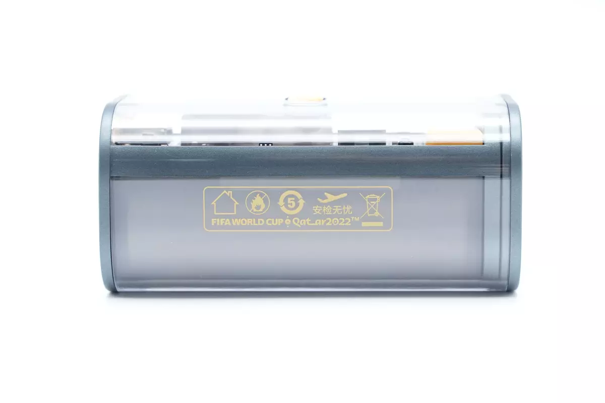

另一侧印有产品注意事项标识,并且这款移动电源可携带上飞机。

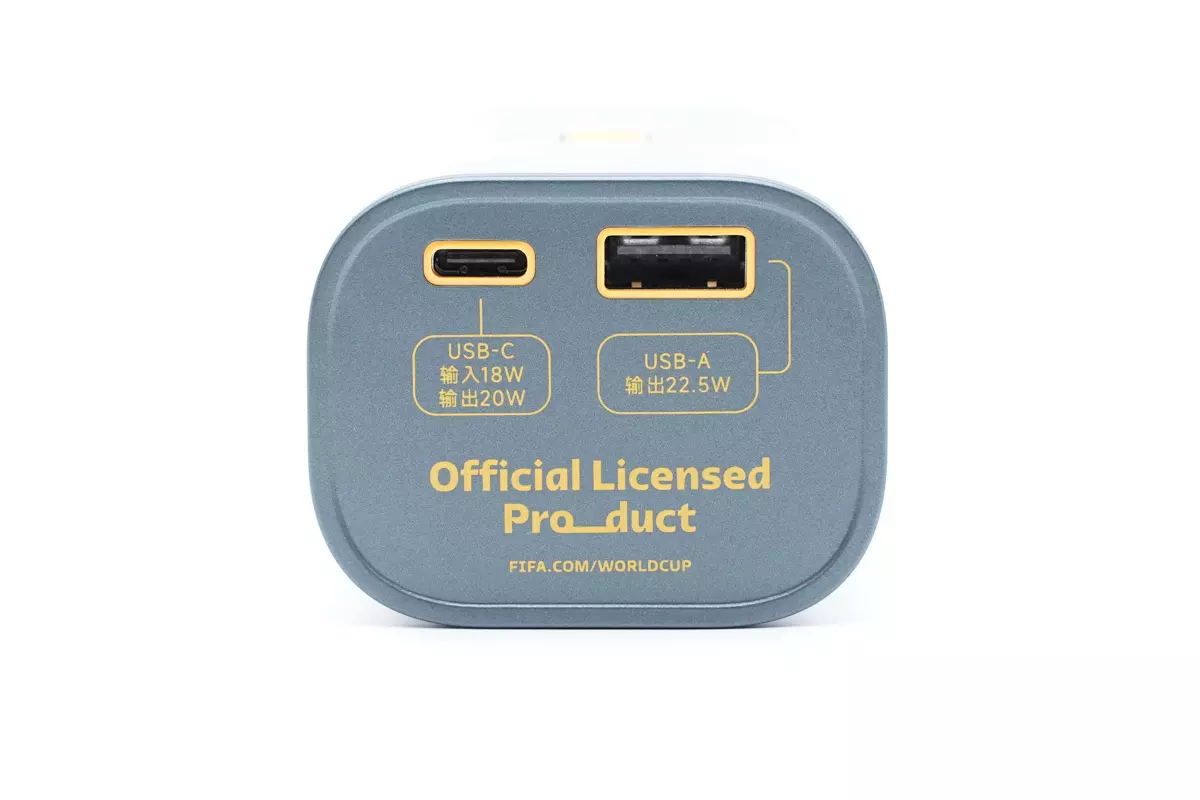

机身顶部配有1A1C双输出接口,外壳上印有接口相应规格参数以及官方授权信息。

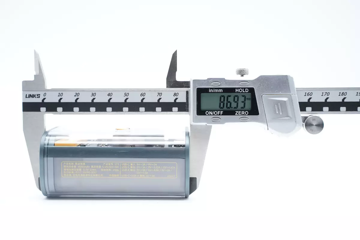

测得充电宝机身长度为86.93mm。

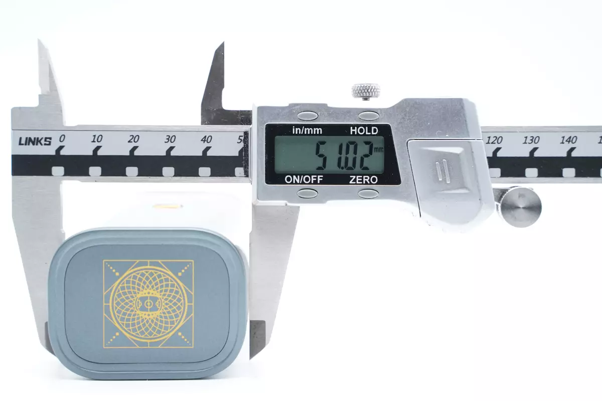

宽度为51.02mm。

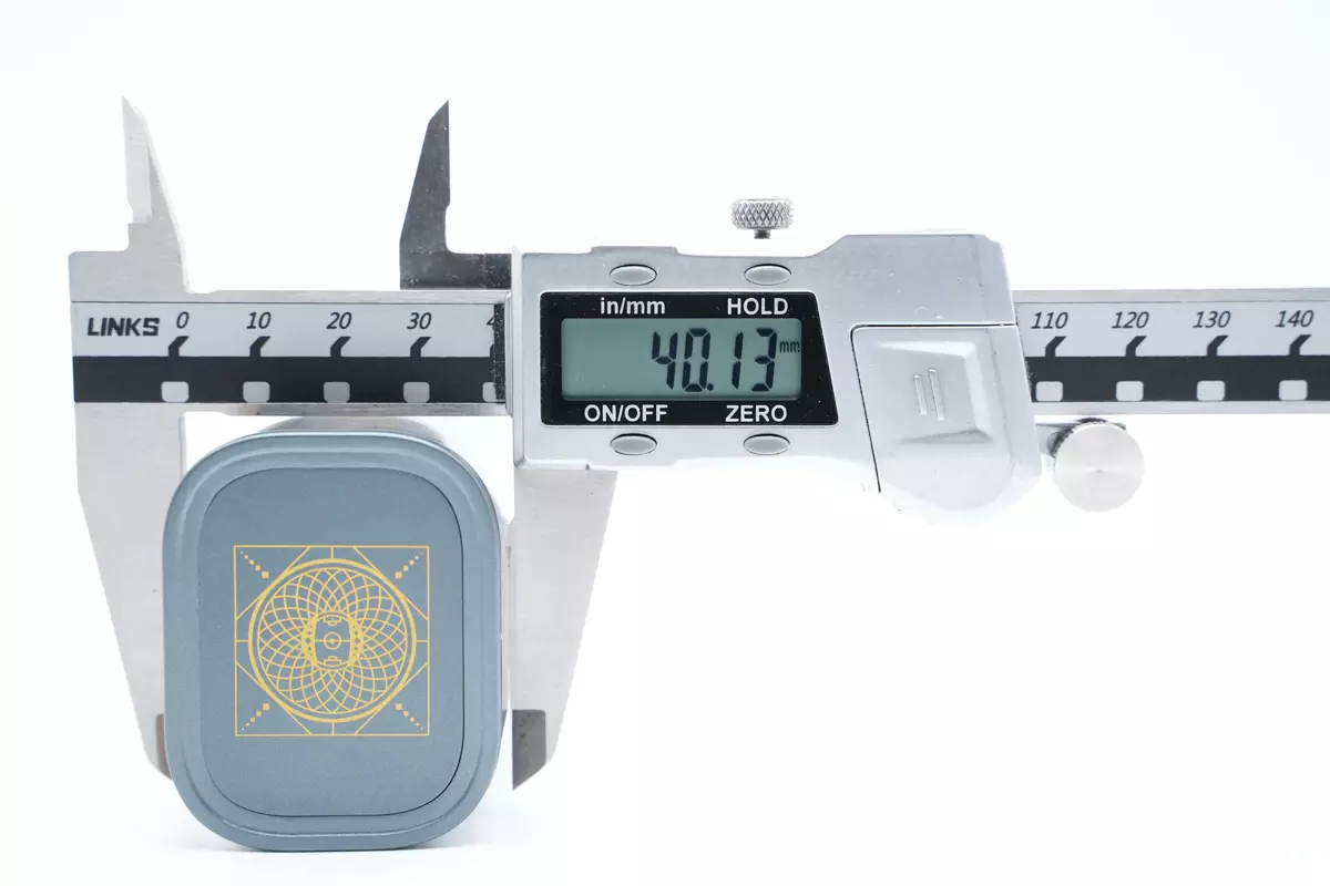

厚度为40.13mm。
产品拿在手上的直观感受,相当小巧精致。

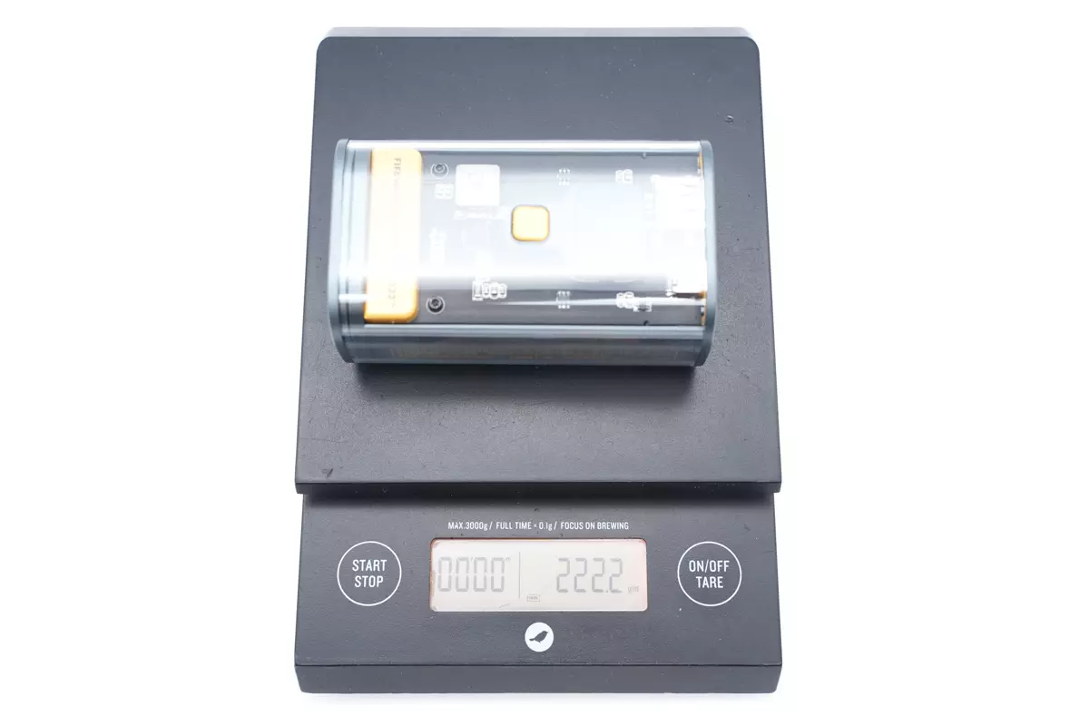

另外测得移动电源净重约为222g。

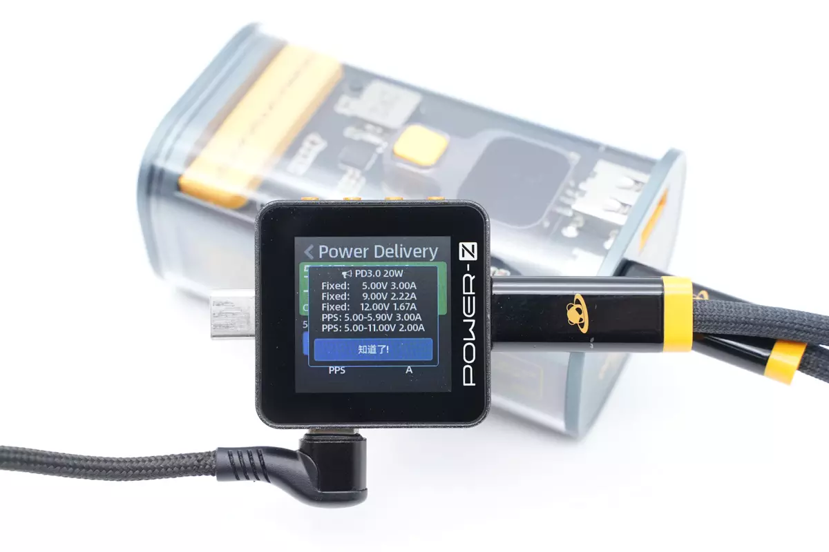

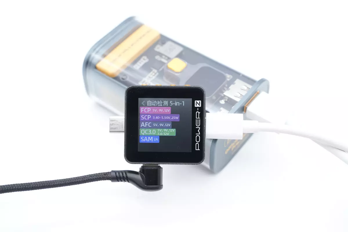

使用ChargerLAB POWER-Z KM002C测得USB-C口支持FCP、SCP、AFC、QC3.0、PD3.0、PPS、QC4+、Samsung 5V2A充电协议。
并且具备5V3A、9V2.22A、12V1.67A三组固定电压档位,以及5-5.9V3A、5-11V2A两组PPS电压档位。
测得USB-A口支持FCP、SCP、AFC、QC3.0、Samsung 5V2A充电协议。

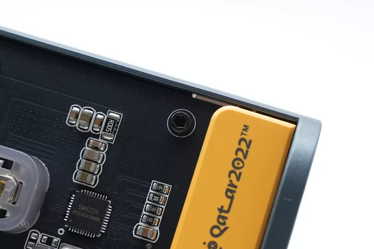

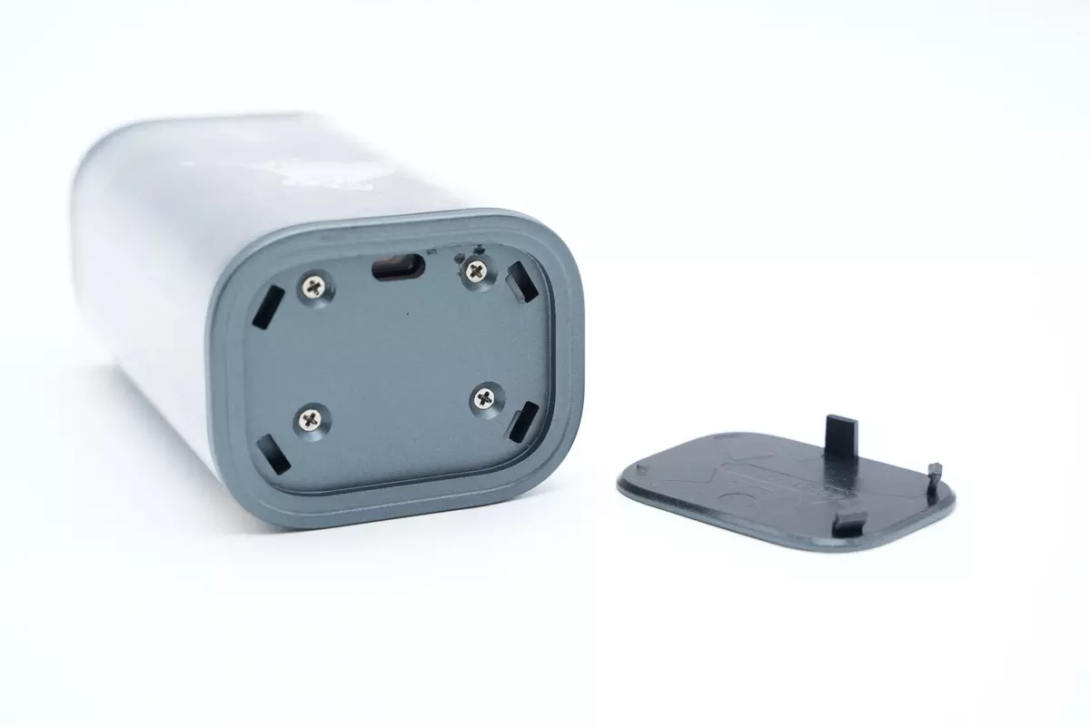

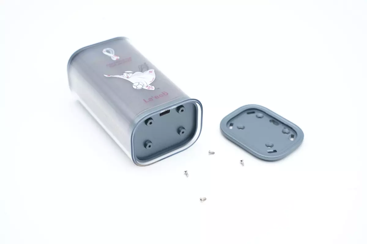

首先撬下底部的装饰面板,在装饰面板下面是固定螺丝。
拧下螺丝拆下固定盖板。

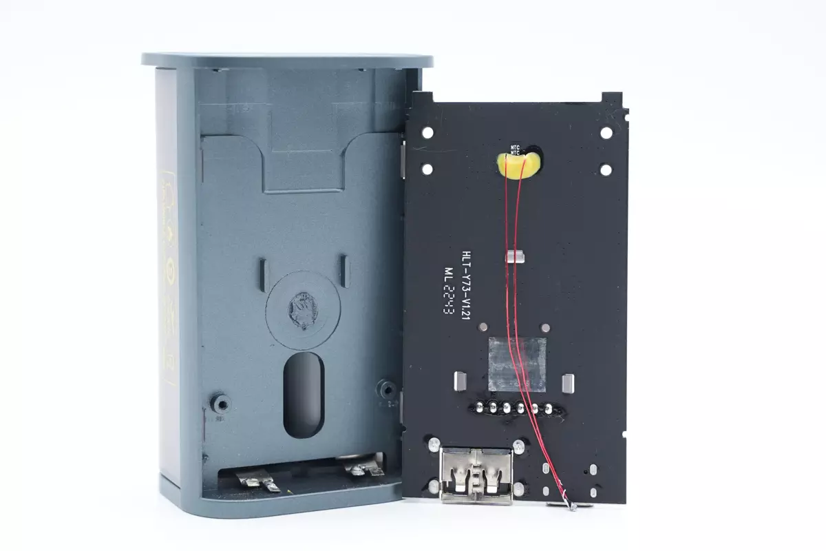

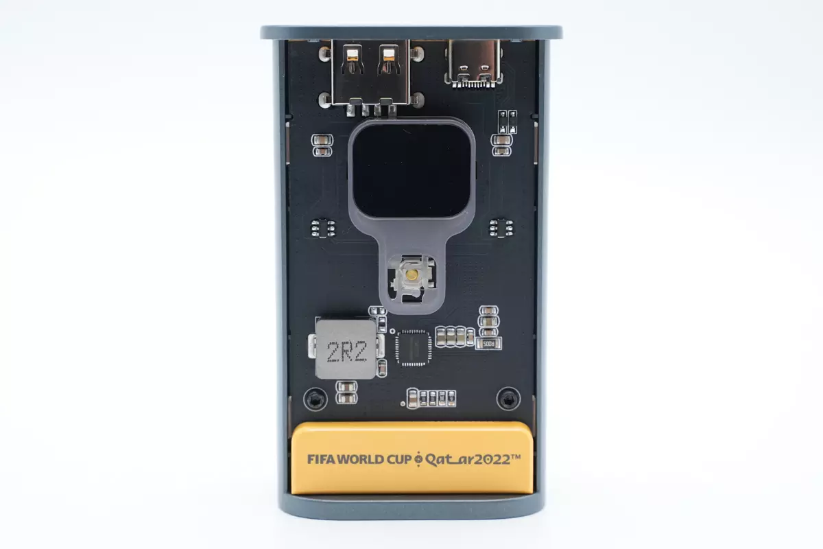

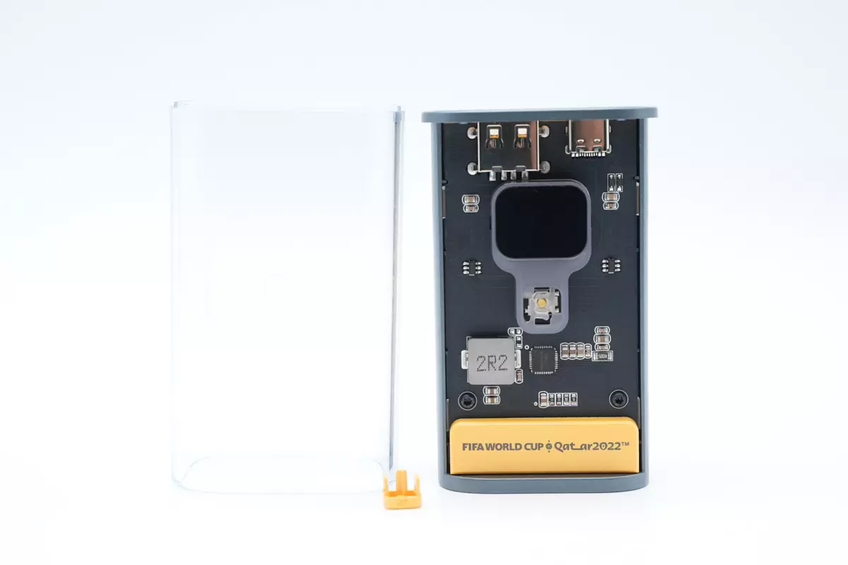

拆下固定盖板,取下电源按钮,即可将移动电源机芯与透明外壳拆分。
移动电源内部一览,顶部为USB-A和USB-C接口,下方为电量显示屏和按键,电感,移动电源主控,底部为黄色装饰面板。

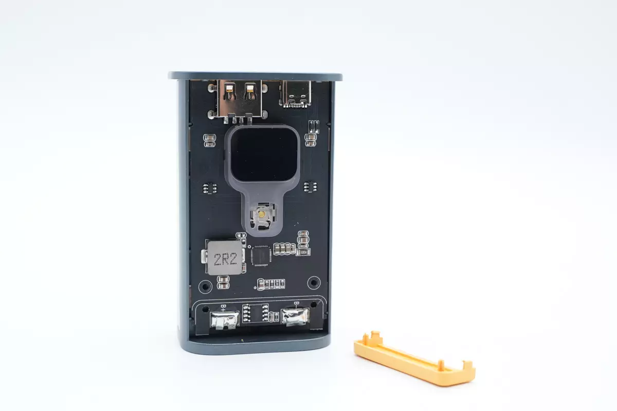

PCBA模块通过螺丝固定在外壳内部。

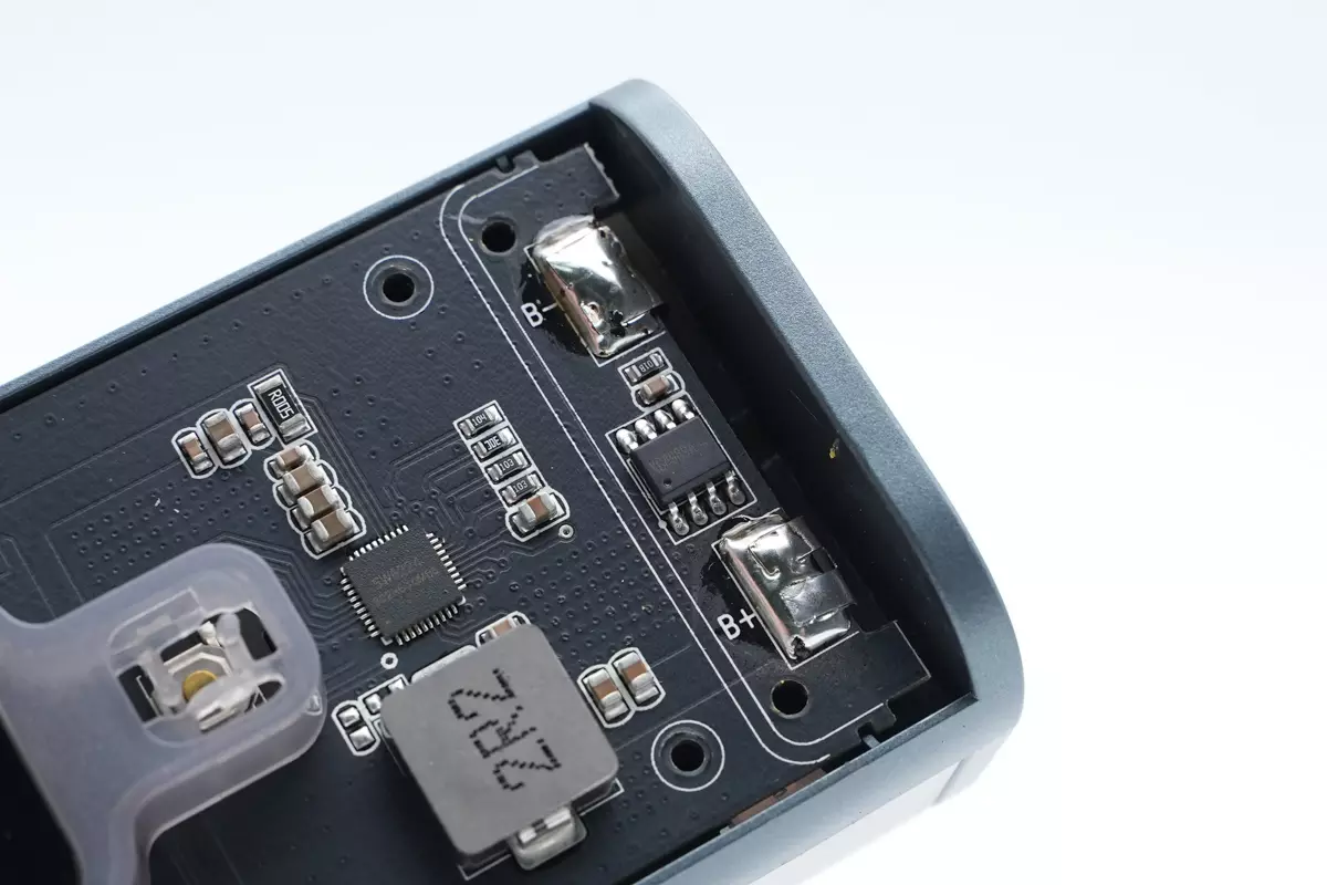

拆下黄色装饰面板,在面板下面为电池组焊点和电池保护芯片。

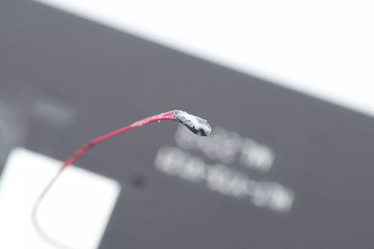

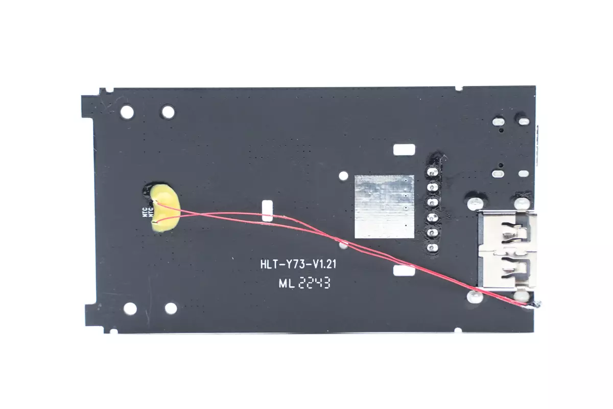

焊下电池拆下PCBA模块,背面焊接一颗热敏电阻用于检测电池温度,焊点涂胶加固。

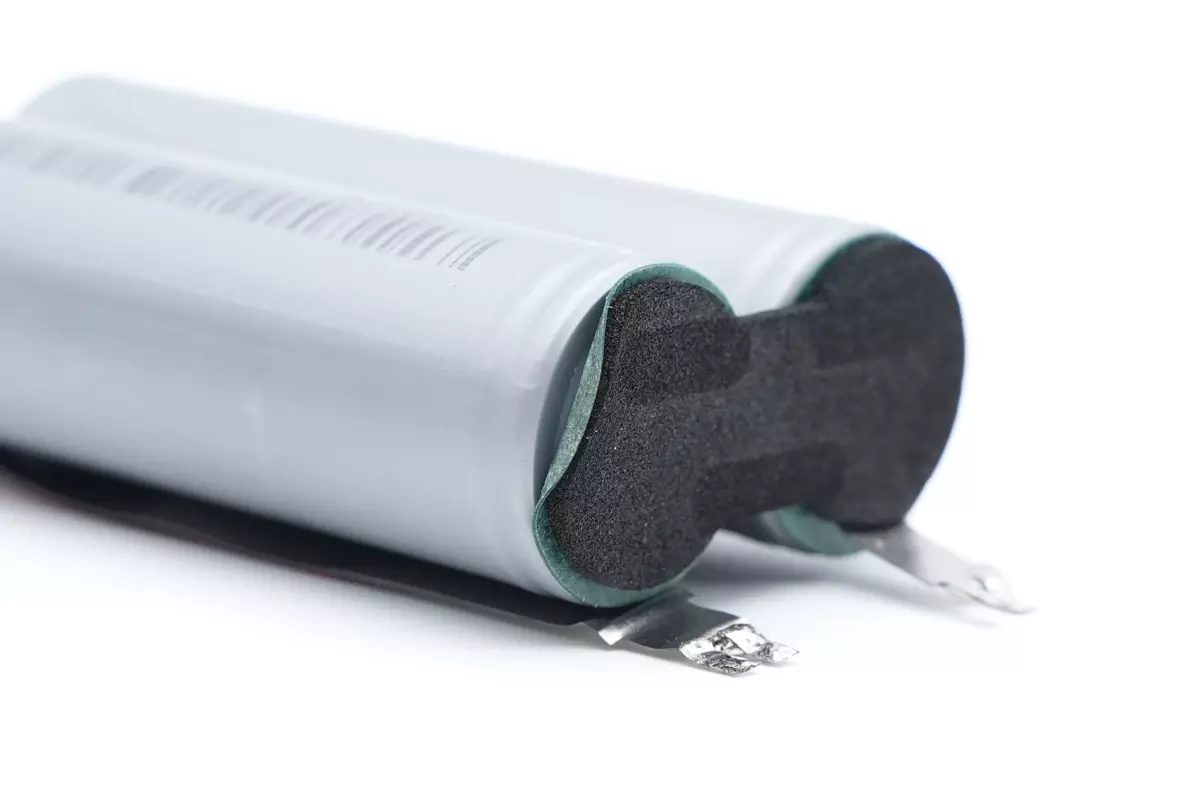

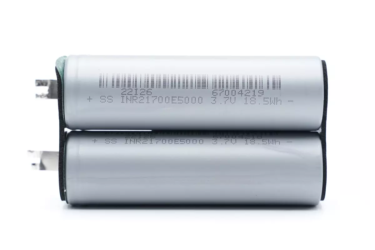

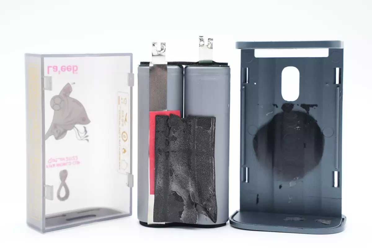

拆下背面的塑料壳,取出内部两节21700电池。
电池采用并联连接,正极粘贴青稞纸和泡棉绝缘。
内部电池为21700电池,电池额定电压为3.7V,额定容量为5000mAh,两节并联组成10000mAh容量。

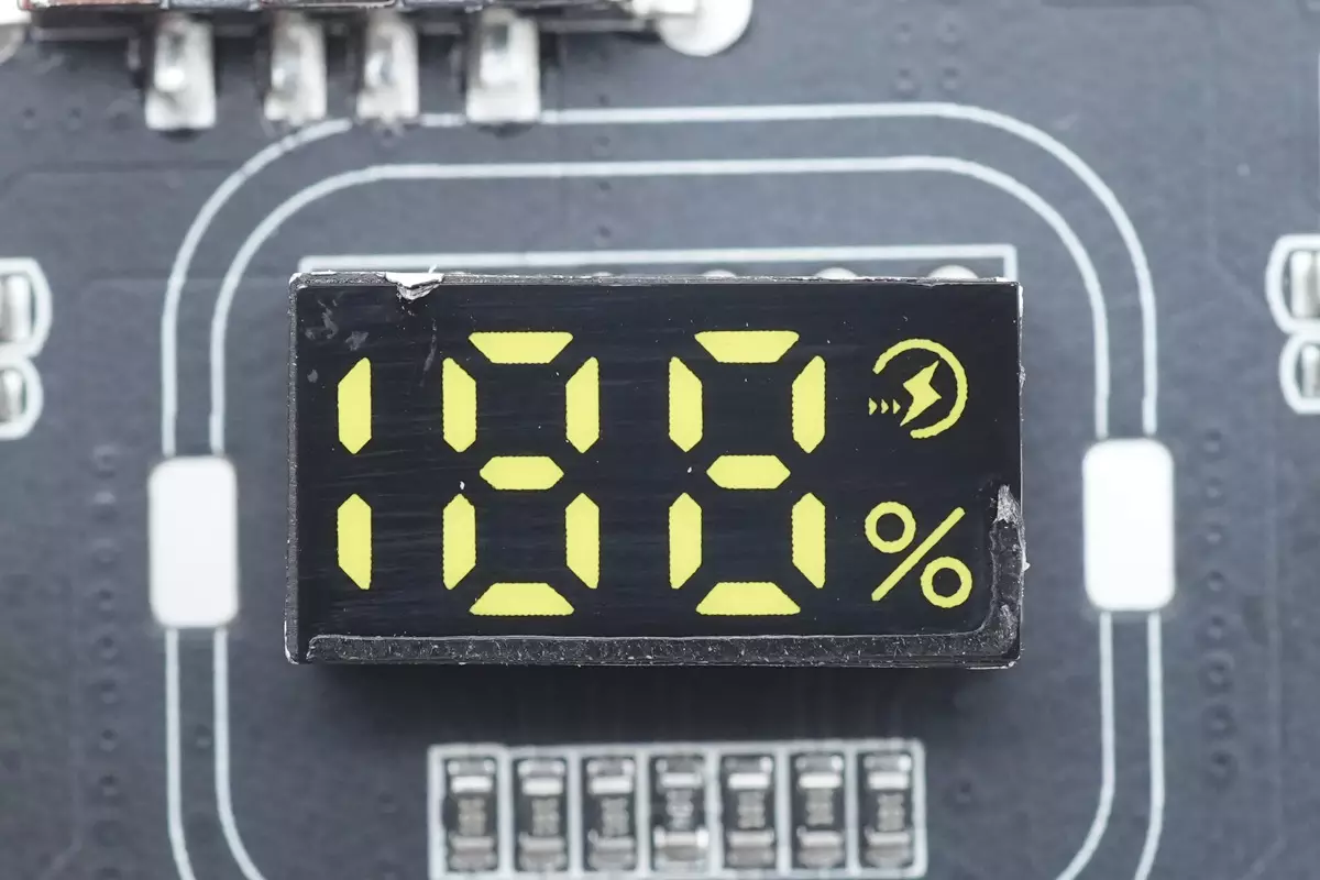

拆下PCBA模块正面的装饰罩,内部为188 LED数码管。

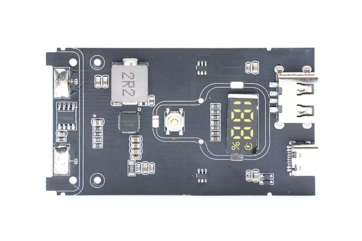

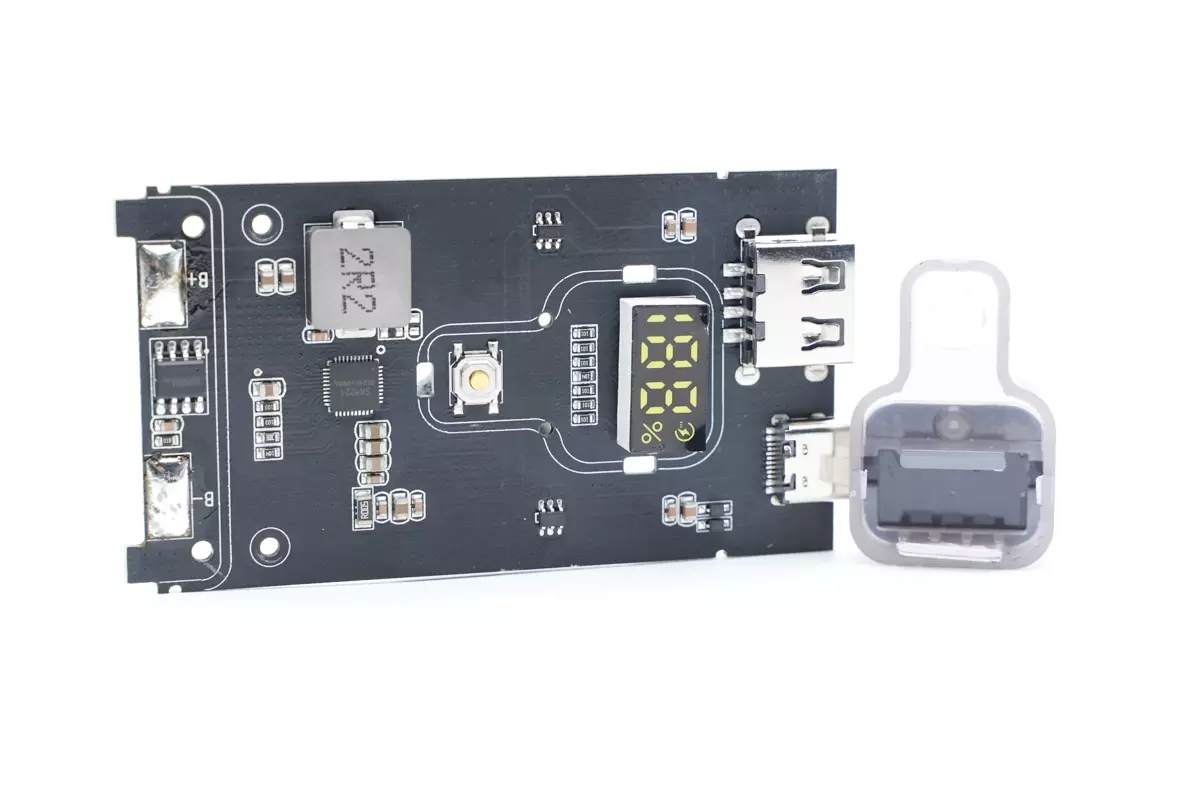

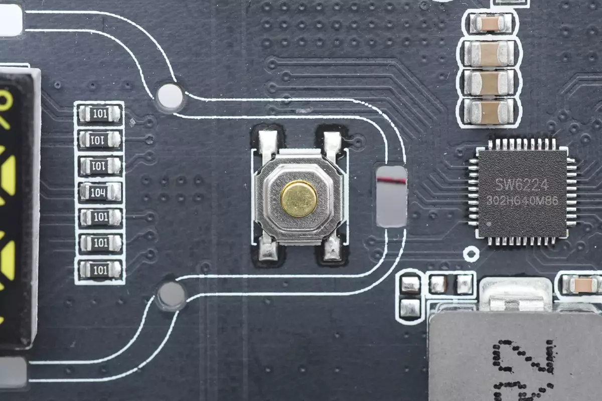

PCBA模块正面一览,左侧焊盘焊接连接电池组,依次焊接升压电感,移动电源SOC,贴片按钮,188 LED数码管,最右侧焊接USB-A和USB-C母座。
背面焊接一颗热敏电阻检测电池温度,USB-A母座为沉板焊接,降低厚度。

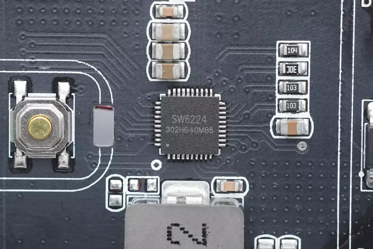

移动电源主控芯片来自智融科技,型号SW6224,是一颗高集成度的多协议双向快充移动电源多合一芯片,支持USB-A和USB-C任意接口快充。芯片内部集成5A高效率开关充电,22.5W高效同步升压输出,支持PPS/PD/QC/AFC/FCP/SCP/PE/SFCP多种快充协议,支持电量计量,数码管或LED电量显示。
芯片具备输入过压保护,输出过流保护,输出短路保护,充电超时,过压保护和电池过热保护,功能十分全面。同时SW6224具有极精简的外围电路设计,只需少量的外围元件,即可实现完整的高性能双向快充移动电源解决方案设计。
智融 SW6224 详细资料。
2.2μH合金电感贴片焊接,10*10大尺寸降低温升。

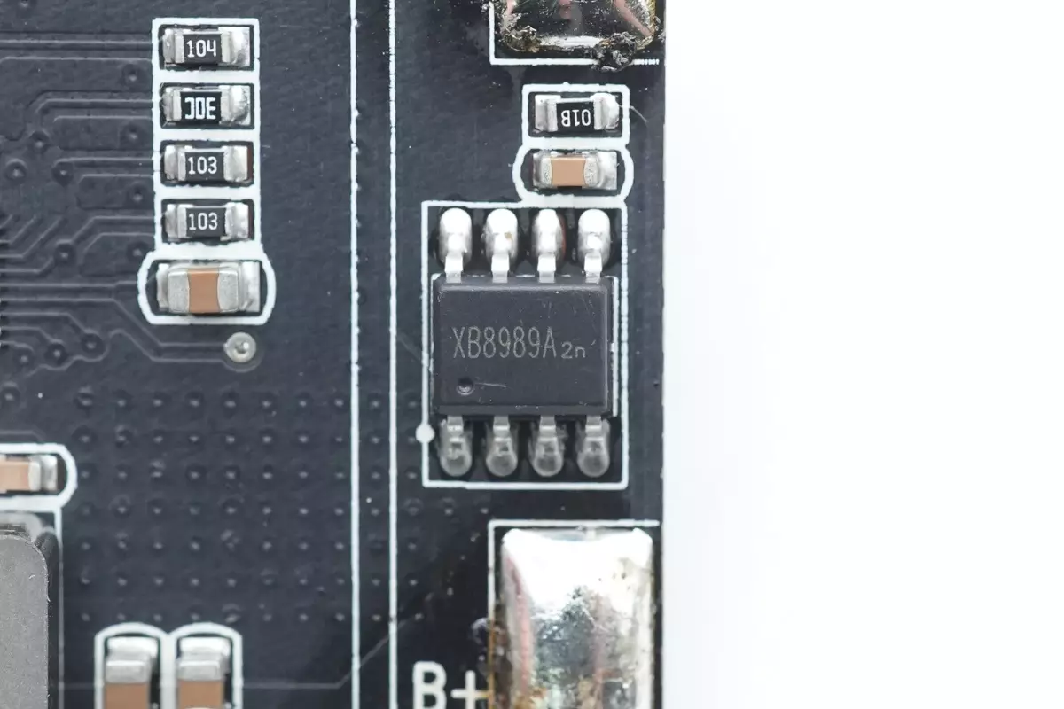

电池保护芯片来自赛芯微,型号XB8989A,用于电池组的过充,过放以及过流保护功能。
188 LED数码管特写,下方焊接限流电阻。

热敏电阻用于检测电池温度,配合SW6224进行电池温度保护。

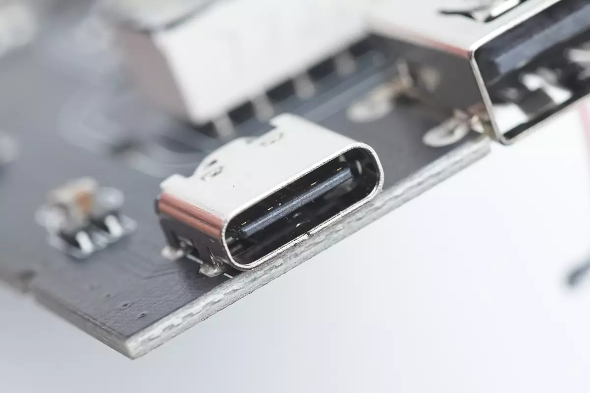

USB-C母座采用黑色胶芯,过孔焊接固定。
USB-A母座采用沉板焊接,降低厚度。
