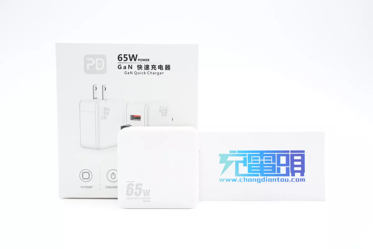

锦鸿泰65W氮化镓充电器开箱
包装盒正面印有产品名称、外观以及卖点。
背面除了产品外观外,还有详细参数信息。
打开包装,里面只有充电器。

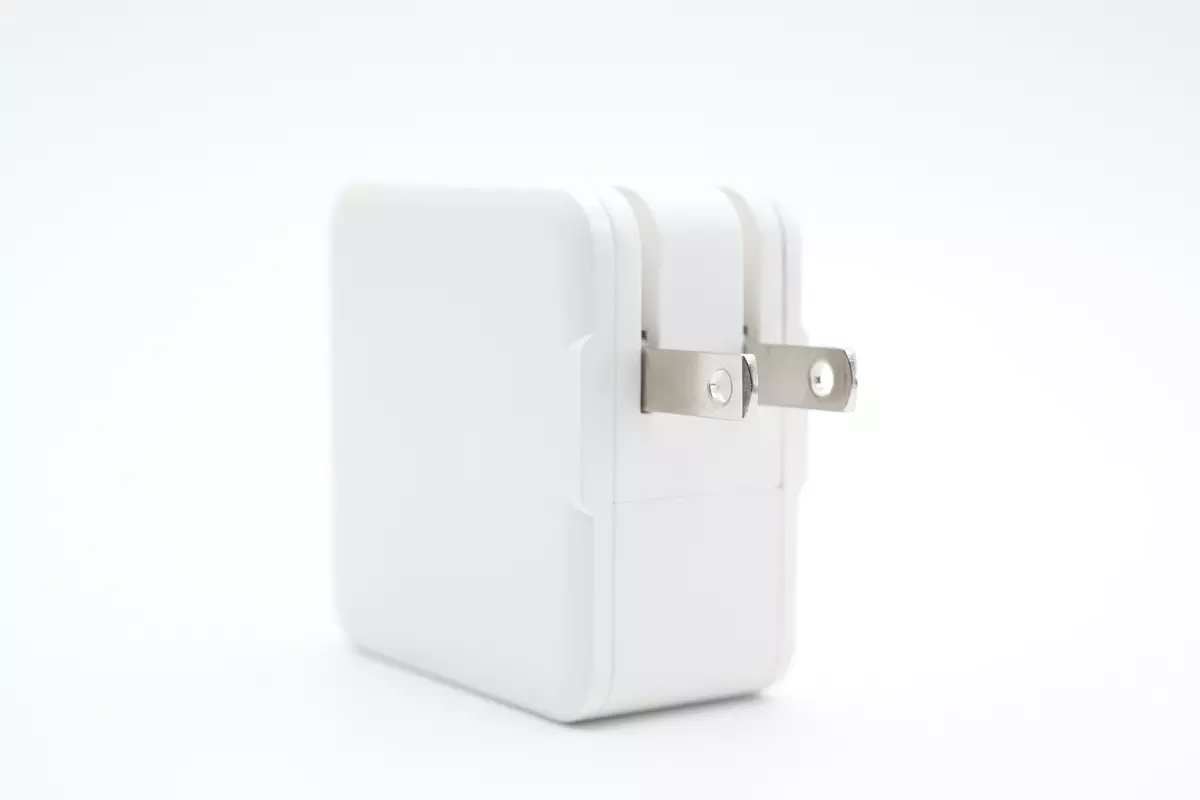

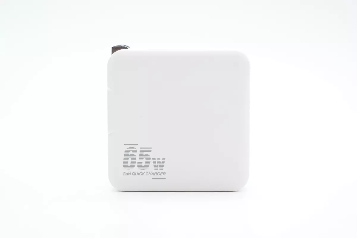

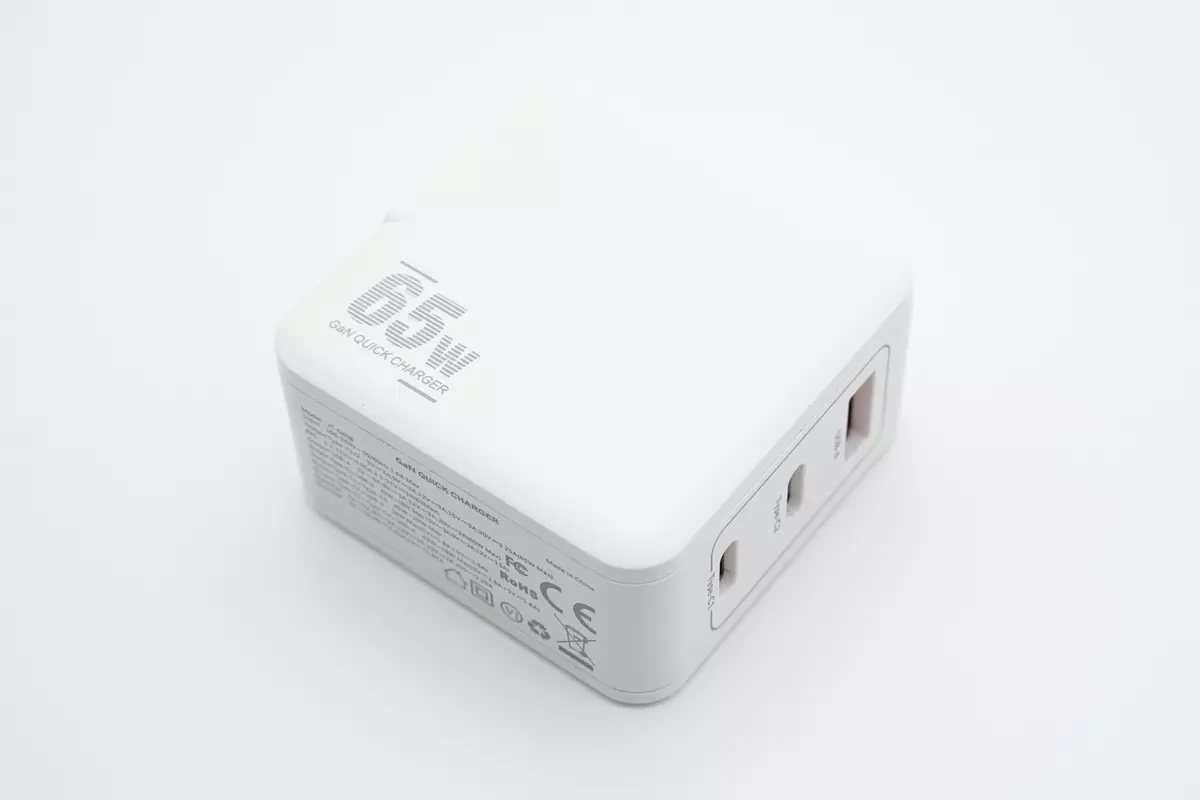

充电器为方块造型,机身采用PC材质白色外壳,表面磨砂抗指纹。
机身正面左下角印有65W GaN QUICK CHARGER字样。

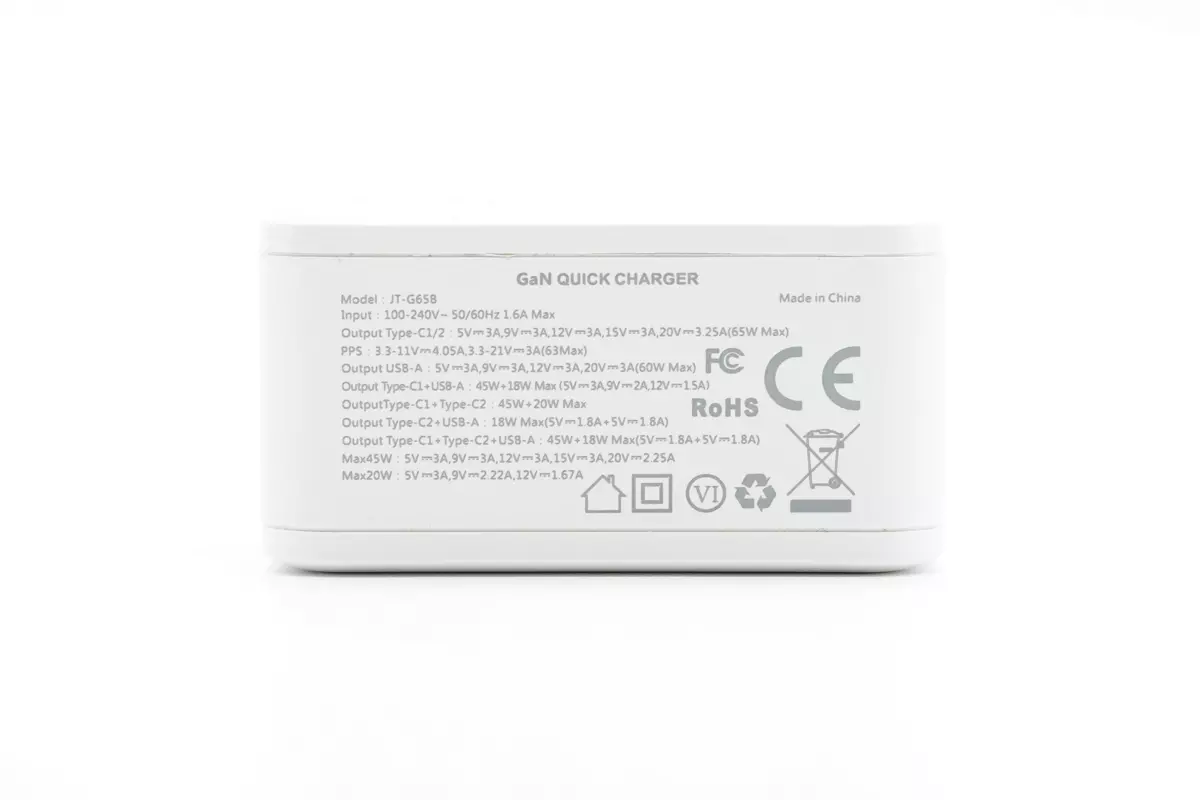

机身一侧印有充电器参数
型号:JT-G65B
输入:100-240V~50/60Hz 1.6A
USB-C1/C2输出:5V3A、9V3A、12V3A、15V3A、20V3.25A
PPS:3.3-11V4.05A、3.3-21V3A(63W Max)
USB-A:5V3A、9V3A、12V3A、15V3A、20V3A
USB-C1+USB-A:45W+18W
USB-C1+USB-C2:45W+20W
USB-C2+USB-A:18W
USB-C1+USB-C2+USB-A:45W+18W
Max45W:5V3A、9V3A、12V3A、15V3A、20V2.25A
Max20W:5V3A、9V2.22A、12V1.67A
制造商:深圳市锦鸿泰科技有限公司
充电器已经通过了CB、KC、FCC、CE认证,以及VI级能效认证。

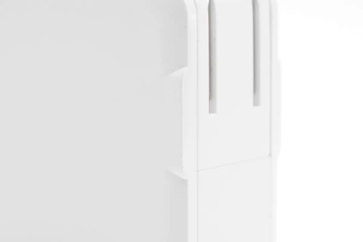

充电器配备可折叠美规插脚,携带方便。
此外插脚一端两侧加入双翼设计,使用更加稳定。

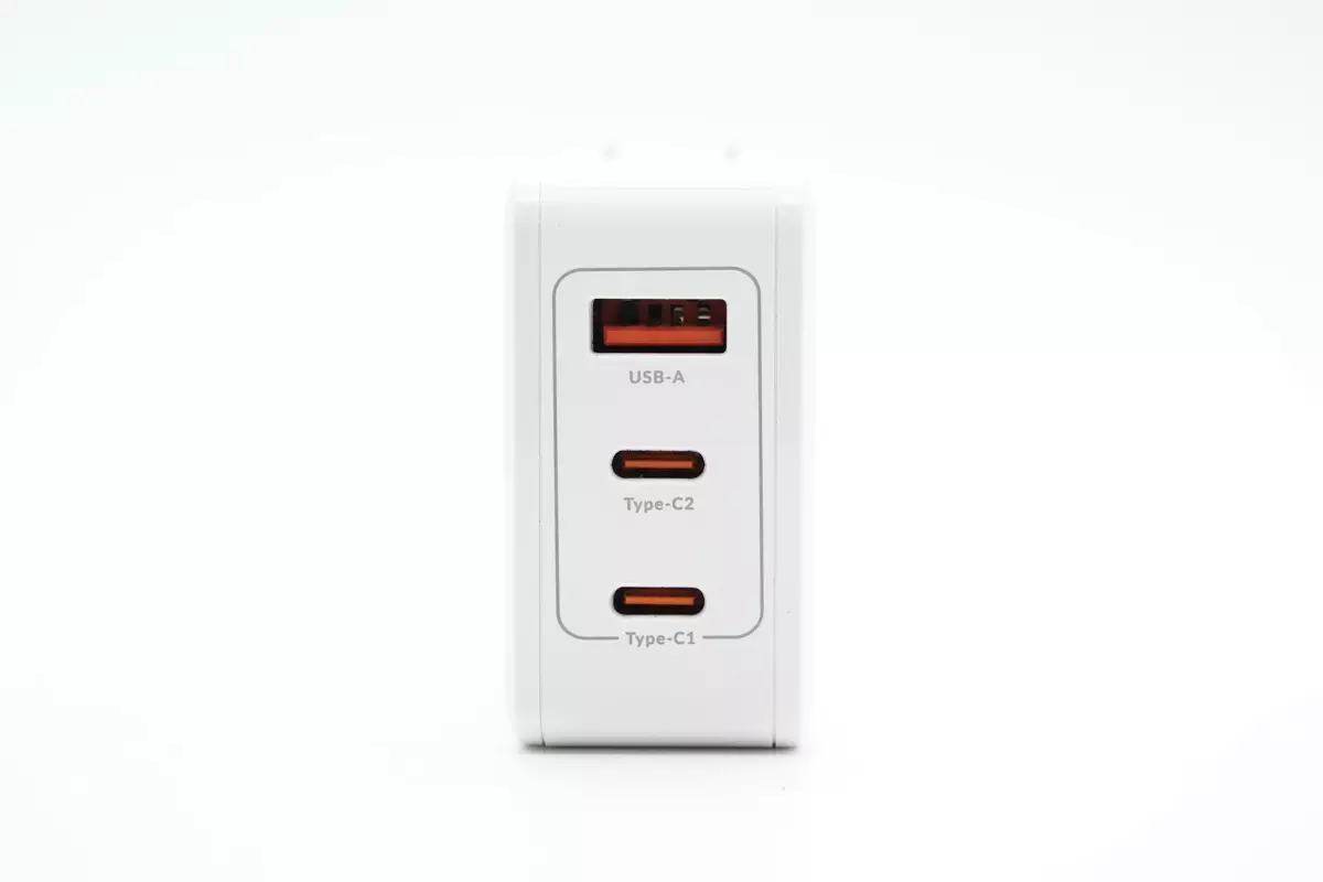

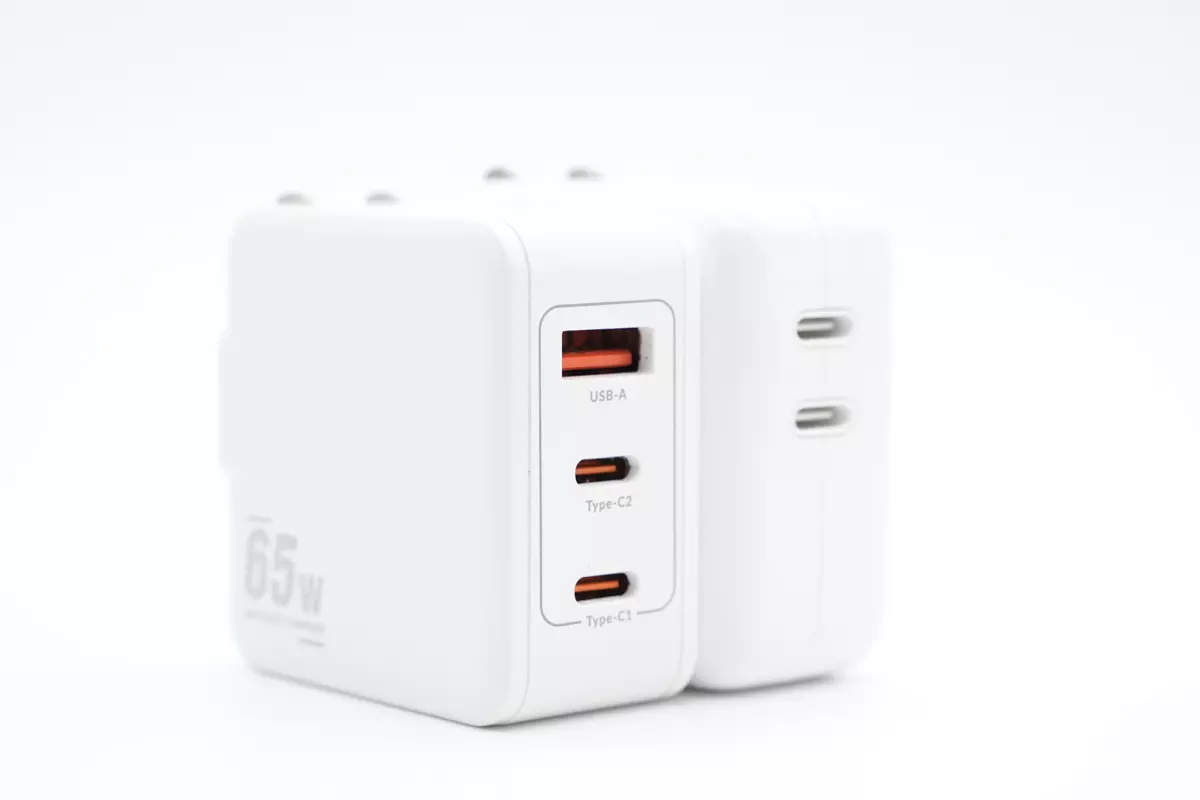

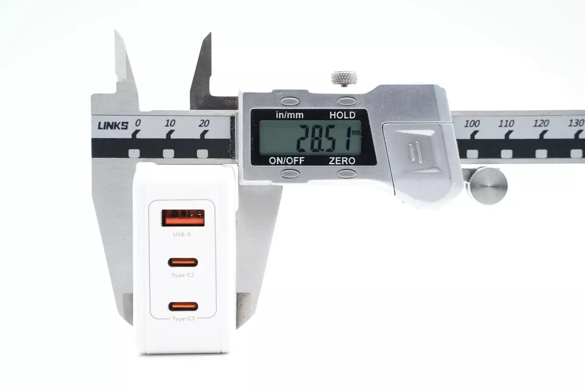

输出端配备2C1A三个USB接口,接口旁都印有区别标识,方便用户使用。

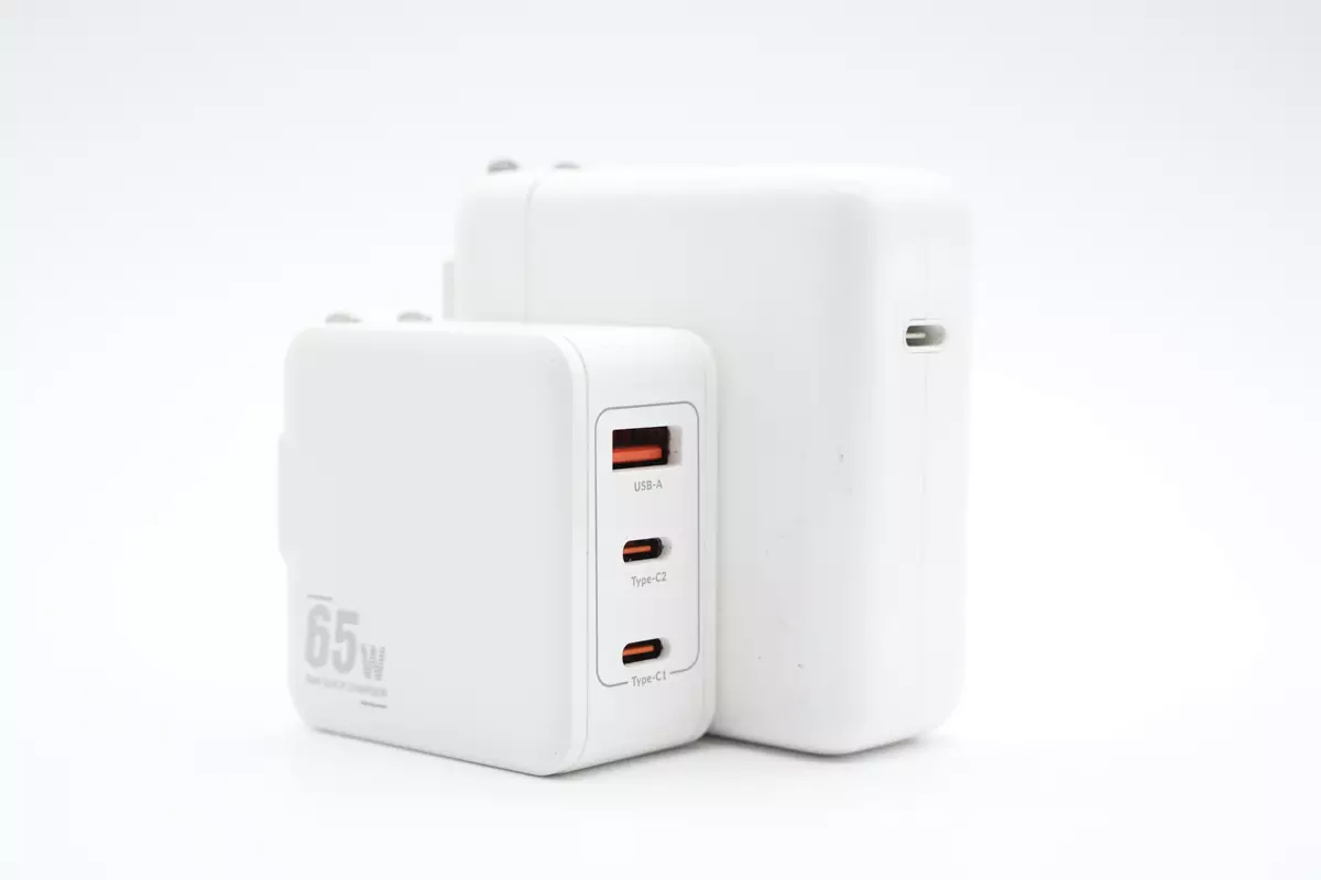

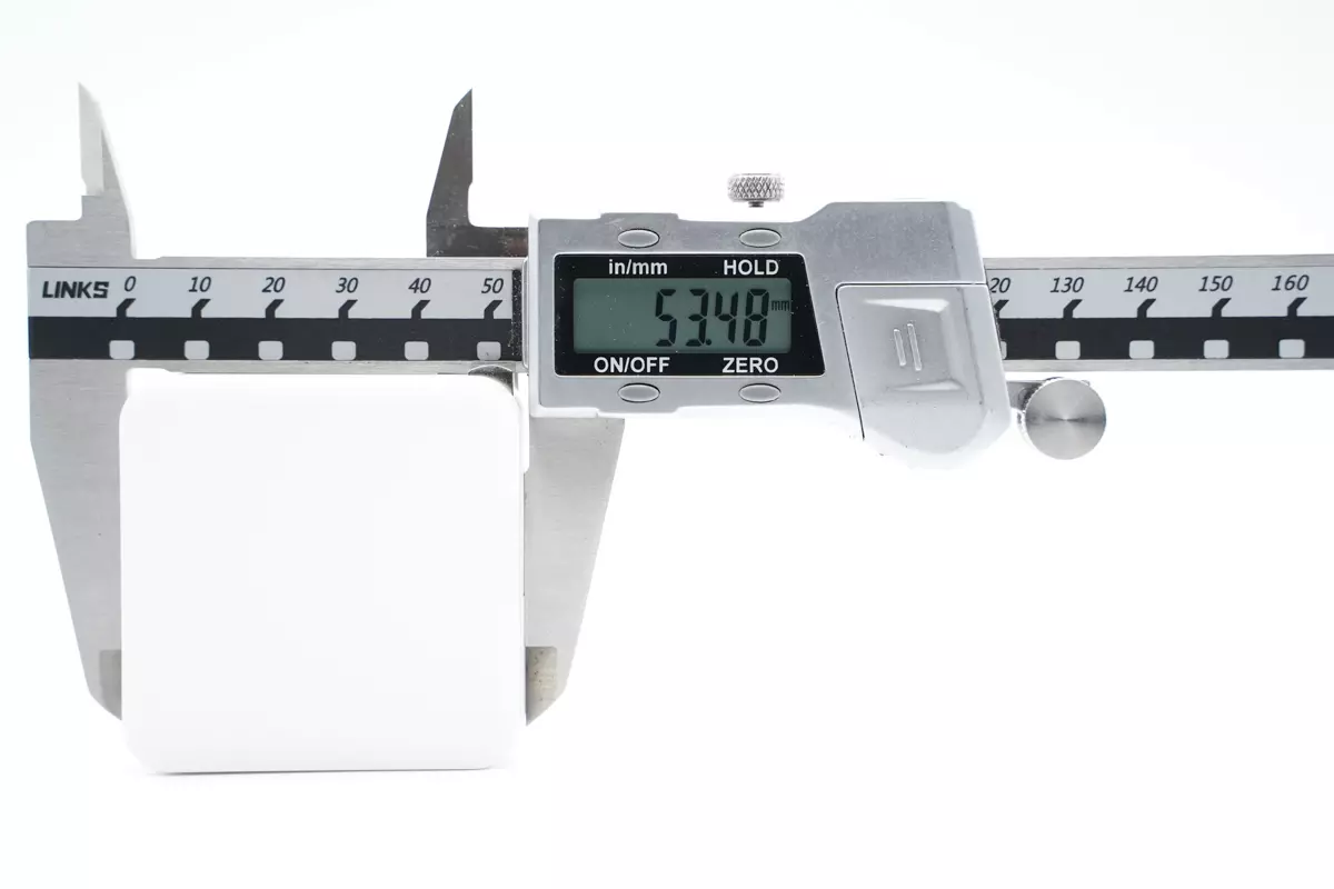

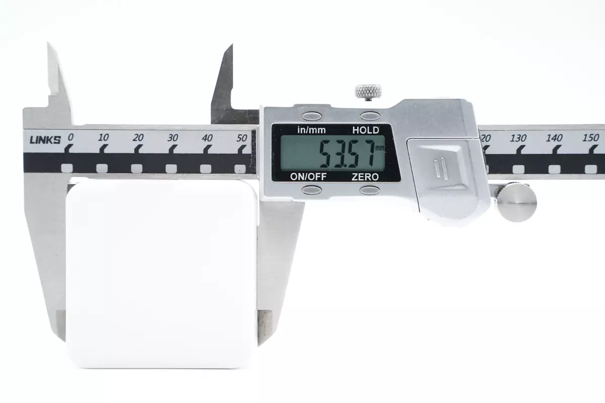

测得充电器机身高度为53.57mm。
宽度为53.48mm。
厚度为28.51mm。

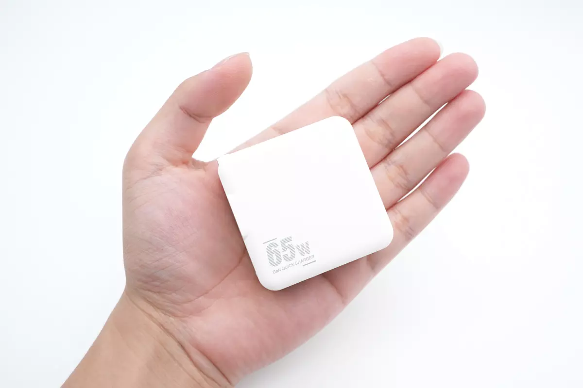

充电器仅有苹果新款35W充电器大小。
和苹果61W充电器对比,体积优势明显。
拿在手上的大小直观感受。

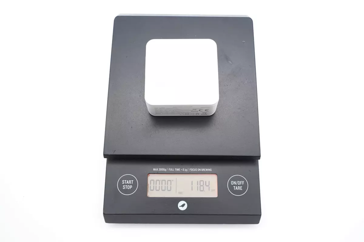

另外测得充电器净重约为118g。

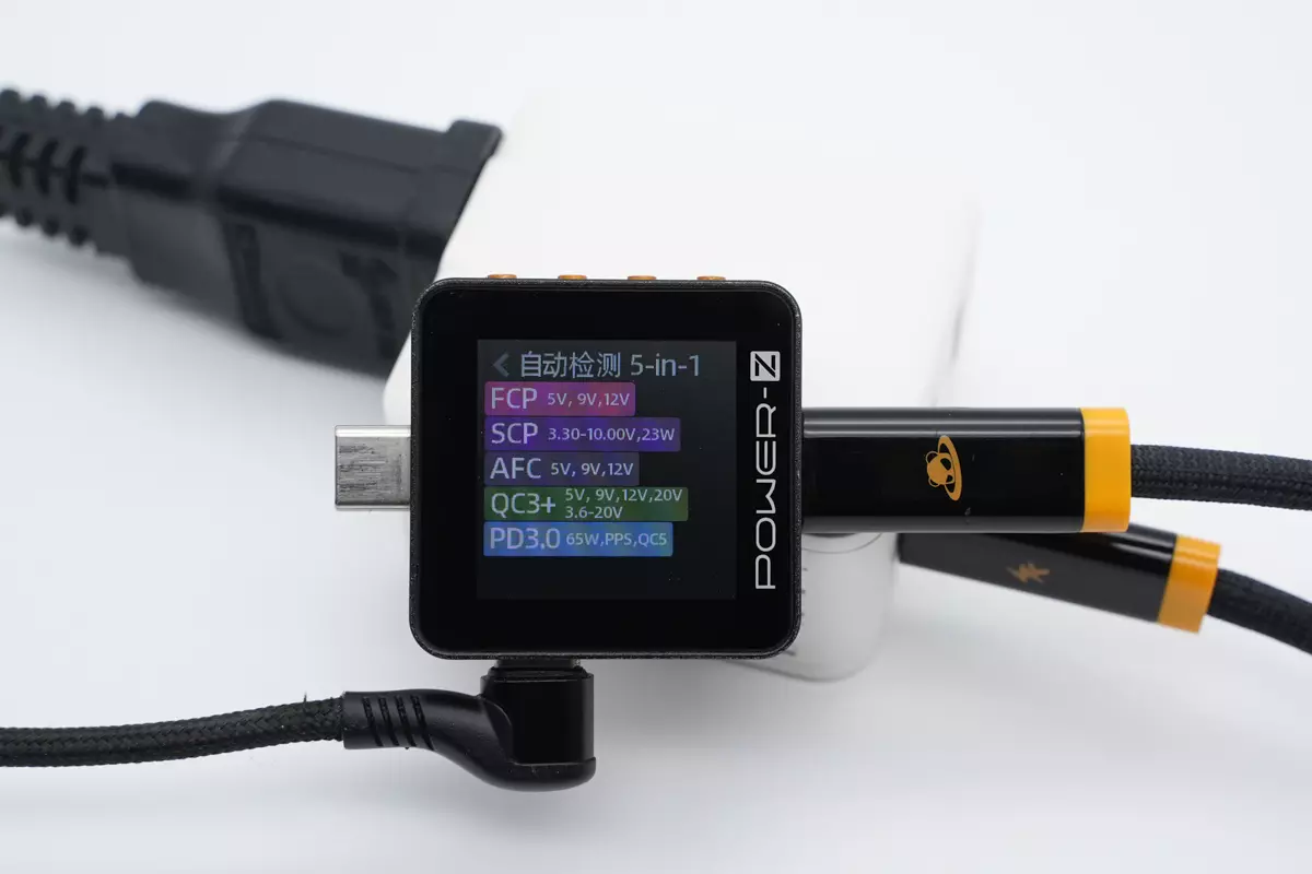

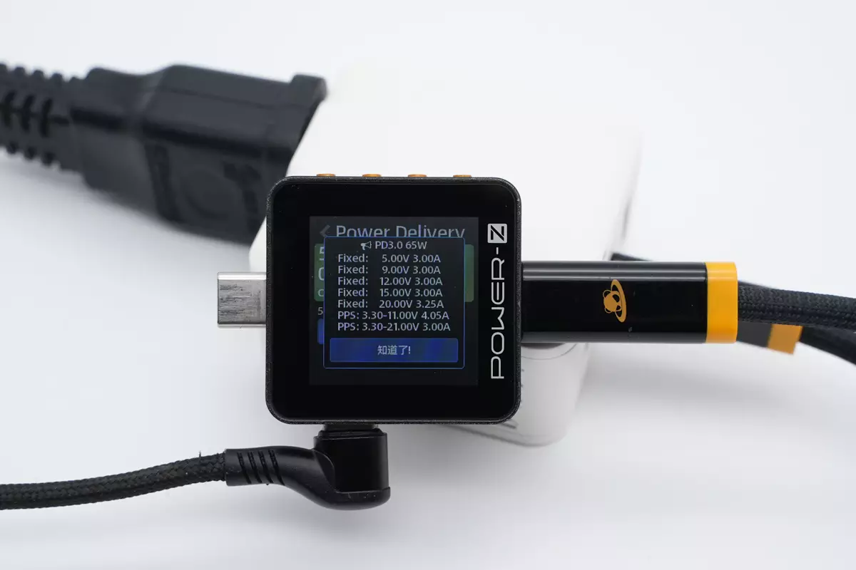

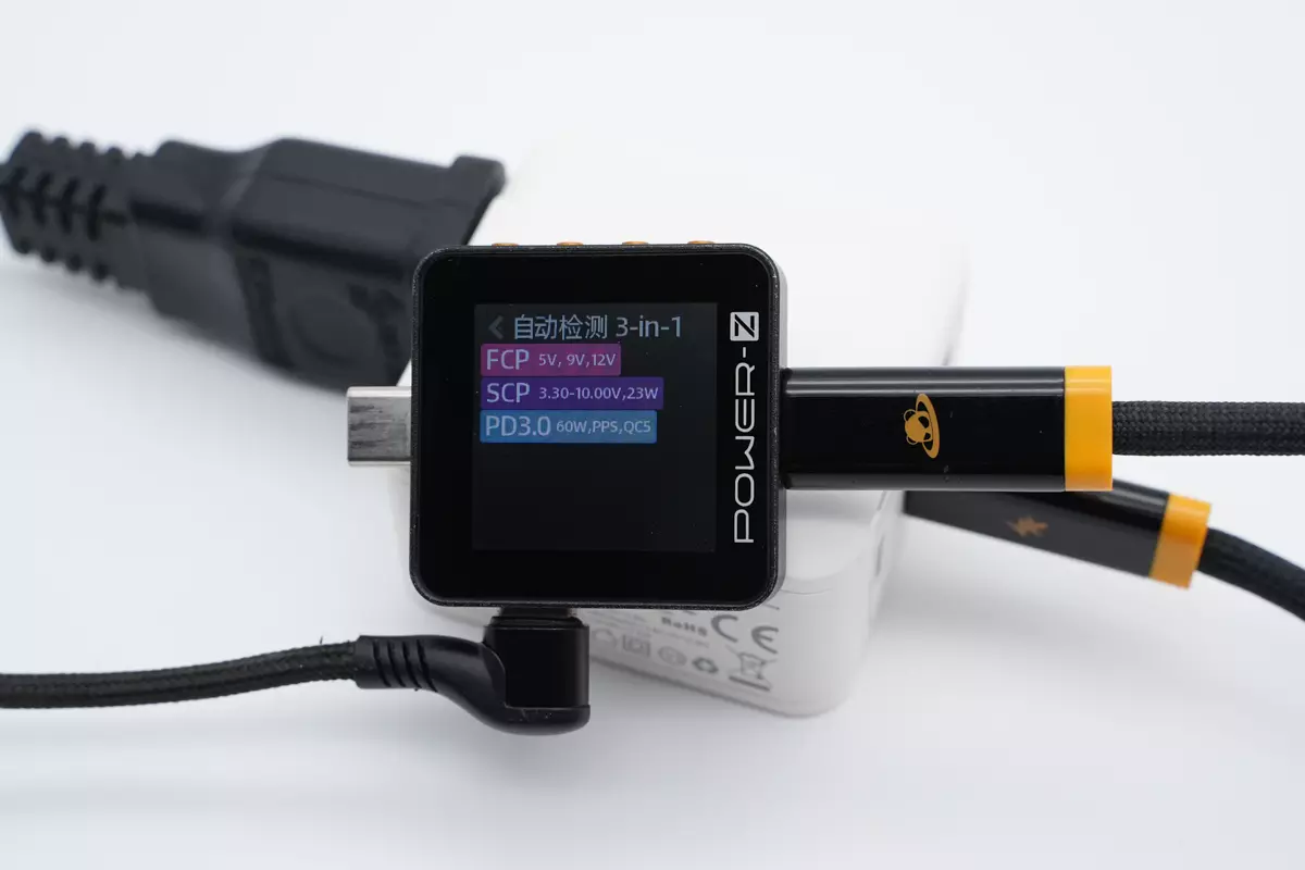

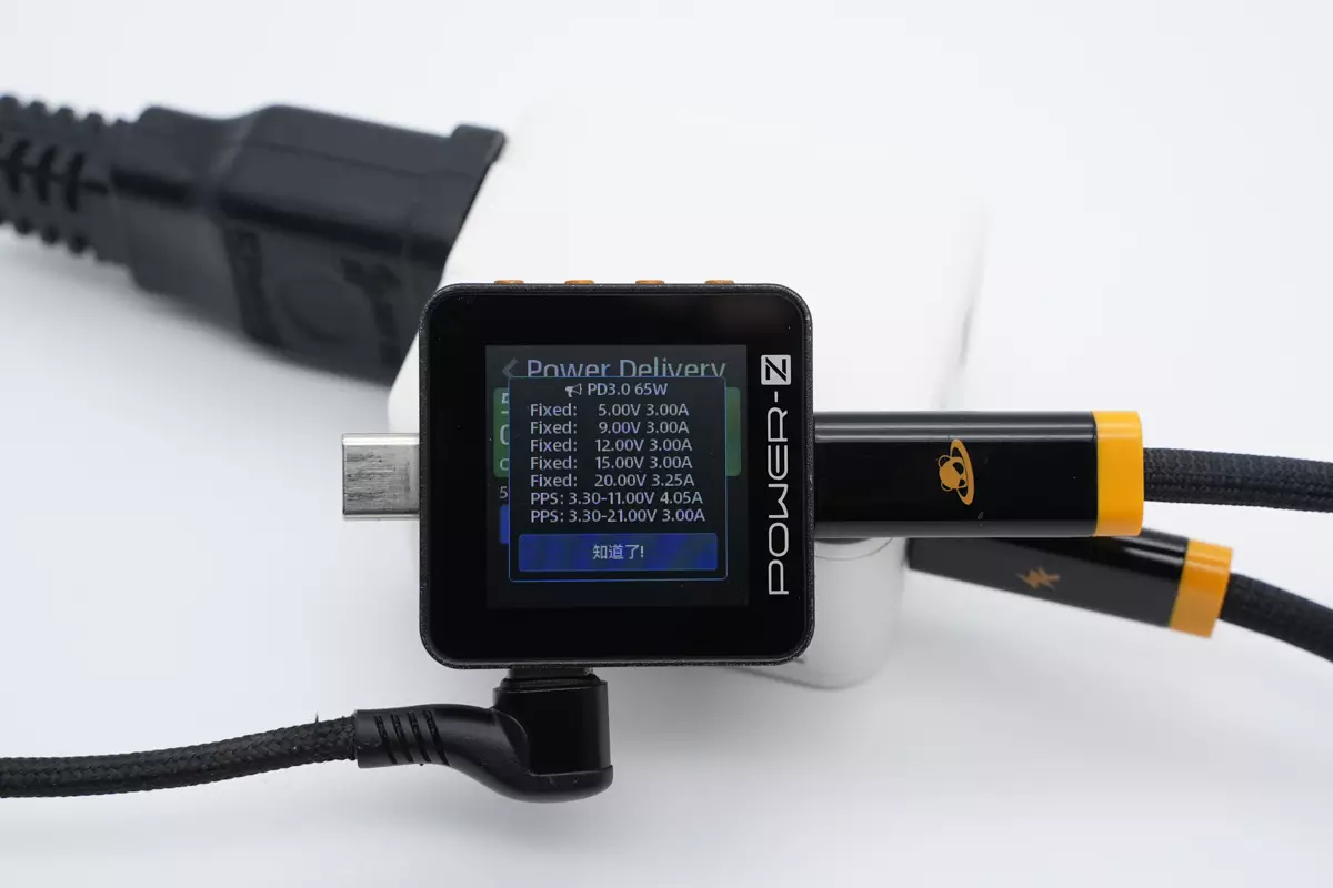

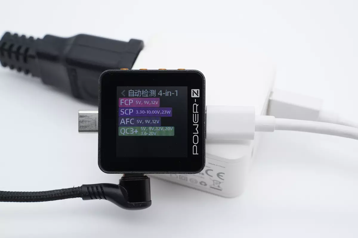

使用ChargerLAB POWER-Z KM002C测得USB-C1口支持FCP、SCP、AFC、QC3+、PD3.0、PPS、QC5快充协议。
PDO报文显示C1口还具备5V3A、9V3A、12V3A、15V3A、20V3.25A五组固定电压档位,以及3.3-11V4.05A、3.3-21V3A两组PPS电压档位。
测得USB-C2口支持FCP、SCP、PD3.0、PPS、QC5快充协议。
并且PDO报文和C1口的完全一样。
测得USB-A口支持FCP、SCP、AFC、QC3+快充协议。

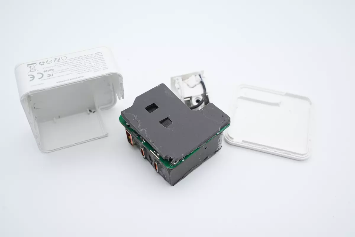

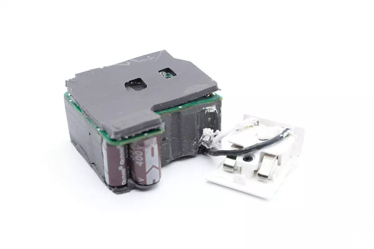

拆开外壳取出PCBA模块。
充电器内部灌胶成一个整体,提升导热性和耐候性。

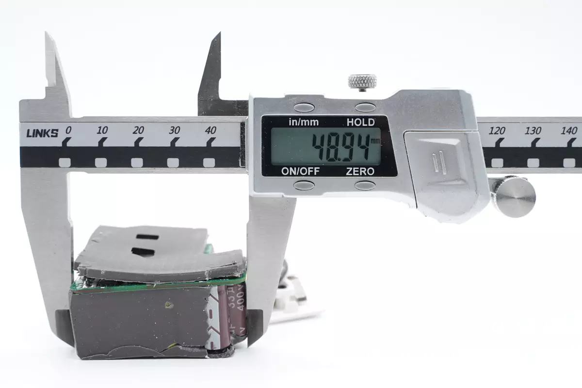

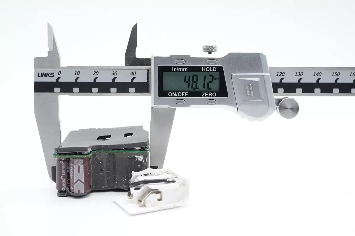

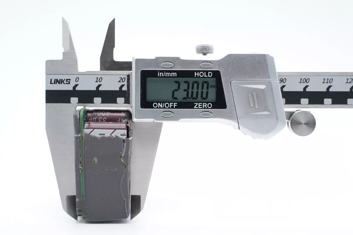

测得PCBA模块长度为48.94mm。
宽度为48.12mm。
厚度为23mm。

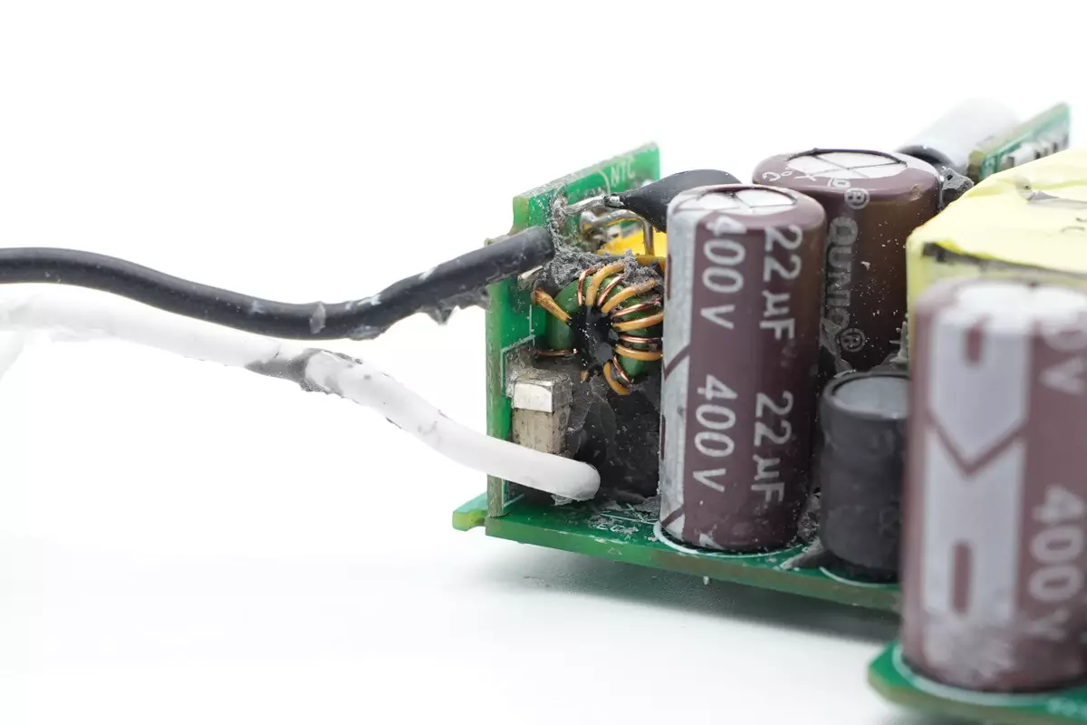

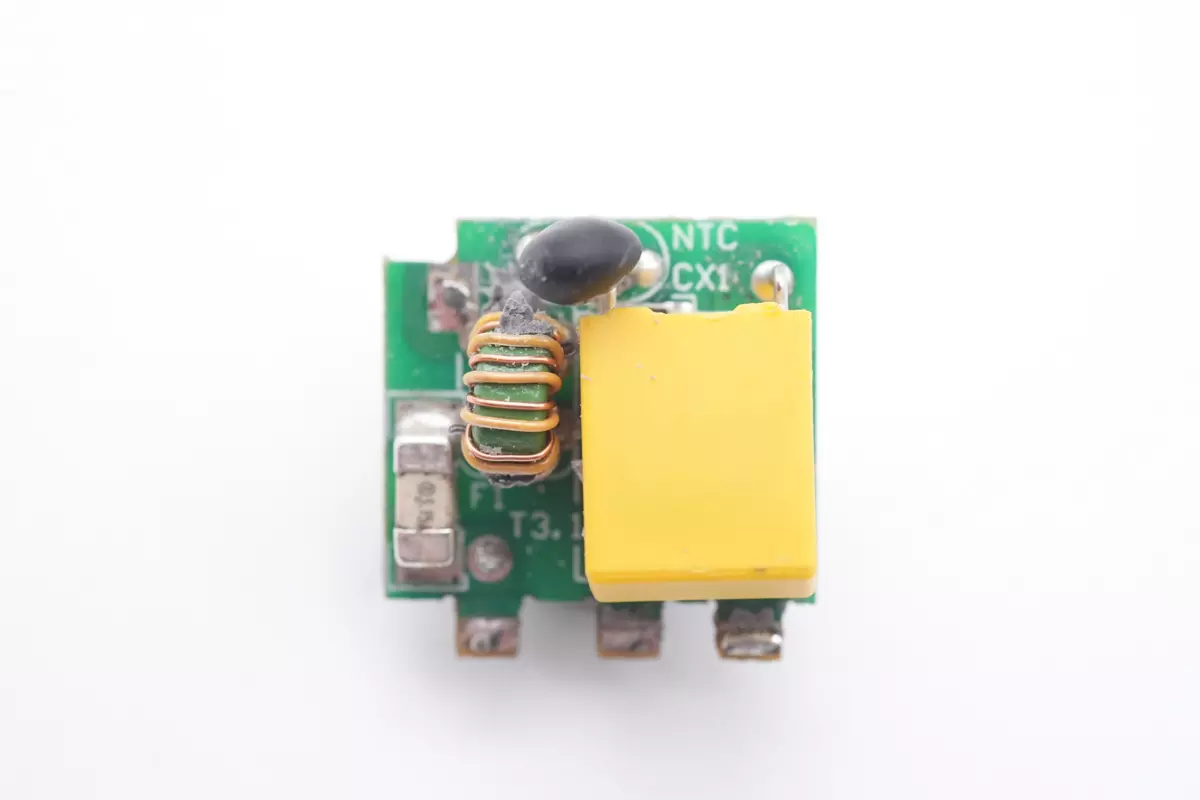

输入端设有一块小板,黑白导线连接在小板上。

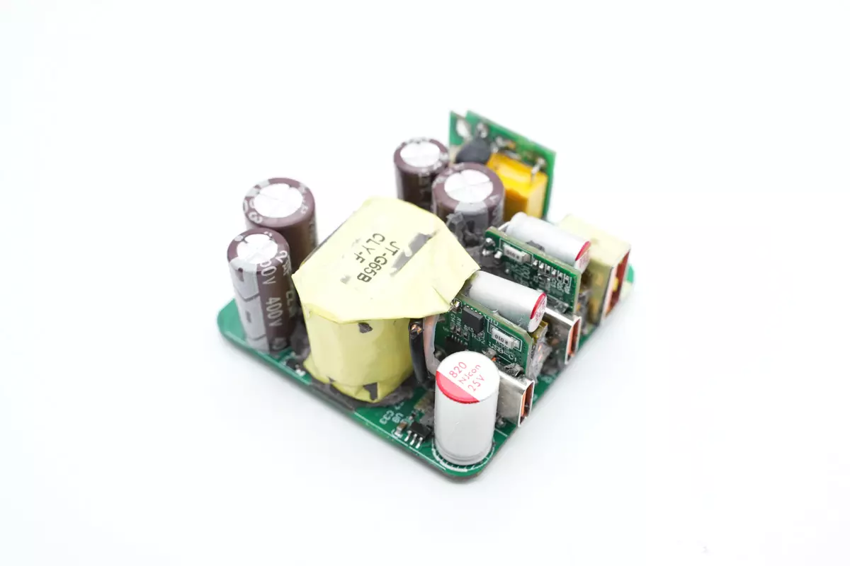

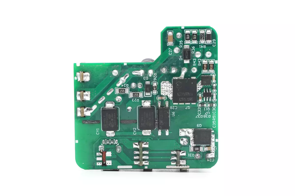

PCB板正面一览,初级侧设有四颗高压滤波电解电容,输出端焊接两块小板。
PCB板背面一览,右侧设有开关电源主控芯片、初级开关管、电路外围器件很少,整体十分简洁。

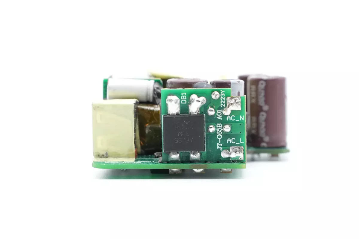

模块侧面一览,输入端小板背面设有一颗整流桥。

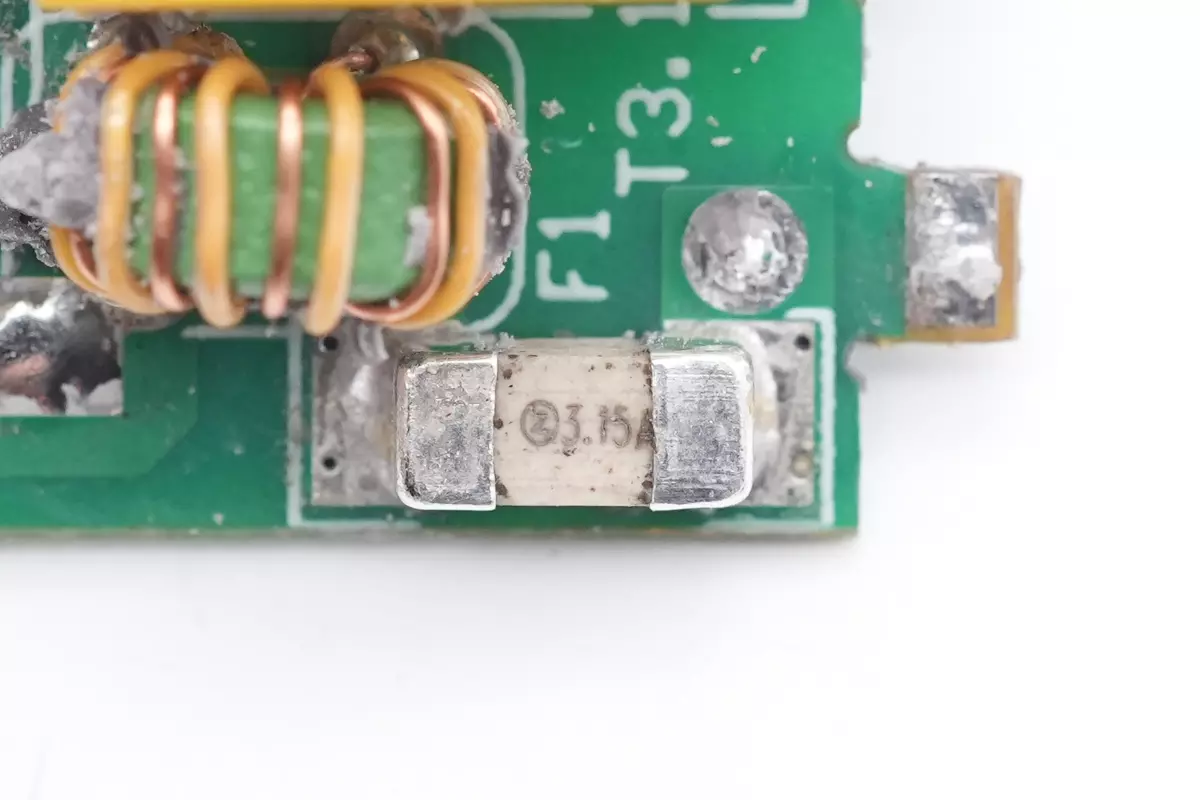

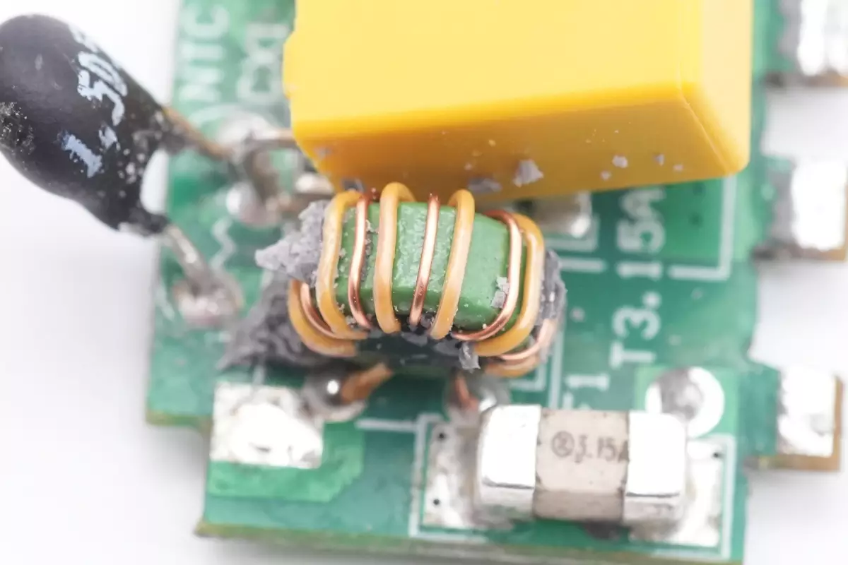

将小板拆下,正面设有保险丝、NTC浪涌抑制电阻、安规X电容以及共模电感。
保险丝特写,额定电流3.15A。
共模电感双线绕制,用于滤除EMI干扰。

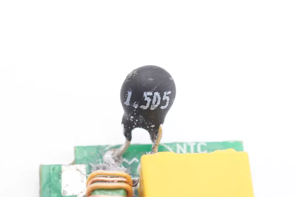

NTC浪涌抑制电阻特写,用于抑制上电浪涌电流。

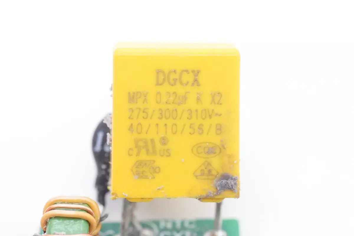

安规X电容来自DGCX东莞成希,容量为0.22μF。

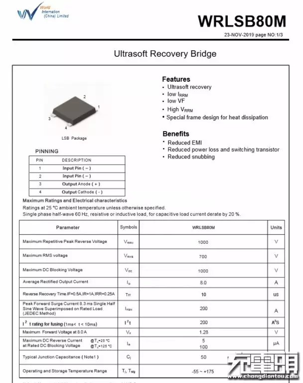

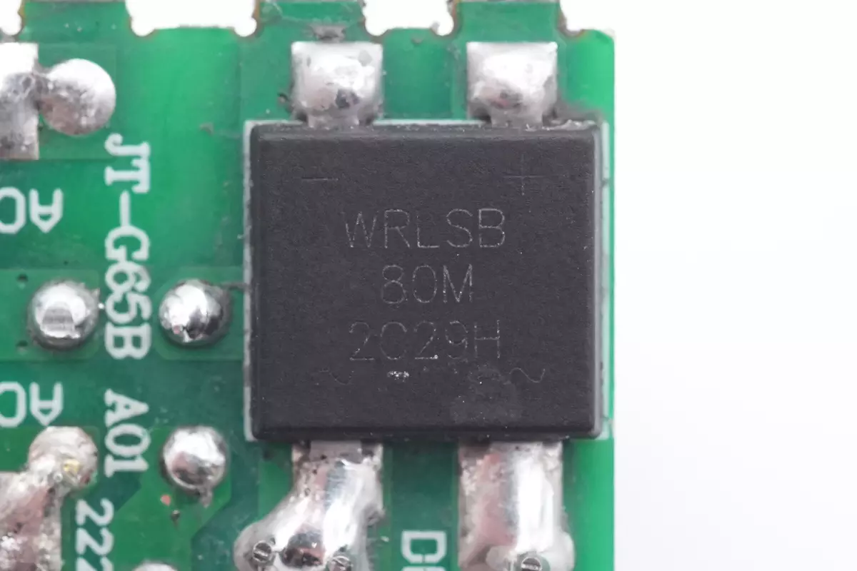

输入端整流桥WRLSB80M来自深圳市沃尔德实业有限公司,这颗软桥通过较软的恢复曲线,比较平滑的关断特性,可以降低二极管结电容达到非常少的谐波振荡产生的效果。选用的LSB封装,拥有良好的散热特性,帮助中大瓦数适配器提升可靠性,单颗可做60W+。
沃尔德 WRLSB80M 资料信息。
充电头网拆解了解到,沃尔德的软桥还被摩米士100W 2A2C氮化镓快充、努比亚1A1C 45W氘锋氮化镓快速充电器、公牛65W PD快充插座、麦多多2C1A 65W氮化镓充电器、鸿达顺65W 氮化镓充电器、OPPO 50W饼干氮化镓快充、ROCK 65W氮化镓充电器等多款快充产品采用,产品性能获得客户一致认可。

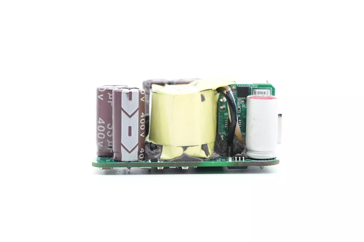

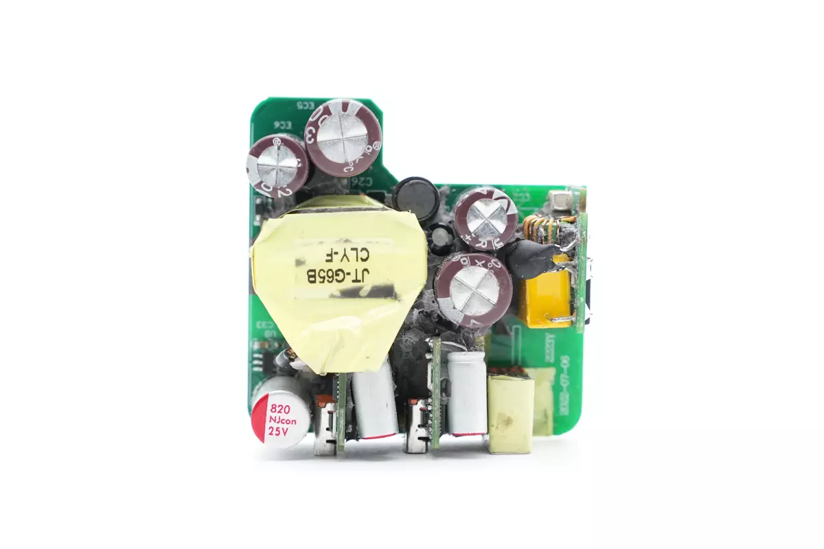

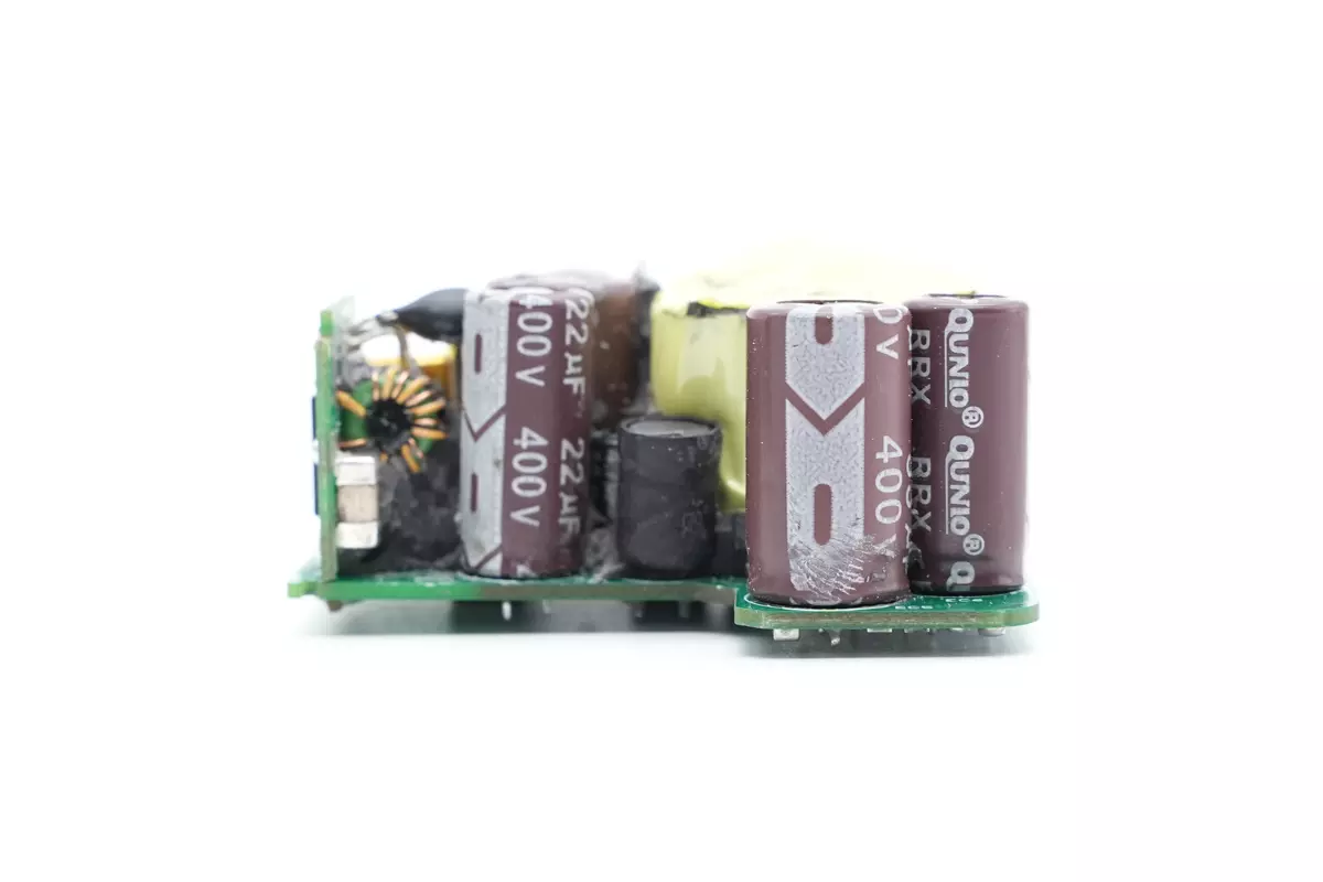

模块前端一览,除四颗高压滤波电解电容外,中间还有工字电感和主控芯片供电电容。

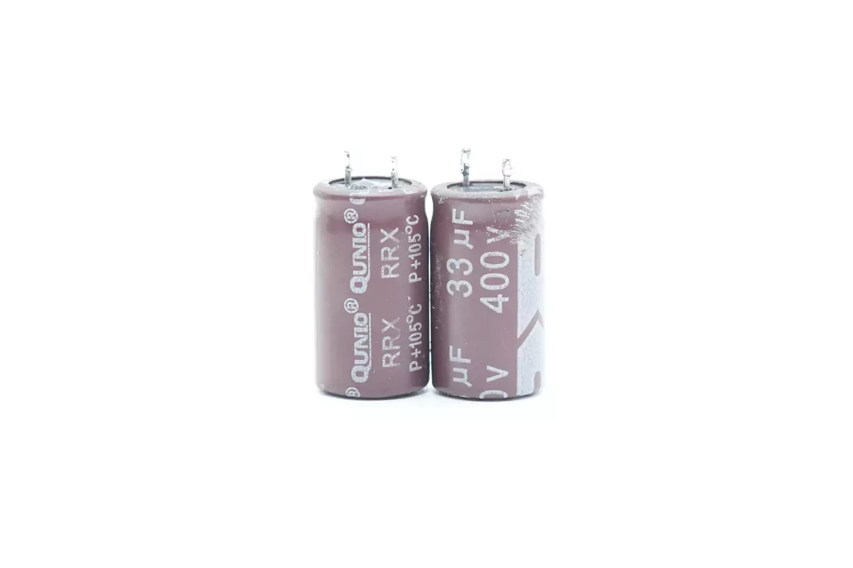

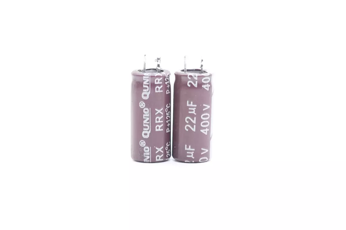

四颗高压滤波电解电容全部来自QUNIO群奥,两颗规格为400V 33μF。
另外两颗规格为400V 22μF。

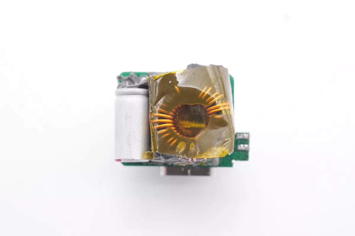

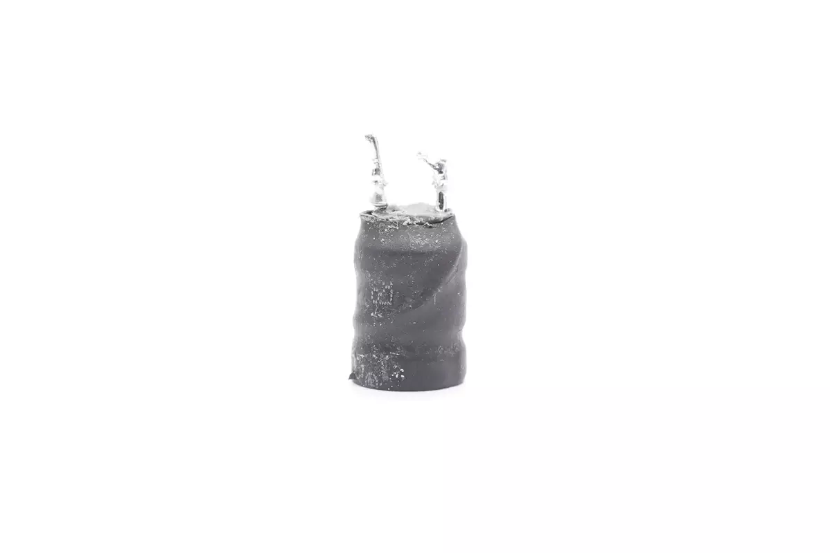

工字电感特写。

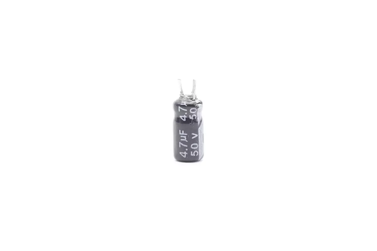

主控芯片供电电容规格为50V 4.7μF。

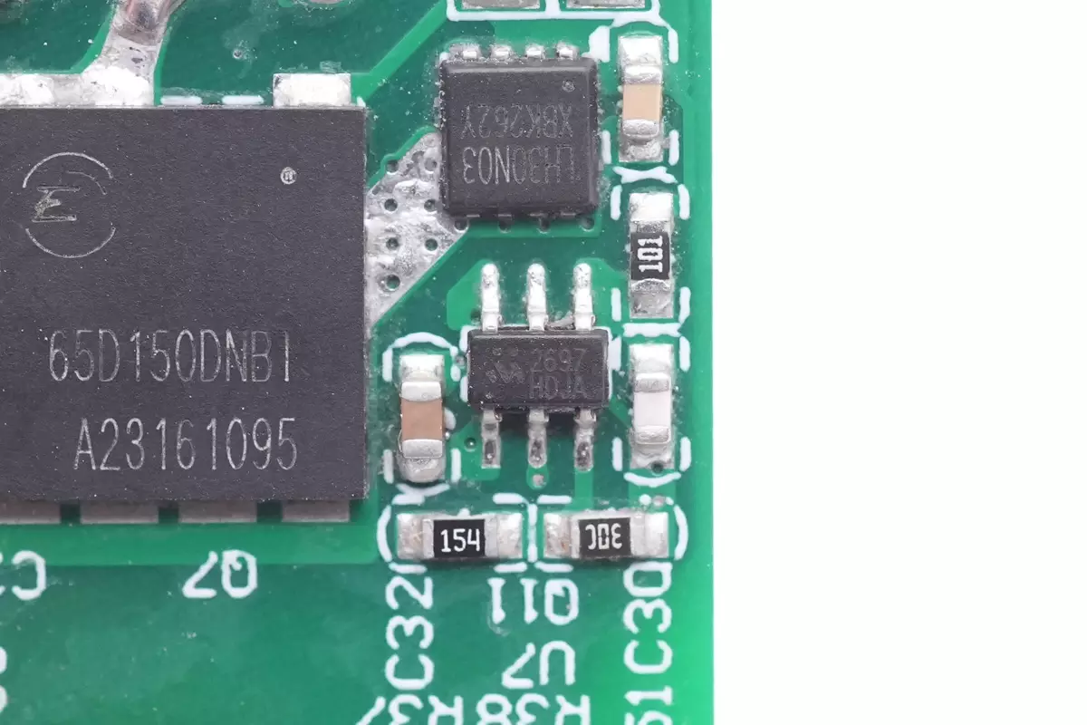

模块另一侧设有变压器和固态滤波电容,不过在两者之间的板子上还有同步整流控制器。

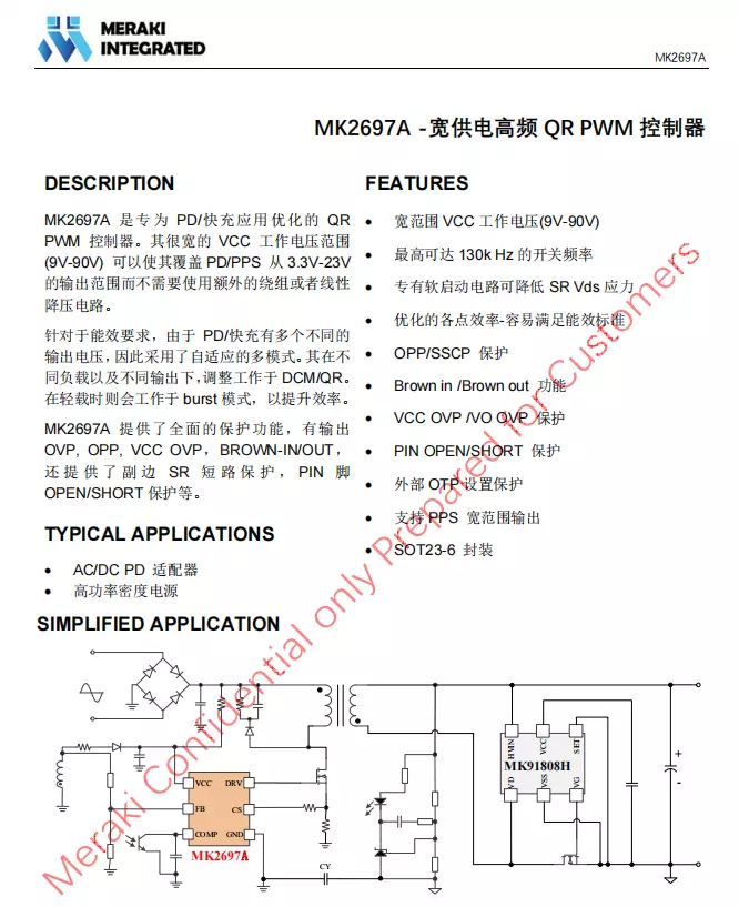

开关电源主控芯片采用茂睿芯MK2697A,这是专为PD/快充应用优化的QR PWM控制器。其很宽的VCC工作电压范围(9V-90V)可以使其覆盖PD/PPS从3.3V-23V的输出范围而不需要使用额外的绕组或者线性降压电路。
MK2697是针对于能效要求,由于PD/快充有多个不同的输出电压,因此采用了自适应的多模式。其在不同负载以及不同输出下,调整工作于DCM/QR。 在轻载时则会工作于burst模式,以提升效率。
MK2697A提供了全面的保护功能,有输出OVP,OPP,VCC OVP,BROWN-IN/OUT,还提供了副边SR短路保护, PIN脚OPEN/SHORT保护等。
充电头网拆解了解到,茂睿芯MK2697系列已获得倍思65W 2C1A氮化镓充电器、飞利浦30W 1A1C氮化镓充电器、安福瑞迷你30W氮化镓充电器、努比亚大白20W双口氮化镓充电器、UOCO. 65W 2C1A氮化镓快充充电器等数十款产品采用。

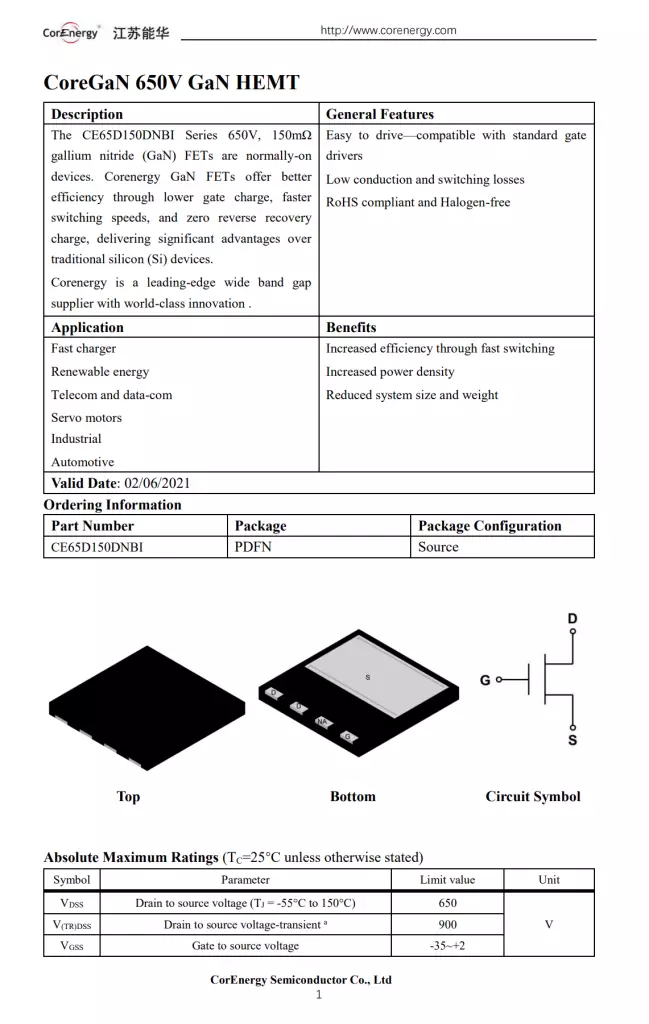

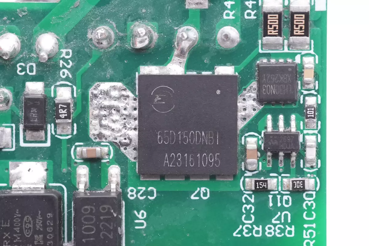

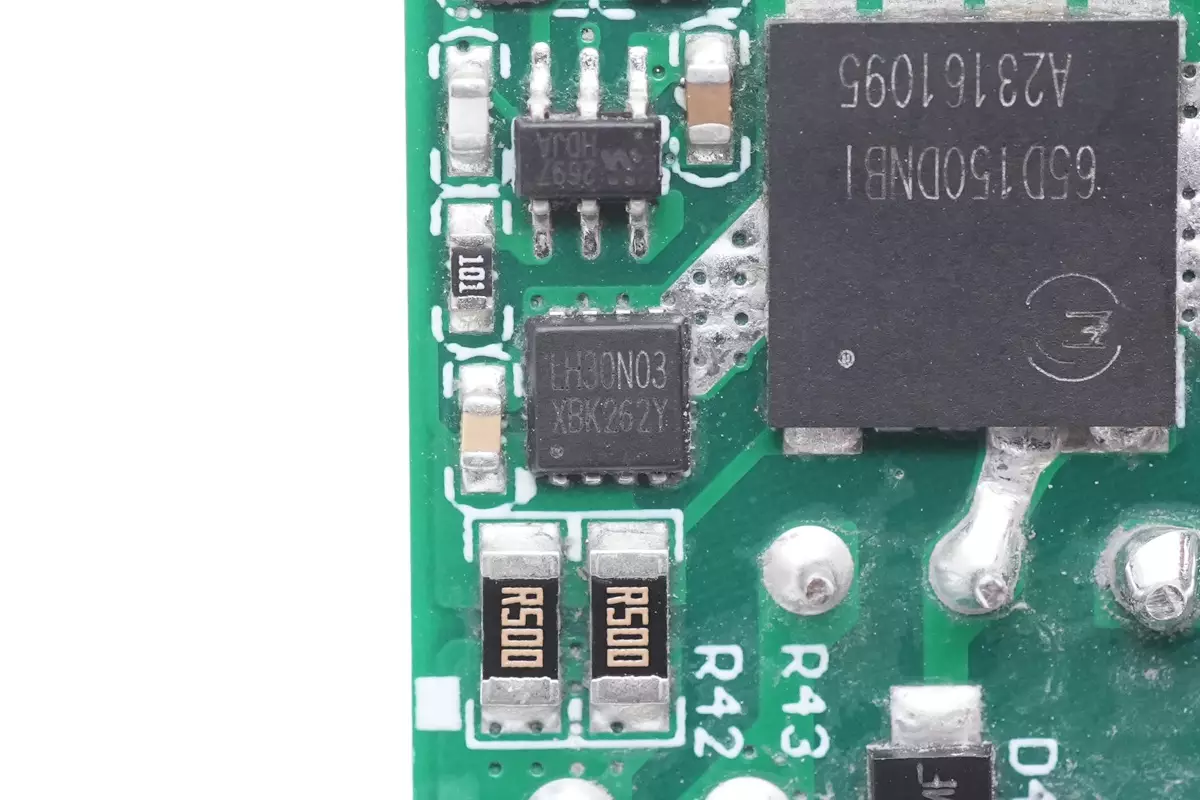

氮化镓功率开关管采用能华 CE65D150DNBI,是一颗DFN8*8封装的耗尽型氮化镓功率器件,耐压为650V,瞬态耐压900V,导阻150mΩ,栅极支持-35V驱动电压,支持-55~150℃工作温度。
江苏能华微电子科技发展有限公司创办于2010年,是一家专业设计、生产和销售以氮化镓(GaN)为代表化合物半导体高性能晶圆、器件的高新技术企业。公司核心技术团队由海外归国人才带领,成员包括从外延生长、器件设计、工艺制程到封装测试各环节的专家。
目前公司的产品线涵盖氮化镓外延片、氮化镓功率场效应管、氮化镓集成功率器件以及氮化镓芯片代工等。公司产品技术参数在行业中处于领先地位,各类产品已实现规模化生产,并拥有一批国内外知名客户。
能华同时掌握增强型和耗尽型两种氮化镓技术,并且已实现产品量产,技术水平国内领先;公司产品现已形成规模销售,预计2022年销售额突破1亿元。
充电头网拆解了解到,能华 CE65D150DNBI 此前还被灵刻微发布360W无风扇服务器电源采用过,此外能华其它型号氮化镓器件还应用在UOCO. 45W双USB-C氮化镓充电器、UOCO. 40W双USB-C氮化镓充电器、UOCO. 65W 2C1A氮化镓快充充电器、鸿达顺65W 2C1A氮化镓充电器等产品上。
与能华氮化镓功率管串联的是力宏微LH30N03,是一颗耐压30V的NMOS,导阻9mΩ,采用DFN3*3封装。

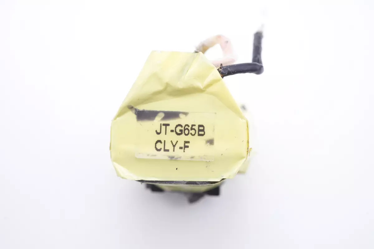

变压器特写,磁芯严密缠绕胶带绝缘。

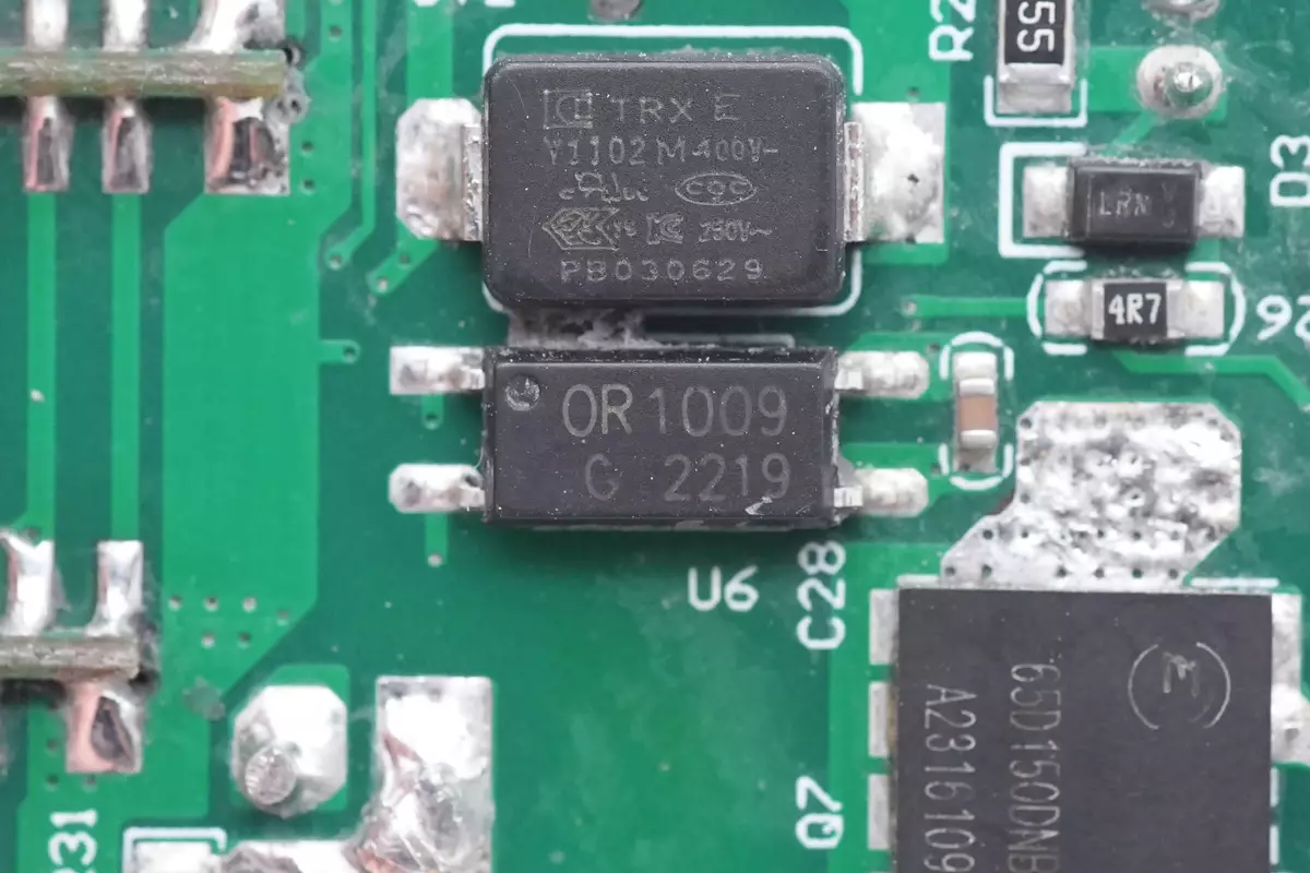

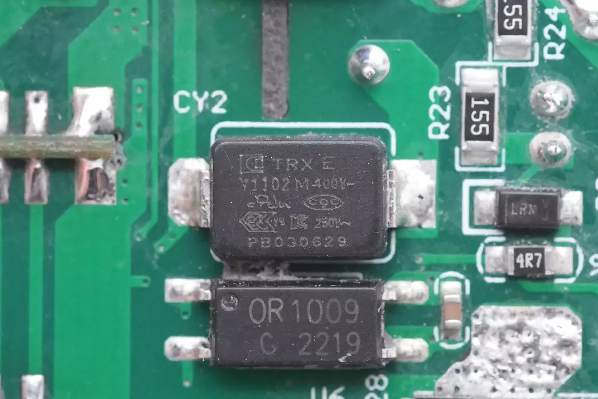

OR 1009 光耦特写,用于输出电压反馈。

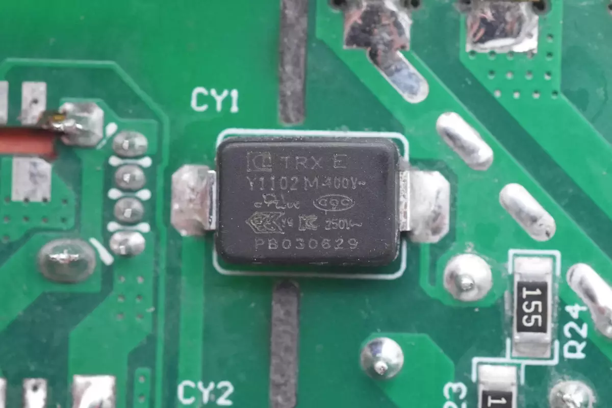

另一颗特锐祥贴片Y电容型号也是TMY1102M。

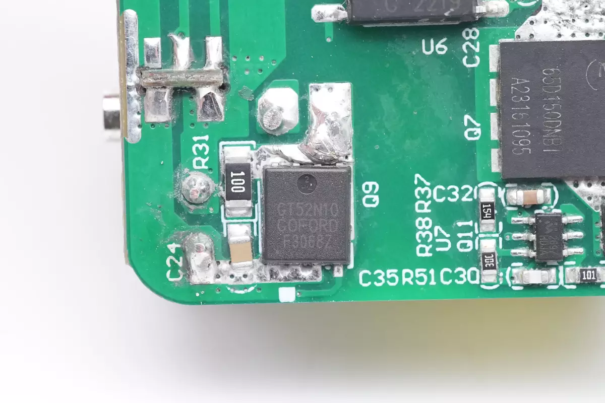

同步整流管采用谷峰GT52N10,耐压100V,DFN5x6封装。

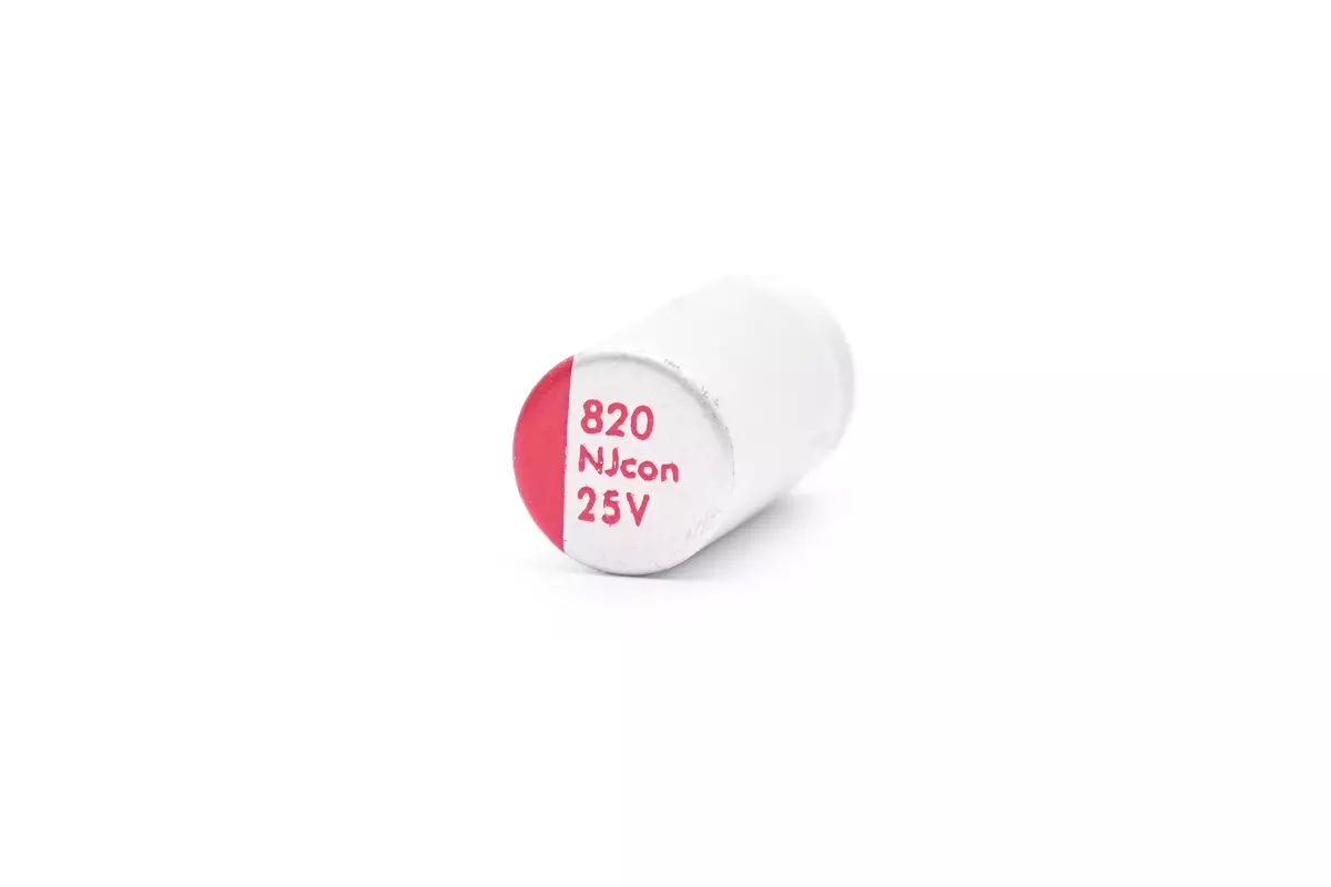

输出滤波固态电容来自NJcon永立,规格为820μF 25V。

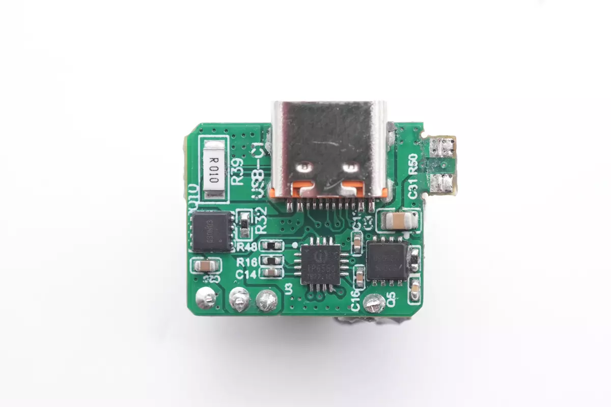

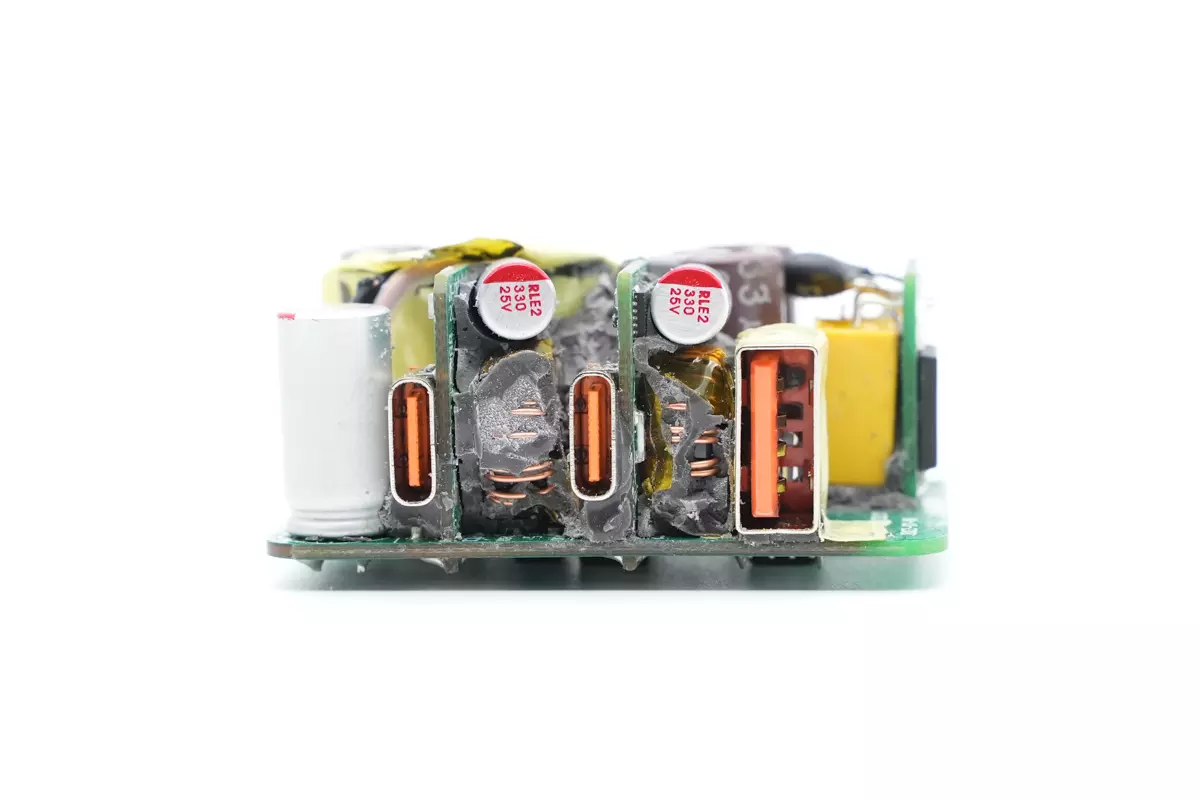

输出端一览,两个USB-C母座焊接在小板上,USB-A口母座焊接在主板上,并且包裹胶带绝缘防尘。

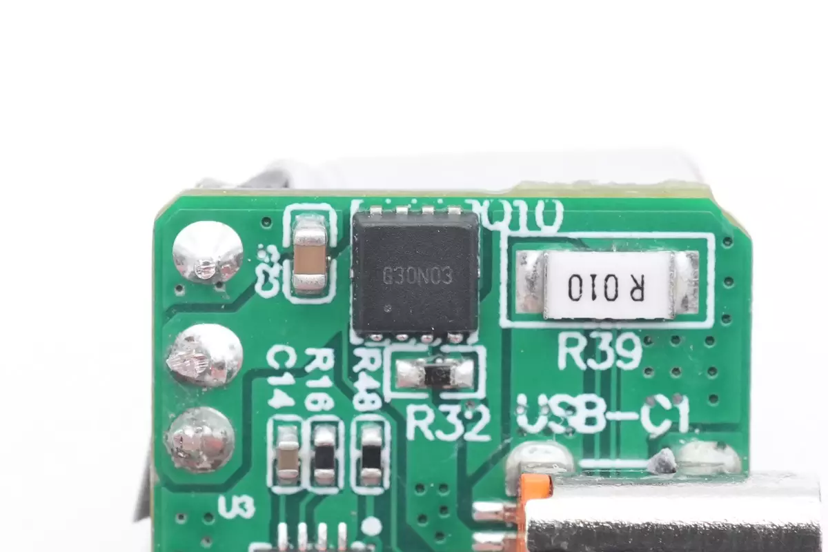

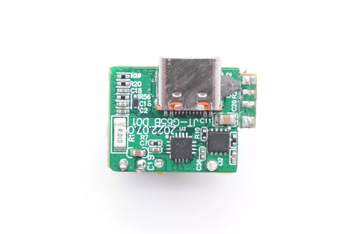

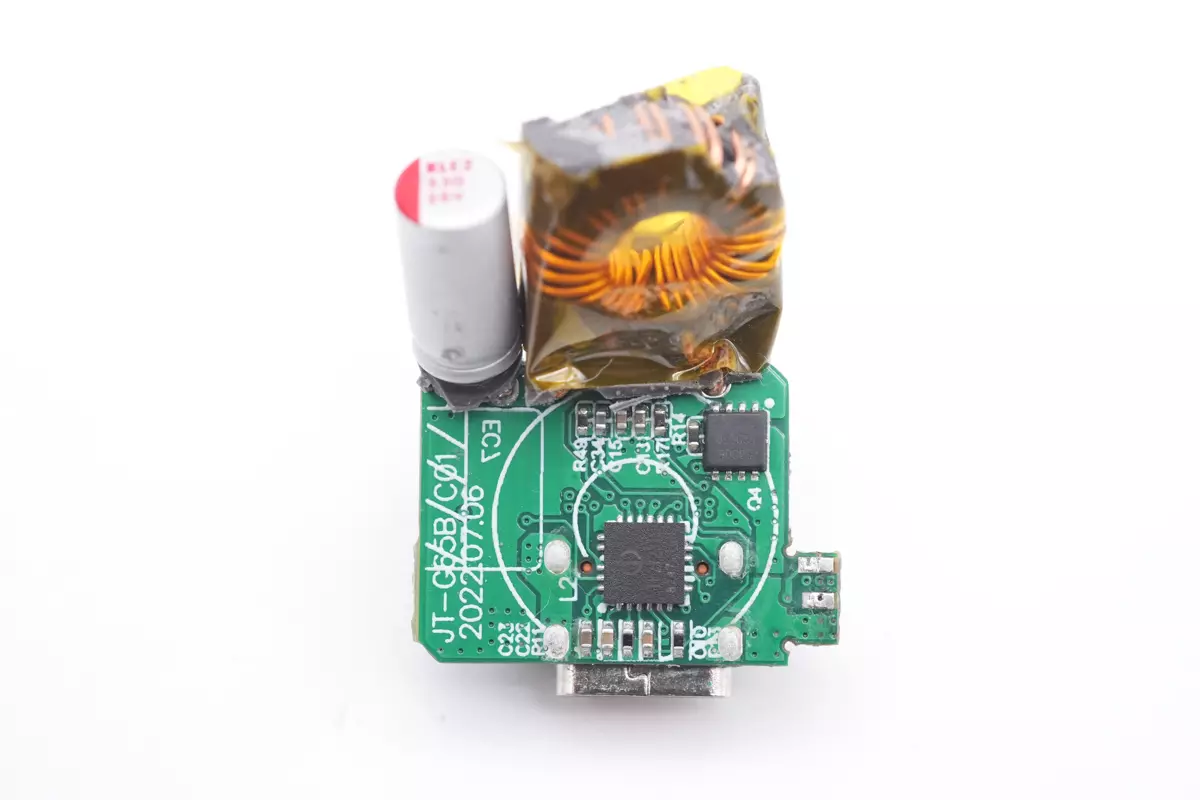

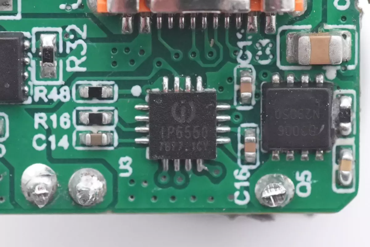

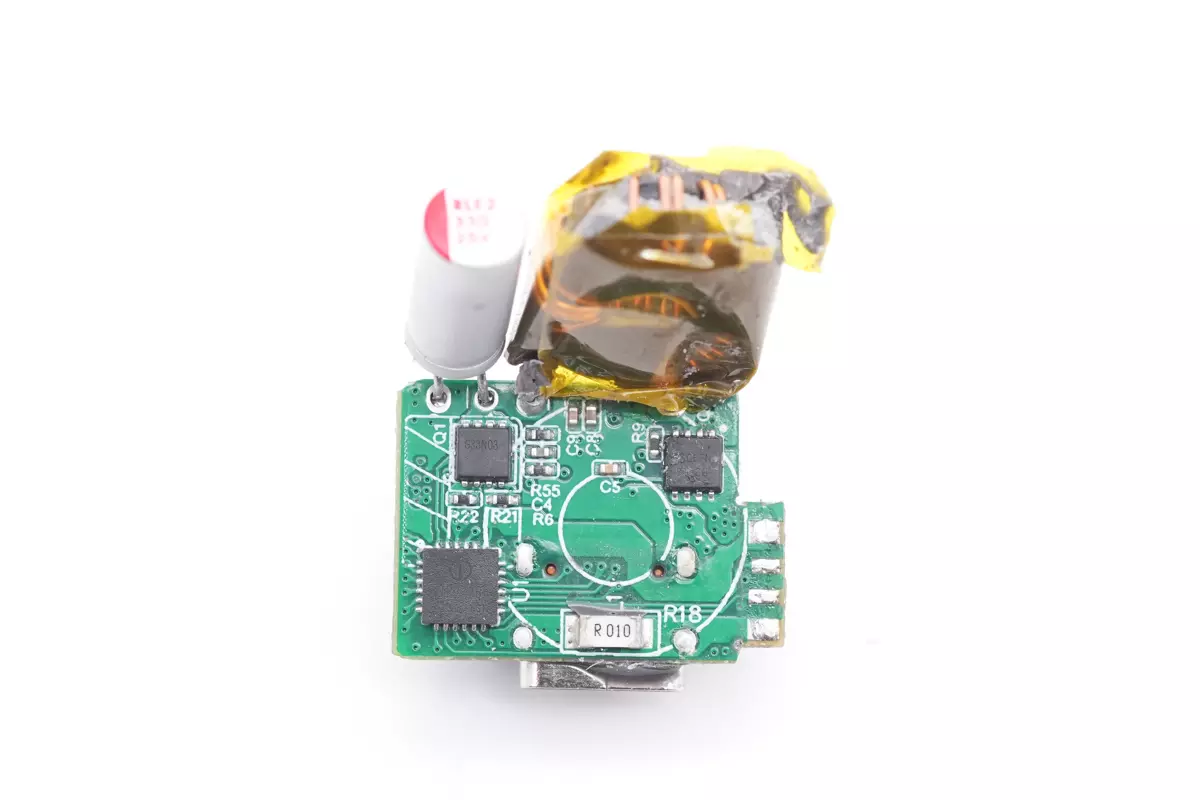

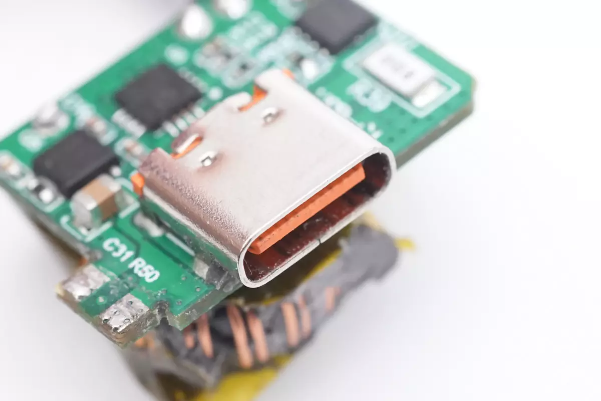

USB-C1口母座所在小板正面设有同步降压控制器、降压开关管以及输出VBUS开关管。
设有降压电感以及滤波固态电容,电感缠绕胶带绝缘。

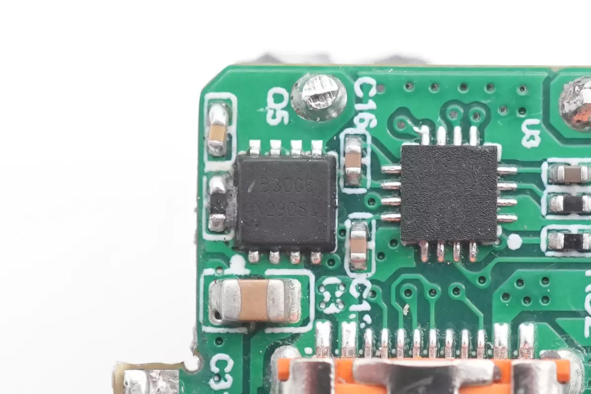

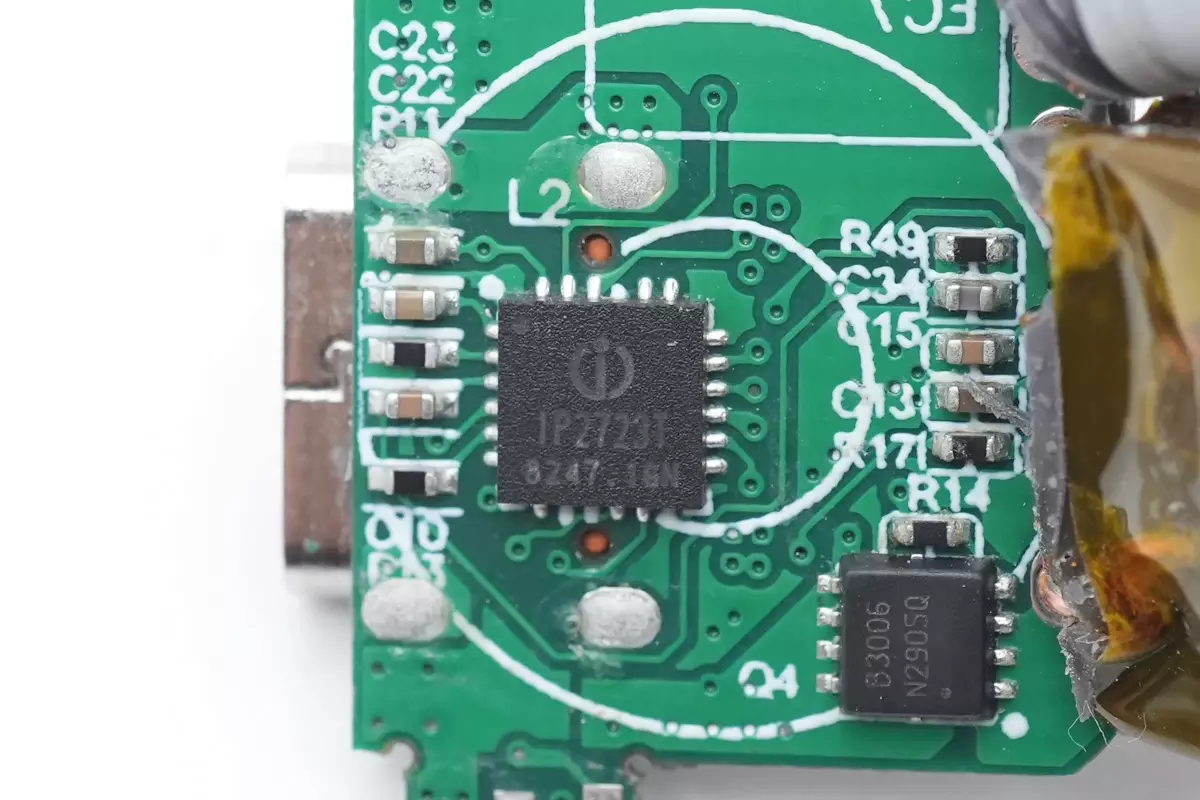

在电感电容下还有协议芯片以及另一颗降压开关管。

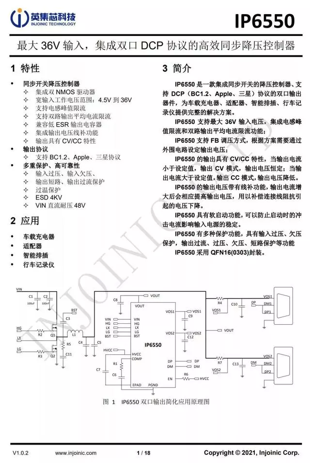

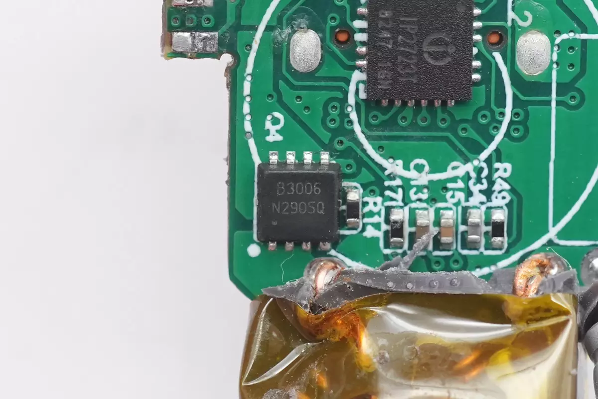

同步降压控制器采用英集芯IP6550,支持5A输出电流,内置的同步降压控制器开关频率固定135kHz。可用于两路USB-A口,也可作为单路降压使用,输出电压可调满足更多场合应用。IP6550内置输入过压、欠压保护,内置输出过流、过压、欠压及短路保护,芯片内部集成过热保护,并支持EN控制开关。
IP6550可用于车载充电器、多口适配器、智能插排、支持USB-C接口的插排以及行车记录仪应用。同步整流降压具有高转换效率,高输出电流可用于多口5V输出,搭配PD协议芯片可实现宽范围电压调节,满足USB PD3.1的应用。
同步降压开关管丝印B3006。
另一面的降压开关管型号相同。

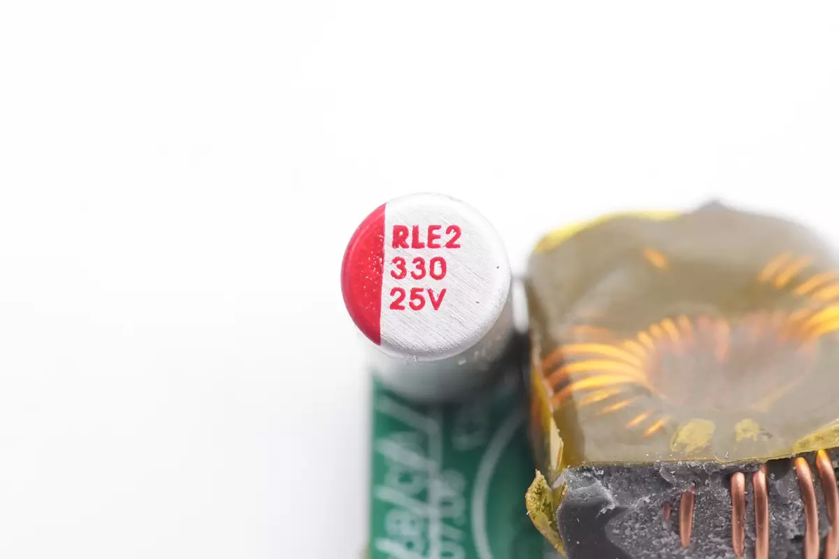

滤波固态电容特写,规格为25V 330μF。

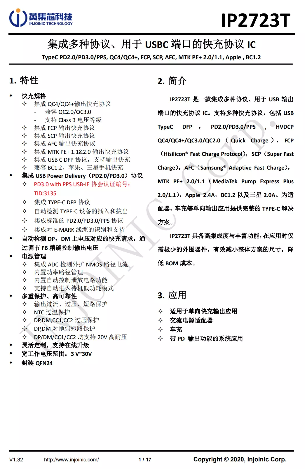

协议芯片采用英集芯IP2723T,该芯片已通过USB IF协会PD3.0 PPS认证,TID:3135,是一款集成多种协议、用于USB输出端口的快充协议IC。支持多种快充协议,包括USB TypeC DFP、PD2.0/3.0、PPS 、HVDCP QC4、QC4+、QC3.0/2.0、FCP、SCP、AFC、MTK PE+ 2.0/1.1、Apple 2.4A、BC1.2以及三星2.0A。
可为适配器、车充等单向输出应用提供完整的TYPE-C解决方案。此外IP2723T具备高集成度与丰富功能,在应用时仅需极少的外围器件,有效减小整体方案的尺寸,降低BOM成本。
英集芯IP2723T资料信息。

VBUS开关管采用谷峰G30N03D3,是一颗耐压30V的NMOS,导阻7mΩ,采用DFN3*3封装。

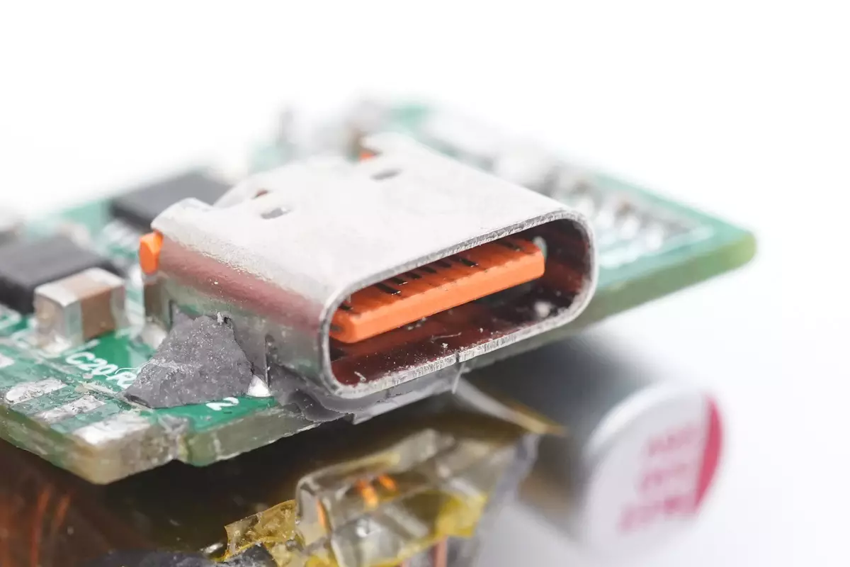

USB-C1母座特写,过孔焊接。

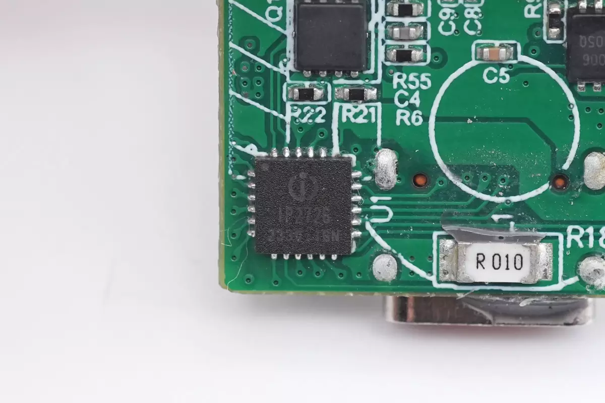

USB-C2母座小板正面设有英集芯IP6550同步降压控制器和丝印B3006的降压开关管。
另一面设有降压开关管、协议芯片、输出VBUS开关管、降压电感以及电容。

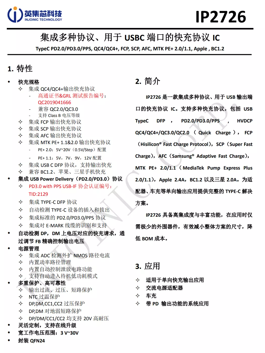

协议芯片采用英集芯另一个型号IP2726,是一颗应用非常广泛的协议芯片。英集芯IP2726是一颗集成多种协议、用于USB输出端口的快充IC,支持Type-C DFP、PD2.0/3.0、PPS、QC4+、QC2.0/3.0、FCP、AFC、SCP、MTK PE+、Apple2.4A、BC1.2以及三星2A等协议。具有高集成度和丰富的功能,在应用时仅需极少的外围器件,有效减小整体方案的尺寸,降低BOM成本。
英集芯 IP2726 资料信息。

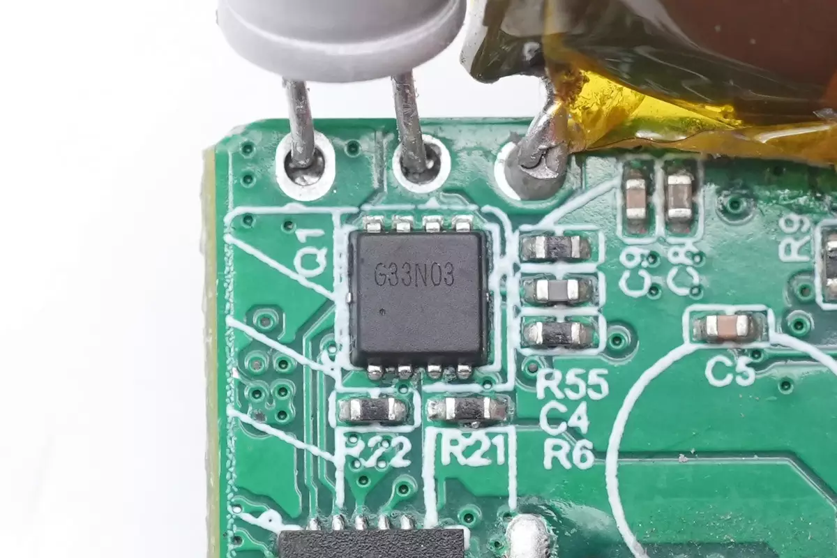

输出VBUS开关管采用谷峰G33N03D3,为双NMOS,耐压30V,导阻10mΩ,采用DFN3.3*3.3-8L封装。

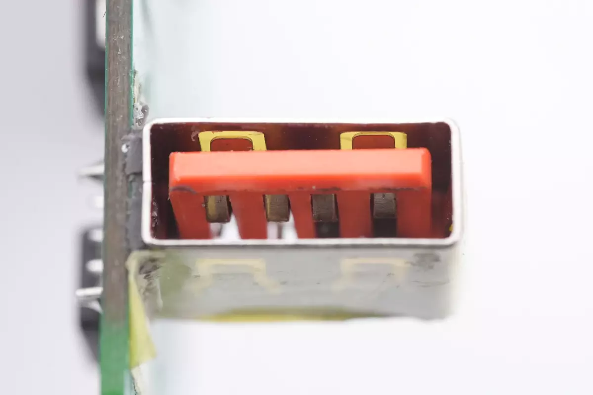

USB-A母座特写。
