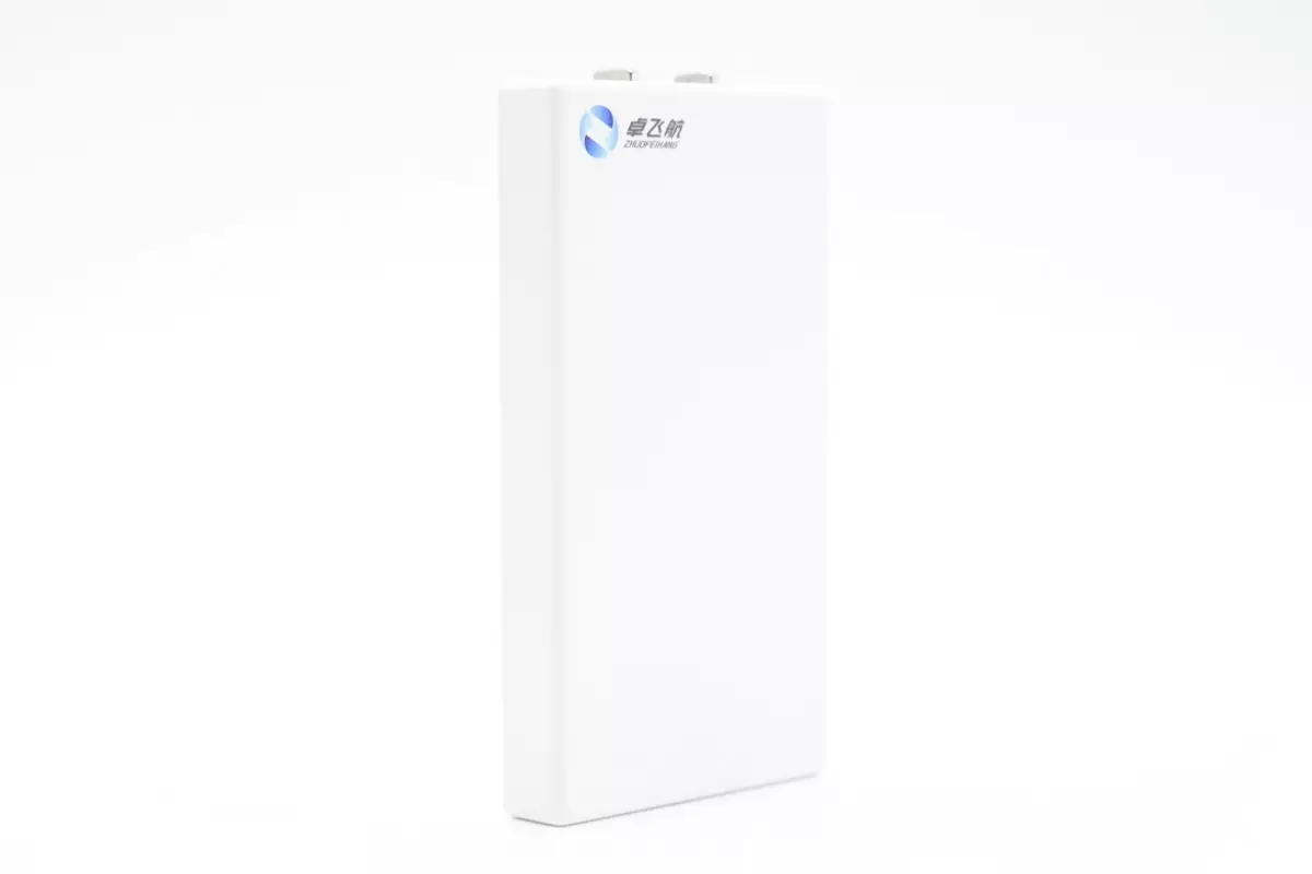

充电器采用PC阻燃材质白色外壳,机身表面全部磨砂抗指纹,整体风格也是十分简约。
产品给人的第一印象就是非常的小巧轻薄。

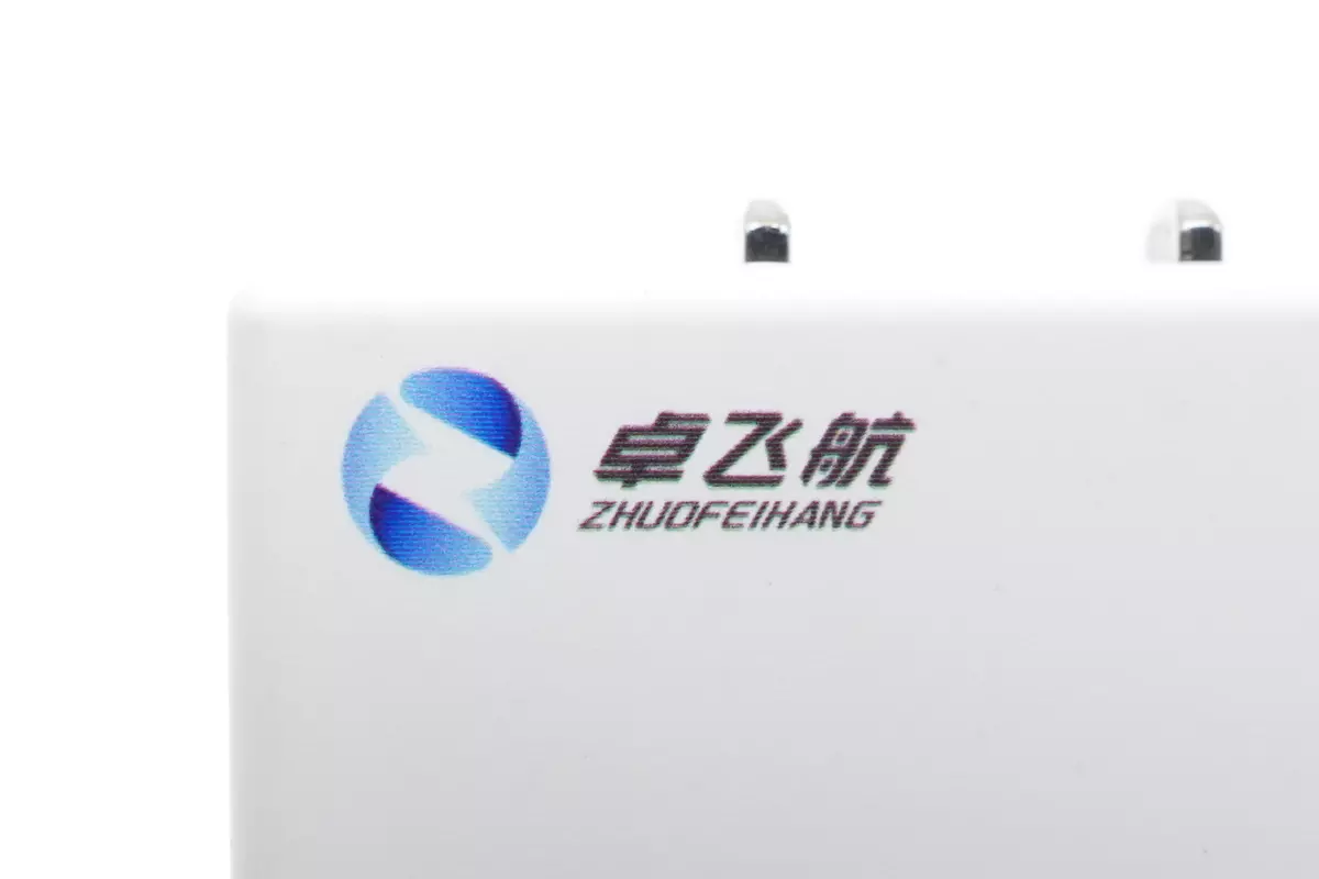

机身正面一角印有卓飞航品牌logo。

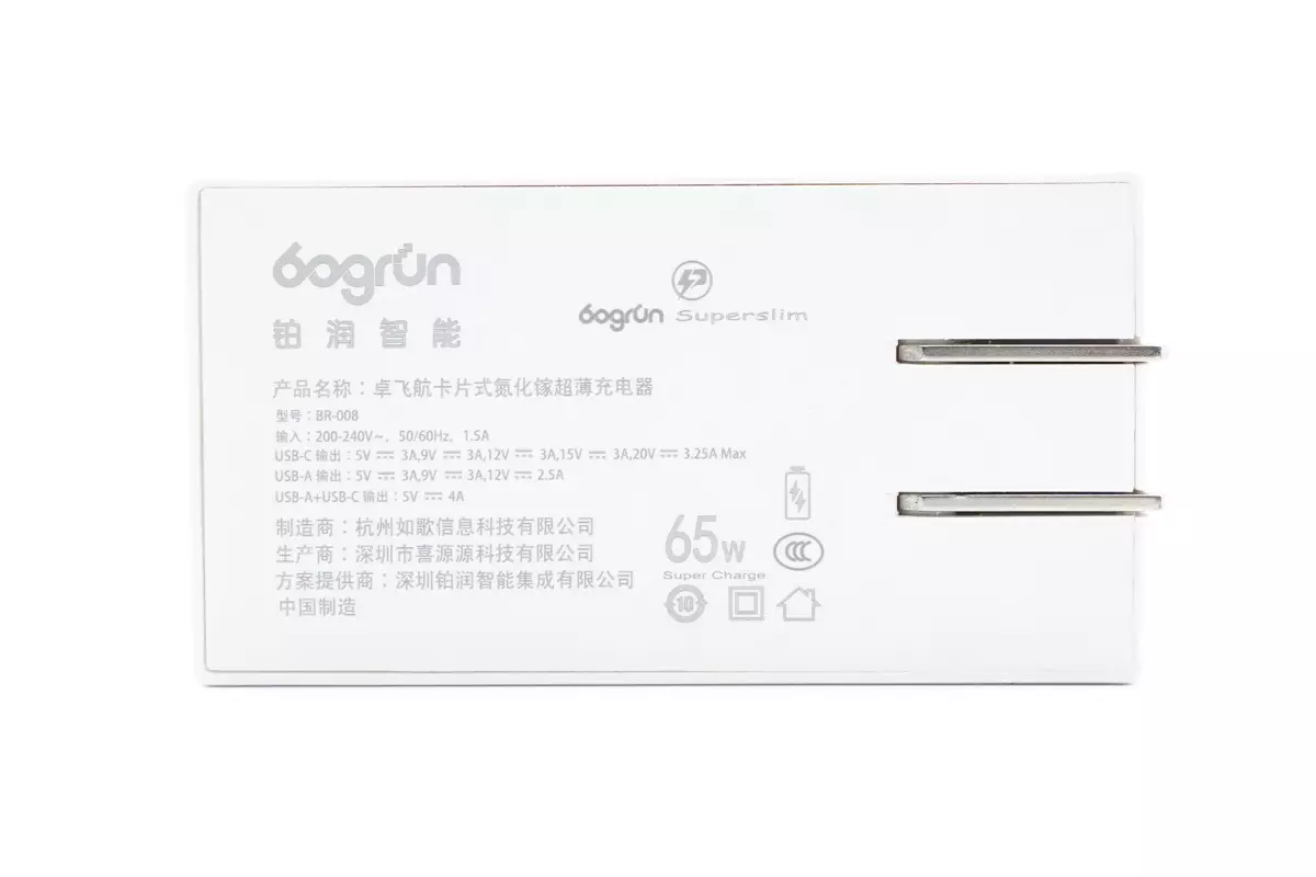

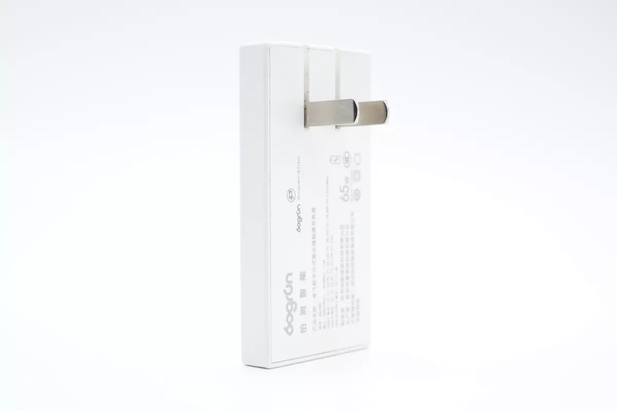

背面印有充电器详细参数
产品名称:卓飞航卡片式氮化镓超薄充电器
型号:BR-008
输入:200-240V~50/60Hz 1.5A
USB-C输出:5V3A、9V3A、12V3A、15V3A、20V3.25A
USB-A输出:5V3A、9V3A、12V2.5A
USB-A+USB-C输出:5V4A
制造商:杭州如歌信息科技有限公司
生产商:深圳市喜源源科技有限公司
方案提供商:深圳铂润智能集成有限公司
充电器已经通过了国家CCC安规认证。

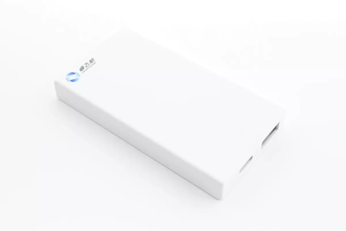

充电器配备可折叠国标插脚,配合超薄机身,十分便携。
输出端设有1A1C双USB输出接口。

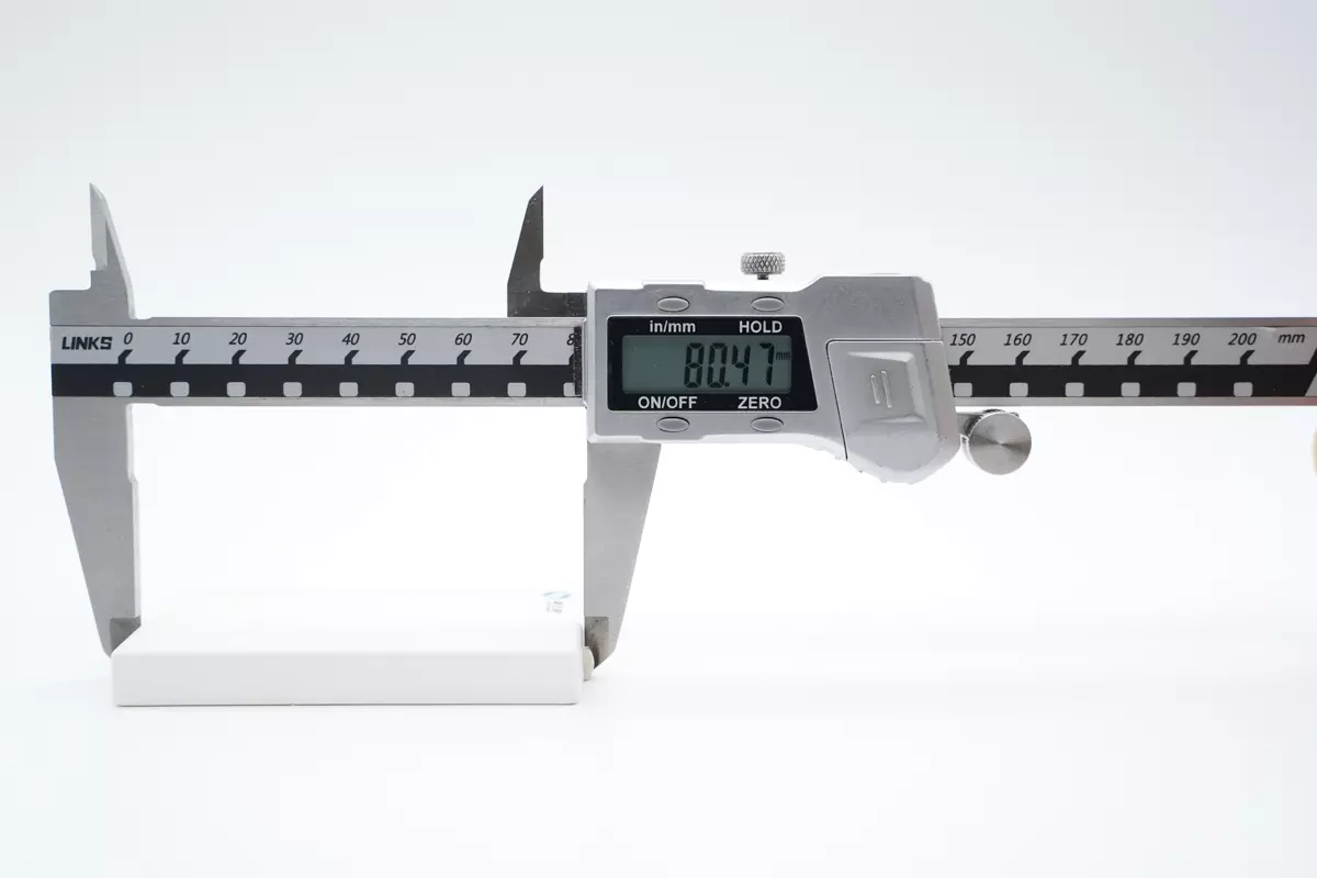

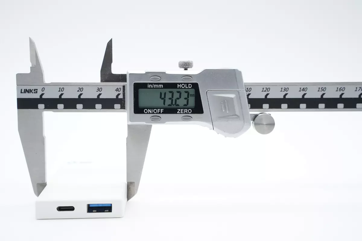

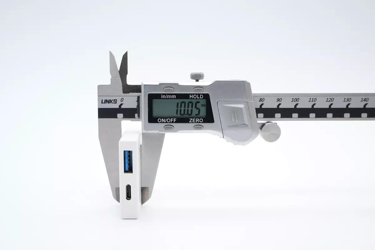

测得充电器机身长度为80.47mm。
宽度为43.23mm。

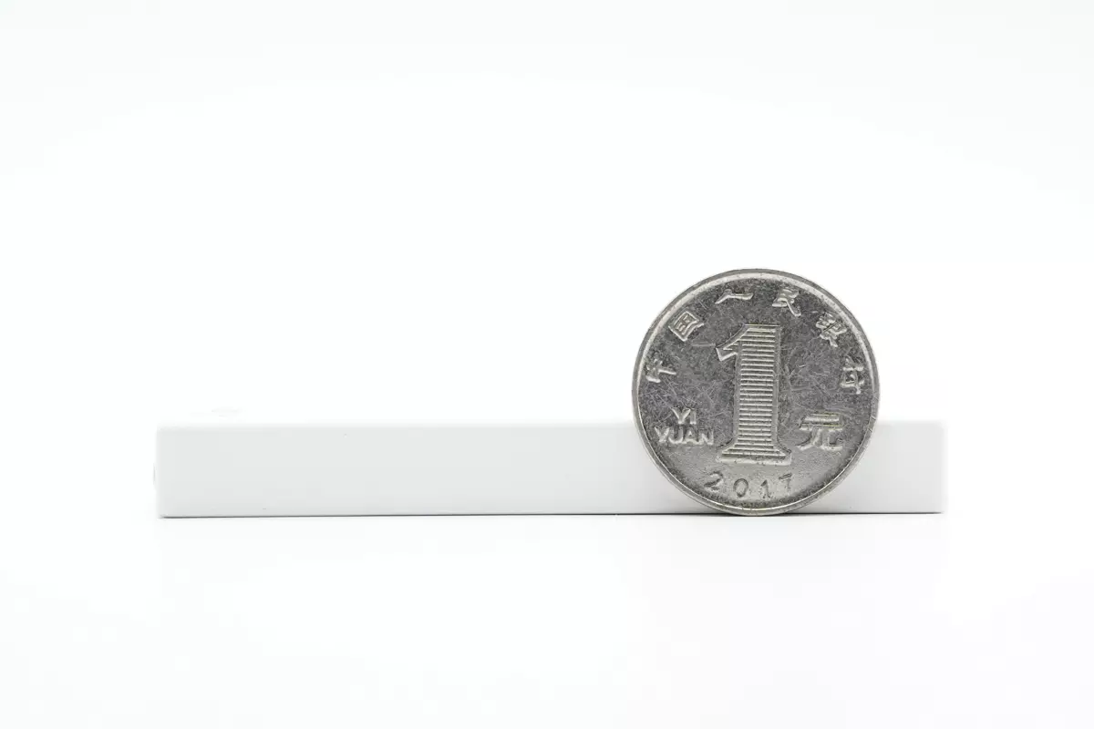

厚度为10.05mm。
和一元硬币放在一起,机身厚度约为硬币直径的三分之一。

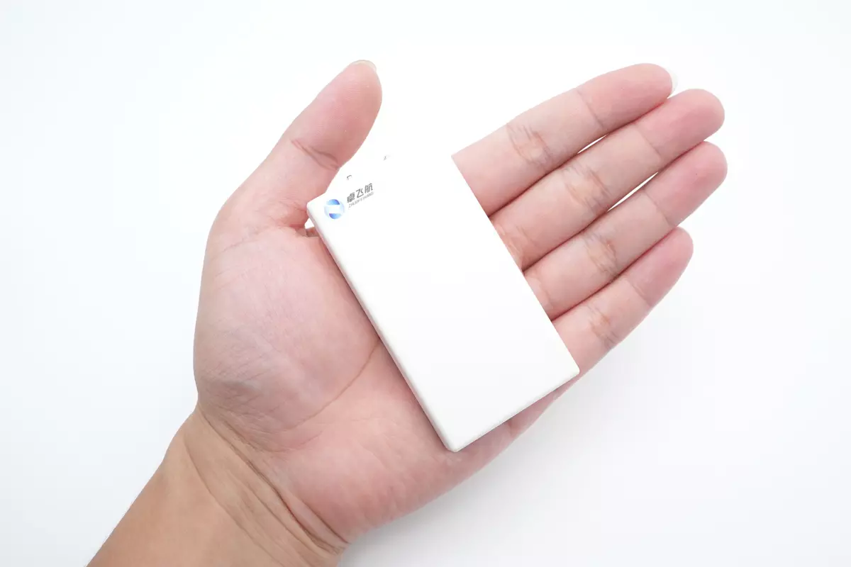

拿在手上的大小直观感受。

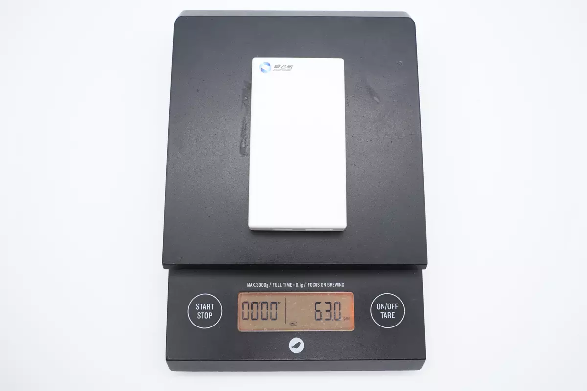

另外测得充电器净重约为63g。

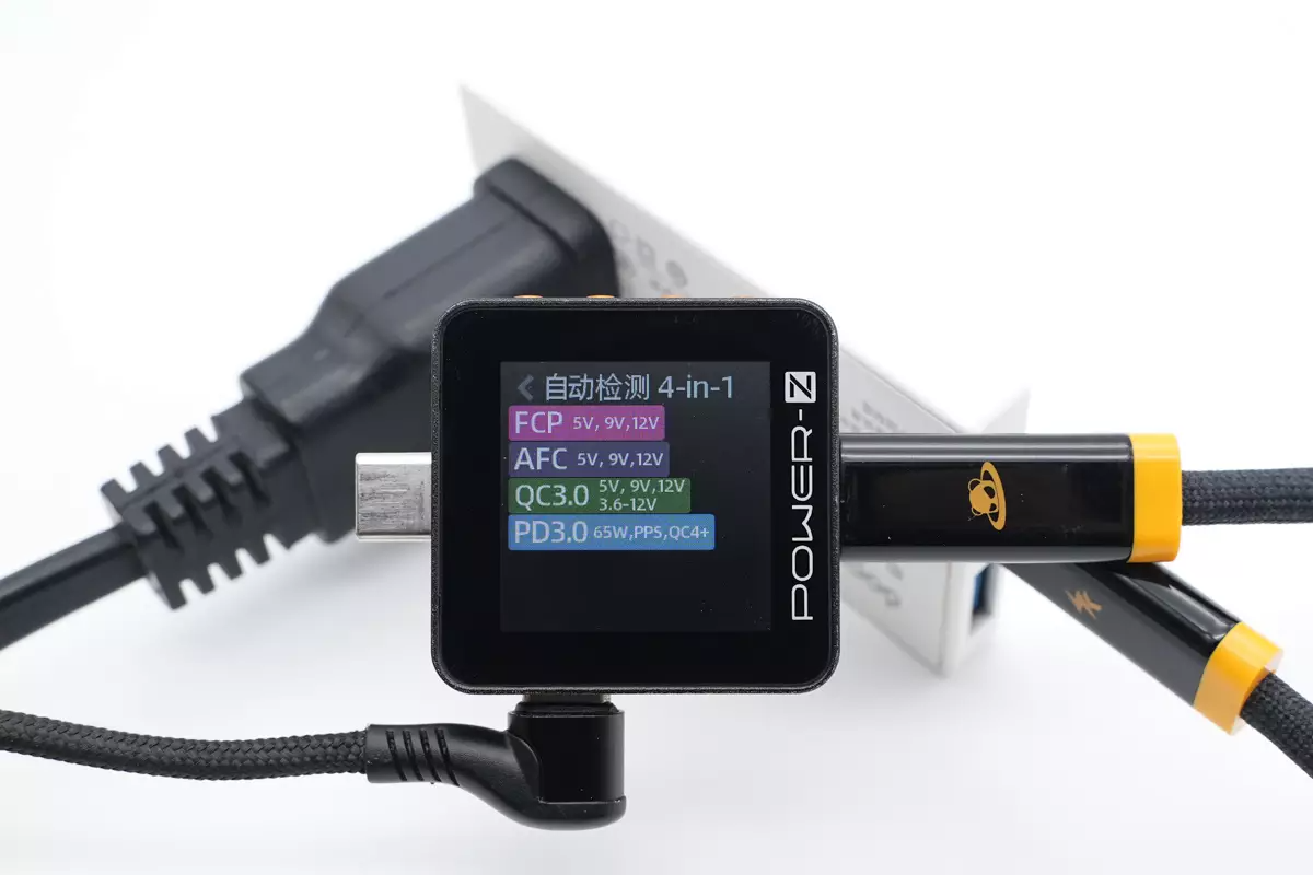

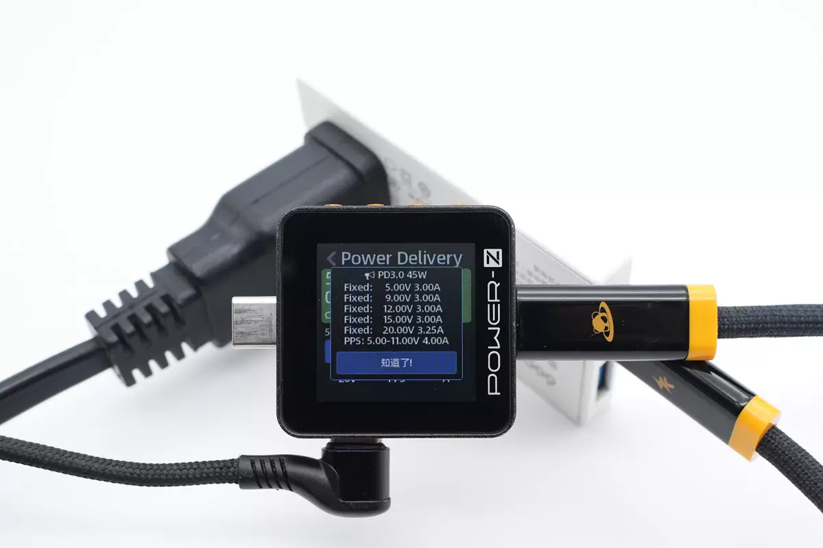

使用ChargerLAB POWER-Z KM002C测得USB-C口支持FCP、AFC、QC3.0、PD3.0、PPS、QC4+充电协议。
PDO报文显示USB-C口还具备5V3A、9V3A、12V3A、15V3A、20V3.25A五组固定电压档位,以及5-11V4A一组PPS电压档位。

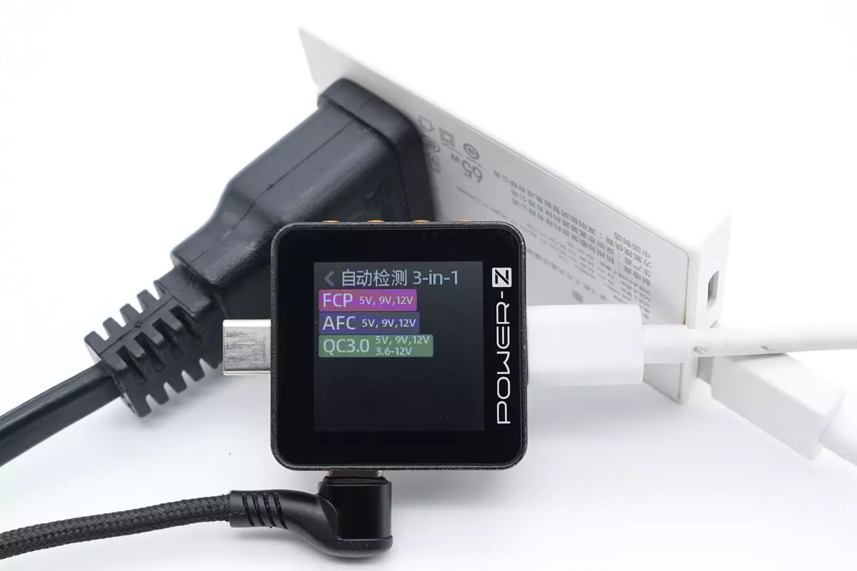

测得USB-A口支持FCP、AFC、QC3.0充电协议。

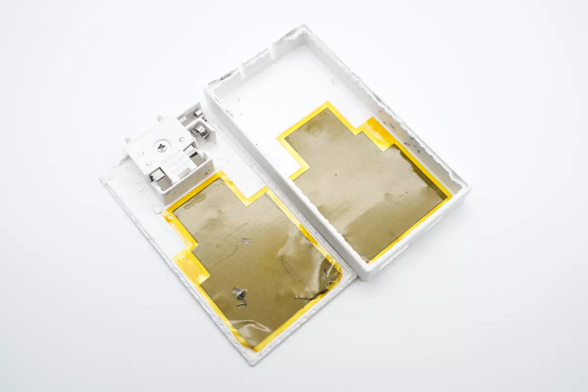

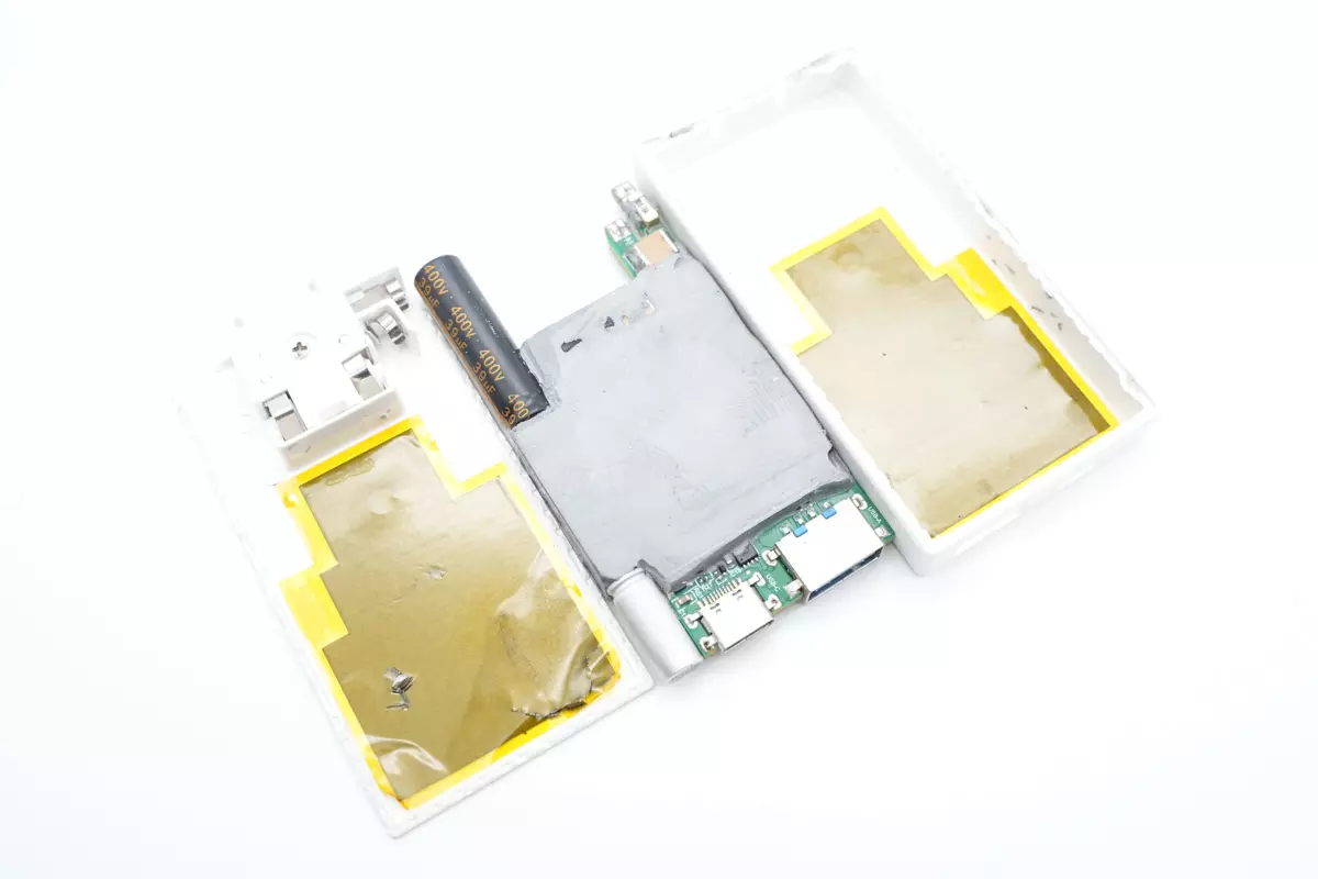

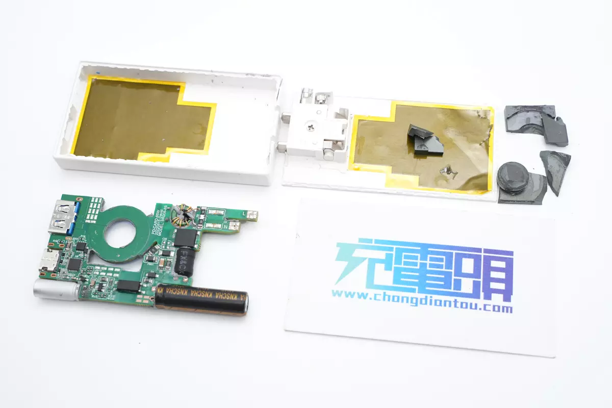

拆开外壳取出PCBA模块,外壳采用超声波焊接工艺封装。
两部分外壳上均贴有铜箔、石墨散热膜组成的导热贴帮助散热,并采用高温胶带绝缘处理。

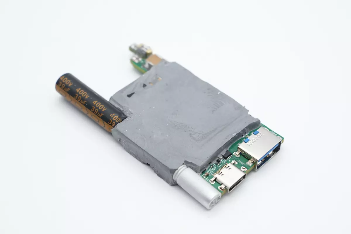

PCBA模块灌胶提升导热性和耐候性,高压滤波电解电容、固态电容横置。

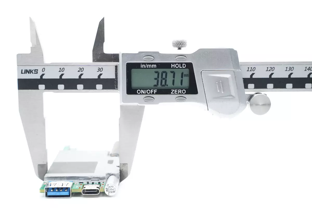

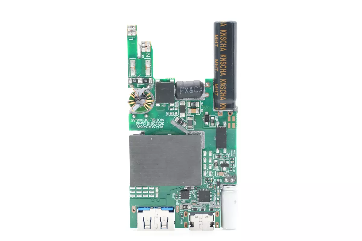

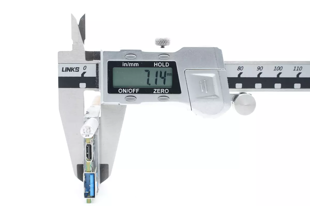

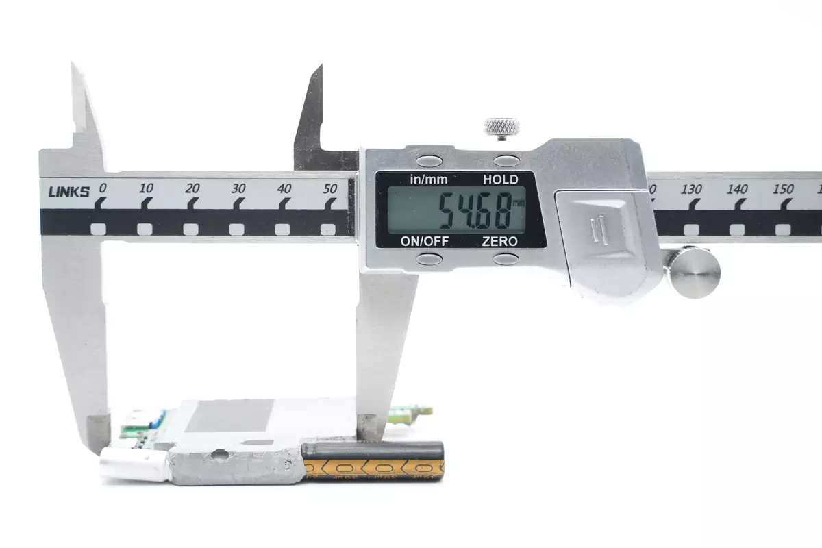

测得PCB板(不算凸出端角)长度为54.68mm。
宽度为38.71mm。
厚度为7.14mm。

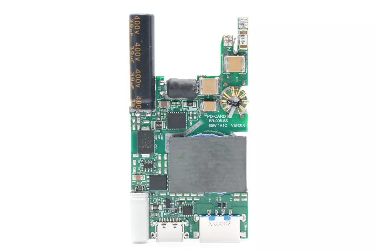

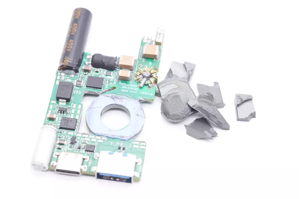

将导热胶清理干净,板子正面设有保险丝、等器件,为降低厚度采用了平面变压器。
从另一面可以看出,变压器沉板设计也是为了降低模块厚度。此外这一面设有

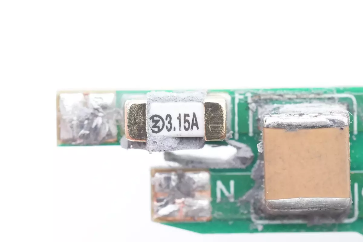

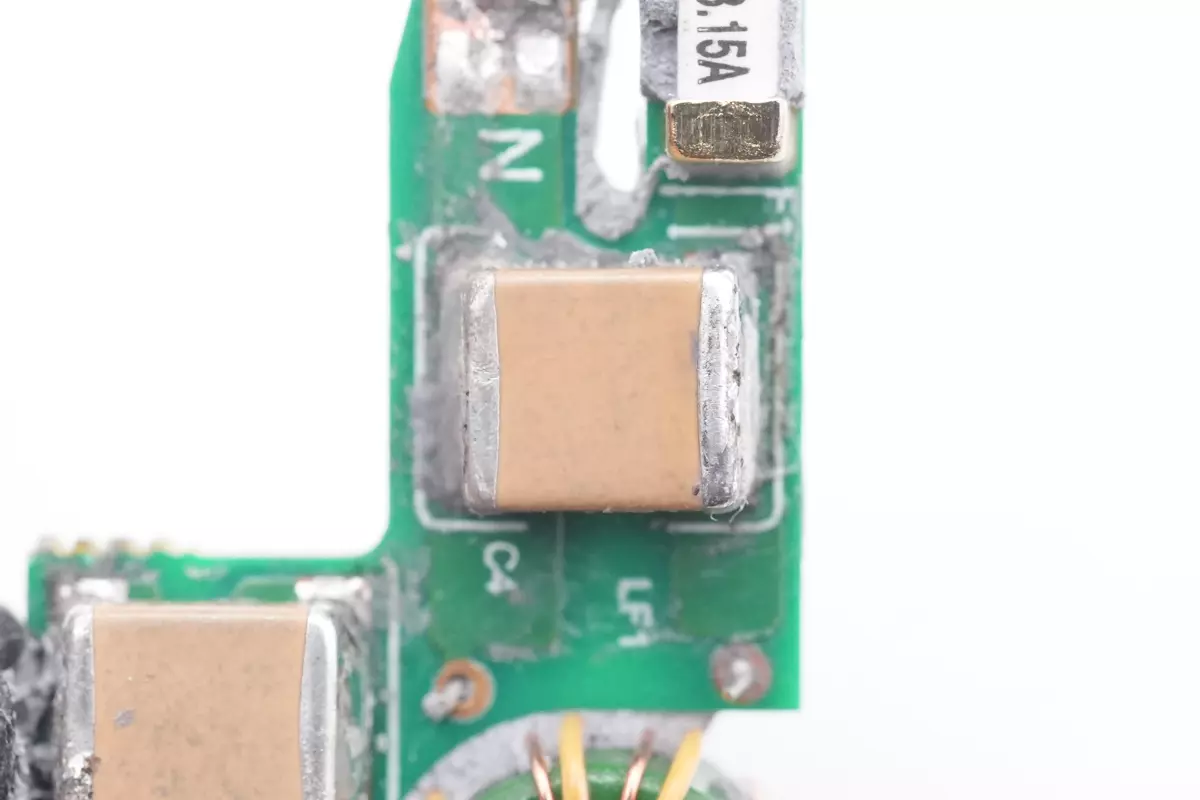

贴片保险丝特写,规格为3.15A 250V。
陶瓷安规X2电容特写。

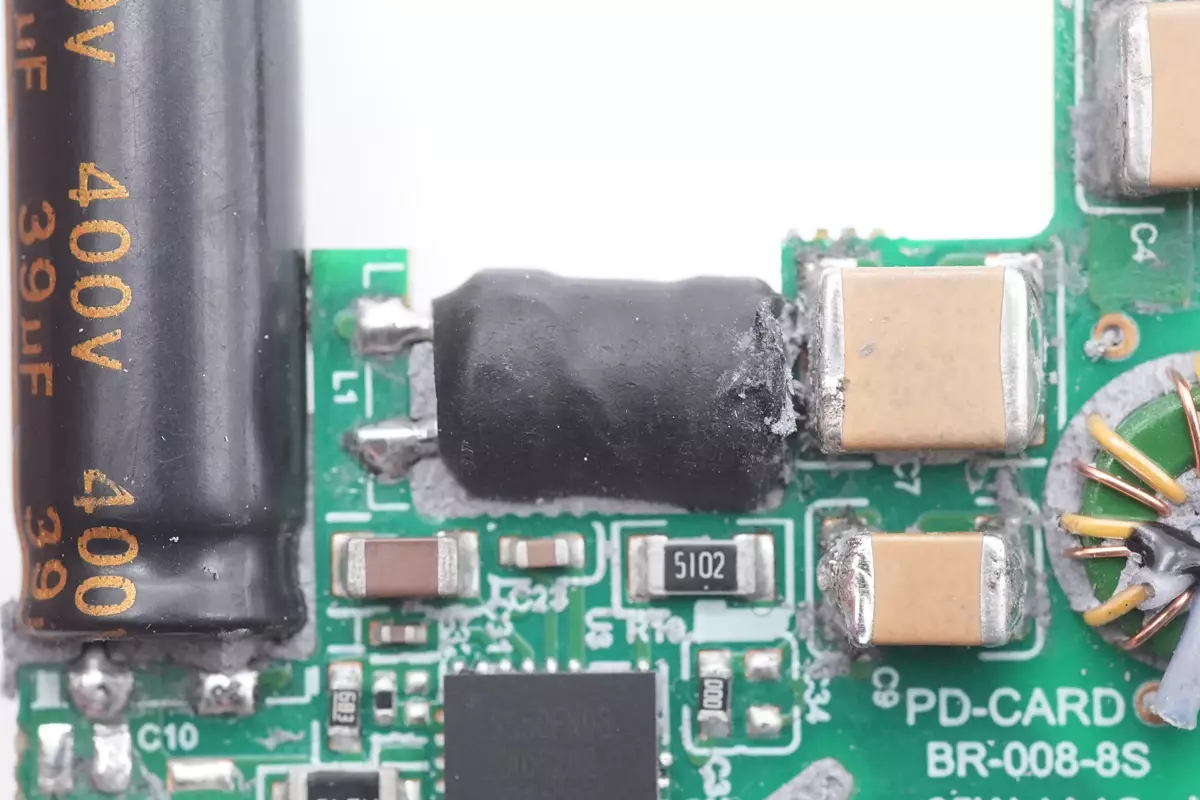

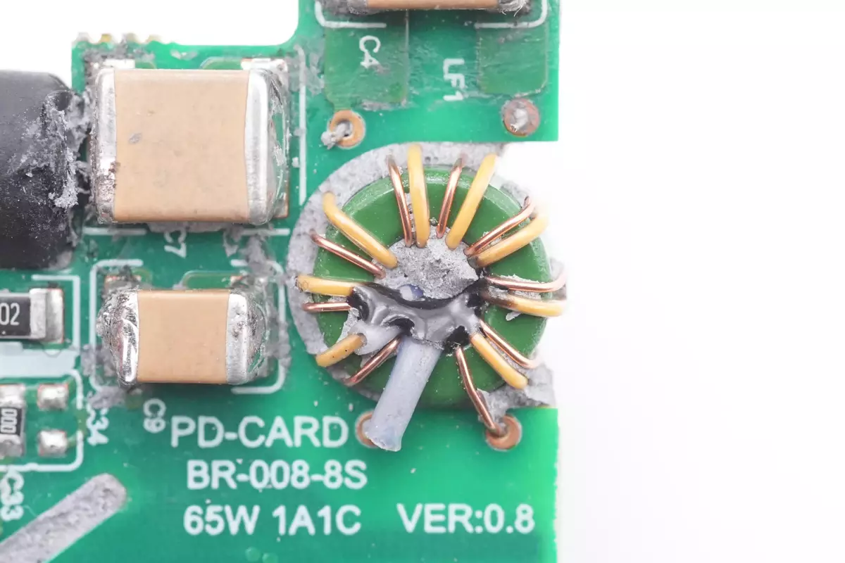

共模电感用于滤除EMI干扰,沉板处理避免影响厚度。

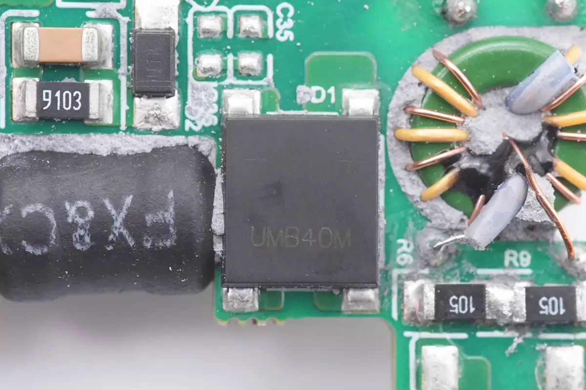

UMB40M整流桥特写,用于将交流电转换为脉动直流电。
工字滤波电感外套热缩管绝缘。

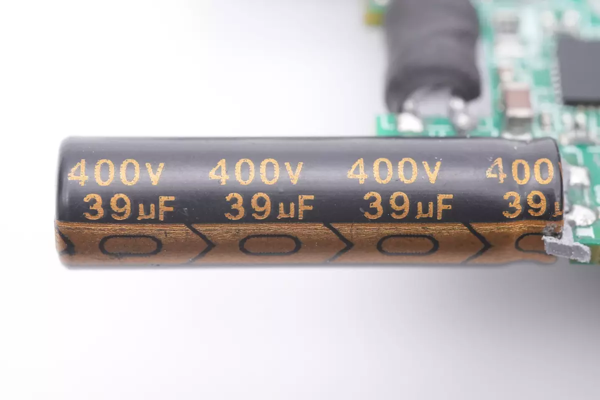

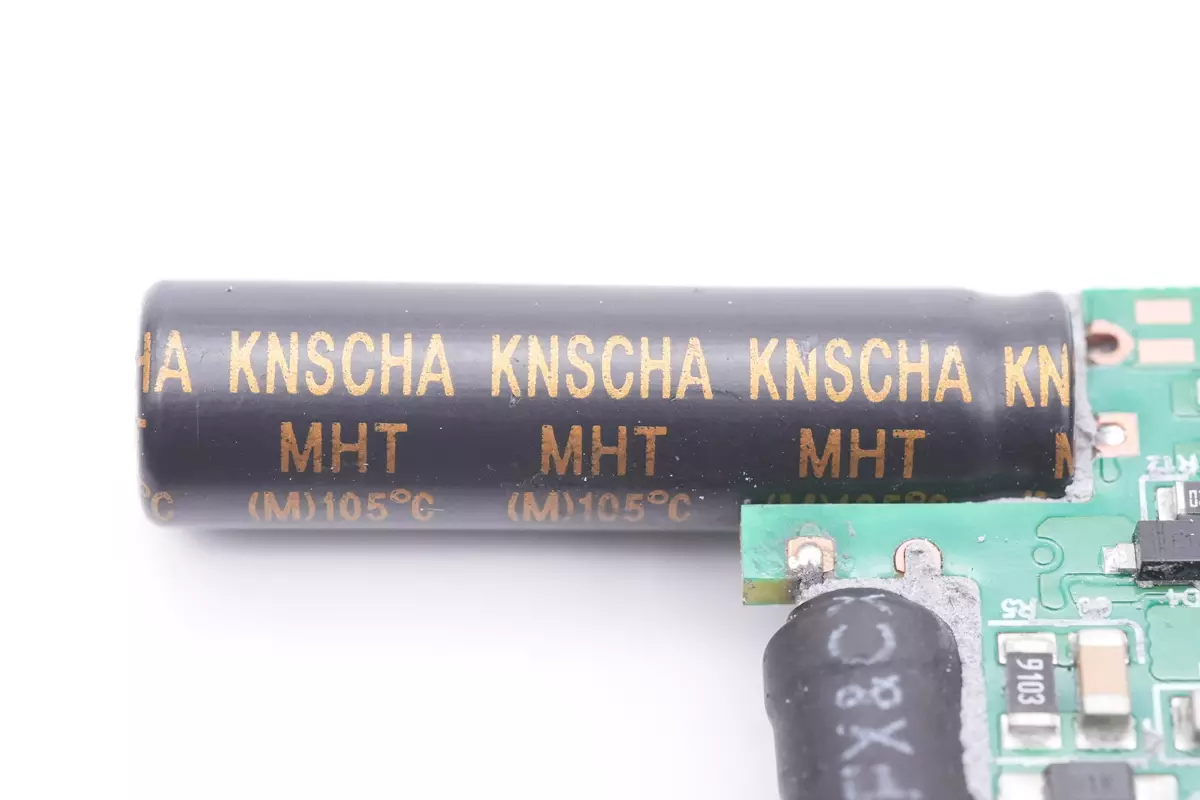

高压滤波电解电容来自KNSCHA科尼盛。
电容规格为400V 39μF。

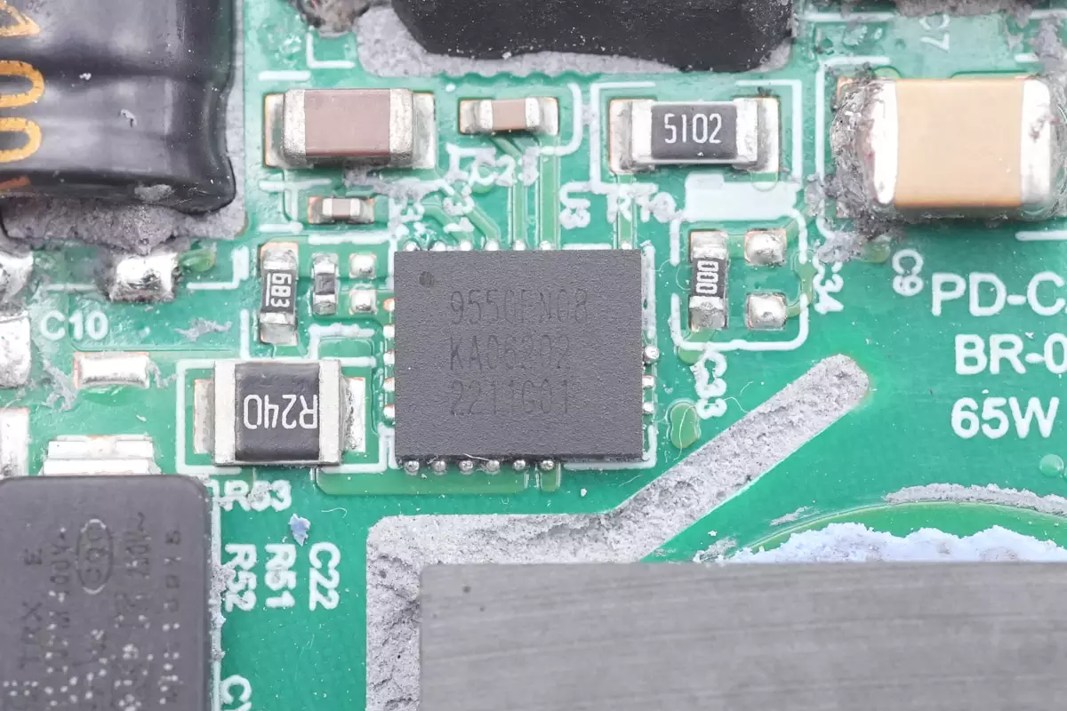

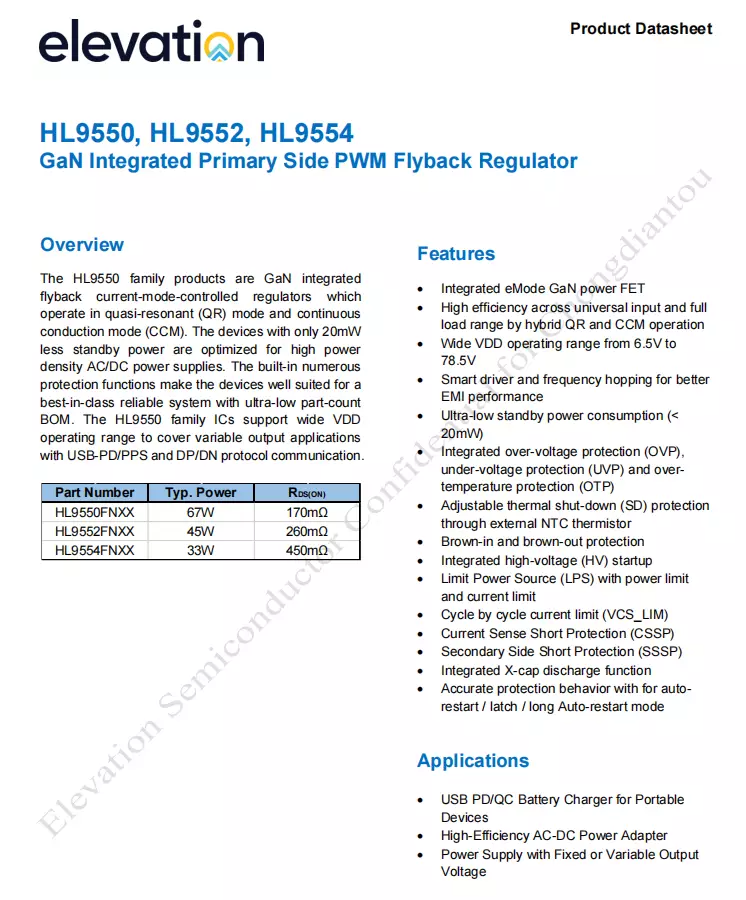

开关电源主控芯片采用 Elevation HL9550 合封氮化镓芯片,内置 170mΩ 氮化镓开关管以及多模式 PWM 控制器,支持 QR、DCM、CCM 和多频混合的工作模式,通过智能驱动器和跳频实现更好的 EMI 性能,芯片通过内置电路即可满足 LPS 要求,无需额外的 VDD 钳位电路即可实现宽范围电压输出。
Elevation HL9550 采用 DFN5*6 封装,独特的焊盘设计将功率走线和控制走线分开,不仅降低快充设计布线难度;而且加大了 GND 铜皮面积,有利于散热。芯片具有不同开关频率和模式可选,功能全,外围器件少,方便工程师灵活设计、优化变压器尺寸及 EMI 性能。
平面变压器特写,磁芯内塞有蓝色导热垫。
平面变压器敲碎一览。

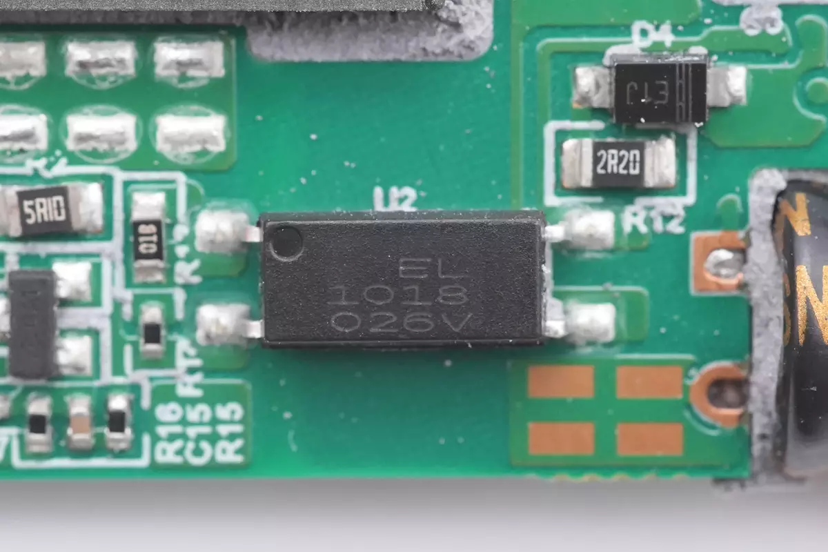

EL 1018光耦,用于输出电压反馈。

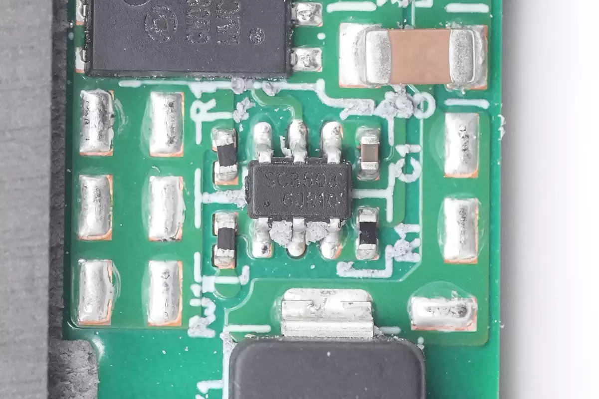

同步整流控制器来自南芯科技,型号SC3503,是一颗自适应开通检测和快速关断同步整流控制器,无需辅助线圈供电,输出电压最低可低至0V,专利的自适应开通检测电路避免同步整流管误开通,兼容多种MOS,具有超低的静态电流,支持多种工作模式,支持高侧和低侧同步整流,外围元件非常精简。

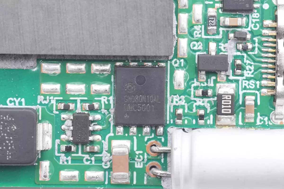

同步整流管采用恒泰柯HGN080N10AL,是一颗耐压100V的NMOS,导阻为6.5mΩ,采用DFN5*6封装。

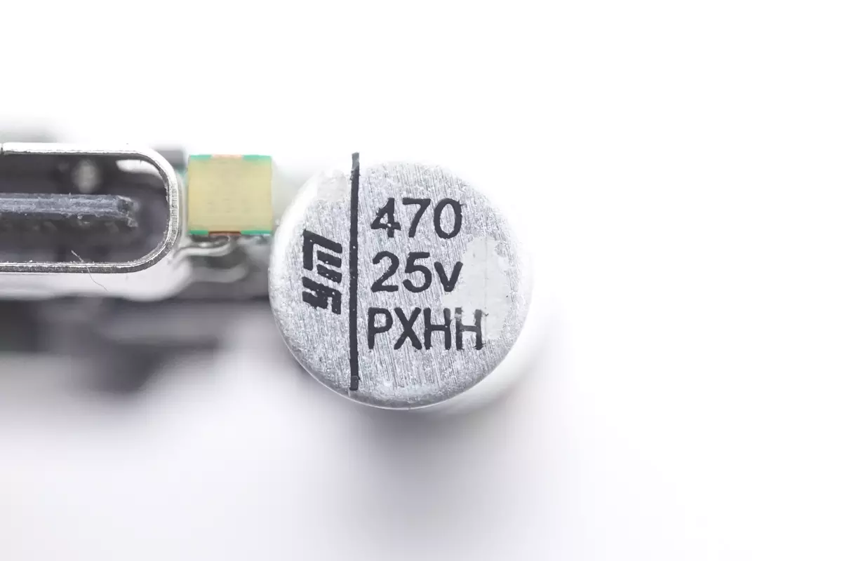

输出滤波固态电容来自永铭,规格为25V 470μF。

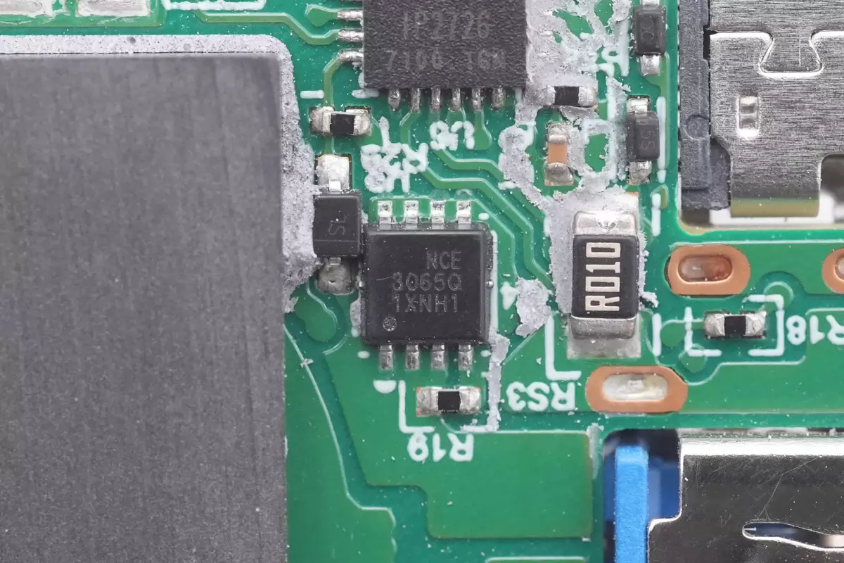

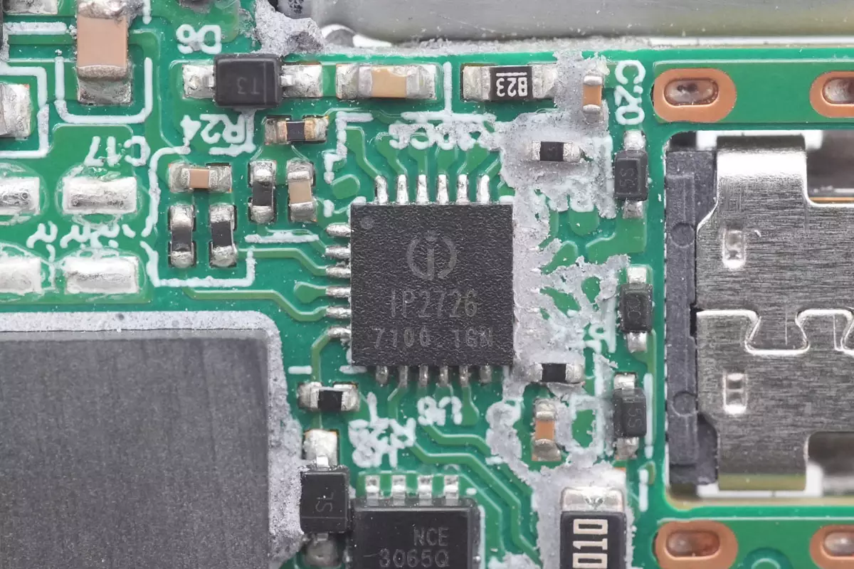

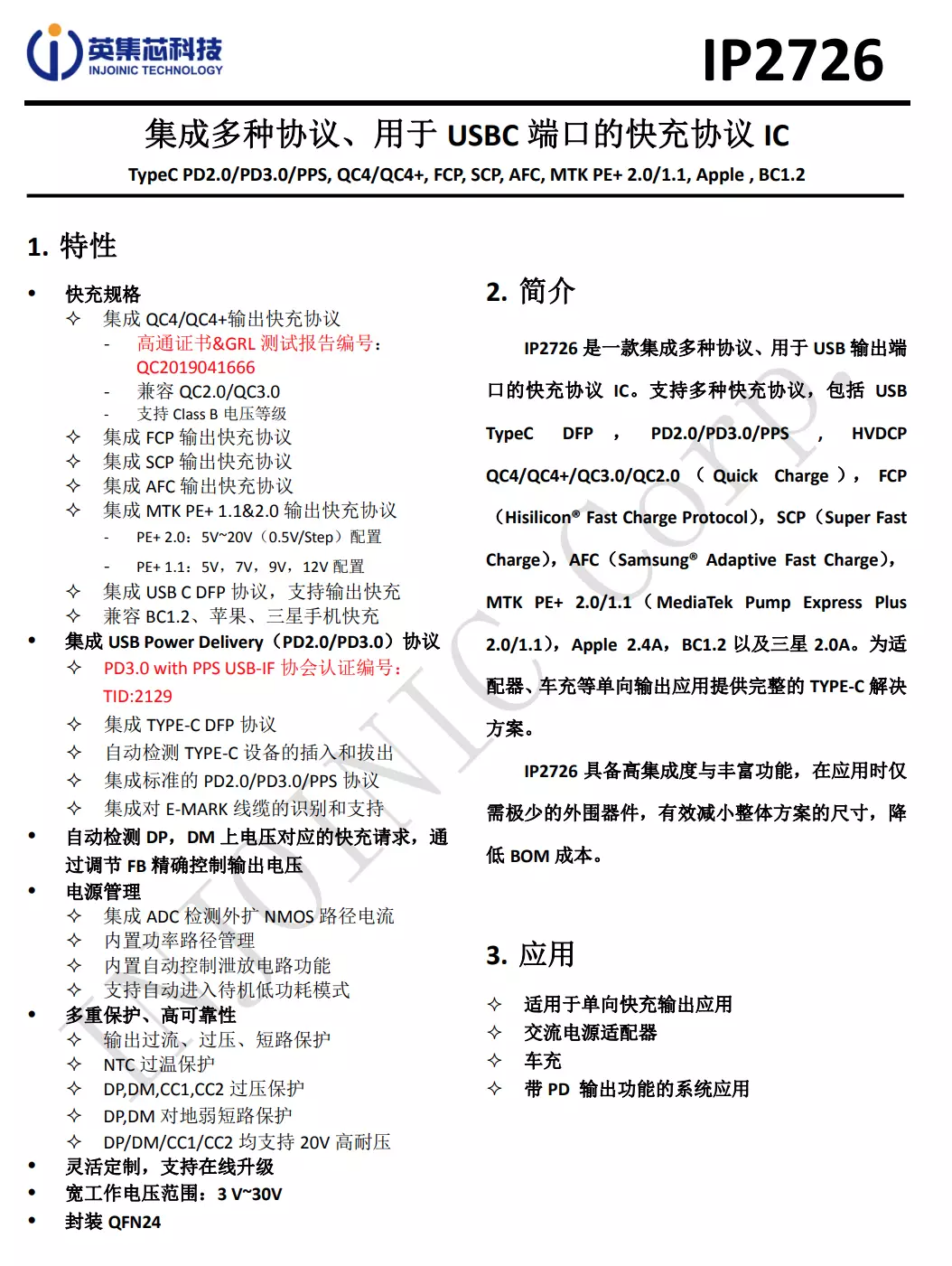

协议芯片采用英集芯另一个型号IP2726,是一颗应用非常广泛的协议芯片。英集芯IP2726是一颗集成多种协议、用于USB输出端口的快充IC,支持Type-C DFP、PD2.0/3.0、PPS、QC4+、QC2.0/3.0、FCP、AFC、SCP、MTK PE+、Apple2.4A、BC1.2以及三星2A等协议。具有高集成度和丰富的功能,在应用时仅需极少的外围器件,有效减小整体方案的尺寸,降低BOM成本。
英集芯 IP2726 资料信息。
充电头网拆解了解到,英集芯旗下协议芯片已被闪魔、摩米士、REMAX、麦多多、华科隆、小米、京东京造、华为、三星、特斯拉等知名品牌的百余款产品采用,产品质量获得客户高度认可。

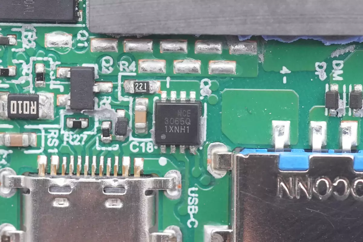

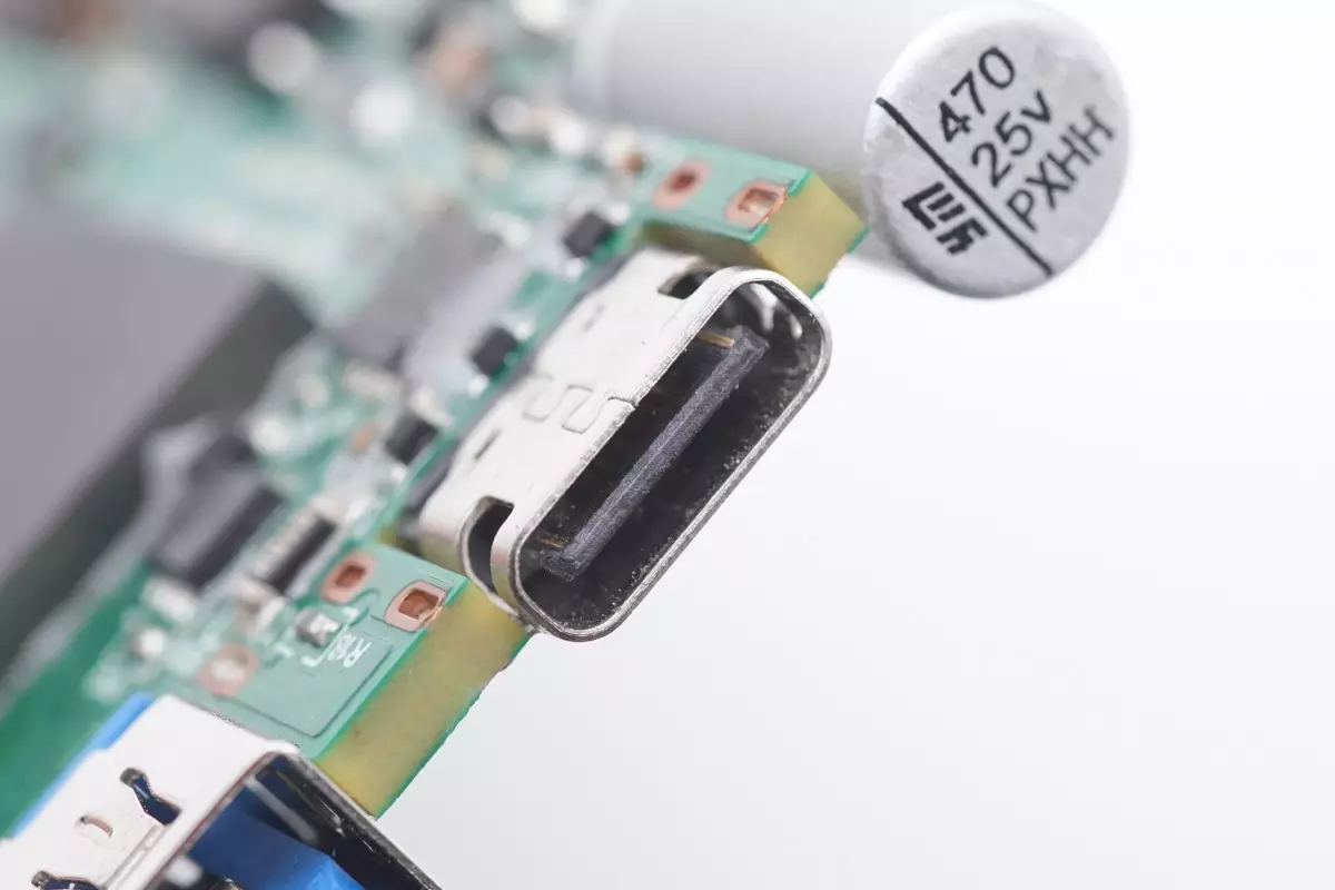

1A1C两个输出接口各采用一颗新功率NCE3065Q作为输出VBUS开关管,耐压30V,DFN3.3x3.3封装。
另一颗新功率NCE3065Q特写,在板子另一面。

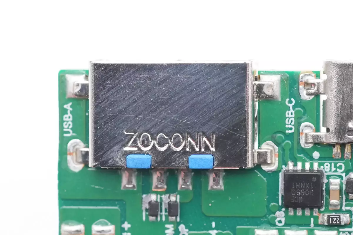

USB-A母座金属壳上冲压ZOCONN品牌,表明母座来自中康精密。
USB-C母座特写,沉板过孔焊接。

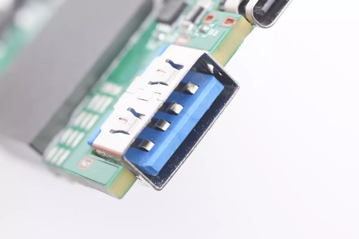

USB-A母座特写,同样沉板过孔焊接。
