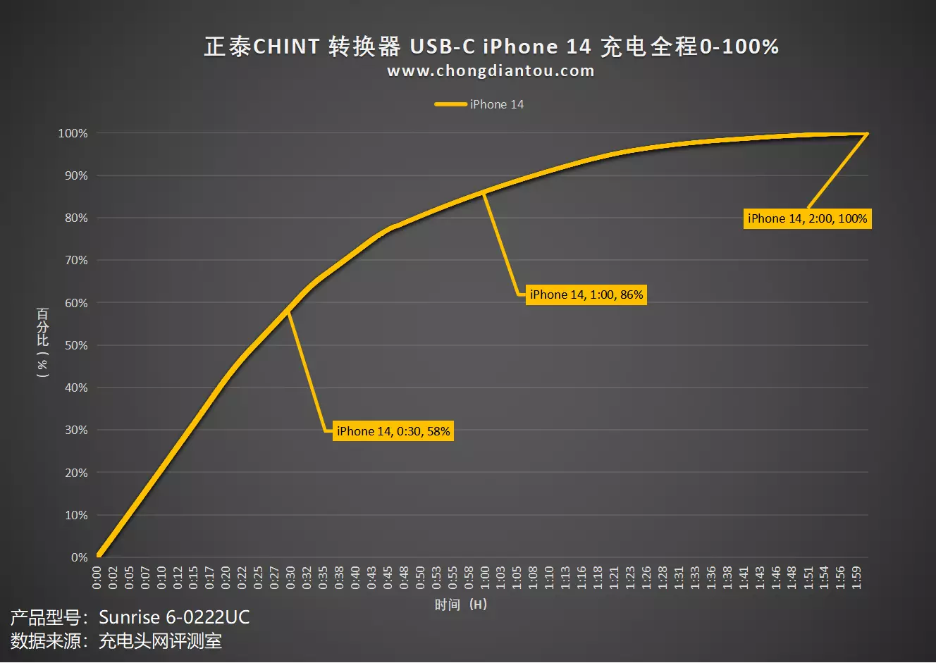

针对正泰30W PD 86转换插头充电全程测试,本次测试USB-C接口,测试对象为iPhone 14,测试全程在25℃恒温箱中进行。
接入电源握手9V电压档位;前20分钟功率稳定在20W左右;随后功率逐渐下降至7W左右;第46分钟握手5V电压档位;随后功率逐渐下降直至充满电,充电全程耗时2小时左右。
绘制出折线图,可以看出,转换器的USB-C接口为iPhone14 三十分钟充电58%,一小时充电86%,完全充满则需要2小时左右。

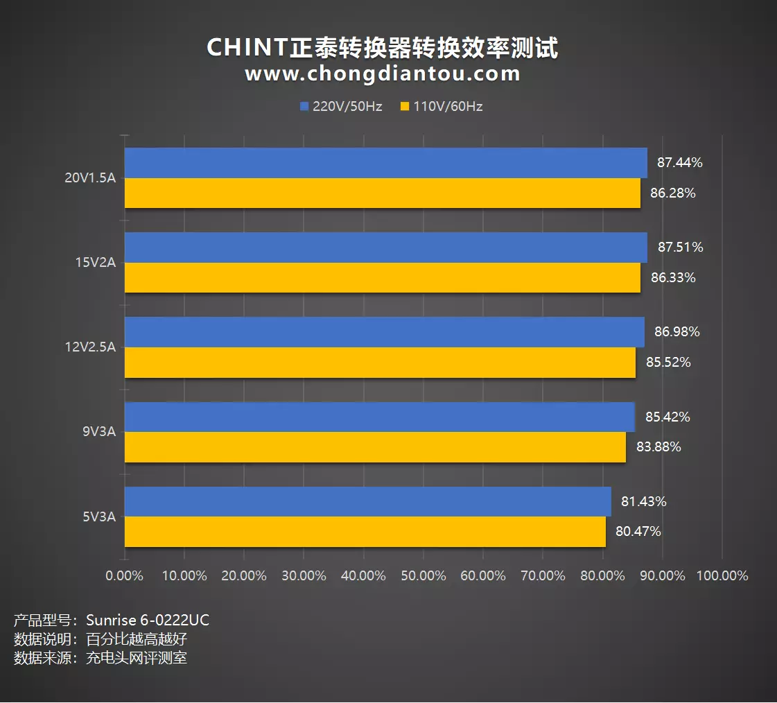

充电器本质上是一种转换设备,过程中会有损耗,以热量的形式散发出来;充电器从插座上汲取的功率往往会比充电器标注的功率大一些。下图是正泰30W PD 86转换插头在两类电压环境下的转换效率。
将数据绘制成柱状图,可以看出,转换器USB-C接口的五个电压档位在220V 50Hz市电环境下,通过计算可以得出转换效率在81-88%之间;
110V 60Hz的电压环境下,转换器的五个电压档位测的USB-C接口转换效率在80-87%之间。

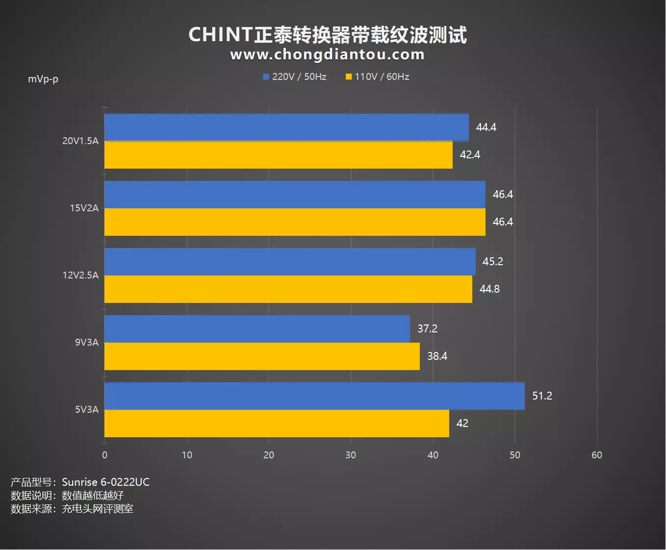

通过柱状图可以看出,在220V 50Hz电压下,带载纹波最高的档位是5V3A,数值为51.2mVp-p,纹波最低的档位则是9V3A,数值为37.2mVp-p。
在110V 60Hz电压下,带载纹波最高的档位是15V2A,数值为46.4mVp-p,纹波最低的档位则是9V3A,数值为38.4mVp-p。
小结
国家标准中充电器纹波要求是不高于200mVp-p,正泰30W PD 86转换插头在110V 60Hz、220V 50Hz输入电压下,所有输出功率纹波峰峰值均低于52mVp-p,表现不错。

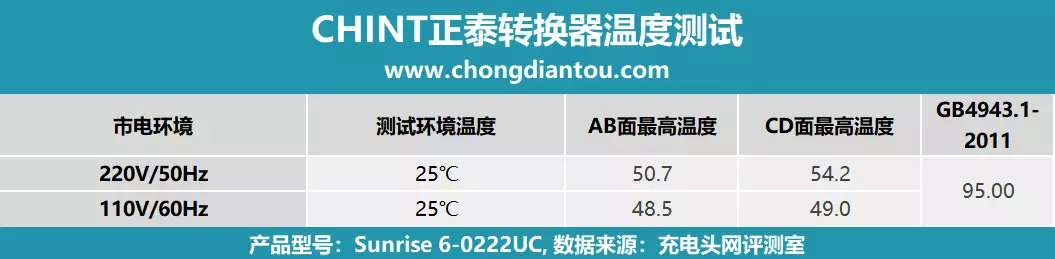

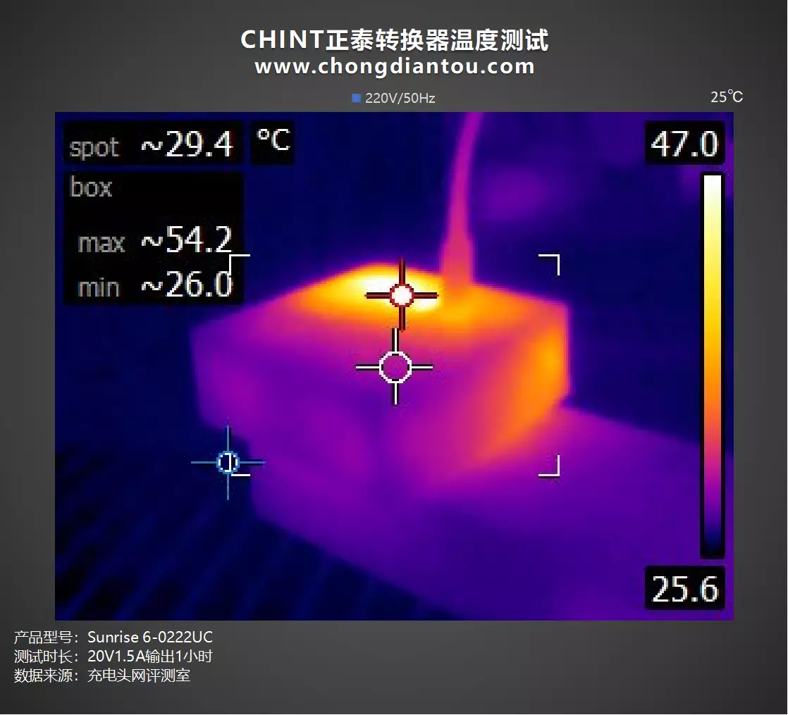

充电器是一种转换设备,充电过程中会有损耗,以热量的形式散发出来,所以充电器会发热。将正泰30W PD 86转换插头放置于25℃的恒温箱中,负载一小时后采集充电器表面的温度。
一小时后用热成像仪拍摄到充电器两个侧面表面的最高温度为54.2℃。
另外两个侧面的最高温度为50.7℃。

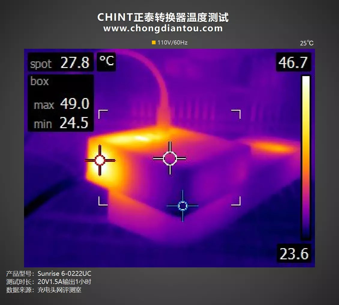

110V 60Hz 电压下,负载一小时后采集充电器表面的温度。
一小时后热成像仪拍摄到充电器两个侧面的表面温度为48.5℃。
采集到另外两个侧面的表面温度为49℃。

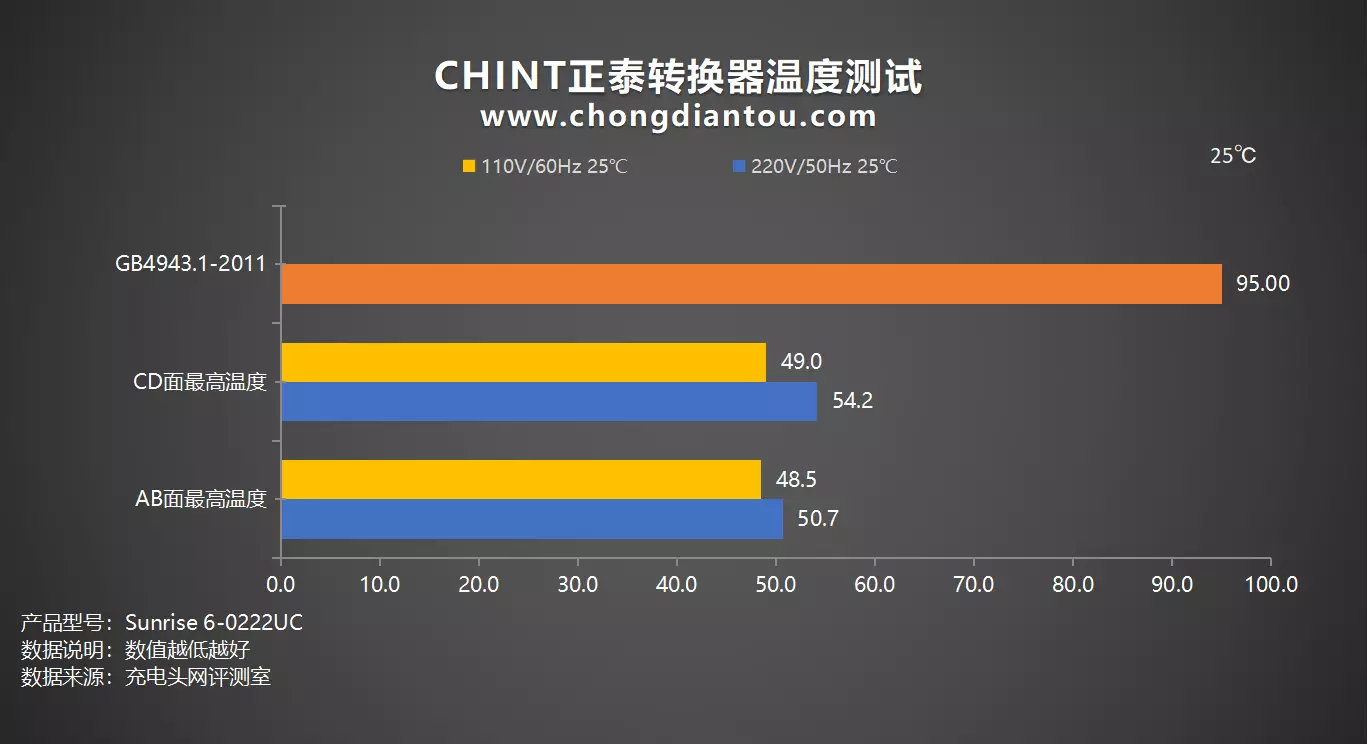

将温度数据汇总,可以看出最高温度在54.2℃左右。
将数据绘制成柱状图可以看出,在两类电压环境下温度均低于国家标准GB4943.1-2001中95℃的标准。
