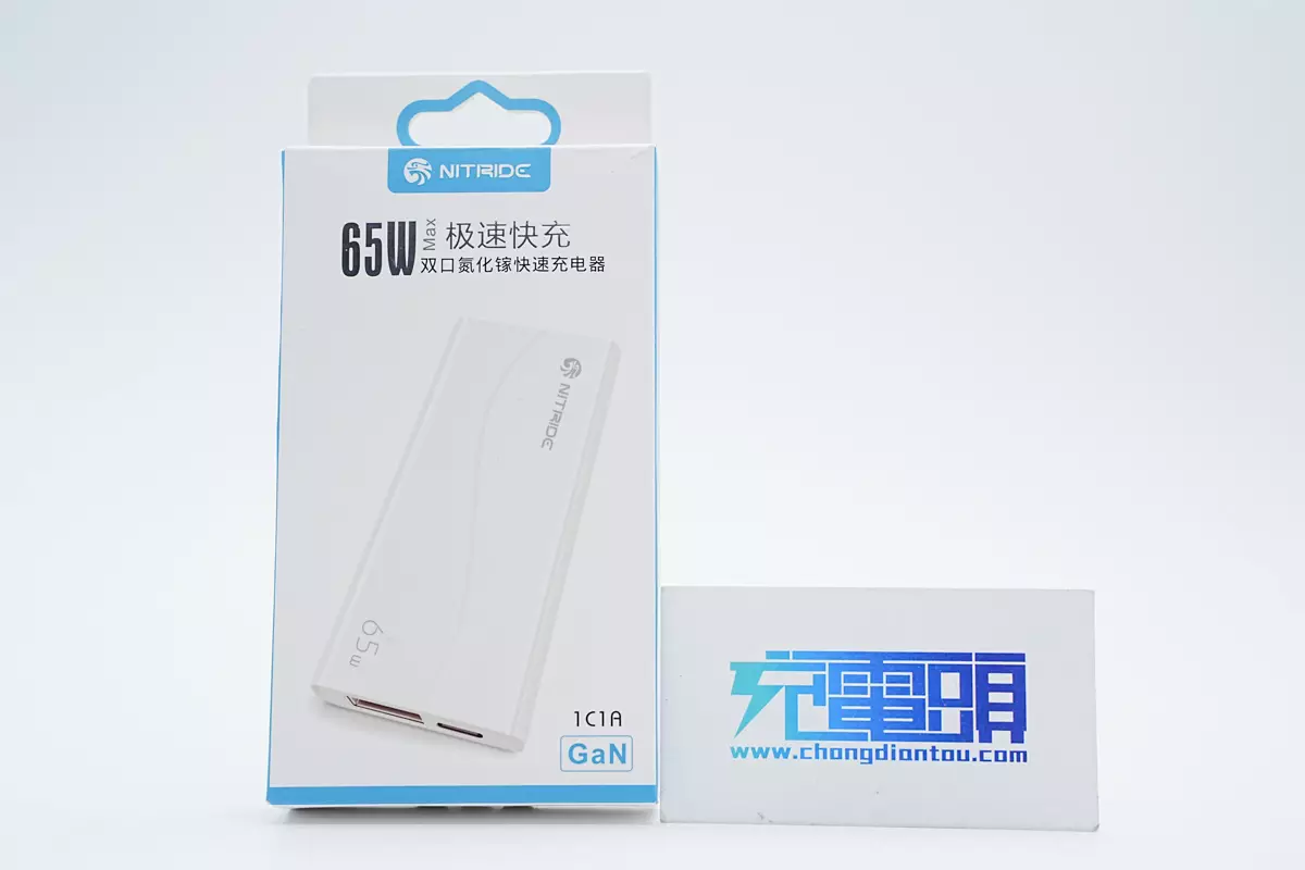

包装盒正面印有NITRIDE品牌、充电器名称以及外观图,右下角1A1C和GaN标识向消费者表明了产品接口配置和使用的功率器件类型。
背面印有充电器详细参数信息。

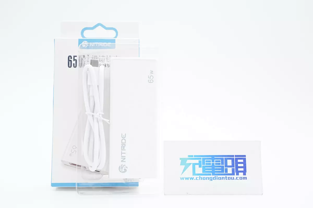

包装内含充电器和数据线。

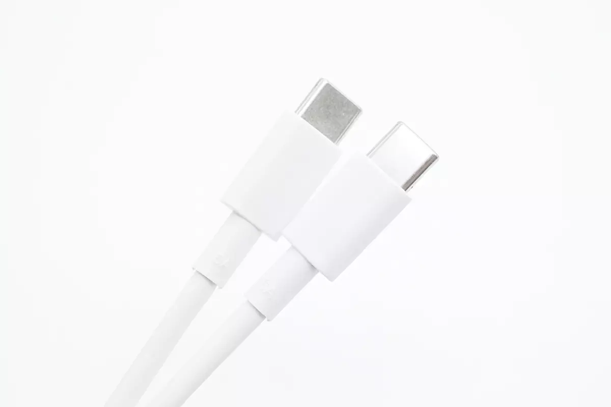

附带线缆是CC线,通体白色十分简洁。
线缆做了抗弯折设计,延长使用寿命,网尾处有5A字样,表明可过5A大电流。

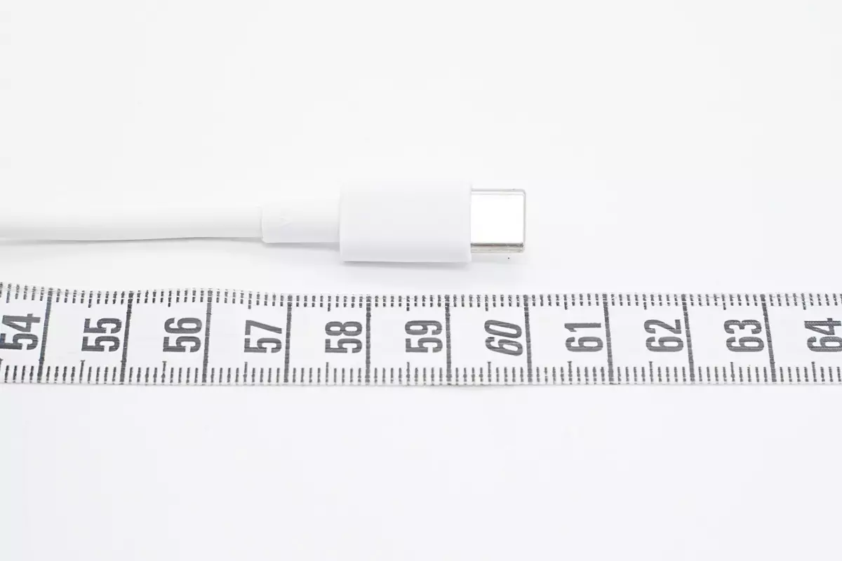

测得数据线长度约为60cm。

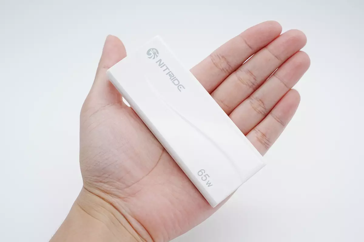

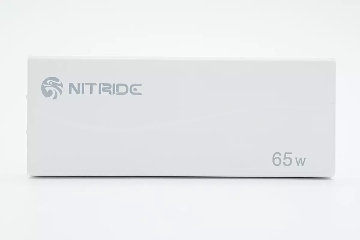

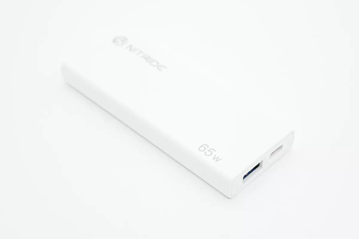

NITRIDE这款充电器机身扁平,采用PC材质白色外壳,表面亮面处理。
机身正面印有NITRIDE品牌和65W。

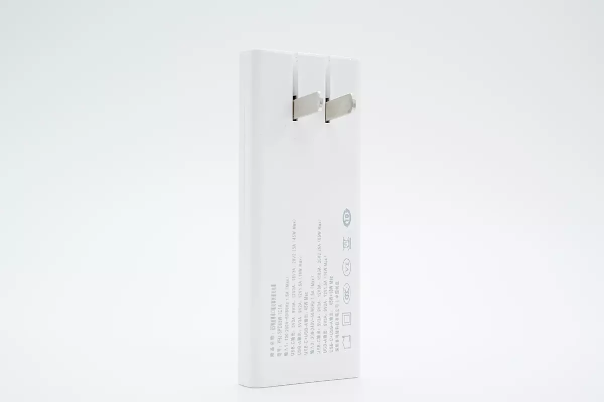

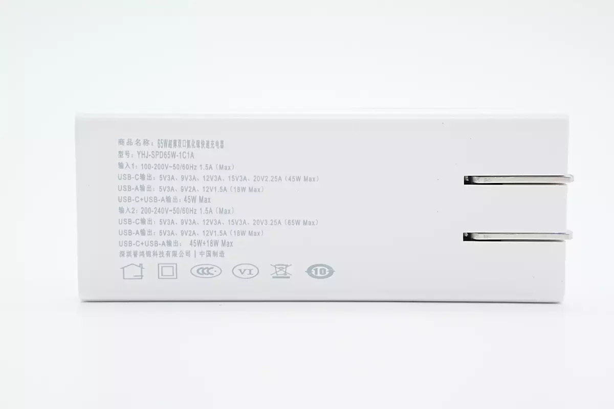

背面印有充电器参数
型号:YHJ-SPD65W-1C1A
输入1:100-200V~50/60HZ 1.5A
USB-C输出:5V3A、9V3A、12V3A、15V3A、20V2.25A (45W Max)
USB-A输出:5V3A、9V2A、12V1.5A (18W Max)
USB-C+USB-A:45W Max
输入2:200-240V~50/60HZ 1.5A
USB-C输出:5V3A、9V3A、12V3A、15V3A、20V3.25A (65W Max)
USB-C+USB-A:45W+18W
制造商:深圳誉鸿锦科技有限公司

充电器配备可折叠国标插脚,携带方便。

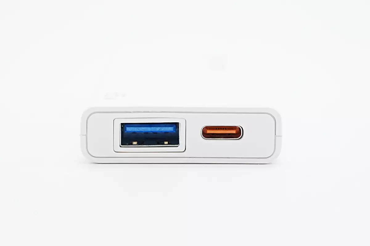

机身一端设有1A1C双USB输出接口。

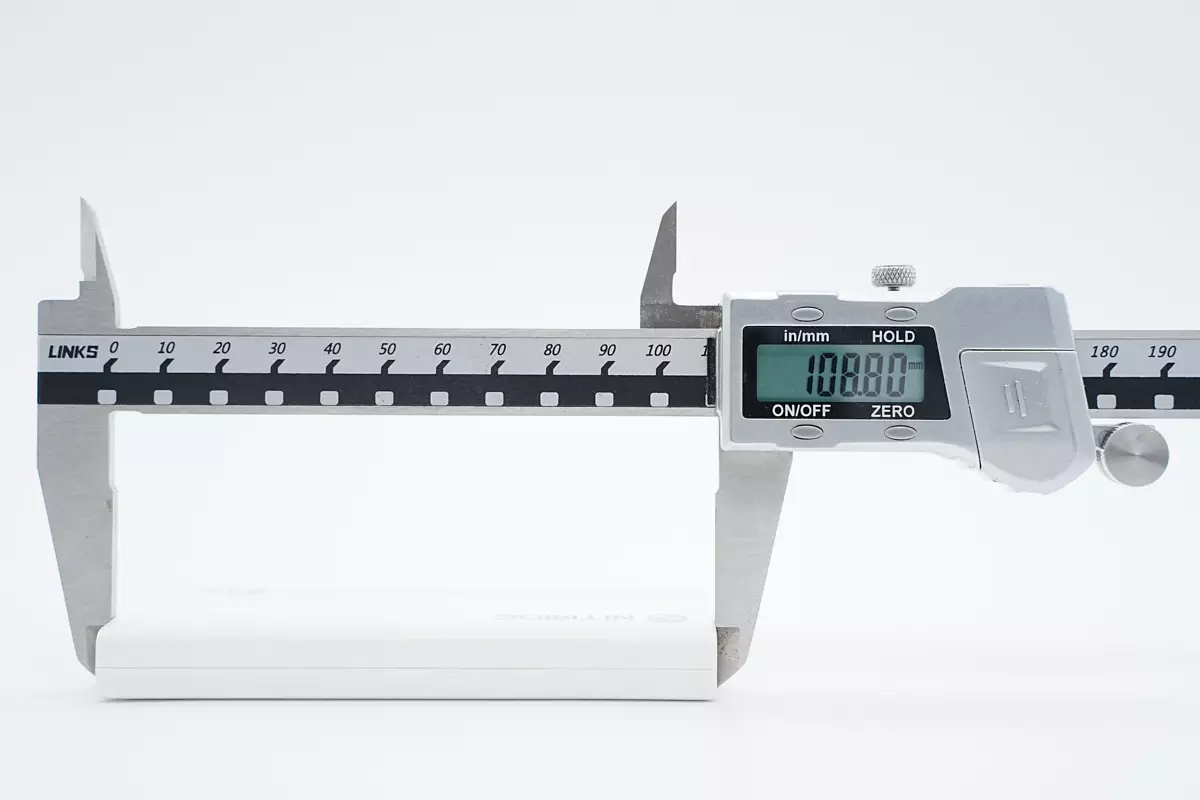

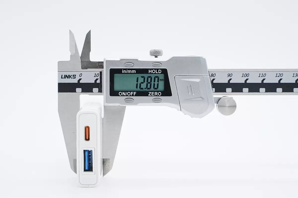

测得充电器机身长度为108.8mm。
宽度为43.69mm。
厚度为12.8mm。
充电器拿在手上的大小直观感受。

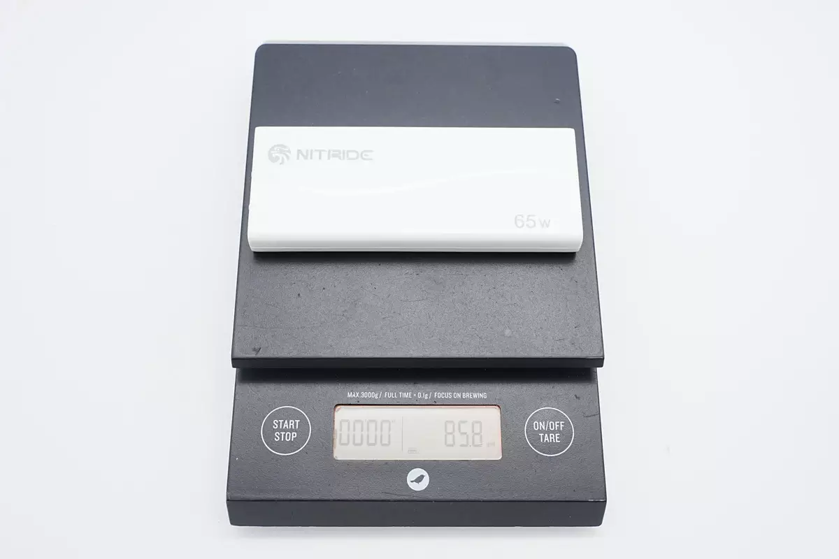

测得产品净重约为86g。

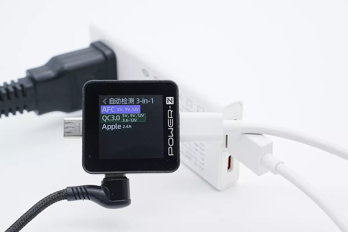

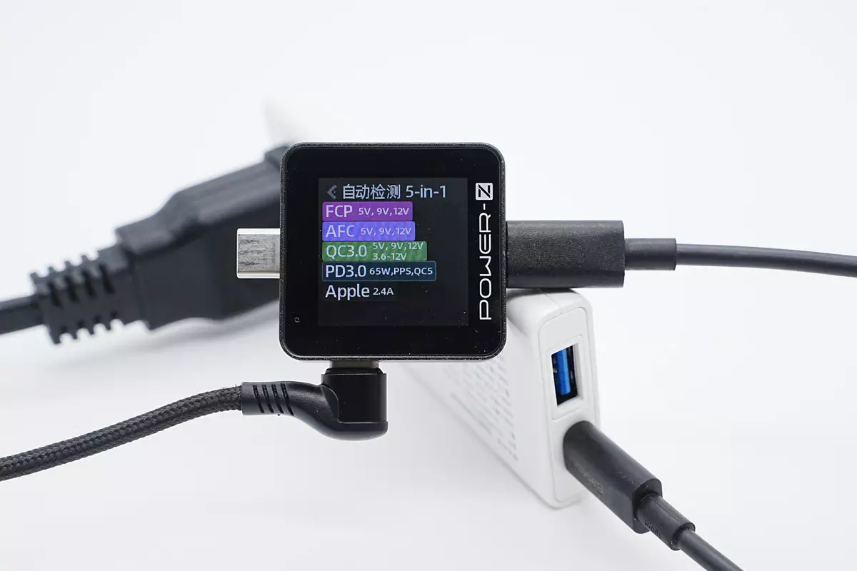

使用ChargerLAB POWER-Z KM002C测得USB-A口支持AFC、QC3.0、Apple2.4A充电协议。
测得USB-C口支持FCP、AFC、QC3.0、PD3.0、PPS、Apple2.4A充电协议。
并且具备5V3A、9V3A、12V3A、15V3A、20V3.25A五组固定电压档位,以及5-16V4.05A、5-21V3A两组PPS电压档位。

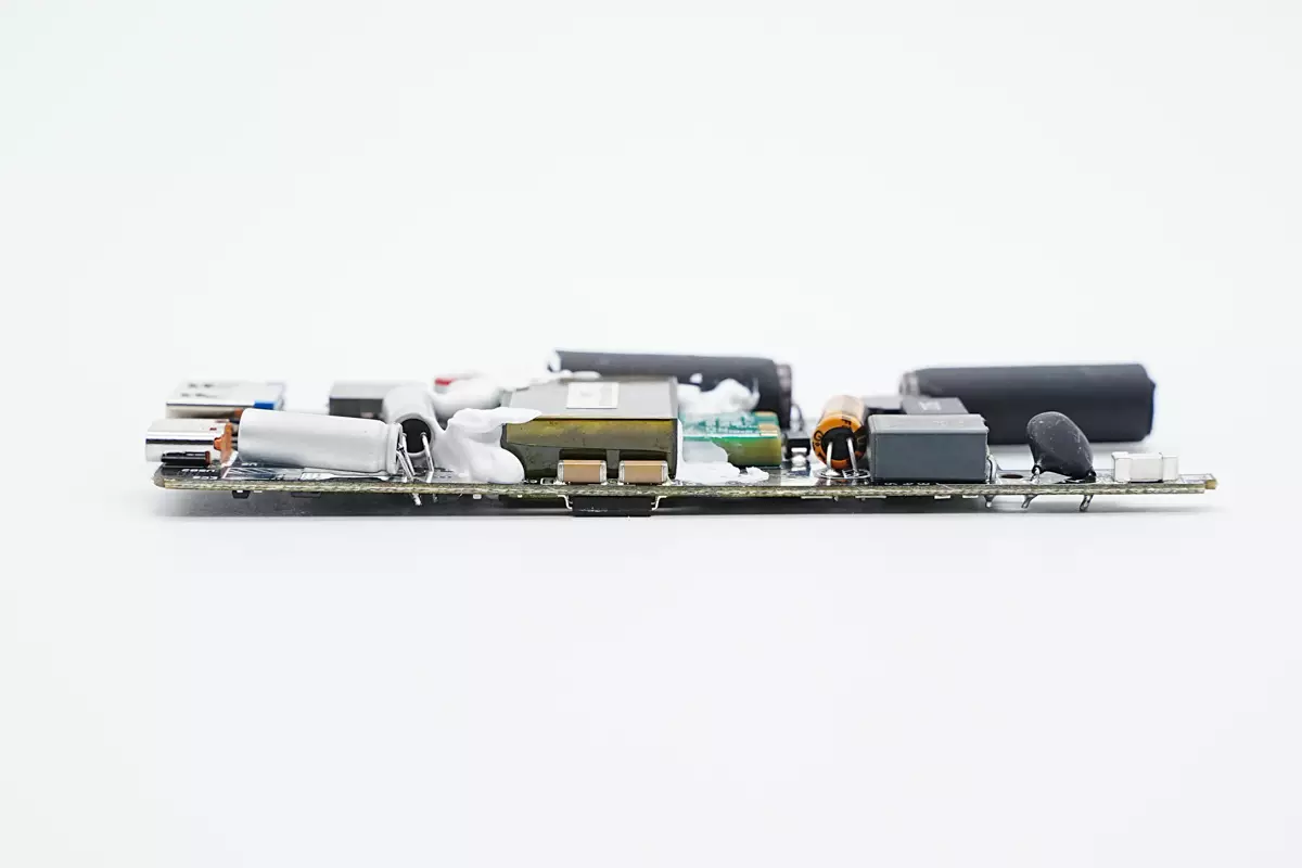

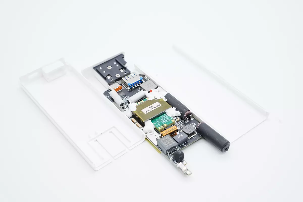

沿外壳接缝拆开充电器外壳,充电器内部PCBA焊接平面变压器,电容卧置充分利用空间。

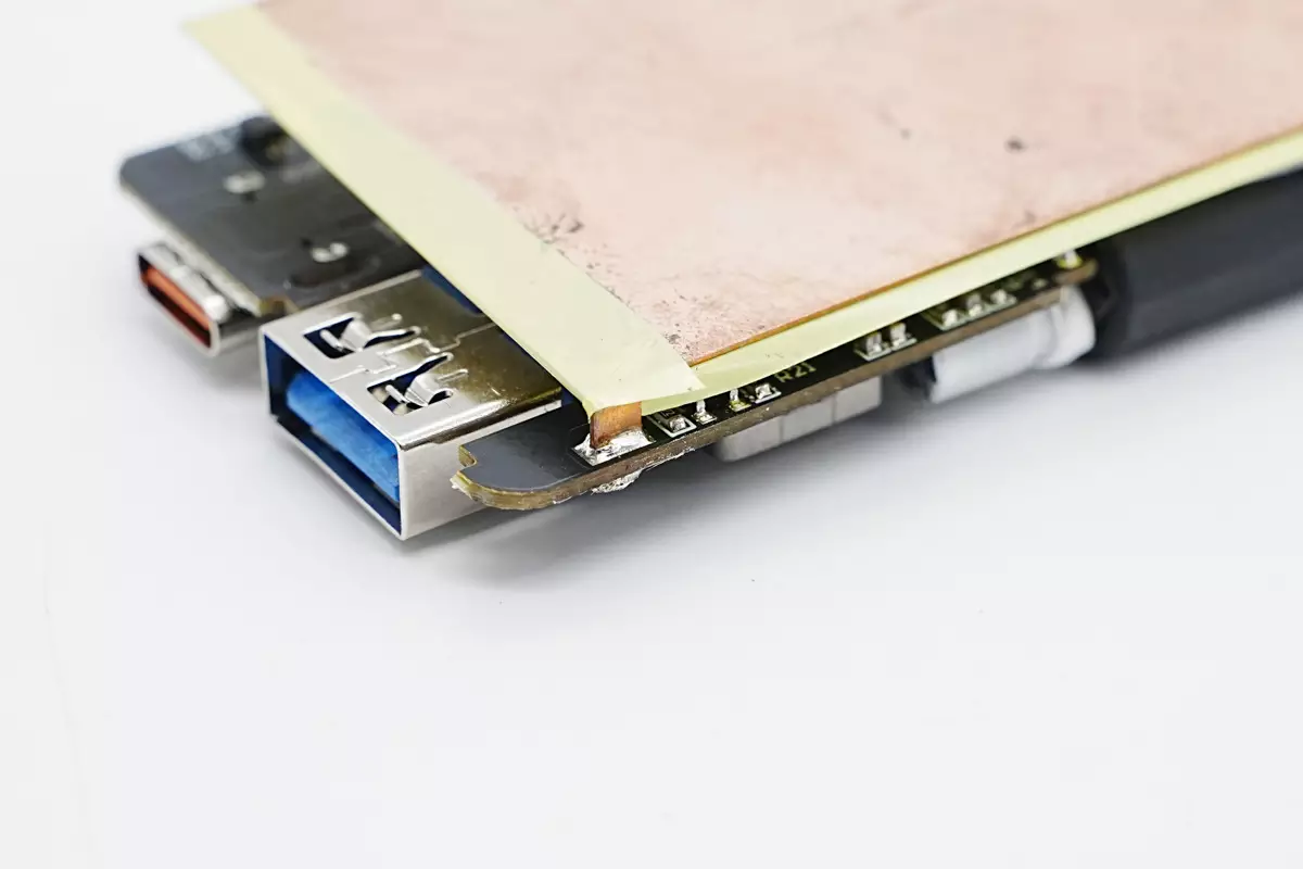

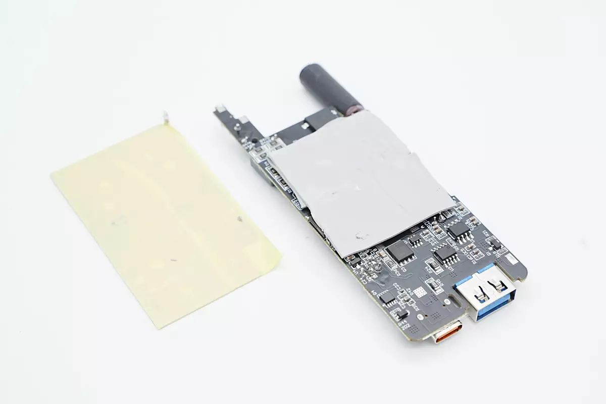

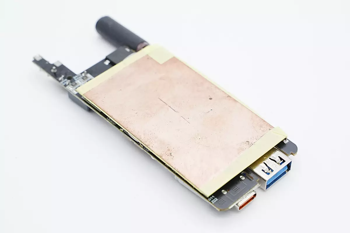

PCBA模块背面采用铜片散热,铜片贴有胶带与PCB上的元件绝缘。
铜片通过焊接固定。
铜片下面是导热垫,发热元件通过导热垫将发热传导至散热铜片,均匀散发热量,降低温升。

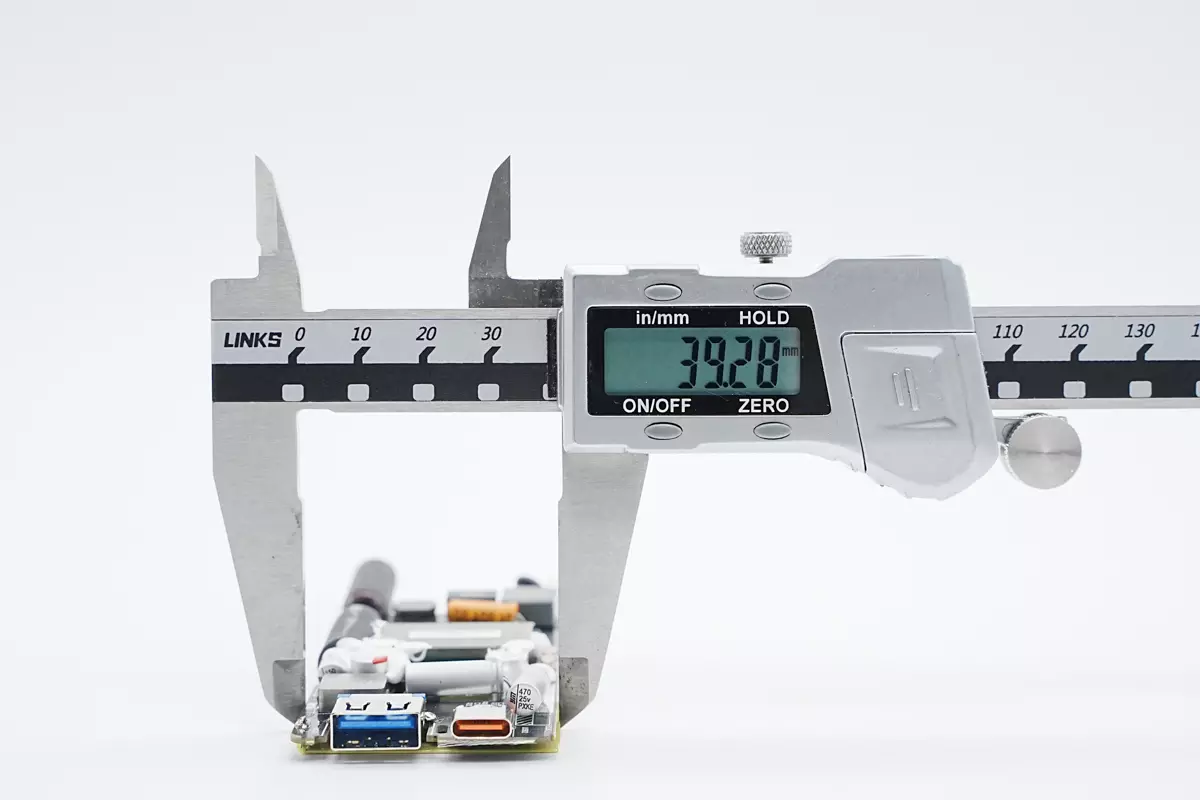

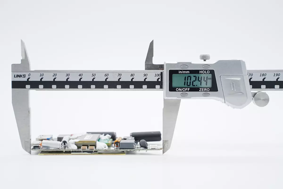

使用游标卡尺测得PCBA模块长度约为102.44mm。
PCBA模块宽度约为39.28mm。

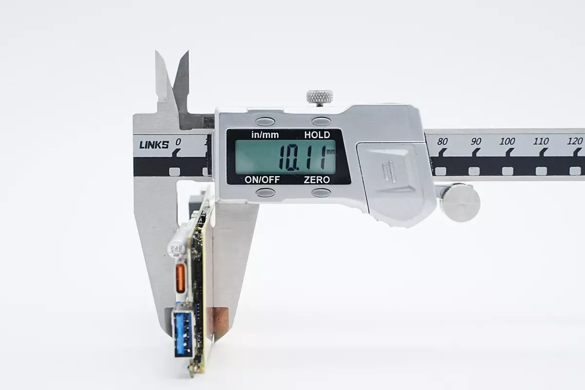

PCBA模块厚度约为10.11mm。

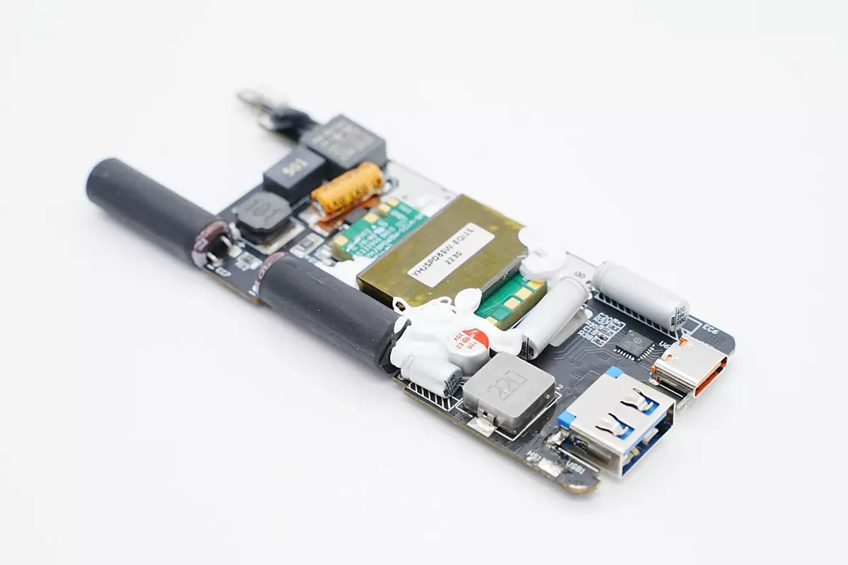

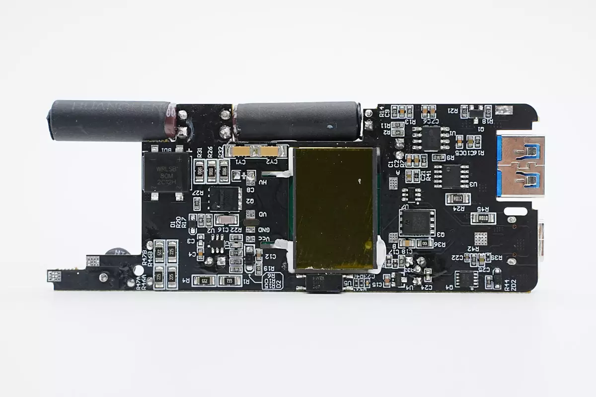

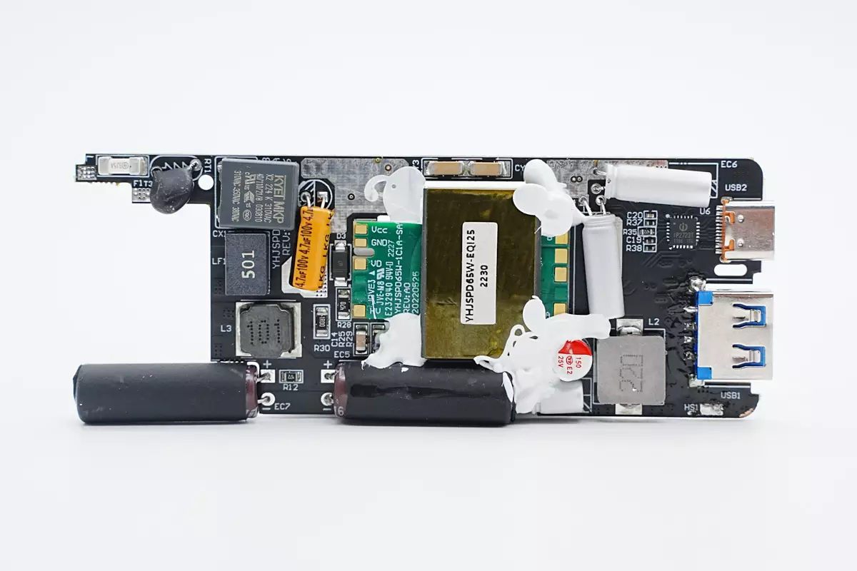

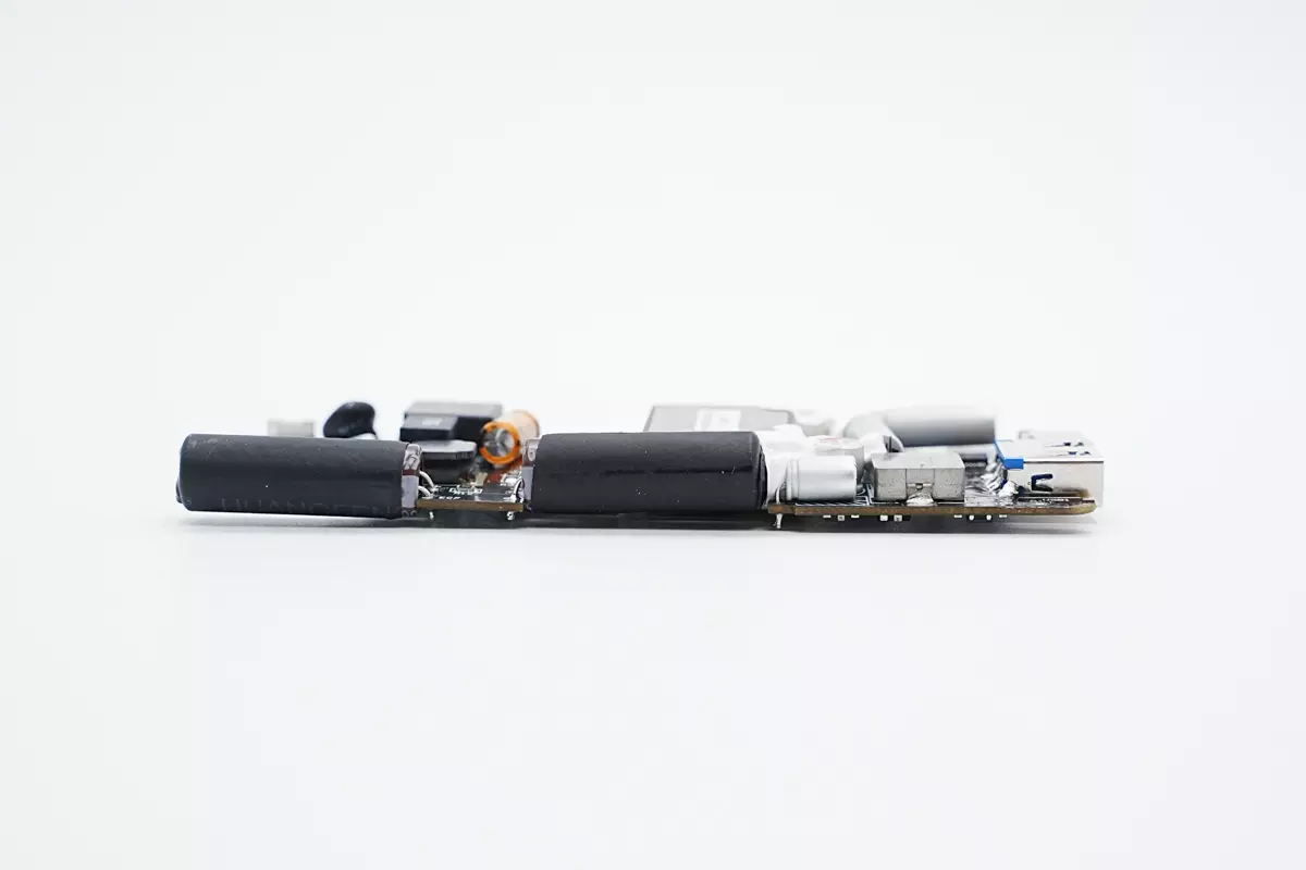

充电器PCBA模块一览,其中高压电解电容外套热缩管绝缘,PCB采用镂空设计,充分利用空间,输出滤波电容也采用卧置设计,降低整体厚度。
充电器PCBA模块正面一览,其中左上角为交流输入端,为供电触点,输入保险丝和热敏电阻。右侧为安规X2电容,共模电感和差模电感,左侧底部焊接高压电解电容。在PCBA中间位置为平面变压器,平面变压器上方为贴片Y电容。在右侧为输出侧,焊接降压电感和滤波固态电容以及协议芯片。
PCBA模块背面焊接整流桥,氮化镓功率芯片,初级主控芯片,同步整流控制器和同步整流管,降压转换器等器件,PCBA中间位置镂空放置平面变压器磁芯,降低整体厚度。
通过对充电器的观察发现,这款充电器采用反激开关电源设计,输出电压由协议芯片通过光耦控制,送至USB-C接口。USB-A口输出通过一颗降压转换器进行降压,双口均支持快充输出。下面我们就从输入端开始了解各个元器件的信息。

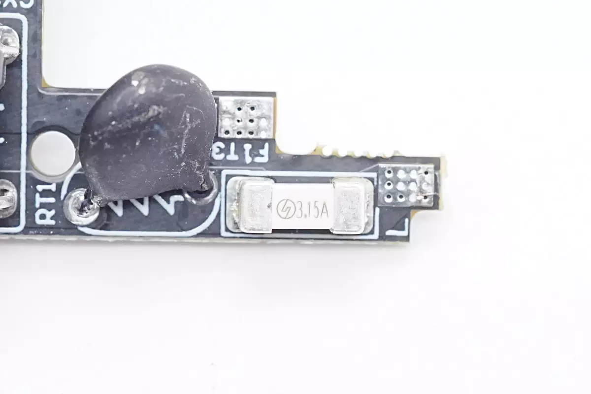

充电器输入端慢熔保险丝规格为3.15A 250V。

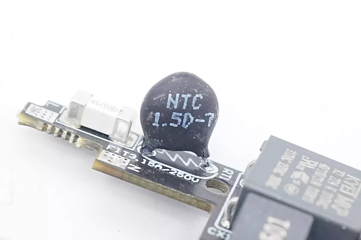

NTC热敏电阻丝印1.5D-7,直径为7mm,冷态电阻1.5欧姆,用于抑制上电浪涌电流。

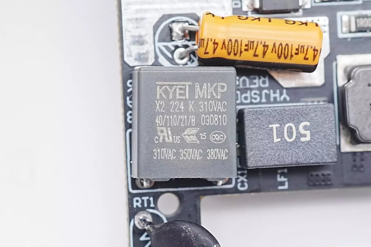

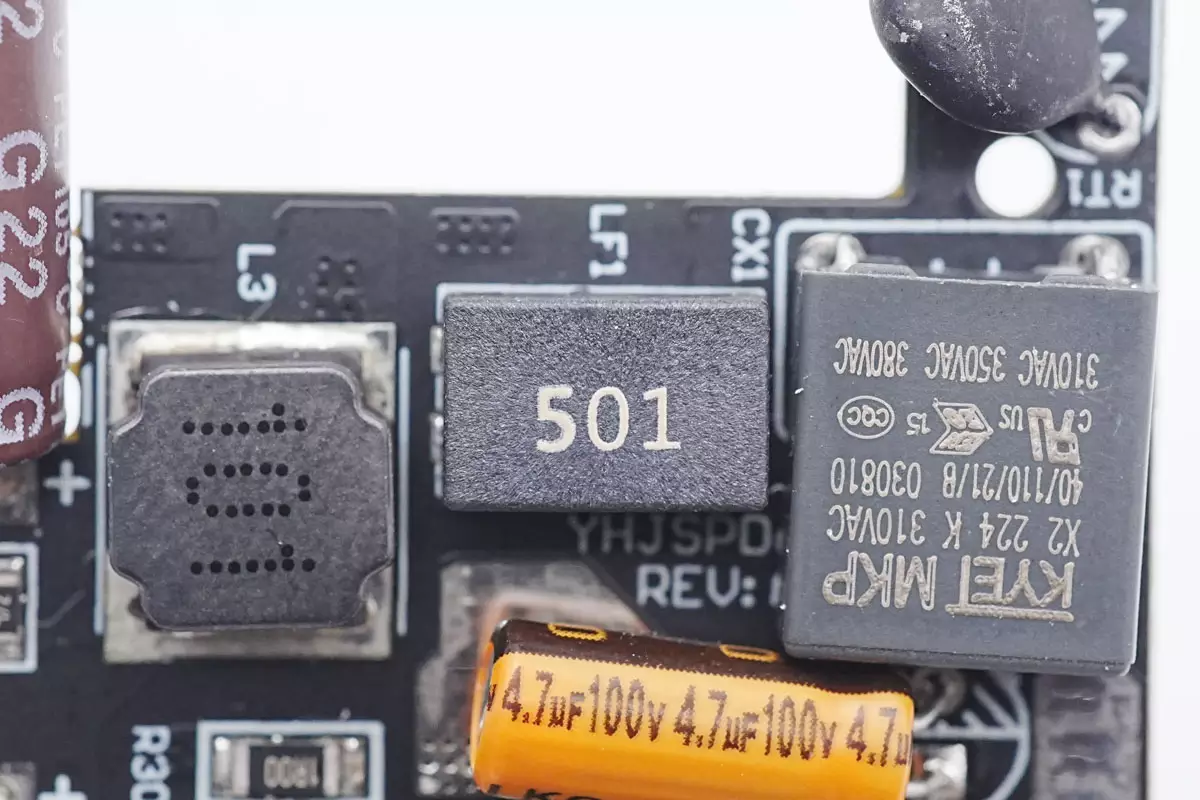

安规X2电容来自科雅电子,规格为0.22μF。
一颗共模电感丝印501,用于抑制电磁干扰。

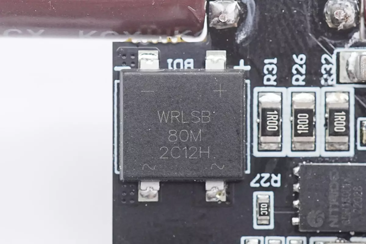

输入端整流桥WRLSB80M来自深圳市沃尔德实业有限公司,这颗软桥通过较软的恢复曲线,比较平滑的关断特性,可以降低二极管结电容达到非常少的谐波振荡产生的效果。选用的LSB封装,拥有良好的散热特性,帮助中大瓦数适配器提升可靠性,单颗可做60W+。
沃尔德 WRLSB80M 资料信息。
充电头网拆解了解到,沃尔德的软桥还被摩米士100W 2A2C氮化镓快充、努比亚1A1C 45W氘锋氮化镓快速充电器、公牛65W PD快充插座、麦多多2C1A 65W氮化镓充电器、鸿达顺65W 氮化镓充电器、OPPO 50W饼干氮化镓快充、ROCK 65W氮化镓充电器等多款快充产品采用,产品性能获得客户一致认可。

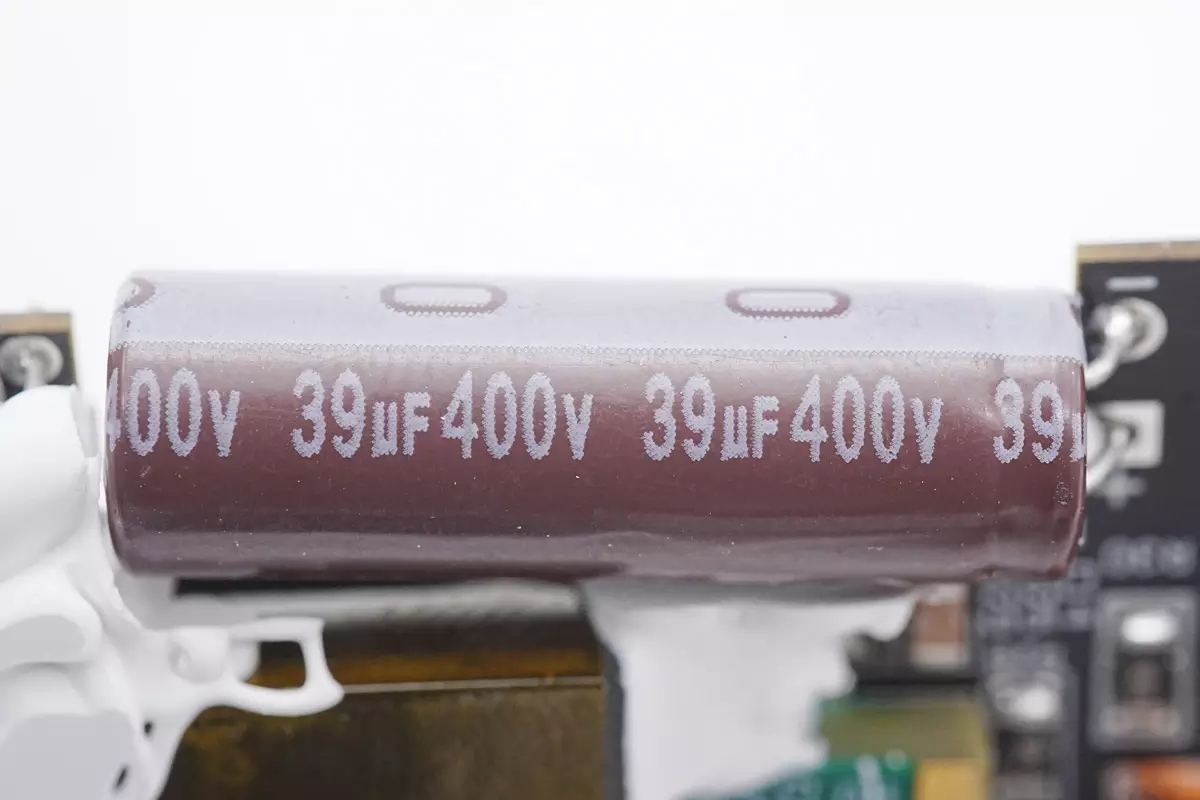

PCBA镂空焊接两颗高压滤波电容,电容均外套热缩管绝缘。
剥开两颗高压滤波电容外包的热缩管,电解电容来自永铭。
两颗电容规格均为39μF 400V。

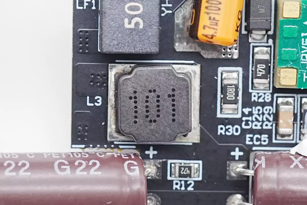

差模电感采用一颗贴片电感,丝印101。

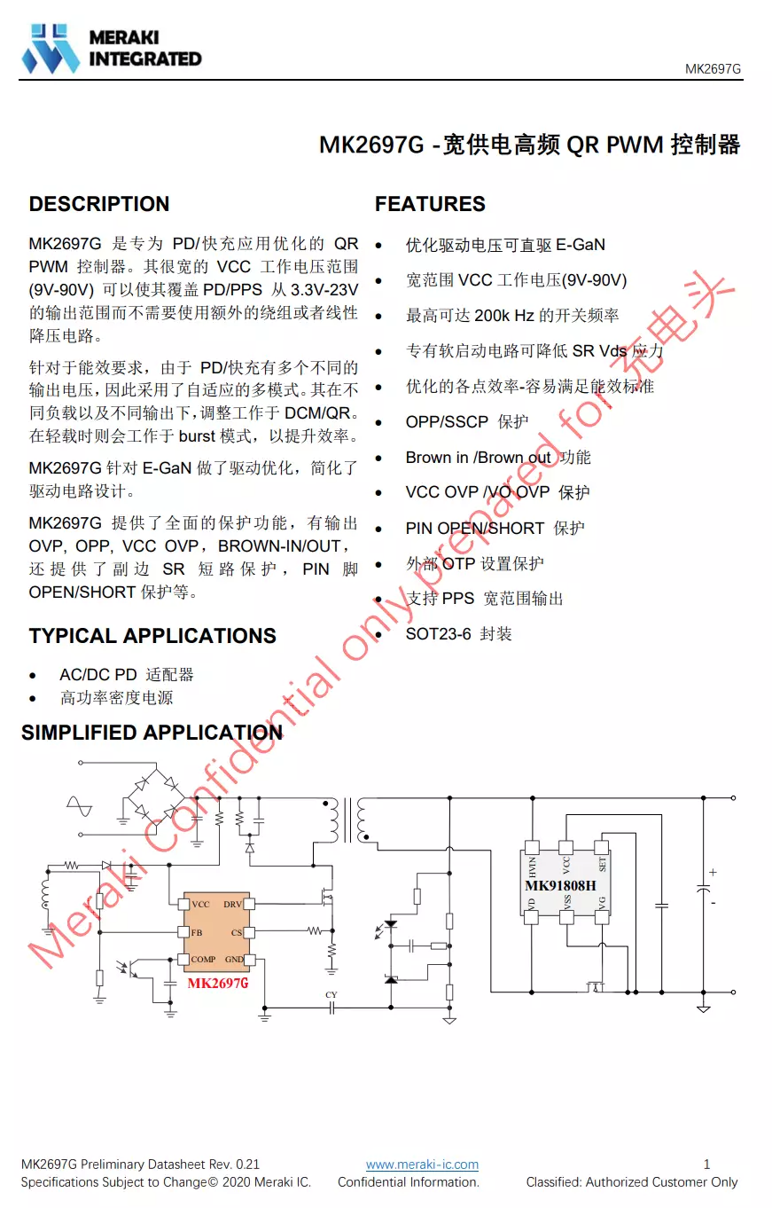

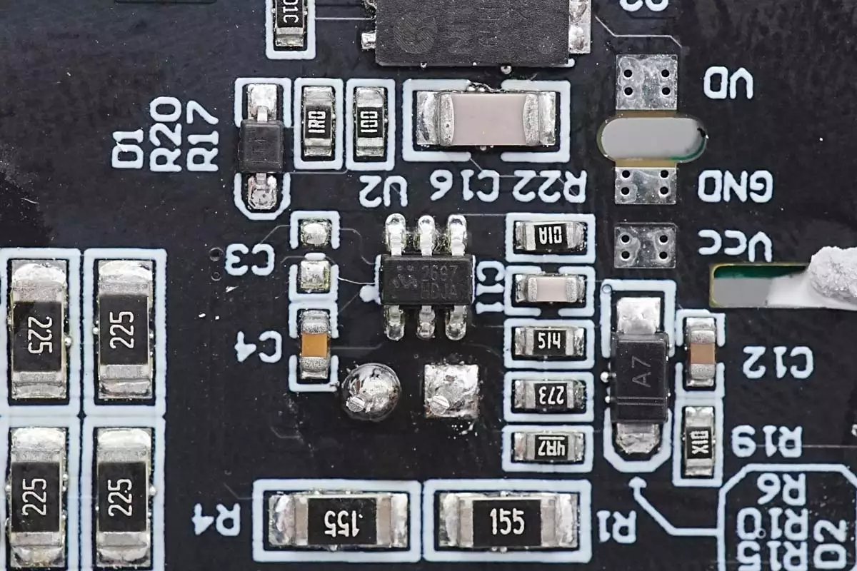

初级主控芯片采用茂睿芯MK2697G,是一颗采用SOT23-6极小封装的高频QR AC-DC PWM控制芯片,Vcc耐压110V,支持9-90V Vcc供电,无需外部稳压电路,减小布板空间,使用更灵活。采用专利驱动技术,支持直驱增强型GaN功率器件,同时优化SR Vds应力,有效提高了产品效率及功率密度。
茂睿芯MK2697G具有自适应多模式特性,满足PD快充不同输出电压下的能效要求,200KHz工作频率可以充分利用氮化镓开关管优势,提高效率并减小适配器体积。
茂睿芯MK2697G具有输出过压、过功率、VCC过压、输入过压保护、同步整流管短路保护等保护功能,适用于USB PD充电器和高功率密度电源应用。MK2697系列已交付大量客户量产,如:爱莎瓦特65W 2C1A氮化镓快充充电器。

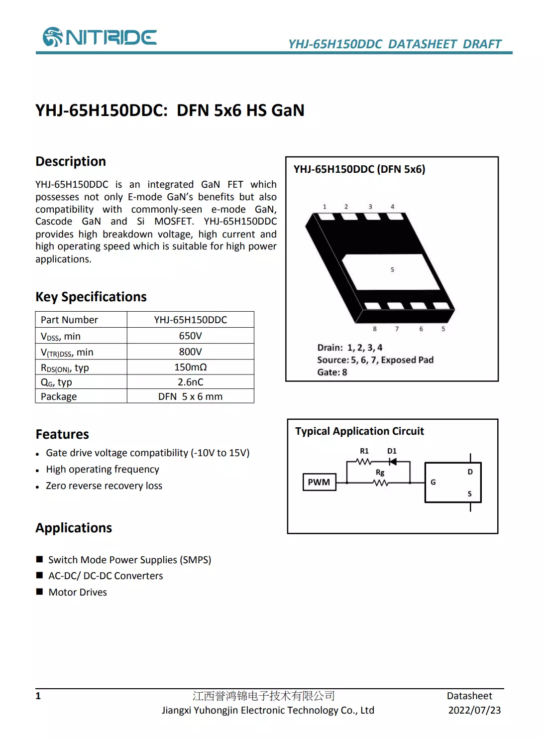

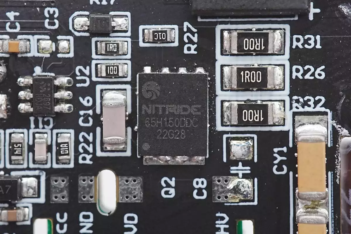

氮化镓开关管采用誉鸿锦 YHJ-65H150DDC,是一颗DFN5*6封装的耗尽型氮化镓器件,耐压为650V,瞬态耐压800V,导阻为150mΩ,栅极驱动电压为-10~15V,能够兼容MOS管驱动和增强型氮化镓器件驱动,使用非常简单。
誉鸿锦65H150DDC可用于开关电源,AC-DC转换器及DC-DC转换器和马达驱动等,氮化镓相比硅器件具有更快的速度,适用于更高频率和更高功率的应用场合。

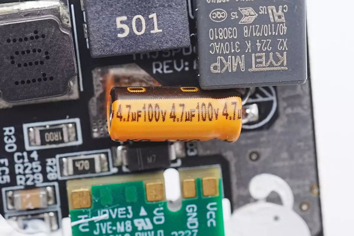

为初级主控芯片供电的滤波电容来自永铭,规格为4.7μF100V,为LKG系列。

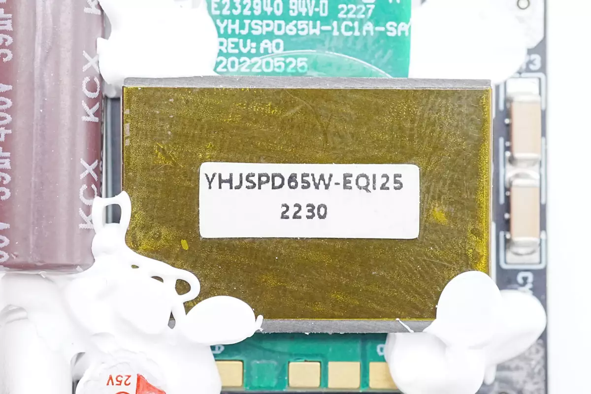

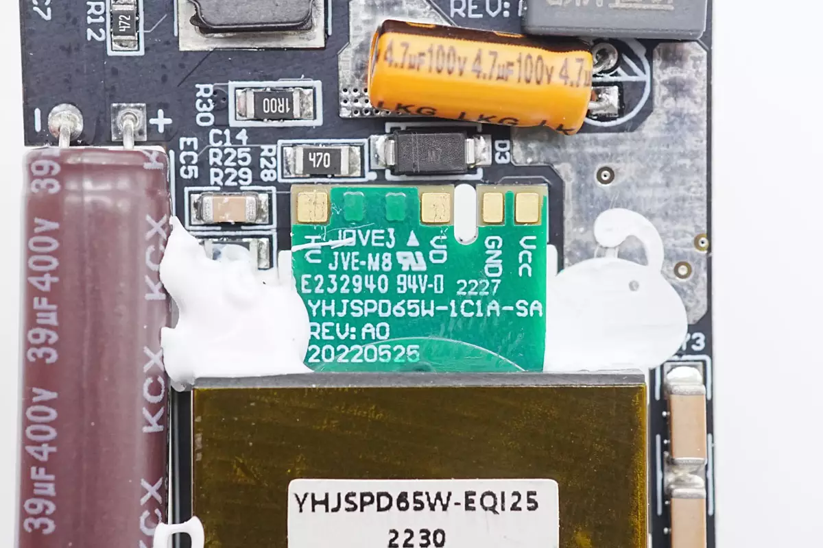

从丝印可以看出平面变压器小板来自JOVE中富电路,是一家专业的线路板生产制造厂家,国家级高新技术企业,公司现已上市。
平面变压器一侧特写,PCBA上面的元件高度均接近,最大程度的利用空间。

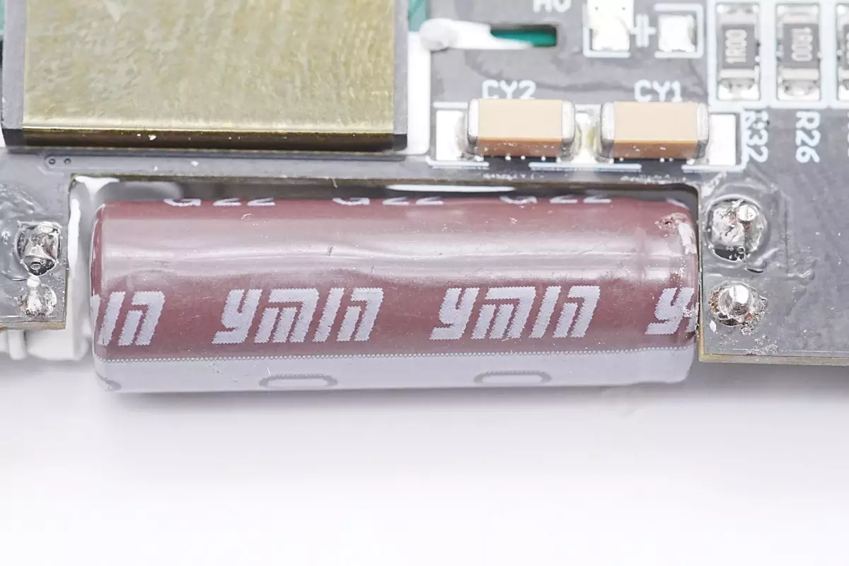

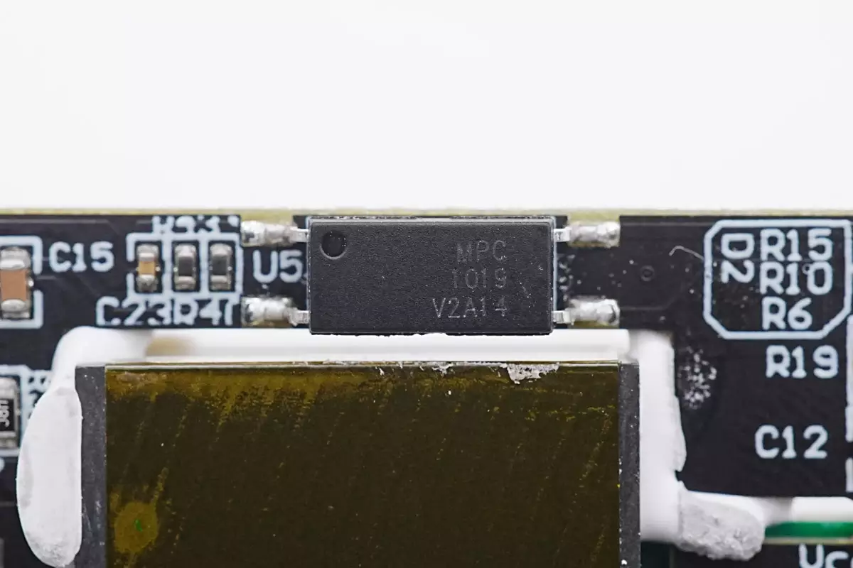

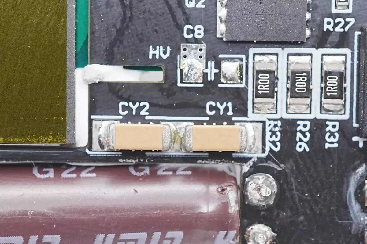

平面变压器磁芯缠绕胶带绝缘,周围空隙采用白色胶水填充固定,磁芯右侧为两颗串联的贴片Y电容。
在贴片Y电容背面焊接一颗光耦,用于输出电压调节反馈。
另外两颗贴片Y电容特写。

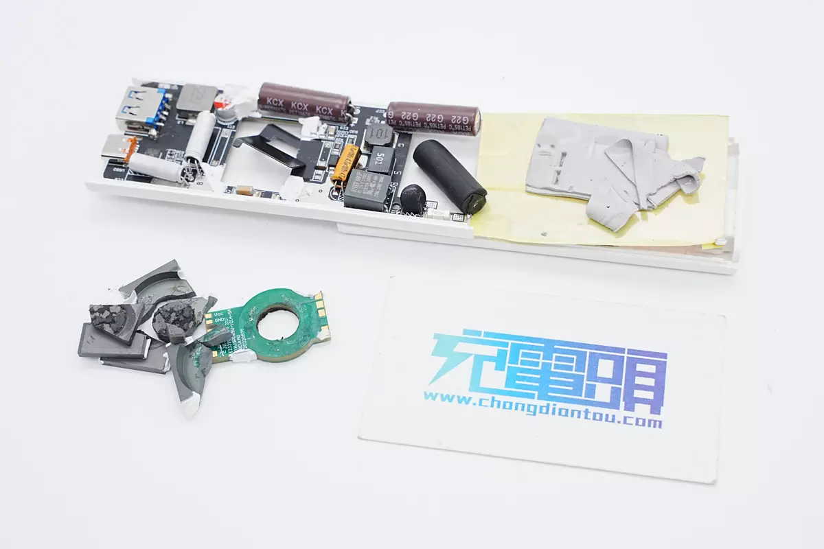

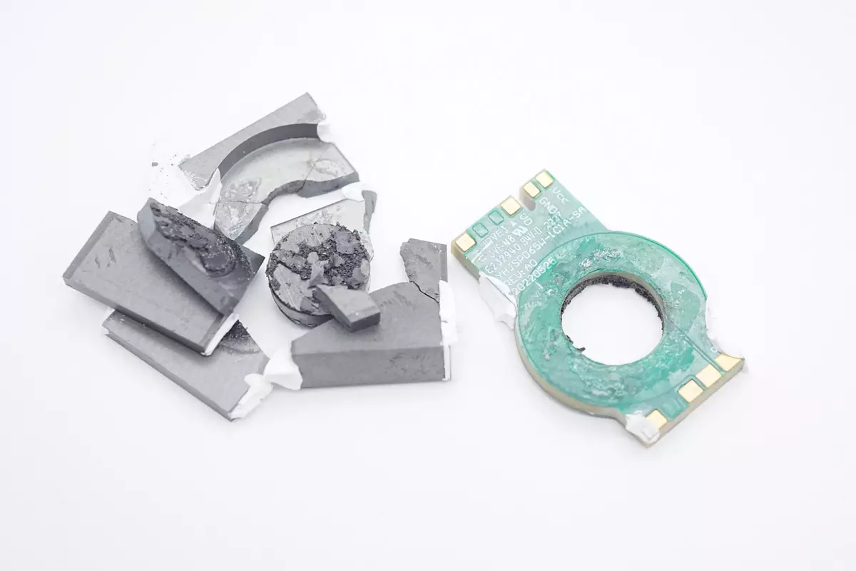

将磁芯敲碎,可以看到平面变压器的圆型线圈。

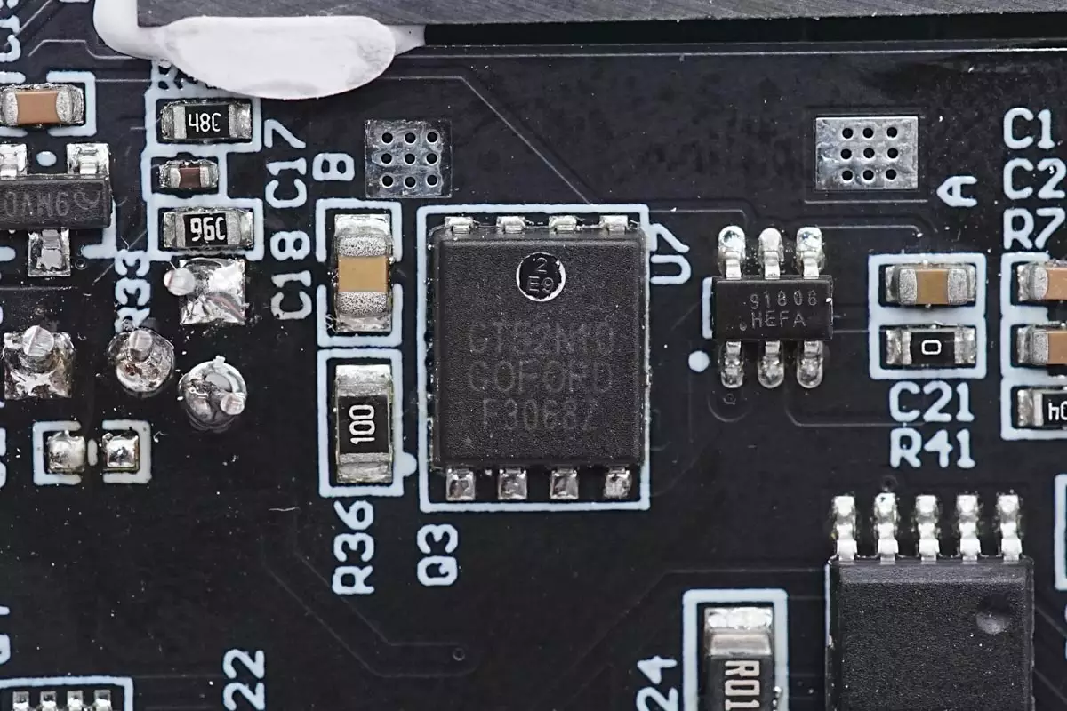

同步整流管来自谷峰,型号GT52N10D5,是一颗耐压100V,导阻6.7mΩ的NMOS管,采用DFN5*6封装。

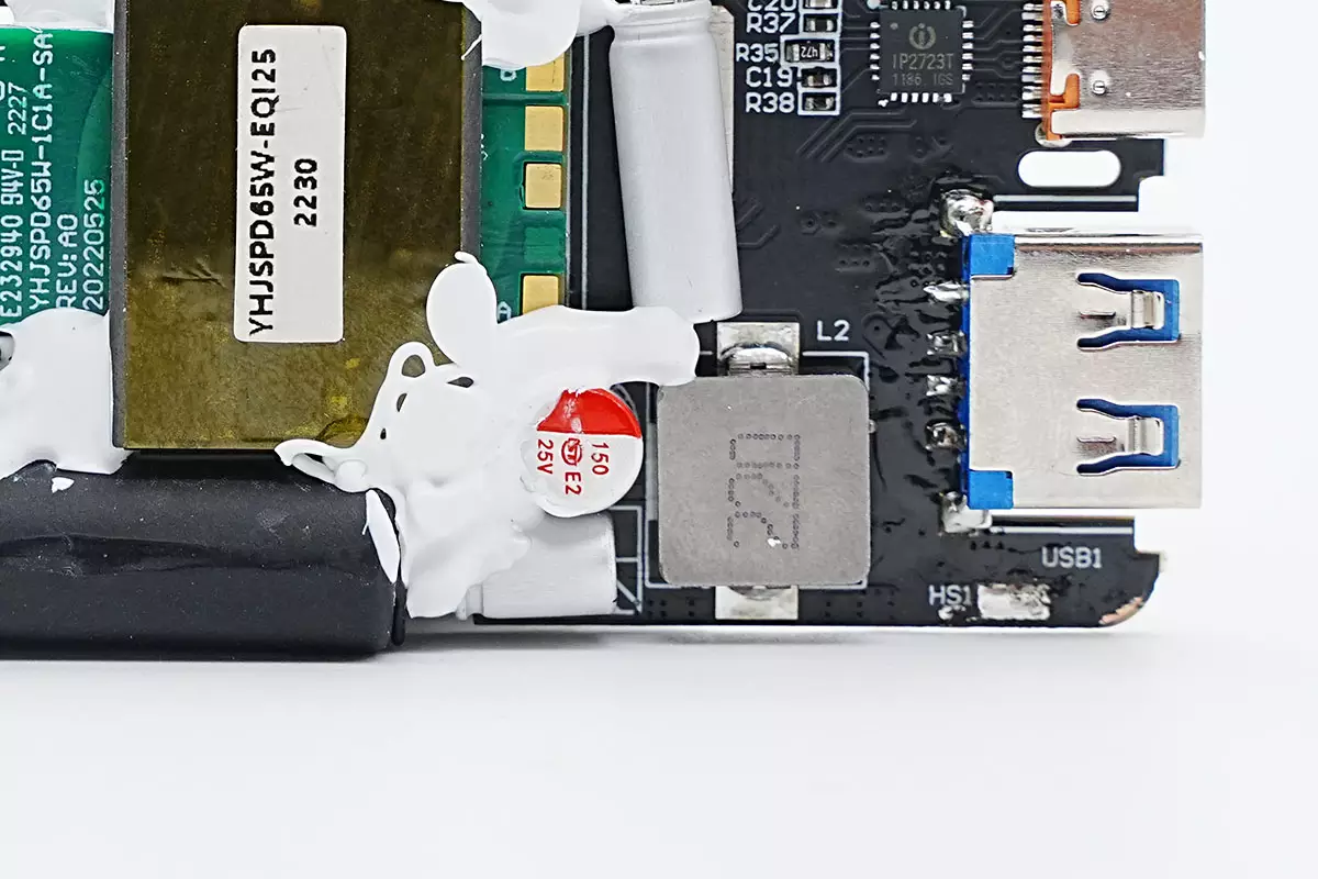

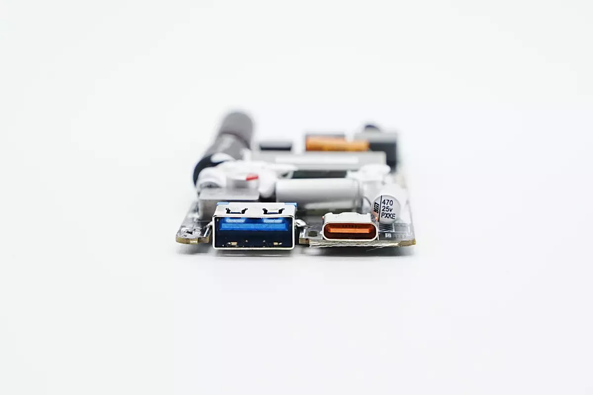

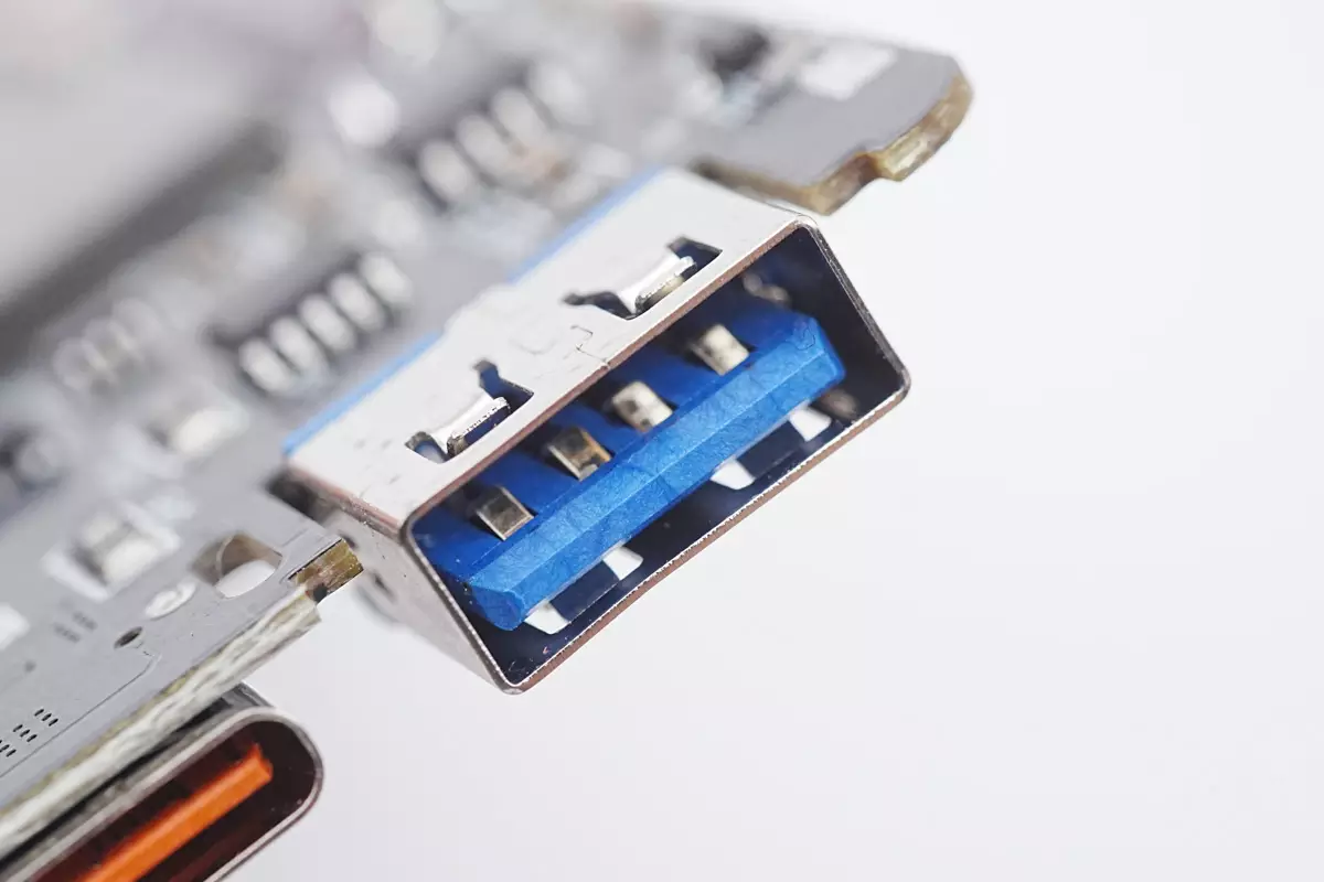

输出侧USB-A和USB-C接口特写,USB-A口采用蓝色胶芯,后面焊接降压电感。USB-C接口后面焊接两颗滤波电容。

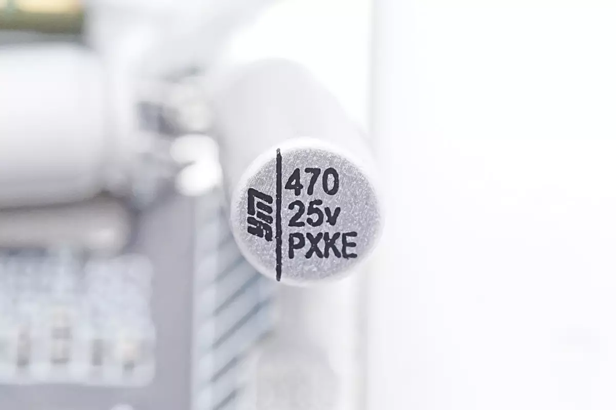

输出使用两颗固态电容滤波,固态电容来自永铭,为NPX系列,规格为470μF 25V。
另一颗固态电容规格相同。

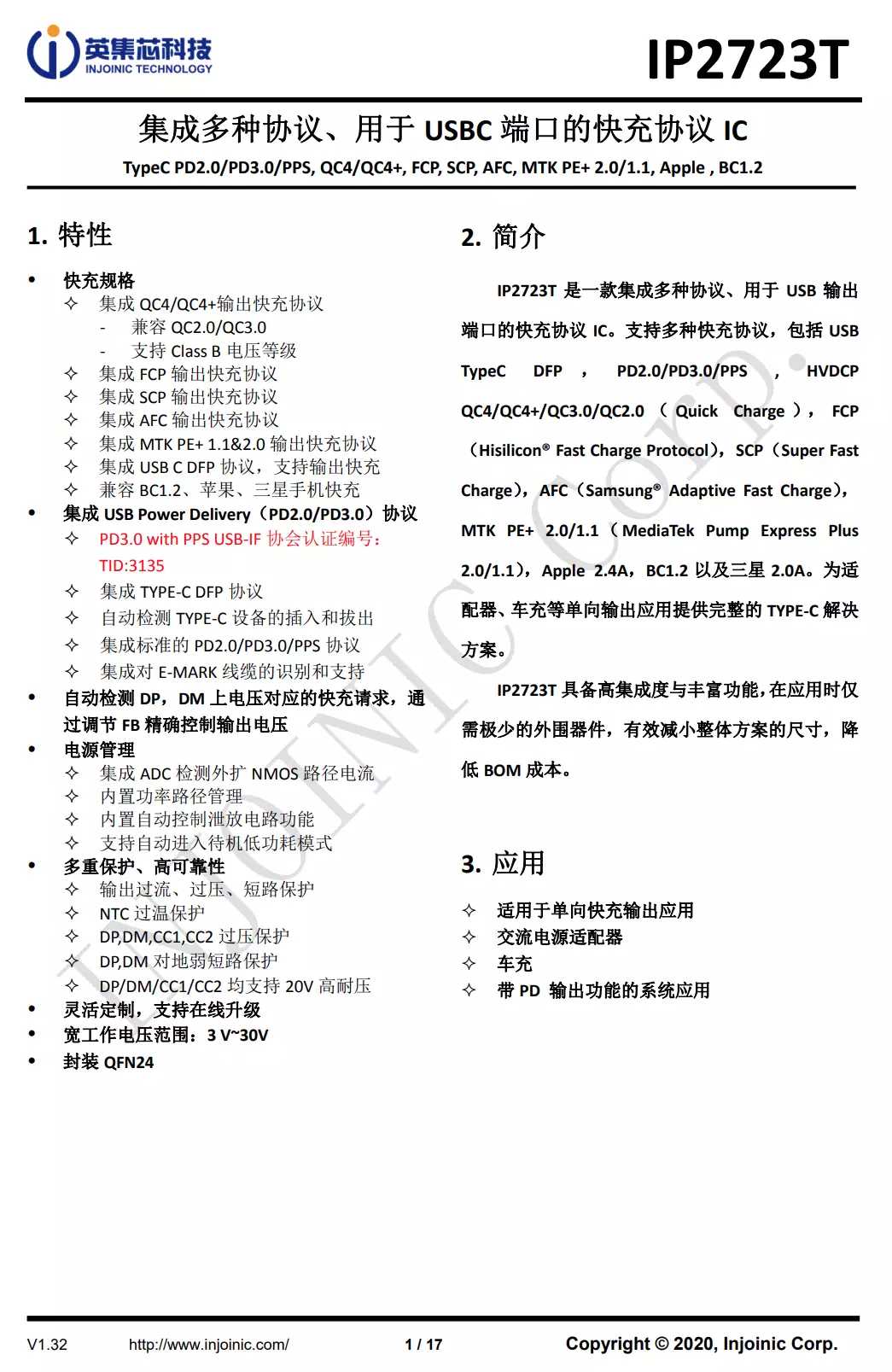

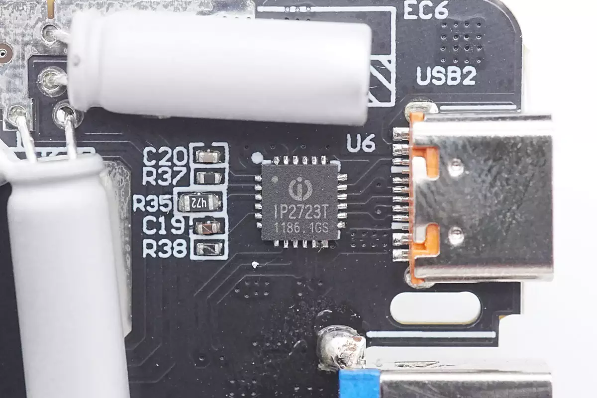

协议芯片采用英集芯IP2723T,通过USB IF协会PD3.0 PPS认证,TID:3135,是一款集成多种协议、用于USB输出端口的快充协议IC。支持多种快充协议,包括USB TypeC DFP、PD2.0/3.0、PPS 、HVDCP QC4、QC4+、QC3.0/2.0、FCP、SCP、AFC、MTK PE+ 2.0/1.1、Apple 2.4A、BC1.2以及三星2.0A。
IP2723T可为适配器、车充等单向输出应用提供完整的TYPE-C解决方案。此外IP2723T具备高集成度与丰富功能,在应用时仅需极少的外围器件,有效减小整体方案的尺寸,降低BOM成本。
英集芯IP2723T资料信息。
充电头网拆解了解到,英集芯IP2723T已被闪魔、摩米士、REMAX、麦多多、华科隆等多个品牌20W充电器采用,同时还被摩米士65W 2C1A氮化镓快充充电器、努比亚65W USB PD氮化镓充电器、努比亚1A1C 45W氘锋氮化镓快速充电器等氮化镓充电器使用,此外英集芯快充芯片还可用于车充、移动电源、适配器等各种充电领域,并被小米、京东京造、华为、三星、特斯拉等知名品牌的百余款产品采用。

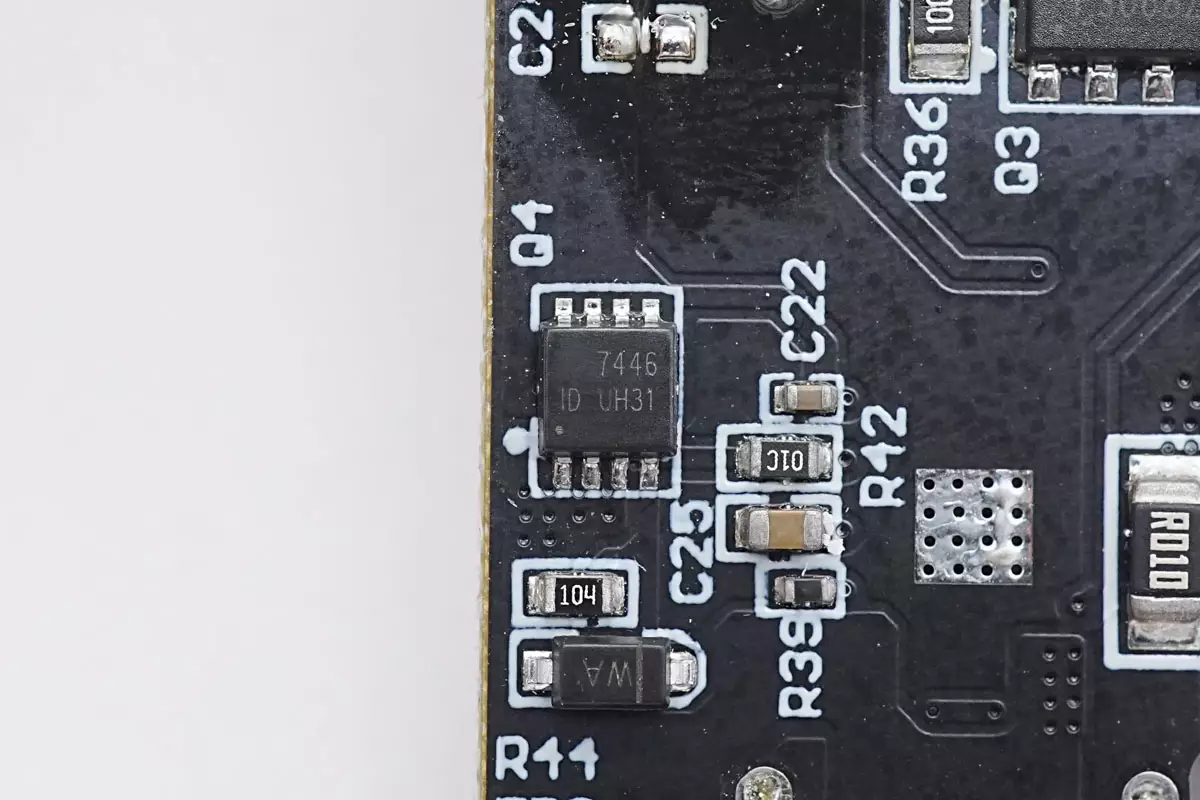

用于USB-C口的VBUS开关管丝印7446。

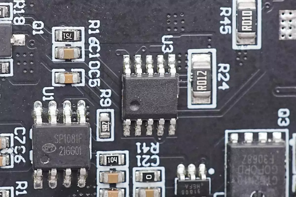

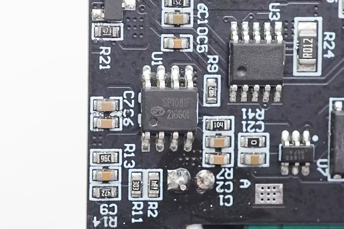

用于USB-A口降压输出的同步降压转换器,来自硅动力,型号为SP1081F,支持30V输入电压,输出电流为3.1A,内部补偿电路简化了外围元件数量,支持CC/CV模式,开关频率可编程,采用SOP-8L封装。
一颗无标芯片用于输出功率分配控制。

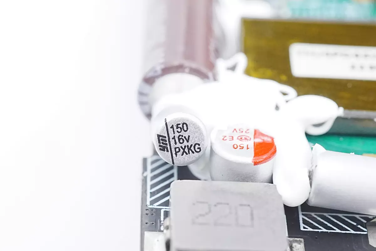

输出滤波固态电容来自永铭,为NPX系列,规格为150μF 16V。
输入滤波固态电容来自湖南盛通,规格为150μF 25V。22μH合金电感用于USB-A口降压。

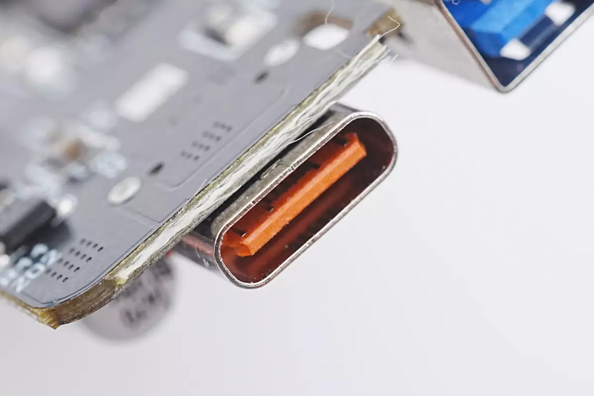

USB-C母座采用橙色胶芯,过孔焊接固定。
USB-A母座采用沉板焊接固定,蓝色胶芯表示支持快充。
