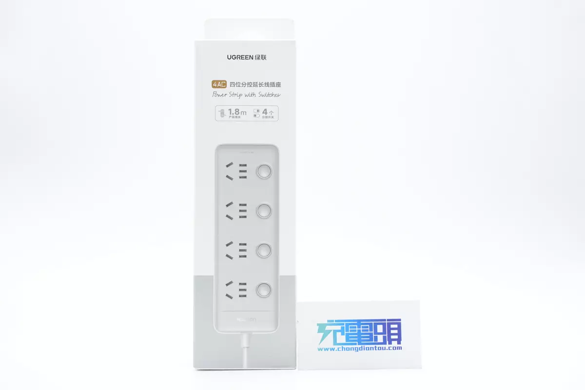

包装盒沿用家装风格的银色+白色配色,正面印有UGREEN绿联品牌、产品名称、外观以及1.8m+4个分控开关两大特点。

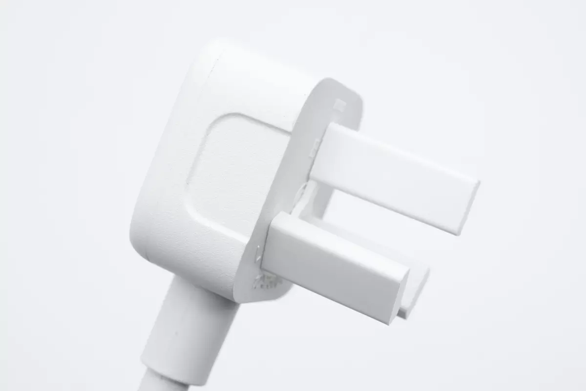

电源线插头两侧设有内凹槽,方便插拔,插脚套有塑料壳保护。

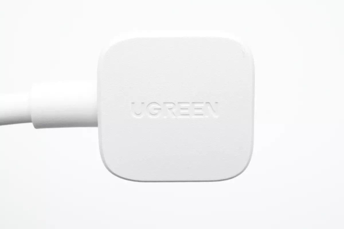

插头顶面中心设计有UGREEN品牌。

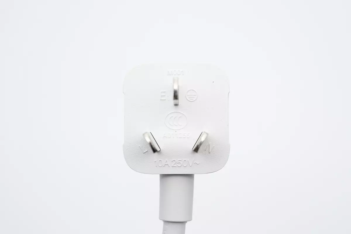

内侧是10A250V~规格和CCC认证信息。

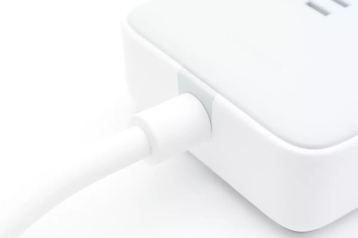

线材连接处采用加厚注塑处理,耐用防弯折。

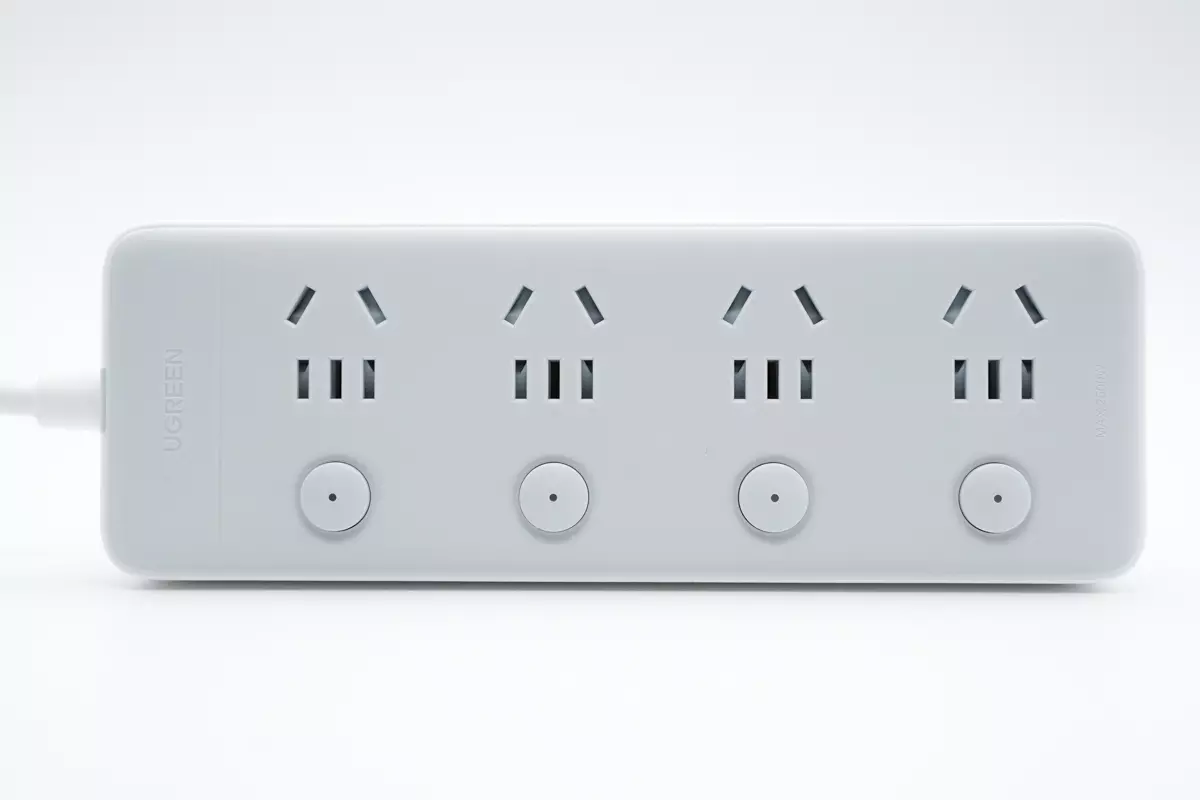

插座顶面设有四位3+2新国标插孔,每位都配置独立分控开关,这也是产品的一大卖点,独立关断更省电也更安全。

孔位间留有足够的距离,有效防止同时使用时出现“打架”情况。
![拆解报告:UGREEN绿联四位分控延长线插座CD323-充电头网](https://static.chongdiantou.com/wp-content/uploads/2022/12/2022120508033657.png)

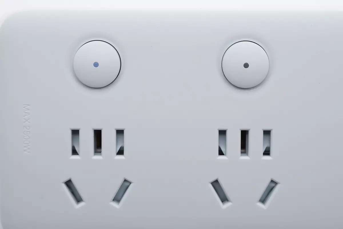

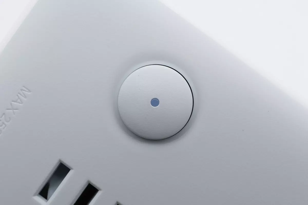

开关键与关断指示灯二合一设计,一眼辨认方便使用。
![拆解报告:UGREEN绿联四位分控延长线插座CD323-充电头网](https://static.chongdiantou.com/wp-content/uploads/2022/12/2022120508033953.png)
如图左边插孔通电指示灯亮起,右边关断指示灯灰暗,左右一对比辨识非常容易。

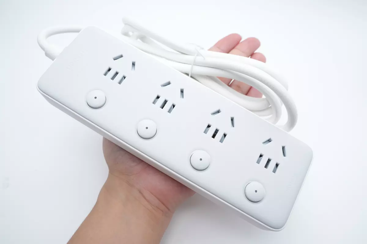

插座拿在手上的大小直观感受。

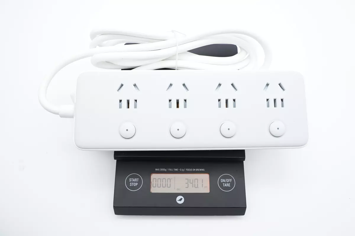

另外产品整体重量约340g。

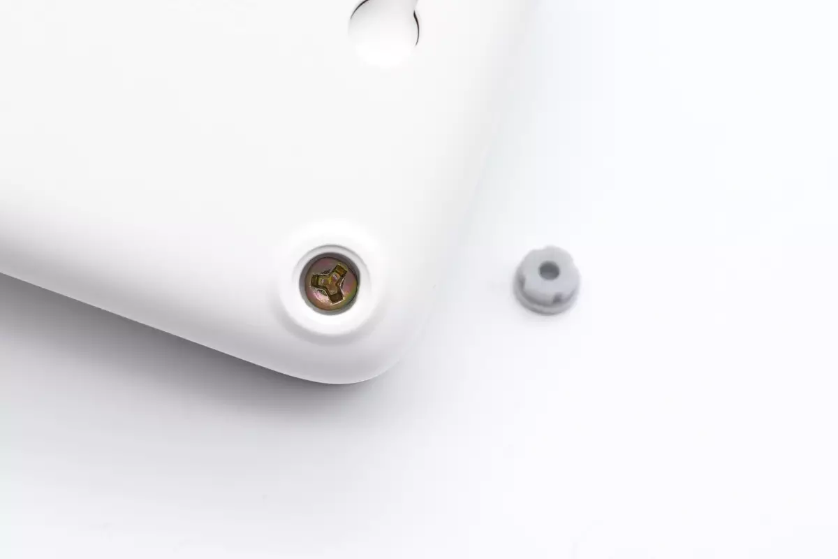

取下硅胶脚垫,在脚垫下面是防拆固定螺丝。
![拆解报告:UGREEN绿联四位分控延长线插座CD323-充电头网](https://static.chongdiantou.com/wp-content/uploads/2022/12/2022120508042595.png)

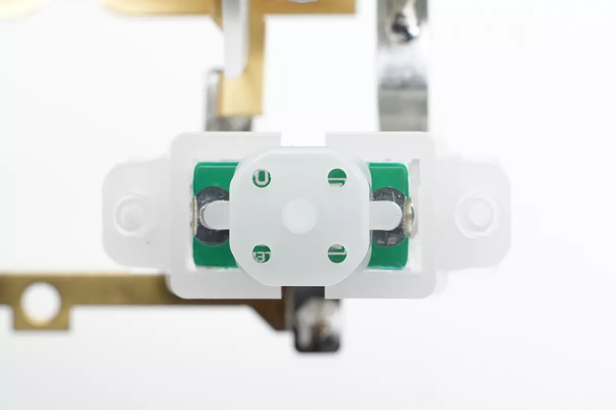

塑料按键内部是一块绿色的电源指示灯小板。

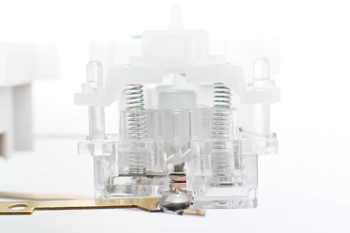

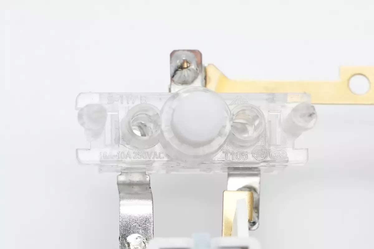

开关内部弹片和触点特写,其中火线和零线通过弹簧接触到按钮上方的指示灯小板上,指示开关通电状态。
![拆解报告:UGREEN绿联四位分控延长线插座CD323-充电头网](https://static.chongdiantou.com/wp-content/uploads/2022/12/2022120508050491.png)

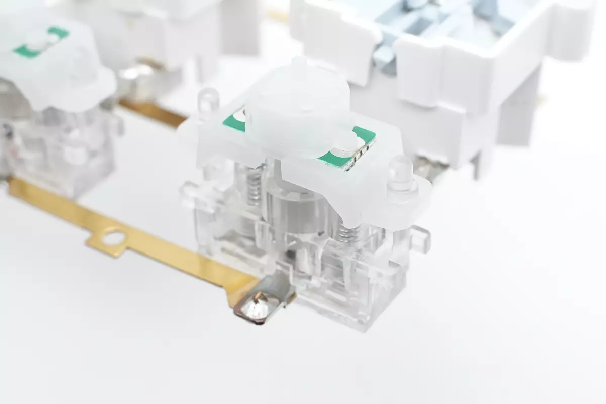

开关机构,弹簧和指示灯机构特写。
![拆解报告:UGREEN绿联四位分控延长线插座CD323-充电头网](https://static.chongdiantou.com/wp-content/uploads/2022/12/2022120508001559.png)

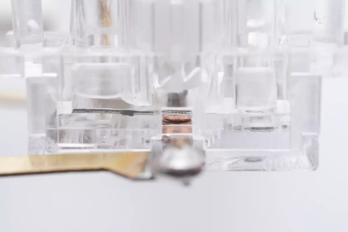

开关触点结构特写。
![拆解报告:UGREEN绿联四位分控延长线插座CD323-充电头网](https://static.chongdiantou.com/wp-content/uploads/2022/12/2022120508051163.png)
开关结构特写,按键两侧开孔放入弹簧导电,连接到电源指示灯小板。
![拆解报告:UGREEN绿联四位分控延长线插座CD323-充电头网](https://static.chongdiantou.com/wp-content/uploads/2022/12/2022120508051427.png)

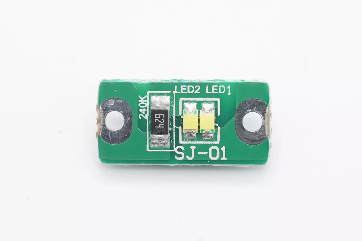

指示灯小板焊接一颗限流电阻,两颗反向并联的白色LED。LED反向并联能减小发光的频闪,并避免传统单颗LED灯受到反向电压击穿。
![拆解报告:UGREEN绿联四位分控延长线插座CD323-充电头网](https://static.chongdiantou.com/wp-content/uploads/2022/12/2022120508051658.png)
小板背面没有元件,过孔连接弹簧供电。
