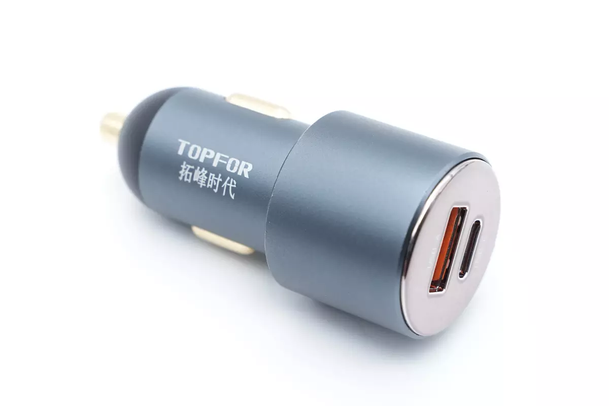

拓峰时代100W车充外观

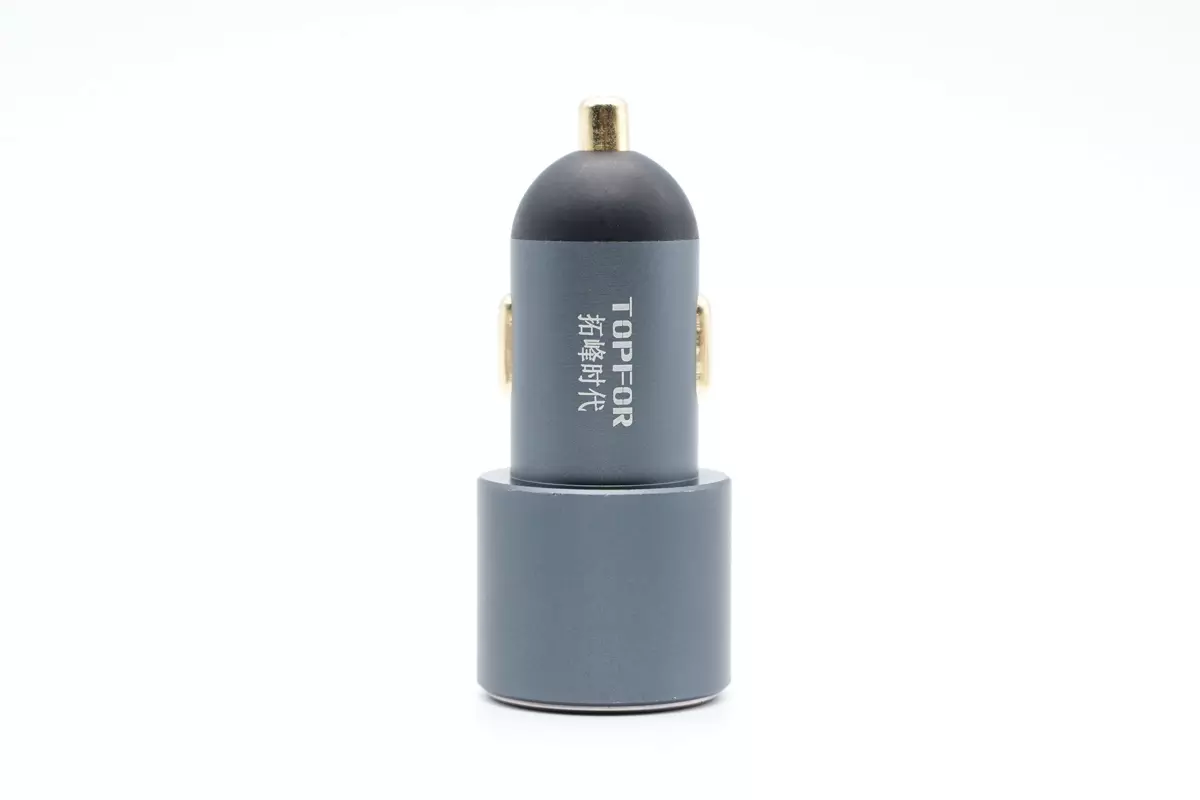

拓峰时代100W车充采用塑料和金属材质外壳,大小两段圆柱机身设计,金属壳表面喷砂手感很好。
金属壳正面是TOPFOR拓峰时代品牌。

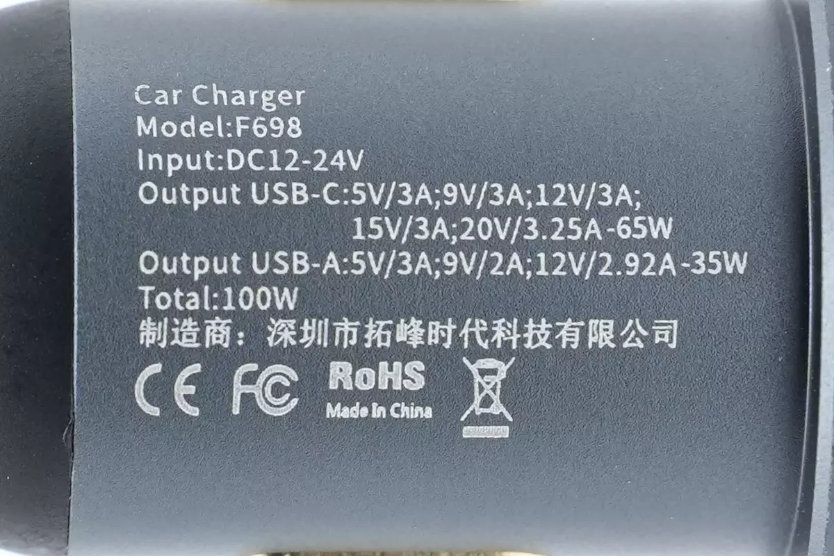

背面是车充详细参数
型号:F698
输入:DC12-24V
USB-C输出:5V3A、9V3A、12V3A、15V3A、20V3.25A
USB-A输出:5V3A、9V2A、12V2.92A
总输出:100W
制造商:深圳市拓峰时代科技有限公司
车充已经通过了CE、FCC认证。

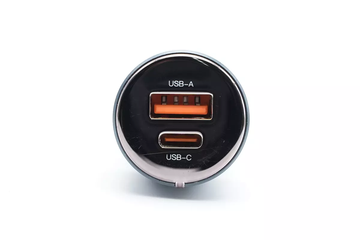

顶面外壳亮面处理,配有1A1C双输出接口,边缘还设有一颗指示灯。

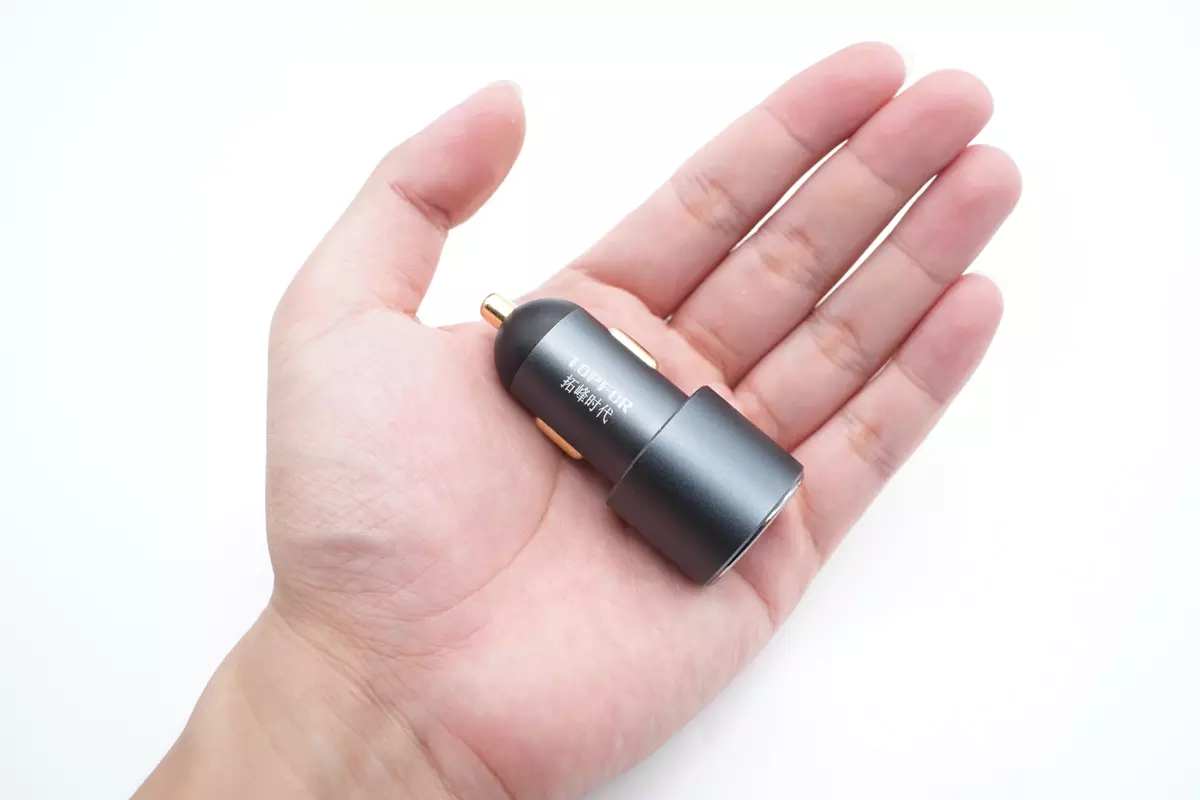

车充拿在手上的大小直观感受。

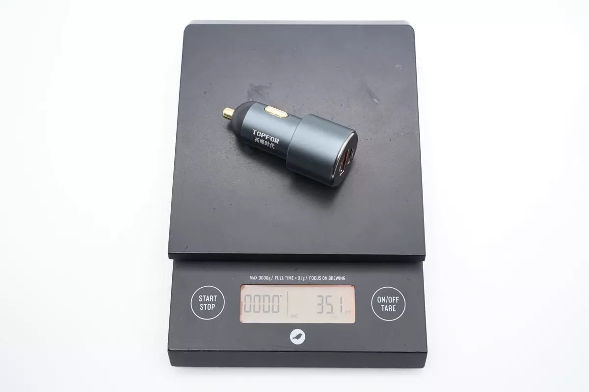

另外测得车充净重约为35g。

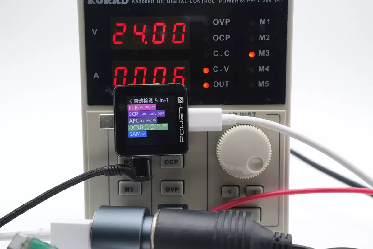

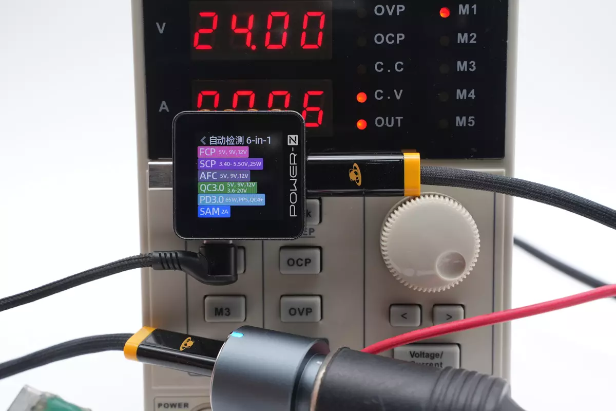

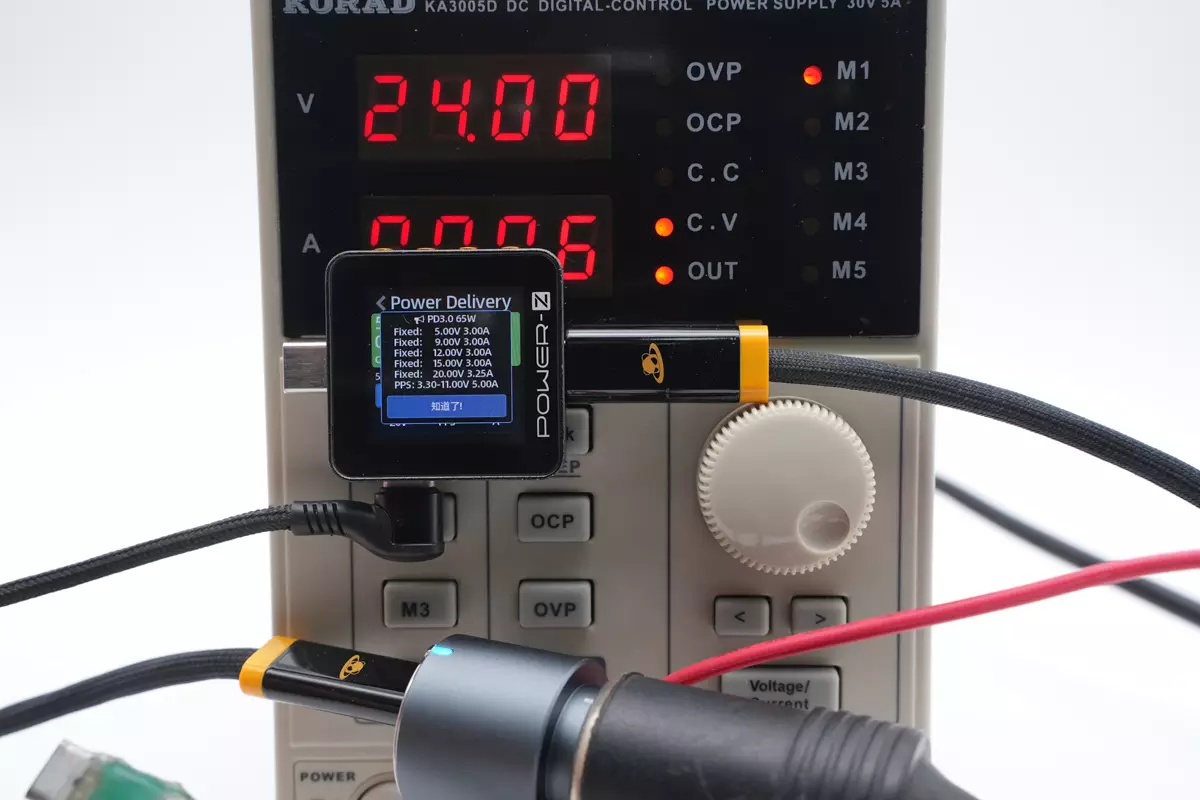

模拟24V DC输入情况下,测得USB-C口支持FCP、SCP、AFC、QC3.0、PD3.0、PPS、QC4+、Samsung 5V2A充电协议。
此外PDO报文显示USB-C口具备5V3A、9V3A、12V3A、15V3A、20V3.25A五组固定电压档位,以及3.3-11V5A一组PPS电压档位。
测得USB-A口支持FCP、SCP、AFC、QC3.0、Samsung 5V2A充电协议。另外测得14V DC输入情况下,两个接口输出表现也完全一样,不再赘述。

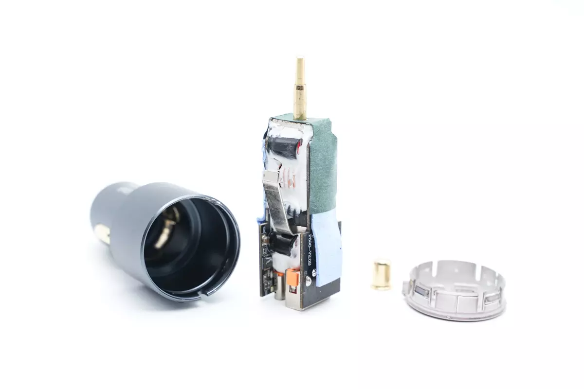

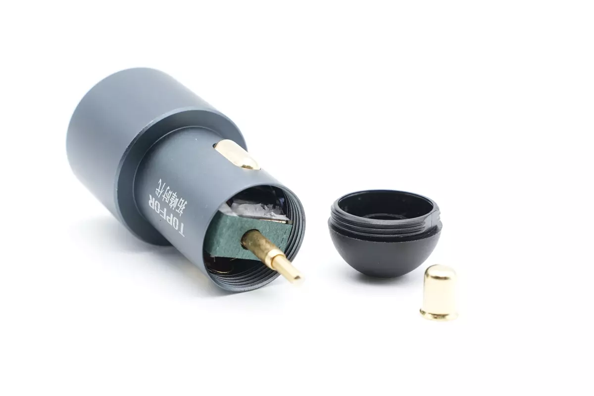

拧下输入端塑料外壳,正极采用镀金弹簧顶针连接,并粘贴青稞纸绝缘。

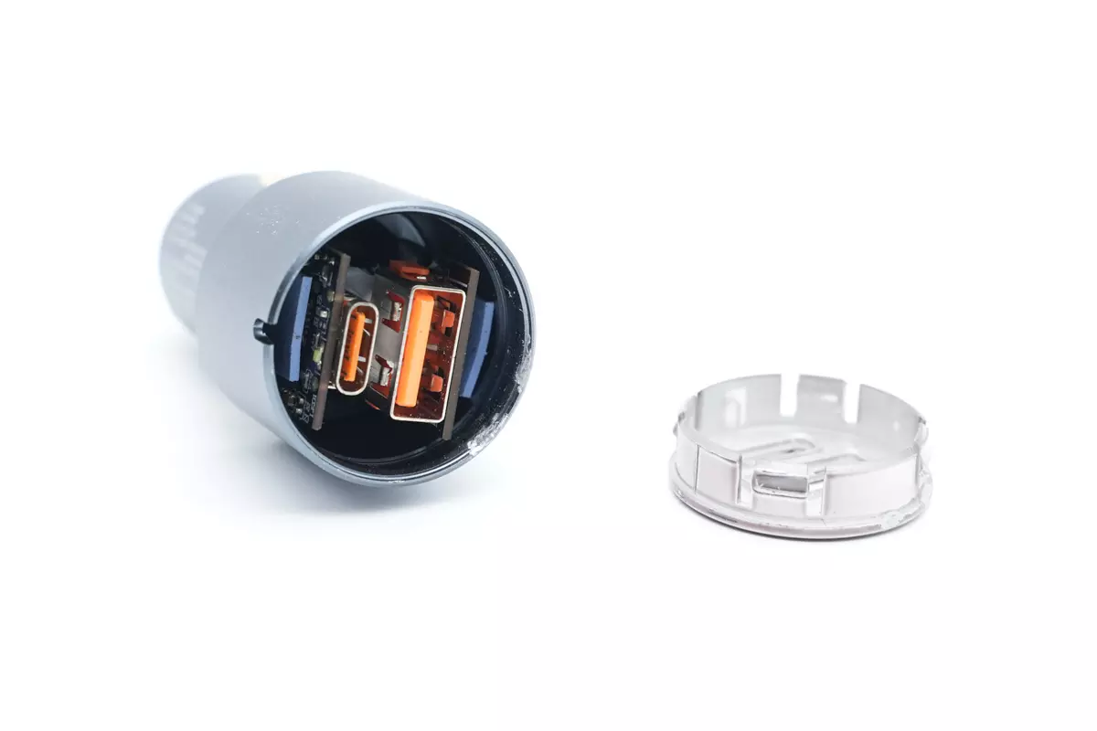

继续拆下输出端外壳,与铝合金壳体采用卡扣固定封装。

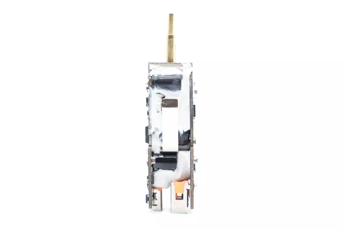

抽出内部PCBA模块,PCBA模块前端粘贴青稞纸绝缘,并粘贴导热垫加强散热,两片PCB之间的空间内部注胶填充均匀散热。
取下导热垫和青稞纸,继续进行拆解。

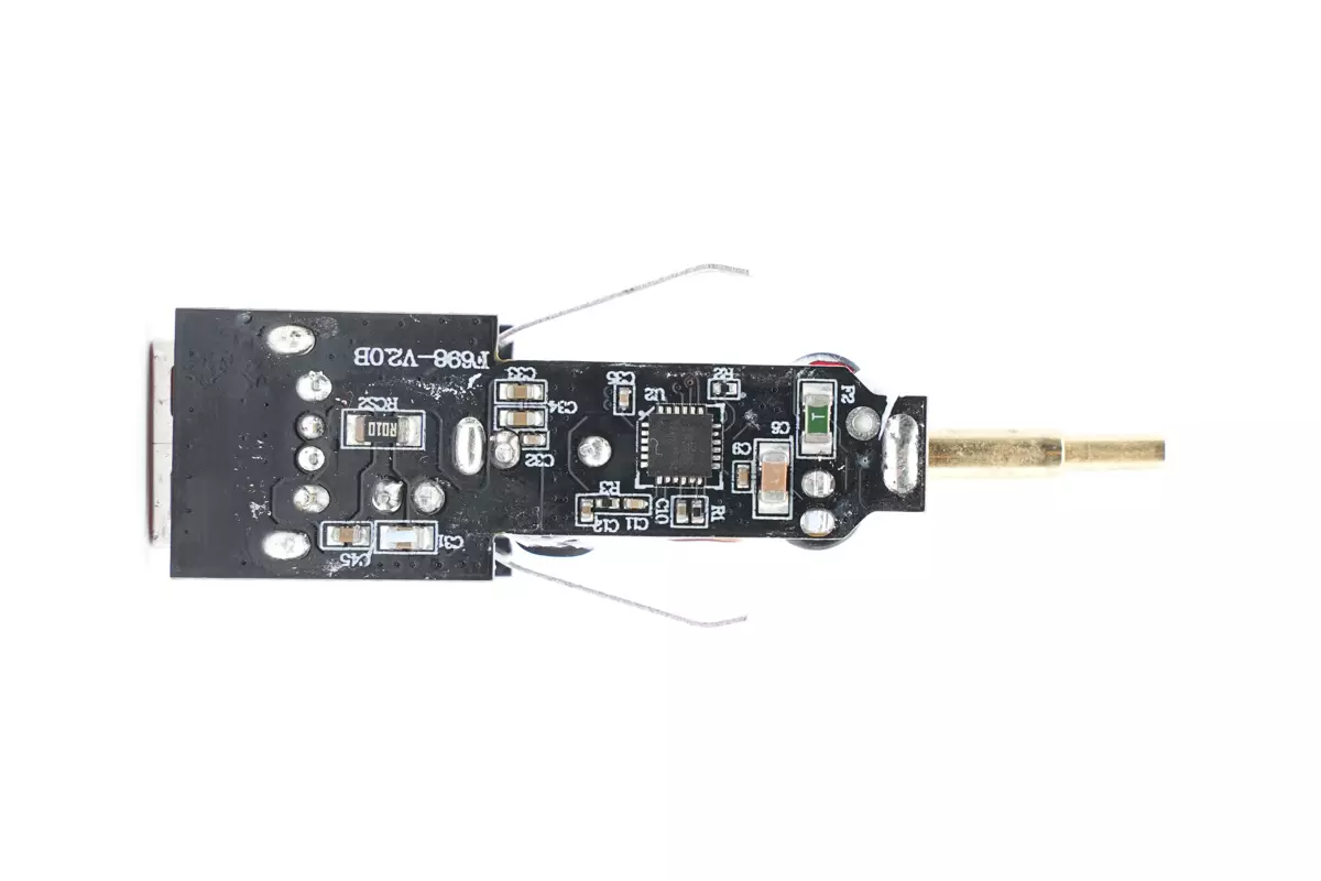

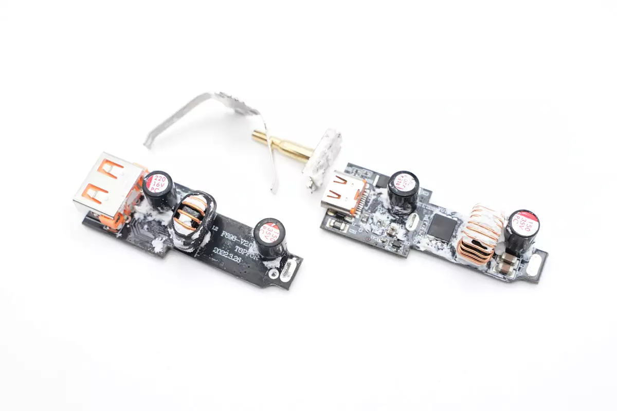

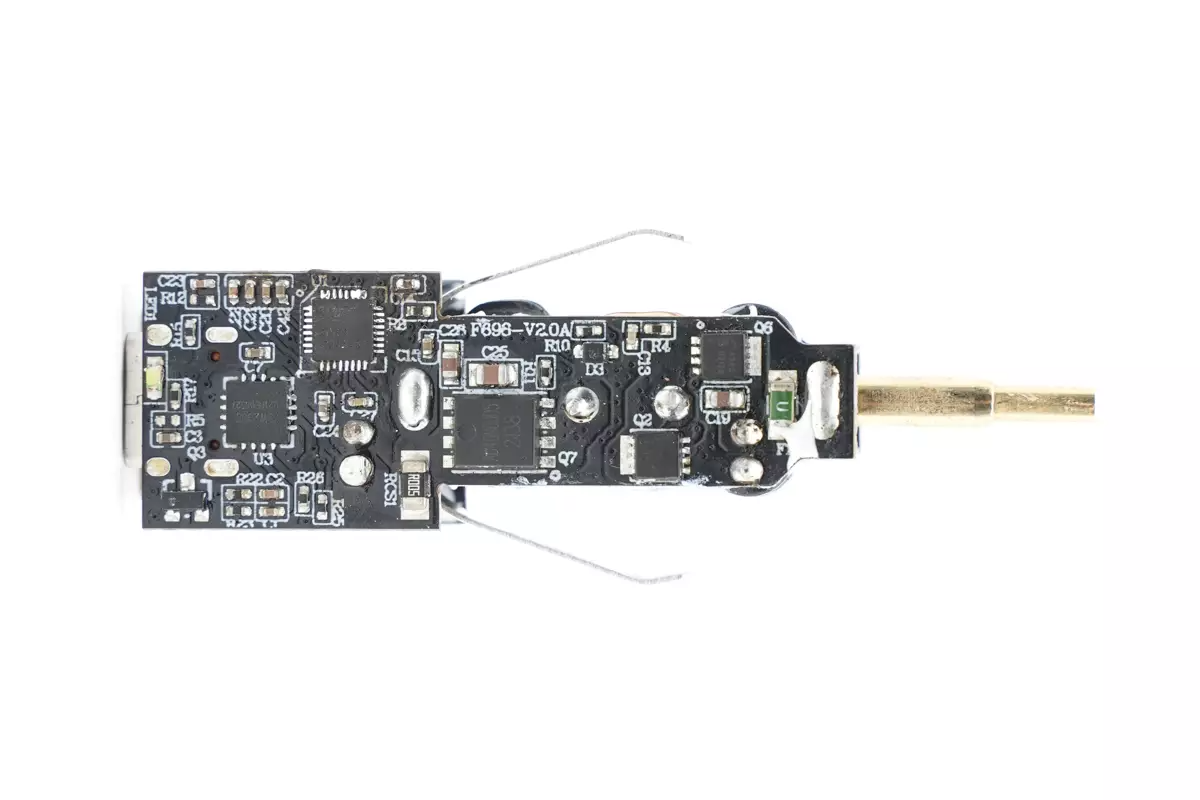

两片PCB通过正极顶针和负极弹片焊接连接固定。

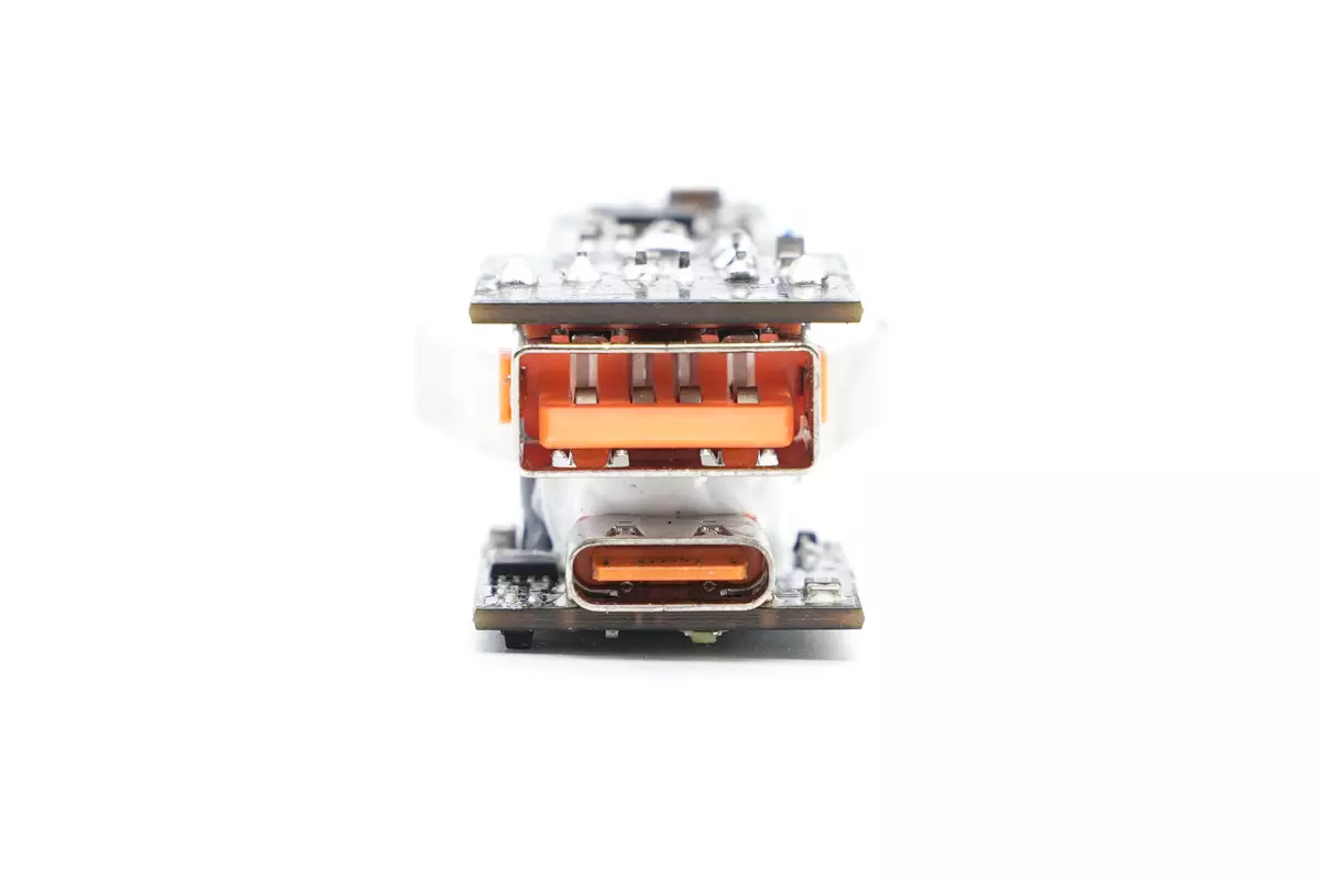

输出侧USB-A和USB-C母座分别焊接在对应的小板上。
焊接拆分开两片小板,清理掉胶水,两片小板电容和电感交错布置,充分利用空间。

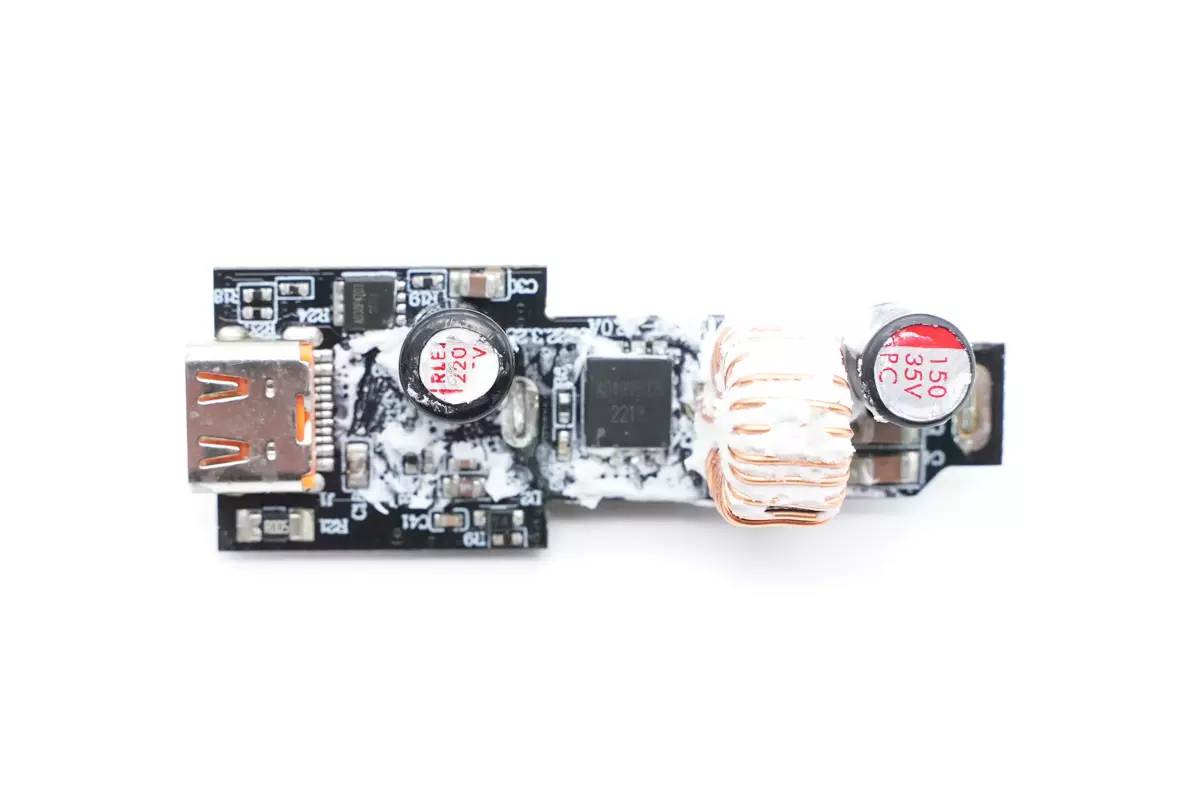

USB-C接口小板正面一览,这路输出采用同步升降压电路,焊接输出输出滤波电容,升降压磁环电感和开关管。
USB-C接口小板背面一览,焊接同步升降压控制器,协议芯片以及开关管。

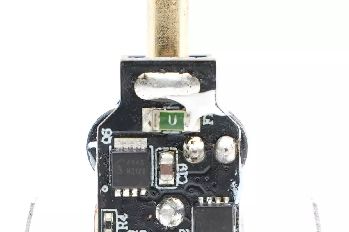

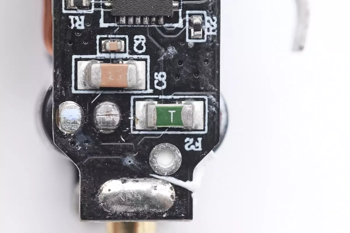

车充输入端正极保险丝特写,用于过流保护功能。

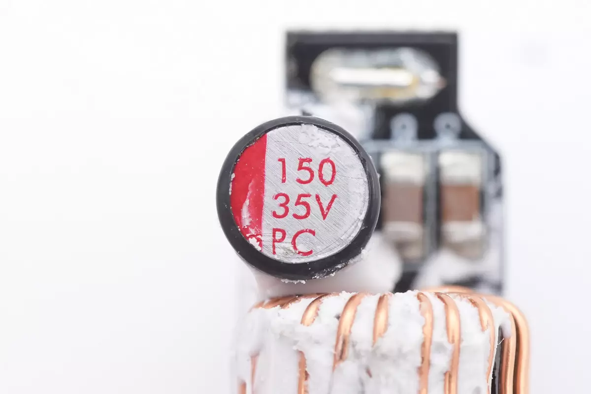

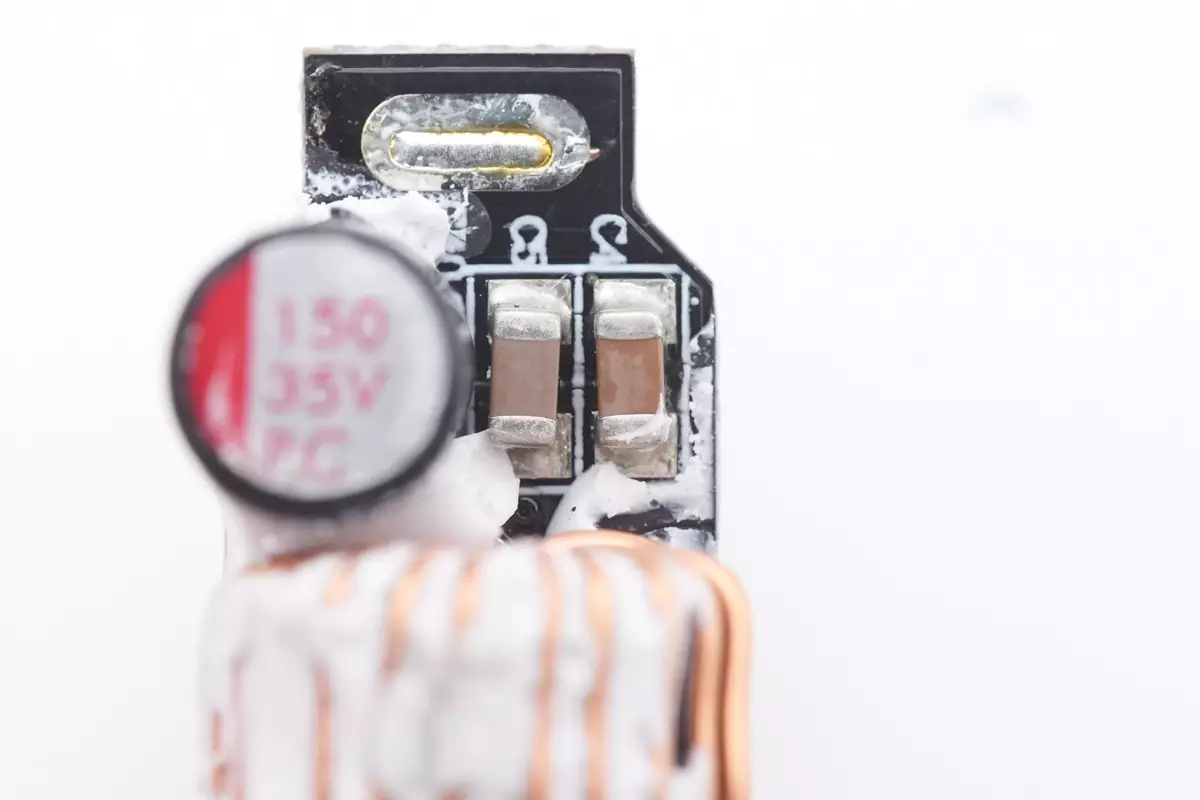

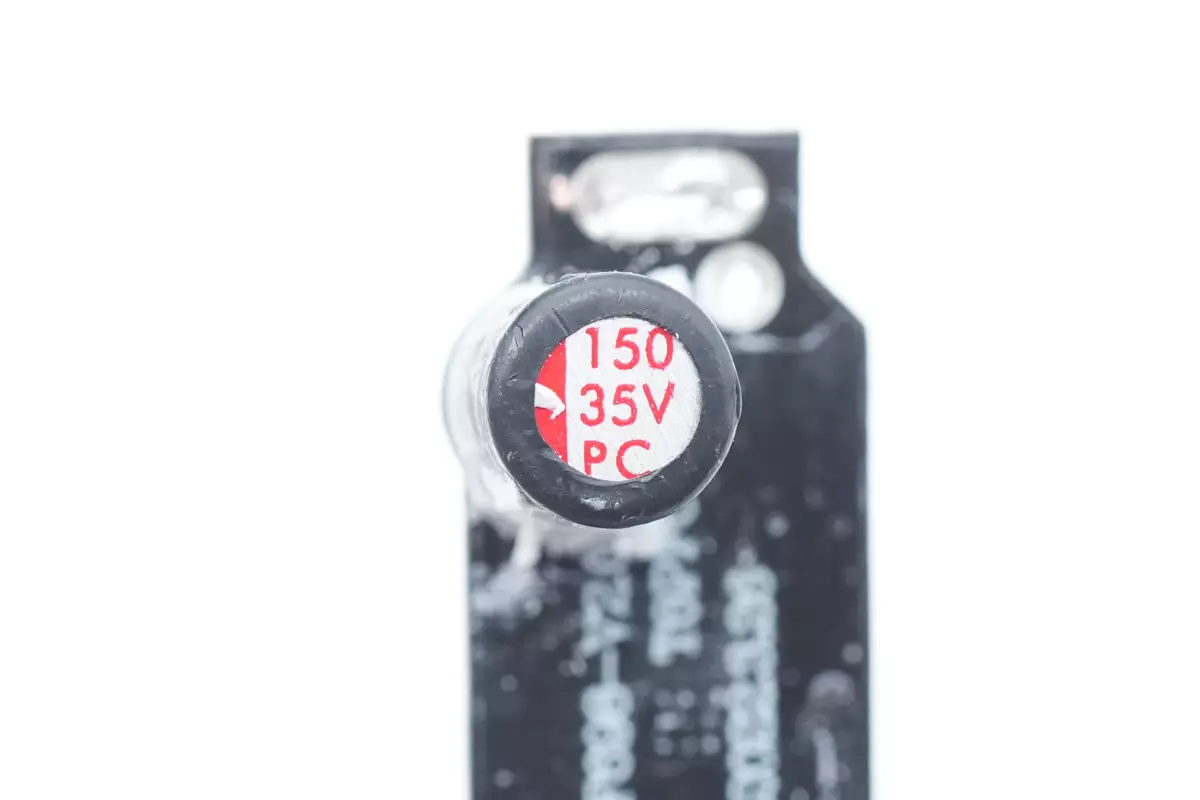

输入端固态滤波电容规格为150μF 35V,外套热缩管绝缘处理。
还使用两颗MLCC与固态电容并联滤波。

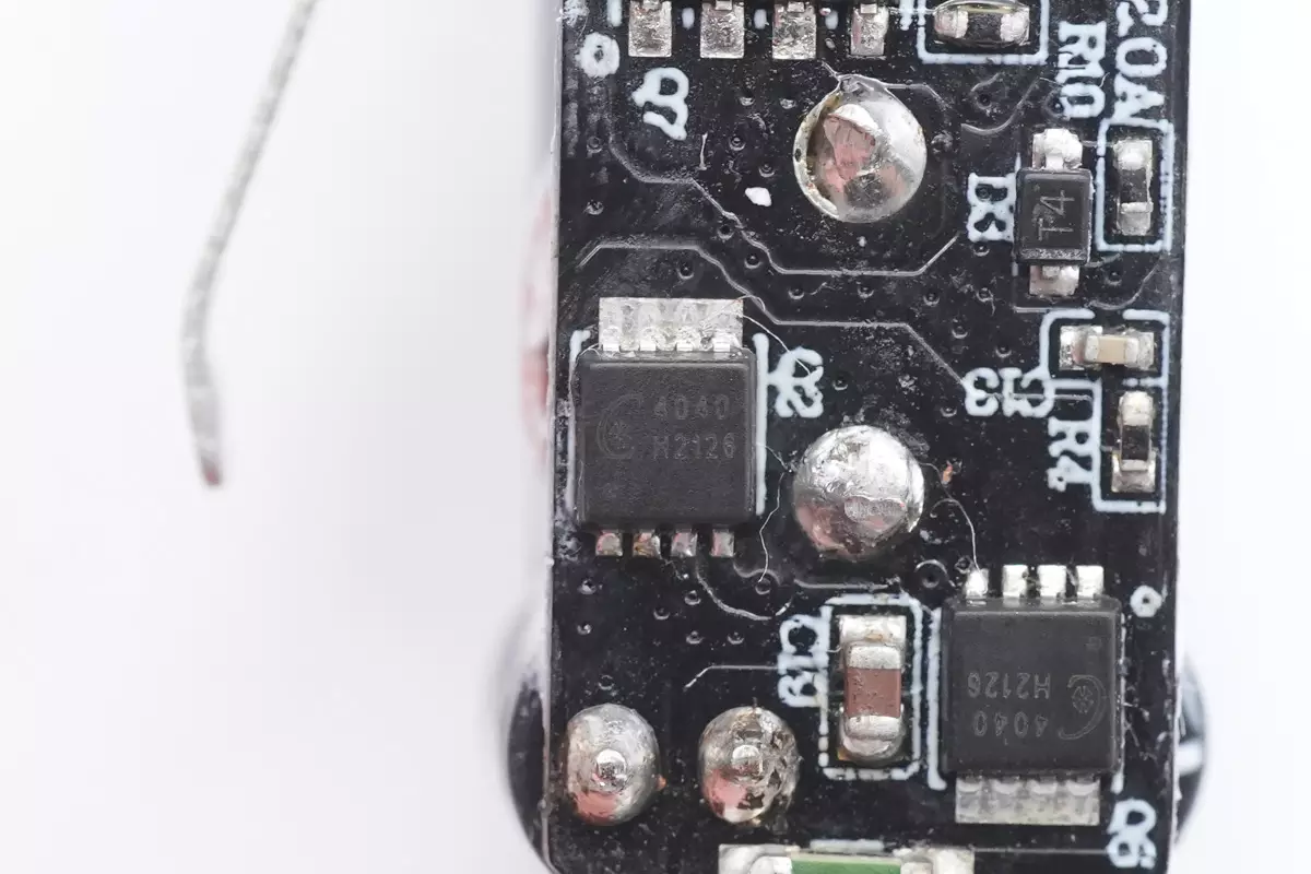

两颗升降压开关管来自诚芯微,型号CX4040,是一颗耐压40V的NMOS,导阻5.5mΩ,采用DFN3.3*3.3封装。

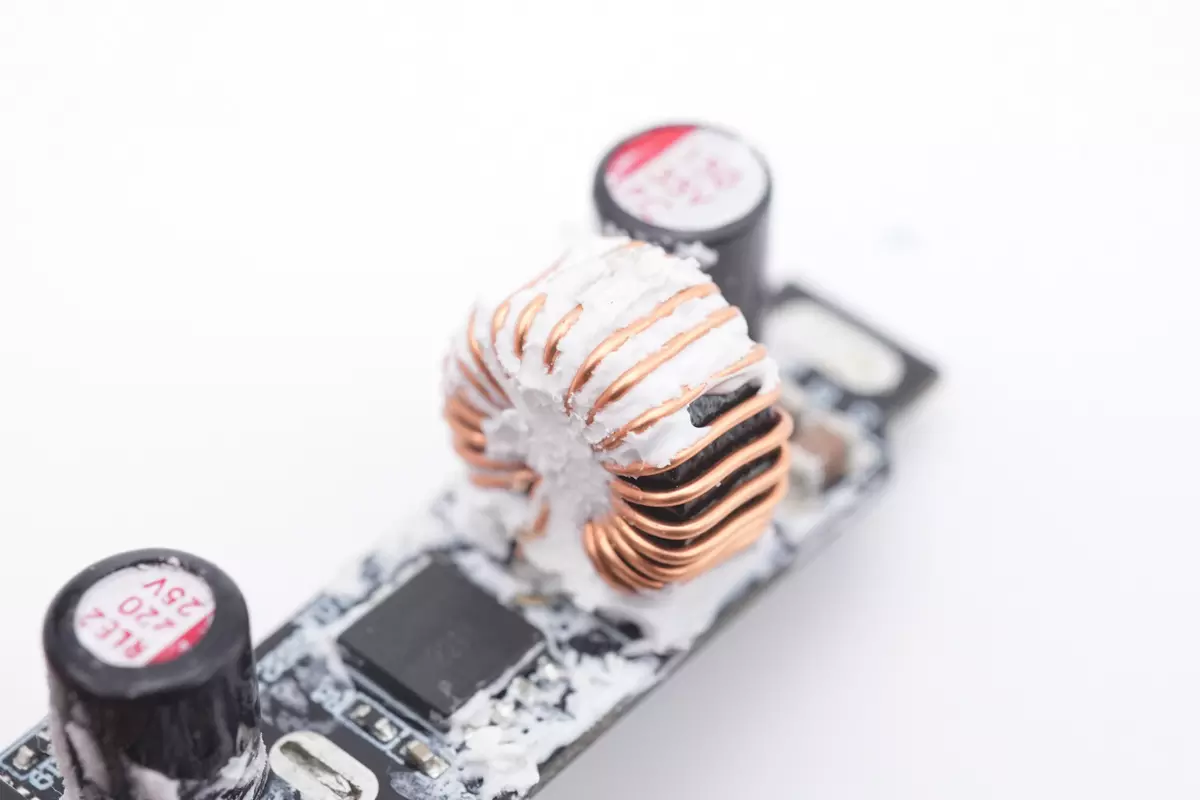

同步升降压电感特写,采用磁环绕制。

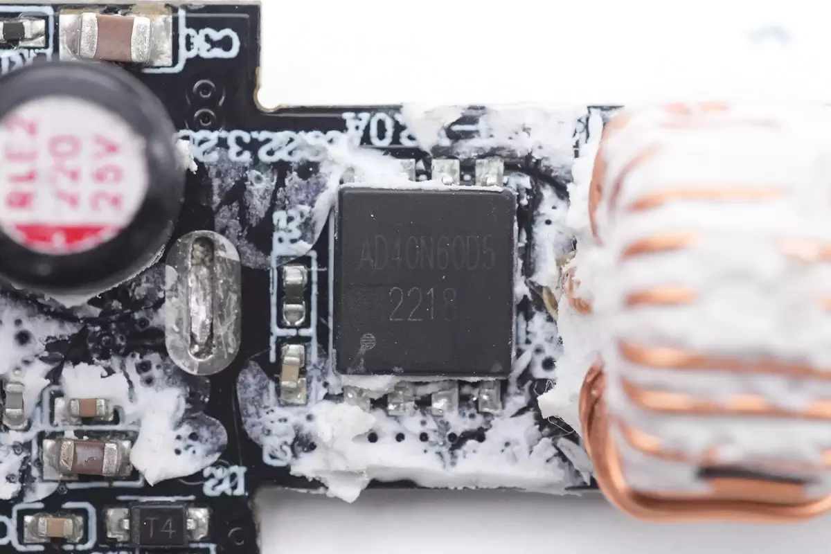

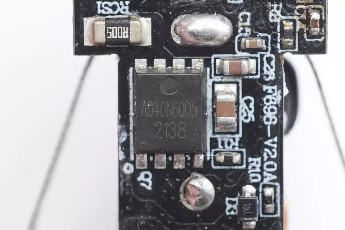

输出侧两颗MOS管均来自砹德曼,型号AD40N60D5,是一颗耐压40V的NMOS,导阻4.3mΩ,采用PPAK5*6封装。
另一颗开关管型号相同。
输出滤波固态电容来自瑞隆,规格为220μF 25V,外套热缩管绝缘。

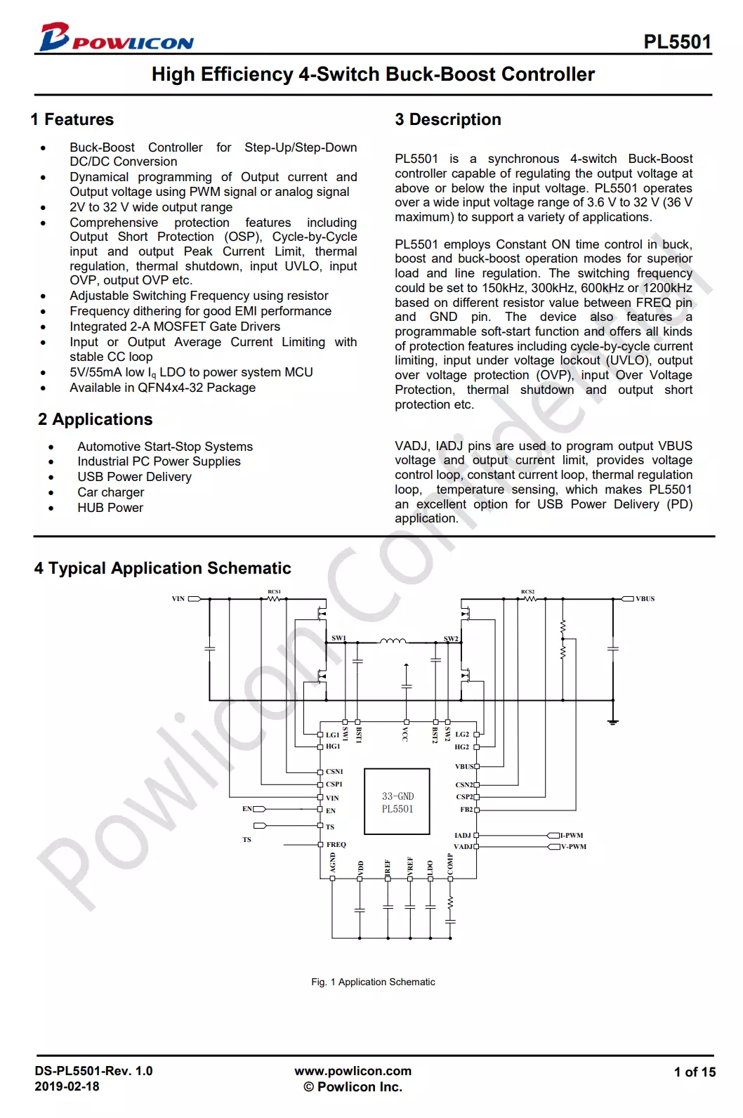

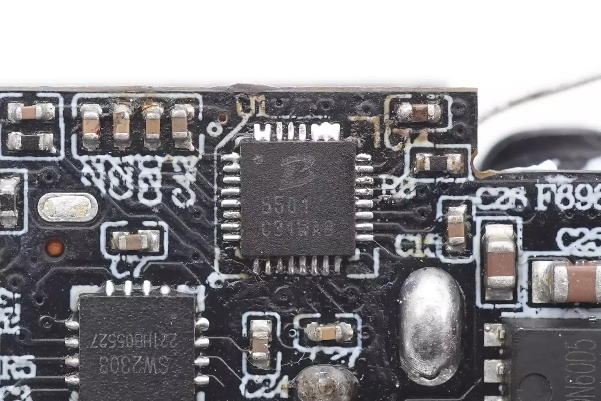

车充内部使用宝砾微PL5501同步四开关升降压控制器,支持最高32V宽输入电压,满足车充宽电压应用,持续负载电流可达20A,能够在输入高于或低于输出电压时稳定调节输出电压,以支持多种升降压场合应用场合,为大功率Type-C PD车载充电器提供最优解决方案。
宝砾微PL5501控制器在降压、升降压和升压运行模式下采用恒定的时间控制,以实现卓越的负载和电压调整。可编程开关频率,可以设置开关频率为150kHz、300kHz、600kHz或1.2MHz。
该芯片还具有可编程软启动功能,并提供各种保护功能,包括逐周期限流、输入欠压闭锁(UVLO)、输出过压保护(OVP)、输入过压保护、过温保护和输出短路保护。同时PL5501控制器自带抖频功能提升EMI性能,易过EMC辐射认证,完美解决工程师整改EMC难问题。
充电头网拆解了解到,宝砾微PL5501还被iottie 30W PD快充车充、绿联69W 2C1A快充车充、极氪 83W 1A1C双口快充车充等知名品牌产品采用过。

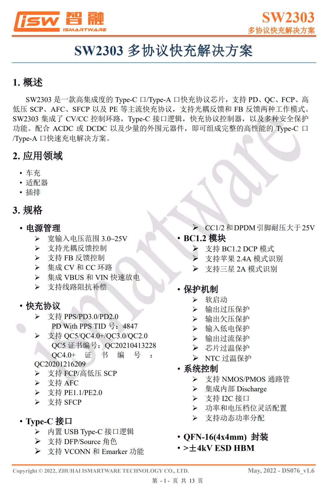

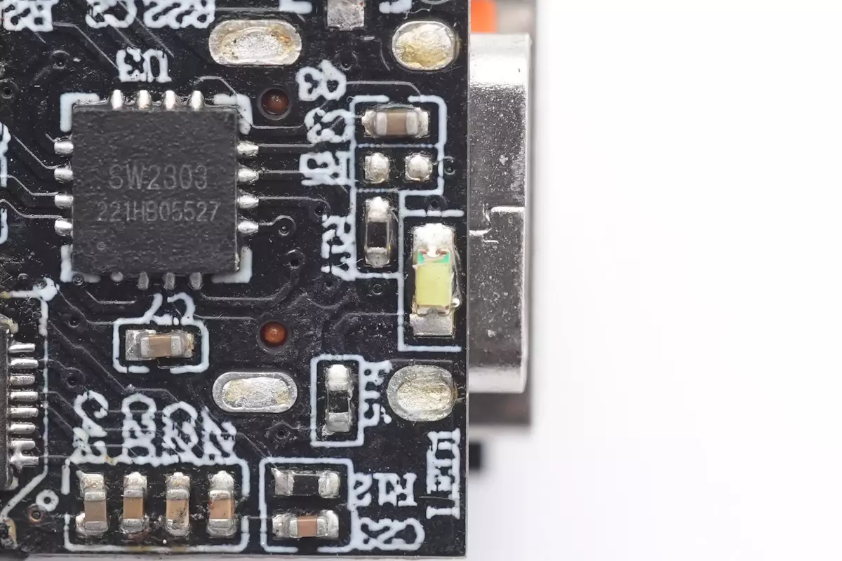

这款充电器内置的协议芯片为智融SW2303,这是一款高集成度的 Type-C 口/Type-A 口快充协议芯片,支持 PD、QC、FCP、高低压 SCP、AFC、SFCP以及PE等主流快充协议,支持光耦反馈和 FB 反馈两种工作模式。SW2303 集成了 CV/CC控制环路,Type-C 接口逻辑,快充协议控制器,以及多种安全保护功能。配合 ACDC 或 DCDC 以及少量的外围元器件,即可组成完整的高性能的Type-C 口/Type-A 口快速充电解决方案。
智融SW2303 详细资料。
充电头网通过拆解了解到,智融SW2303还被华科生迷你折叠20W快充、极氪83W 1A1C双口快充车充、绿联40W双C口快充车充、宜丽客45W PD快充、科讯迷你20W PD快充充电器等数十款产品使用。

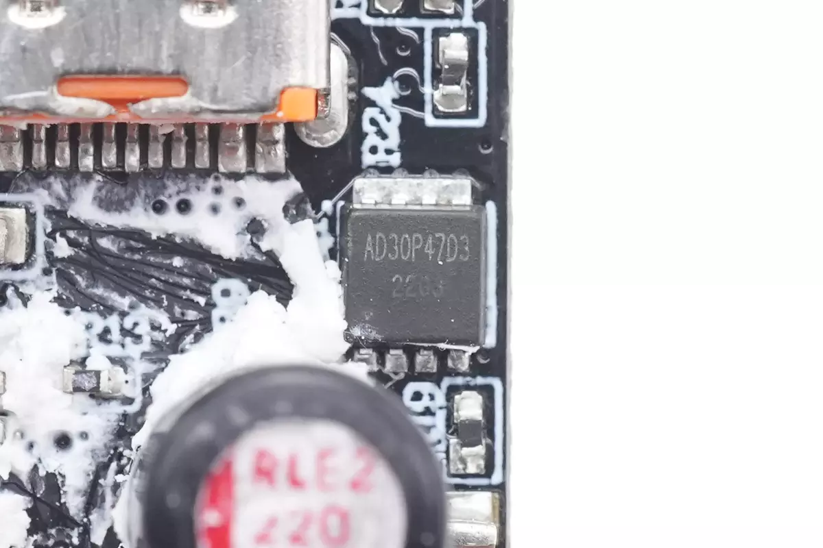

输出VBUS开关管来自砹德曼,型号为AD30P47D3,是一颗耐压30V的PMOS,导阻为8.5mΩ。

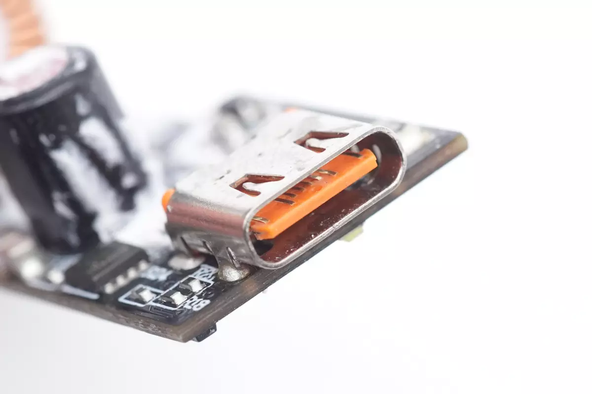

USB-C母座采用过孔焊接固定,橙色胶芯不露铜。

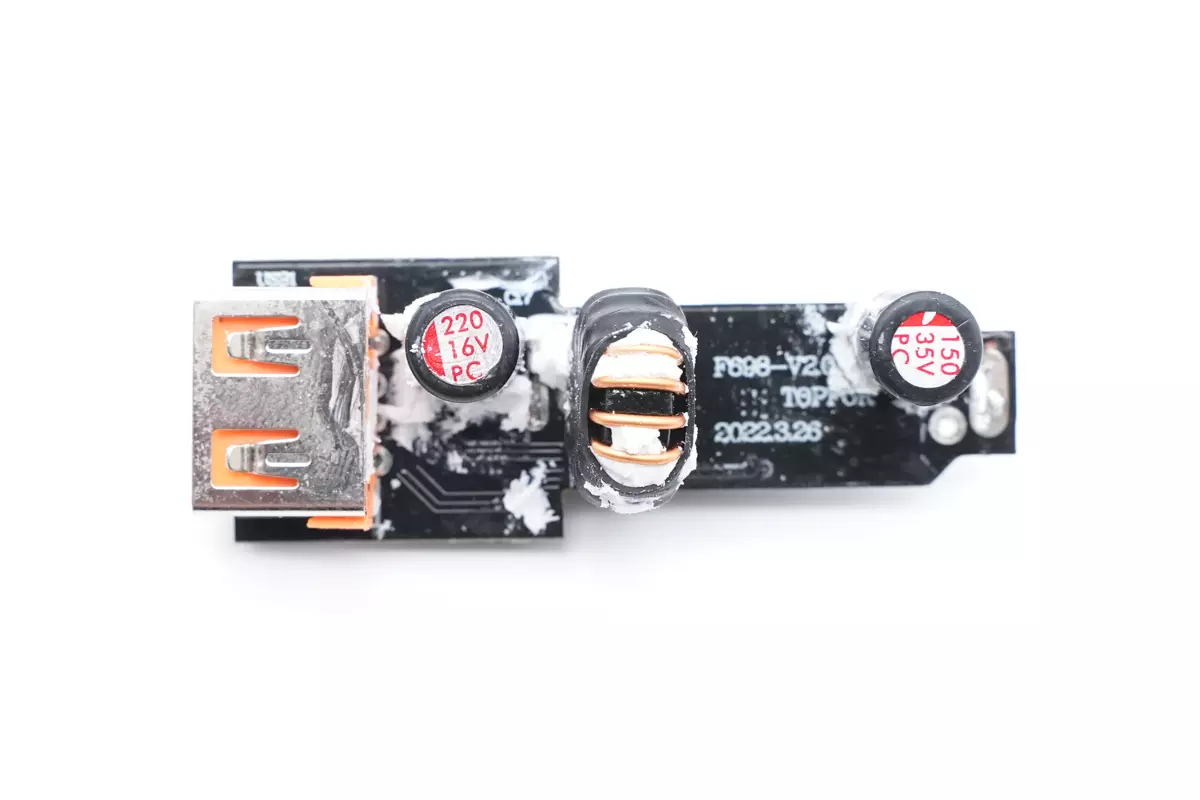

USB-A接口小板正面一览,采用降压电路,焊接输入输出滤波电容和降压电感。

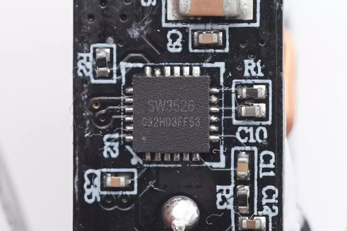

USB-A接口小板背面一览,焊接一颗同步降压芯片,电流检测电阻和保险丝,元件非常精简。

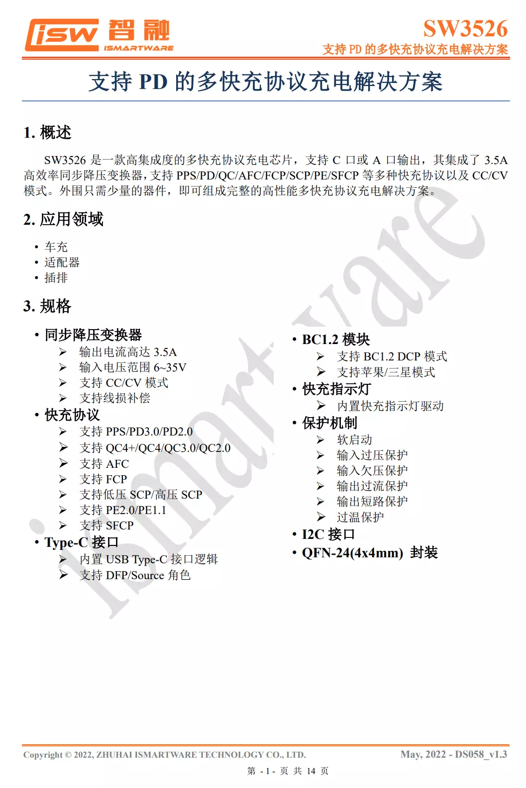

USB-A口的降压芯片采用智融 SW3526,是一颗内置协议功能的同步降压转换器。芯片内部集成3.5A高效率同步整流降压转换器,支持PPS、PD、QC、AFC、FCP、SCP、PE、SFCP、低压直充等充电协议,支持CC/CV模式,外部仅需少量器件,即可组成完整的高性能多快充协议充电解决方案。
智融 SW3526 详细规格资料。

输入端绿色保险丝用于过流保护。

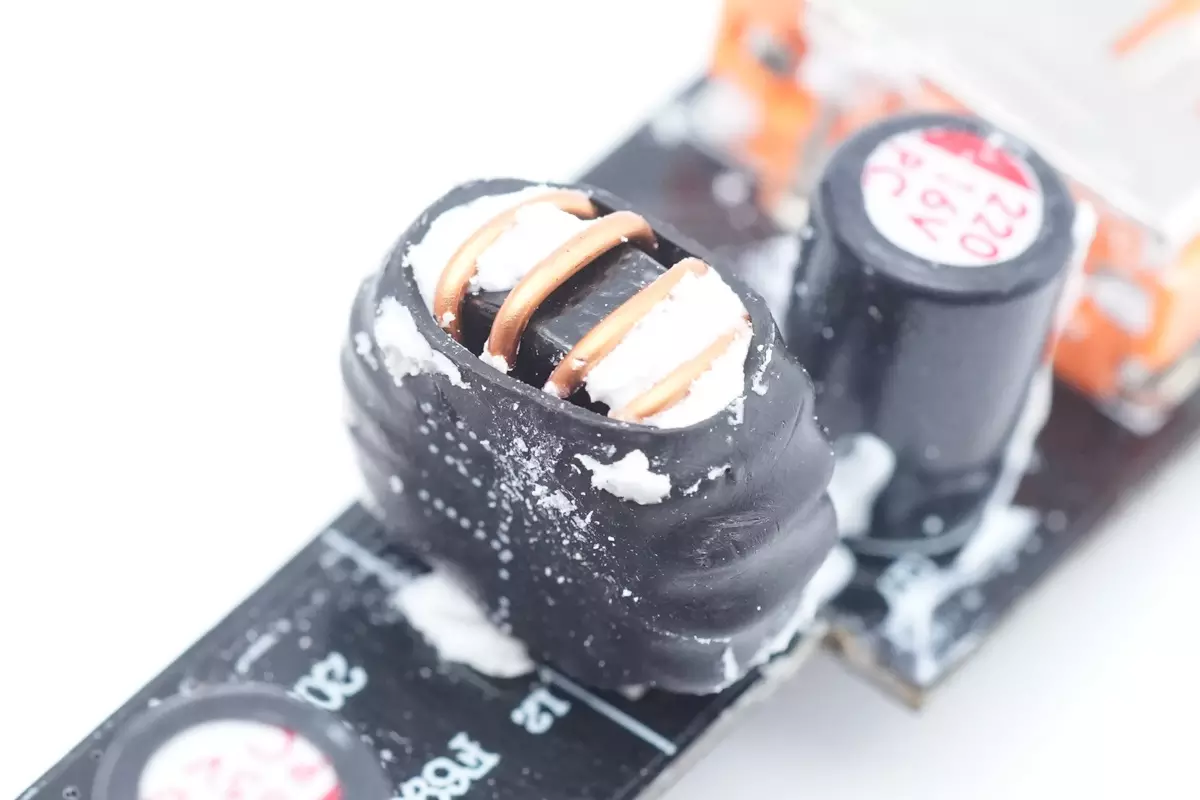

降压电感外套热缩管绝缘。

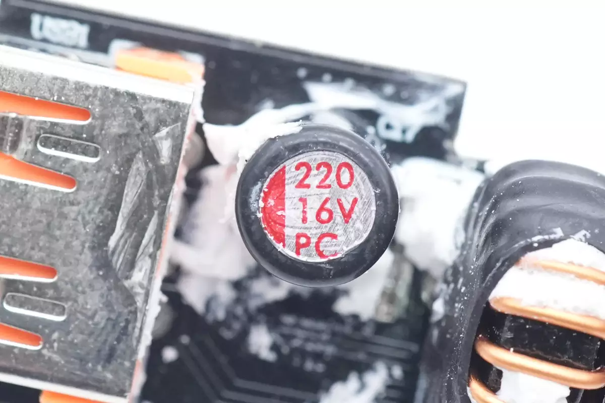

输出滤波电容规格为220μF 16V,外套热缩管绝缘。

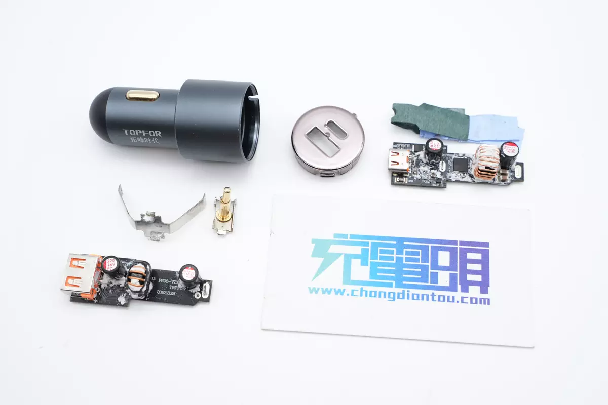

全部拆解一览,来张全家福。
