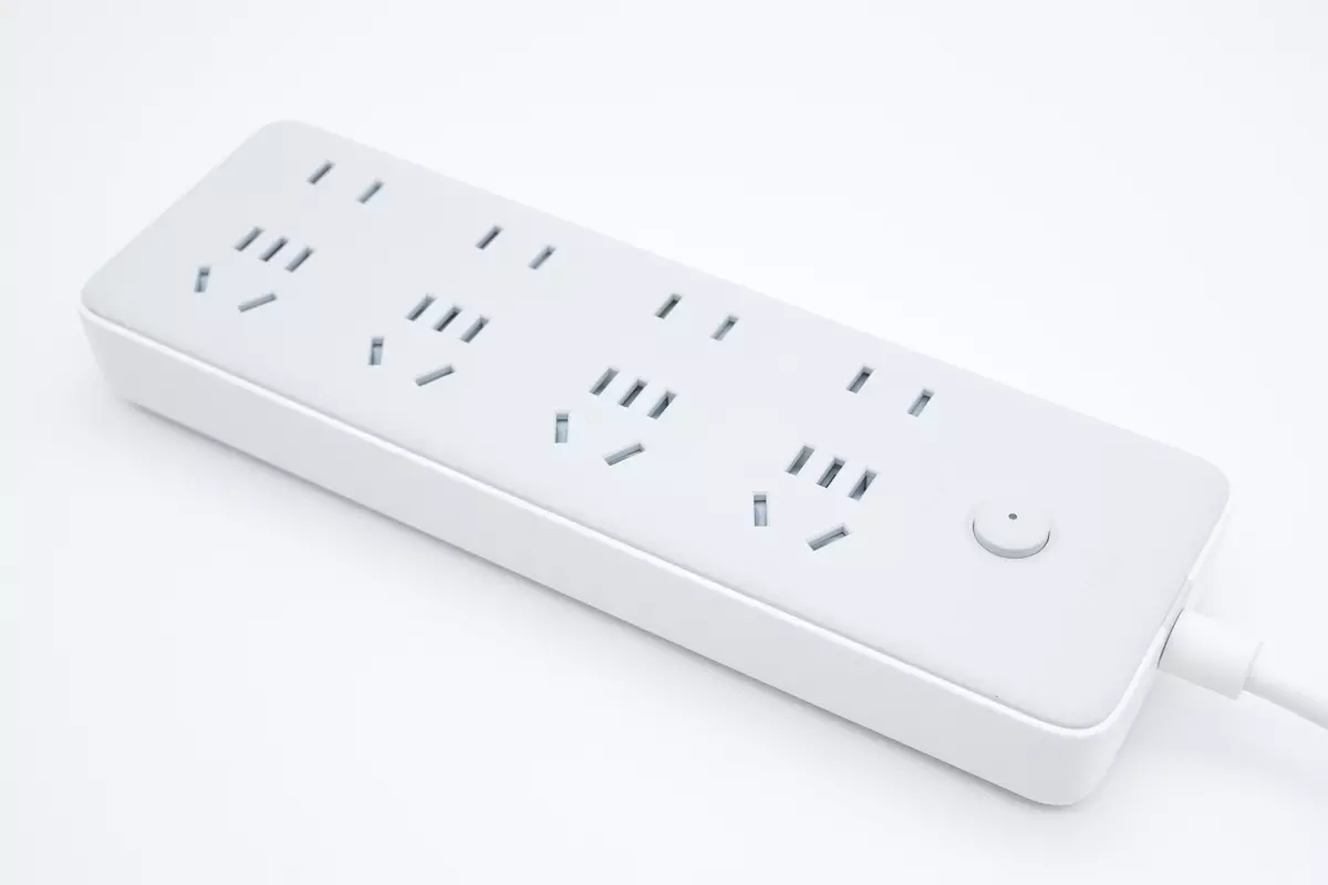

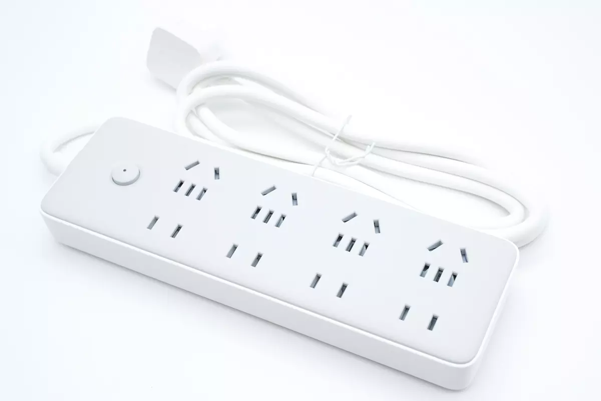

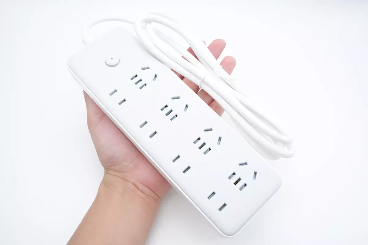

绿联这款八位总控延长线插座采用和CD323相同的外观风格设计,电源线加机身总长度达2米,满足主流使用需求。
插座机身灰白配色不单调,而且顶面灰色长期使用落灰了也不显脏,小细节值得肯定,

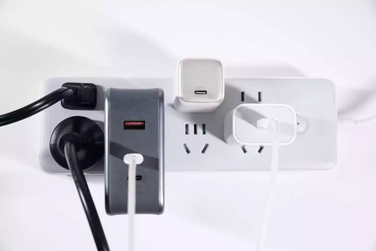

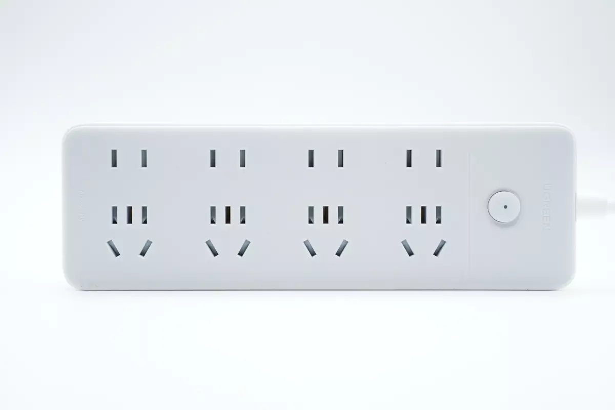

顶面配有一个总控开关以及双孔和3+2组合插孔各四个,满足不同类型插头共8台设备用电需求。

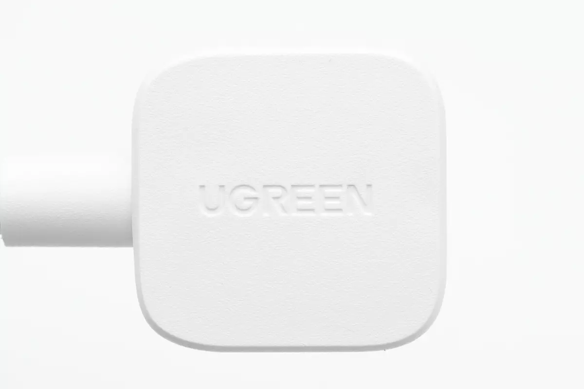

电源线插头两侧设有内凹槽,方便插拔,插脚套有塑料壳保护。
插头顶面中心设计有UGREEN品牌。

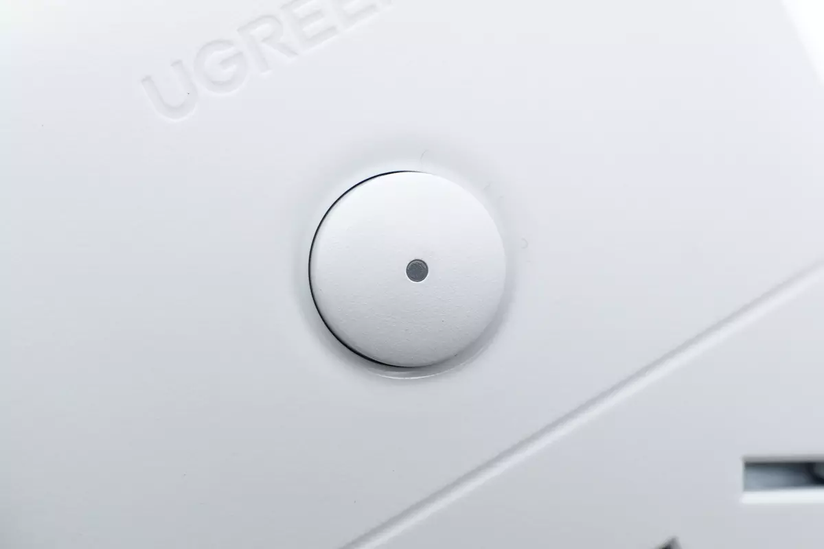

插座采用开关键与关断指示灯二合一设计,关断状态指示灯灰暗,通电指示灯亮起,一眼辨认方便使用。

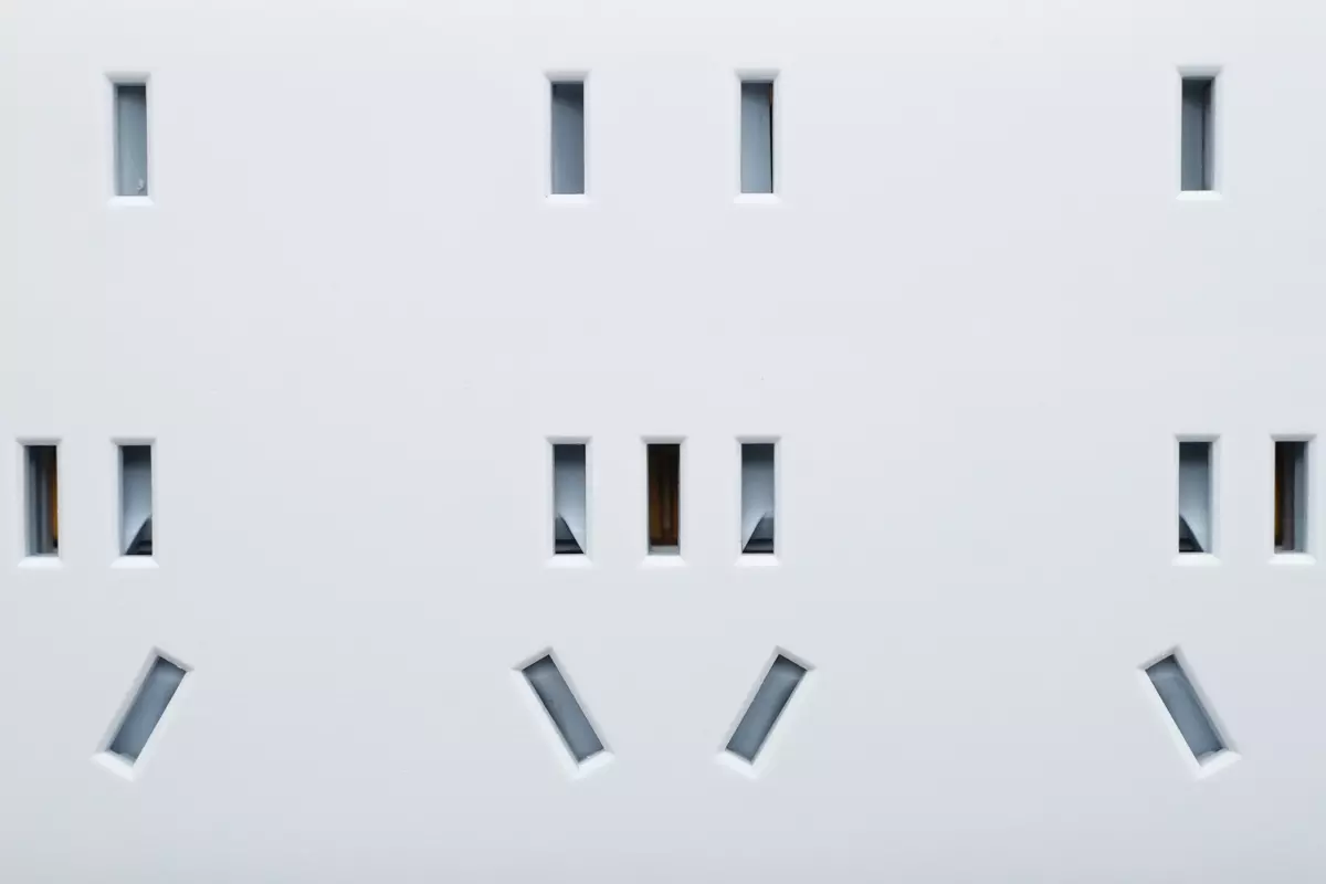

配备的八位插孔均内置安全门,可有效防止异物或单孔插入,保证用电安全。
孔位间留有足够的距离,有效防止同时使用时出现“打架”情况。

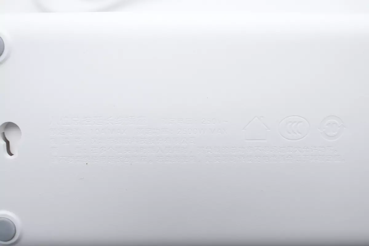

机身底部右侧印有产品型号CD322、P/N和SN码。
两端边缘都设有挂孔,满足一些特定场景悬挂使用需求,细节讲究。
底部外壳上还有插座规格参数,额定电压250V~,额定电流10A MAX,额定功率2500W MAX,制造商深圳市绿联科技股份有限公司,通过了CCC认证。
底部四端也设有防滑垫,保证稳定使用。

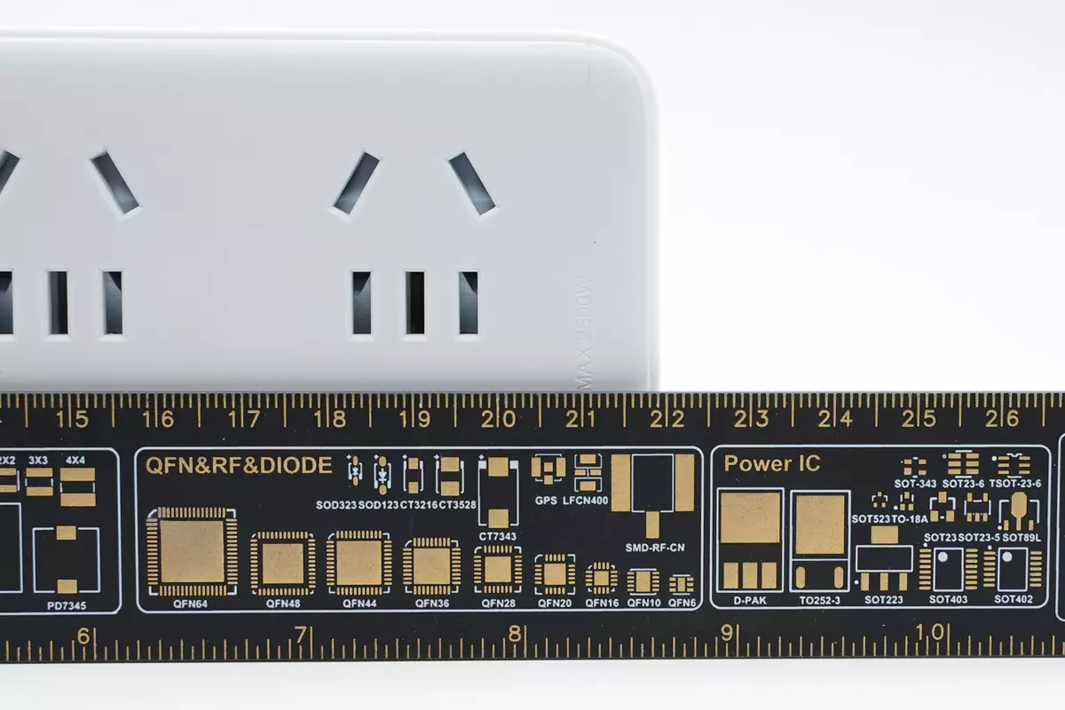

另外插座机身长度约22cm。
宽度约7cm。

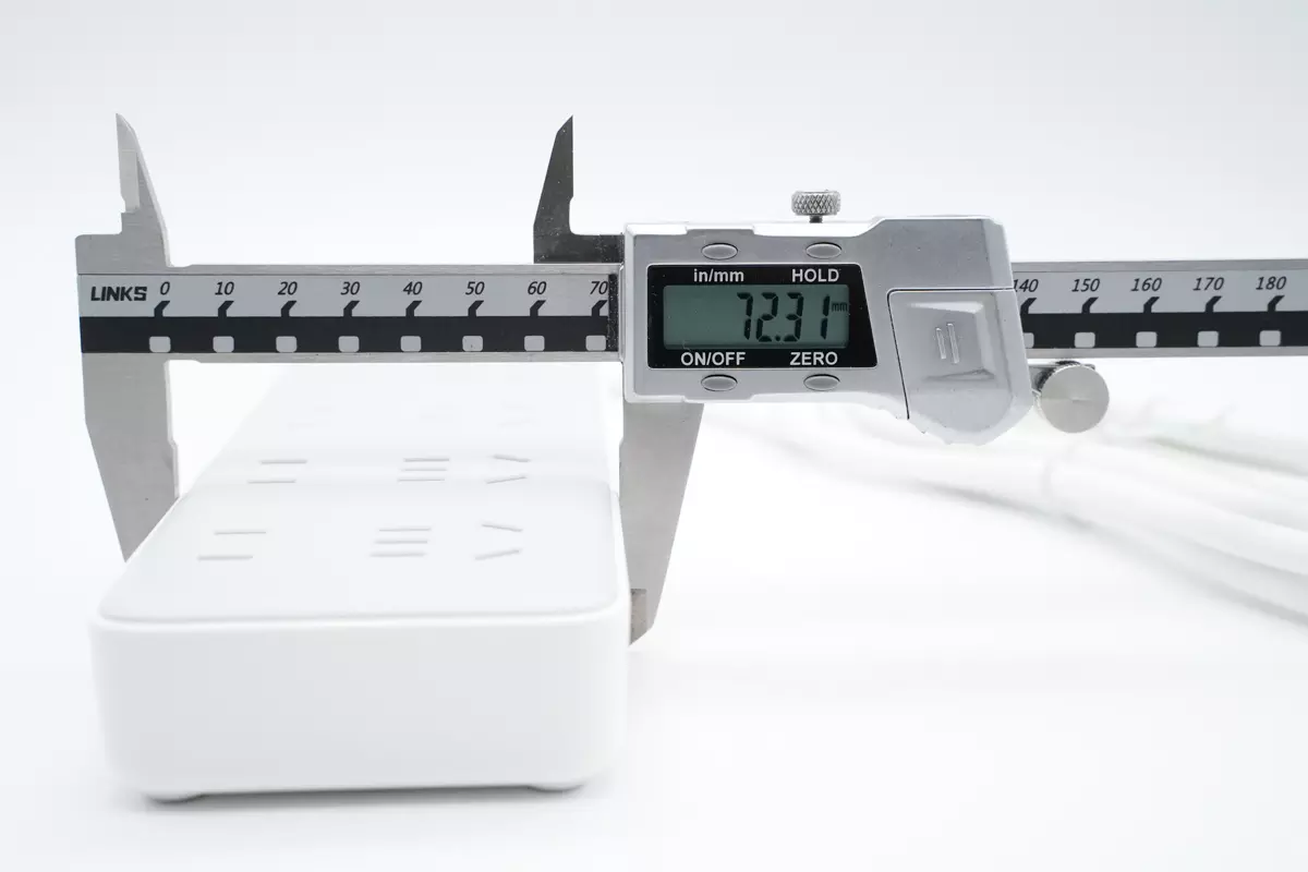

厚度约3cm。
插座拿在手上的大小直观感受。
另外产品整体重量约345g。

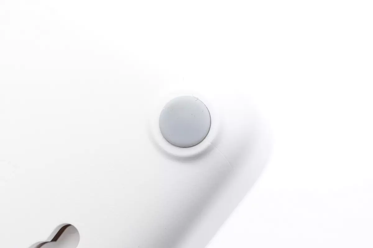

取下硅胶脚垫,在脚垫下面是防拆固定螺丝。

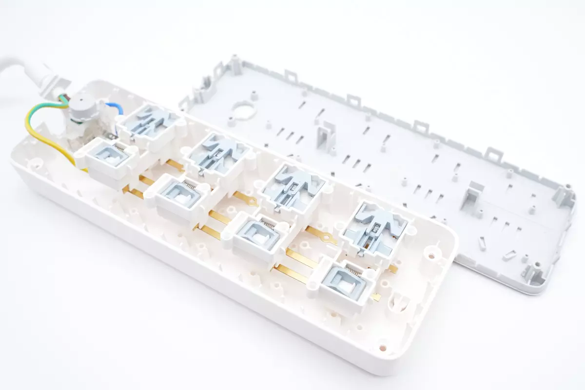

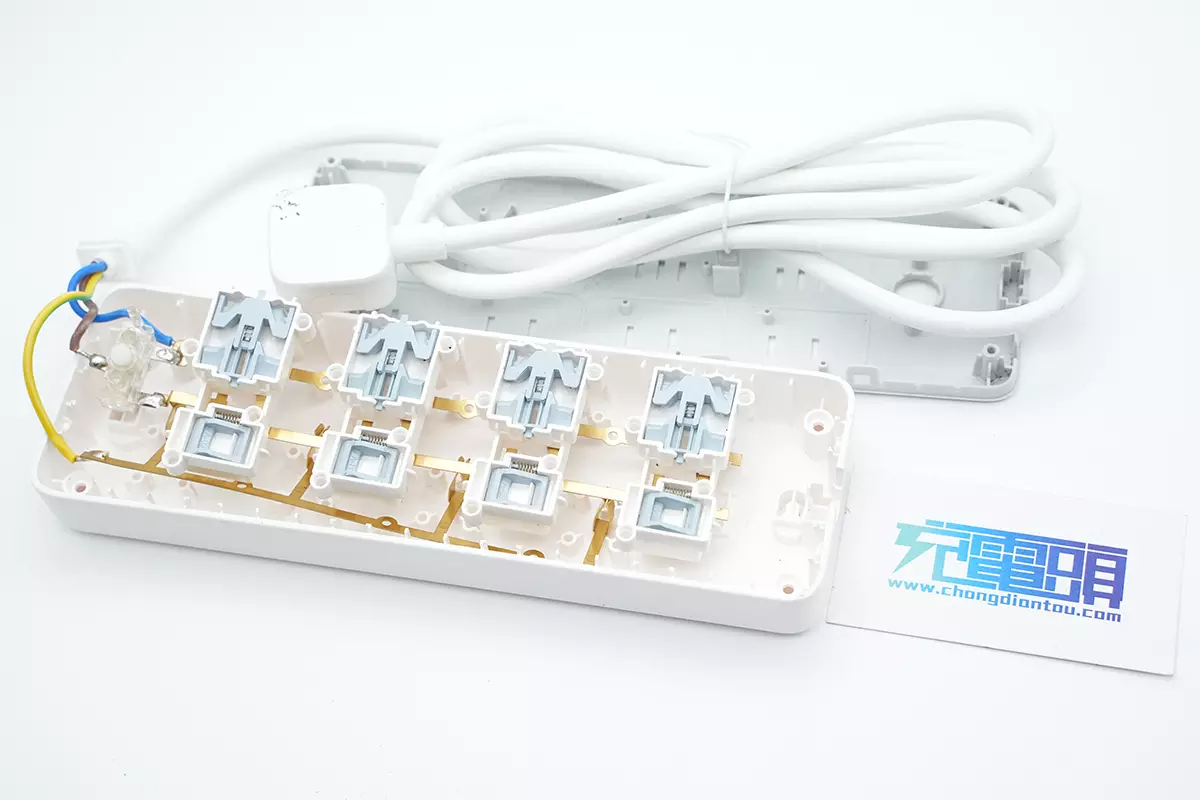

拧下防拆螺丝拆开外壳,插座外壳接缝在顶部。8个插座模块均具有独立的安全门,防止异物进入插座。

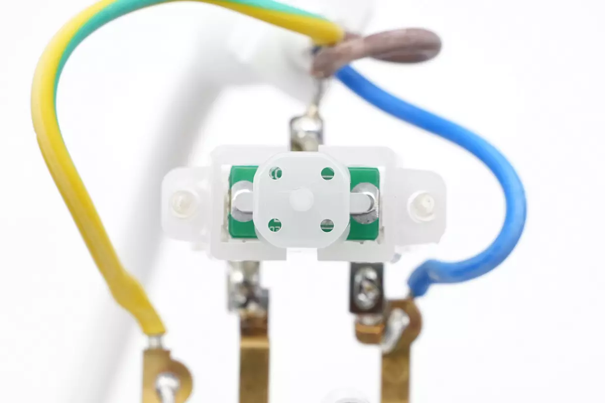

从外壳内部取出插座和安全门模块。
内部插座模块和安全门为一体式结构。
背面可以清晰的看到一体铜带的连接方式。

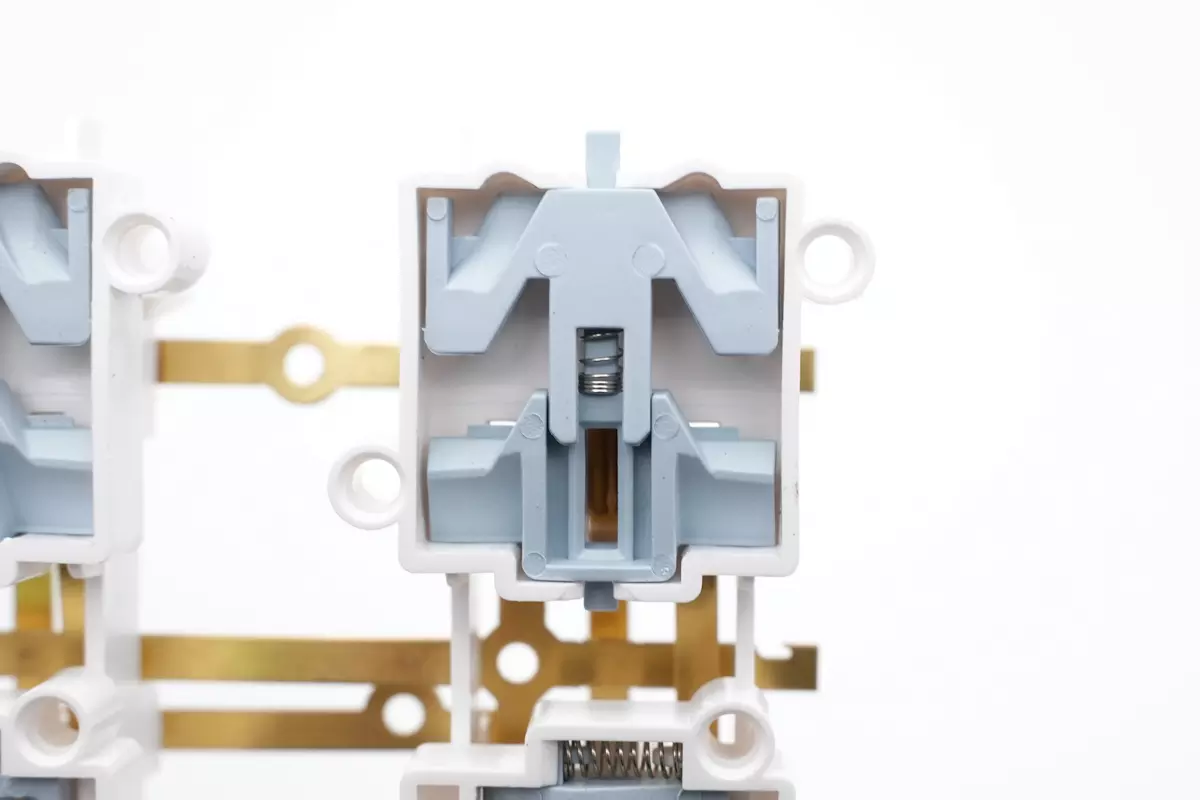

2孔插座安全门机构特写,使用弹簧复位。
2+3孔插座安全门机构特写,同样采用弹簧进行复位。

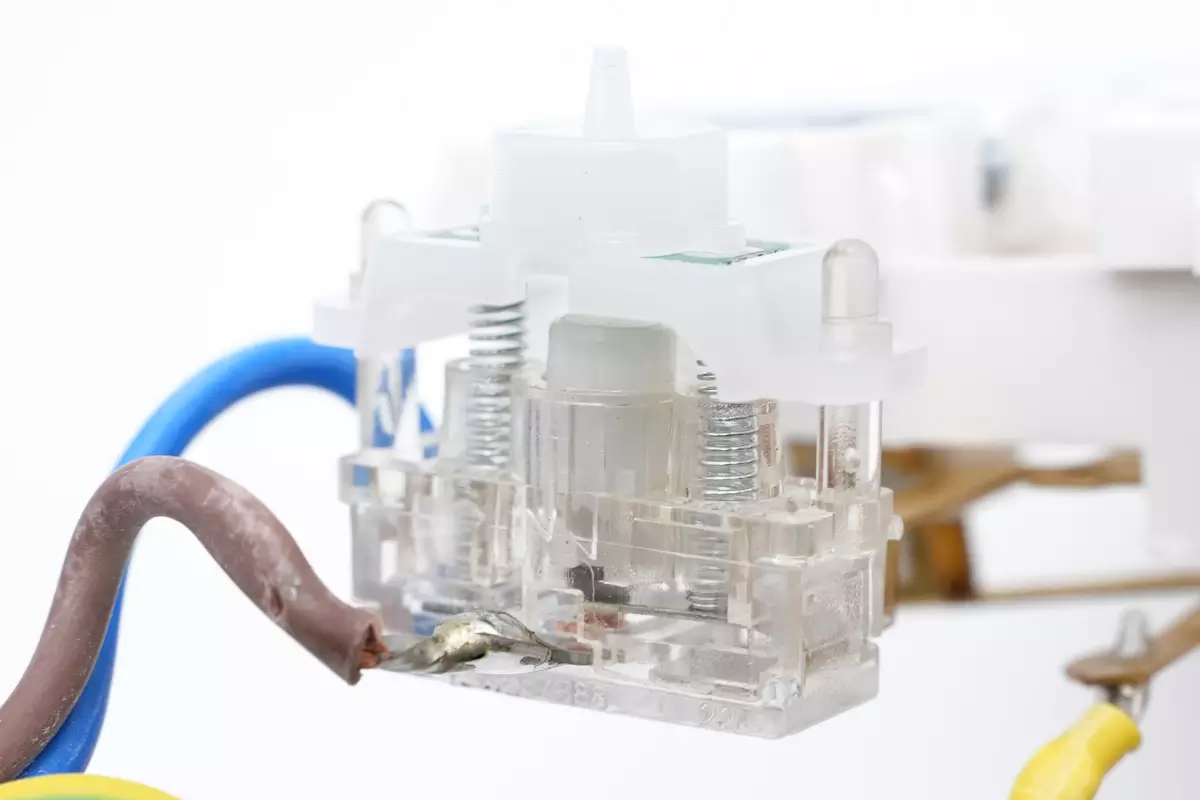

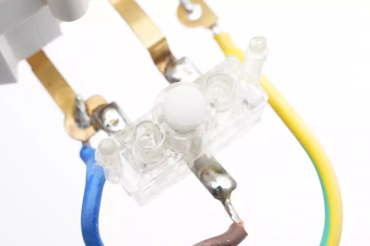

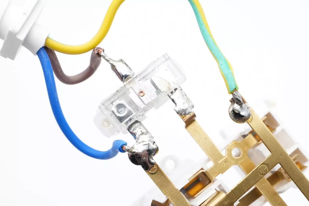

输入导线焊接连接到铜带以及开关上,开关连接到火线上控制供电。

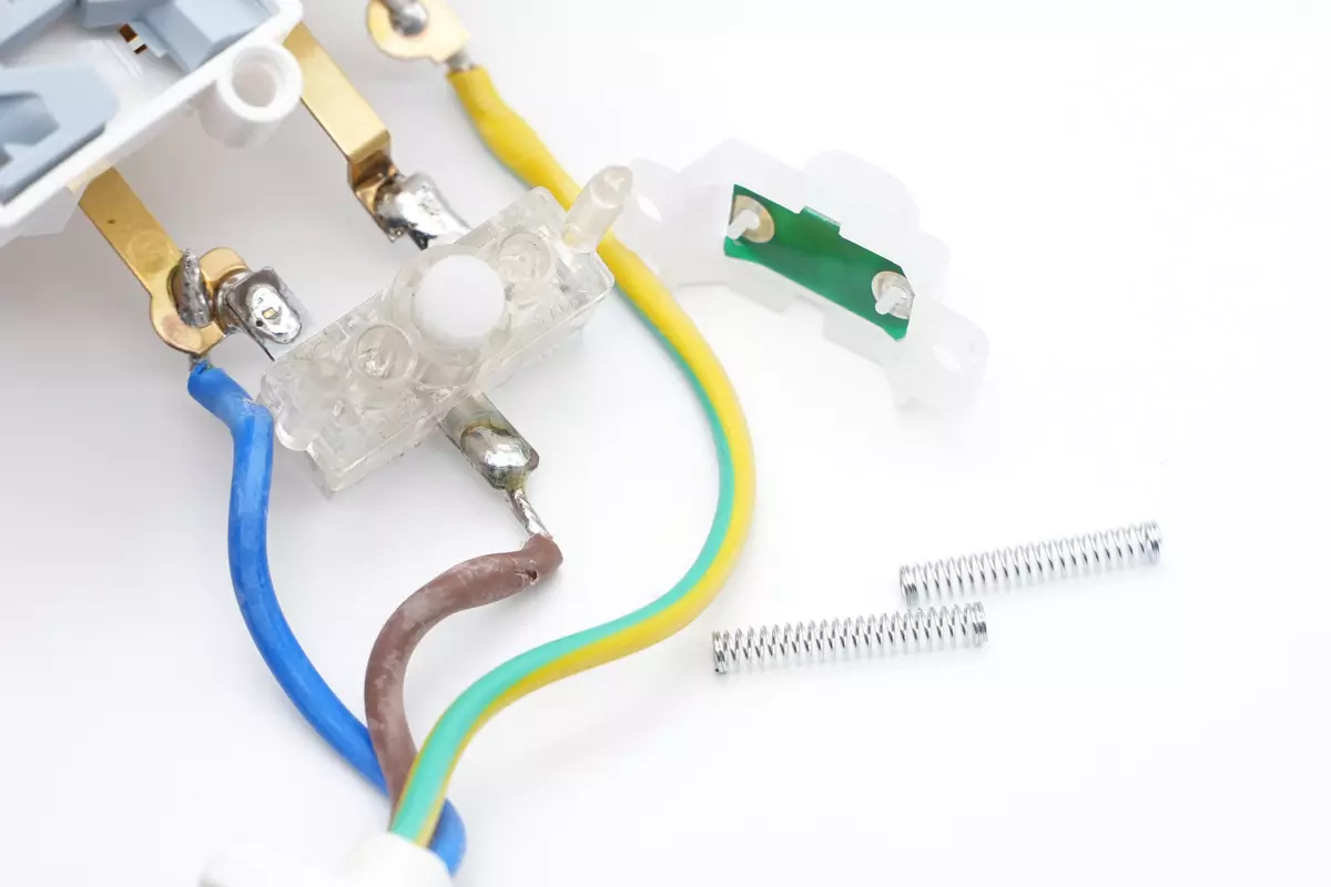

塑料按键内部是一块绿色的电源指示灯小板。
开关内部弹片和触点特写,其中火线和零线通过弹簧接触到按钮上方的指示灯小板上,指示开关通电状态。
拆下开关上方按键,连接弹簧和指示灯小板特写。
开关结构特写,按键两侧开孔放入弹簧导电,连接到电源指示灯小板。

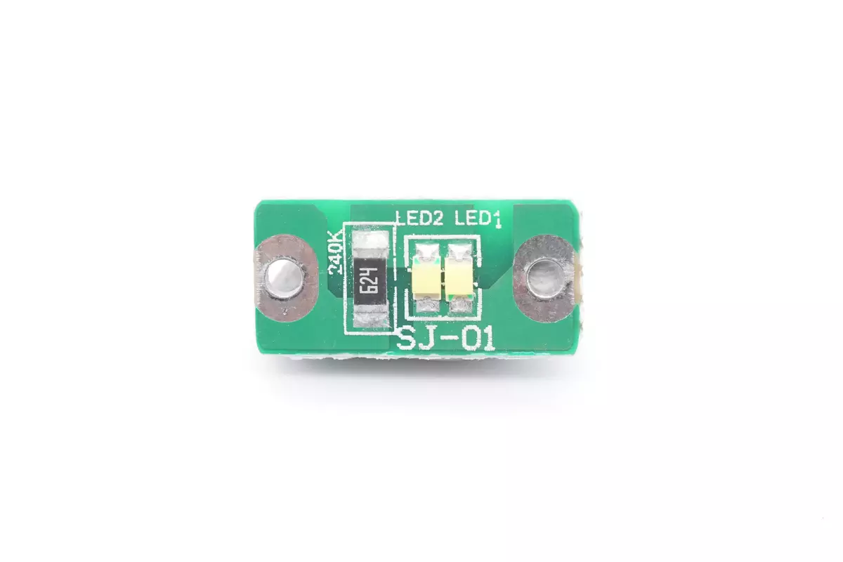

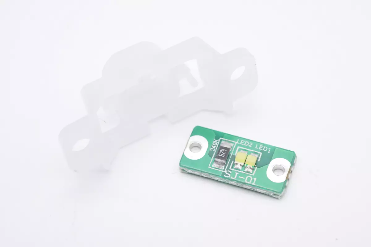

从按钮中取出指示灯小板。
指示灯小板焊接一颗限流电阻,两颗反向并联的白色LED。LED反向并联能减小发光的频闪,并避免传统单颗LED灯受到反向电压击穿。

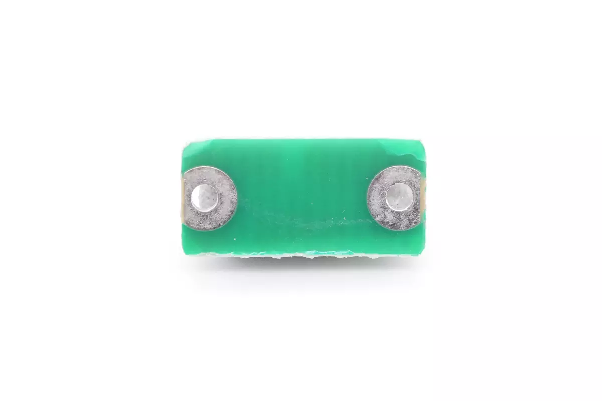

小板背面没有元件,过孔连接弹簧供电。

全部拆解一览,来张全家福。
绿联这款八位总控插线板采用高品质阻燃外壳,并带有1.8米长线缆,截面积为3*1.0mm²,实际插座长度为2米。插线板具备4个2孔和4个2+3孔新国标插孔,按动按钮即可控制全局供电,无需插拔插头,使用方便。按钮开关内置指示灯,直观指示通电状态。
充电头网通过拆解了解到,绿联这款八位分控插座采用一体铜带设计,电源导线与开关和铜带之间采用焊接连接,焊点饱满,浸润度好,使用稳定可靠。插线板外壳采用防拆螺丝固定,螺丝孔塞入脚垫防滑。8位插孔均具有安全门保护,可防止儿童自行拆解和误触,消除安全隐患。
