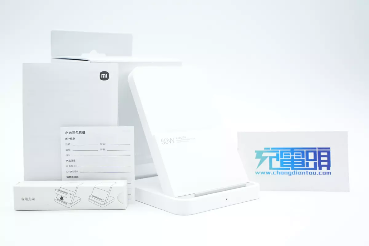

在今年的小米13发布会上,伴随着小米13系列手机,同步推出了一款小米50W立式风冷无线充Pro,可以在36分钟内充满小米13Pro手机,无论是碎片化充电还是日常充电,都有非常不错的使用体验。无线充内置散热风扇,在大功率充电时为手机和无线充散热,带走热量。
充电头网已经拿到小米50W立式风冷无线充Pro,无线充采用白色外壳,为拼接结构,十分简约,适配小米13手机充电。包装内附送专用支架,用于小米其他型号手机充电。下面就带来这款无线充的拆解,一起看看内部的结构和用料。
小米立式风冷无线充Pro开箱
包装盒整体风格简约,正面印有小米品牌logo以及产品名称。和此前的小米55W立式风冷无线充一样,这款也附带了一个专为Xiaomi 12S Ultra和Xiaomi 10 至尊纪念版手机设计的专用支架。

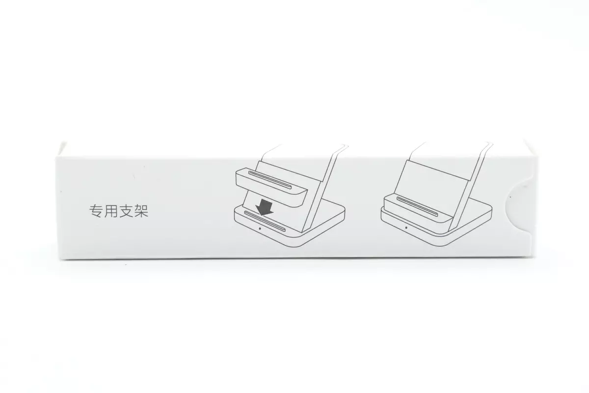

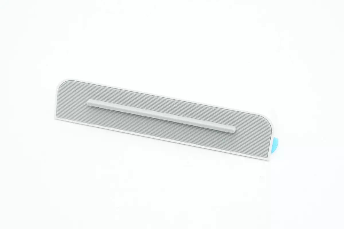

支架使用独立小盒子包装,并印有相关安装图示。
支架顶面是软胶垫,并做了条纹和凸起档板设计,保护手机同时避免滑落。
无线充包装盒背面贴有产品参数贴纸。
包装内含无线充、三包凭证和使用说明书。

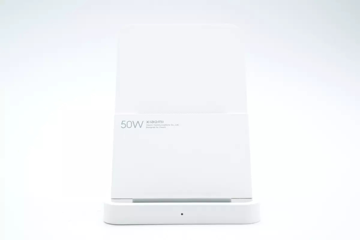

小米50W立式风冷无线充采用PC阻燃材质塑料外壳,壳体纯白配色,整体造型设计和此前的55W立式风冷无线充一样。

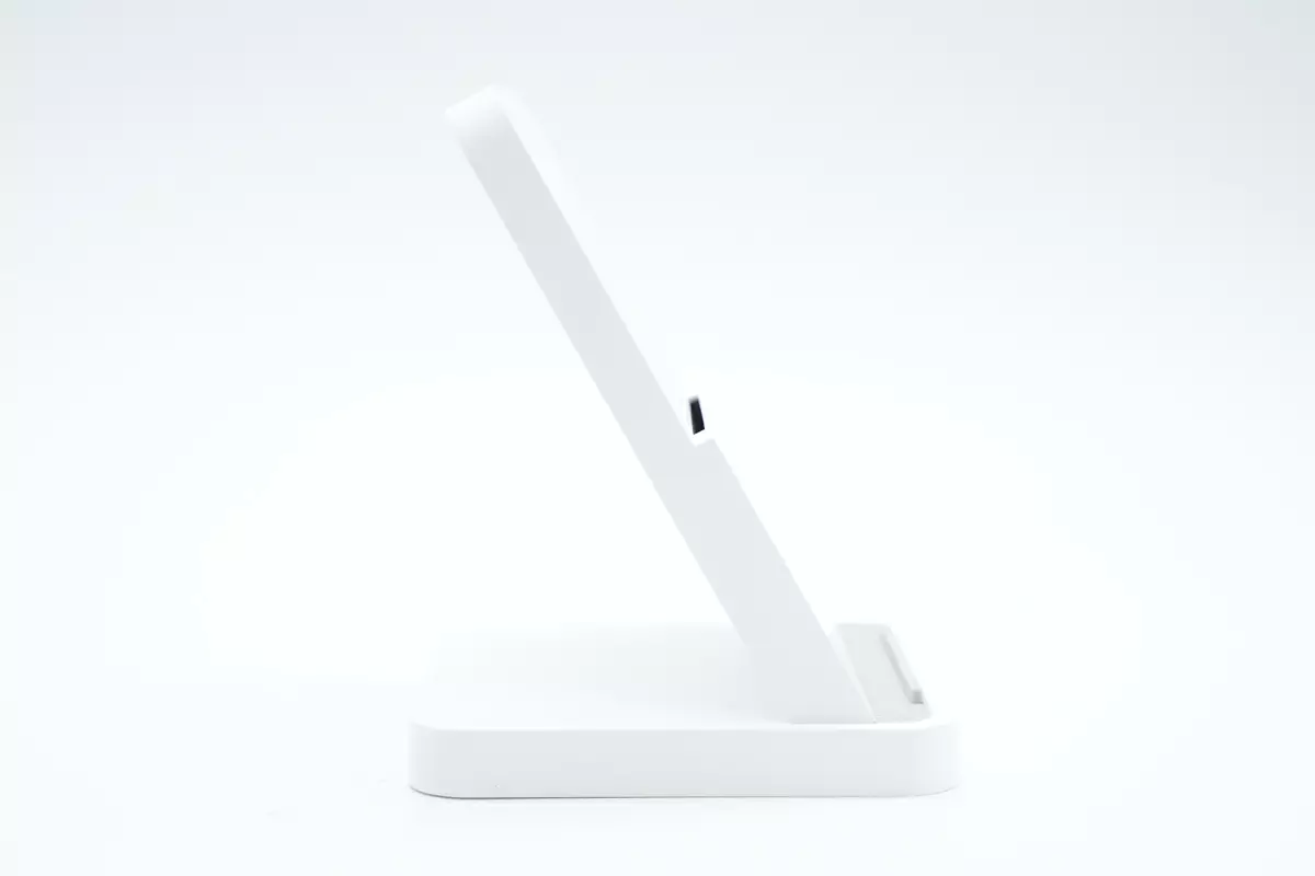

支撑板和底座采用符合人体工学的倾角设计,充电的同时仍然可以舒适操作。
机身底座前端设有LED指示灯,支撑板上下分层,采用不同的设计。

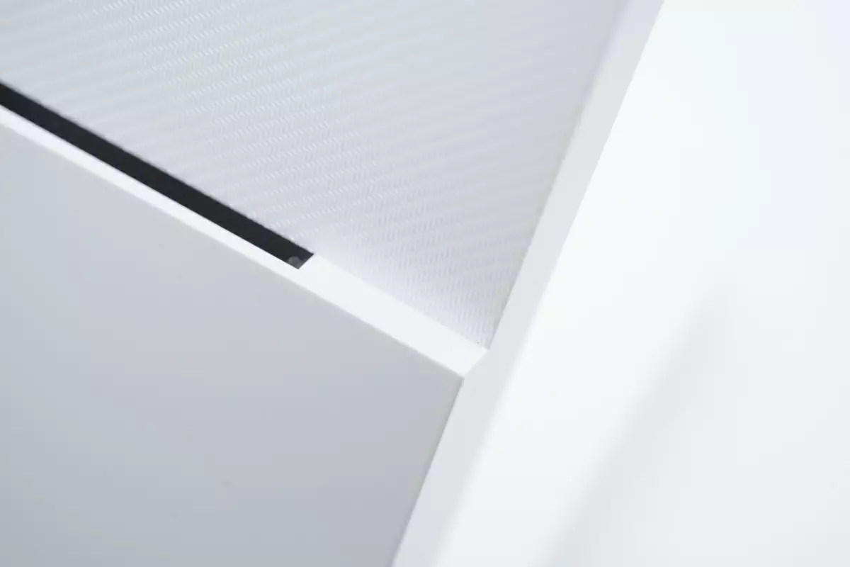

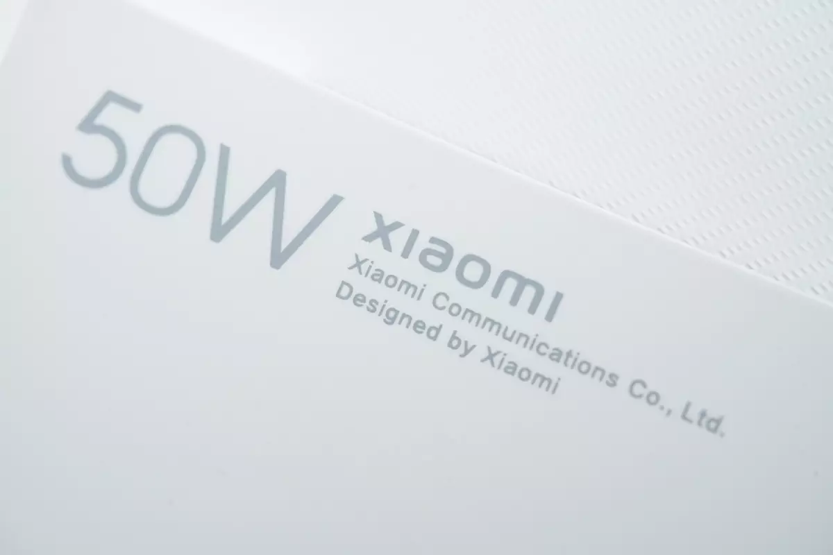

支撑板正面上下两部分外壳分别做了斜纹里和平面哑光处理,并印有50W、Xiaomi、Xiaomi Communication Co.,Ltd. 以及Designed by Xiaomi。

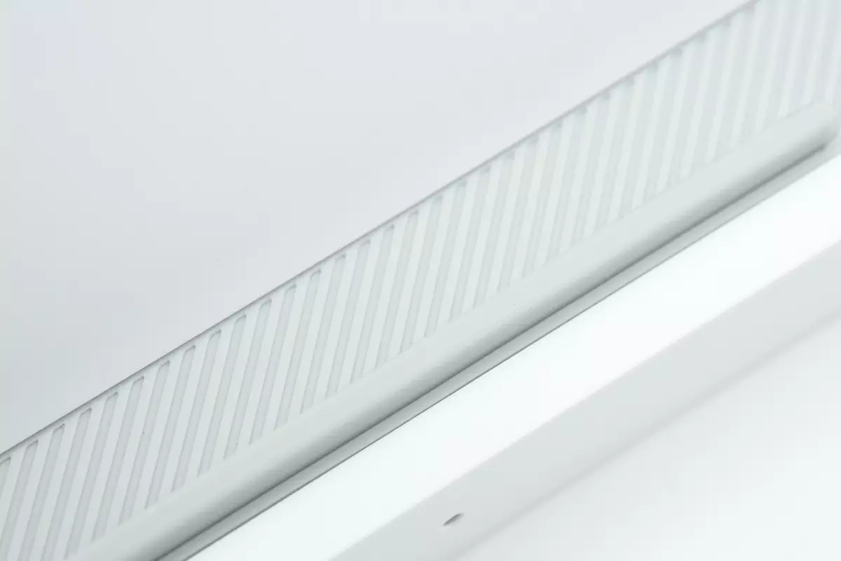

支撑板实际上是做了错落式设计,交界处设有出风口,可以达到给手机无线充电的同时进行主动散热。

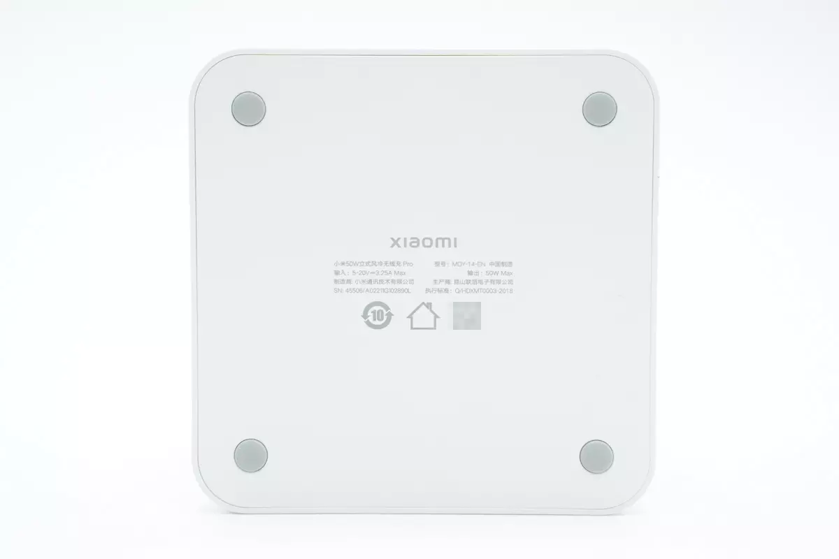

底座底部设有防滑胶垫,中心处标注产品参数
产品材质:PC
产品型号:MDY-14-EN
输入:5-20V 3.25A Max
输出:50W Max
制造商:小米通讯技术有限公司
生产商:昆山联滔电子有限公司

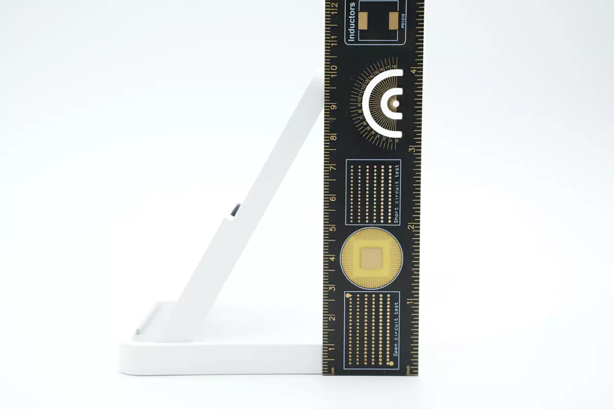

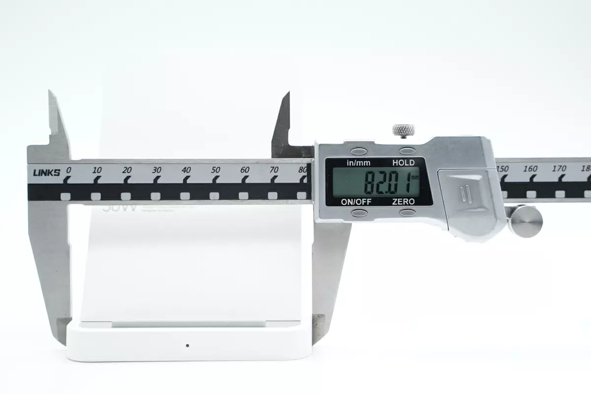

测得无线充机身高度约10cm。

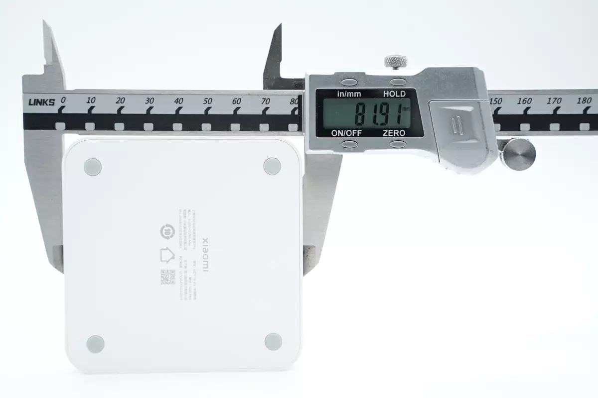

底座长度为81.91mm。
底座宽度为82.01mm。

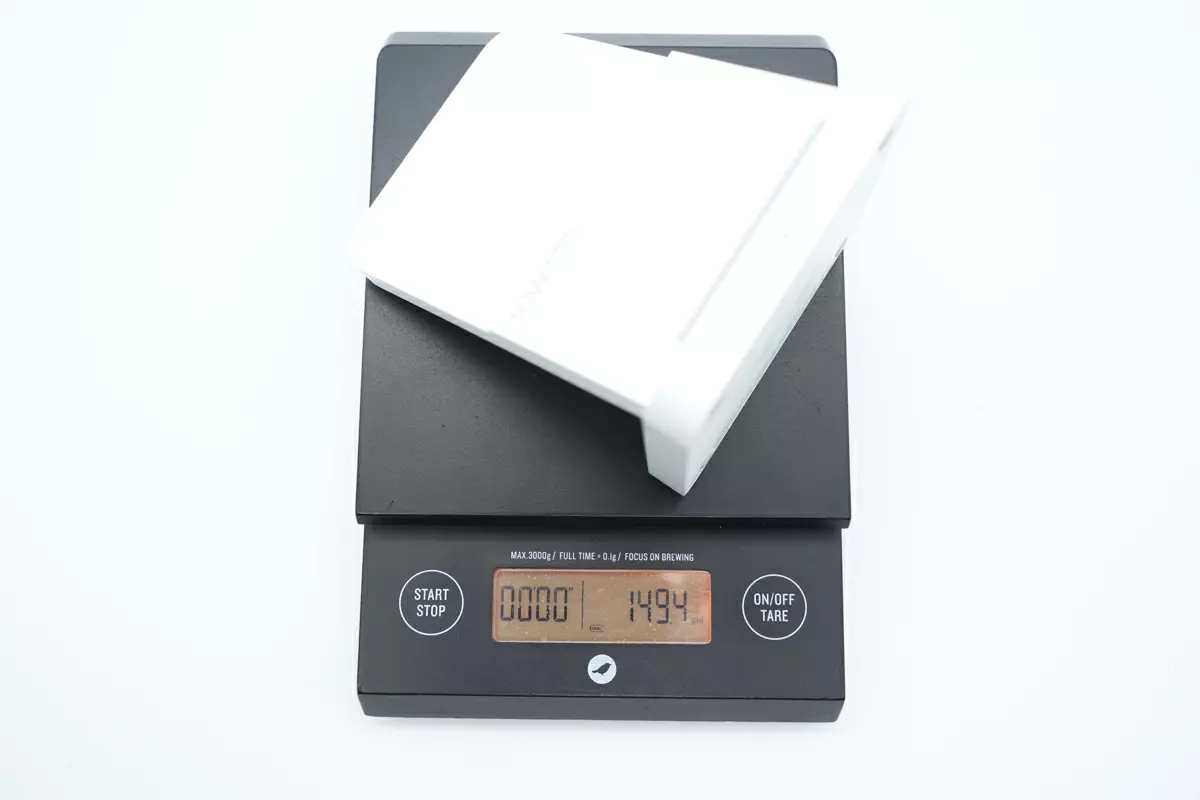

产品整体净重约为149g。

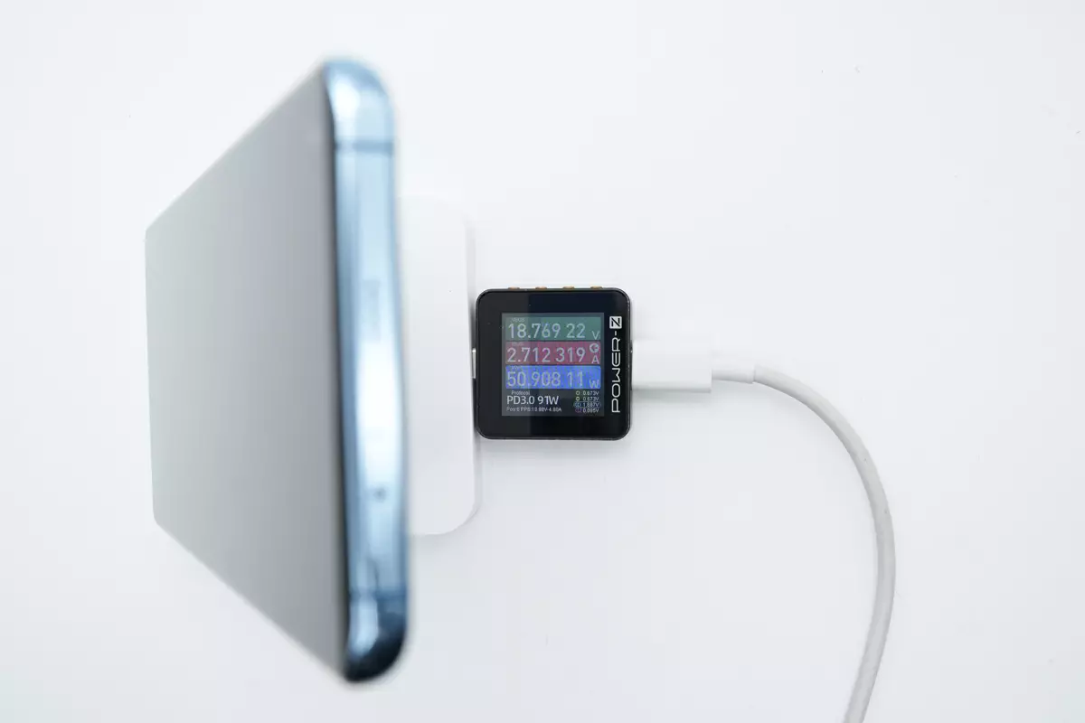

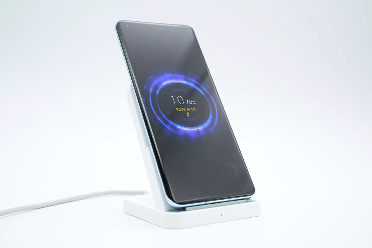

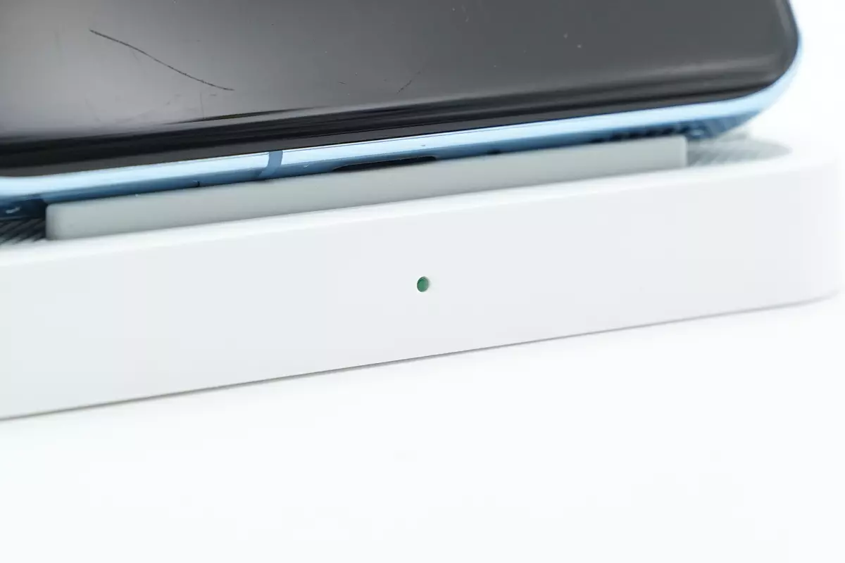

使用这款无线充给小米11手机进行充电,界面显示正在给手机进行50W无线充电。
工作时底座前端的指示灯亮绿光。
使用ChargerLAB POWER-Z KM002C测得无线充电时,输入功率约50.9W。

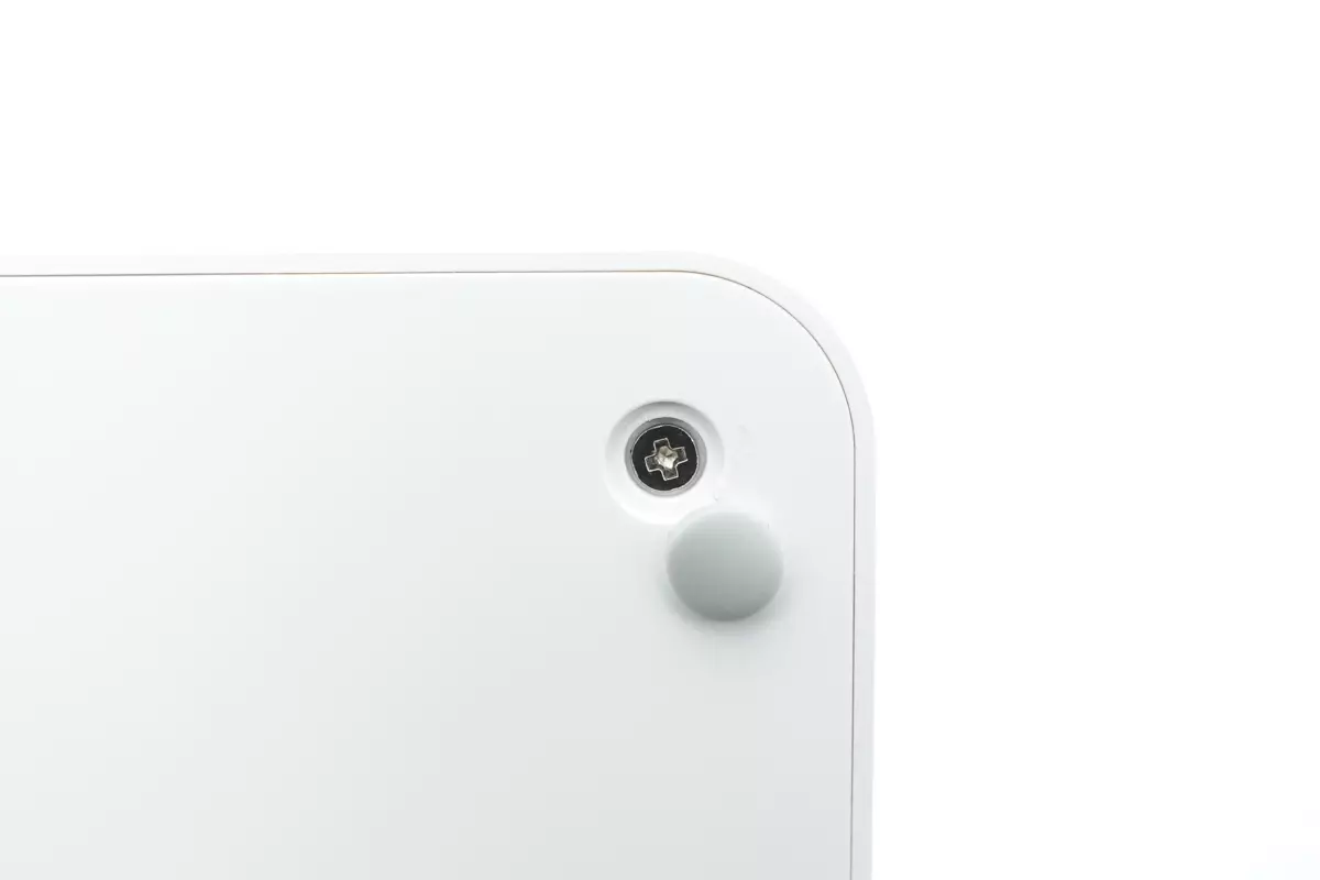

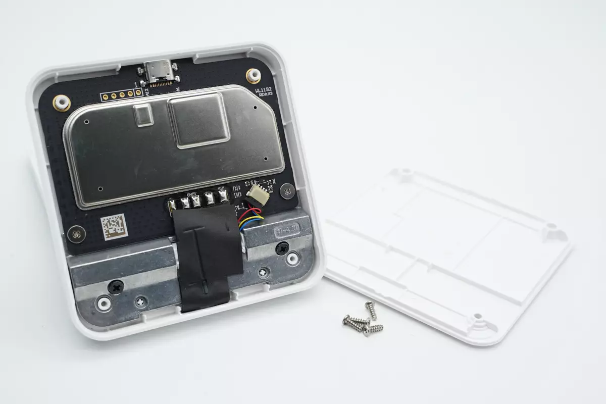

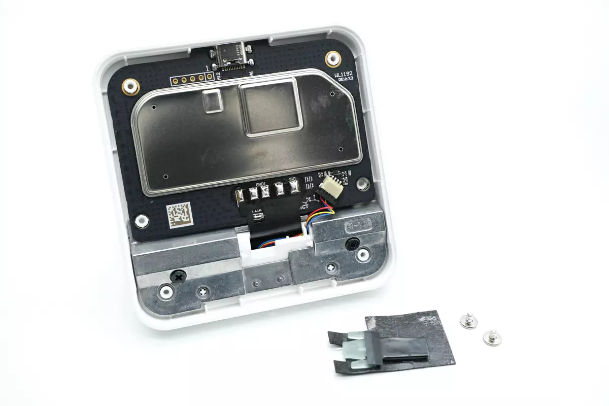

首先取下无线充底部的脚垫,露出固定螺丝。
拧下固定螺丝,拆下后盖,无线充电器内部一览。

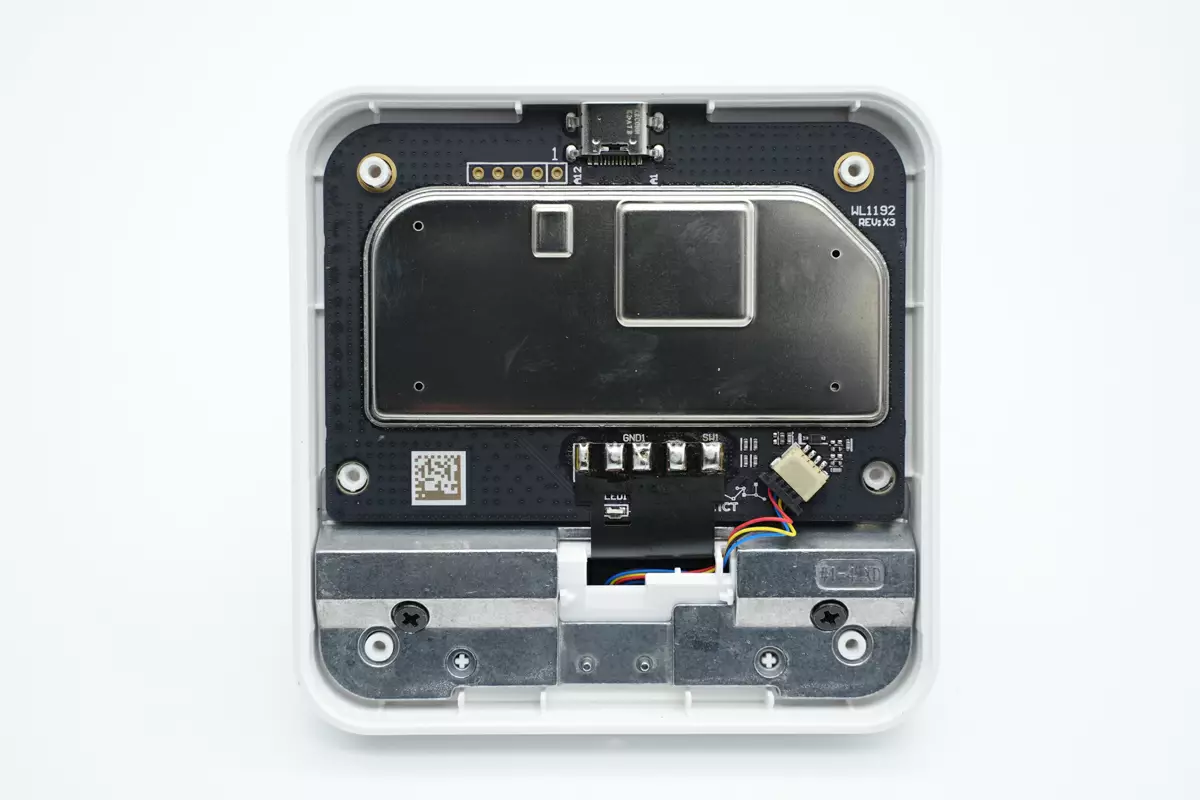

内部上半部分为PCBA模块,无线充电线圈通过排线焊接连接。底部为配重块。

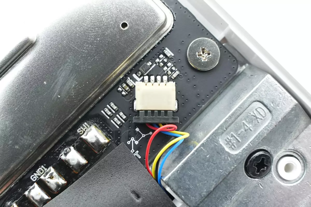

PCBA模块采用螺丝固定在外壳内。
风扇通过插座连接,插座焊接在PCBA模块上。

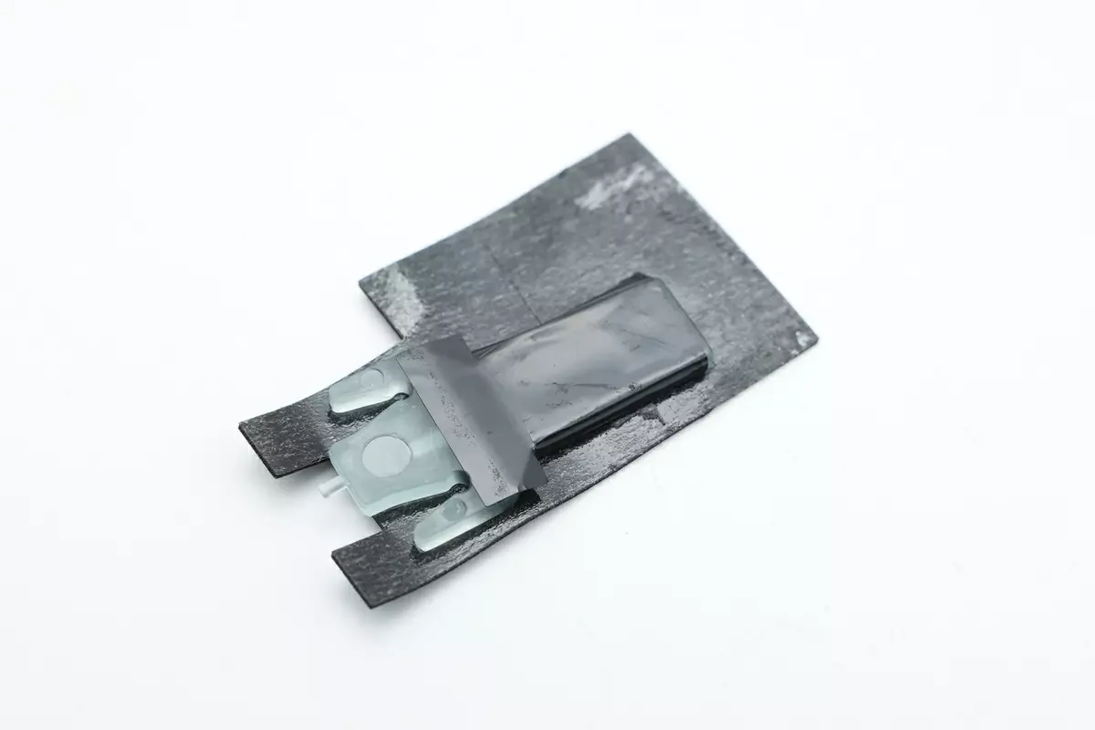

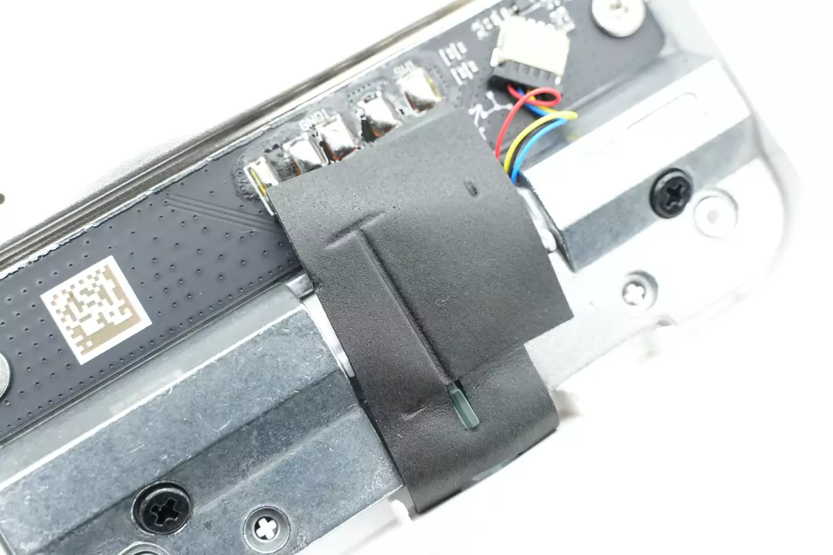

指示灯导光柱粘贴泡棉胶带遮光固定。
配重块采用螺丝固定在外壳内。
拧下固定PCBA模块的螺丝,撕下固定指示灯导光柱的胶带。
指示灯导光柱特写,缠绕黑色胶带遮光。

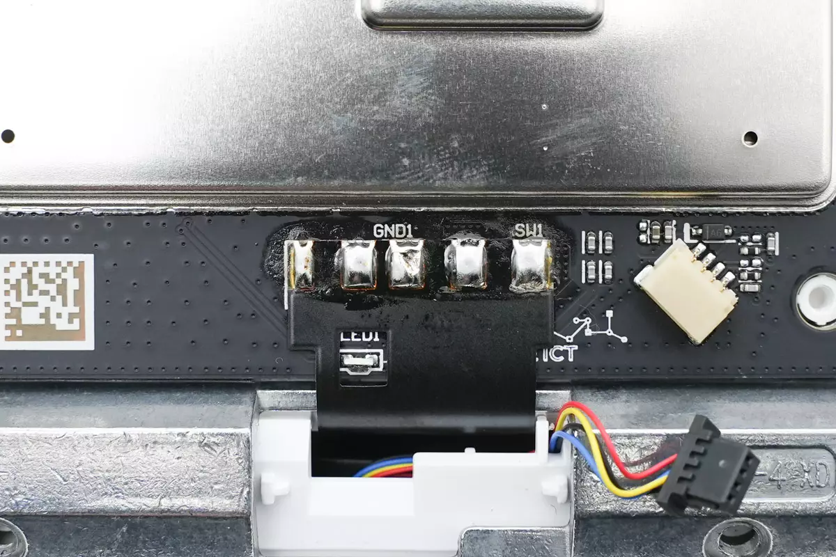

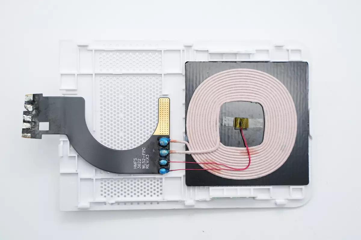

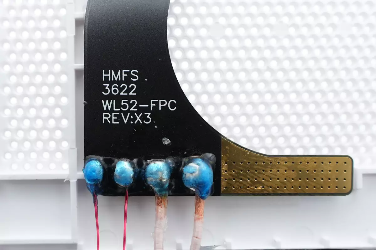

无线充电线圈通过排线焊接连接PCBA模块上。
排线焊点一览,连接线圈和热敏电阻,在焊点下方是无线充电器的电源指示灯。

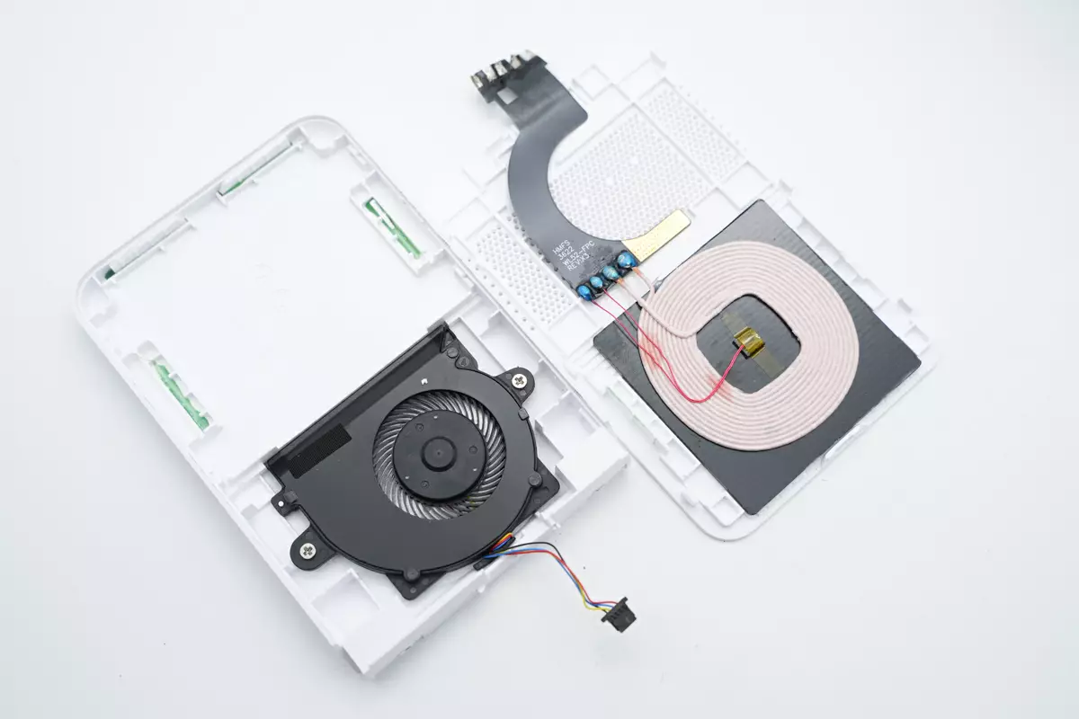

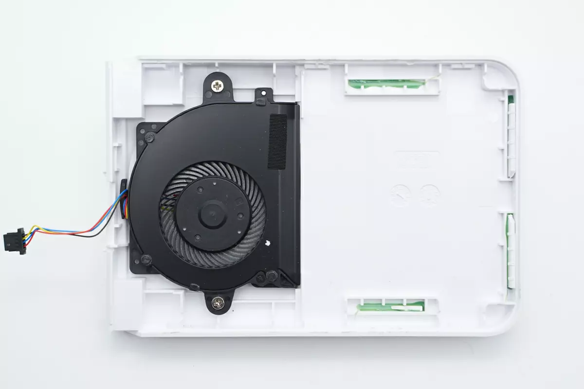

拆开无线充电器面板,内部是线圈和散热风扇。

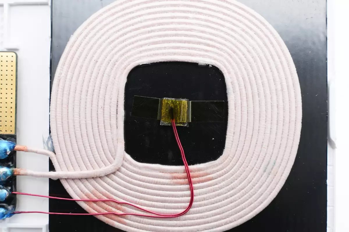

无线充电线圈通过排线焊接连接,在线圈中间粘贴热敏电阻检测温度。
散热风扇通过螺丝固定在壳体内部。

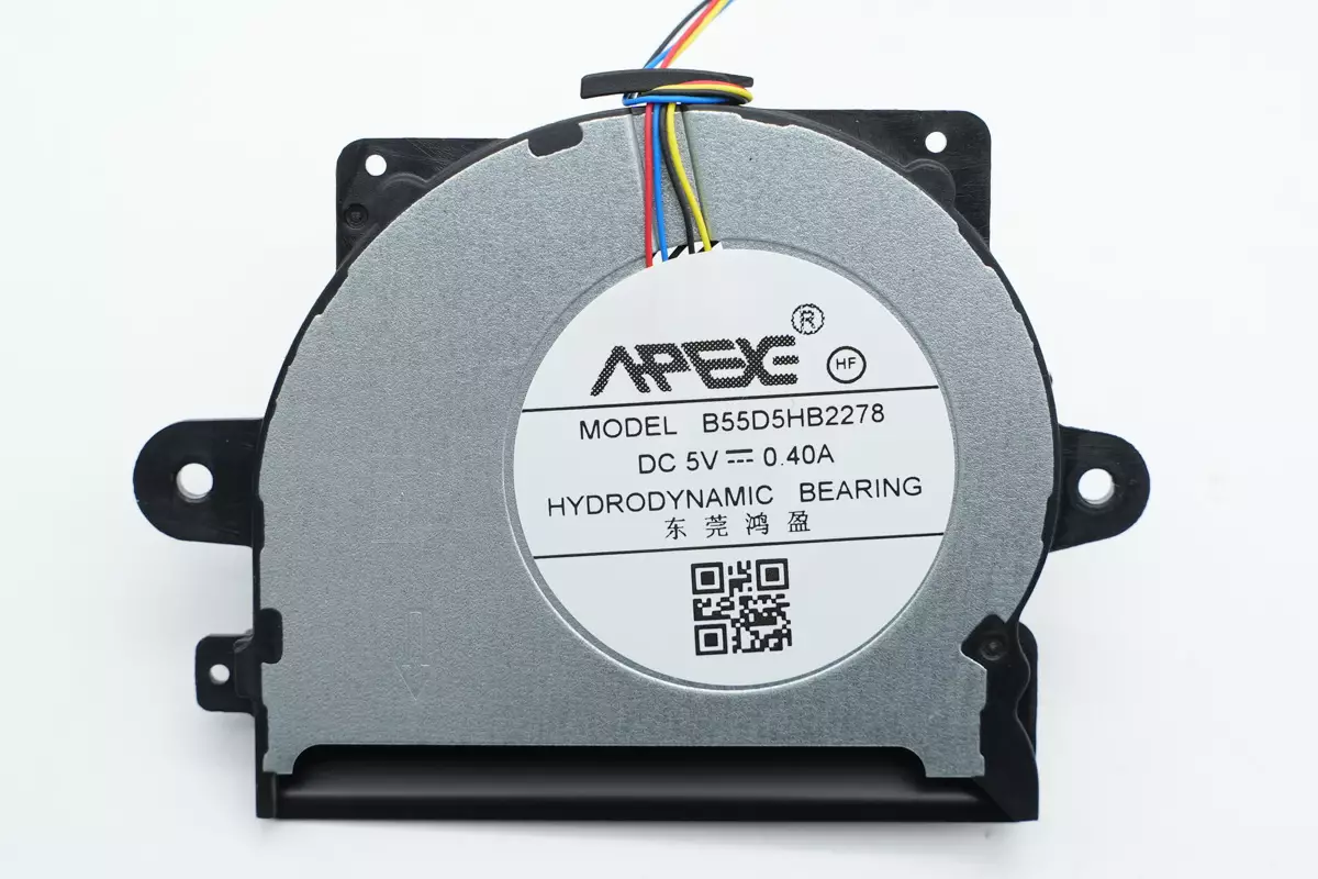

散热风扇特写,采用离心风扇。
风扇来自东莞弘盈电子,规格为5V 0.4A,采用液压轴承。

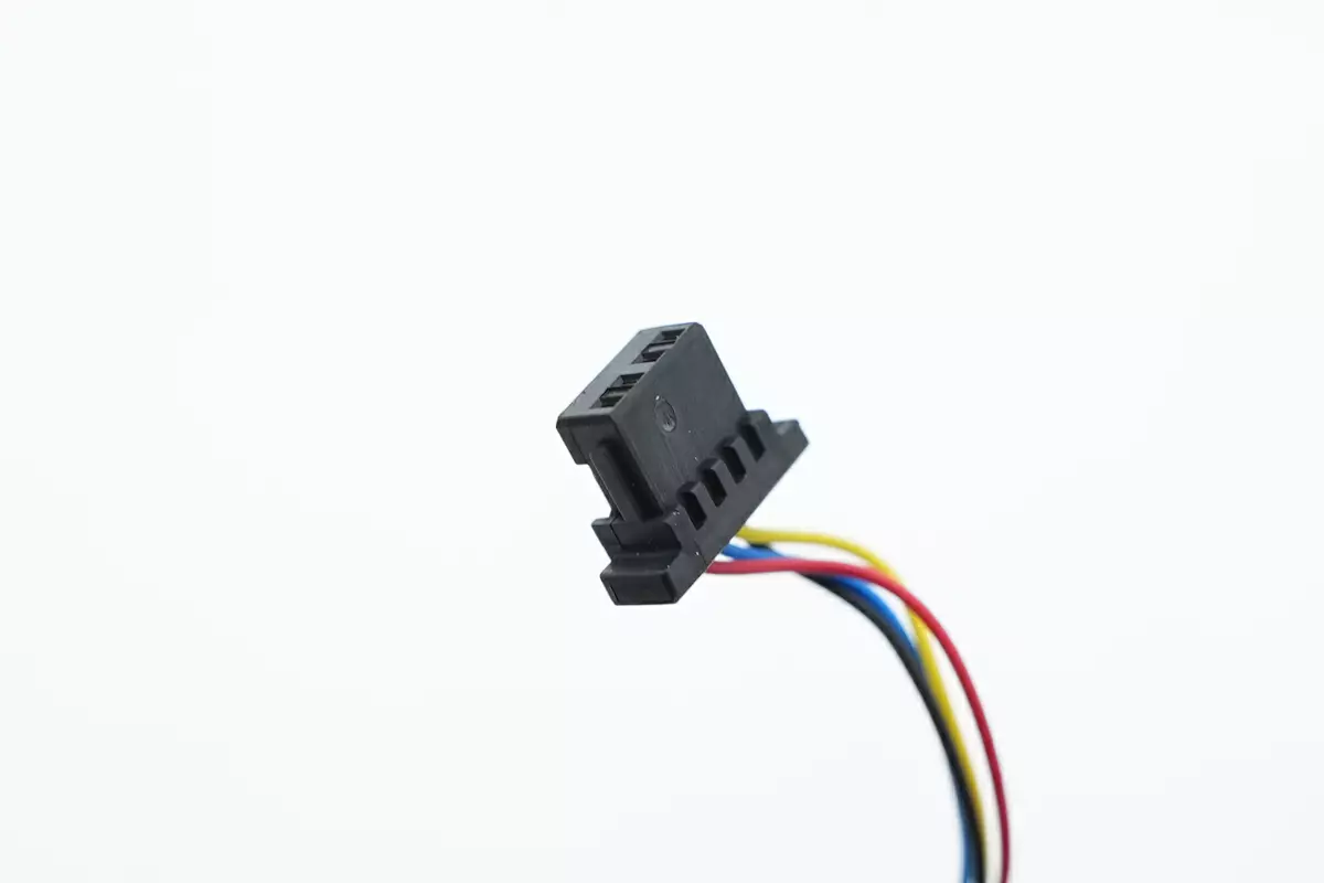

风扇为四线插头,支持PWM调速和测速功能。
无线充电线圈和热敏电阻特写。
无线充电线圈和热敏电阻焊接连接到排线上,焊点涂胶加固绝缘处理。

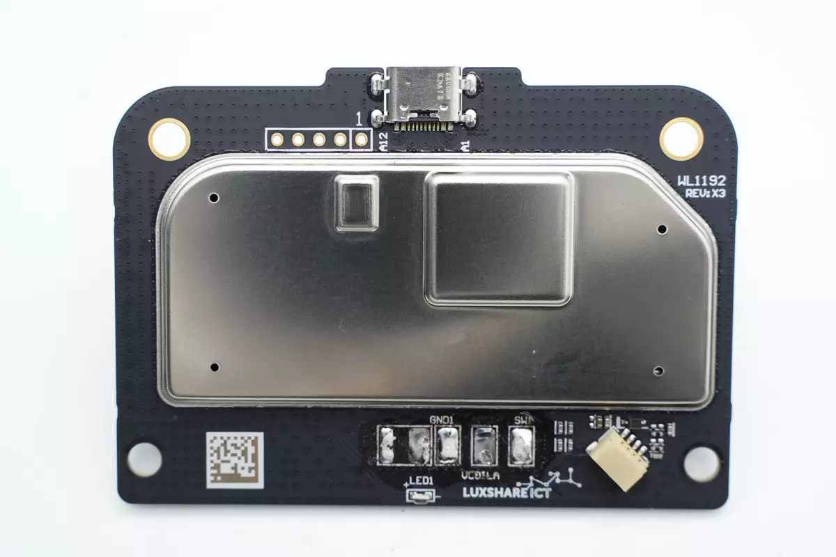

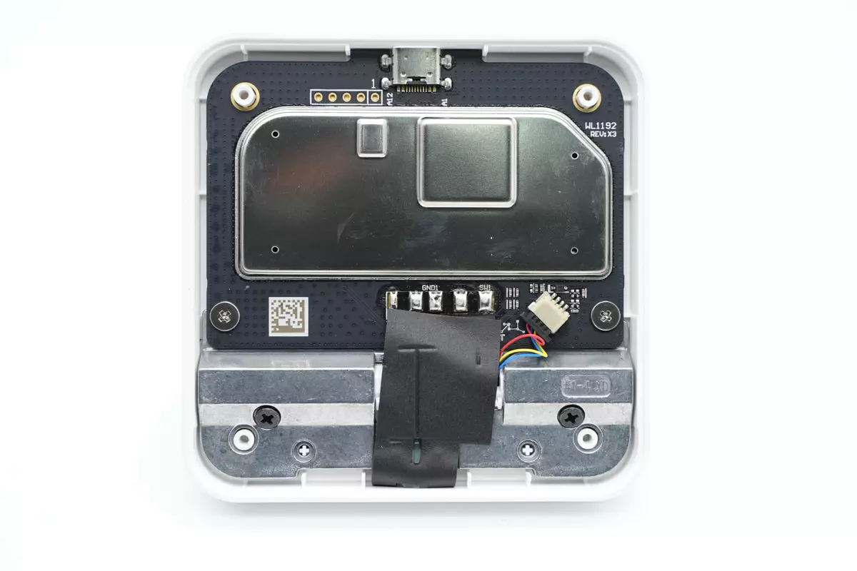

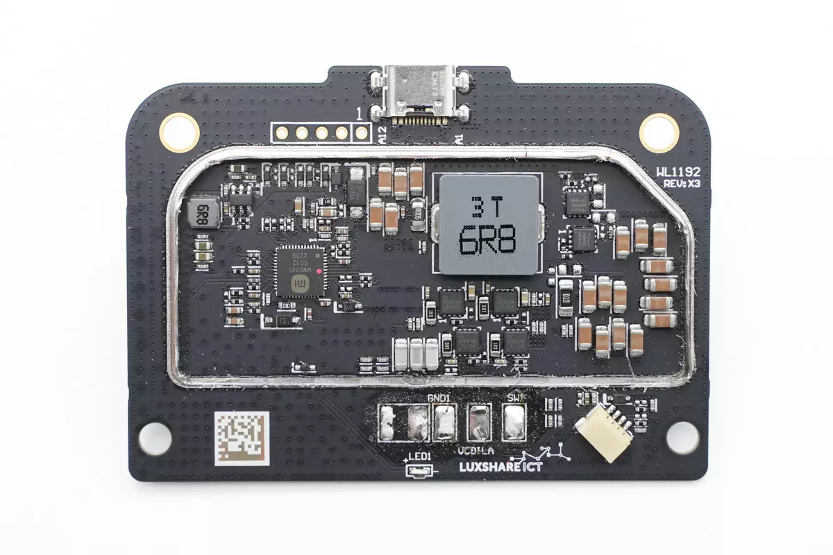

PCBA模块正面焊接屏蔽罩,USB-C母座,指示灯和风扇插座,并且印有LUXSHARE ICT字样,表示由立讯精密代工。

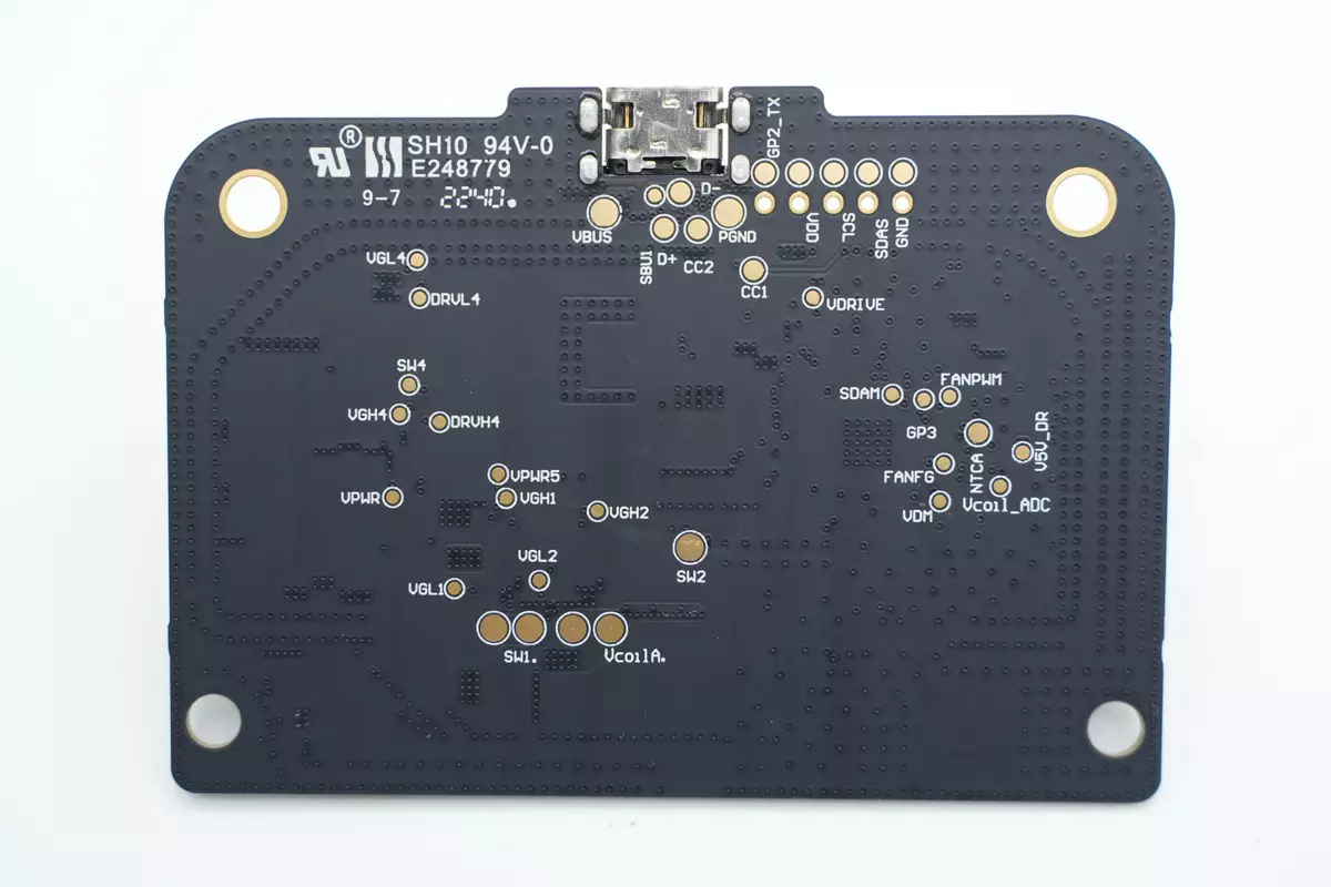

PCB采用沉金工艺,背面为测试点,没有焊接元件。

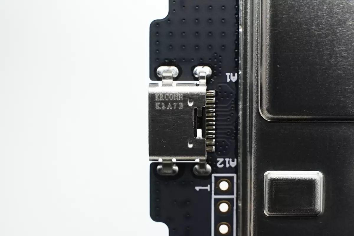

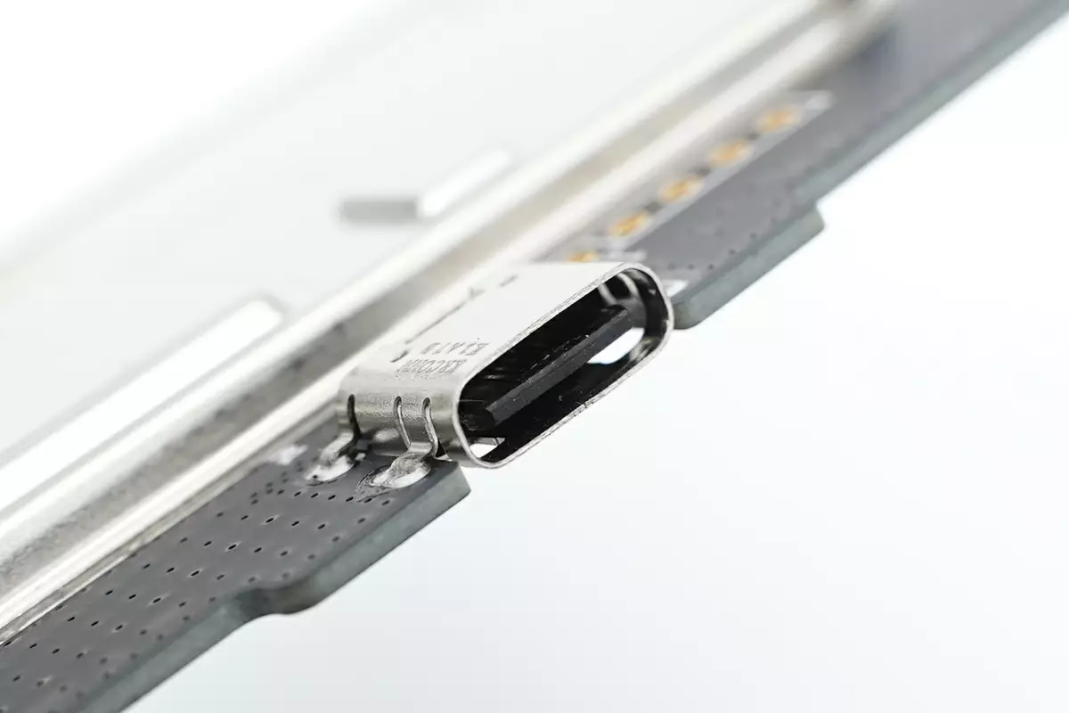

无线充电器采用USB-C母座供电,USB-C母座来自KRCONN精睿兴业。
USB-C母座为沉板设计,过孔焊接固定。

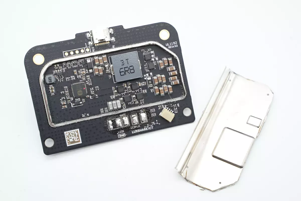

使用切割机取下屏蔽罩,在屏蔽罩下方焊接一颗体积较大的贴片电感,屏蔽罩对应电感的位置冲压凸起。

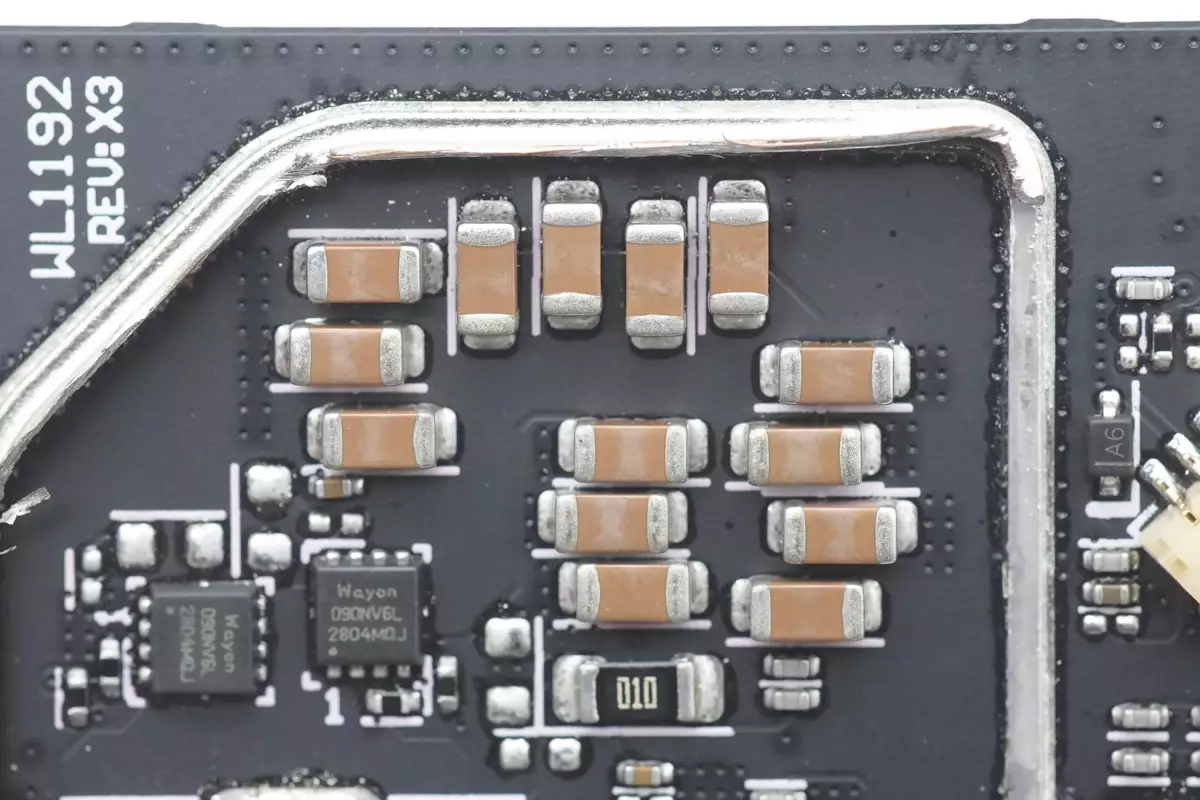

PCBA模块一览,左侧焊接无线充电主控和降压供电芯片,右侧焊接升压电路和H桥MOS管,采用多颗MLCC电容滤波。

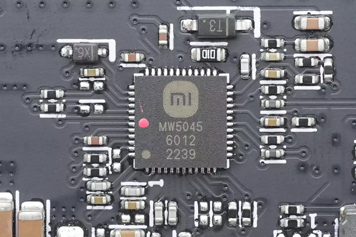

无线充电主控芯片丝印小米Logo,丝印MW5045,从外围元件判断,主控内部集成三路半桥驱动器,支持PD快充取电,且内部集成时钟和调制解调电路。

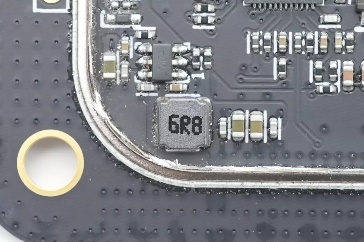

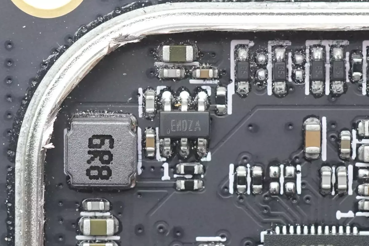

为无线充电主控供电的降压芯片来自矽力杰,丝印EN,型号为SY8201,是一颗27V耐压,输出电流1A的同步降压转换器,内部集成开关管,具有快速瞬态响应。
6.8μH贴片电感配合SY8201进行降压输出。

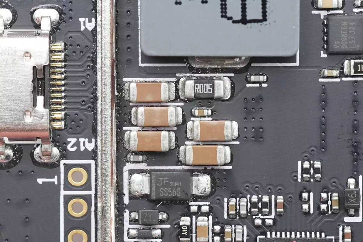

输入端SS56S肖特基二极管用于供电反接保护。
输入端滤波电容和检流电阻特写。
升压电感丝印3T,表示来自三体微,规格为6.8μH,作为整板最大的元器件,非常薄,为定制品电感。在无线充产品中,需要薄型化的同时提高功率密度,起到非常重要的作用。

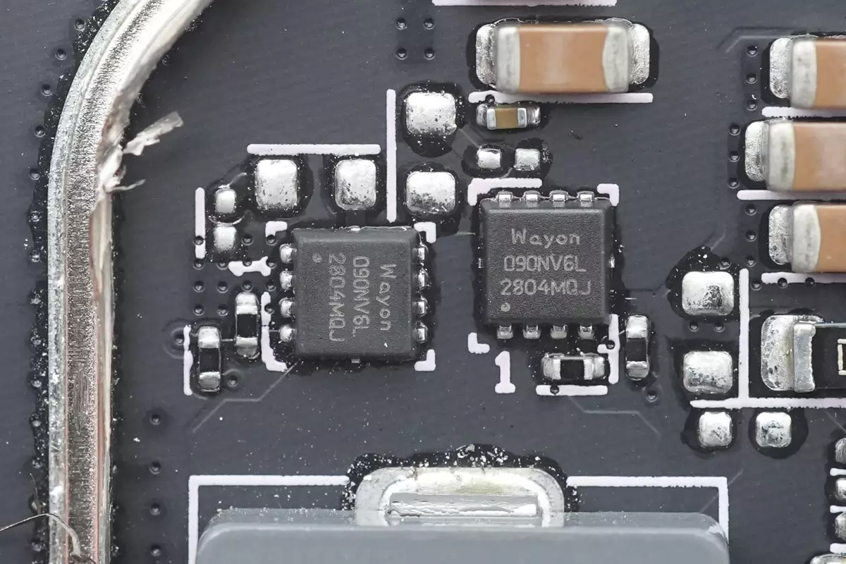

两颗升压MOS管来自维安,型号WMQ090NV6LG2,是一颗耐压65V,导阻9mΩ的NMOS管,采用DFN3*3封装。
多颗1206封装的MLCC电容并联,用于输出滤波。

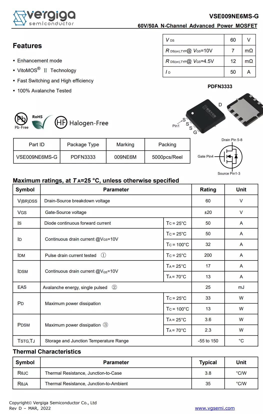

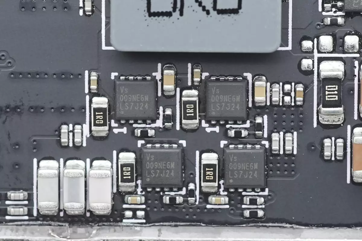

无线充电采用四颗威兆半导体 VSE009NE6MS-G NMOS管组成H桥,管子耐压为60V,导阻7mΩ,采用PDFN3333封装。
威兆半导体 VSE009NE6MS-G 详细资料。
充电头网拆解了解到,威兆MOS管广泛应用在充电器、无线充、车充、充电宝、储能电源等各个方面,并被华为、小米、紫米、三星、OPPO、VIVO、魅族、努比亚、倍思、公牛、网易智造等知名品牌的数十款产品采用,产品质量获得客户一致认可。
