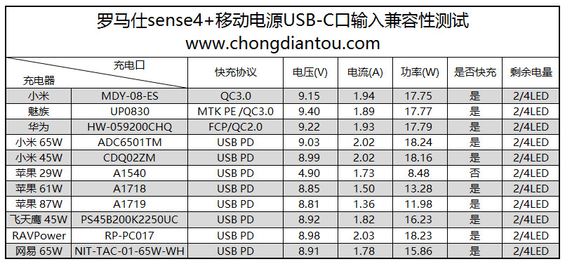

输入方面,测试了罗马仕sense4+移动电源Type-C口的性能。从测试数据来看,Type-C接口除了支持QC3.0/2.0等协议快充输入外,还支持USB PD充电器快速充电,性能很强大。而在测试的这些充电器中,苹果的三款USB PD充电器充电速度略显弱势,由于苹果29W 充电器不支持9V输出档位,所以未能快充。

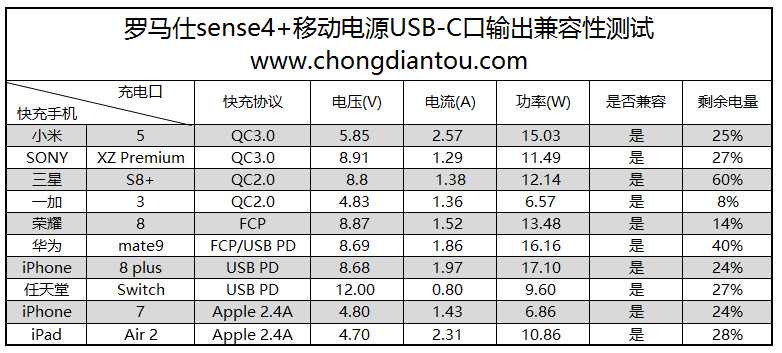

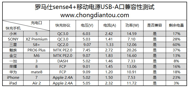

输出方面,罗马仕sense4+移动电源配备了一个USB-A输出接口,支持快充。另外,Type-C接口也支持输出,并能支持USB PD快充协议。从USB-A输出测试数据来看,支持QC2.0、QC3.0、FCP、MTK PE、Apple 2.4A等协议。支持小米、华为、苹果等设备快充,魅族Pro 6 plus的充电功率可达20W。
69元到底值不值?罗马仕sense4+移动电源拆解评测-充电头网 69元到底值不值?罗马仕sense4+移动电源拆解评测-充电头网
对于Type-C接口的输出,这款产品可支持iPhone 8 Plus、任天堂Switch等USB PD设备快速充电。据智融工程师透露,这款充电宝给iPhone 8充电,半小时可充到约50%电量;Type-C接口除了支持USB PD快充协议之外,还兼容QC3.0、FCP、Apple2.4A等充电协议。具备非常强的实用性能。
