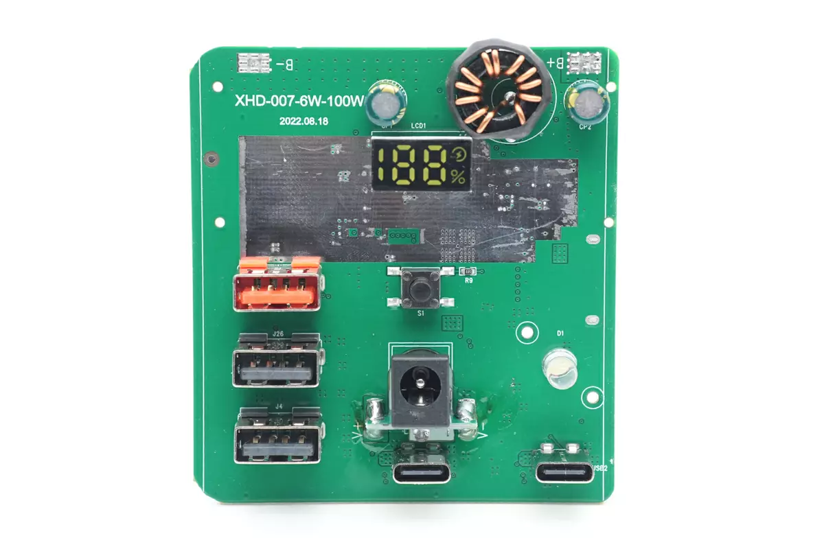

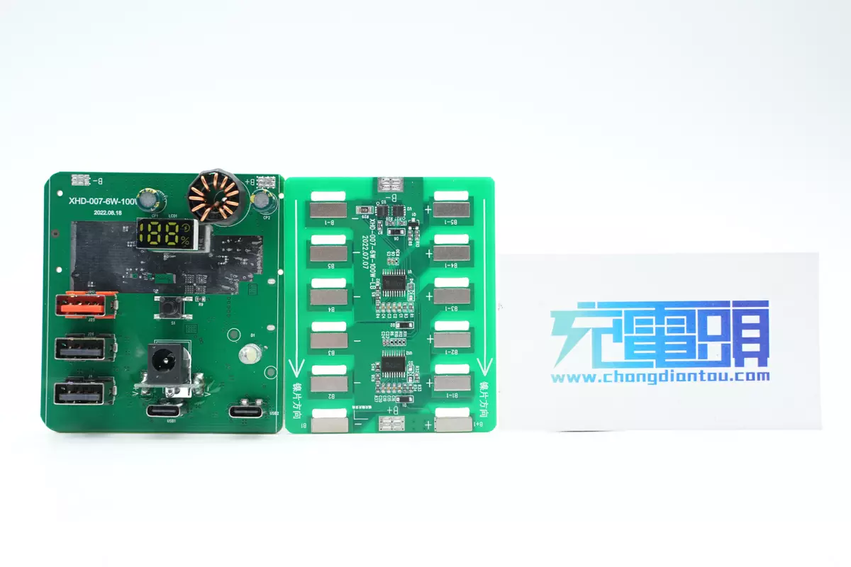

华科生100W移动电源方案由移动电源板和电池保护板组成,两块PCB通过导线焊接连接。

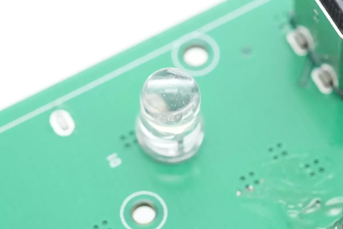

移动电源板正面焊接输入和输出滤波电容,升降压电感,LED数码管,电量检测按键,快充USB-A口,两个5V USB-A口,两个USB-C口和一个DC输入接口,此外还焊接一颗白色LED,用于照明功能。

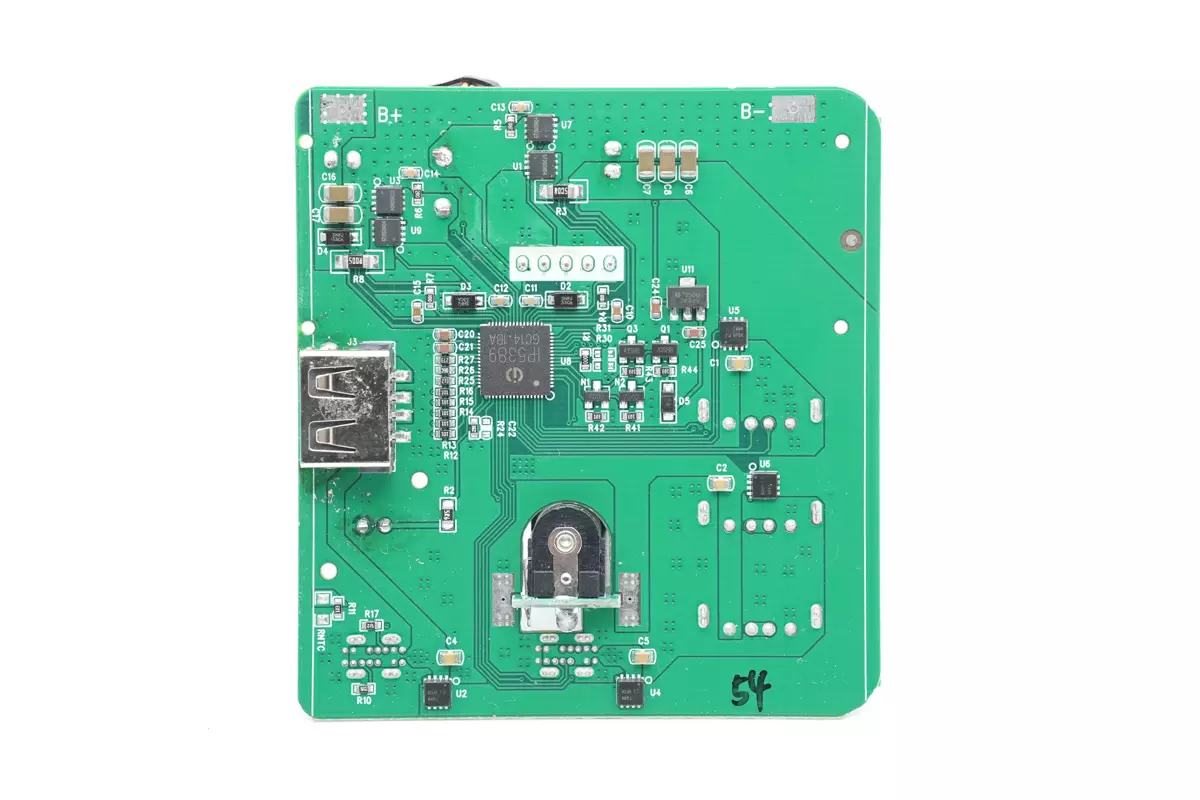

背面焊接英集芯IP5389同步升降压SOC,四颗同步升降压开关管,四颗VBUS开关管,以及输入输出检流电阻和滤波电容等元件。

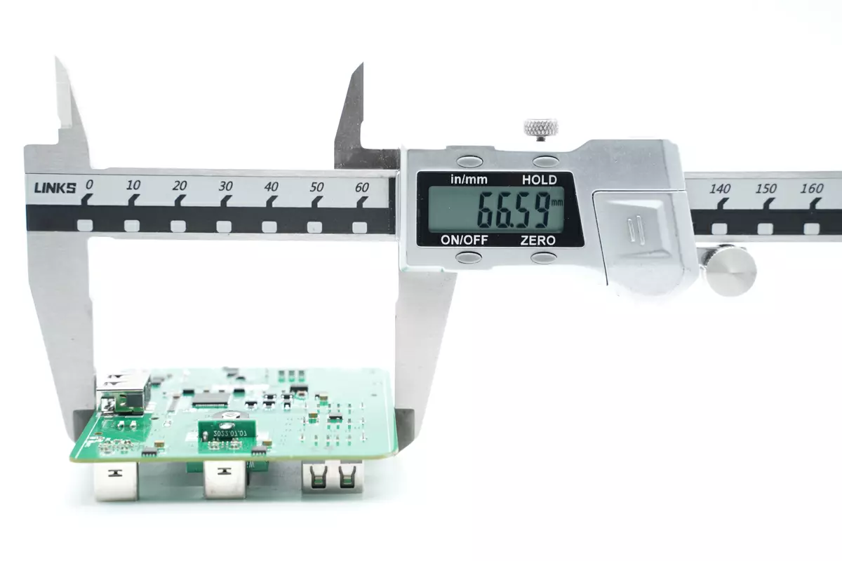

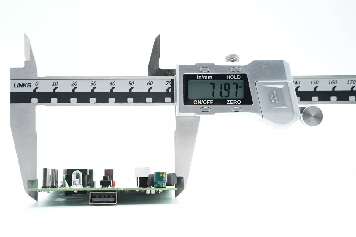

使用游标卡尺测得PCBA模块长度约为72mm。
PCBA模块宽度约为66.6mm。

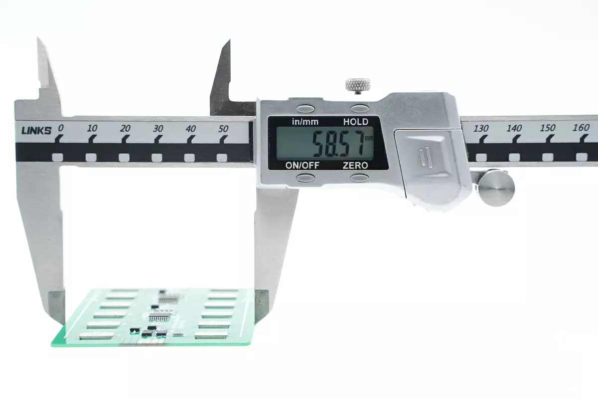

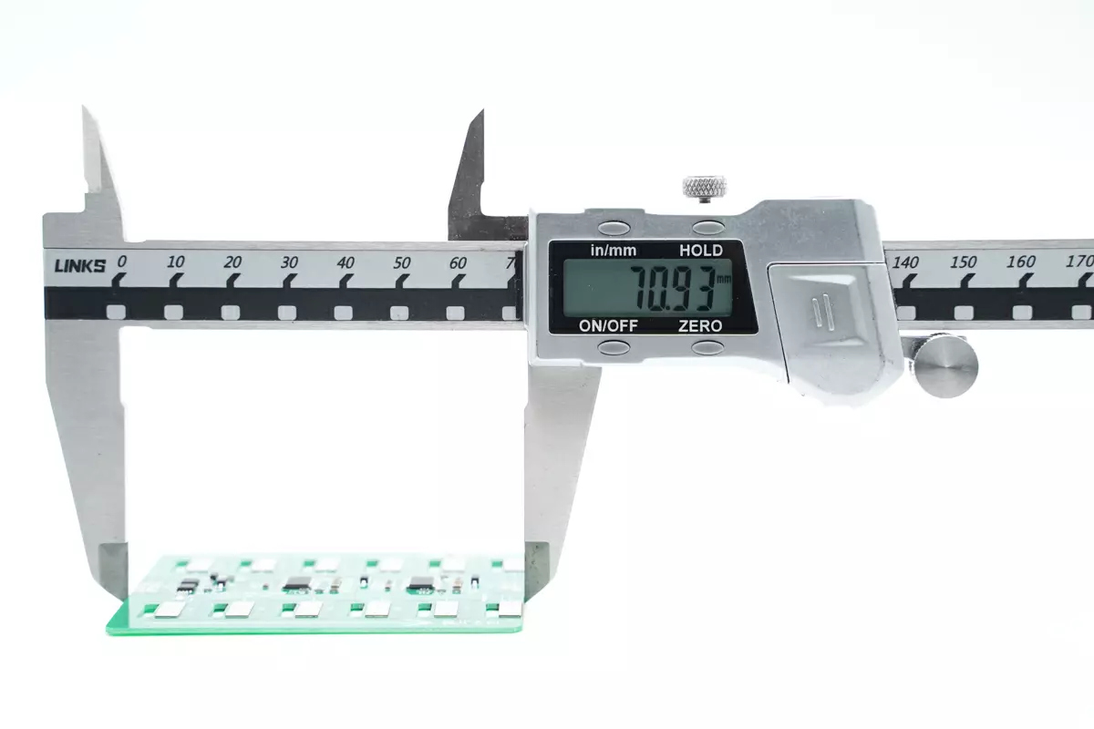

保护板PCB长度约为71mm。
宽度约为58.6mm。

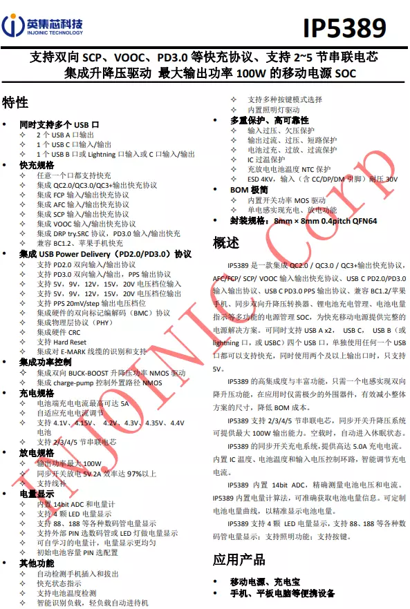

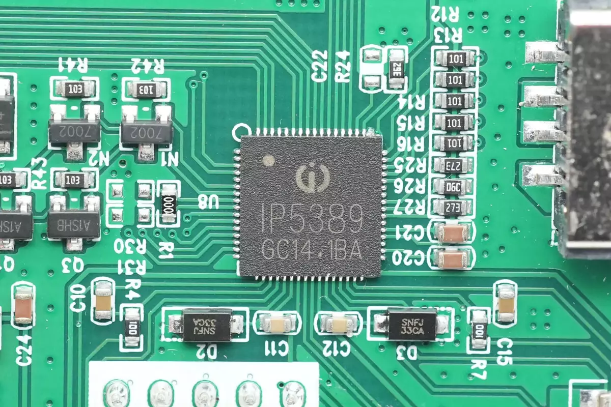

这款移动电源方案内置英集芯IP5389移动电源升降压电源管理SOC芯片,将同步升降压控制器与协议功能集成,可实现完整移动电源功能,并支持电量显示功能,支持2-5串电池应用,可取代传统升降压方案中协议芯片,单片机和升降压控制器多颗芯片组合的方案,大大缩短产品开发周期,降低成本。
英集芯IP5389支持USB-A、USB-C口、还支持Micro-USB接口和Lightning接口供电输入,全部接口支持快充。快充协议支持华为FCP、SCP,支持三星AFC,支持OPPO的VOOC,支持PD3.0快充协议,支持PPS,输出最高功率20V5A 100W,可实现全接口丰富的快充支持。
IP5389内置升降压控制器,通过驱动外置MOS管,支持双向升降压充放电,支持最大5A充电电流,并且支持自适应电流调节。支持2/3/4/5串电池,并且支持4.2、4.3、4.35、4.4V多种电池。芯片内置电量计,支持4颗LED电量指示,或88/188数码管电量显示,支持通过电阻设定电池容量,或学习电池电量,实现精准的电量显示。
充电头网了解到,英集芯IP5389还被倍思30W 2A1C快充移动电源、羽博200W多功能便携式储能电源、GADMEI 100W 2C1A双向快充移动电源、OPPO 33W 1A1C超级闪充移动电源、羽博72000mAh便携式储能电源等知名品牌的众多产品采用。

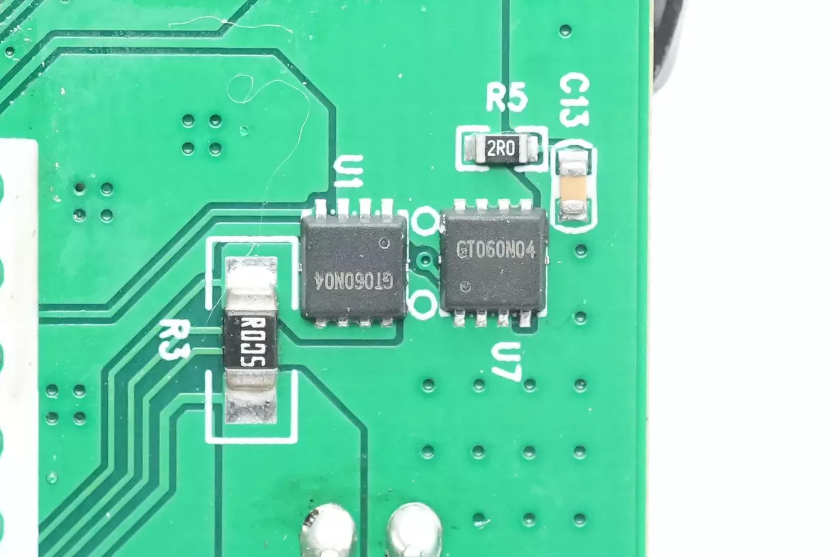

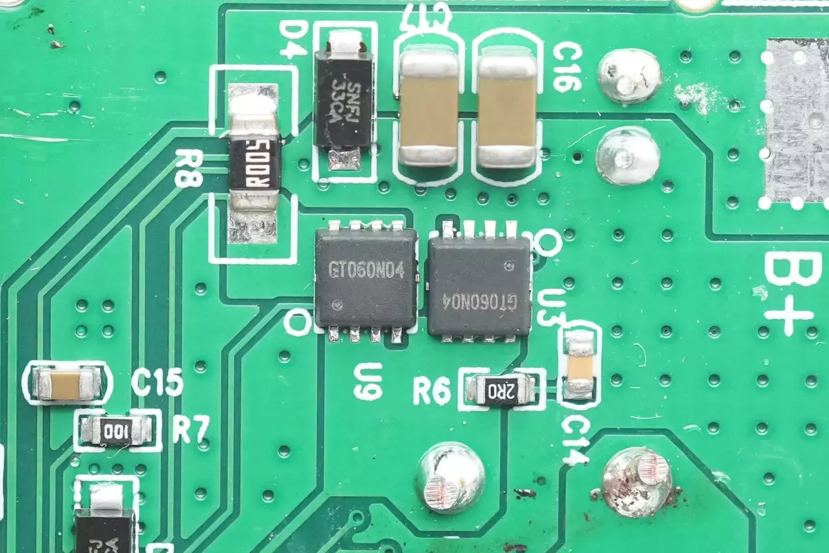

同步升降压开关管来自谷峰,型号GT060N04D3,是一颗耐压40V的NMOS,导阻为5.5mΩ,采用DFN3*3封装,两颗用于电池端半桥。
另外两颗GT060N04D3用于输出端半桥。

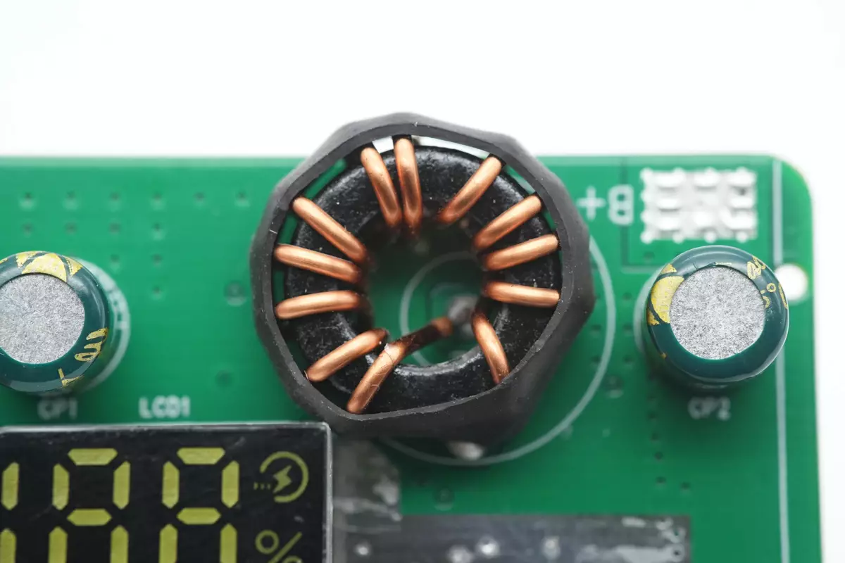

升降压磁环电感采用漆包线绕制,外套热缩管绝缘。

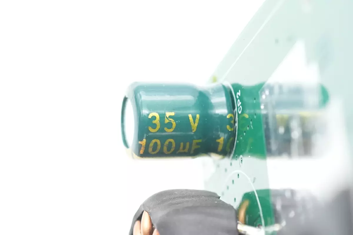

两颗输入输出滤波电容规格为35V 100μF,与MLCC电容配合使用。

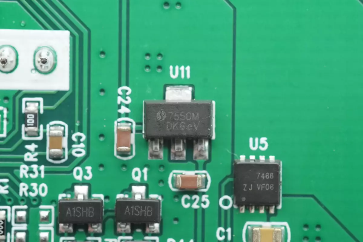

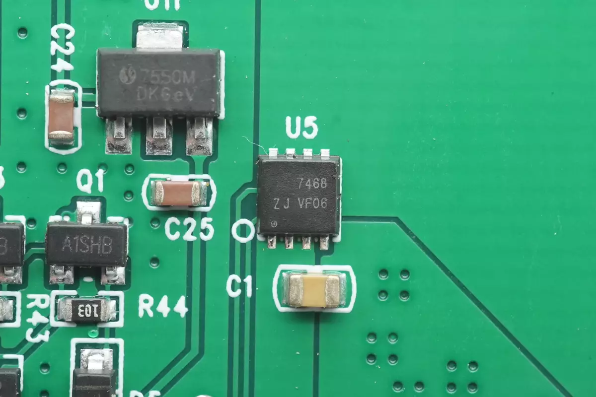

一颗7550M的稳压芯片用于为移动电源SOC供电。

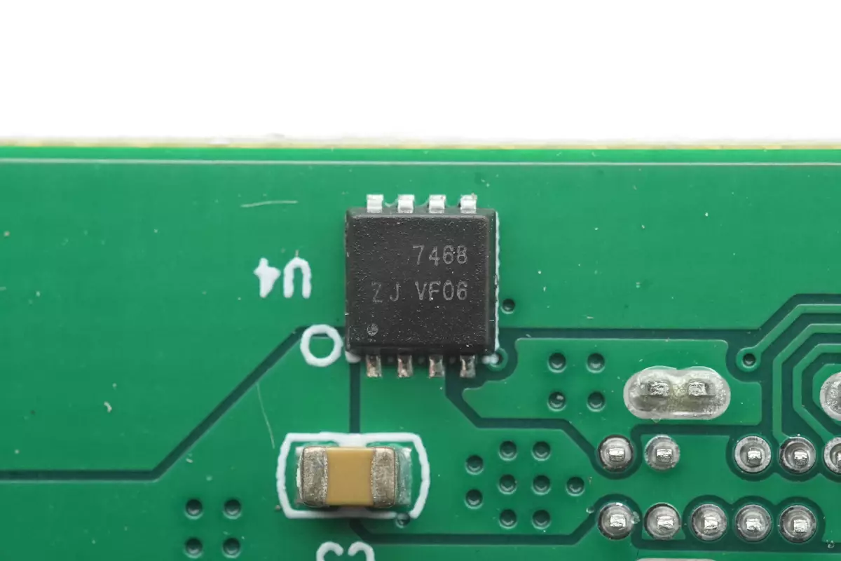

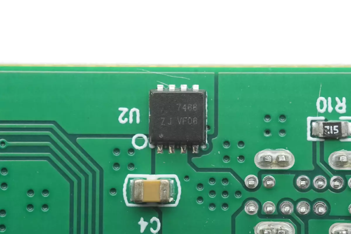

丝印7468的NMOS用于快充USB-C接口VBUS开关管。

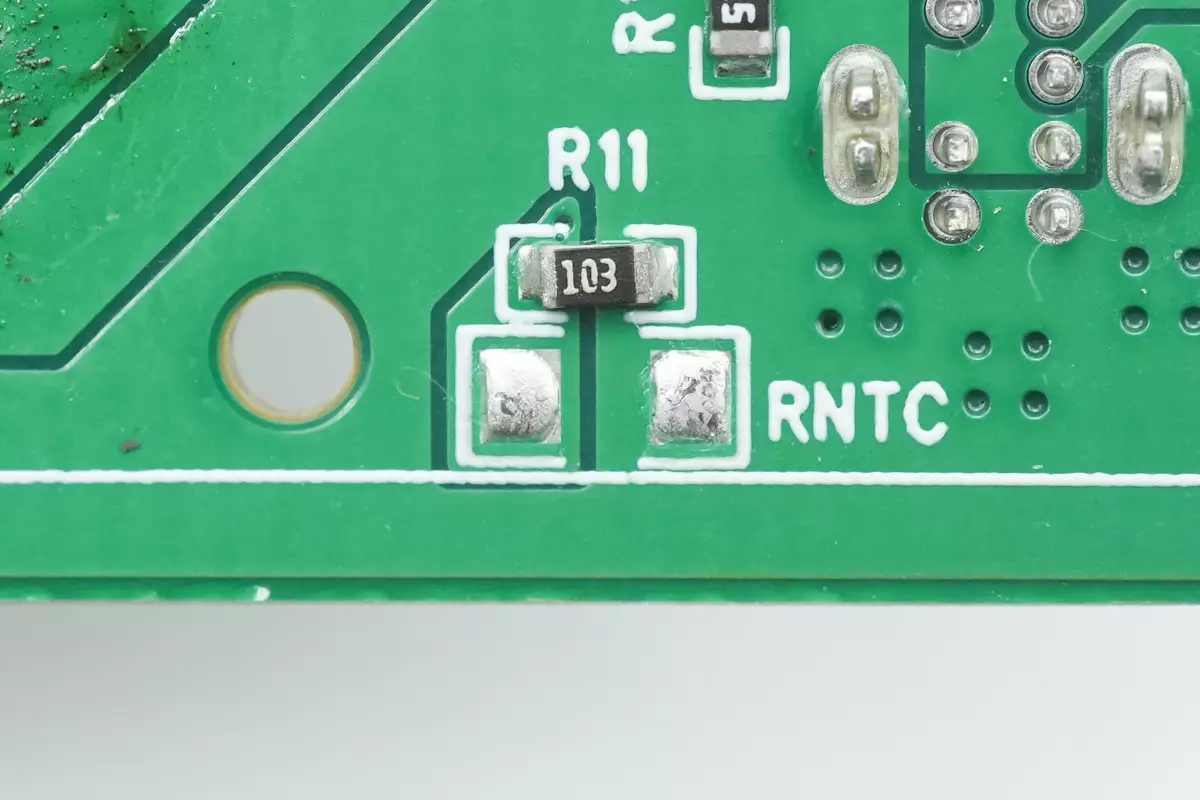

NTC热敏电阻焊盘,用于焊接热敏电阻,检测电池组或PCB温升。

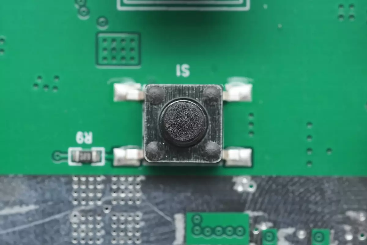

用于电量显示以及其他功能的贴片按键。
白色LED特写,用于照明功能。

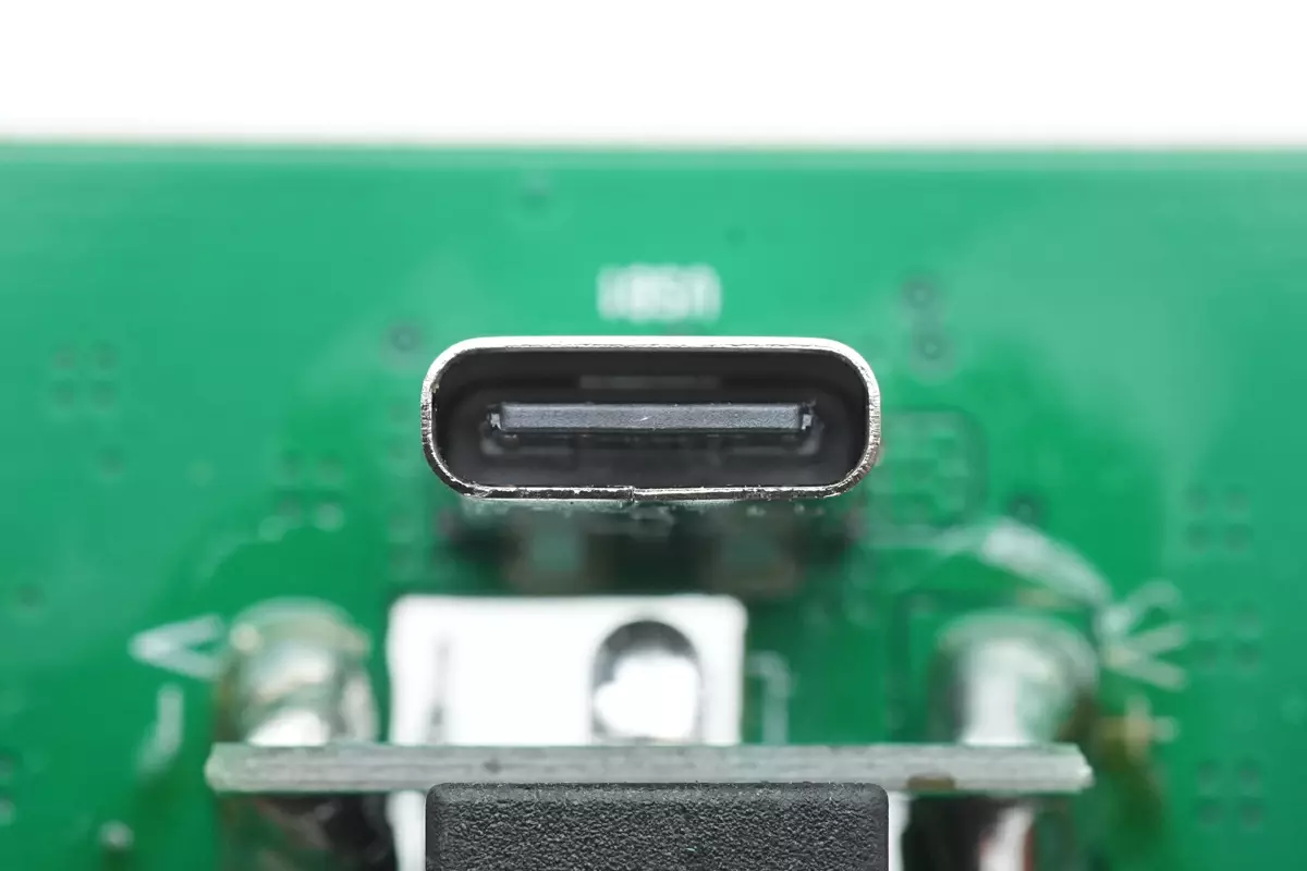

USB-C接口采用过孔焊接固定,黑色胶芯不露铜。

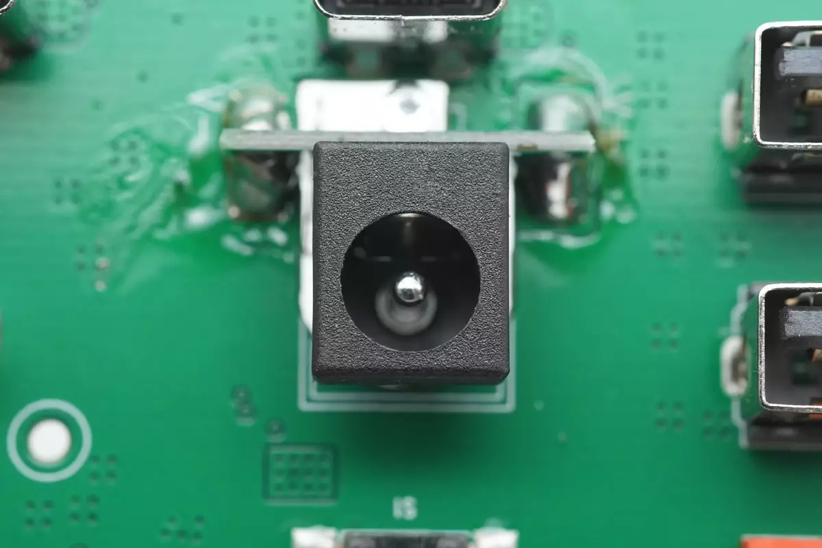

DC接口焊接在转接小板上,支持传统电源充电。

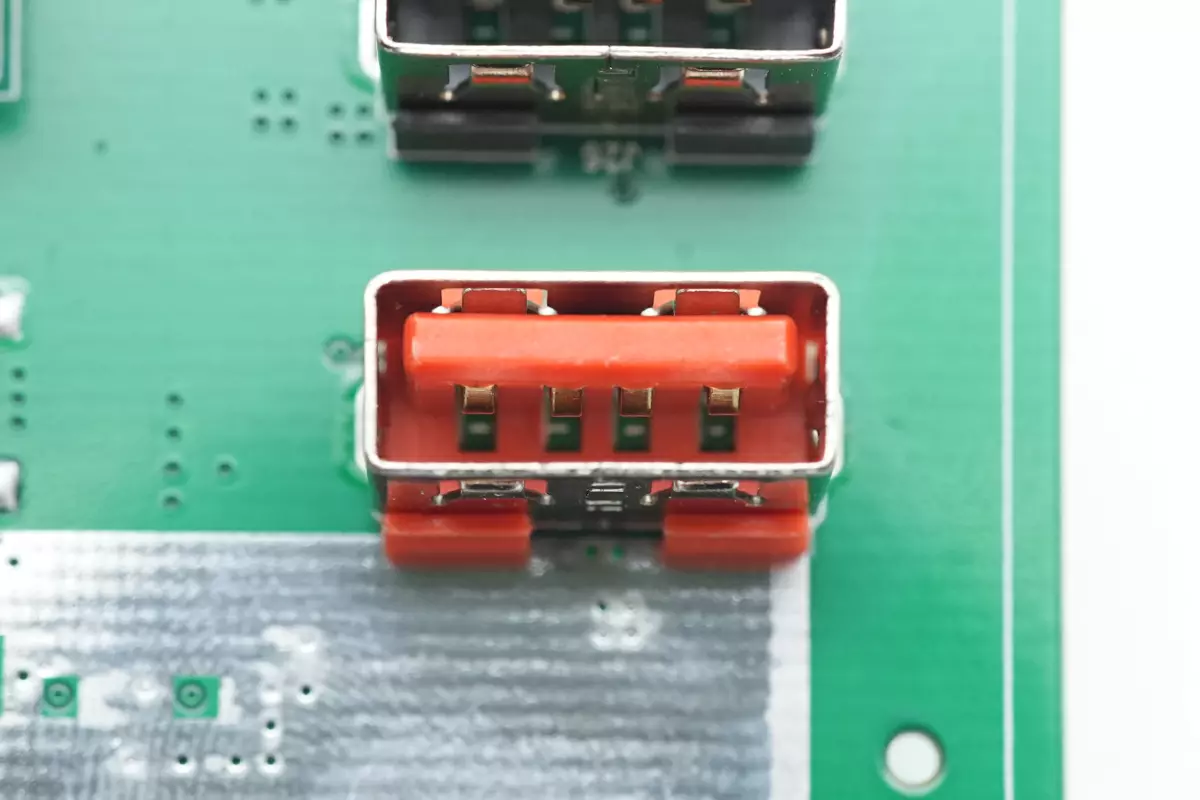

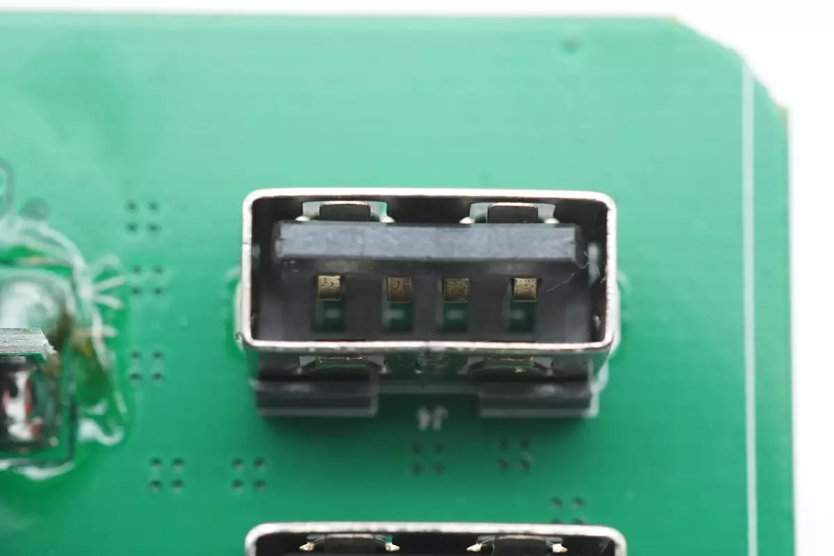

快充USB-A口采用橙色胶芯,表示支持快充。
5V输出的USB-A口采用黑色胶芯。

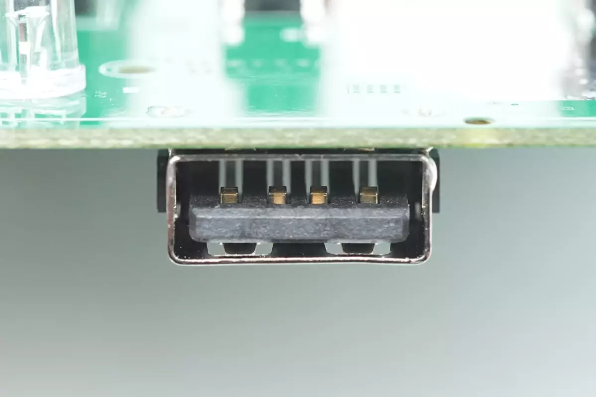

在PCBA模块侧面海焊接一个USB-A接口,支持5V输出。

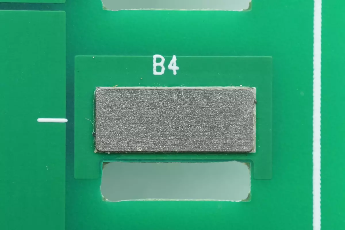

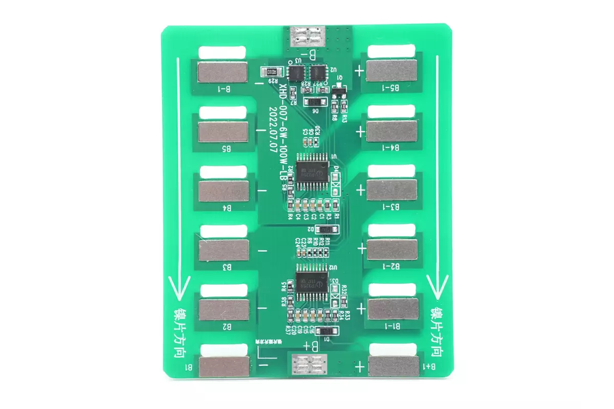

电池保护板设计为适合软包电池应用,电池极耳穿过保护板开孔点焊连接。在保护板上焊接两颗电池保护芯片,以及电池保护管和电流取样电阻。
保护板背面可以看出电池为6串串联连接。

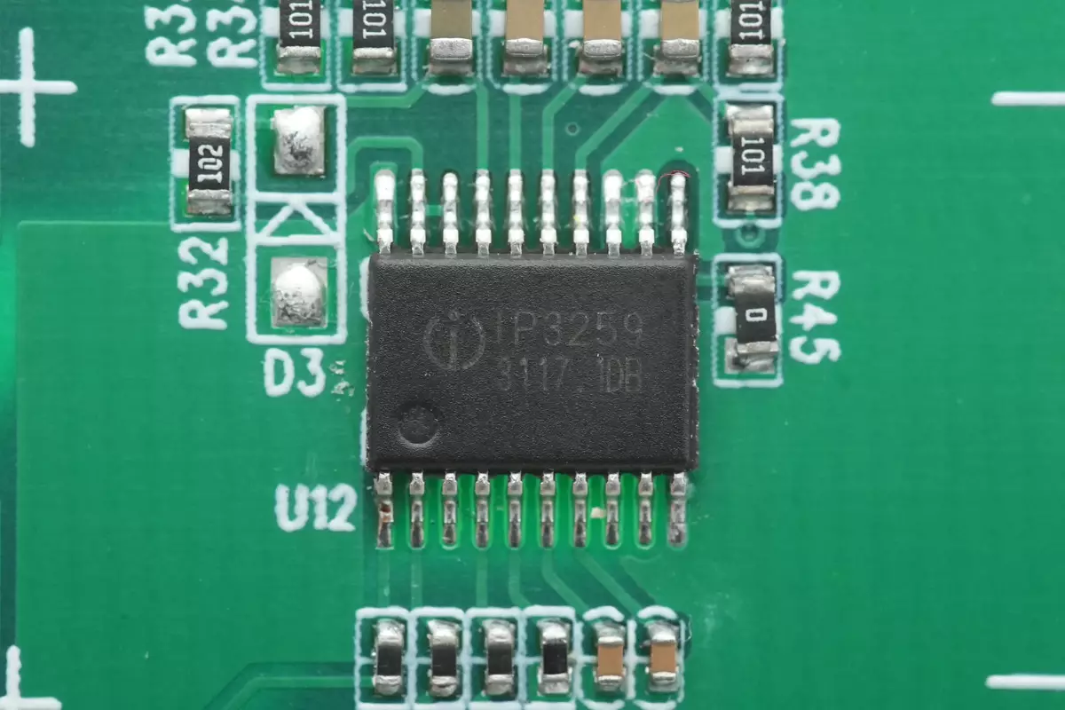

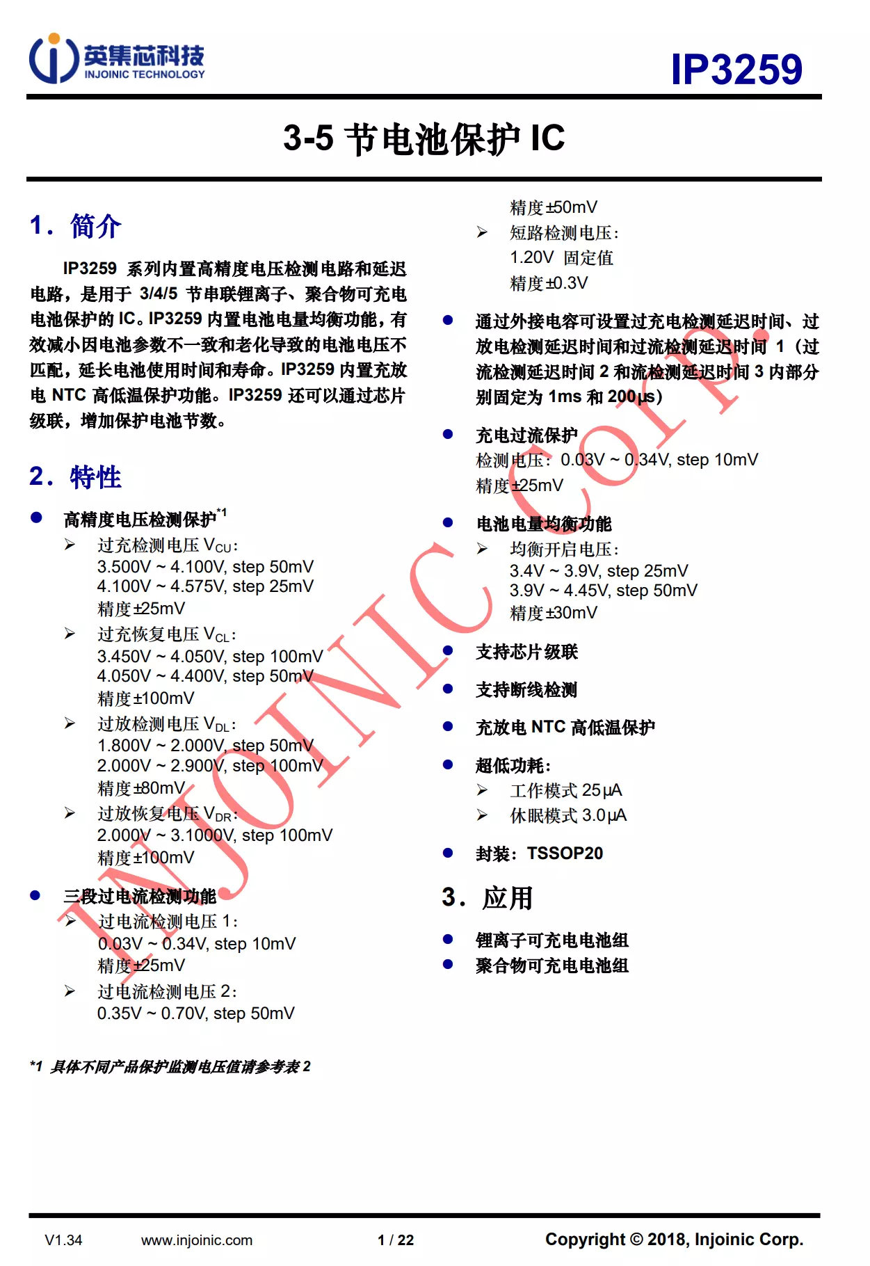

电池保护芯片来自英集芯,型号IP3259,是一颗支持3,4,5串电池的保护芯片,支持锂离子电池和聚合物电池,磷酸铁锂电池应用。IP3259内置电池均衡功能,能够使电池组中所有电池都能充满电,最大化电池容量。
IP3259具备25mV过压检测精度,具备三档过电流检测,支持电池过压,过放,过流保护,延迟时间可设置,支持芯片级联,电池组断线保护,支持外置NTC实现电池组温度保护。
英集芯IP3259 详细资料。
保护板共使用两颗IP3259级联,满足6串电池应用。

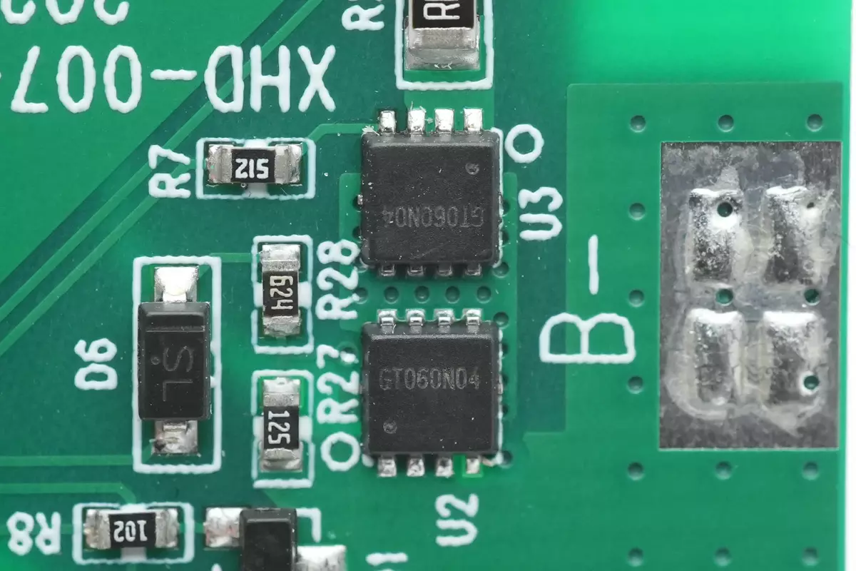

电池保护管采用谷峰GT060N04D3。
保护板焊接焊片,方便电池直接点焊,无需锡焊焊片,减少工序。

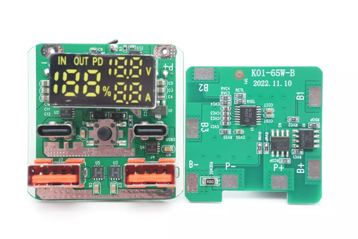

华科生65W快充移动电源方案同样采用英集芯IP5389进行升降压控制,具有2C2A输出接口,并配有LED显示屏显示电压电流,搭配的保护板为四串结构,使用英集芯IP3254电池保护芯片。
