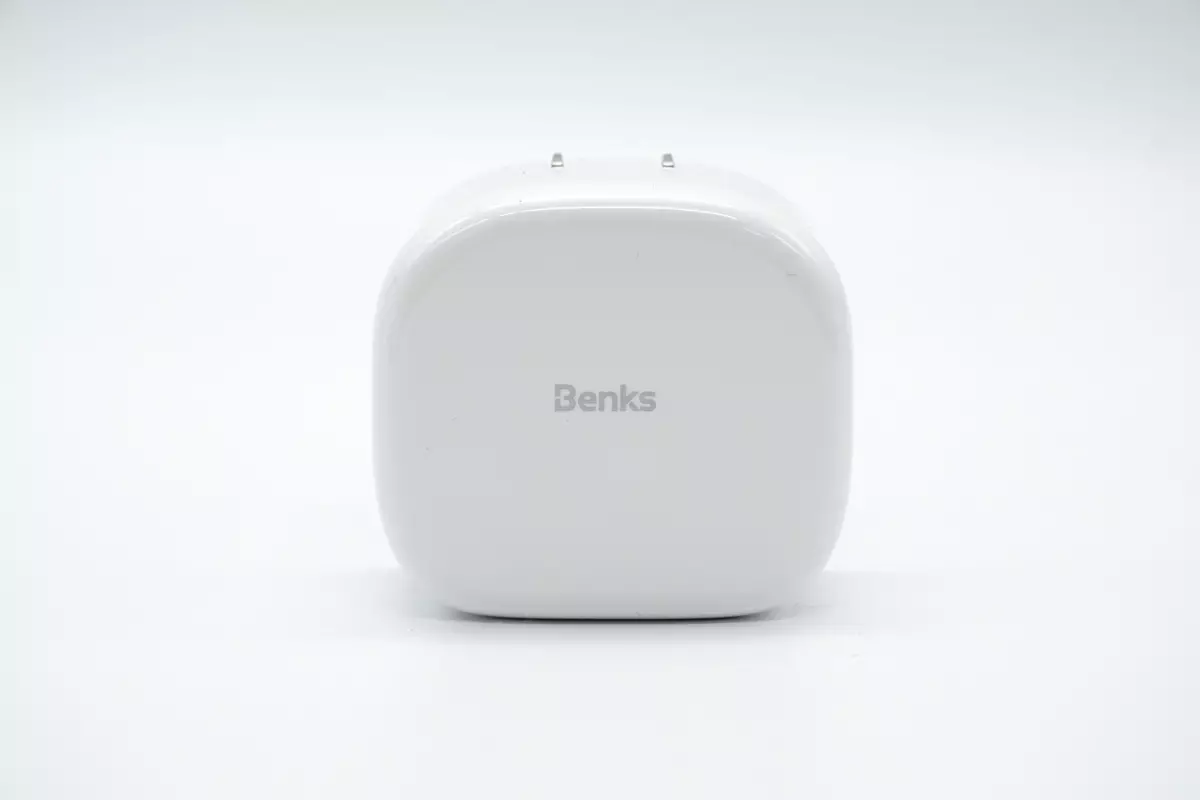

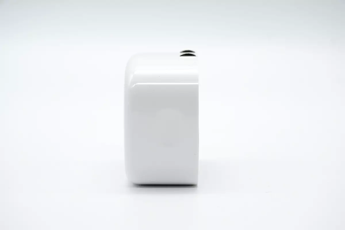

充电器采用PC阻燃材质外壳,白色亮面设计,外壳边缘圆润一体成型,与输入端插脚面板拼接结合。机身顶面中心印有Benks品牌。
机身两侧设有小凹面,方便用户插拔使用。
输入端插脚为可折叠式设计,旅游出行也可方便收纳。

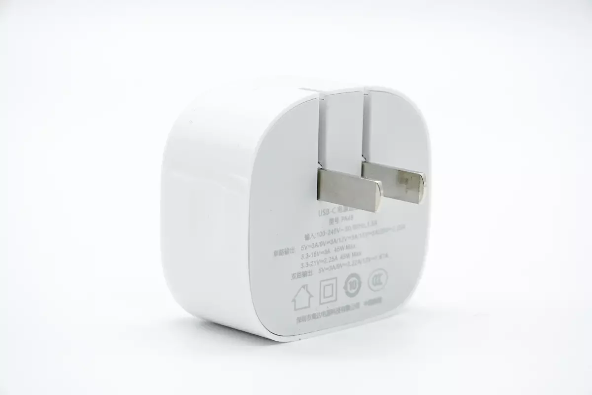

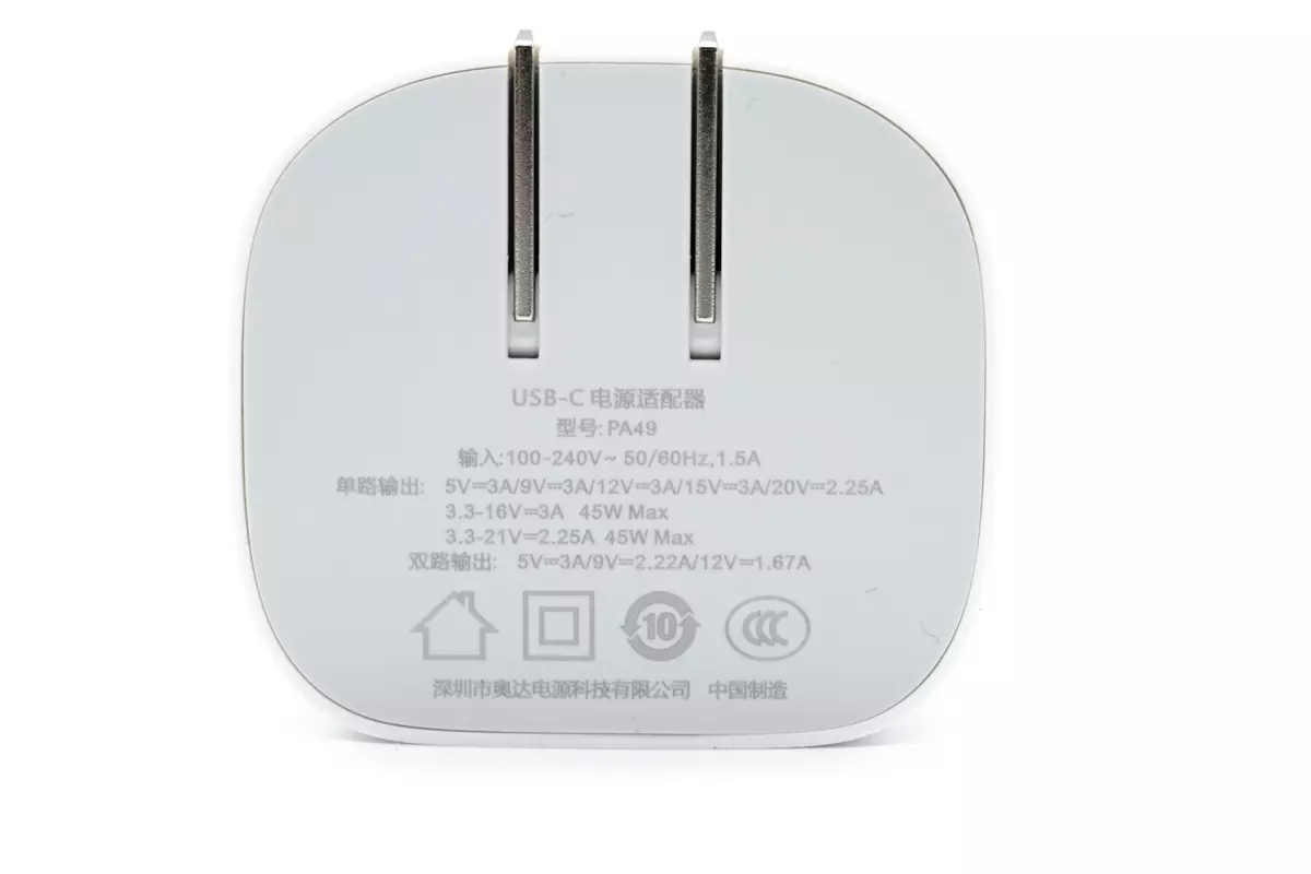

底部外壳印有充电器参数
型号:PA49
输入:100-240V~50/60Hz 1.5A
输出:5V3A,9V3A,12V3A,15V3A,20V2.25A
PPS:3.3-16V3A,3.3-21V2.25A
双口输出:5V3A,9V2.22A,12V1.67A
品牌商:深圳市邦克仕科技有限公司
制造商:深圳市奥达电源科技有限公司
充电器通过了CCC认证。

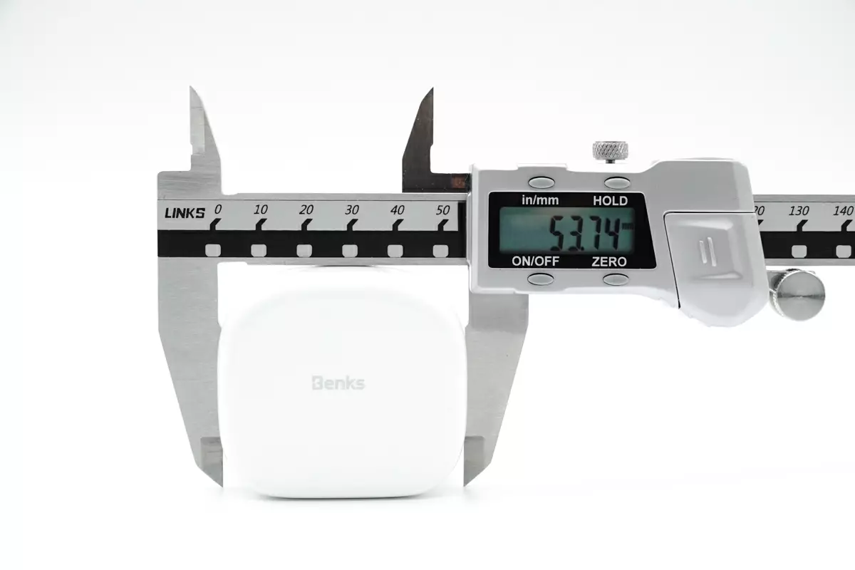

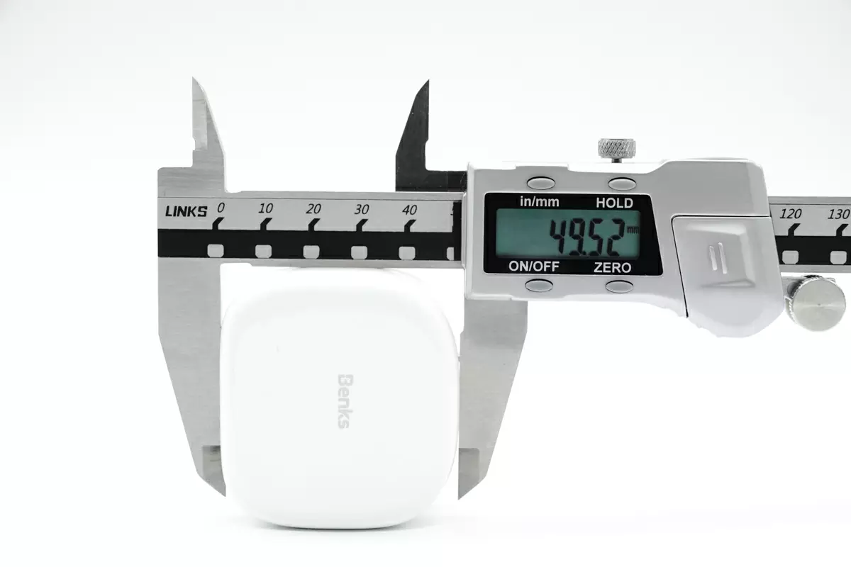

测得充电器长度为53.74mm。
宽度为49.52mm。

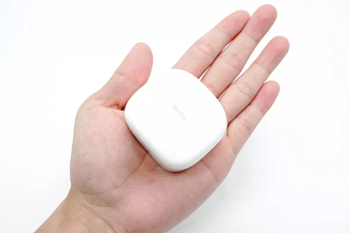

高(厚)度约为28.08mm,体积约为74.73cm³,按照45W功率计算,功率密度约为0.6W/cm³。
拿在手上的大小直观感受。

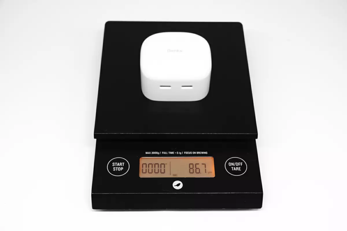

另外测得充电器净重约为87g。

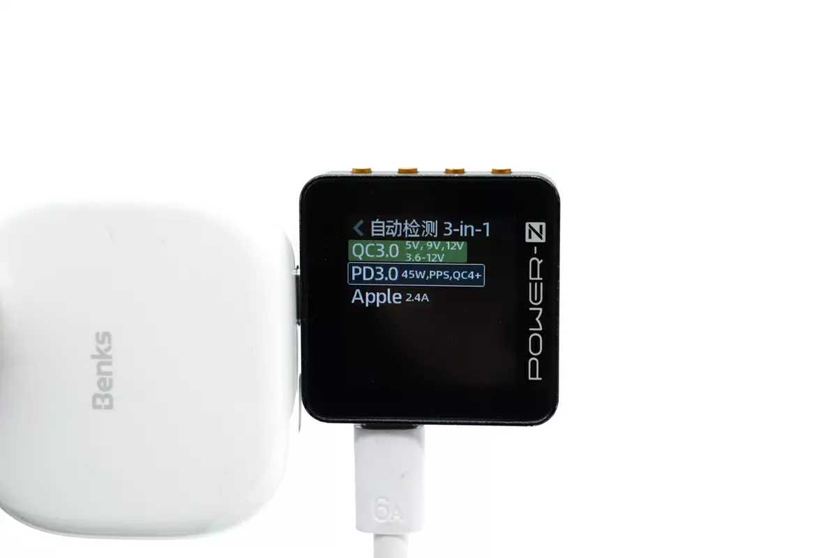

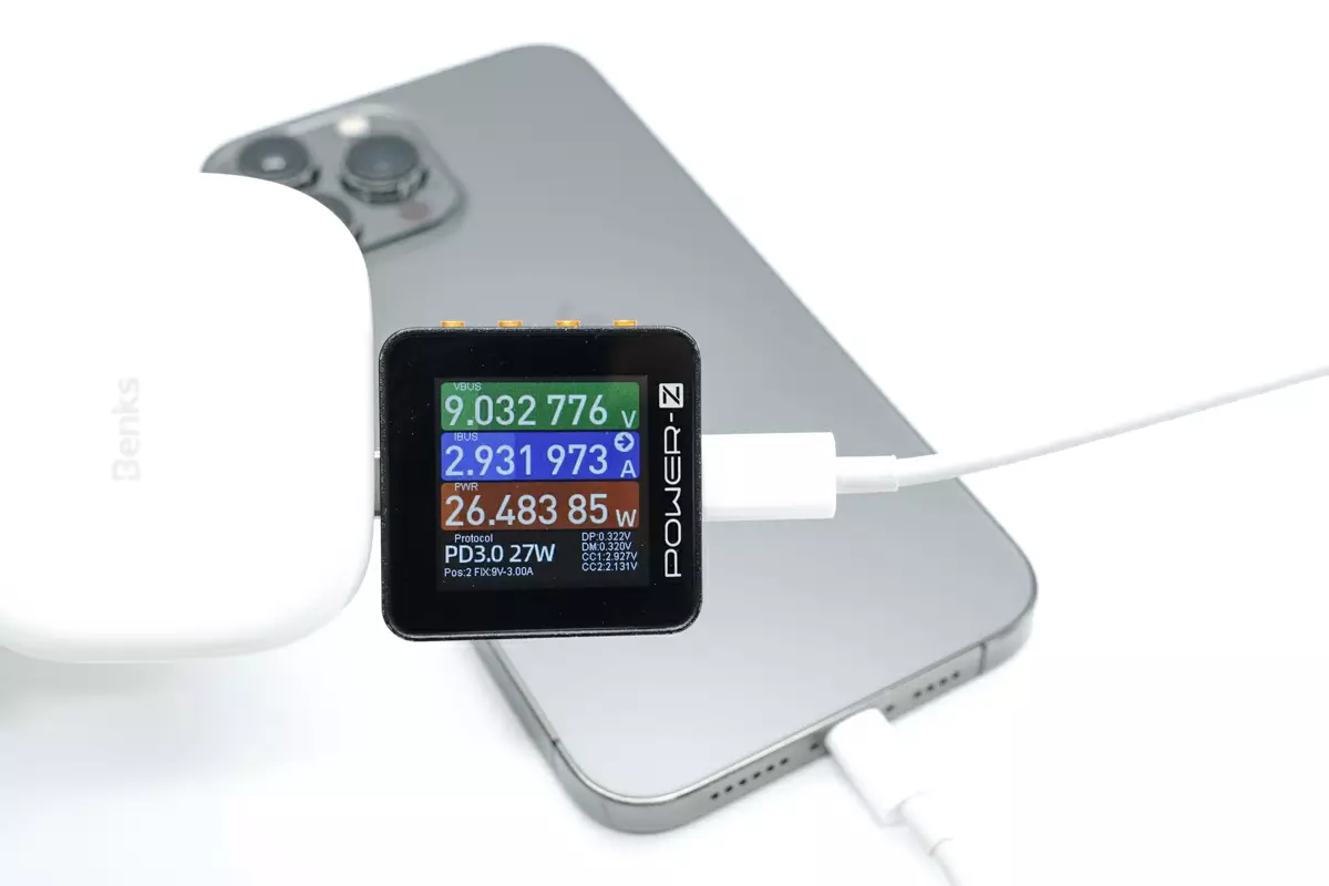

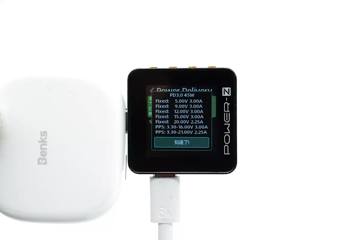

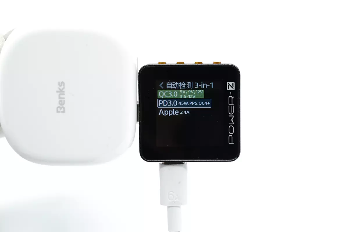

使用ChargerLAB POWER-Z KM002C测得USB-C口支持QC3.0、PD3.0、PPS、QC4+、Apple 2.4A充电协议。
并且还具备5V3A、9V3A、12V3A、15V3A、20V2.25A五组固定电压档位,以及3.3-16V3A、3.3-21V2.25A两组PPS电压档位。
测得另一个USB-C口兼容协议相同。
PDO报文也完全一样,即两个C口单口输出性能完全一样,支持功率盲插使用方便。

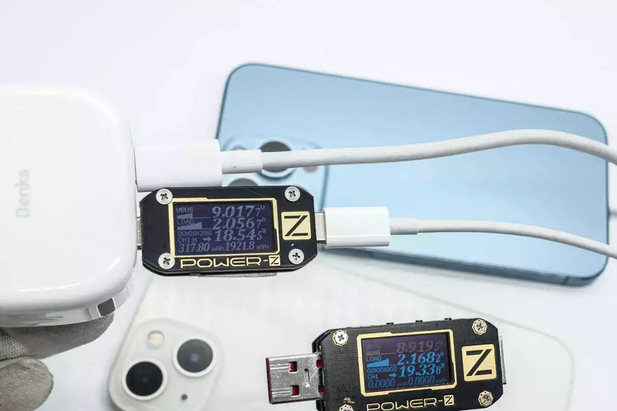

使用Benks这款充电器给iPhone 13 Pro Max充电,实测充电功率为9.03V 2.93A 26.48W。
使用双C接口同时为iPhone 13 Pro、iPhone 13充电,双口同时输出9V电压,功率分别为18.55W、19.34W。实测双C接口同时输出可以满足两部手机的快充需求,功率按照20W+20W的规则分配。

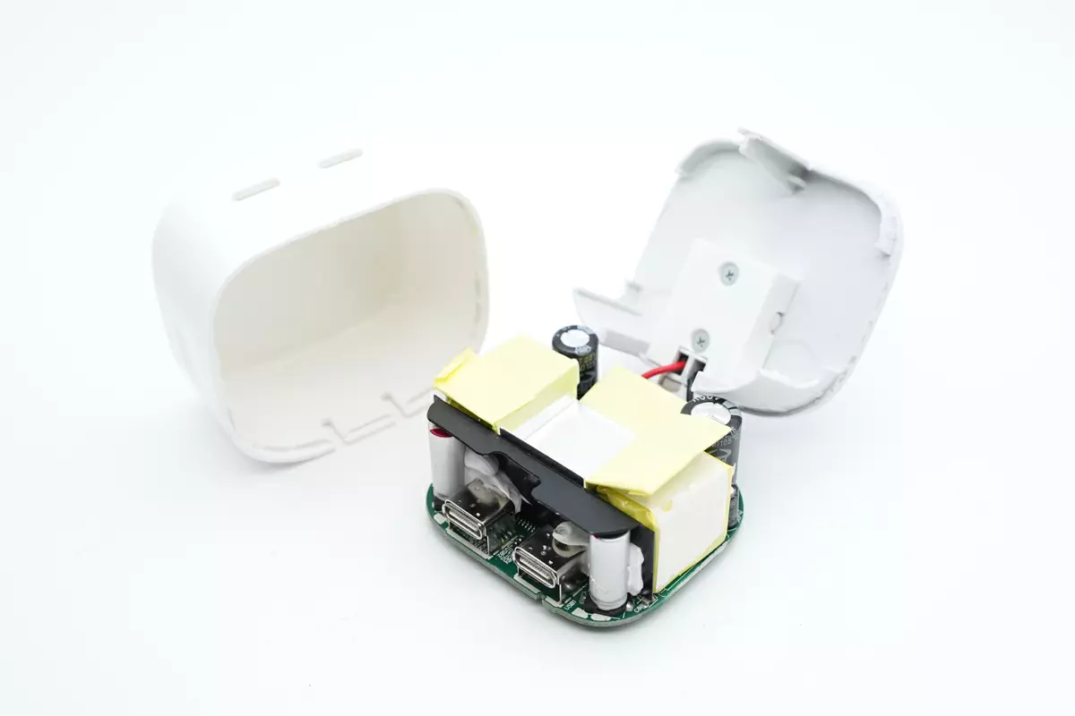

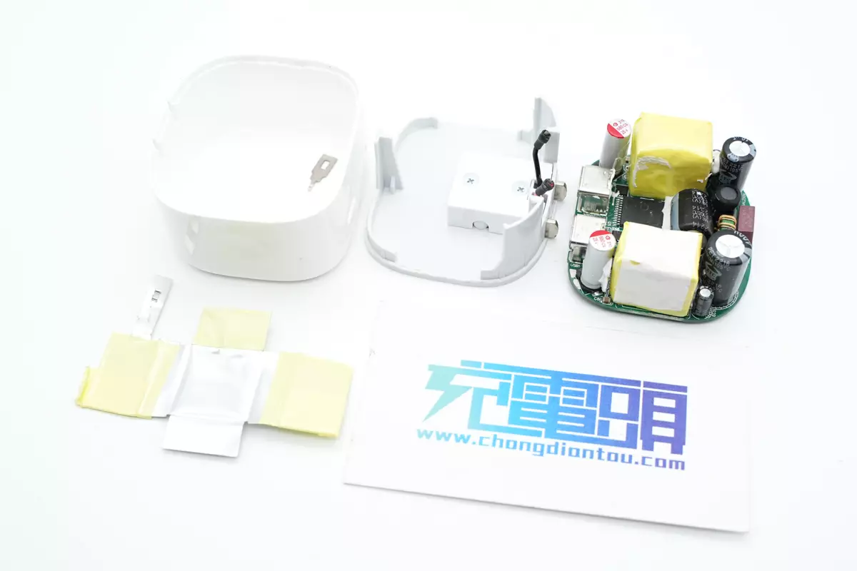

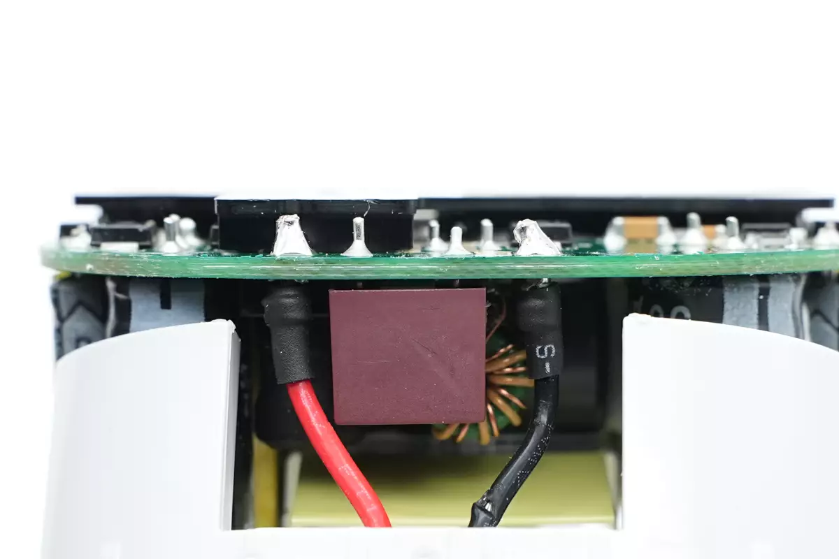

沿接缝撬开充电器外壳,外壳采用超声波焊接,折叠插脚采用导线焊接连接到PCBA模块供电。
输入端导线冷压端子焊接,外套热缩管绝缘。

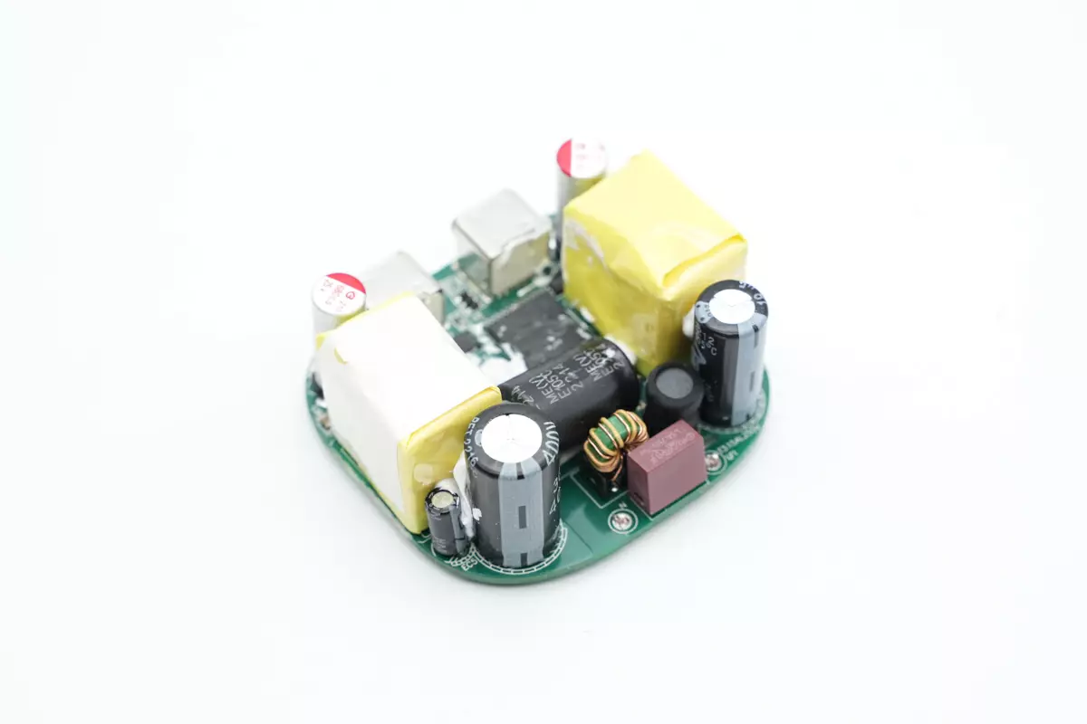

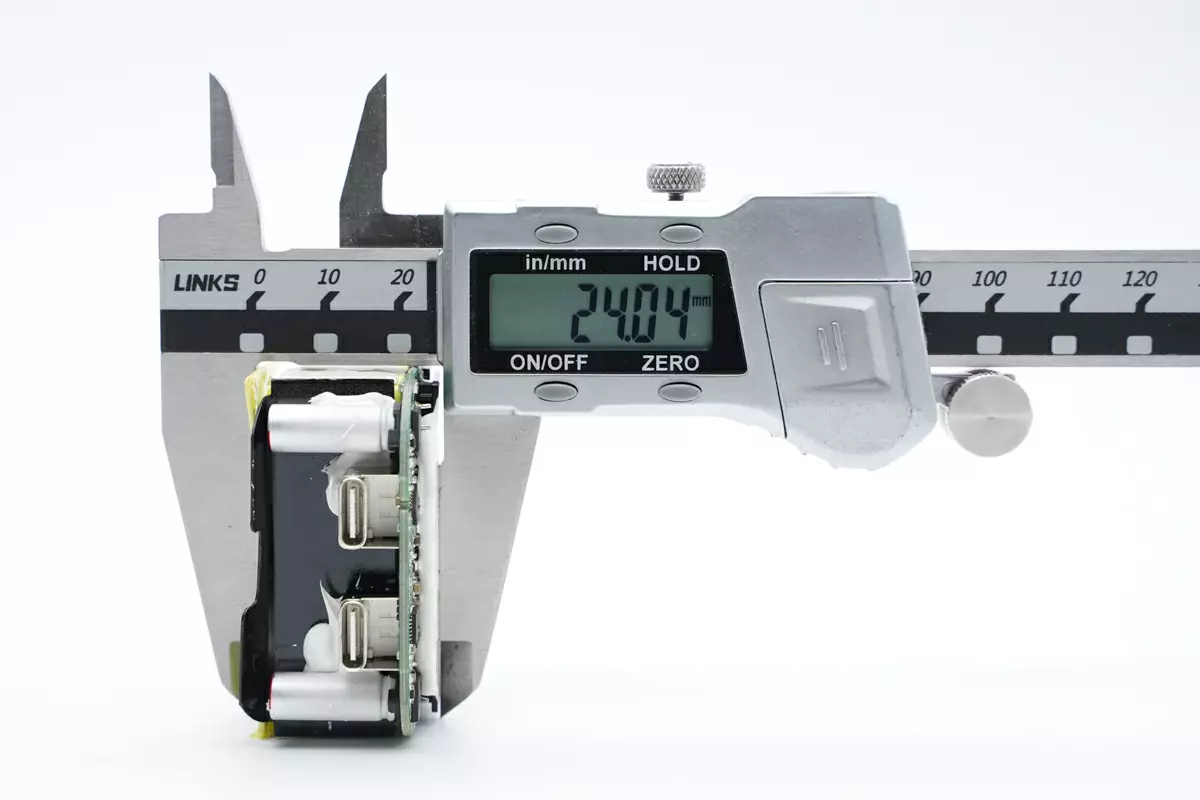

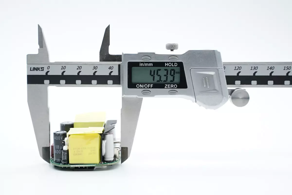

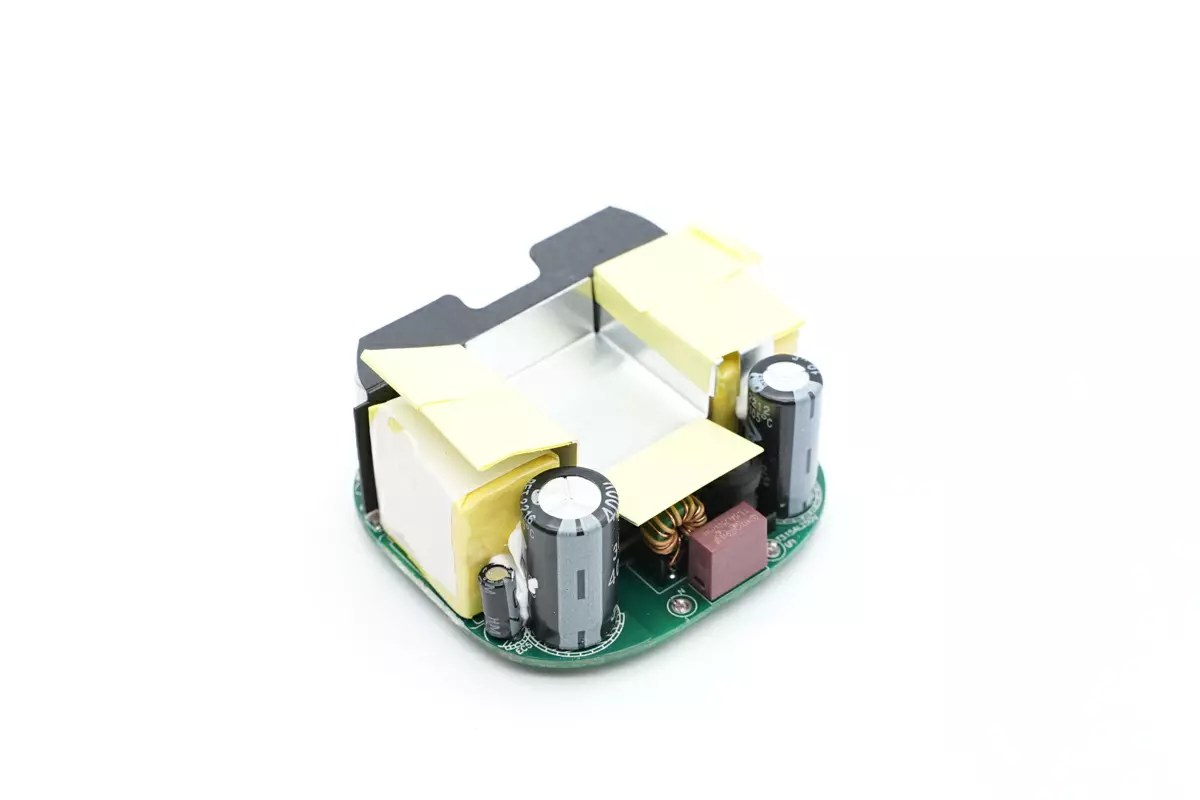

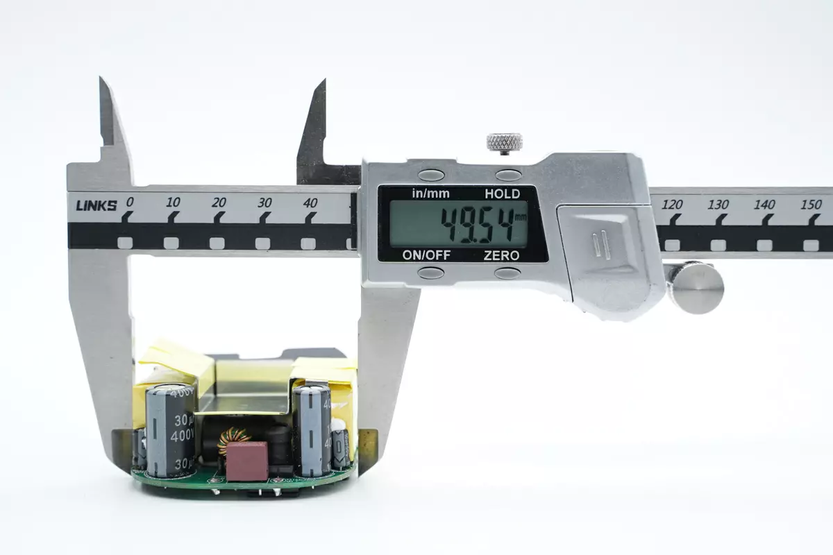

使用游标卡尺测得PCBA模块长度约为45.4mm。
PCBA模块宽度约为49.54mm。
PCBA模块厚度约为24.04mm。

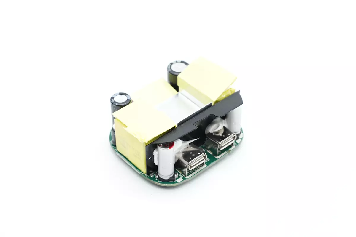

PCBA模块正面粘贴麦拉片和散热片进行散热。散热片中间凹槽位置放置折叠插脚,充分利用空间。
PCBA模块背面使用导热胶固定初次级隔离板。
拆下正面的散热片,输入端焊接保险丝,共模电感和高压滤波电容。
输出侧粘贴绝缘麦拉片,焊接输出滤波电容和USB-C母座。

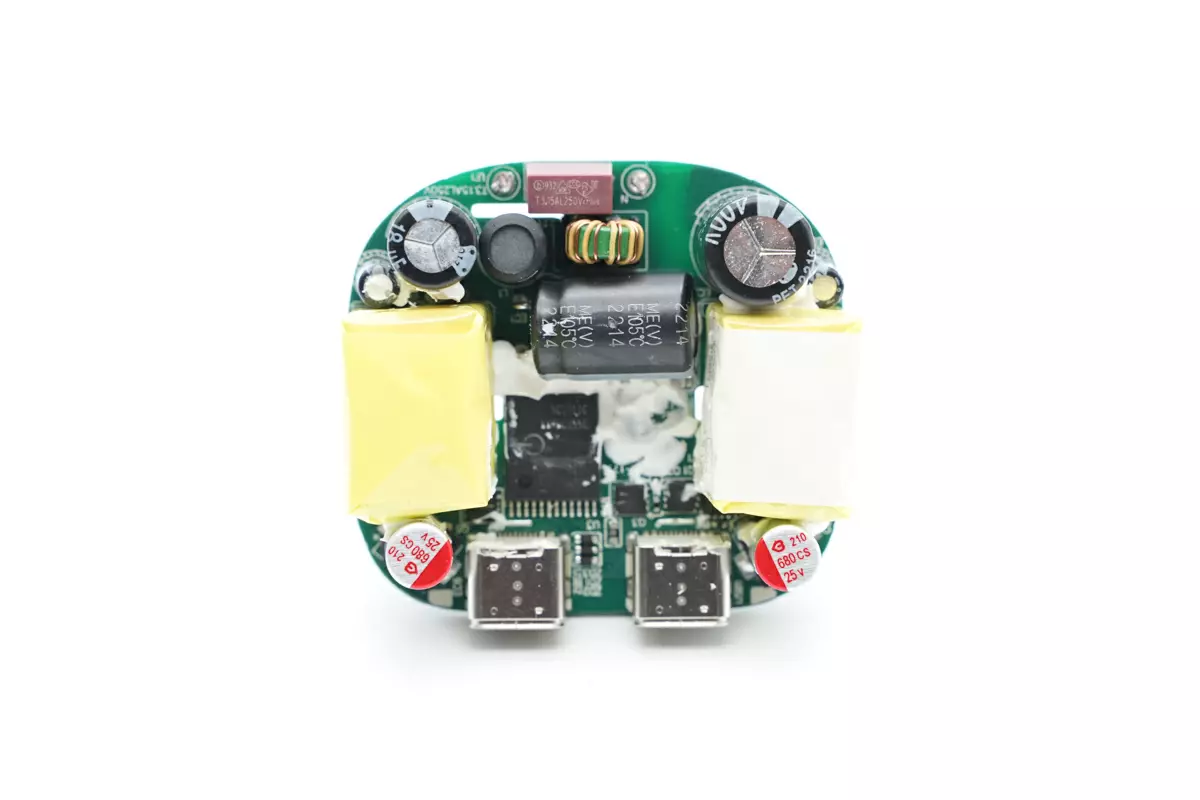

PCBA模块正面一览,顶部为输入保险丝和共模电感,差模电感和滤波电容,左右两侧分别为开关变压器,中间位置焊接一颗高压电解电容和一颗电源芯片,底部左右两侧焊接滤波固态电容和输出USB-C母座。

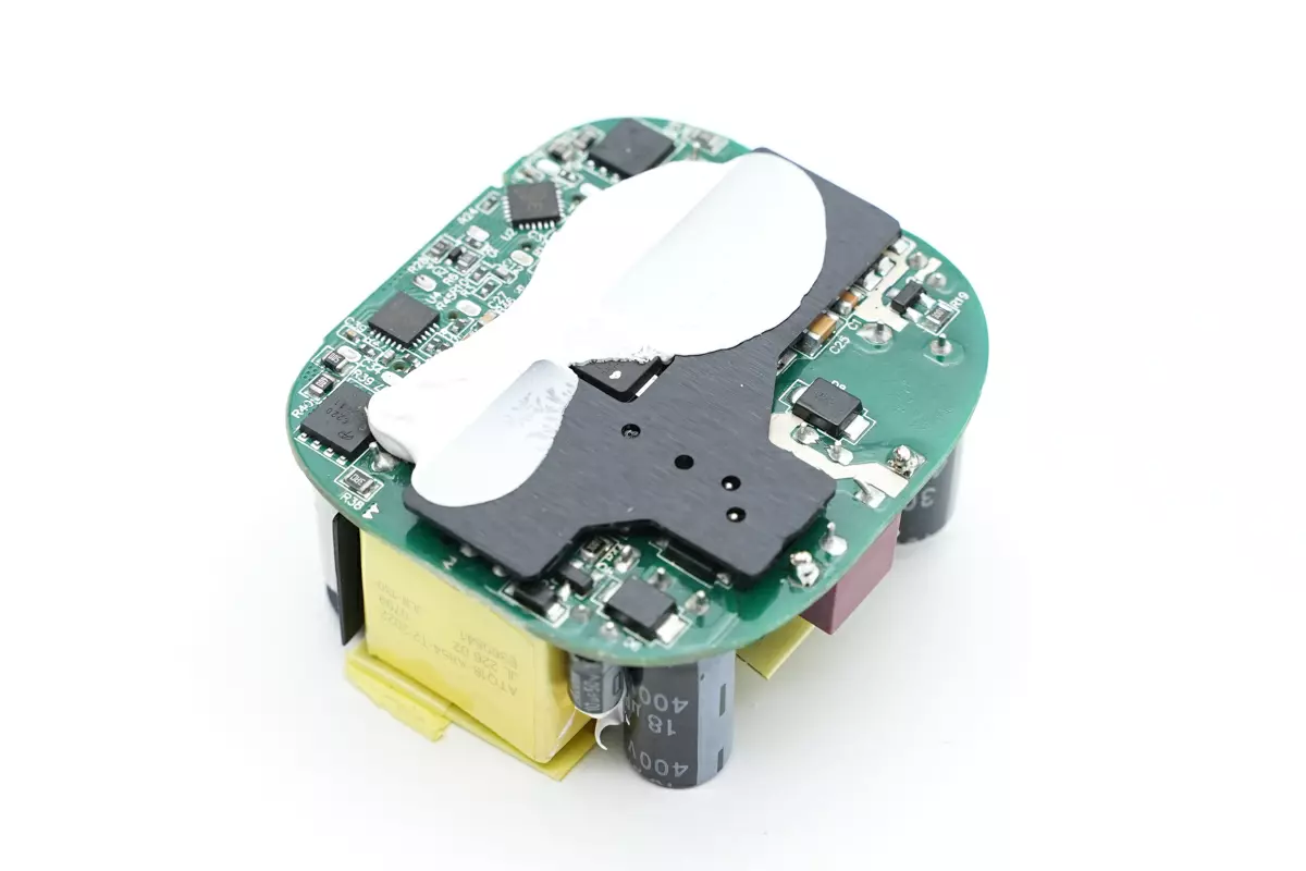

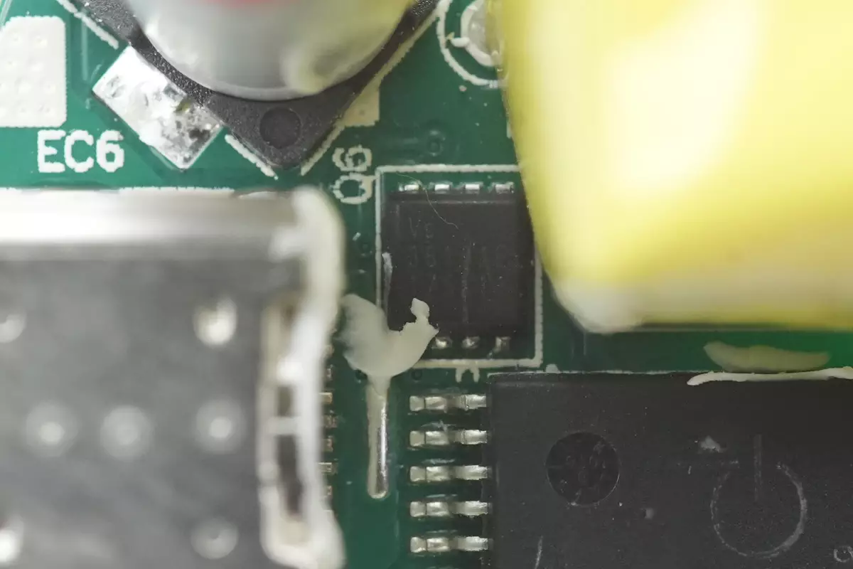

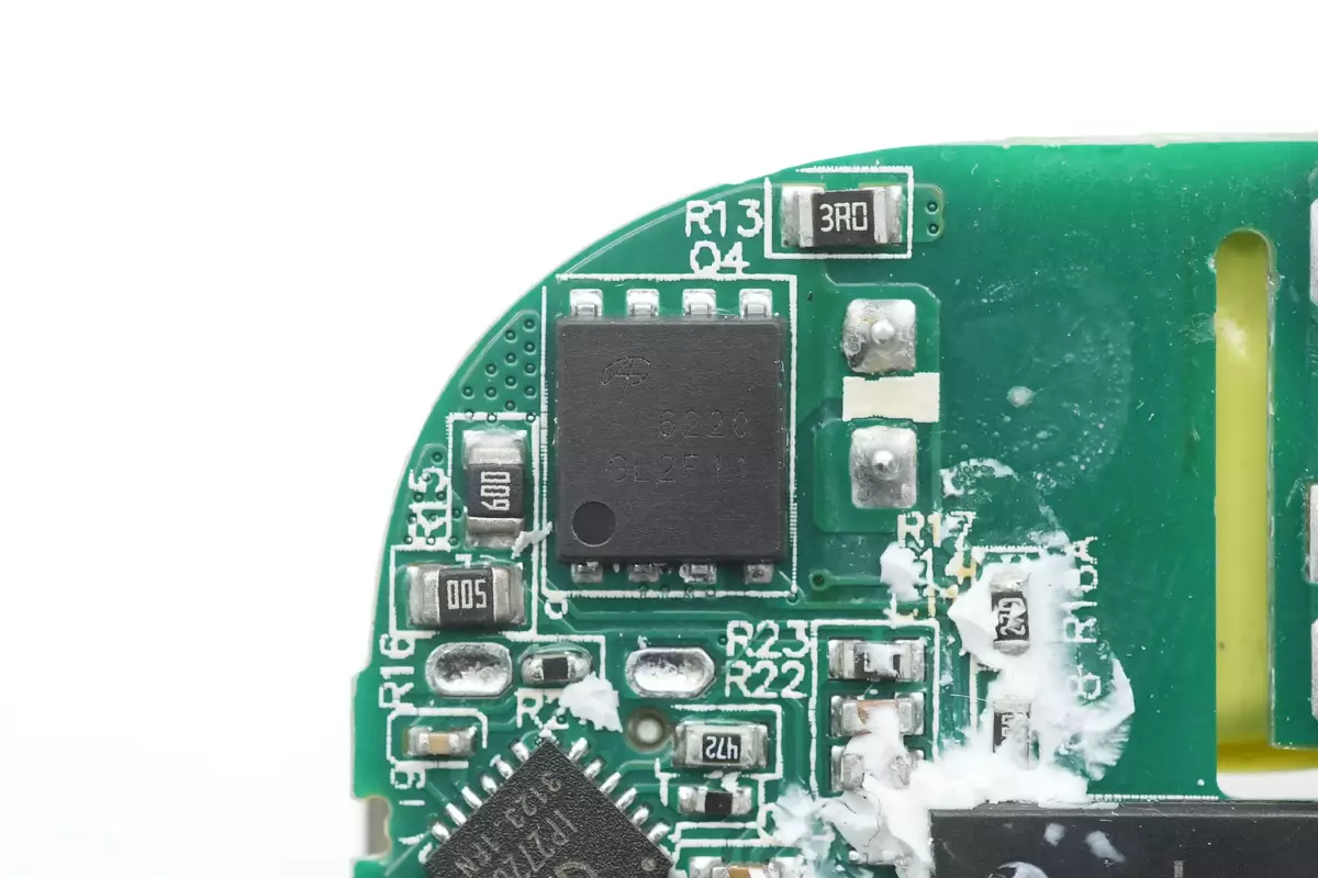

PCBA模块背面右侧焊接四颗整流管组成整流桥,背面中心位置焊接一颗电源芯片和贴片Y电容,底部两侧为同步整流管,内侧为两颗协议芯片。
通过对充电器PCBA模块正反面的观察发现,邦克仕这款45W充电器内置两路相同的开关电源,支持宽电压范围输出,输出电压由协议芯片控制,实现双口独立的快充输出。当只有一个接口输出时,自动将两路电源输出并联,满足大功率输出需求。下面我们就从输入端开始了解各个元器件的信息。

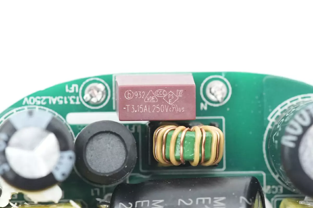

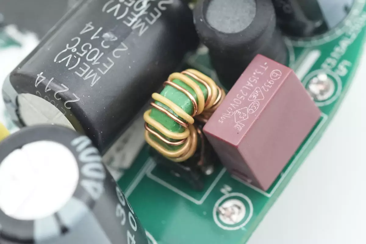

输入端延时保险丝来自贝特电子,出料号932,规格为3.15A 250V。在保险丝两侧为导线焊点,连接折叠插脚。
共模电感采用绝缘线和漆包线绕制,底部焊接绝缘支架。

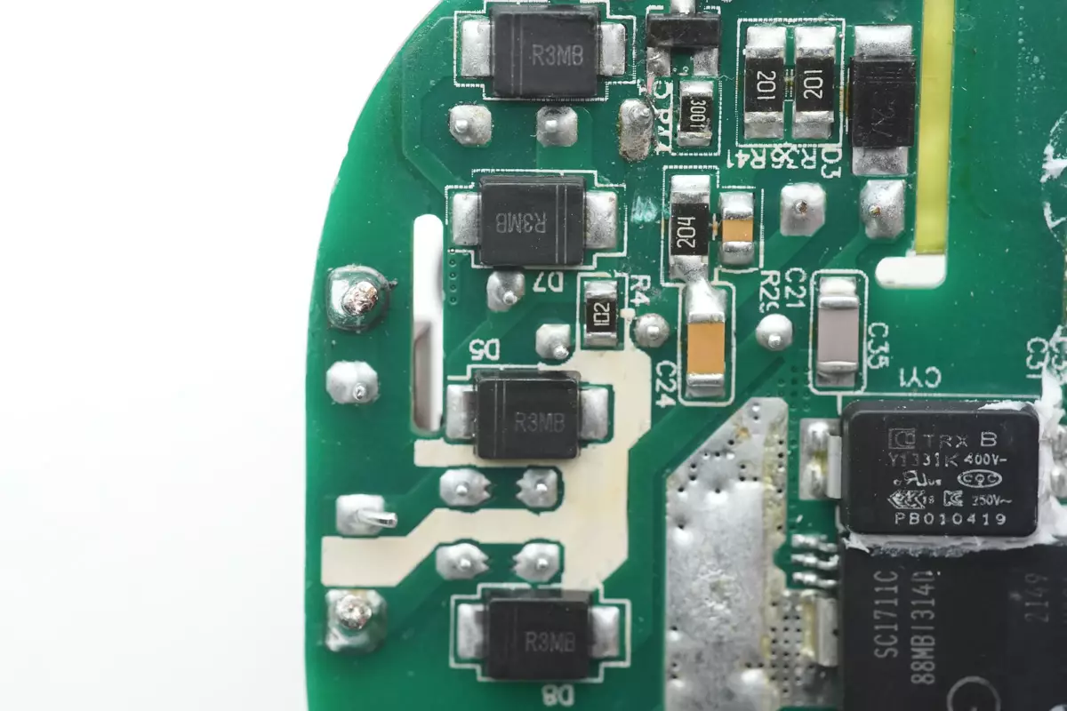

PCBA模块背面焊接四颗二极管,组成整流桥,均摊发热。

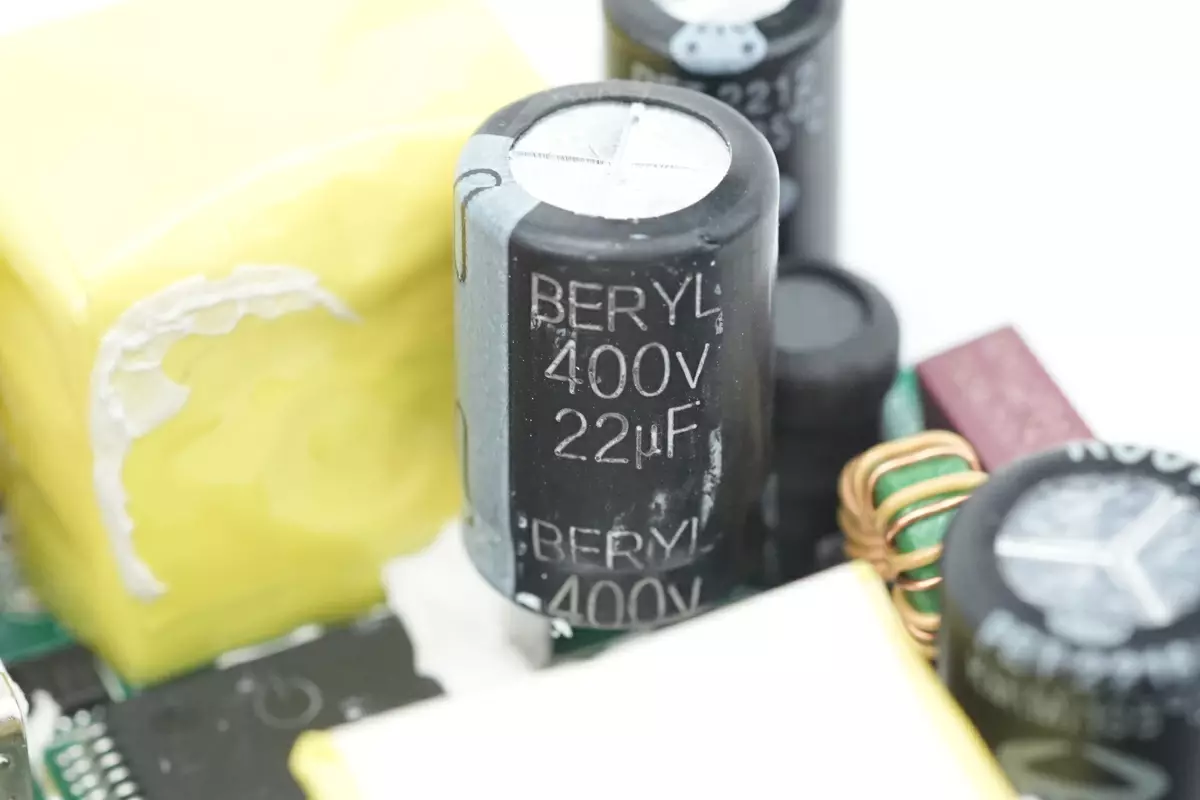

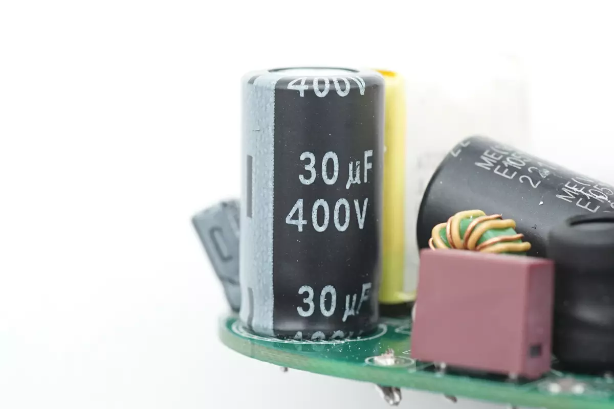

两颗高压滤波电容来自ZTC,其中一颗规格为30μF 400V,另一颗规格为18μF 400V。
另一颗高压滤波电容来自绿宝石,规格为400V 22μF。总滤波电容容量为70μF。

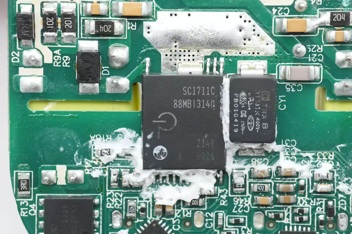

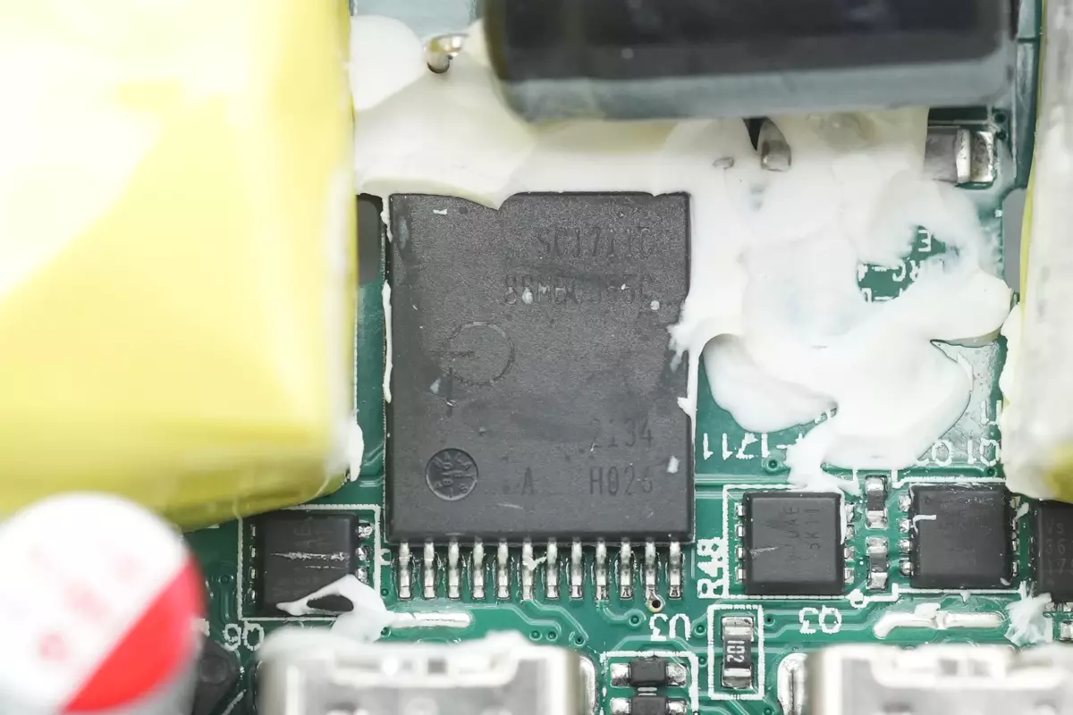

充电器内置SC1711C主控芯片,为定制型号,属于InnoSwitch3-Pro系列,芯片内部集成控制器,高压MOS管,同步整流控制器和反馈电路,集成度非常高,有效简化快充电源设计。
在背面同样焊接一颗SC1711C主控芯片,组成两路相同的开关电源,在右侧是一颗贴片Y电容。

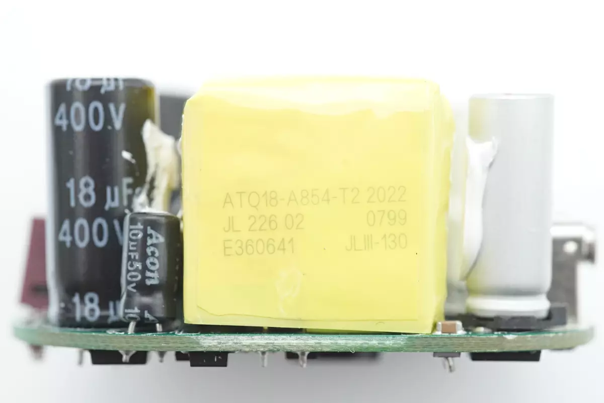

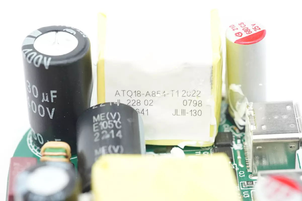

变压器采用ATQ18磁芯,并采用绝缘胶带严密缠绕,粘贴白色胶带的标注T1.
另一颗变压器同样采用ATQ18磁芯,标注T2。

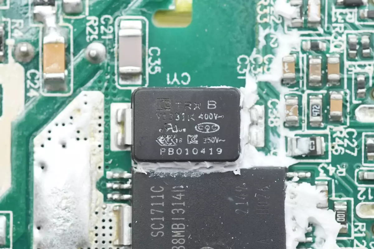

贴片Y电容来自四川特锐祥科技股份有限公司,具有体积小、重量轻等特色,非常适合应用于氮化镓快充这类高密度电源产品中,料号TMY1331K。

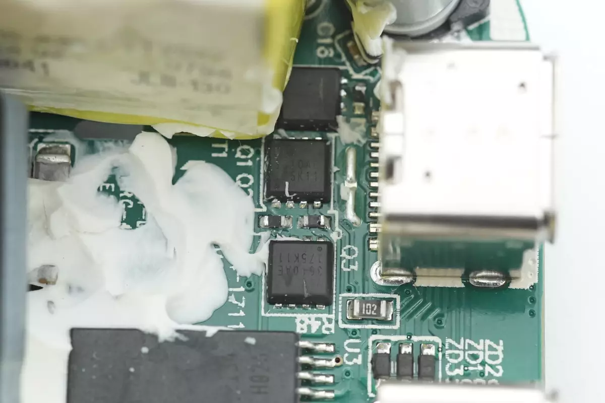

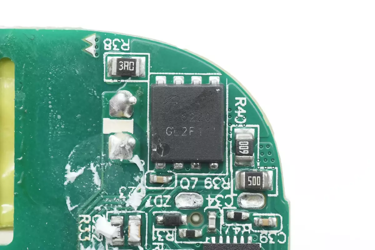

同步整流管来自AOS万代,型号为AON6220,NMOS,耐压100V,导阻5.1mΩ,采用DFN5*6封装。
另一颗同步整流管型号相同,两路开关电源完全对称。

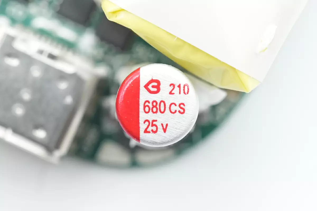

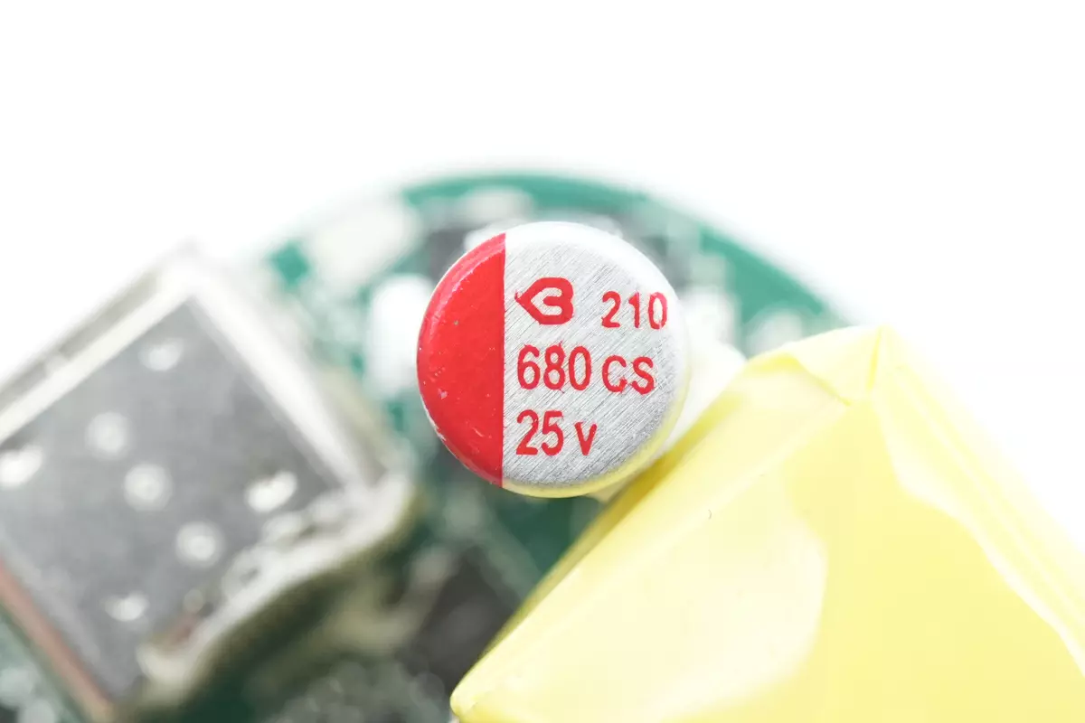

输出滤波电容来自BERYL绿宝石,CS系列贴片封装,规格为680μF 25V。
另一颗电容规格相同。

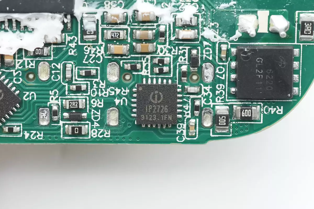

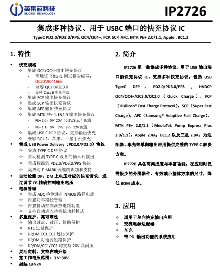

协议芯片采用英集芯IP2726,用于USB-C接口输出电压控制。IP2726是一颗集成多种协议、用于USB输出端口的快充IC,支持Type-C DFP、PD2.0/3.0、PPS、QC4+、QC2.0/3.0、FCP、AFC、SCP、MTK PE+、Apple2.4A、BC1.2以及三星2A等协议。具有高集成度和丰富的功能,在应用时仅需极少的外围器件,有效减小整体方案的尺寸,降低BOM成本。
充电头网了解到,英集芯IP2726已经通过了高通QC4+认证,拿到了中国大陆地区第一张QC4+认证证书。
充电头网了解到,英集芯IP2726此前已被AUKEY 65W 1A1C氮化镓快充充电器、RAVPOWER 90W双USB-C口PD快充充电器、斯泰克100W双USB-C口氮化镓充电器、麦多多30W 1A1C USB PD快充充电器、坤兴18W USB PD3.0 PPS快充充电器等产品采用。此外,英集芯的其它系列快充芯片也获得小米、华为、三星等客户的高度认可。
另外一路输出的协议芯片同样为英集芯IP2726。两颗芯片在双口输出时,作为独立的充电器使用,在单口输出时,将两路输出并联,合成为一路输出。

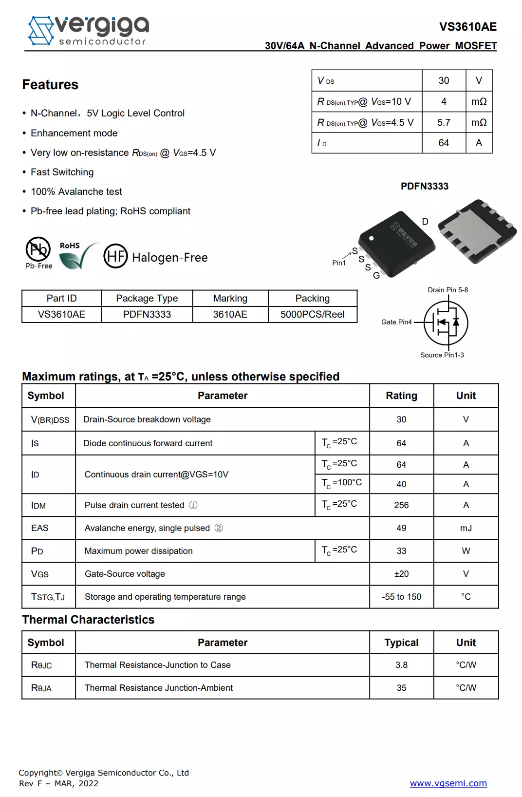

VBUS开关管来自威兆半导体,型号VS3610AE,NMOS,耐压30V,导阻4mΩ,支持5V逻辑电压控制,采用PDFN3333封装。共使用四颗用于VBUS开关和并联控制。
威兆VS3610AE资料信息。
充电头网拆解了解到,采用威兆VS3610AE的还有Aohi迷你30W氮化镓充电器、奥海科技45W迷你氮化镓充电器、公牛65W氮化镓充电器、联想拯救者45W PD快充充电器、绿联65W氮化镓快充等产品,同时使用威兆其它MOS的还有小米6口USB充电器60W快充版、紫米65W PD迷你充电器、RAVPower 45W GaN PD充电器、华为20W电荷泵快充充电器、倍思45W PD快充充电器等数十款产品采用。
另一颗威兆VS3610AE特写。

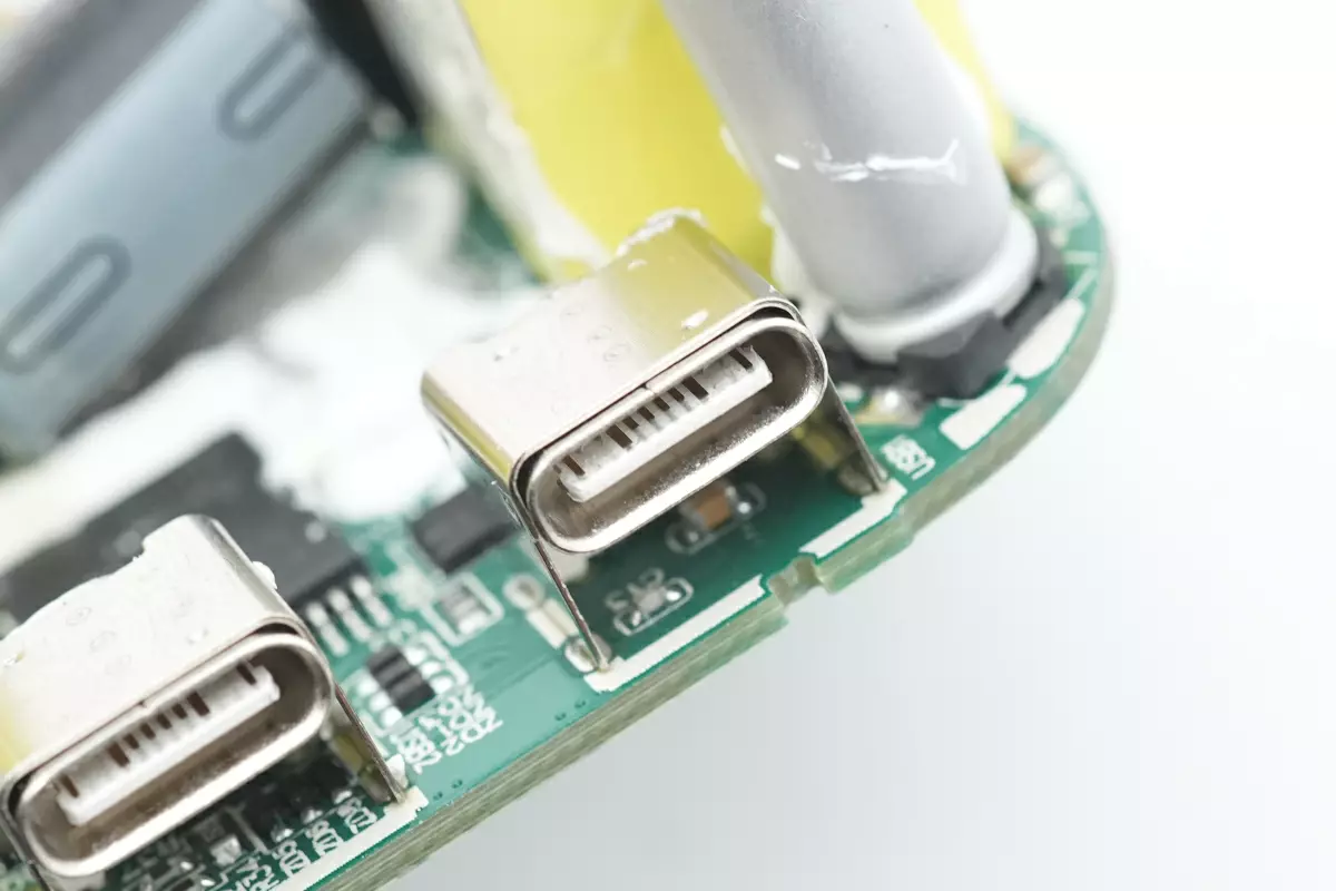

USB-C母座为卷边设计,母座外套金属支架,契合外壳设计。
另一个USB-C母座为相同的设计,卷边使用更加顺畅。
全部拆解一览,来张全家福。
