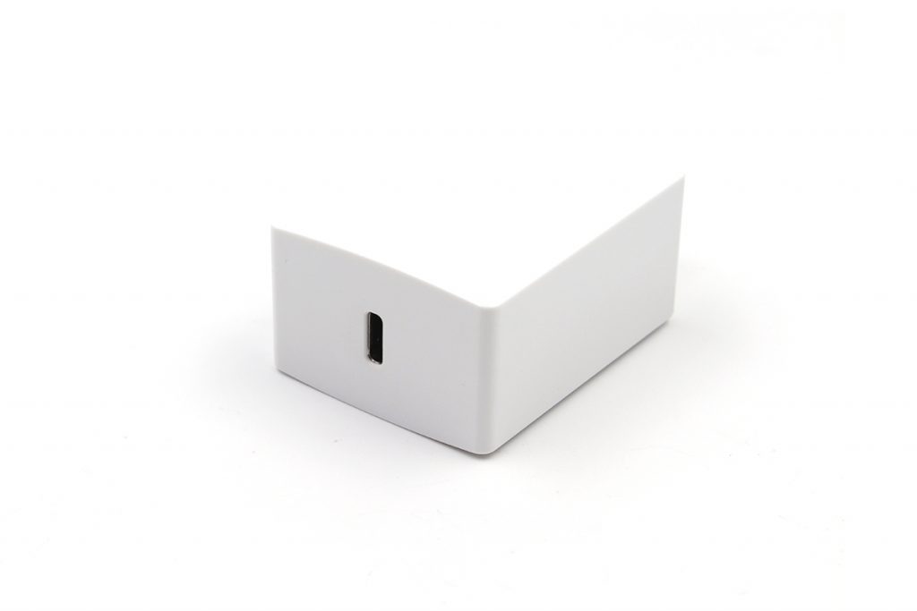

输出方面,单USB Type-C接口,从侧面也能看出电源的造型也异于常规的长方体。

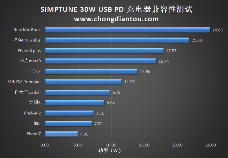

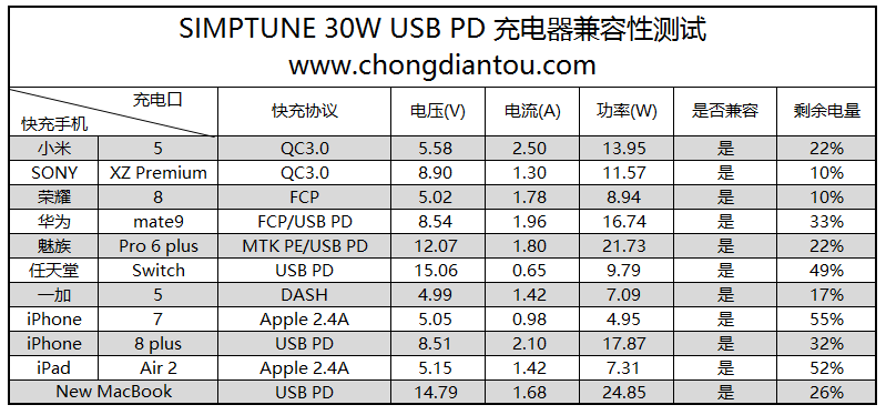

在兼容性上,SIMPTUNE 30W USB PD充电器表现比较出色。从测试数据来看,可以兼容QC3.0、USB PD快充,支持小米、索尼、华为、魅族、苹果等相关产品快速充电。
SIMPTUNE 30W USB PD充电器评测:完美支持New MacBook-充电头网
其中充电功率排在前三的分别是魅族Pro 6 Plus、iPhone 8 Plus、华为mate9均为支持USB PD快充协议的手机产品。另外,这款充电器不仅可以充手机、任天堂Switch实现USB PD快充,还能够给New MacBook快速充电,这也是一大卖点。

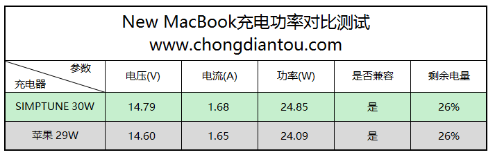

SIMPTUNE 30W USB PD充电器评测:完美支持New MacBook-充电头网当New MacBook电量一定时,SIMPTUNE 30W USB PD充电器的功率与苹果原装充电器的各项充电参数相当,在功用上完全可以替代原装充电器。

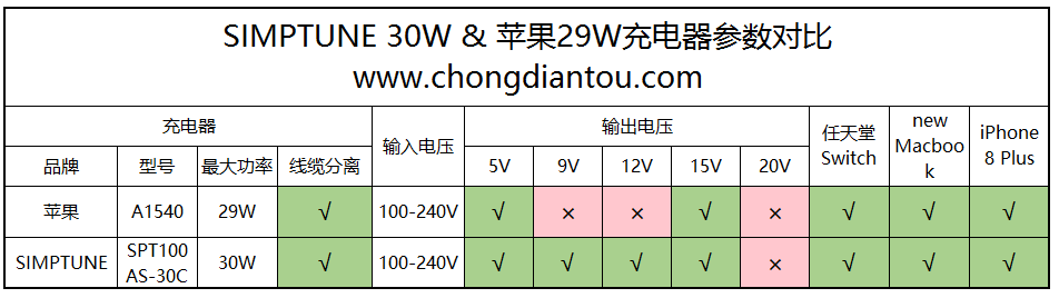

值得一提的是,SIMPTUNE这款产品具备5V、9V、12V、15V四档电压,而苹果原装29W充电器仅5V、15V两个电压档位。也就是说,SIMPTUNE这款产品的适用范围更广。比如SIMPTUNE这款可以给华为mate10 USB PD快充,而苹果29W则不能快充。
