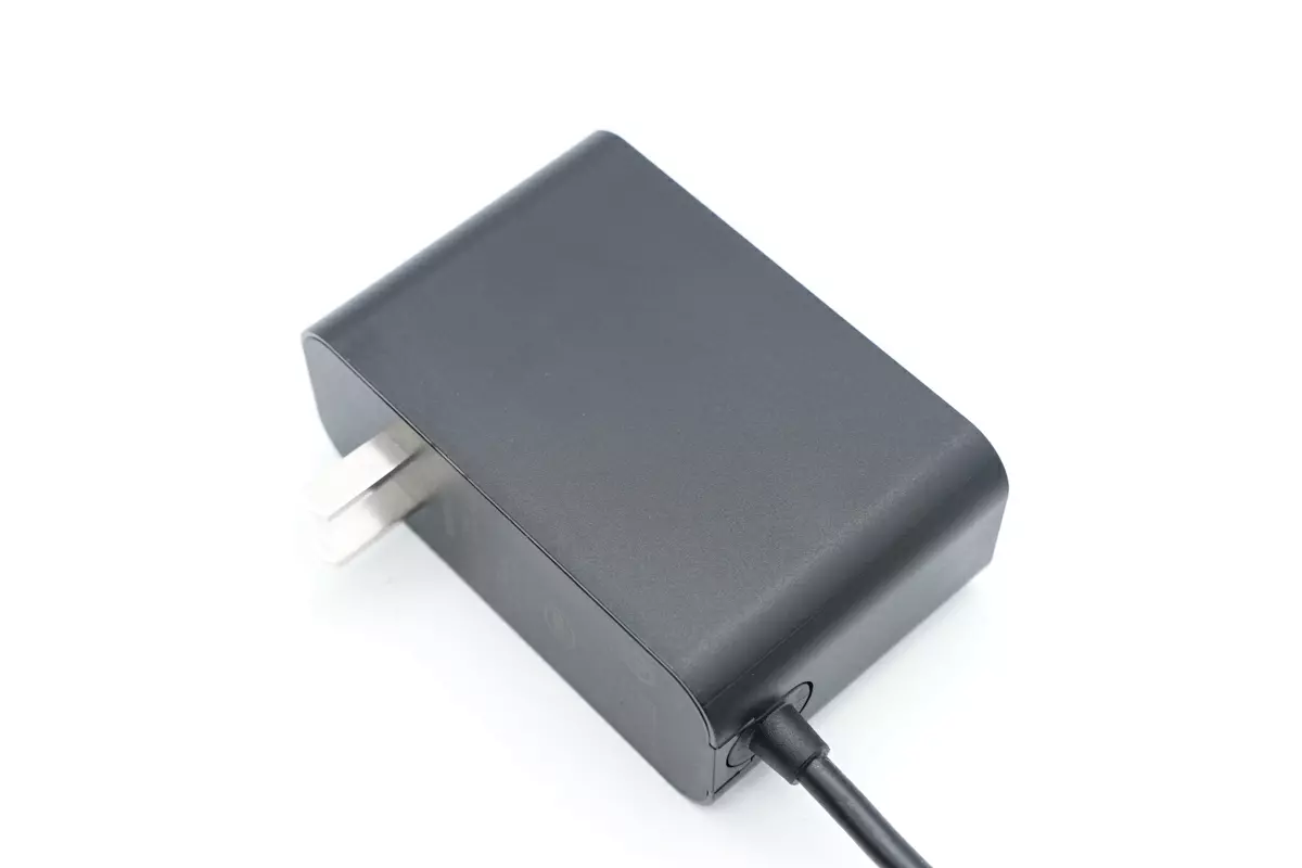

机身造型为扁平长方体,两端过渡圆润,外壳整体磨砂抗指纹。
底部配备固定国标插脚,平直切面可以很好贴合排插、墙插等场景使用。

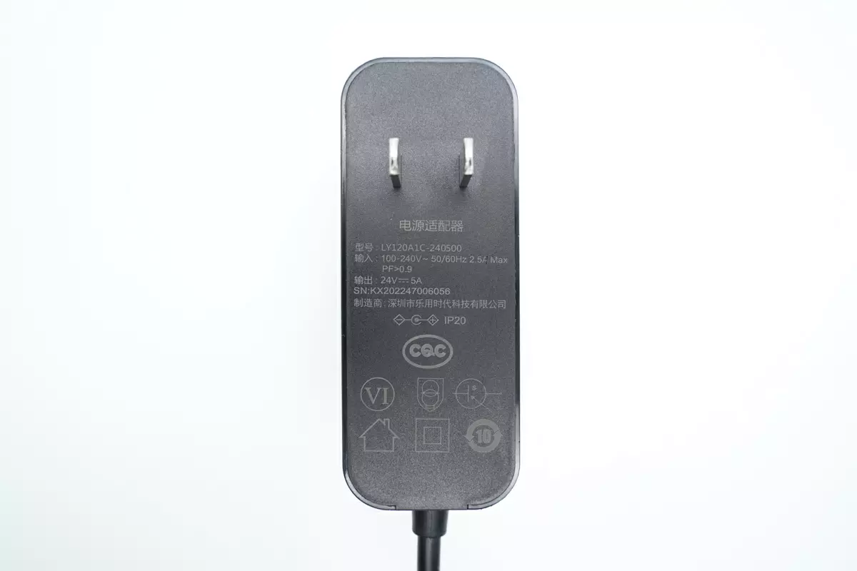

底部外壳上印有产品参数,型号LY120A1C-240500,支持100-240V 50/60Hz 2.5A输入,以及24V5A输出,制造商为深圳市乐用时代科技有限公司,通过了CQC认证和VI级能效认证。

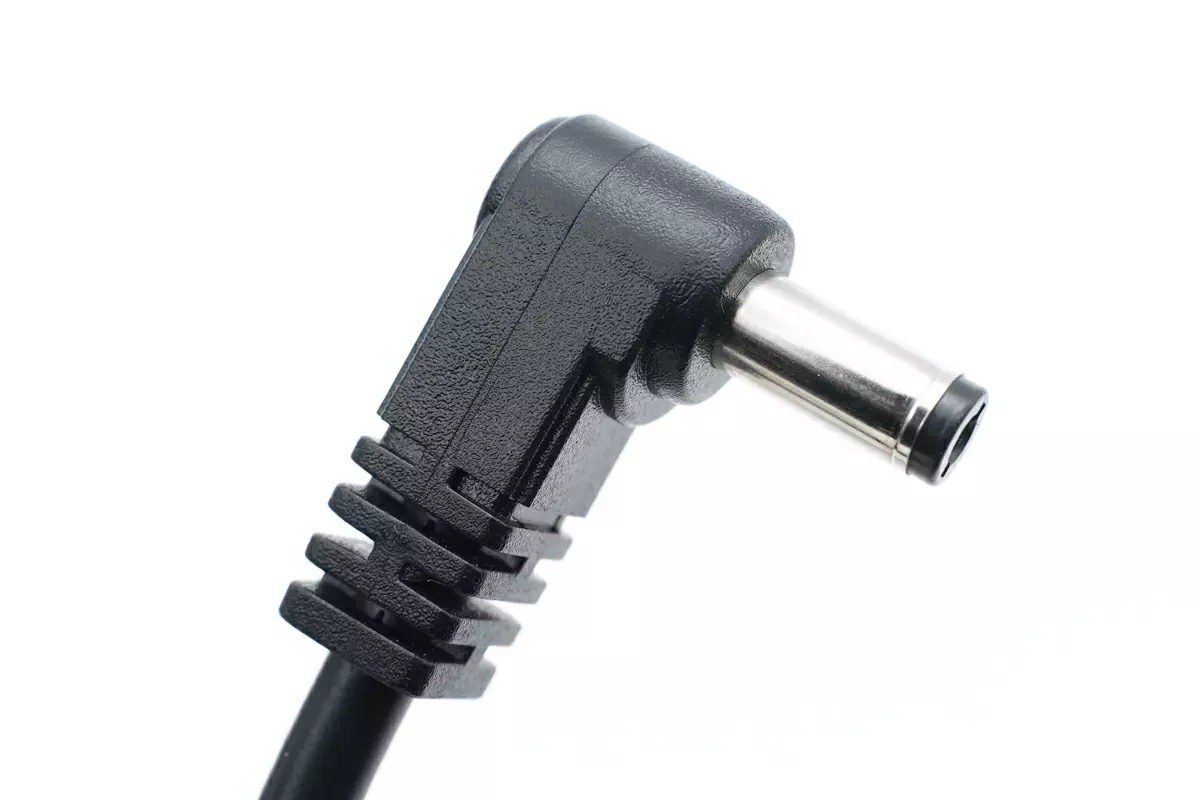

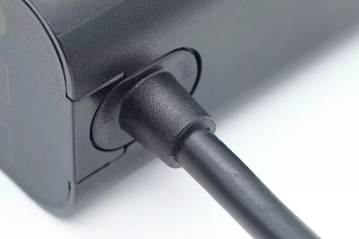

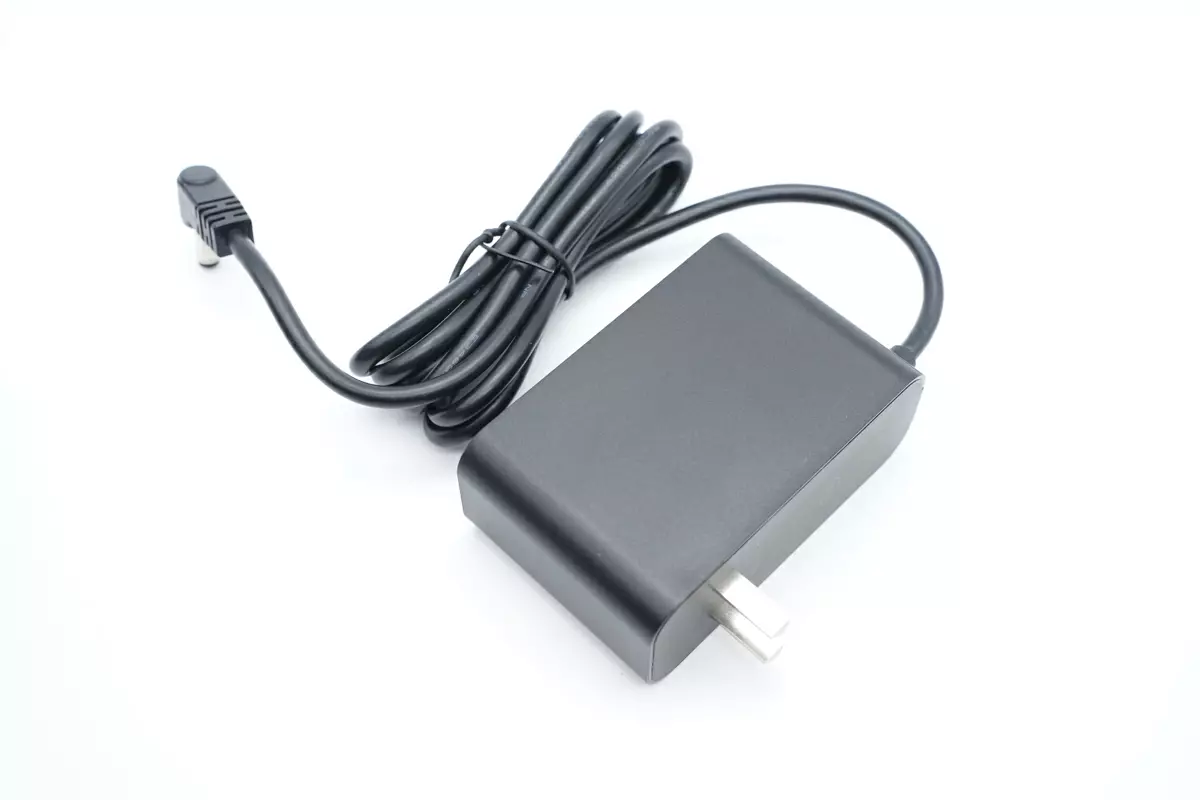

输出端线缆做了抗弯折保护设计。
输出端为90°弯折插头,方便一些狭小角落插拔使用。

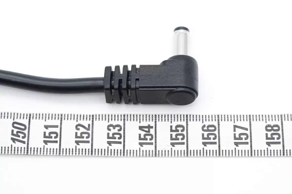

测得输出线缆长度约为155cm。

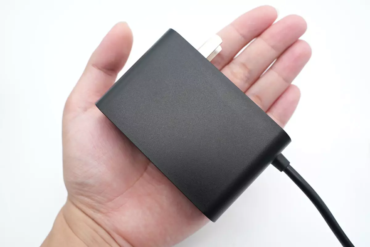

适配器机身拿在手上的大小直观感受。

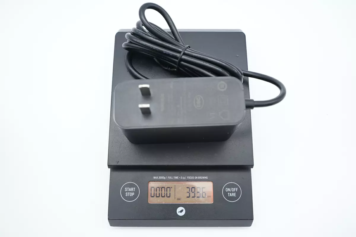

另外测得产品重量约为394g。

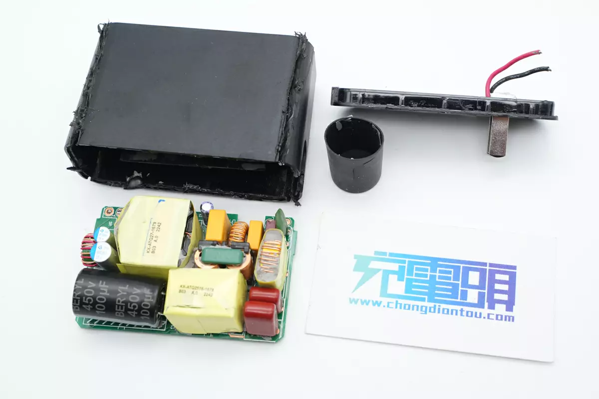

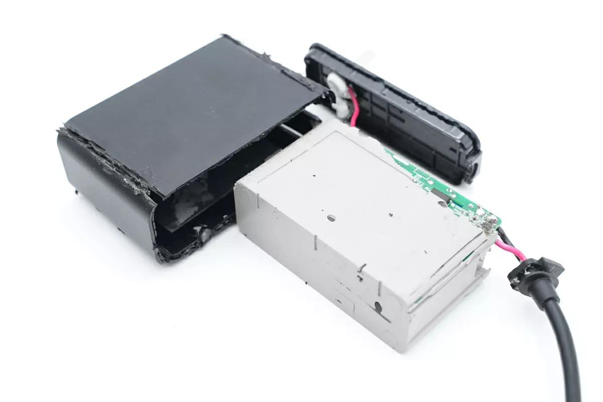

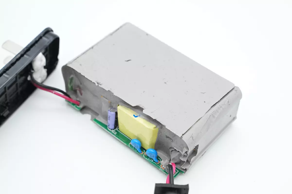

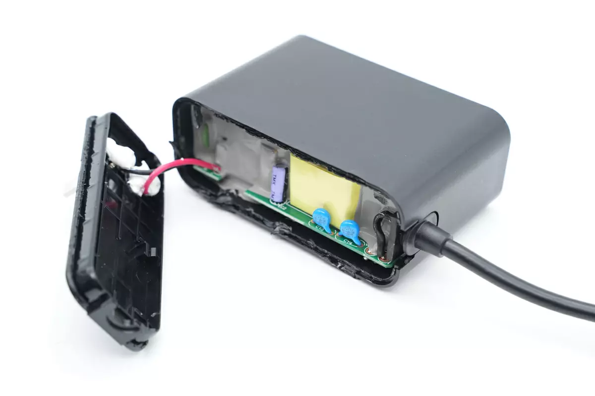

沿接缝处拆开充电器外壳,PCBA模块和外壳之间采用灰色导热灌封胶填充。
使用切割机切开外壳,取出内部PCBA模块。
内部PCBA模块一览,大部分被导热灌封胶填充。在充电器中使用灌封工艺能加强散热性能,均匀散热,还能防止水汽渗入,同时固定元件,大大增强充电器的散热性能,机械强度和耐候性。

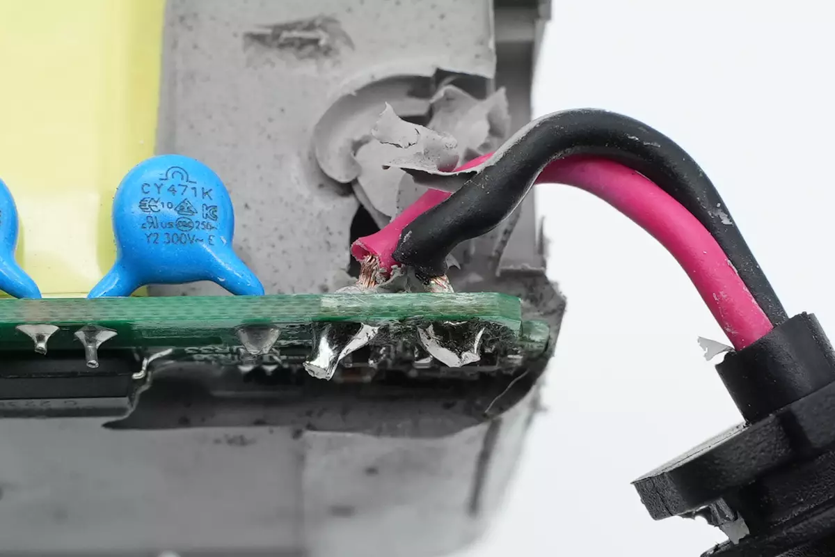

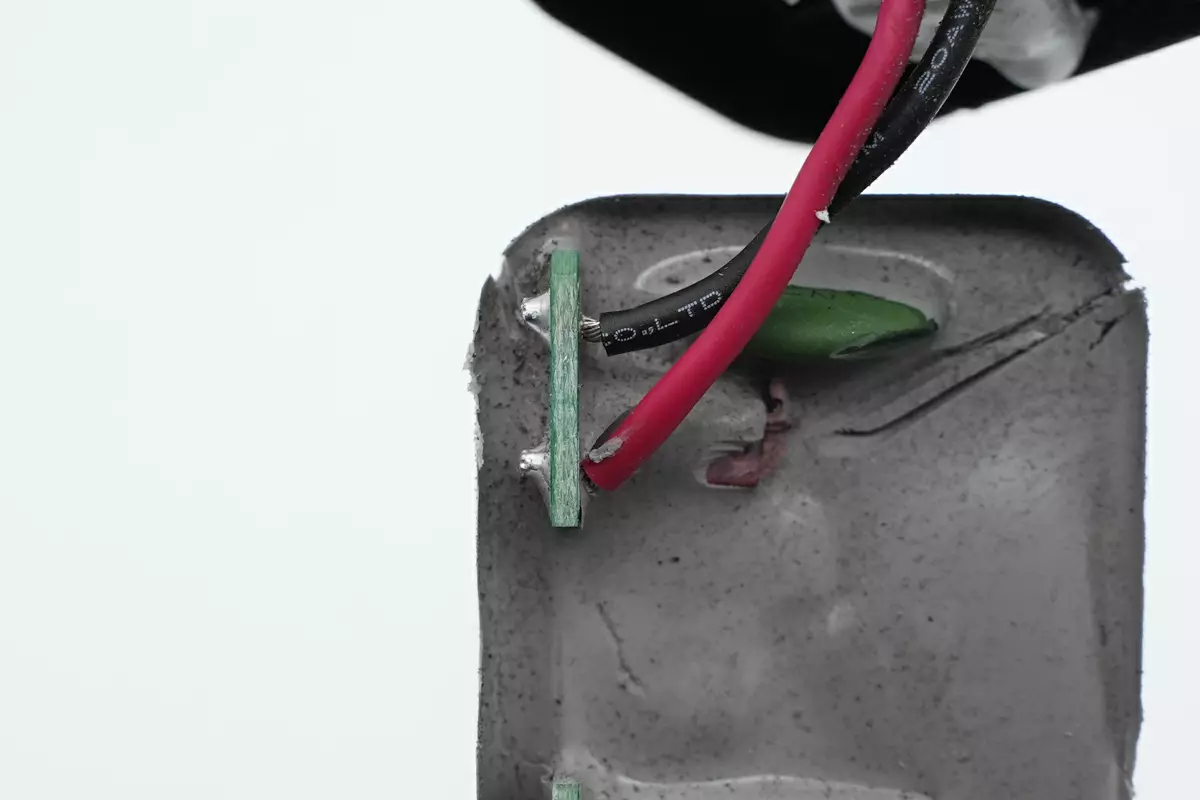

另外一侧焊接输入和输出导线。
交流输入导线焊接连接。
输出导线也采用焊接连接。

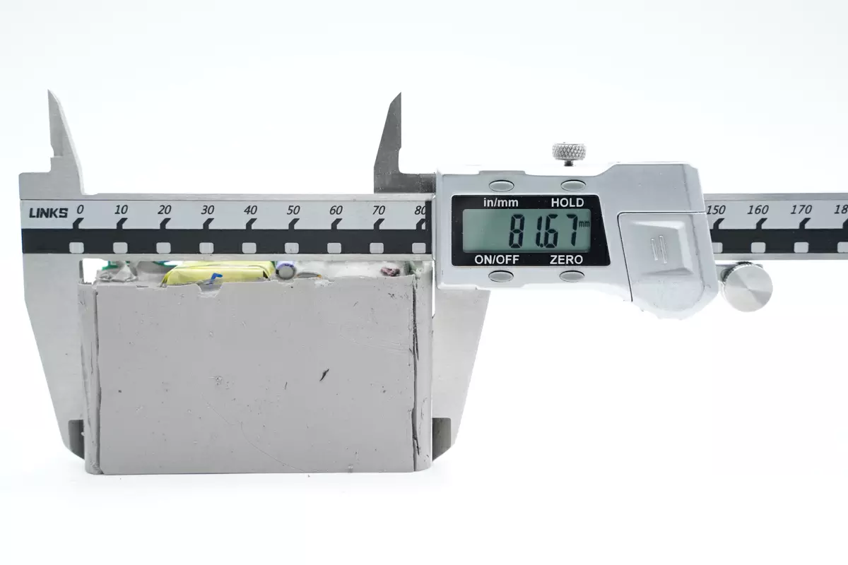

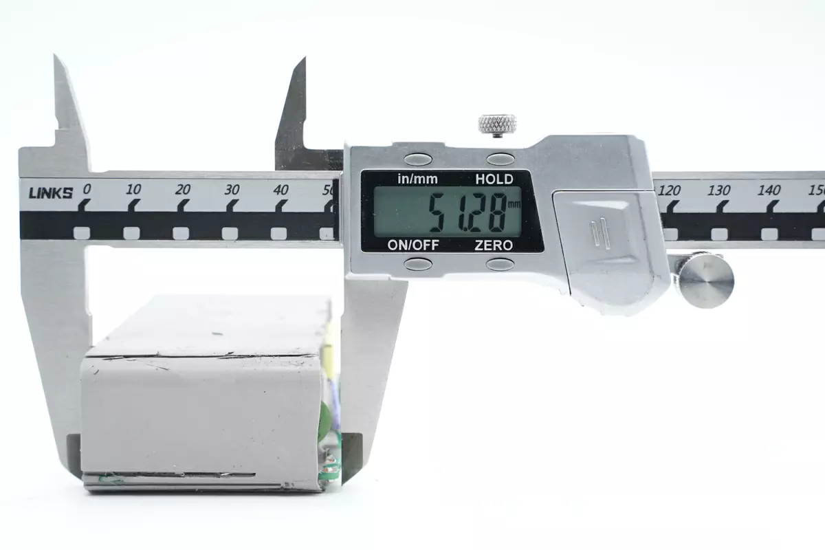

使用游标卡尺测得PCBA模块长度约为81.67mm。
PCBA模块宽度约为51.28mm。

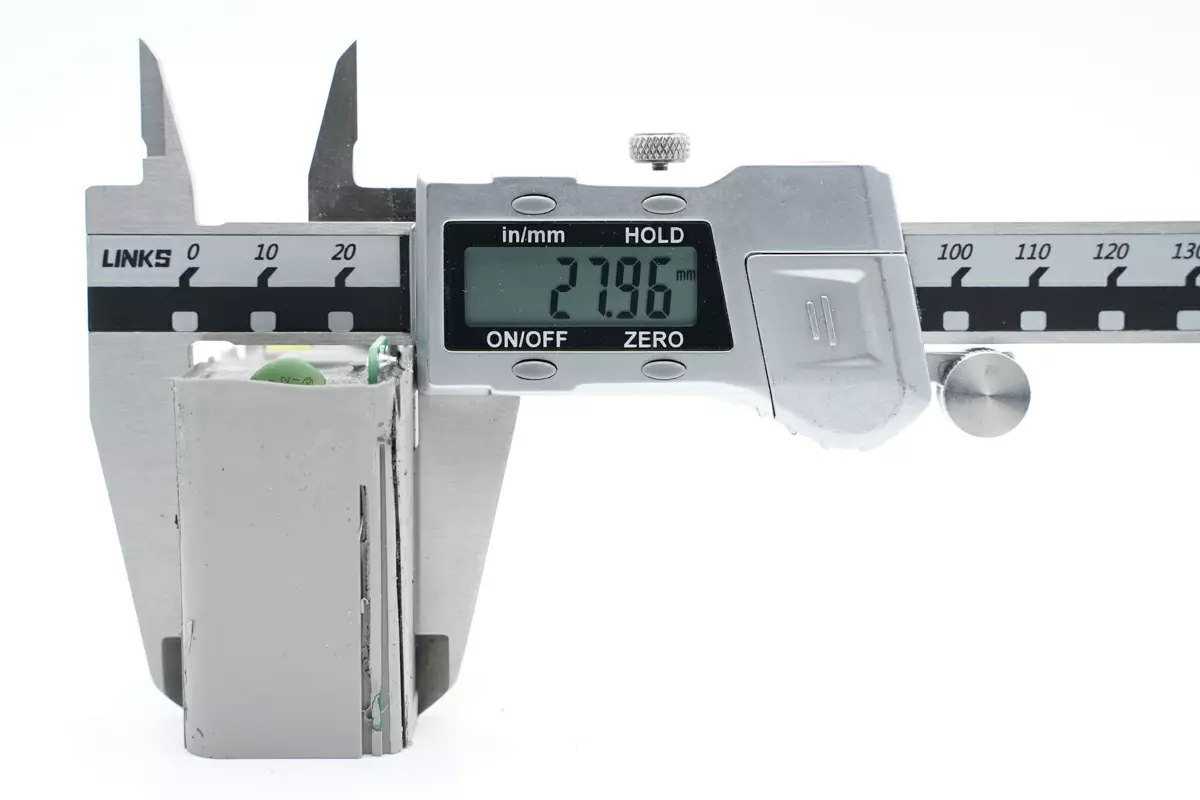

PCBA模块厚度约为27.96mm。

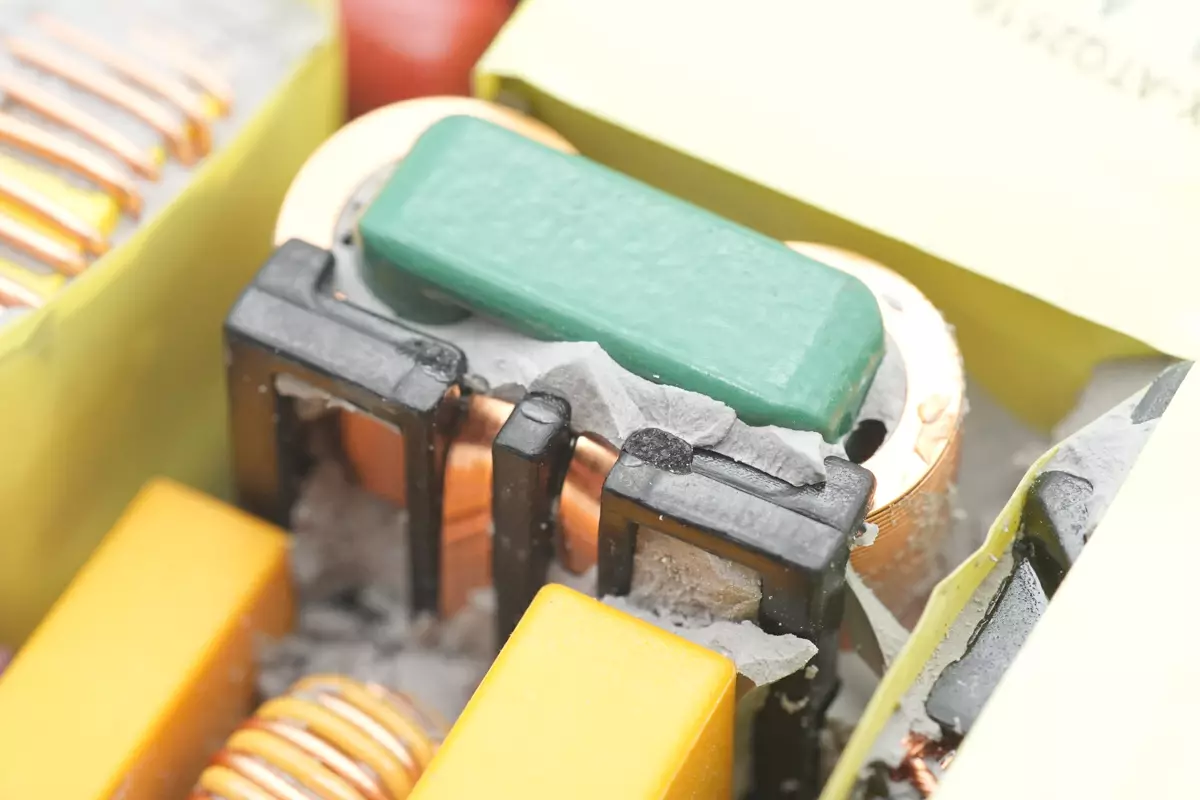

清理掉导热灌封胶,输入端滤波电感缠绕胶带绝缘。

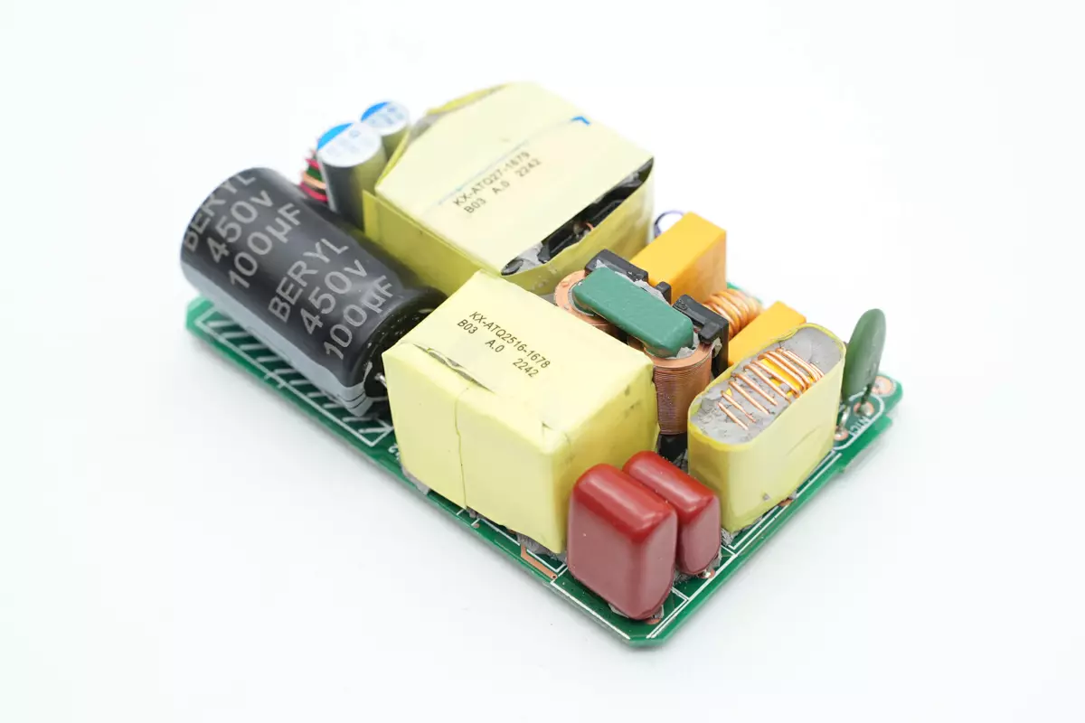

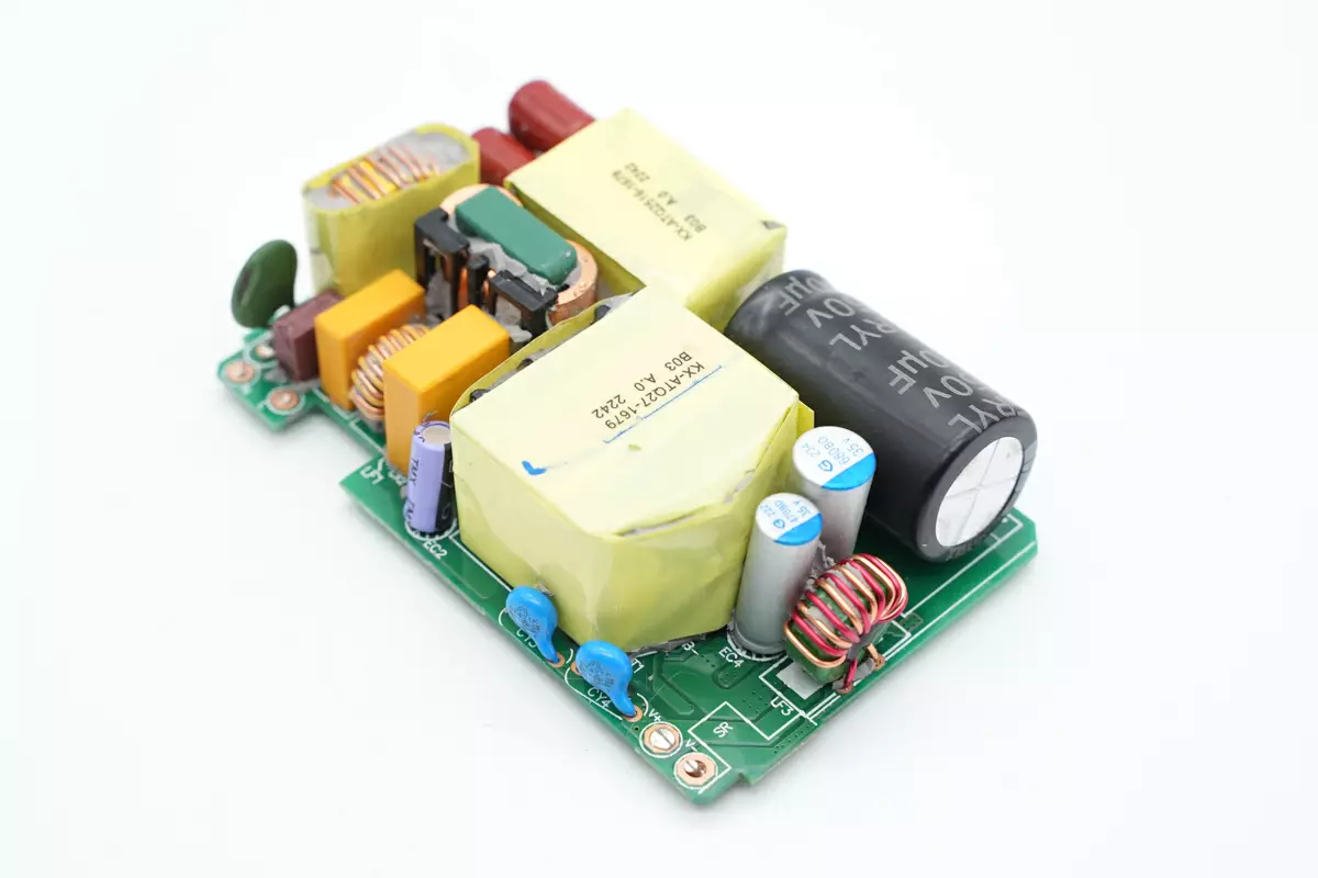

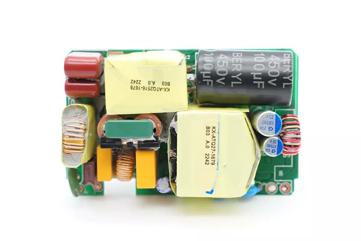

PCBA模块正面一览,其中最左侧为滤波电感和滤波电容,在顶部为PFC升压电感,右侧为高压滤波电容。下方为输入滤波电路,右侧是开关变压器,变压器右侧为输出滤波电容和滤波电感。

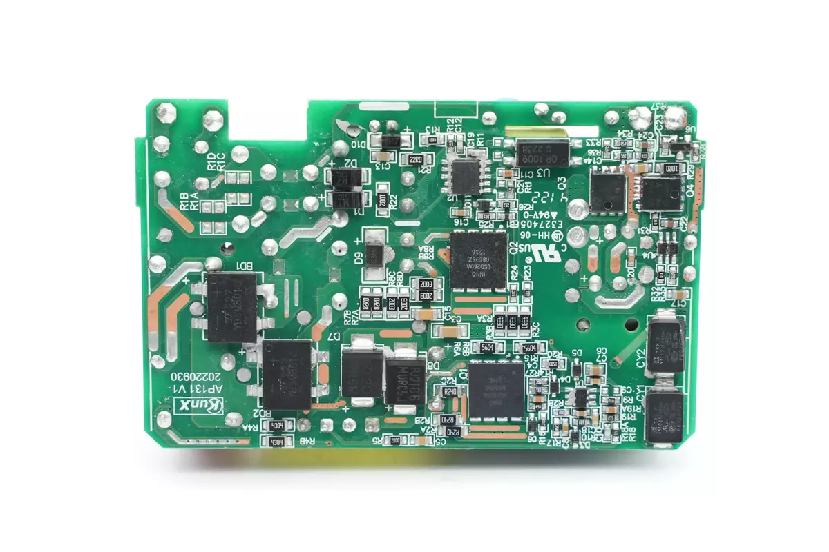

PCBA模块背面焊接整流桥,PFC控制器,反激控制器,两颗氮化镓开关管,反馈光耦,贴片Y电容,同步整流控制器和同步整流管。
通过对PCBA模块正反面的观察发现,这款120W氮化镓电源适配器采用PFC+QR反激开关电源设计,使用PFC电路进行功率因数校正,反激开关电源固定电压输出,两颗氮化镓开关管均来自英诺赛科,PFC控制器,反激控制器和同步整流控制器均来自南芯科技。下面我们就从输入端开始了解各个器件的信息。

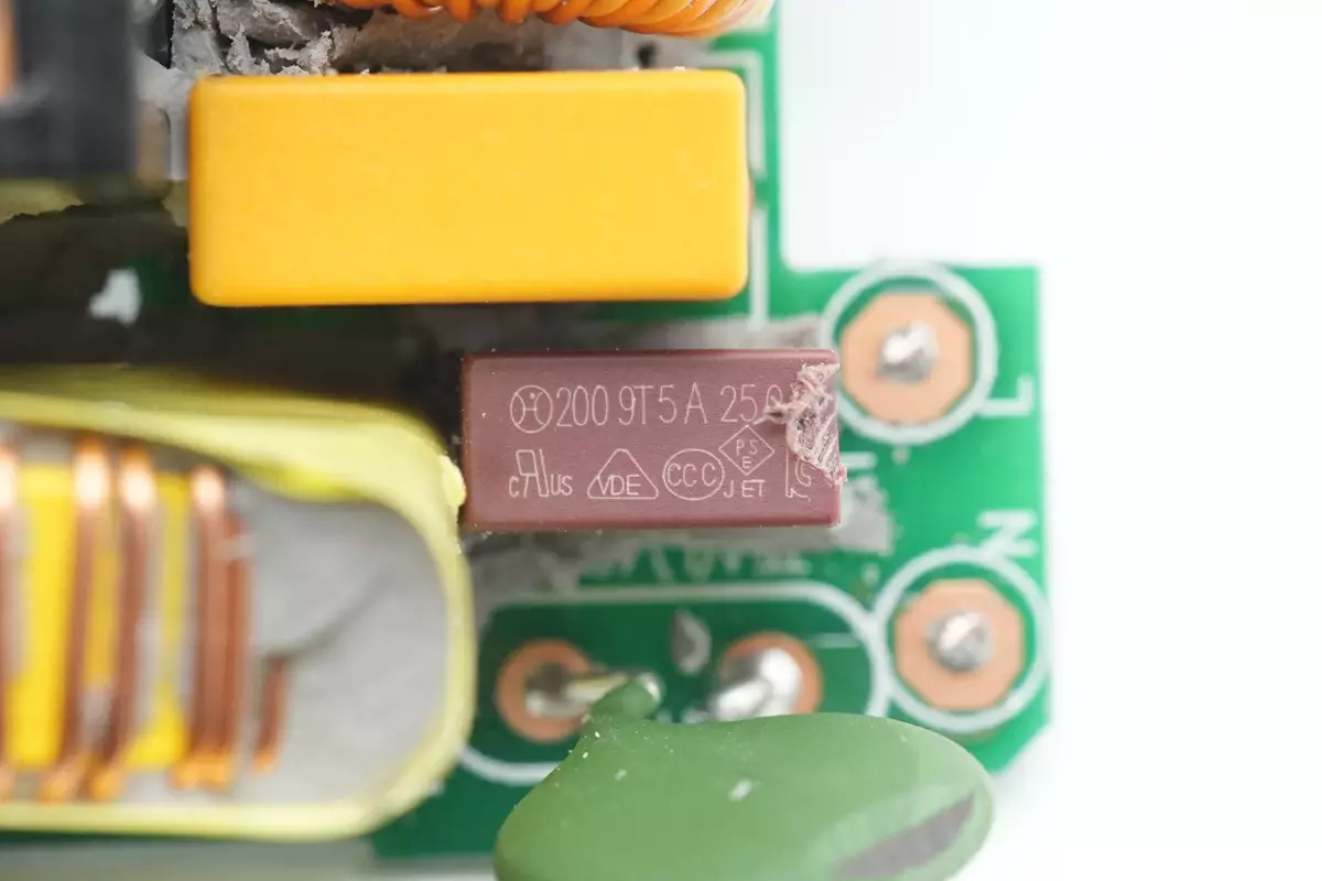

输入端延时保险丝规格为5A 250V。

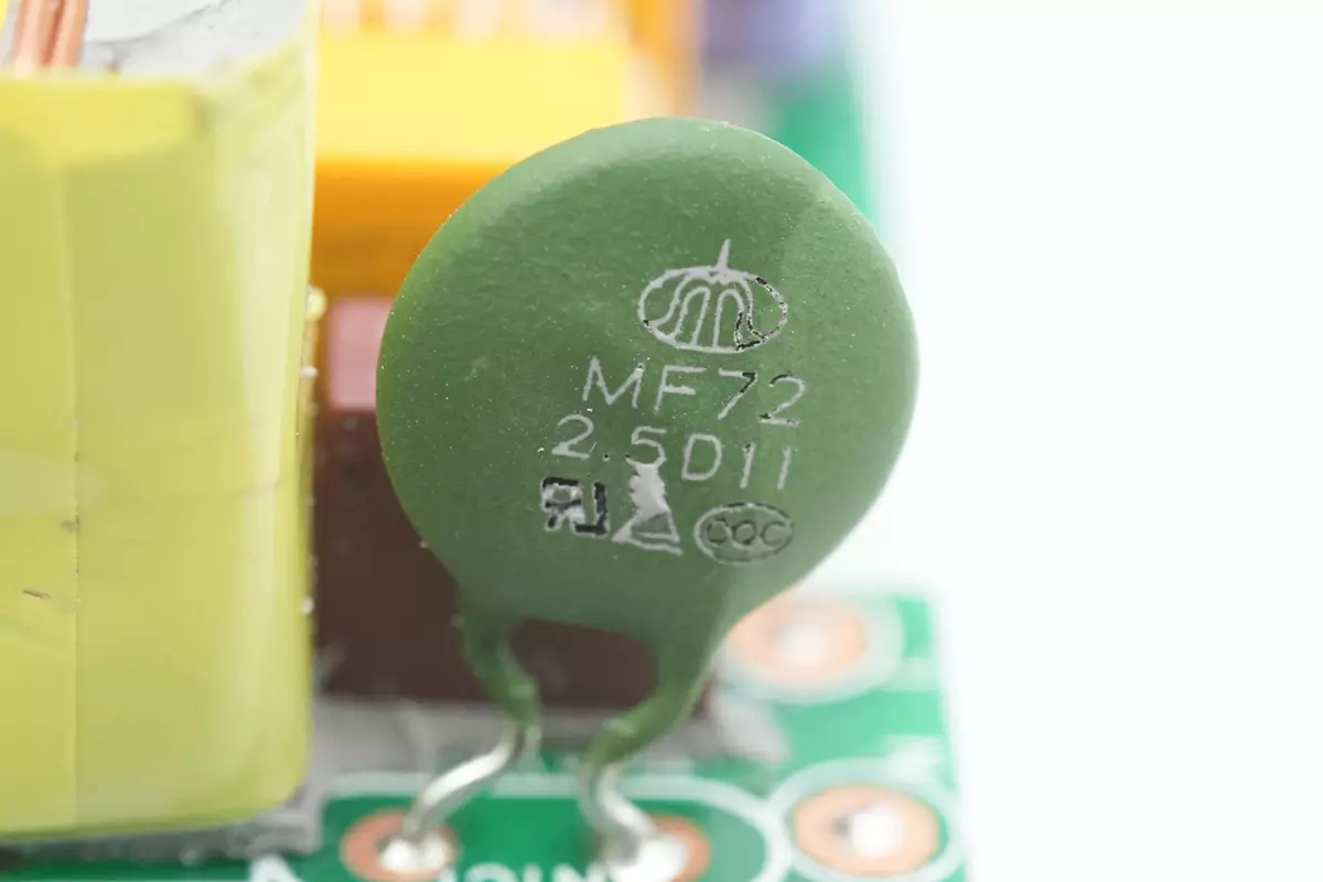

输入端热敏电阻来自时恒电子,MF72系列,2.5D11,冷态电阻2.5Ω。

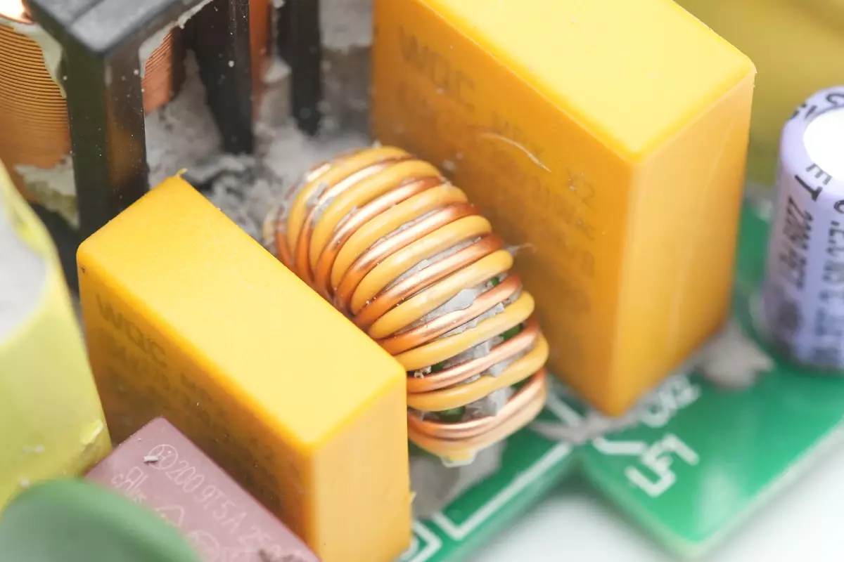

在两颗黄色X2安规电容之间是共模电感,共模电感采用漆包线和绝缘线绕制,安规X2电容来自WQC威庆电子。

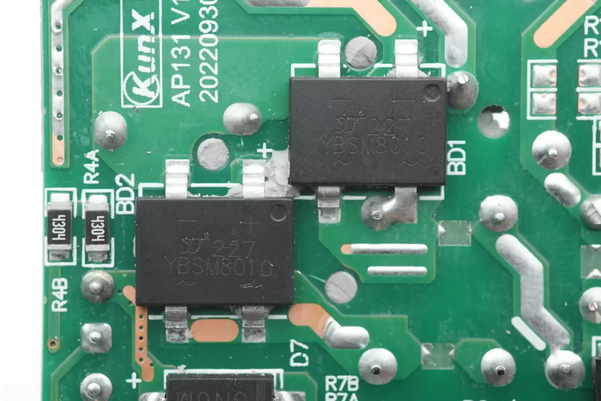

输入端整流桥来自扬杰电子,型号YBSM8010,使用两颗半桥连接,均摊发热。

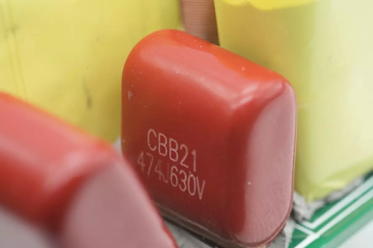

一颗薄膜滤波电容规格为0.47μF630V。

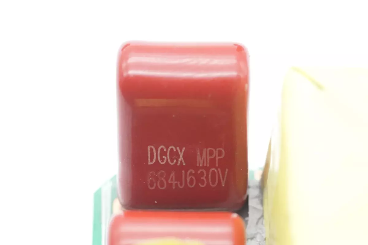

另一颗薄膜滤波电容来自东莞成希,规格为0.68μF630V。

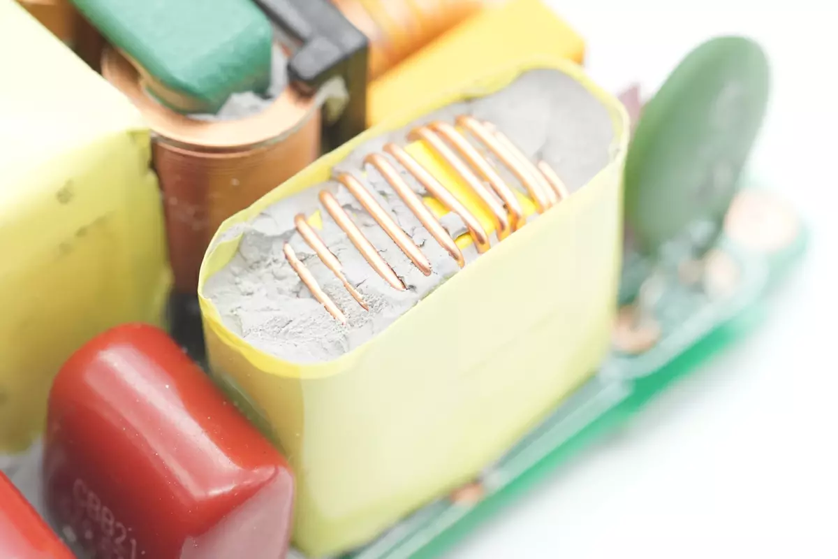

滤波电感采用磁环绕制,外层缠绕胶带绝缘。

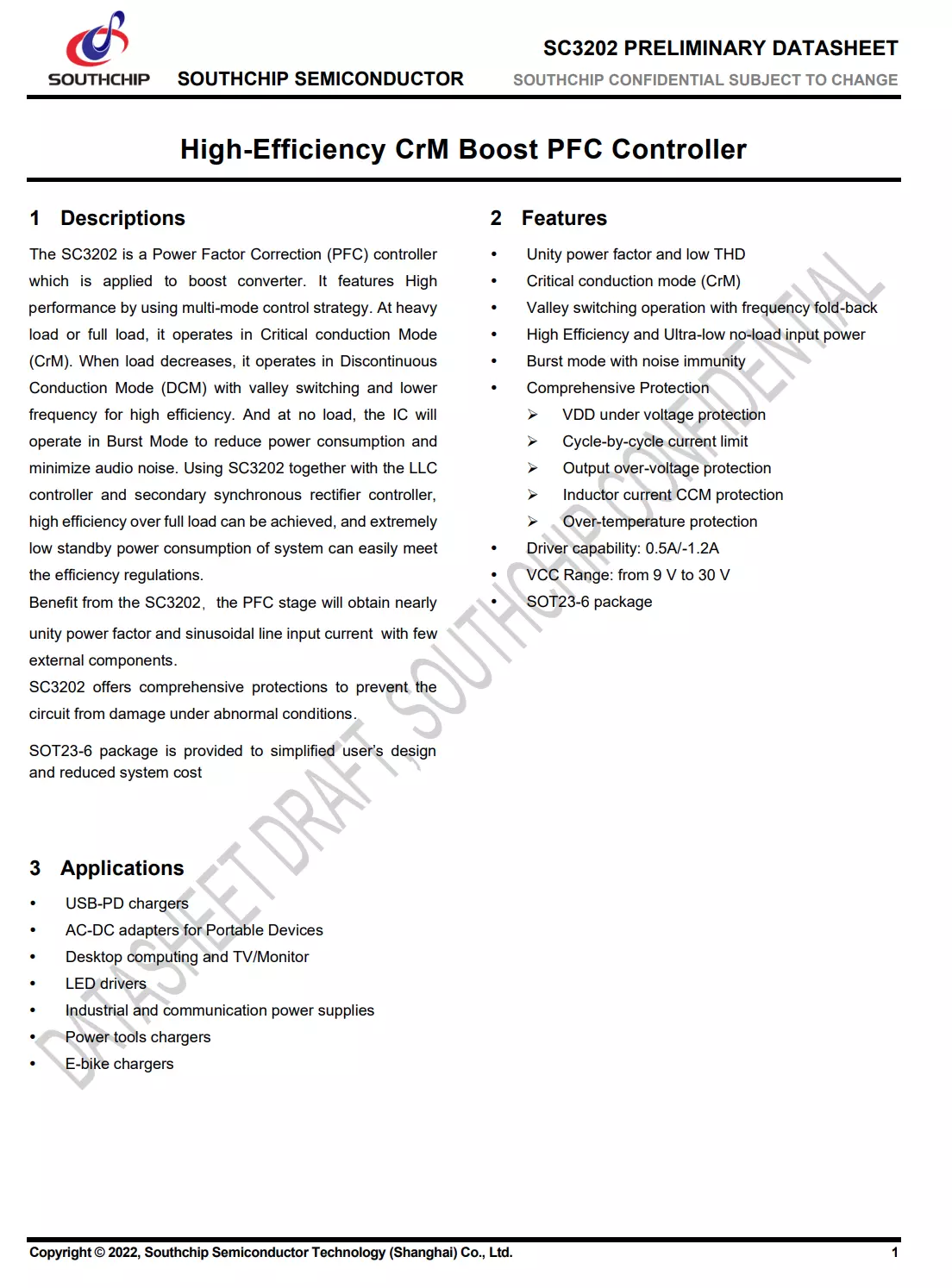

PFC控制器来自南芯科技,型号SC3202,是一颗高效率升压PFC控制器,支持多种运行模式。当满载时,运行在临界导通模式,负载降低时运行在DCM模式,并具有谷底开通特性,降低开关频率以提升效率。
在空载时,SC3202以突发模式运行,降低功耗并减小音频噪声。芯片支持与LLC控制器使用,提升全负载段的能效和极低的待机功耗。SC3202支持供电欠压保护,逐周期过电流保护,输出过压保护,电感电流保护和过热保护。
南芯科技 SC3202 详细资料。

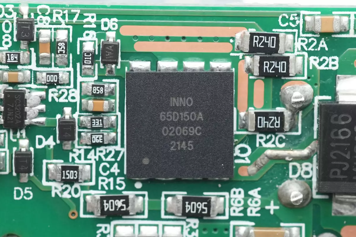

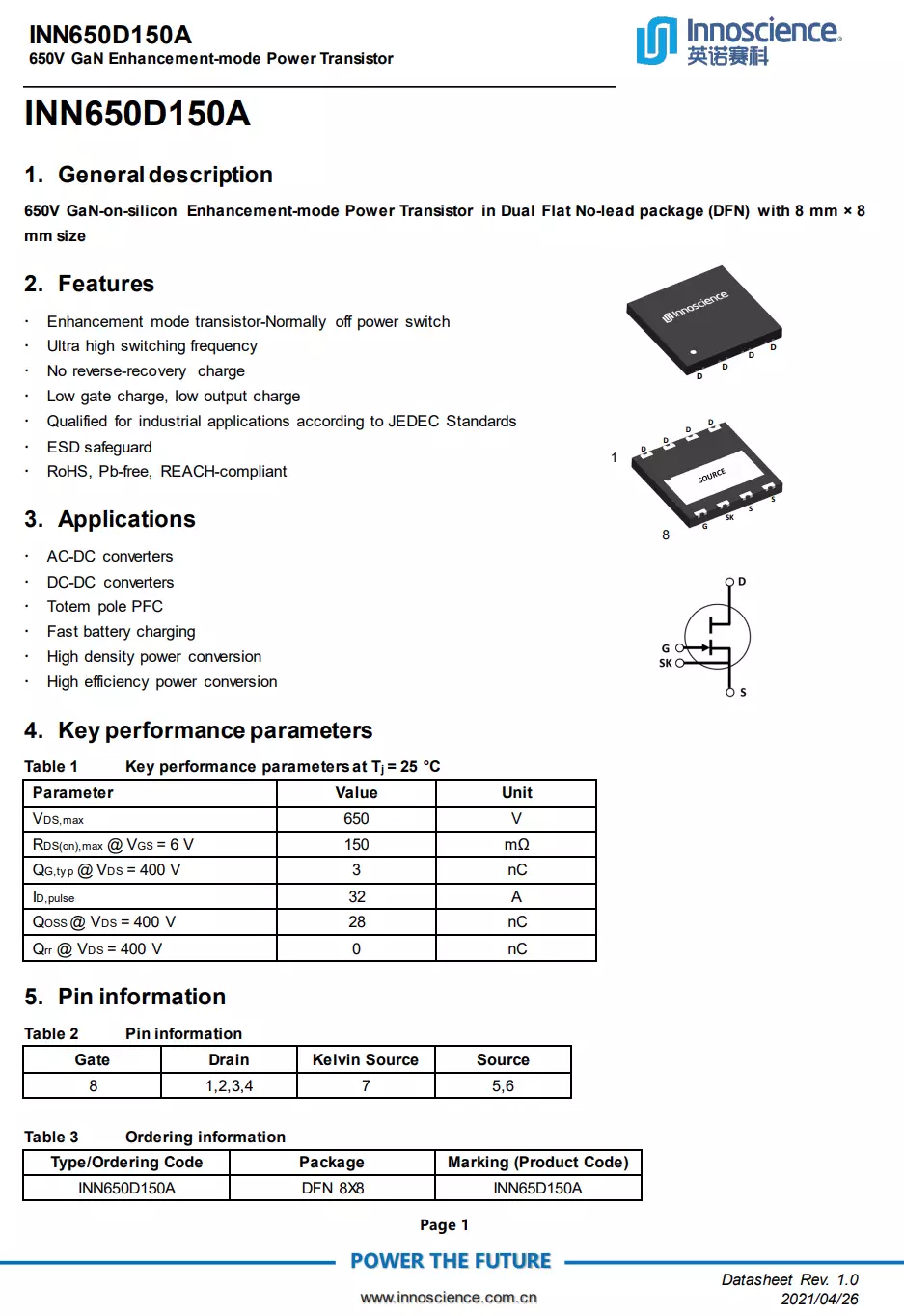

PFC升压开关管来自英诺赛科,型号为INN650D150A,是一颗耐压650V的氮化镓高压单管,瞬态耐压750V,导阻150mΩ,采用DFN8*8封装。INN650D150A支持超高开关频率,无反向恢复电荷,具有极低的栅极电荷和输出电荷,符合JEDEC标准的工业应用要求,内置ESD保护,符合RoHS、无铅、欧盟REACH法规。
INN650D150A支持AC-DC,DC-DC转换器应用,支持图腾柱PFC应用,支持电池快充,高功率密度和高能效转换应用。
充电头网拆解了解到,英诺赛科的氮化镓开关管还被联想小新100W双C口氮化镓快充、努比亚30W氮化镓快充、努比亚120W 2C1A三口氮化镓快充、品胜65W 2C1A氮化镓快充、红魔手机6 Pro标配120W PD氮化镓快充、REMAX 100W氮化镓充电器、摩米士100W 2A2C氮化镓快充、努比亚65W PD氘锋氮化镓快充、飞频65W PD氮化镓充电器、魅族65W氮化镓充电器等多款产品采用,芯片质量获得市场广泛认可。

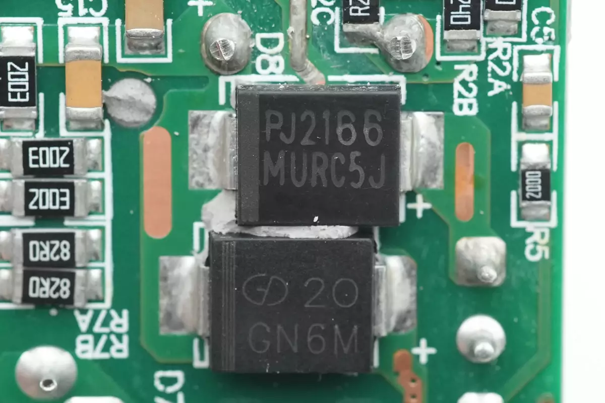

两颗二极管分别用于PFC升压整流和PFC旁路。

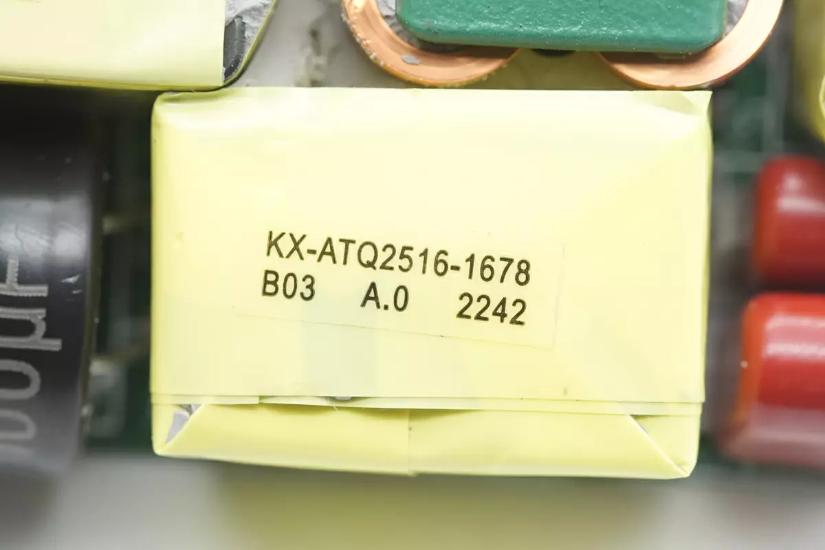

PFC升压电感采用ATQ2516磁芯,严密缠绕胶带绝缘。

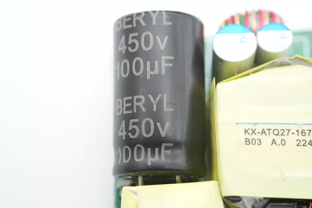

高压滤波电容来自BERYL绿宝石,规格为450V 100μF。

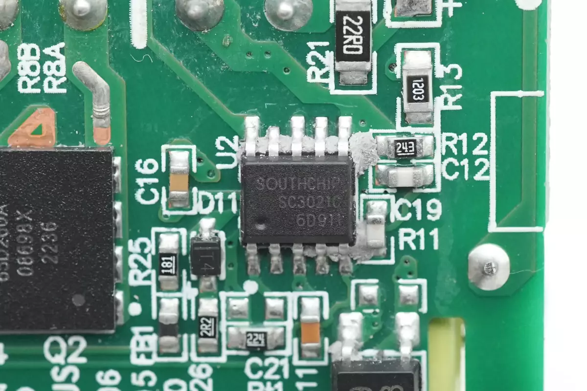

开关电源主控芯片采用南芯科技SC3021C,满足各类高频QR快充需求。SC3021C专有GaN直驱设计,省去外置驱动器或者分立驱动器件。集成分段式供电模式,单绕组供电,无需复杂的供电电路。内置高压启动及交流输入Brown In/Out功能,集成了X-cap放电功能。SC3021C最高支持170KHz工作频率,适用于绕线式变压器。

充电头网拆解了解到,南芯SC3021x还被意象65W氮化镓充电器、努比亚30W氮化镓快充、古石科技迷你30W氮化镓快充、创富源迷你33W 1A1C氮化镓快充、睿元实业33W 1A1C氮化镓快充、REMAX 30W氮化镓快充等数十款产品采用,品质获得客户高度认可。

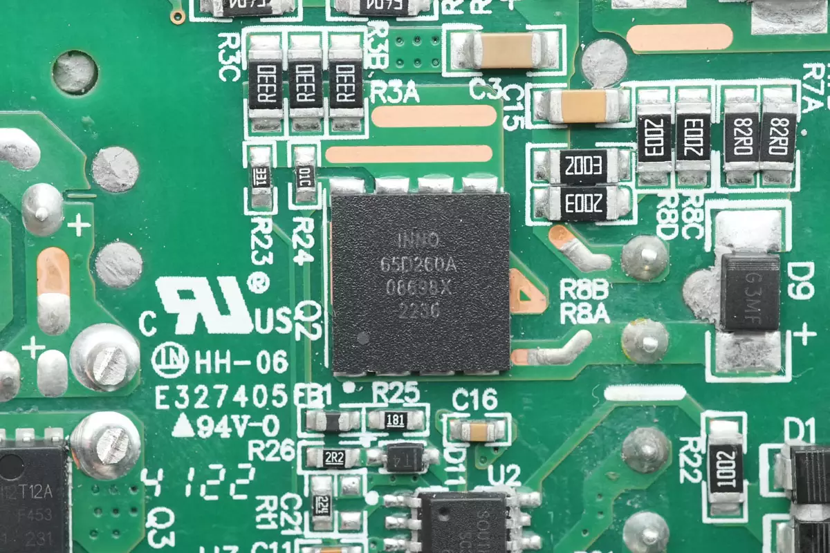

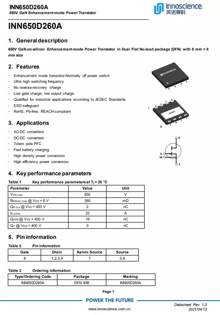

初级开关管来自英诺赛科,型号为INN650D260A,是一颗额定耐压为650V,导阻260mΩ的氮化镓高压单管。符合JEDEC标准的工业应用要求,支持ESD保护,支持开尔文源极。最高工作温度150℃。
INN650D260A支持超高开关频率,无反向恢复电荷,具有极低的栅极电荷和输出电荷符合RoHS、无铅、欧盟REACH法规。
英诺赛科 INN650D260A 详细资料。

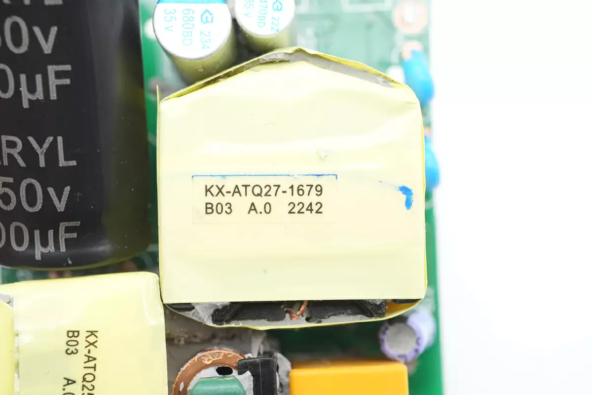

初级变压器特写,采用ATQ27磁芯,严密缠绕胶带绝缘。

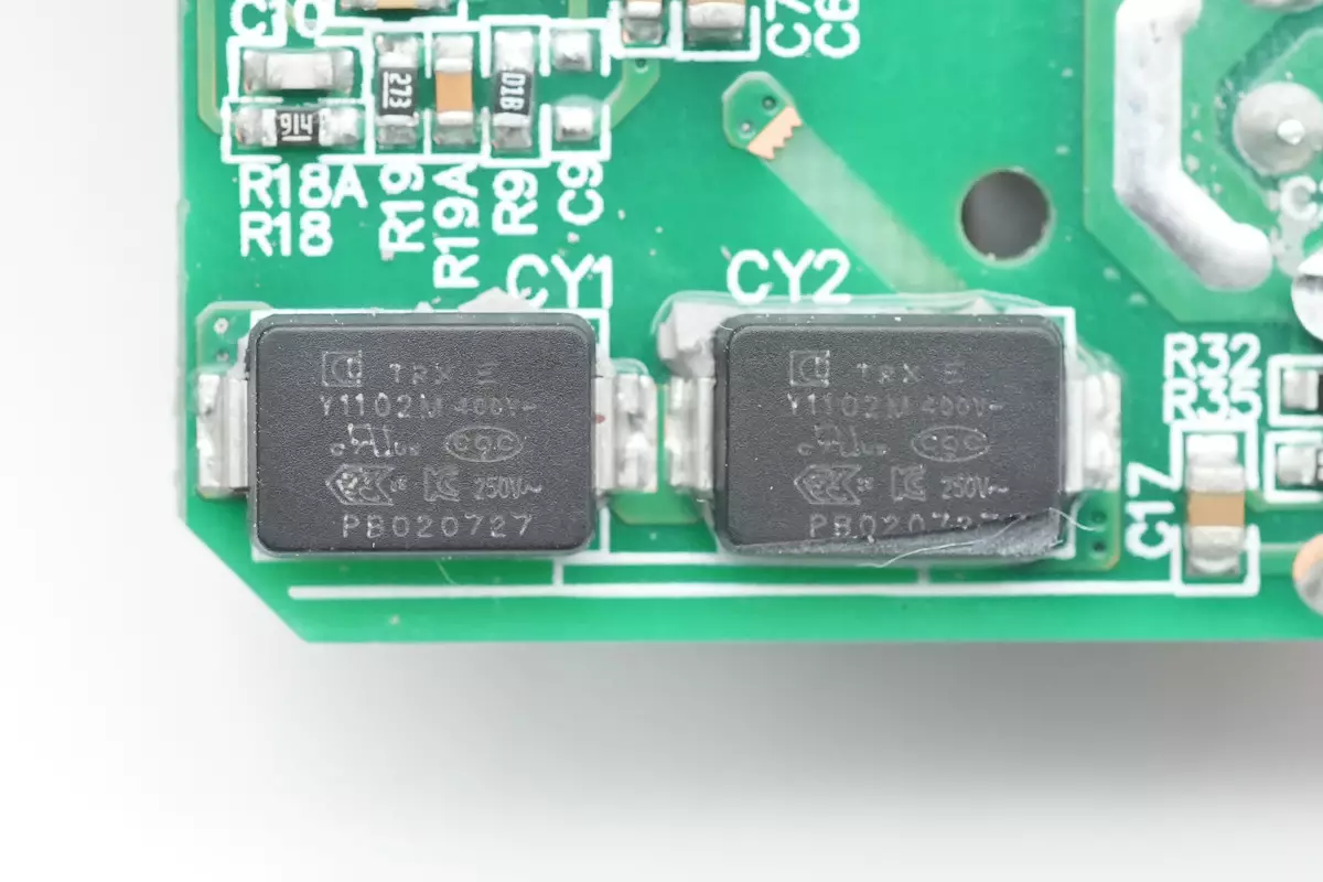

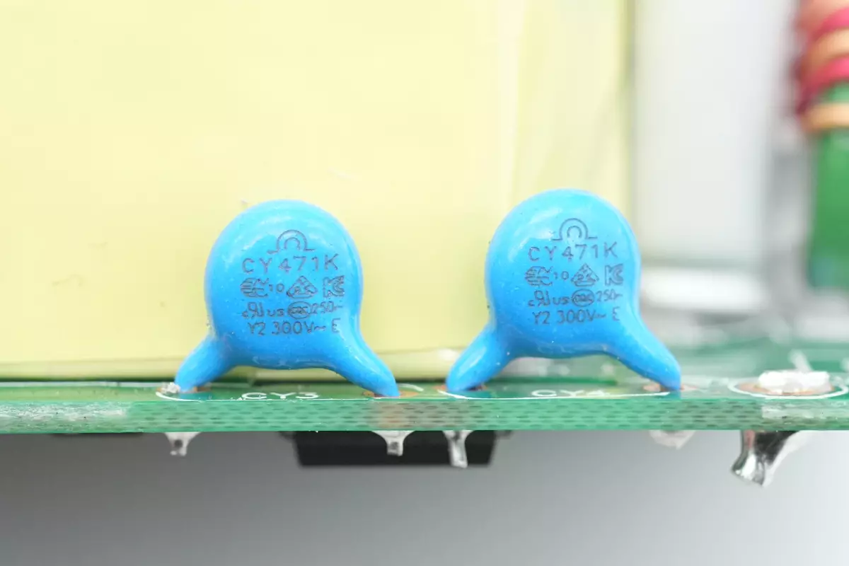

另外两颗蓝色Y电容特写。

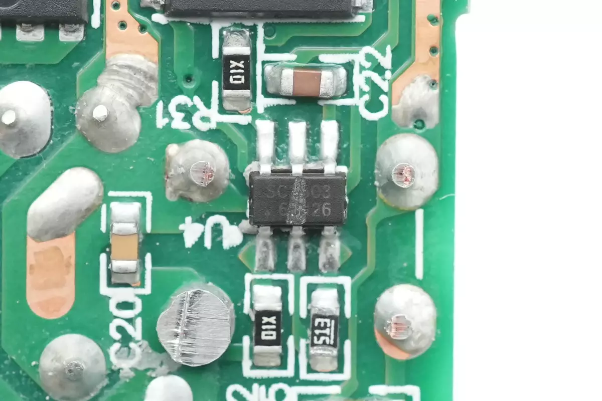

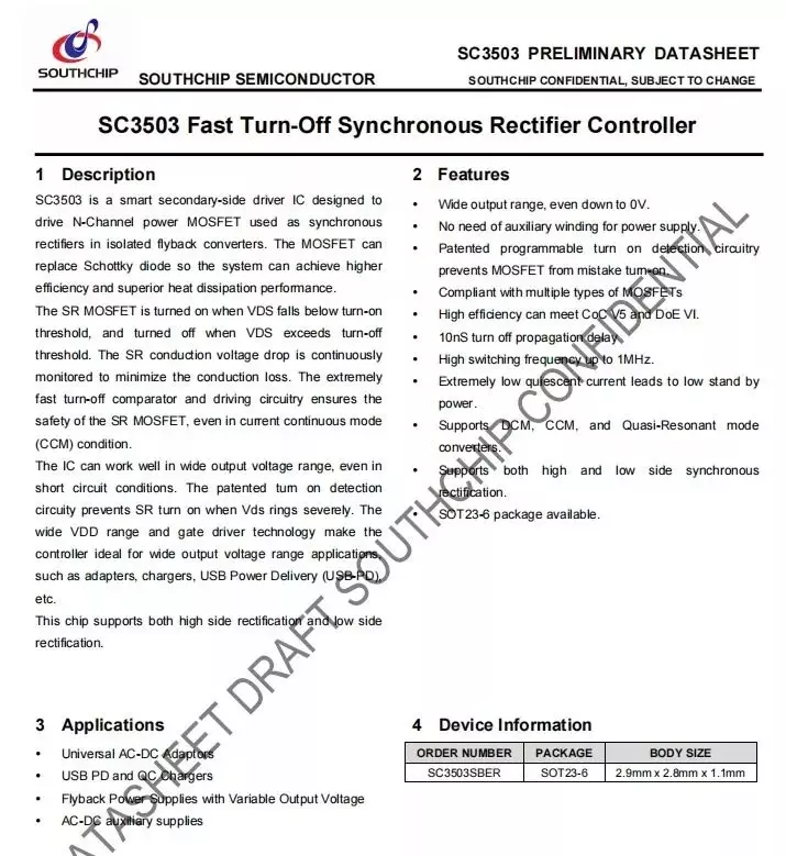

同步整流控制器来自南芯科技,型号SC3503,是一颗自适应开通检测和快速关断同步整流控制器,无需辅助线圈供电,输出电压最低可低至0V,专利的自适应开通检测电路避免同步整流管误开通,兼容多种MOS,具有超低的静态电流,支持多种工作模式,支持高侧和低侧同步整流,外围元件非常精简。
南芯SC3503是一颗成熟的同步整流控制器,已经应用于绿联30W PD快充氮化镓充电器、征拓65W 2C1A氮化镓充电器、倍思65W氮化镓插座、努比亚小黄人65W双口氮化镓快充等众多产品中。

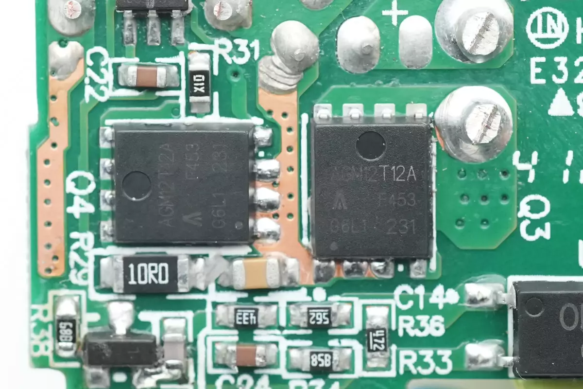

两颗同步整流管来自芯控源,型号AGM12T12A,NMOS,耐压120V,采用DFN5*6封装。

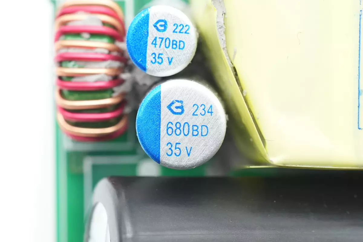

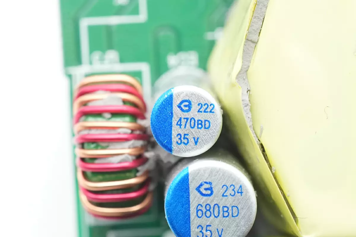

两颗输出滤波电容来自绿宝石,为BD系列固态电容,较大的一颗规格为680μF 35V。
另一颗规格为470μF 35V。

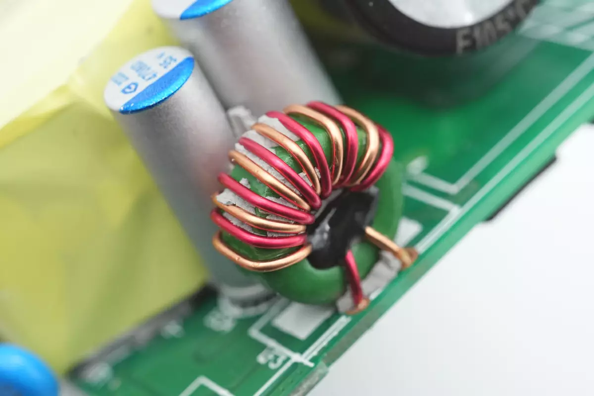

输出滤波磁环电感特写,内部打胶固定。
