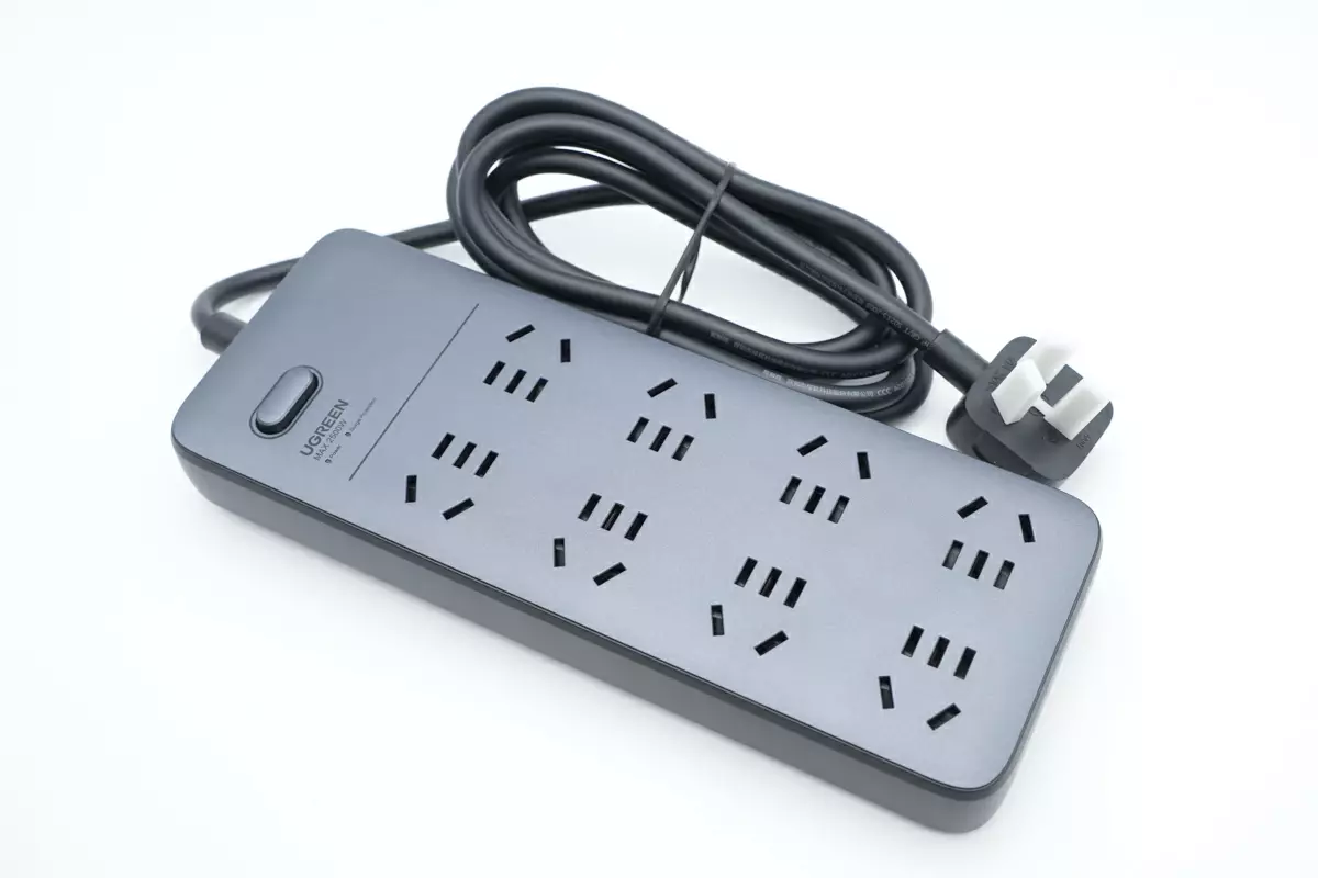

绿联八位总控延长线插座采用高温阻燃PC材质外壳,拥有月影灰简约设计;共配置八组五孔位设计,皆为新国标规格组合插口,一孔一用,一体式铜条设计比传统插座更耐用耐插拔,官称拥有5000次插拔寿命。

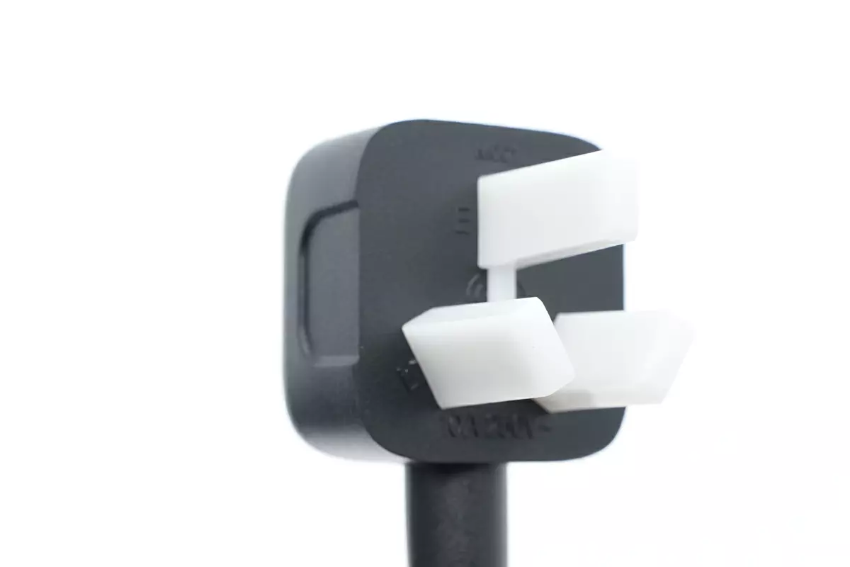

电源线插头两侧设有内凹槽,方便插拔,插脚套有塑料壳保护。此外规格为10A 250V~,通过了CCC认证。

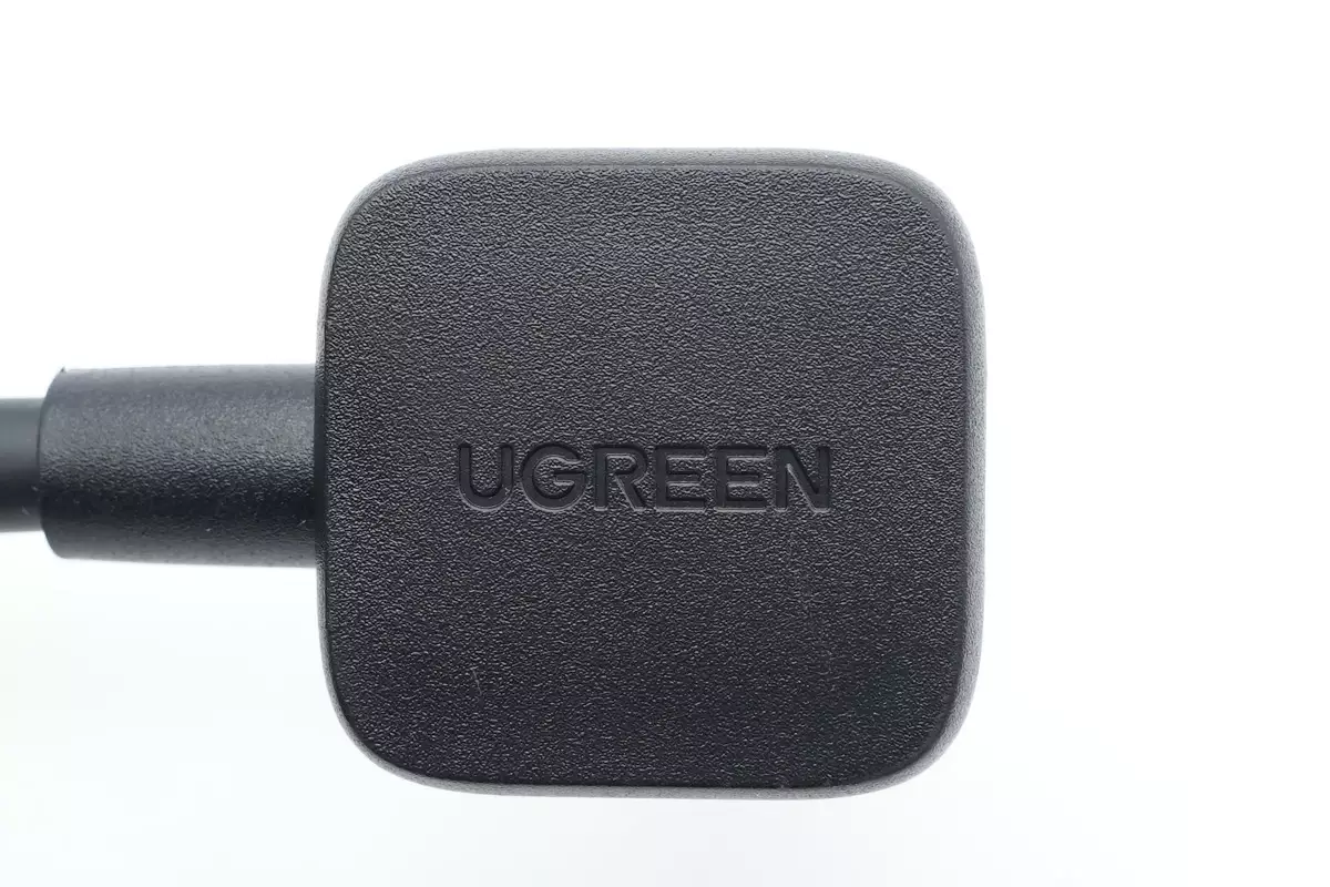

插头顶面中心设计有UGREEN品牌。

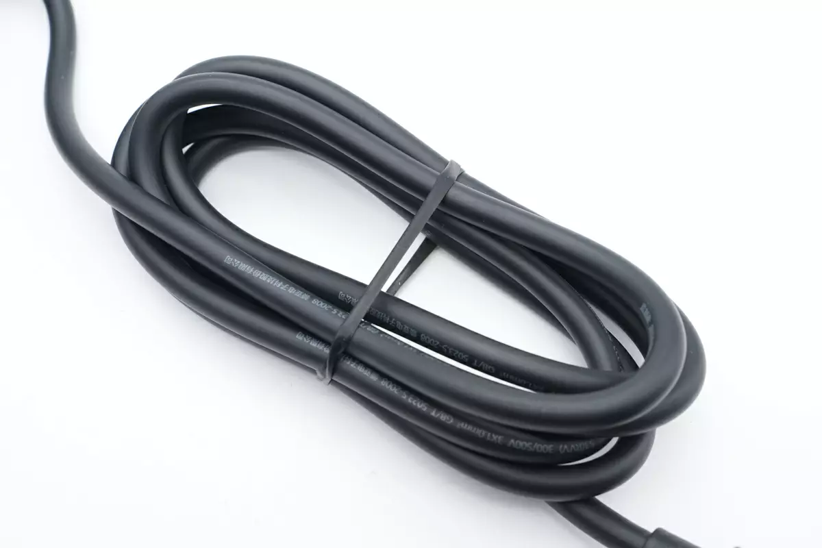

电源线外皮印有“监制商:深圳市绿联科技股份有限公司”、“CCC认证“、“300/500V 3*1.0mm²”,采用加粗电源线芯,安全系数更高,使用更安全。

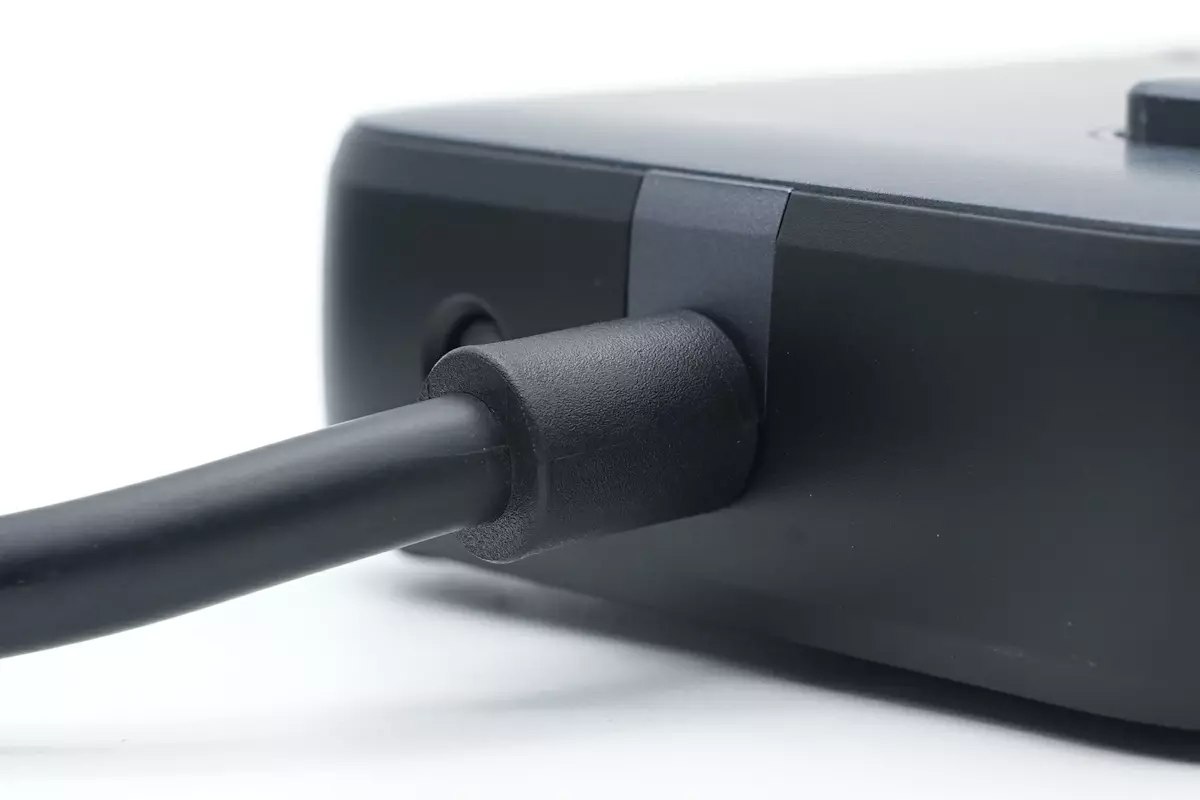

线材连接处采用加厚注塑工艺设计,耐用防弯折。

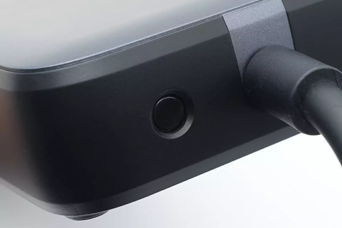

防雷插座侧面设有超功率保护开关,当电器工作总功率超过额定功率 2500W 时,此开关会自动弹出保护设备,在确认电器总功率未超标情况后,再按下即可正常通电使用。

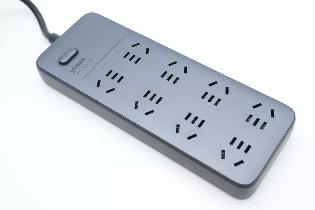

和前不久拆解的绿联八位总控延长线插座CD322相比,这款不仅耐脏,而且顶部面板呈银灰色,金属感十足。
顶面设有机械按压式总控开关按键,按键反馈更清脆并且阻力更大,防止儿童误触关闭/开启电源。

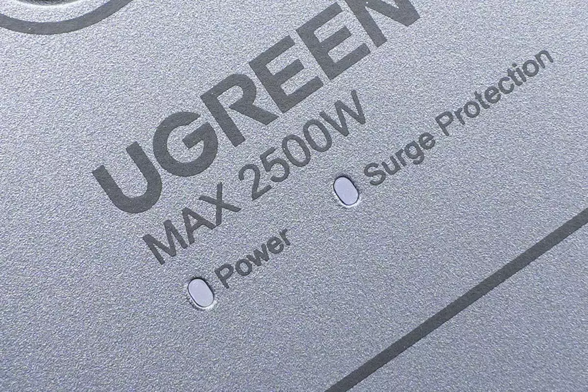

按键旁还有通电和防雷指示灯,通电后,左侧电源指示灯表明通/断电状态;右侧防雷指示灯常亮,防雷功能正常;灯灭则代表已成功吸收电涌,防雷功能失效。

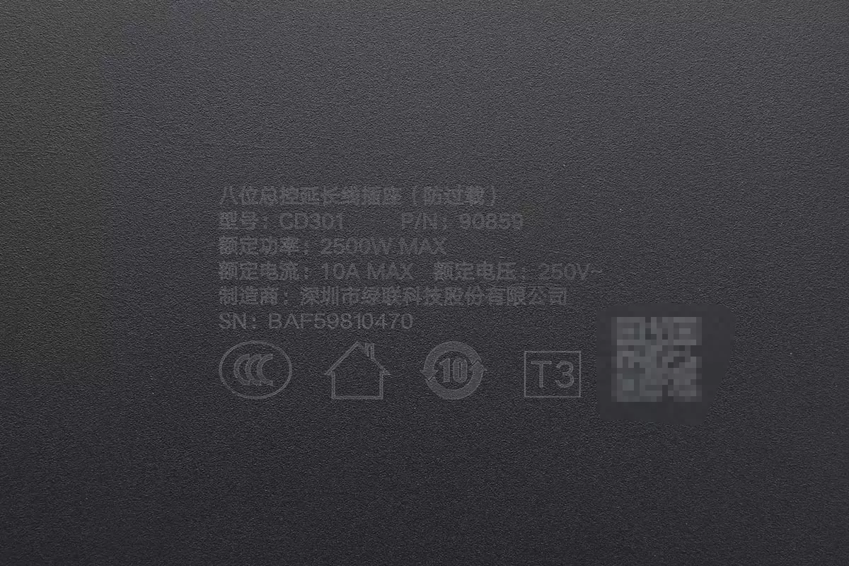

插座侧身和底部为一体式黑色外壳,表面磨砂抗指纹。底部设有防滑垫、外壳上印有产品信息。
插座型号为CD301,技术参数2500W,10A(Max)250V~,制造商为深圳市绿联科技股份有限公司,产品通过了CCC认证。

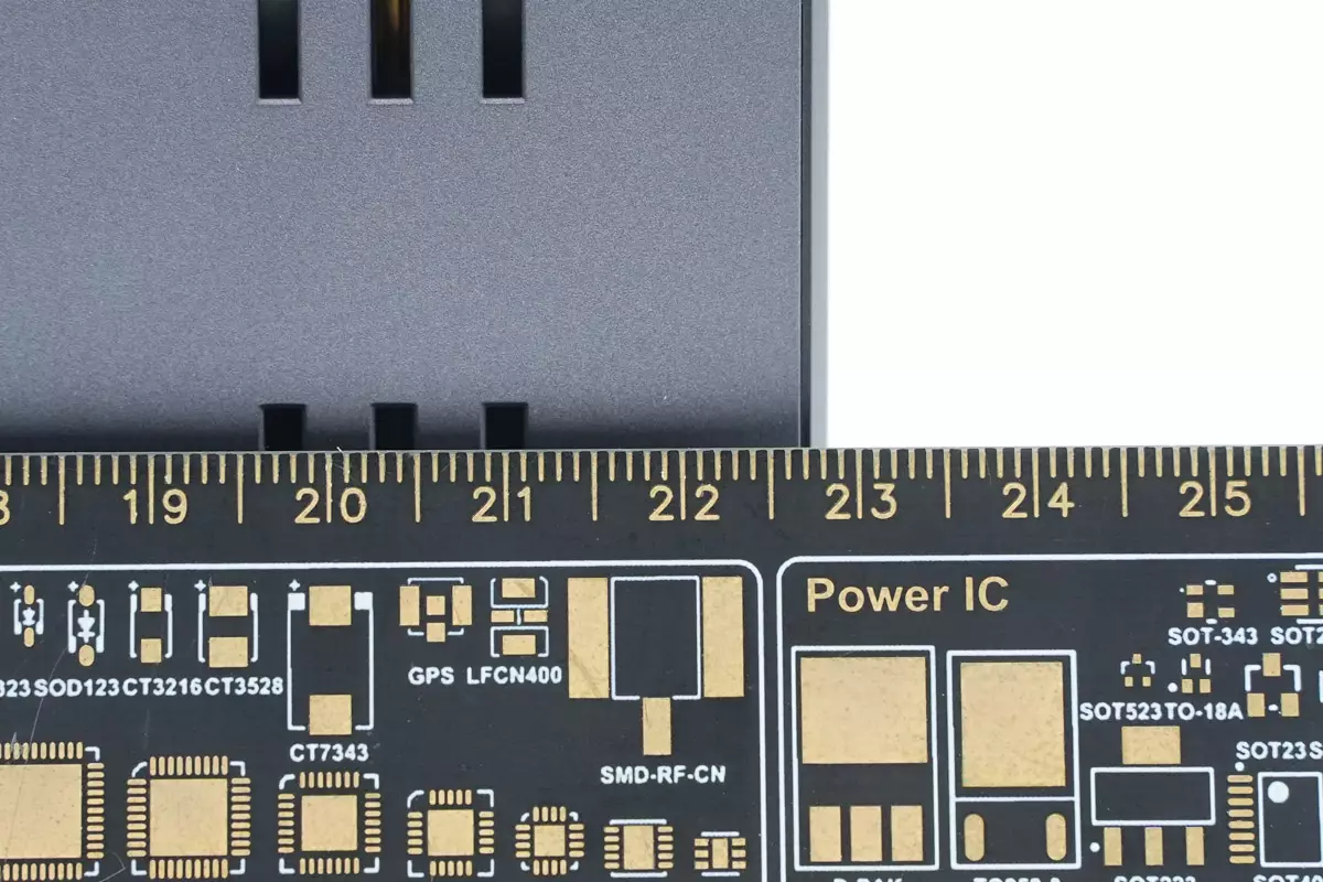

机身长度约22.7cm。

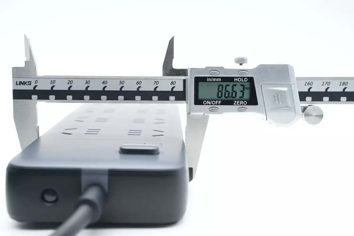

宽度为86.63mm。

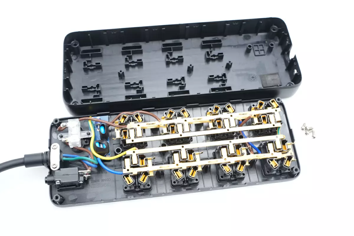

取下插座的硅胶脚垫,脚垫下方是梅花防拆固定螺丝。
拧下所有固定螺丝,拆开外壳,插座内部为一体铜条结构,电源线焊接连接。

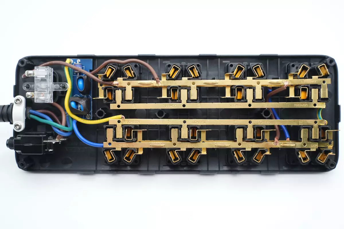

插座内部结构一览,左侧为电源开关,过载保护器和浪涌吸收器件,右侧为一体铜带的插座模块。

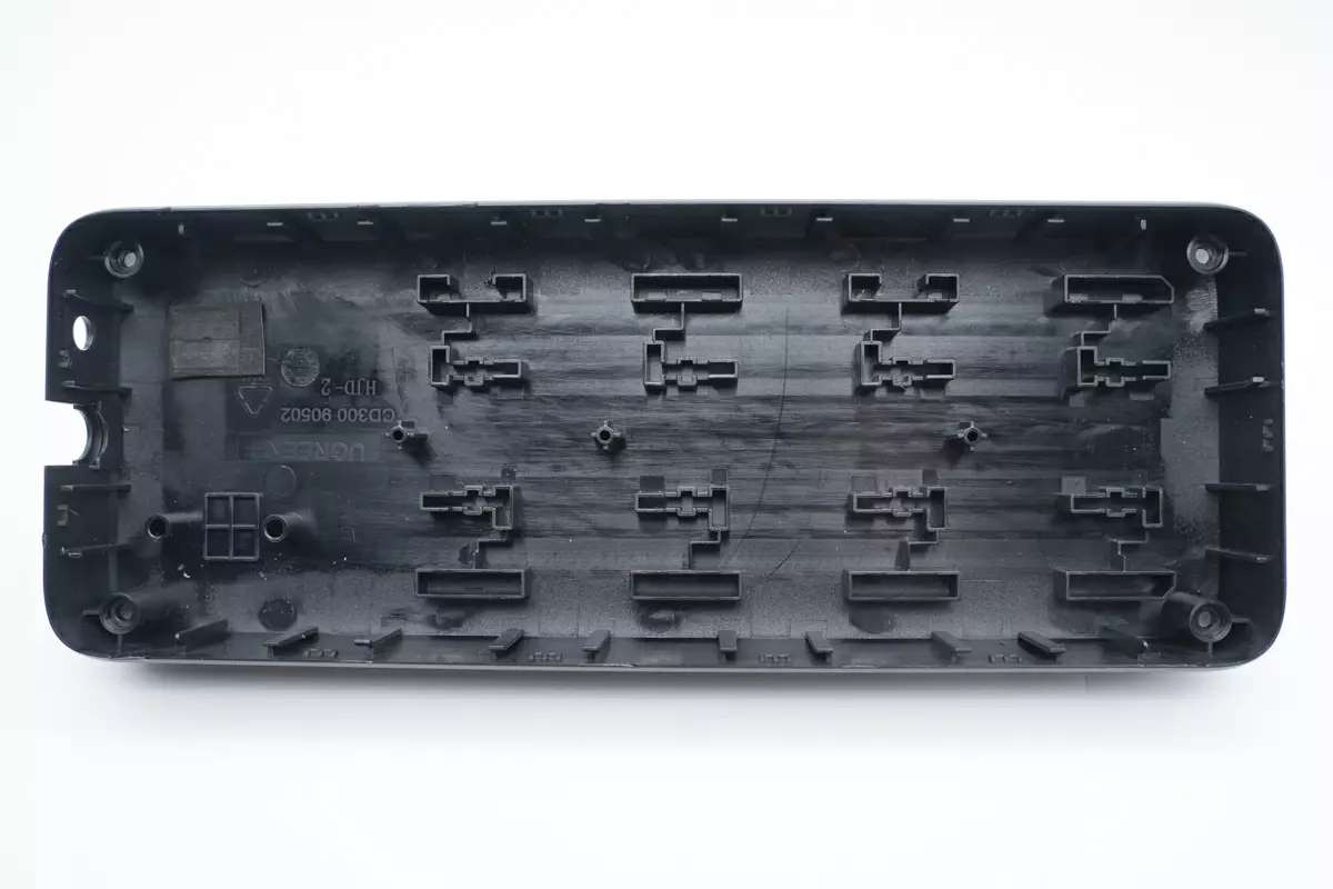

壳体内部对应开关和插座模块开有支撑条,起到固定作用。
对应过载保护器的位置粘贴一块泡棉,起到固定作用。

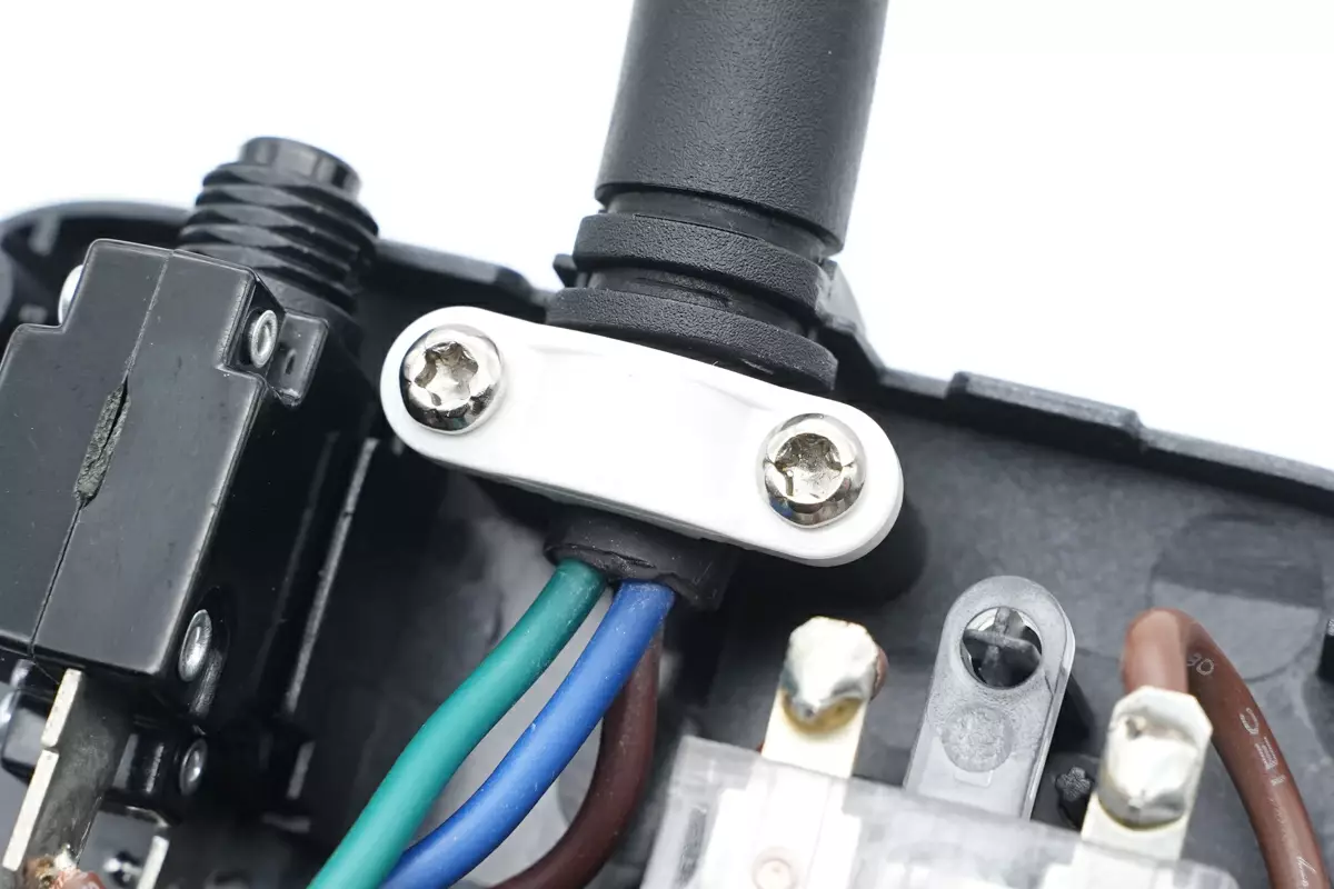

导线输入端采用螺丝和压板固定,火线导线首先焊接到过载保护器上。
固定导线的压板和固定螺丝特写。

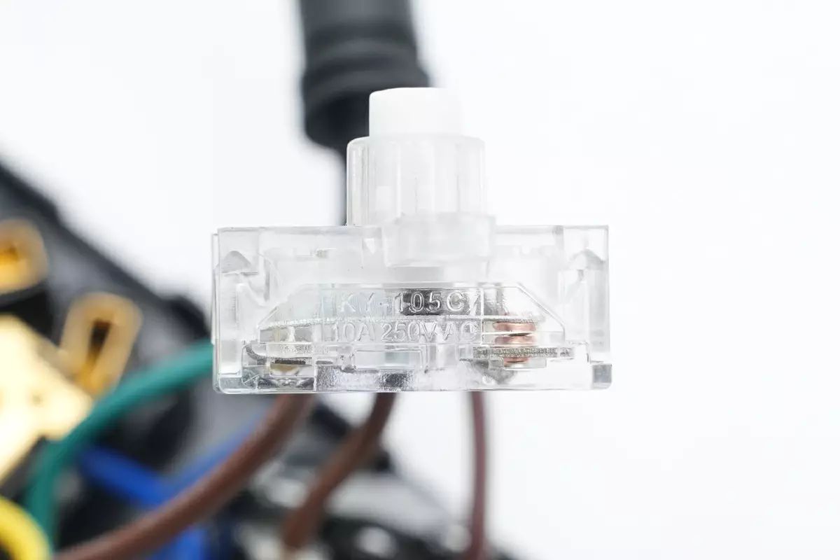

开关采用焊接连接。
规格为10A 250V。

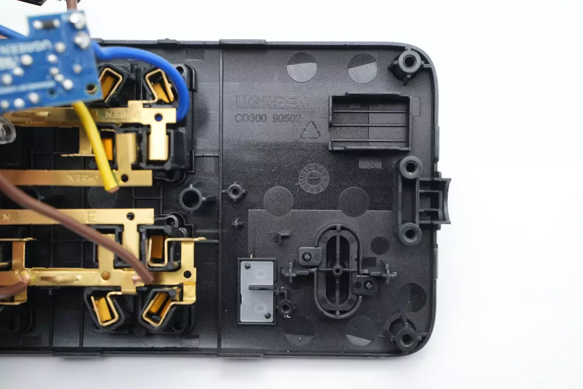

浪涌吸收小板采用螺丝固定。
拧下螺丝取下浪涌吸收小板,小板背面对应壳体的位置设有导光塑料,用于指示灯透光。

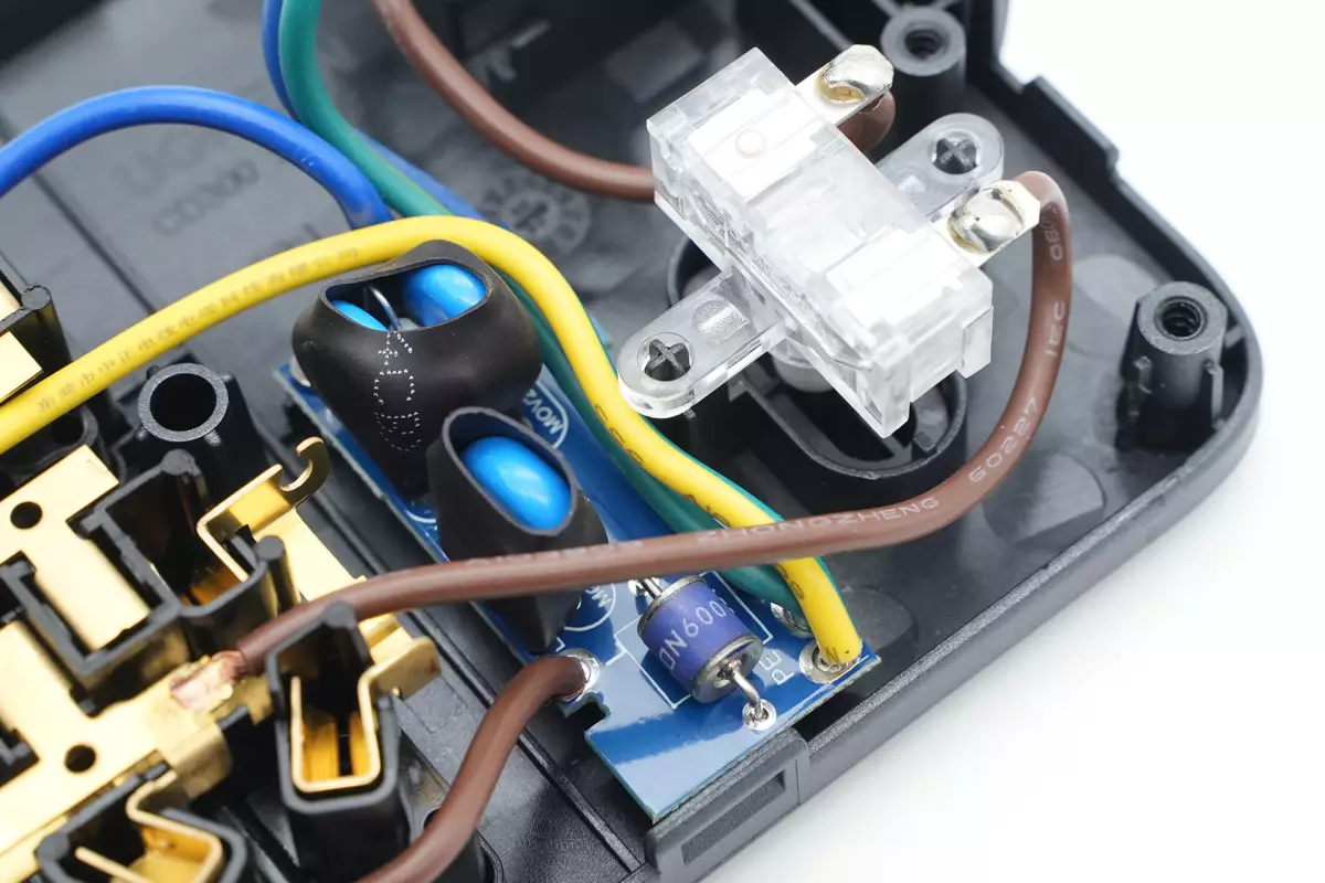

浪涌吸收小板正面焊接压敏电阻和温度保险丝,右侧焊接放电管。压敏电阻和温度保险丝采用热缩管固定在一起,能够精确的检测压敏电阻温度,进行过热保护。

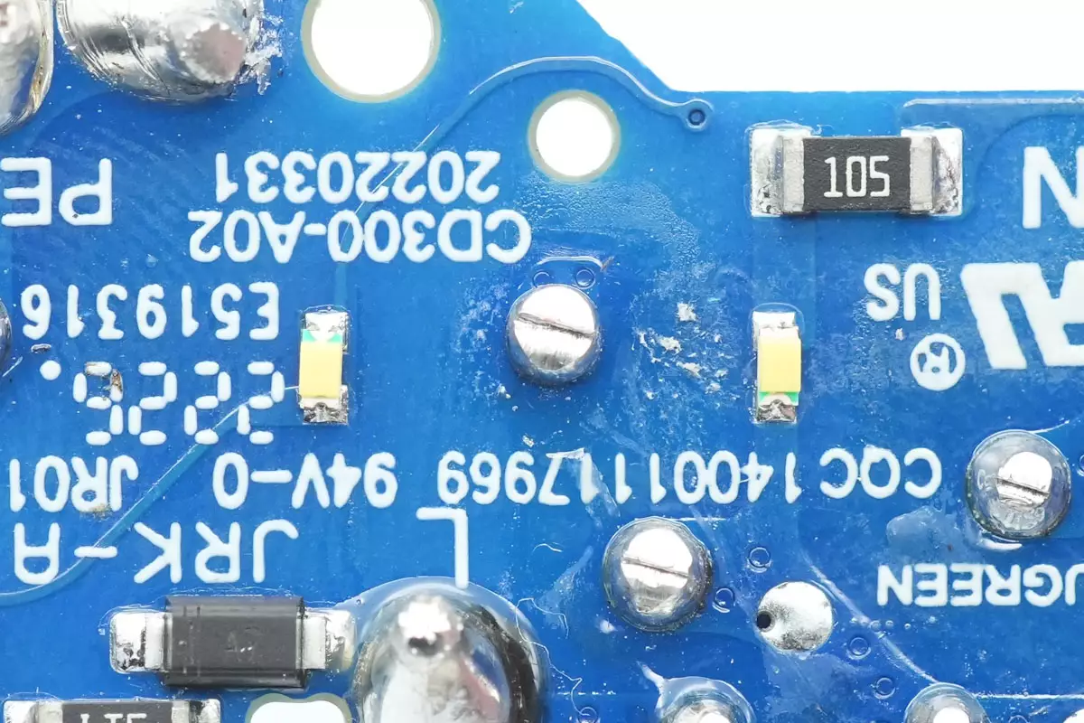

浪涌吸收小板背面焊接电阻,发光二极管和二极管。

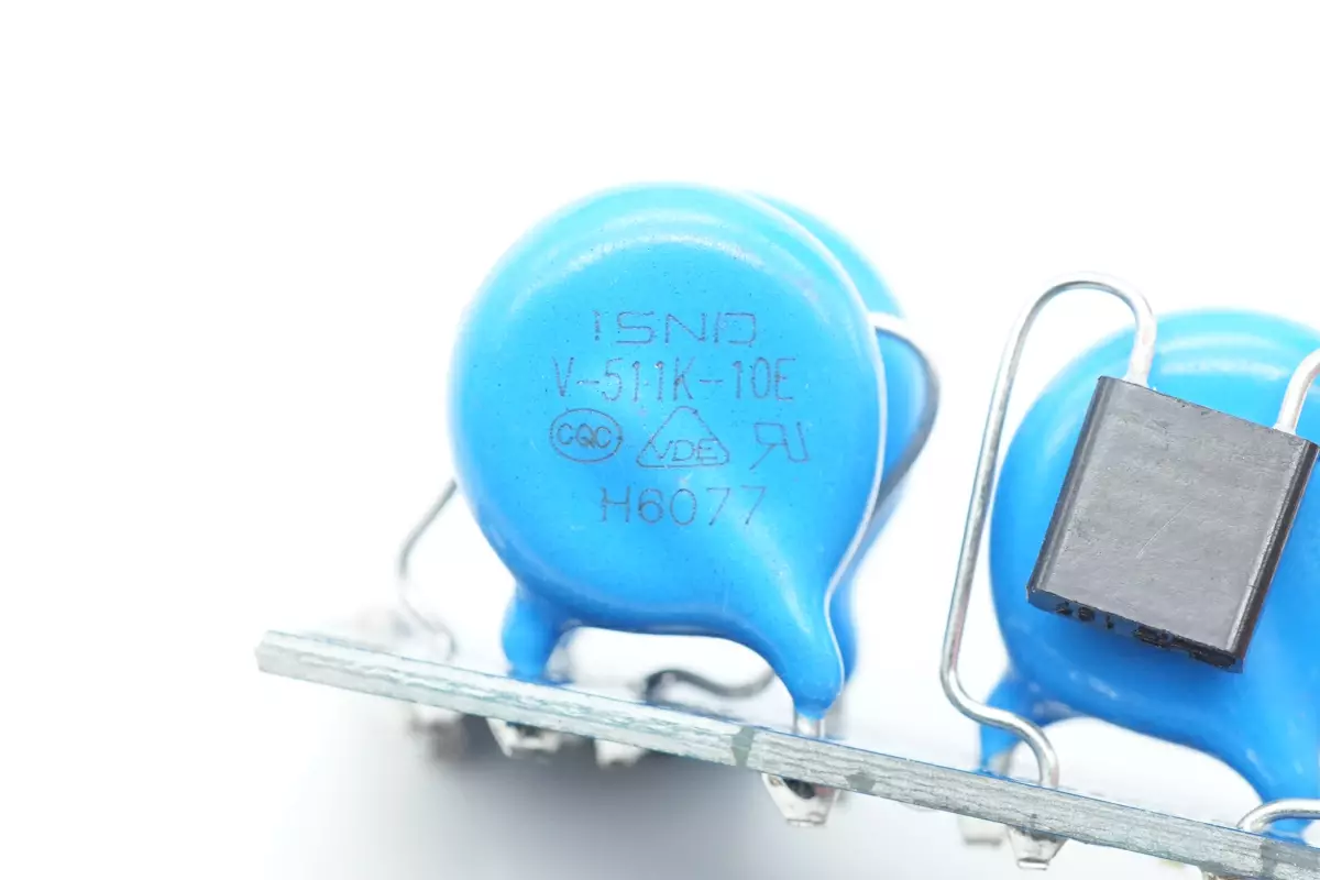

压敏电阻来自厦门华信安,丝印V-511K-10E,为氧化锌压敏电阻,用于雷击过压保护。
另外一面的压敏电阻型号相同。
夹在两个压敏电阻中间的温度保险丝来自SUP肃菲,C3系列,动作温度115℃,额定电流3A。
三颗压敏电阻型号均为V-511K-10E。

气体放电管用于过压保护。
小板上还焊接二极管和限流电阻。
电源指示灯和浪涌指示灯特写。

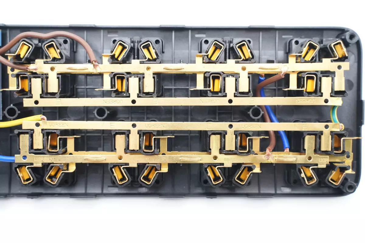

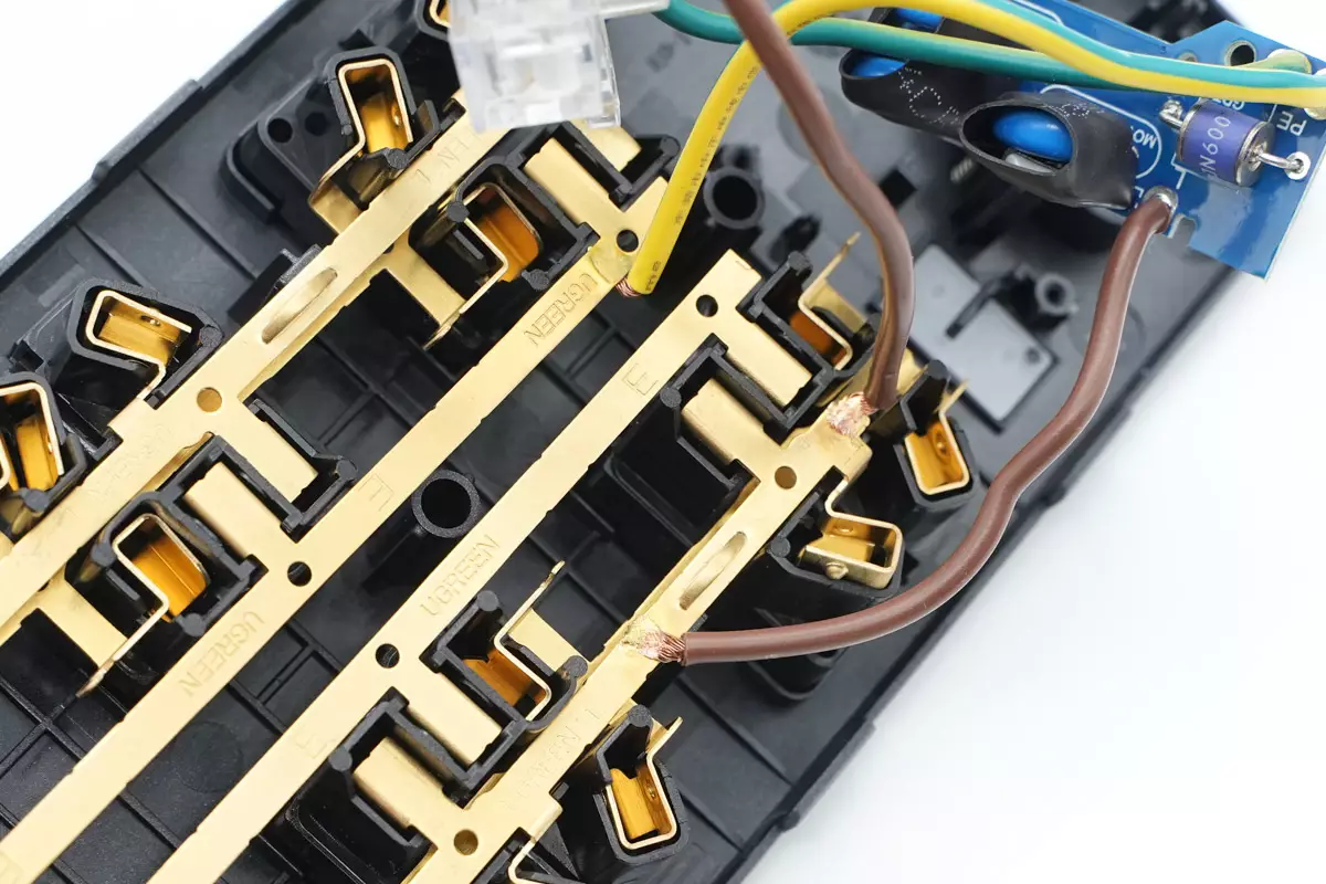

导线与铜带采用碰焊,电阻更低,发热更小。

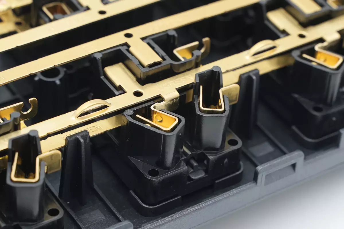

插座内部一体铜条特写,冲压弯折成型,并通过导线焊接连接。
对应插孔的铜带特写。
插座铜带冲压UGREEN及L字样,表示火线,右侧导线采用超声波焊接。
使用游标卡尺测得一体铜带厚度为0.4mm。

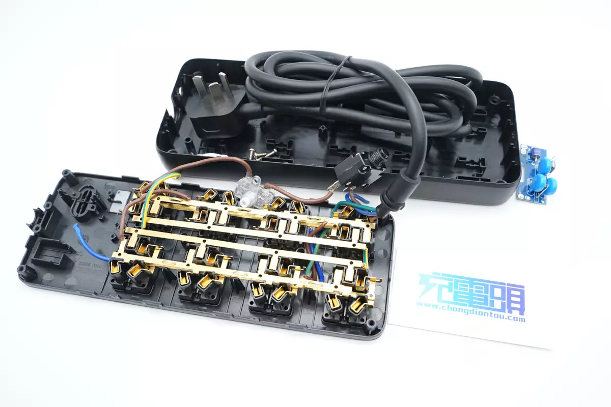

全部拆解一览,来张全家福。
绿联推出的新国标延长线插座具备1.8米长线缆,线缆截面积为3*1.0mm²,插座具备八个新国标五孔插孔,并具备总控开关。插座内部集成抗电涌电路,能够吸收雷击浪涌,防止过压损坏电器。并配有指示灯进行功能指示,实时了解安全功能状态。插座还配有过载保护器,能够在负载超过插座功率时切断电源,保证用电安全。
充电头网通过拆解了解到,绿联这款延长线插座内部采用一体铜带,导线焊接连接开关和过载保护器,并通过碰焊与一体铜带连接,接触电阻更低。内部浪涌保护电路采用压敏电阻与温度保险丝串联,采用热缩管固定,温度检测灵敏,还内置气体放电管,提供加强的浪涌保护。这款插座提供过电压和过流保护,并配有安全门,是一款安全防护等级很高的插座。
