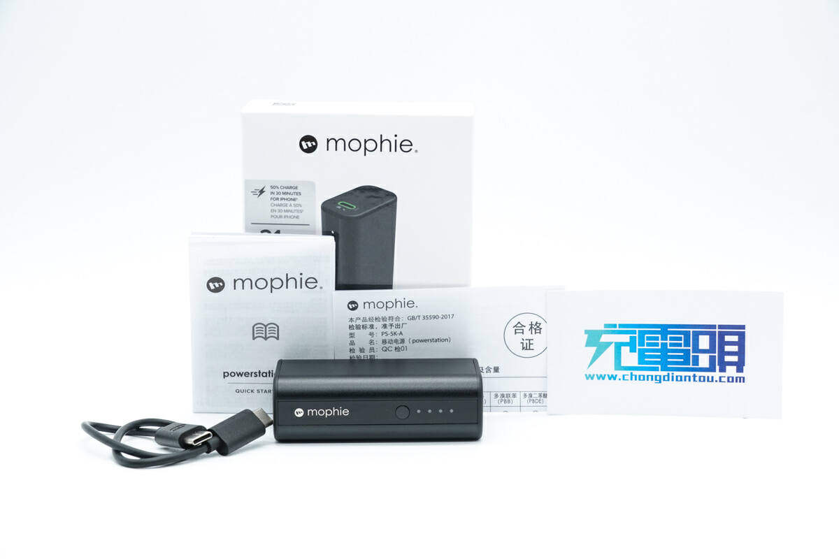

包装内含移动电源、C to C短线、使用说明书以及合格证。

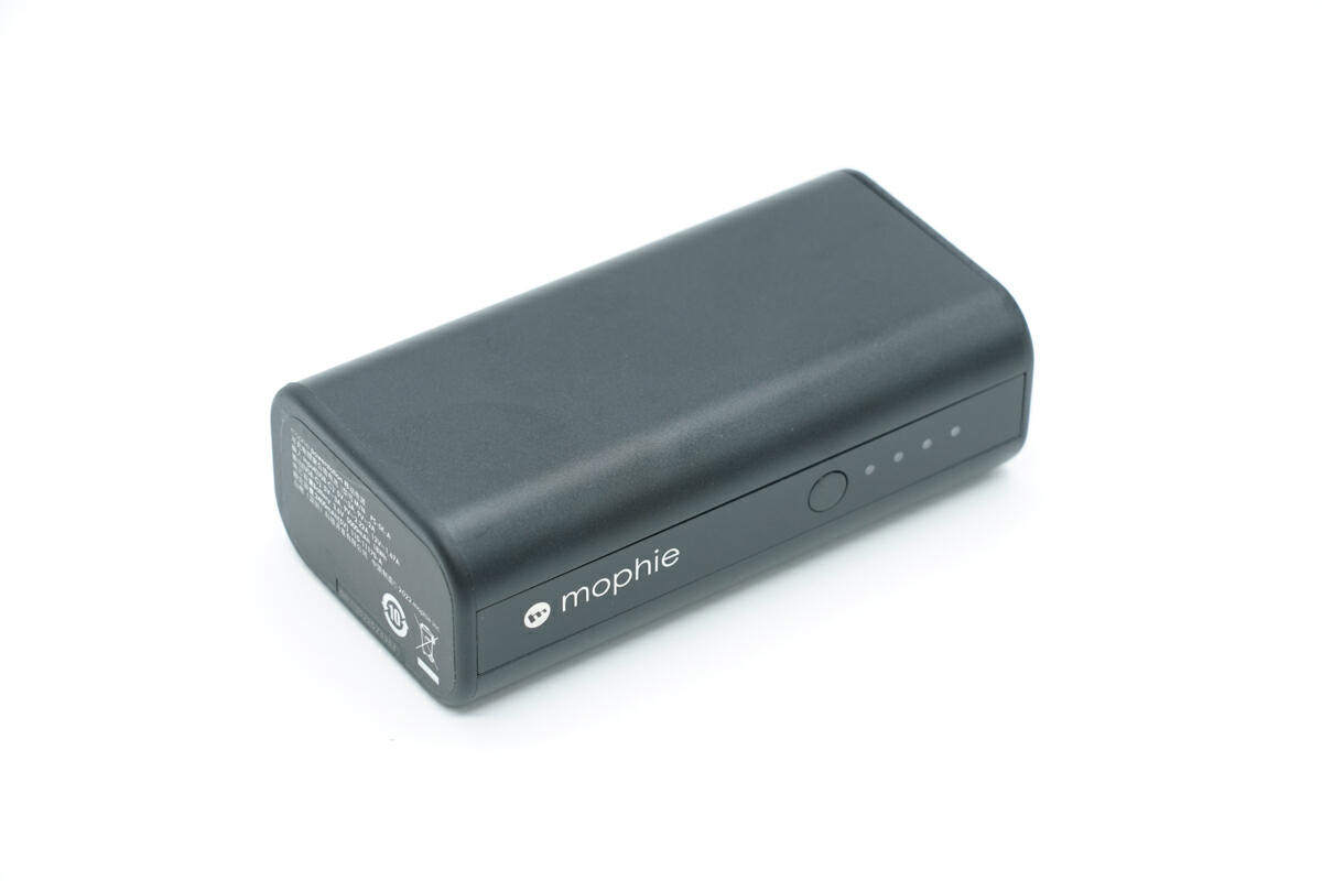

mophie迷你20W充电宝整体采用铝合金+ABS塑料材质制作,细纹磨砂外壳设计,手感丝滑,不易残留指纹。

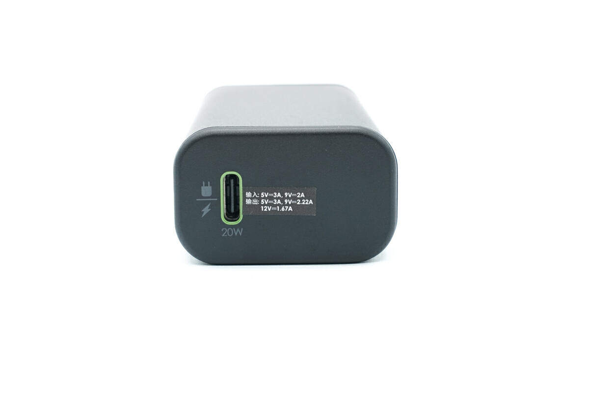

顶部配置单USB-C接口,接口旁印有充电头、闪电以及20W标识,表明接口支持快充输入和输出,并且最大功率达20W。接口右边还贴有相应输入输出规格贴纸。

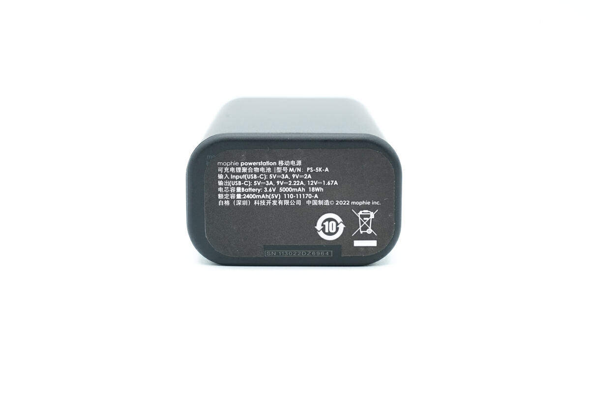

机身底部贴有移动电源铭牌贴纸
品牌:mophie(摩尔菲)
型号:PS-5K-A
输入:5V3A,9V2A
输出:5V3A,9V2.22A,12V1.67A
电芯容量:3.6V 5000mAh 18Wh
额定容量:2400mAh(5V)
品牌商:mophie inc.(美国摩飞公司)
制造商:自格(深圳)科技开发有限公司

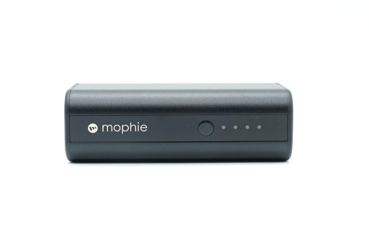

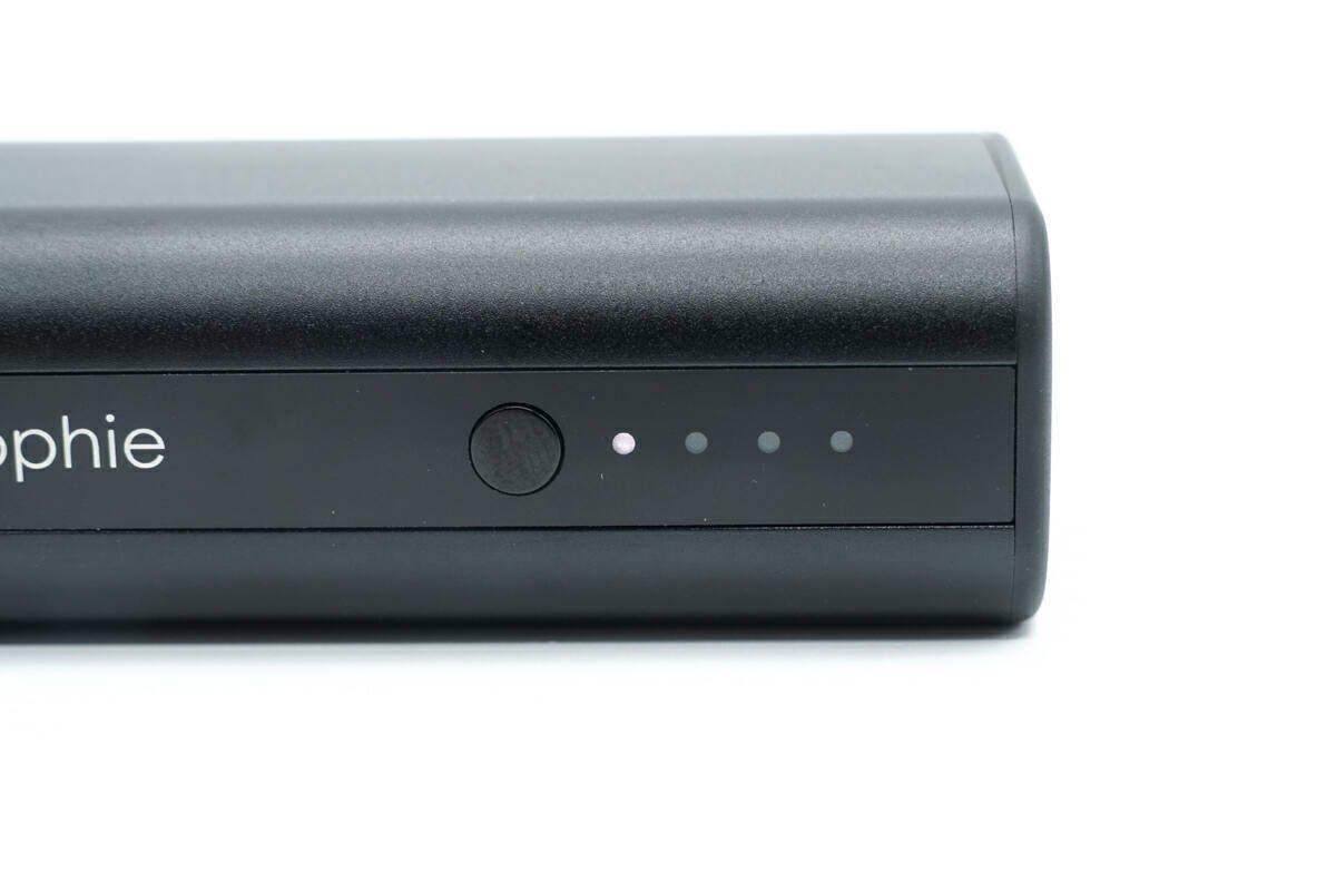

侧面采用透明的亮面横条框设计,左侧为 mophie 品牌Logo,右侧为开关机按钮、四颗LED电量指示灯。
开启后,指示灯颜色为雾白色,LED灯珠亮起数量代表不同电量范围。

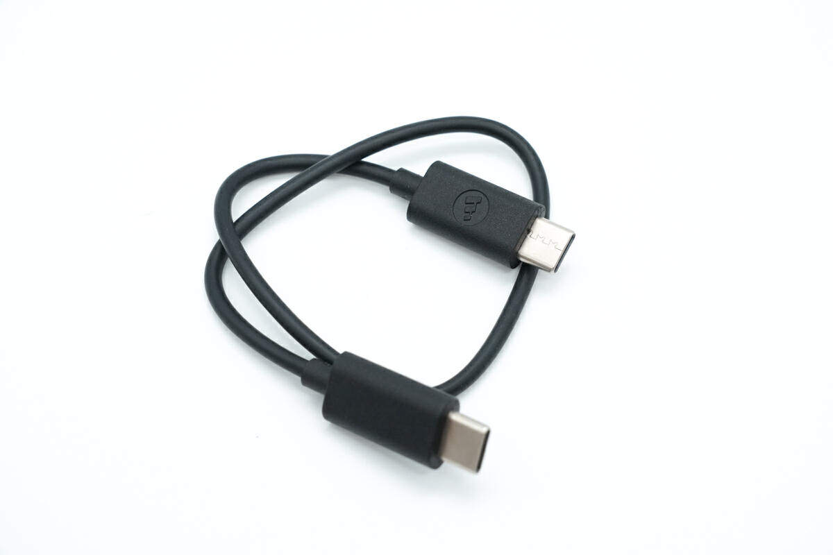

附赠C to C充电线材置于配件盒中,并无扎带捆绑。

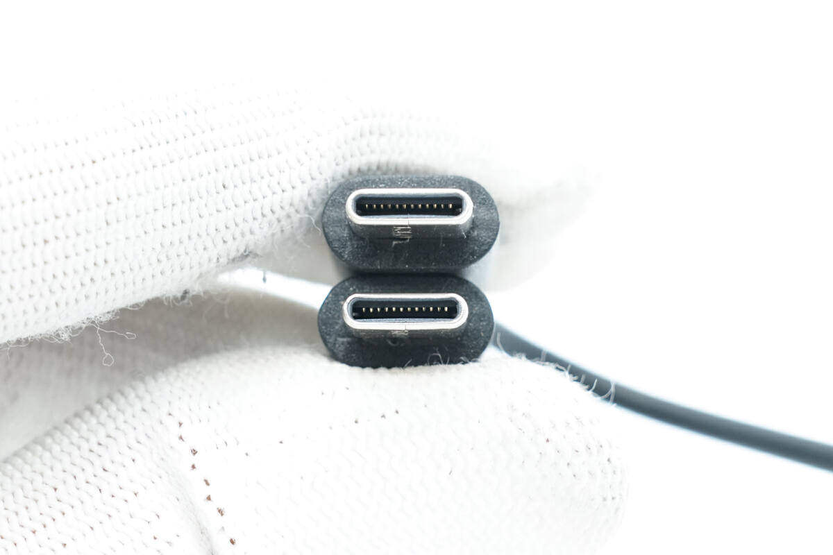

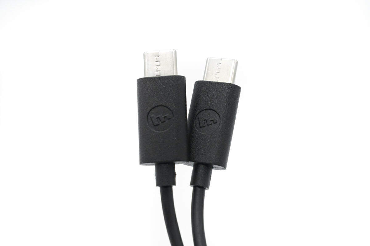

C to C充电线子端与线身部分采用一体注塑成型,子端外壳均有圆形凹印 mophie 品牌Logo。
接口端子内部为满pin脚24 pin设计。

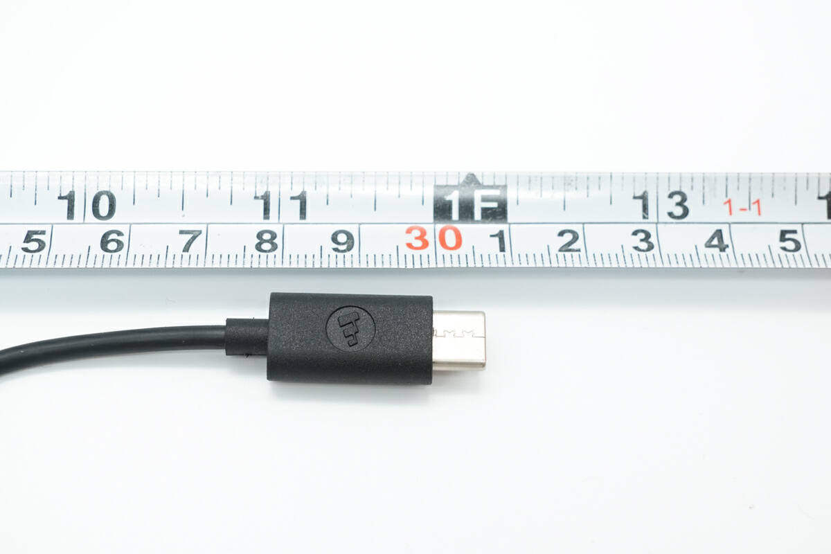

C to C线材长度约为31cm,满足日常使用充电宝场景的长度需求。

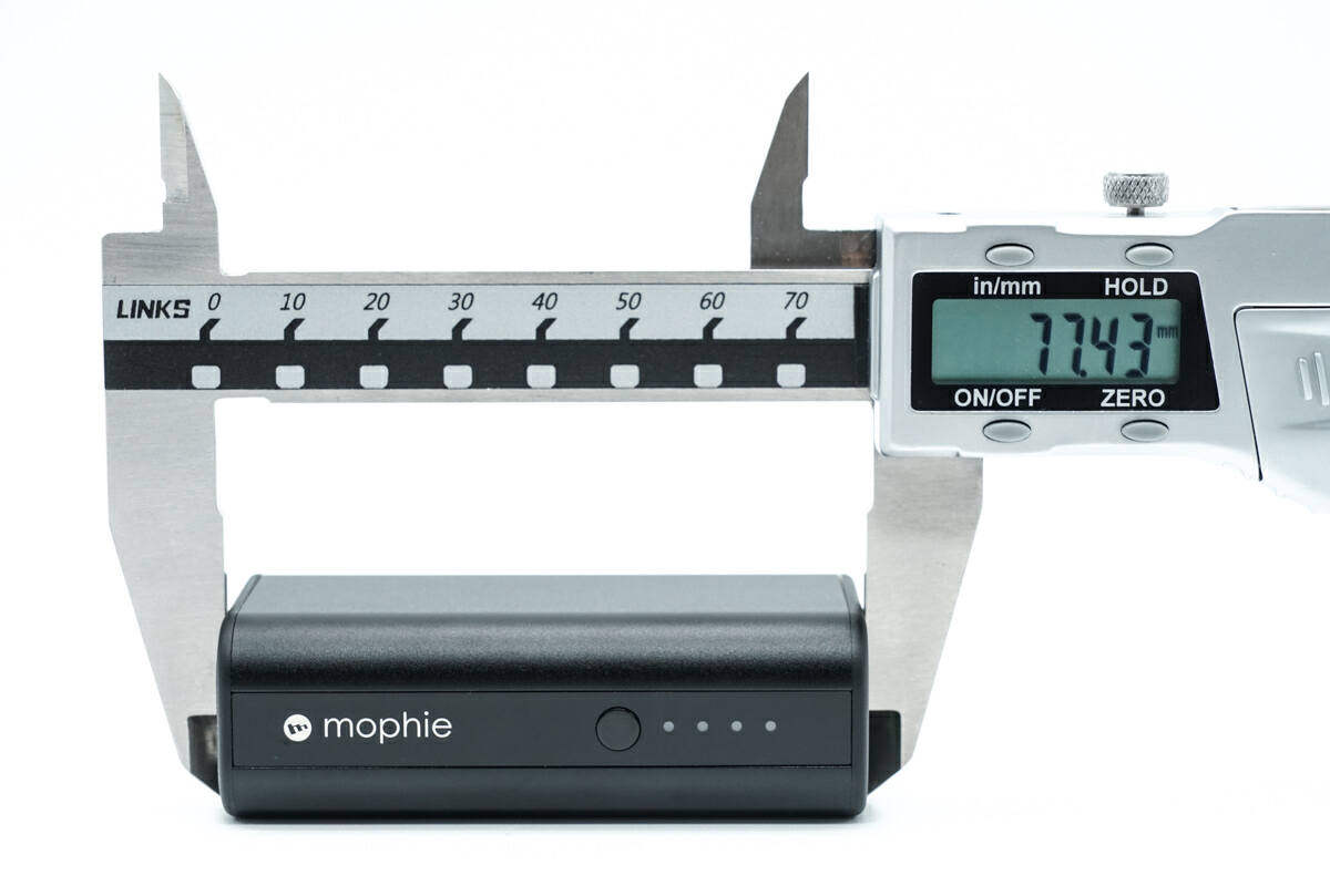

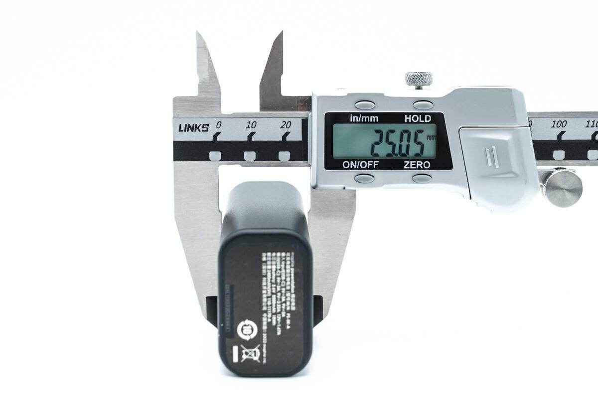

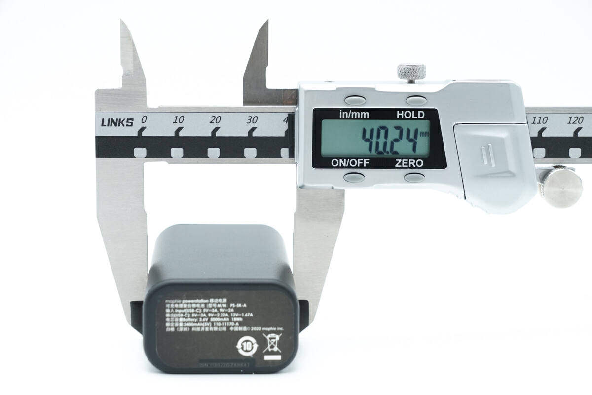

测得mophie迷你20W充电宝长度为77.43mm。
宽度为40.24mm。
厚度为25.05mm。

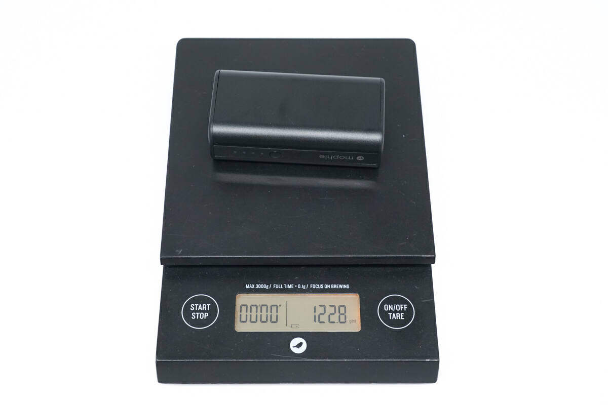

另外测得充电宝重量约为123g。

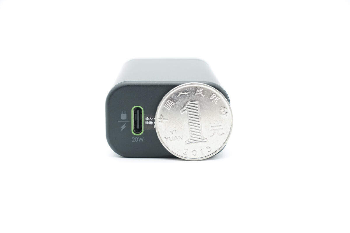

机身厚度和一元硬币直径相当。

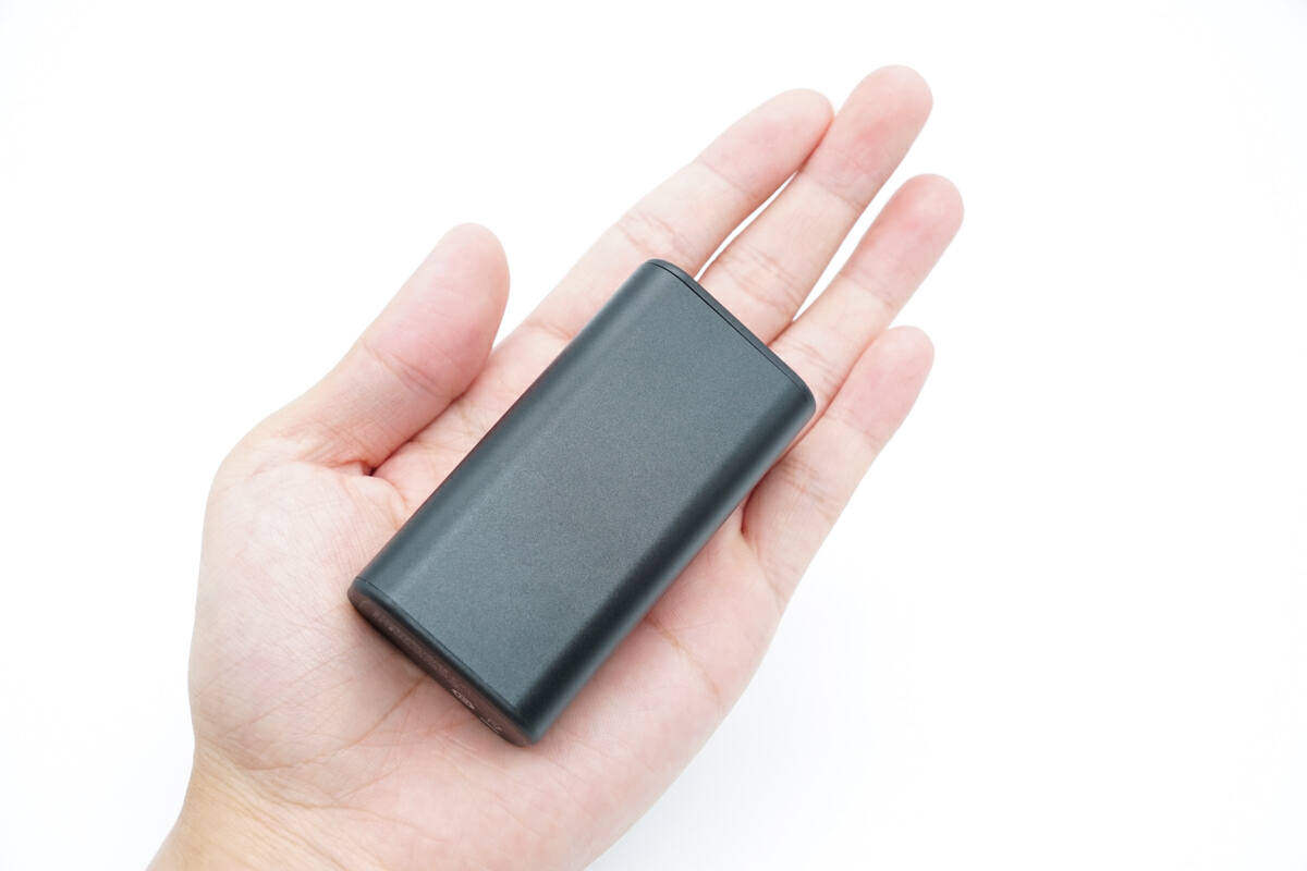

放在成年男性手掌中对比,观感精致小巧。

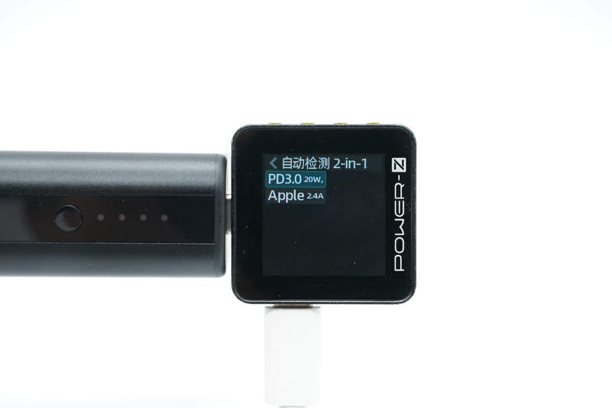

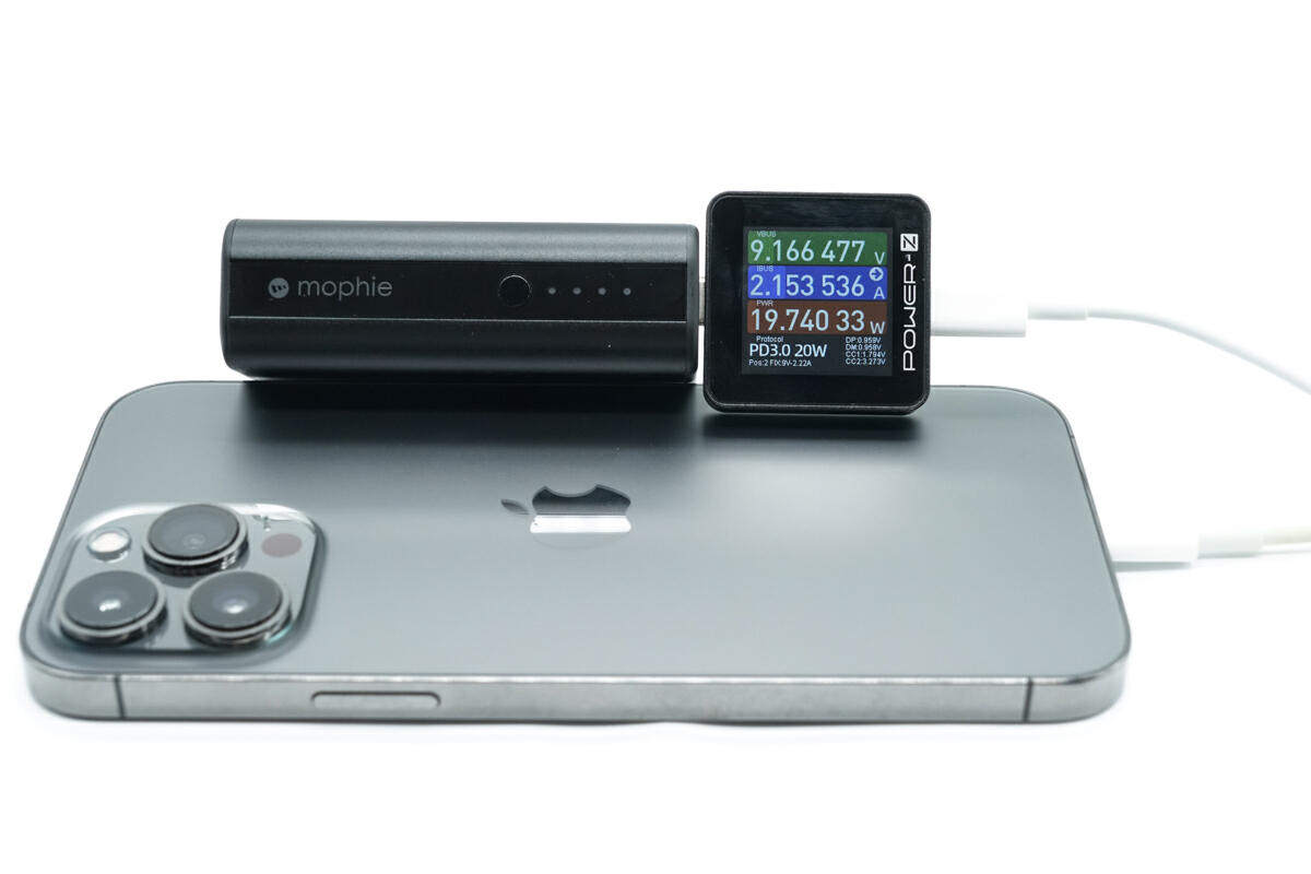

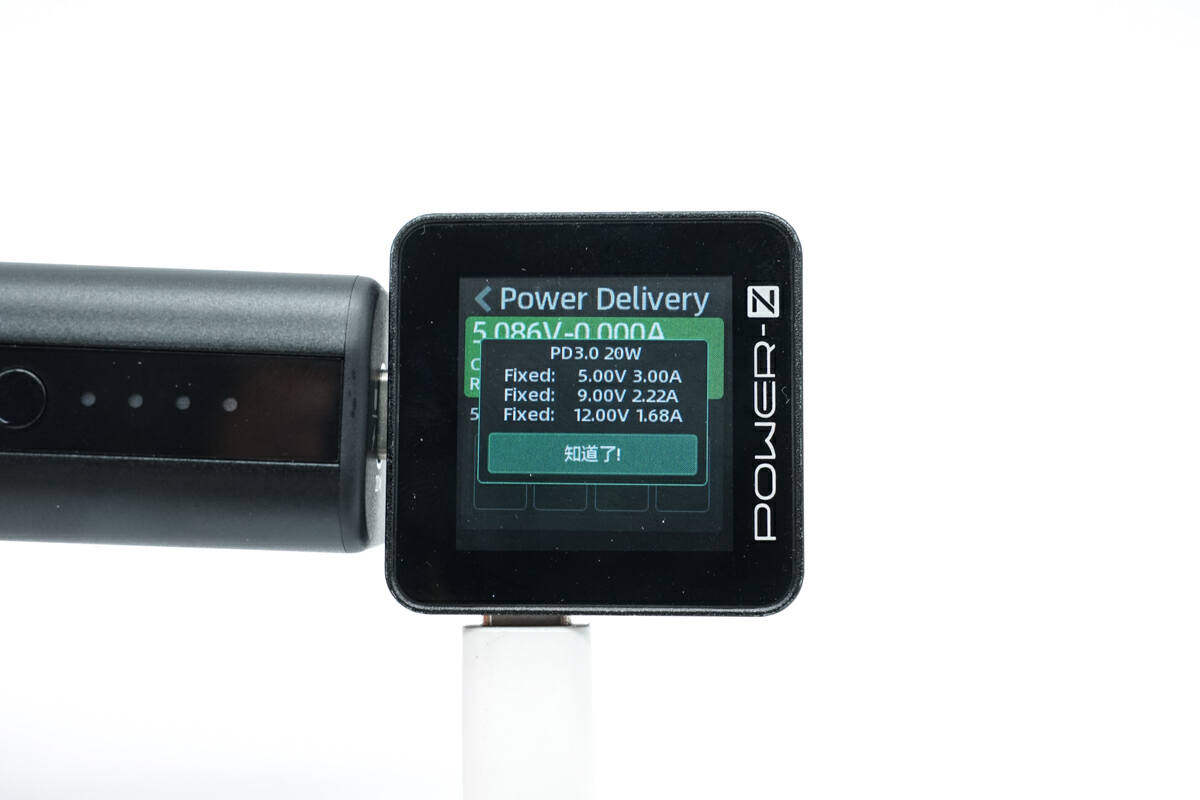

使用ChargerLAB POWER-Z KM002C测得USB-C口支持PD3.0、Apple 2.4A充电协议。
PDO报文方面,实测USB-C接口具备5V3A、9V2.22A、12V1.68A三组固定电压档位。
最后使用这款移动电源为iPhone 13 Pro Max充电,功率为9.17V 2.15A 19.74W。

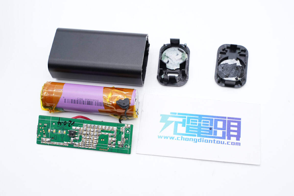

mophie 20W移动电源拆解
看完了这款移动电源的开箱和测试,下面就进行拆解,一起看看内部的设计和做工。

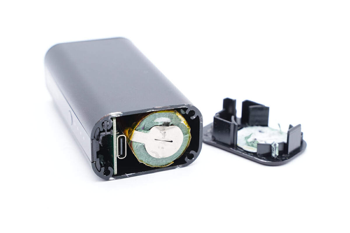

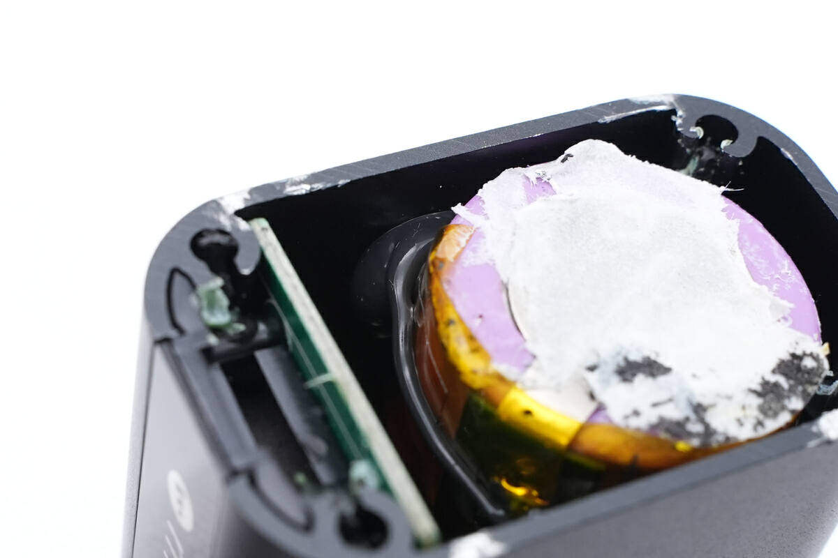

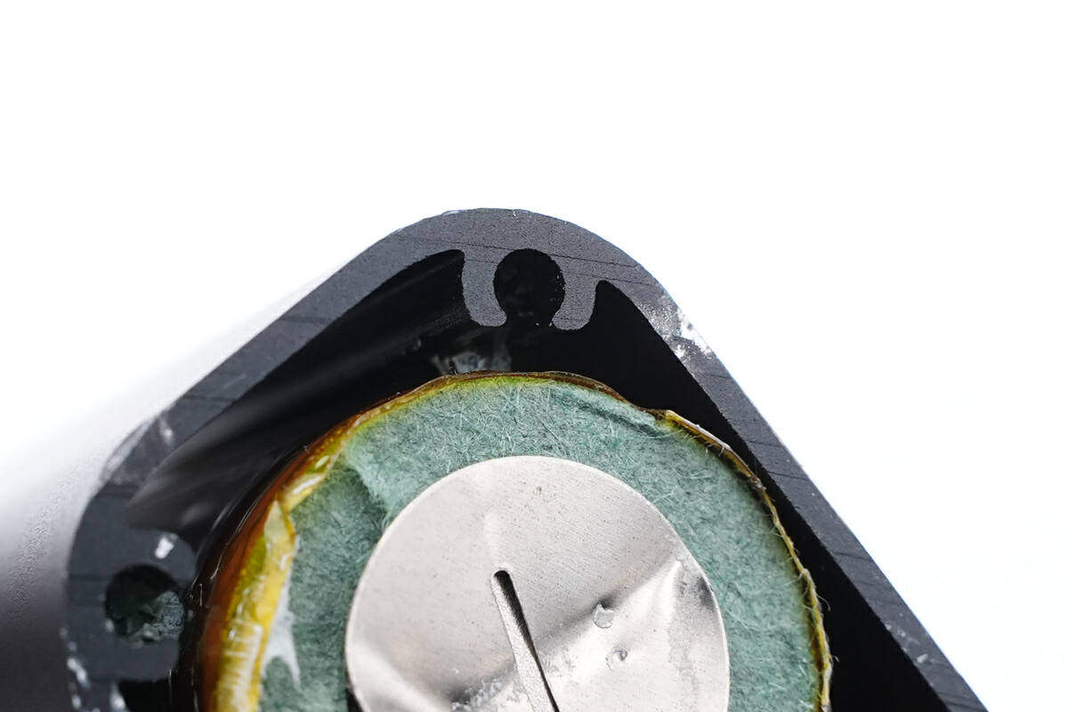

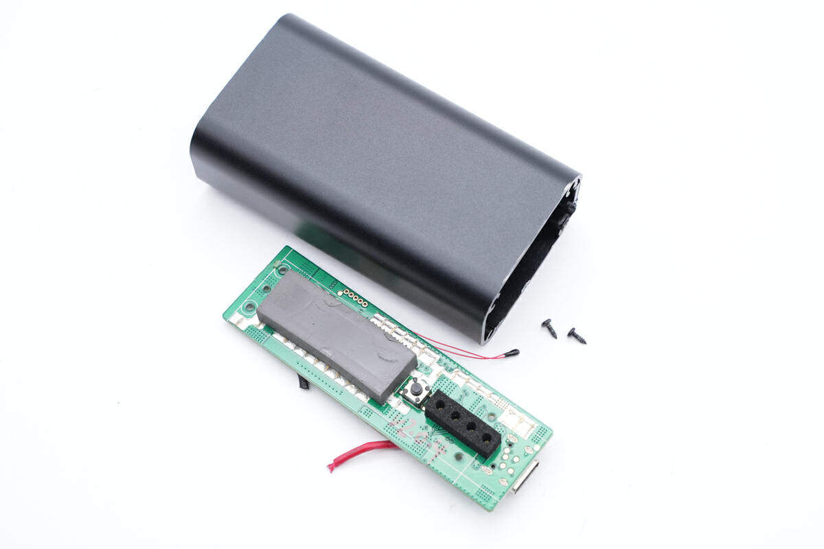

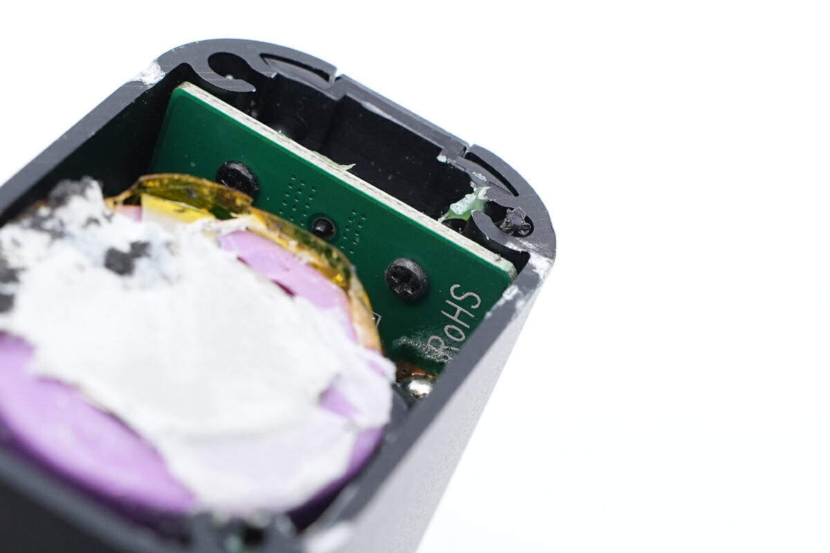

首先拆下USB-C接口面板,内部固定PCBA模块和电池。电池正极粘贴青稞纸绝缘,并打胶固定。
另外一侧电池负极也打胶固定。
移动电源采用铝合金外壳,坚固耐用。
内部PCBA模块通过螺丝固定在外壳塑料件上。

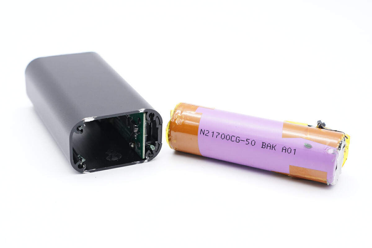

剪断连接导线,取出内部电池。

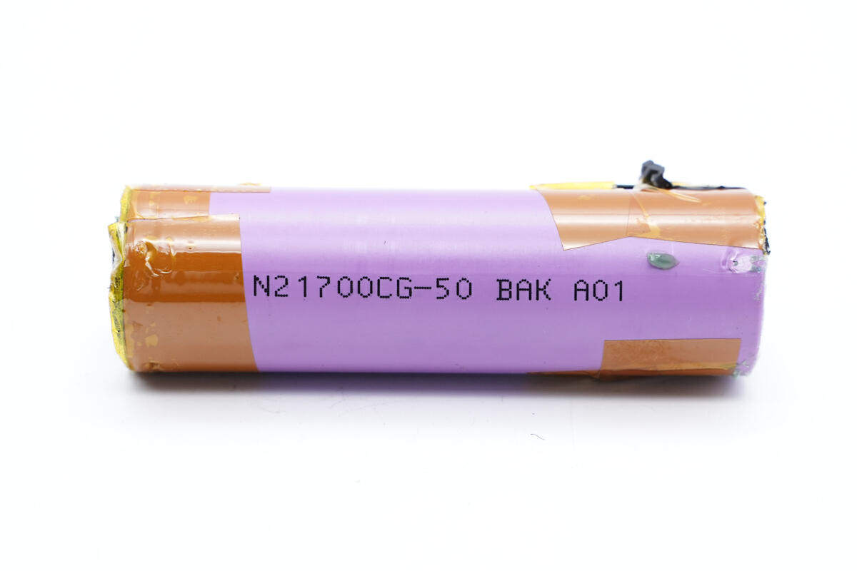

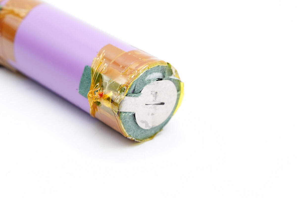

移动电源内置21700电池来自BAK比克,容量为5000mAh,最大放电电流10A。

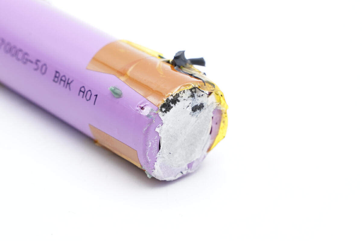

电池正极粘贴青稞纸绝缘,点焊镍片连接。
电池负极同样点焊镍片连接。

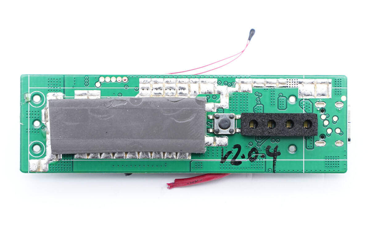

拧下固定螺丝,取出内部PCBA模块。

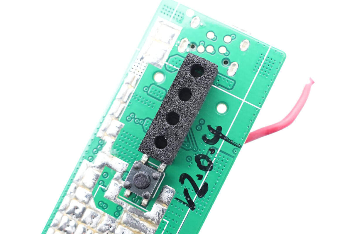

PCBA模块对应外壳的位置粘贴一条导热胶,用于散发充电时产生的热量。在导热胶条右侧是电源按钮和电量指示灯。

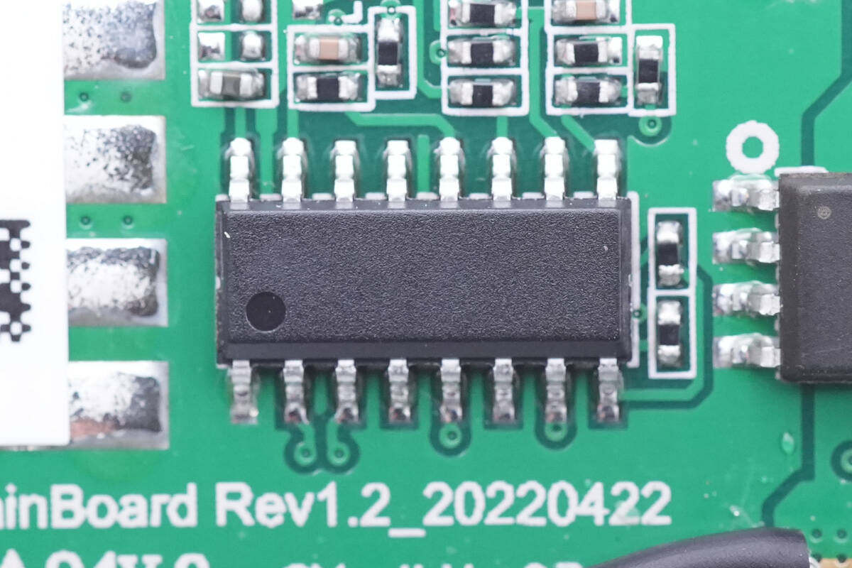

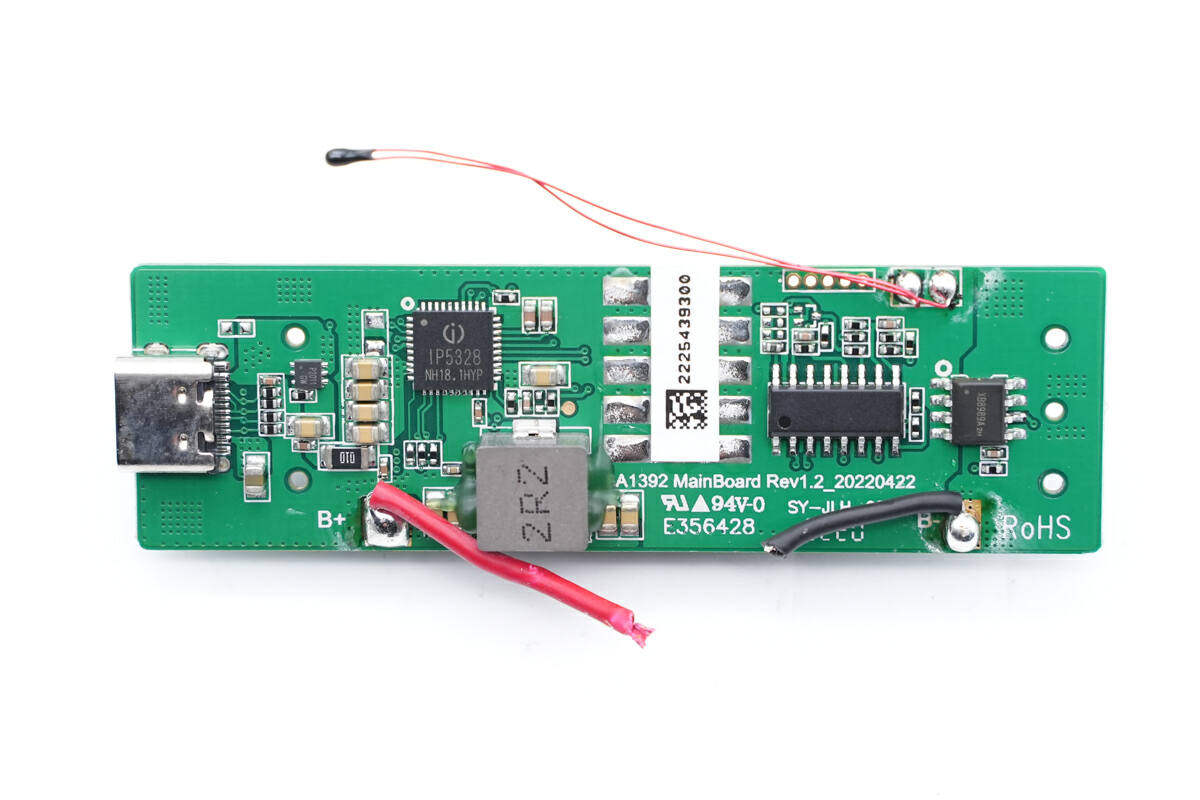

PCBA模块另外一面焊接一颗高集成电源芯片,合金电感,主控单片机和电池保护芯片。

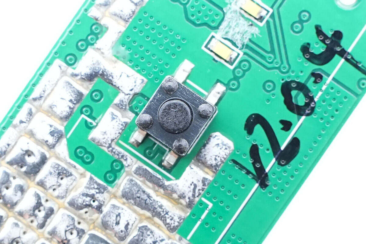

撕下导热胶条,在导热胶条下面,PCB铜箔露铜加锡,增强散热性能。

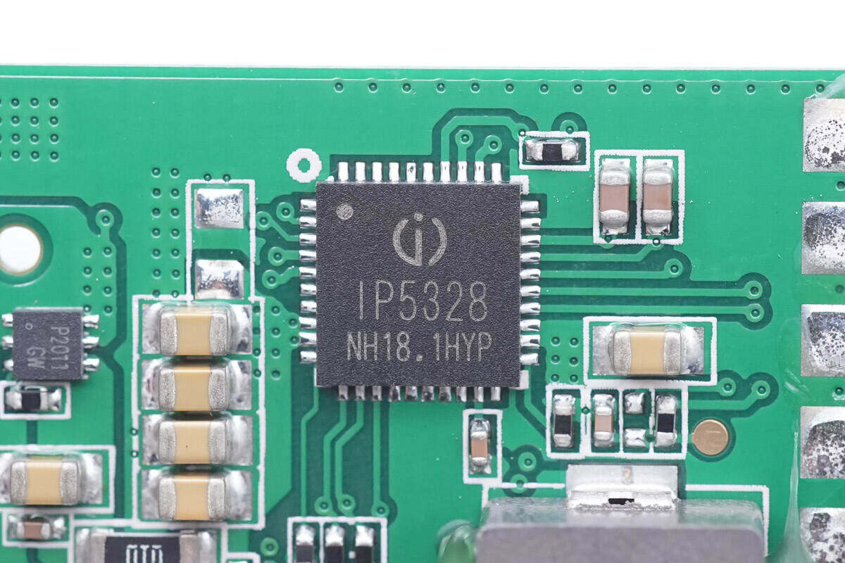

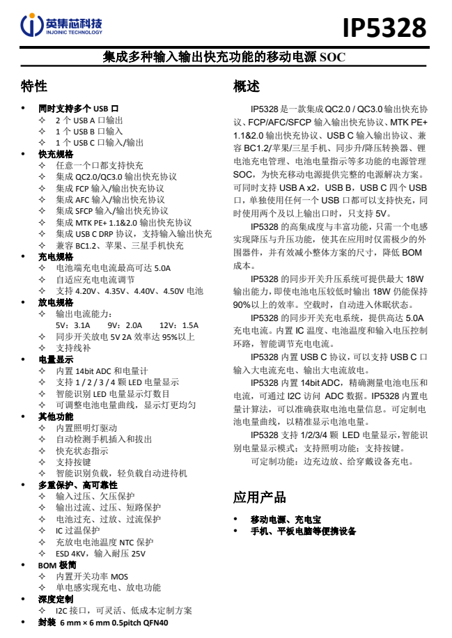

移动电源主控芯片采用英集芯IP5328P,集成了升降压和协议识别功能。得益于高集成度,芯片外围器件少,所以IP5328很适合应用于小尺寸PCB设计。同时英集芯IP5328P还集成QC2.0/QC2.0/ QC 3.0 输出快充协议,并且通过了QC3.0高通认证,证书编号:4788056908-2。集成FCP、AFC、SFCP、MTK PE、USB C DRP 、BC1.2输入 /输出充电协议。
充电头网通过拆解了解到,采用英集芯IP5328P的产品还有腾讯赤兔马移动电源、品胜TS-D245 USB PD移动电源、羽博20000mAh PD移动电源、华美M10移动电源、OLODO CS3-PD18 移动电源、realme 10000mAh移动电源等。

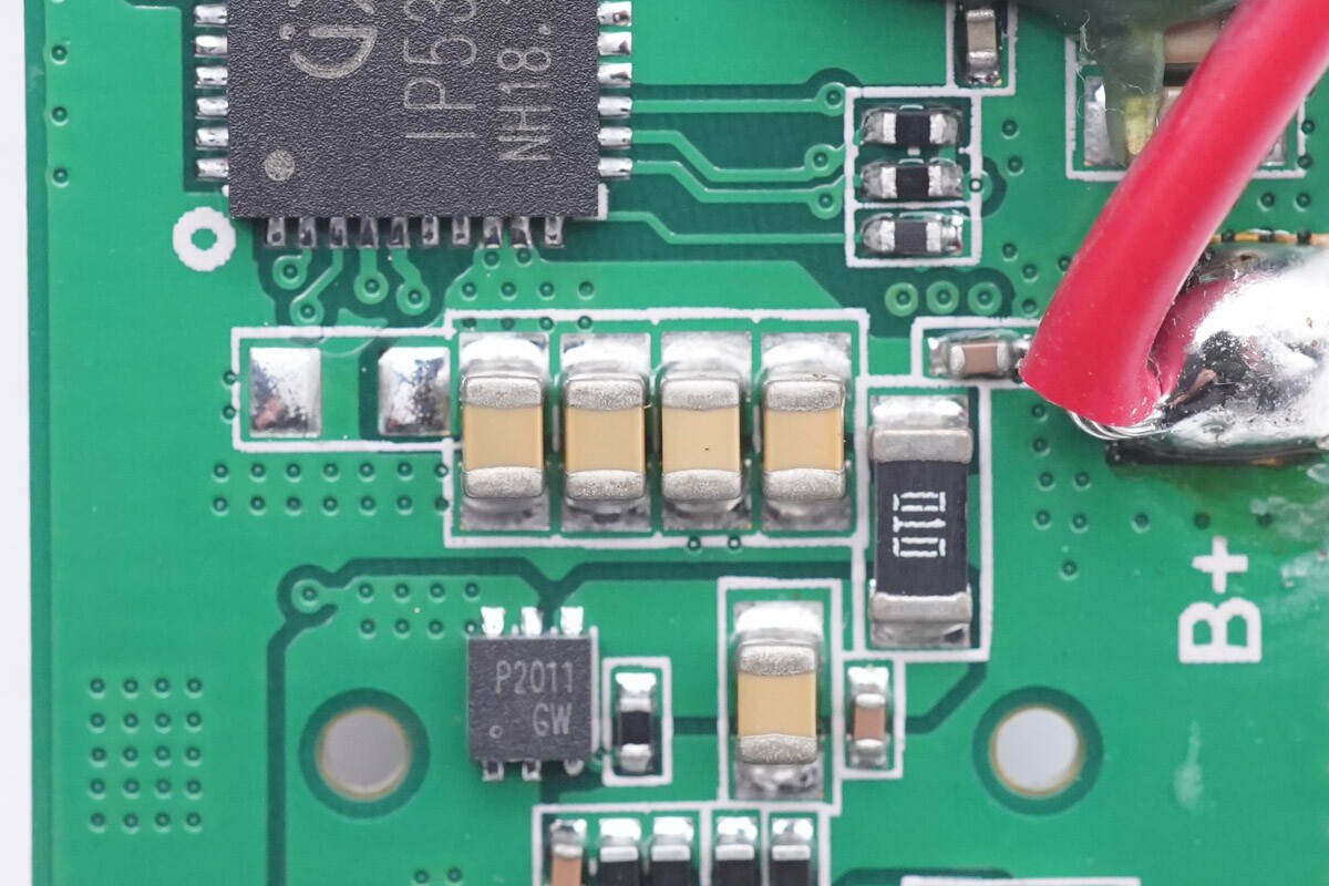

2.2μH合金电感打胶加固。

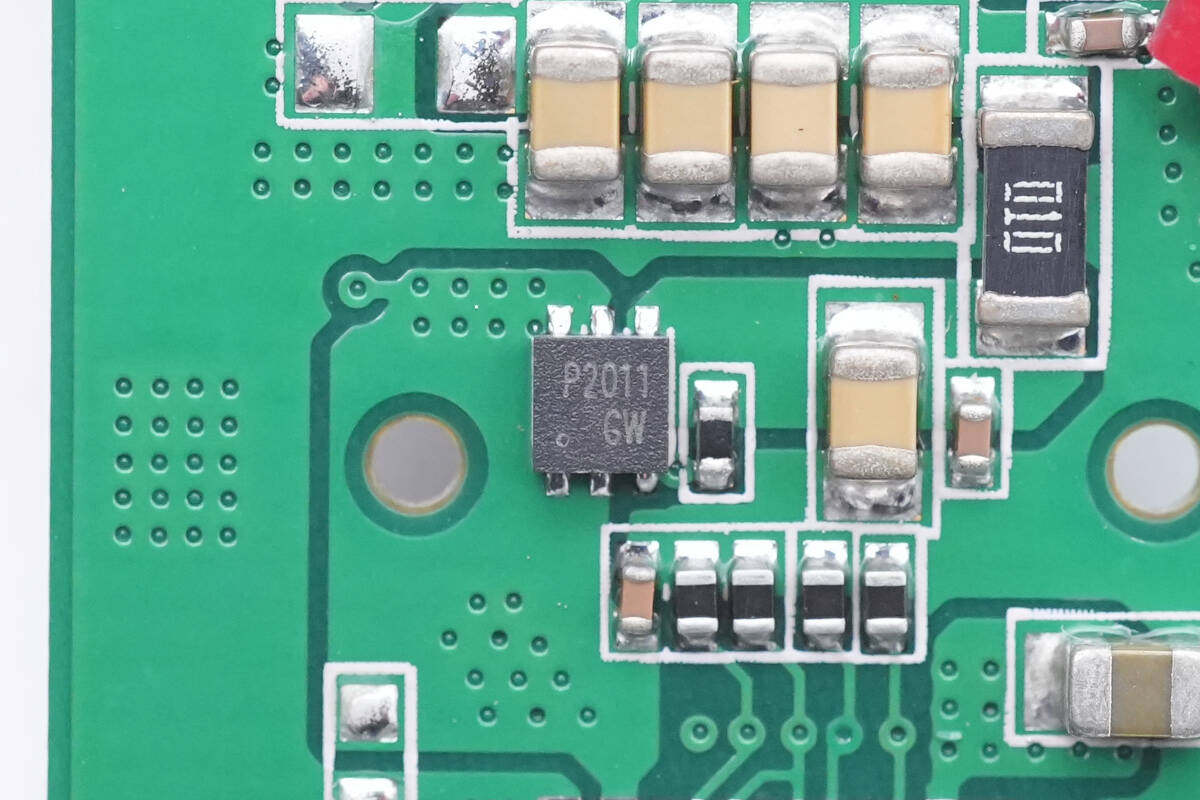

一颗丝印P2011的MOS管用于输入输出控制。
四颗MLCC并联用于输出滤波。

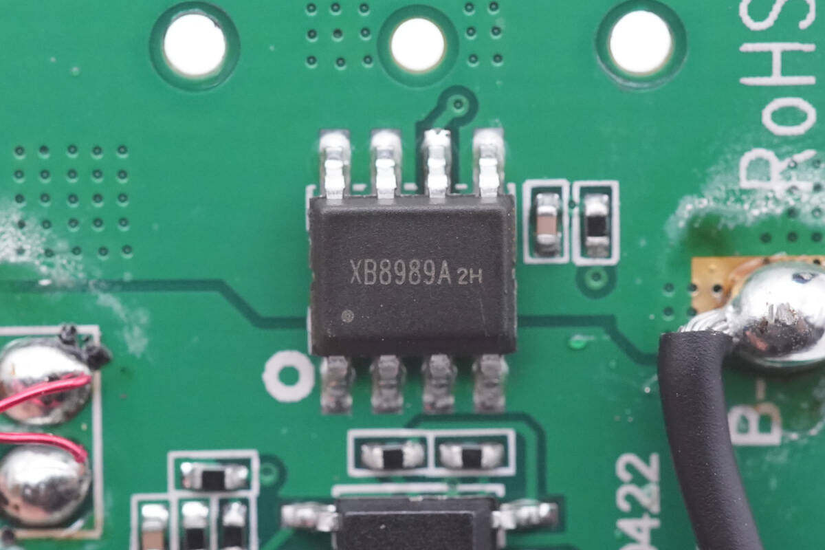

电池保护芯片来自赛芯微,型号XB8989AF,芯片内部集成电池保护管和电池保护芯片,用于电池过充,过放和过流保护。
无标MCU芯片用于移动电源正极控制。
热敏电阻用于检测电池温度,在规定的温度内为电池充放电,确保安全。

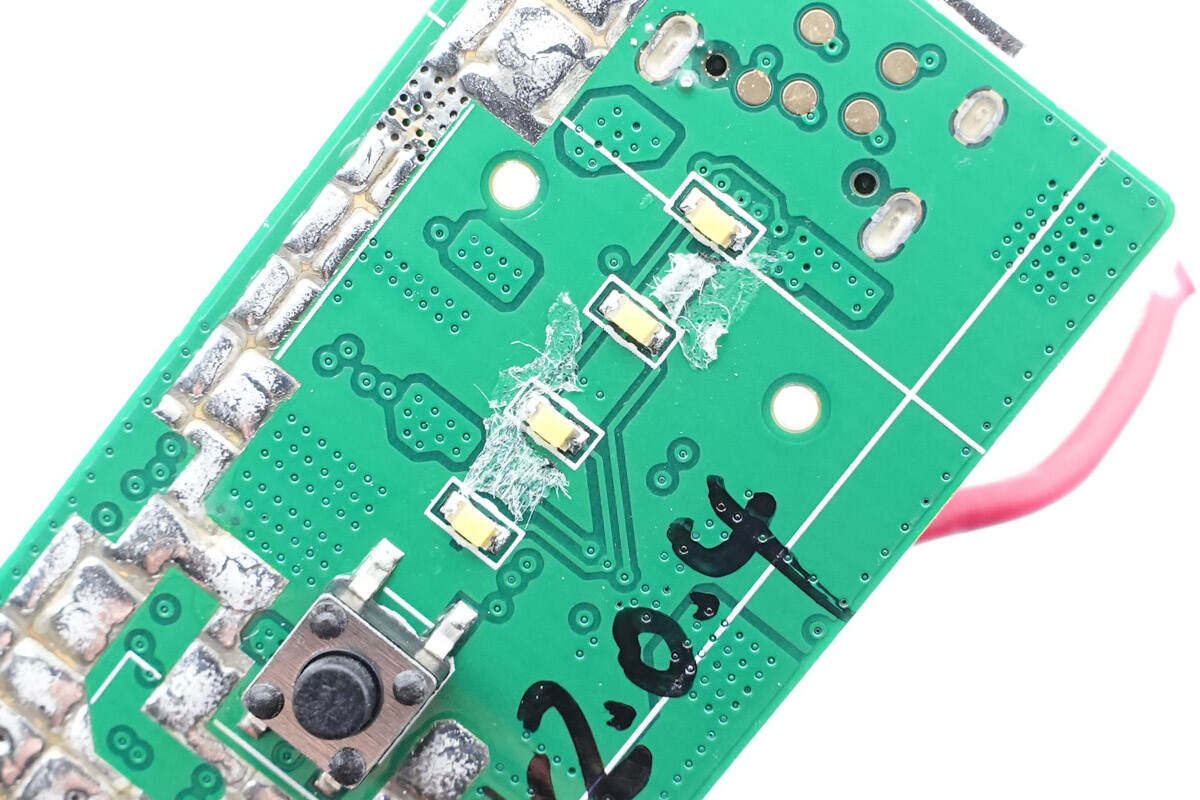

电量指示灯贴有泡棉遮光。
四颗白色电量指示灯特写。
电量检测按键采用贴片焊接。

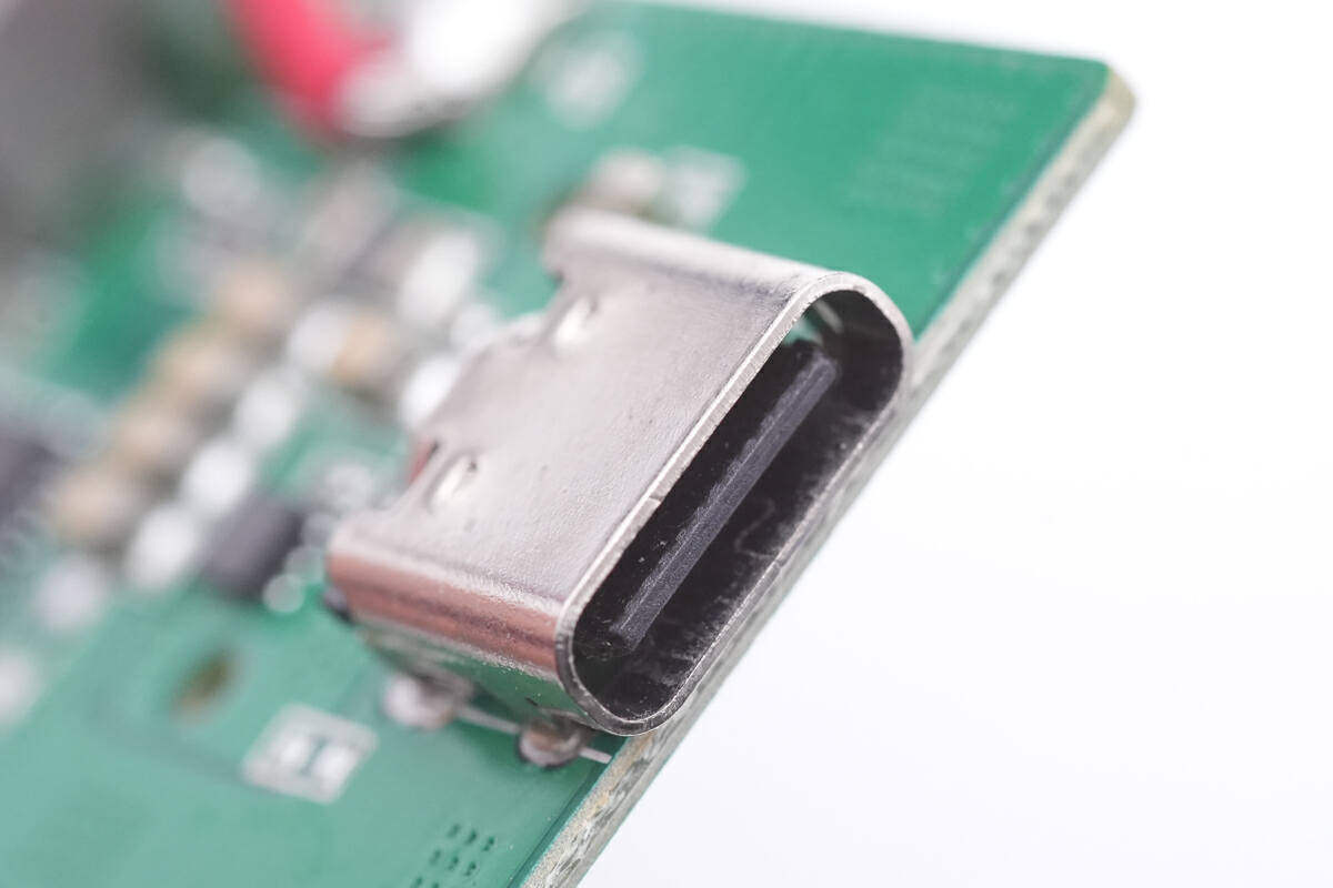

USB-C母座采用过孔焊接固定,黑色胶芯不露铜。
全部拆解一览,来张全家福。
mophie这款移动电源采用铝合金外壳设计,坚固耐用。移动电源内置5000mAh电池,体积小巧便携。接口方面为单USB-C口设计,支持18W输入和20W输出,能够在半个小时内为iPhone充电50%。并配有四灯电量显示,十分实用。
充电头网通过拆解了解到,这款移动电源采用铝合金外壳,能够很好的保护内部的电池和PCBA模块。移动电源内置比克的21700电池,容量为5000mAh,并采用英集芯IP5328主控芯片,芯片内部集成协议功能和开关管,集成度高。电池配有赛芯微保护芯片和热敏电阻进行过充过放以及过热保护,确保实用安全。
