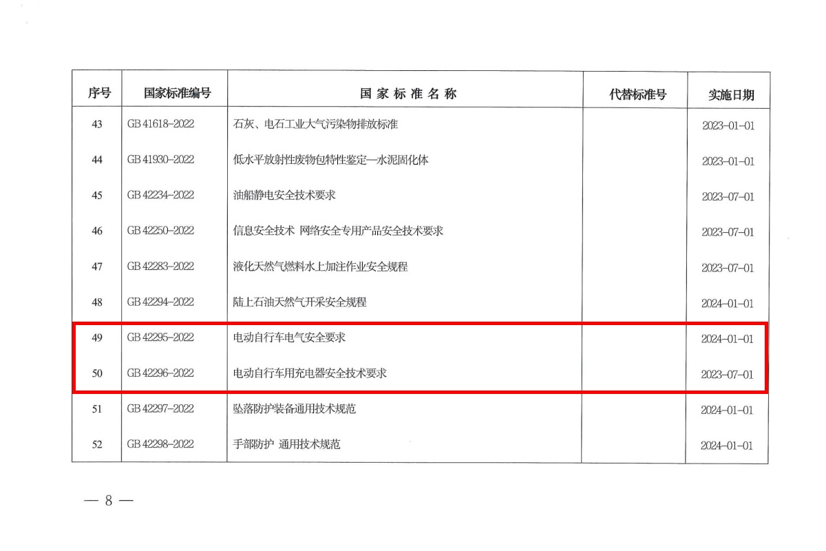

GB 42296-2022《电动自行车用充电器安全技术要求》目前已可以查询并下载,在国家标准化管理委员会官方网站的国家标准公告栏中也贴出了该公告,2022 年第 19 号国家标准公告中更新了 54 项强制性国家标准。
该公告中,新发布的与电动自行车有关的国家标准共有两项,分别是 GB 42295-2022《电动自行车电气安全要求》,实施日期为 2024 年 1 月 1日;GB 42296-2022《电动自行车用充电器安全技术要求》,实施日期为 2023 年 7 月 1日。

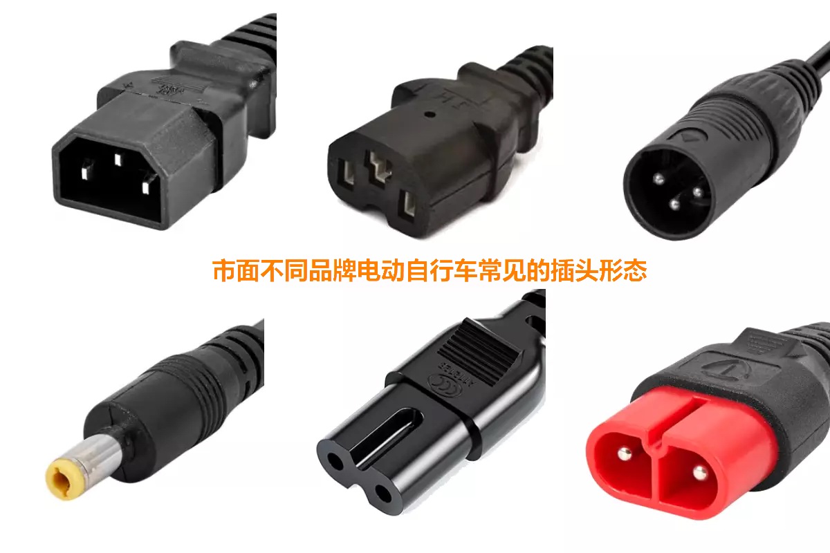

因电动自行车新国标无相关要求,各家企业都自行研发电动自行车的充电接口与充电器,它们形态各异电压不同互不通用,甚至是相同形态的插头,也会因为极性相反而出现危险事故。不通用的插头与充电器会导致重复购买,进而造成资源浪费,且存在安全隐患,统一电动自行车充电接口迫在眉睫。

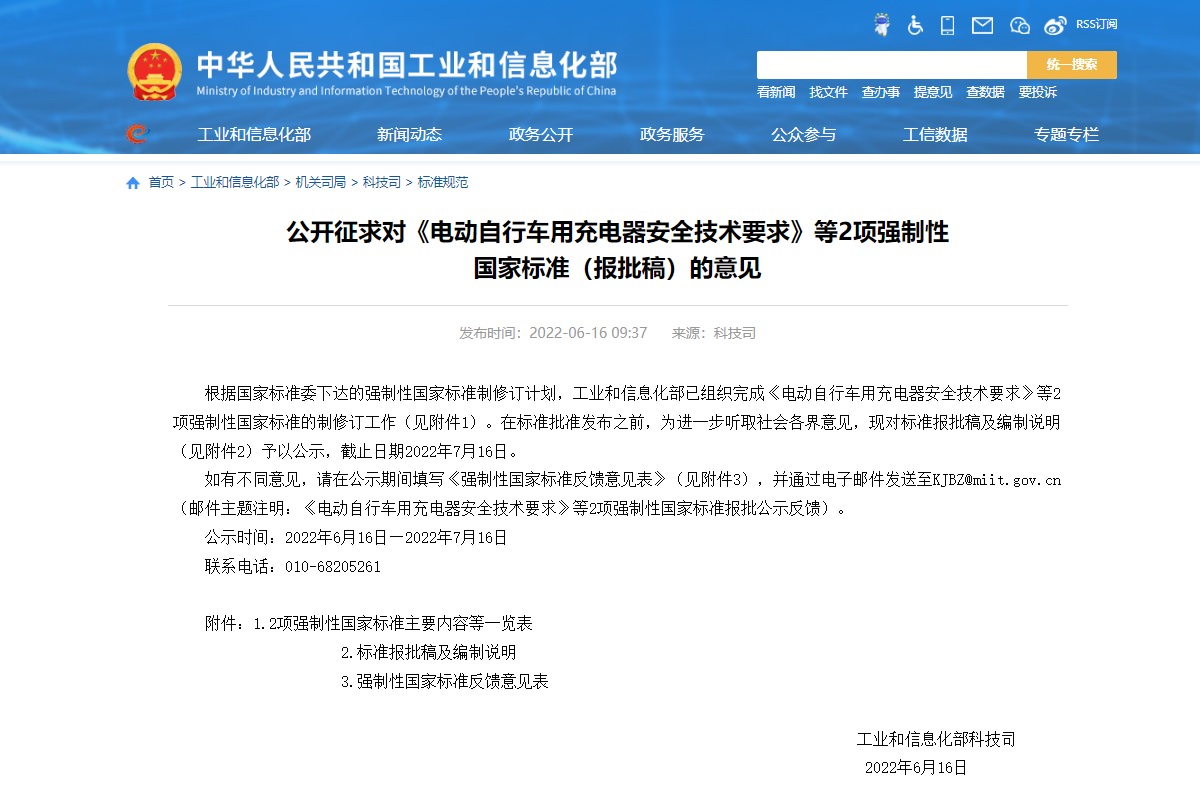

2022 年 6 月,工信部就《电动自行车用充电器安全技术要求》等国家标准(报批稿)公开征求意见,电动自行车充电器与插头形式规格曝光。

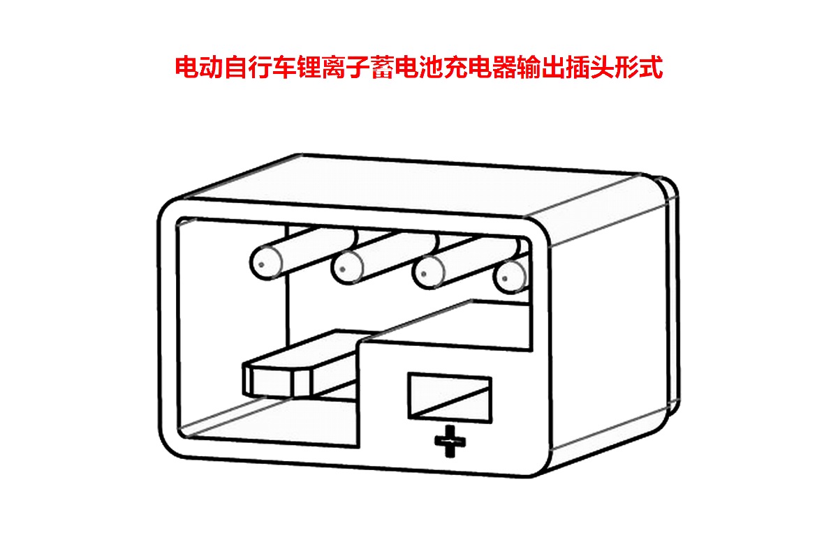

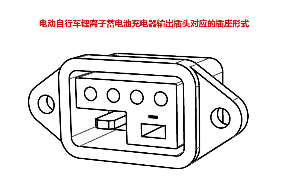

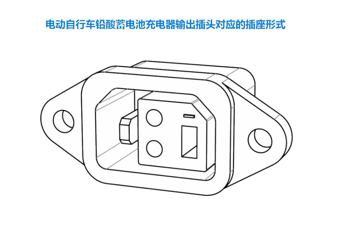

铅酸蓄电池与锂离子蓄电池的电压、充电算法完全不同,所以设计了两种插头形式,且物理上不通用避免误用。铅酸蓄电池插头采用两根电力插针、两根通讯插针(2+2)的形式,锂离子蓄电池则采用两根电力插针、四根通讯插针(2+4)的形式。
锂离子蓄电池插座采用了类似长方形的形态,与铅酸储电池插头形态不通用,从物理形态上避免两种储电池充电器的混用情况。整体上呈方形外观。标注“+”符号的正极处于右下角的独立腔体内,负极与四个通讯插针同样放置在一个大腔体内。
以上是电动自行车锂离子蓄电池插座的形态(车身输入端)。

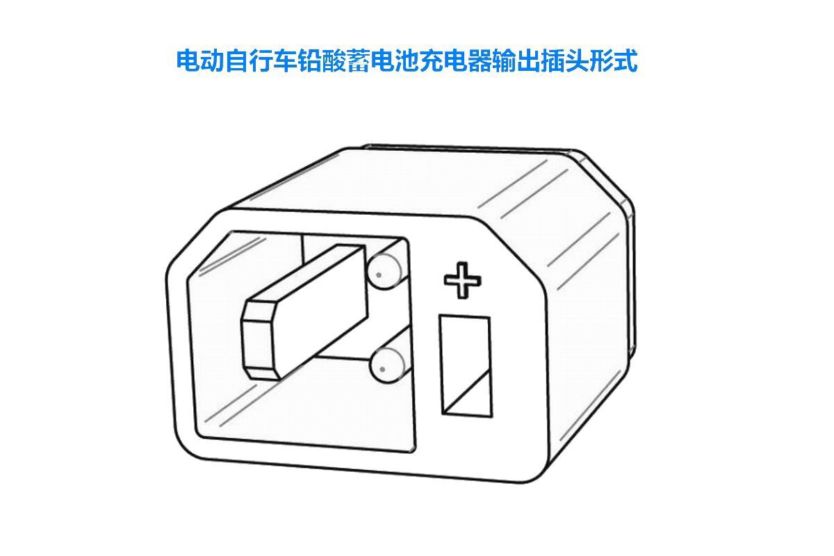

电动自行车铅酸蓄电池充电器输出插头形式从外壳来看与“品字”插头接近,但内部却完全不同。标注有“+”符号的正极放置在独立腔体,避免金属异物接触出现短路故障,负极则与两个通讯插针同处于一个大腔体内。
以上是电动自行车铅酸蓄电池插座的形态(车身输入端)。

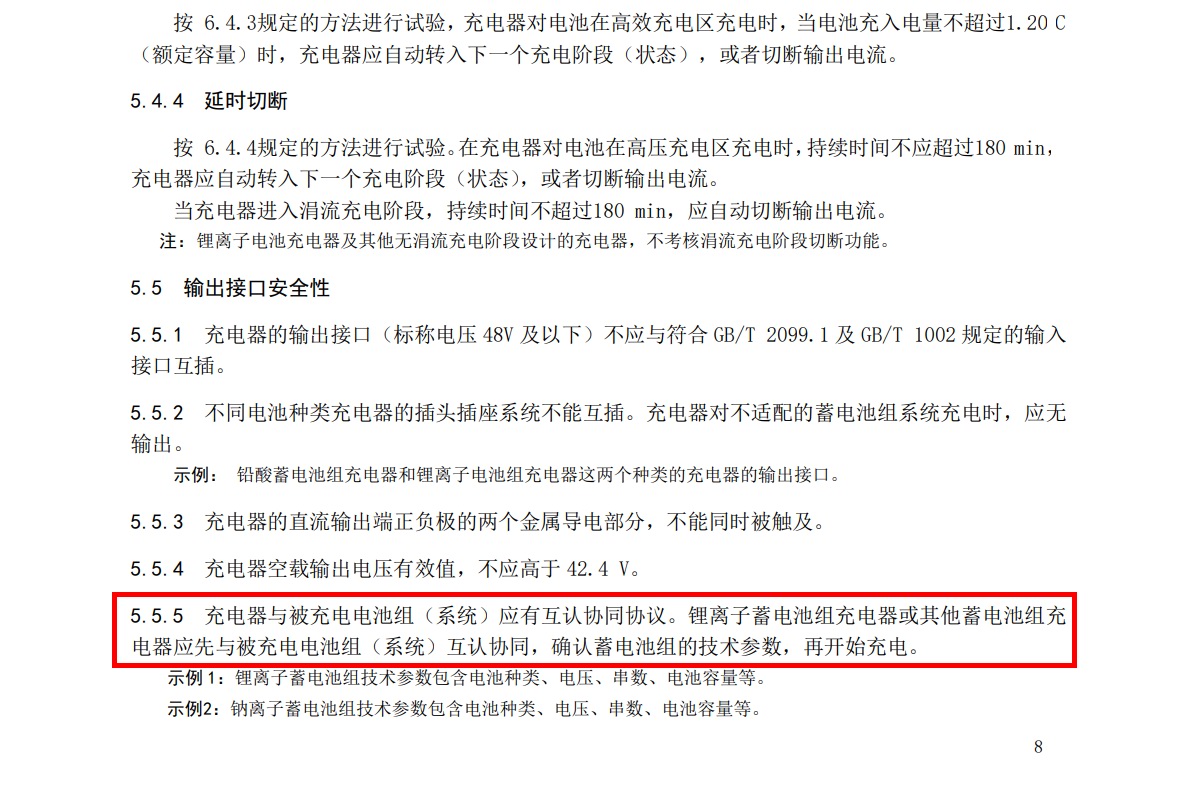

充电器与电池强制使用通讯协议握手再充电
除充电接口统一外,另一大变动就是电动自行车新国标充电插头弃用旧式傻瓜式直接供电的方式,强制性采用“通讯协议”的方式充电。
《电动自行车用充电器安全技术要求》 参考了手机与新能源汽车统一物理接口、不同统一模式的做法,充电器与电池成功握手询问电压正确后,才能正式开始充电,杜绝不匹配出现安全隐患。电动自行车新国标的充电器与电池组线缆将不再只有两根电力传输线芯,而是在原有的电力传输线芯基础上,新增专门的信号传输线芯,用于充电器与电池组沟通交流通讯协议。
《电动自行车用充电器安全技术要求》里面的「输出接口安全性」项目第 5.5.5 条规定,充电器与被充电电池组(系统)应有互认协同协议。锂离子蓄电池组充电器或其他蓄电池组充电器应先与被充电电池组(系统)互认协同,确认蓄电池组的技术参数,再开始充电。在这条规定中,充电器插头插入电动自行车充电插孔后,通讯线芯先尝试进行沟通握手,成功后,充电器才会开始充电,杜绝安全隐患。

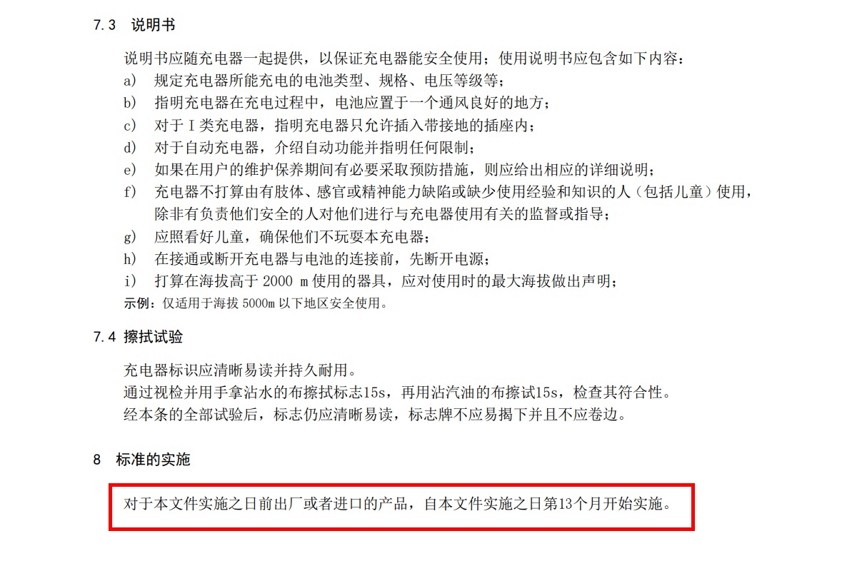

《电动自行车用充电器安全技术要求》正式实施时间为 2023 年 7 月 1 日,距现在仅剩下半年,相信很多小伙伴应该有疑问,新国标对现有电动自行车销售会有什么影响?
在《电动自行车用充电器安全技术要求》国标文件中最后一条「标准的实施」中简要地进行了描述,对于本文件实施之日前出厂或者进口的产品,自本文件实施之日第 13 个月开始实施。也就是说,如果一台采用非新国标充电接口的电动自行车,出厂日期为 2023 年 6 月 30 日,那么它最晚的合法销售日期应该是顺延 13 个月,也就是 2024 年 7 月 30 日。
