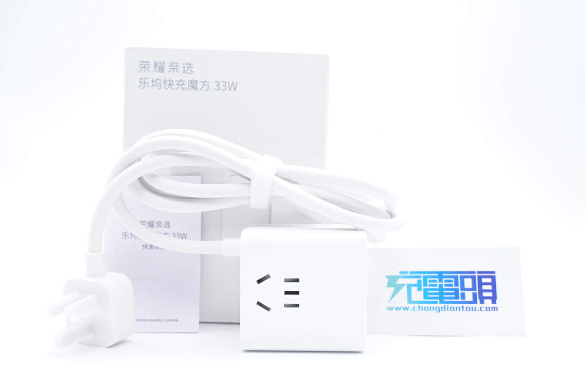

乐坞33W氮化镓魔方插座开箱
包装盒正面印有产品品牌、名称和外观。
背面印有产品卖点描述,规格参数以及生产厂商信息。
包装内含插座以及使用说明书。

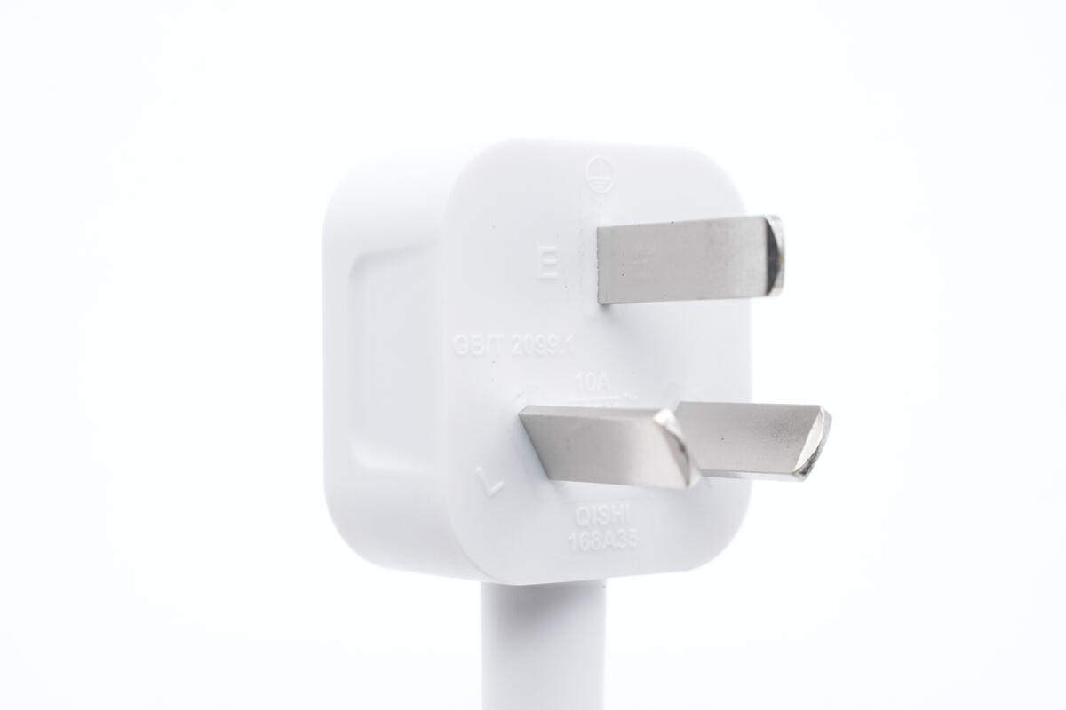

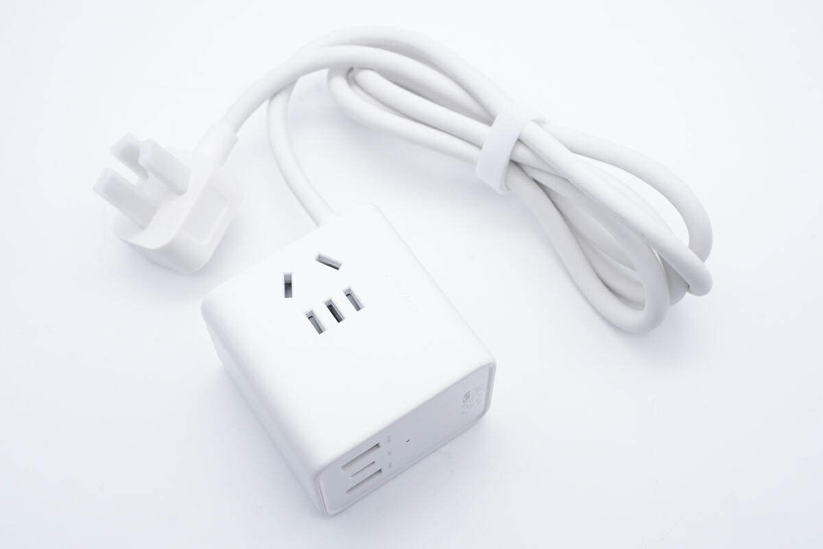

插座采用魔方造型设计,可以发挥立体机身不占桌面空间优势,还能避免用电高峰时的“打架”情况,自带三脚插头电源线,插脚套有塑料壳保护,十分讲究。
插头两侧设有小凹面,方便插拔使用。

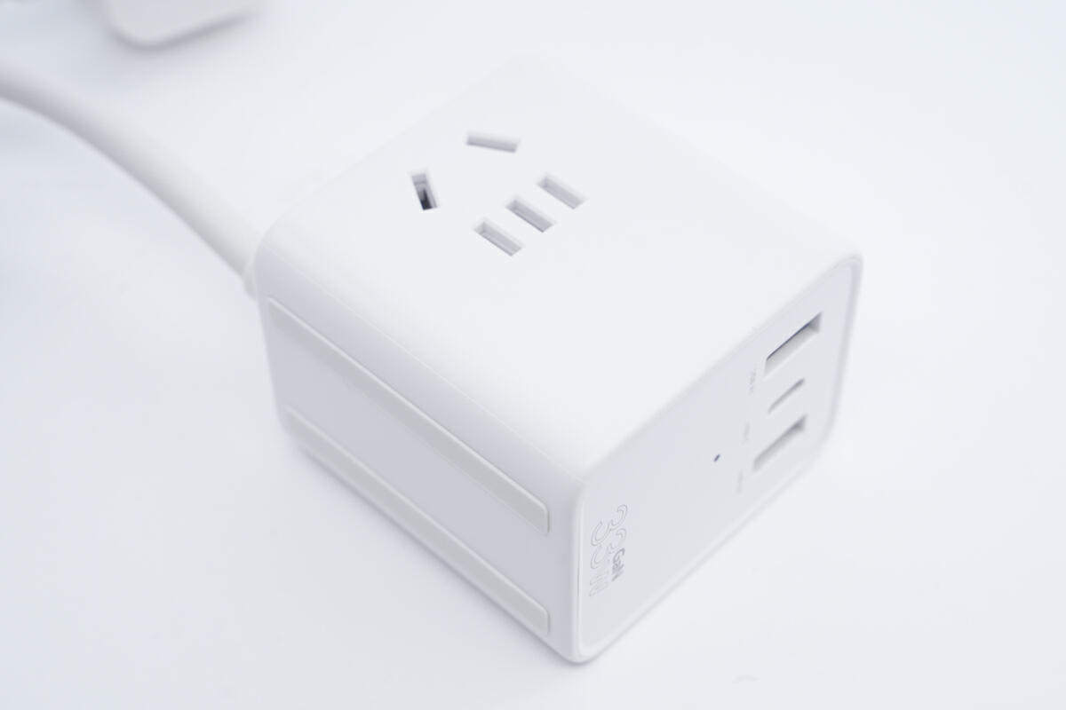

插座机身并非标准的立方体,而是偏“瘦”一些,整体实际很小巧,侧身以及背面外壳磨砂,正面外壳则是高光亮面处理。

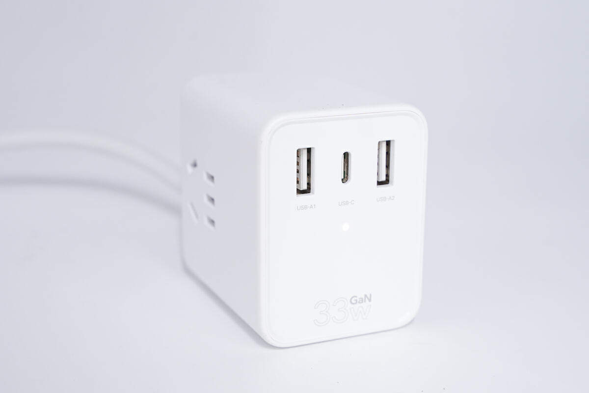

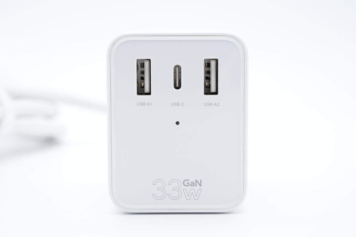

机身正面设有2A1C三个USB接口以及指示灯,可以满足三个智能设备同时充电。

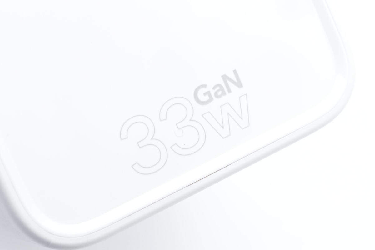

正面边缘倒角设计,下方还有显眼的33W GaN字样,表明插座内置快充模块采用了氮化镓黑科技,这也是产品做得很小巧的一大原因。

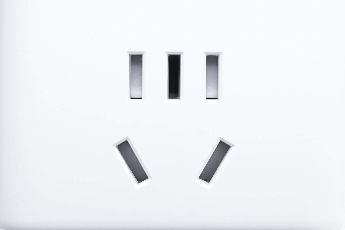

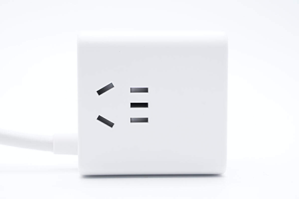

机身两侧均设有一个3+2新国标组合插孔。
另一侧插孔一览。
插孔内置安全门,可以防止异物进入造成触电风险。

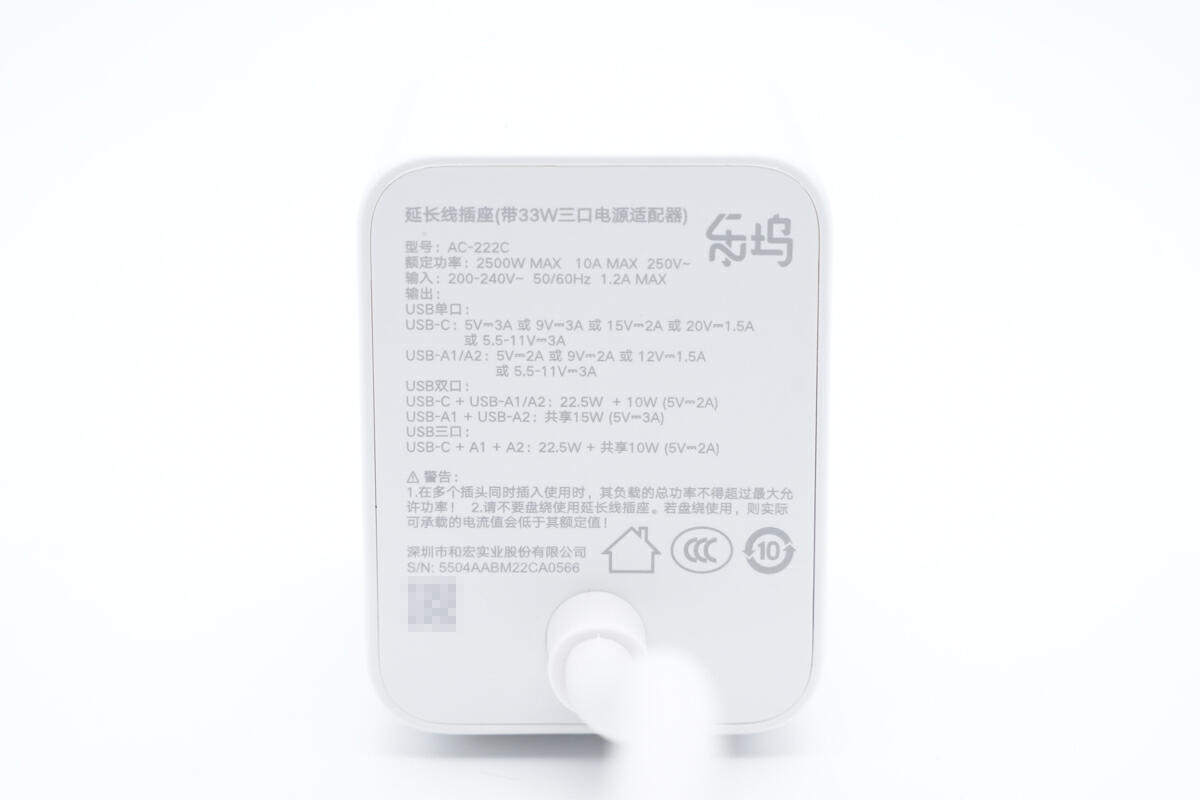

机身背面印有产品详细规格参数,生产商为深圳市和宏实业股份有限公司,产品通过了CCC认证。
产品规格参数特写
型号:AC-222C
额定功率:2500W MAX,10A MAX,250V~
输入:200V-240V~50/60Hz 1.2A MAX
输出:
USB单口:
USB-C:5V3A、9V3A、15V2A、20V1.5A、5.5-11V3A
USB-A1/A2:5V2A、9V2A、12V1.5A、5.5-11V3A
USB双口:
USB-C+USB-A1/A2:22.5W+10W(5V2A)
USB-A1+USB-A2:共享15W(5V3A)
USB三口:
USB-C+A1+A2:22.5W+共享10W(5V2A)

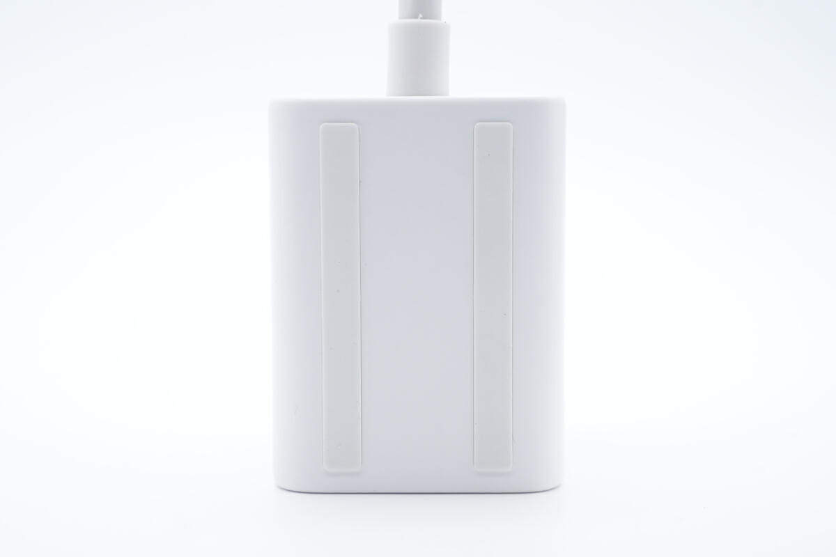

机身底部贴有防滑垫,保证插座稳定使用。

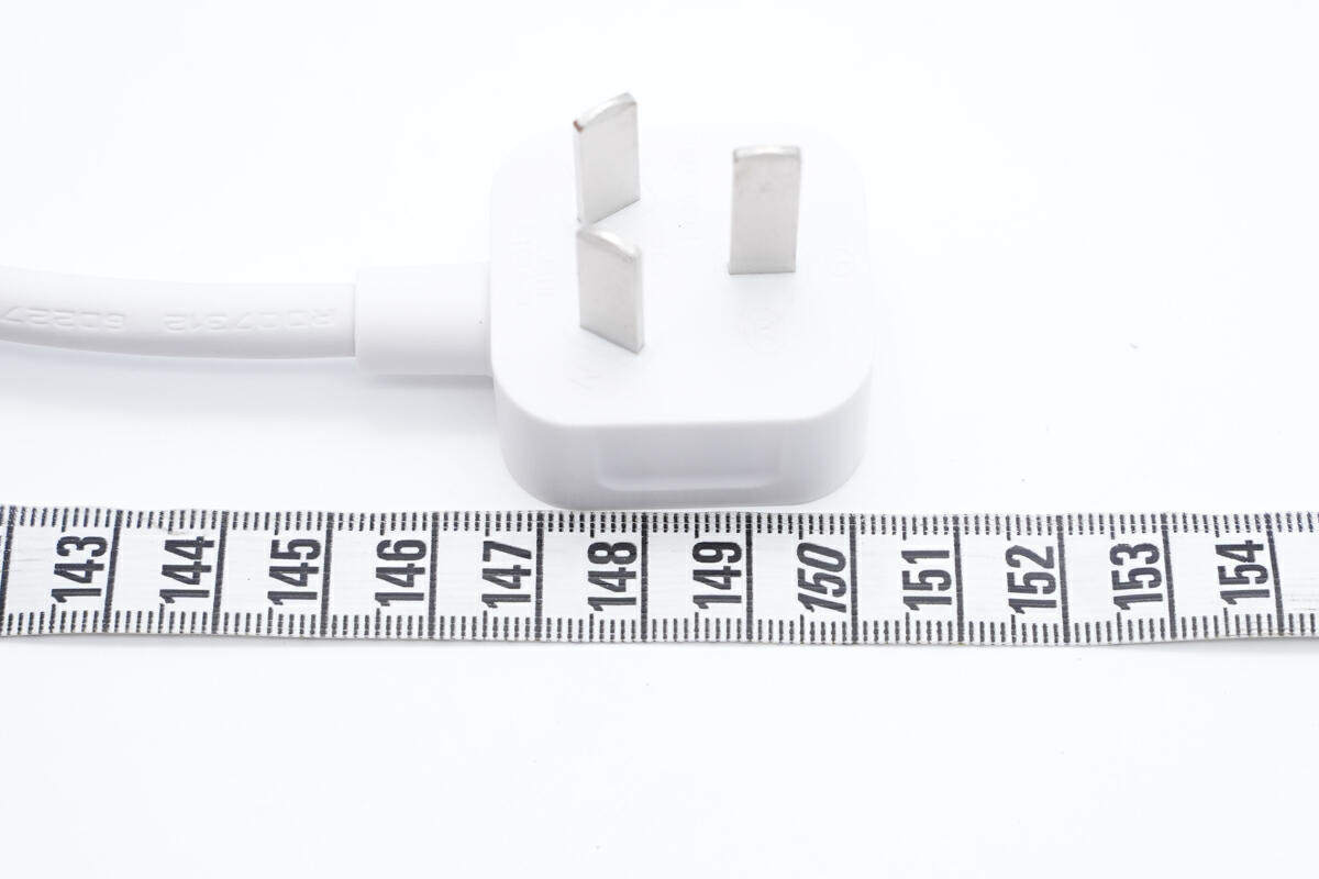

测得电源线长度约为1.5米。

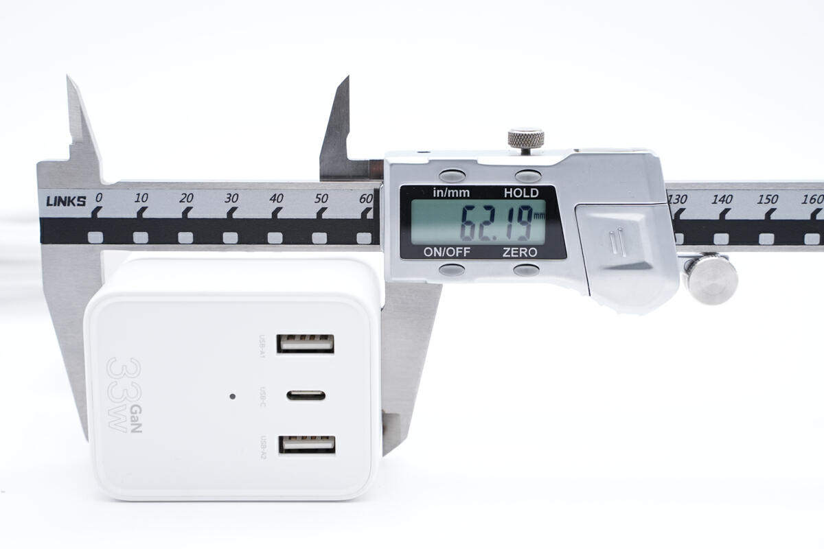

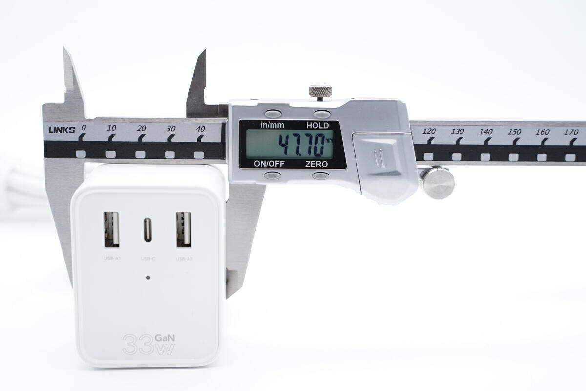

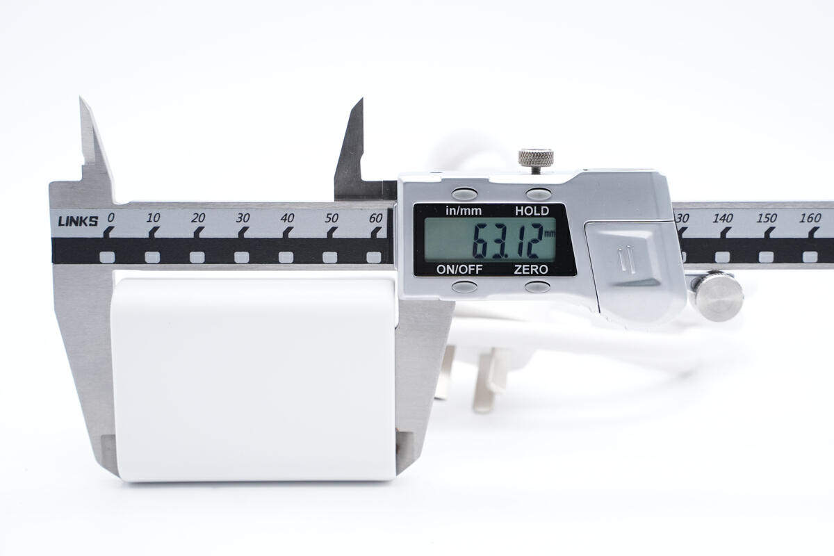

插座机身长度为63.12mm。
宽度为47.7mm。
高度为62.19mm。

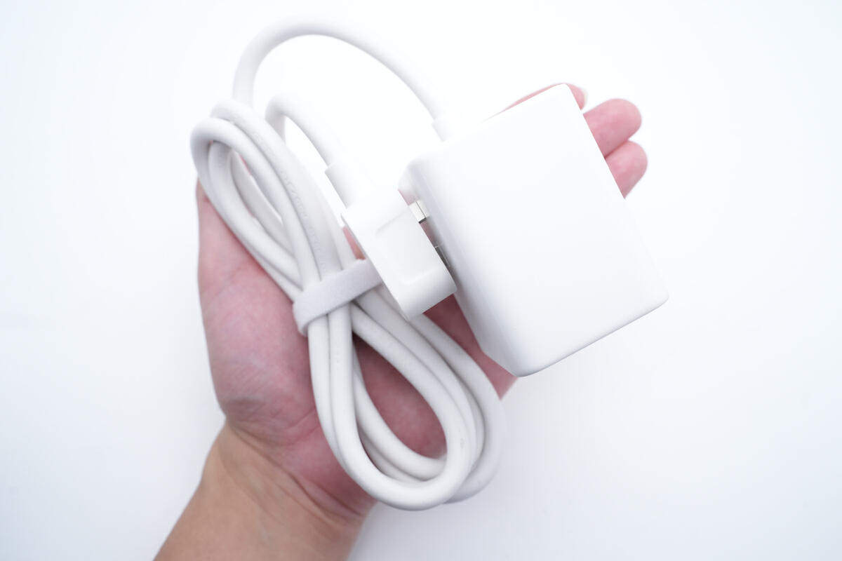

产品拿在手上的大小直观感受。

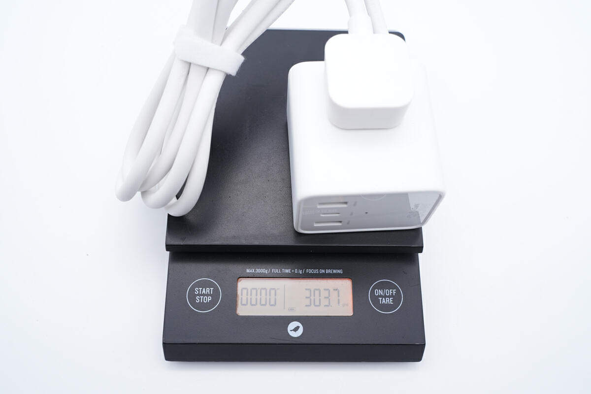

另外测得插座净重约为304g。

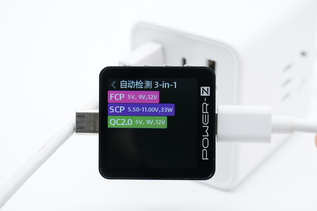

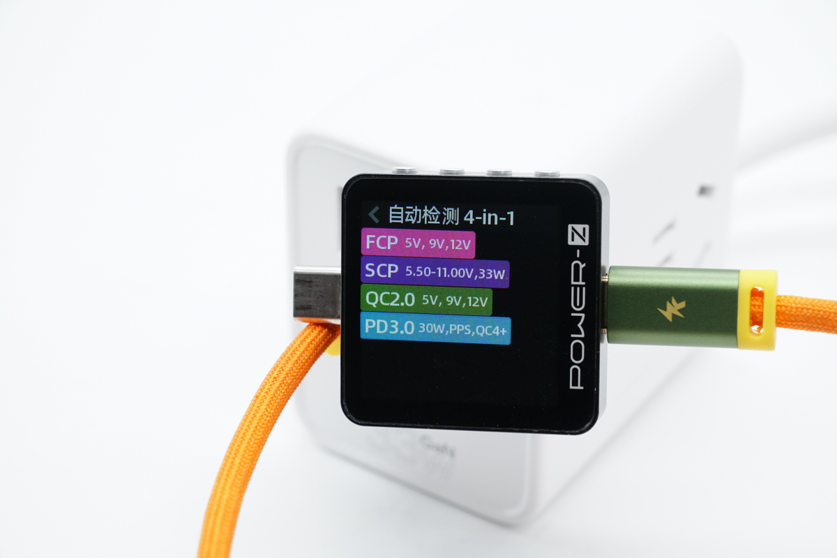

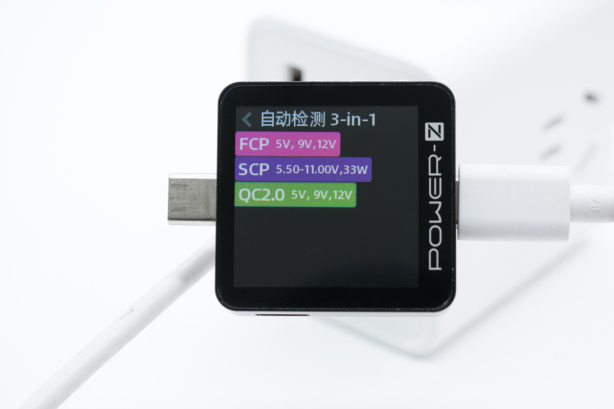

使用ChargerLAB POWER-Z KM002C测得USB-A1口支持FCP、SCP和QC2.0快充协议。
测得USB-A2口同样支持FCP、SCP和QC2.0快充协议。

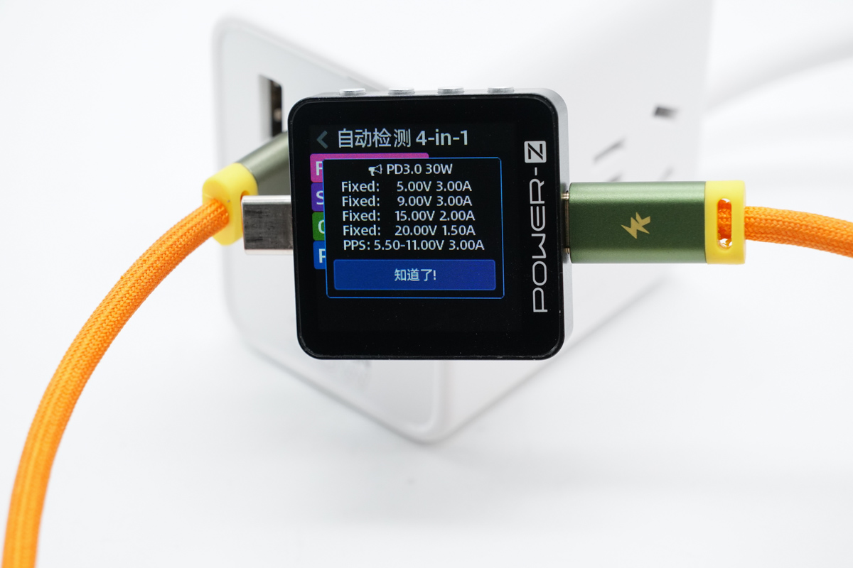

测得USB-C口支持FCP、SCP、QC2.0/4+、PD3.0、PPS快充协议。
PDO报文显示USB-C口还具备5V3A、9V3A、15V2A、20V1.5A四组固定电压,以及5.5-11V3A一组PPS电压档位。

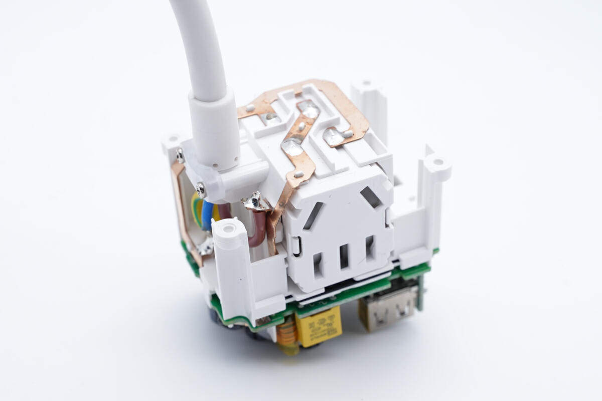

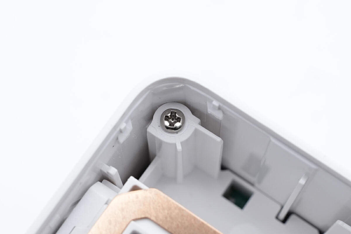

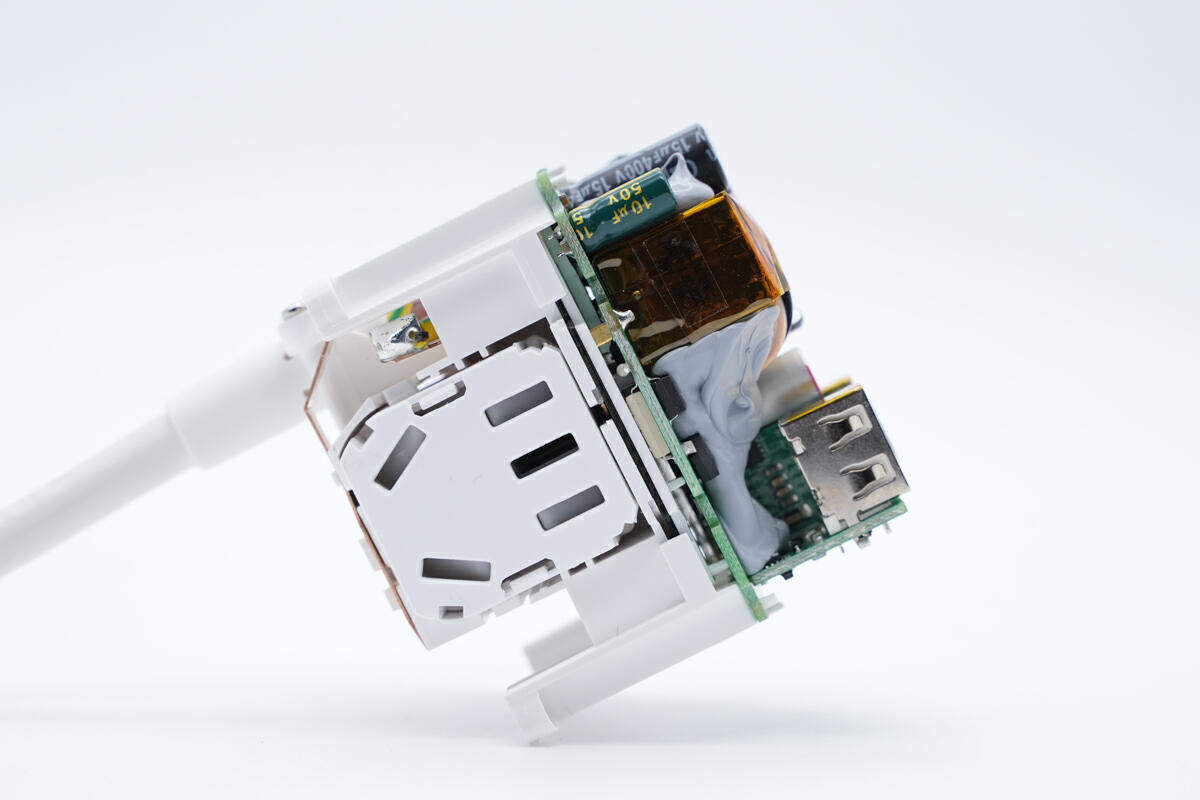

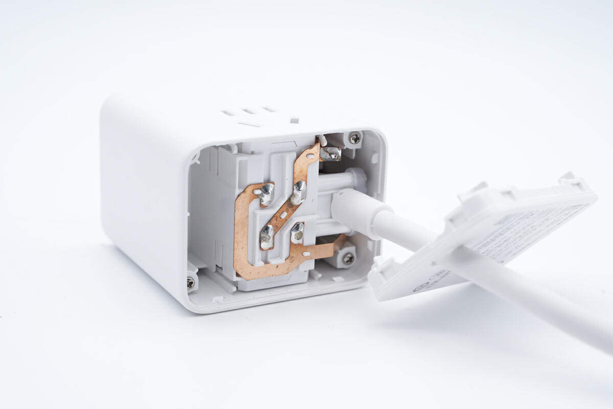

首先撬开侧面的盖板,在盖板内部是焊接连接的一体铜条。
魔方插座内部模块通过螺丝固定在壳体内。

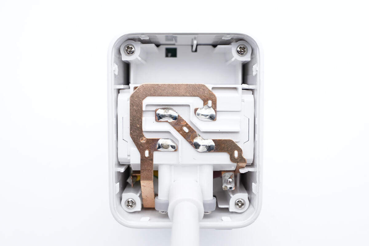

一体铜条与插座模块通过锡焊焊接连接,焊点饱满圆润。

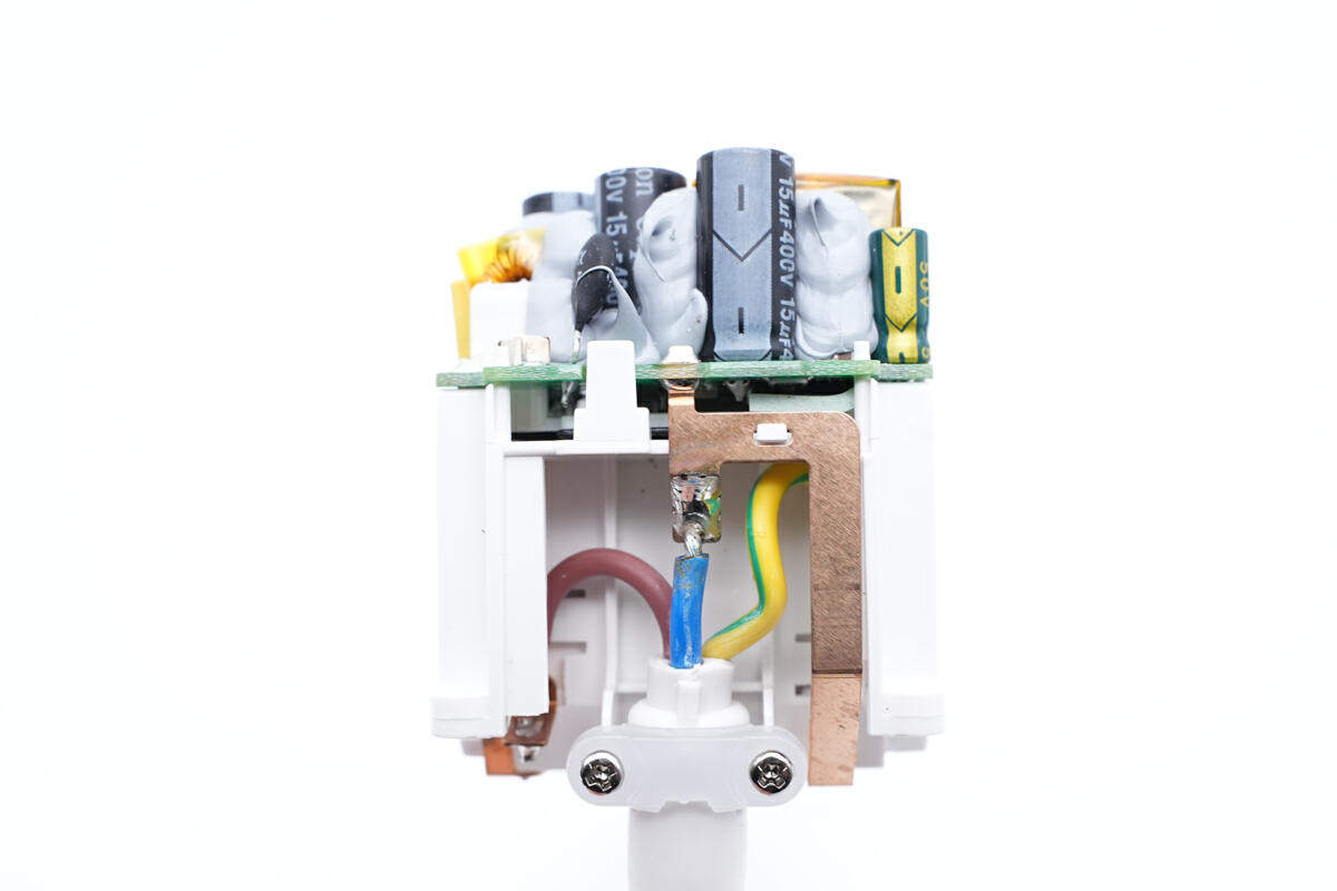

拧下四颗固定螺丝,取出内部模块。
输入导线焊接连接到一体铜条上供电。

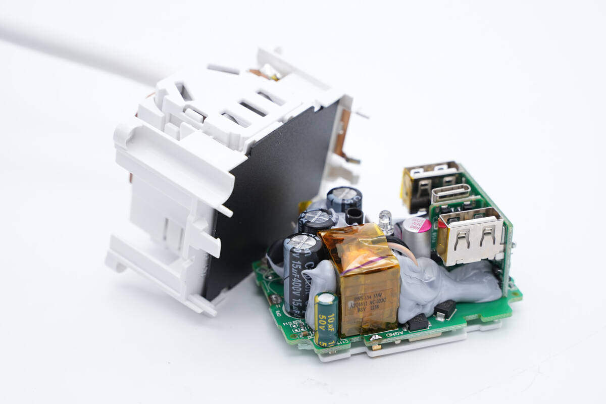

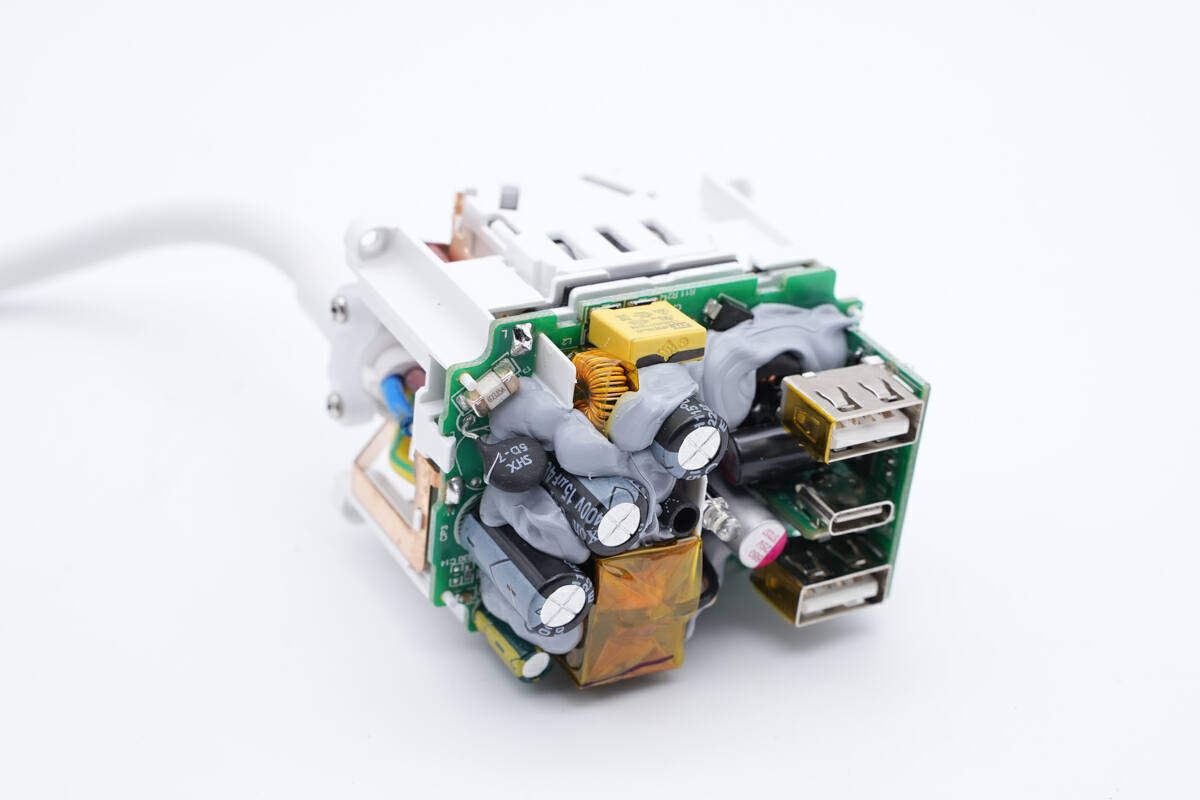

快充模块也焊接到一体铜条上,快充模块电容和变压器之间大面积涂胶导热及固定元件。
侧面一览,零线焊接到一体铜条上,并焊接连接到快充模块。输入导线通过螺丝和线卡固定。

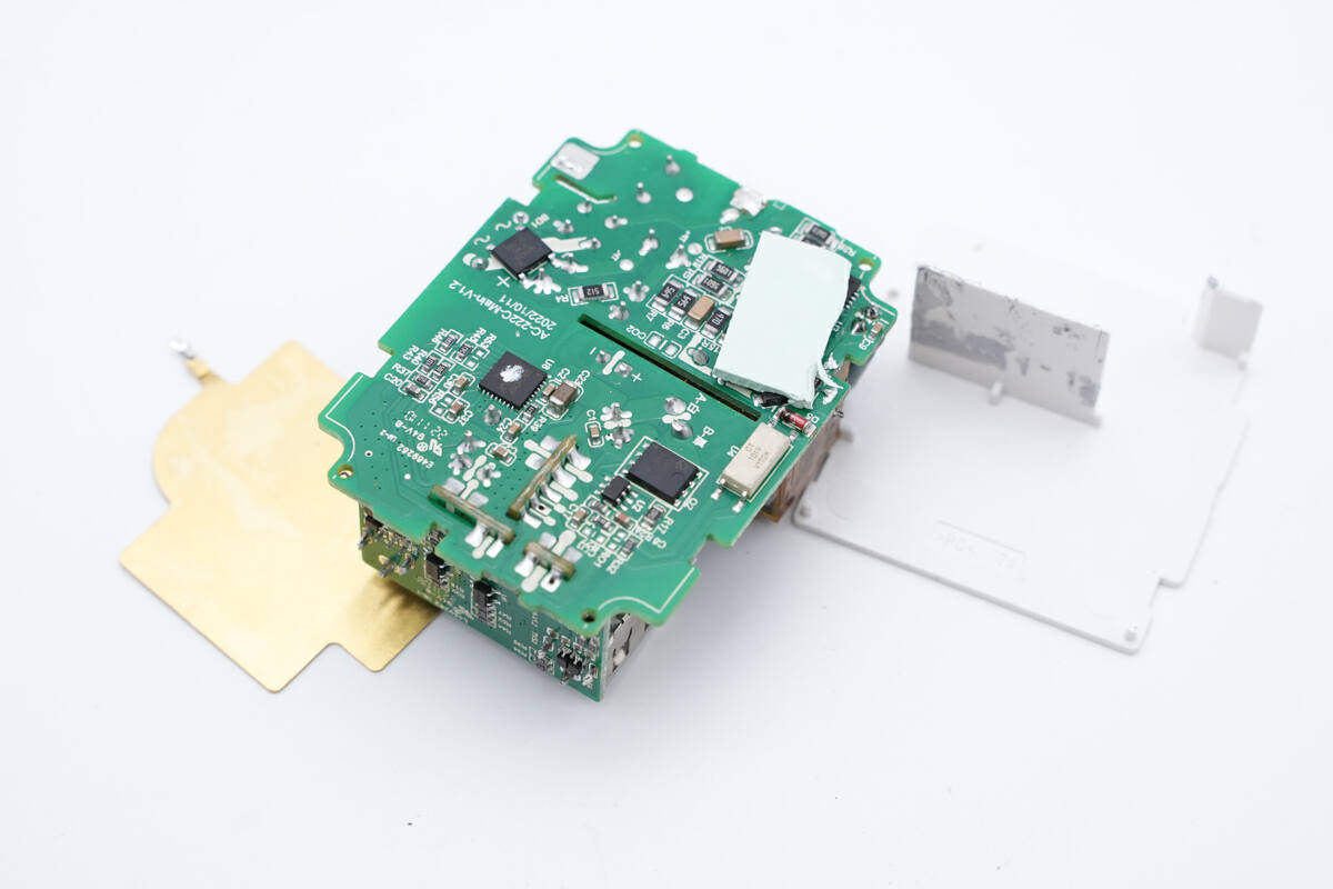

快充模块和插座模块通过焊接和卡扣固定。

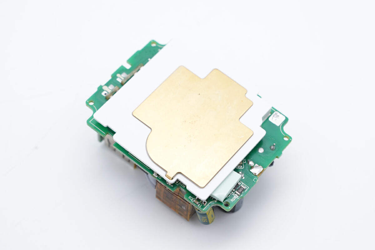

快充模块背面焊接黄铜散热片。
焊接取下快充模块,插座模块粘贴黑色麦拉片进行绝缘。
快充模块背面焊接的黄铜散热片以及塑料绝缘板特写。
焊接取下黄铜散热片,白色塑料绝缘板插入初次级之间开槽进行绝缘,对应发热器件粘贴导热垫进行散热。

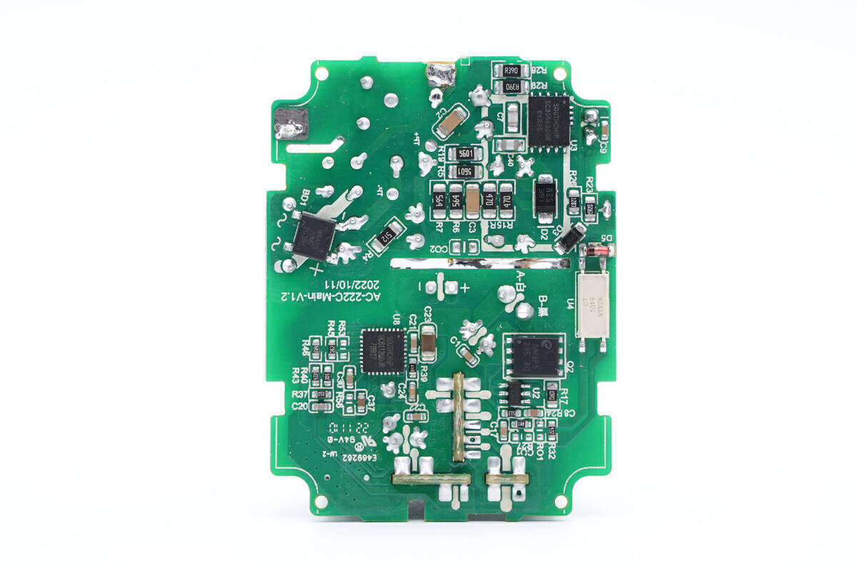

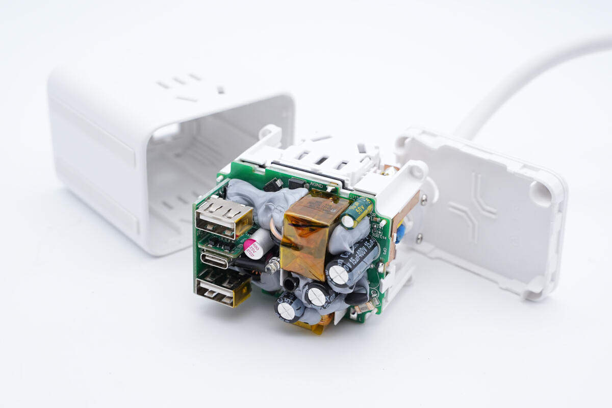

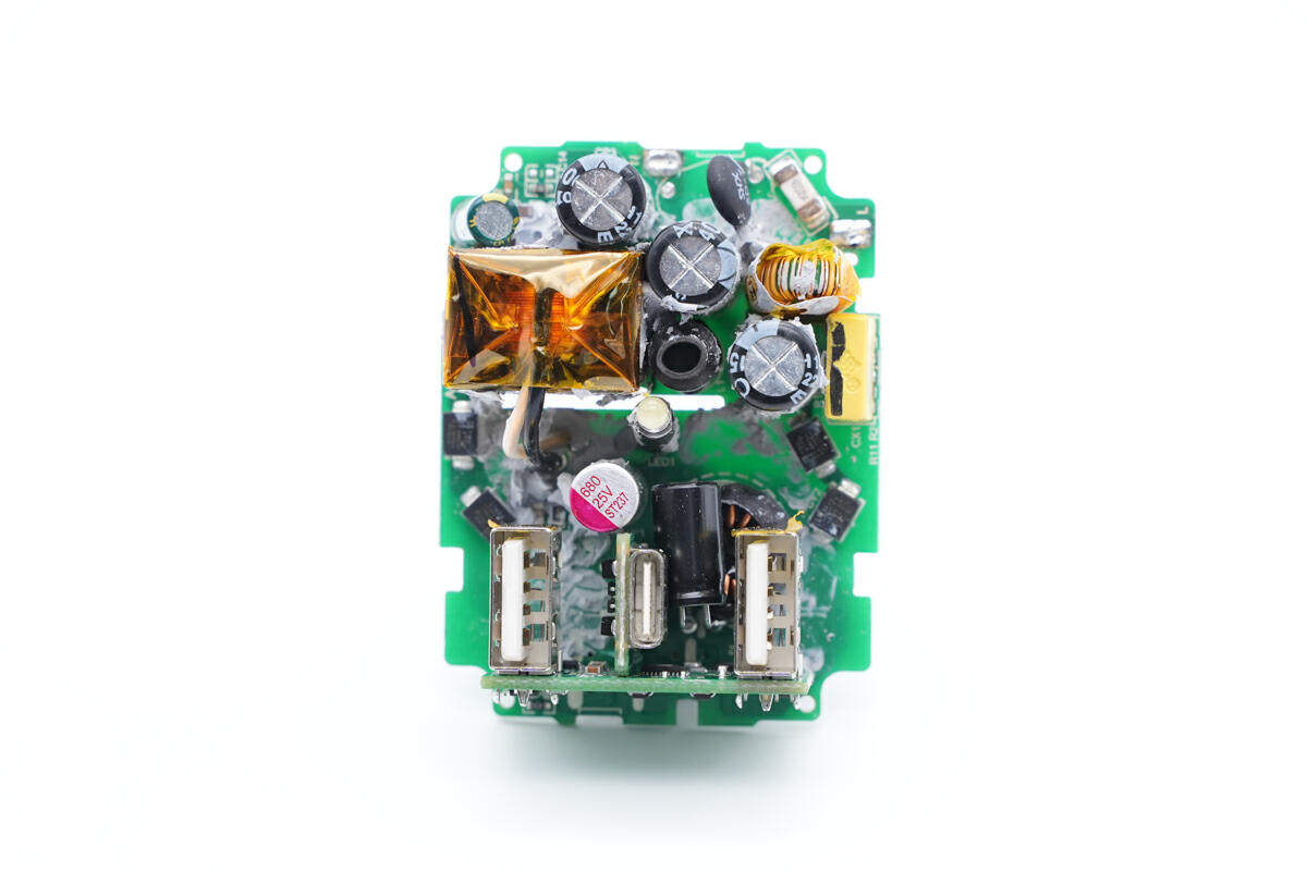

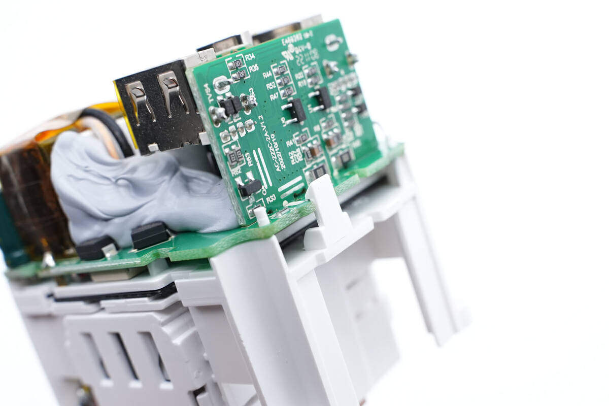

快充PCBA模块正面一览,右上角焊接贴片保险丝,热敏电阻,共模电感,安规X2电容,依次焊接高压滤波电容和开关变压器。在下方焊接滤波电容,降压电感。USB-A和USB-C母座分别焊接在底部独立的协议小板上。
PCBA模块背面焊接整流桥,氮化镓合封芯片,反馈光耦,同步整流控制器和同步整流管,以及一颗降压转换器。
通过对快充PCBA模块的观察发现,乐坞快充魔方采用高频QR开关电源设计,采用南芯科技合封氮化镓芯片以及同步整流控制器,宽范围电压输出用于USB-C接口供电,USB-A口通过降压电路进行输出,单独输出时支持快充,多口输出时USB-A口为5V输出,协议芯片和降压转换器均来自南芯科技。下面我们就从输入端开始了解整个PCBA模块的设计和用料。

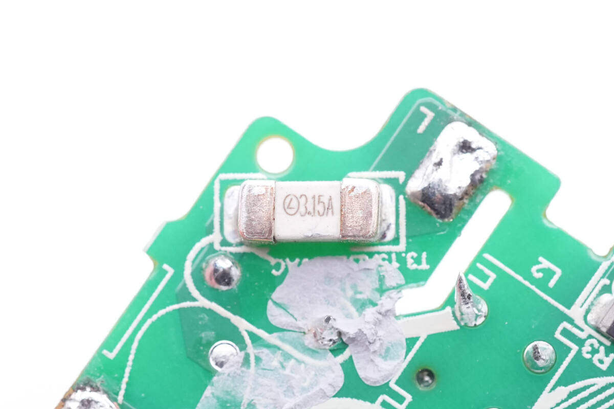

输入端贴片保险丝规格为3.15A。

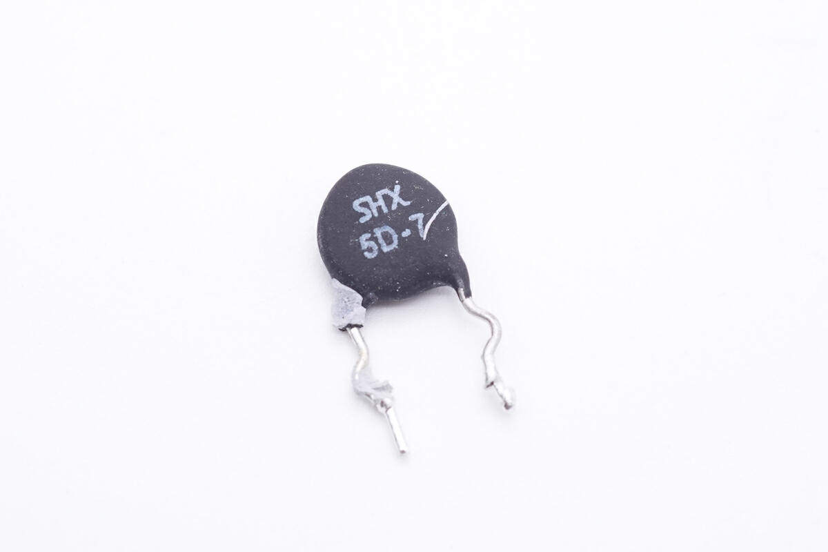

NTC热敏电阻丝印5D-7,用于抑制插电时的浪涌电流。
共模电感采用漆包线和绝缘线绕制,底部焊接绝缘支架,并缠绕高温胶带绝缘。

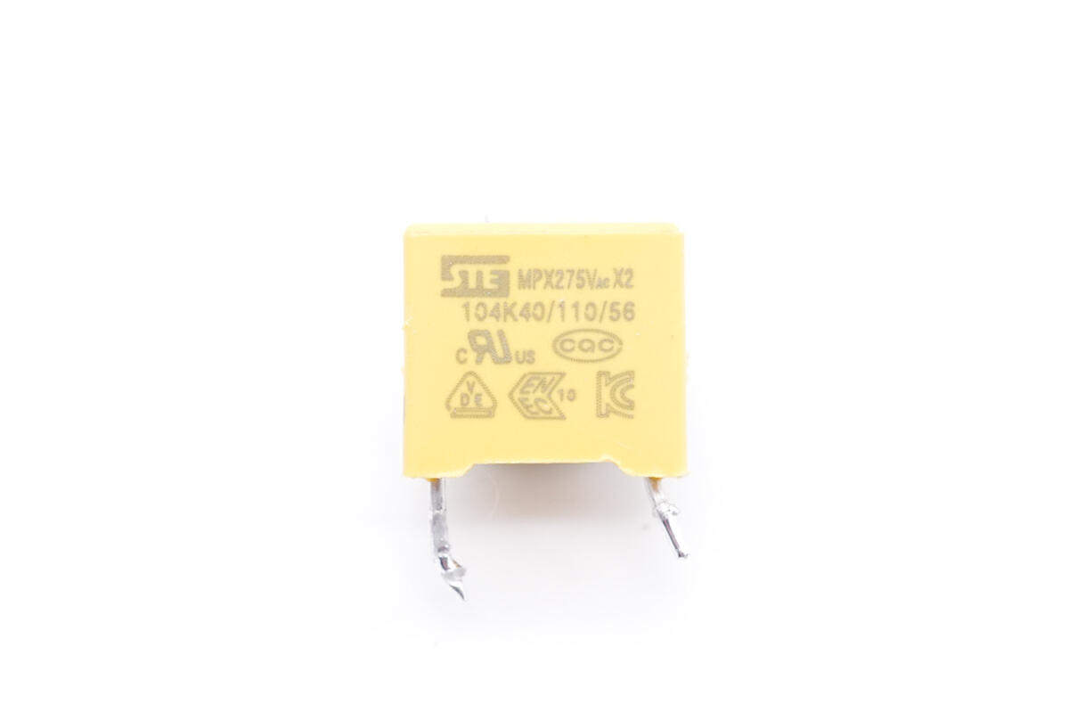

安规X2电容来自STE松田电子,规格为0.1μF。

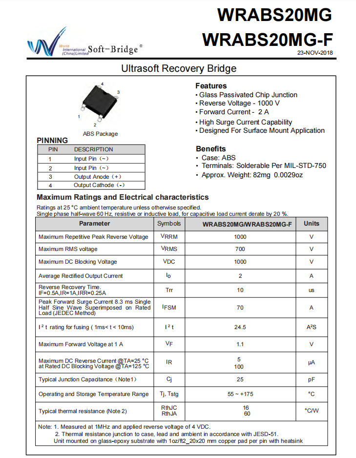

整流桥来自深圳市沃尔德实业有限公司,型号WRABS20MG,是一颗具有高浪涌能力的软桥,这颗软桥具有更高浪涌特性和较软的恢复曲线,比较平滑的关断特性,可以降低二极管结电容达到非常少的谐波振荡产生的效果。
充电头网了解到,采用该型号软桥的产品还有征拓20W迷你PD快充充电器、倍思20W超级硅充电器、睿高20W 1A1C快充充电器、麦多多20W迷你PD快充、POWER4 18W USB PD快充充电器等。同时沃尔德软桥系列产品还被OPPO 50W饼干氮化镓快充、努比亚1A1C 45W氘锋氮化镓快充、洛克65W氮化镓PD快充、麦多多2C1A 65W氮化镓快充等数十款产品采用。

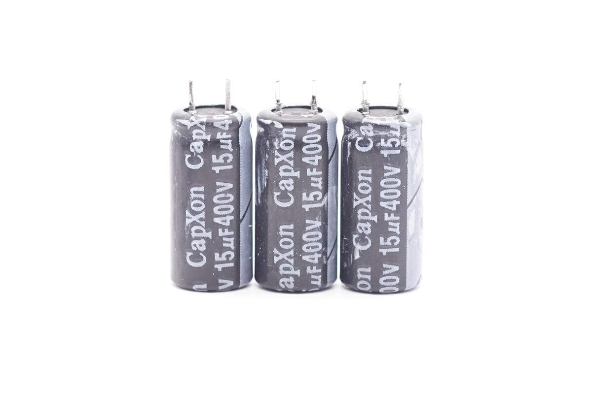

三颗高压滤波电容来自丰宾,规格均为15μF400V。

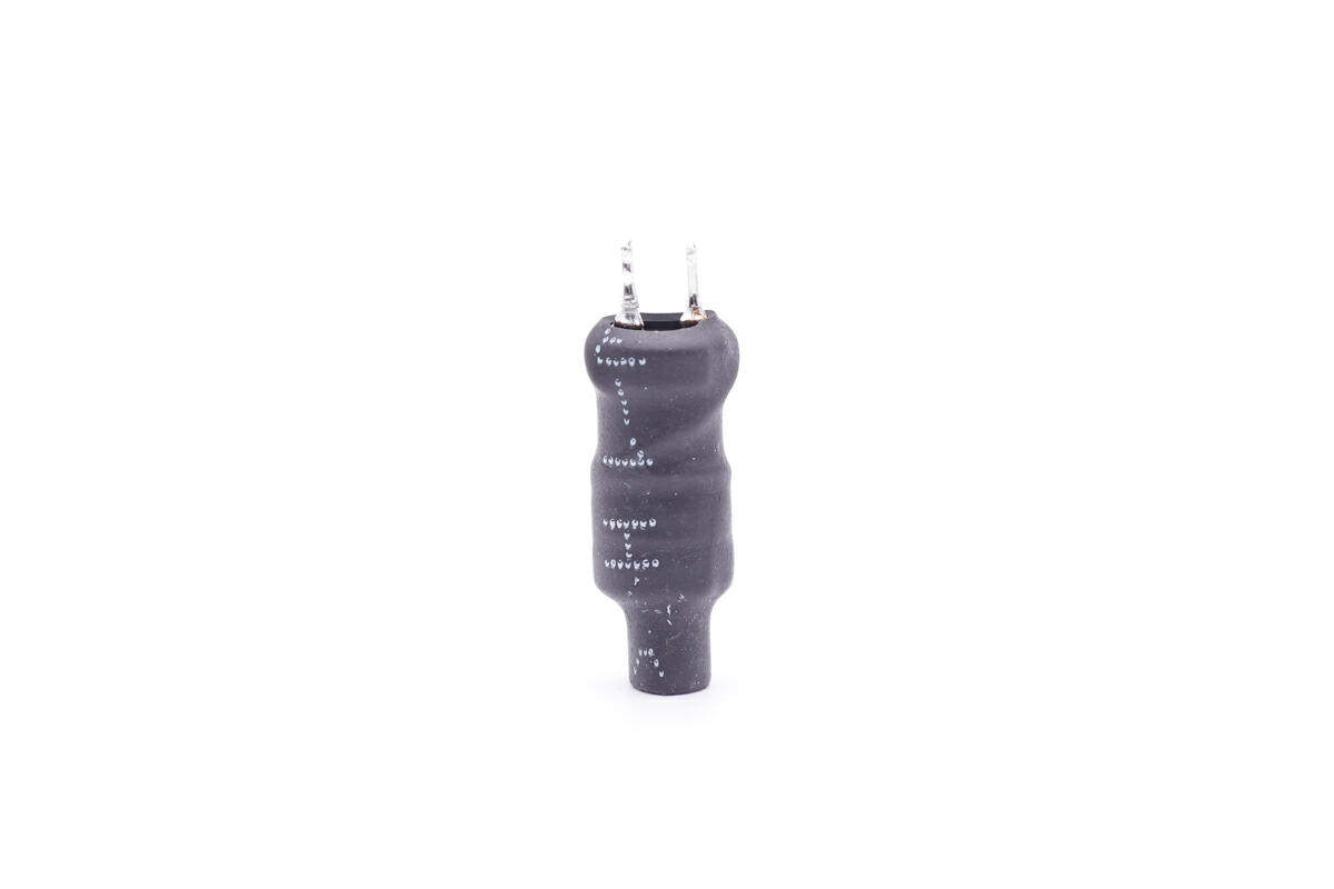

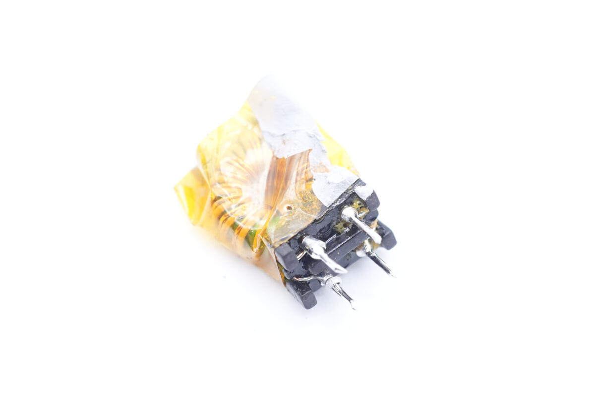

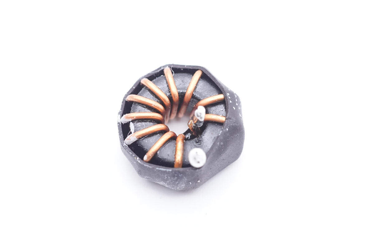

差模电感采用工字磁芯绕制,外套热缩管绝缘。

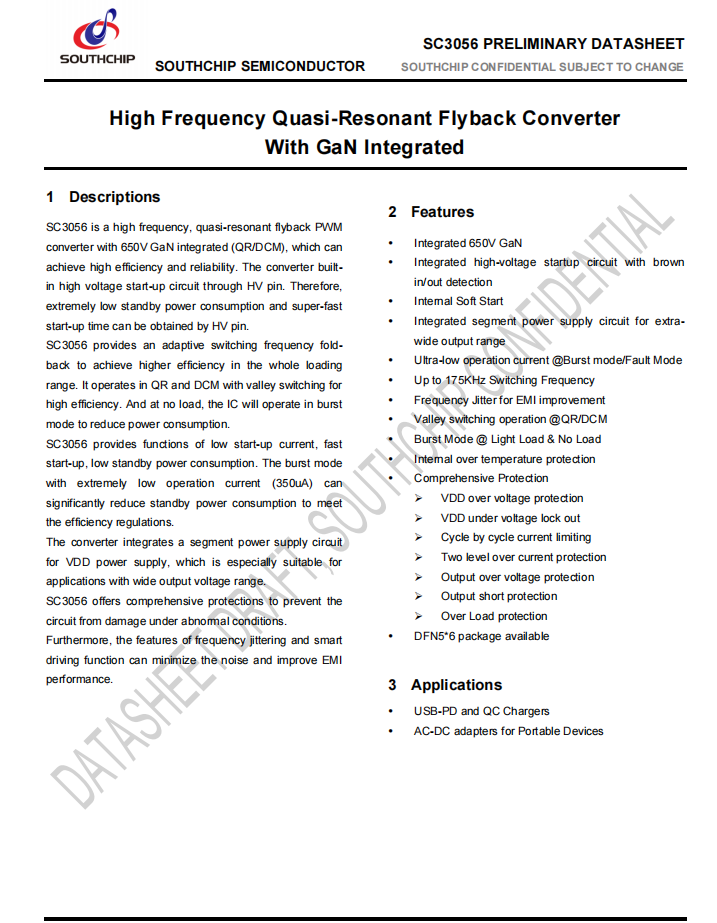

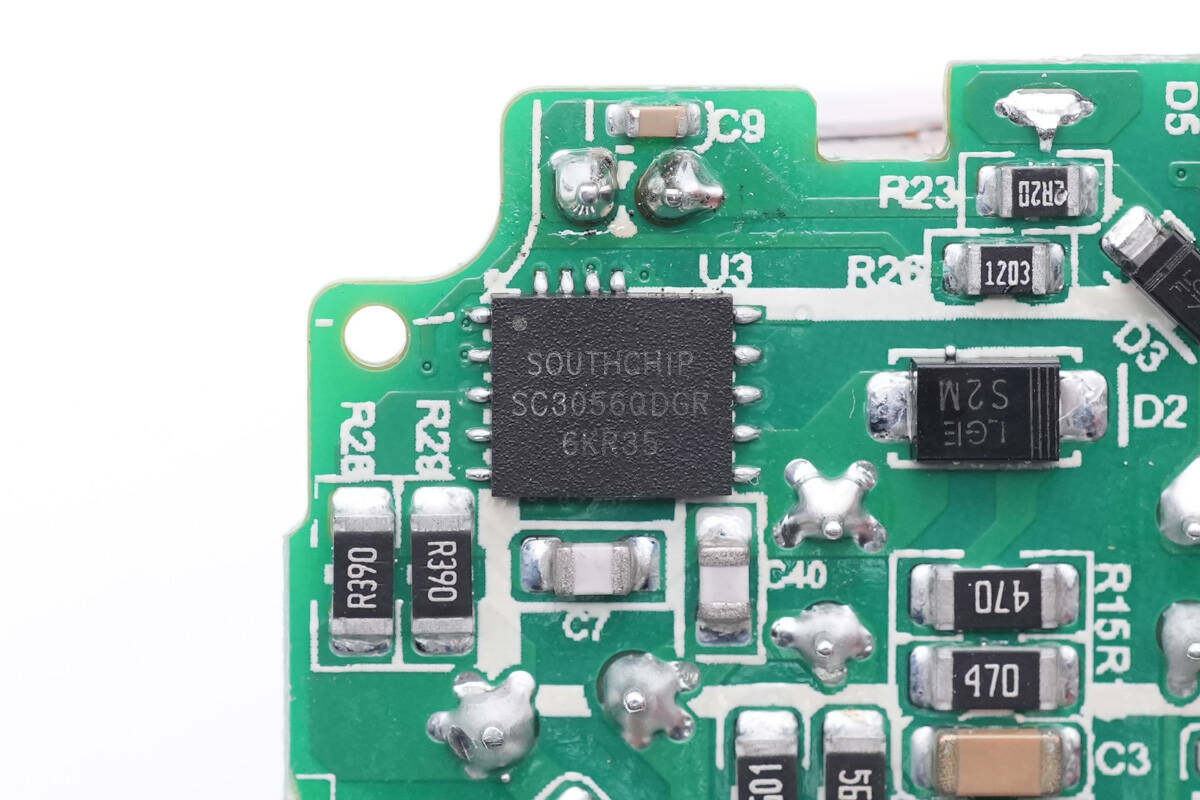

开关电源主控芯片采用南芯科技的SC3056,内置氮化镓功率器件和控制器。采用高频准谐振反激控制,具有全负载范围高能效和高可靠性,源自南芯科技的SC305x GaN Combo系列。SC3056内部集成650V耐压的氮化镓开关管,可轻松驱驾30W~40W输出功率范围。
SC3056工作在QR和DCM模式下,谷底开通以提高效率;提供自适应的频率折返用于实现全负载范围内的高效率;无负载时,芯片以突发模式运行,降低待机功耗。转换器内置高压启动电路,可实现超低的待机功耗和超快的启动速度。
SC3056内部集成软启动电路,以及用于超宽输出范围的分段式供电电路。在突发和故障模式下具有超低的工作电流,满足待机能效要求。最高工作频率为175KHz,大幅降低磁性器件的体积和成本。全功率范围具备抖频功能,用以改善EMI性能。
芯片内置过热保护,供电过压保护、供电欠压闭锁、逐周期电流限制、两级过流保护、输出过电压保护、输出短路保护和过载保护,提供完善全面的保护功能。

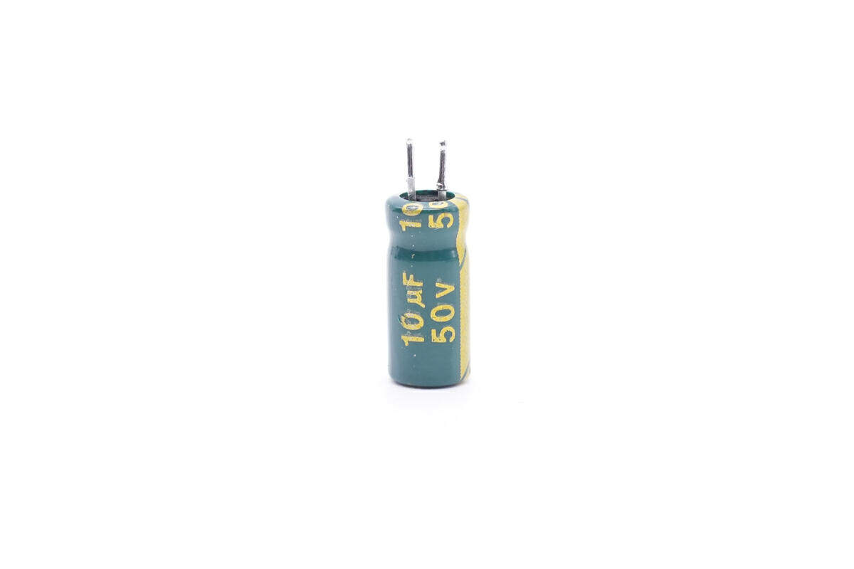

一颗10μF 50V电解电容用于南芯合封氮化镓芯片供电。

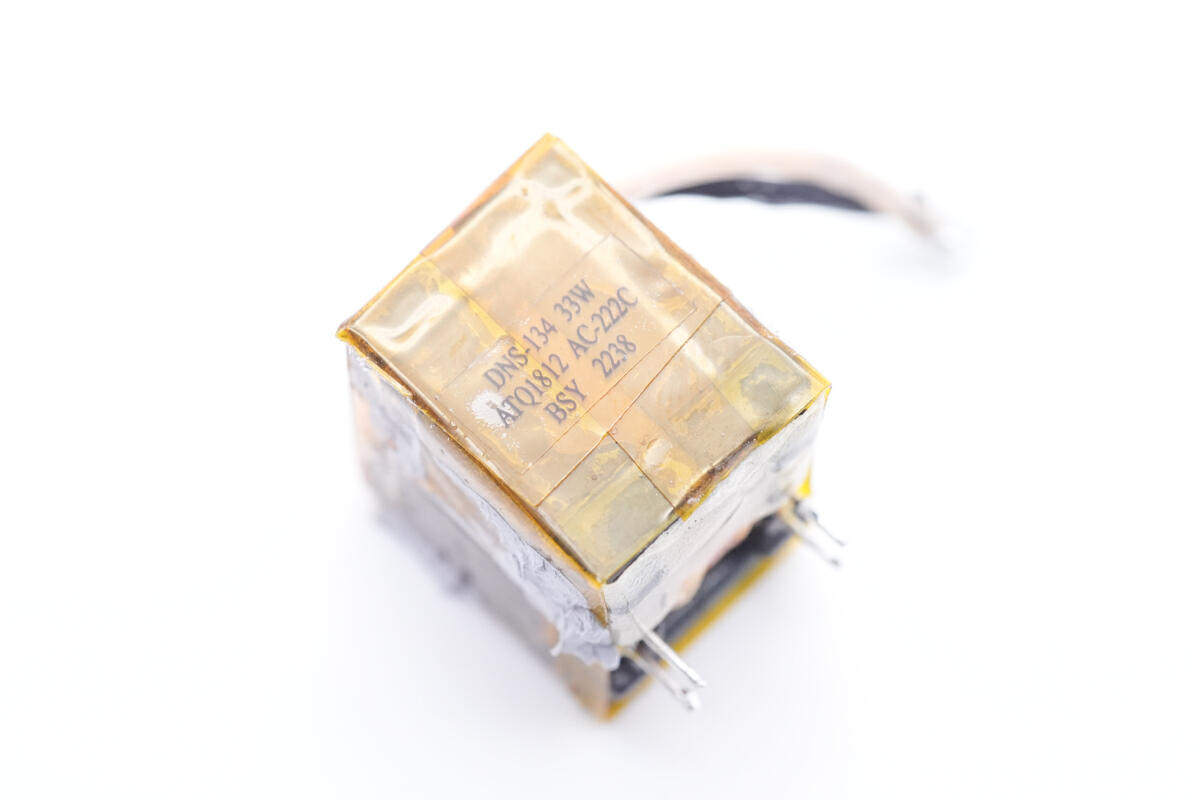

变压器采用ATQ1812磁芯,并采用高温胶带严密缠绕绝缘。

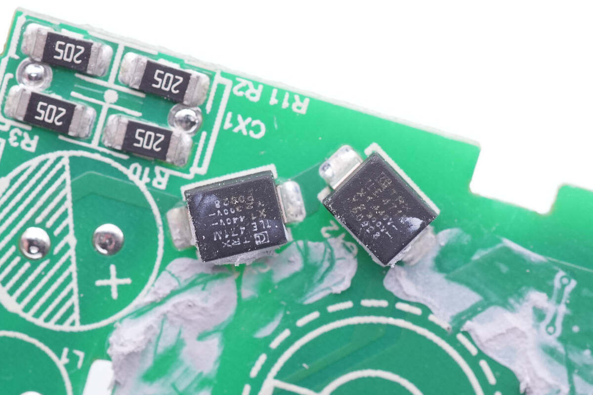

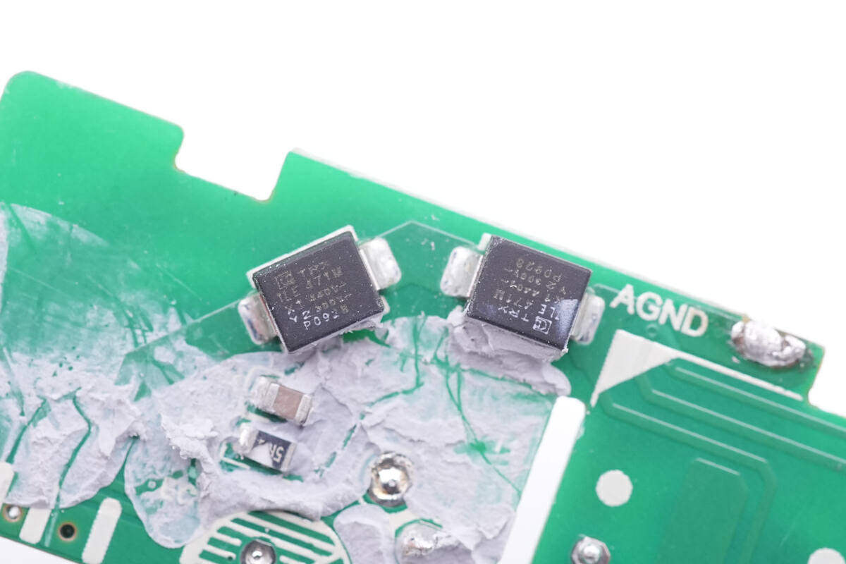

贴片Y电容使用特锐祥SMD-Y2系列,型号为TBY2471ME,使用两颗串联连接,加强耐压,提高安全等级,满足安规要求。特锐祥的贴片Y电容具有体积小、重量轻等特色,非常适合应用于氮化镓快充这类高密度电源产品中。
另外两颗贴片Y电容料号相同。

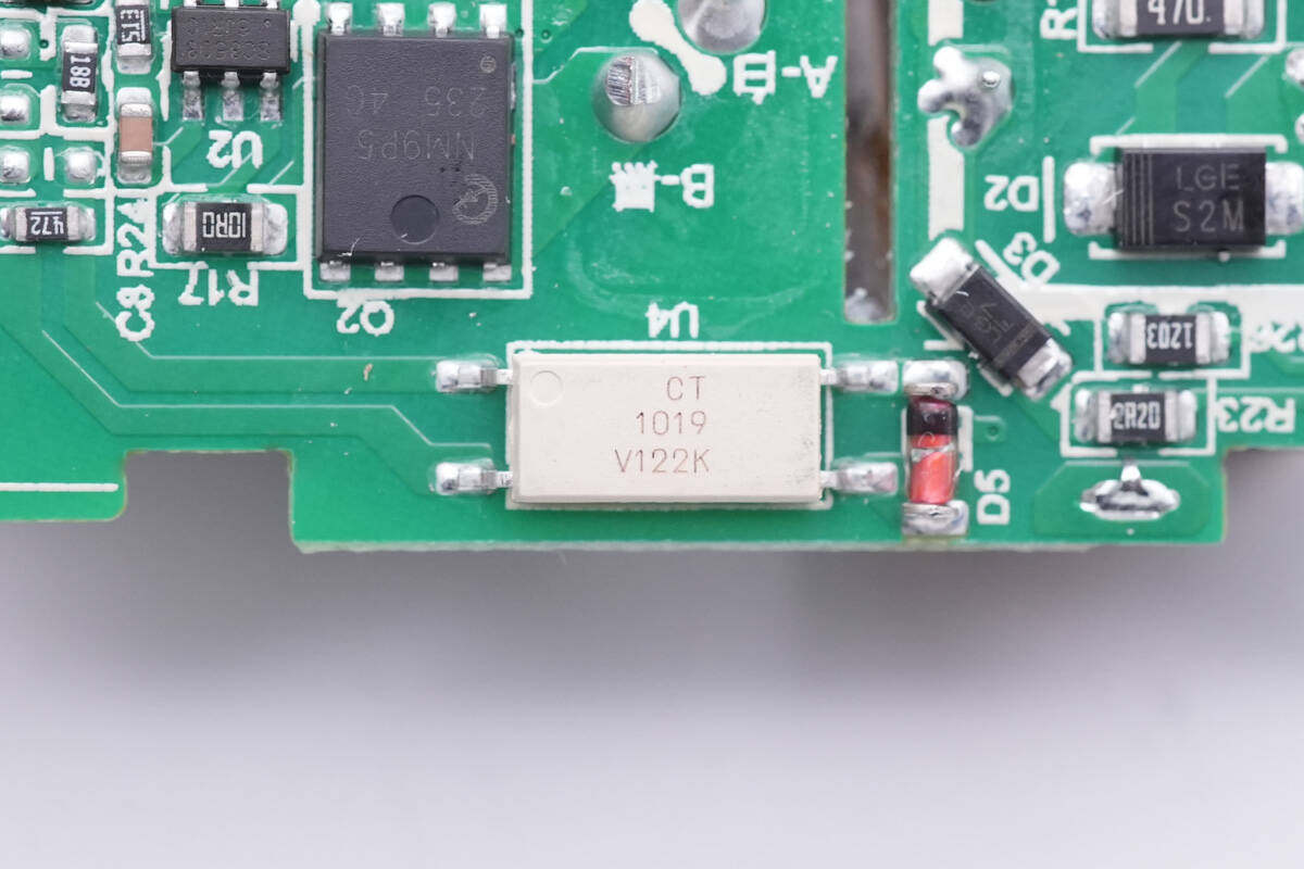

CT1019光耦用于输出电压反馈调节。

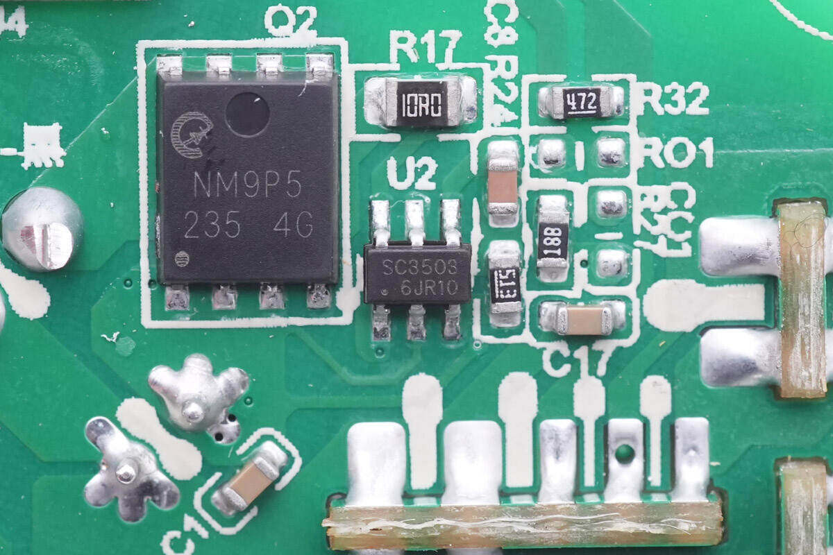

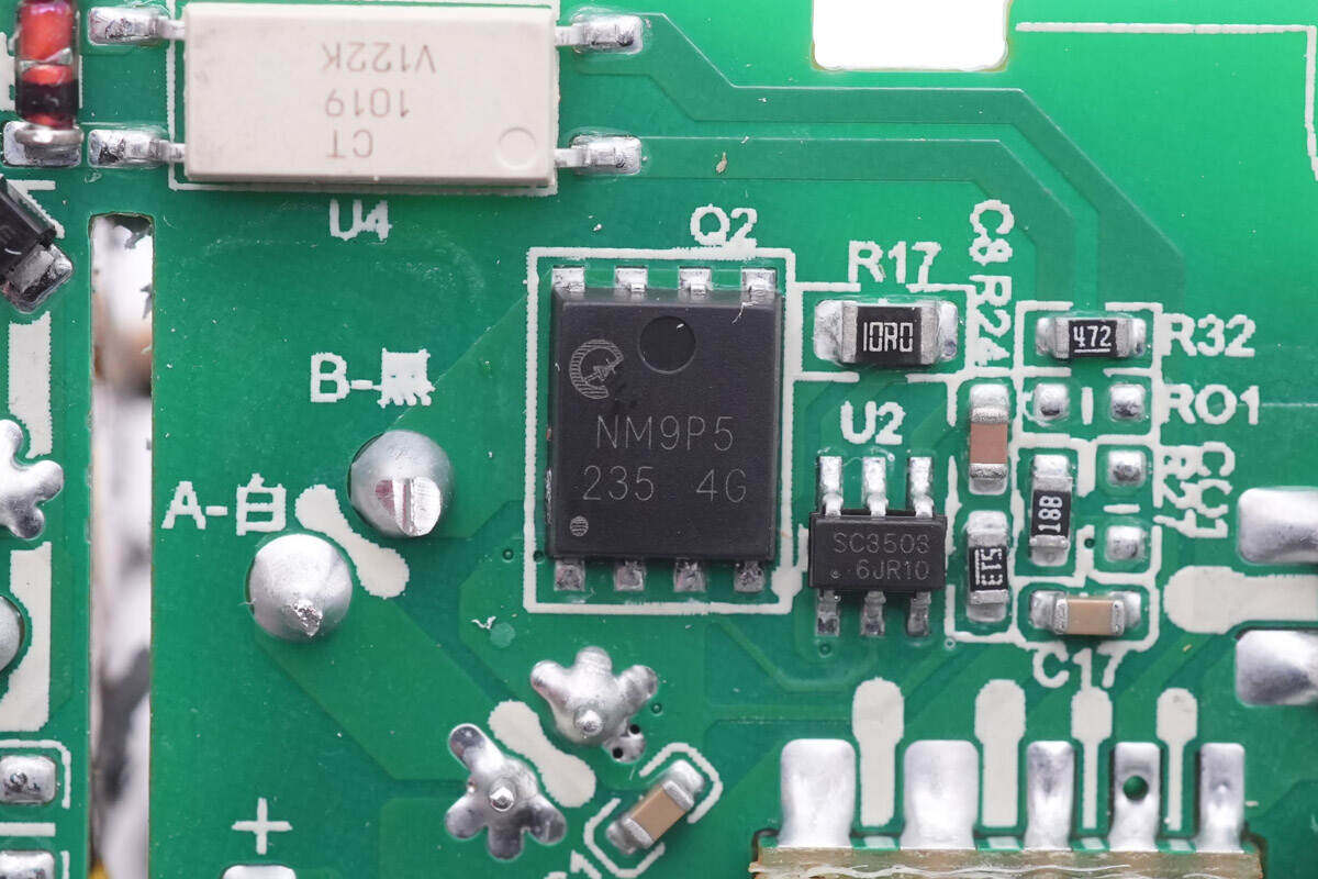

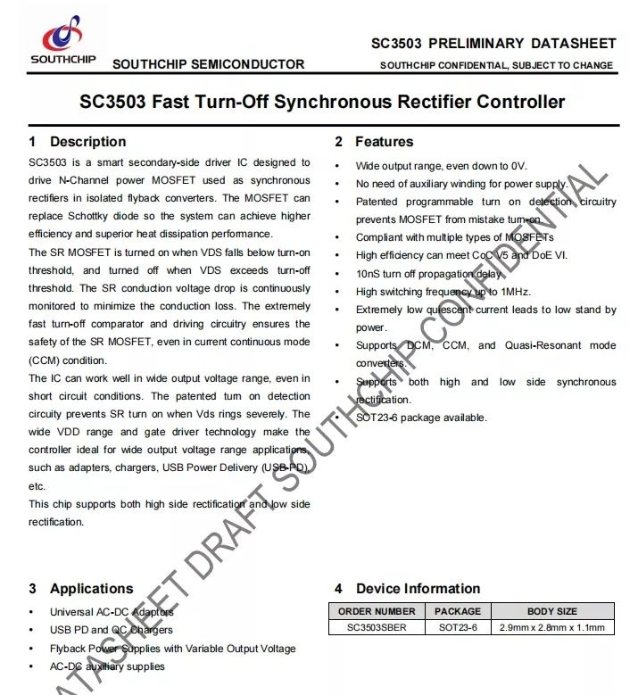

同步整流控制器来自南芯科技,型号SC3503,是一颗自适应开通检测和快速关断同步整流控制器,无需辅助线圈供电,输出电压最低可低至0V,专利的自适应开通检测电路避免同步整流管误开通,兼容多种MOS,具有超低的静态电流,支持多种工作模式,支持高侧和低侧同步整流,外围元件非常精简。
南芯科技SC3503是一颗成熟的同步整流控制器,已经应用于绿联30W PD快充氮化镓充电器、征拓65W 2C1A氮化镓充电器、倍思65W氮化镓插座、努比亚小黄人65W双口氮化镓快充等众多产品中。
同步整流管丝印NM9P5,采用DFN5*6封装。

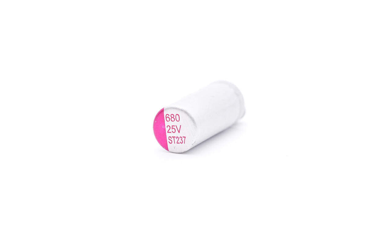

输出滤波固态电容规格为680μF 25V。

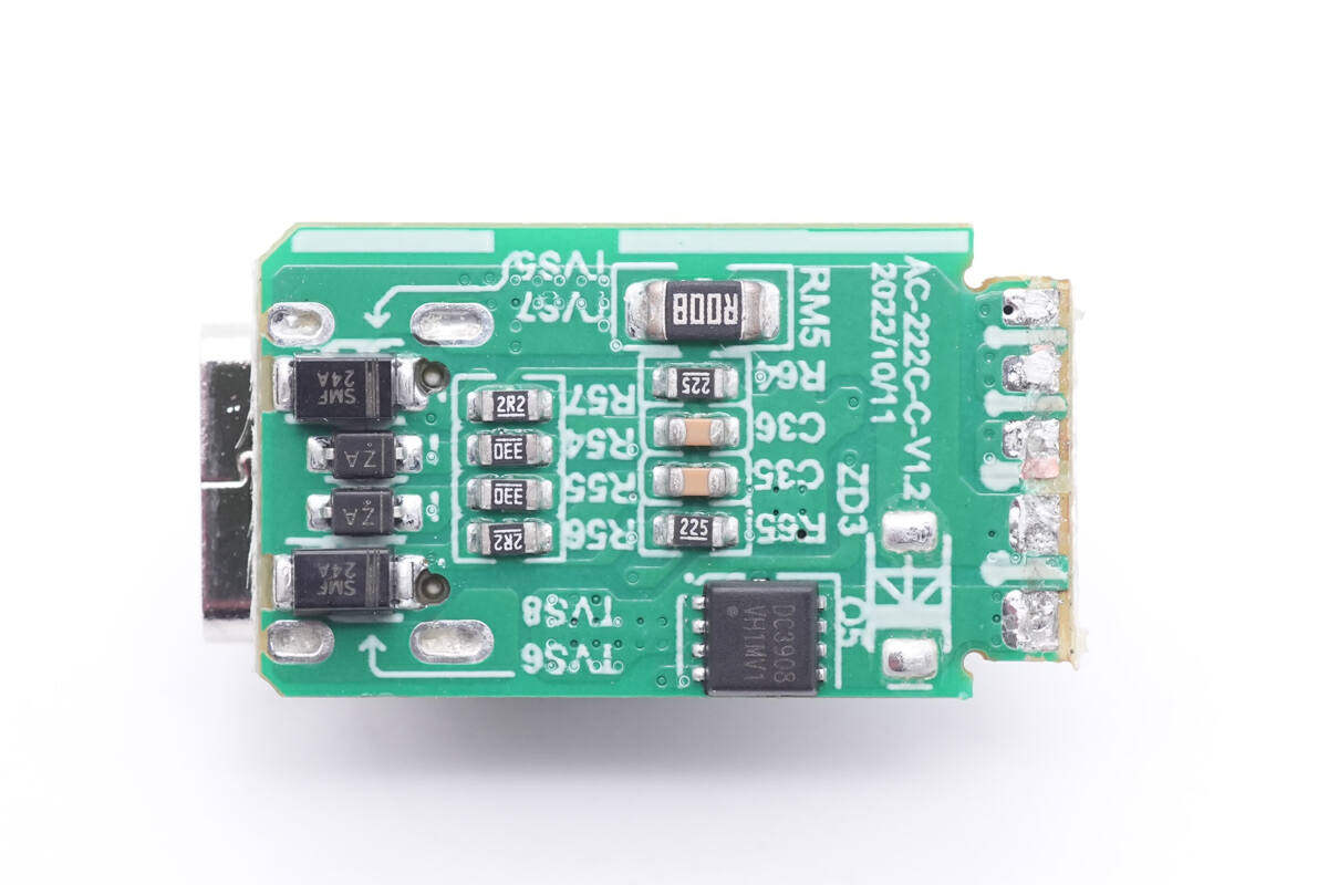

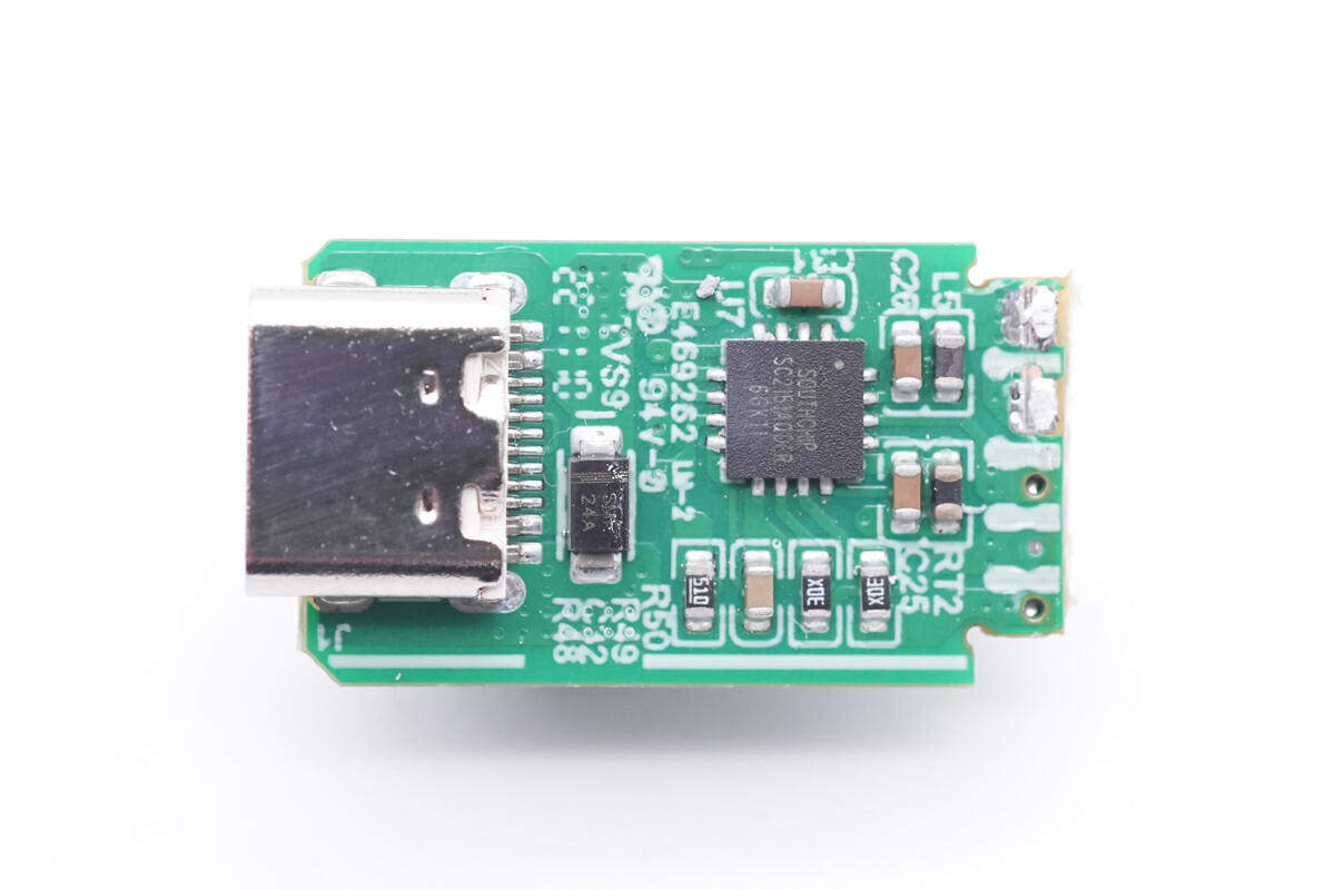

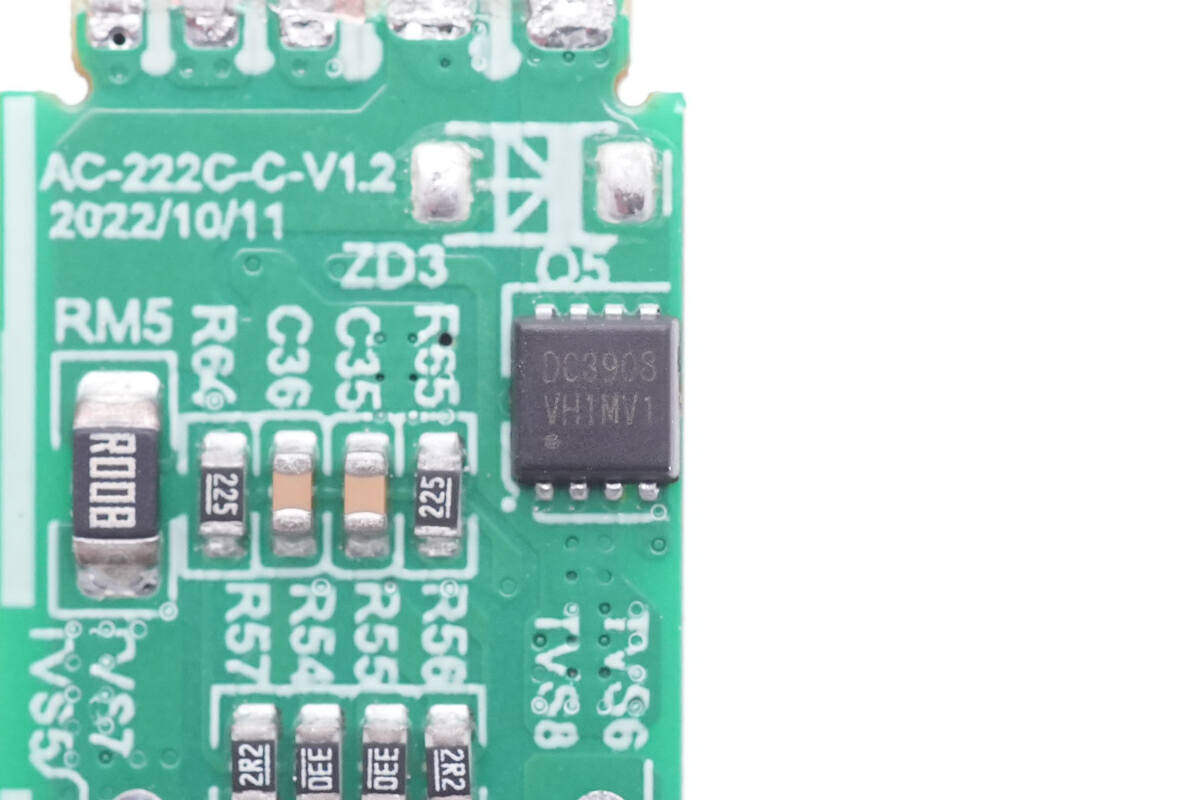

USB-C接口小板焊接协议芯片和USB-C母座,以及热敏电阻等元件。
背面焊接VBUS开关管,电流取样电阻和TVS管等。

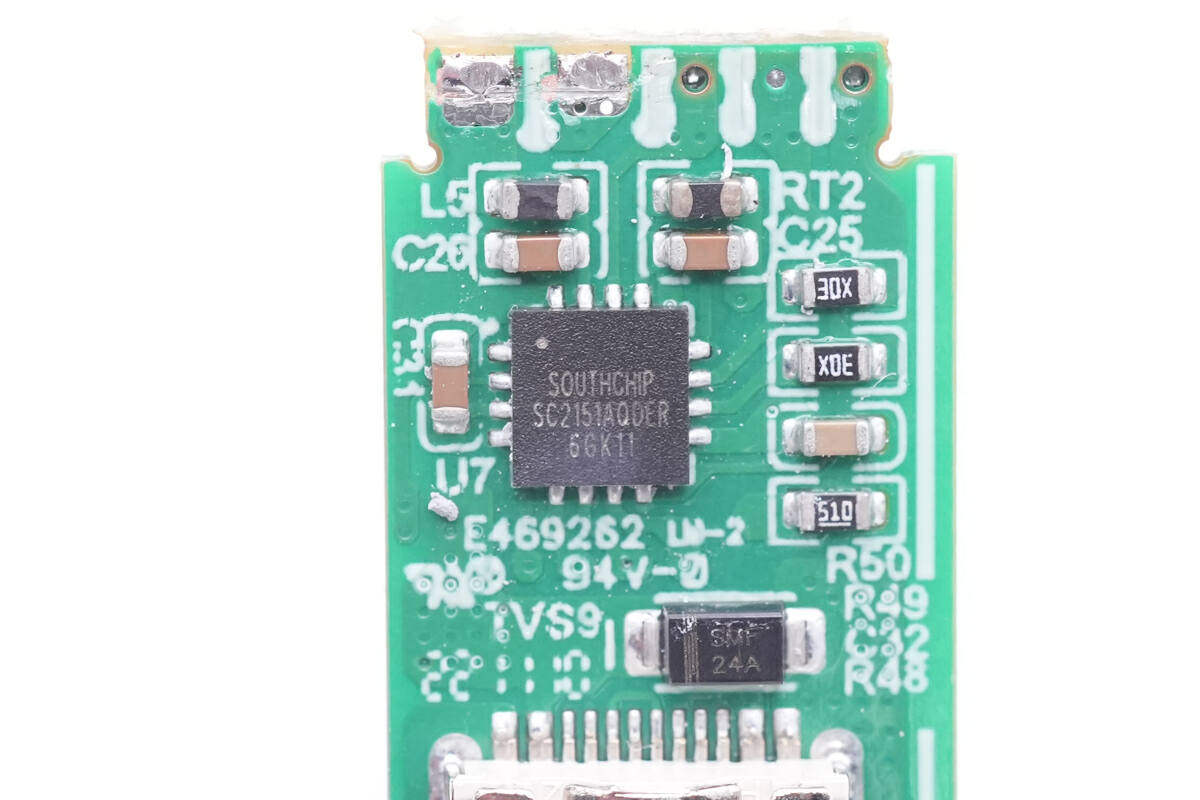

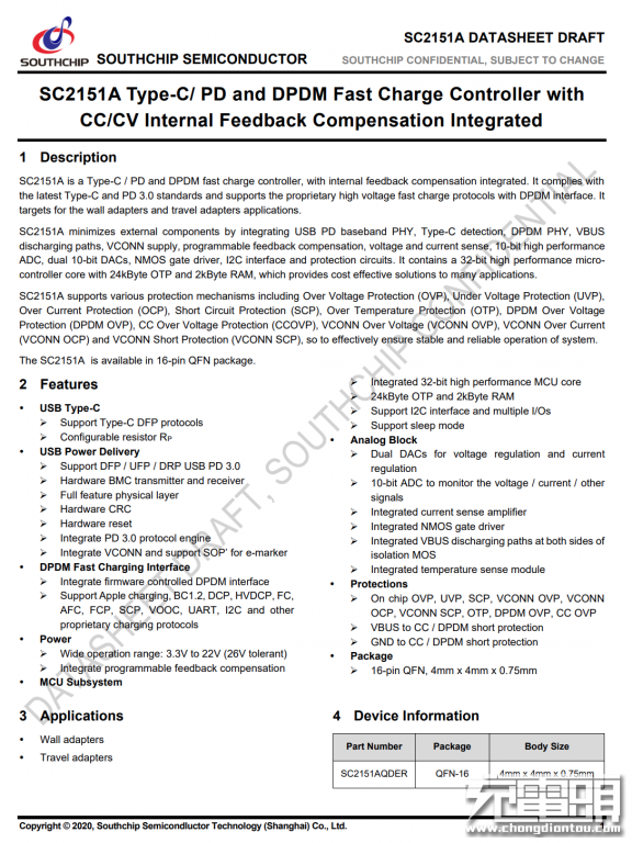

协议芯片来自南芯科技,型号SC2151A,该芯片已经获得USB-IF PD3.0认证,TID:4869。其采用16-pin QFN 4*4mm封装,是一颗支持PD和DP/DM快充协议的控制器,内部集成反馈环路,支持最新的Type-C和PD3.0标准,同时还支持使用DP/DM接口的专有快充协议,适用于各类适配器应用。
南芯科技SC2151A内部集成了32位高性能MCU内核,集成24kB单次编程存储器和2kB RAM。该控制器针对各类快充协议集成了USB PD物理层、Type-C检测、DP/DM快充协议物理层,VCONN供电。
此外,针对快充适配器方案内置了输出放电路径、内置可编程反馈补偿、电压电流检测、10bit高性能ADC、两个10bit DAC、NMOS通路管驱动、I2C通信接口以及丰富的保护电路,为适配器等应用提供了简单高效的协议控制器解决方案。
充电头网了解到,南芯SC2151A协议芯片还被绿联30W PD快充氮化镓充电器、古石科技30W PD快充氮化镓充电器、安克30W迷你氮化镓快充、努比亚30W氮化镓快充充电器等知名品牌的数十款产品采用,产品质量获客户一致认可。

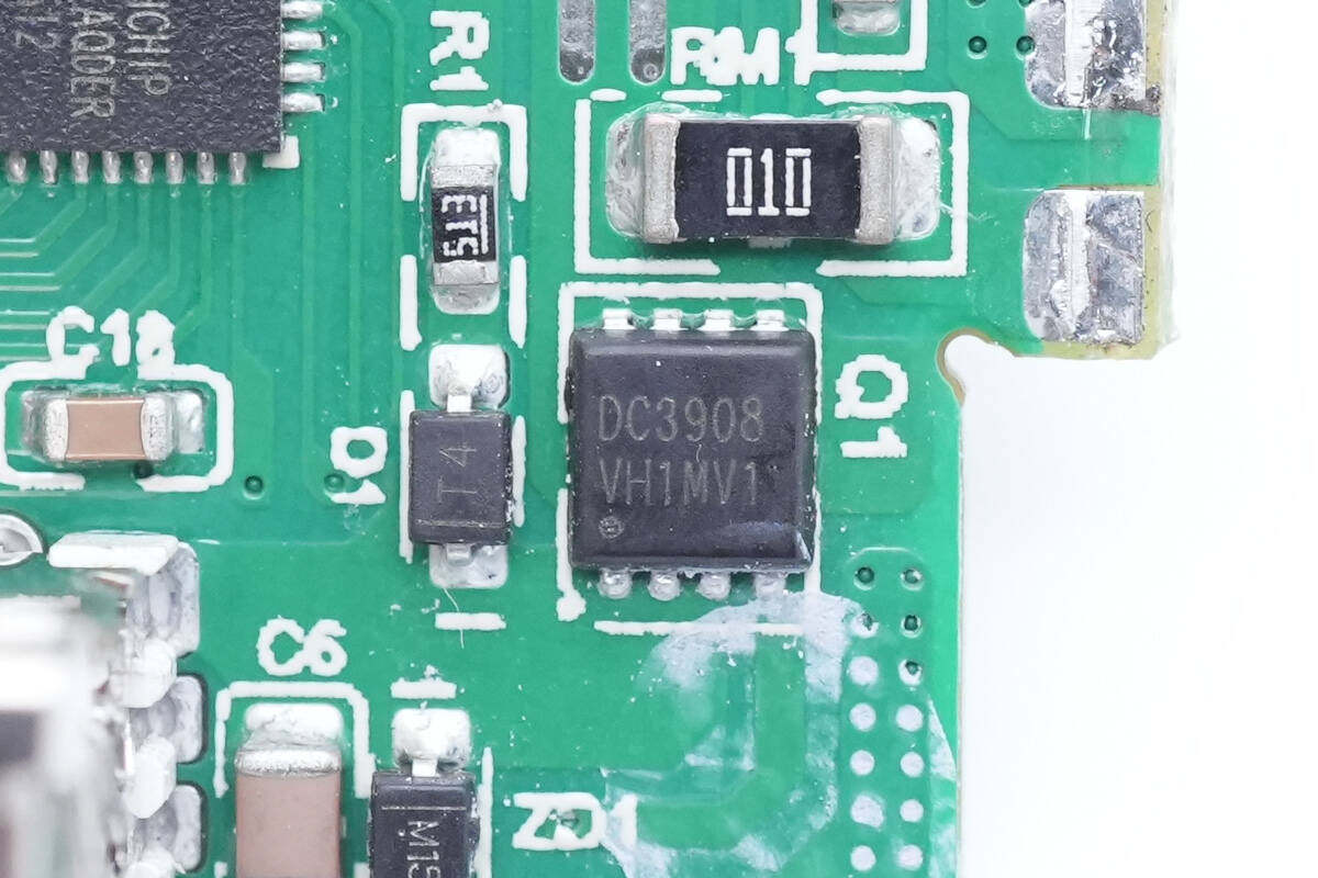

VBUS开关管丝印DC3908。

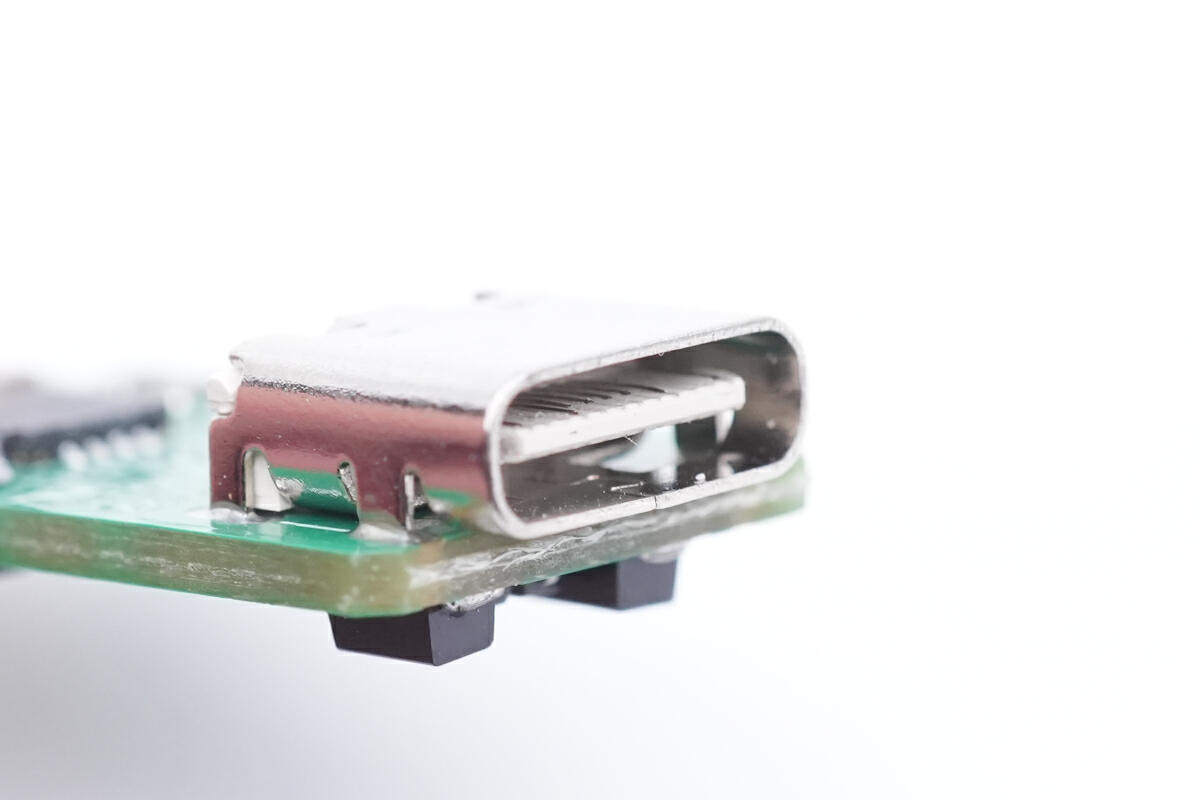

USB-C母座采用过孔焊接固定,白色胶芯不露铜。

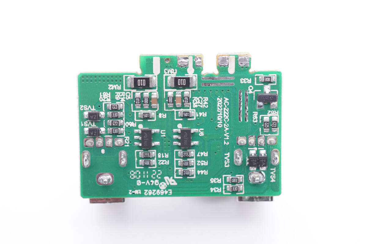

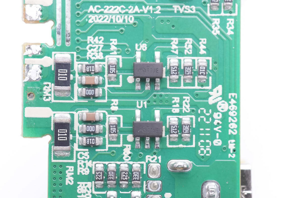

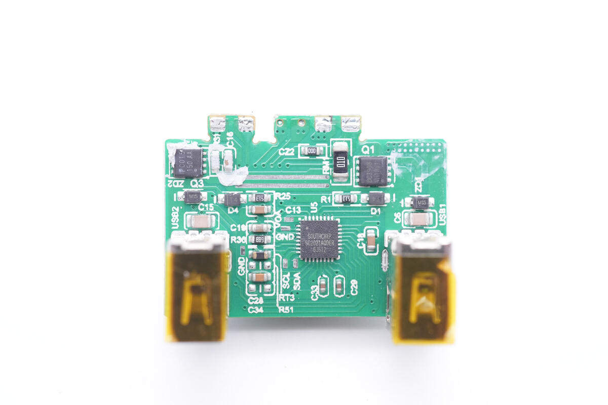

USB-A小板上焊接两个USB-A母座,协议芯片,VBUS开关管。
背面焊接电流取样电阻,TVS管和两颗运放芯片。

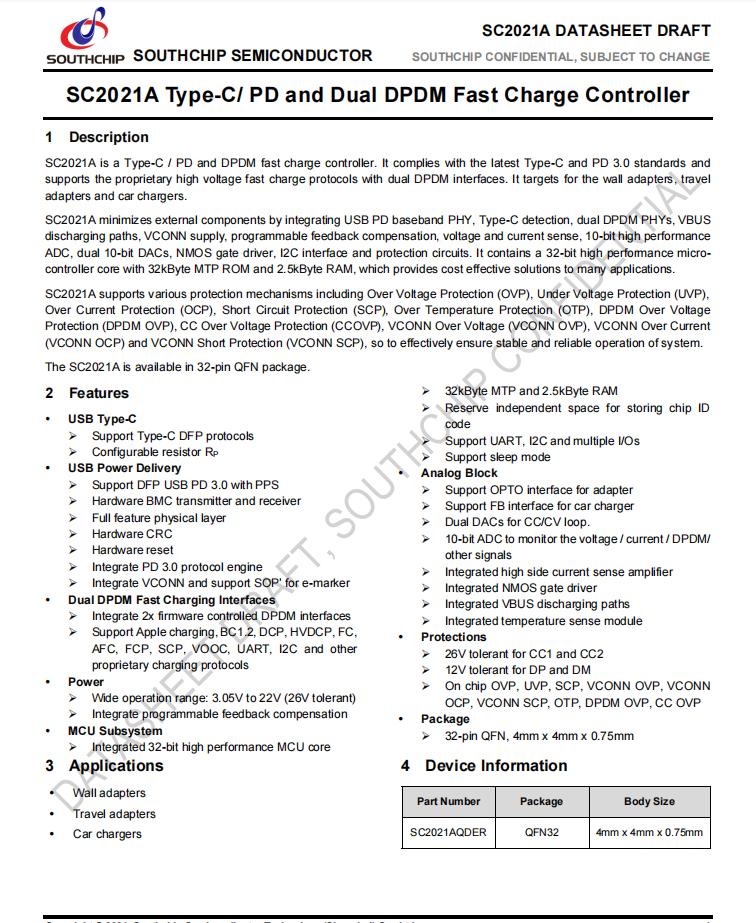

两个USB-A口的协议芯片同样来自南芯科技,型号SC2021A,是一款高度集成的Type-C/PD和DPDM快充控制器。 符合最新的Type-C和PD 3.0标准,通过了USB PD3.1符合性测试。芯片支持专有的高压快充协议,包含一组USB-C接口和两组DPDM接口,满足1A+1C双口快充应用。
南芯科技SC2021A内部集成32位高性能MCU内核,2.5Kb内存和32Kb的MTP存储器,支持私有快充协议。SC2021A 通过集成 USB PD 基带 PHY、Type-C 检测、双 DPDM PHY、内置VBUS 放电路径、VCONN 电源、可编程反馈补偿、电压和电流检测、10-bit ADC、双10-bit DACs,、NMOS 栅极驱动器、I2C 接口和保护电路,来最大限度地减少外部组件。
SC2021A支持多种保护机制,包括过压保护(OVP)、欠压保护(UVP)、过流保护(OCP)、短路保护(SCP)、过温保护(OTP)、DPDM过压保护、 CC过压保护、VCONN 过压保护、VCONN 过流保护和 VCONN 短路保护,有效保证系统稳定可靠运行。SC2021A采用QFN 4*4-32封装。具备良好的协议兼容性和丰富的控制接口,可用于车充以及快充应用。
两颗运放芯片来自微盟,型号ME321,是一颗单运放芯片,配合取样电阻用于USB-A口电流检测。
用于USB-A口的VBUS开关管,丝印PC015。
另一颗VBUS开关管丝印DC3908。

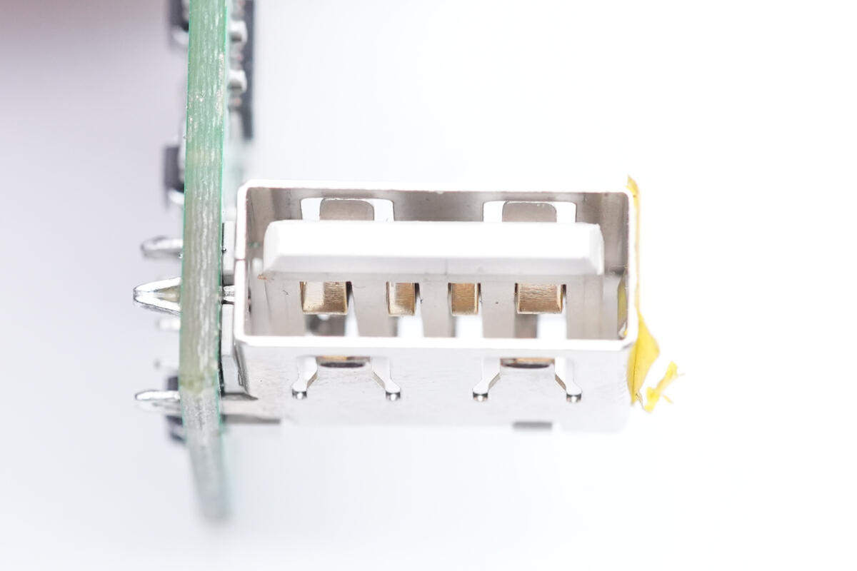

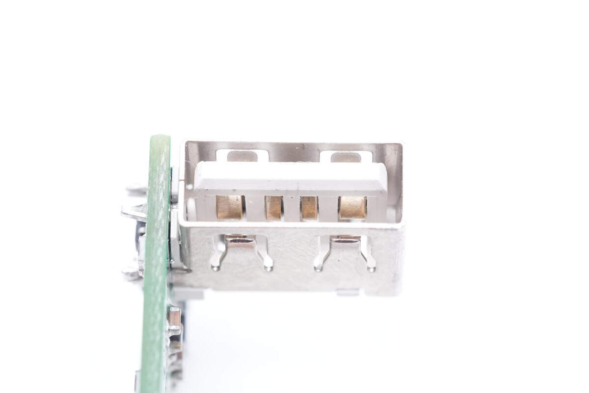

USB-A口采用白色胶芯,正负极加宽支持大电流快充。
另一个USB-A口为相同的设计。

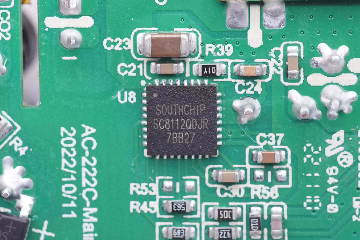

用于USB-A口输出的降压芯片来自南芯科技,型号SC8112,是一颗双路输出的同步降压转换器,芯片内部集成开关管,支持4.6-36V输入电压,输出电流6A,输出电压可由分压电阻设置,支持高精度输出电流限制,总输出功率可由电阻设置,便于恒功率输出;支持线损补偿,可编程的频率设置和工作模式选择;支持完整的保护功能,包括过电压、过电流保护,短路保护和过热保护,适用于车充,多口墙充,hub和工业应用。
南芯科技 SC8112 详细资料。
搭配南芯科技SC8112的磁环降压电感特写。

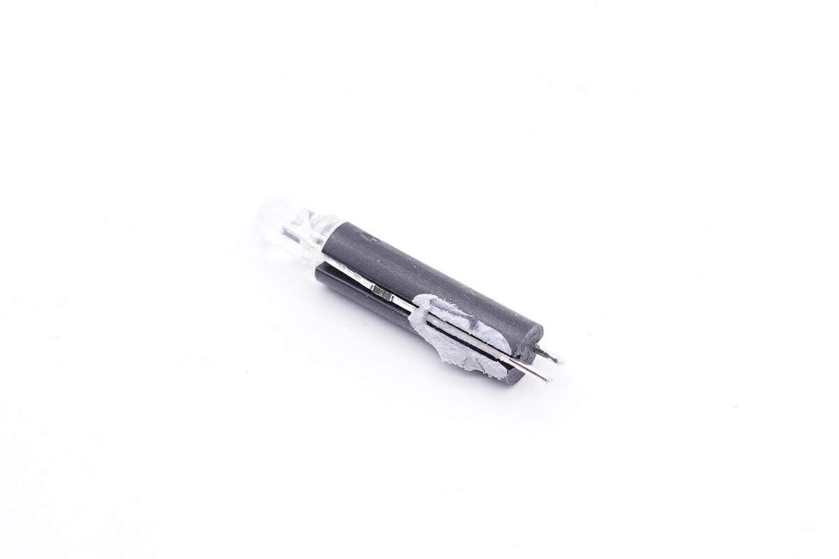

用于供电指示的白色LED灯。

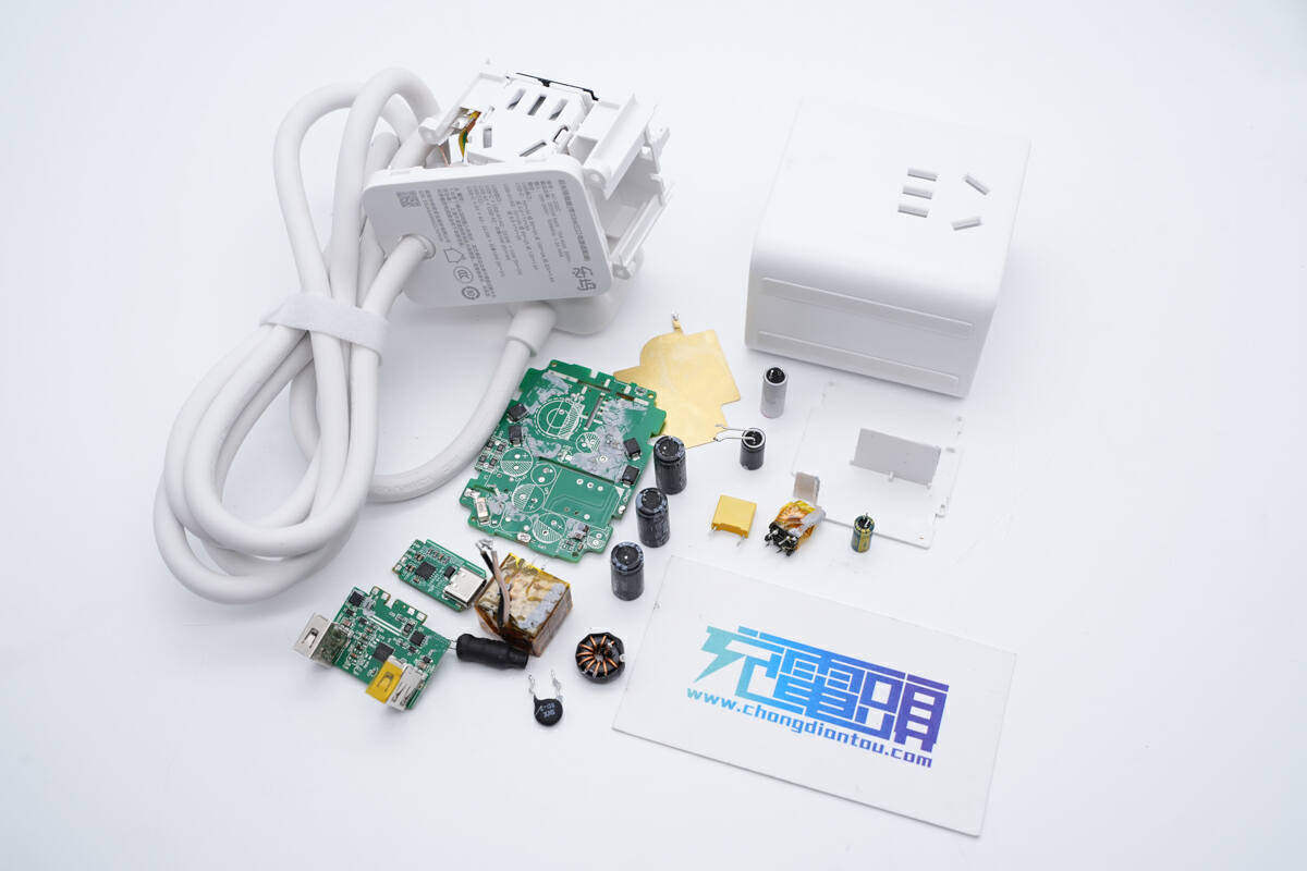

全部拆解一览,来张全家福。
乐坞快充魔方插座自带1.5米长线缆,并具备两个新国标五孔插孔,适合桌面使用,能满足日常的交流电源和扩展需求。这款魔方插座还具备2A1C三个输出接口,全部支持33W荣耀SCP超级快充,其中USB-C口还支持20V输出,可以为笔记本电脑充电。
充电头网通过拆解了解到,这款快充魔方插座全套采用南芯科技的快充解决方案,采用SC3056合封氮化镓芯片搭配SC3503同步整流控制器,协议芯片方面采用SC2151A搭配SC2021A,用于2A1C三个接口协议识别,并内置SC8112降压转换器,用于多口同时输出时USB-A口降压输出。
魔方插座内部采用插座模块与快充模块的组合设计,通过铜条焊接连接,结构清晰。内部高压电解电容来自丰宾,与变压器之间大量打胶加固,输出母座采用小板焊接连接,充分利用空间。魔方插座内部结构紧凑,做工和用料都很扎实。
