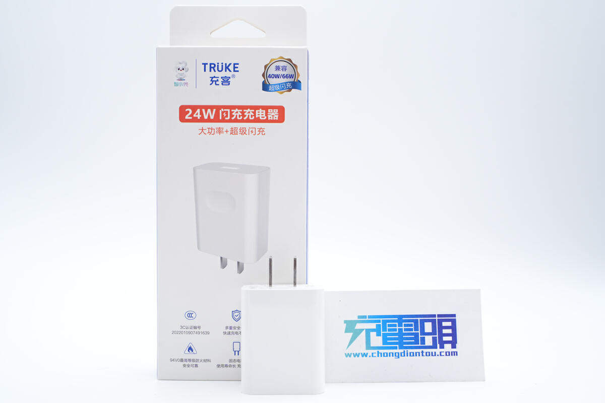

充客24W快充充电器外观
包装盒正面印有产品品牌、名称、充电器外观以及卖点标识。
打开包装,内部只有充电器。

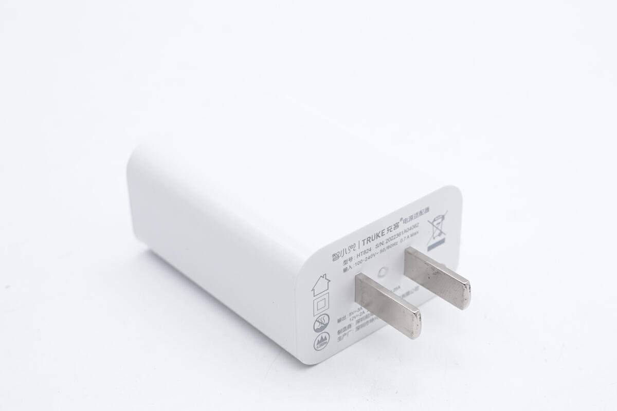

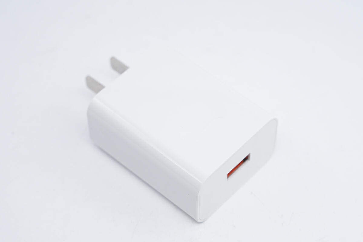

充电器为经典直板造型,两端平直切面边缘过渡明显,腰身亮面处理,正背面设有小凹面方便插拔使用。
充电器配备固定式国标插脚。

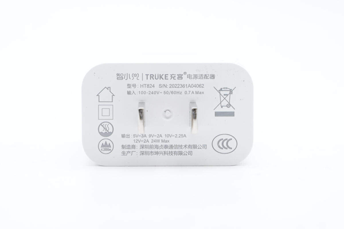

输入端外壳印有充电器详细输入输出参数
型号:HT824
输入:100-240V~50/60Hz 0.7A
输出:5V3A、9V2A、10V2.25A、12V2A
制造商:深圳前海贞泰通信技术有限公司
生产厂:深圳市坤兴科技有限公司
充电器已经通过了CCC认证。
顶部配有单USB-A接口,居中布局。

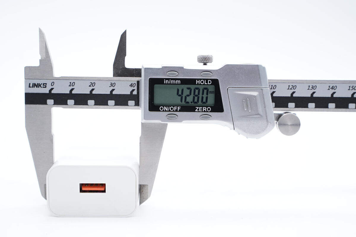

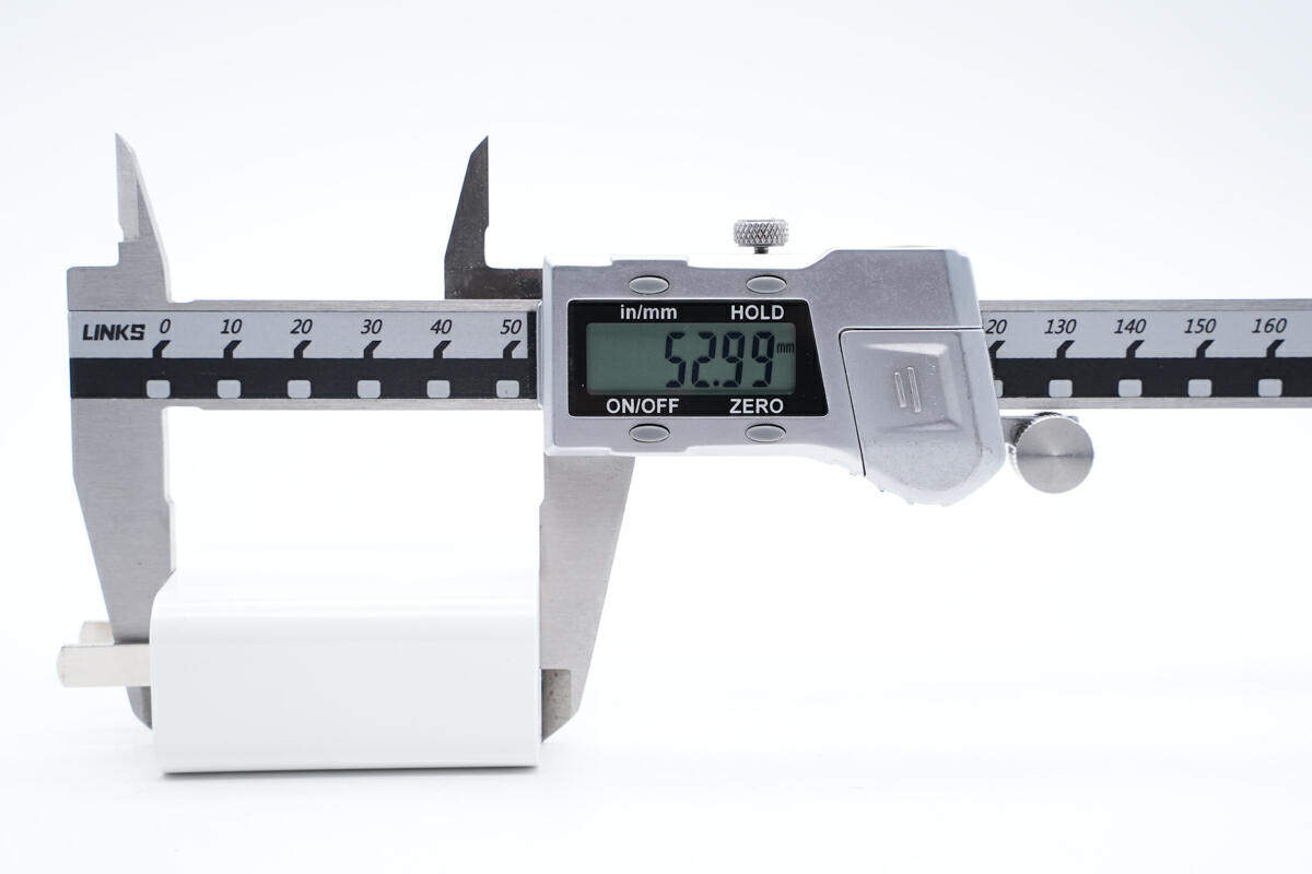

测得充电器机身高度为52.99mm。
宽度为42.8mm。

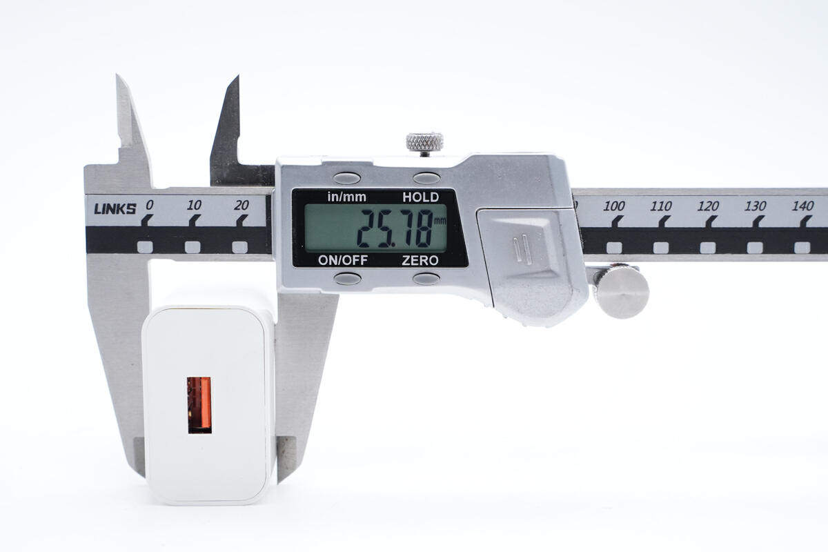

厚度为25.78mm。

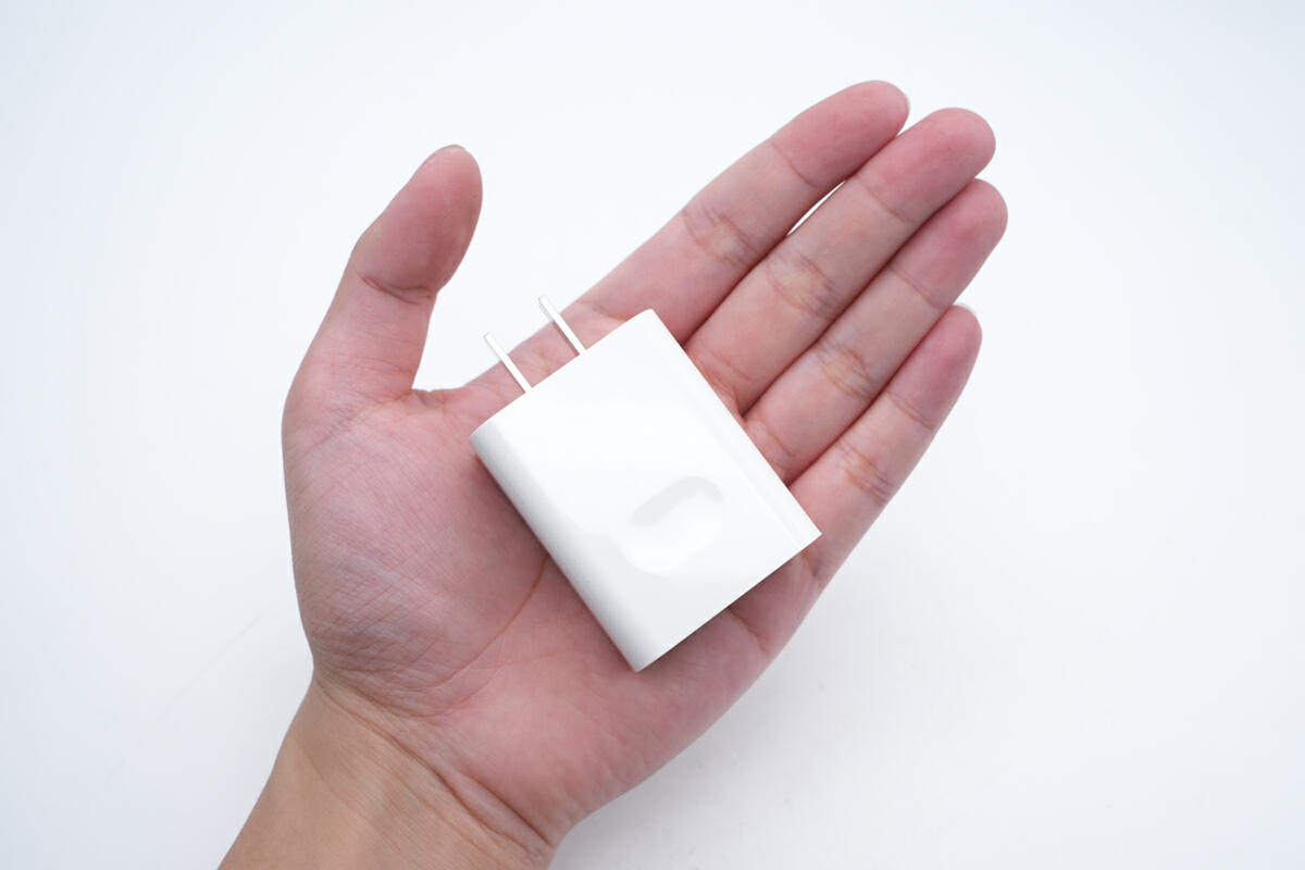

充电器拿在手上的大小直观感受。

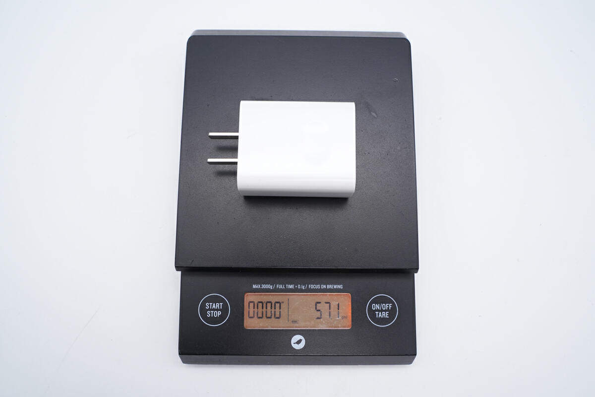

另外测得充电器净重约为57g。

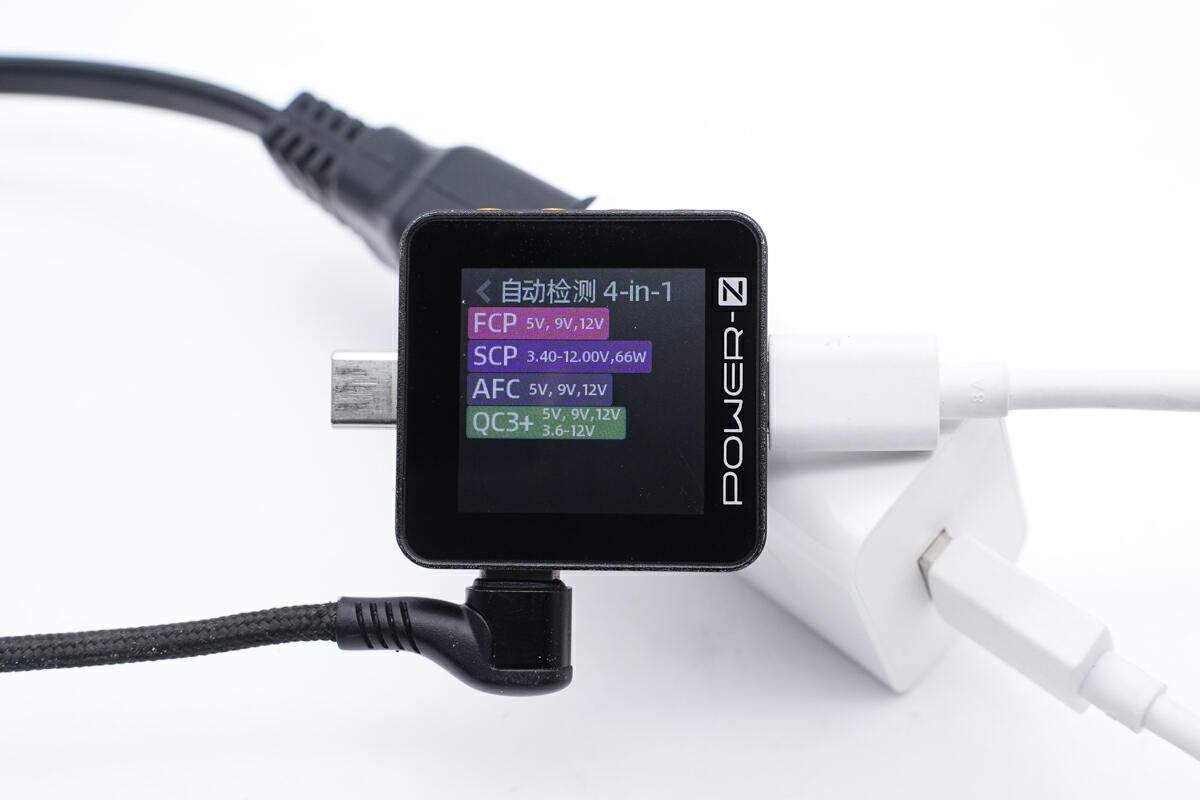

使用ChargerLAB POWER-Z KM002C测得USB-A口支持FCP、SCP、AFC、QC3+快充协议。

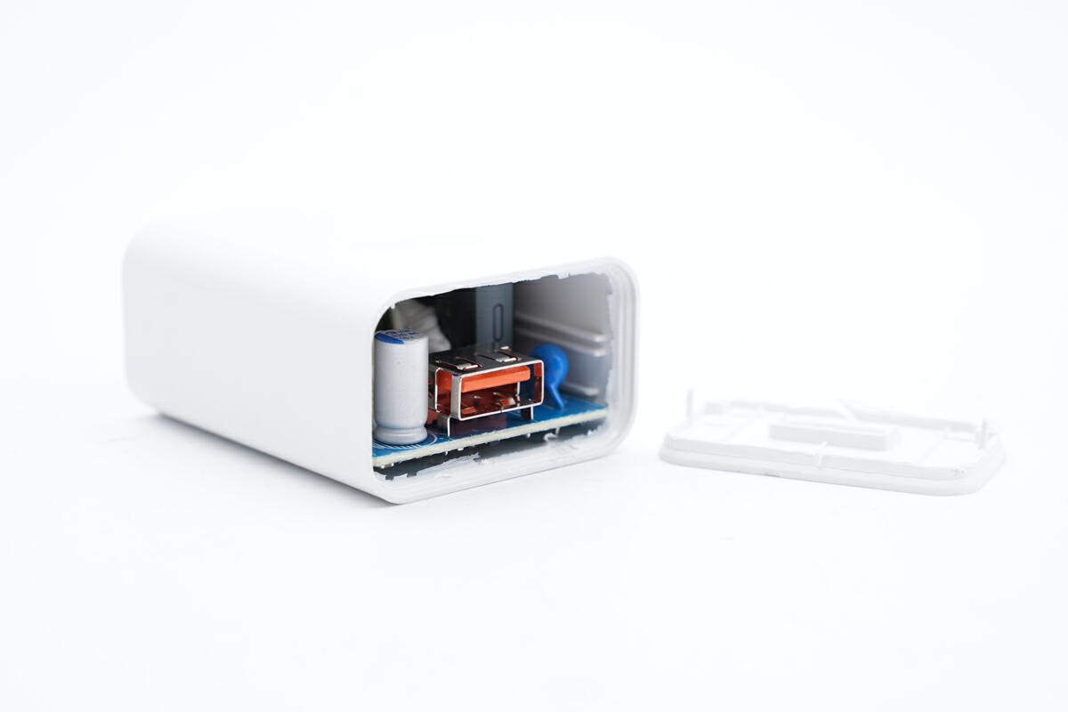

看完了这款充电器的开箱和测试,下面就进行拆解,一起看看内部的设计和用料。

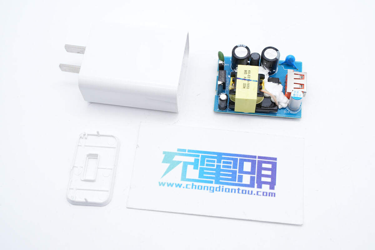

首先拆下充电器输出端外壳,内部为PCBA模块,固定在外壳内部的凹槽中。

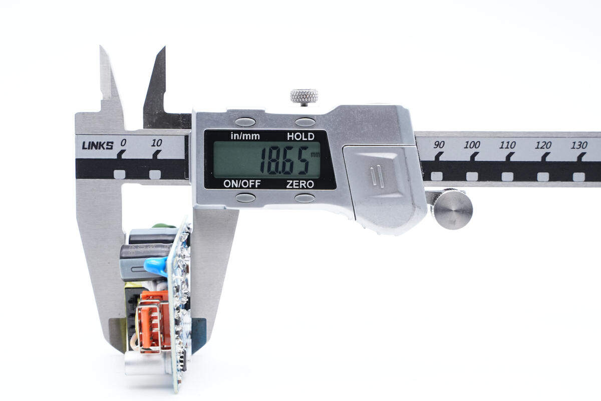

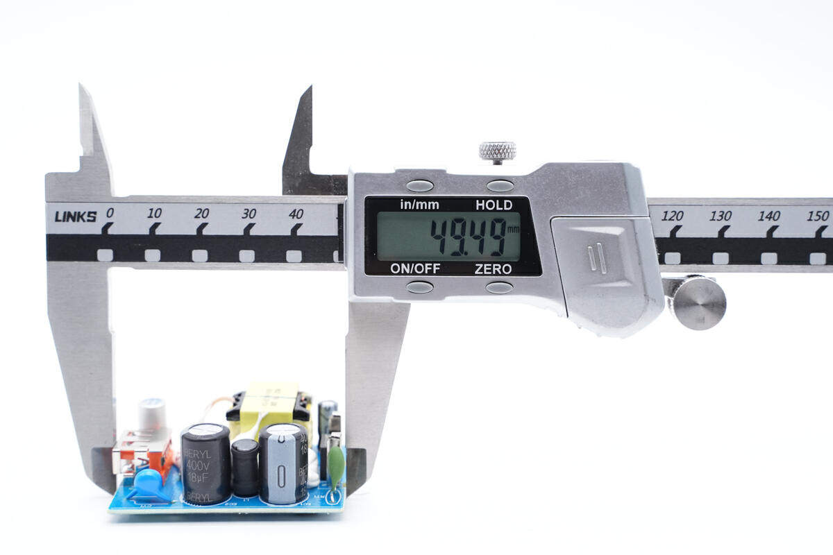

抽出PCBA模块,使用游标卡尺测得PCBA模块长度约为49.49mm。
PCBA模块宽度约为36.78mm。
PCBA模块厚度约为18.65mm。

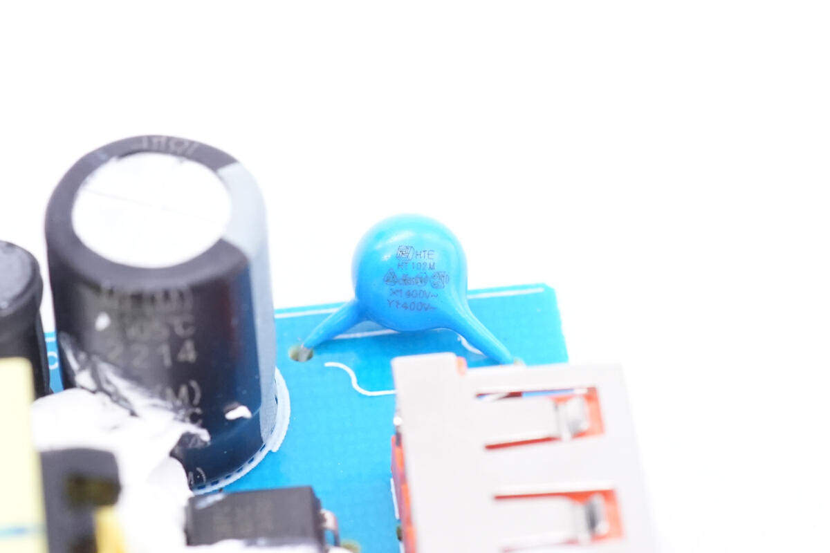

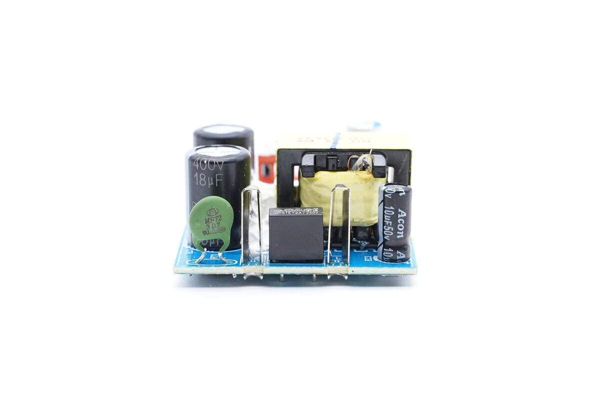

PCBA模块正面一览,底部为交流输入端,焊接保险丝和热敏电阻,在左侧焊接高压滤波电容,右侧焊接变压器,并打胶固定。在左上角焊接蓝色Y电容,右上角焊接一颗固态电容用于输出滤波,顶部焊接USB-A接口。

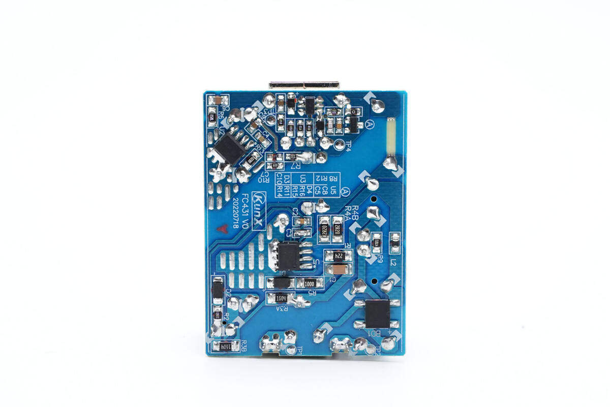

PCBA模块背面焊接整流桥,初级电源芯片,同步整流芯片和协议芯片,初次级之间分界明显。PCBA为单层设计,采用大面积露铜加锡增强散热。充客这款充电器采用QR反激开关电源架构,同步整流,输出电压由协议芯片通过光耦反馈调节。下面我们就从输入端开始了解各个元器件的信息。

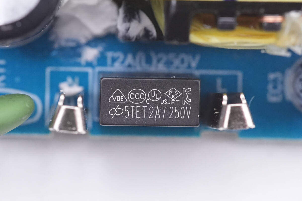

输入端焊接取电夹片,热敏电阻和保险丝。
延时保险丝规格为2A 250V,在保险丝两侧为取电夹片,连接插脚供电。

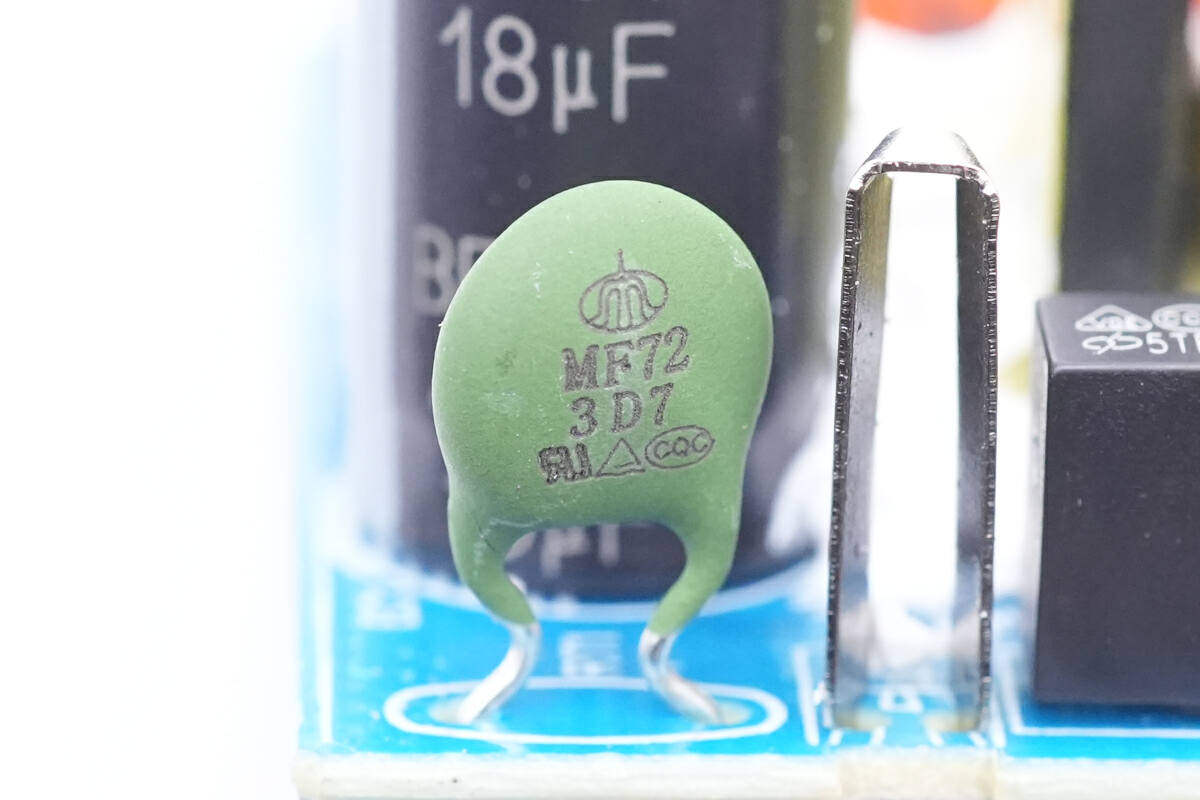

输入端NTC热敏电阻来自时恒电子,为MDF72系列,规格3D7,用于抑制充电器插电的浪涌电流。

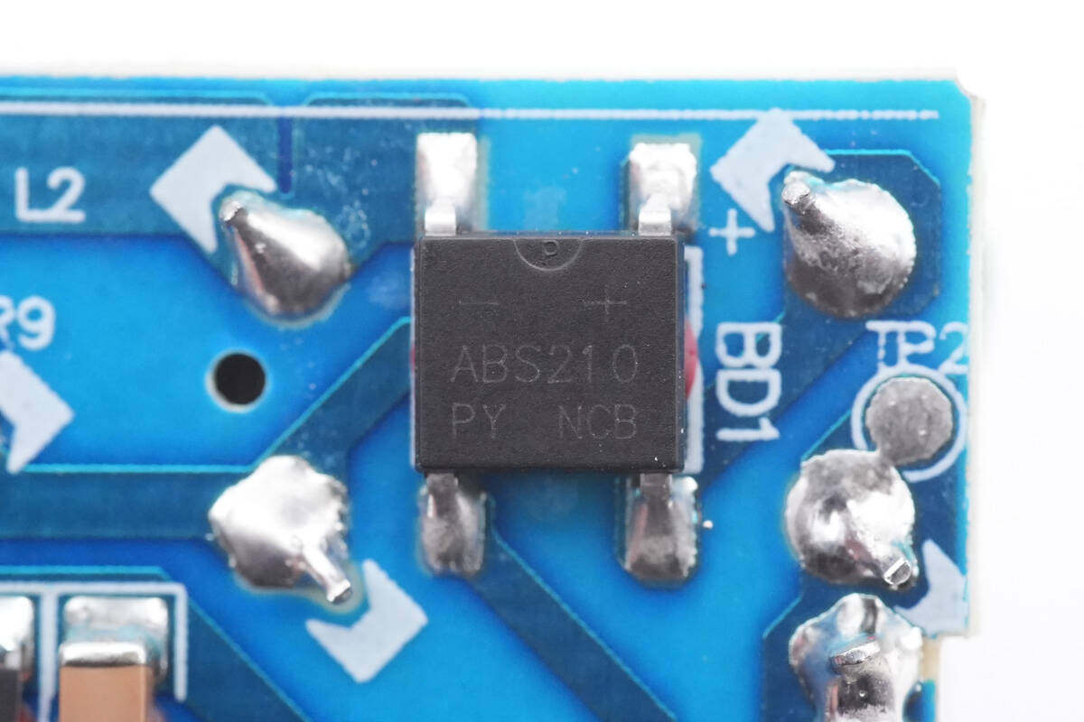

输入端整流桥来自平伟,型号ABS210,规格为2A 1000V。

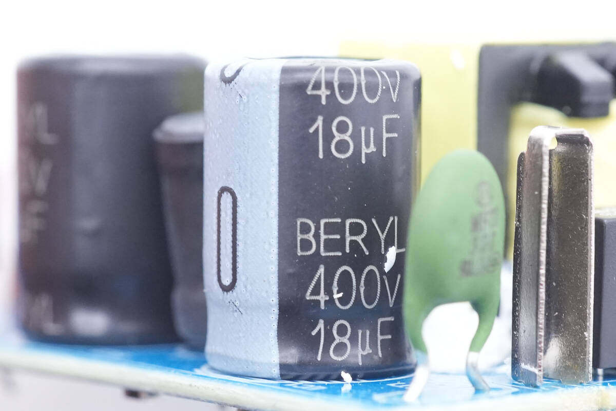

高压滤波电容来自BERYL绿宝石,规格为400V 18μF。
差模电感外套热缩管绝缘,另一颗高压滤波电容规格相同,滤波电容总容量为36μF。

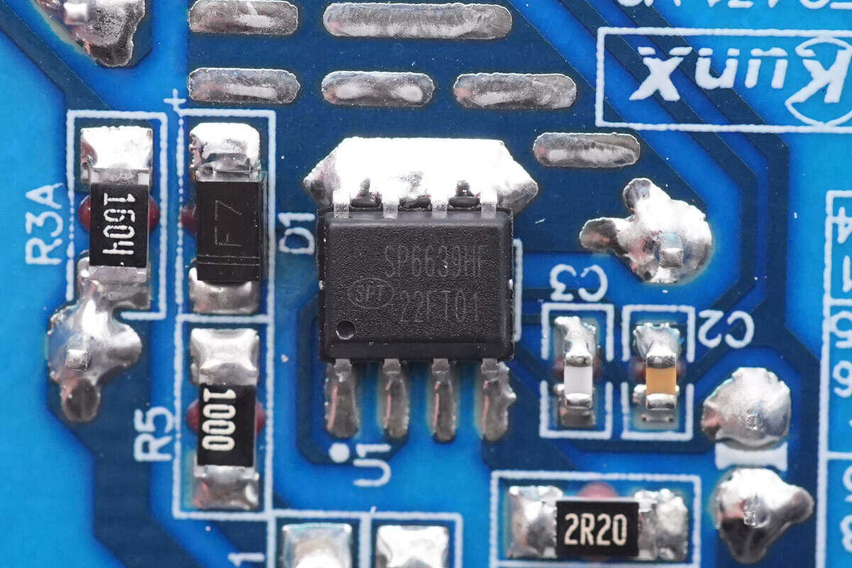

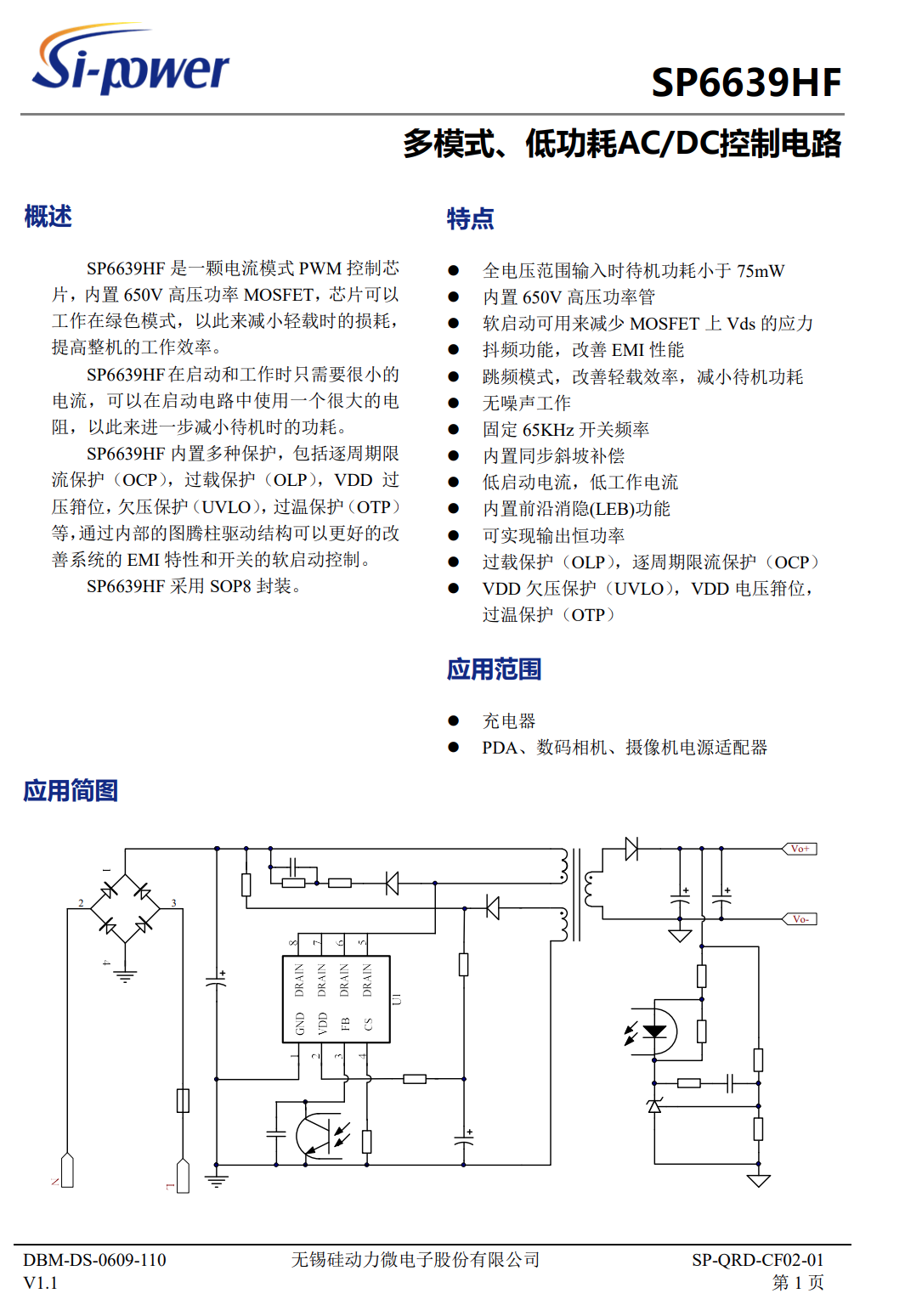

初级电源芯片来自硅动力,型号SP6639HF,是一颗内置开关管的电源芯片,支持27W以内的应用。全电压范围输入时待机功耗低于75mW,芯片为固定65KHz开关频率,支持抖频功能和跳频模式,改善性能。芯片内置同步斜坡补偿,内置逐周期过流保护,欠压保护,供电电压钳位和过热保护,支持恒功率输出。
硅动力 SP6639HF 详细资料。

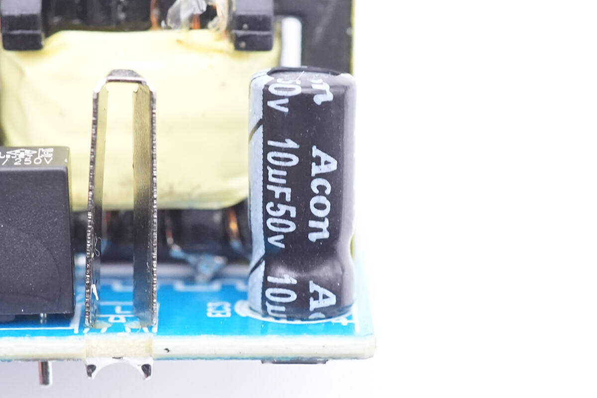

为主控芯片供电的滤波电容规格为10μF50V,来自Acon新中元。

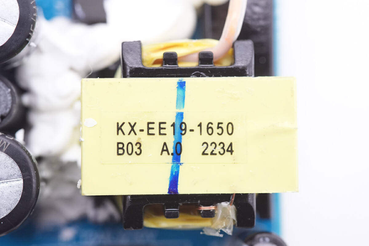

变压器采用EE19骨架,磁芯缠绕胶带绝缘。
蓝色Y电容特写。
输出电压通过奥伦德 ORPC817C光耦进行反馈调节。

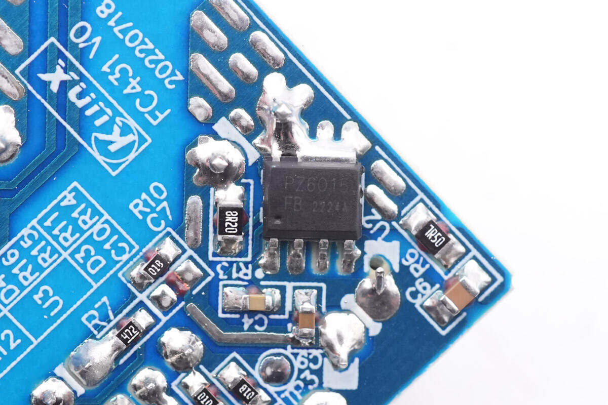

同步整流芯片丝印PZ6015,采用SO8封装。

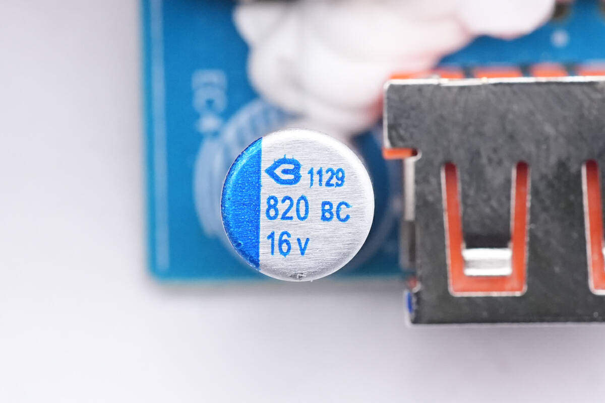

输出滤波电容来自绿宝石,为BC系列固态电容,规格为820μF 16V。

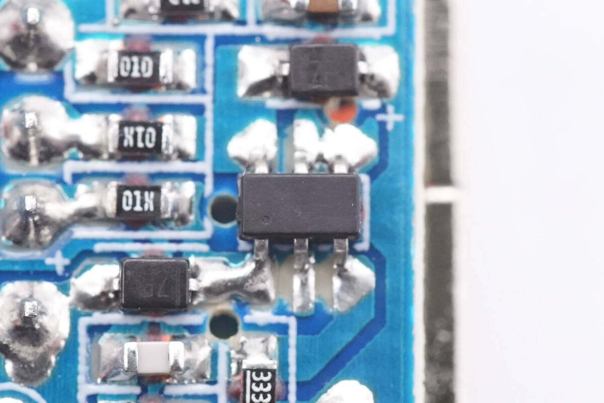

协议芯片采用SOT23-6封装,没有丝印信息。
