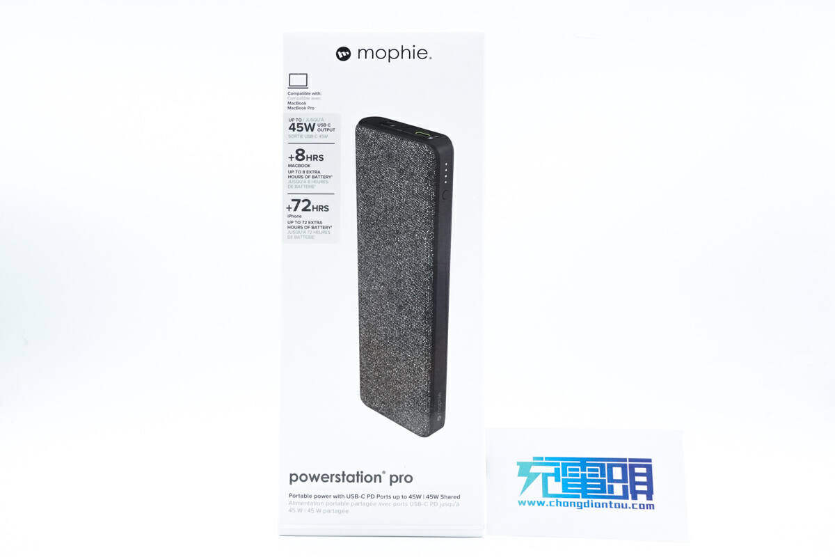

包装盒为mophie 一贯设计风格,正面印有充电器外观图示以及特色:45W输出、8 小时以上 MacBook 、以及72 小时以上 iPhone续航;此外底部印有“powerstation pro ”名称字样。
背面印有全英文规格铭文;顶部为产品端口解析图示,两个USB-C端口均支持20W/45W功率输出;中部为充电宝特色要点:高达45W的快速充电、USB-C输出端口、双USB-C充电端口以及优质织物材质。

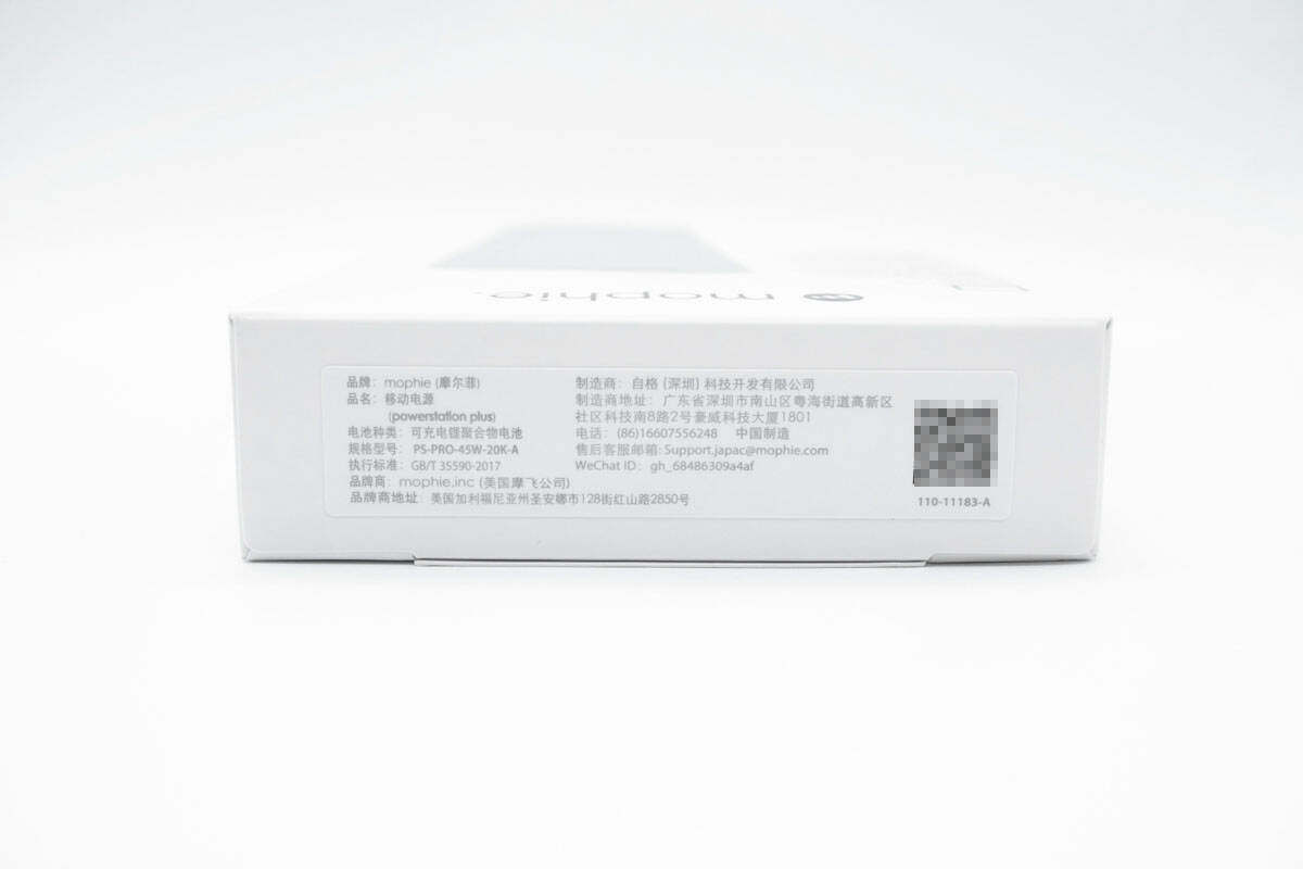

侧面贴有产品规格参数铭文贴纸,有品牌商、制造商等信息。

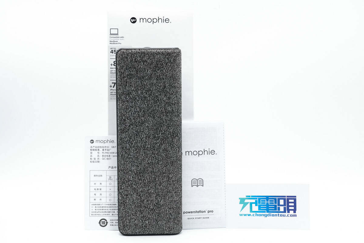

取出包装盒里配件,除本体外,另有一份多语言说明书。

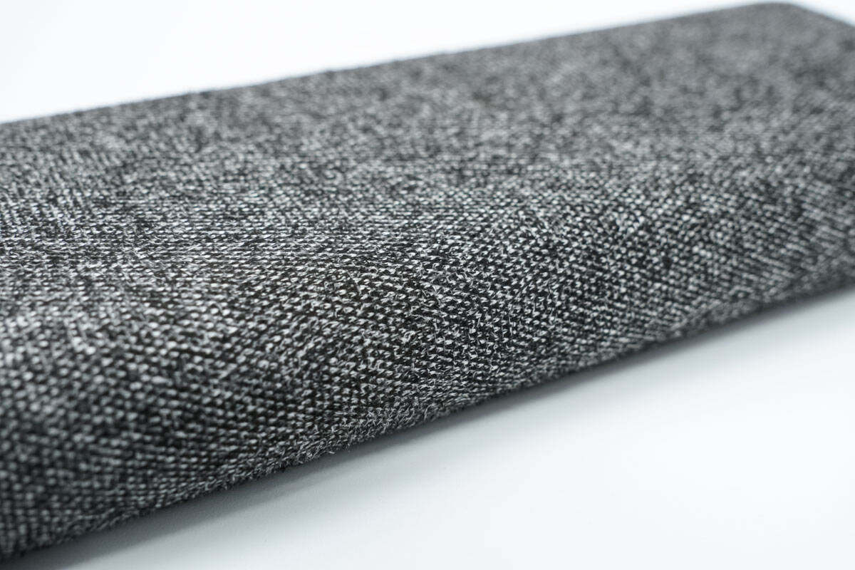

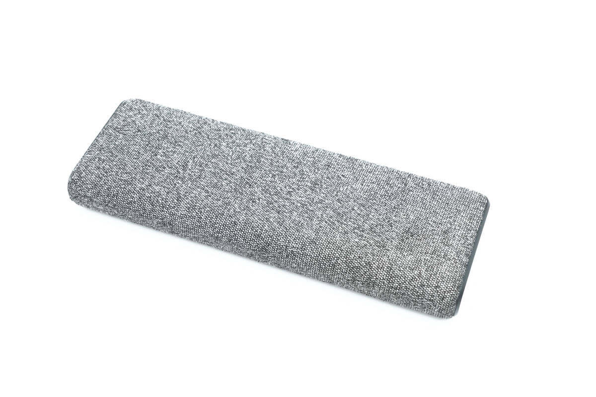

mophie 45W双C口充电宝正反面采用时尚耐用的优质面料设计,凸显轻奢质感,并且抗磨耐造,耐脏易清洗;无任何标签字样,极度简约。
从边缘看,是采用一整块面料制成,表面如毛毯般有轻微毛呢,或是有意制造,增添舒适触感。

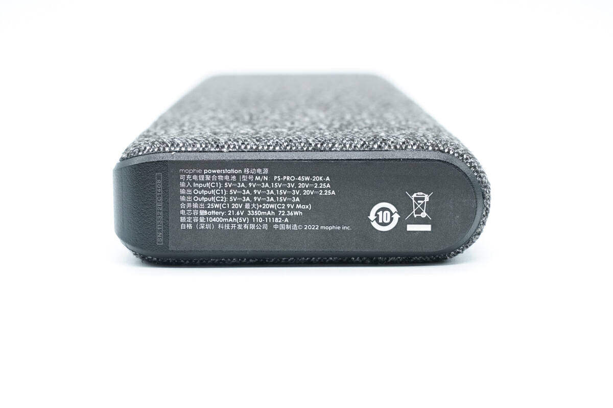

mophie 45W双C口充电宝侧面贴有规格参数贴纸;
型号:PS-PRO-45W-20K-A
USB-C1输入:5V3A,9V3A,15V3A,20V2.25A
USB-C1输出:5V3A,9V3A,15V3A,20V2.25A
USB-C2输出:5V3A,9V3A,15V3A
同时输出:25W(C1 20V 最大)+20W(C2 9V Max)
电芯容量:21.6V 3350mAh 72.36Wh
额定容量:10400mAh(5V)
制造商:自格(深圳)科技开发有限公司。

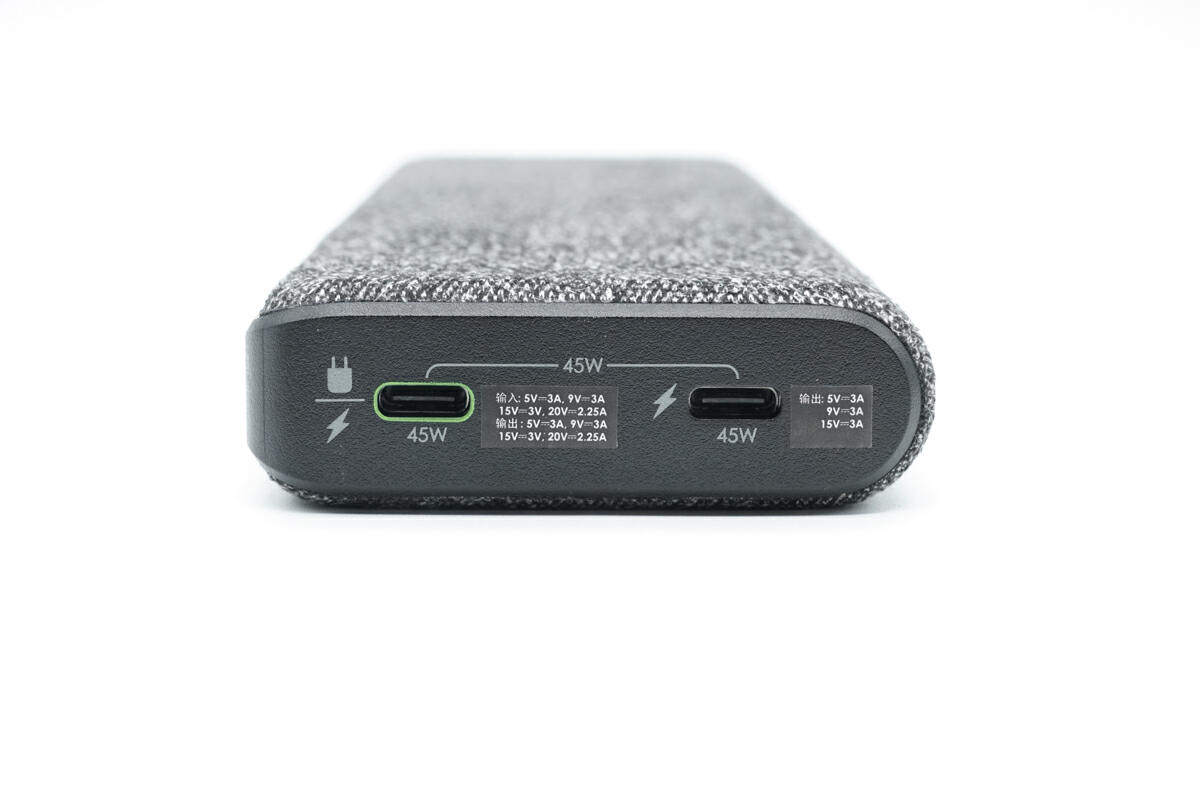

侧边细纹磨砂边框采用ABS+PC塑料材质制作;输出/输入端配置两个USB-C端口,可以看到USB-C端口左侧均印有相关标识,表明左侧USB-C端口支持输入输出。

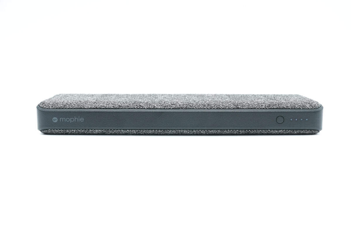

另一侧面左侧为mophie品牌Logo,右侧为开关机按钮、四颗LED电量指示灯。

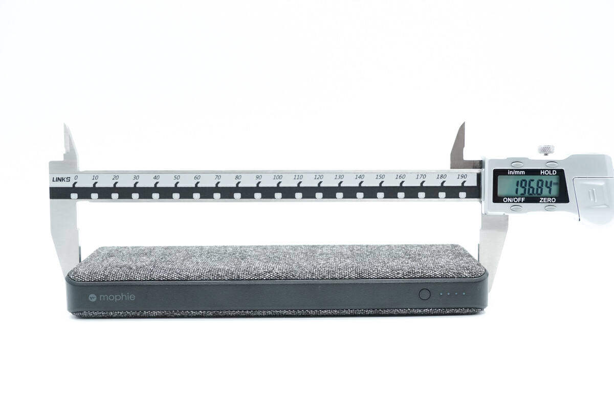

测得mophie 45W充电宝长度为196.84mm。

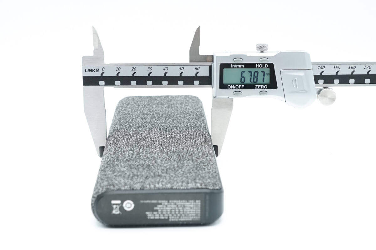

宽度为67.87mm。

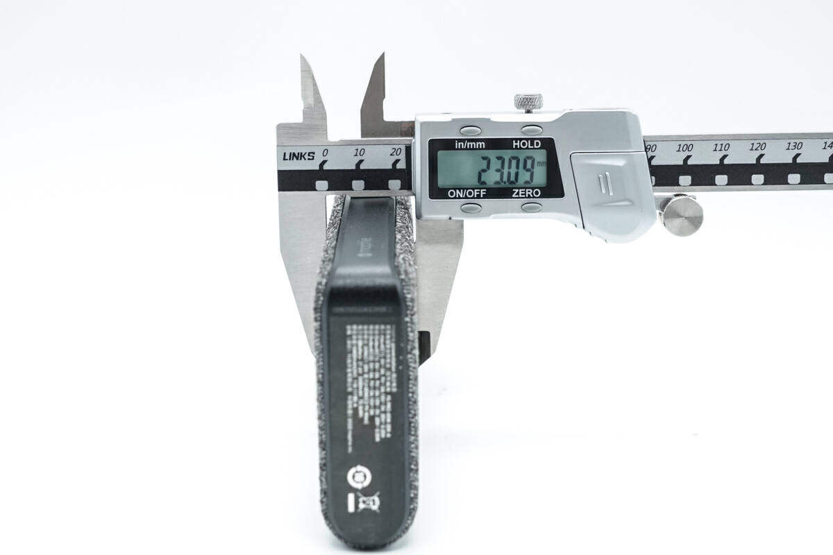

厚度为23.09mm。

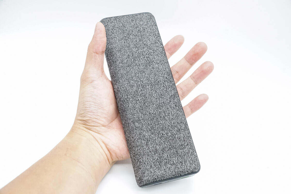

放在成年男性手掌中对比,体型修长。

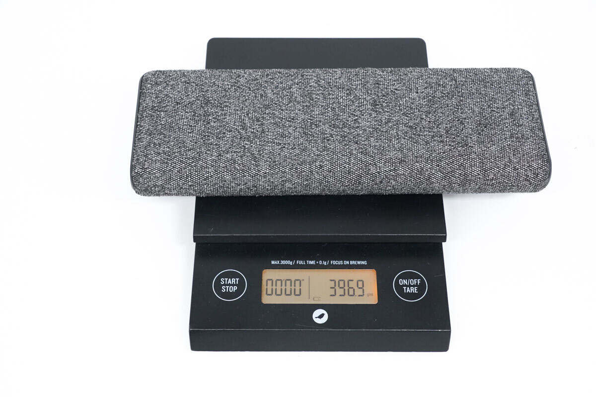

另外测得充电宝重量约为397g。

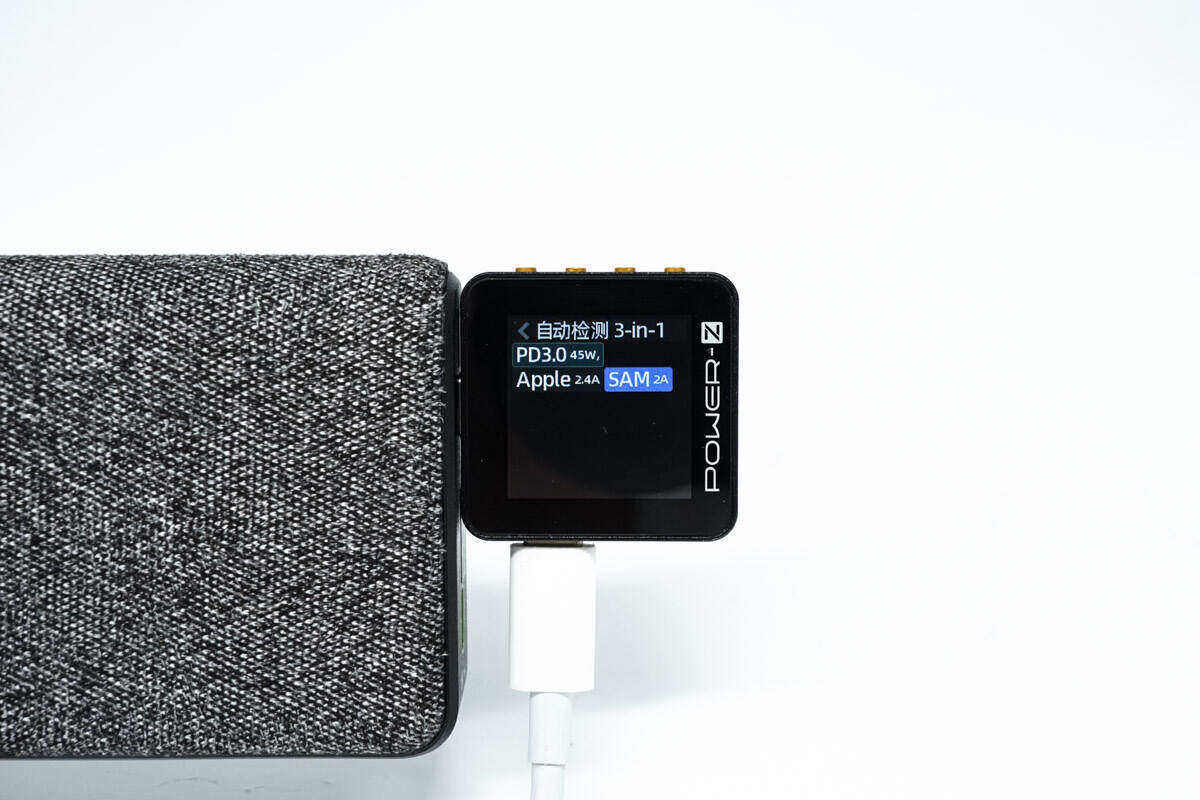

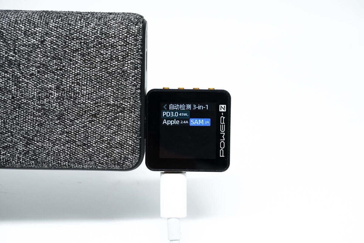

使用ChargerLAB POWER-Z KM002C测得USB-C口支持PD3.0、Apple 2.4A以及SAM 2A等充电协议。
并且具备5V3A、9V3A、15V3A、20V2.25A四组固定电压档位。

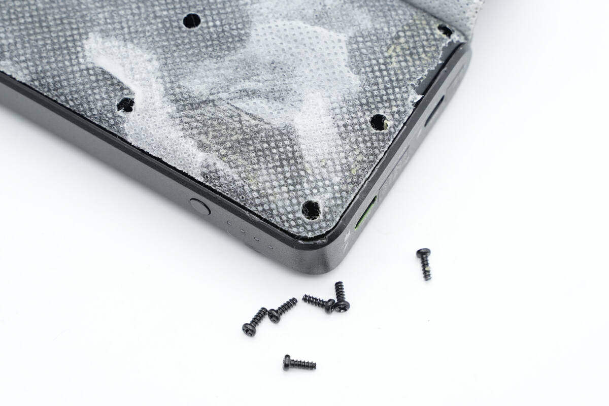

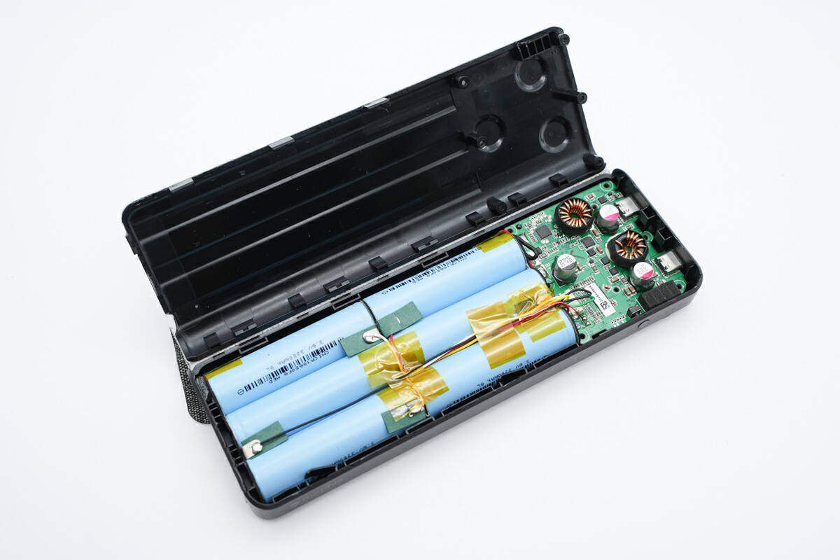

首先撕下移动电源外层的布艺面料,露出下面的固定螺丝,拧下固定螺丝继续进行拆解。

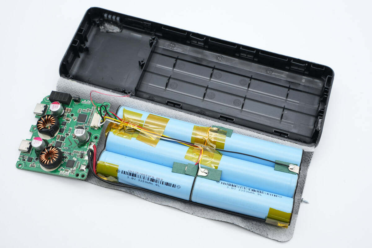

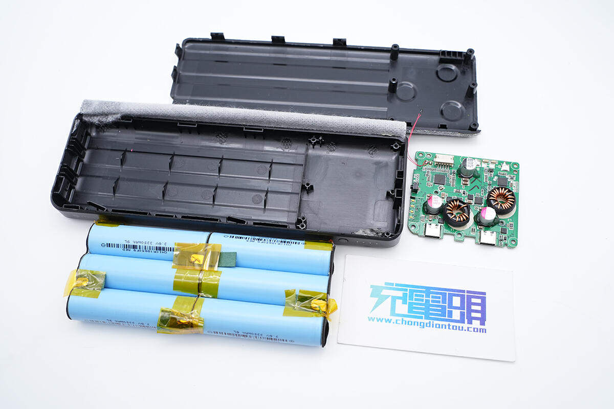

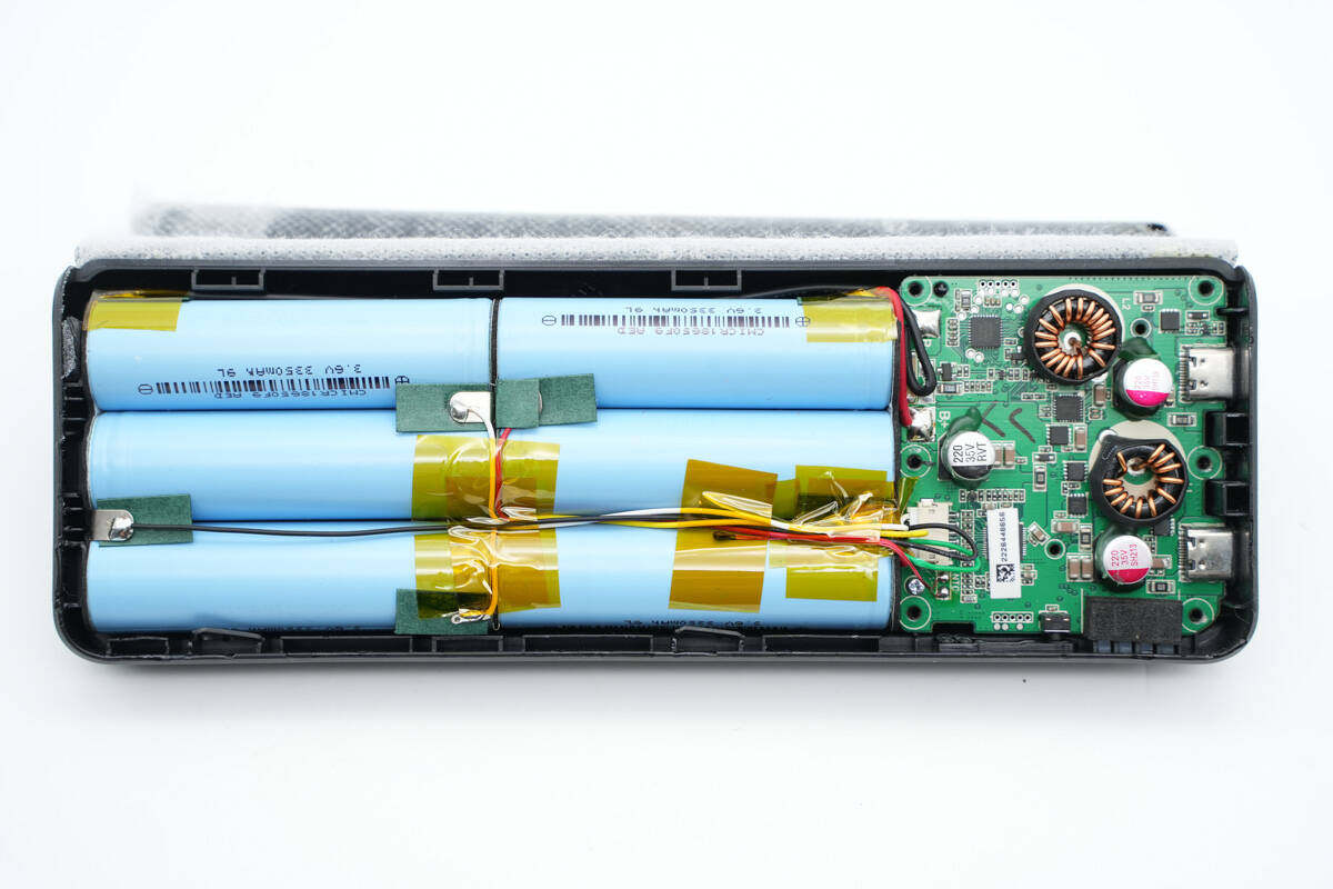

打开移动电源外壳,内部为六节18650电池和PCBA模块。
电池组和PCBA模块通过导线焊接连接。
PCBA模块通过螺丝和壳体固定在外壳内部。

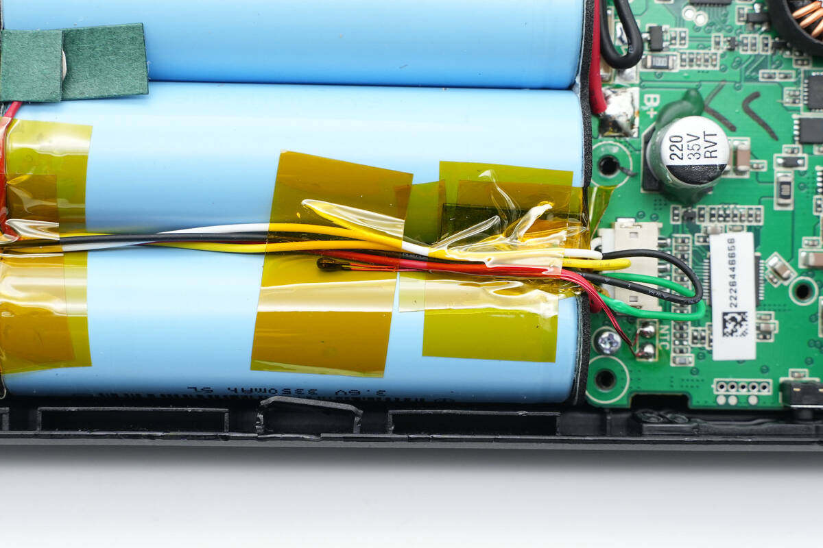

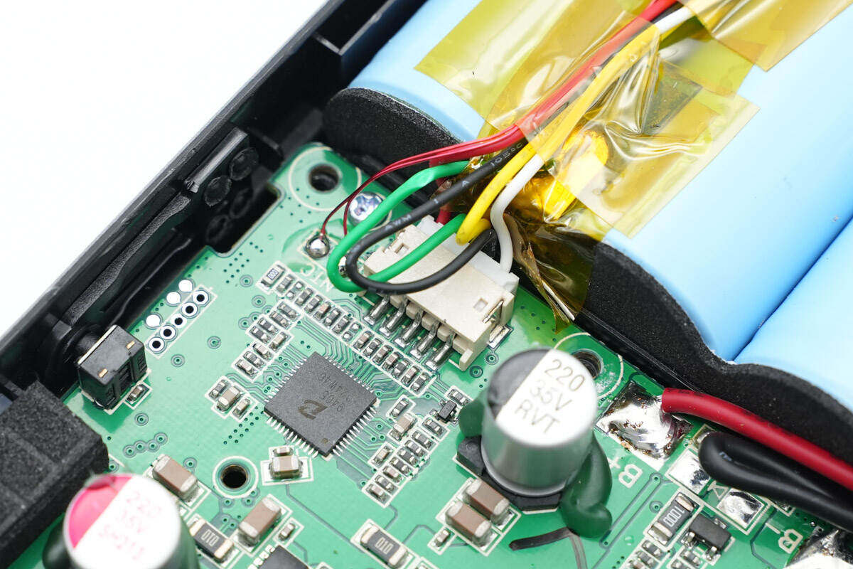

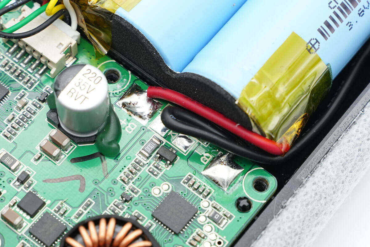

电池单体电压检测线采用焊接连接,镍片粘贴青稞纸绝缘,并通过高温胶带固定。
检测电池温度的热敏电阻也通过高温胶带固定。

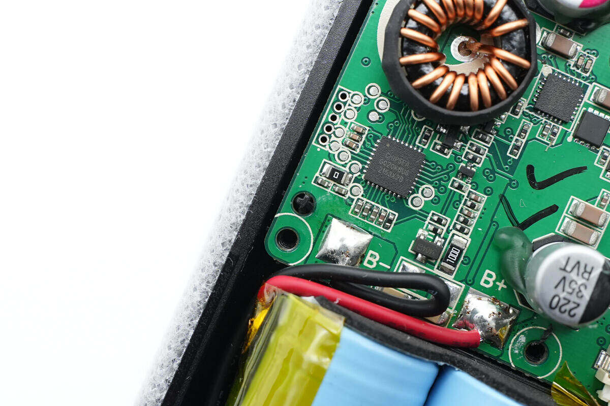

电池正负极导线通过焊接连接。
电池单体电压采样线通过连接器连接。

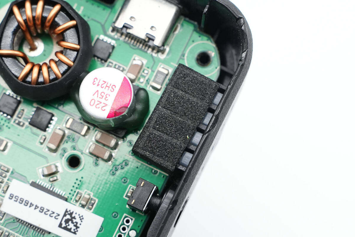

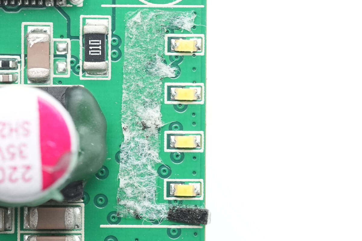

电量指示灯通过泡棉遮光,防止漏光串光。

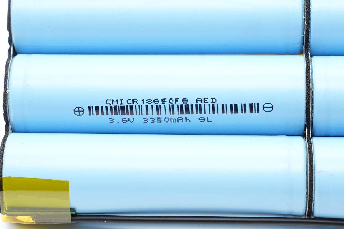

移动电源内置的18650电池来自创明,型号CMI18650F9,电池均压为3.6V,容量为3350mAh。为18650F9L高容量锂电池,支持1.5C放电。

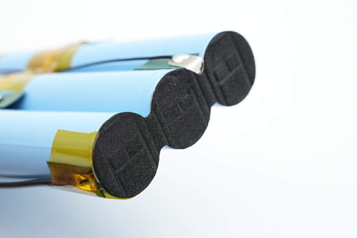

电池组两端粘贴泡棉进行缓冲绝缘。

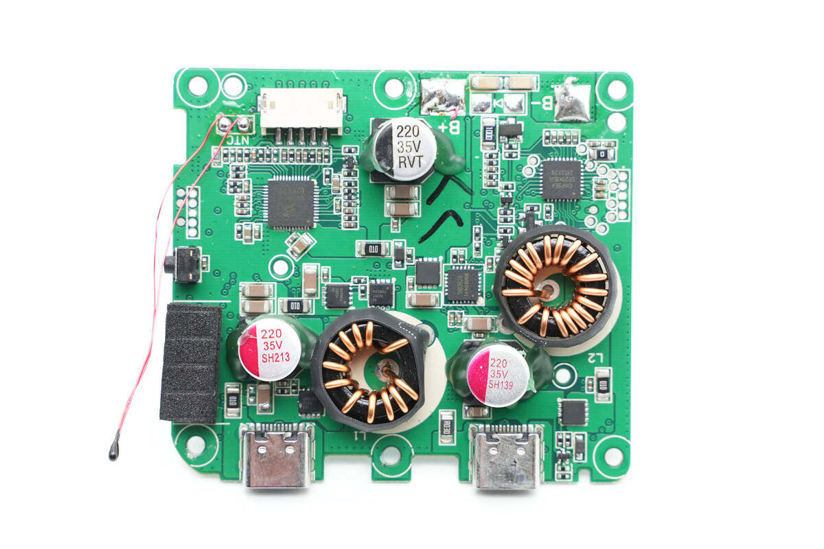

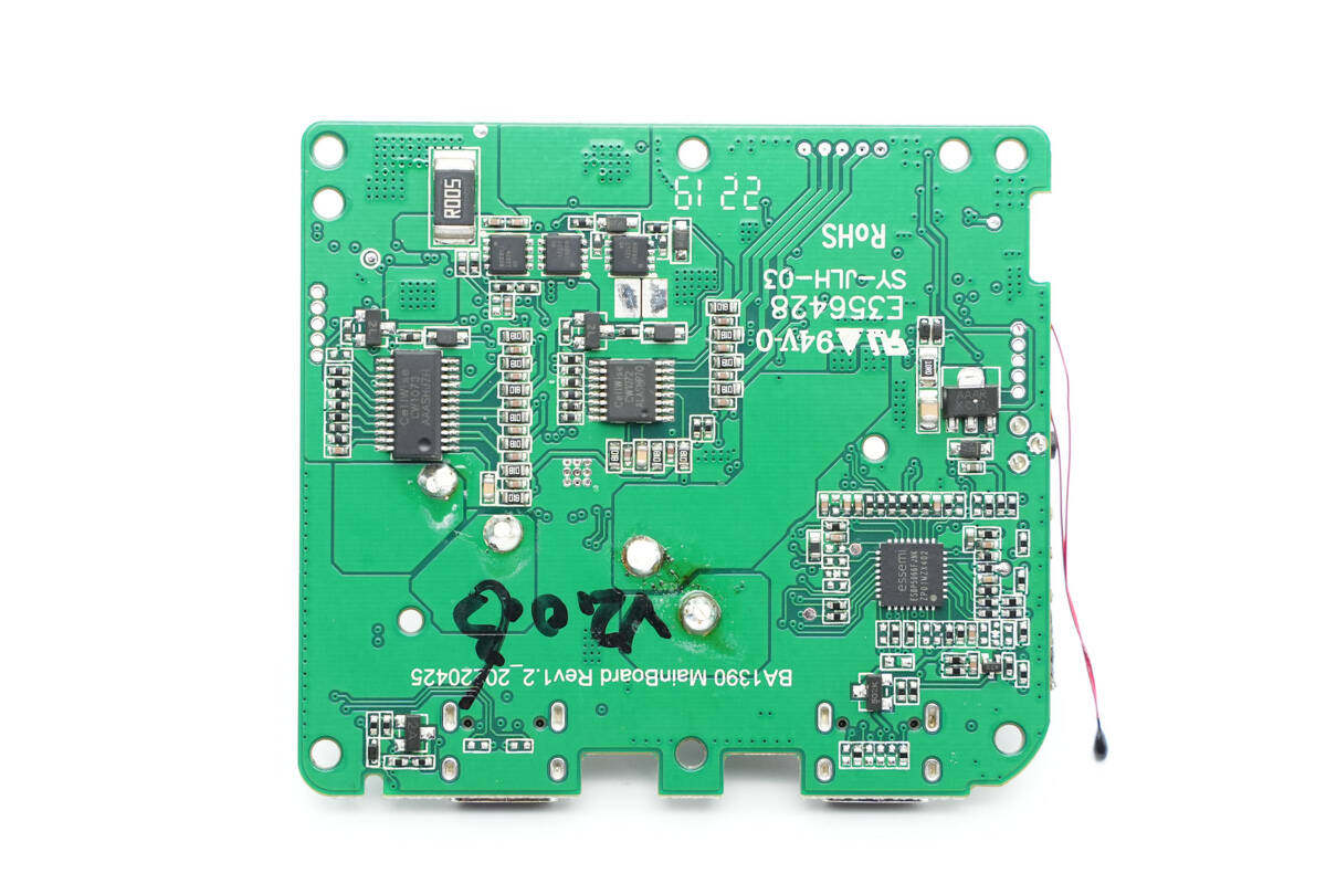

PCBA模块正面一览,焊接同步升降压芯片,降压芯片,两颗磁环电感,输出滤波电容,以及协议芯片等。
PCBA模块背面焊接两颗电池保护芯片,和一颗用于整机控制的MCU。
通过对PCBA模块的观察发现,mophie这款移动电源内部采用一路升降压电路,用于移动电源内置电池的充放电功能,另外采用一路降压电路,实现快充输出。

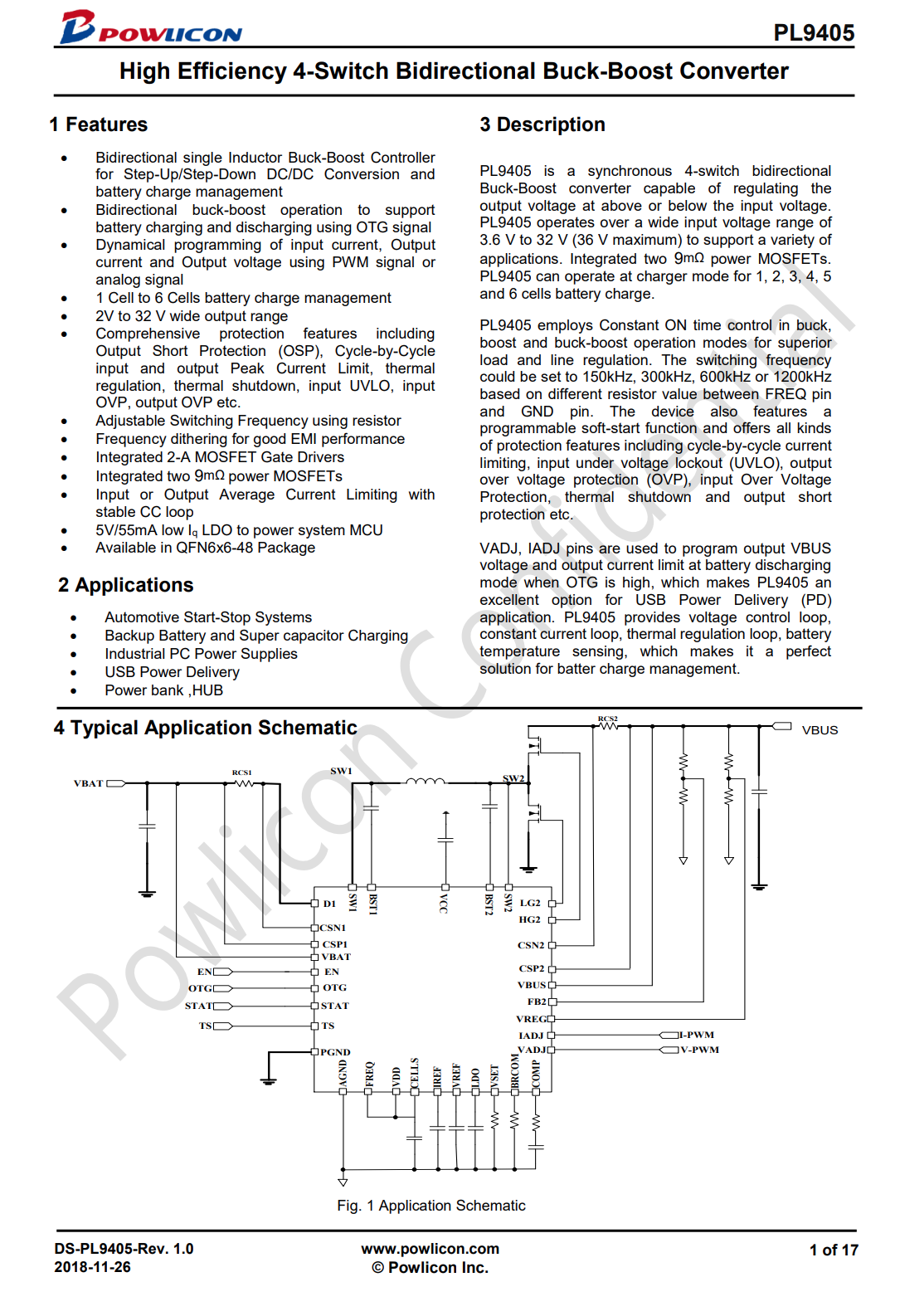

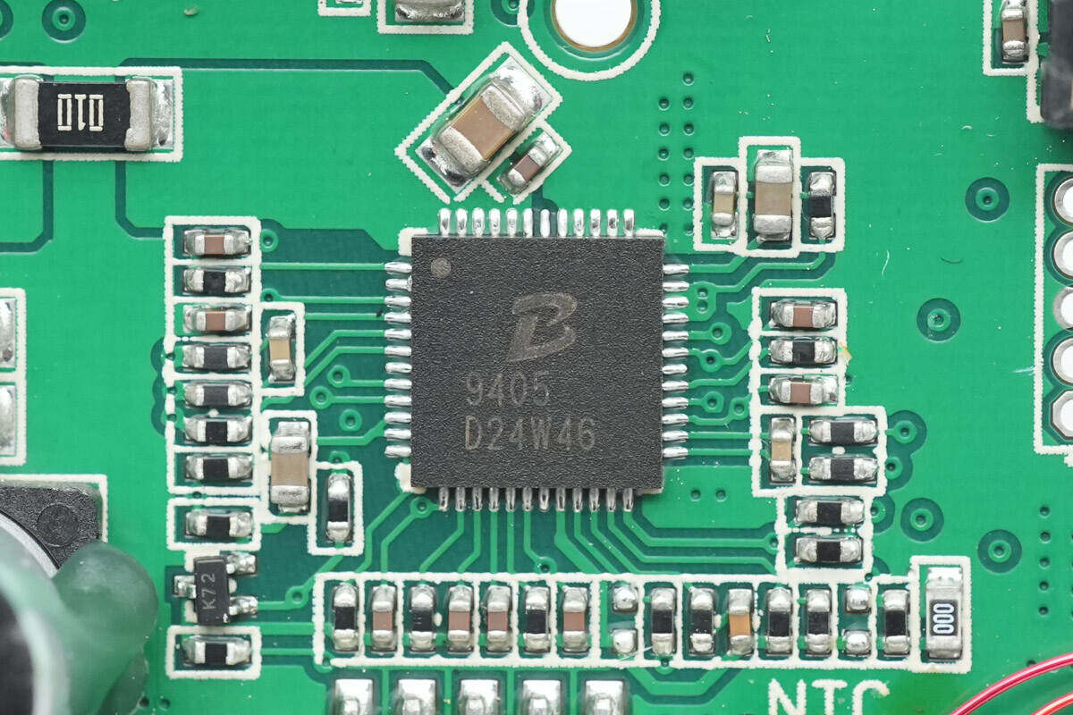

移动电源内部升降压芯片采用宝砾微PL9405,是一颗内置开关管的双向同步升降压转换器,芯片内部集成两个40V耐压,导阻9mΩ的MOS管,搭配两颗MOS管即可组成H桥同步升降压电路,支持32V工作电压,负载电流可达5A,并支持1-6串电池的充放电管理。
宝砾微 PL9405 详细资料。

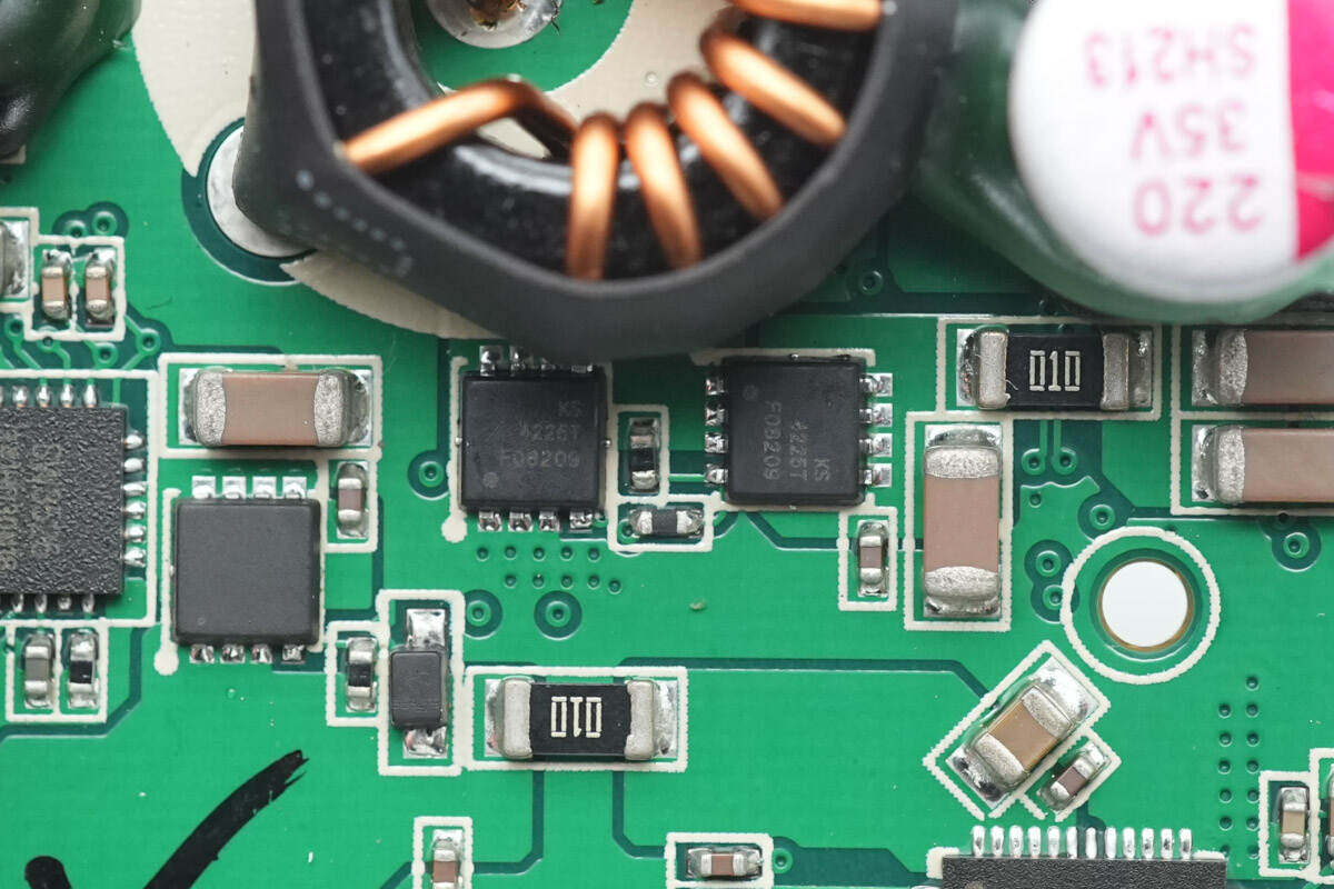

搭配PL9405升降压转换器使用的MOS管来自冠禹,型号KS4225MAT,是一颗耐压40V的NMOS,导阻7mΩ,采用PDFN3333封装。
升降压磁环电感外套热缩管绝缘。

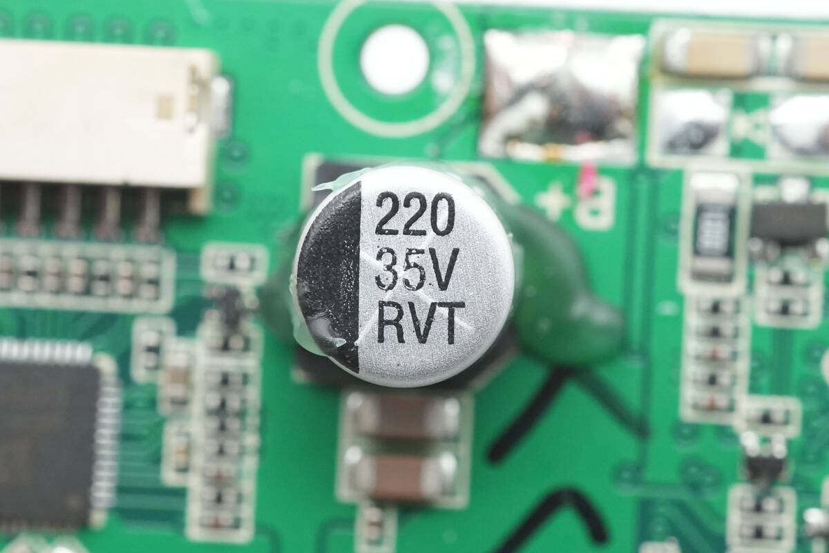

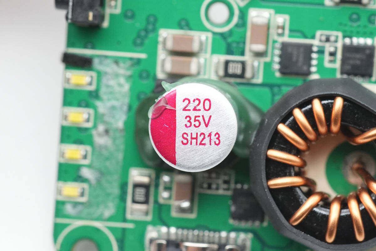

输出滤波固态电容规格为220μF 35V。

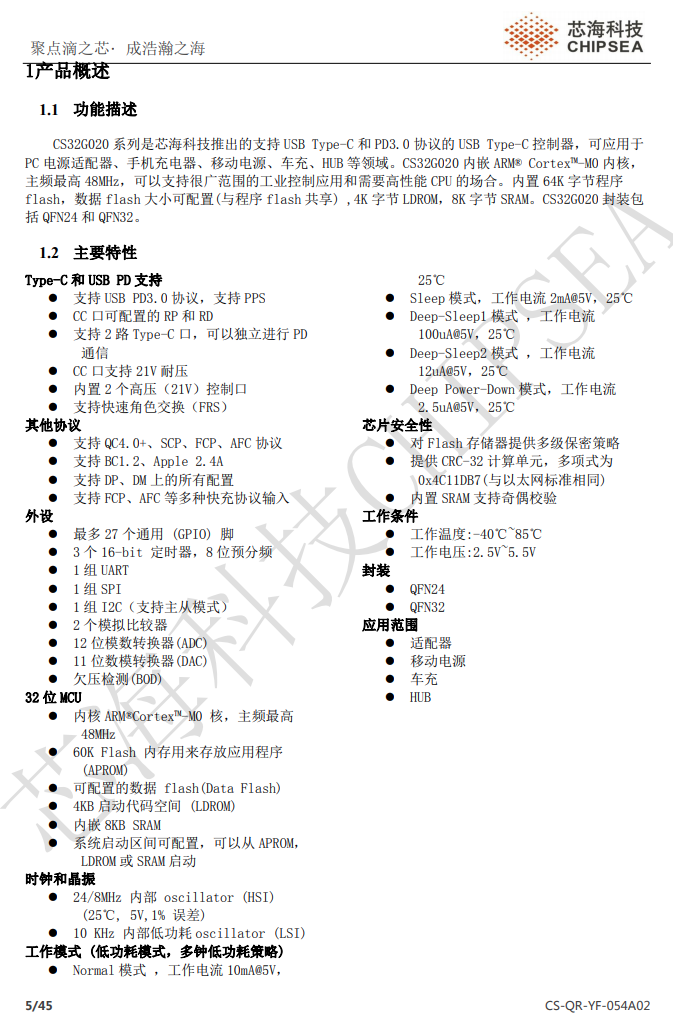

USB PD协议芯片来自芯海科技,型号CS32G020K8U6,是芯海科技推出的支持USB-C和PD3.0的USB-C控制器,该芯片适用于PC电源适配器、手机快充充电器、大功率移动电源、车充、USB HUB等领域。
芯海CS32G020内置ARM M0内核,48MHz主频,内置64K程序存储器,4KB LDROM,8K SRAM,支持宽范围的工业控制应用和高性能处理场景,提供QFN24和QFN32封装。在红米这款显示器中用于USB PD协议功能,采用QFN32封装形式。

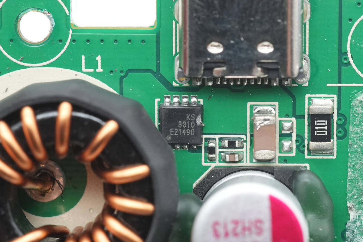

VBUS开关管来自冠禹,型号KS3310MA,是一颗耐压30V的PMOS,导阻10mΩ,采用PDFN3333封装。

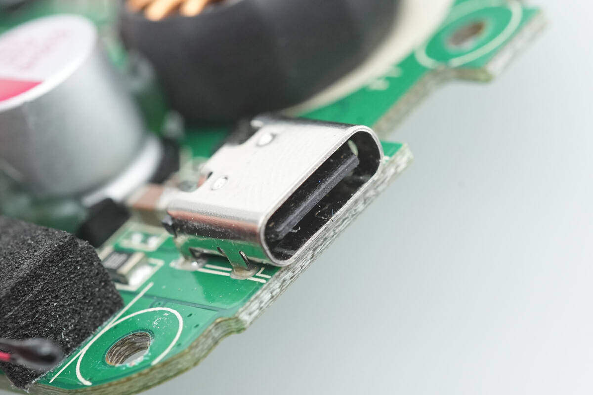

用于双向充放电的USB-C接口特写,过孔焊接固定,黑色胶芯不露铜。

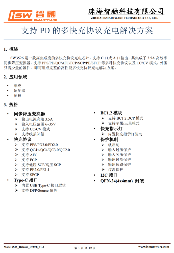

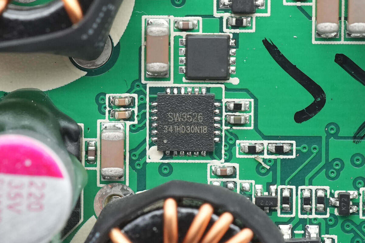

另外一路降压电路采用智融SW3526降压转换器,SW3526是一颗内置协议功能的同步降压转换器。芯片内部集成3.5A高效率同步整流降压转换器,支持PPS、PD、QC、AFC、FCP、SCP、PE、SFCP、低压直充等充电协议,支持CC/CV模式,外部仅需少量器件,即可组成完整的高性能多快充协议充电解决方案。
这款充电器内部使用两颗SW3526用于USB-C接口输出,得益于芯片的高集成度,将传统降压方案中协议芯片,同步降压控制器和降压MOS管全部集成在一个封装内部,极大的简化了多口快充的电路设计。
智融 SW3526 详细规格资料。
充电头网拆解了解到,智融SW3526已被航嘉100W氮化镓双认证安全快充、华科生230W 4C1A氮化镓桌面充、倍思30W超级硅Pro充电器、HYPER JUICE 100W氮化镓快充等多款产品采用,此外智融的快充芯片还可用于USB PD快充移动电源、快充车充等领域。

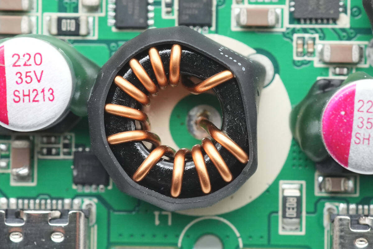

磁环降压电感特写,外套热缩管绝缘。

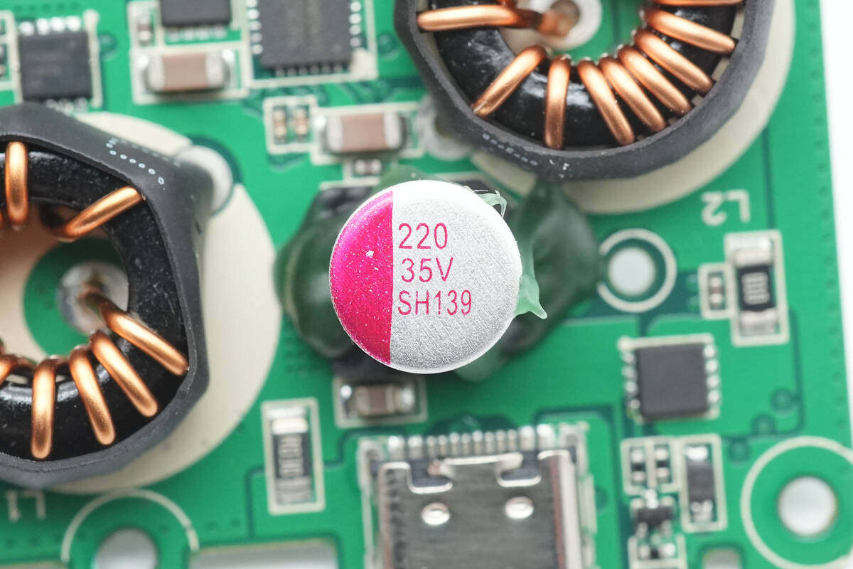

用于输出滤波的固态电容,规格为220μF 35V。

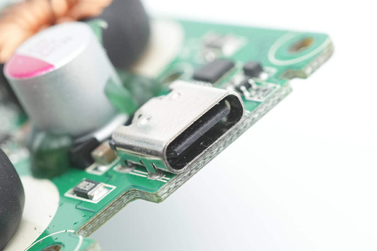

降压输出的USB-C接口特写,过孔焊接固定,黑色胶芯不露铜。
用于电池端的滤波电容特写,规格为220μF 35V。

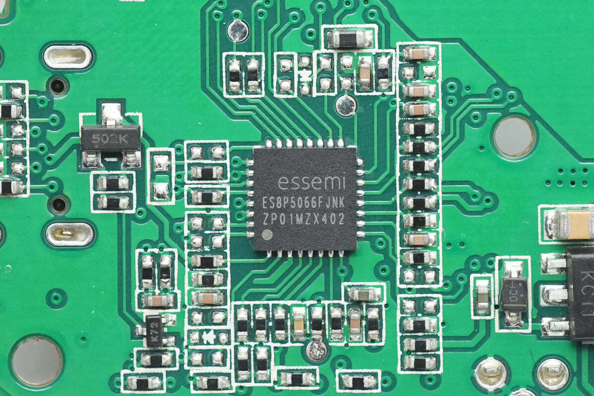

用于移动电源整机控制的MCU来自东软载波,型号ES8P5066FJNK,是一颗M0内核的32位高性能低功耗MCU,采用QFN32封装。
四颗LED电量指示灯特写。

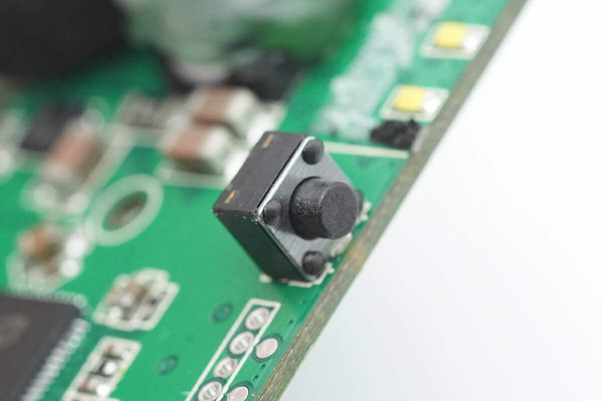

电量检测按键特写。

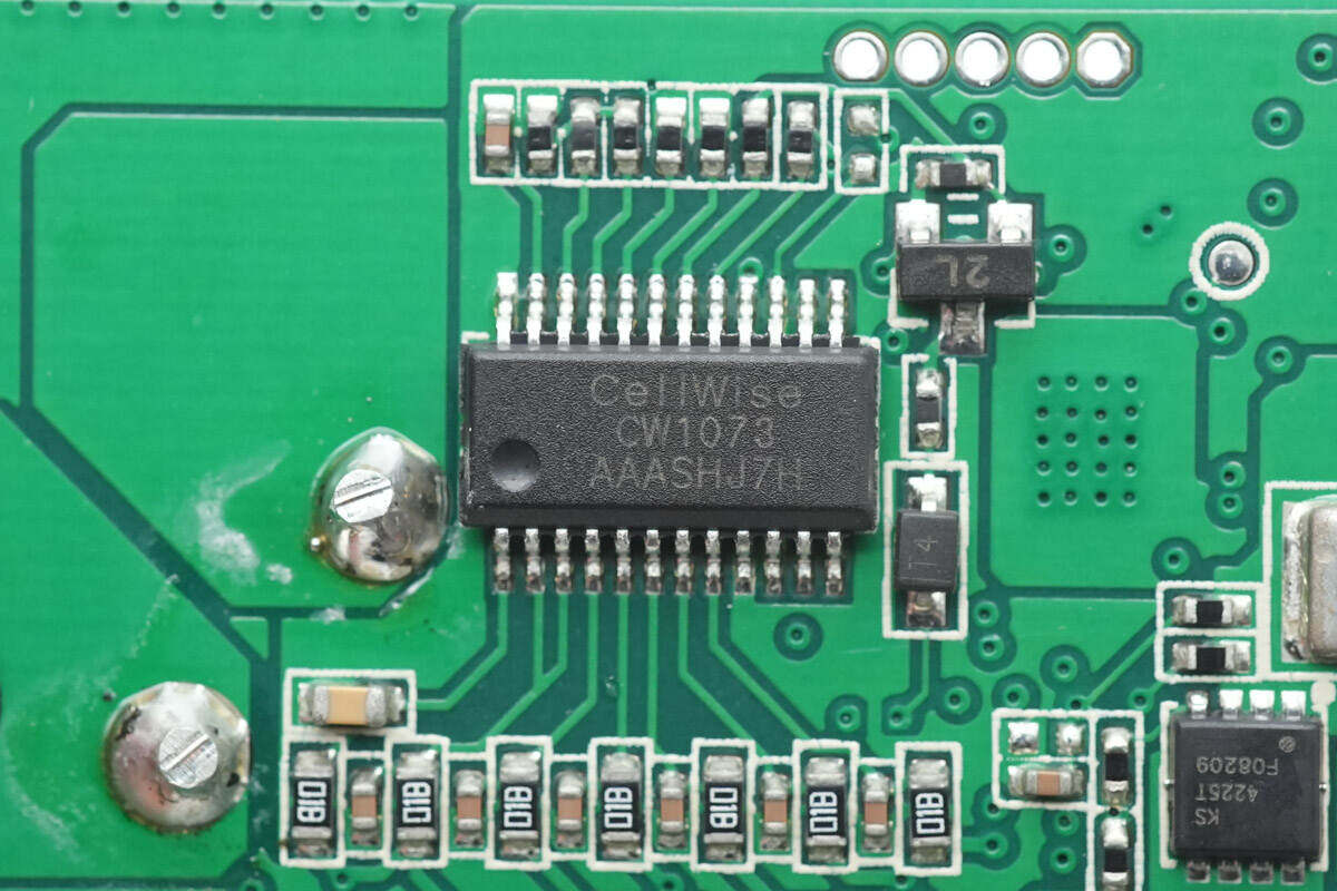

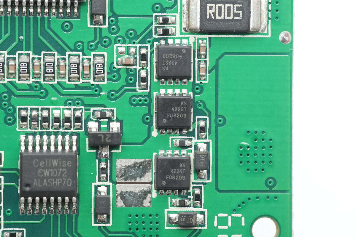

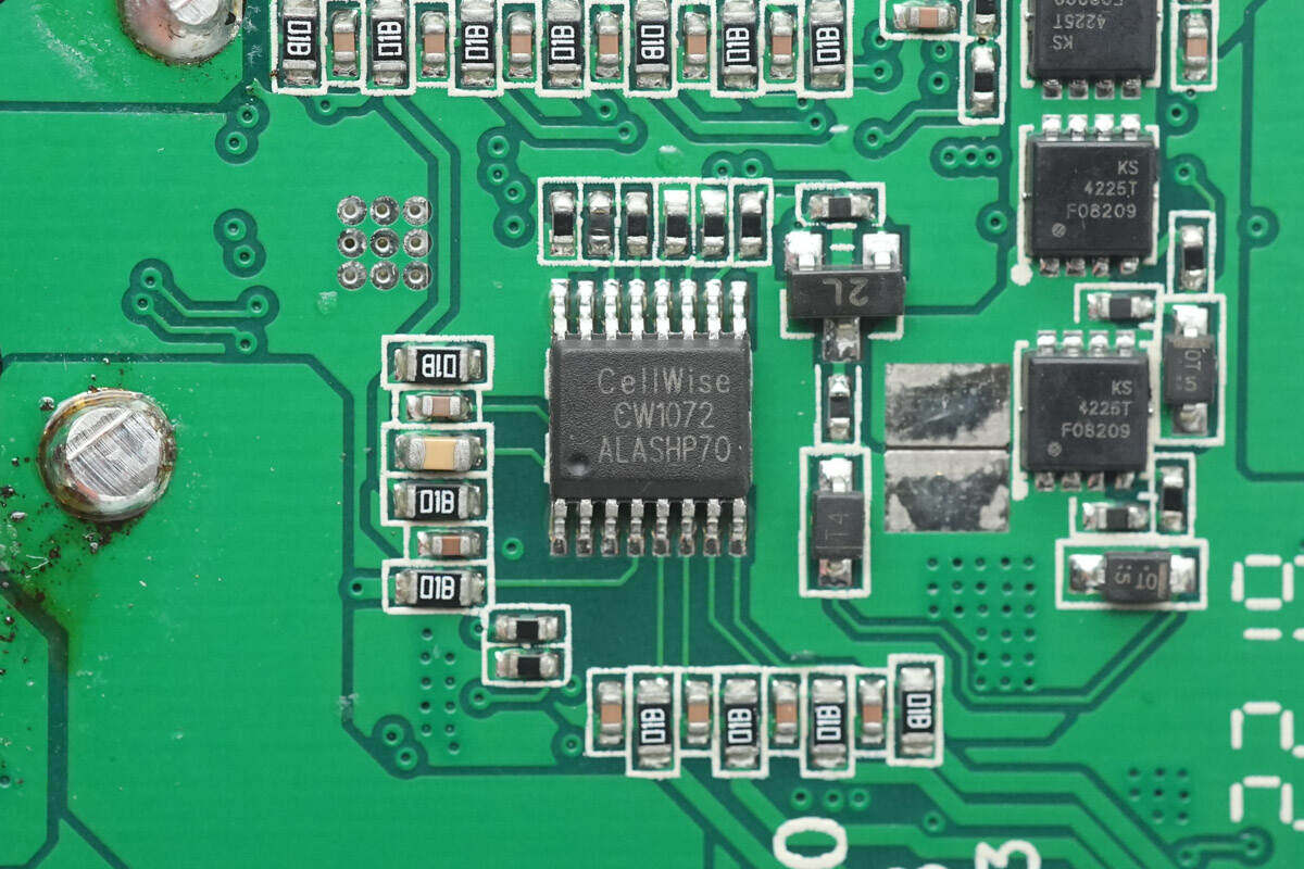

电池保护芯片来自赛微微电,型号CW1073,是一款内置高精度检测电路和延迟电路的锂电池保护芯片,适用于6~7串锂离 子电池或锂聚合物电池包。为锂电池包提供过充电检测、过放电检测、过电流检测、均衡、断线检测以及充放电高低温等保护功能。
电池保护管特写,来自冠禹,型号KS4225MAT。

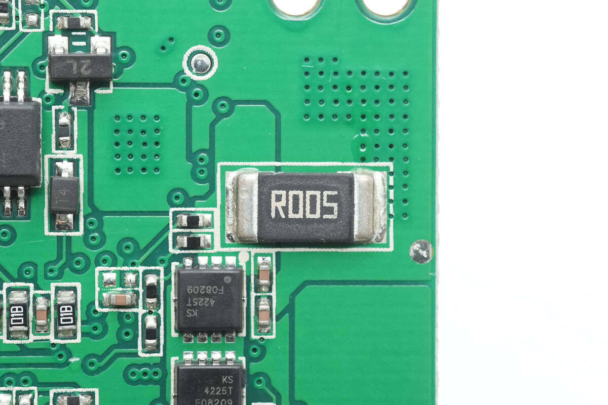

用于检测电池组电流的5mΩ电流检测电阻,采用2512封装。

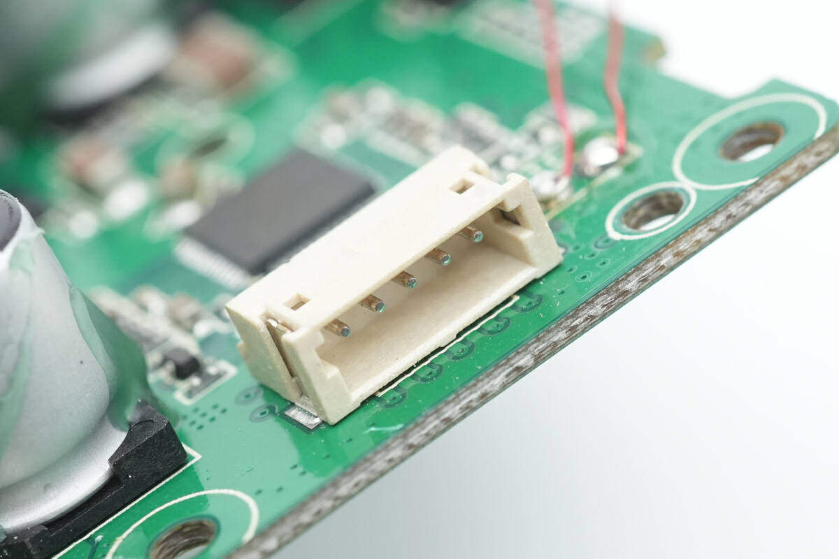

电池单体电压检测线插座特写。
另一颗电池保护芯片同样来自赛微微电,型号CW1072,用于锂电池二级保护功能,进行过充,过放,断线和温度保护功能。
