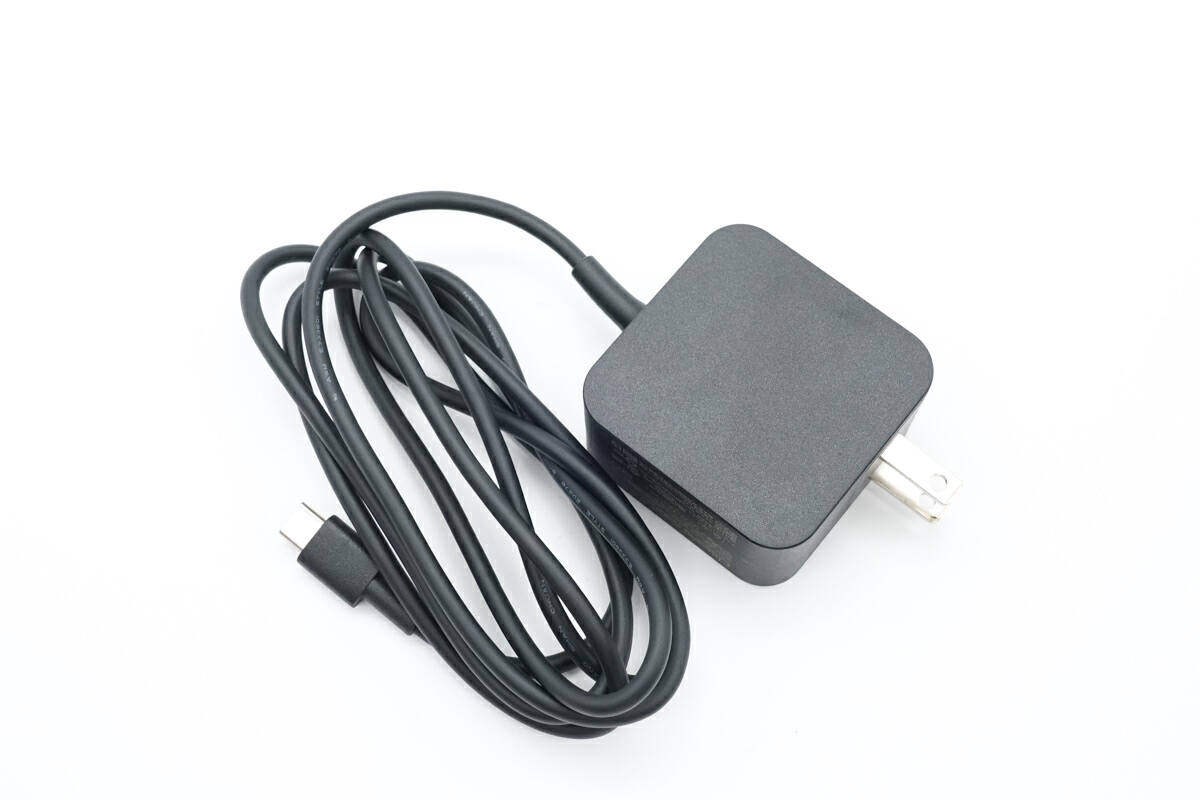

STEAM DECK原装45W适配器外观

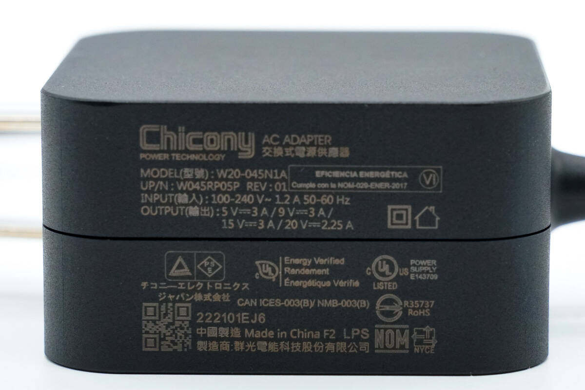

STEAM DECK原装的45W充电器整体全黑配色,采用PC防火阻燃外壳及一体式USB-C线材设计,表面磨砂质感处理,配备固定式美规插脚。
机身一侧印有规格参数
型号:W20-045N1A
输入:100-240V~ 50/60Hz,1.2A
输出:5V3A,9V3A,15V3A,20V2.25A
制造商:群光电能科技股份有限公司。

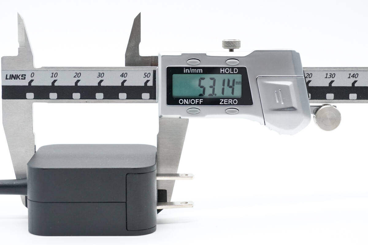

测得充电器机身高度为53.14mm。
宽度为53.23mm。

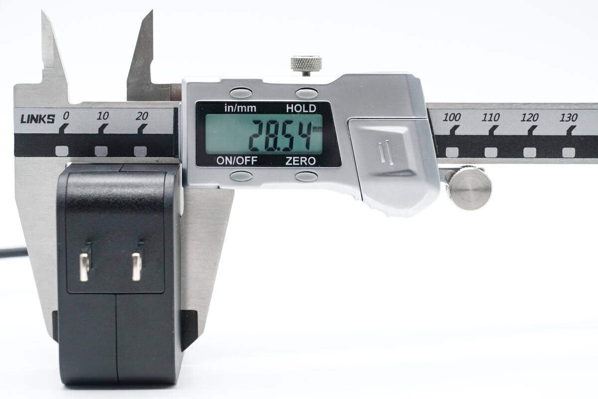

厚度为28.54mm。

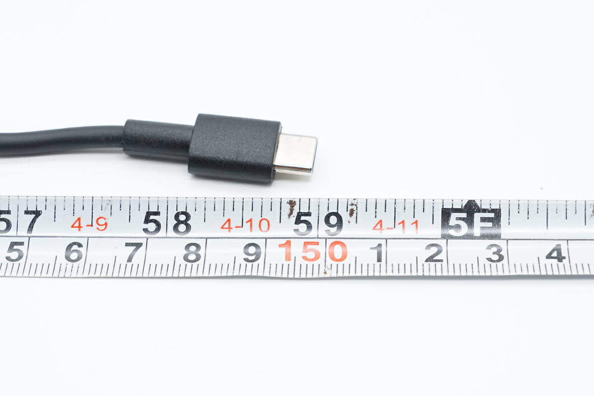

USB-C输出线缆长度约为150cm。

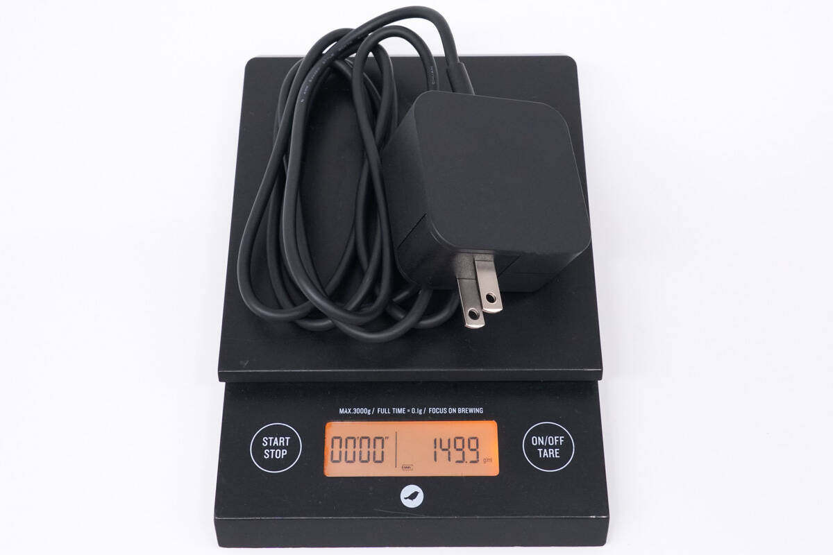

另外测得适配器总重量约为150g。

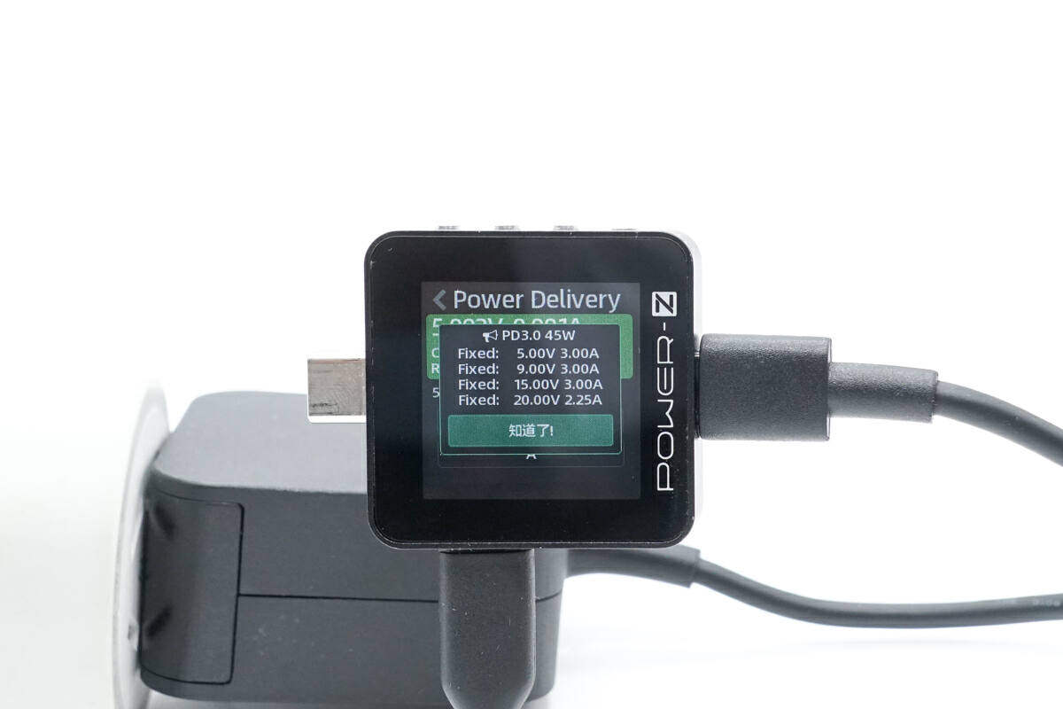

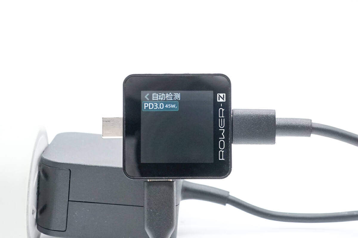

使用ChargerLAB POWER-Z KM002C测得USB-C端口支持PD3.0快充协议。
PDO报文方面,USB-C端口具有5V3A,9V3A,15V3A以及20V2.25A四组固定电压档位。

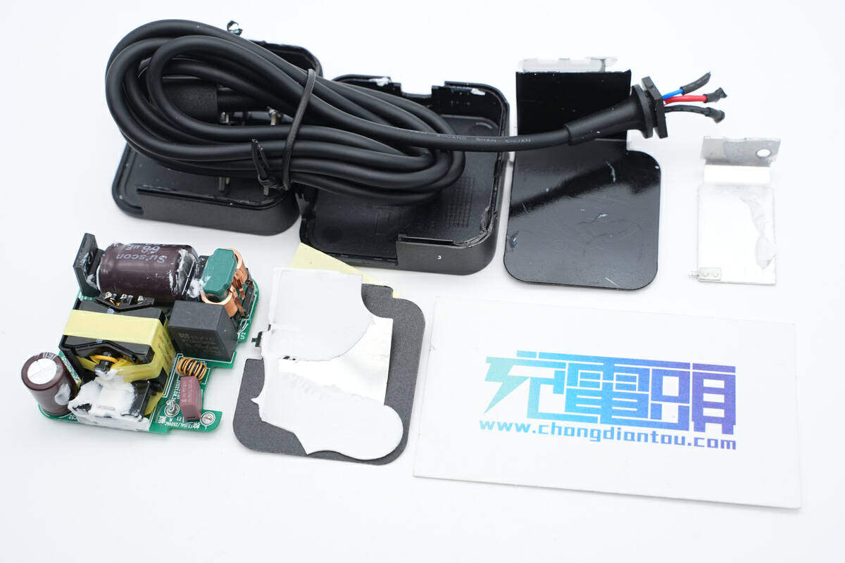

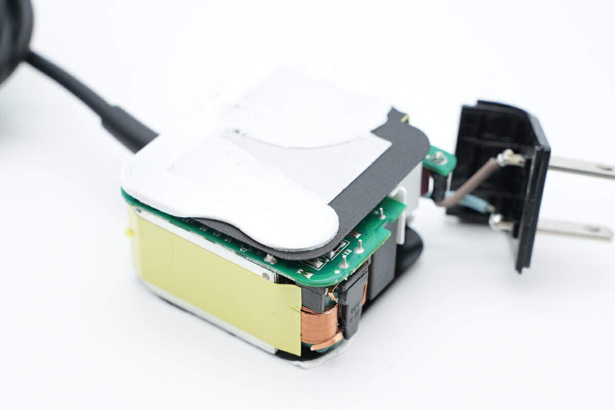

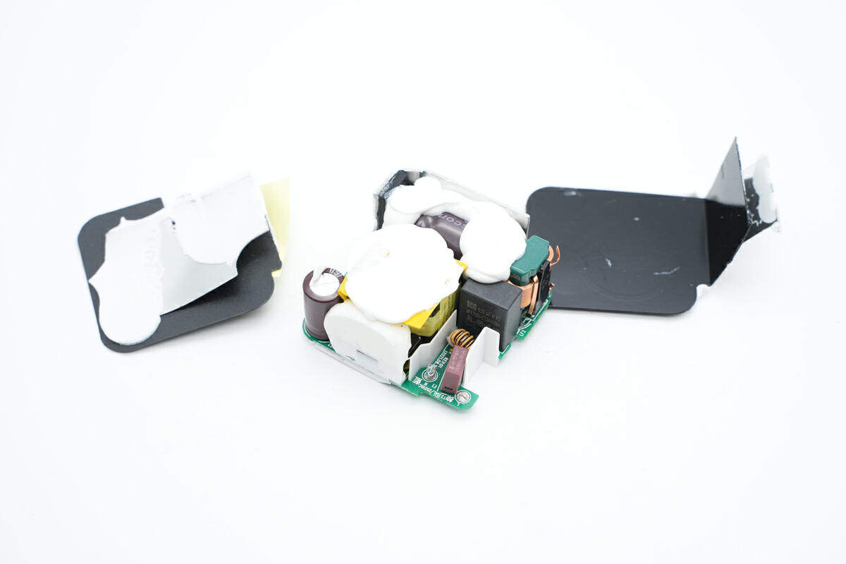

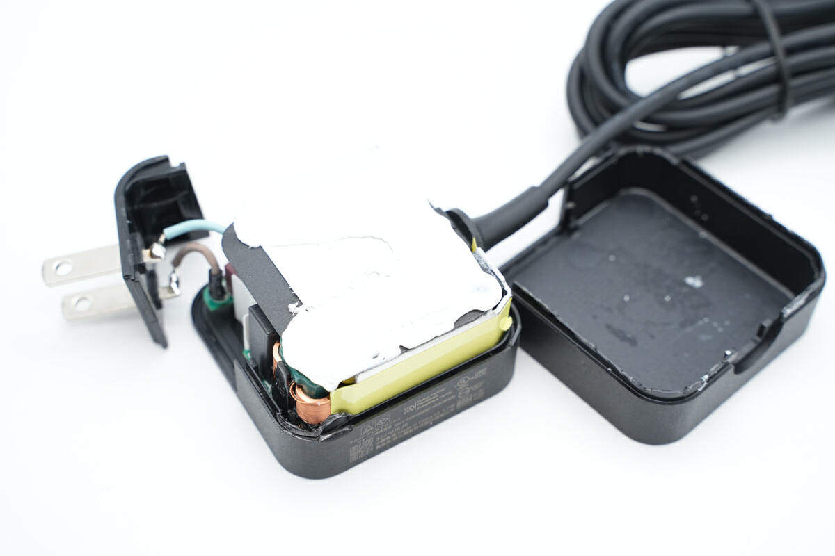

沿壳体接缝拆开充电器外壳,内部PCBA模块与壳体之间通过白色导热胶水固定。

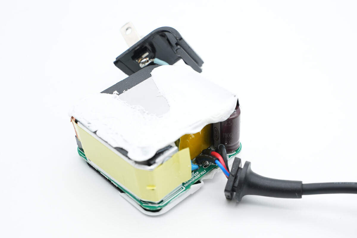

取出PCBA模块,另外一面粘贴散热片和麦拉片,通过胶水固定。

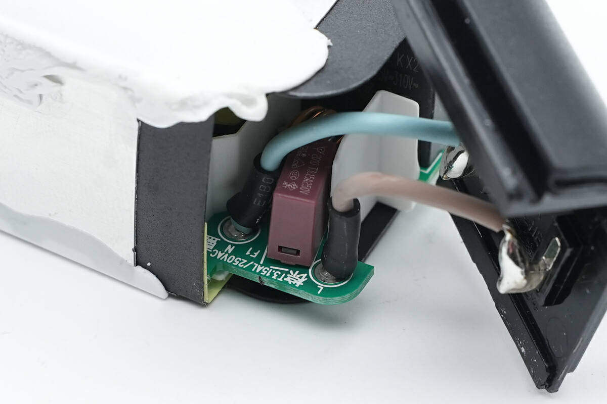

插脚通过导线焊接连接到PCBA模块,冷压端子并外套热缩管绝缘。
输出导线同样冷压端子焊接。

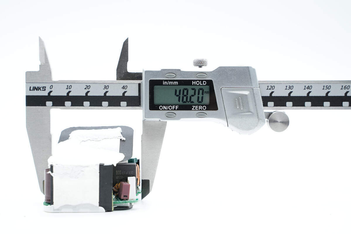

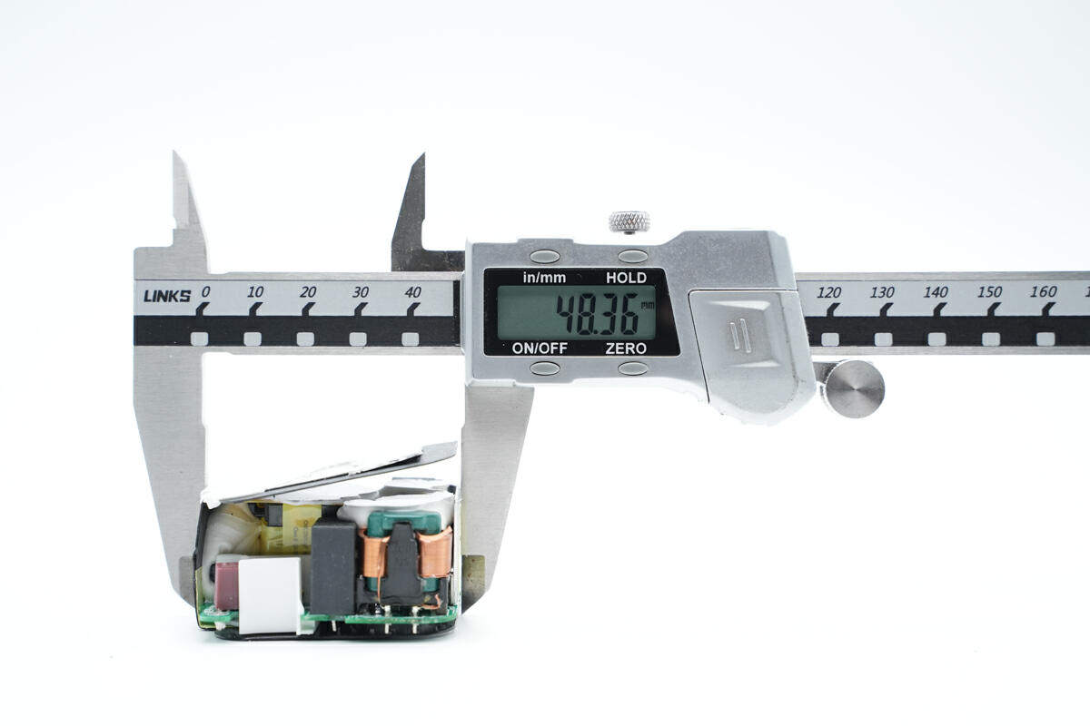

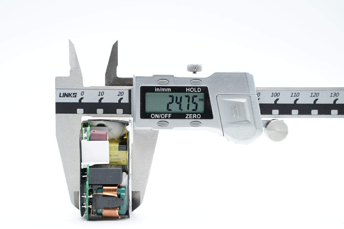

使用游标卡尺测得PCBA模块长度约为48.2mm。
PCBA模块宽度约为48.36mm。
PCBA模块厚度约为24.75mm。

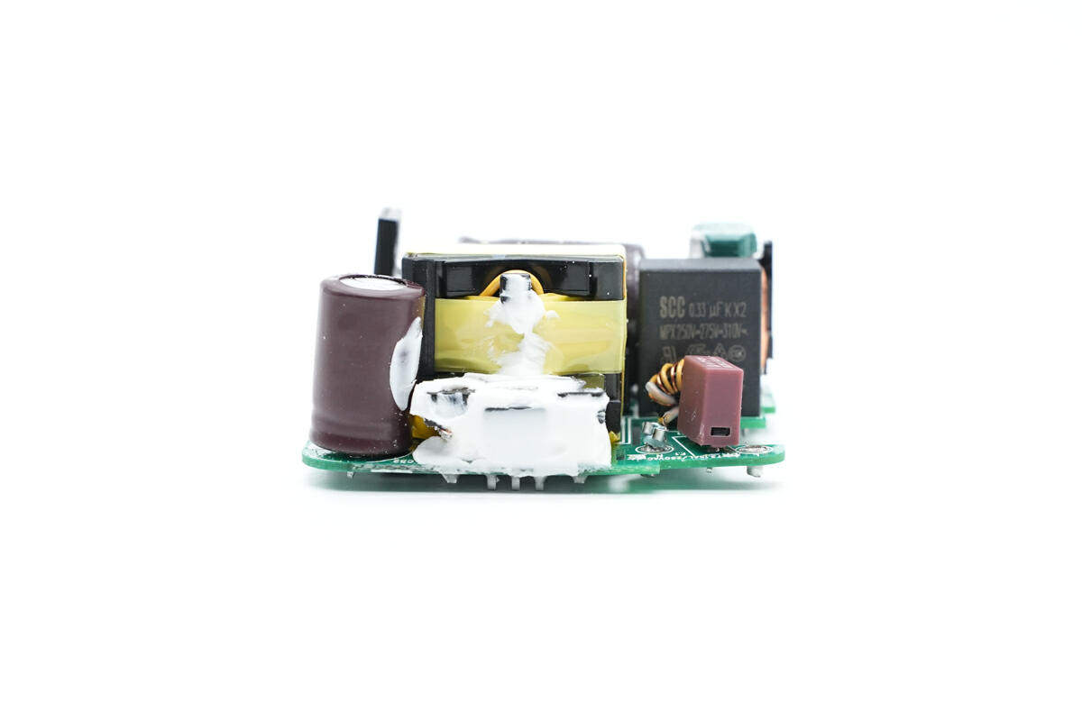

拆下PCBA模块两面粘贴的散热片,变压器和电解电容等元件涂胶固定及散热。
初级开关管采用螺丝固定铝制散热片。

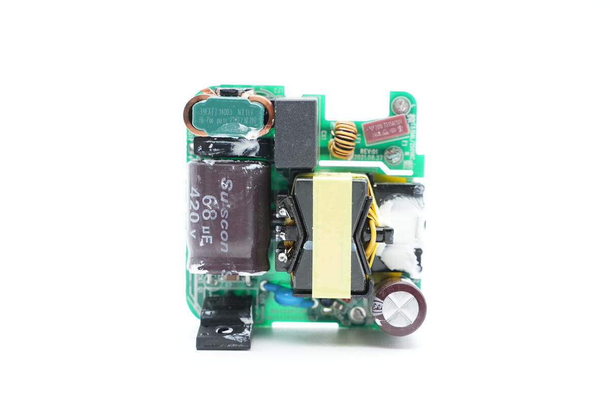

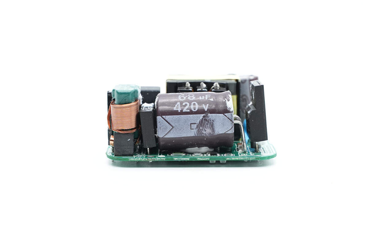

PCBA模块正面一览,其中右上角为输入保险丝,依次焊接共模电感,安规X2电容,第二级共模电感。下方焊接整流桥和滤波电容,左下角为初级开关管,右侧为变压器和输出滤波电容。

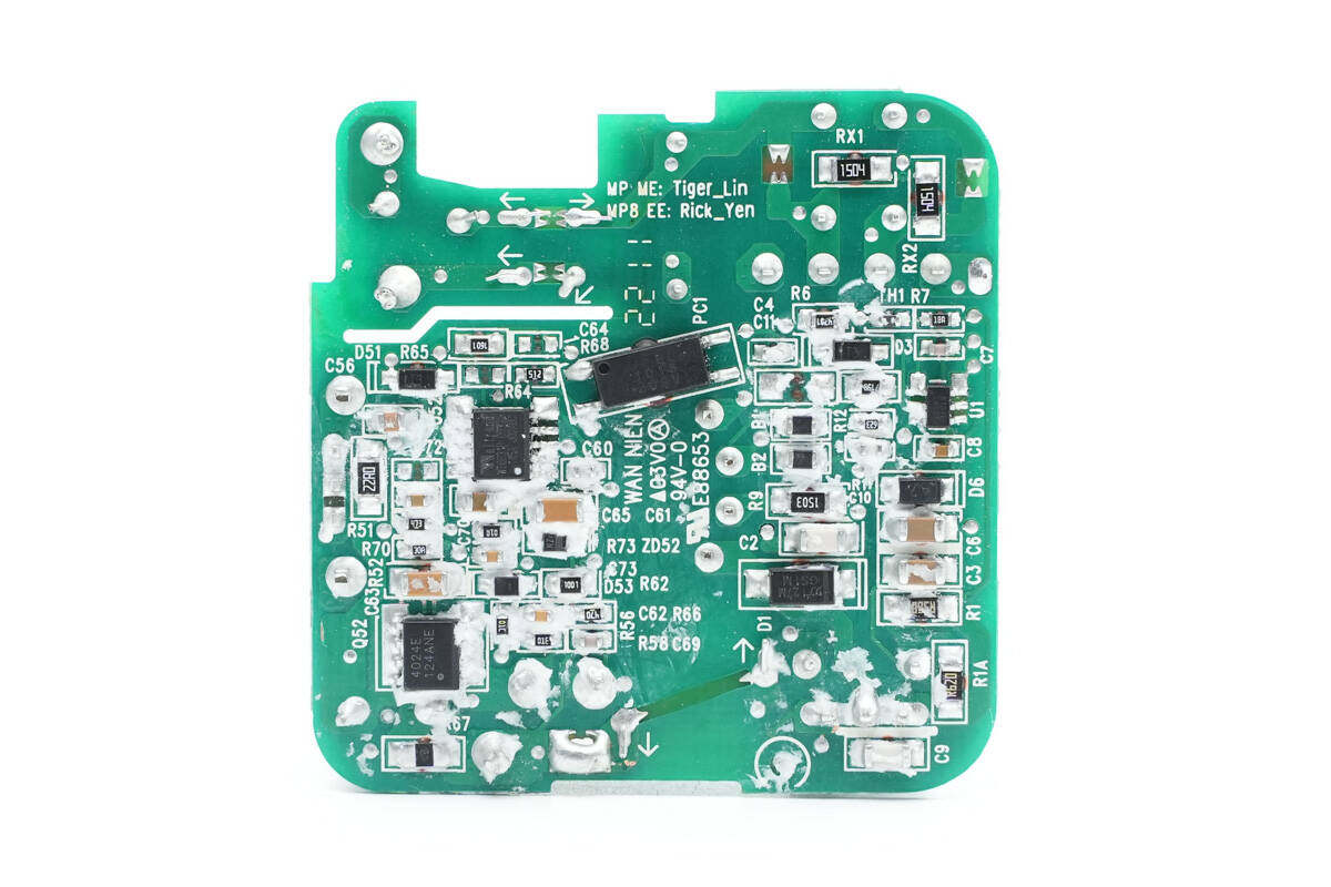

PCBA模块背面焊接初级主控芯片,反馈光耦,协议芯片和输出VBUS开关管。
通过对PCBA模块的观察发现,这款45W电源适配器采用反激开关电源架构,同步整流,宽范围电压输出。输出电压由协议芯片通过光耦进行反馈调节。下面我们就从输入端开始了解各个器件的信息。

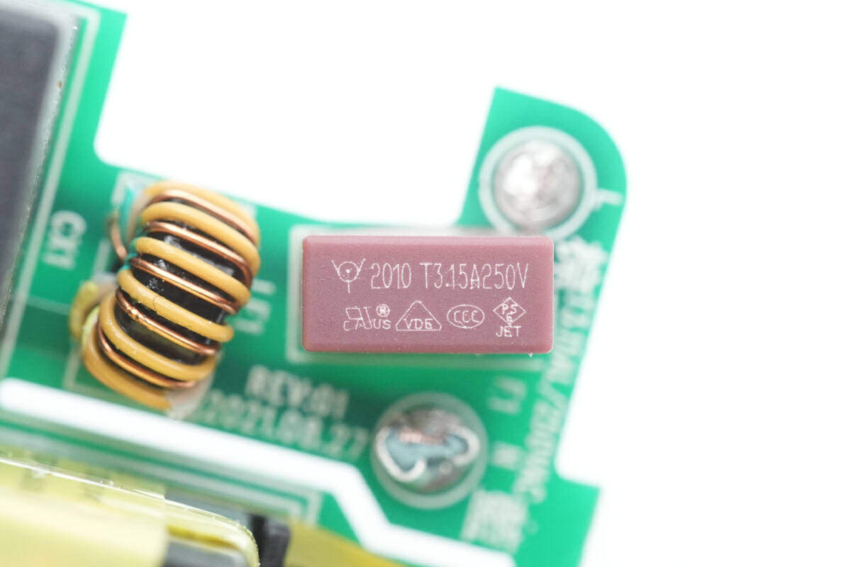

输入端延时保险丝来自华德电子,规格为3.15A 250V。

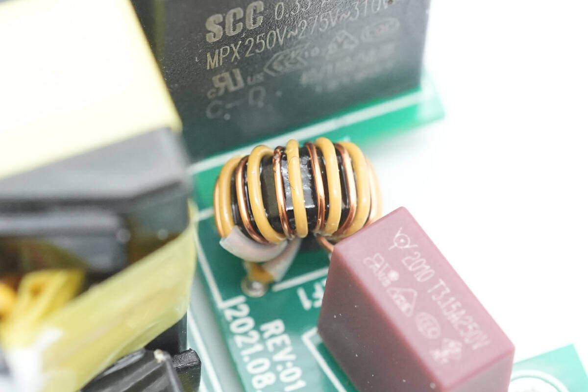

第一级共模电感采用漆包线和绝缘线绕制。

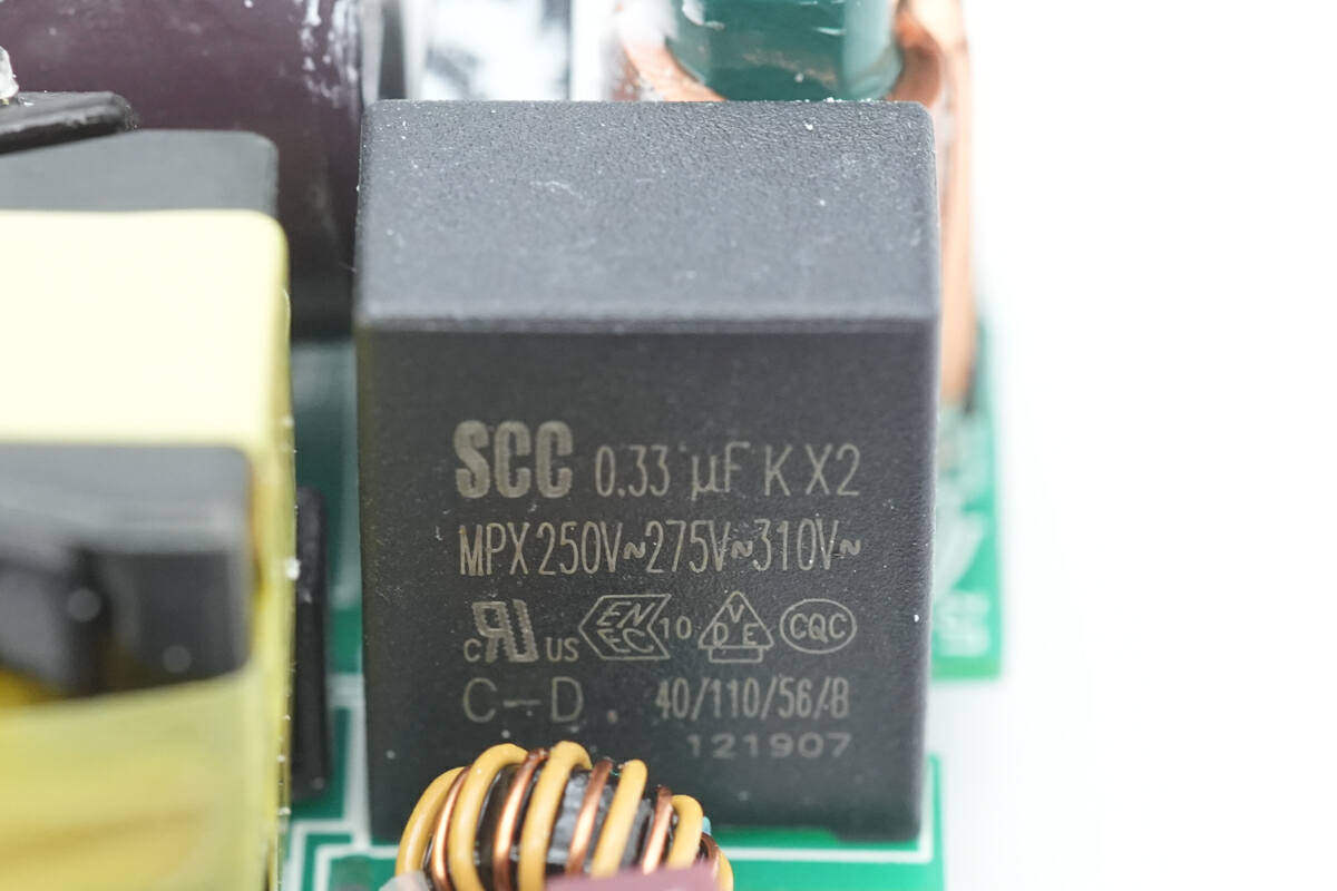

安规X2电容来自SCC实全电子,规格为0.33μF。

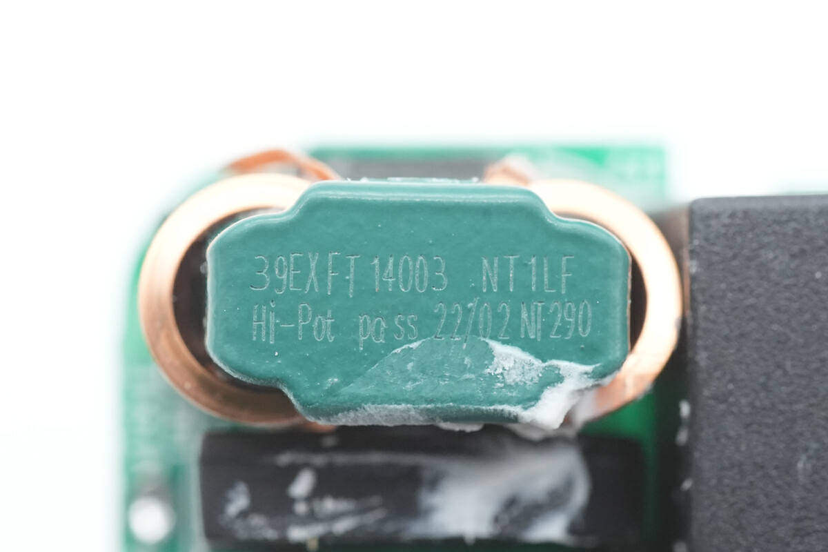

第二级共模电感采用扁铜线绕制。

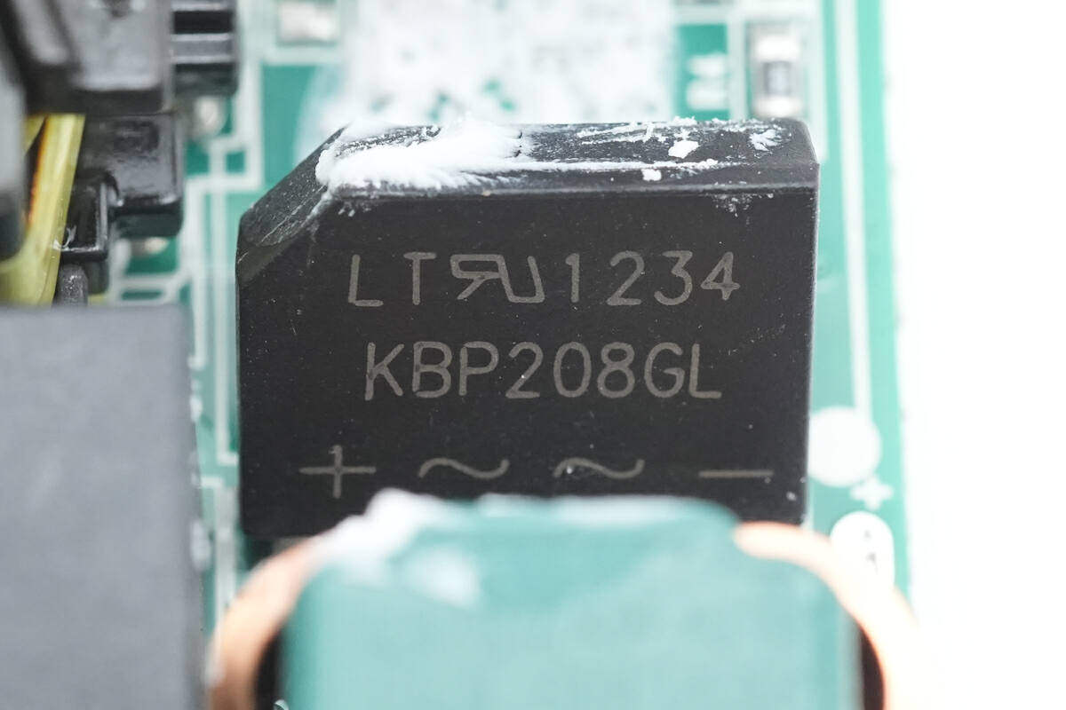

输入端整流桥型号KBP208GL,规格为800V 2A。
高压滤波电容来自Suscon冠坤,规格为68μF 420V。

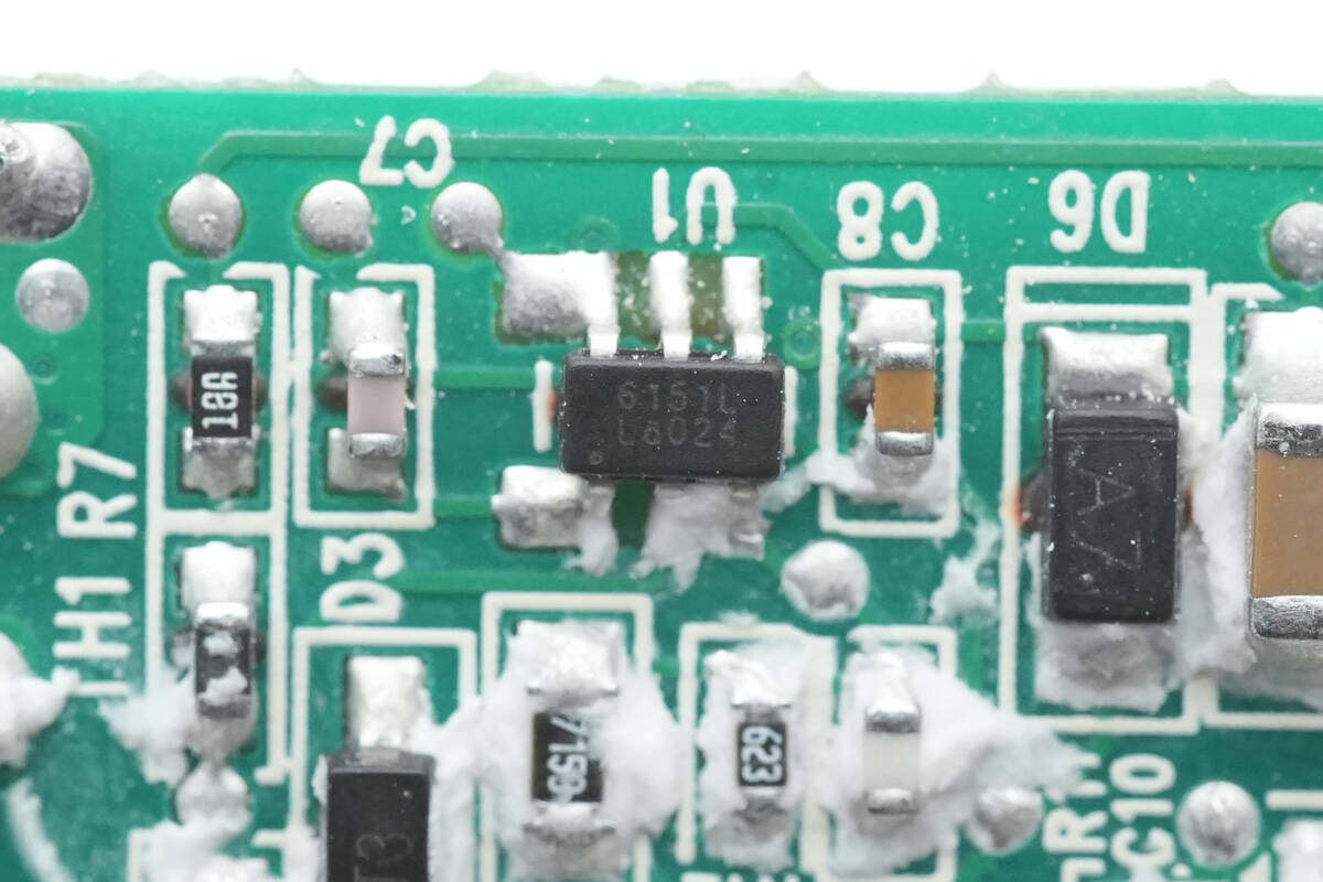

初级主控芯片丝印6151L,采用SOT23封装。

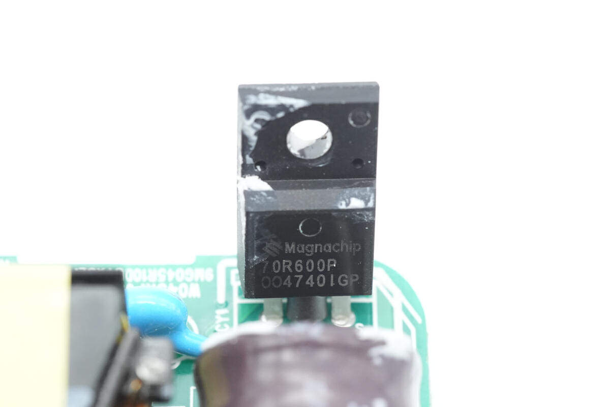

初级开关管来自美格纳,型号为MMF70R600P,是一颗耐压750V,导阻600mΩ的NMOS,采用TO220F封装。

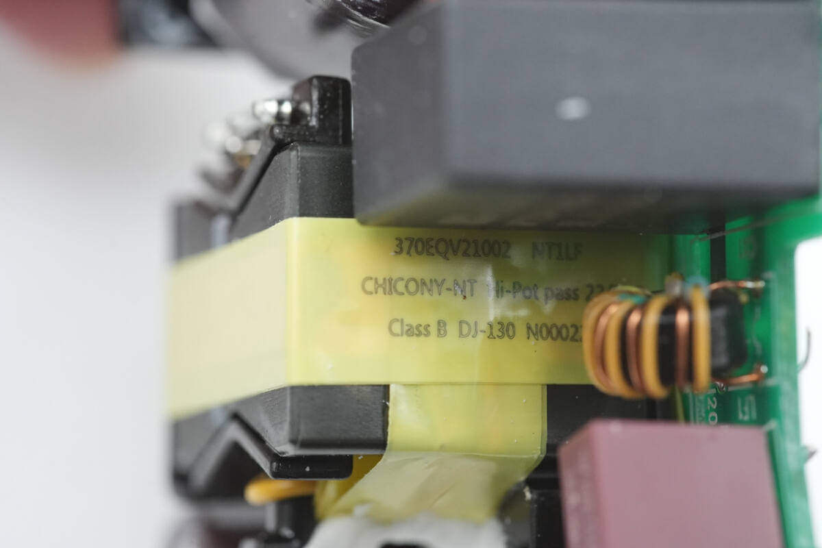

变压器由群光代工,磁芯粘贴胶带固定。

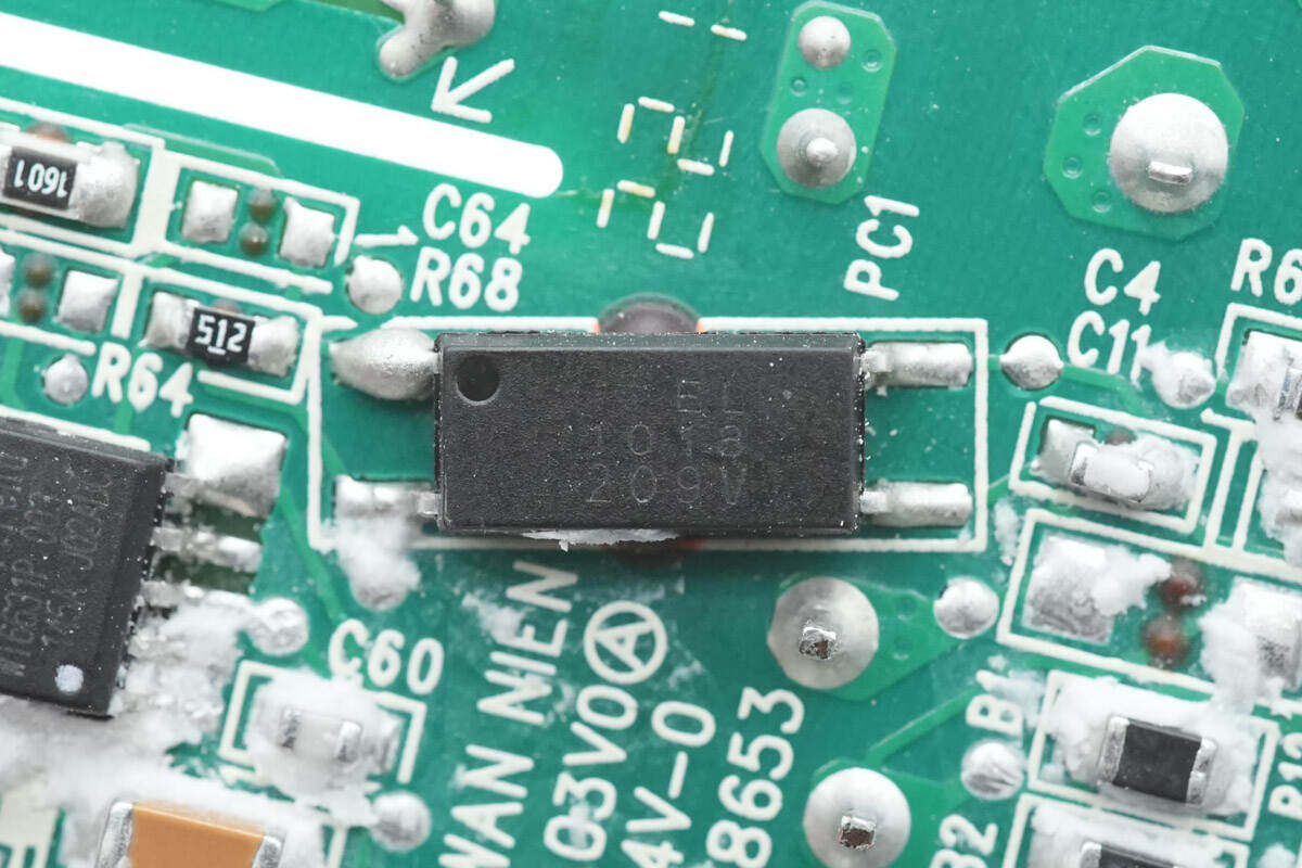

EL1018光耦用于输出电压调节反馈。

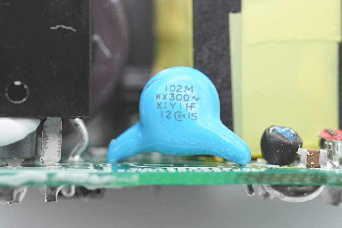

蓝色Y电容特写。

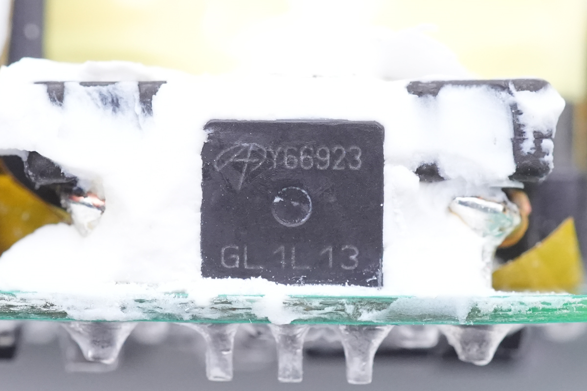

同步整流管来自AOSMD,型号AOY66923,是一颗耐压100V的NMOS,导阻9.2mΩ。

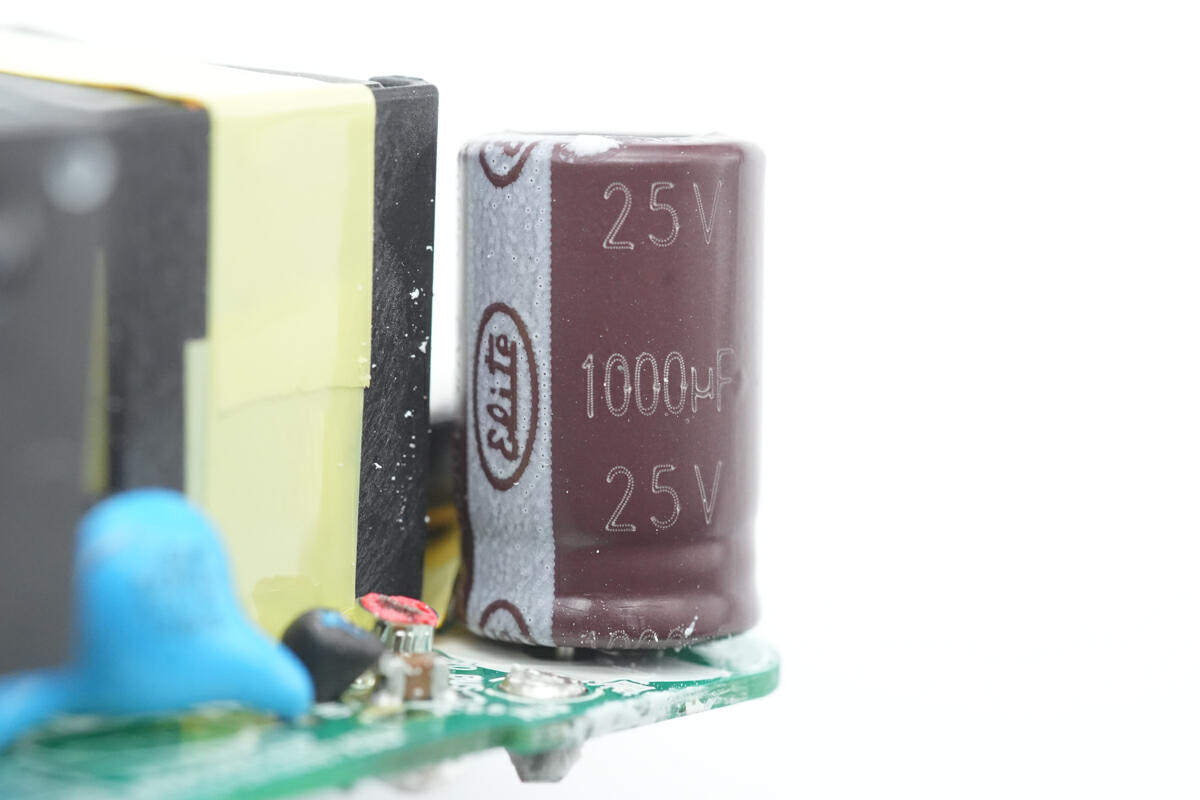

输出滤波电容来自金山,规格为1000μF 25V。

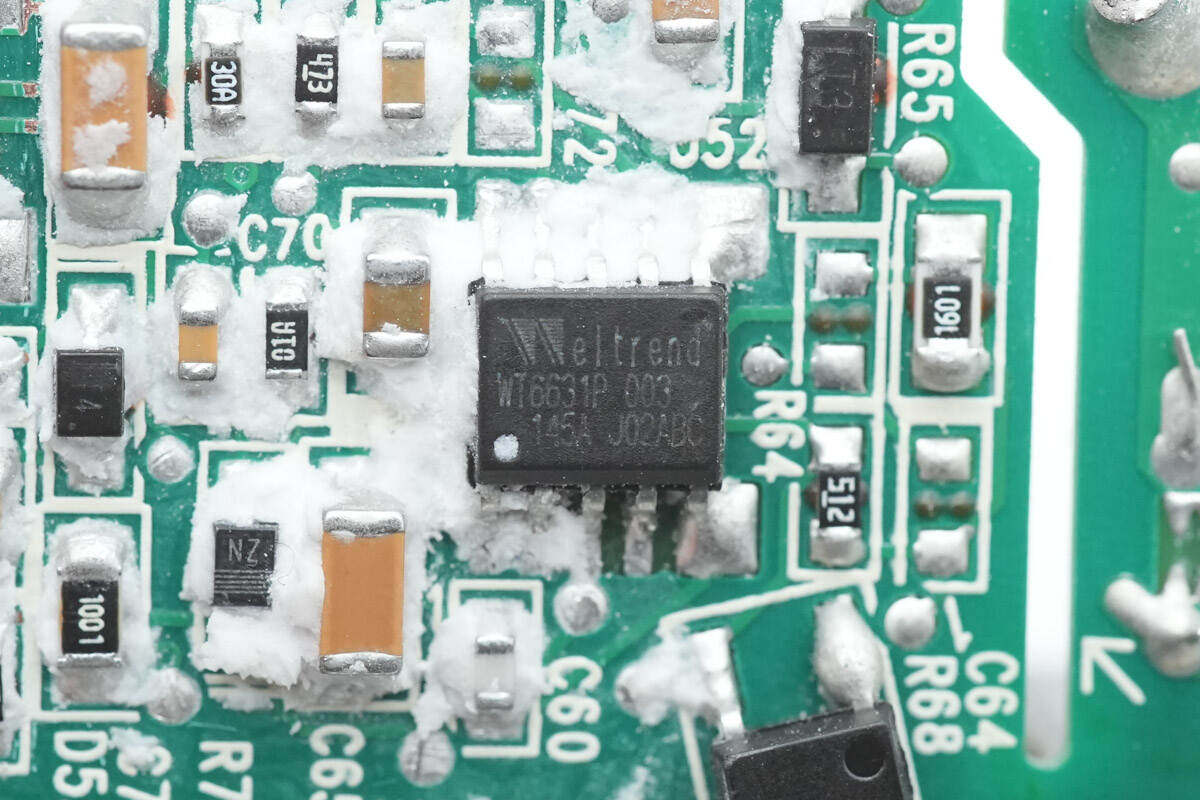

输出协议芯片来自伟诠,型号WT6631P,支持USB PD3.0规范,WT6631P内置8051内核,内置恒压恒流控制,片内集成低侧电流检测放大器,支持线损补偿,内置完善的保护功能。

全部拆解一览,来张全家福。
