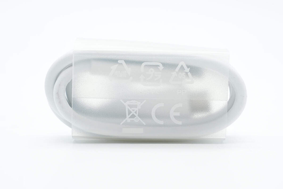

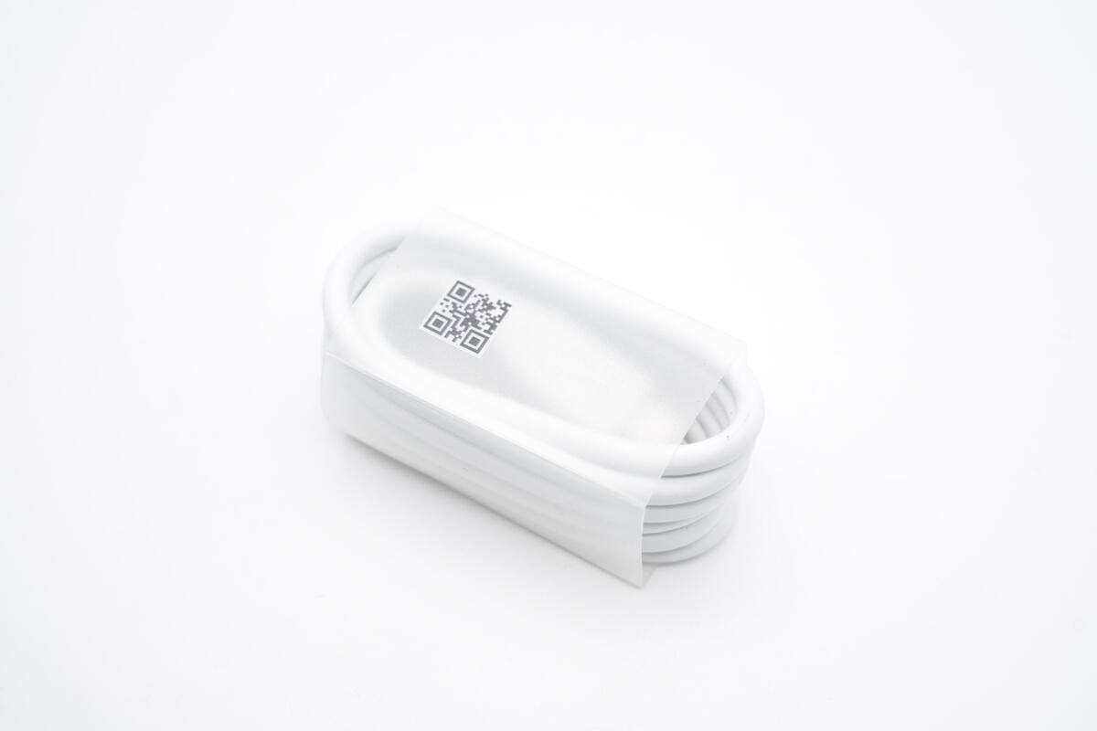

LG这款数据线采用纯白配色设计,编排后使用常见的塑料圈套住固定。
塑料圈上还有CE认证等标识。

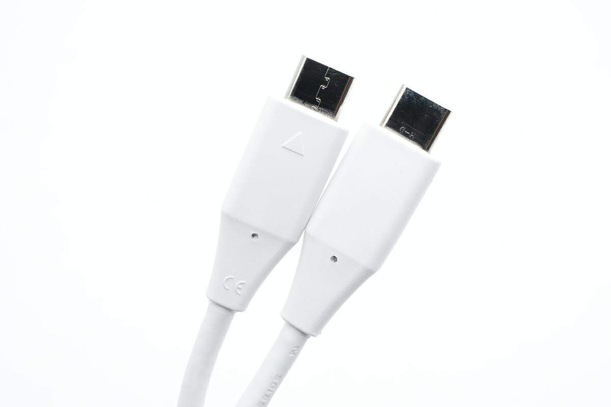

线身与线头采用一体注塑成型工艺,外壳前端有一个三角形凸起设计,末端有“CE”字样。

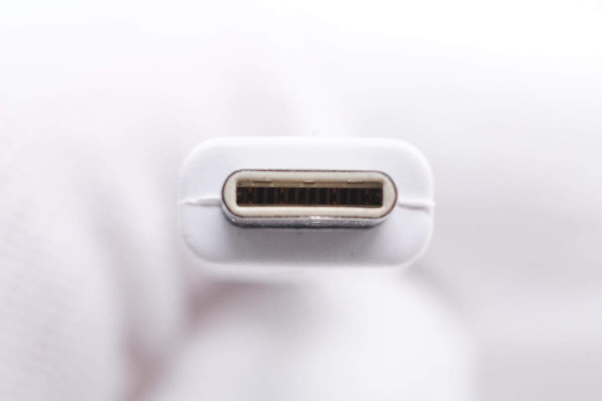

USB-C公头特写,非满PIN设计。

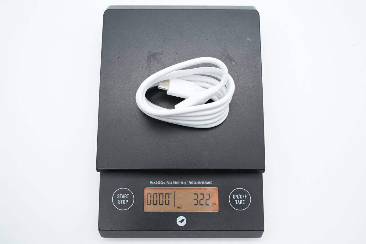

重量约为32g。

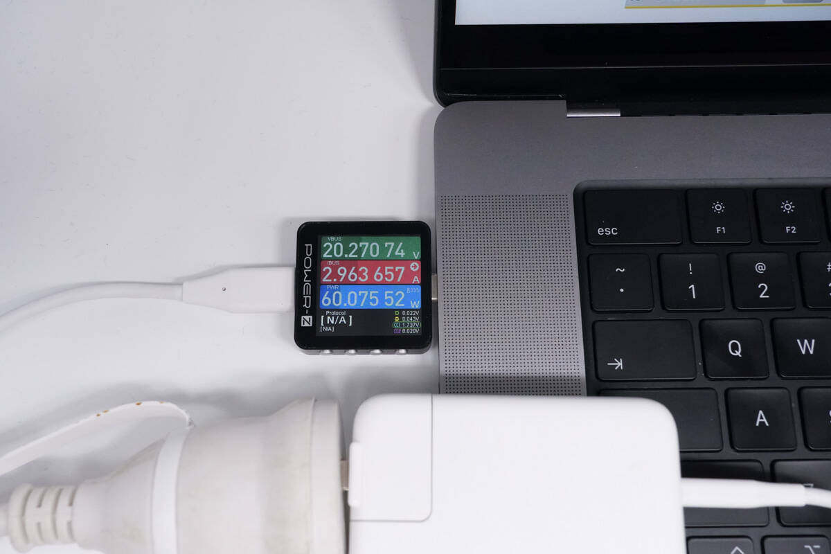

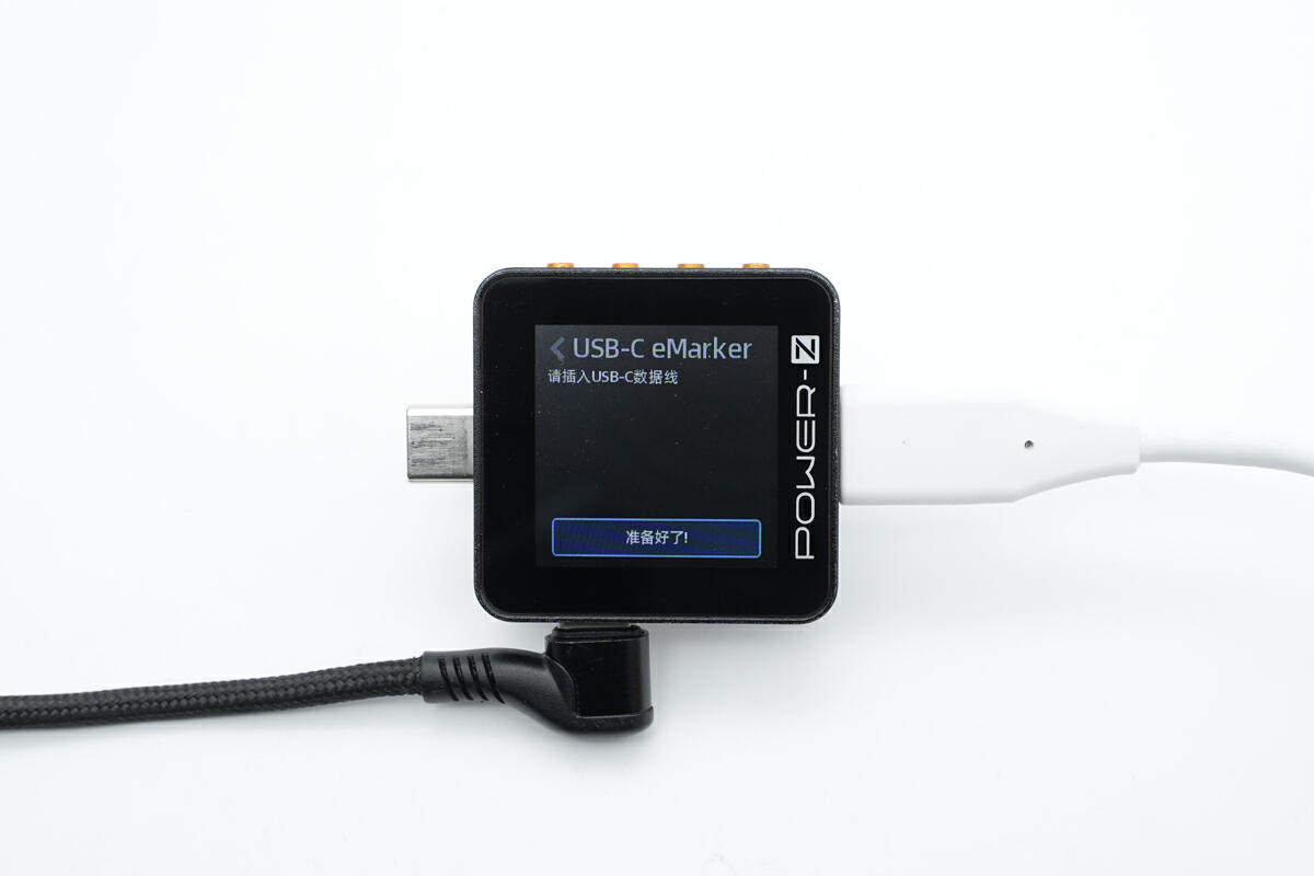

使用ChargerLAB POWER-Z KM002C测得线缆并无E-Marker芯片。
使用苹果原装140W充电器搭配线材为MacBook Pro 16 M1 Max 2021充电,功率为20.27V 2.96A 60.08W,此时线材可以传输2.96A的电流,支持20V3A 60W的功率传输。

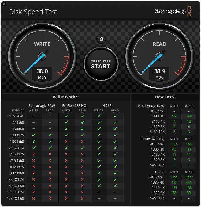

随后测试线材的数据传输能力,通过Disk Speed Test测得写入速度约为38MB/s,读取速度约为38.9MB/s,这个速度表现符合USB2.0的传输规格。

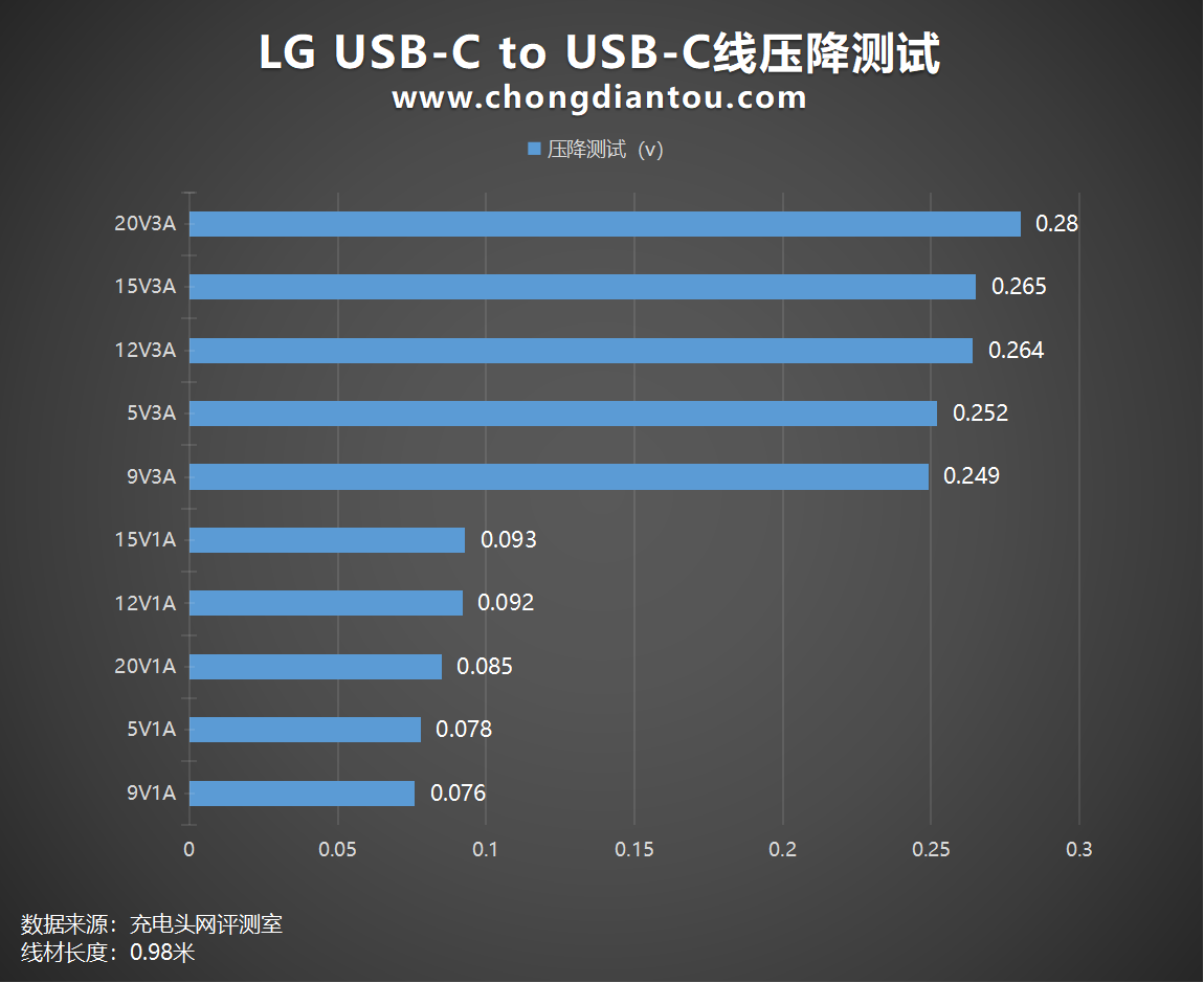

最后是压降测试,从柱状图中可以看出,差值最高的档位为20V3A的0.28V,差值最低的档位为9V1A的0.076V,档位为15V3A、12V3A、9V3A、5V3A的差值在0.2V~0.3V之间,档位为5V1A、9V1A、12V1A、15V1A、20V1A的差值在0.1V以下。

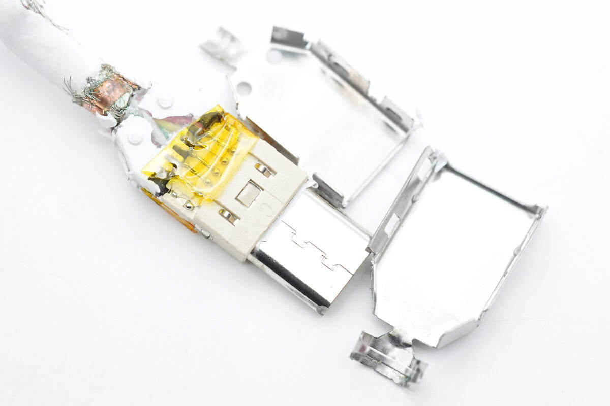

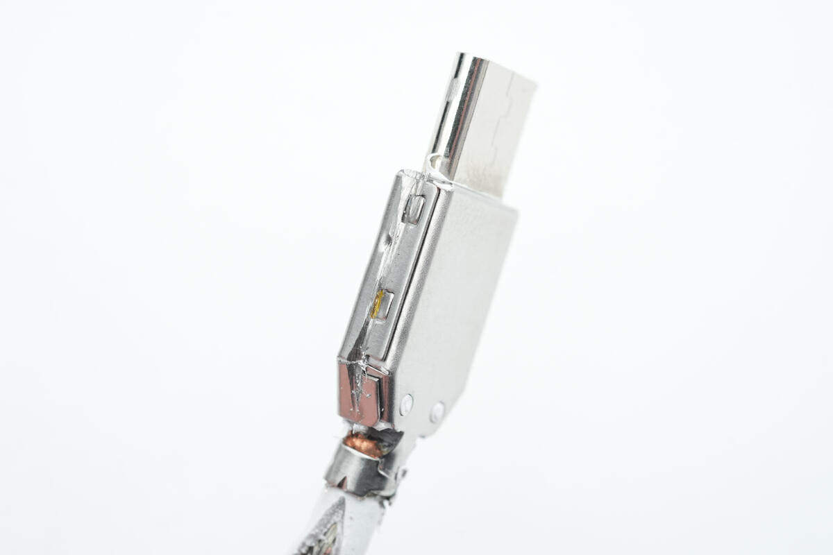

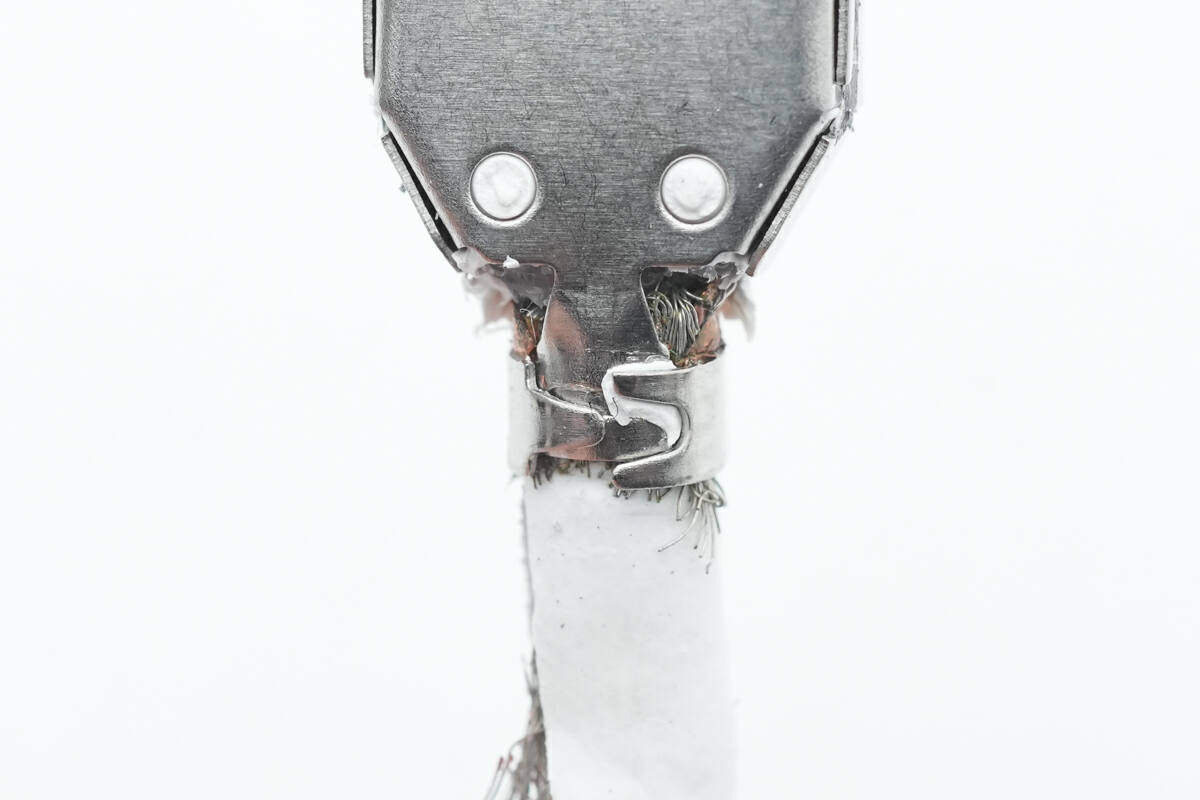

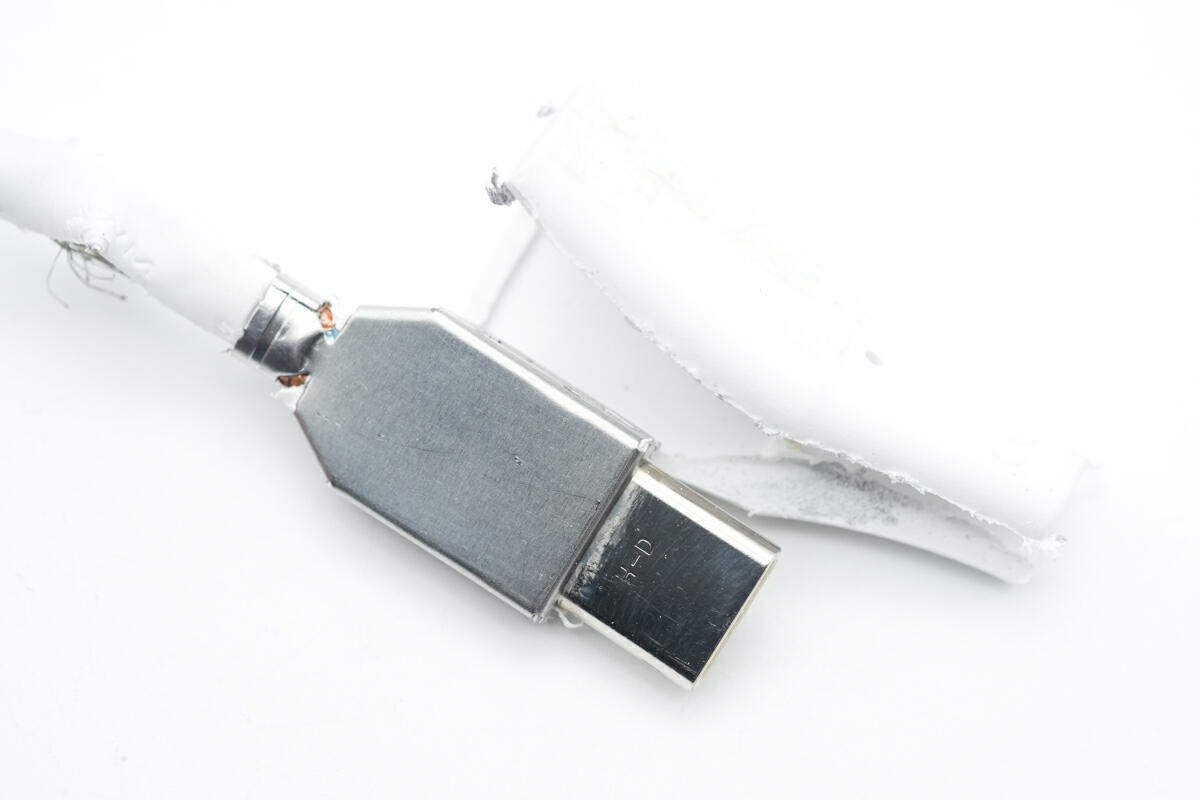

使用切割机切开USB-C端子注塑外壳,内部为钢制屏蔽外壳。
钢制屏蔽外壳通过侧面的卡扣进行固定。
钢制屏蔽外壳尾部为束线结构,夹紧固定线缆。

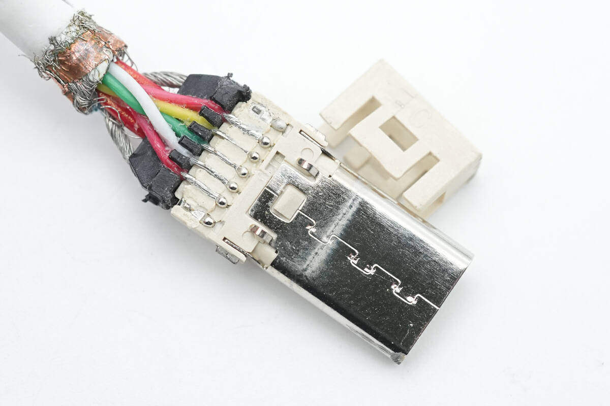

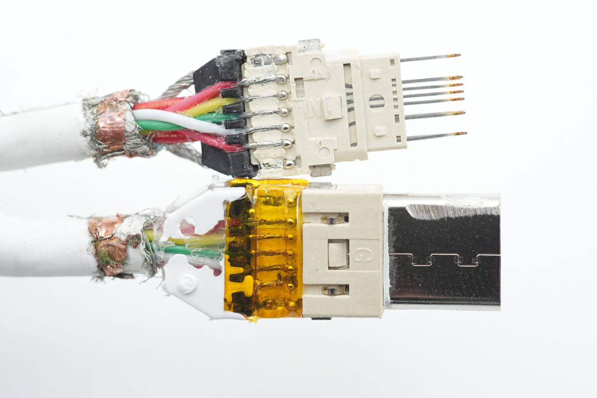

打开钢制屏蔽外壳,内部USB-C端子为塑料外壳结构,导线焊接连接在端子上。

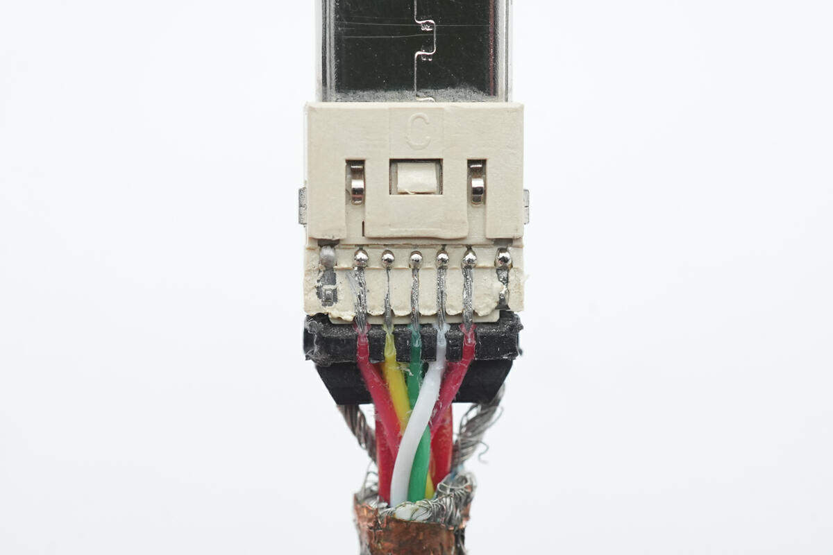

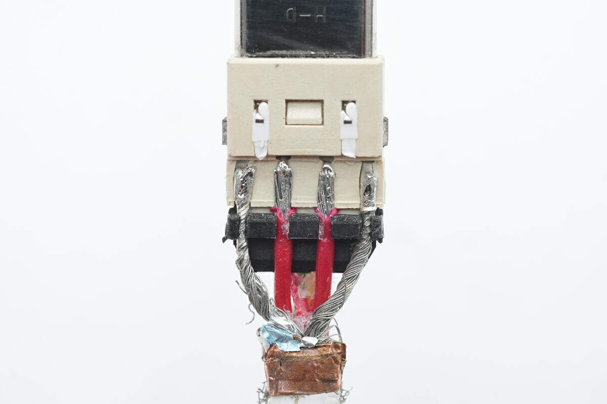

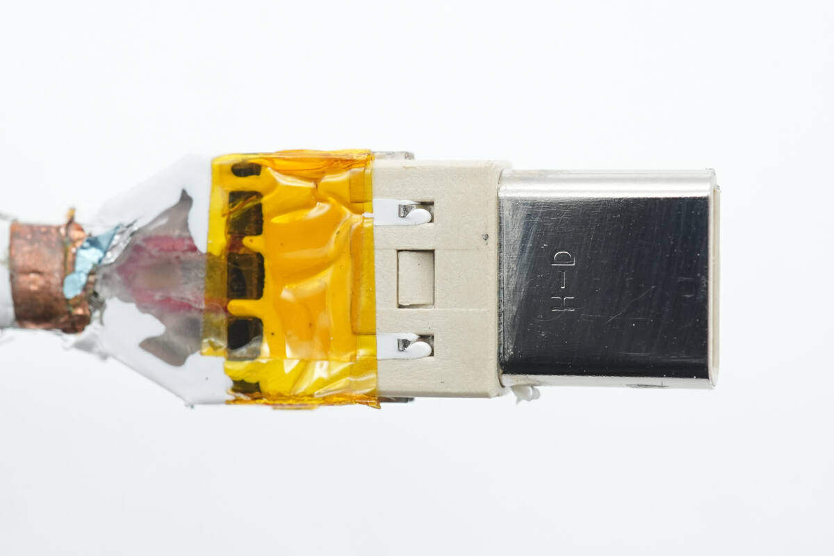

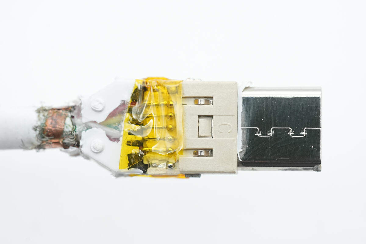

线缆穿过固定支架后与端子焊接,焊点缠绕高温胶带绝缘,线尾采用半透明硬塑填充。
另外一面也是同样的设计,焊点被白色注塑填充。
撕下高温胶带,其中一面的焊点特写,焊接正极,CC线和USB2.0数据线。
另外一面焊接电源正负极导线。
拆下塑料外壳,外壳固定USB-C插头金属外壳。
拆下金属外壳,继续拆解USB-C插头。

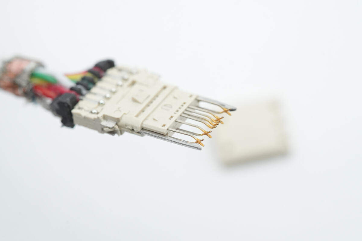

拆下USB-C插头的绝缘塑料外壳。

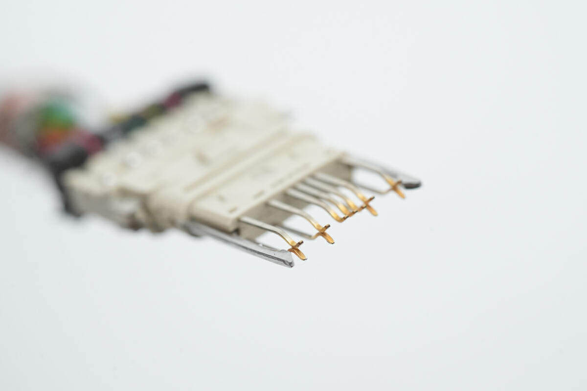

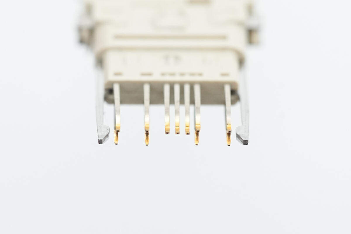

USB-C插头触点一览,正负极采用加宽加粗处理。
端子连接处采用镀金处理,不易氧化,寿命更长。

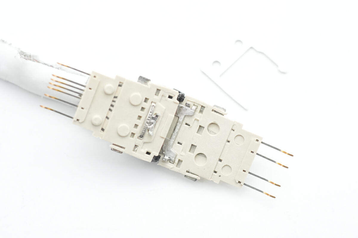

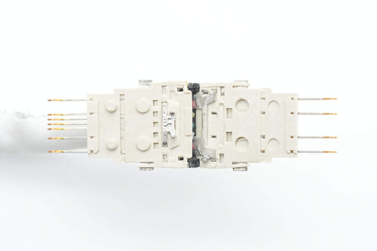

继续拆分开两片结构,两面端子的正负极采用金属连接片焊接连接。
插头内部的金属连接片特写,分别连接两片端子的正负极。
另外一头的端子也是相同的设计。

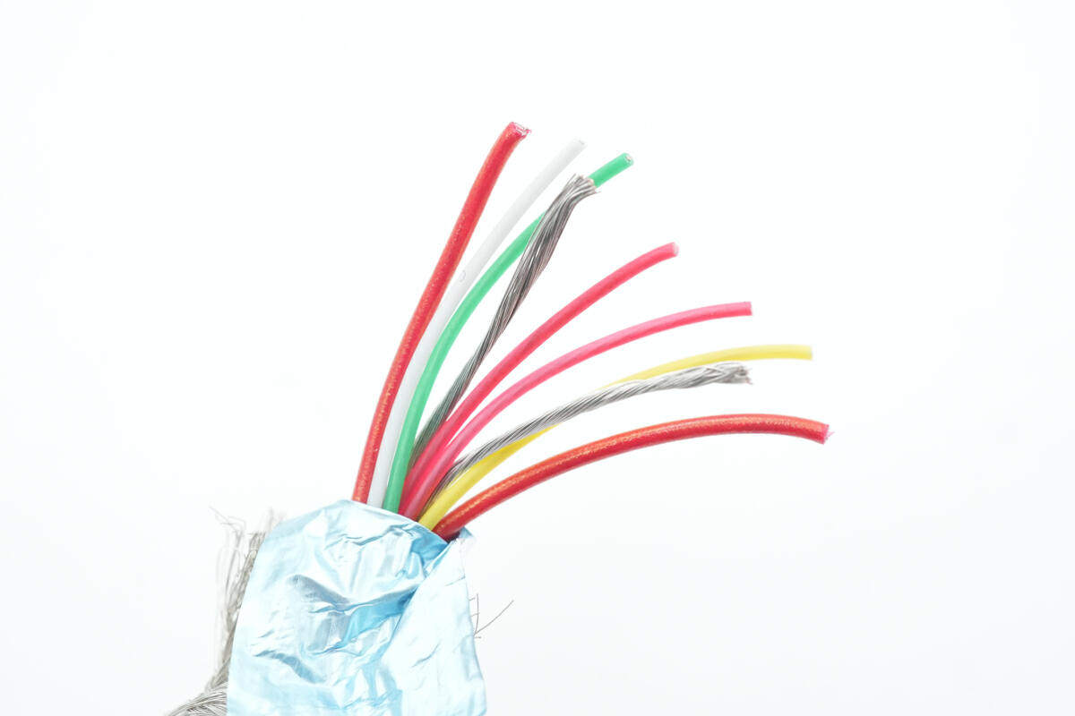

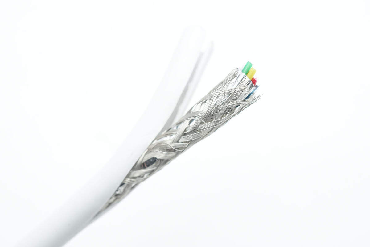

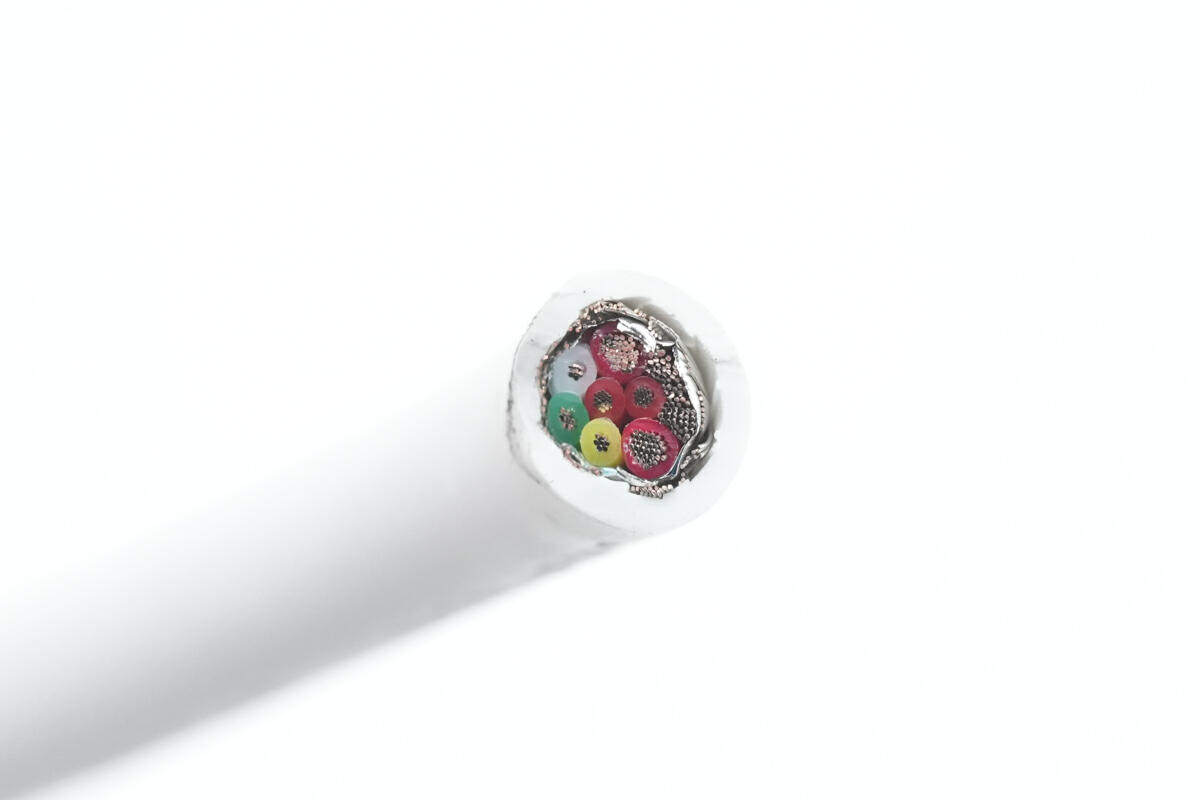

将数据线剪开观察截面,截面可以看到七条带有绝缘皮的线芯,其中两条较细和两条较粗的红色线芯均为正极电力线芯。黄色色细线为CC线芯,白绿为USB2.0线芯,两条裸线芯为负极线芯。
切开外皮,在外皮内部是一层编织屏蔽网。

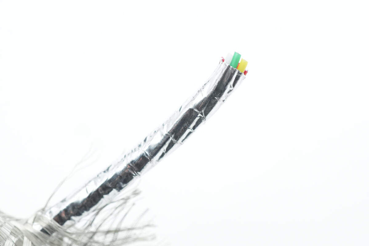

编织屏蔽网内部是一层屏蔽铝箔。
剥开屏蔽铝箔,内部是电力线芯和数据线芯,线芯为旋转缠绕结构,消除内部应力,手感更加柔软。

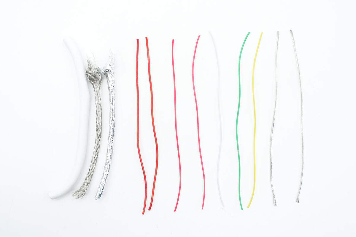

线缆全部拆开一览,依次为塑料外皮,金属屏蔽网,屏蔽铝箔,电力线芯,数据线芯等,下面就开始详细介绍线缆内部的线芯设计。

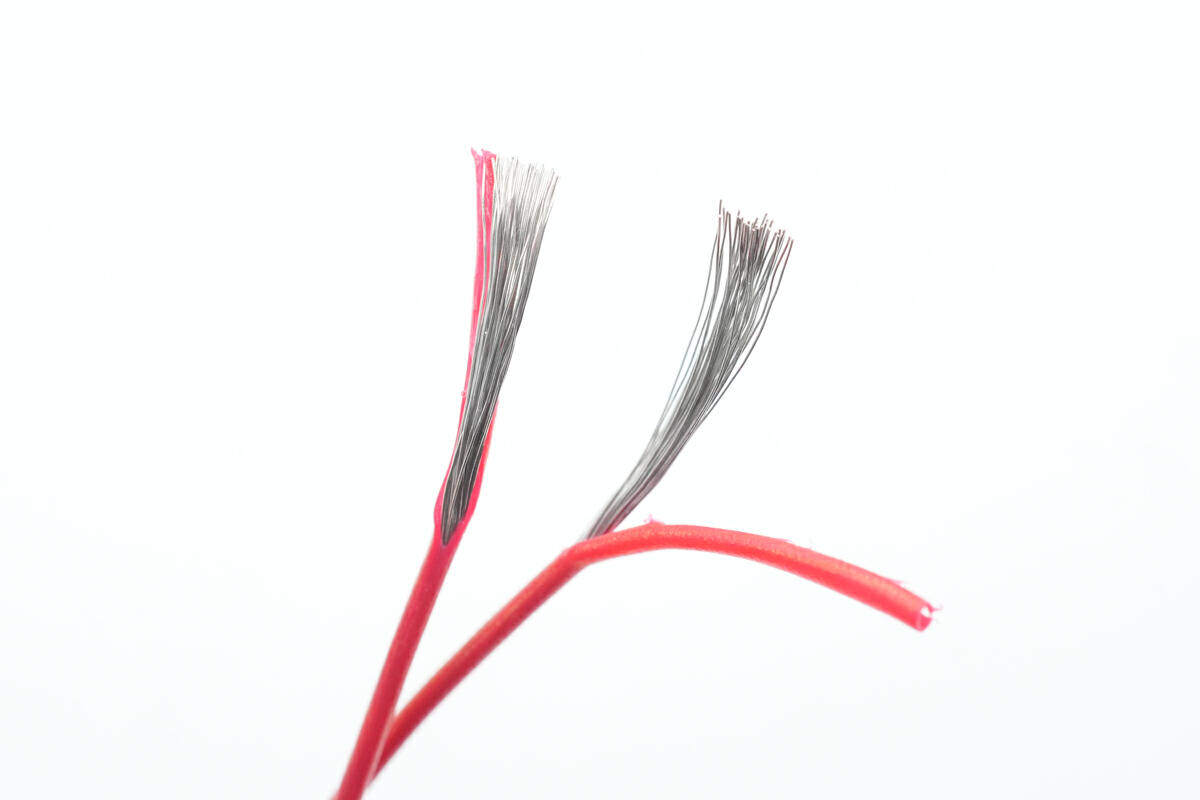

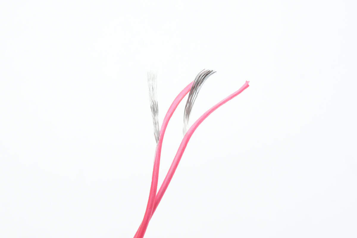

两条较粗的电力线芯采用镀锡铜线,内部没有抗拉线。

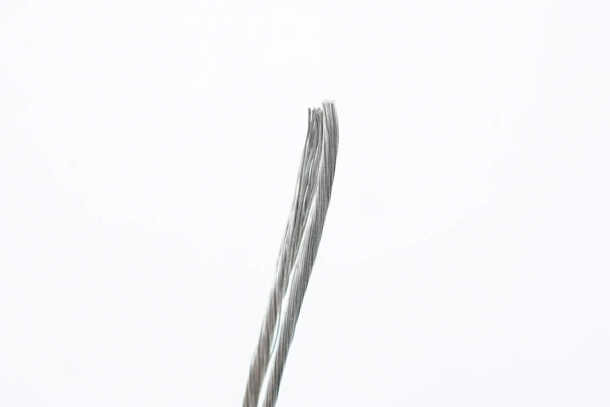

较细的两根电力线芯采用镀锡铜线,内部没有抗拉线。

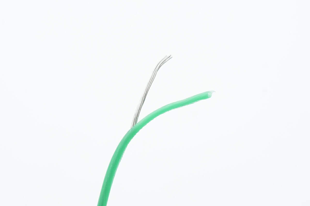

用于USB2.0数据传输的数据线,绿色为D+线芯,内部没有抗拉线。

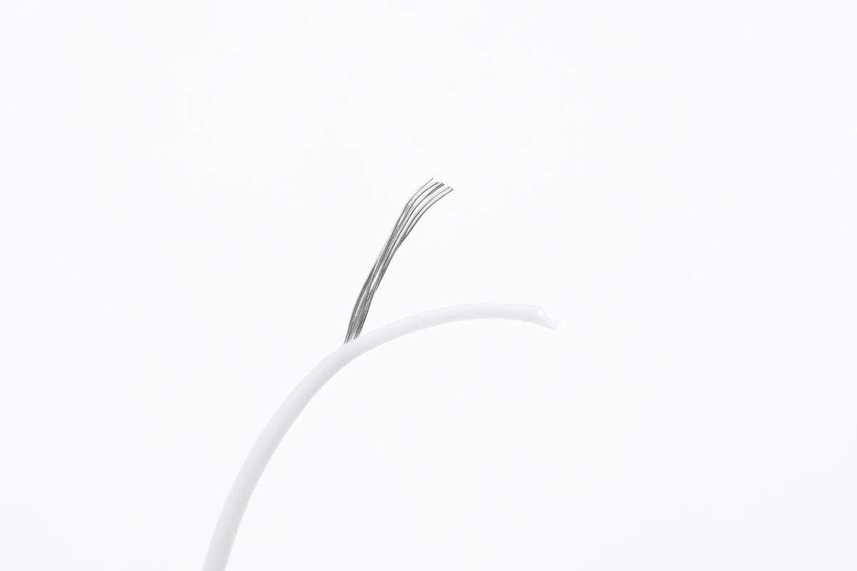

用于USB2.0数据传输的数据线,白色为D-线芯,内部没有抗拉线。

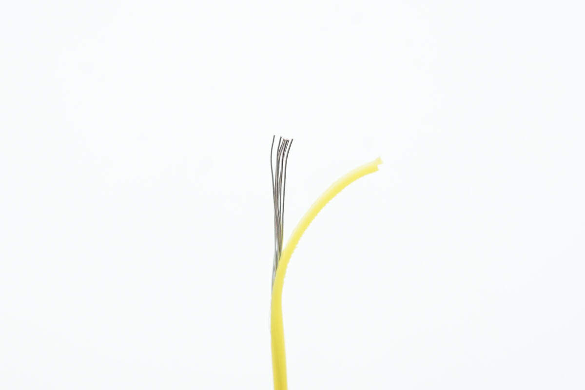

黄色CC线芯特写,内部没有抗拉线。
两根负极裸线芯特写,采用镀锡铜丝。

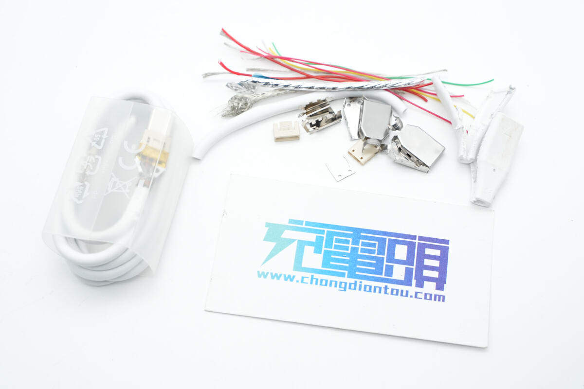

全部拆解一览,来张全家福。
LG这款白色USB-C快充线为USB2.0规格,线缆长度约为1米,支持60W充电功率,可以满足手机和笔记本电脑充电需求。线缆端子采用白色注塑工艺,一体性好。
充电头网通过拆解了解到,LG这款线缆端子采用钢套屏蔽固定,内部为注塑填充。USB-C端子采用两片结构,组装后焊接,工艺精细。由于采用组装端子结构,没有焊接E-Marker芯片,只支持充电和USB2.0数据传输。线缆采用屏蔽网和铝箔进行双层屏蔽。
