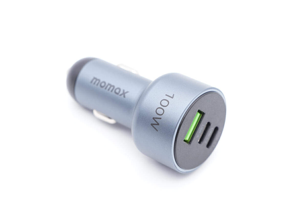

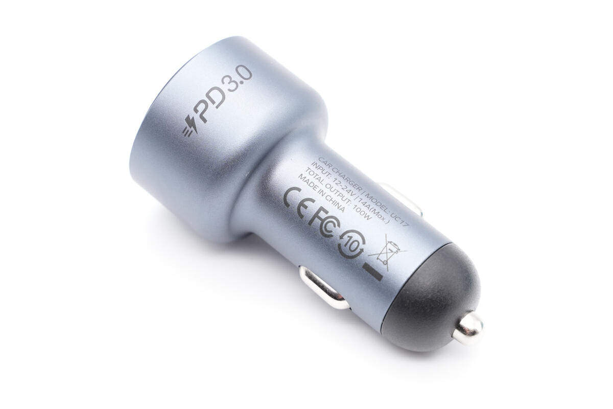

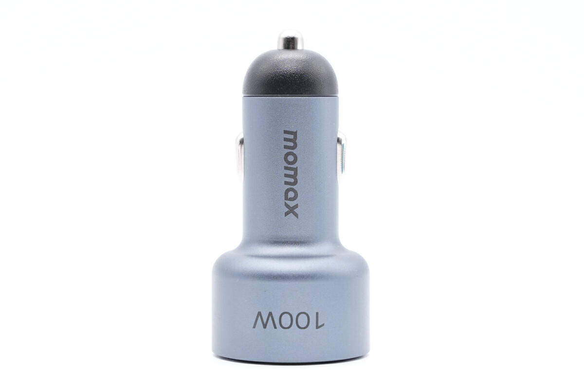

摩米士这款车充是经典大小两段圆柱机身造型设计,主体为一体式金属材质外壳,输入以及输出顶面为黑色磨砂塑料壳。
机身正面镭雕MOMAX品牌和100W字样。

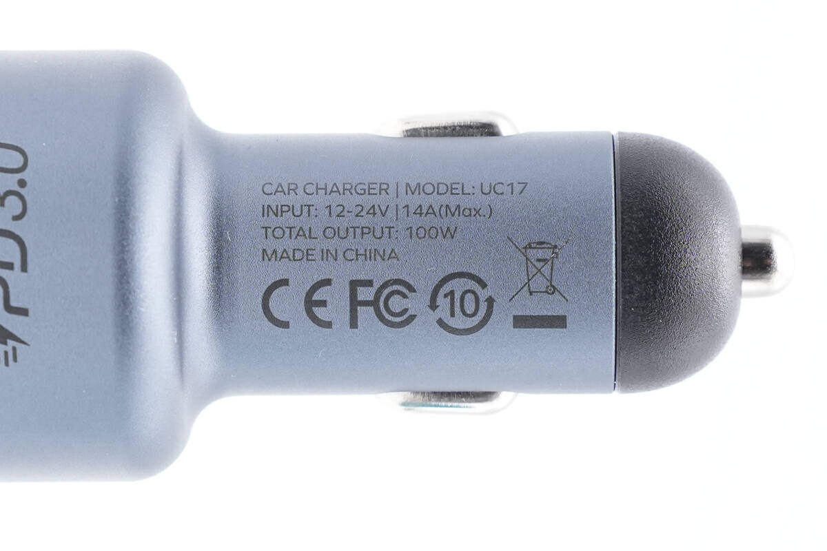

背面镭雕PD3.0快充标识以及产品参数。
车充参数特写
型号:UC17
输入:12-24V 14A(MAX)
总输出:100W
产品通过了CE、FCC认证。

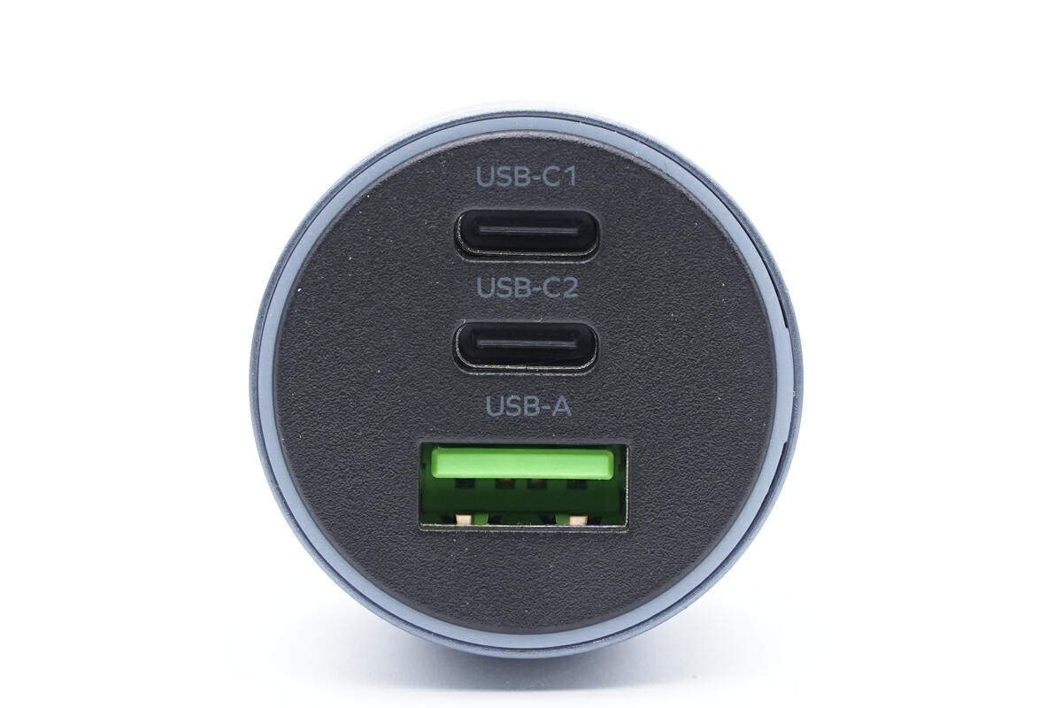

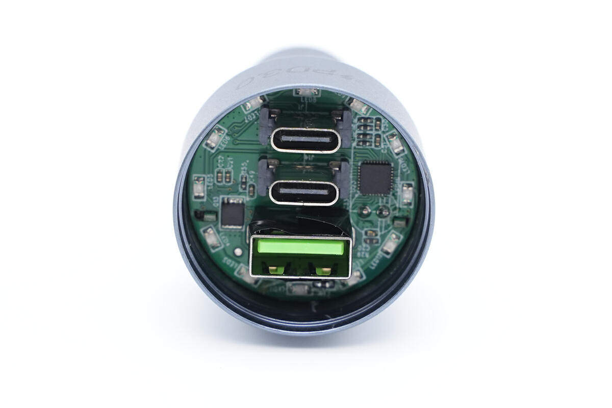

顶部配备2C1A三个USB接口,接口旁印有相应区别标识方便使用。
此外顶面边缘还设有指示灯环。

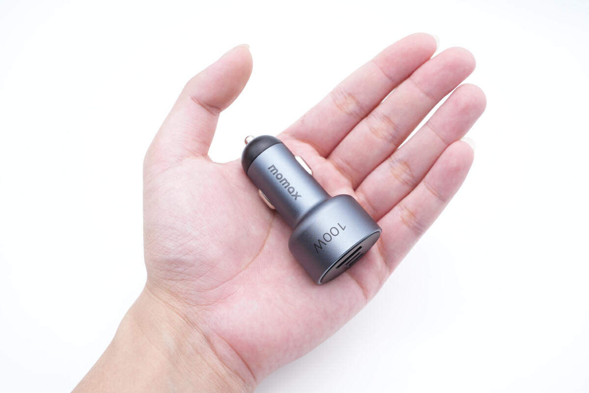

车充拿在手上的大小直观感受。
另外测得车充净重约为38g。

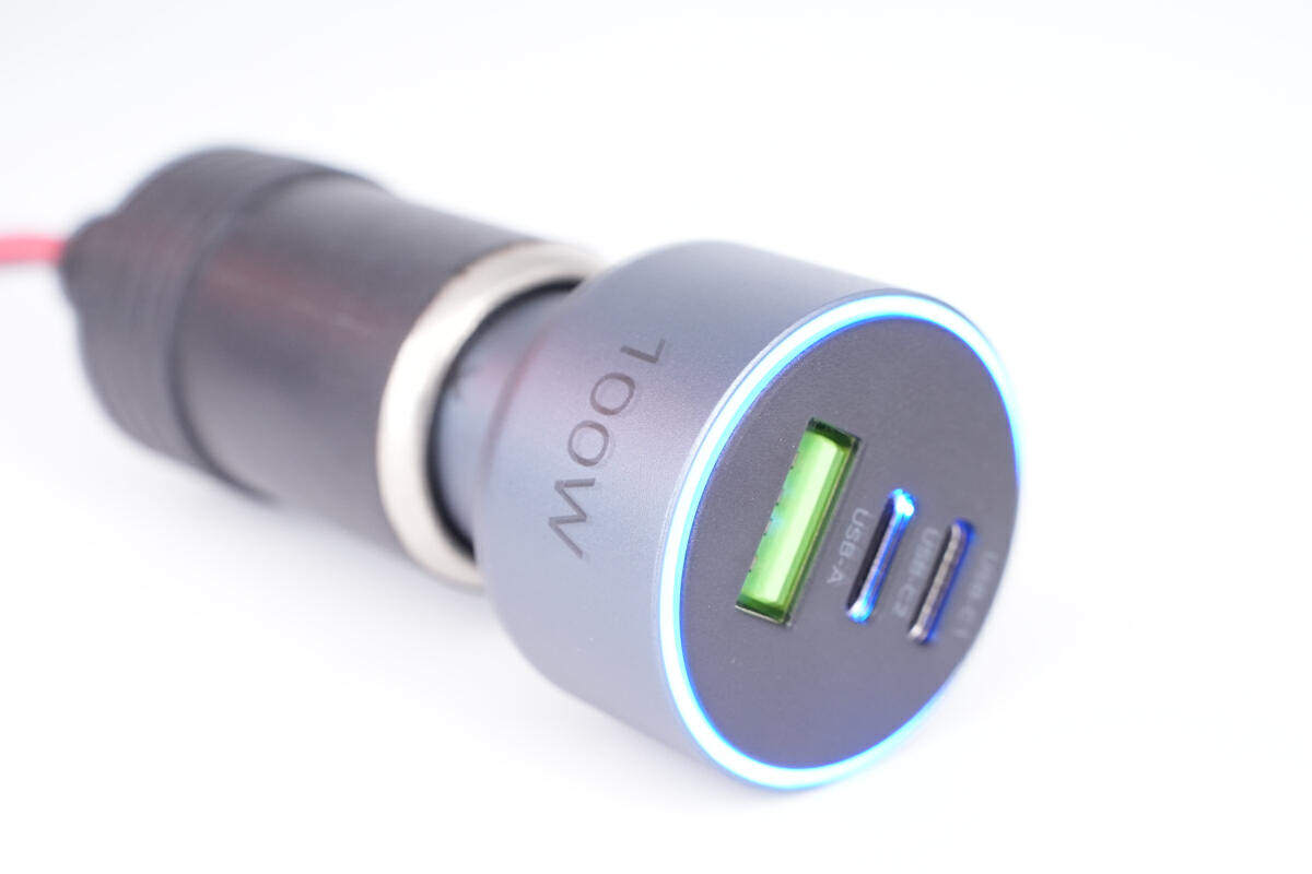

通电后车充灯环亮蓝光。

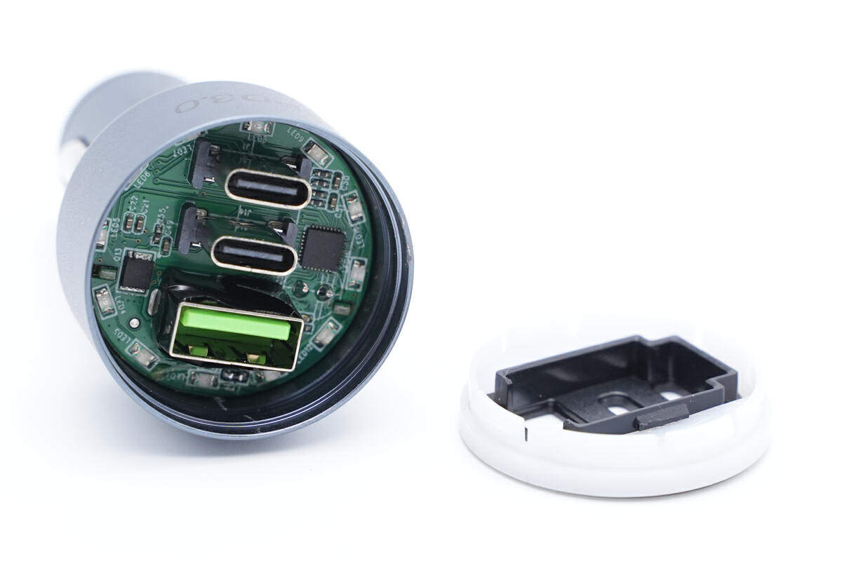

首先撬开车充输出侧面板,面板边缘为导光塑料,用于透光,起到装饰作用。
输出小板边缘焊接一圈贴片LED灯,配合面板边缘导光塑料进行通电指示。

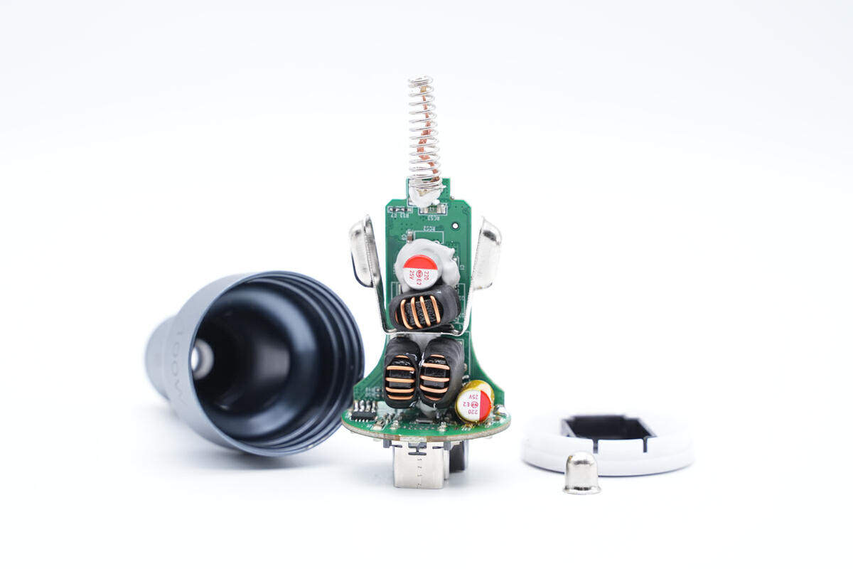

按压负极触点,抽出车充内部PCBA模块,继续进行拆解。

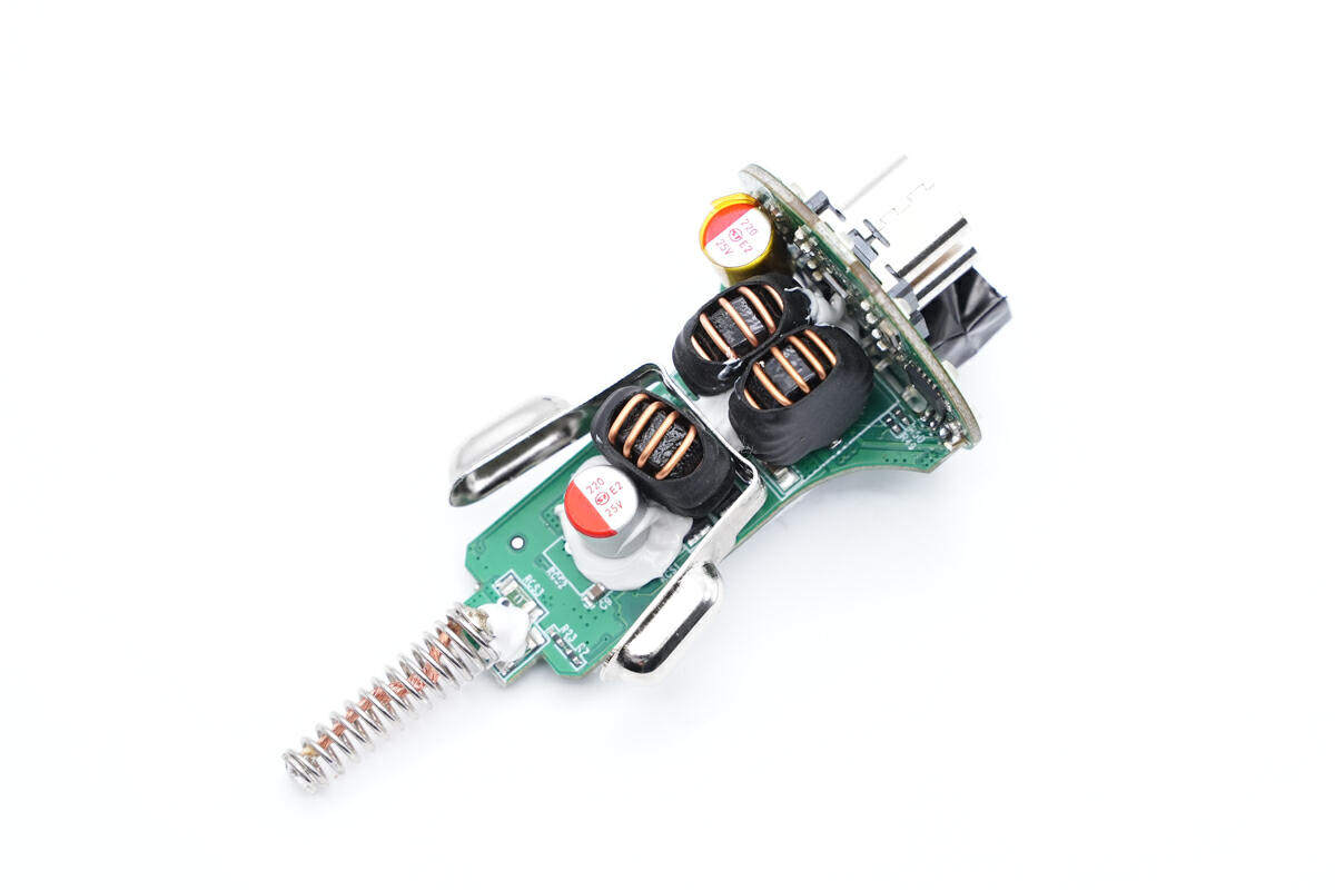

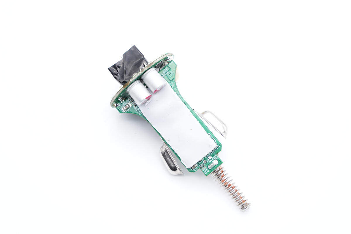

车充PCBA采用长条形和圆形两块小板焊接组成。
长条形PCB背面粘贴导热垫加强散热。

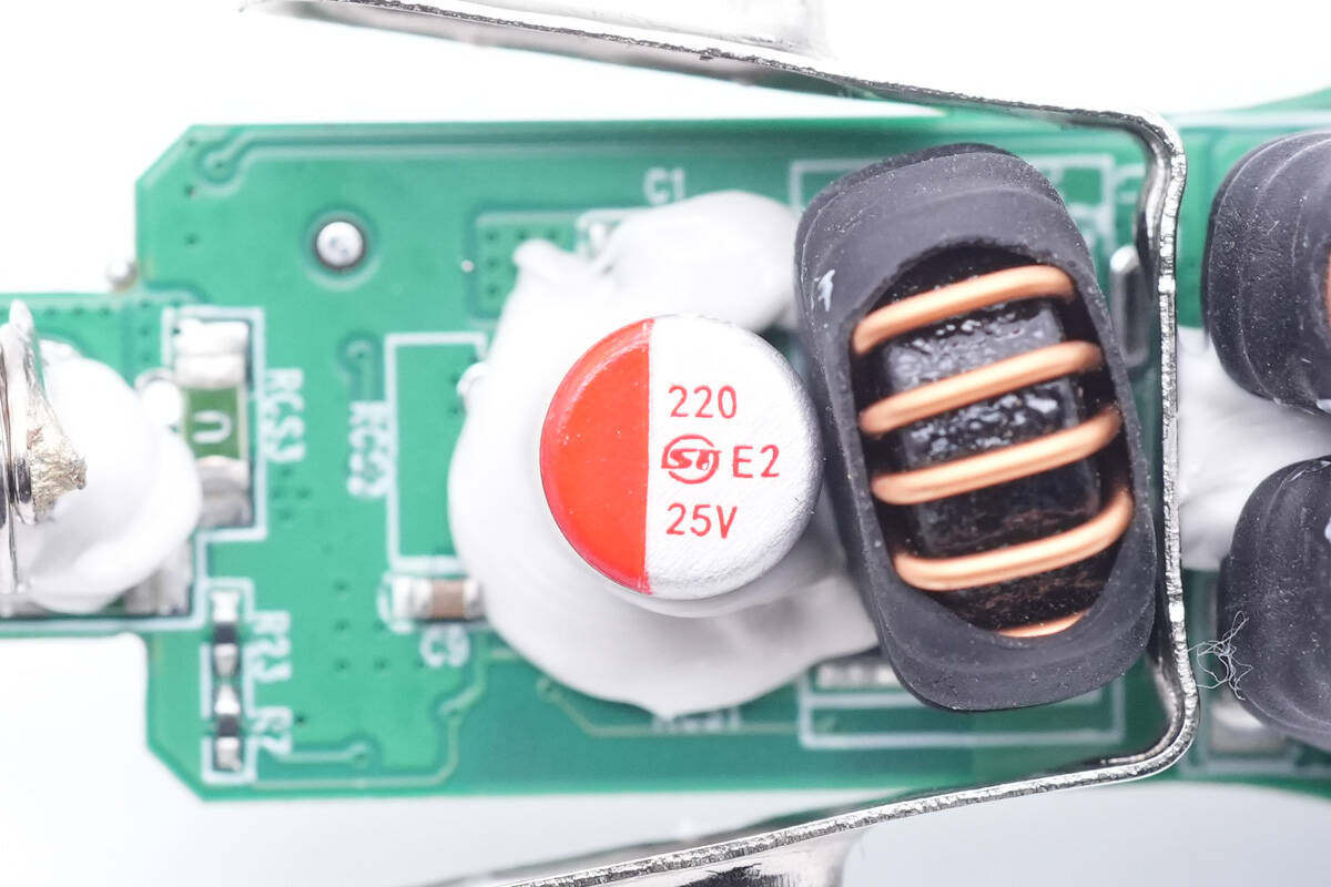

车充PCB正面焊接三颗磁环电感和一颗固态电容,底部小板焊接一颗固态电容。
背面焊接升降压控制器,在底部输出小板上焊接两颗固态电容。

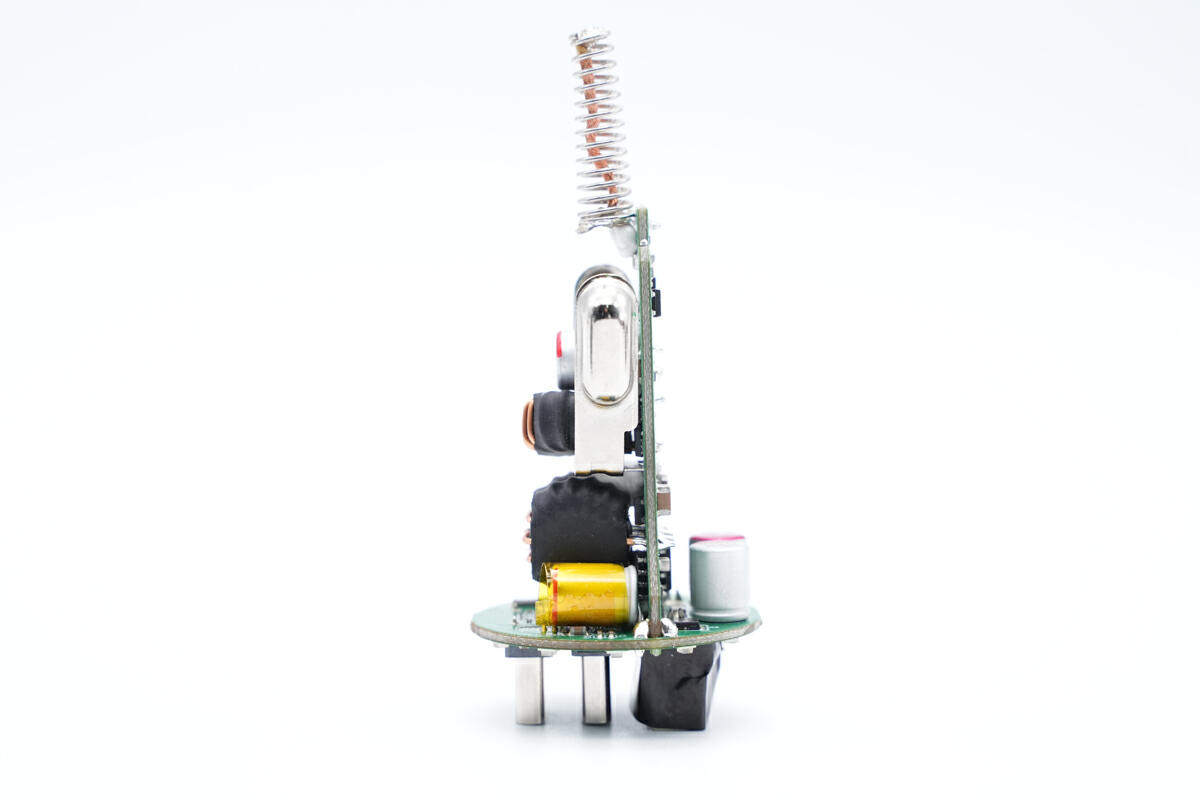

侧面一览,圆形小板上焊接固态电容用于输出滤波。

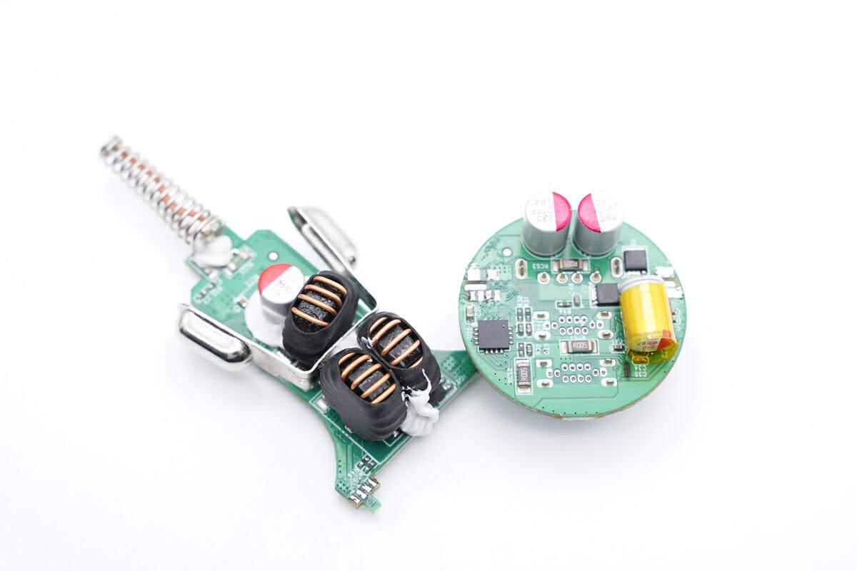

焊接拆分开两块PCB,继续进行拆解。

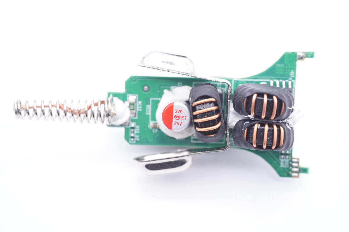

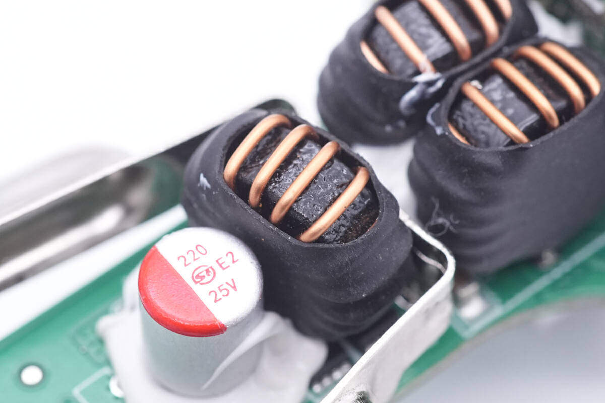

PCBA模块正面焊接三颗电感,分别用于三路输出。

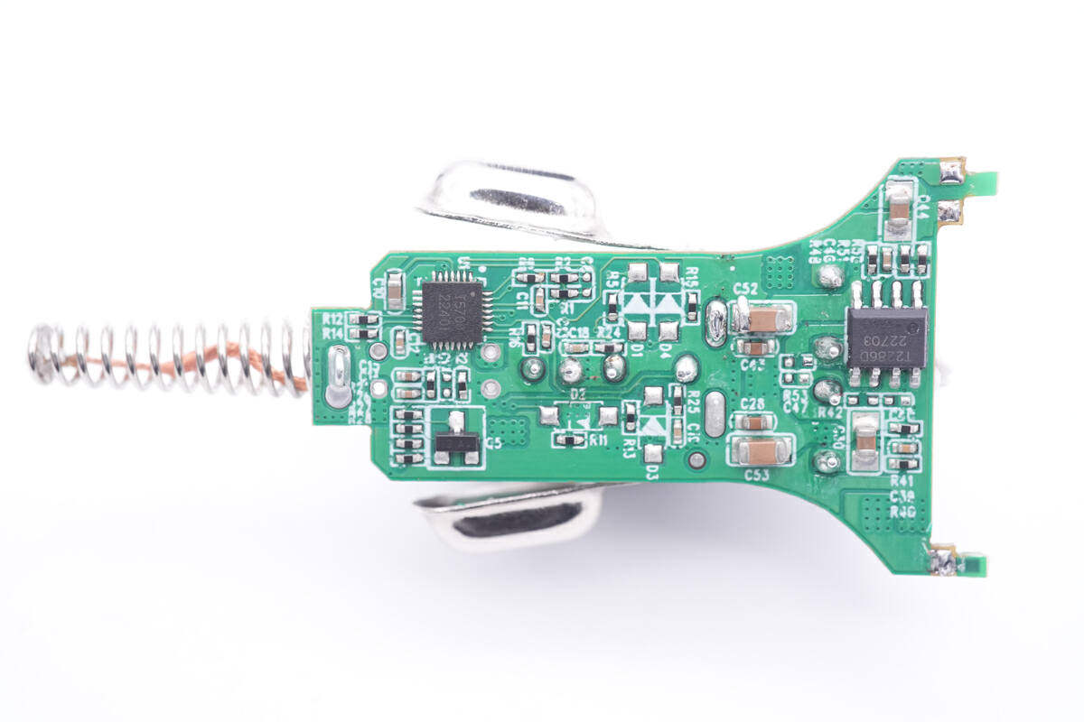

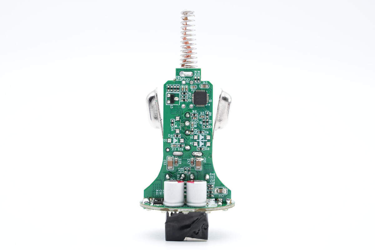

PCBA模块背面焊接升降压控制器和一颗降压转换器。

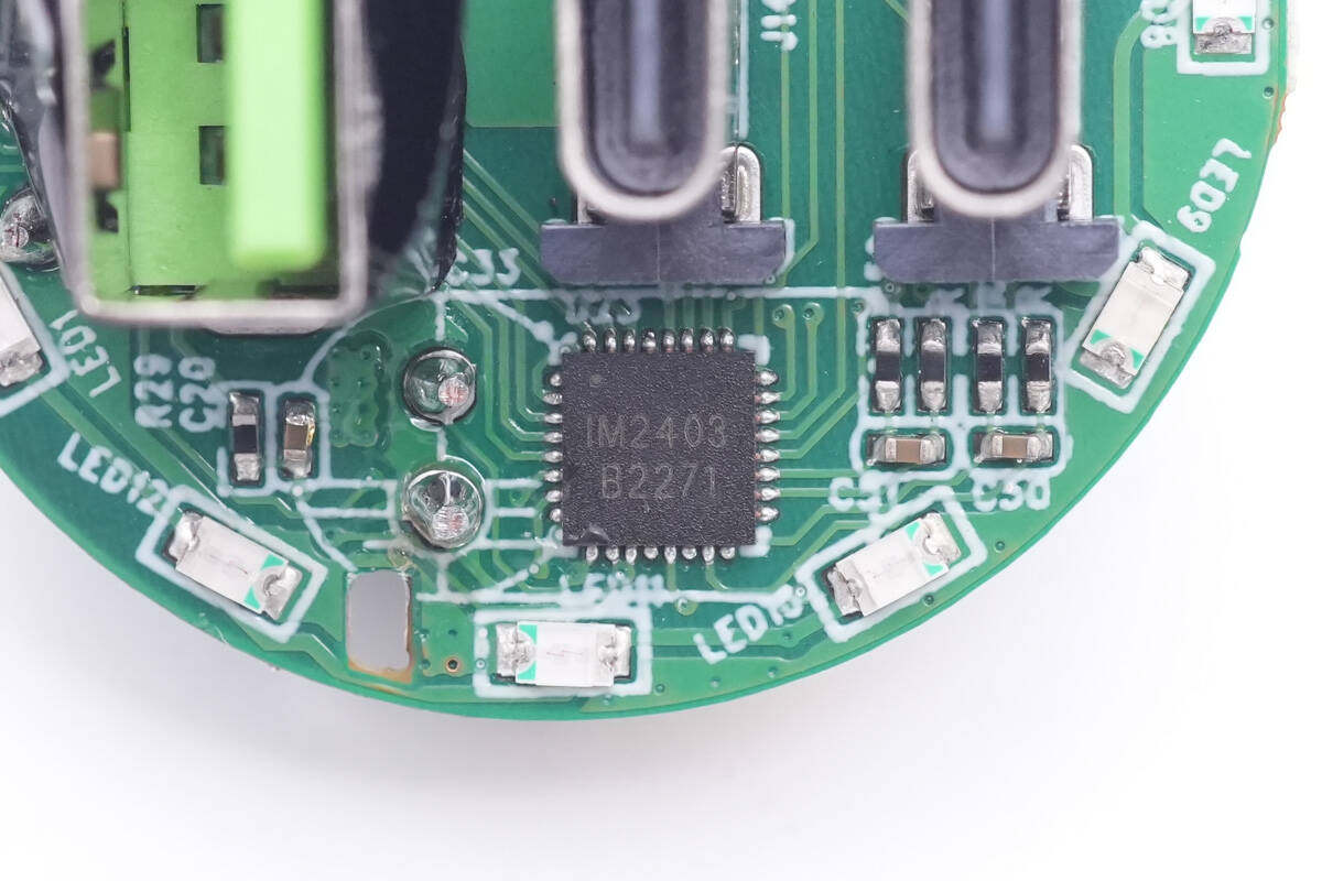

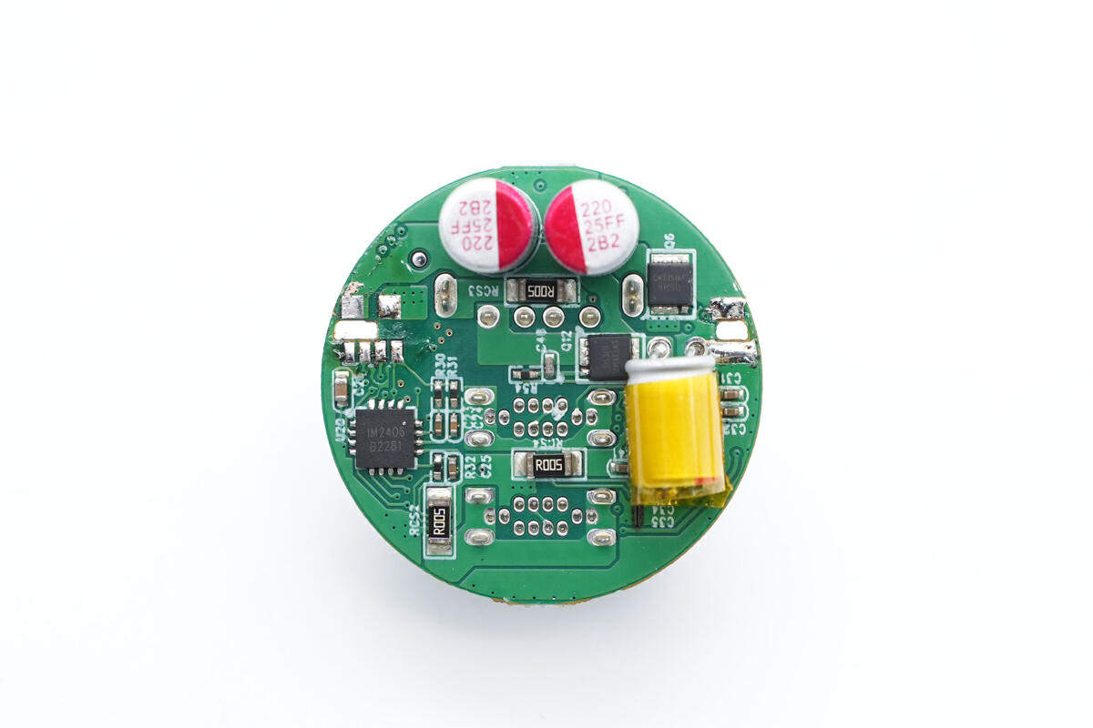

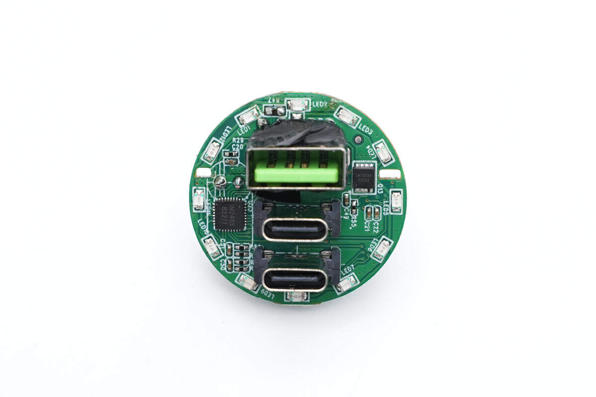

输出小板边缘焊接12颗贴片LED灯,中间焊接USB-A和两个USB-C母座,焊接一颗协议芯片和一颗VBUS开关管。
小板背面焊接三颗固态电容,一颗协议芯片和两颗VBUS开关管。

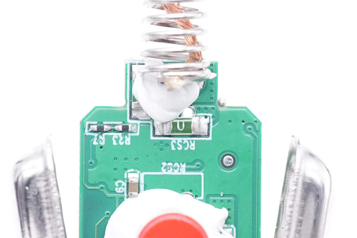

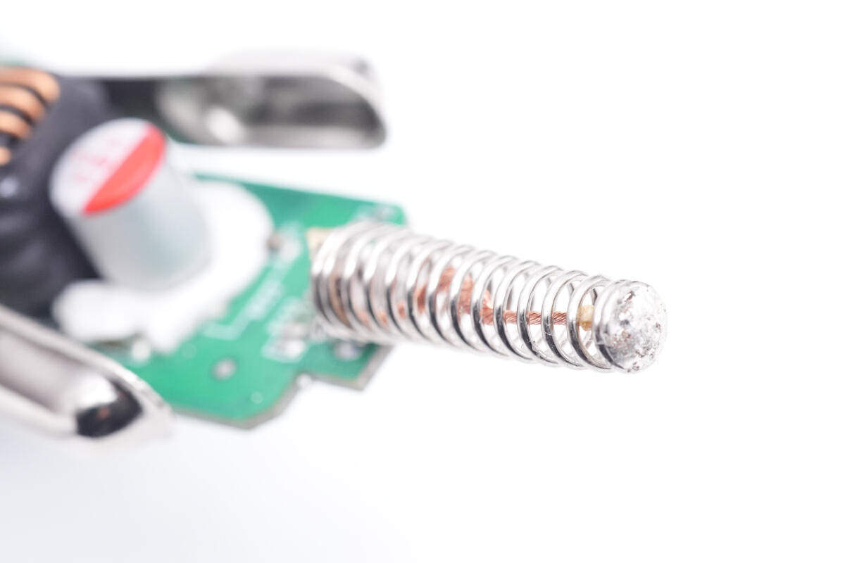

车充正极弹簧内部焊接多股漆包线,降低大电流传输的发热。
正极串联一颗贴片保险丝,用于输入过流保护。
输入滤波固态电容来自湖南盛通,规格为220μF 25V。

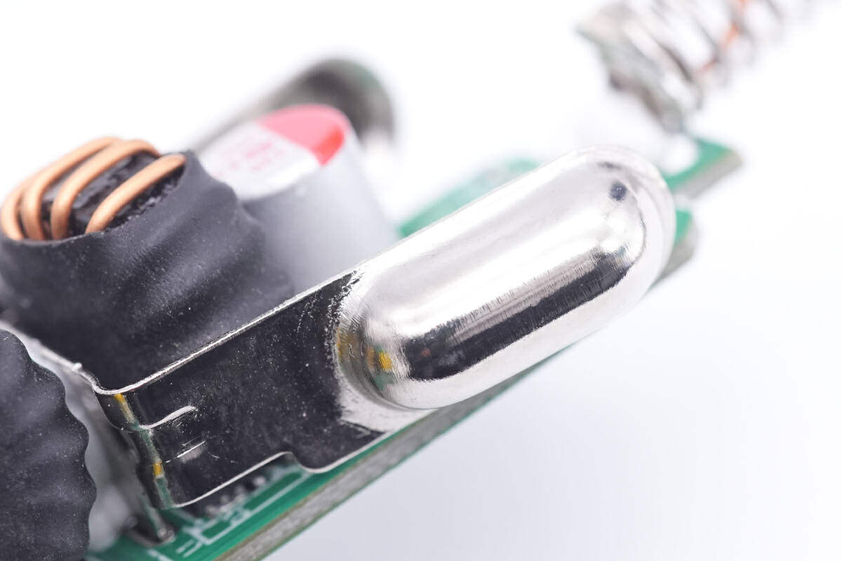

负极弹片特写,连接到点烟器外壳内部取电。

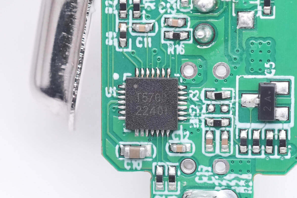

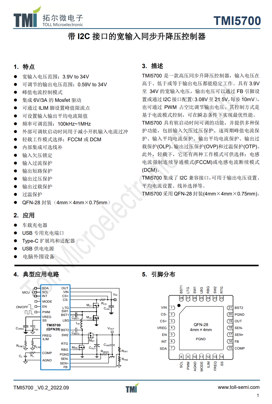

车充内置的升降压控制器来自拓尔微,型号TMI5700,是一颗支持34V输入电压的同步升降压控制器,采用峰值电流控制模式,输出电压支持FB引脚和I2C接口调节,并支持PWM占空比调节。
TMI5700工作频率通过外部电阻设置,设置范围支持:100KHz-1MHz,支持软启动功能,可减小开机的冲击电流,轻载工作模式支持FCCM和DCM可选。芯片具备输入欠压过压保护功能,逐周期峰值电流保护,输入平均电流保护,输出平均电流保护,输出过载保护,输出过压保护和过热保护。
拓尔微 TMI5700 详细资料。

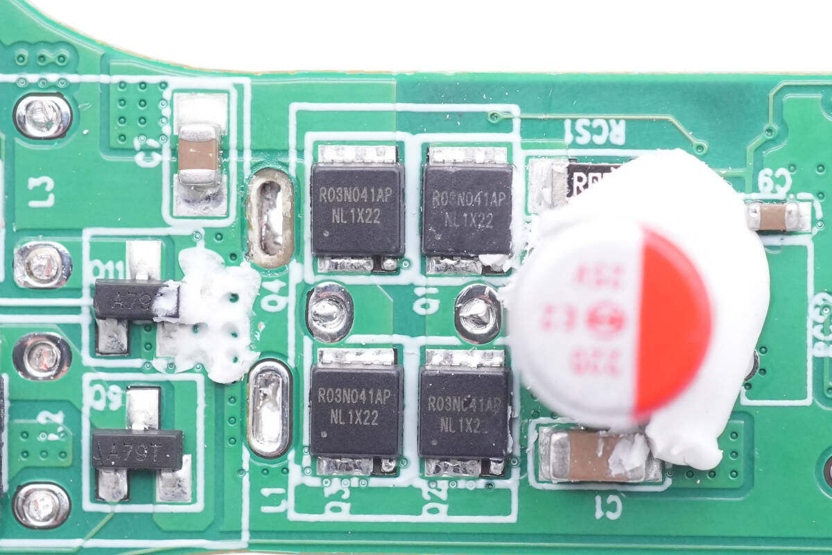

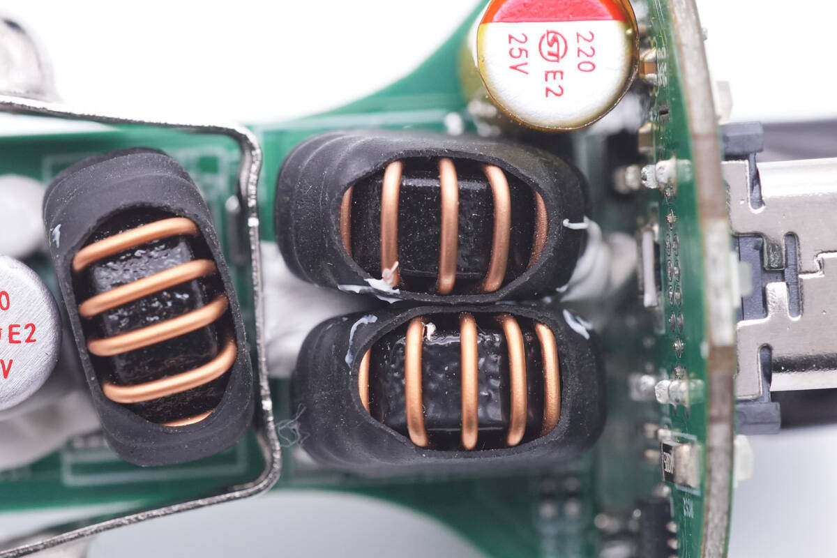

升降压磁环电感特写,外套热缩管绝缘。在电感下面是用于同步升降压的MOS管。
拆下负极弹片和升降压电感,搭配TMI5700升降压控制器使用的MOS管来自禾纳,型号CWR03N041AP,NMOS,耐压30V,导阻4.1mΩ,采用PDFN3030封装,使用四颗组成H桥。
用于USB-C2和USB-A接口的磁环降压电感,外套热缩管绝缘,并打胶固定。

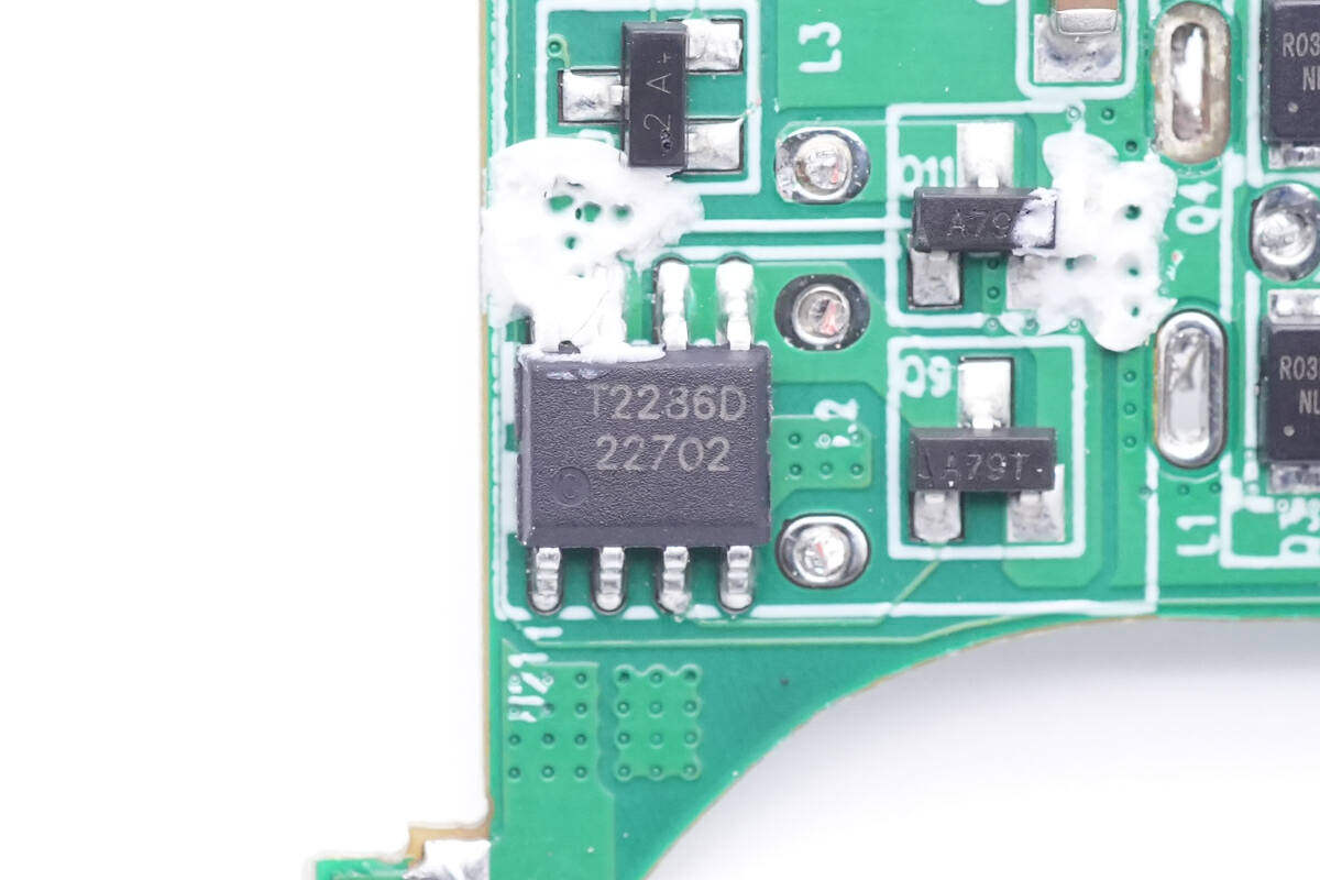

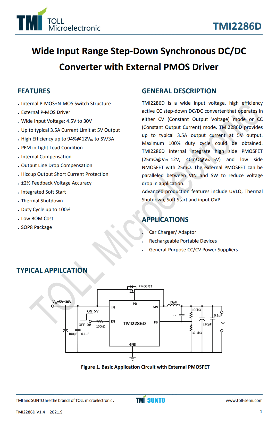

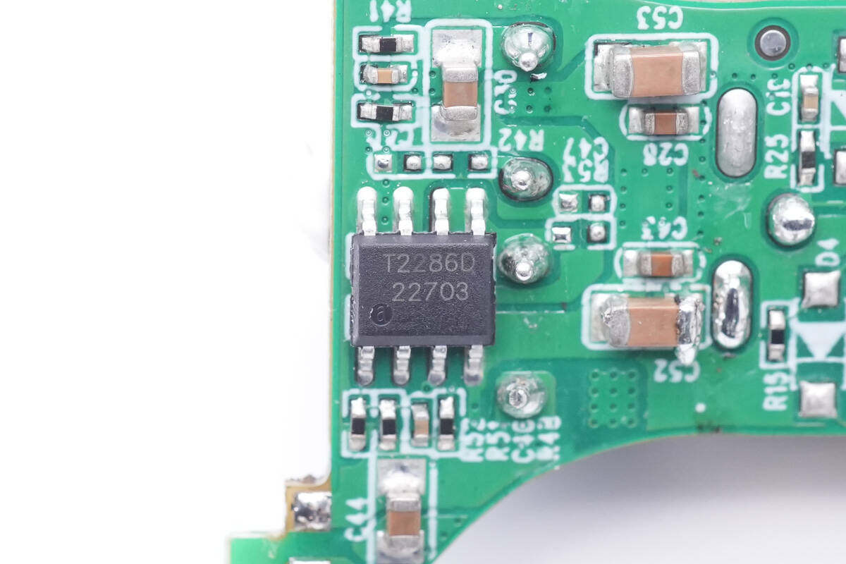

拆下电感,在电感底部焊接一颗降压转换器。降压转换器来自拓尔微,型号TMI2286D,是一颗耐压30V的同步降压转换器,内置开关管,支持内部环路补偿,支持输出线损补偿,内部集成软启动和过热关断,支持100%占空比,具备欠压关断,过热关断和软起动以及输入过压保护。
拓尔微TMI2286D适用于车充,适配器,便携设备等应用,采用SOP8封装。
另一路的降压转换器型号相同,均为拓尔微TMI2286D。

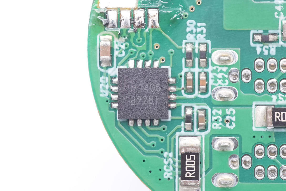

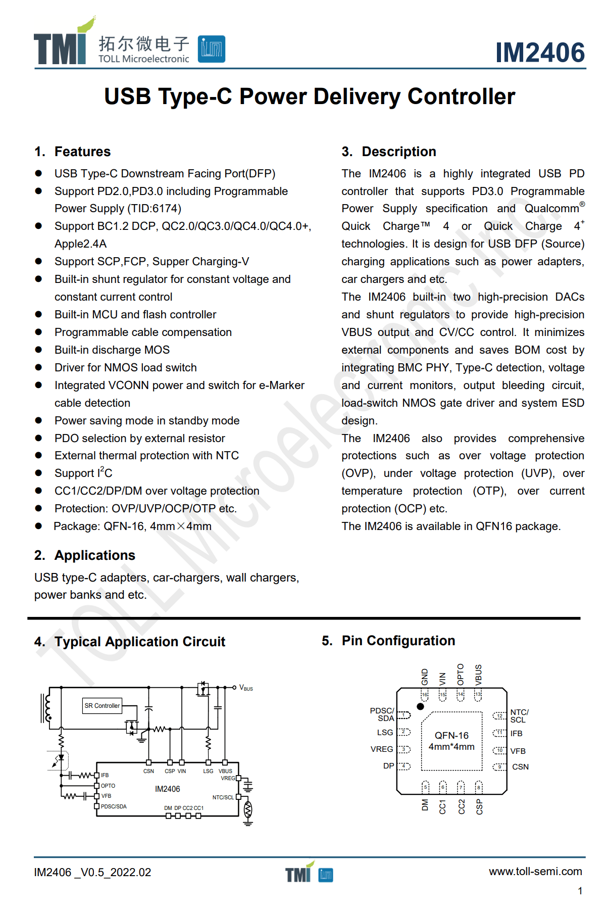

USB-C1接口协议芯片采用拓尔微IM2406,是一颗单USB-C口的协议芯片,已获得USB-IF PD3.0认证,TID:6174。支持QC2.0/QC3.0/QC4.0/QC4.0+快充协议,并支持SCP和FCP等快充协议。
IM2406内部集成MCU和Flash,内部集成VCONN供电和E-Marker线缆检测,内置恒压恒流控制,内部集成放电MOS管,支持可编程的线损补偿,支持使用NMOS作为VBUS开关。支持I2C接口,可与其他芯片通信。
拓尔微IM2406支持使用外置电阻选择PDO,外置NTC热敏电阻进行过热保护,具备过压,欠压,过流和过热保护功能,CC和数据引脚支持 8KV 静电测试,适用于USB-C适配器,车充以及移动电源等,采用QFN4*4-16封装。

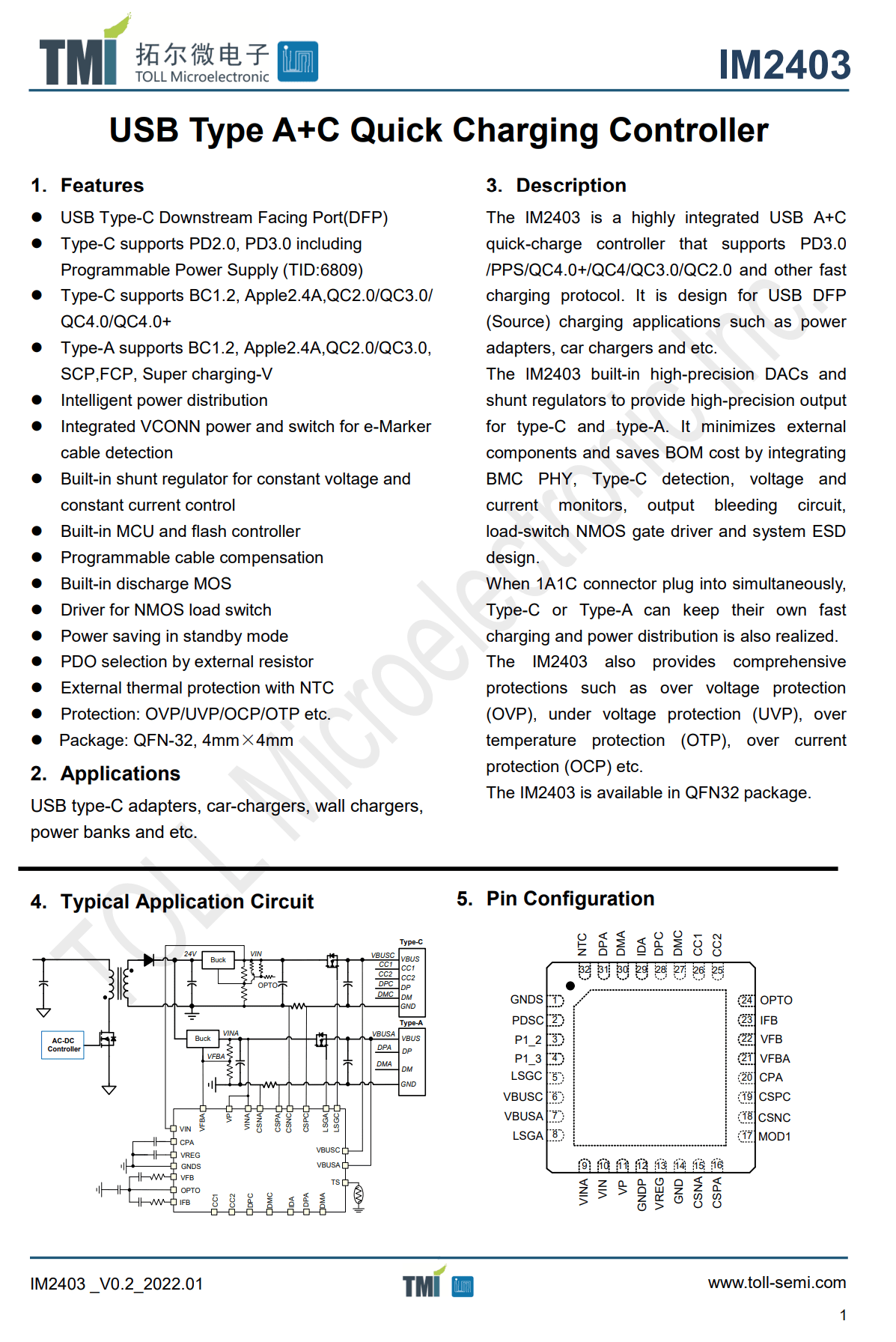

另一颗协议芯片采用拓尔微IM2403,是一颗支持A+C双口的快充协议芯片,集成多种快充协议,已获得USB-IF PD3.0认证,TID:6809。其中USB-C口支持PD2.0、PD3.0、PPS、QC2.0/QC3.0/QC4.0/QC4.0+快充协议,USB-A口支持QC2.0/QC3.0,SCP和FCP等快充协议。
IM2403内部集成智能功率分配,内部集成VCONN供电和E-Marker线缆检测,内置恒压恒流控制,内部集成MCU和Flash,内部集成放电MOS管,支持可编程的线损补偿,支持使用NMOS作为VBUS开关。
拓尔微IM2403支持使用外置电阻选择PDO,外置NTC热敏电阻进行过热保护,具备过压,欠压,过流和过热保护功能,适用于USB-C适配器,车充以及移动电源等,采用QFN4*4-32封装。

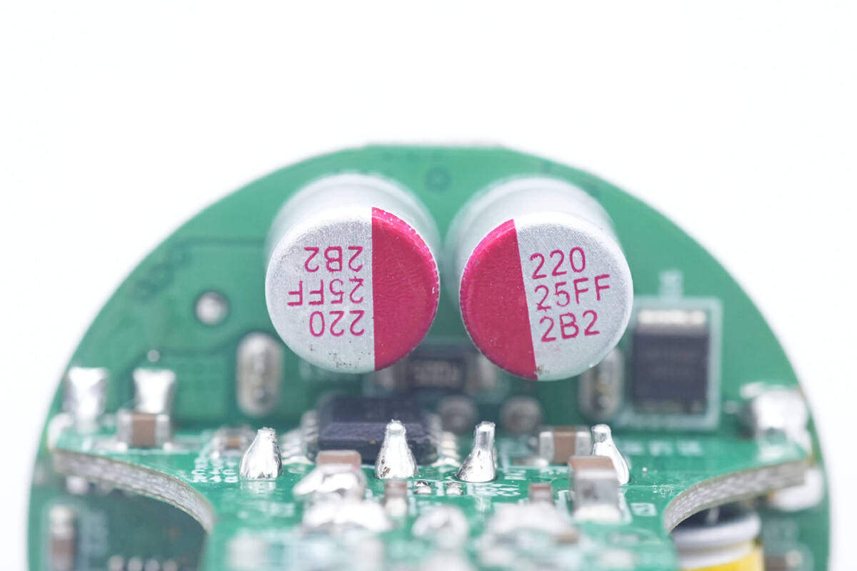

两颗输出滤波电容规格为220μF 25V。
另一颗输出滤波电容来自湖南盛通,规格为220μF 25V,缠绕高温胶带绝缘。

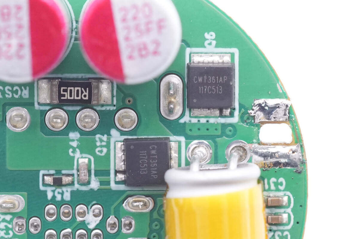

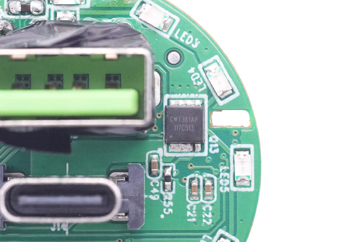

两颗VBUS开关管分别用于USB-C1和USB-A口输出控制。来自禾纳,型号CWT361AP,是一颗耐压30V的NMOS,导阻为5.5mΩ,采用PDFN3030封装。
用于USB-C2接口的VBUS开关管型号相同。

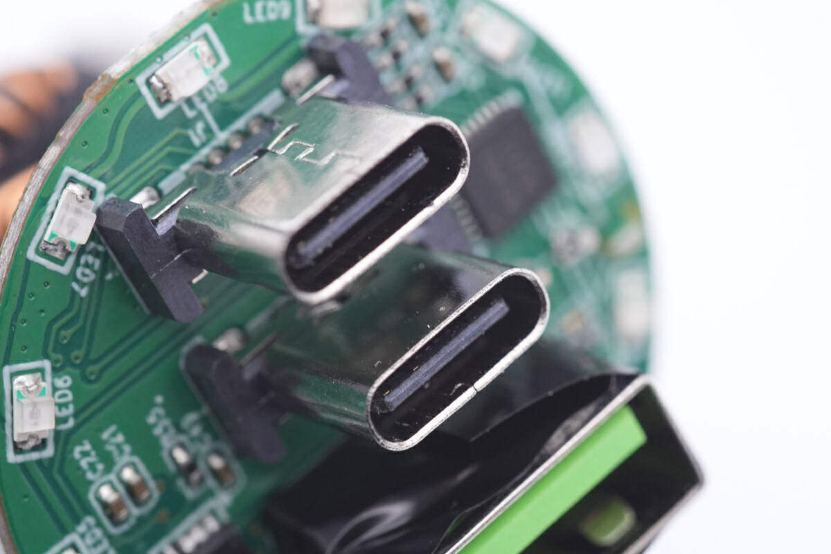

USB-C1和USB-C2接口特写,采用过孔焊接固定,黑色胶芯不露铜。

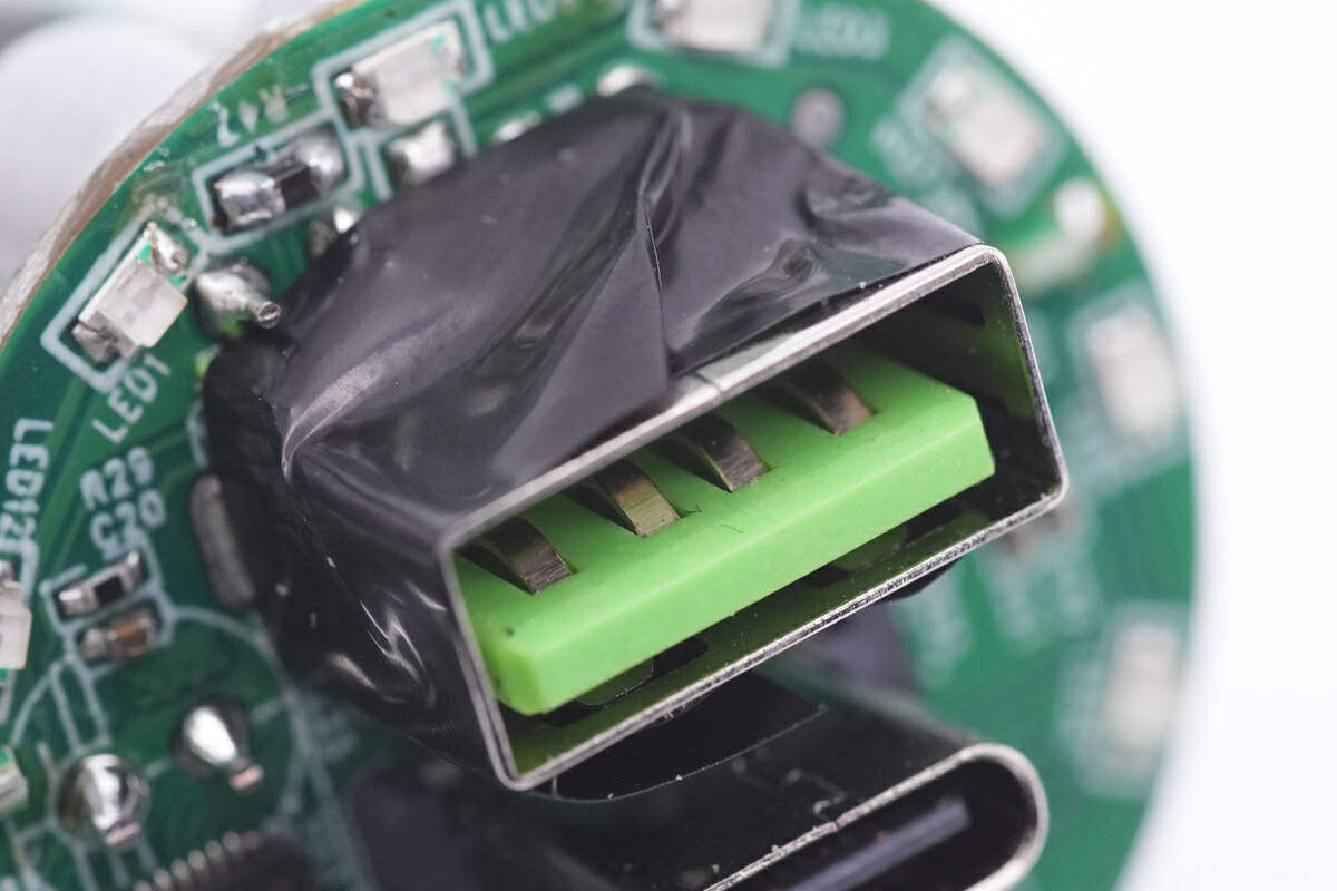

USB-A接口特写,绿色胶芯,外壳缠绕黑色胶带遮光。
用于供电指示的蓝色贴片LED特写。

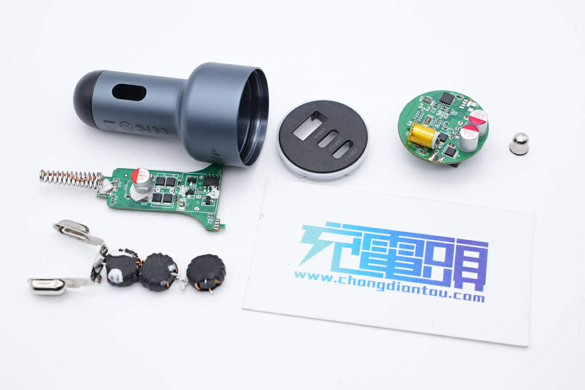

全部拆解一览,来张全家福。
