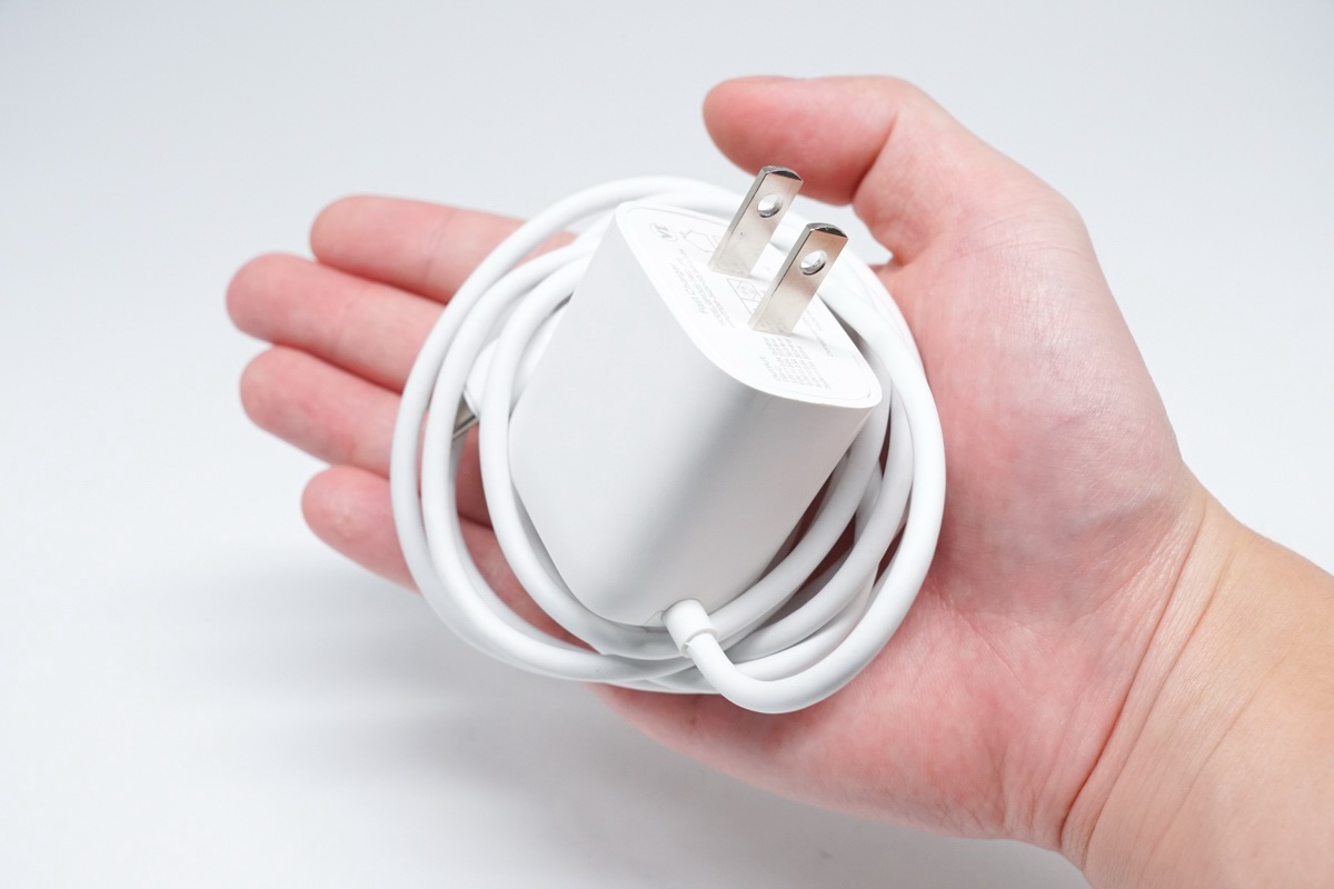

GPT157-1WC-JPF 这款充电器外观采用珠光面工艺,折叠插脚设计,自带线缆侧面出线,线缆端子头为 USB-C。
另一款 GPT157-1WL-JPS(L 接头)型号,除了自带线采用 L 接头端子头外,其它性能参数均与 GPT157-1WC-JPF(USB-C)完全一致,下面以 GPT157-1WC-JPF(USB-C)为例子进行介绍。

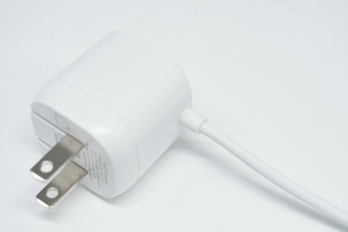

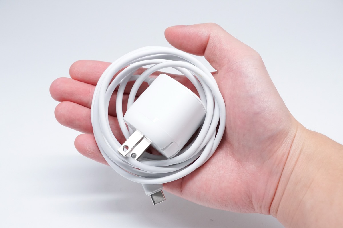

充电器的输入端采用折叠插脚设计,插脚类型为美规两脚。输出使用了自带线设计,出线口网尾包裹提升抗弯折性能。

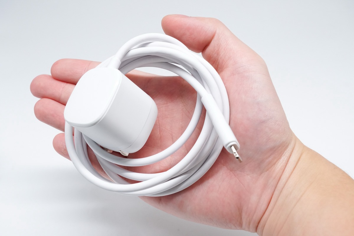

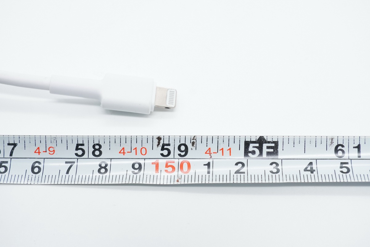

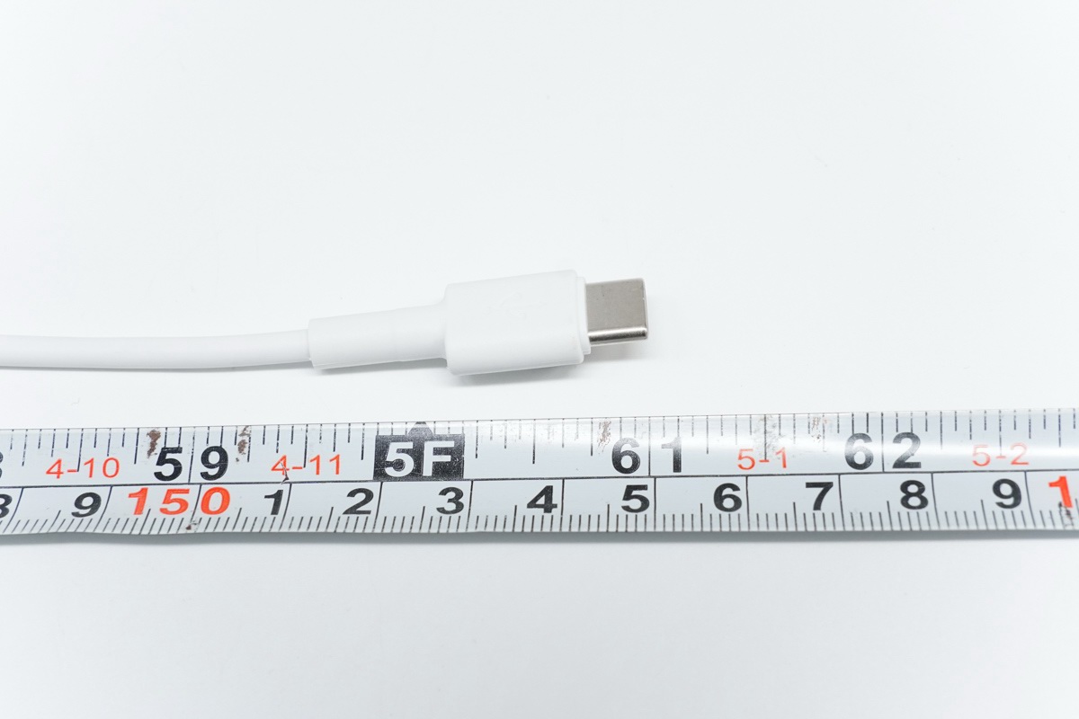

卷尺测量充电器至自带线缆端子头的长度,约为 1.55m,相比常见的 1m 数据线更长,使用范围更宽广。
机身三围尺寸 34.72* 34.87 * 32.75mm,体积 39.65cm³,功率密度 0.3W/cm³,充电器与线缆重量约为 65.1g。
充电器不支持 USB PD 快速充电标准,也未包含常见的快速充电协议。

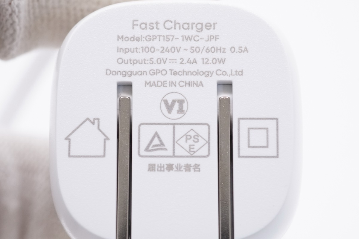

铭牌参数方面。
型号:GPT157-1WC-JPF
输入:100-240V ~ 50/60Hz 0.5A
输出:5V2.4A 12W
产品已通过 PSE 认证。

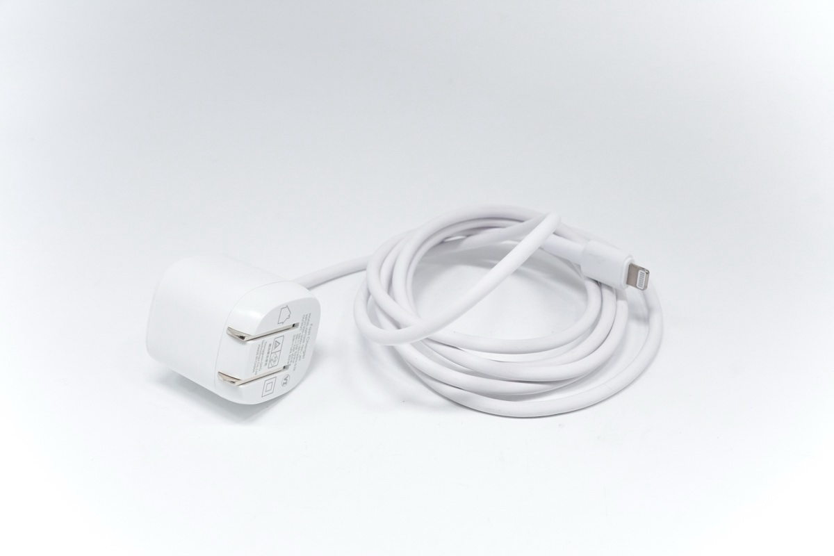

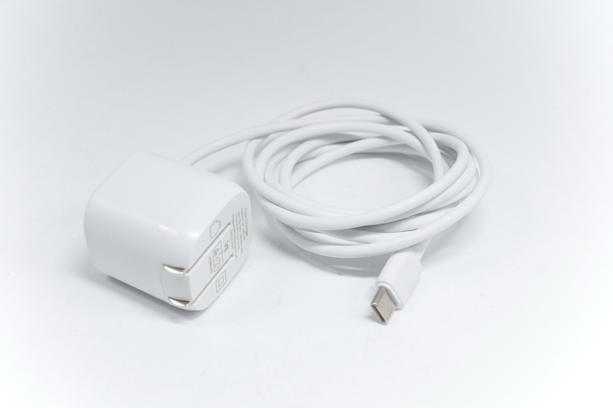

GPT209 系列是采用 GPT157 相同壳体制作的高性能 20W 快充版本,同样采用折叠插脚与自带线设计,也有 USB-C 端子线材、L 接头线材两种型号可选,图中的是 GPT209-1WL-JPF(Lightning)版本。
这是采用 USB-C 端子线缆的 GPT209-1WL-JPF(USB-C)版本。
卷尺测量充电器至自带线缆端子头的长度,约为 1.5m,相比常见的 1m 数据线更长,使用范围更宽广。
机身三围尺寸 32.89 * 34.68 * 34.84mm,体积 39.73cm³,功率密度 0.5W/cm³,充电器与线缆重量约为 70.1g。

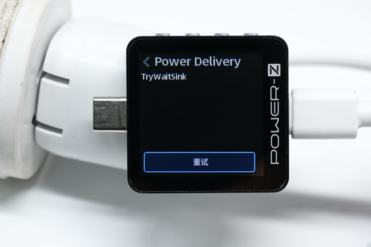

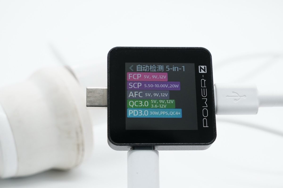

读取充电器 PDO 报文,支持 5V3A / 9V2.22A 两个固定电压档,另外还带有 3.3-5.9V3A / 3.3-11V1.8A 两组 PPS 电压子集。

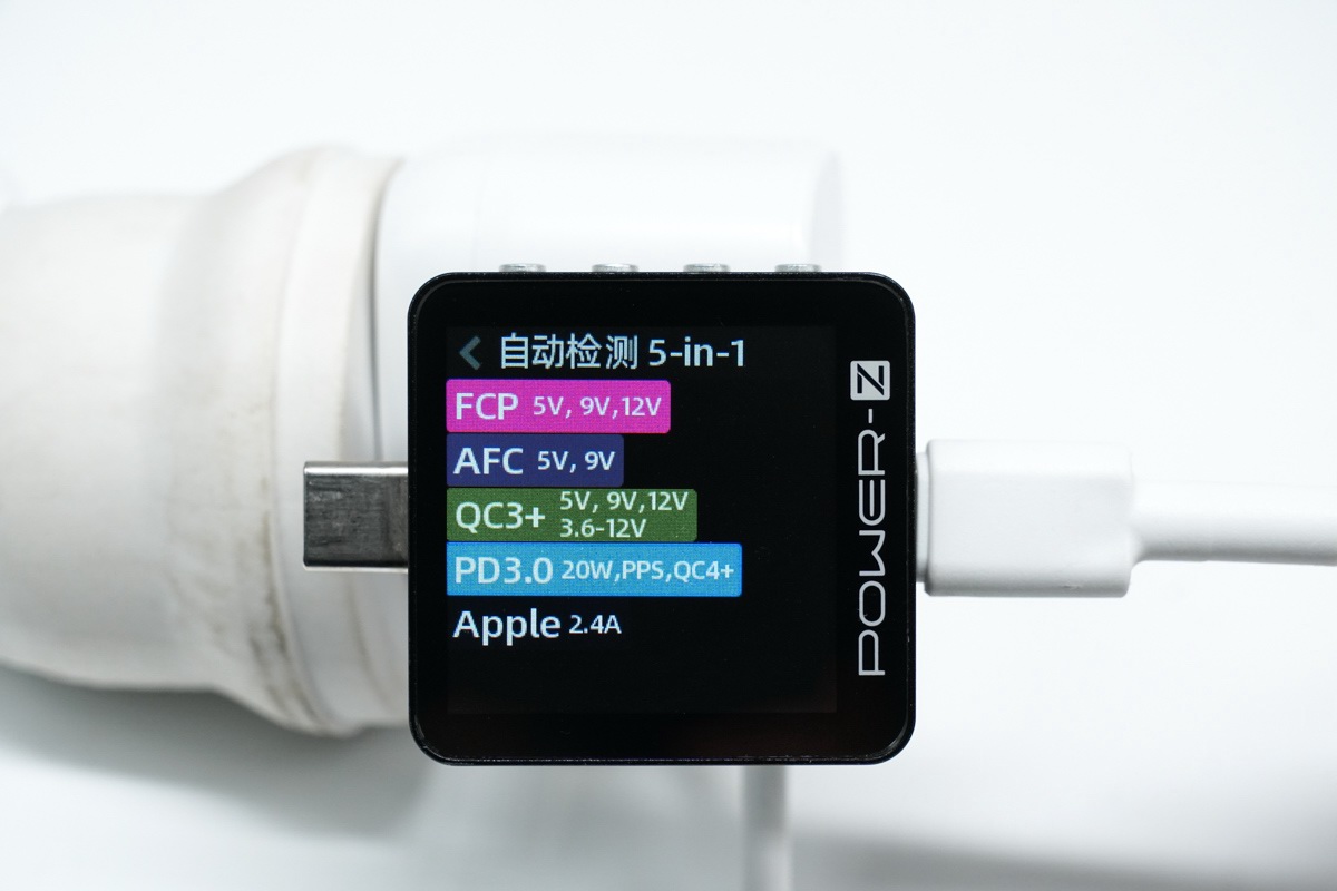

通过快充协议轮询发现,充电器支持 PD3.0、PPS、QC4+、QC3.0、FCP、SCP、AFC 等快速充电协议,拥有不错的兼容性。

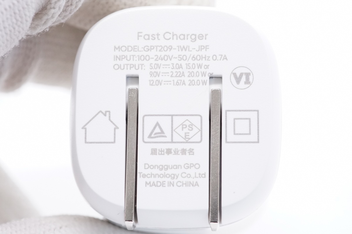

铭牌参数方面。
型号:GPT209-1WC-JPF
输入:100-240V ~ 50/60Hz 0.7A
输出:5V3A 15W / 9V2.22A / 20W / 12V1.67A 20W
产品已通过 PSE 认证。

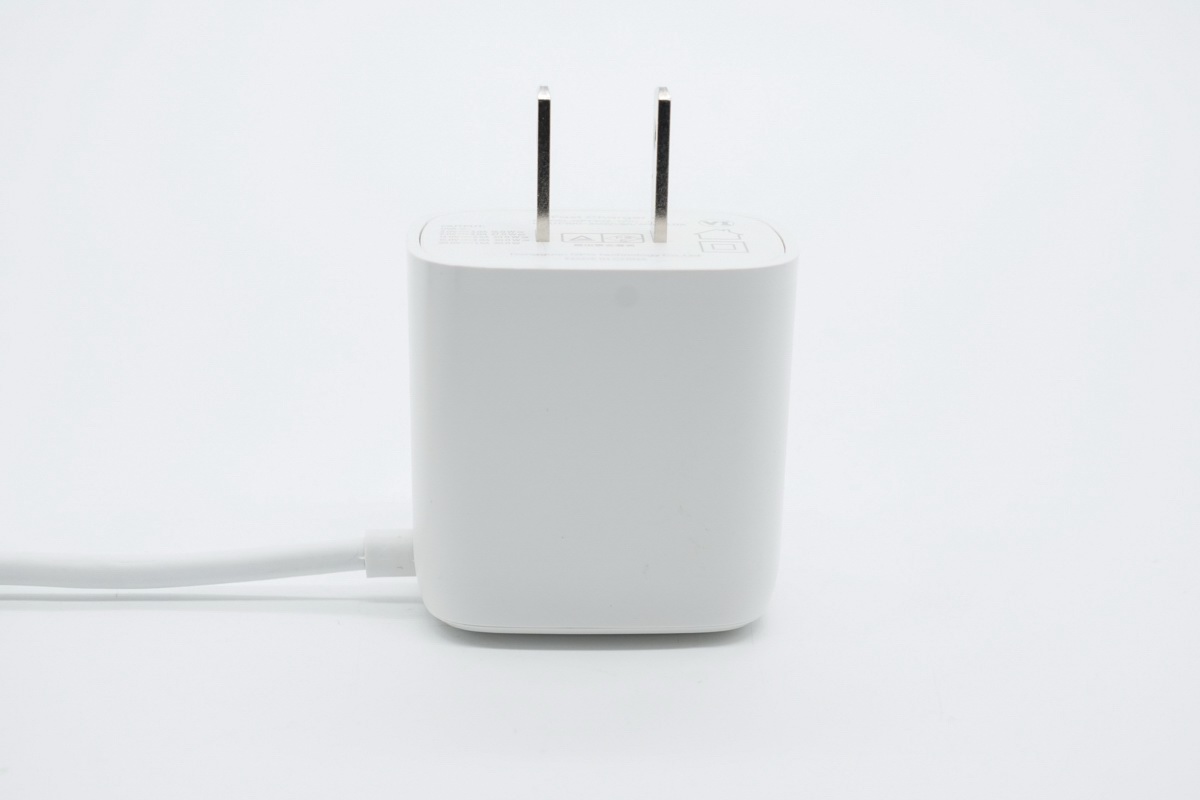

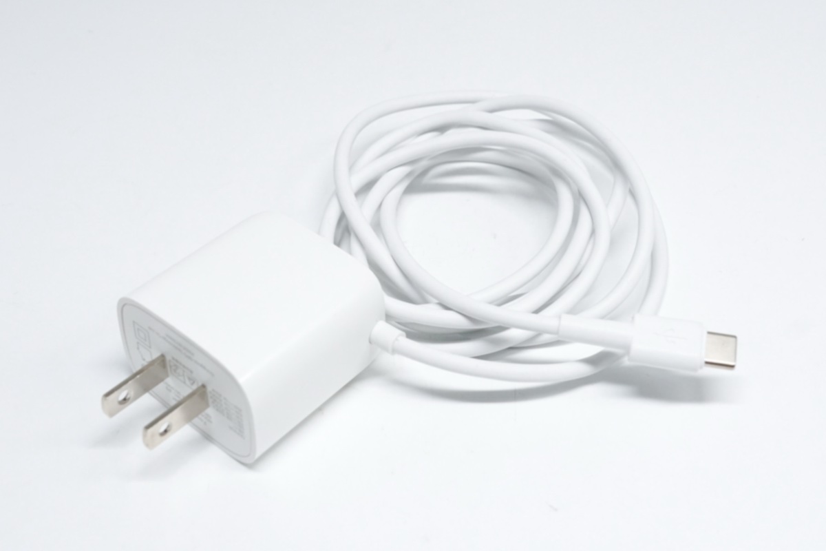

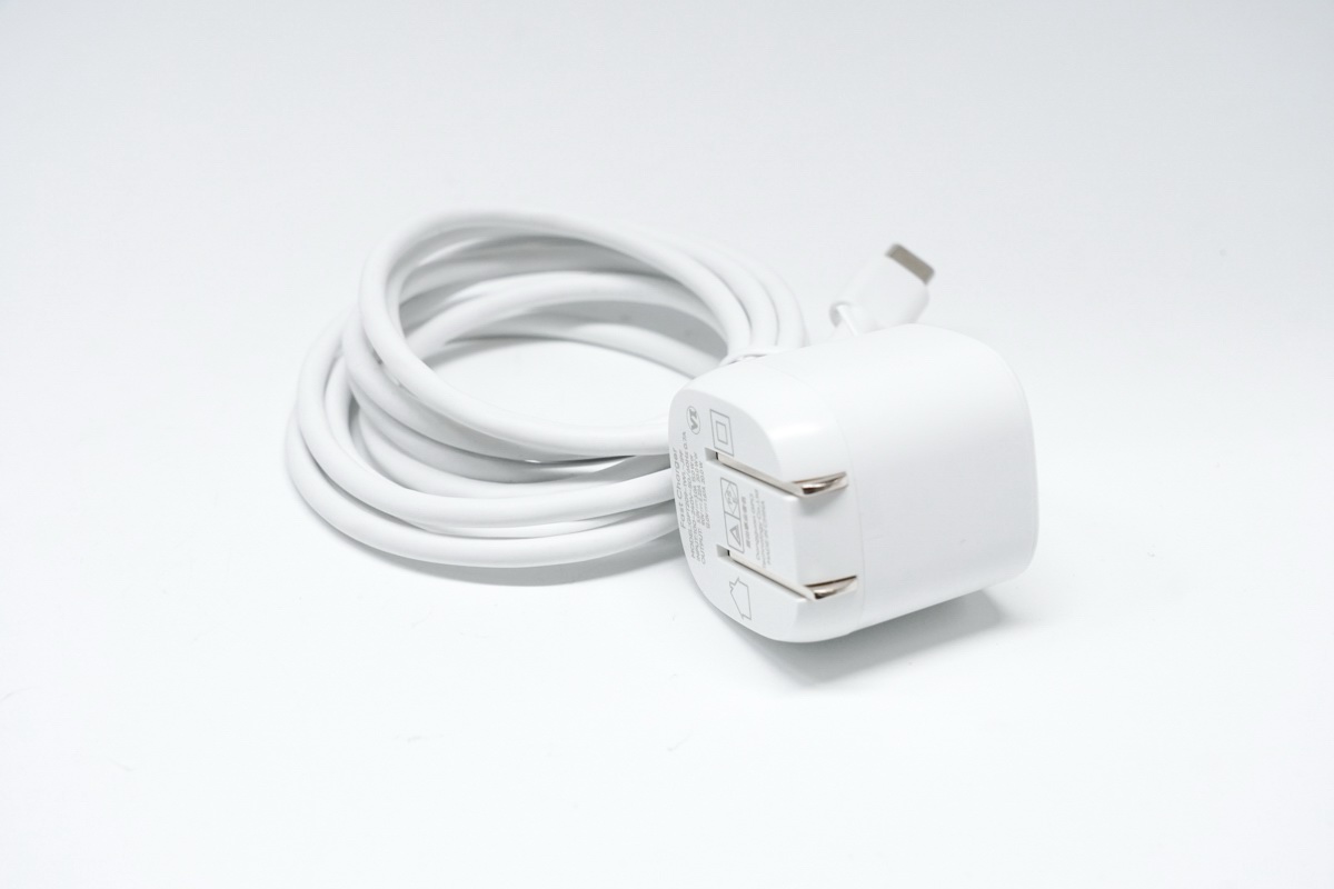

GPT305 是一款自带线缆的氮化镓充电器,线缆输出端子为 USB-C 接口,最大输出功率 33W(PPS),性能更强,除了手机外还可以给平板、笔记本充电。

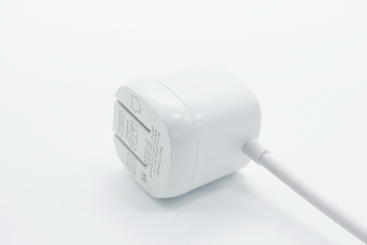

充电器的输入端采用固定插脚设计,插脚类型为美规两脚。输出使用了自带线设计,出线口网尾包裹提升抗弯折性能。

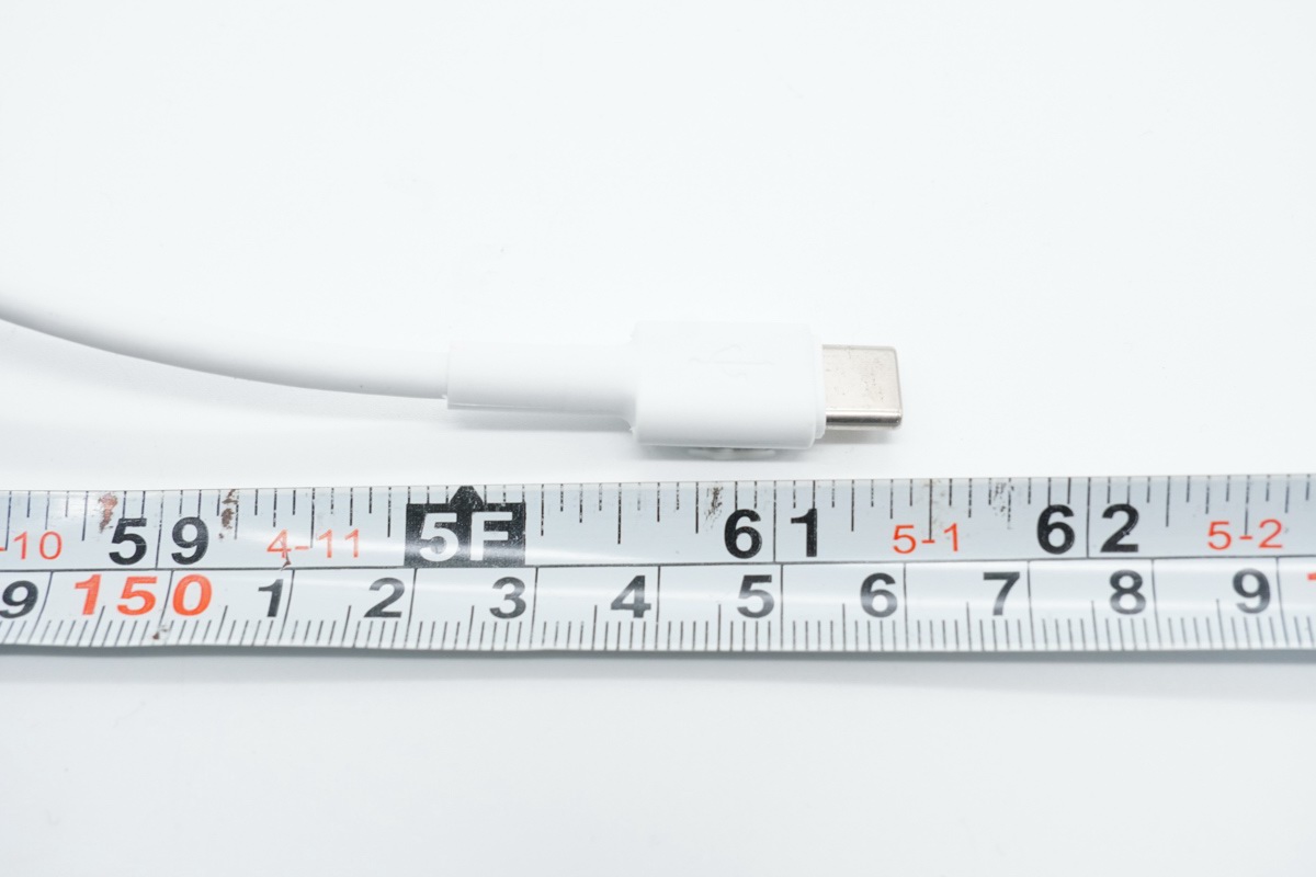

实测三围尺寸分别为 42.62 * 42.3 * 29.97mm,体积 54.03cm³,功率密度 0.55W/cm³,充电器与线缆重量约为 83.3g。

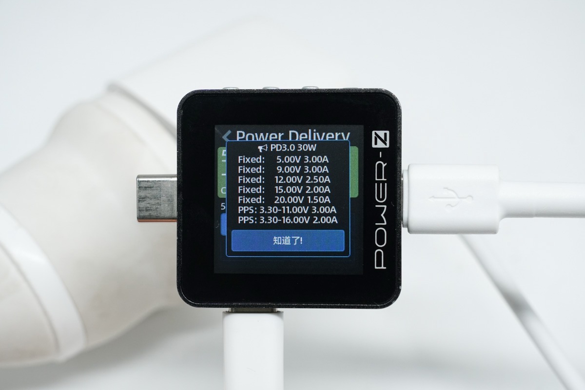

读取充电器 PDO 报文,支持 5V3A / 9V3A / 12V2.5A / 15V2A / 20V1.5A 五个固定电压档,另外还带有 3.3-11V3A / 3.3-16V2A 两组 PPS 电压子集。

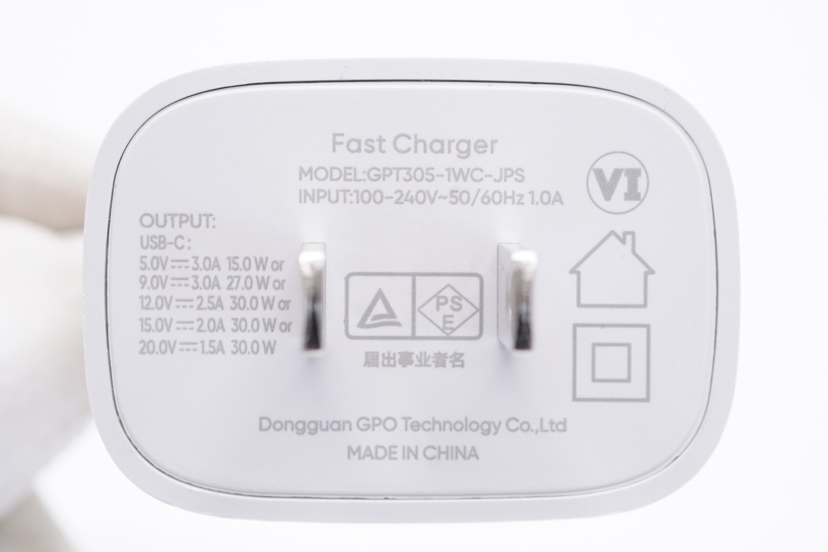

铭牌参数方面。
型号:GPT305-1WC-JPS
输入:100-240V ~ 50/60Hz 1.0A
输出:5V3A 15W / 9V3A / 27W / 12V2.5A 30W / 15V2A 30W / 20V1.5A 30W
产品已通过 PSE 认证。

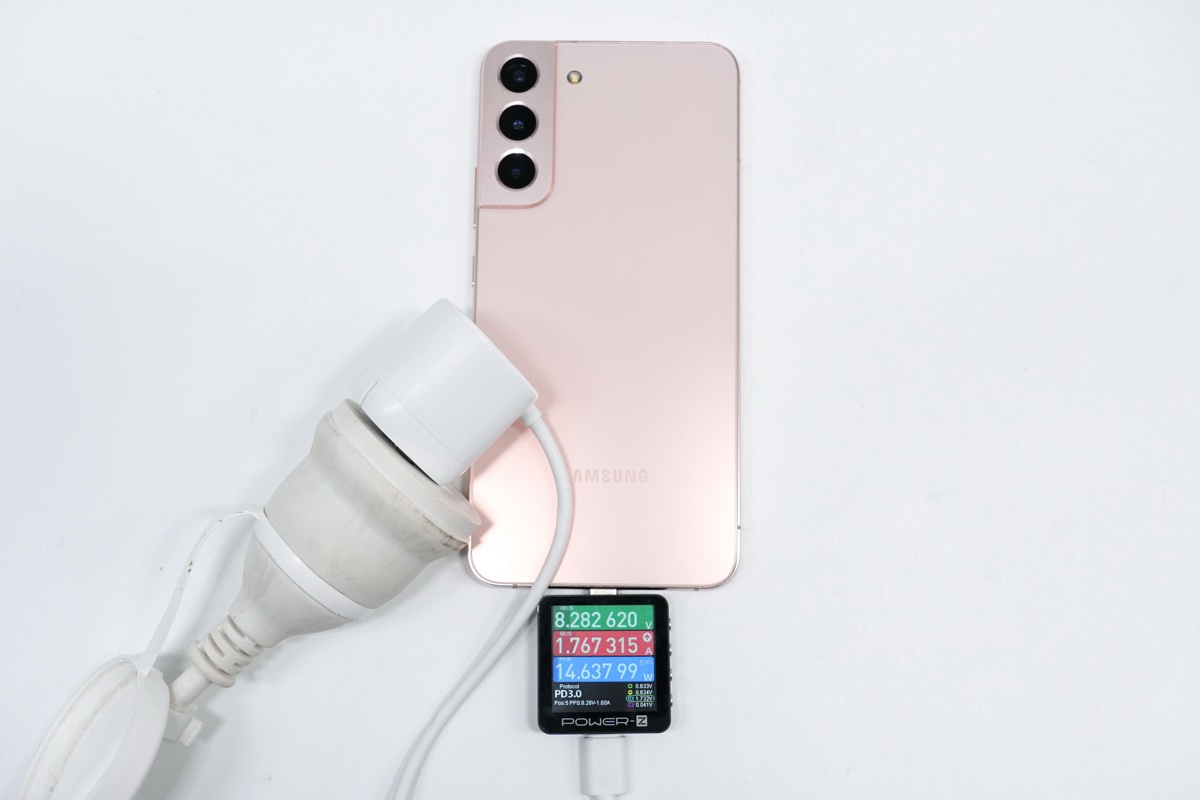

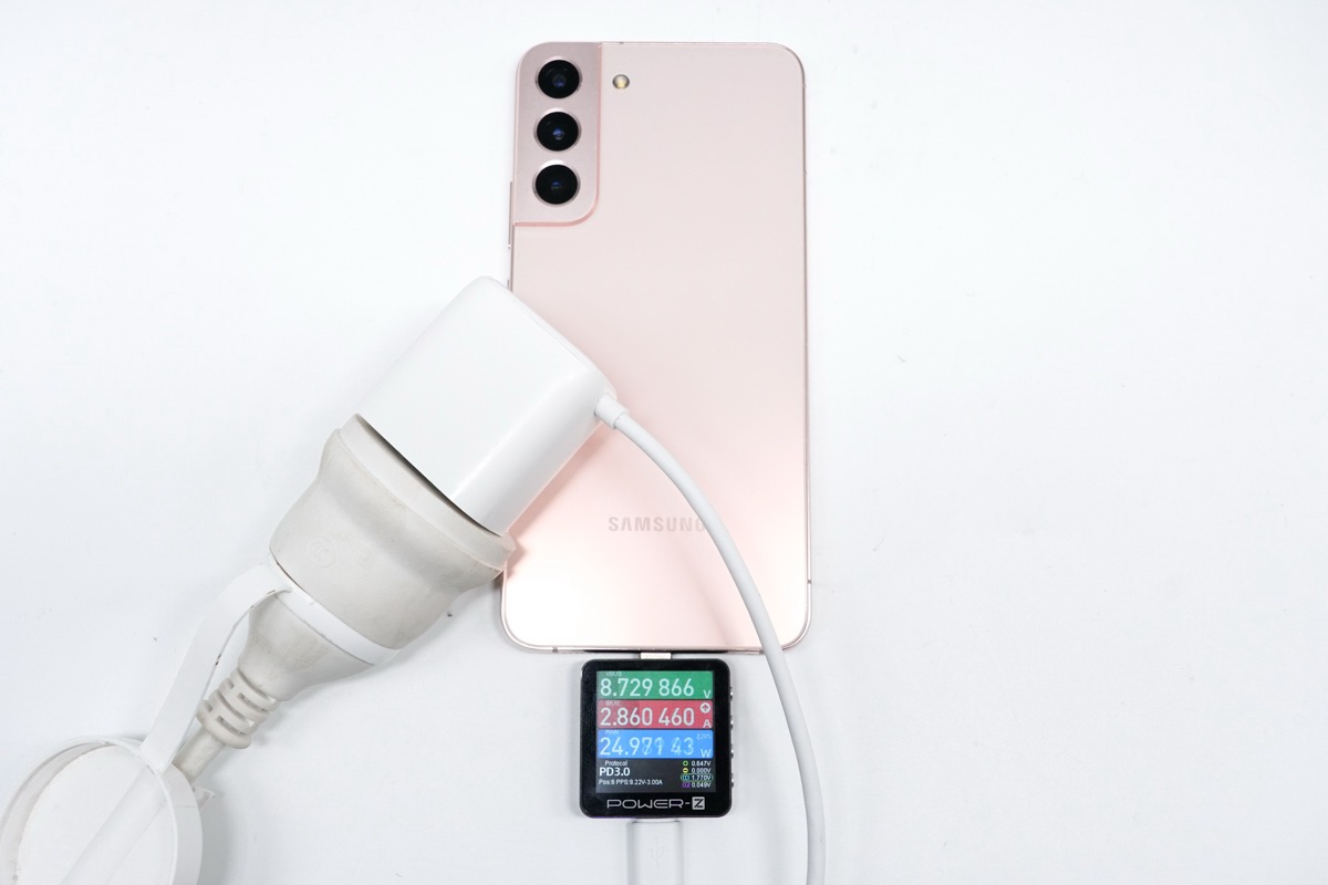

经实际充电测试发现,GPT305 自带 USB-C 线充电器对三星 S22 充电,可握手 USB PD 快充,功率为 8.72V 2.86A 24.97W。
