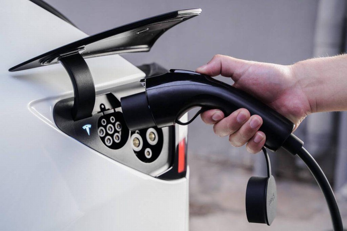

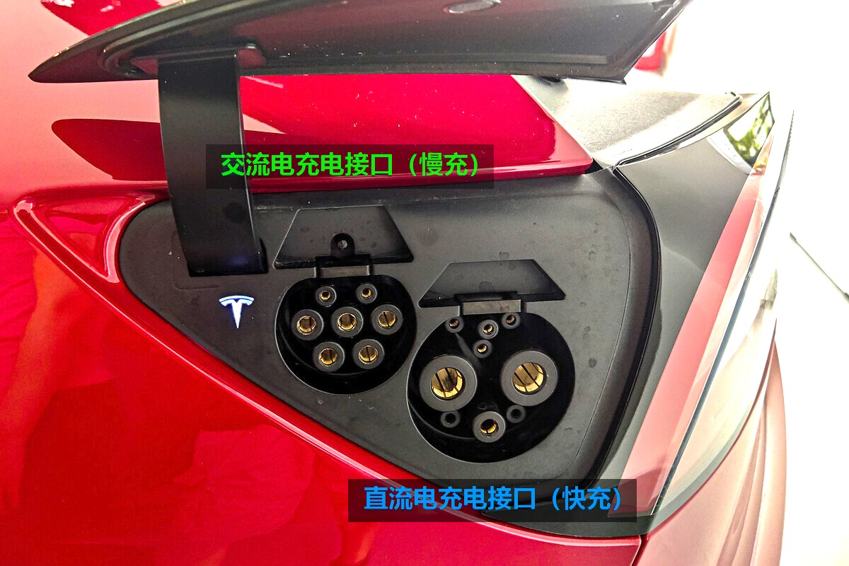

除了部分高性价比入门车型(如五菱宏光 mini EV)仅支持交流慢充外,大部分新能源电动汽车都会配备交流、直流两种充电接口。图中是已采用新国标接口的特斯拉汽车,可以看到两种接口的形态完全不同。
新国标交流电充电接口采用“七孔”设计,图中是交流电充电枪头,小编已在对应孔位里标注了注释。CC 与 CP 分别用于充电连接确认、控制引导,N 是零线,L 是火线,中央位置是接地。其中,L 火线可使用三个孔位,常见的 220V 单相交流电充电枪一般采用 L1 单孔位供电设计。

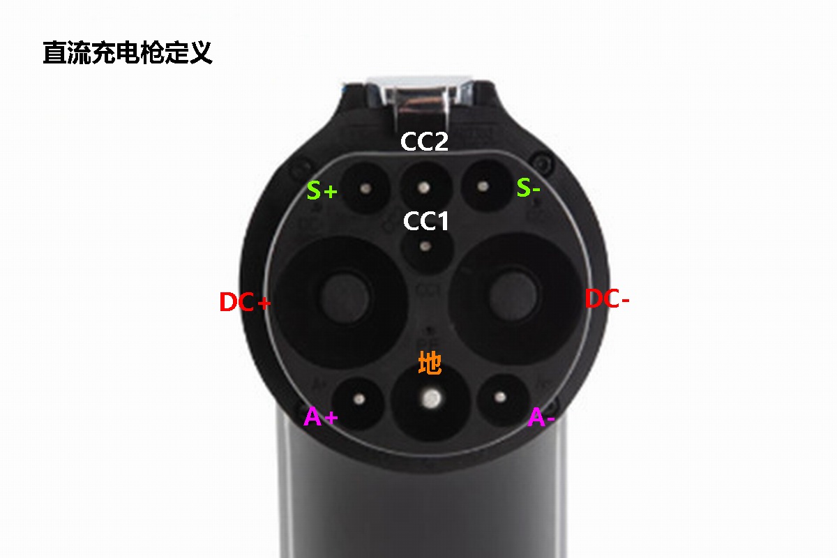

新国标直流充电接口采用“九孔”设计,图中是直流电充电枪头。最上面中间的 CC1、CC2 用于用电连接确认,S+、S- 是非车载充电机与电动汽车的通讯线。最大的两个孔位 DC+、DC- 用于为电池组充电,是大电流线路;A+、A- 连接非车载充电机,为电动汽车提供低压辅助电源,最中心是接地。

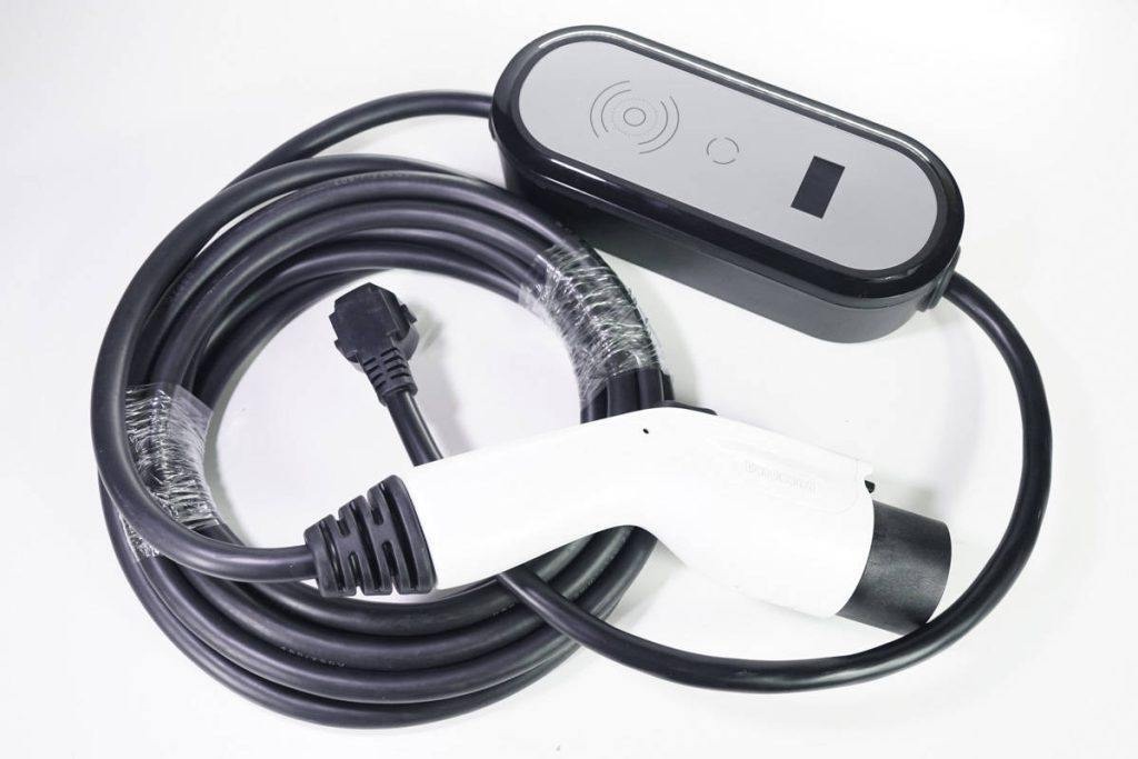

我国电网民用电主要有两种电压,分别是 220V~50Hz 的单相电与 380V~50Hz 的三相电 。220V 单相电充电枪额定电流分别有 10A / 16A / 32A,功率分别对应 2.2kW / 3.5kW / 7kW。380V 三相电充电枪额定电流分别有 16A / 32A / 63A,功率分别对应 11kW / 21kW / 40kW。
220V 交流充电枪主要有便携型与充电桩两种,便携型体积小易收纳携带,可灵活在家里 220V 插座上取电。380V 三相充电枪 / 充电桩则需要向物业与电网申报,通过审批才能布线安装。

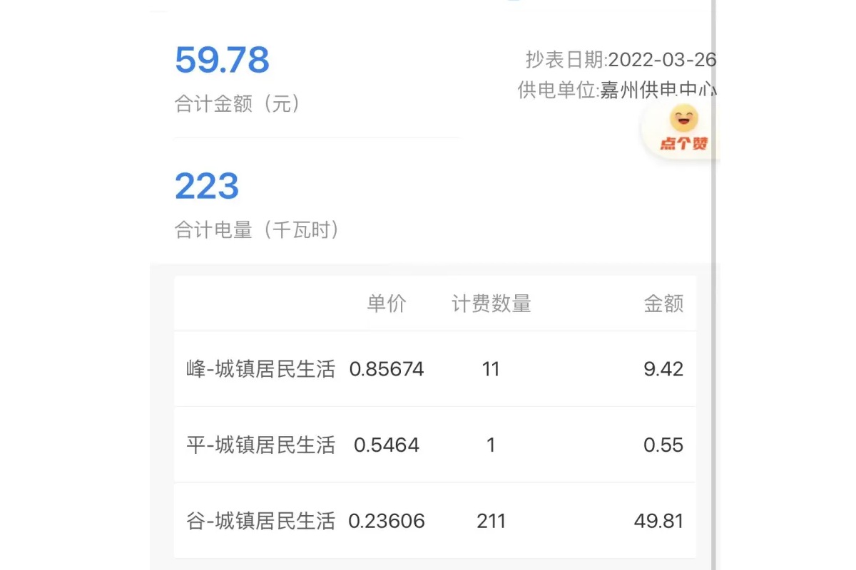

220V 交流充电枪购买与充电的费用都十分低,部分地区晚上谷电最低可做到 0.3 元每度电,按照百公里 20kWh 的电耗计算,每公里行驶成本低至 0.06 元。交流充电缺点是功率较低,以 60kWh 容量的电池组为例,甚至需要 10 小时的充电时间,整个晚上才能充满。

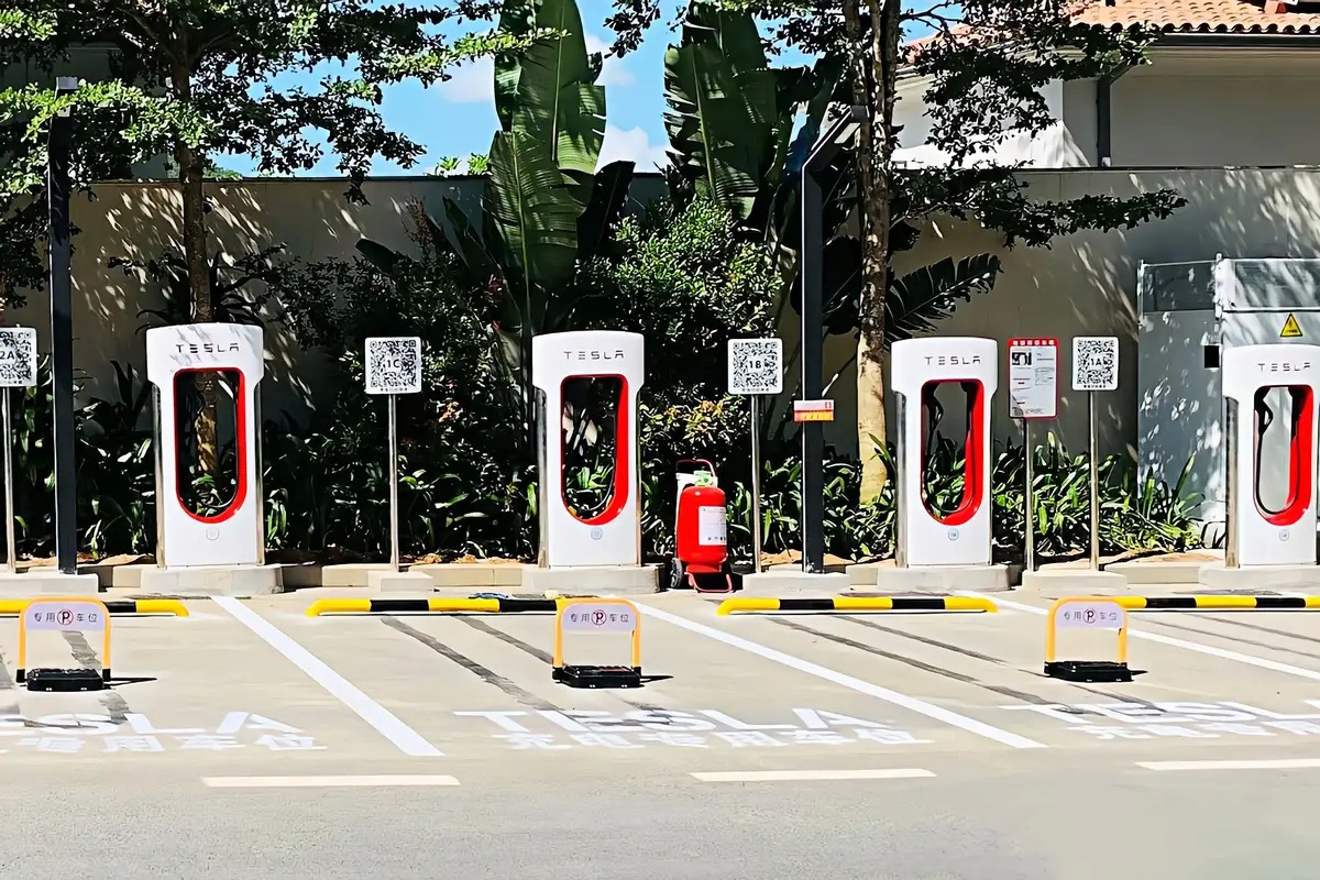

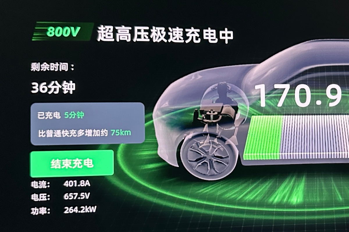

直流充电一般以商用充电桩的形式建设成超充站,主要分布在写字楼、购物中心、酒店等人流聚集的商业综合体附近。直流充电桩通过高压输电网取电,充电站设施再将高压电转化为直流电,无需通过汽车内部的车载充电机,直接对电池组充电。
直流充电额定电压 750V / 1000V,额定电流 80A / 125A / 200A / 250A,充电功率可达 250kW,仅需数十分钟就能为新能源汽车补充一半电量。

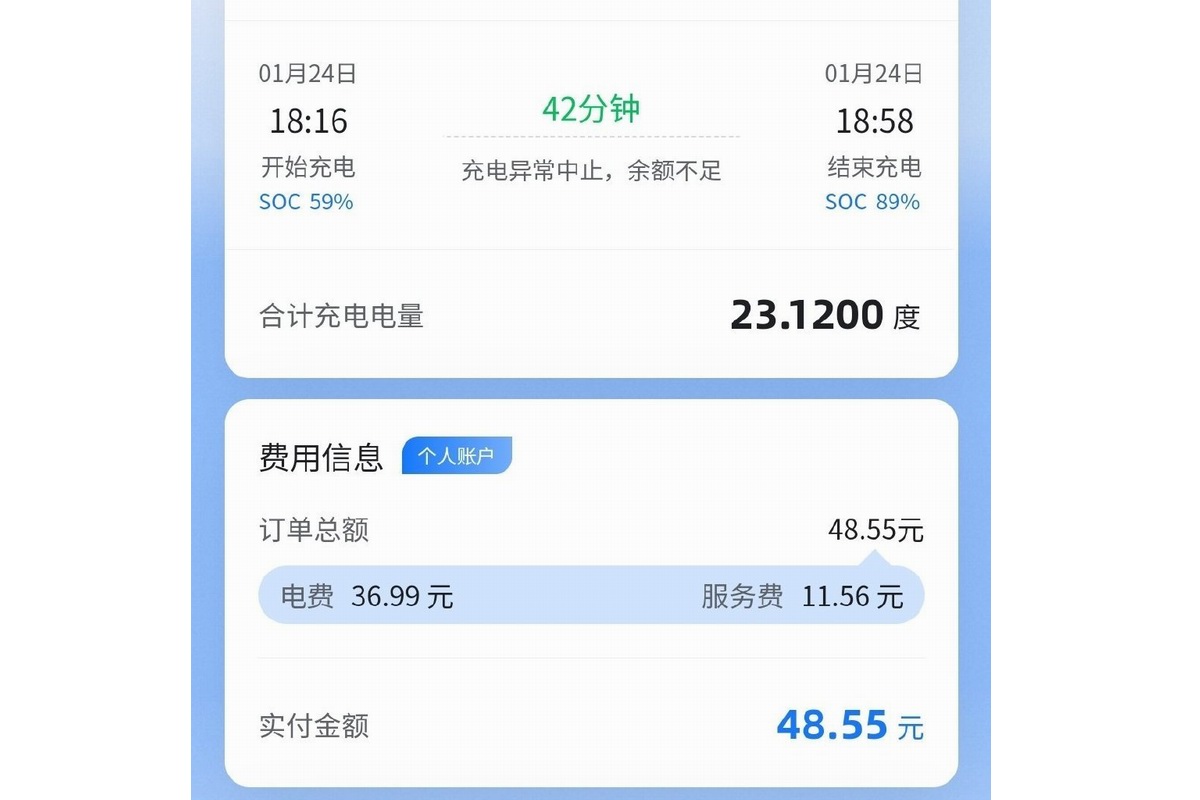

缺点是直流充电的超充站仅在大城市做到部分范围覆盖,且电费、服务费综合起来费用较高,可达 2 元每度电以上。以每度电 2 元,车辆 20kW 电耗为计算标准,则每公里行驶成本为 0.4 元,长时间使用超充行驶成本与燃油车加油成本接近。另外超充站为了合理利用桩位,避免充满电车辆占用位置,充满不挪车还会被收取巨额的占位费。
