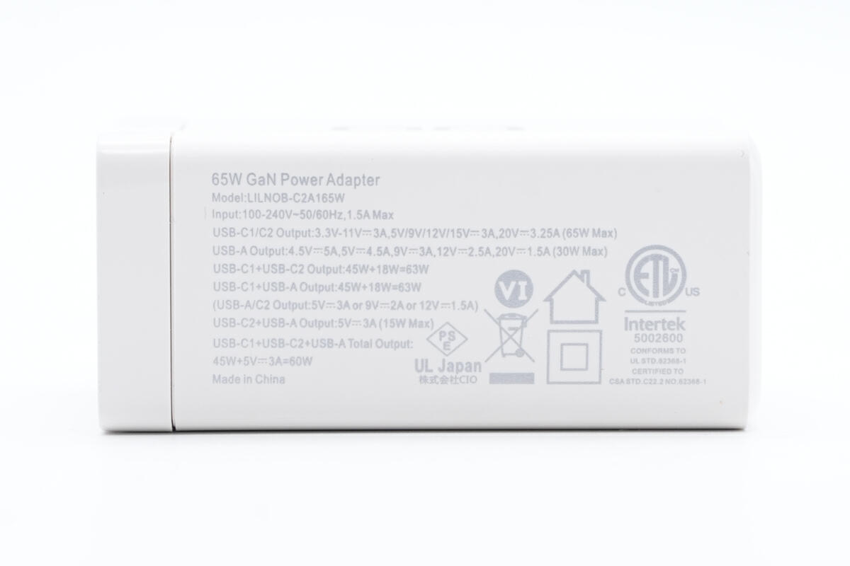

另一侧面印有充电器参数
型号:LILNOB-C2A165W
输入:100-240V~50/60Hz 1.5A
输出:
USB-C1/2:5V3A、9V3A、12V3A、15V3A、20V3.25A、3.3-11V3A
USB-A:4.5V5A、5V4.5A、9V3A、12V2.5A、20V1.5A
C1+C2:45W+18W(63W Max)
C1+A:45W+18W(63W Max)
C2+A:5V3A
C1+C2+A:45W+15W(60W Max)
产品已经通过了ETL、PSE认证,以及VI级能效认证。

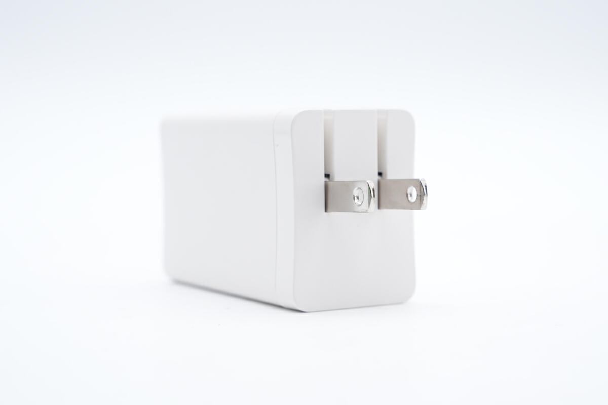

充电器配备可折叠美规插脚。

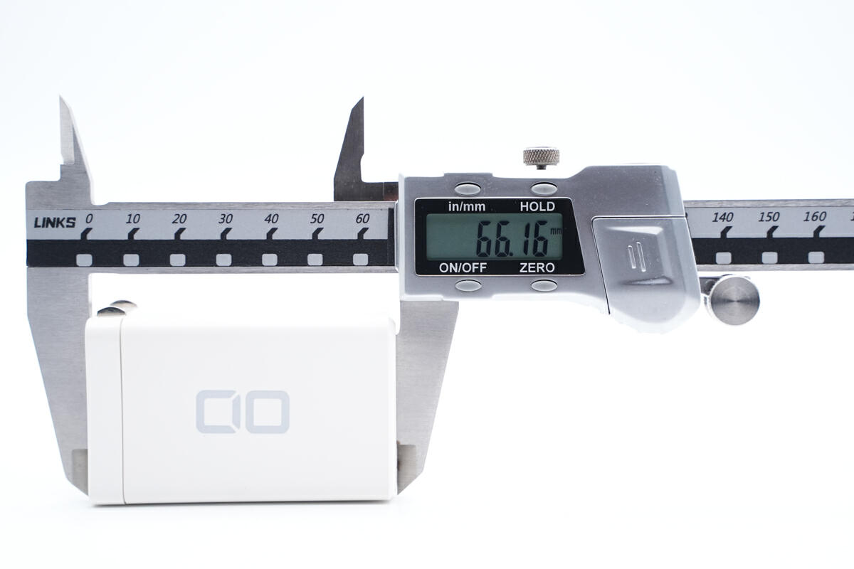

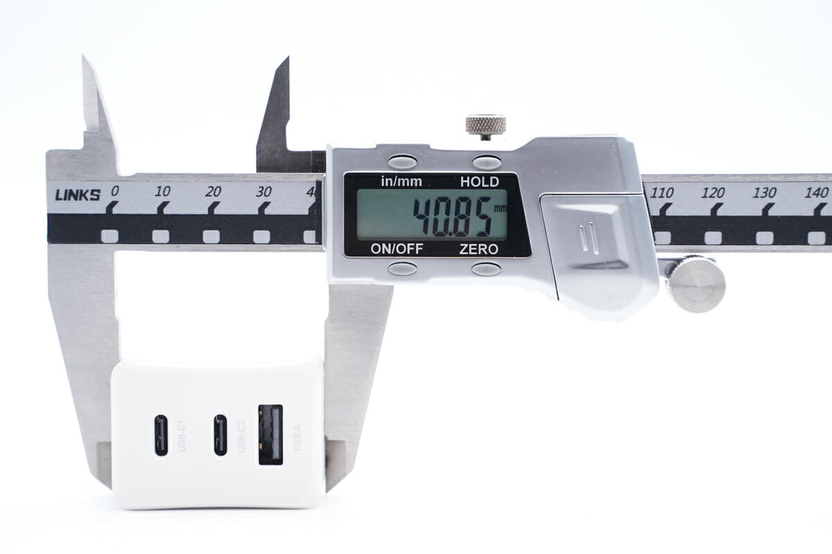

测得充电器机身长度为66.16mm。

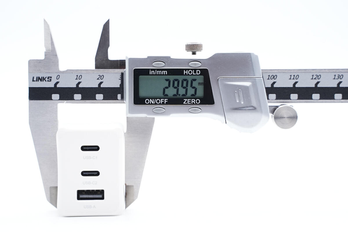

宽度为29.95mm。
厚度为40.85mm。

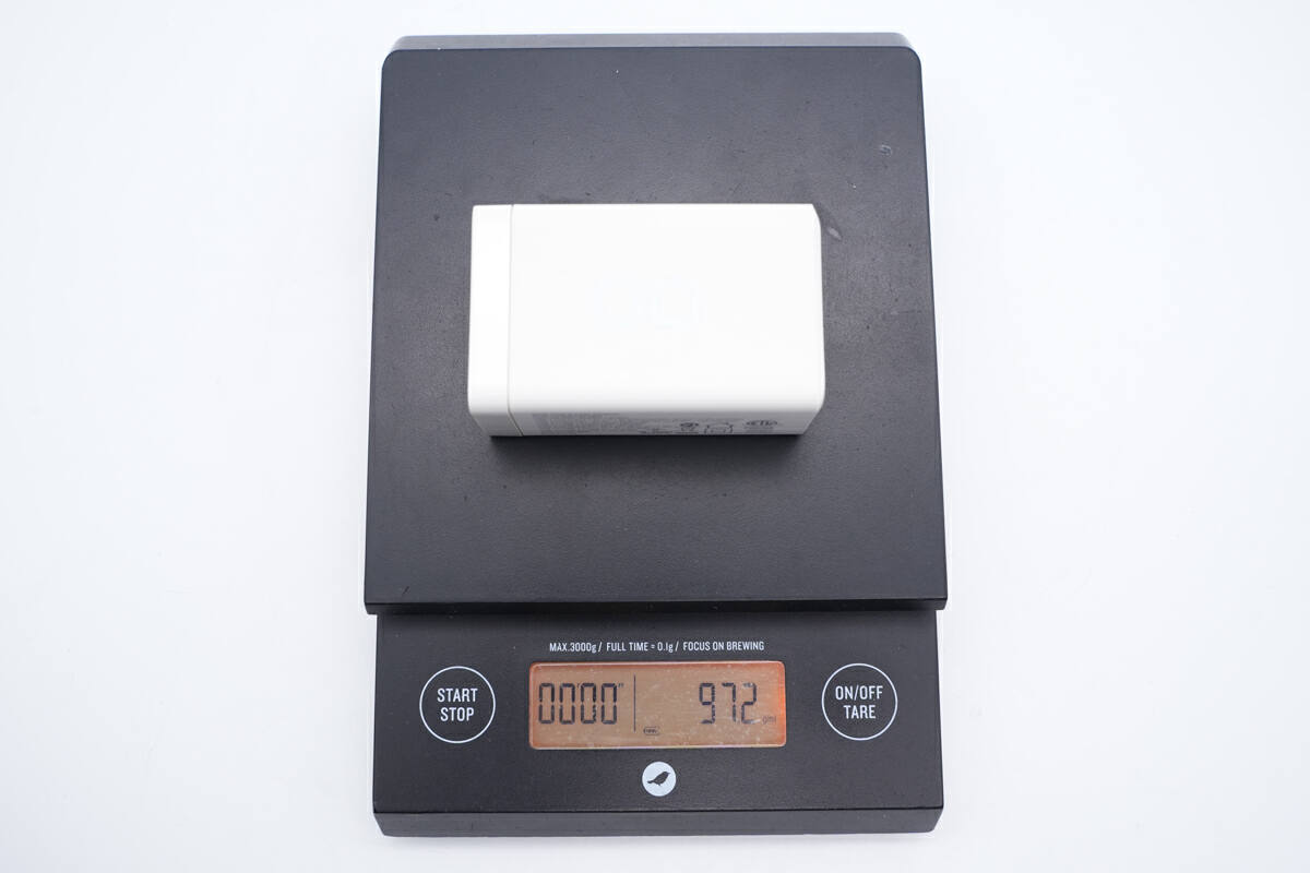

另外测得充电器净重约为97g。

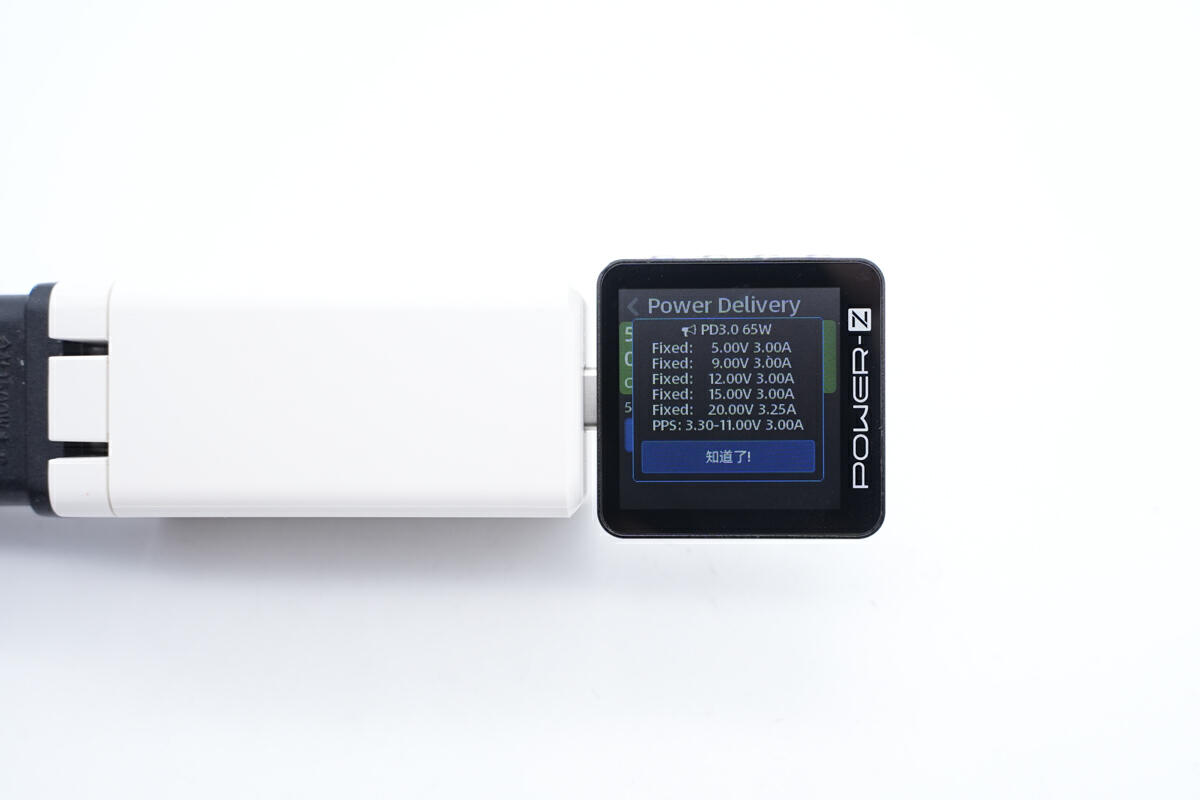

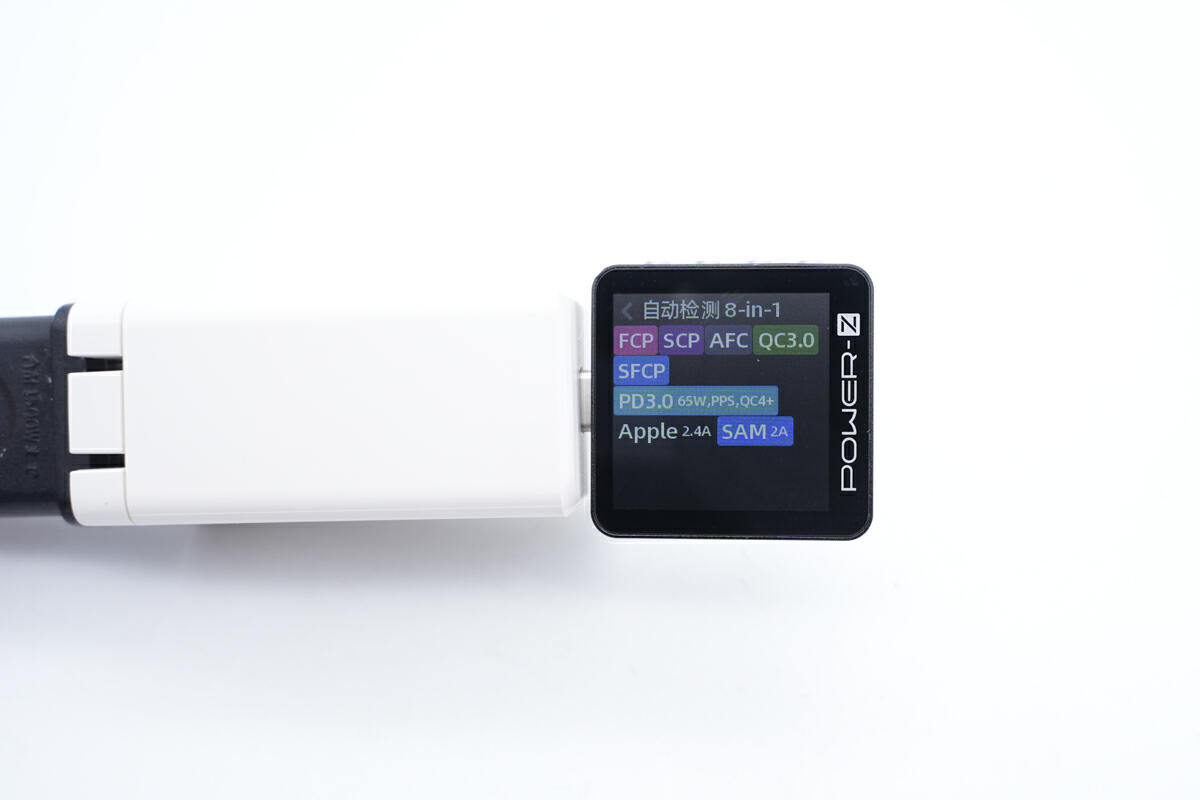

使用ChargerLAB POWER-Z KM003C测得USB-C1口支持FCP、SCP、AFC、QC3.0/4+、SFCP、PD3.0、PPS、Apple 2.4A、Samsung 5V2A充电协议。
此外PDO报文显示C1口还具备5V3A、9V3A、12V3A、15V3A、20V3.25A五组固定电压档位,以及3.3-11V3A PPS电压档位。
测得USB-C2兼容协议和USB-C3口的相同。
此外PDO报文也一样,即两个USB-C口单口输出性能相同,支持功率盲插。

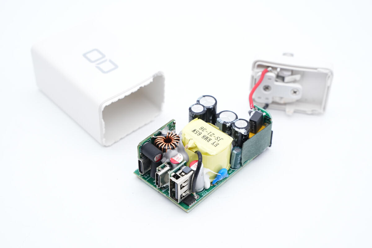

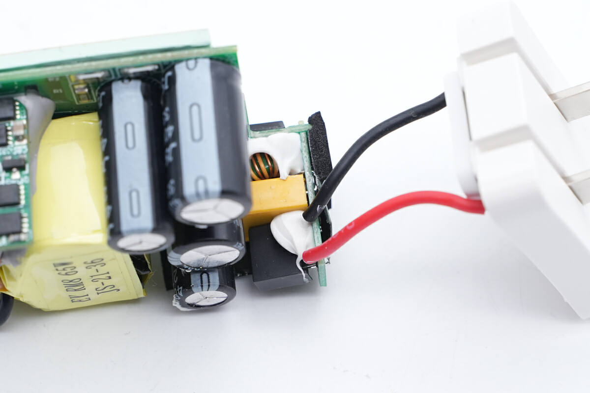

首先沿外壳接缝拆下折叠插脚模块,取出内部PCBA模块。
折叠插脚与PCBA模块通过导线焊接连接。

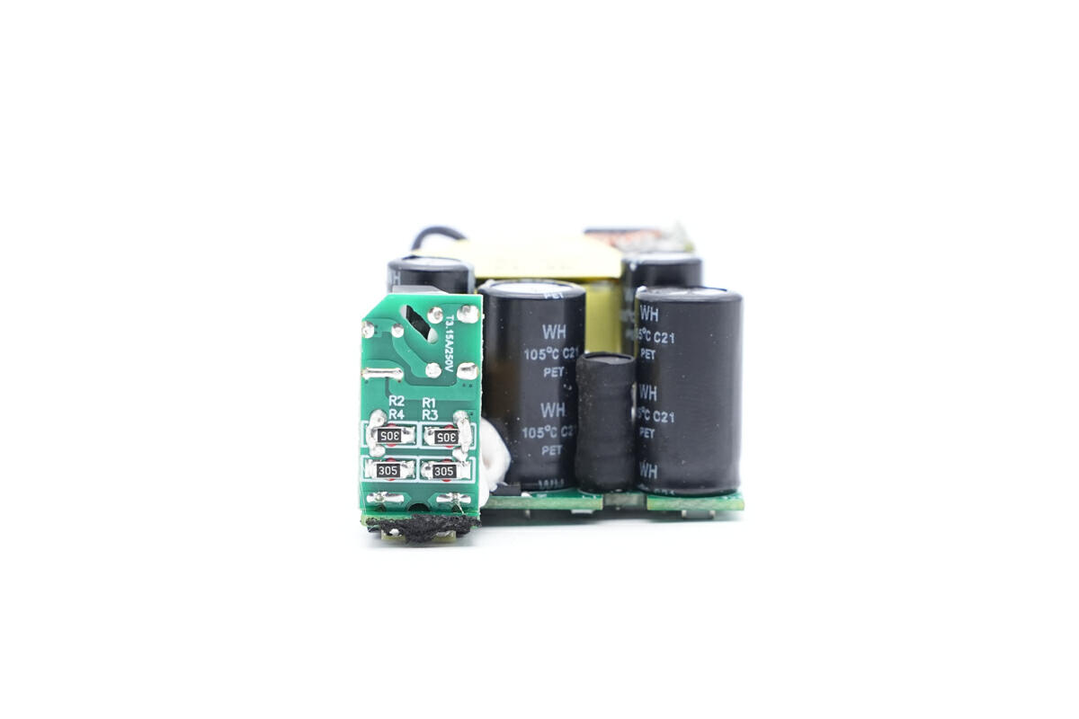

输入导线焊接到垂直小板上,并粘贴青稞纸绝缘。

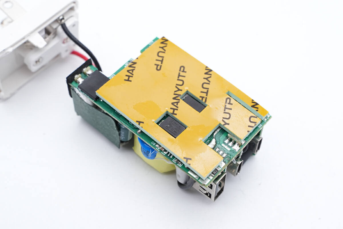

PCBA模块背面粘贴导热垫,导热垫印有HANYUTP字样,表示来自汉宇热能科技。

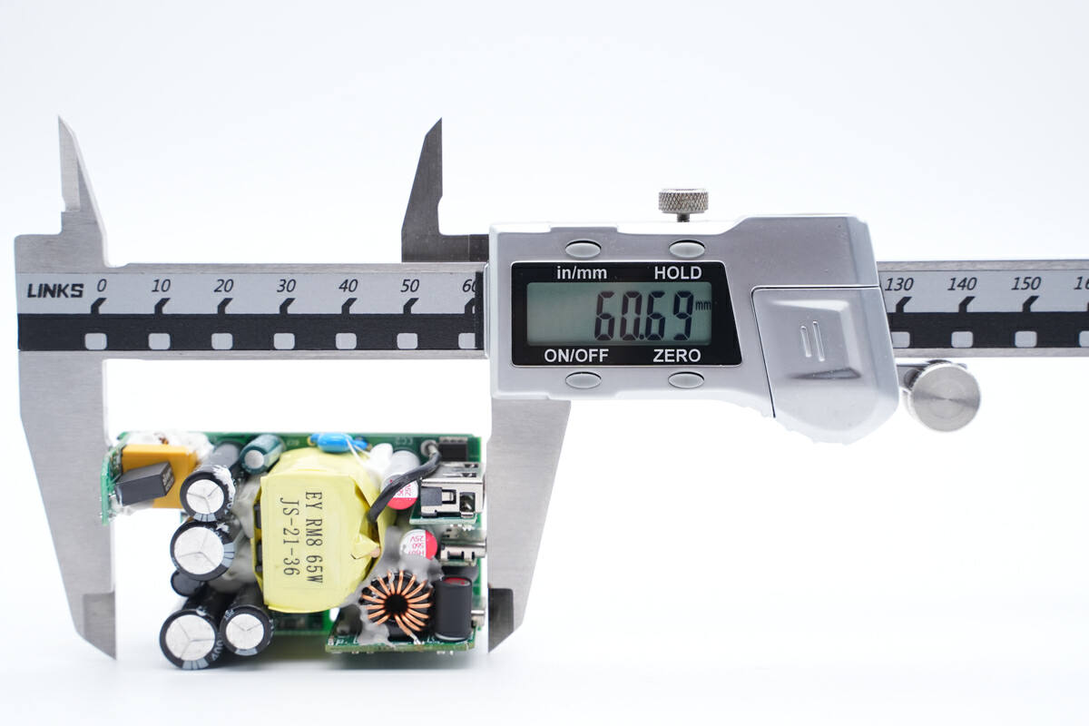

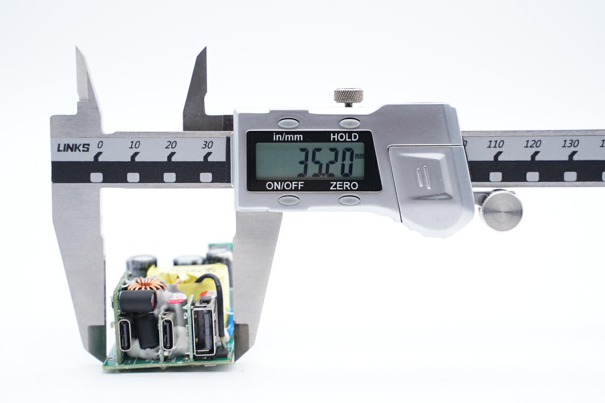

使用游标卡尺测得PCBA模块长度约为60.69mm。

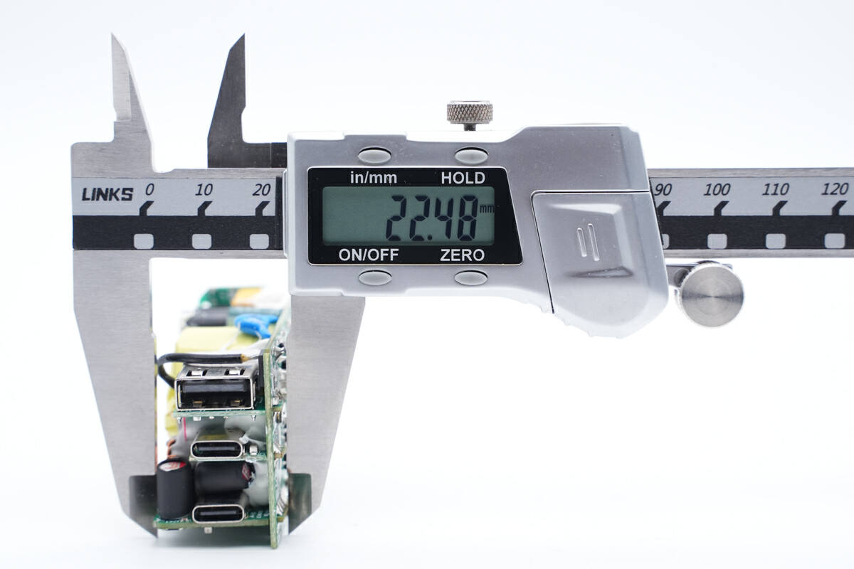

PCBA模块宽度约为22.48mm。
PCBA模块高度约为35.2mm。

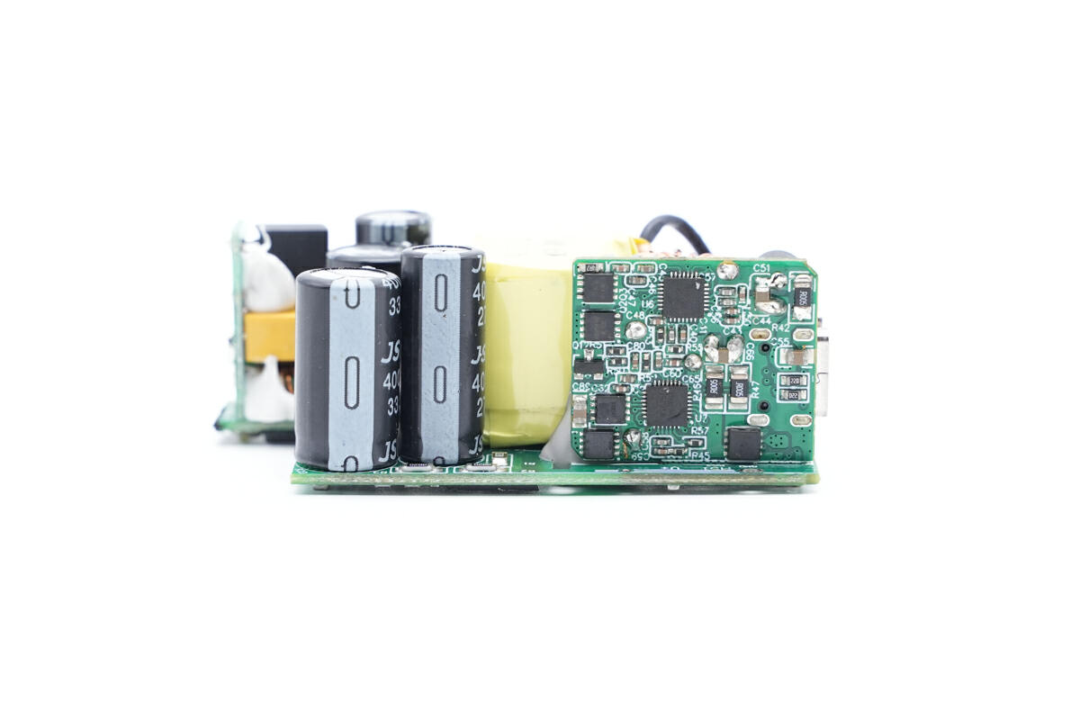

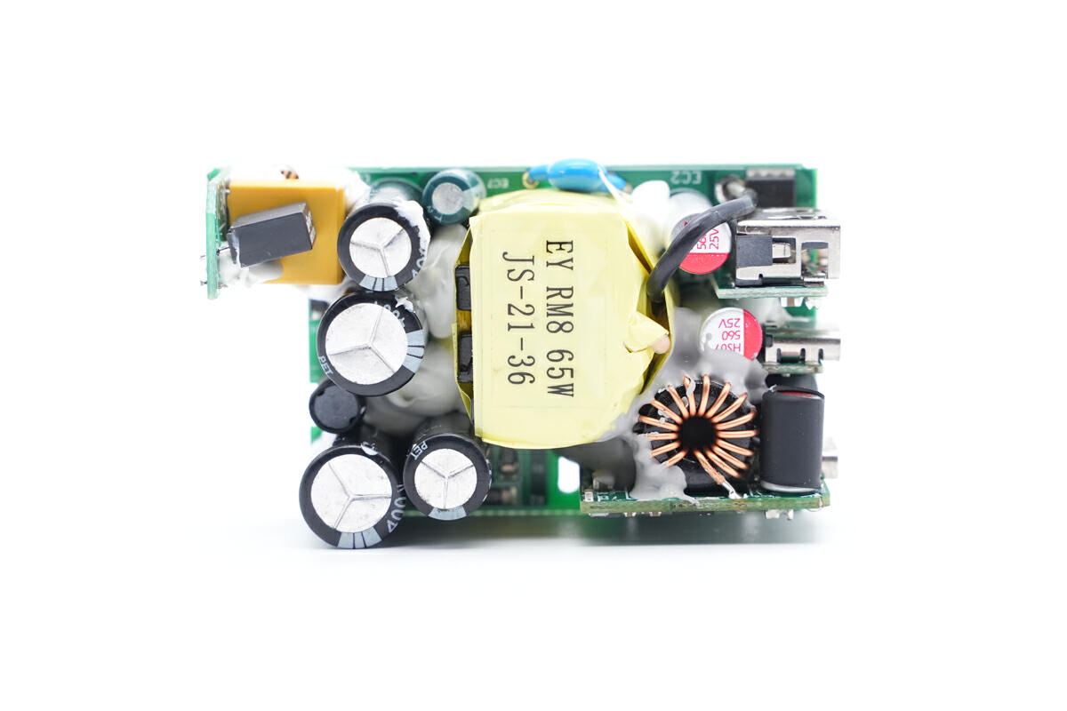

PCBA模块正面一览,左上角焊接一块小板,小板焊接保险丝和EMI滤波电路,右侧焊接高压滤波电容和变压器,在变压器右侧为输出降压电路,焊接降压小板和USB-C及USB-A母座,

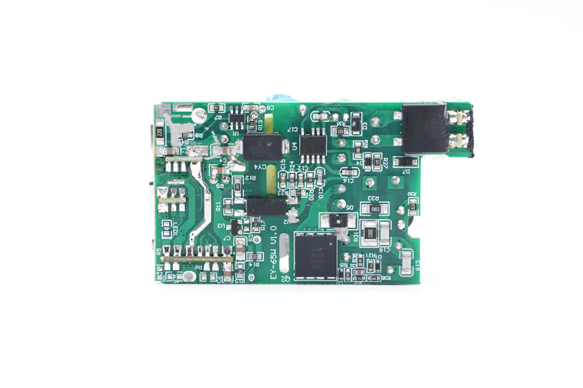

PCBA模块背面一览,右上角焊接整流桥,左侧焊接初级主控芯片,底部焊接氮化镓开关管,贴片Y电容和反馈光耦,顶部焊接同步整流控制器。
侧面小板焊接两路降压电路,用于降压输出。通过对PCBA模块的观察发现,CIO这款65W氮化镓充电器采用反激开关电源设计,搭配同步整流,固定电压输出。输出采用两路独立的同步降压电路,实现三口快充输出以及功率自动分配功能。下面我们就从输入端开始了解整个充电器的设计和用料。

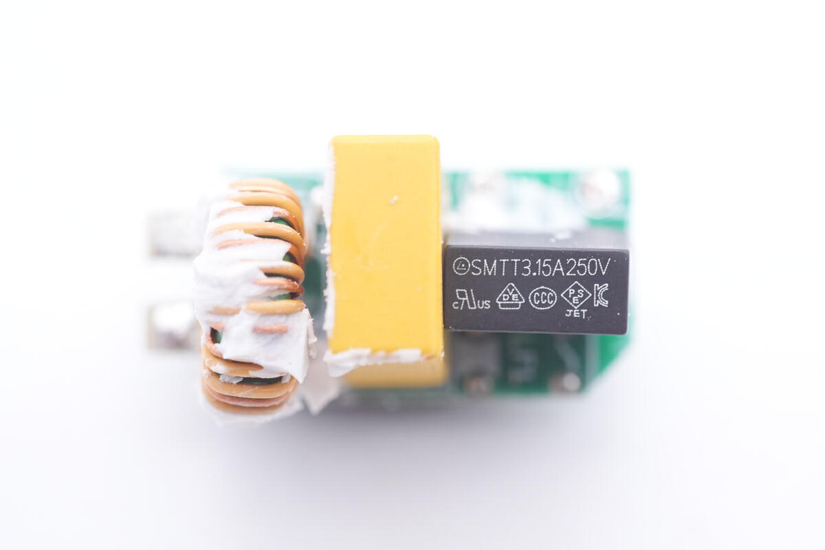

PCBA模块输入端一览,焊接一块小板。
小板正面焊接保险丝,安规X2电容和共模电感。

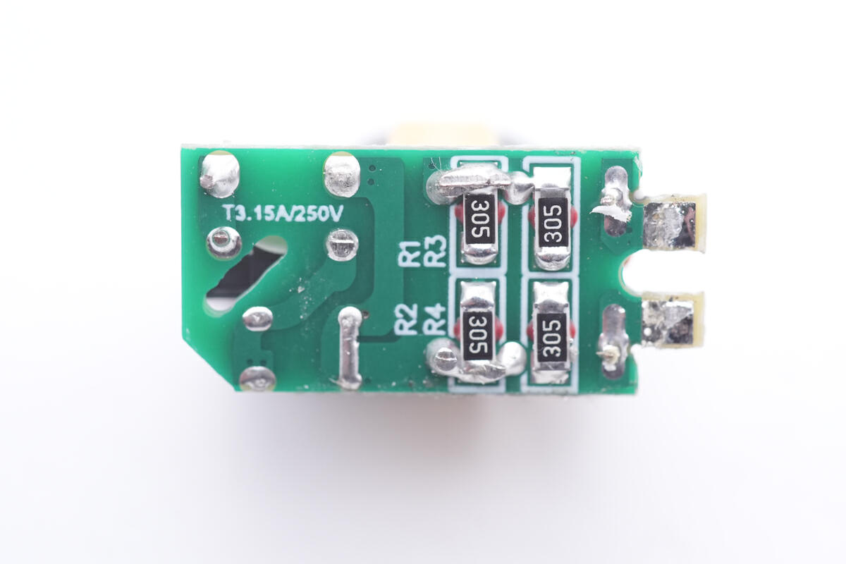

小板背面焊接安规X2电容放电电阻。
输入端延时保险丝规格为3.15A 250V。

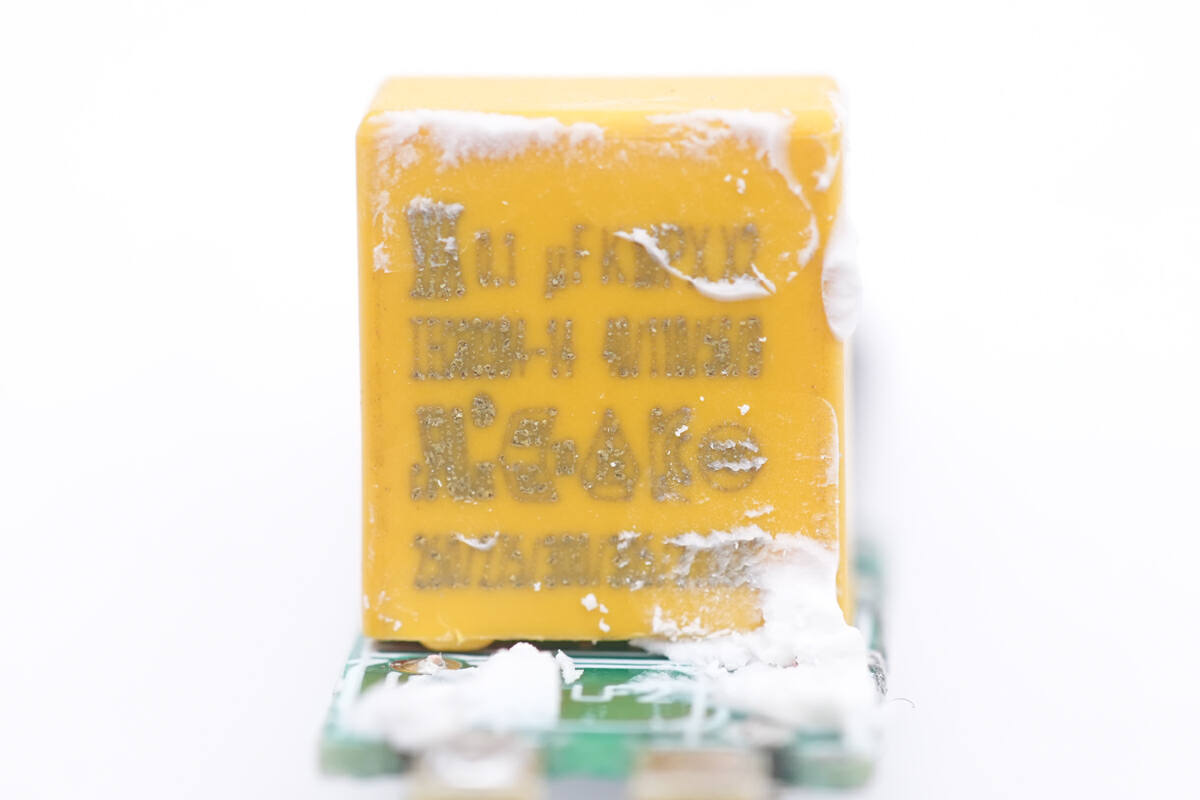

安规X2电容规格为0.1μF。

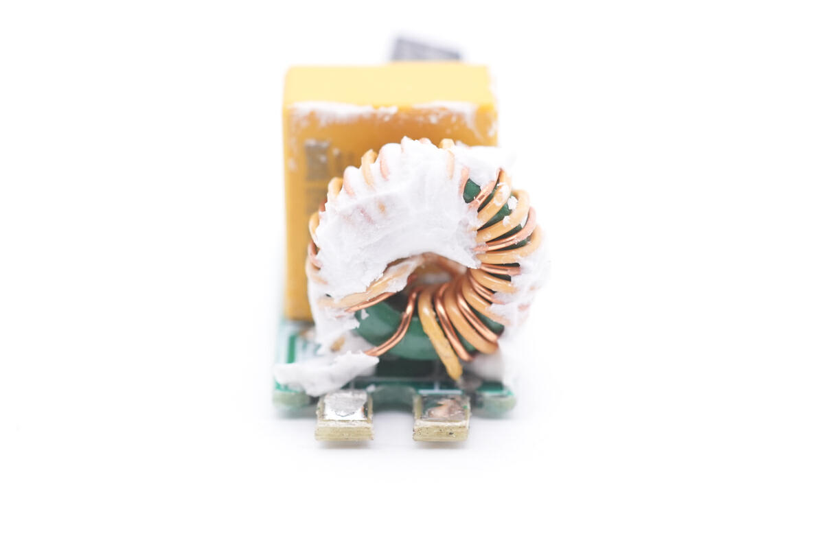

共模电感采用漆包线和绝缘线绕制。

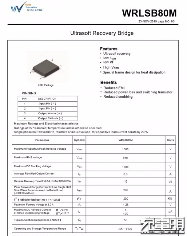

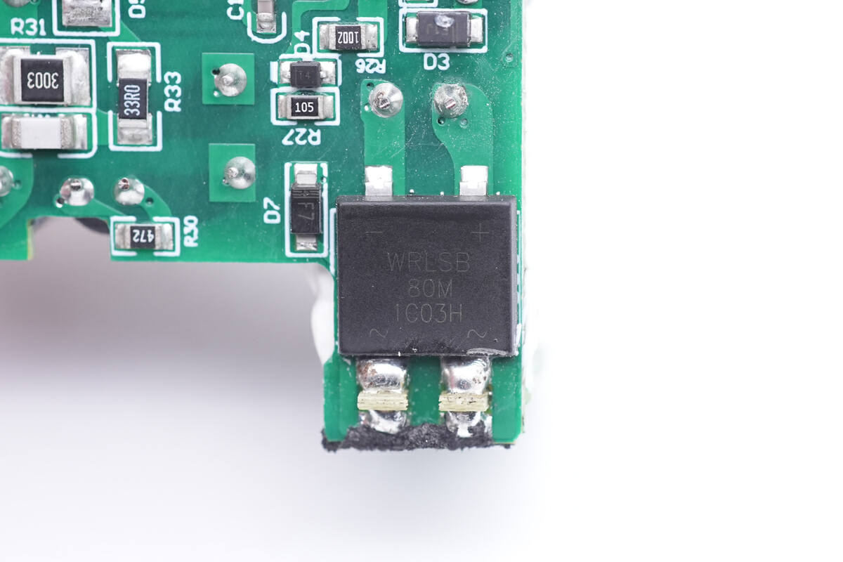

输入端整流桥WRLSB80M来自深圳市沃尔德实业有限公司,这颗软桥通过较软的恢复曲线,比较平滑的关断特性,可以降低二极管结电容达到非常少的谐波振荡产生的效果。选用的LSB封装,拥有良好的散热特性,帮助中大瓦数适配器提升可靠性,单颗可做60W+。
沃尔德 WRLSB80M 资料信息。
充电头网拆解了解到,沃尔德的软桥还被摩米士100W 2A2C氮化镓快充、努比亚1A1C 45W氘锋氮化镓快速充电器、公牛65W PD快充插座、麦多多2C1A 65W氮化镓充电器、鸿达顺65W 氮化镓充电器、OPPO 50W饼干氮化镓快充、ROCK 65W氮化镓充电器等多款快充产品采用,产品性能获得客户一致认可。

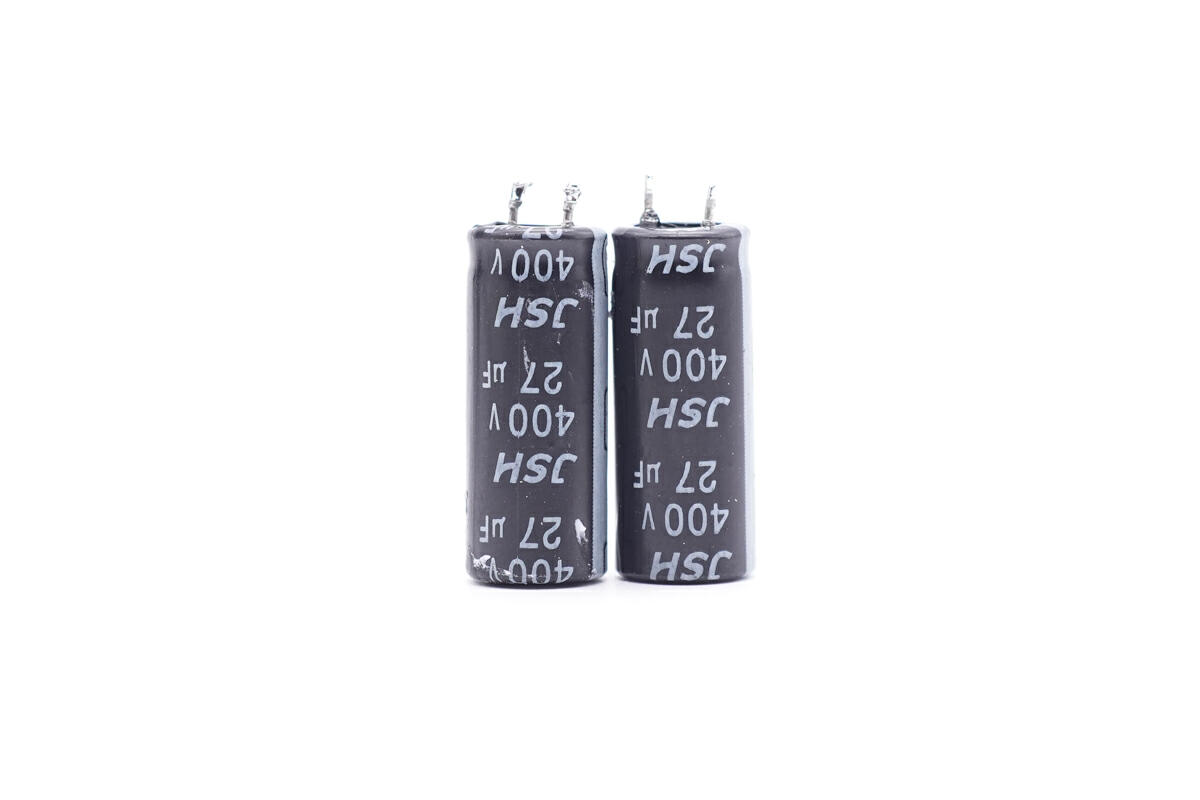

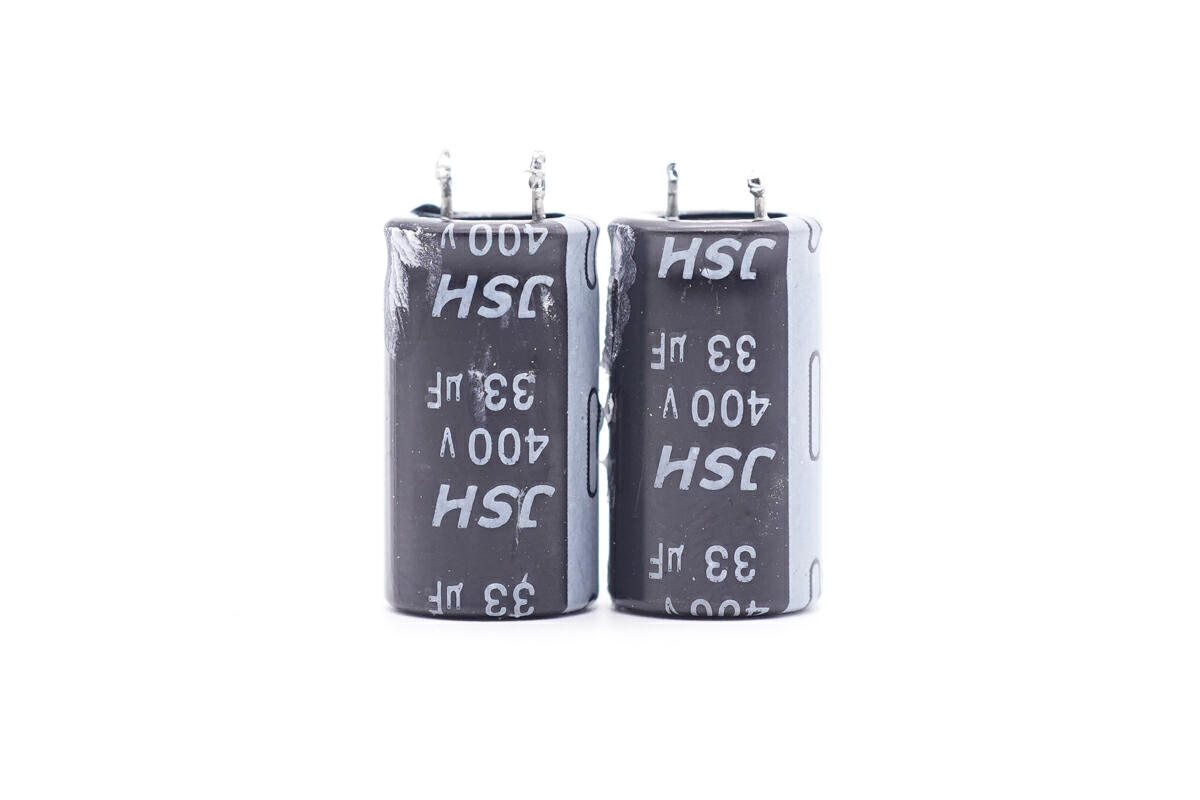

高压滤波电容均来自JSH万京源,其中两颗规格为400V 33μF。
另外两颗规格为400V 27μF,滤波电容总容量为120μF。

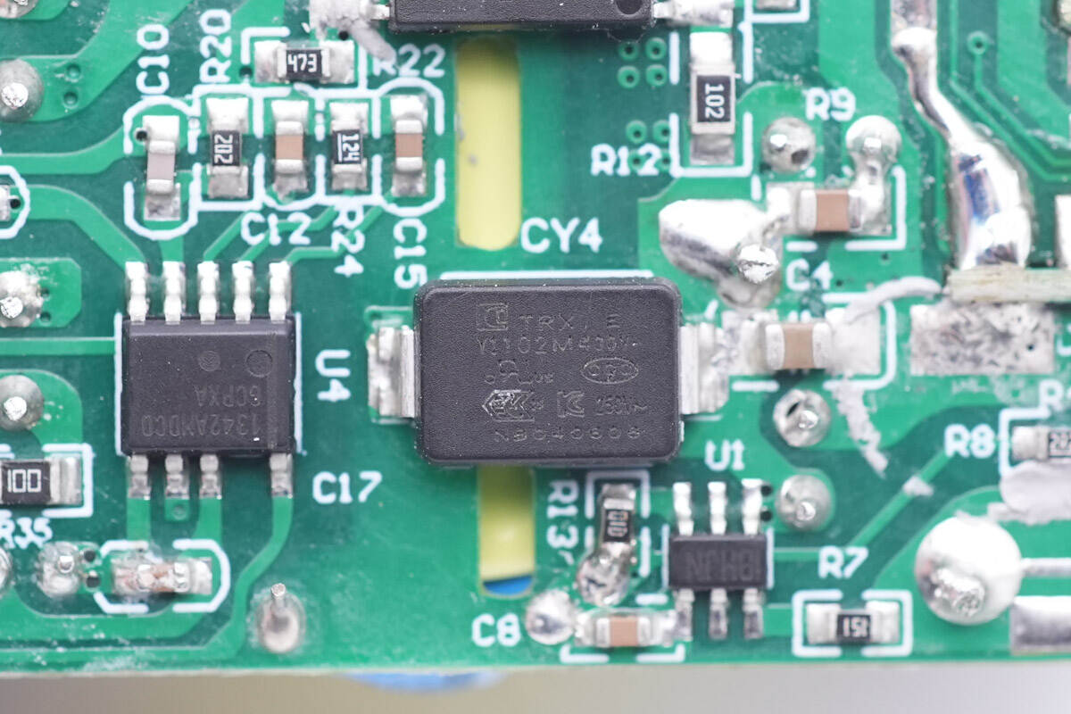

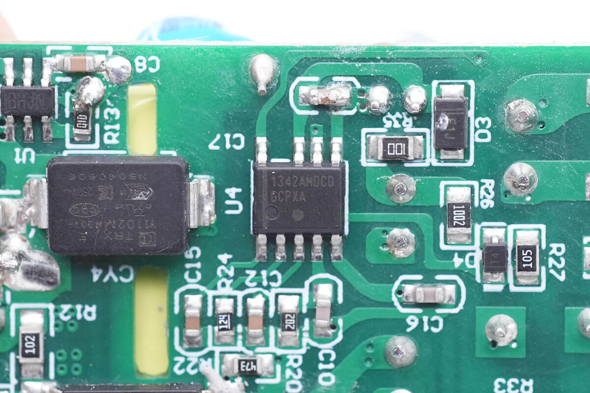

主控芯片采用安森美NCP1342,这是一颗高频反激准谐振初级PWM控制器,内置主动X2电容放电、支持宽范围Vcc供电、支持外接热敏电阻进行过热保护和多重完善的保护功能。

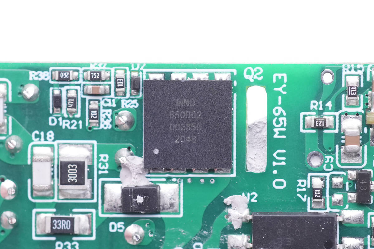

初级开关管采用英诺赛科INN650D02氮化镓功率芯片,额定耐压为650V,峰值耐压750V,导阻低至0.2Ω,符合JEDEC标准的工业应用要求,支持ESD保护,支持开尔文源极。最高工作温度150℃。
INN650D02 “InnoGaN”开关管高频特性好,且导通电阻小,适合高频高效的开关电源应用,采用DFN8*8封装,具备超低热阻,散热性能好,适合高功率密度的开关电源应用。
值得一提的是,INN650D02 “InnoGaN”开关管基于业界领先的8英寸生产加工工艺,是目前市面上最先量产的先进制程氮化镓功率器件,这项技术的大规模商用将推动氮化镓快充的快速普及。
英诺赛科 INN650D02 详细资料。

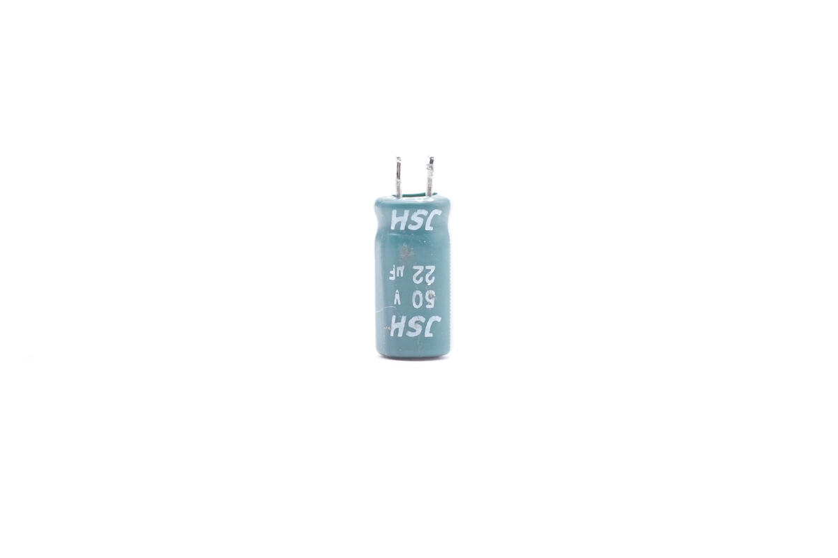

50V 22μF电解电容用于初级主控芯片供电。

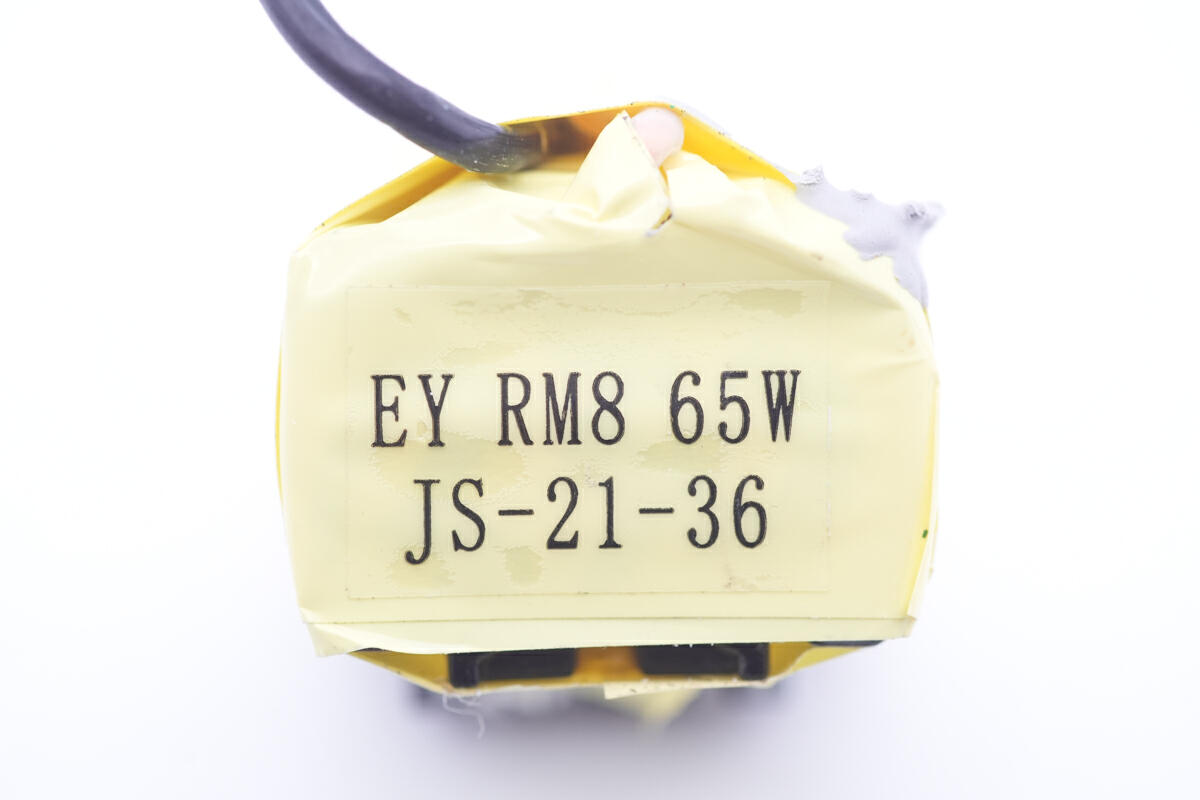

变压器采用RM8磁芯,采用胶带严密缠绕绝缘。

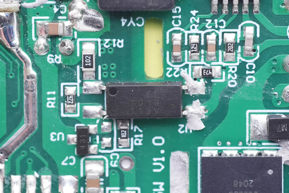

EL1019光耦用于输出电压反馈。

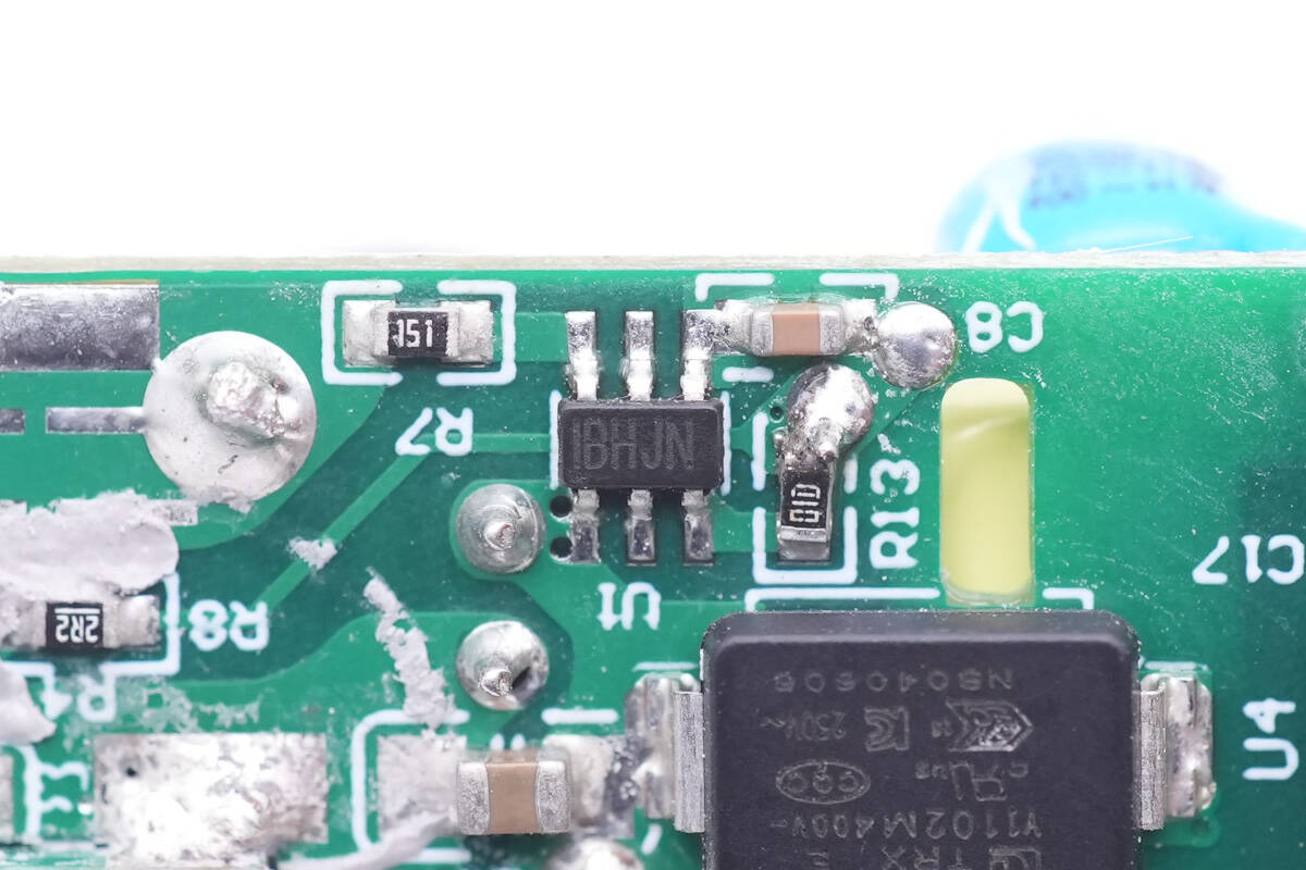

同步整流控制器丝印IBHJN,实际型号为MP6908A,来自MPS芯源半导体,最高工作频率600KHz。支持DCM、CCM、QR、ACF多种工作模式,支持高侧和低侧应用,具备振铃检测防止误开通。

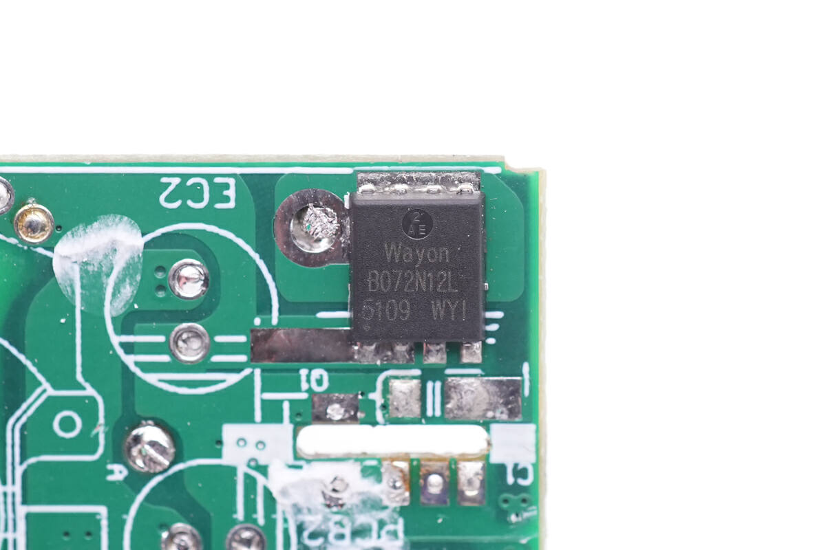

同步整流管来自维安,型号WMB072N12LG2,是一颗耐压120V的NMOS,导阻5.4mΩ,采用DFN5*6封装。

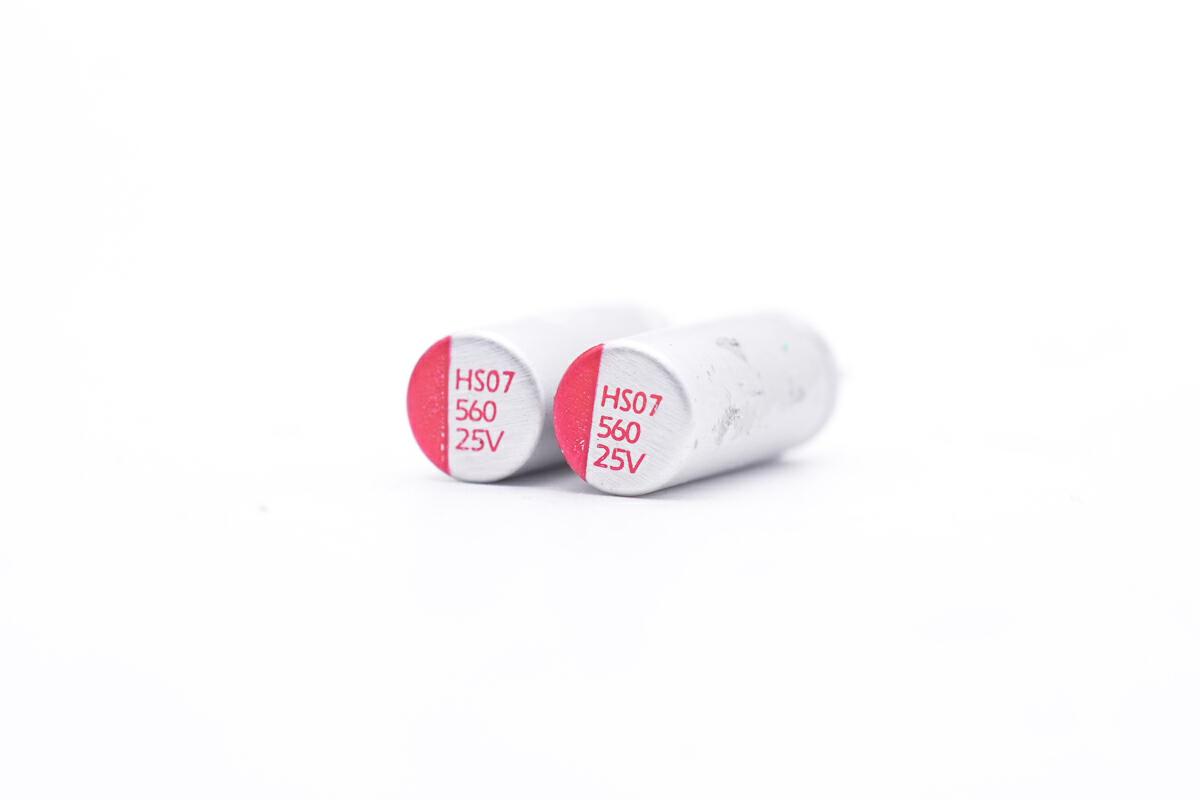

两颗输出滤波电容规格为560μF 25V。

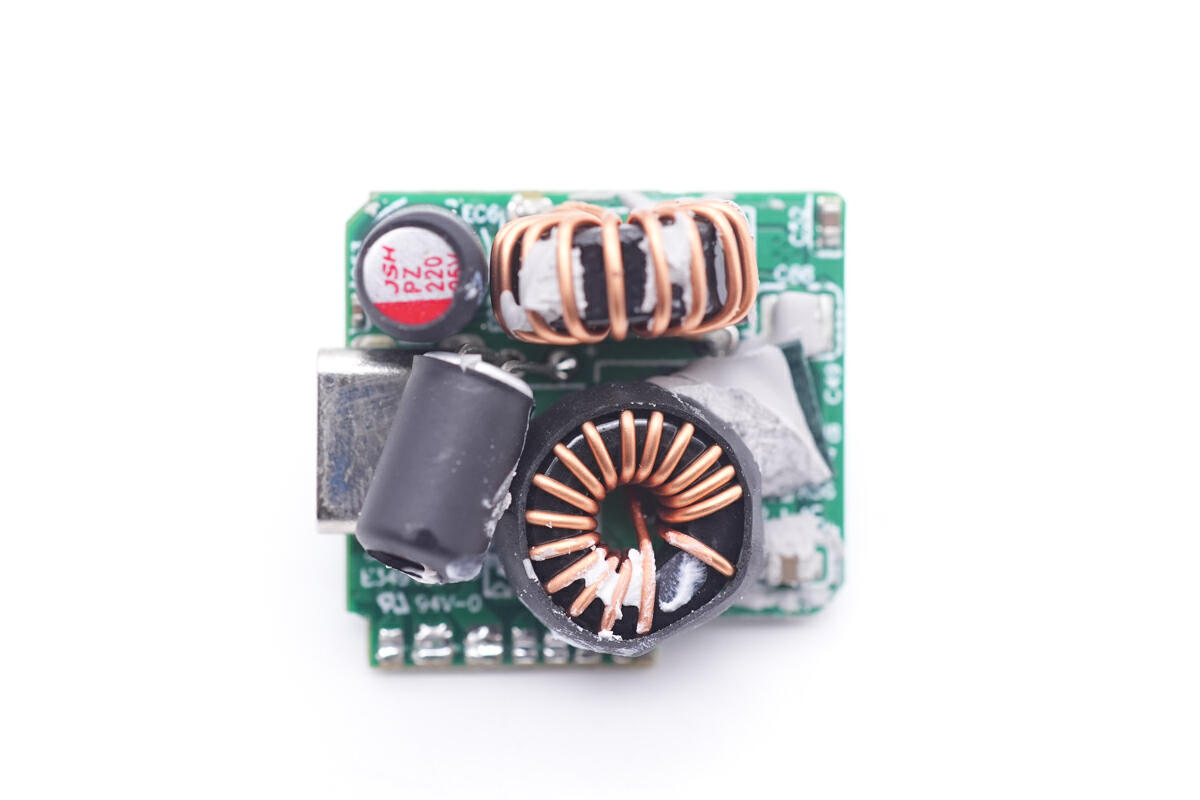

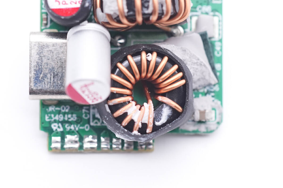

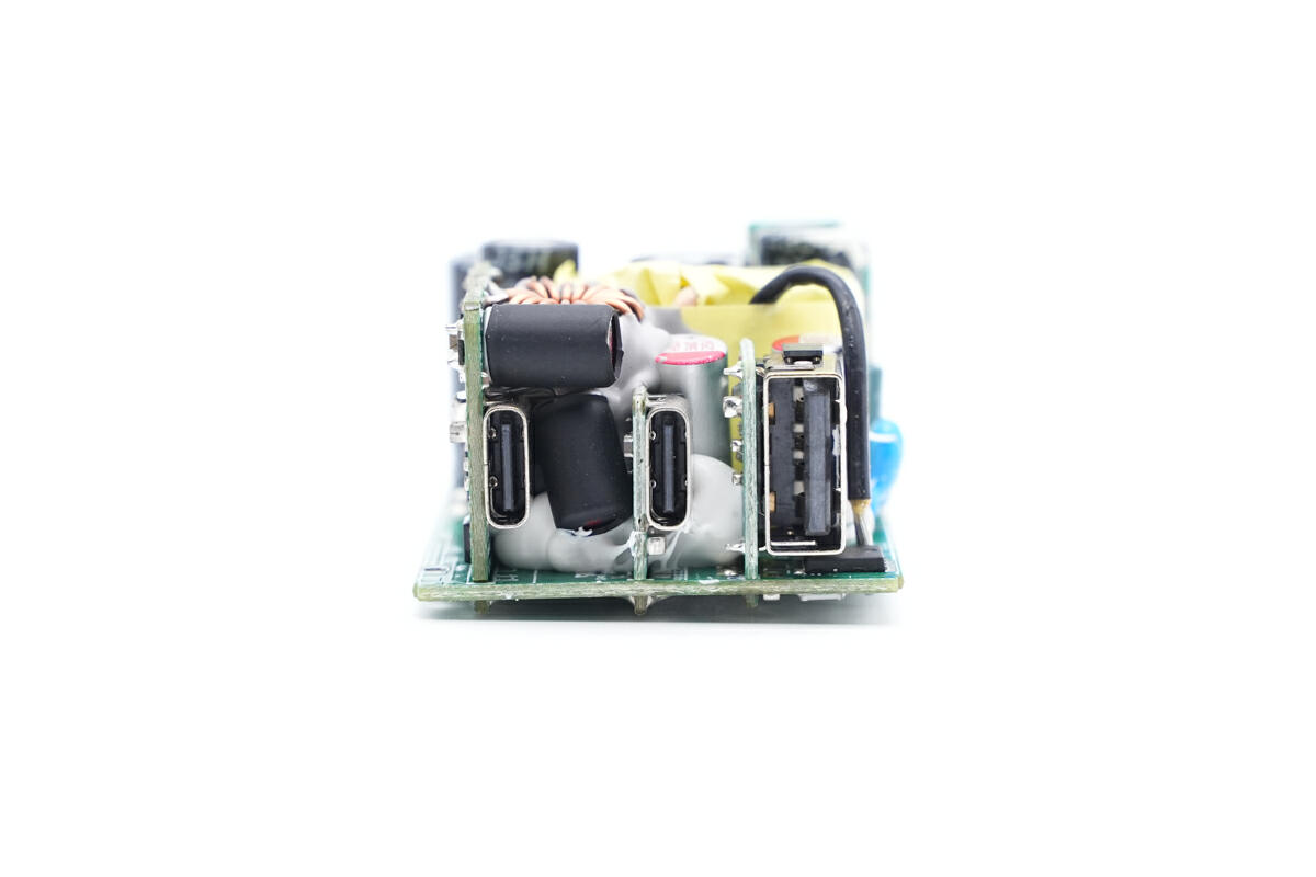

输出侧焊接降压小板,USB-C和USB-A母座均焊接在垂直小板上。

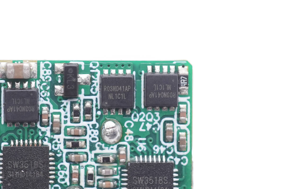

左侧的降压小板上焊接两路降压电路用于三个接口的输出,正面焊接USB-C母座,两路降压电感和输出滤波电容。

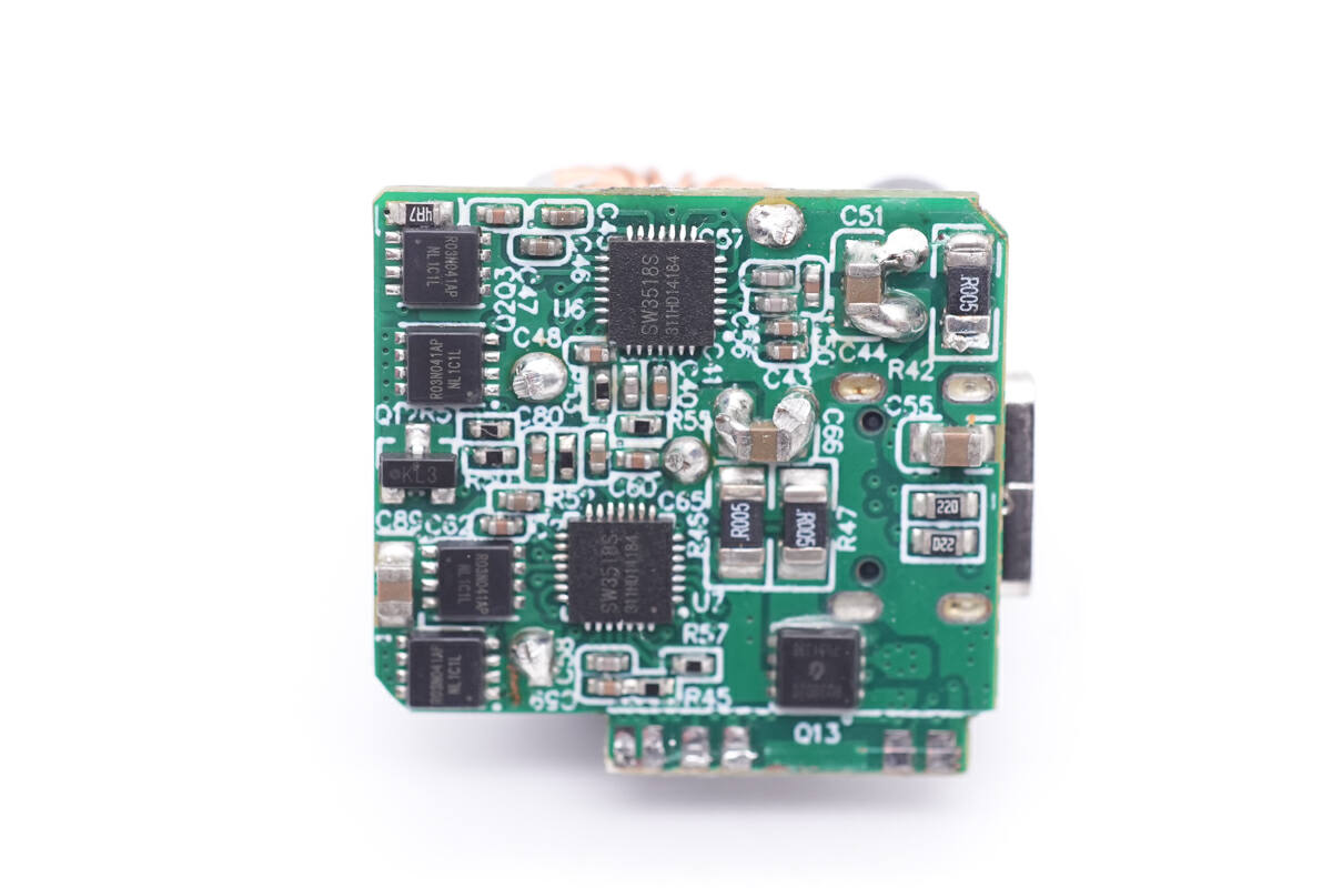

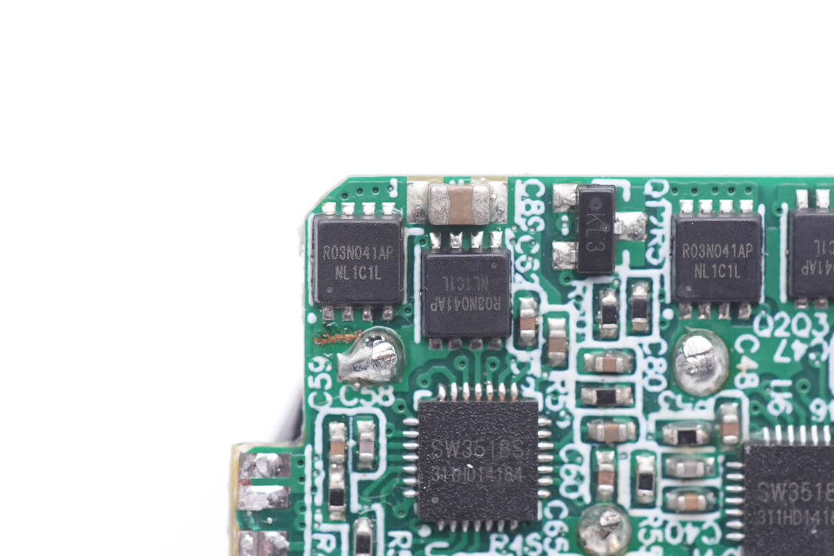

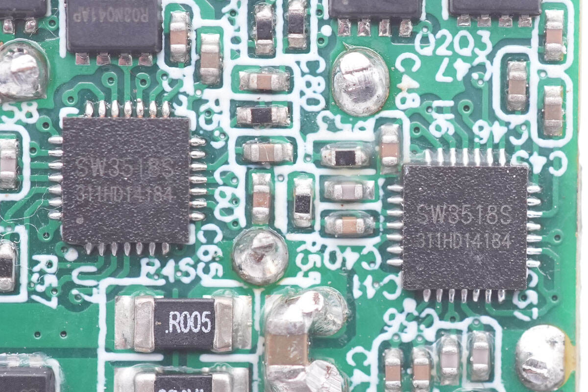

小板背面焊接两颗降压主控芯片和对应的同步降压MOS管,以及对应的电流取样电阻和VBUS开关管。

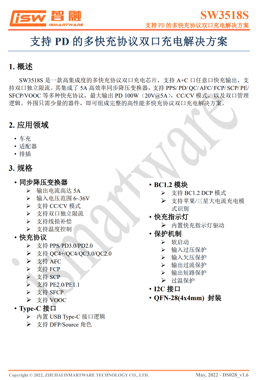

二次降压电路主控芯片采用智融SW3518S,这是一款高集成度的多快充协议双口充电芯片,并已经通过了VOOC认证。芯片支持A+C口任意快充输出,支持双口独立限流,集成了5A高效率同步降压变换器,支持PPS、PD、QC、AFC、FCP、SCP、PE、SFCP、VOOC等多种快充协议,最大输出PD100W。
智融 SW3518S 详细资料。
充电头网拆解了解到,智融SW3518S此前已被爱莎瓦特65W 2A1C氮化镓快充、闪极90W 2C1A氮化镓快充、飞利浦65W氮化镓快充插座、雷柏65W GaN快充、电友65W 2C1A氮化镓快充等,此外智融的快充芯片还可用于USB PD快充移动电源、快充车充等领域。
两颗禾纳CWR03N041AP组成同步整流降压,NMOS,耐压30V,导阻4.1mΩ,采用PDFN3030封装。
另一路两颗降压MOS管型号相同。

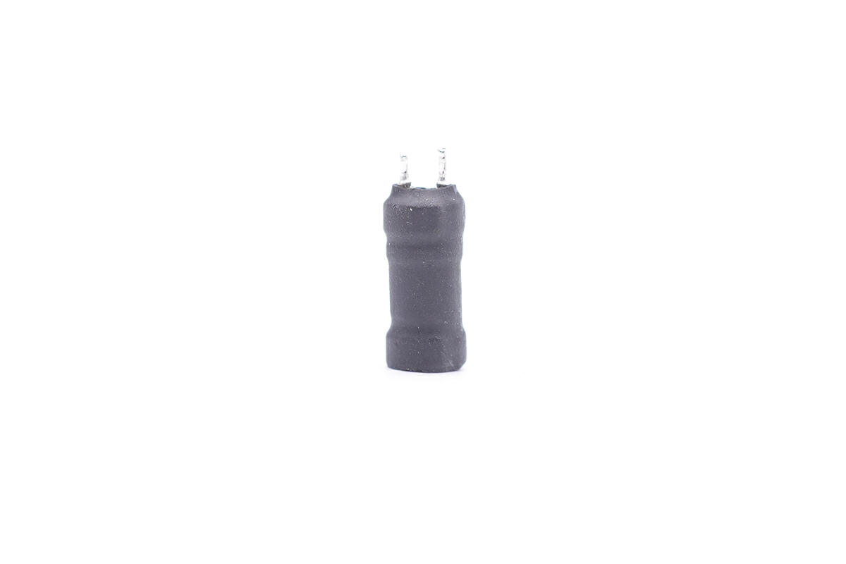

降压电感采用磁环绕制,涂胶固定。
另一颗降压电感外套热缩管绝缘。

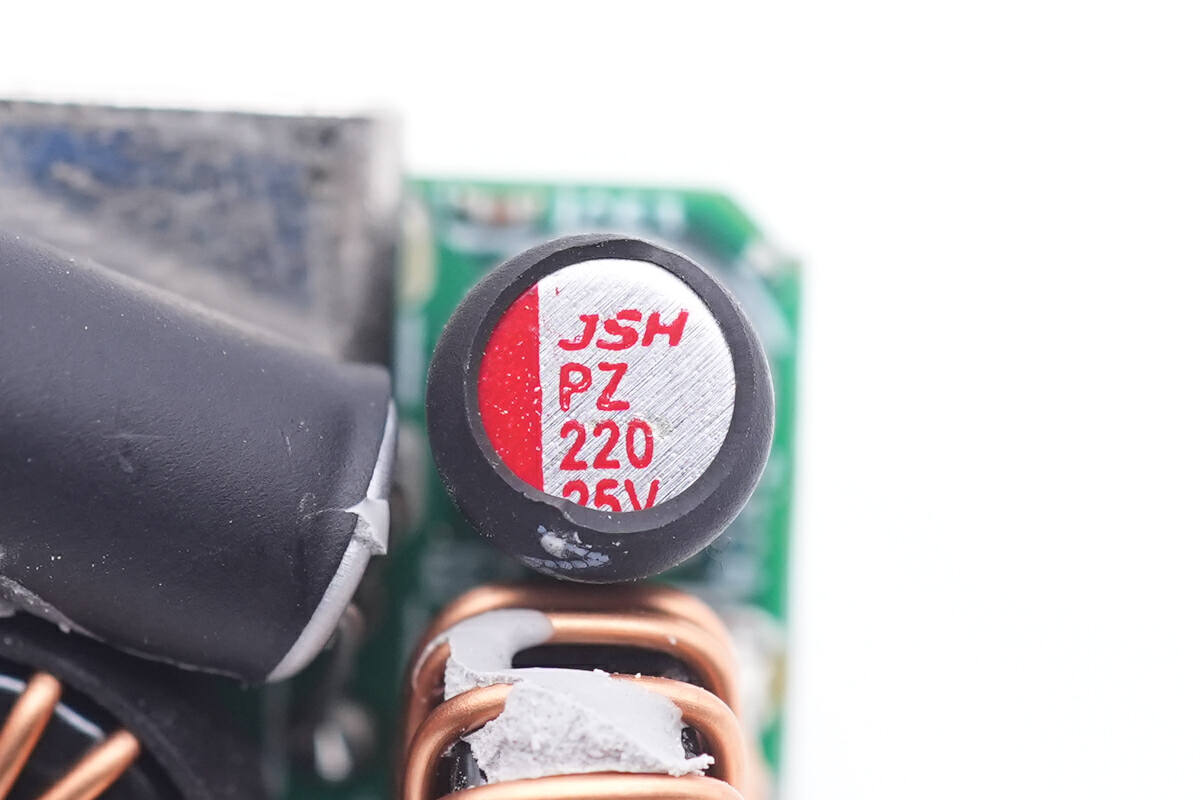

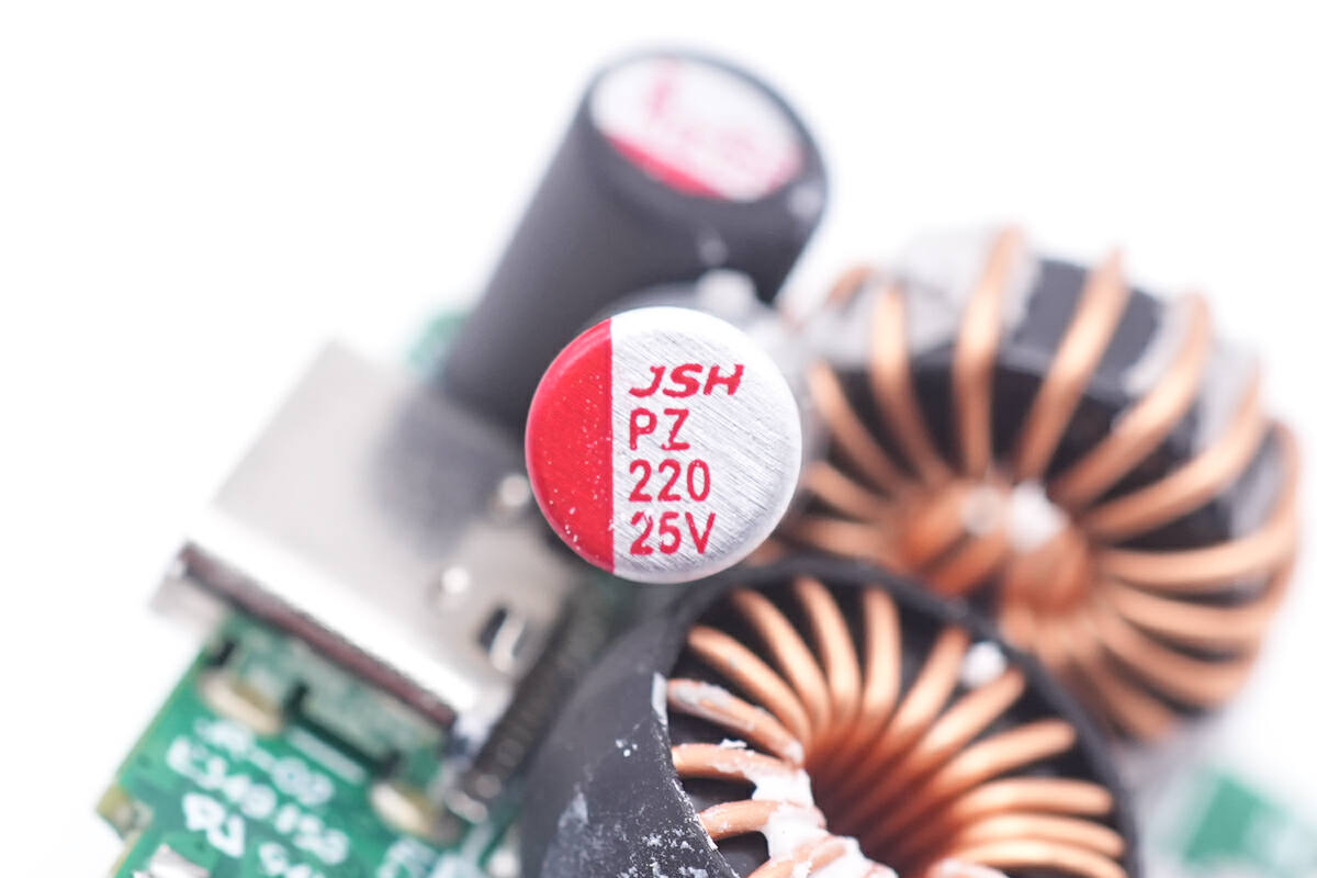

输出滤波电容来自JSH万京源,为PZ系列固态电容,规格为220μF 25V,外套热缩管绝缘。
另一颗滤波电容规格相同。

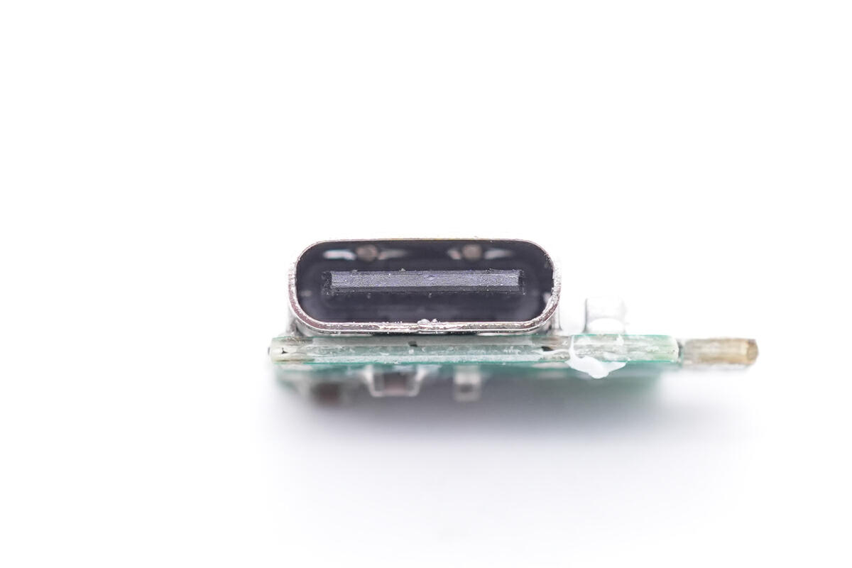

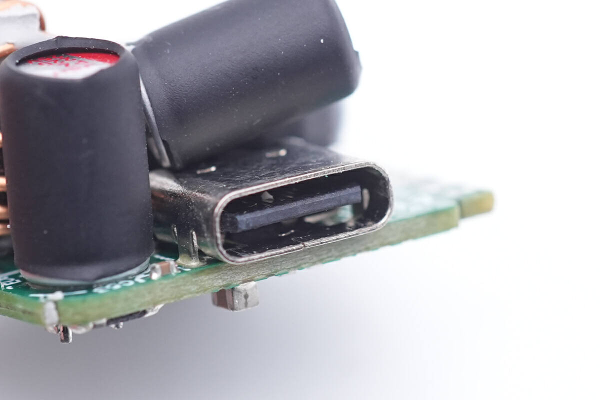

USB-C接口采用过孔焊接固定,黑色胶芯不露铜。
USB-C2接口焊接在单独的小板上。

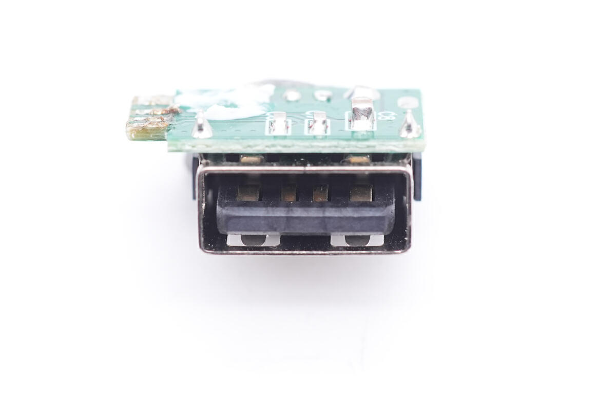

USB-A接口同样采用黑色胶芯,过孔焊接固定。

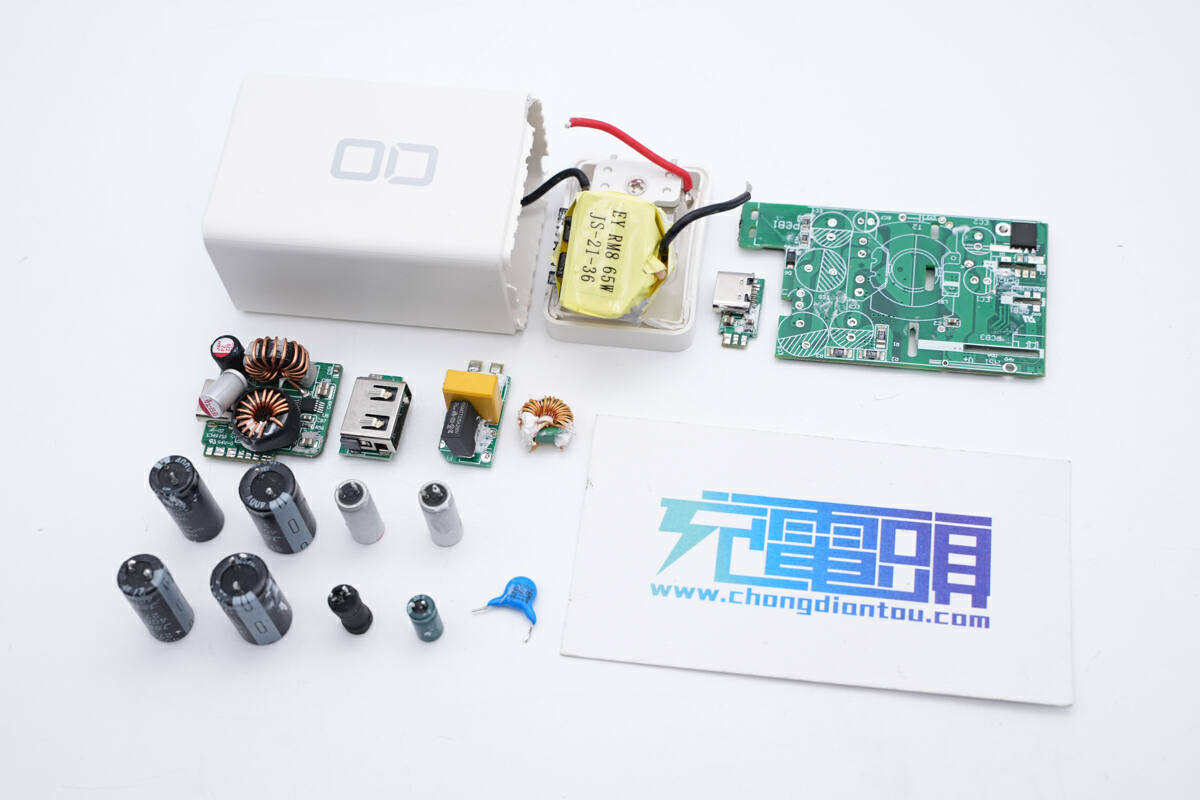

全部拆解一览,来张全家福。
CIO这款65W氮化镓充电器采用折叠插脚设计,小巧便携。充电器具备2C1A接口配置,两个USB-C接口均支持65W输出,支持功率盲插和功率自动分配。输出支持20V电压档位,并且支持PPS快充,能够满足从手机到笔记本电脑的快充需求,兼容性相当好。
充电头网通过拆解了解到,这款充电器采用多块PCB组合焊接,充分利用空间。充电器初级采用安森美NCP1342搭配英诺赛科INN650D02氮化镓开关管,固定电压输出。输出降压采用两路SW3518S搭配禾纳同步降压管用于USB-C输出。充电器内部高压滤波电容和输出滤波电容均来自JSH万京源,内部用料和做工都很扎实。
