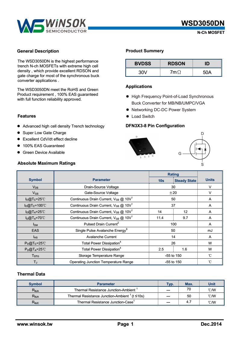

红框来自WINSOK微硕型号WSD3050DN N-Channel MOSFET。
