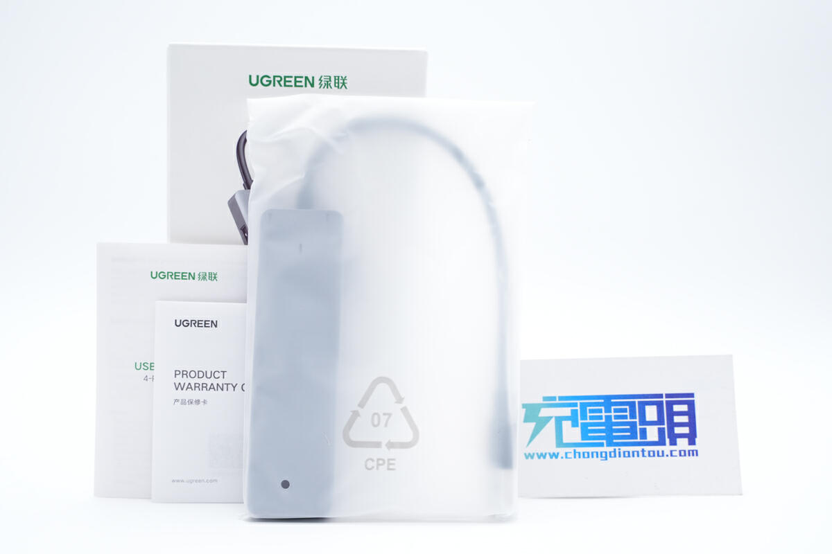

包装内含集线器、使用说明书和保修卡。

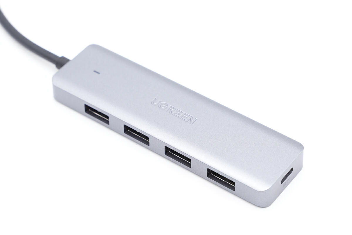

银灰色金属机身加自带连接线缆,这款集线器延续绿联其它同类产品一样的经典设计。

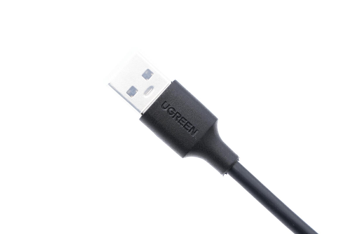

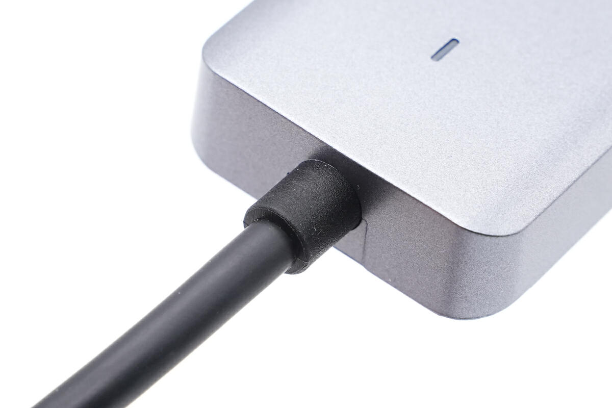

集线器自带USB-A连接线,用户无需再额外购买线材。线缆公头套有塑料壳保护,细节讲究,线头外壳上设计有UGREEN品牌。
线缆与机身连接处做了抗弯折保护设计。
集线器机身修长扁平,PC+ABS工程塑料外壳,表面喷涂金属漆,边缘过渡分明。

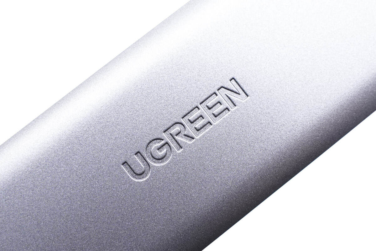

机身顶面中心冲压绿联品牌logo。

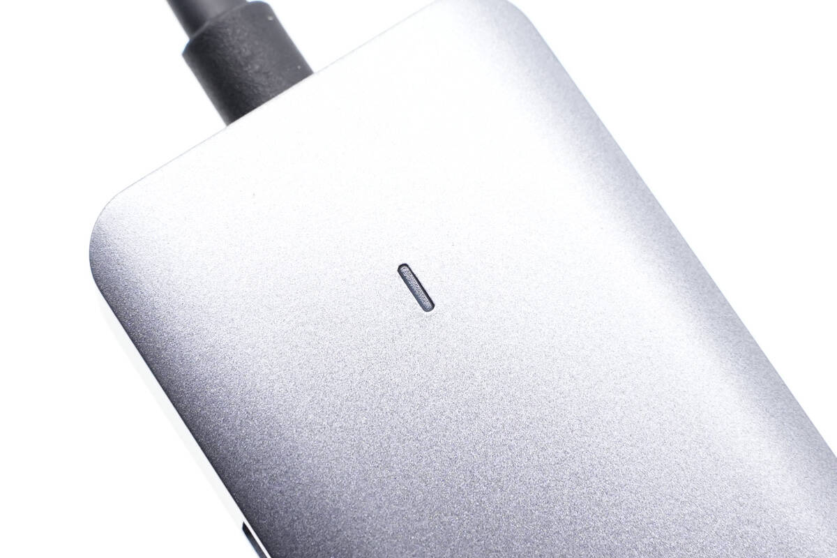

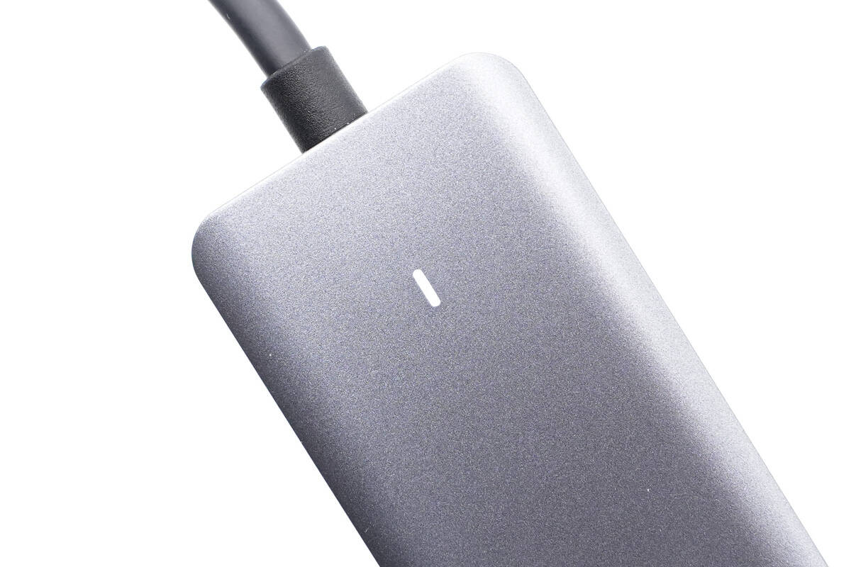

并且左端还设有LED指示灯。

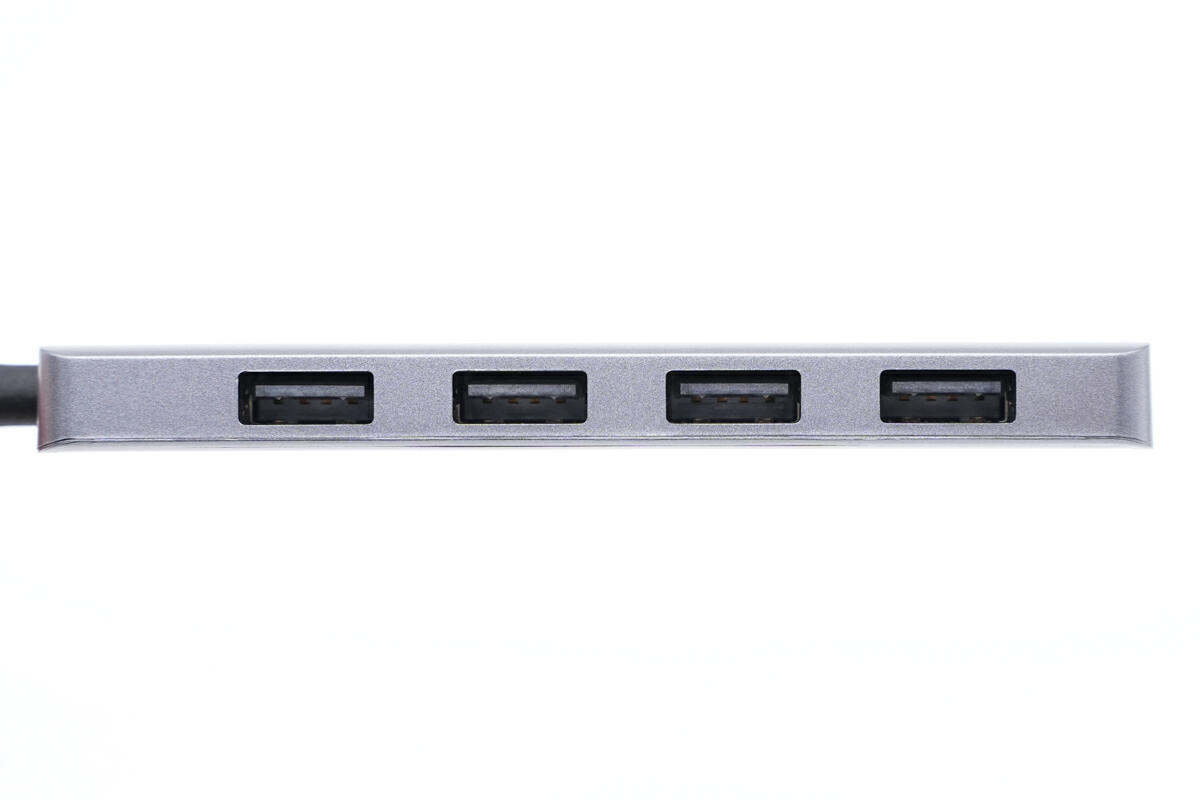

侧面设有四个USB-A接口,均符合USB 3.0传输标准。

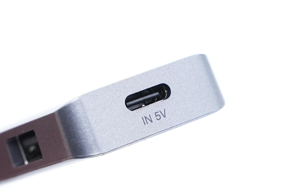

另一端还设有一个USB-C接口,接口旁镭雕IN 5V字样,表明支持5V输入。

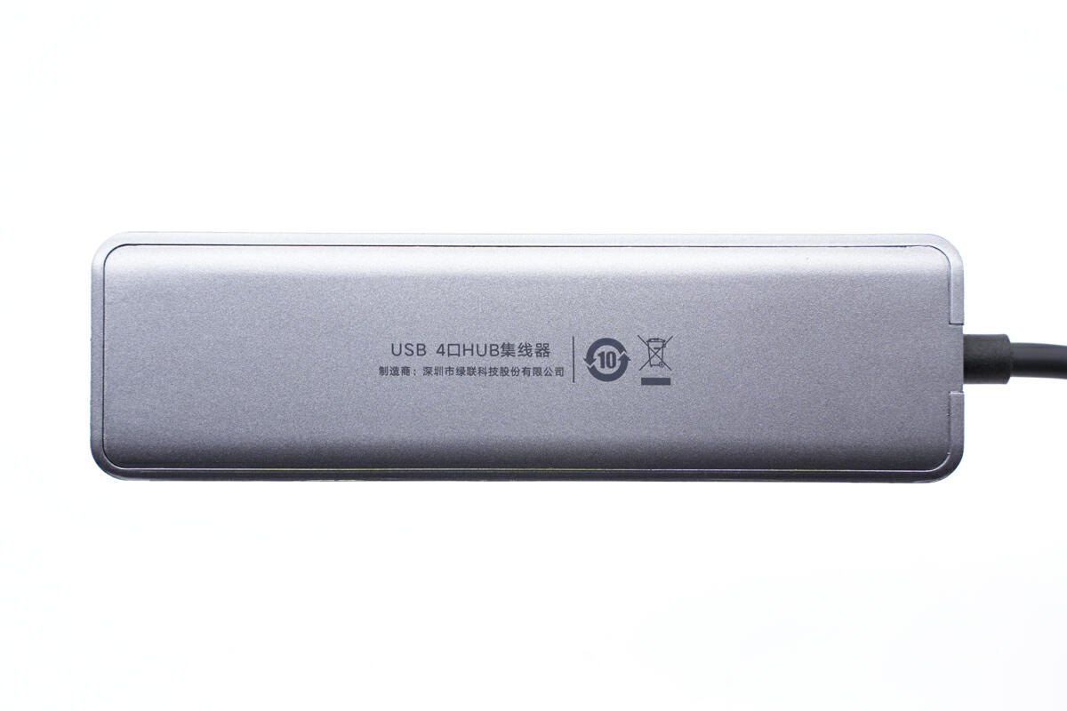

底部有产品以及制造商公司名称。

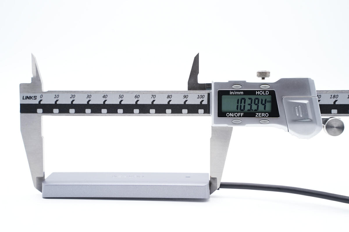

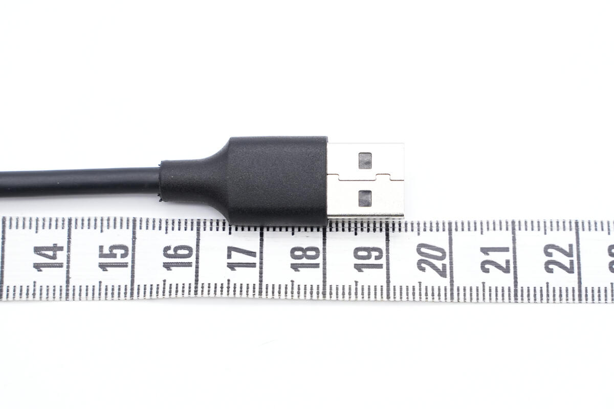

测得USB-A线缆长度约为19.3cm。
集线器机身长度为103.94mm。

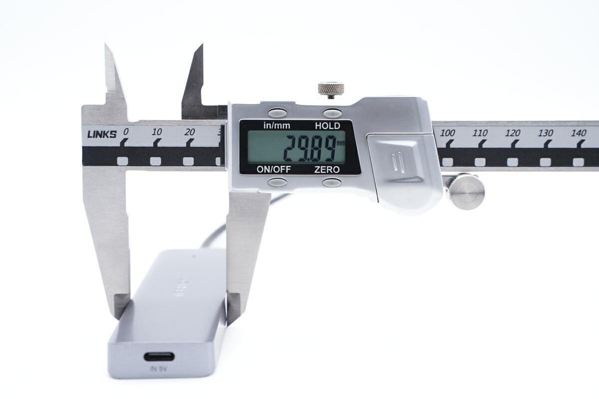

宽度为29.89mm。

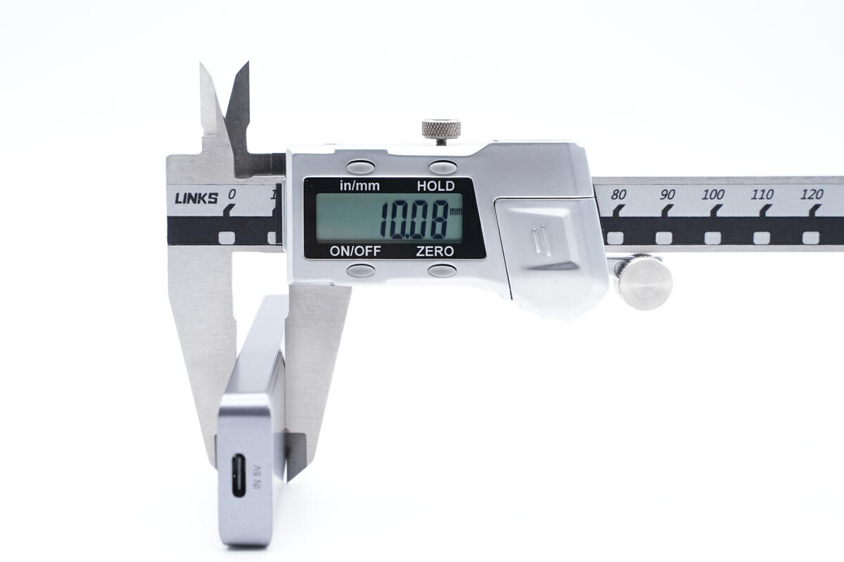

厚度为10.08mm。

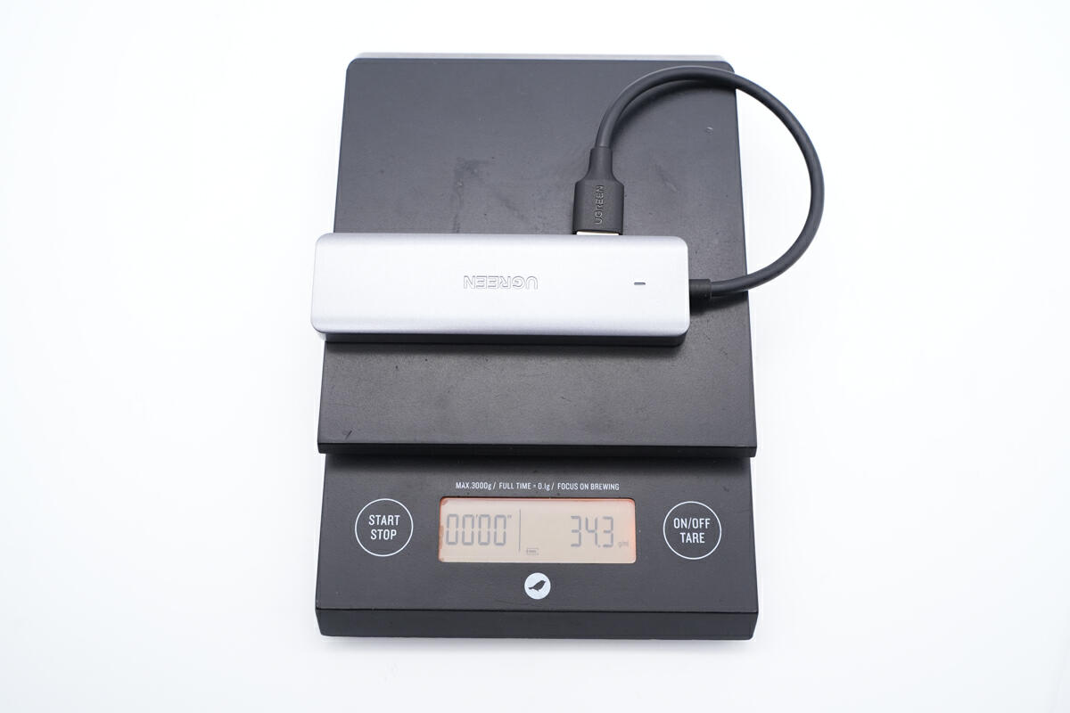

另外测得产品净重约为34g。
连接设备,指示灯亮白光。

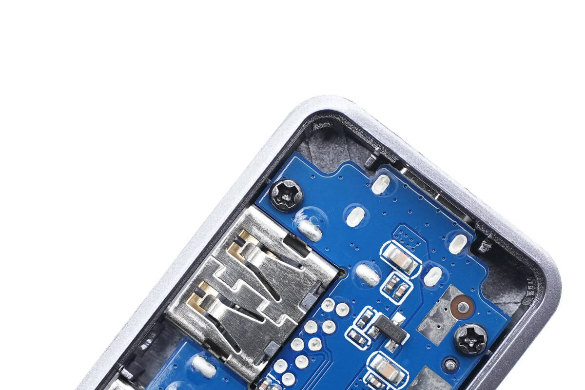

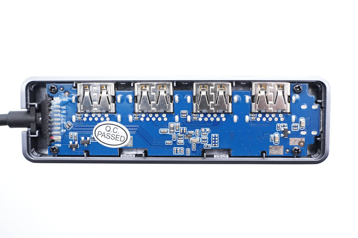

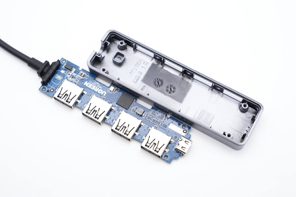

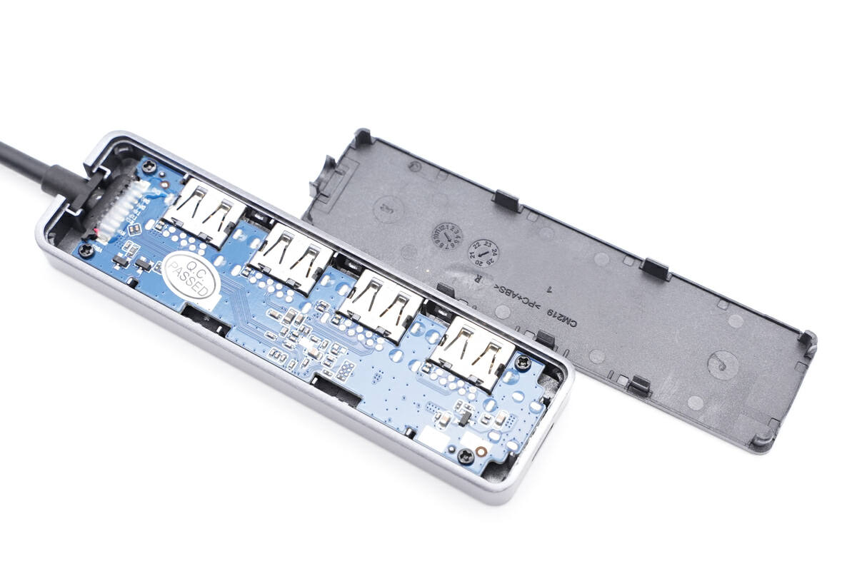

沿底部接缝撬开集线器外壳,内部为PCBA模块,契合外壳设计。
USB-A母座采用沉板过孔焊接,PCBA四角采用螺丝固定在壳体内部。
黑色固定螺丝特写。
拧下固定螺丝,取出PCBA模块。

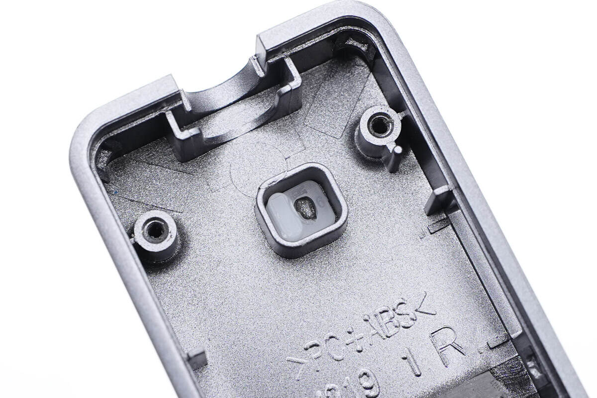

外壳内部指示灯导光塑料特写。

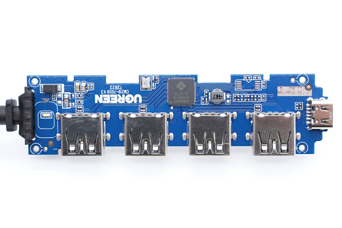

PCBA模块正面一览,焊接四个USB-A母座,一颗集线器芯片,对应的降压电感,右侧焊接USB-C母座用于供电。

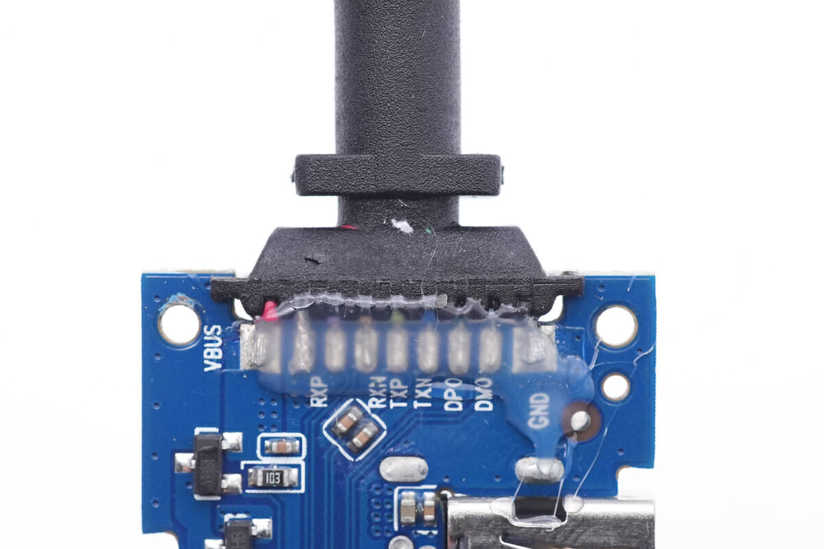

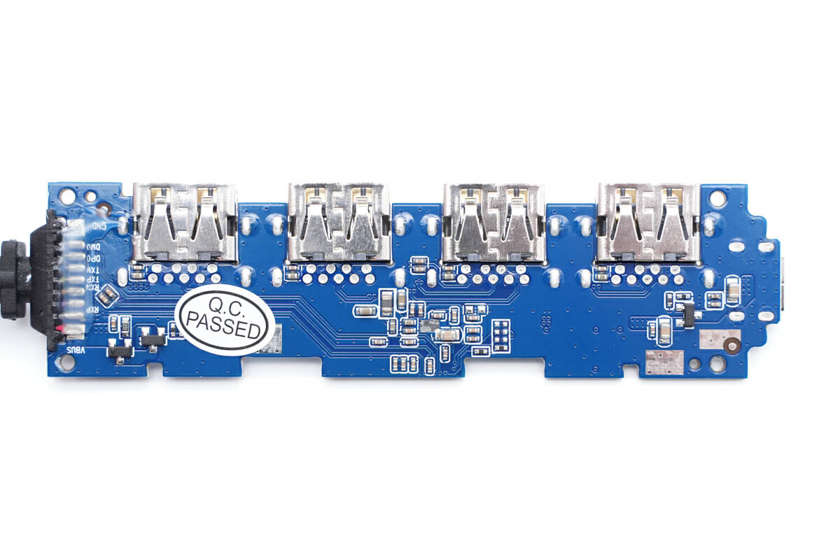

PCBA模块背面焊接USB-A数据线。
USB-A数据线焊接处特写,焊点涂胶固定绝缘。

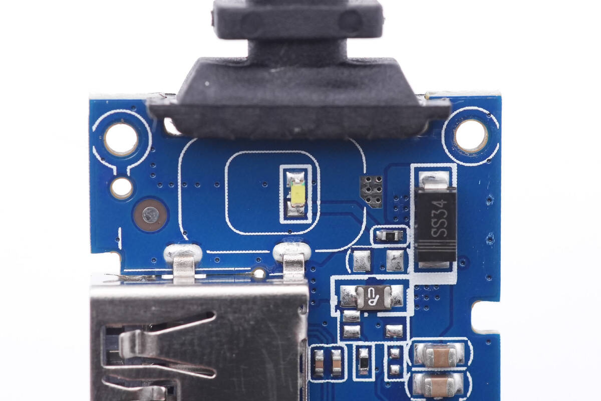

正面白色LED电源指示灯特写。

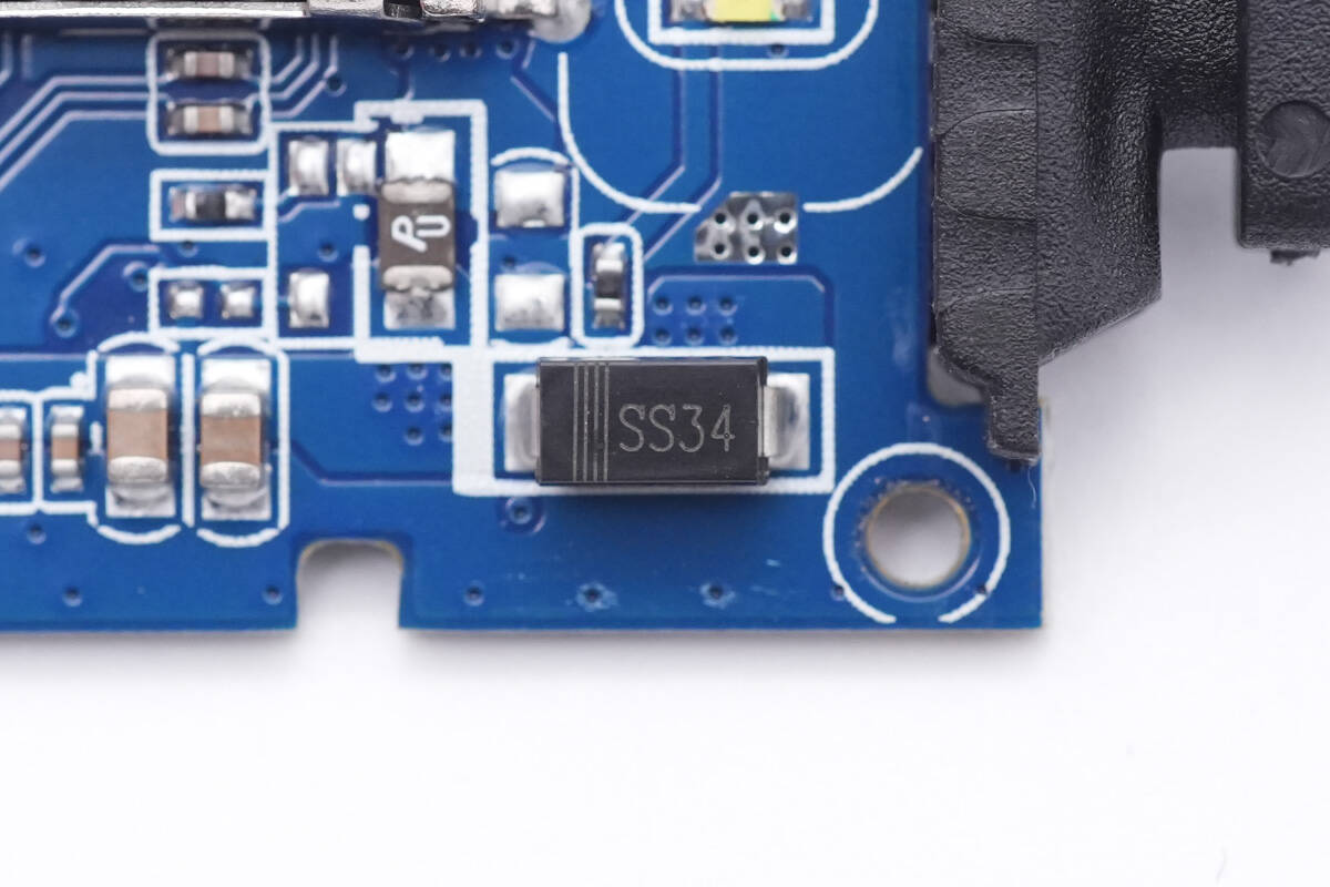

SS34肖特基二极管用于防止供电倒灌。

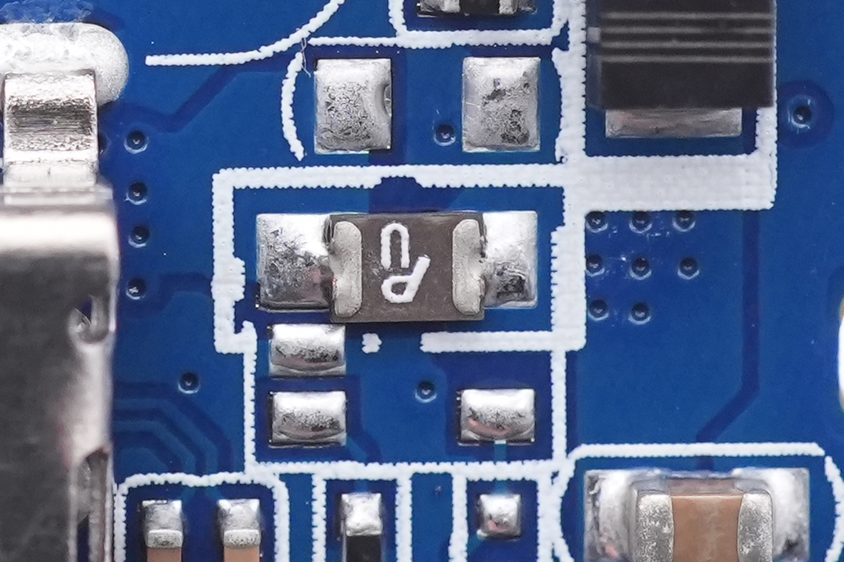

旁边还有一颗保险丝,使得这款产品支持短路和过流保护。

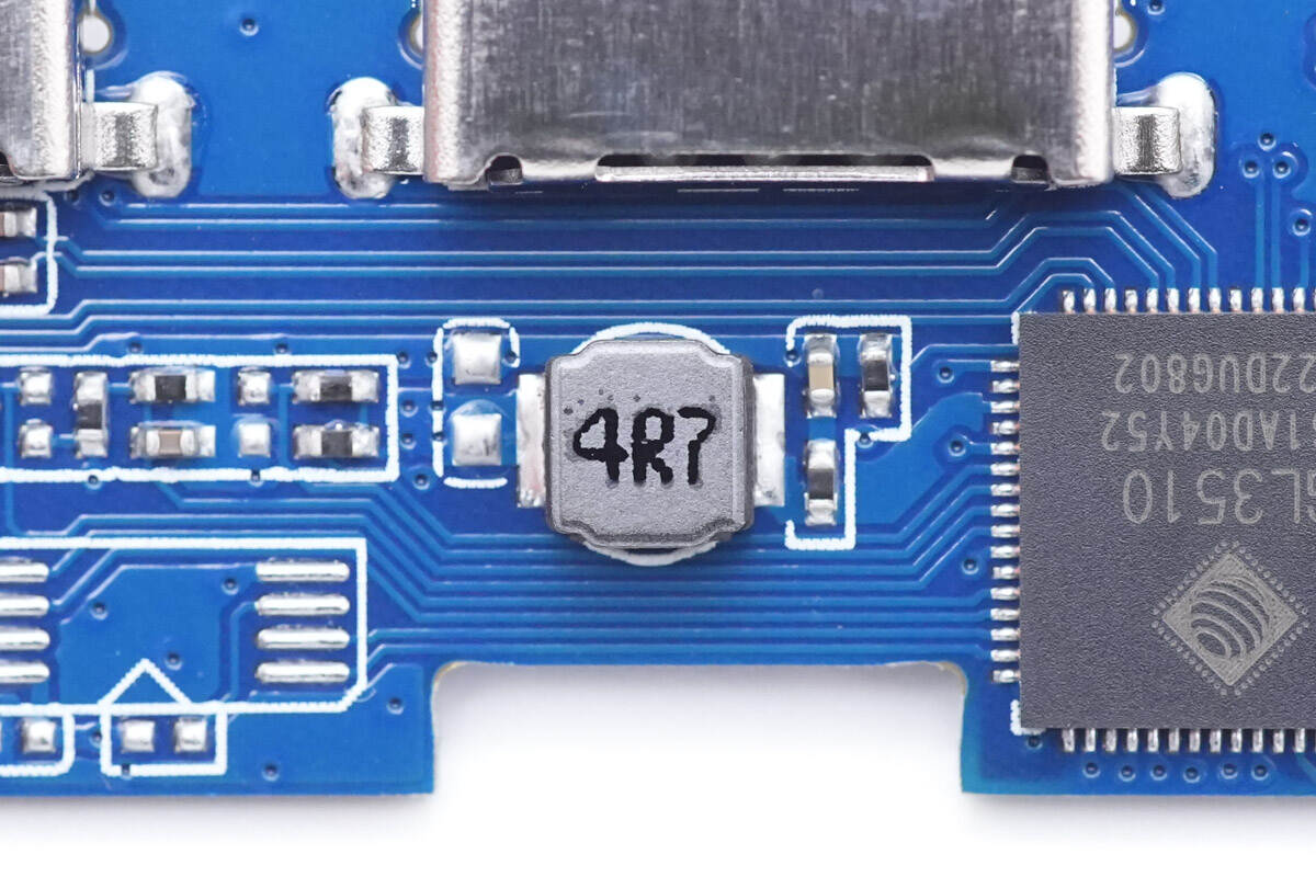

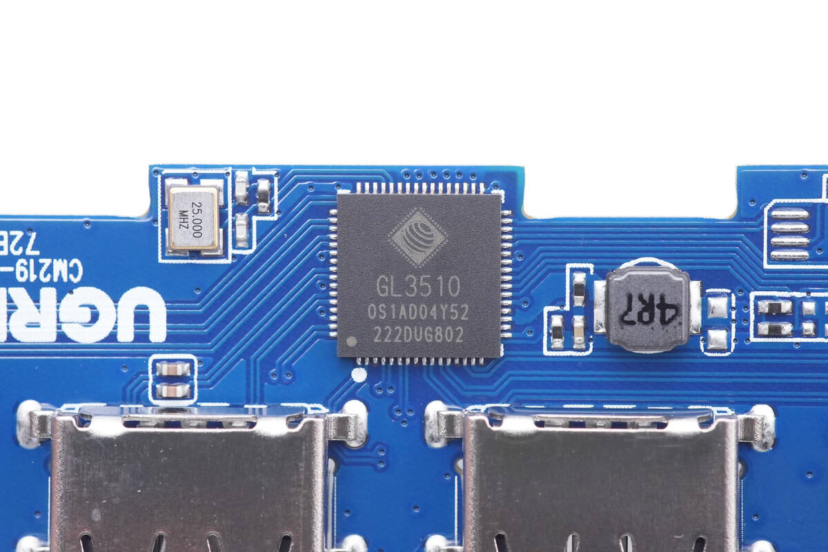

USB集线器芯片来自Genesys创惟科技,型号GL3510,是一颗四口低功耗的HUB控制器,支持USB 3.0,并向下兼容USB2.0,内置开关稳压供电。

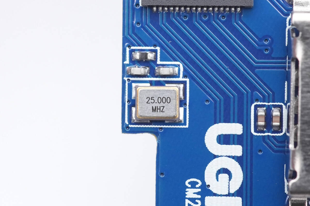

GL3510外置的25.000MHz时钟晶振。
4.7μH功率电感。

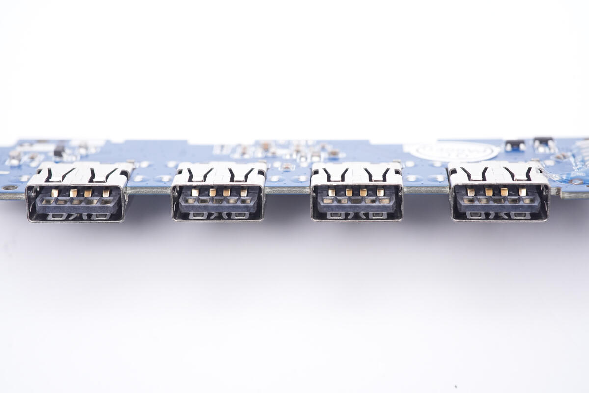

USB-A接口采用沉板过孔焊接,降低厚度。

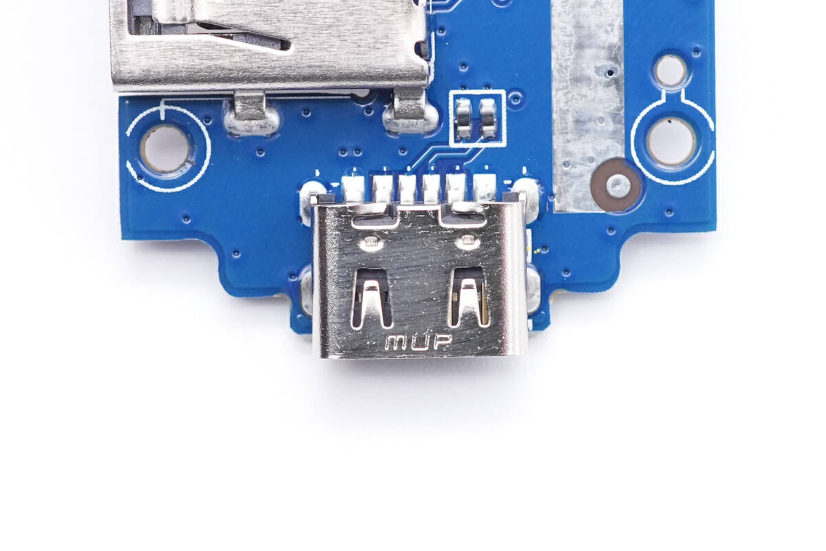

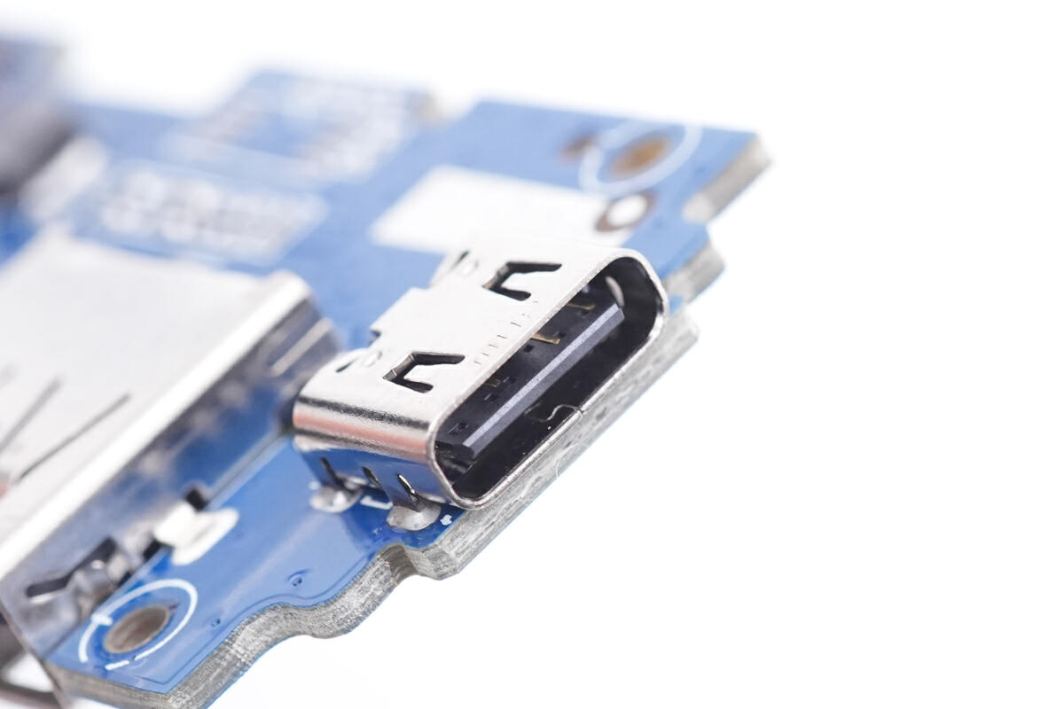

用于供电的USB-C母座采用过孔焊接固定。
USB-C母座印有MUP字样,来自深圳市德海威实业,为6pin母座。
