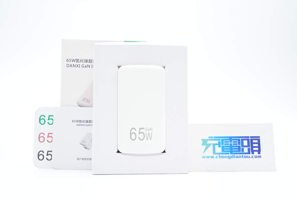

包装内含辉越光电65W氮化镓超薄充电器、使用说明书等。

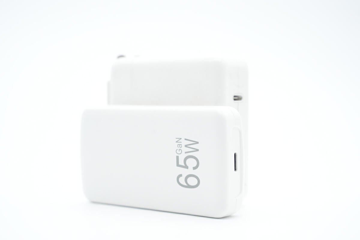

充电器主色调为白色,外壳磨砂抗指纹,边角过渡圆润,整体外观设计简约。

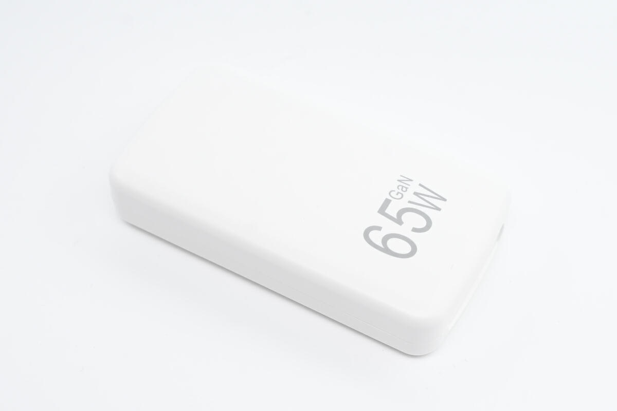

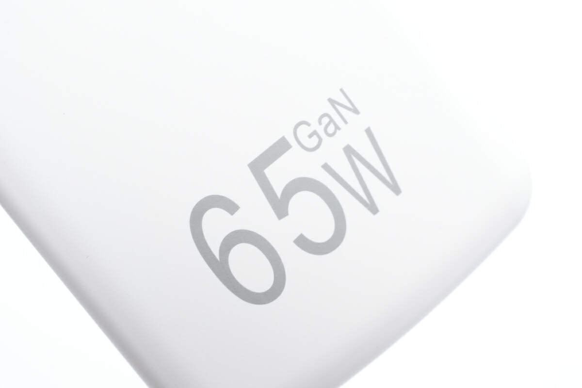

机身正面印有65W GaN字样。

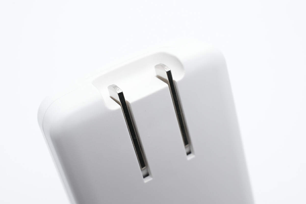

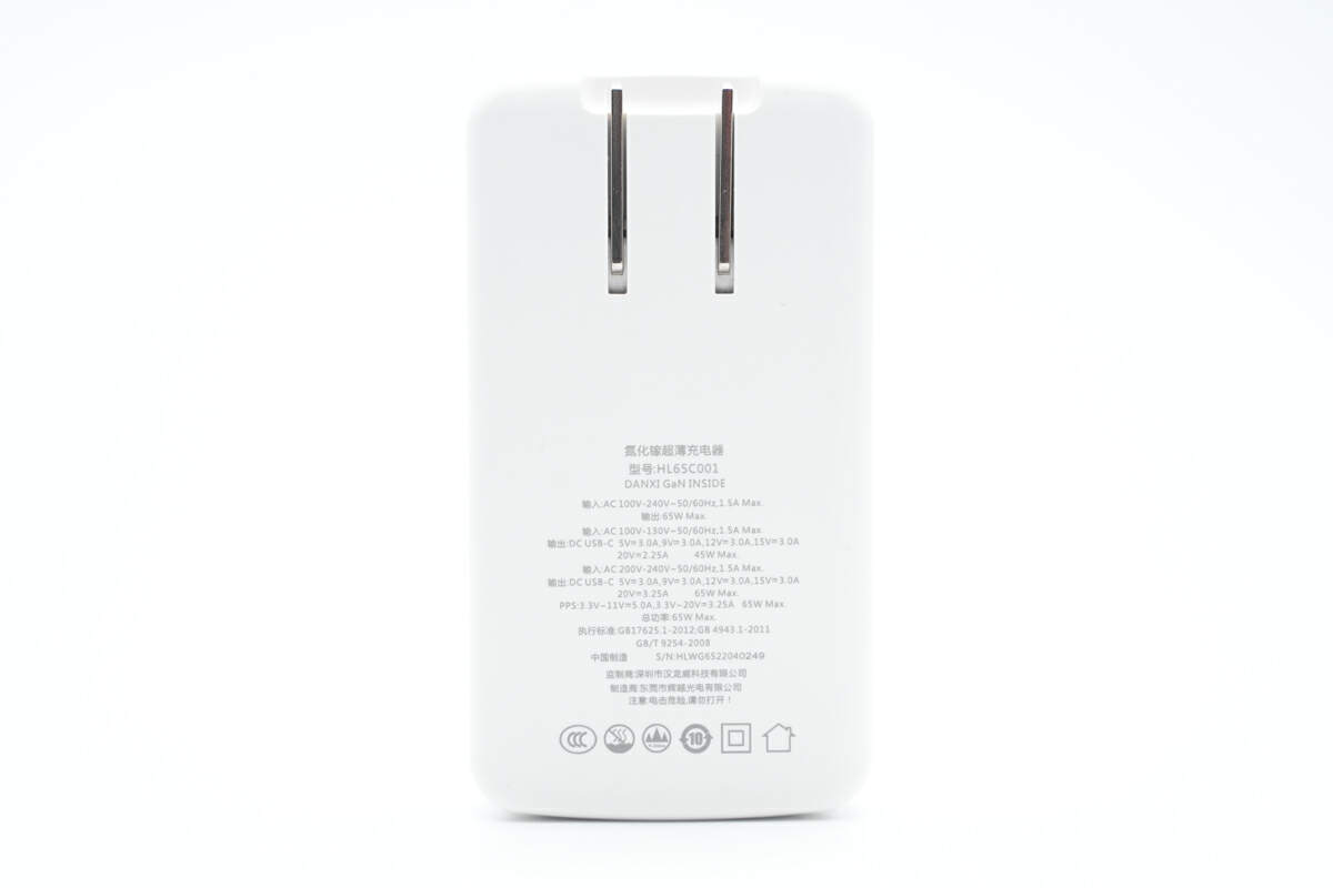

充电器背面一览,采用国标折叠插脚,外壳上印有充电器详细参数。
插脚端外壳内凹,方便用户将插脚取出,细节好评。

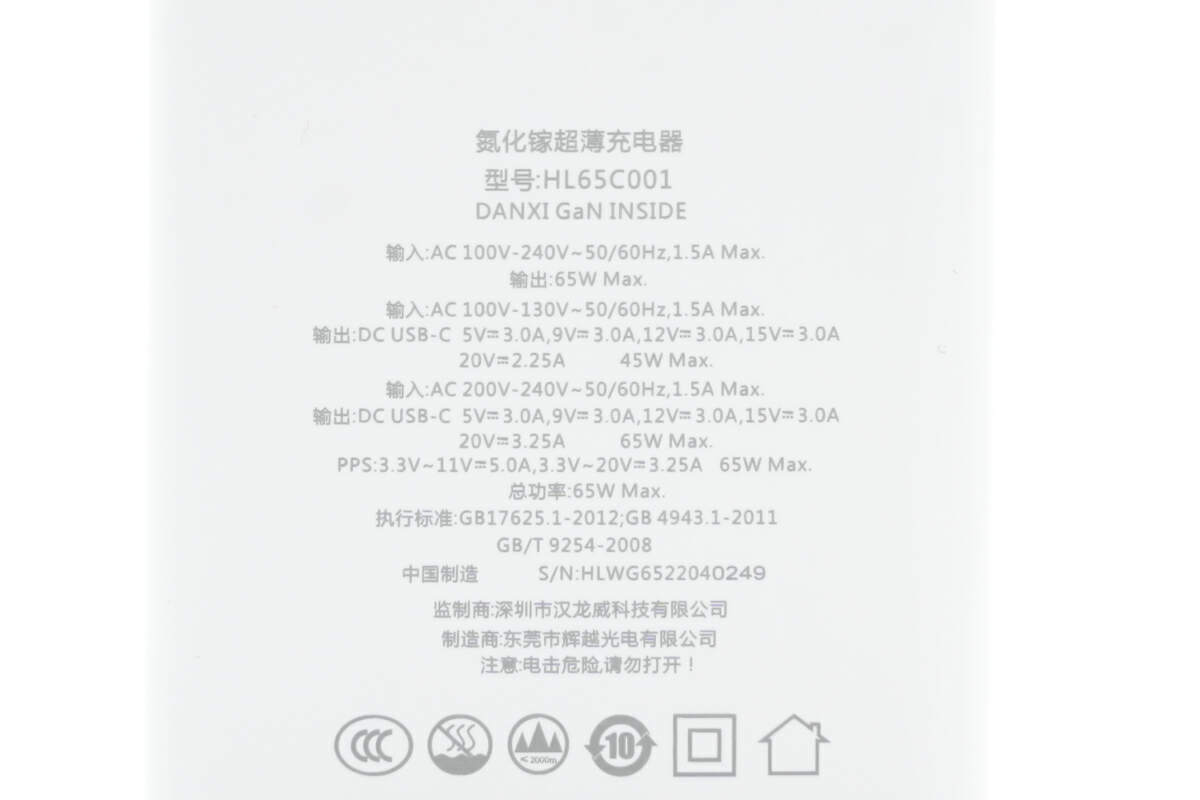

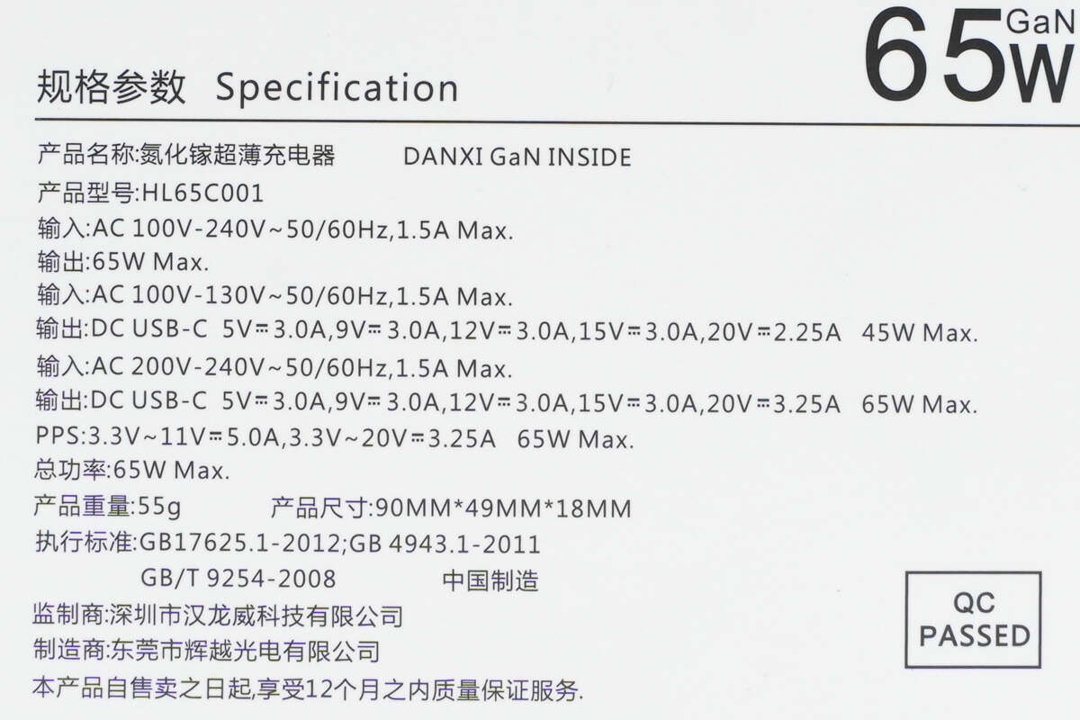

输入端外壳印有充电器详细参数:
型号:HL65C001,DANXI GaN INSIDE;
输入:AC 100V~240V-50/60Hz 1.5A Max
输出:65W Max
输入:AC 100V~130V-50/60Hz 1.5A Max
输出:5V3A、9V3A、12V3A、15V3A、20V2.25A
输入:200V~240V-50/60Hz 1.5AMax
输出:5V3A、9V3A、12V3A、15V3A、20V3.25A
PPS:3.3V~11V5A、3.3V~20V3.25A
监制商:深圳市汉龙威科技有限公司
制造商:东莞市辉越光电有限公司
充电器通过了CCC认证。

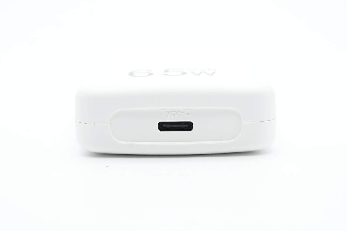

输出端配备单USB-C接口,采用黑色胶芯。

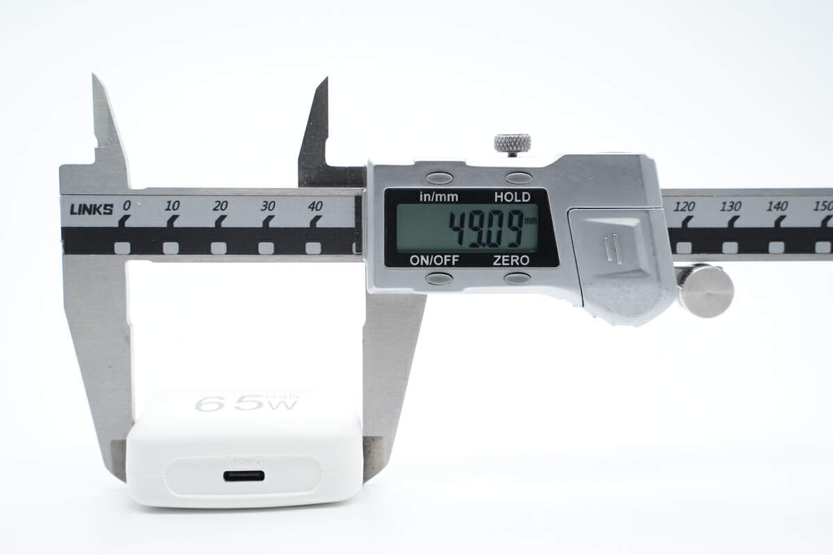

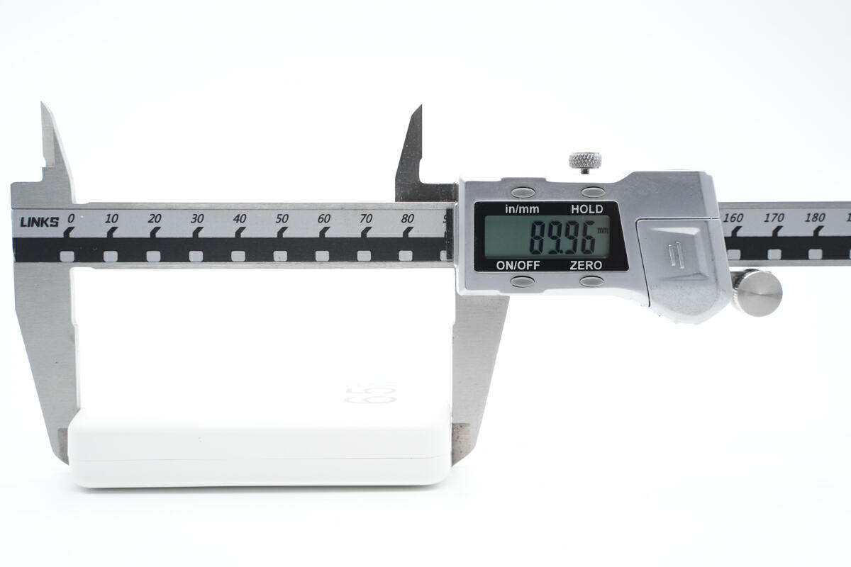

测得充电器机身长度为89.96mm。
宽度为49.09mm。
厚度为18.05mm。

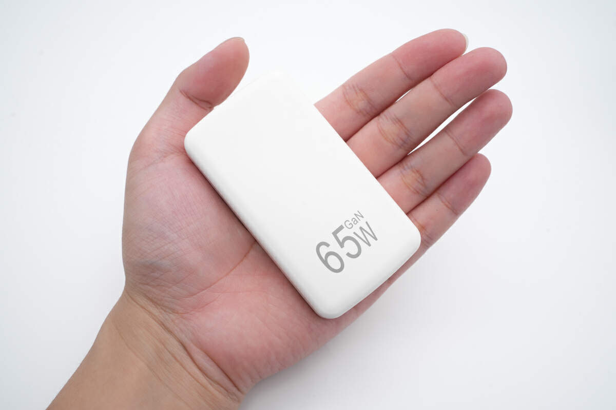

拿在手上的大小直观感受。
测得充电器净重约为87g。

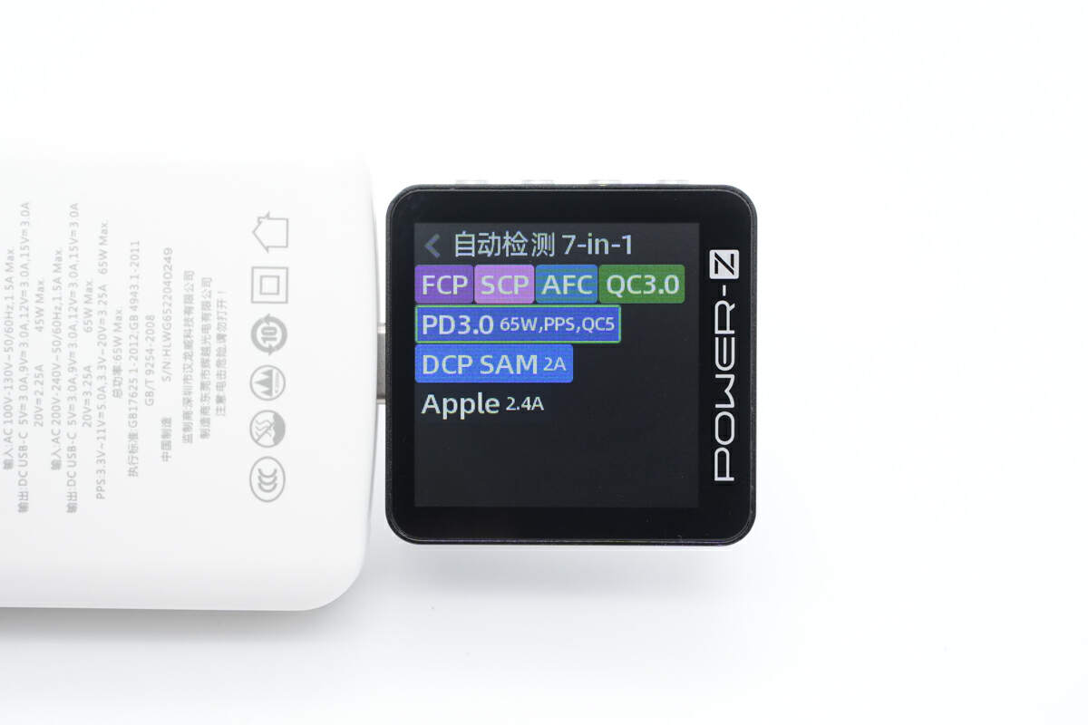

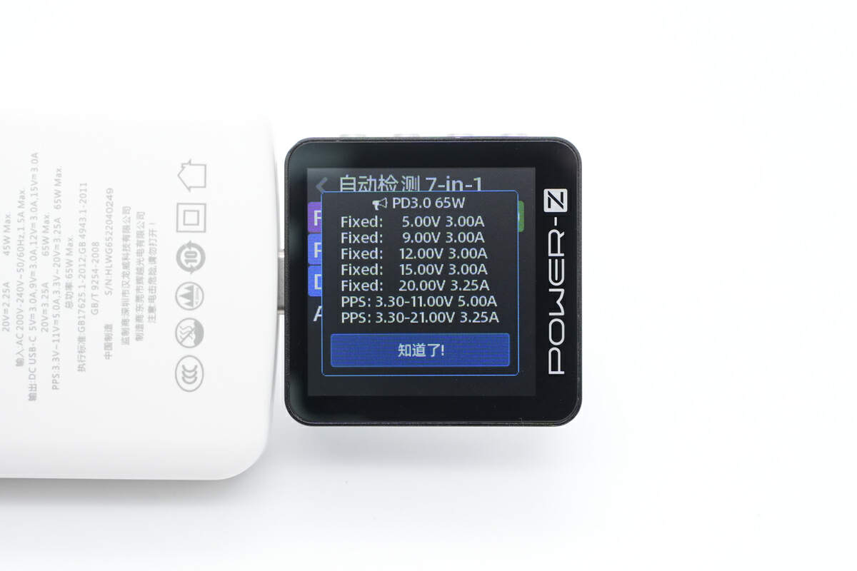

使用ChargerLAB POWER-Z KM003C测得USB-C口支持FCP、SCP、AFC、QC3.0/5、PD3.0、PPS、DCP、Apple2.4充电协议。
此外PDO报文显示USB-C口还具备5V3A、9V3A、12V3A、15V3A、20V3.25A五组固定电压档位,以及3.3-11V5A、3.3-21V3.25A两组PPS电压档位。

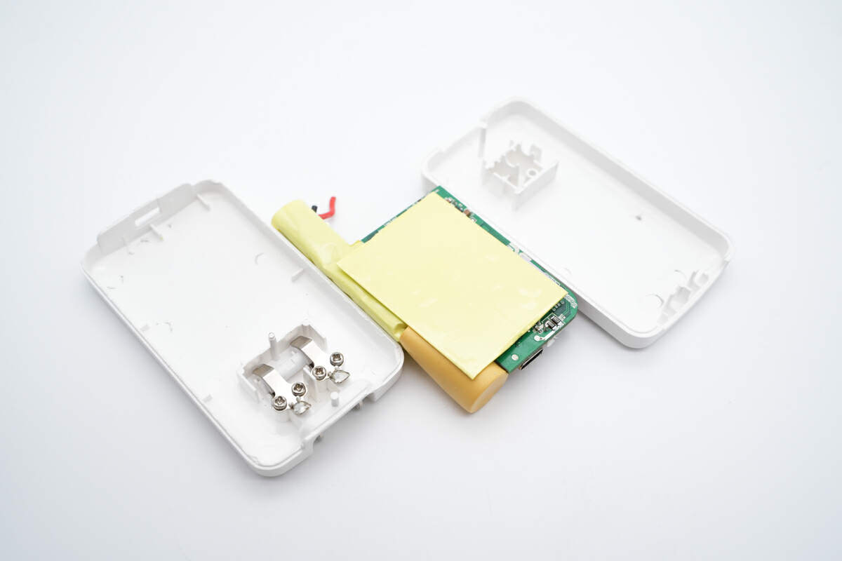

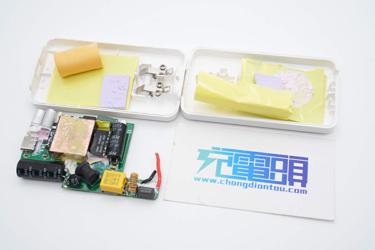

拆开充电器外壳,插脚金属弹片使用螺丝固定,与PCBA模块通过导线焊接连接供电。

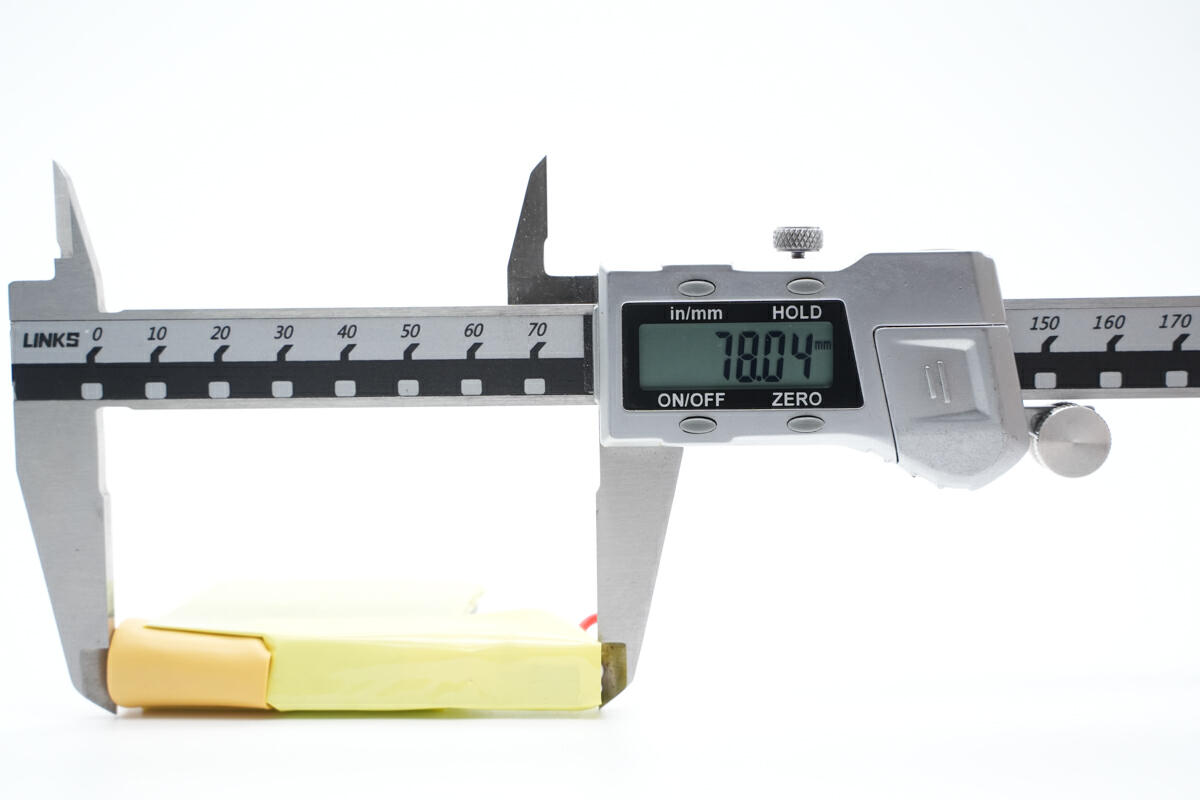

测得模块长度为78.04mm,输入EMI滤波电路上的器件包裹绝缘胶带,电容套有绝缘胶套。
宽度为45.37mm。
厚度为14.18mm。

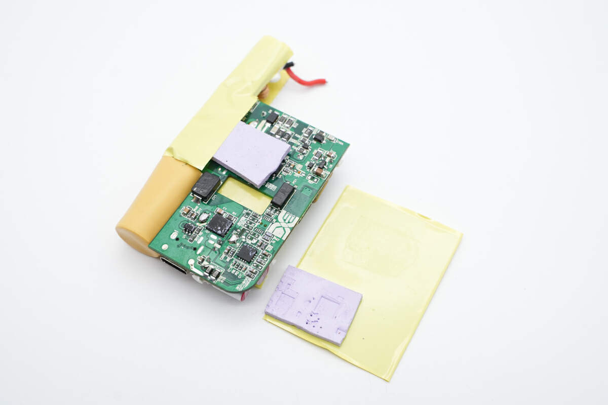

PCB板背面覆盖包裹胶带绝缘的散热片,板子上开关电源控制器、同步整流MOS所在区域贴有导热垫帮助散热。

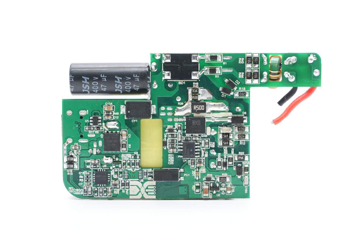

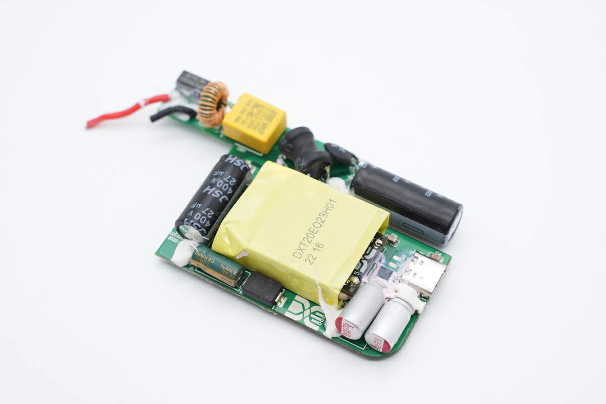

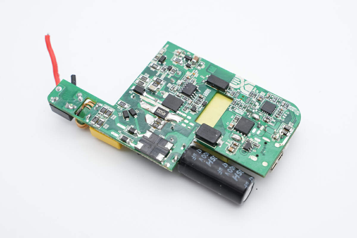

PCB板正面一览,采用扁平的平面变压器,滤波电容等器件横置。
PCB板背面正对视角一览,板子中心镂空可以看到变压器,贴片Y电容、光耦横跨初次级,左右两侧区域上的便是开关电源初次级控制器、同步整流MOS管以及协议芯片。
输入EMI滤波电路器件布局在板子一侧。

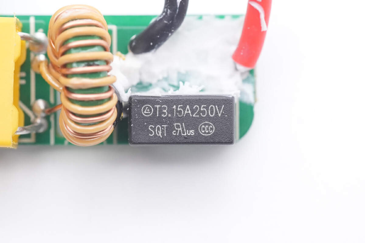

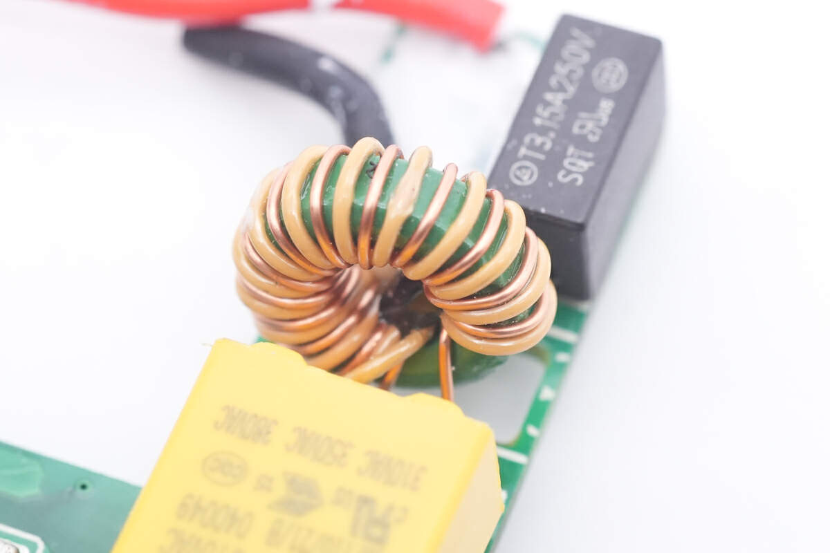

延时保险丝特写,规格为3.15A 250V。
共模电感双线绕制,用于滤除EMI干扰。

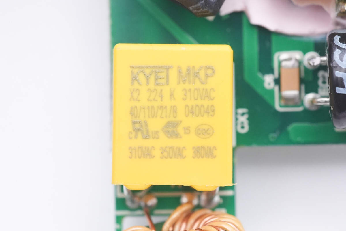

安规X2电容来自KYET科雅,容量0.22μF。

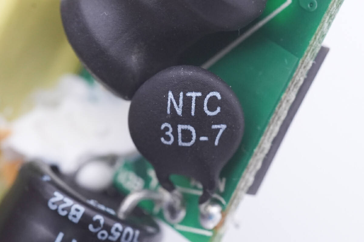

NTC浪涌抑制电阻,用于抑制上电浪涌电流。

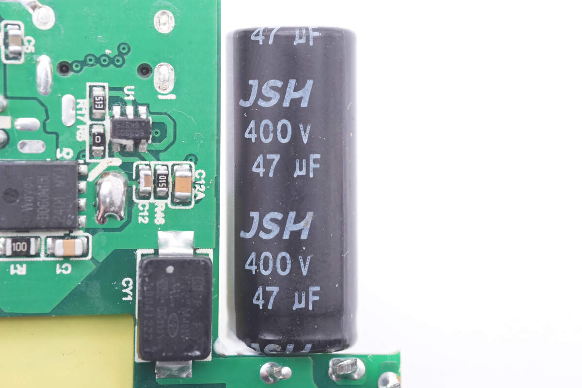

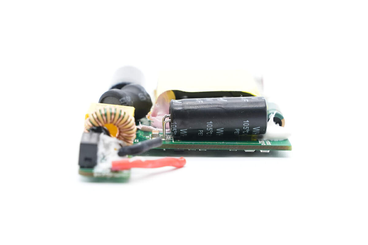

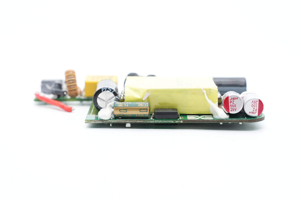

高压滤波电解电容横置区域镂空,电容沉板降低厚度。
电容来自JSH万京源,规格均为400V 47μF。

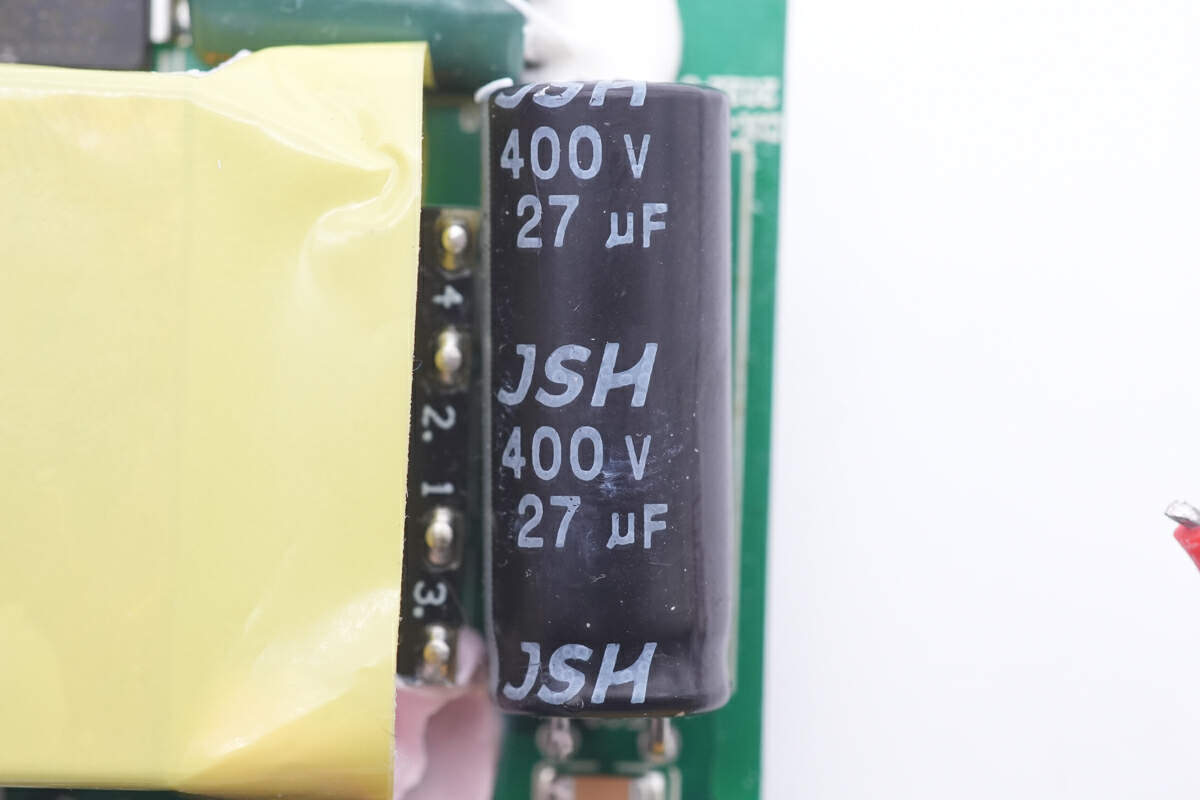

高压滤波电解电容有两颗,另一颗横置在板子前端。
电容同样来自万京源,规格为400V27μF。

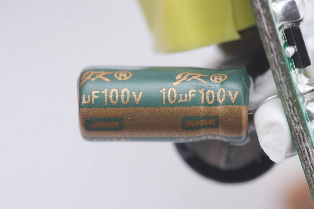

板子另一侧可以看到主控芯片供电电容、变压器、贴片Y电容以及两颗固态滤波电容。
小电容来自军康,规格为100V 10μF。

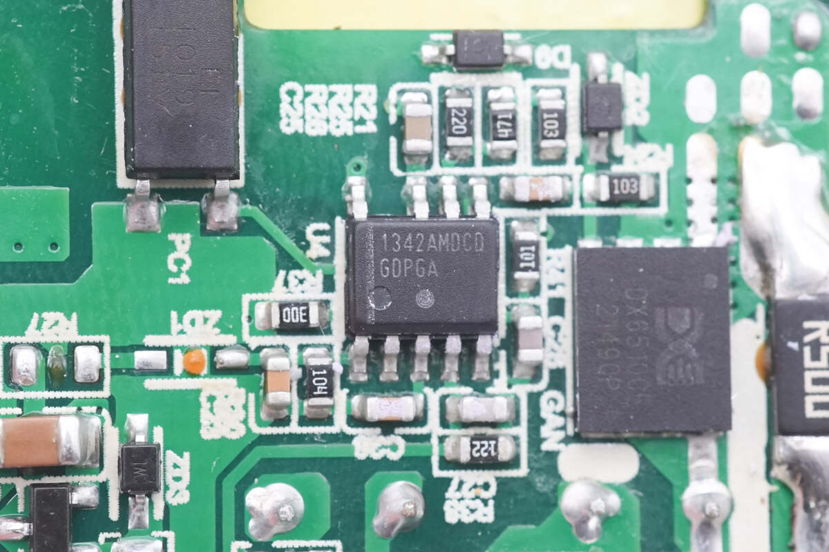

主控芯片采用安森美NCP1342,这是一颗高频反激准谐振初级PWM控制器,内置主动X2电容放电、支持宽范围Vcc供电、支持外接热敏电阻进行过热保护和多重完善的保护功能。

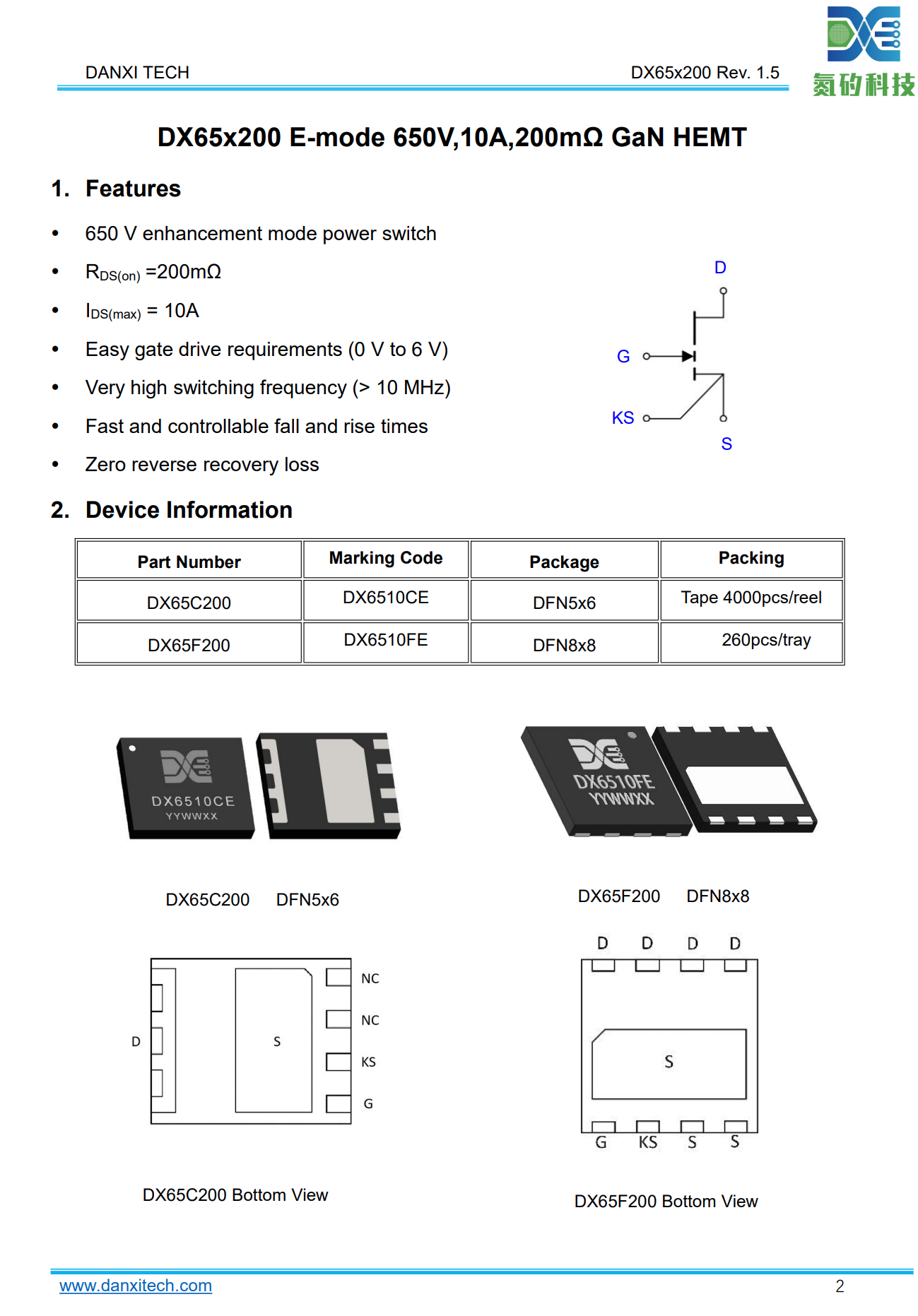

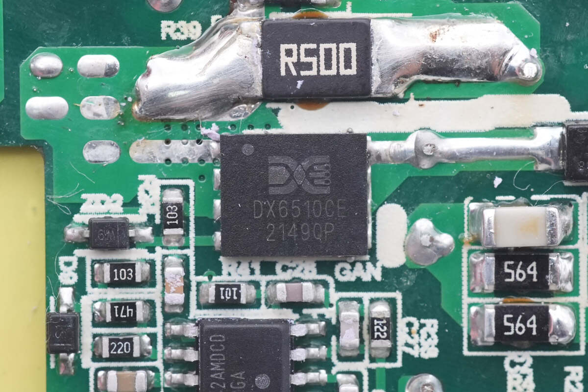

氮化镓开关管采用氮矽科技DX65C200CE,是一颗耐压650V的增强型氮化镓开关管,导阻为200mΩ,器件具有简化的栅极驱动要求,只需0-6V驱动电压,无需负压驱动。极低的栅极电荷支持10MHz以上的超高开关频率,具有可控制且快速的上升下降时间,无反向恢复损耗。
氮矽科技推出的DX65C200氮化镓开关管采用DFN5*6封装,满足大功率,小体积,高性能等多种应用场合。可用于电池快充,LED照明,功率因数校正,LLC拓扑的开关电源以及无线功率传输,支持多种开关电源拓扑应用。
氮矽科技 DX65C200 详细资料。

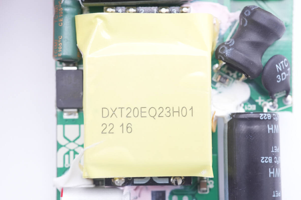

平面变压器特写,磁芯缠绕胶带绝缘。

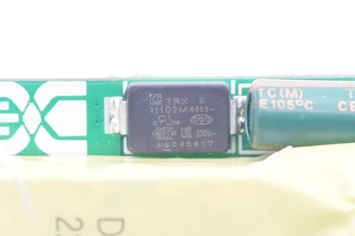

贴片Y电容来自四川特锐祥科技股份有限公司,具有体积小、重量轻等特色,非常适合应用于氮化镓快充这类高密度电源产品中,料号TMY1102M。
充电头网了解到,特锐祥贴片Y电容除了被麦多多100W氮化镓、OPPO 65W超级闪充氮化镓充电器、联想90W氮化镓快充、努比亚65W氮化镓充电器、倍思120W氮化镓+碳化硅PD快充充电器等数十款大功率充电器使用外,也可应用于海陆通、第一卫、贝尔金等品牌20W迷你快充上,性能获得客户一致认可。

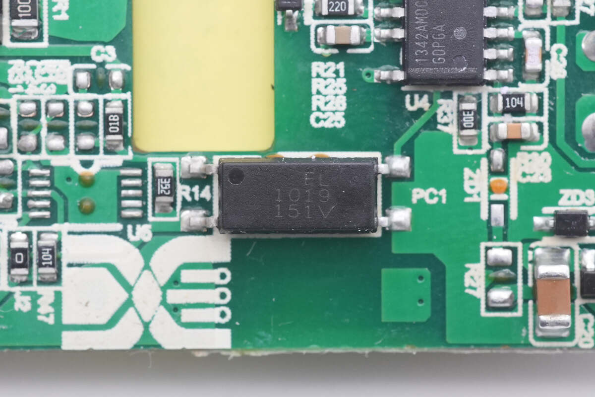

EL 1019光耦,用于输出电压反馈。

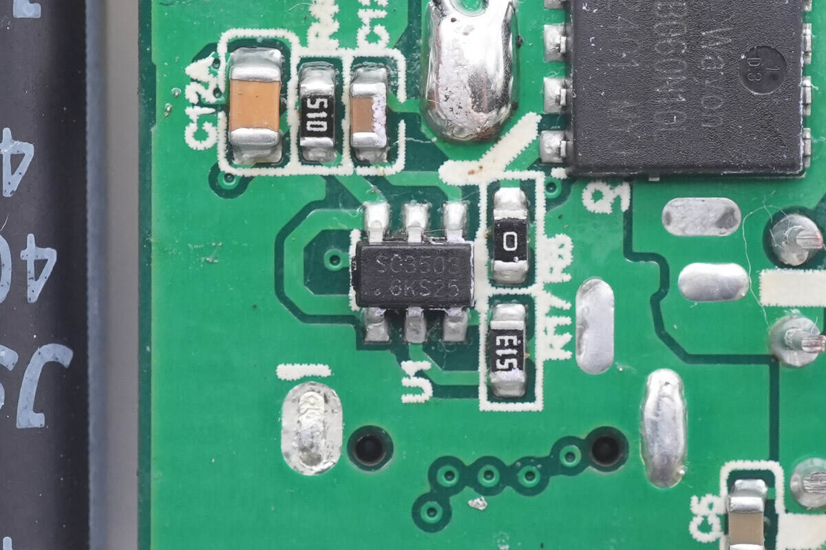

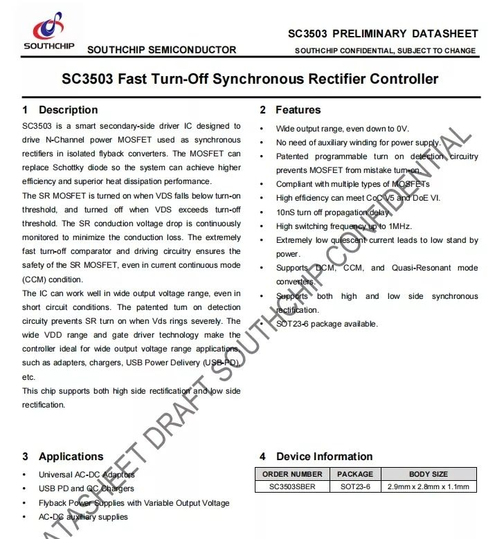

同步整流控制器来自南芯科技,型号SC3503,是一颗自适应开通检测和快速关断同步整流控制器,无需辅助线圈供电,输出电压最低可低至0V,专利的自适应开通检测电路避免同步整流管误开通,兼容多种MOS,具有超低的静态电流,支持多种工作模式,支持高侧和低侧同步整流,外围元件非常精简。
南芯科技SC3503是一颗成熟的同步整流控制器,已经应用于绿联30W PD快充氮化镓充电器、征拓65W 2C1A氮化镓充电器、倍思65W氮化镓插座、努比亚小黄人65W双口氮化镓快充等众多产品中。

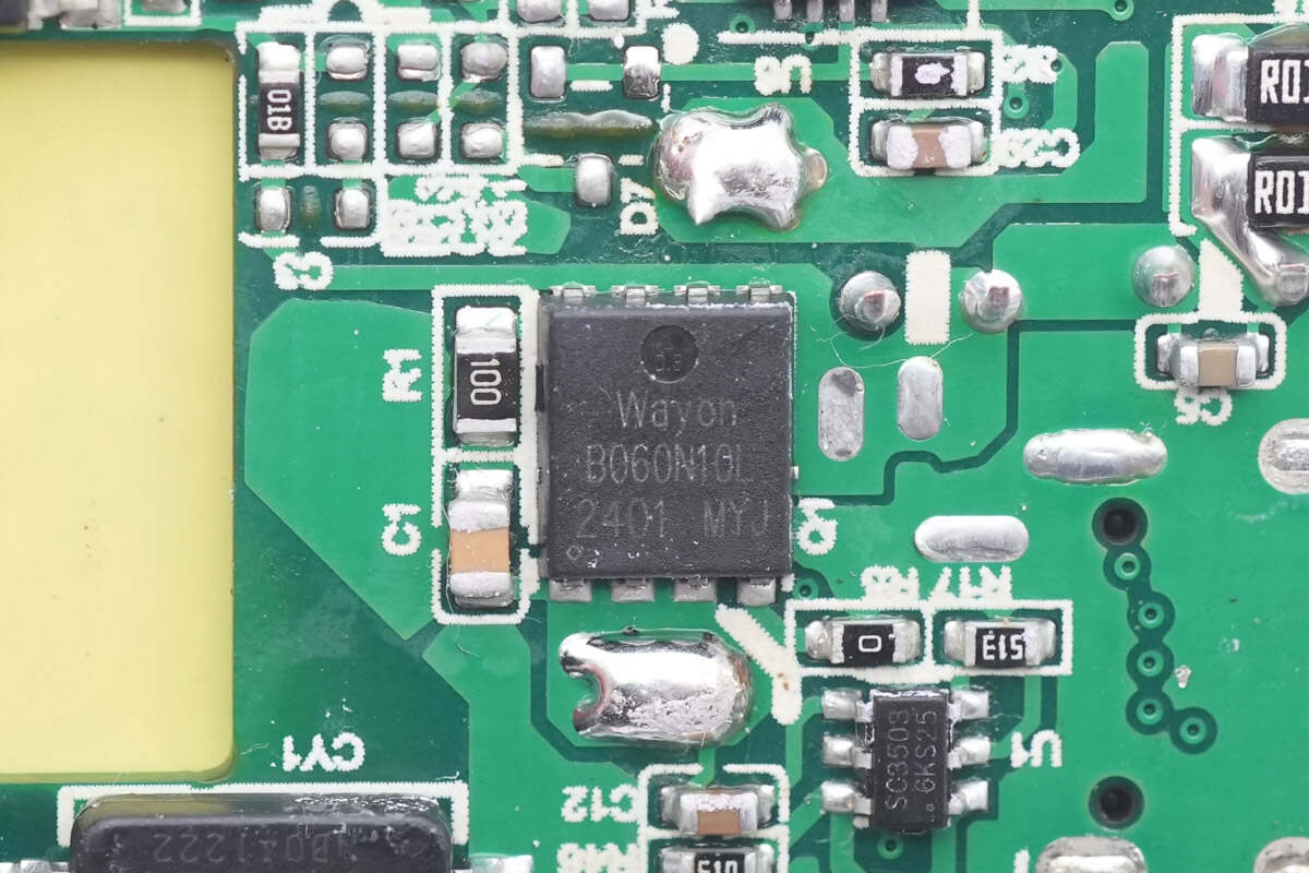

同步整流管来自上海长园维安电子,丝印B060N10L。

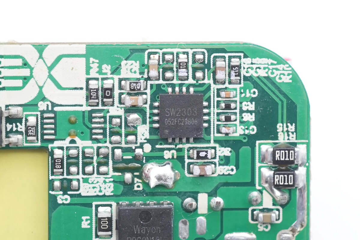

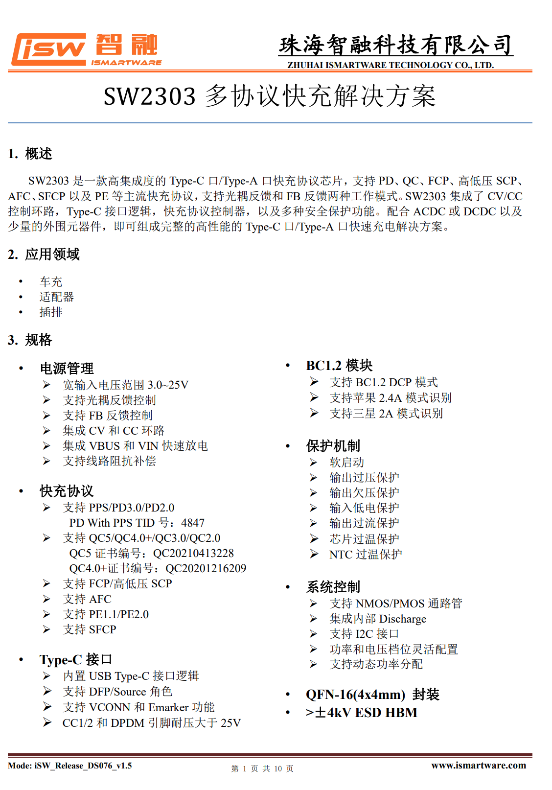

协议芯片为智融SW2303,这是一款高集成度的 Type-C 口/Type-A 口快充协议芯片,支持 PD、QC、FCP、高低压 SCP、AFC、SFCP以及PE等主流快充协议,支持光耦反馈和 FB 反馈两种工作模式。
SW2303 集成了 CV/CC控制环路,Type-C 接口逻辑,快充协议控制器,以及多种安全保护功能。配合 ACDC 或 DCDC 以及少量的外围元器件,即可组成完整的高性能的Type-C 口/Type-A 口快速充电解决方案。
智融SW2303 详细资料。
充电头网通过拆解了解到,智融SW2303还被华科生迷你折叠20W快充、极氪83W 1A1C双口快充车充、绿联40W双C口快充车充、宜丽客45W PD快充、科讯迷你20W PD快充充电器等数十款产品使用。

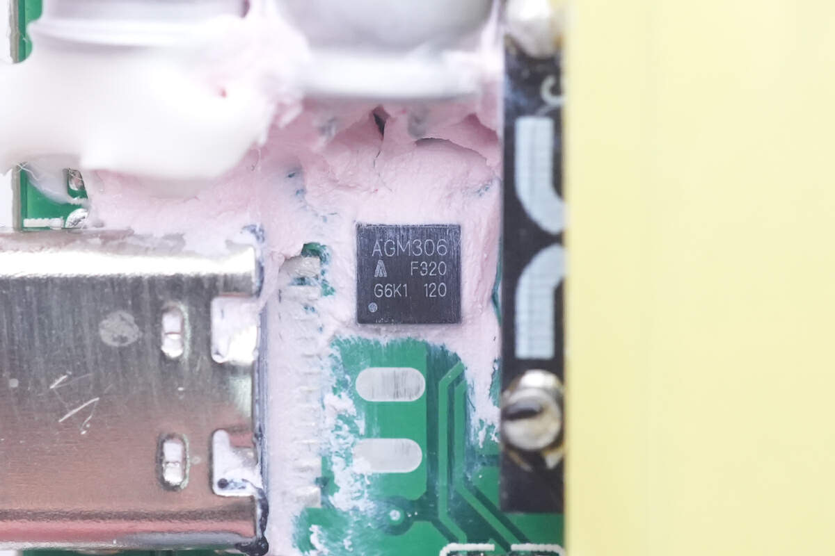

输出VBUS开关管采用芯控源AGM306,为NMOS,耐压30V,导阻为5.8mΩ。
