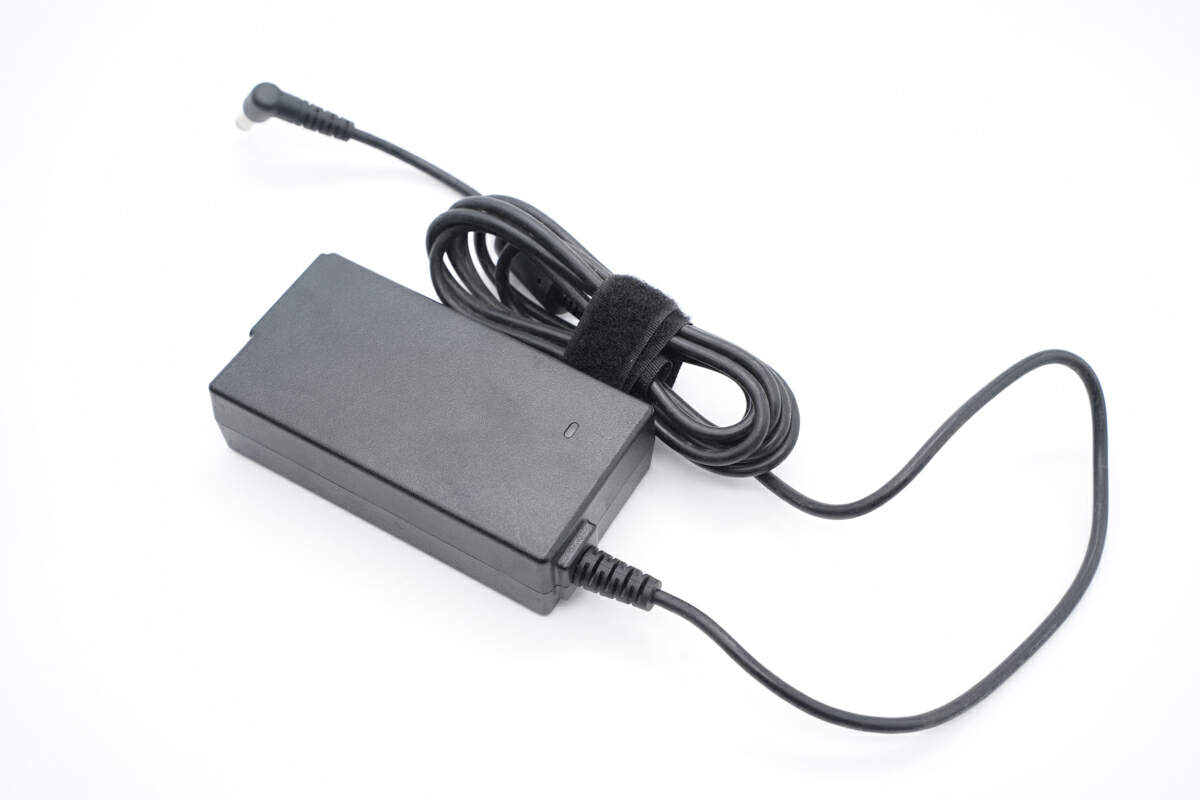

麦格米特65W电源适配器外观
适配器采用经典长方体造型以及通体黑色配色,机身外壳磨砂,线缆带有魔术扎带方便调整使用长度同时不凌乱。

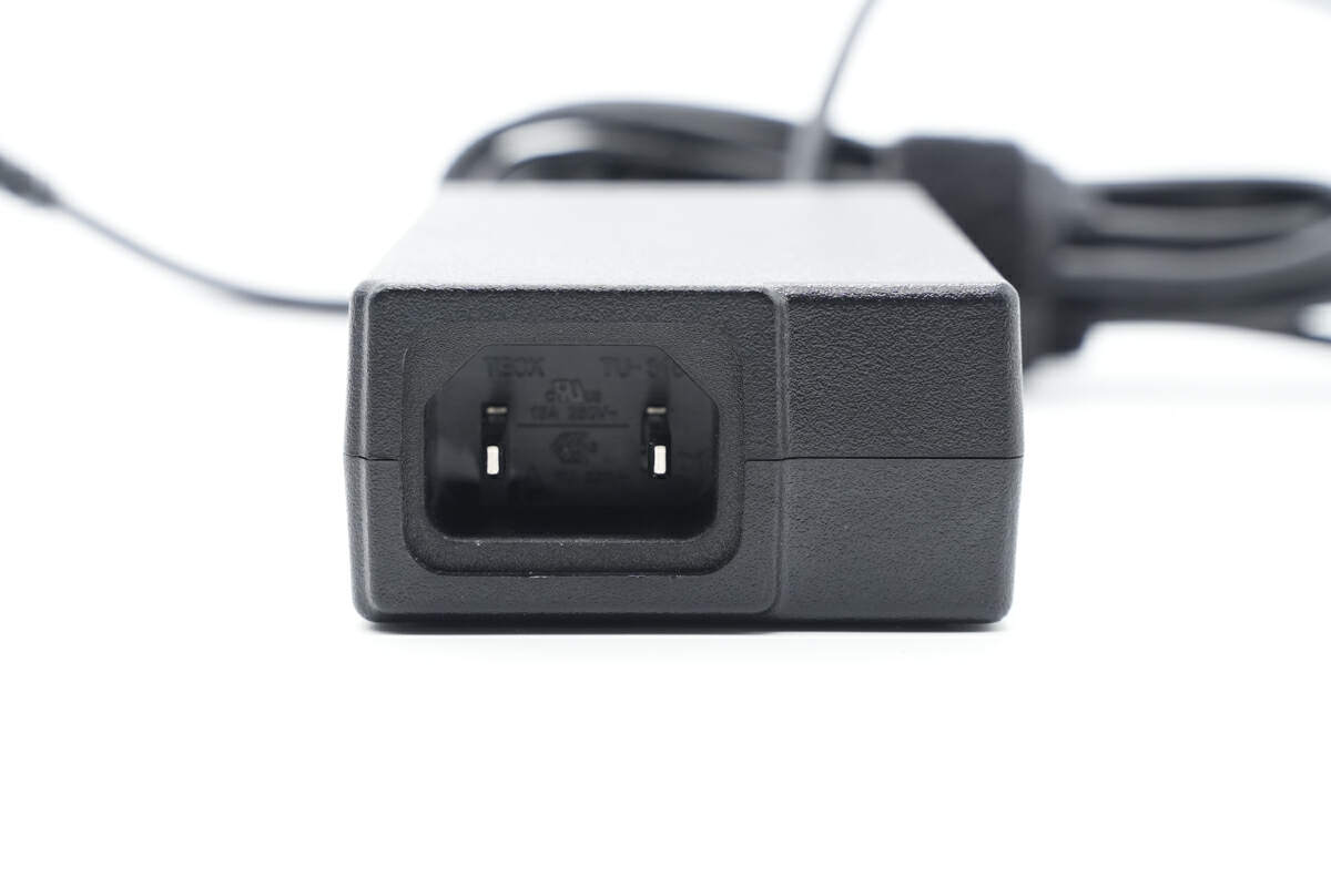

适配器机身和电源线分离式设计,输入端为品字插口,不过没有接地。

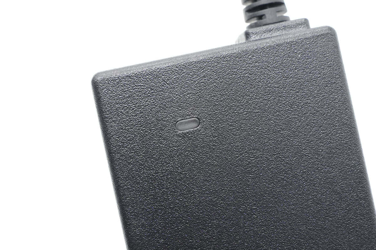

顶面设有电源指示灯。

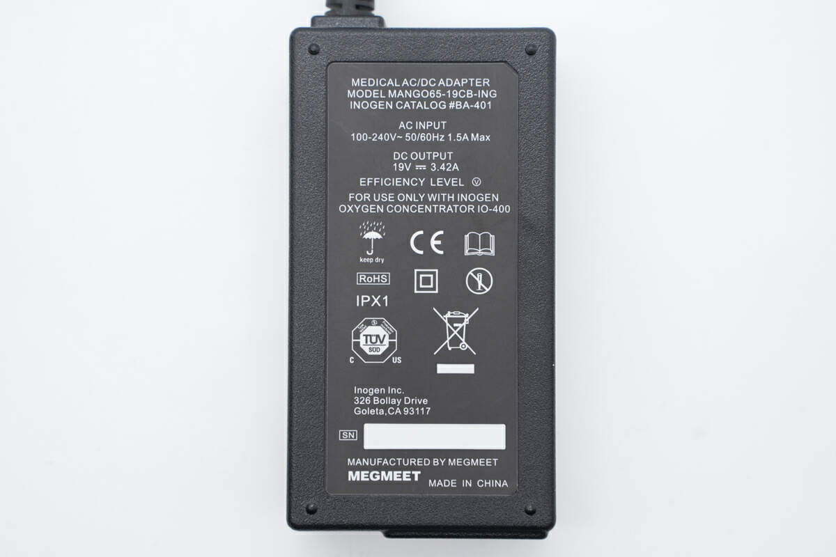

底部贴有适配器铭牌,支持 100-240V~50/60Hz 1.5A 输入,以及19V3.42A输出,通过了CE、TUV认证。

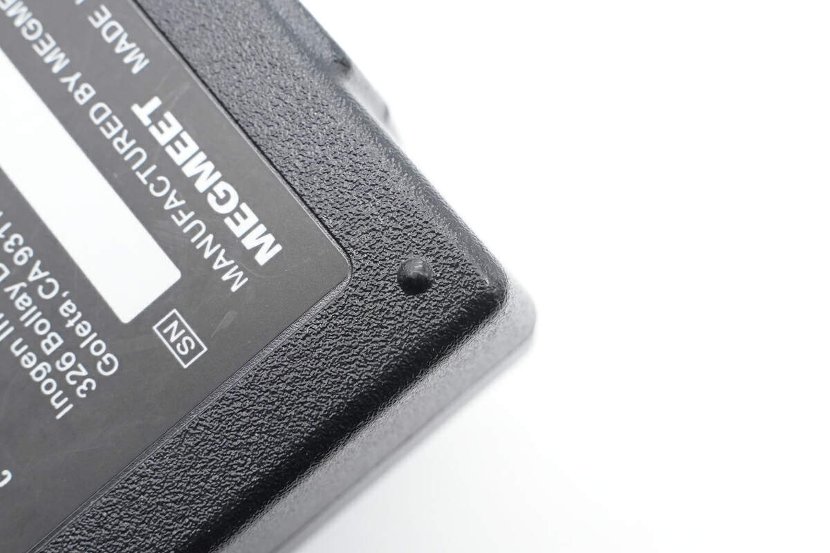

四端做了凸起设计,防止底部铭牌磨损。

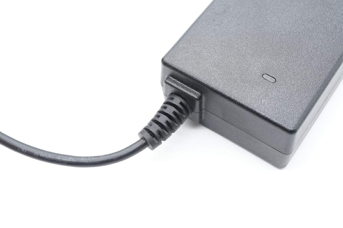

输出端线缆做了抗弯折保护设计。

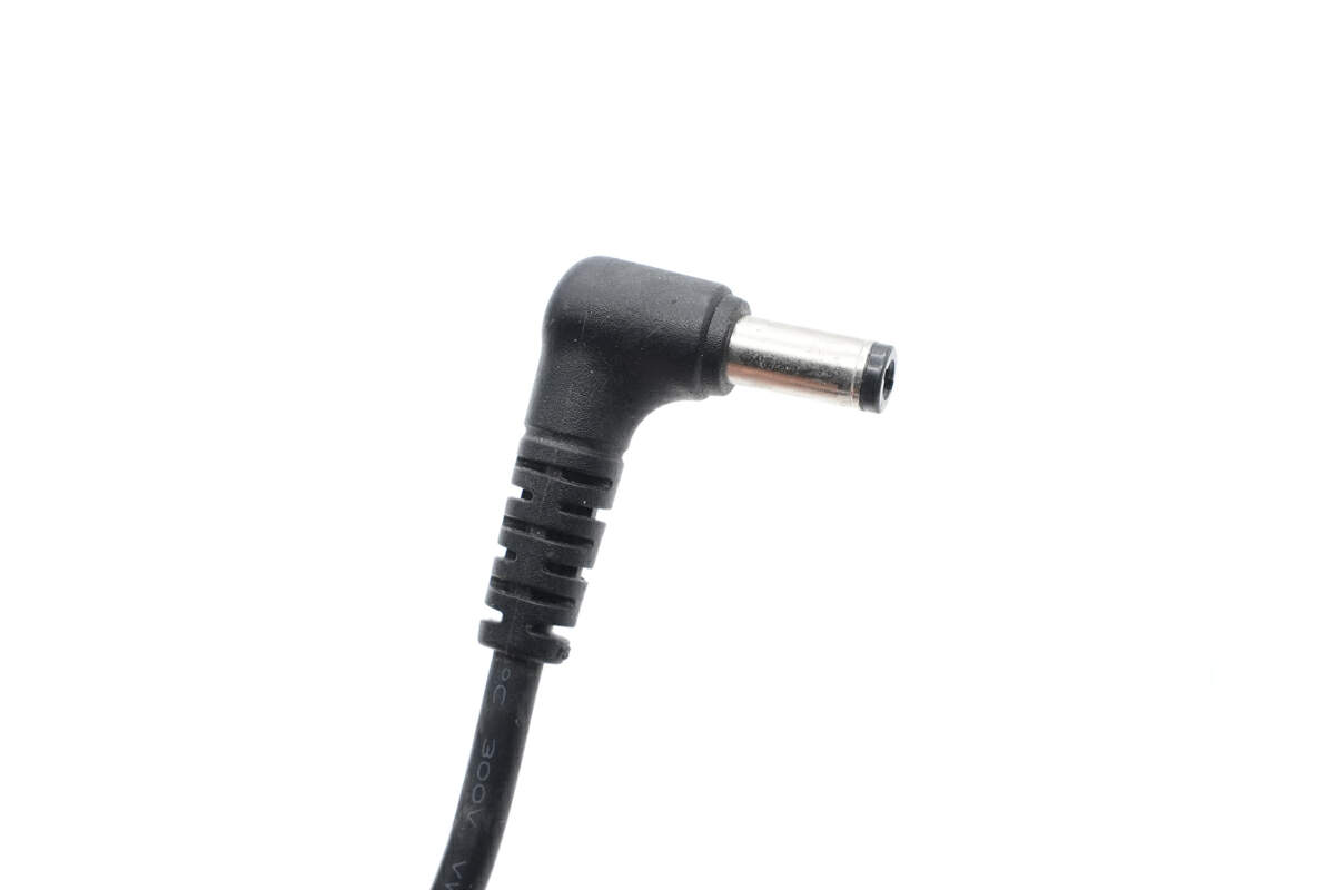

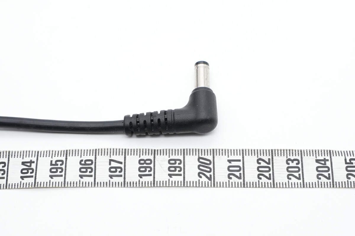

线缆头子90°弯折设计,方便在一些狭小角落使用。

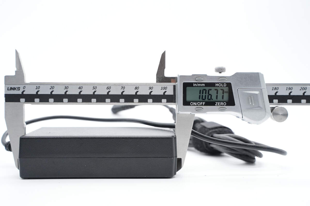

测得适配器机身长度为106.77mm。

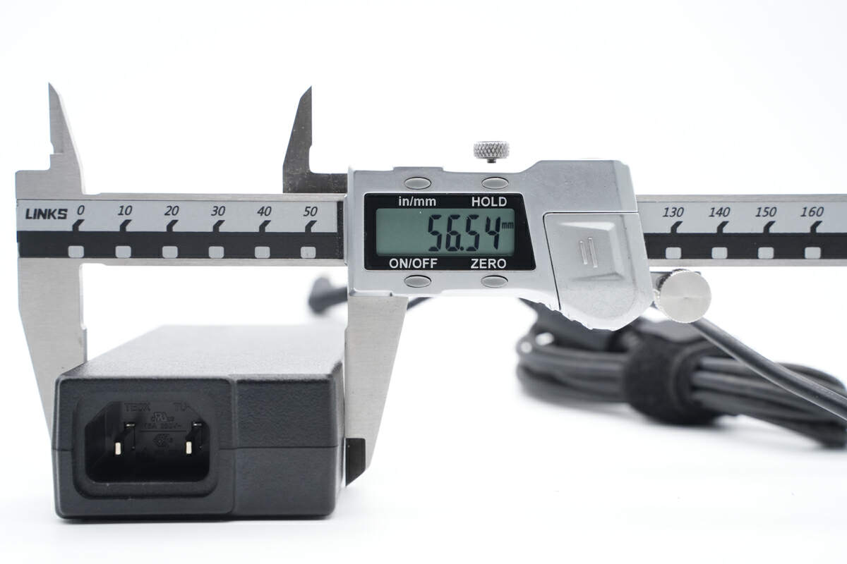

宽度为56.54mm。

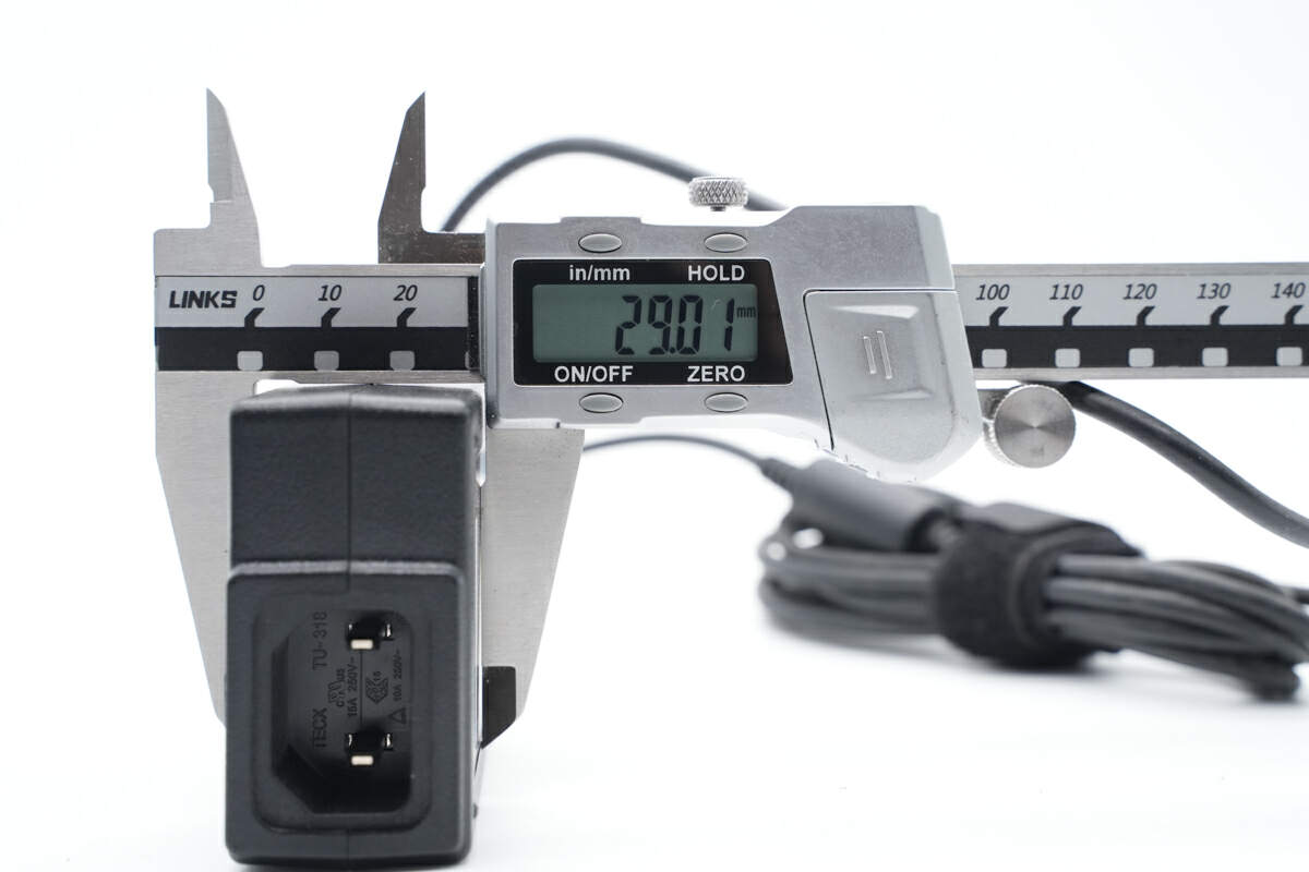

厚度为29.01mm。
输出线缆长度约2米。

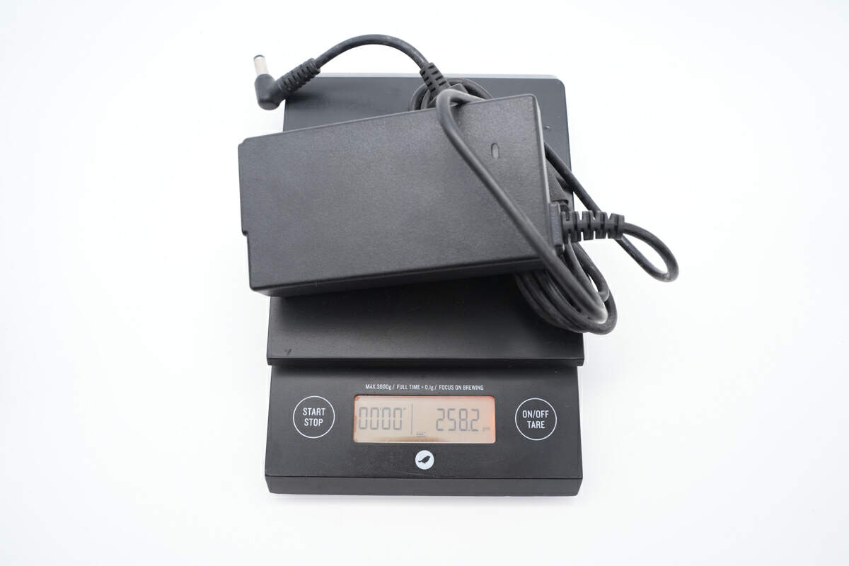

整体重量约为258g。

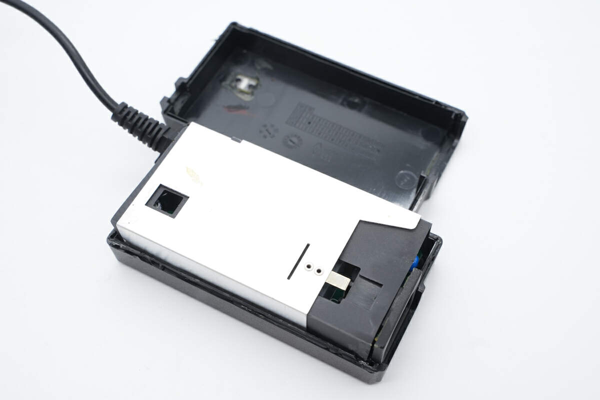

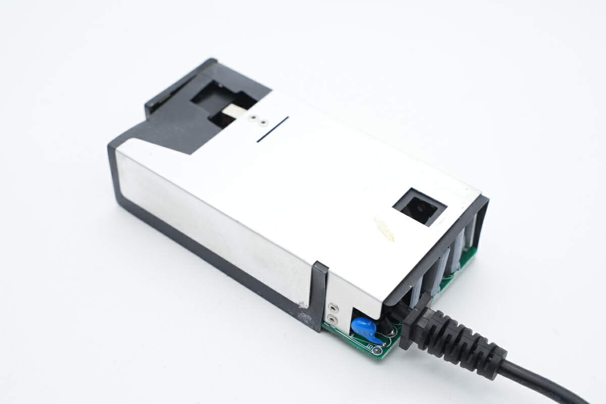

首先沿外壳接缝拆开适配器外壳。

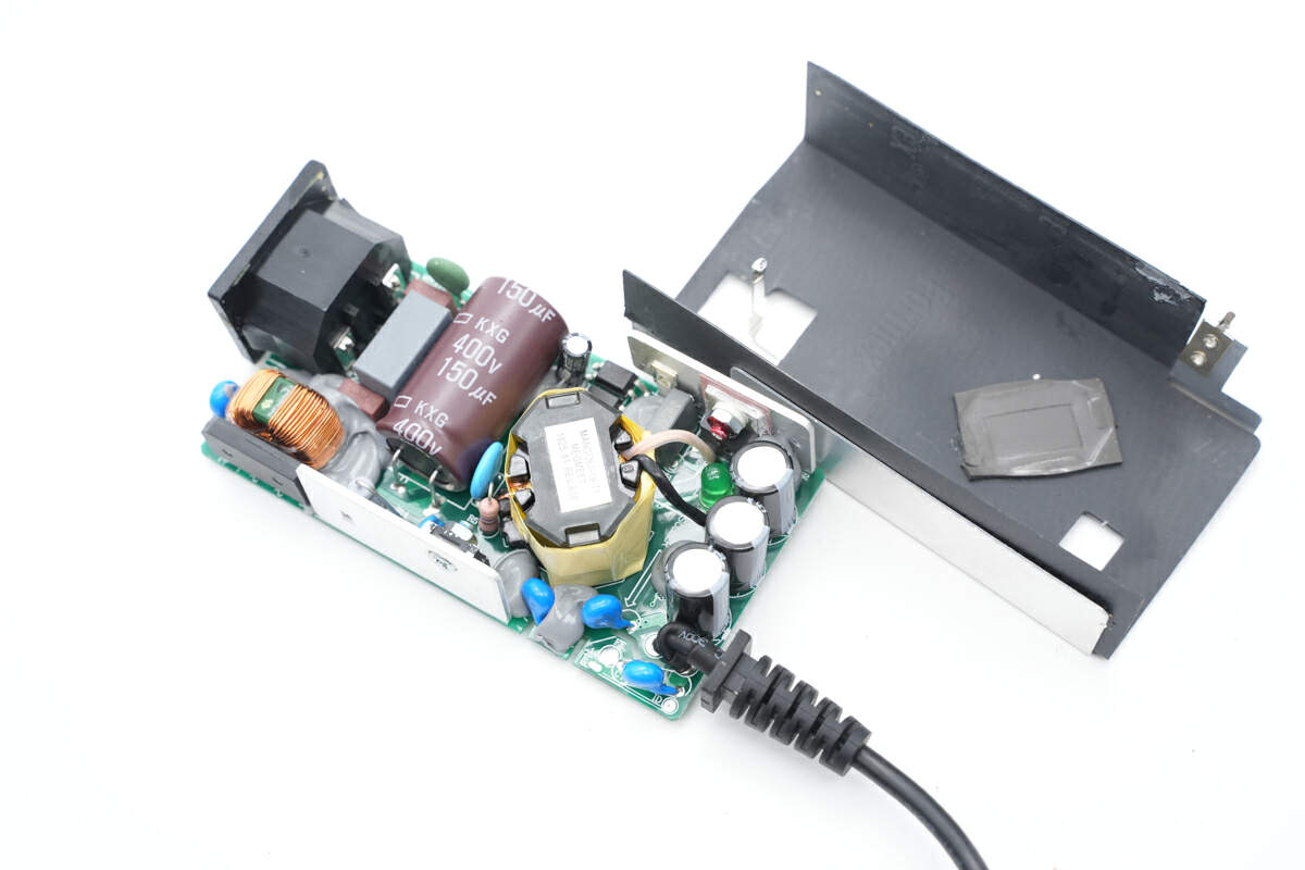

内部PCBA模块焊接固定散热片。
散热片铆接焊片焊接。
输出线压端子焊接,外套热缩管绝缘。

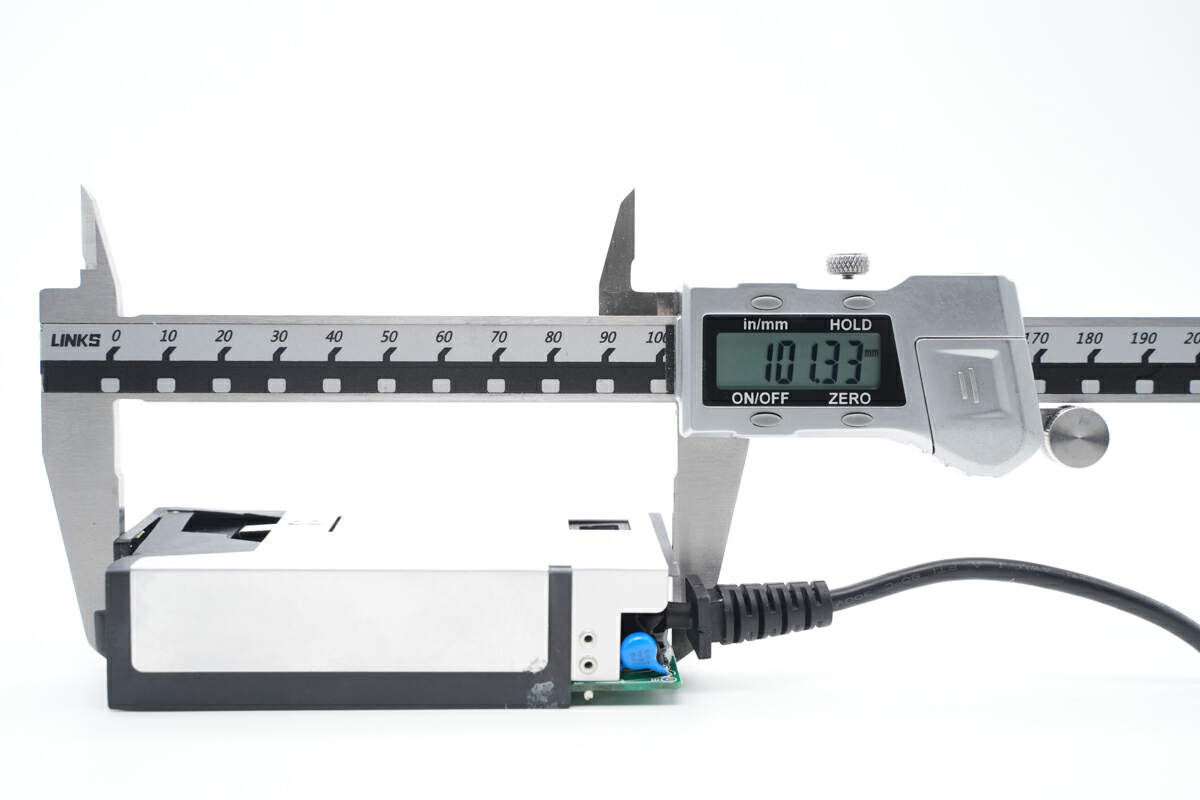

使用游标卡尺测得PCBA模块长度约为101.33mm。
PCBA模块宽度约为51mm。

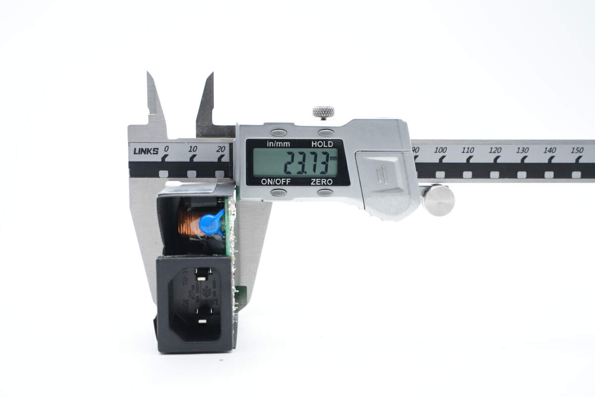

PCBA模块厚度约为23.73mm。

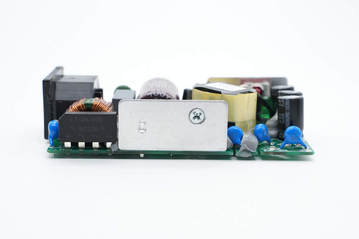

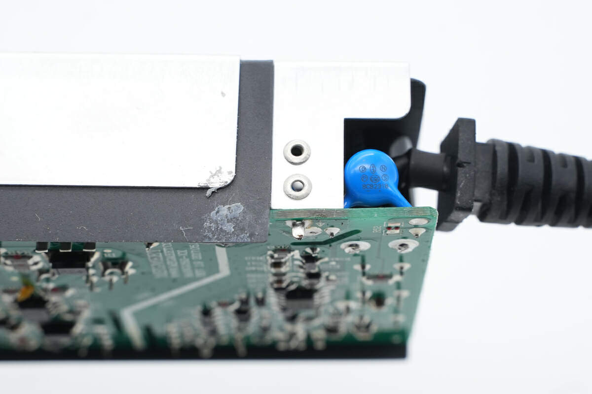

焊接取下PCBA模块表面覆盖的散热片,对应变压器磁芯的位置粘贴导热垫加强散热。

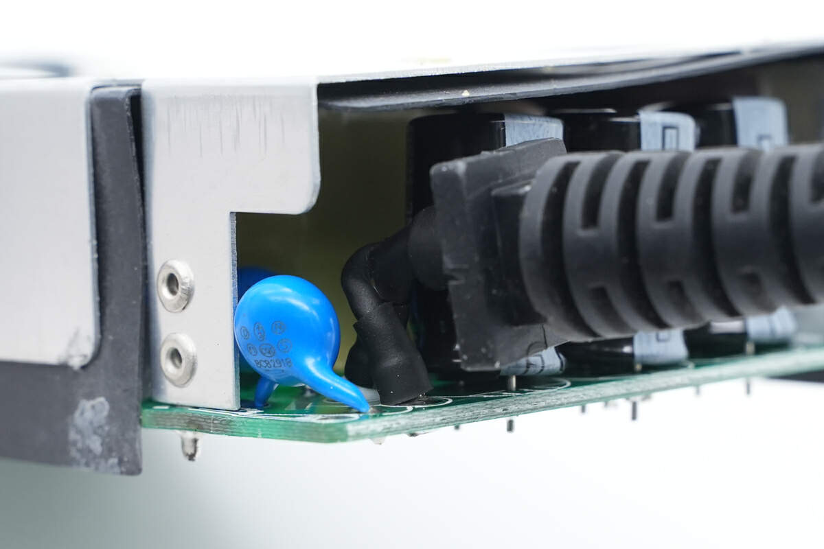

在PCBA模块两侧还使用螺丝和焊接固定散热片。
拆下初级开关管和同步整流管的散热片,继续进行拆解。

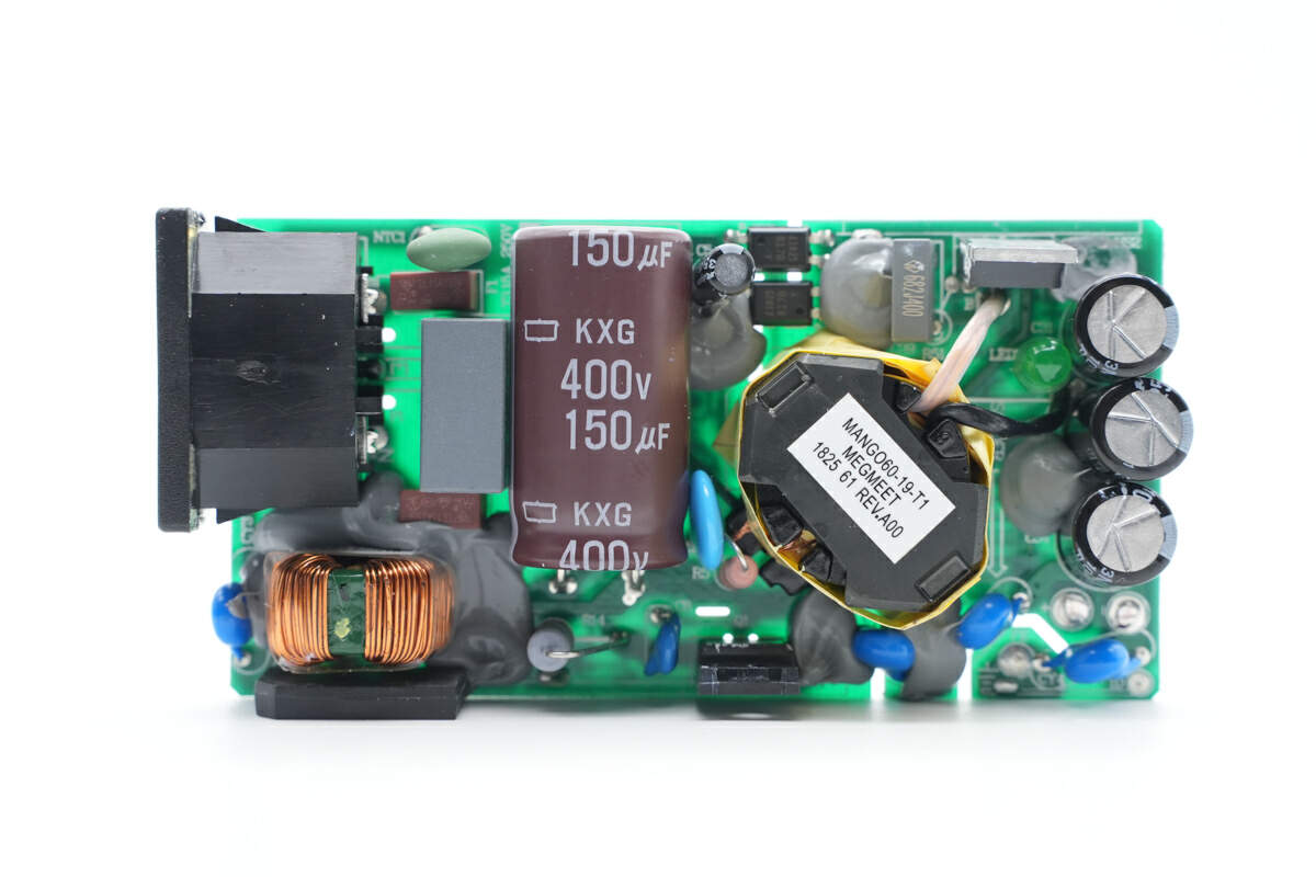

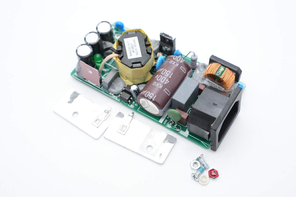

PCBA模块左侧为交流输入端,焊接电源插座,保险丝,EMI滤波电路和整流桥,右侧焊接高压滤波电容和变压器,右侧焊接输出滤波电容。

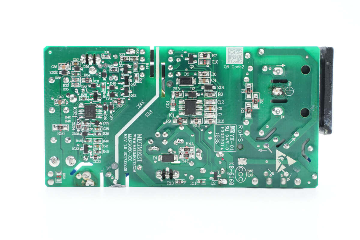

背面焊接开关电源主控芯片和一颗运放芯片。初次级分界明显,PCB开槽增强绝缘。通过对PCBA模块的观察发现,这款电源采用反激架构,输出电压通过光耦反馈,下面我们就从输入端开始了解整个适配器的设计和用料。

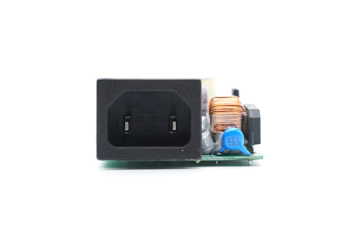

输入端焊接电源插座,Y电容,共模电感和整流桥。

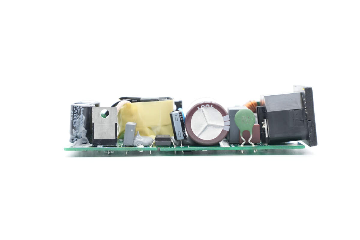

侧面焊接同步整流管,高压滤波电容,NTC热敏电阻和电源插座。

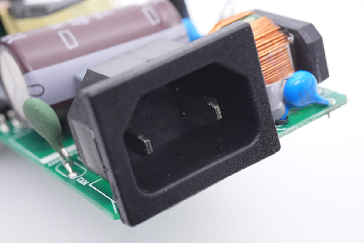

电源输入接口为常见的品字接口,但是没有接地插脚。

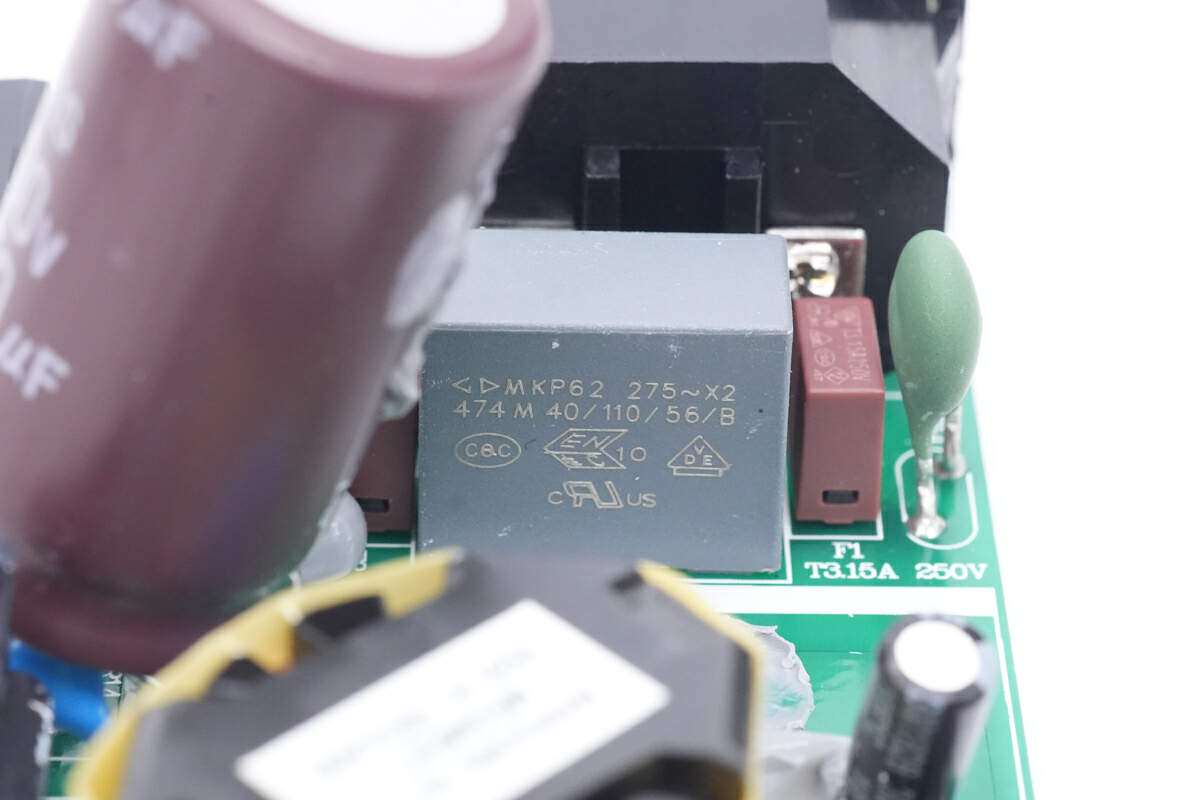

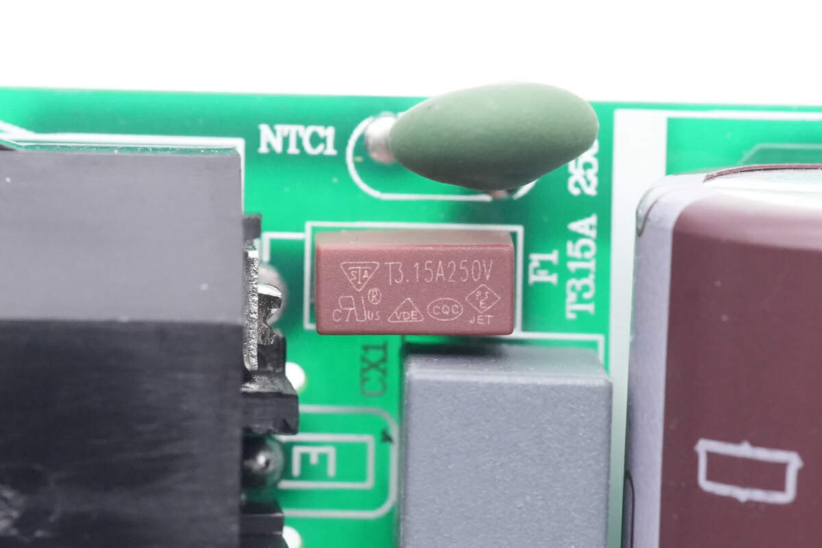

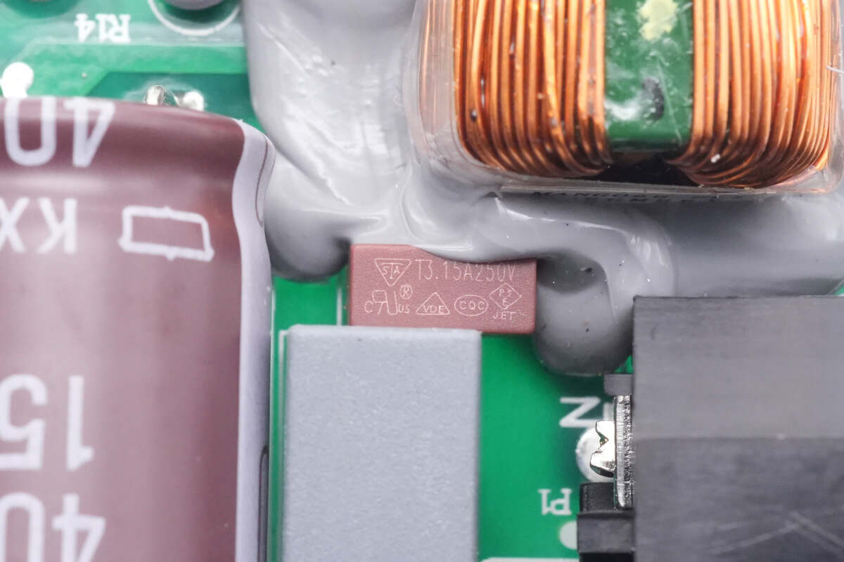

输入端延时保险丝规格为3.15A 250V。

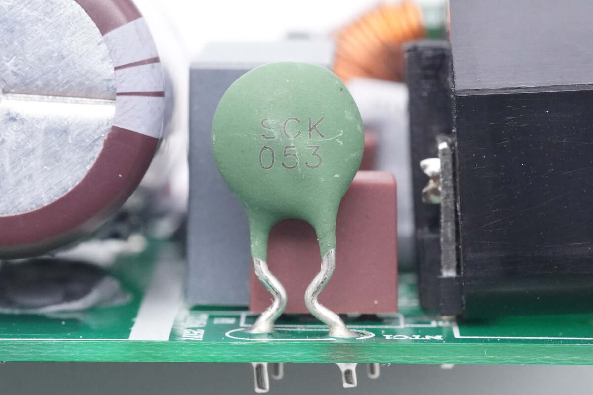

绿色NTC热敏电阻丝印SCK 053,用于抑制电源插电的浪涌电流。
另一颗延时保险丝连接在零线上,规格同样为3.15A 250V。
安规X2电容来自法拉电子,规格为0.47μF。

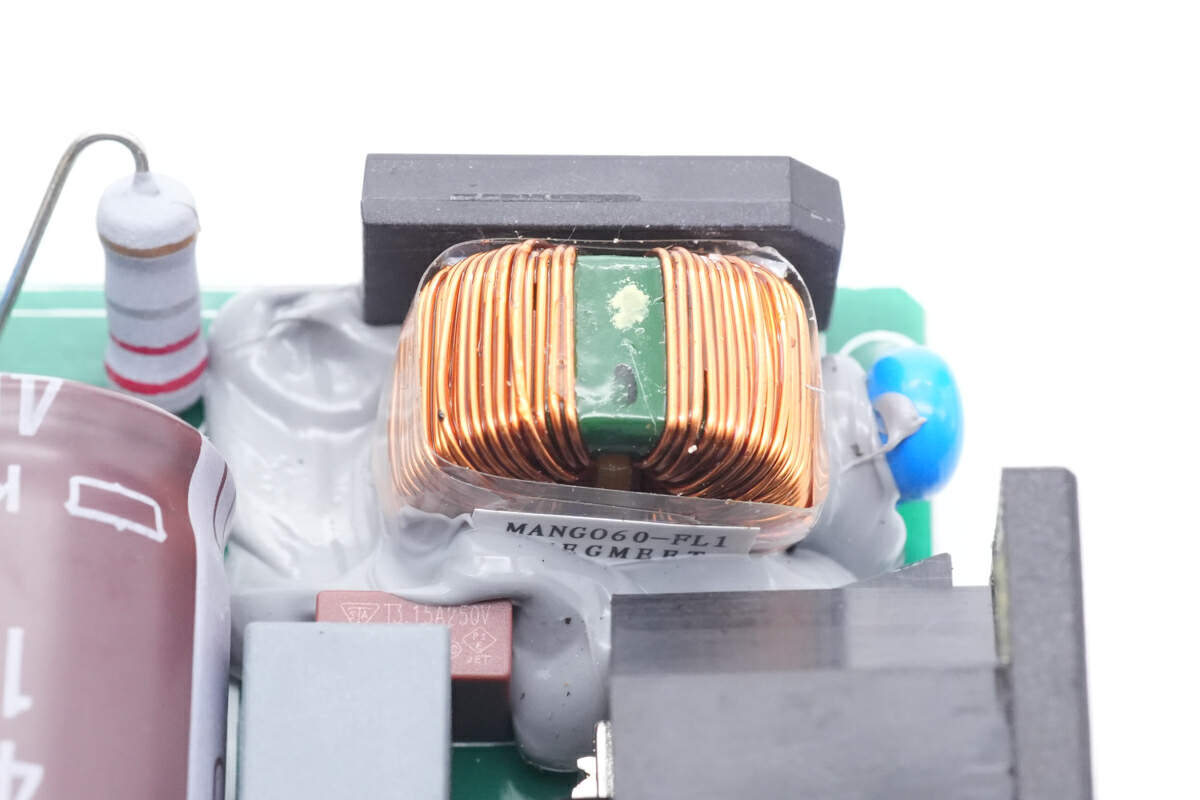

共模电感采用漆包线绕制,缠绕胶带绝缘并打胶固定。

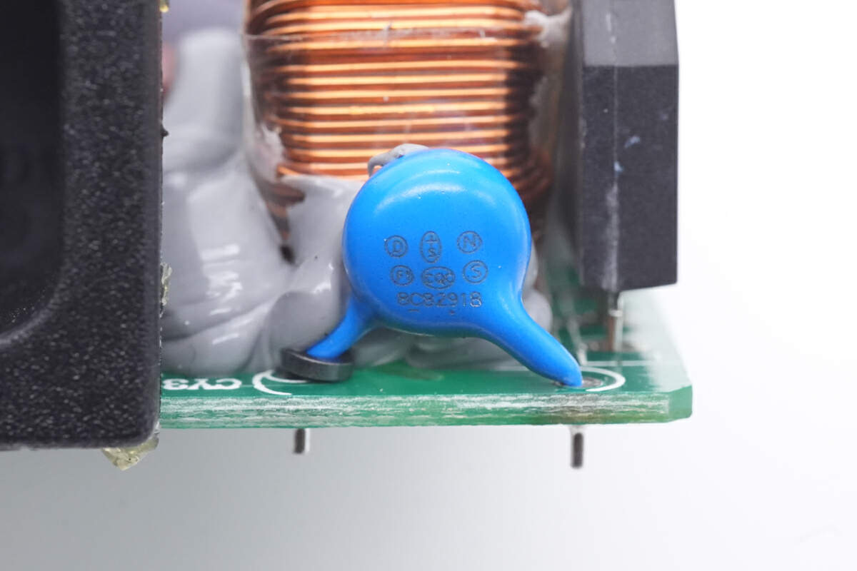

蓝色Y电容引脚套有磁环。

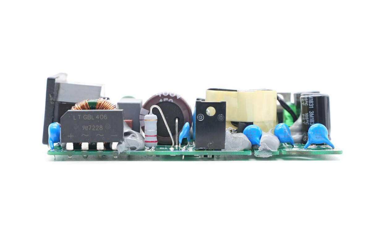

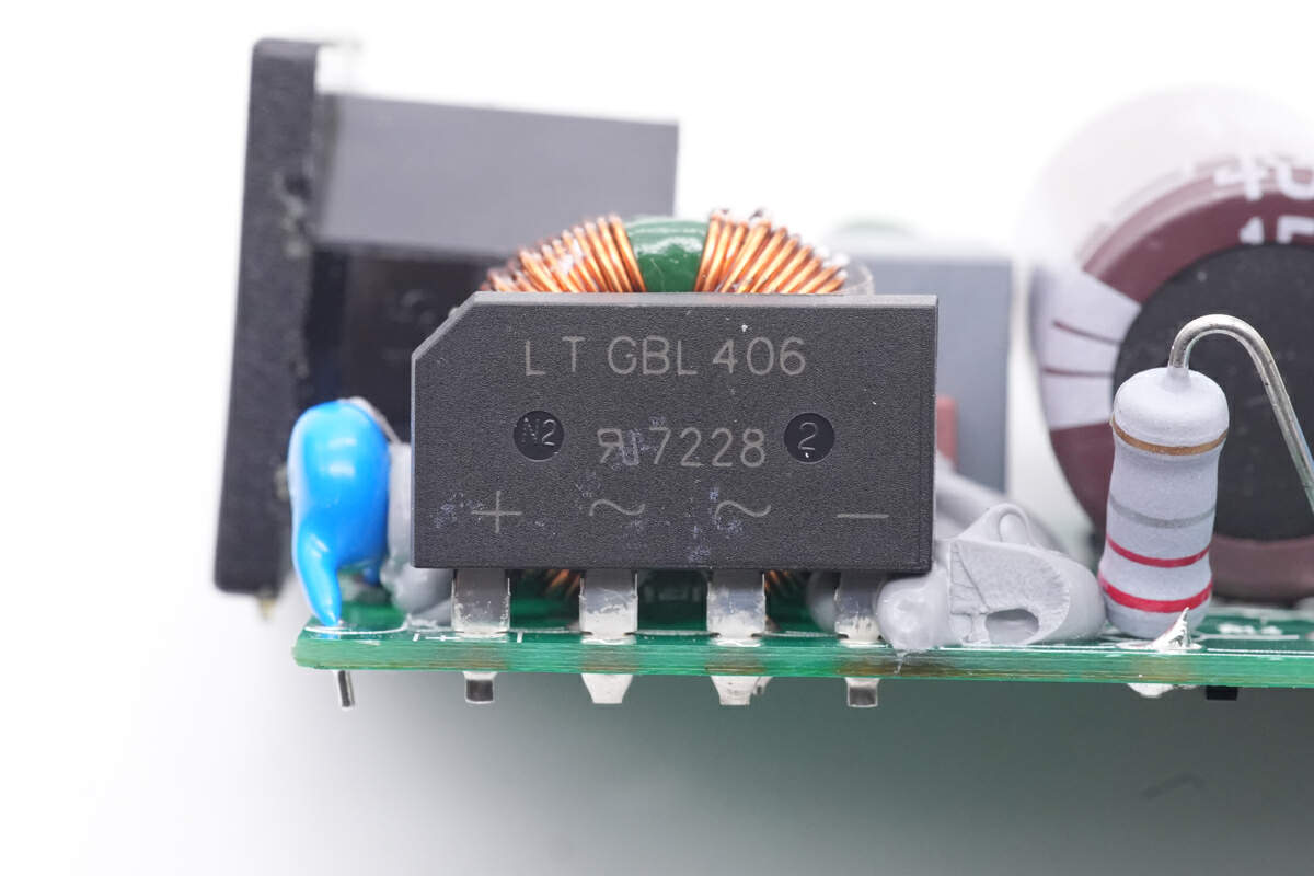

侧面焊接整流桥,检流电阻,初级开关管和蓝色Y电容。
整流桥型号GBL406,规格为600V 4A。

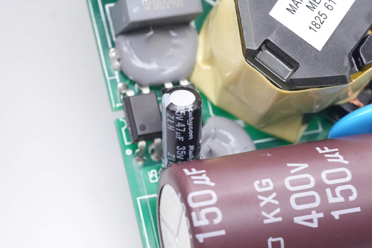

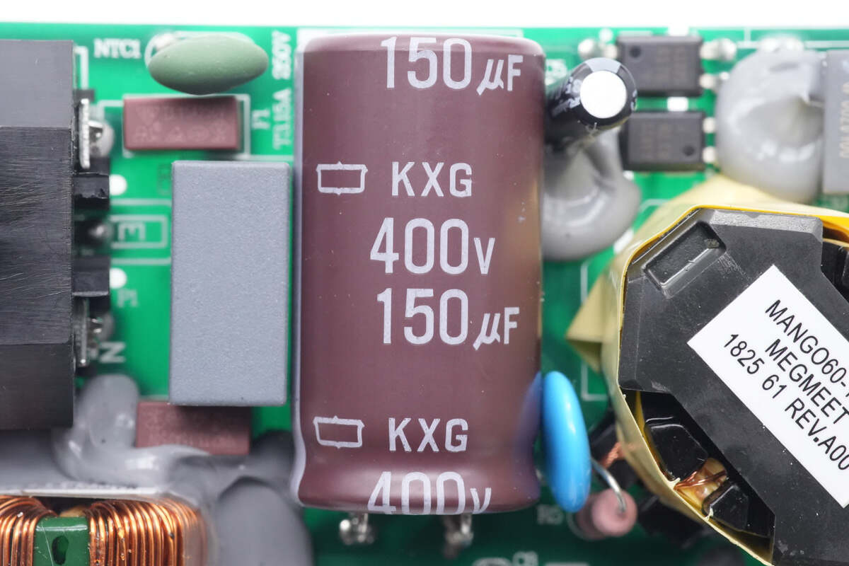

高压滤波电容来自贵弥功,为KXG系列高纹波长寿命电容,规格为400V 150μF。

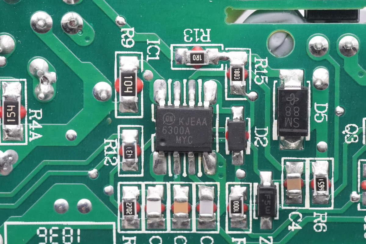

初级控制器来自安森美,型号FAN6300A,是一颗用于反激开关电源的控制芯片,芯片内部集成高压启动电路,准谐振模式降低开关损耗。

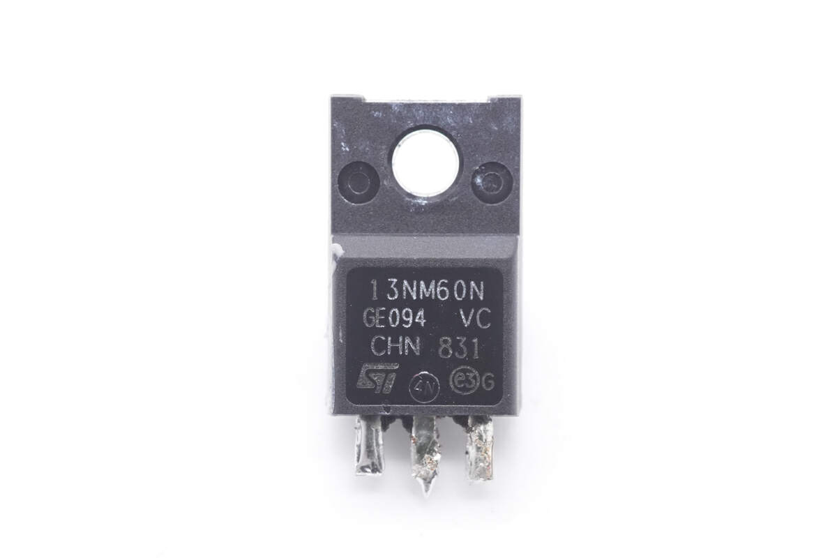

初级开关管来自ST意法半导体,型号STF13NM60N,是一颗耐压600V的NMOS,导阻为360mΩ,采用TO-220FP绝缘封装。
为主控芯片供电的滤波电容来自红宝石,规格为35V47μF。

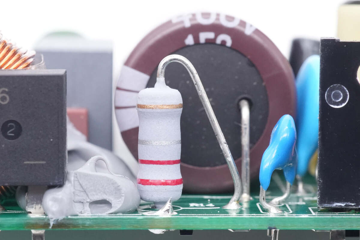

检测开关管电流的色环电阻为0.22Ω。

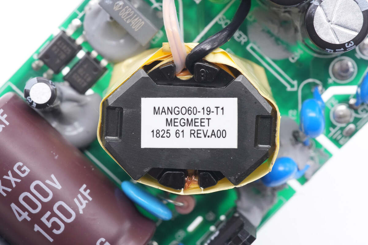

变压器由麦格米特生产,标注型号MANGO60-19-T1,与产品型号对应,外层缠绕胶带绝缘。

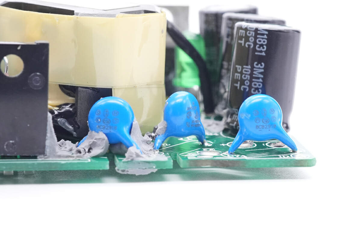

三颗蓝色Y电容串联连接。

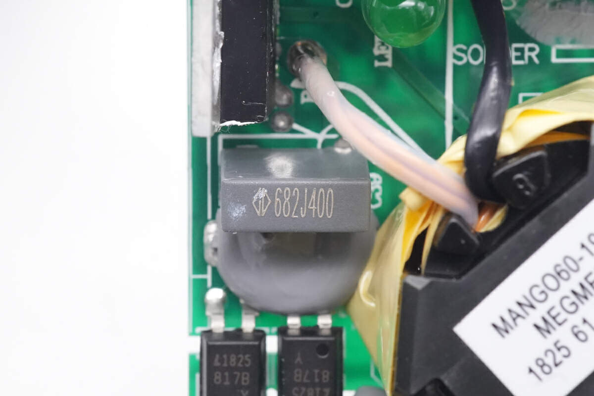

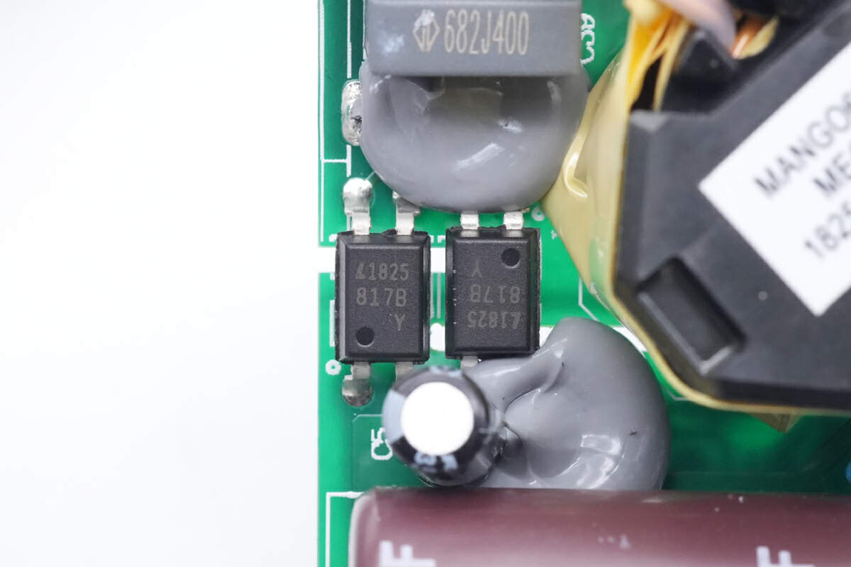

两颗817B光耦用于状态反馈。
在次级还焊接一颗薄膜电容,规格为682J400。

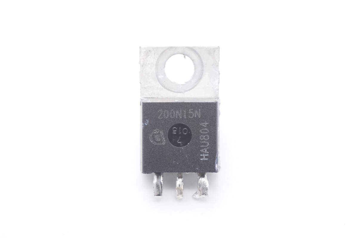

同步整流管来自英飞凌,型号IPP200N15N3,是一颗耐压150V的NMOS,导阻20mΩ,采用TO220封装。

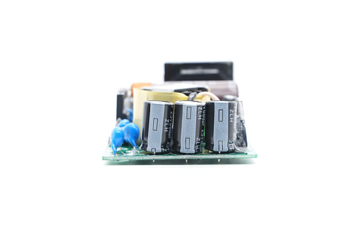

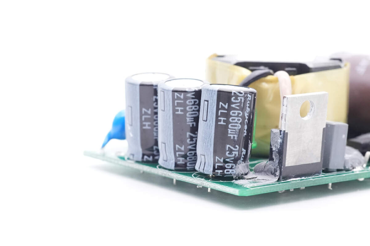

输出端焊接三颗滤波电容。
输出三颗滤波电容来自红宝石,ZLH长寿命电解电容,规格均为25V680μF。

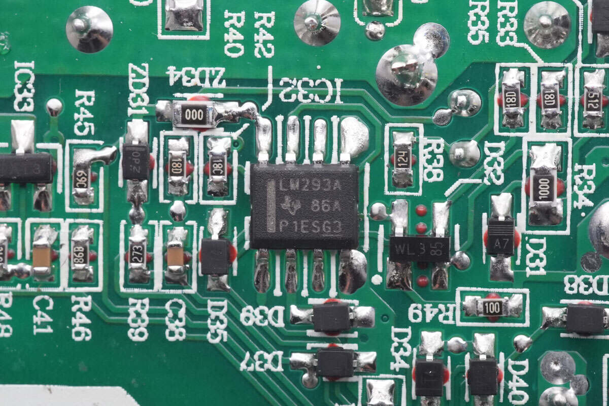

TI德州仪器 LM293A 工业级双路电压比较器,用于输出电压控制。

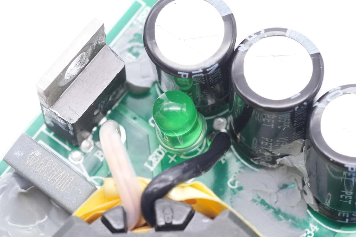

绿色电源指示灯特写。

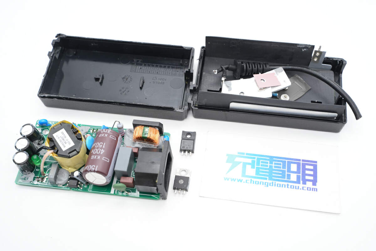

全部拆解一览,来张全家福。
