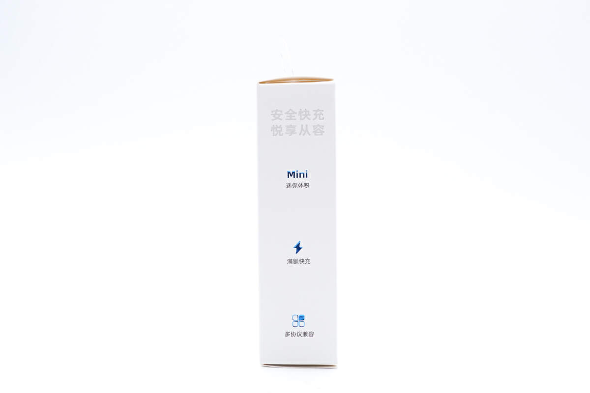

包装盒侧面同样凹印充电器特色:Mini 体积、满额快充以及多协议兼容。

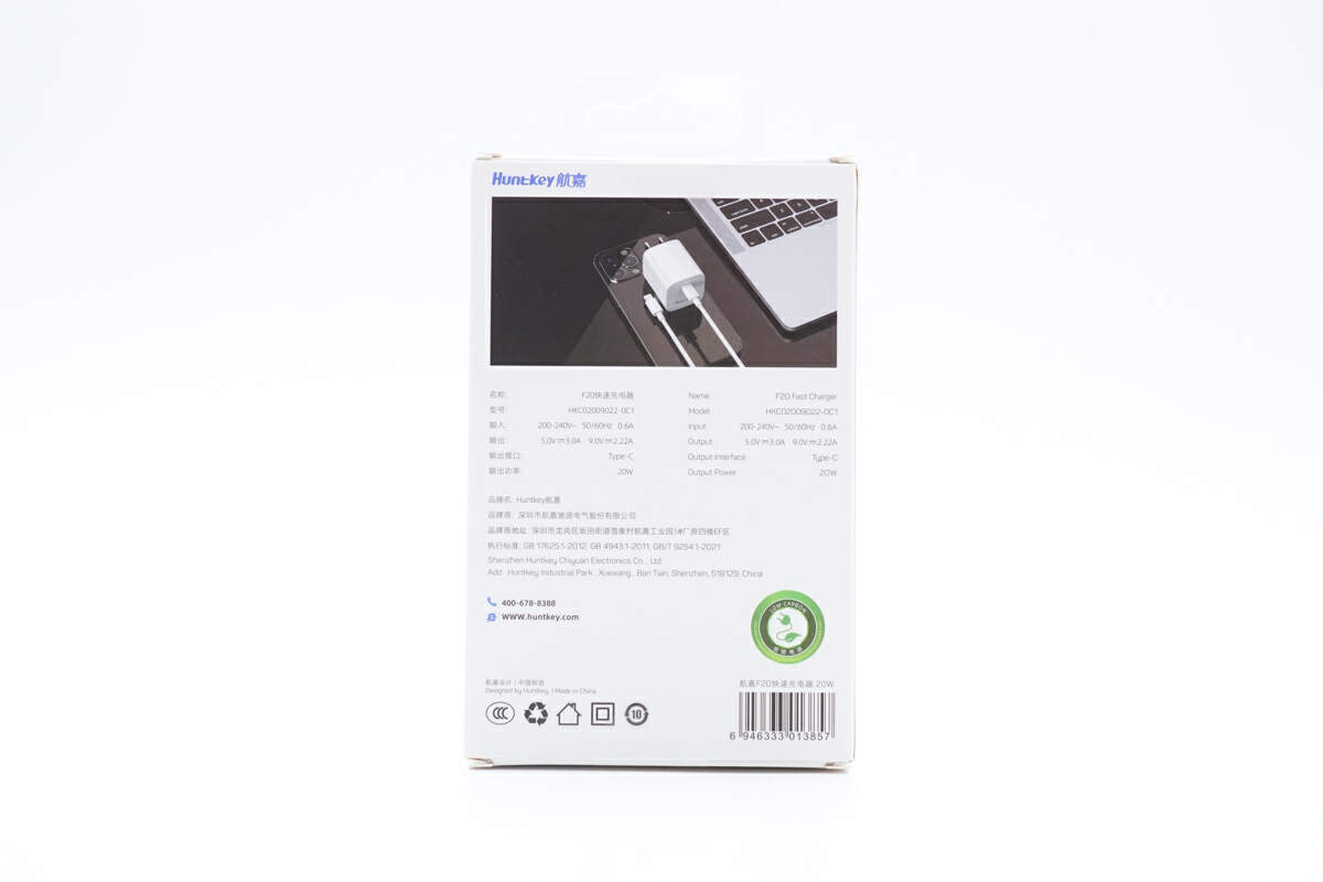

包装盒背面上部分印刷充电器使用场景图示,下部分印有双语参数铭文及品牌基本信息。
名称:F20快速充电器(以下简称航嘉 20W 安全快充);型号:HKC02009022-0C1;
输入:200-240V~ 50/60Hz 0.6A;
输出:5V3A,9V2.22A;输出接口:USB Type-C;
输出功率:20W;
品牌商:深圳市航嘉驰源电气股份有限公司。

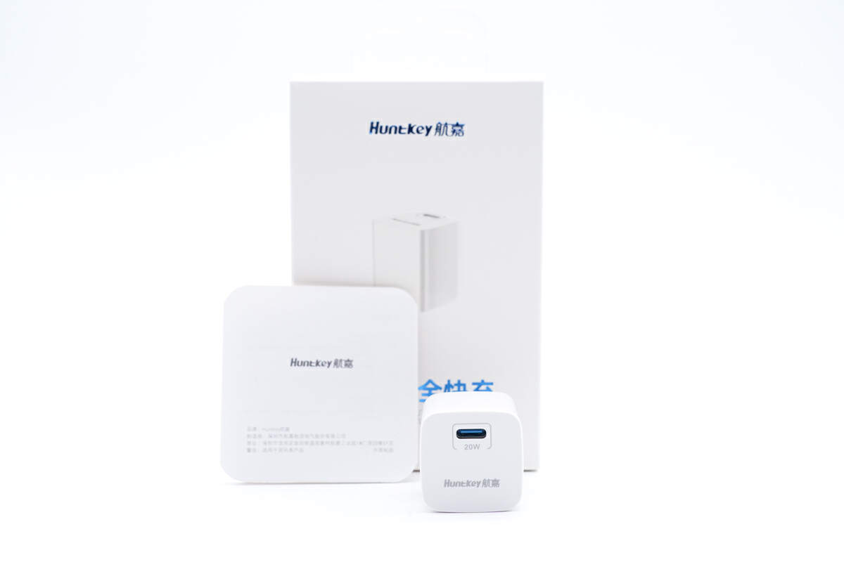

取出包装盒内所有物品,除充电器外,另附赠产品说明书。

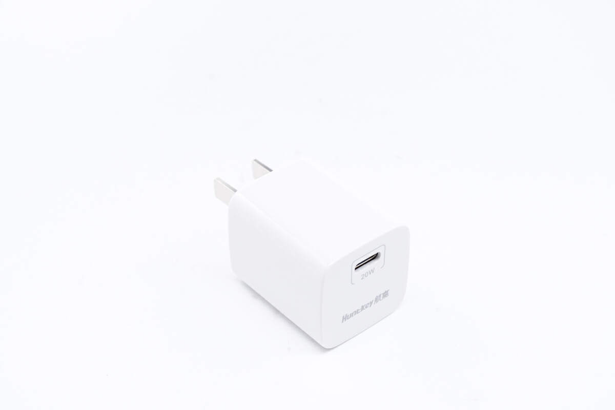

航嘉 20W 安全快充光滑亮面的白色聚碳酸酯材质外壳,连接面边缘圆润过渡,手感温润如玉,纵享丝滑。

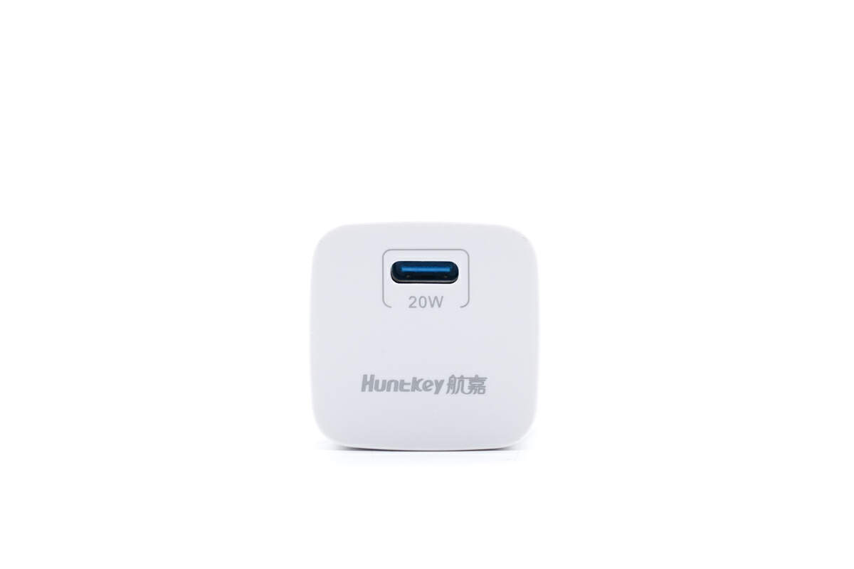

航嘉 20W 安全快充输出面板采用细纹磨砂工艺处理,配置单 USB-C 端口,母口胶芯为蓝色,端口采用矩形线框标识,印有“20W”功率字样;底部印有航嘉品牌字样。

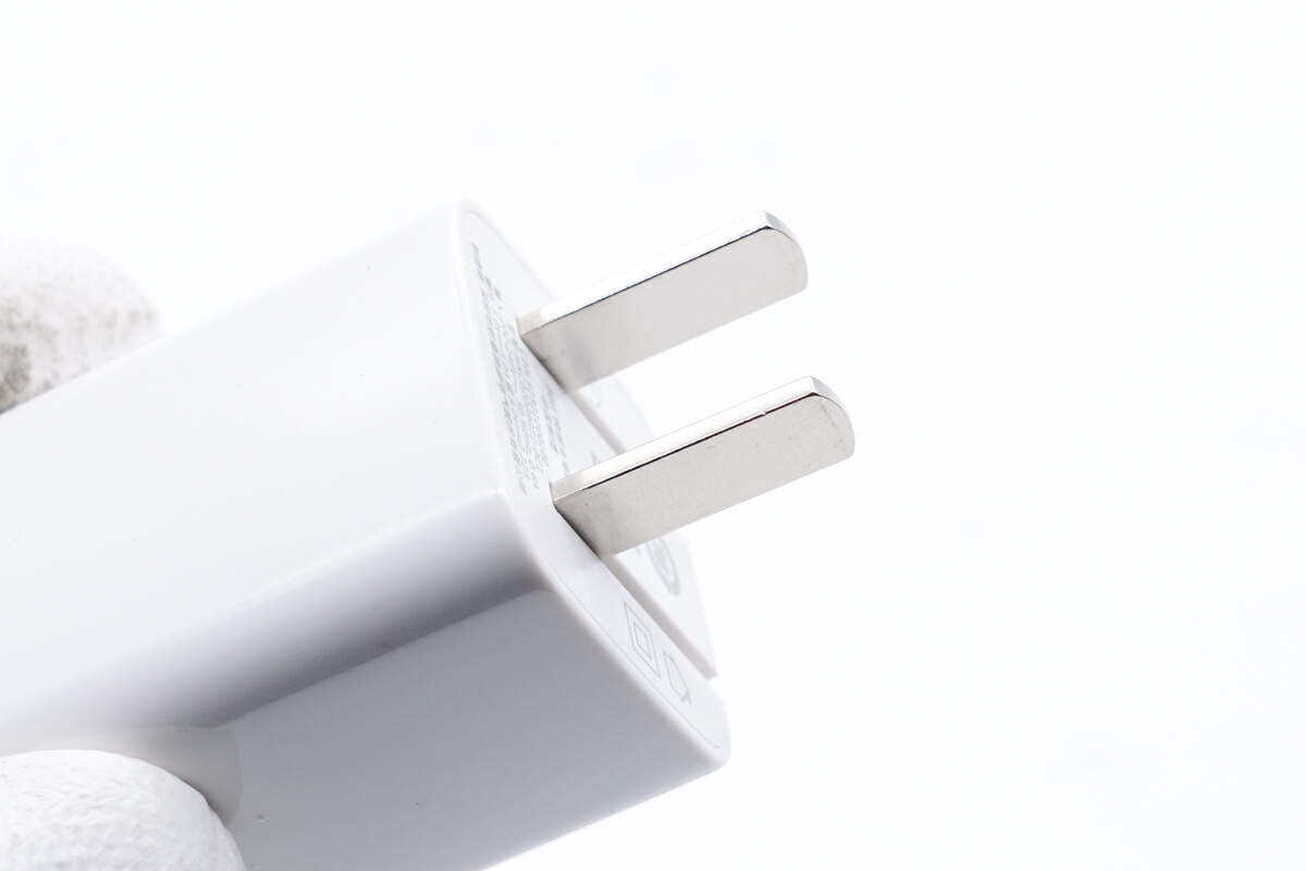

航嘉 20W 安全快充采用可折叠式插脚设计,收纳后底面不凸出,外出携带也相当方便。

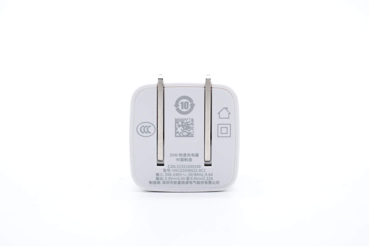

插脚输入端面板同样印有参数铭文,与包装盒信息一致,不做过多赘述;此外,充电器通过了国家 CCC 安全认证。

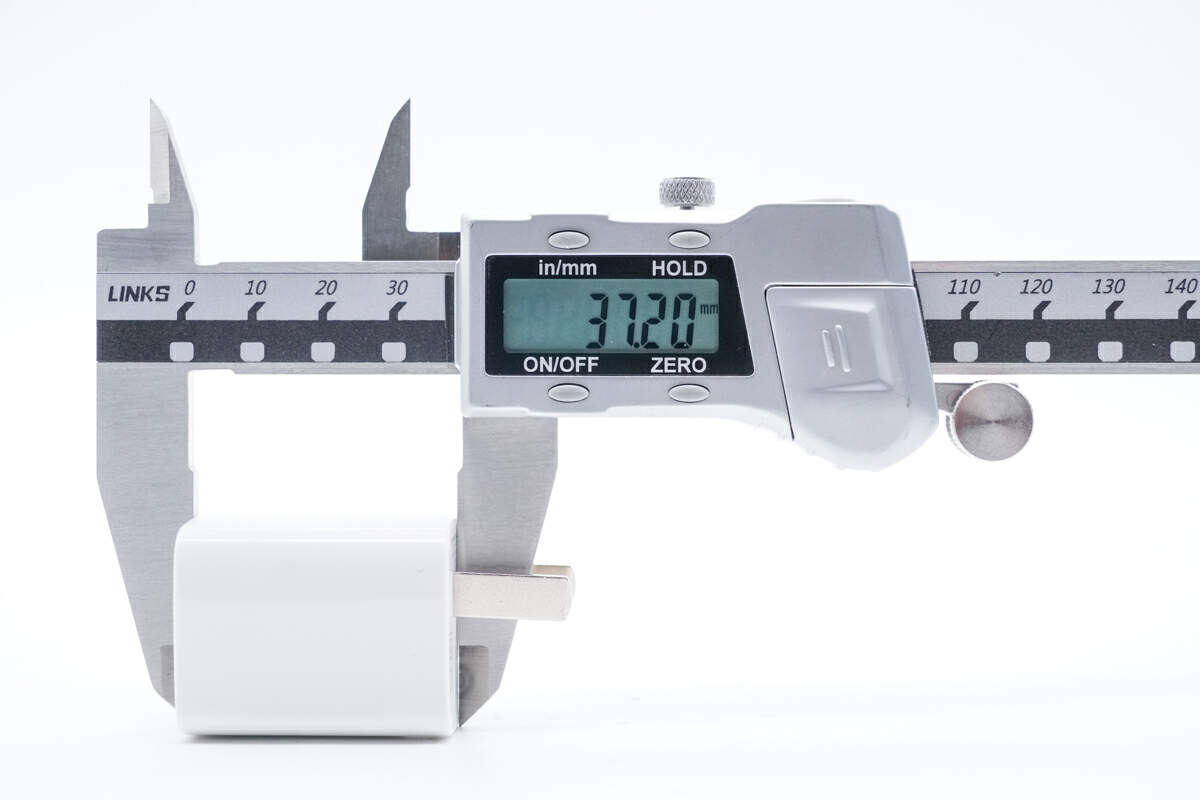

航嘉 20W 安全快充长度约为37.2mm。

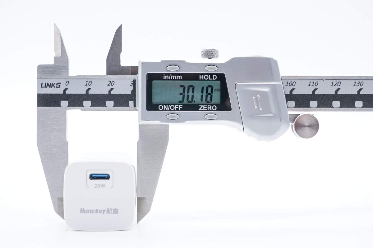

航嘉 20W 安全快充宽度约为30.18mm。

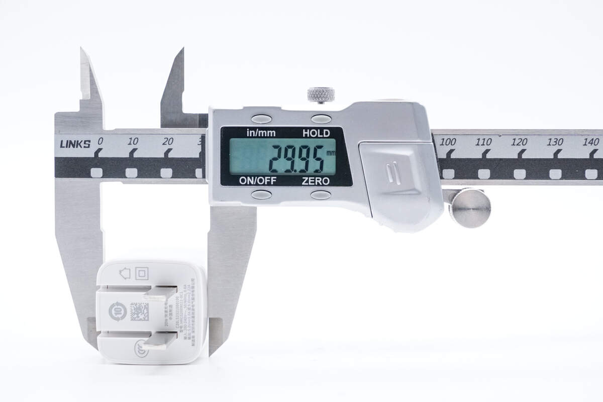

航嘉 20W 安全快充高度约为29.95mm,体积约为 33.62cm³,以充电器的功率20W计算,功率密度约为 0.59W/cm³。

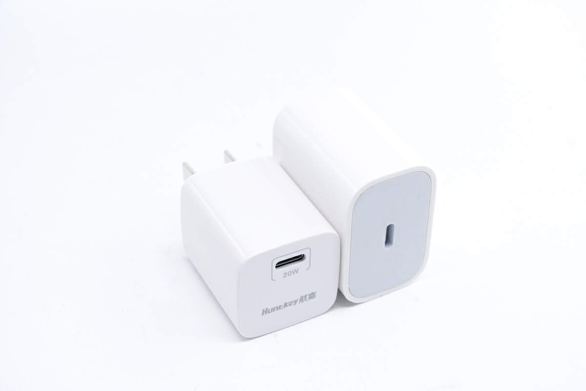

航嘉 20W 安全快充与苹果 20W 充电器相比,体积更小,观感更精致。

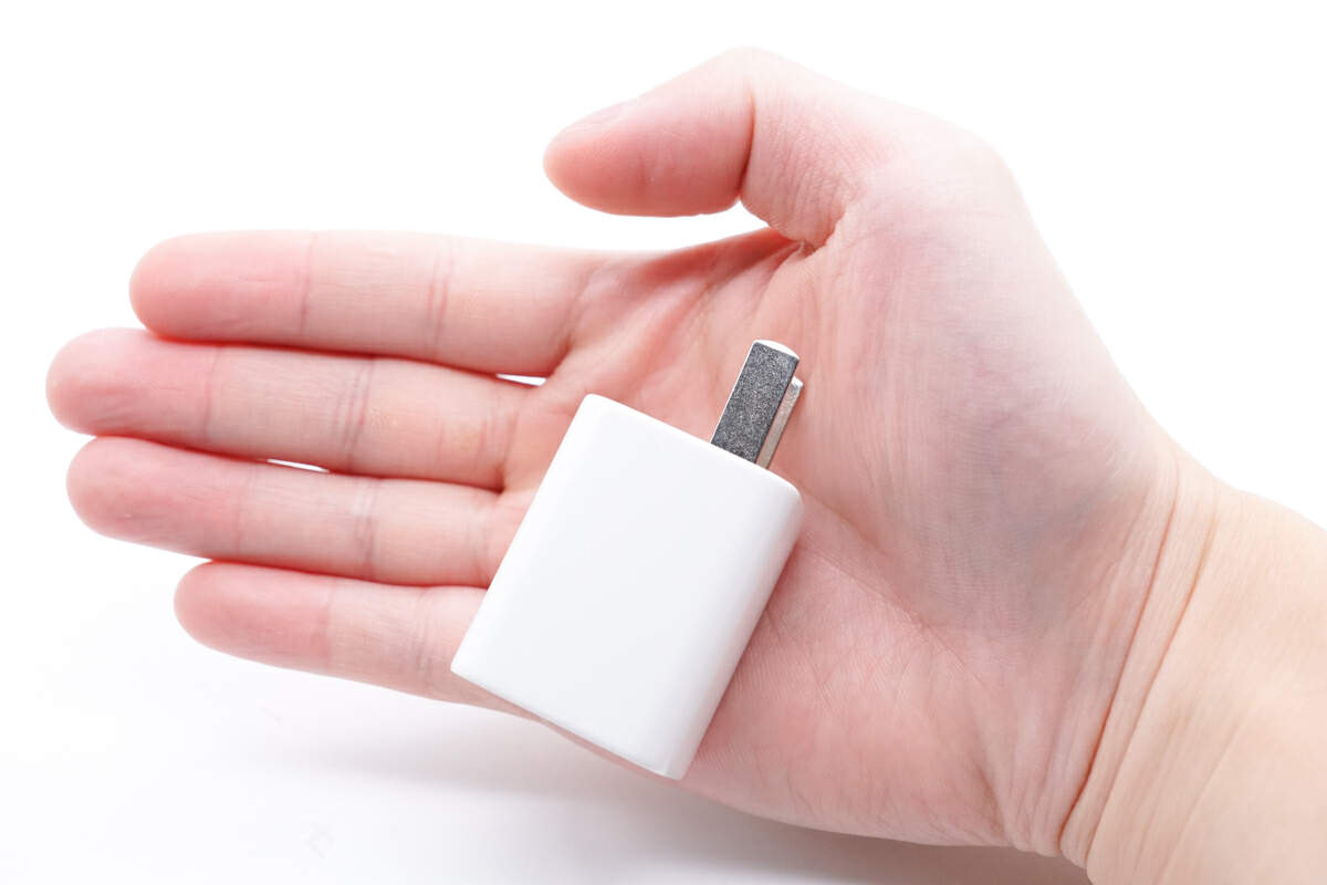

放在成年男性手中对比,观感小巧玲珑。

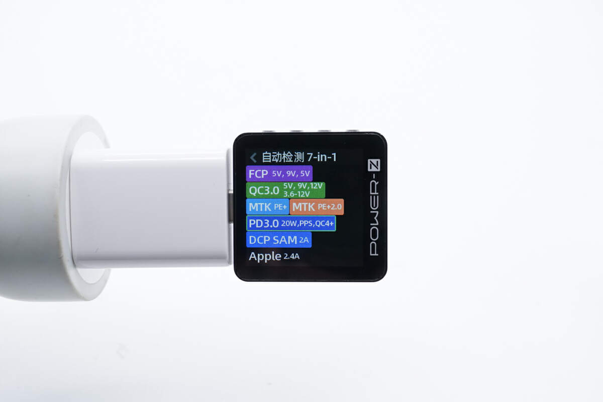

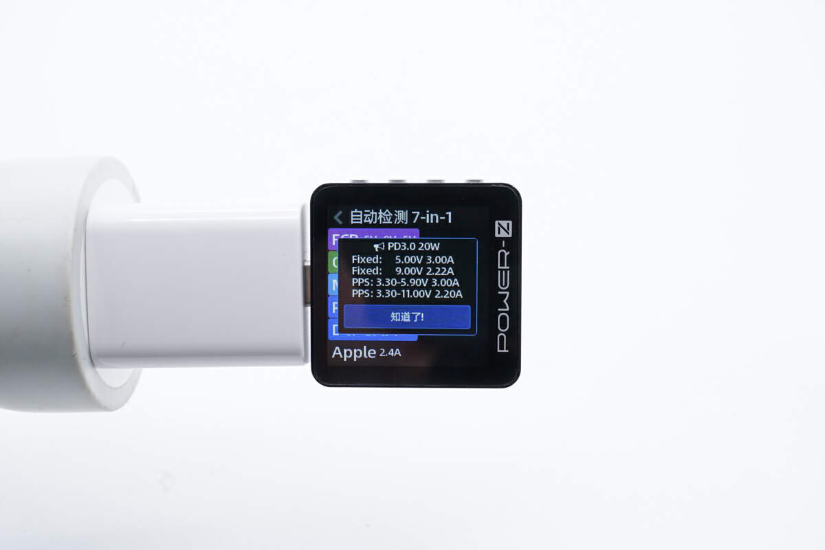

使用 POWER-Z KM003C 测试仪读取USB-C端口的协议,实测支持 FCP、QC3.0、MTK、PD3.0、QC4+、DCP、SAM 2A、Apple 2.4A 和 PPS 等充电协议,覆盖范围更为广泛。
PDO报文方面,实测拥有5V3A、9V2.22A两组固定电压档位,以及3.3-5.9V3A、3.3-11V2.2A两组PPS电压档位。

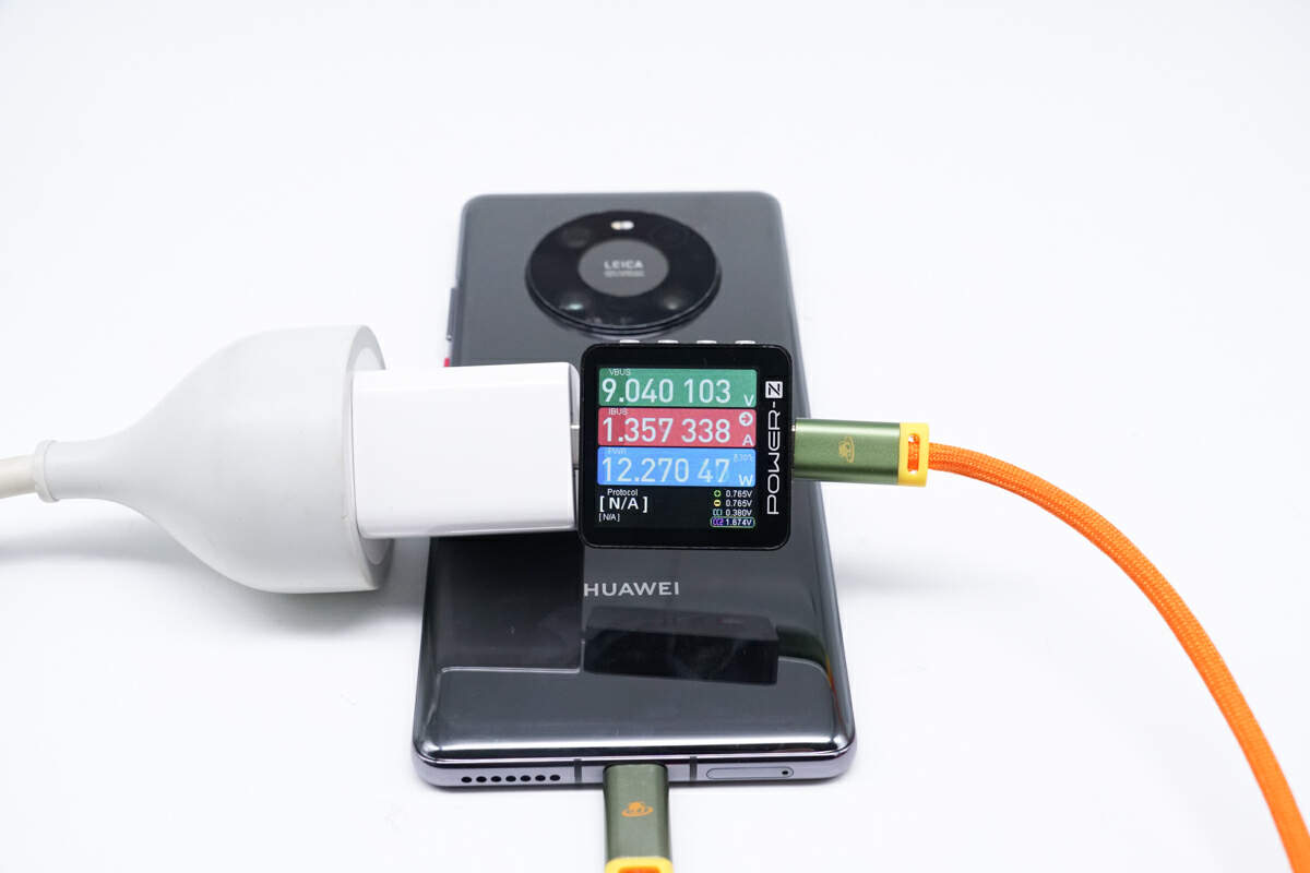

首先使用航嘉20W 对华为 Mate40 Pro充电, POWER-Z KM003C测试仪读取功率为 9.04V 1.36A 12.27W。

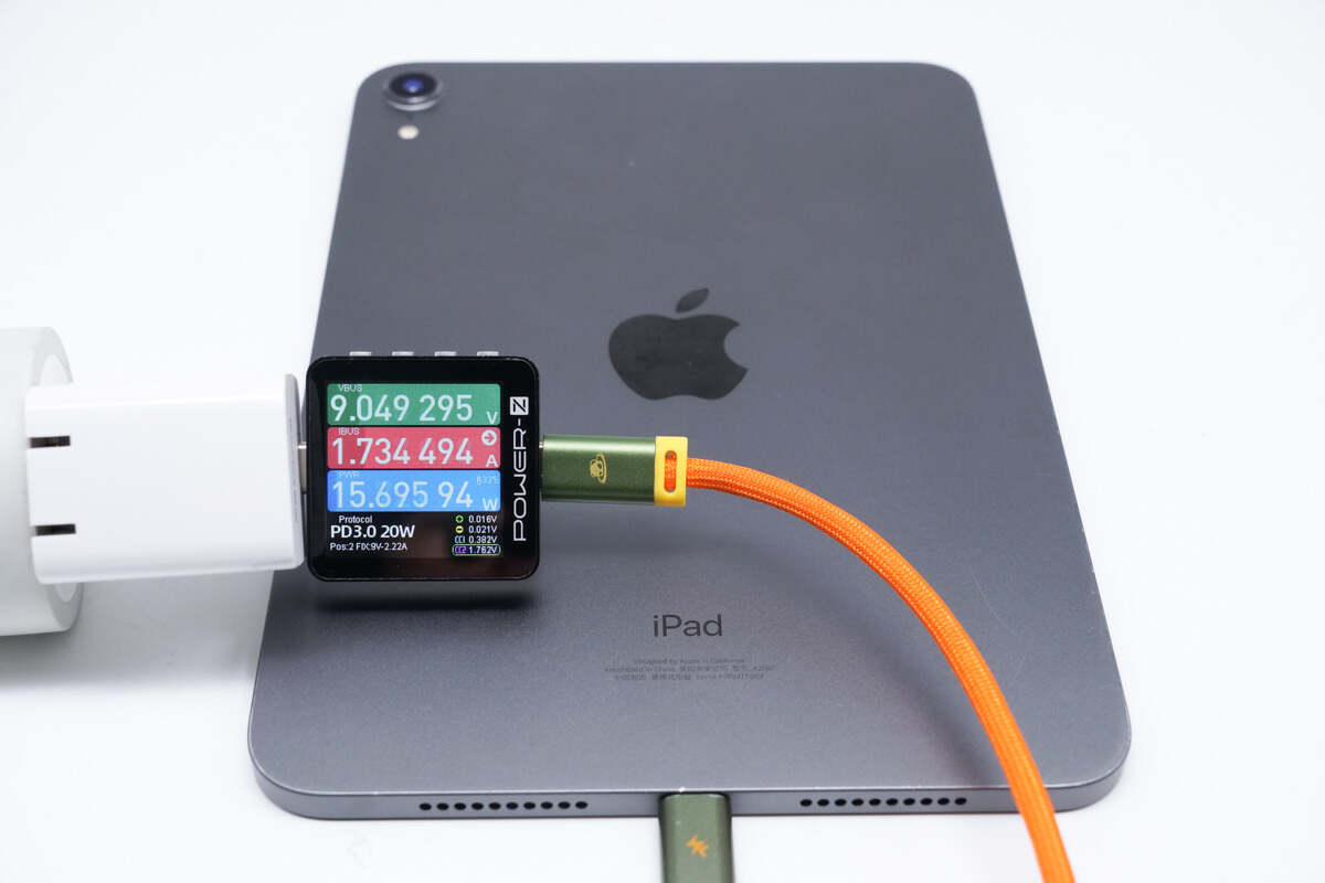

同样将航嘉20W为iPad mini6 充电,使用 POWER-Z KM003C测试仪读取功率为 9.04V 1.73A 15.69W。

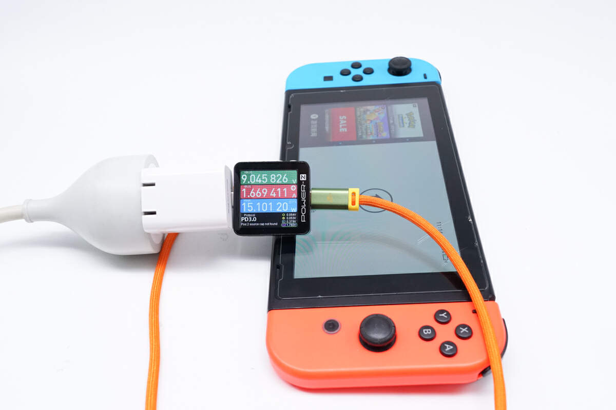

将航嘉20W插入任天堂 Switch ,成功点亮 Switch 。POWER-Z KM003C 读取到的功率约为 9.04V 1.66A 15.10W。

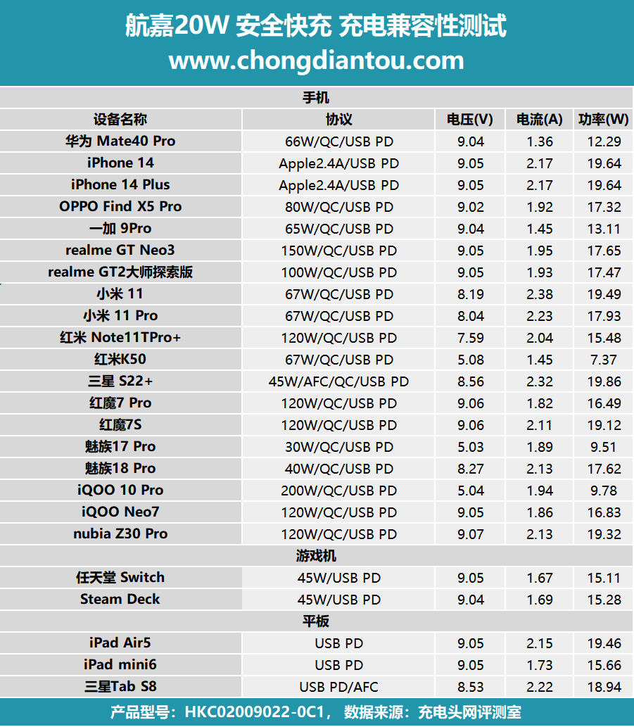

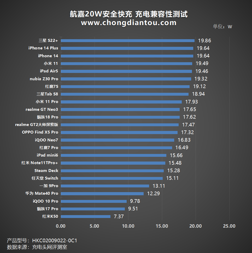

将所测产品数据汇总至表格,表中测试的手机,游戏机,平板,基本都能握手9V电压。
绘制出柱状图,可以看到所测试中的有8款机型都是可以跑满航嘉20W充电器最大充电功率的。 所测试的机型中,绝大部分机型都能维持在15W充电功率以上,1/3的机型充电功率接近20W,红米K50兼容性最差,为7.37W。综合表现兼容性不错。

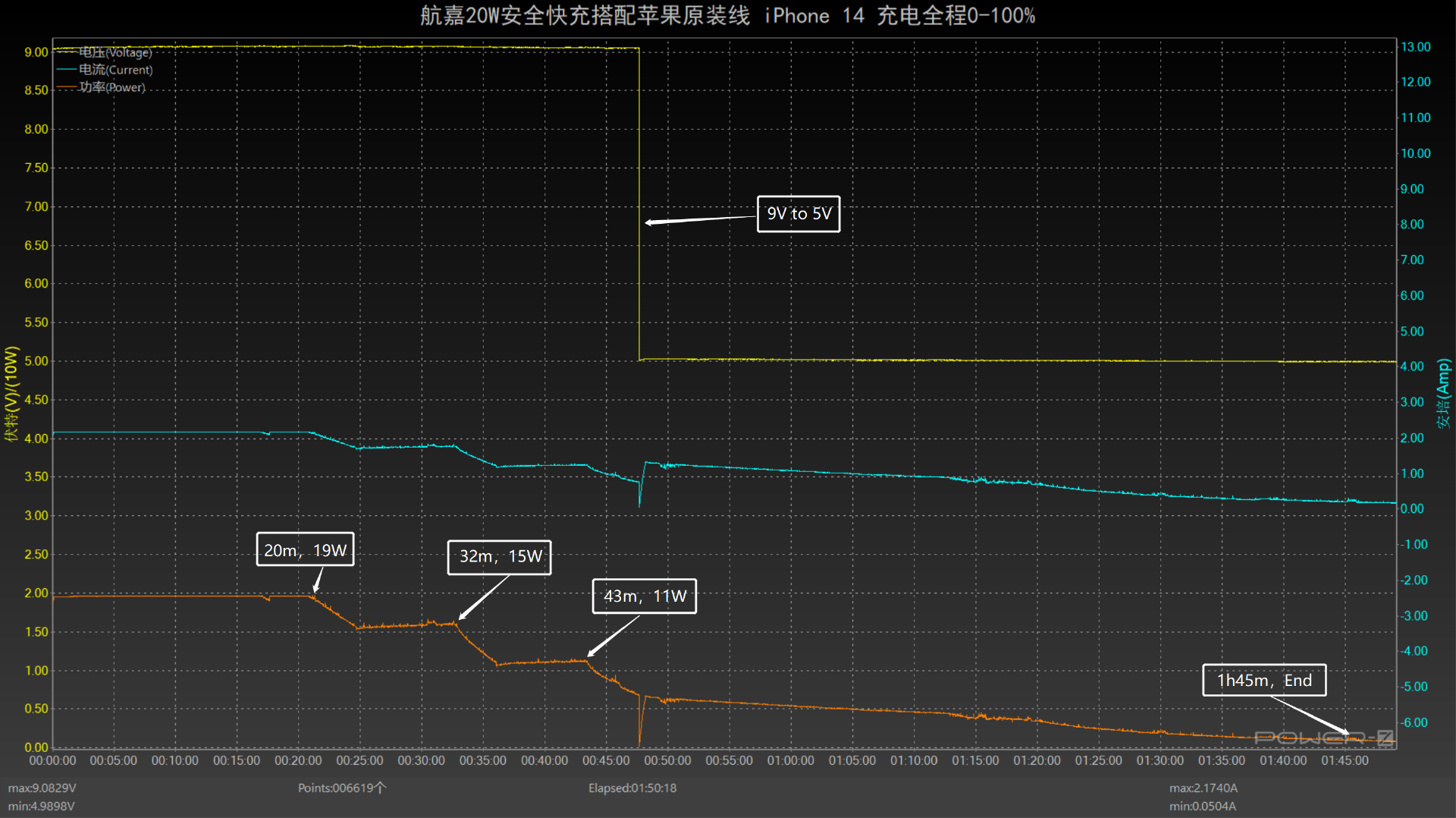

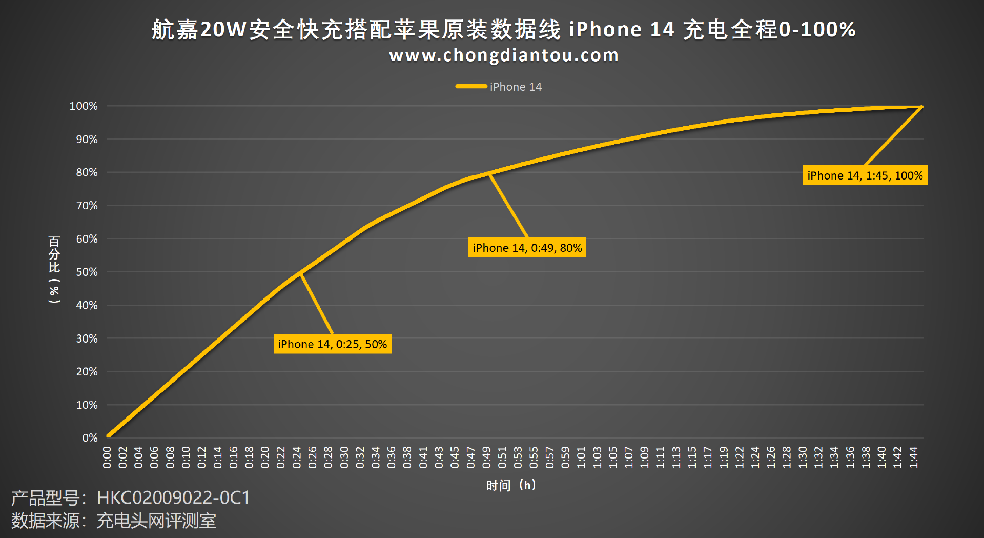

针对航嘉 20W 安全快充的充电全程测试,此次选用的测试设备为 iPhone 14,搭配苹果原装数据线进行充电,将充电器与电脑放置于25℃的恒温箱中,并接通电源,记录数据。
接通电源握手9V电压档位,前20分钟功率稳定在19W左右;第24分钟充电功率下降至15W左右并持续充电至第32分钟;第36分钟充电功率下降至11W左右并持续充电至第43分钟;第47分钟握手5V电压,以6W功率继续进行充电;1小时13分钟进入涓流充电直至手机充满电,充电全程耗时约1小时45分钟。
绘制出折线图,可以看出航嘉 20W 安全快充搭配苹果原装数据线为 iPhone 14 充电50%耗时25分钟,充电至80%耗时49分钟,完全充满则需要1小时45分钟左右。

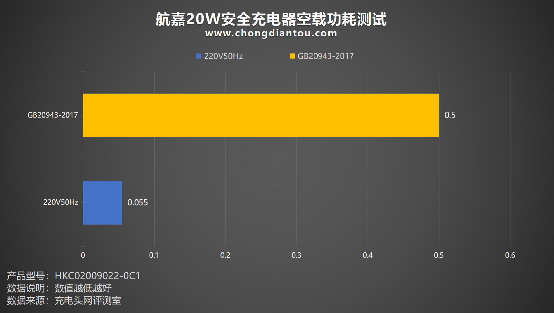

空载功耗测试
充电器在插座上插着不使用的情况下是否会浪费电,具体会损耗多少电能,这是许多读者心中的疑问,待机功耗环节就是为了解答这个问题。将充电器插在贝奇功率计的插座上,并读取功率计上的数据,测试结果如下。
经过功率计测试,航嘉 20W 安全快充在220V 50Hz 电压下的空载功耗为0.055W,换算下来一年损耗的电能约为0.48KW·h,若市电价为0.6元/KW·h,则充电器一年的电费约为0.29元左右,几乎可以忽略不计。

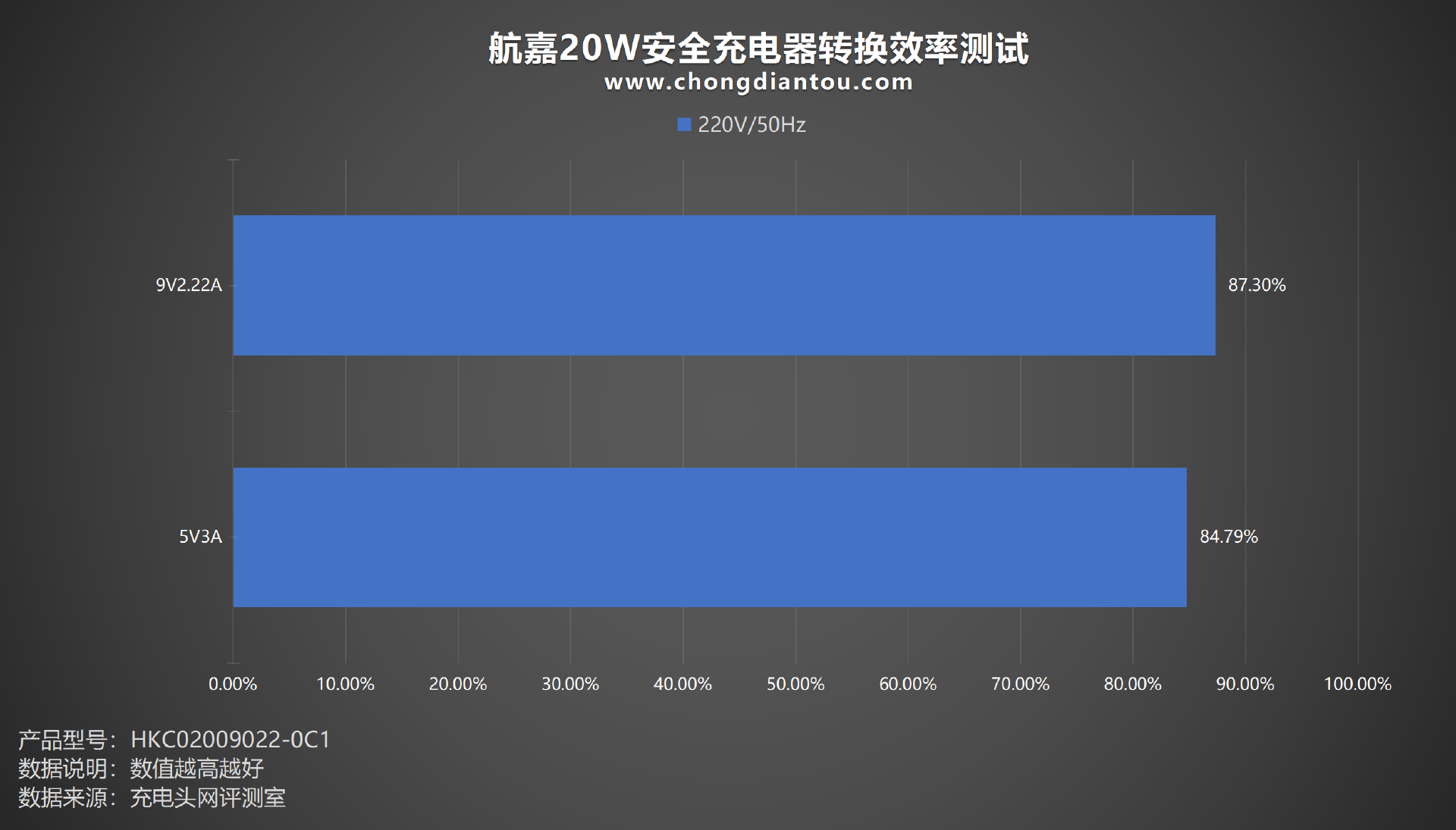

充电器本质上是一种转换设备,过程中会有损耗,以热量的形式散发出来;充电器从插座上汲取的功率往往会比充电器标注的功率大一些;将航嘉 20W 安全快充在220V 50Hz 交流输入的情况下分别进行转换效率测试,下图是测试结果。
看看220V 50Hz 电压下转换效率如何,通过计算可以得出,220V 50Hz 电压下9V2.22A的转换效率在87.30%;5V3A的转换效率在84.79%,表现不错。

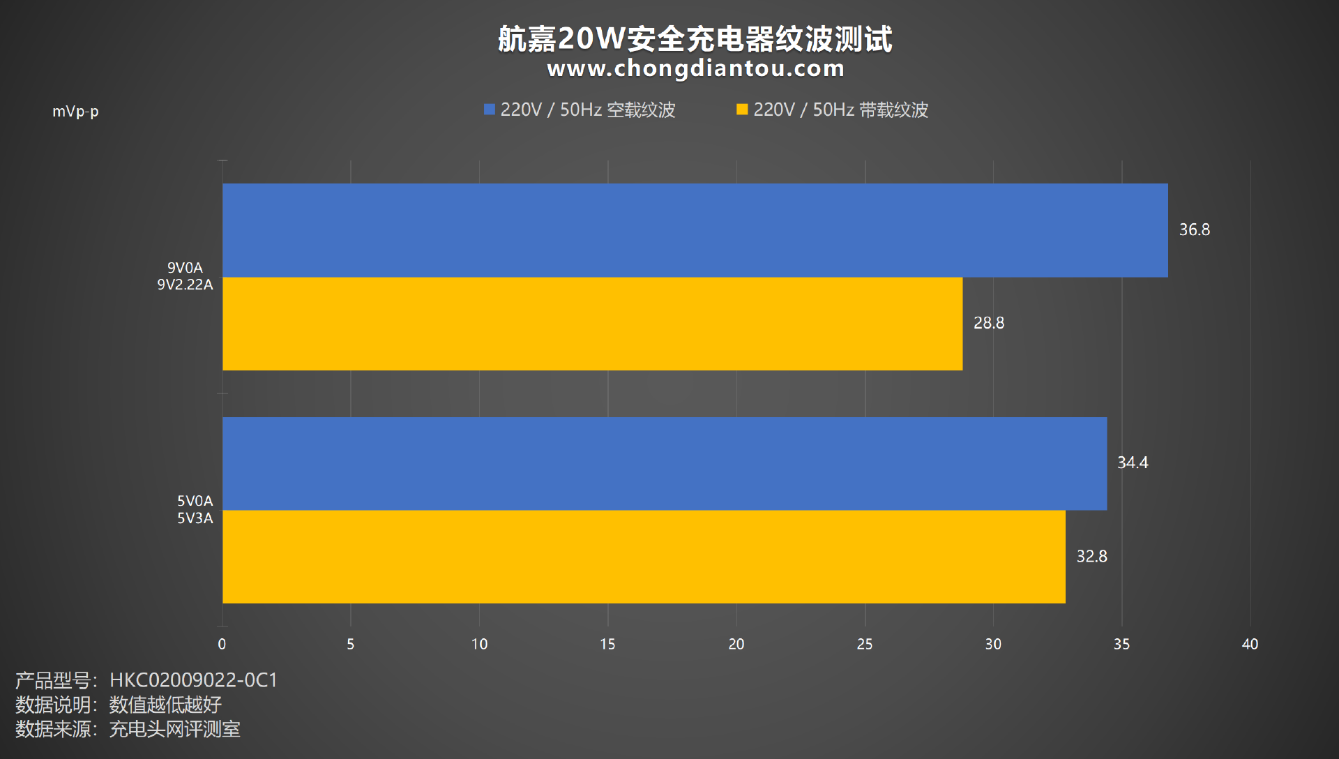

首先看看220V 50Hz 电压下的空载纹波,5V0A纹波峰峰值为34.4mVp-p;9V0A空载纹波峰峰值为36.8mVp-p
再来看看220V 50Hz 电压下的带载纹波,5V3A纹波峰峰值为32.8mVp-p;9V2.22A带载纹波峰峰值为28.8mVp-p
小结
YD/T 1591-2009 通信行业标准中充电器纹波要求是不高于200mVp-p,航嘉 20W 安全快充在220V 50Hz 输入电压下,各个档位输出功率纹波峰峰值均不高于36.8mVp-p,表现亮眼。

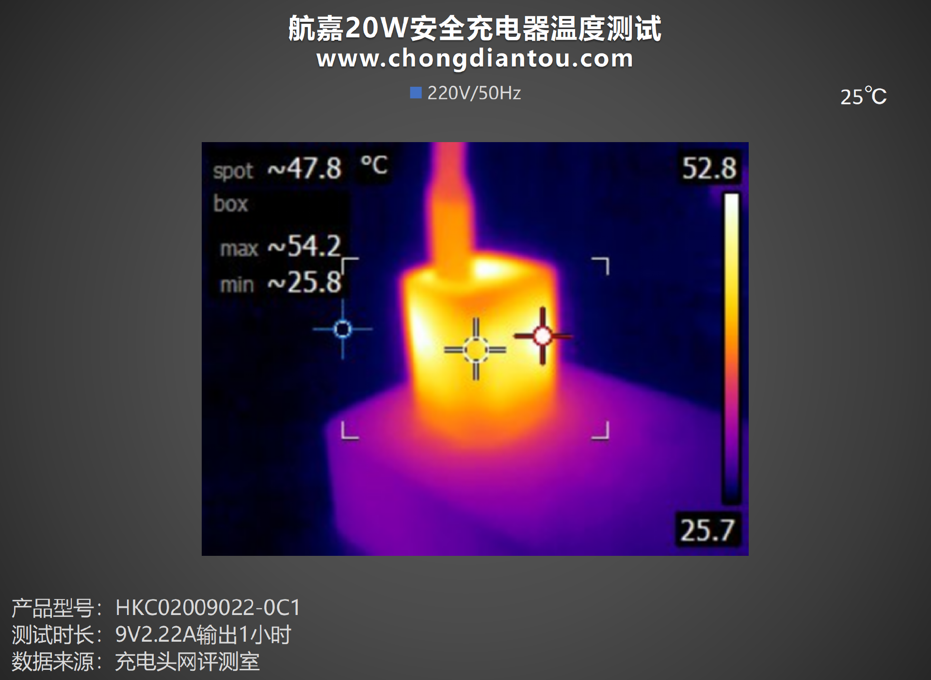

温度测试

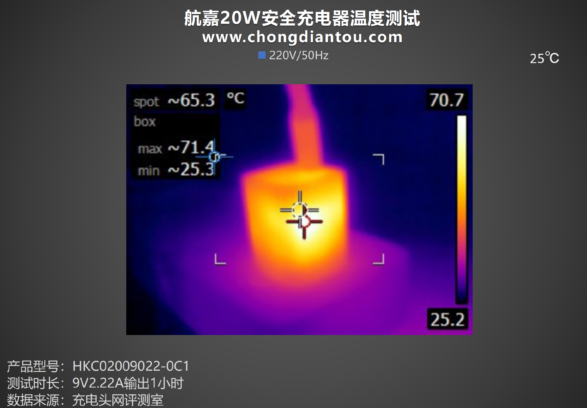

充电器是一种转换设备,充电过程中会有损耗,以热量的形式散发出来,所以充电器会发热。将航嘉 20W 安全快充放置于25℃的恒温箱中,以9V2.22A负载一小时后采集充电器表面的温度。
让我们看看 220V 50Hz 电压输出下充电器温度表现如何。
一小时后,使用热成像仪拍摄的充电器表面最高温度为71.4℃。
充电器另外一侧表面最高温度为54.2℃。

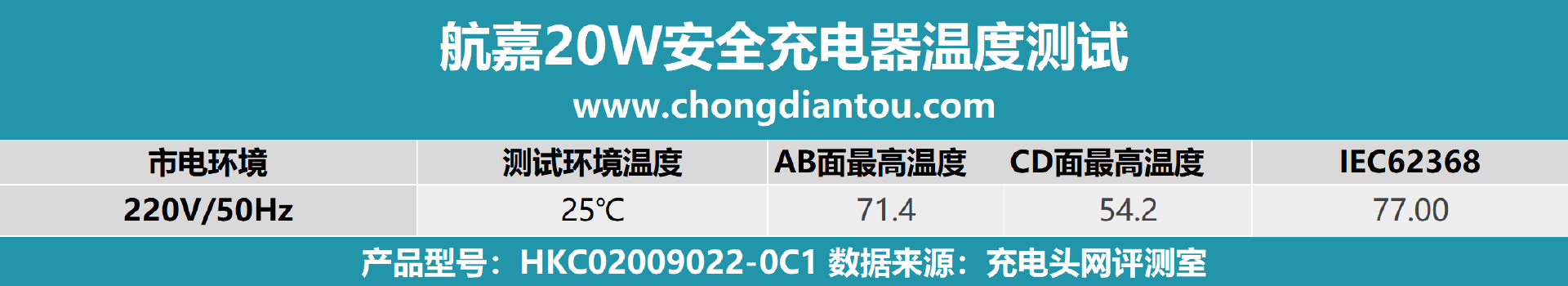

将温度数据汇总成表格,可以看出充电器在 220V 50Hz 电压下进行温度测试充电器表面温度在54-72℃之间。
将数据绘制成柱状图,可以看出航嘉 20W 安全快充在220V 50Hz 电压下的输出时最高温度为71.4℃,满足IEC国际电工委员会IEC62368对电子电气设备测试中,温度不高于77℃的要求。
