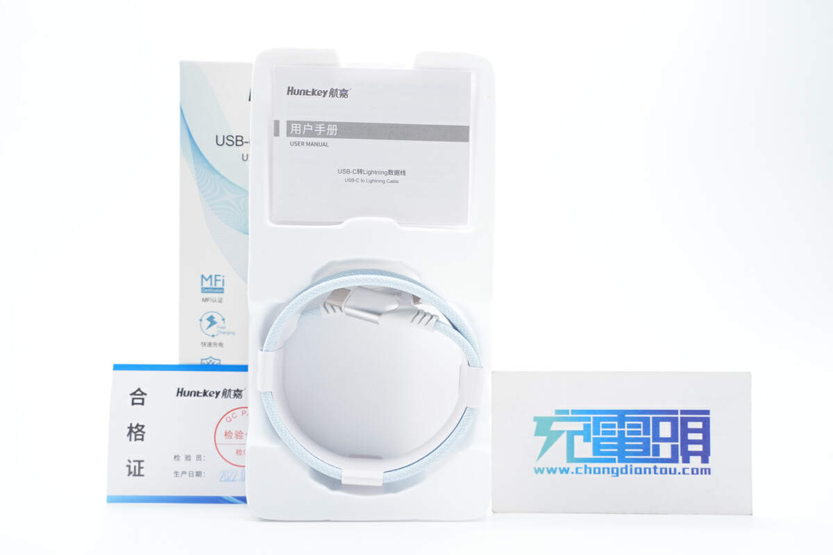

包装内含数据线以及产品合格证。

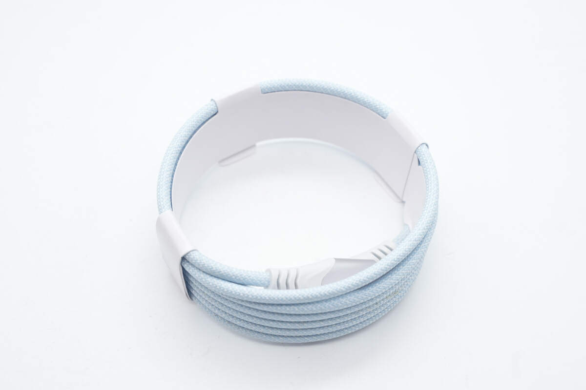

线缆使用纸圈固定整理。

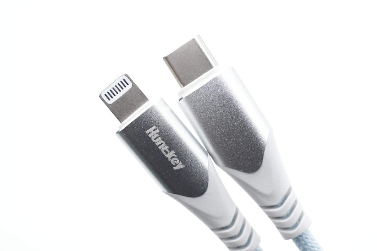

编织线身和子端接头采用哑光磨砂PC外壳设计,线身与子端外壳间使用塑胶材质加固连接,模内注塑处理贴合,更耐弯折。

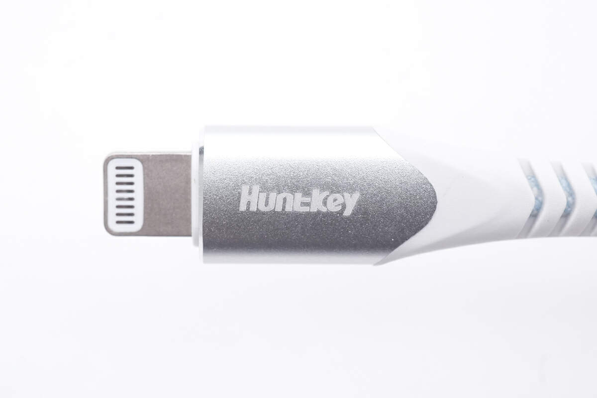

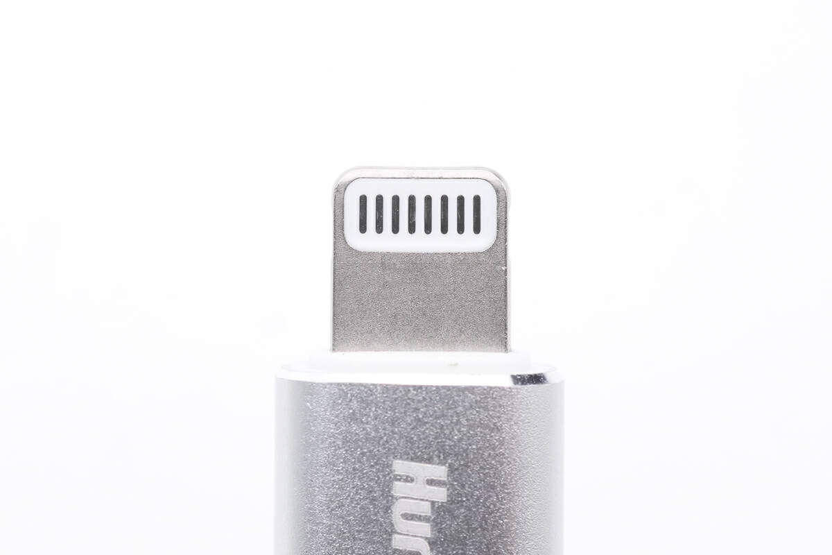

金属壳上设计有HuntKey品牌。
USB-C公头特写,非满PIN设计。
航嘉C to Lightning数据线材子端 Lightning 采用全新C94端头,拥有更好的阻尼感及耐磨耐刮特性。

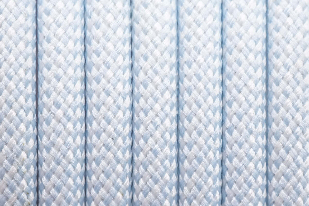

编织外衣特写,采用蓝白色线交叉编织而成,配色上更富活力气息。

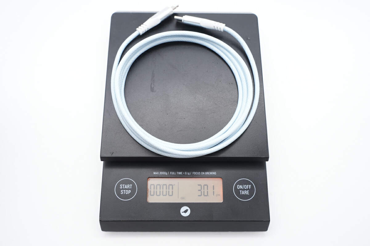

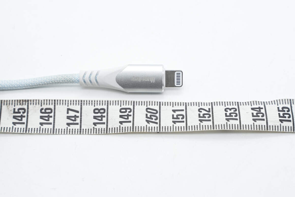

测得航嘉这款Lightning编织线长度超过了1.5米。

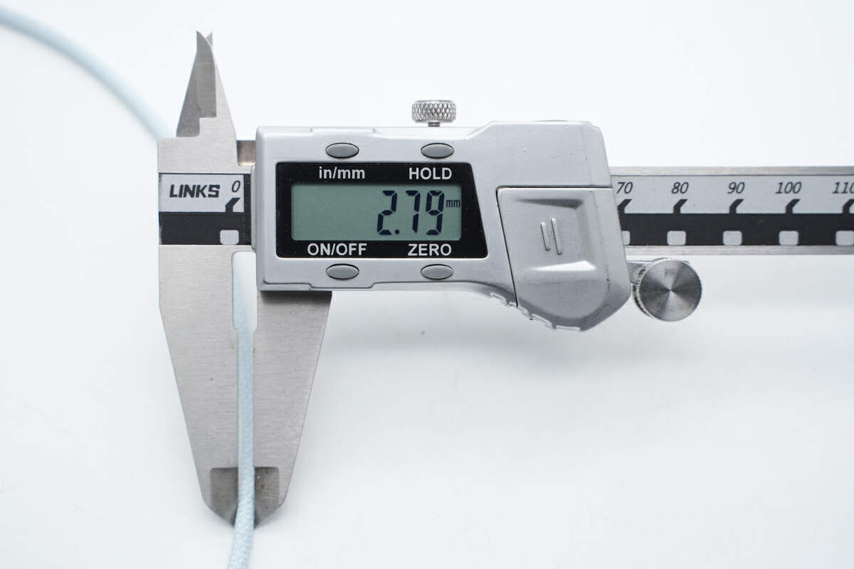

线身直径为2.79mm。
另外测得线缆重量约为30g。

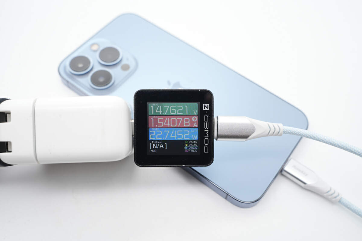

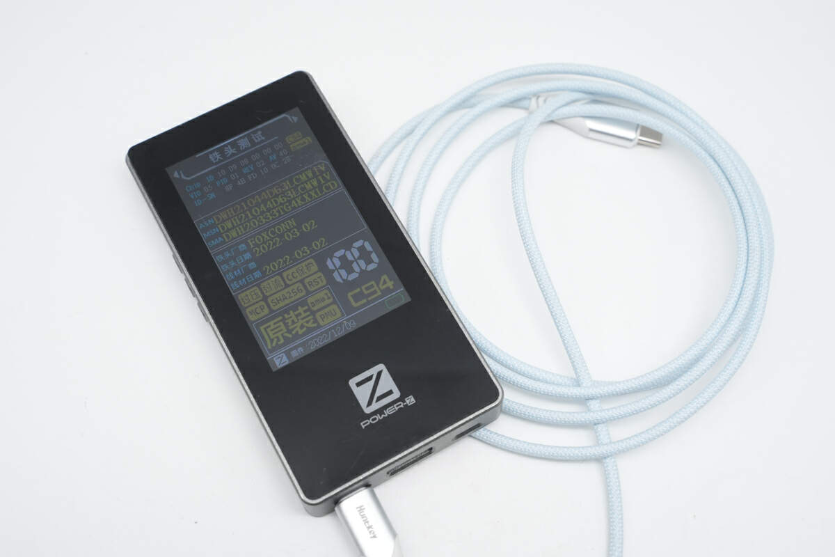

使用 ChargerLAB POWER-Z KM003C 测得线缆C94端子为原装。
使用这款线缆搭配苹果充电器给苹果iPhone 14 Pro充电,测得充电功率约为22.75W。

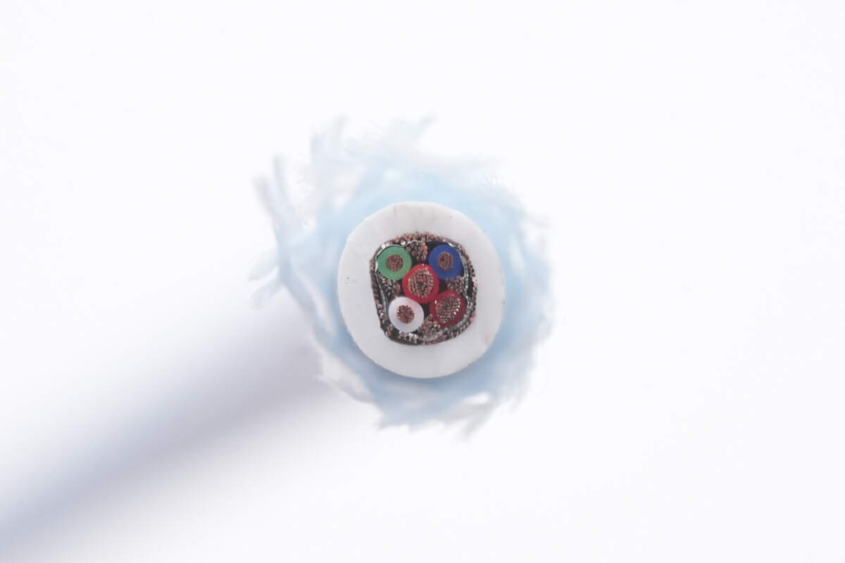

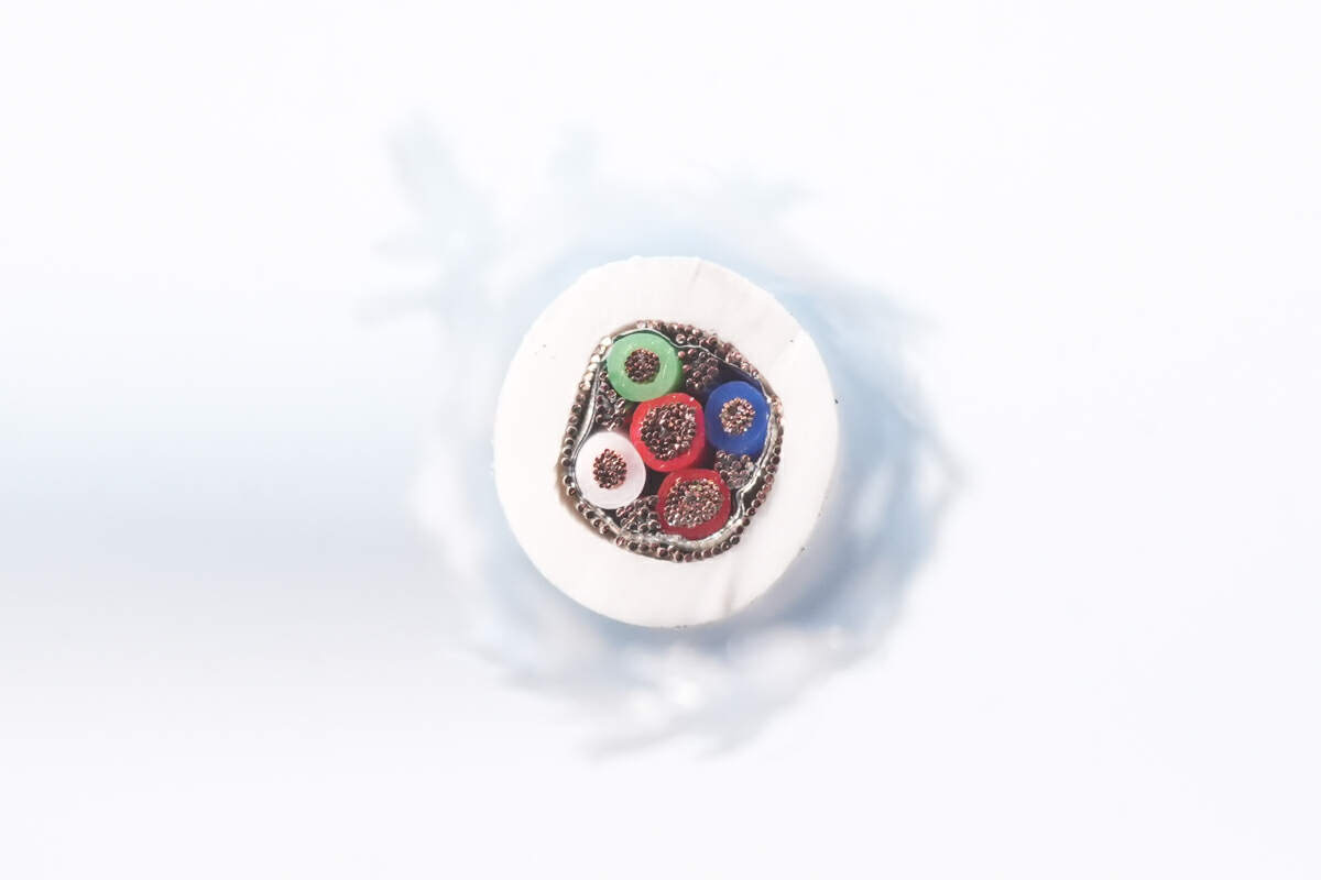

首先剪断线缆,观察线缆截面,由于编织线采用了加捻设计,剪断线缆也没有松散。

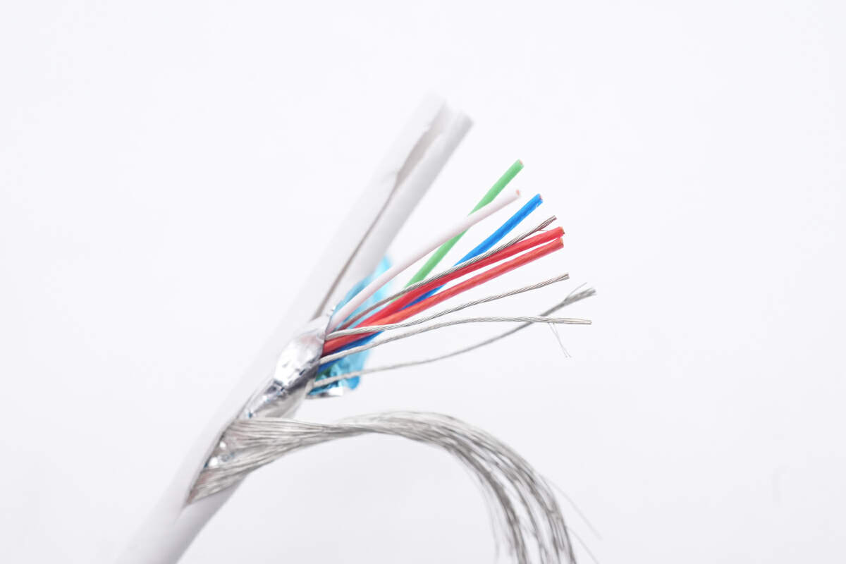

线缆截面可以看到五条带有绝缘皮的线芯,其中两条红色线芯为正极电力线芯,蓝色细线为CC线芯,白绿线芯为USB2.0线芯,裸线芯为负极线芯,线芯通过铝箔和屏蔽网进行屏蔽。
在编织外皮内部是白色线缆。

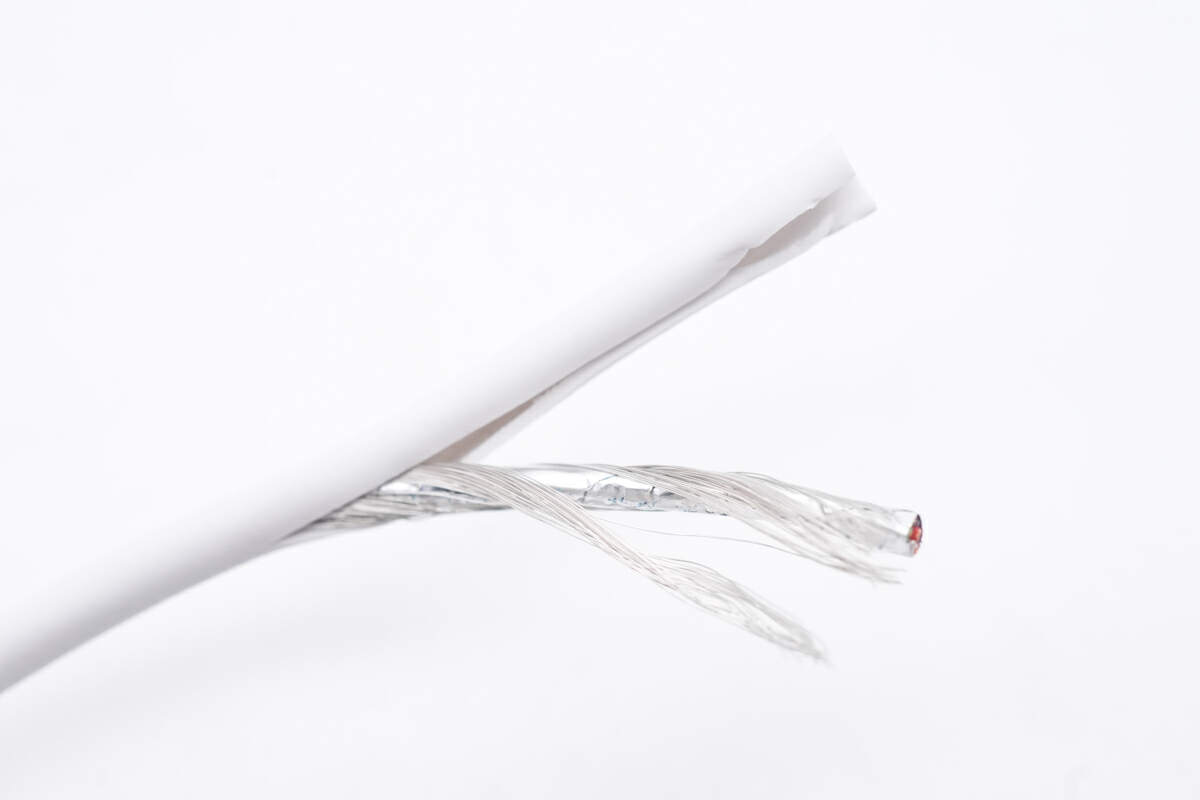

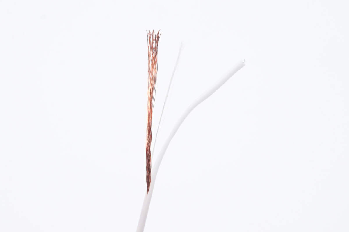

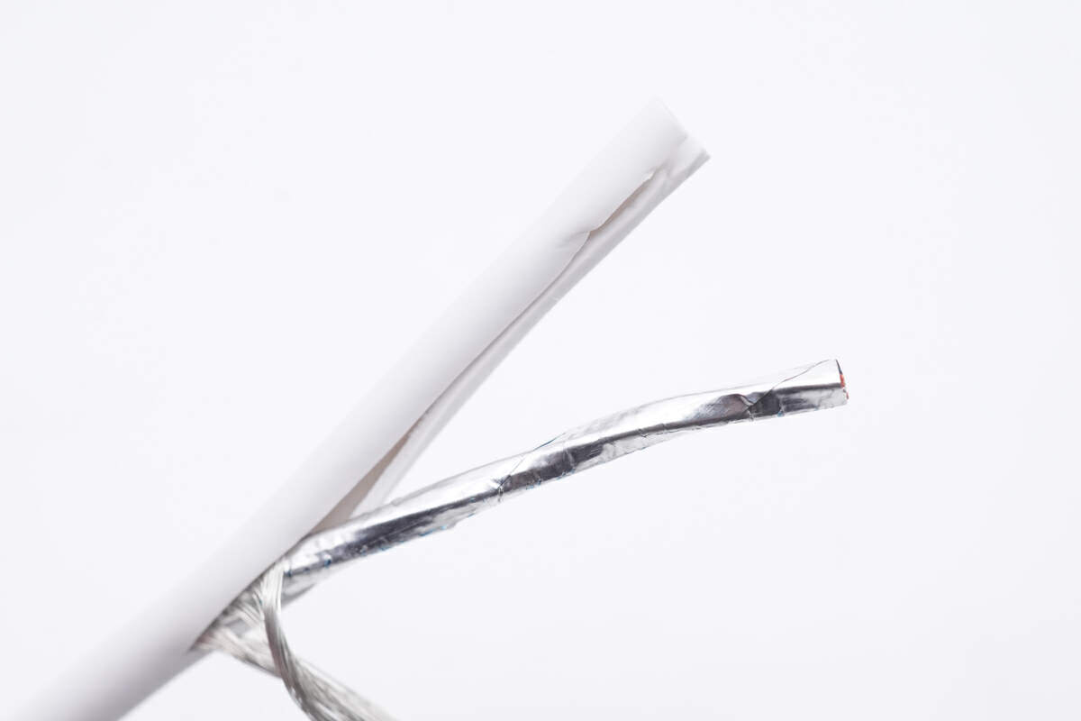

切开白色线缆外皮,在内部是屏蔽网和铝箔。
屏蔽网下面是一层屏蔽铝箔,透过铝箔外形能够看出线芯为旋转缠绕结构。这种结构能够更好的消除应力,让线缆更加柔软。

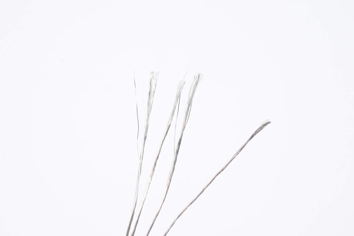

内部电力线芯和数据线芯一览,四根裸线芯用于负极电力传输。

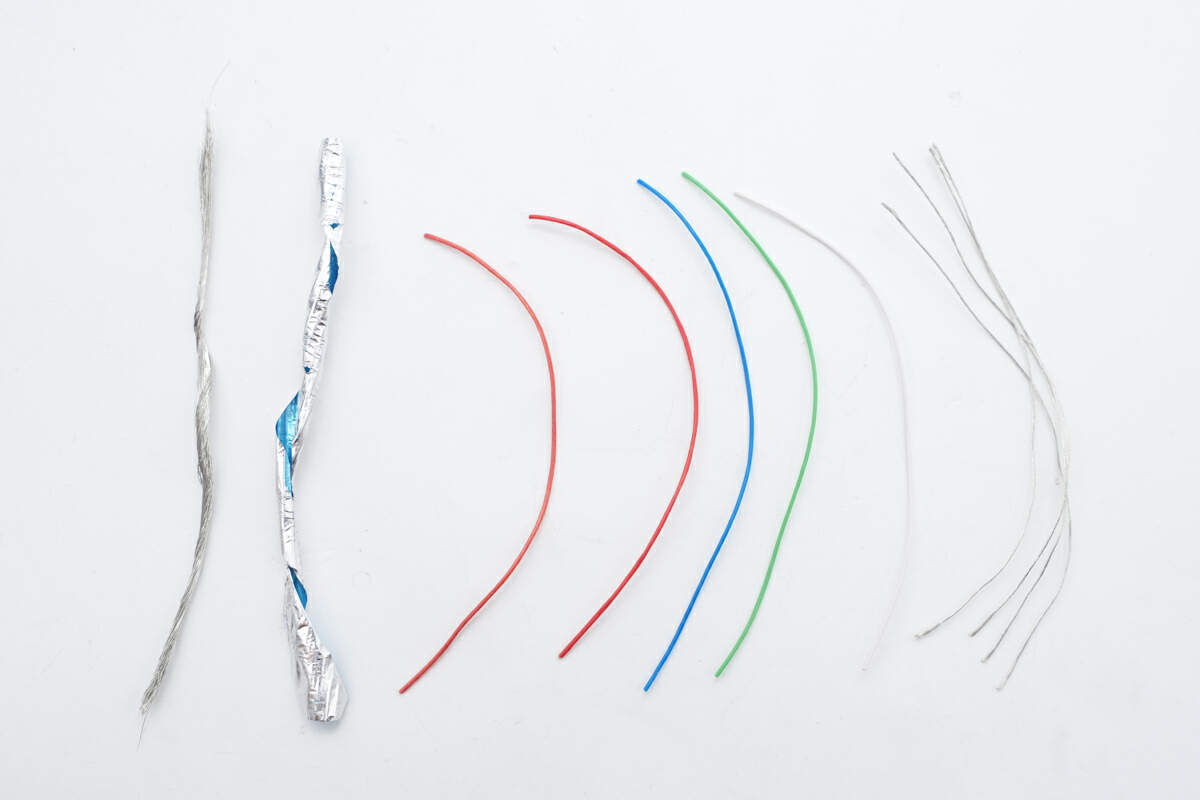

线缆全部拆开一览,从左到右依次是金属屏蔽网,屏蔽铝箔,电力线芯,数据线芯以及抗拉线。下面就开始详细介绍线缆内部线芯设计。

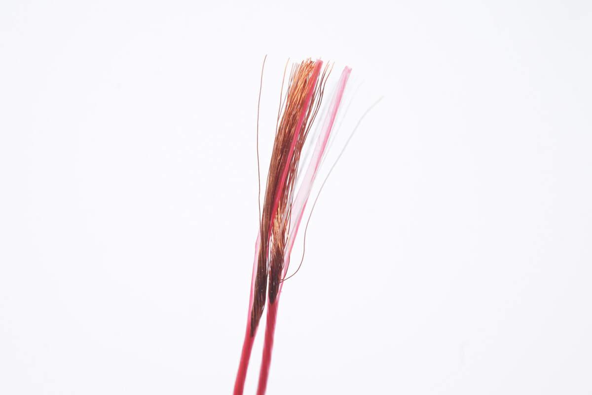

两根正极电力线芯特写,采用加粗设计,线芯中心掺有抗拉线增加强度。

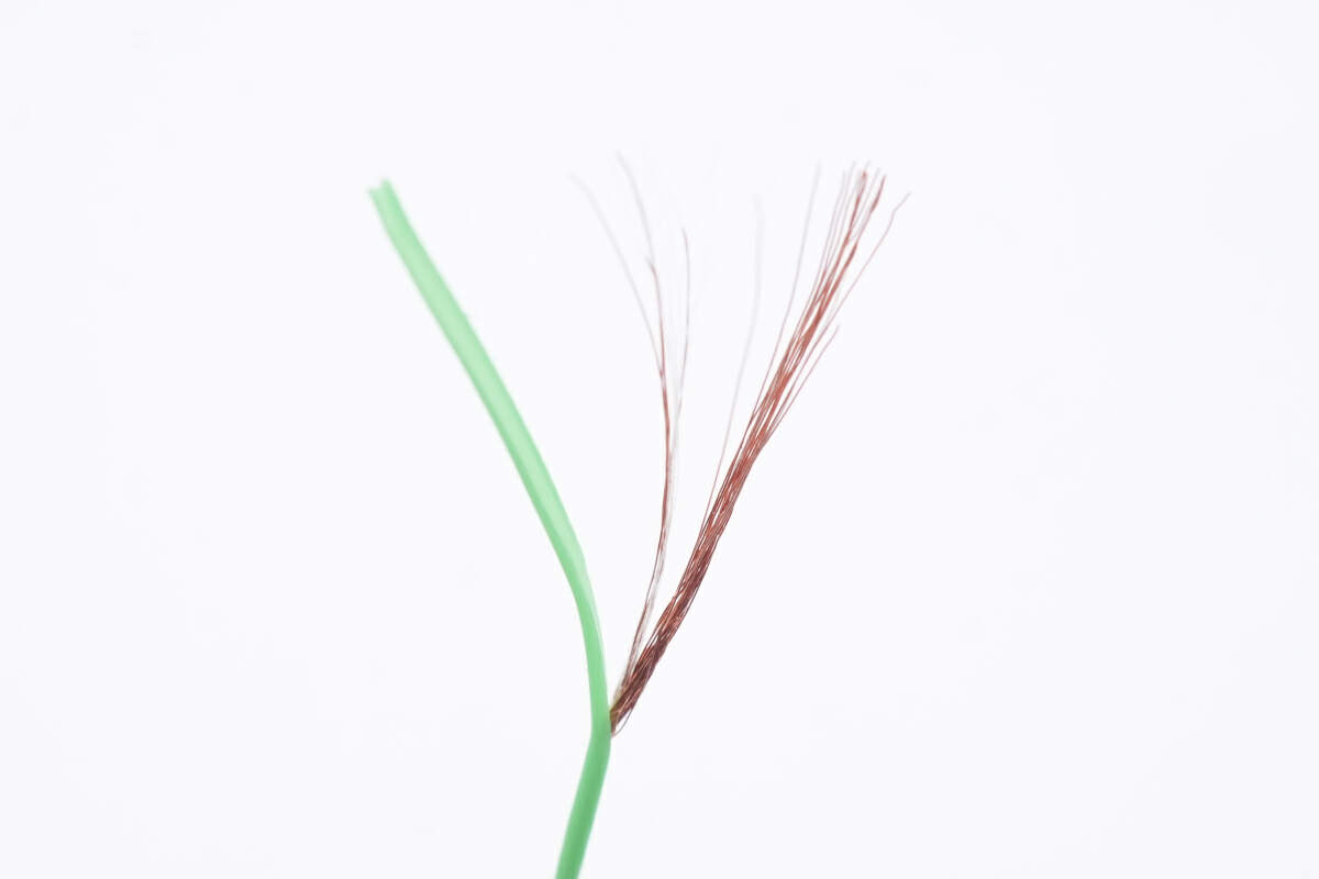

用于USB2.0数据传输的绿色D+数据线,中心掺有抗拉线。
用于USB2.0数据传输的白色D-数据线,中心掺有抗拉线。

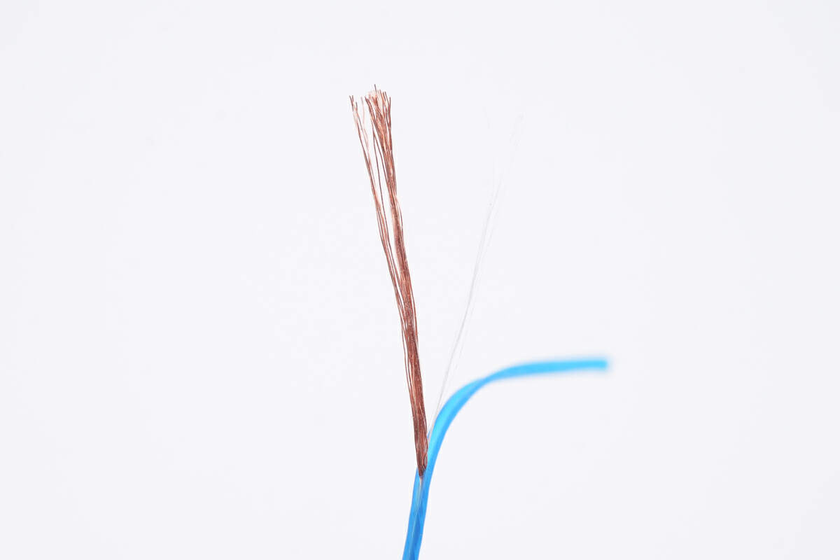

蓝色CC线内部也掺有抗拉线。
负极裸线芯内部没有掺抗拉线。

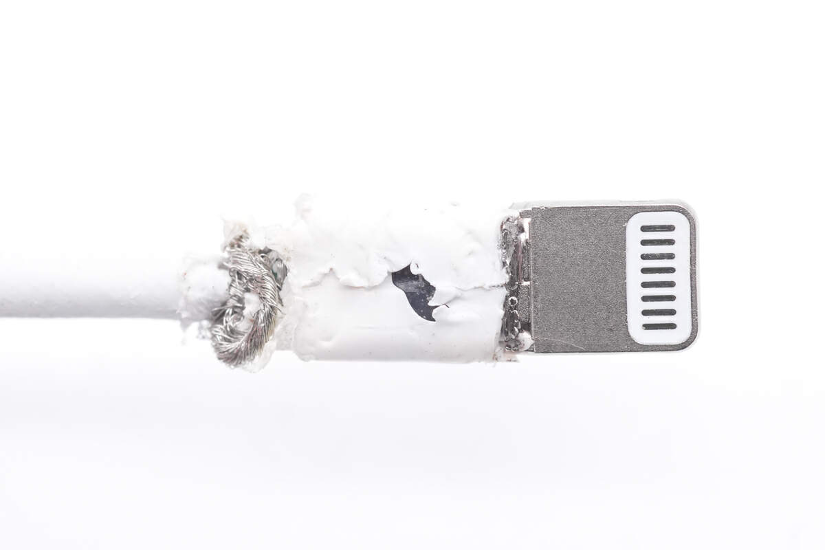

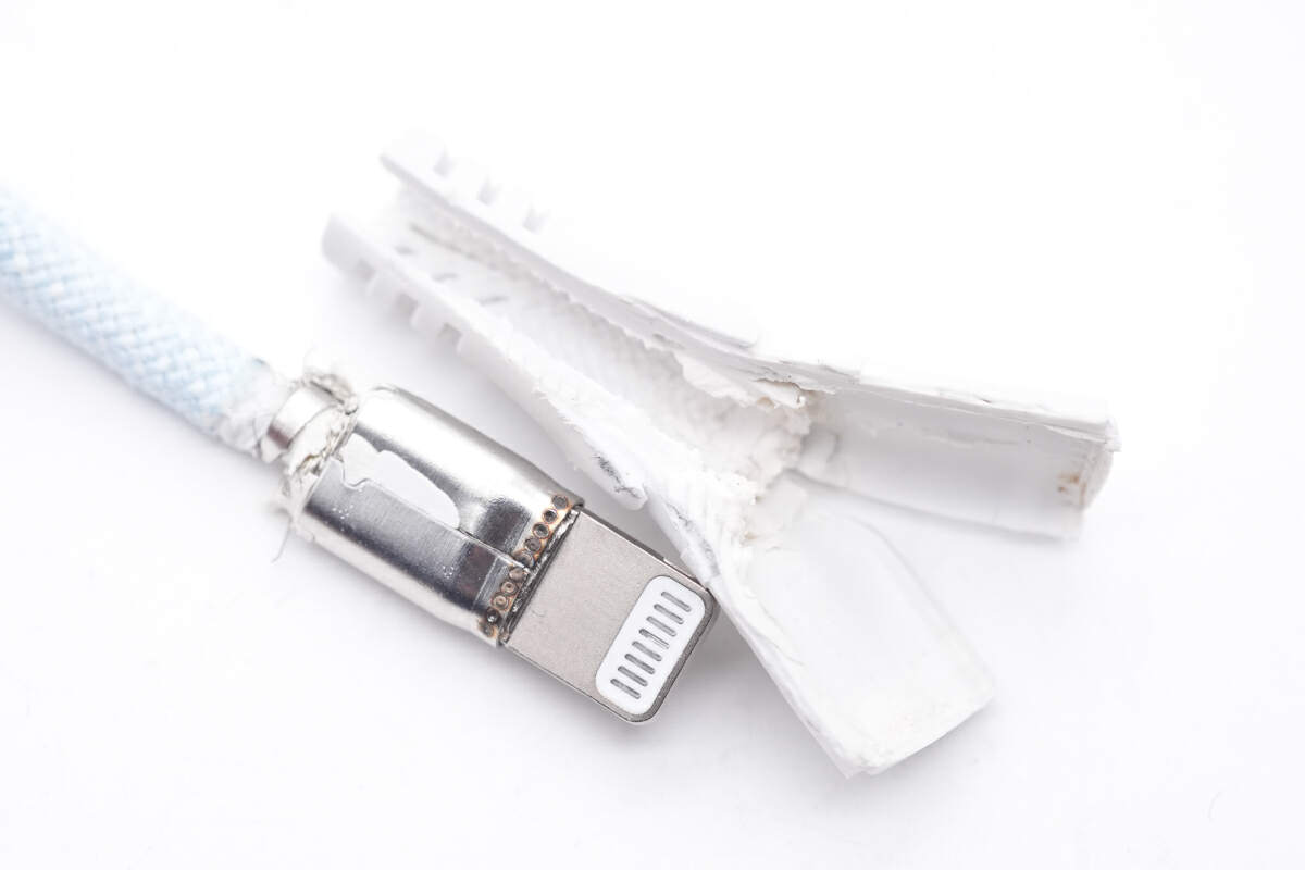

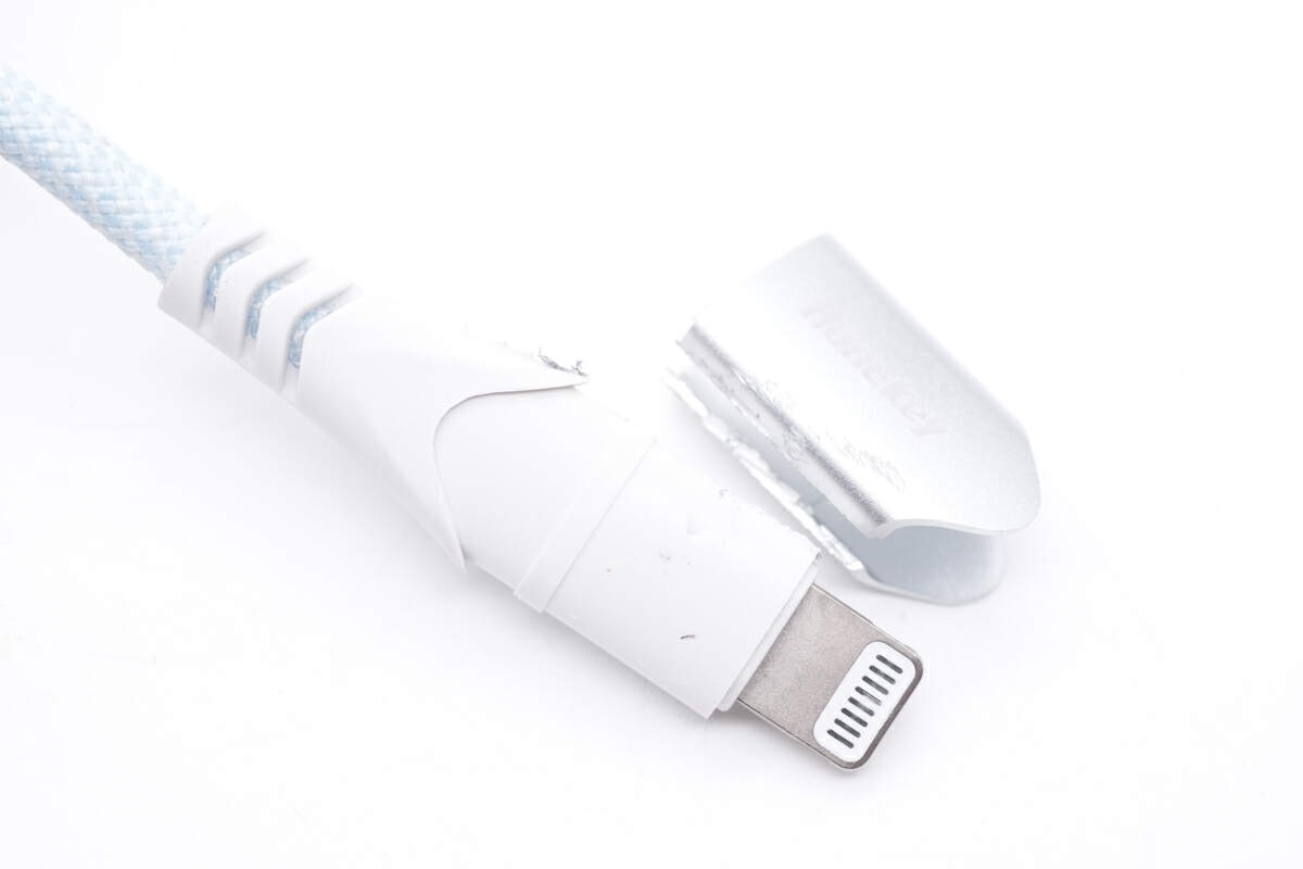

使用切割机切开Lightning端子的铝合金外壳,在外壳内部为注胶填充。

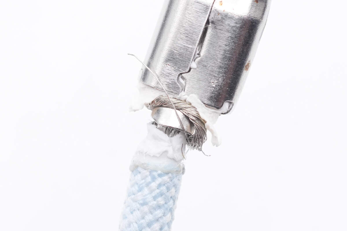

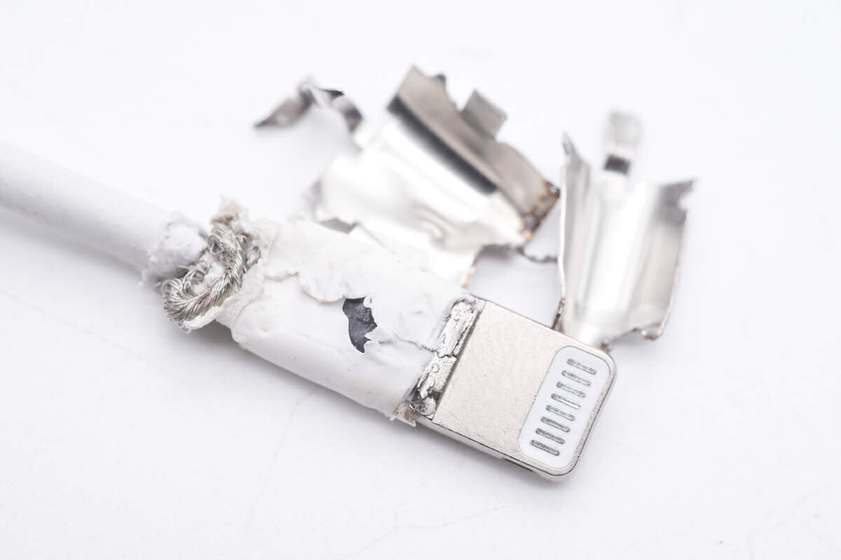

继续切开填充注胶,端子点焊钢套保护,钢套尾部扎紧线缆,起到接地屏蔽和固定作用。
尾部束线钢套结构特写,夹紧屏蔽网用于接地。
拆下点焊固定的钢套,钢套为两片结构,点焊在Lightning端子上,起到保护和固定作用。
在钢套内部为白色注塑填充。

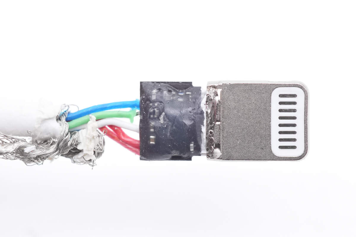

清理掉注塑,线缆端子注胶保护。

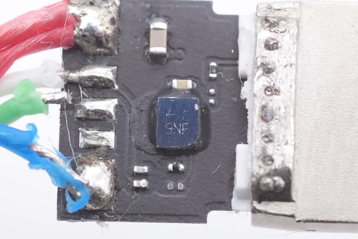

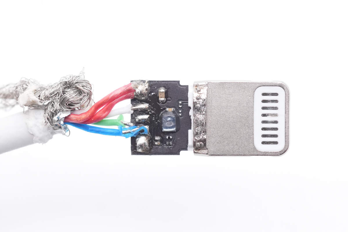

背面焊接正负极导线,USB数据线和CC线。
小板一面有一颗大芯片,丝印AS3616A。
小板背面焊接一颗小芯片,丝印C 9NF。

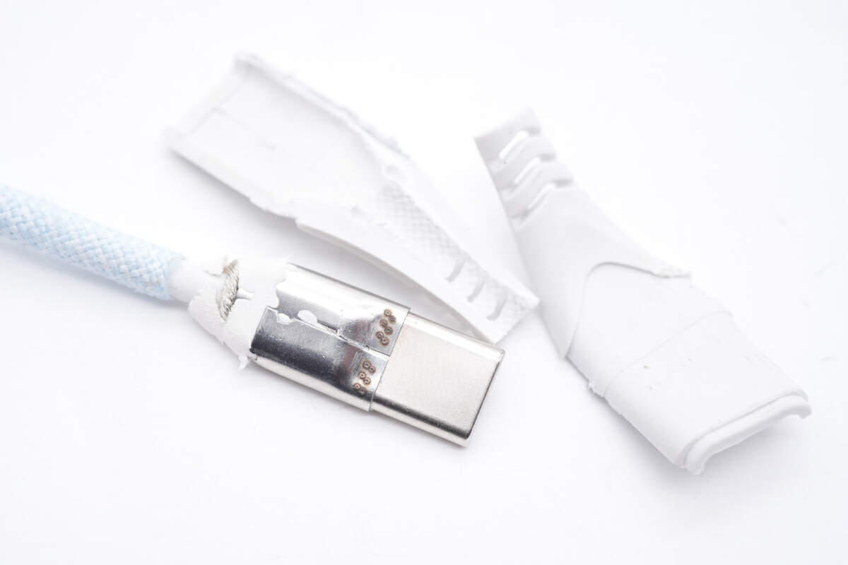

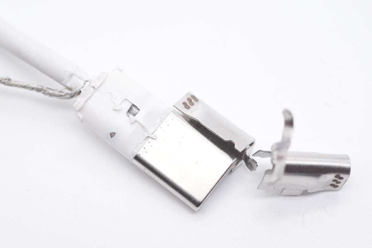

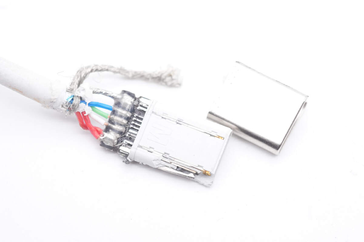

接下来拆解USB-C端子,使用切割机切开铝合金外壳和注胶,USB-C公头点焊钢套固定,钢套尾部扎紧线缆,起到接地屏蔽和固定作用。
拆下点焊固定的钢套,钢套为两片结构,点焊在USB-C公头上,起到保护和固定作用。

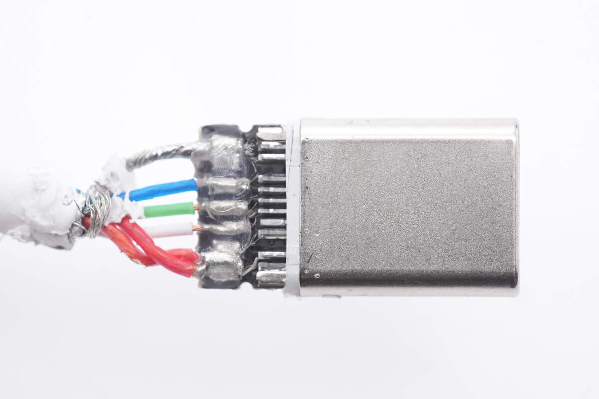

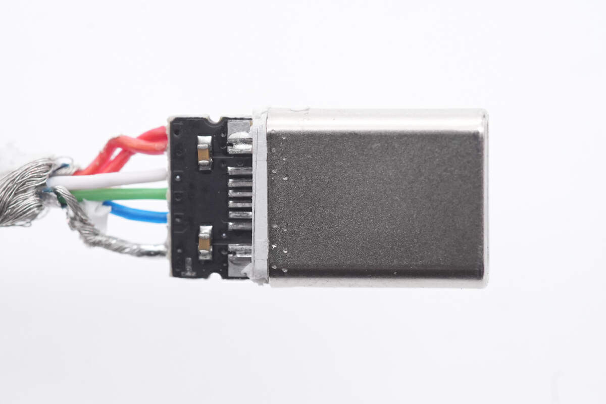

USB-C端子小板一面焊接负极裸线芯,CC线,USB2.0数据线和正极导线。
端子小板背面焊接两颗滤波电容。
拆下USB-C公头的金属外壳。

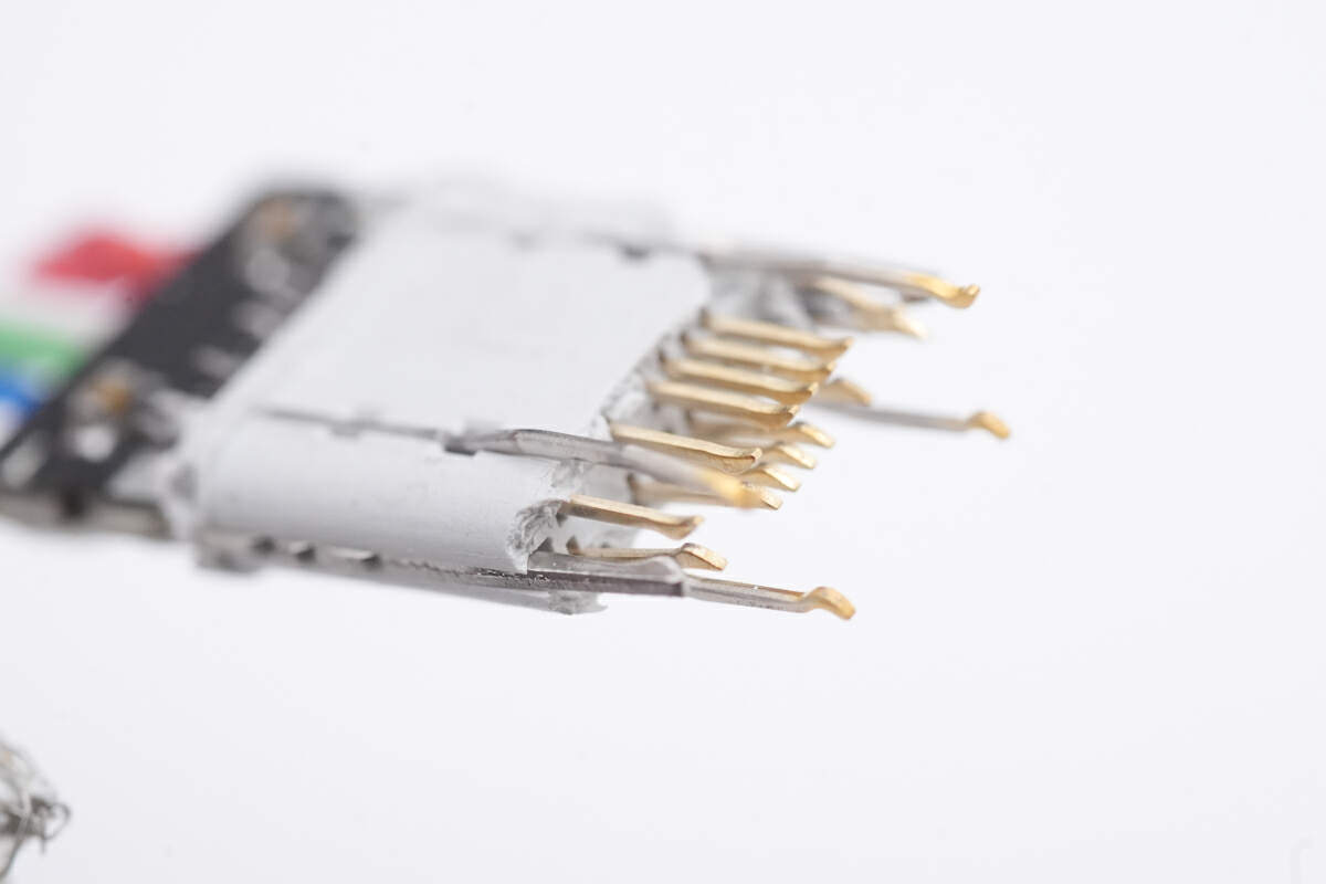

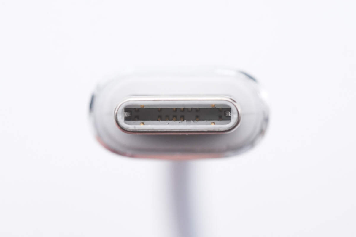

内部针脚特写,端子连接处镀厚金处理,不易氧化,寿命更长。
USB-C公头为非满针设计,其中靠近外侧负极两根针脚加长处理,连接到充电器内部端子用于接地,是苹果C to L线及充电器的专有设计。

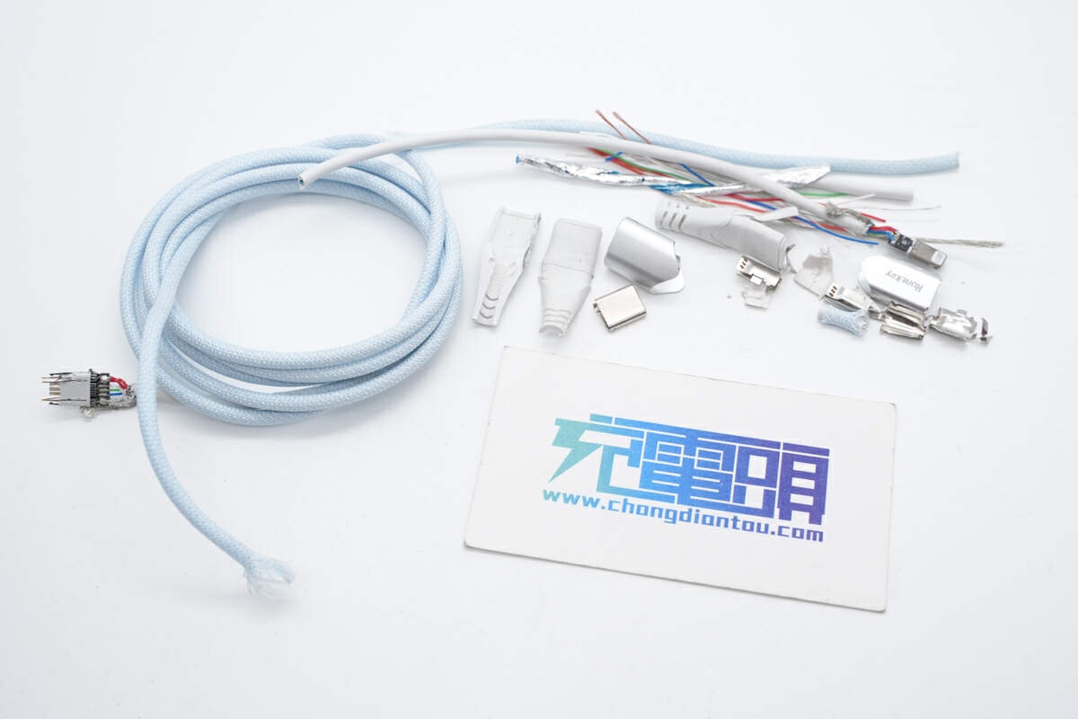

全部拆解一览,来张全家福。
航嘉这款Lightning编织线采用清新的浅蓝色编织线身,两头端子采用铝合金外壳固定,不易损坏。线身长度约1.5米,满足日常的使用需求。编织线身采用加捻处理,耐磨不易松散,可以作为苹果编织线的平替,美观又耐用。
充电头网通过拆解了解到,航嘉这款MFi编织线采用苹果原装C94端子,USB-C和Lightning两端线头铝合金外壳下采用注塑填充,端子钢套点焊包裹固定,保护性非常好,内部小板和线芯焊点均注塑填充固定处理。线缆采用纯铜导线,并掺有抗拉线增加强度,线缆做工扎实,内外做工优秀。
