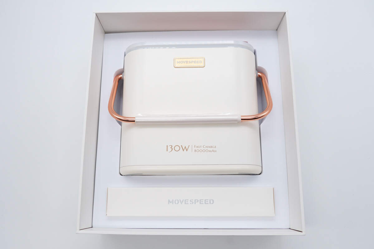

打开包装盒,移速“轻泡”户外移动电源固定在特制开槽的EVA棉内托,在运输过程中具有优秀的防护作用。

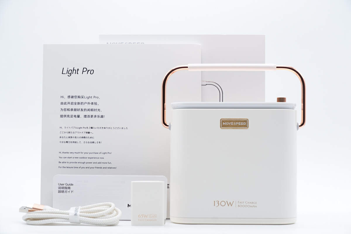

包装内含感谢卡片、移速“轻泡”户外移动电源、充电器、数据线以及说明手册。

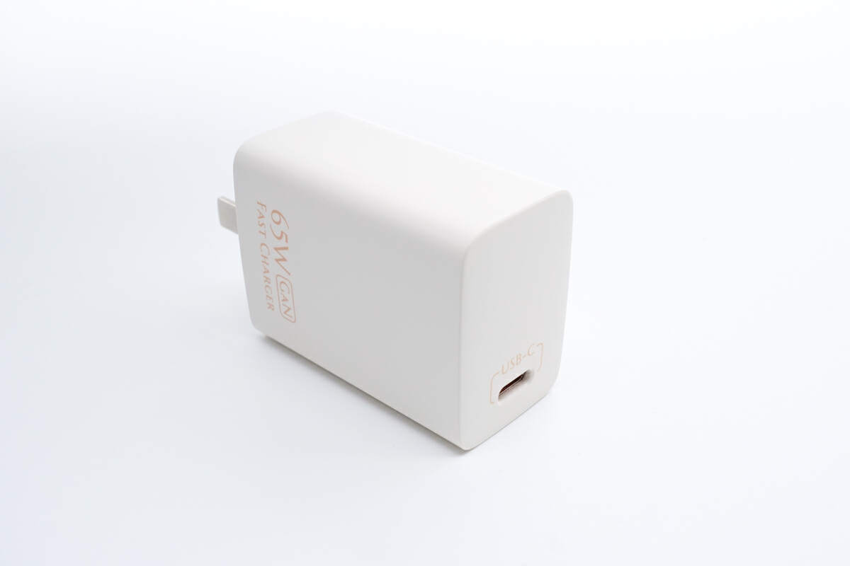

充电器采用和移速“轻泡”户外移动电源一样的设计语言,米白色主体配合玫瑰金点缀,配备单USB-C输出接口,机身正面印有“65W GaN FAST CHARGER”字样。

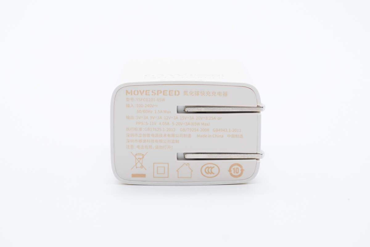

65W氮化镓充电器采用折叠式插脚设计,插脚端面板印有详细参数铭文。
型号:YSFCG101-65W
输入:100-240V~50/60Hz 1.5A Max
输出:5V3A,9V3A,12V3A,15V3A,20V3.25A
PPS:5-11V4.05A,5-20V3A(65W Max)
充电器通过了CCC认证。
通过 POWER-Z KM003C 测得充电器USB-C口支持 FCP、SCP、AFC、QC3.0、DCP、PD3.0、QC5 和 PPS 充电协议,覆盖广泛。
并且具备 5V3A,9V3A,12V3A,15V3A,20V3.25A 五组固定电压档位,以及 5-11V4.05A,5-20V3A两组 PPS 电压档位。

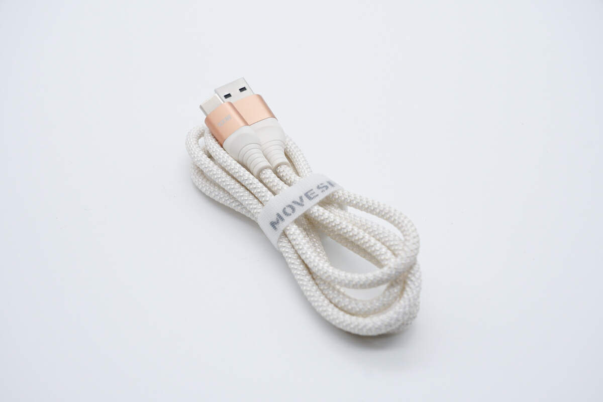

数据线采用印有“MOVESPEED”品牌LOGO的魔术扎带捆绑固定。

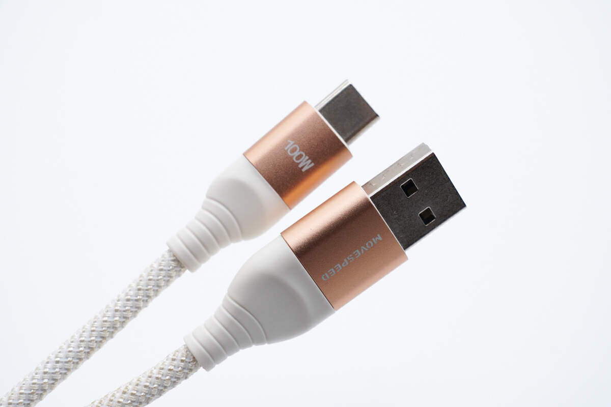

充电线采用尼龙编织线身设计,抗污耐弯折,端子采用金属材质外壳,镭雕MOVESPEED品牌和100W功率字样。

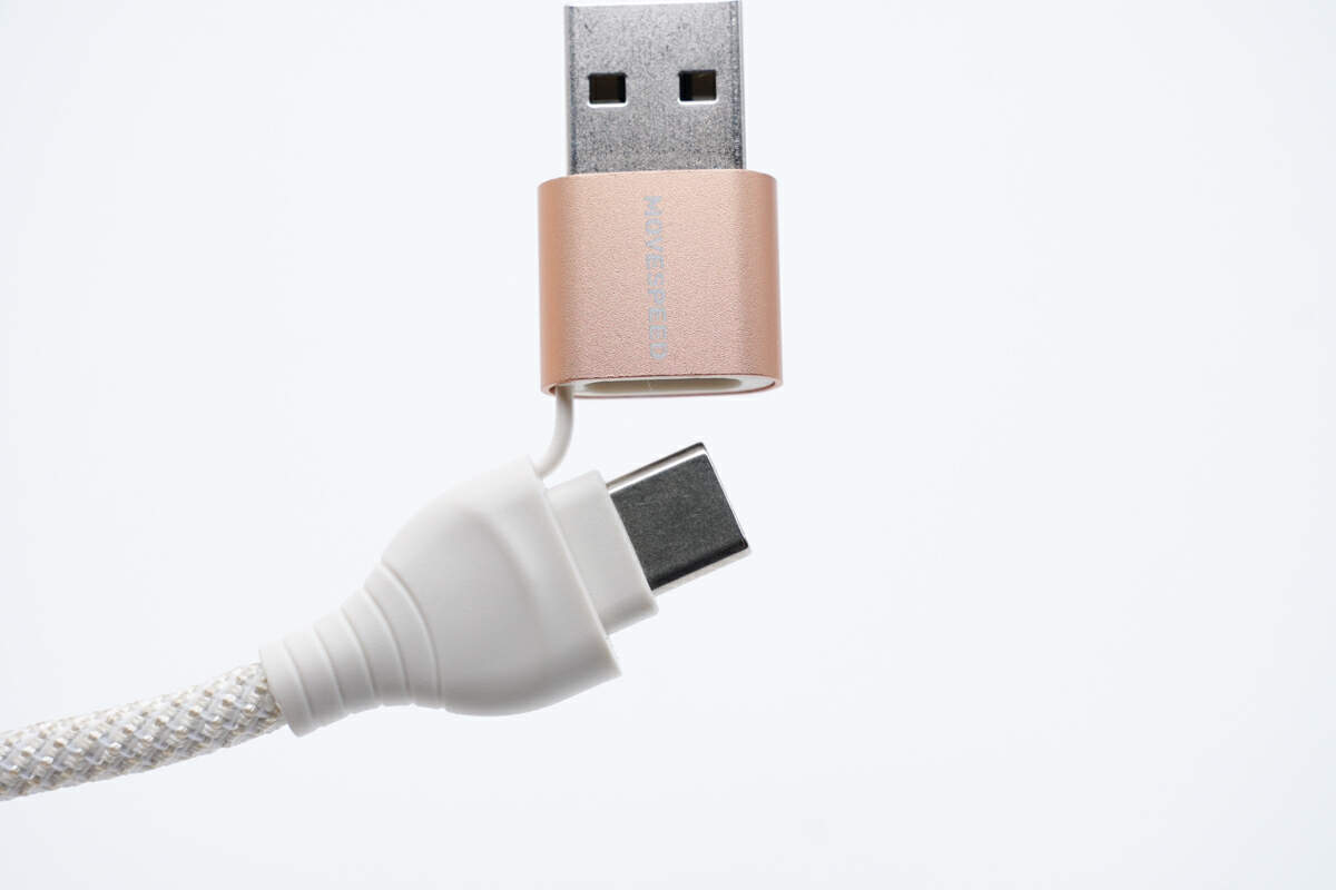

USB-A线端处为双类型端口设计,可实现 C to C 、A to C 两类型充电方式,USB-C转USB-A端头与子端外壳为一体式设计,无需担心遗失。
通过 POWER-Z KM003C 实测线材支持 20V5A 100W 电力传输和USB 3.0/USB4 Gen2(10Gb/20Gb)数据传输能力。

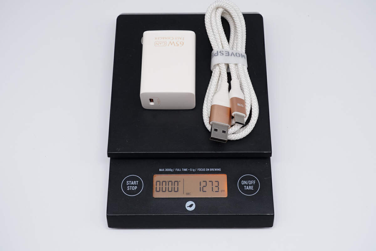

测得数据线长度约为120cm。
另外测得充电器套装重量约为127.3g。

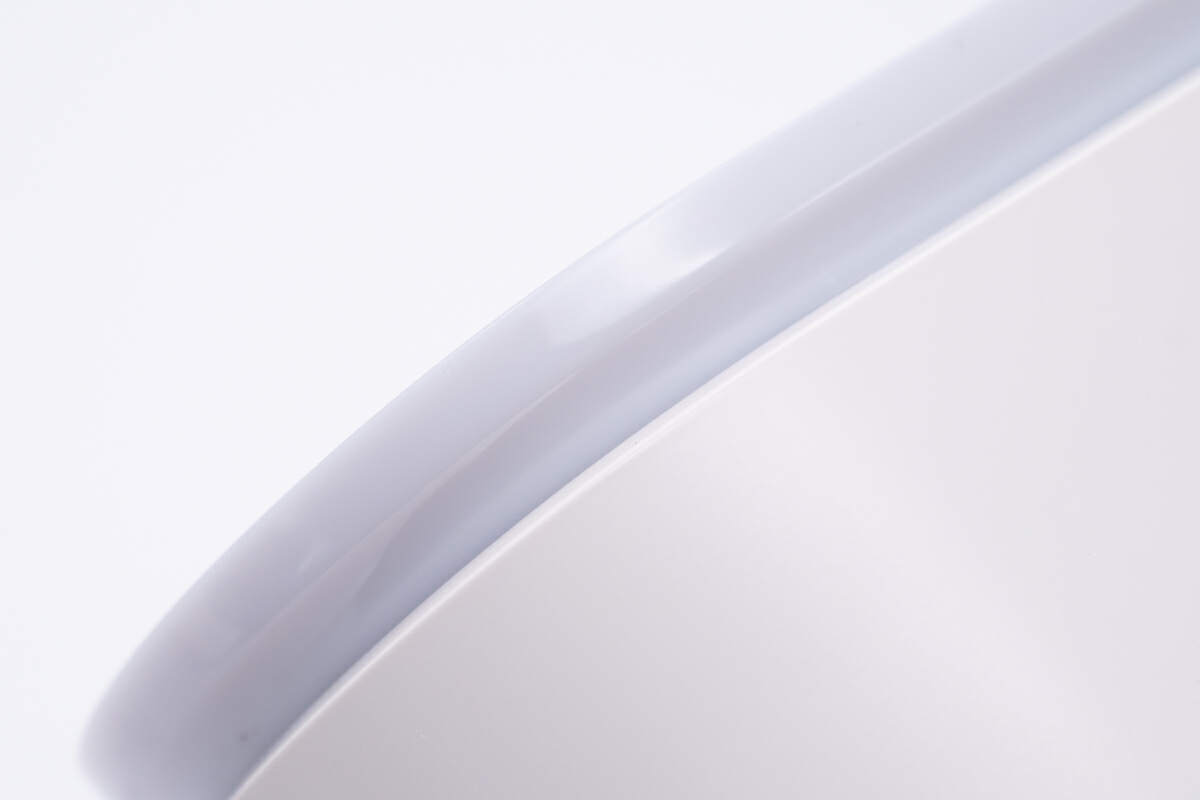

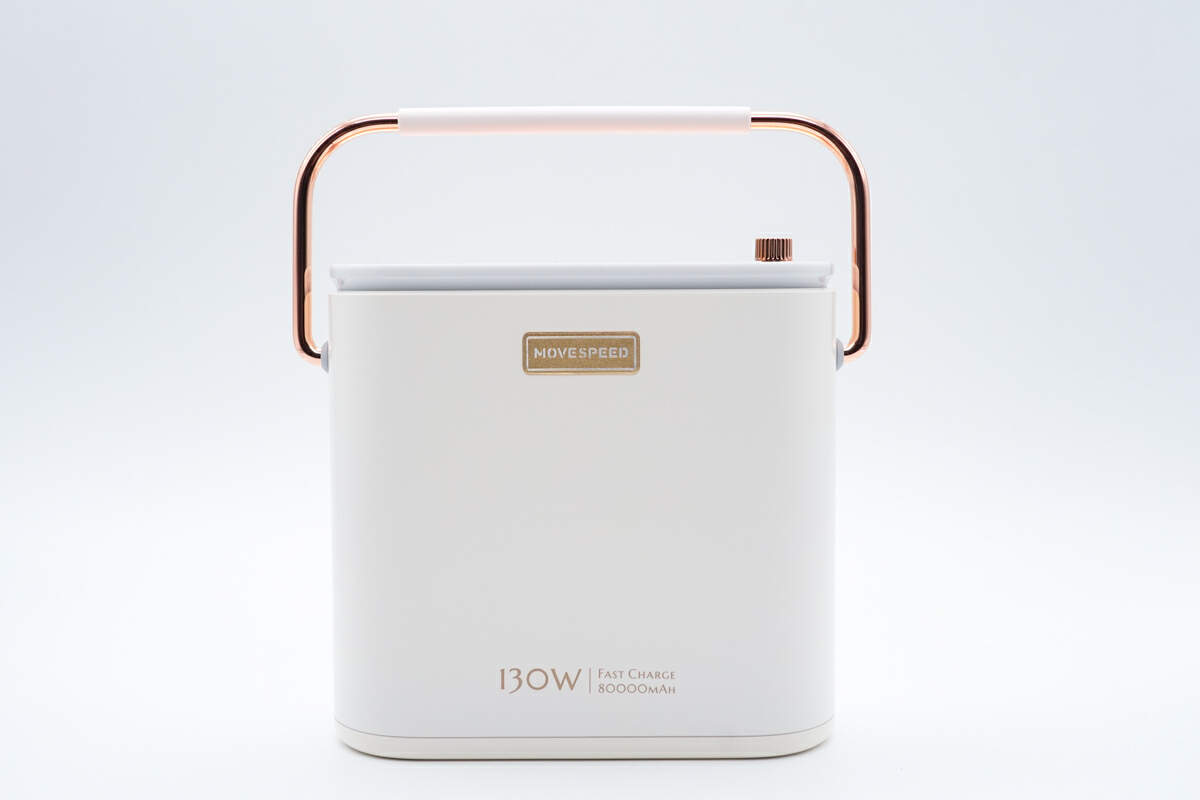

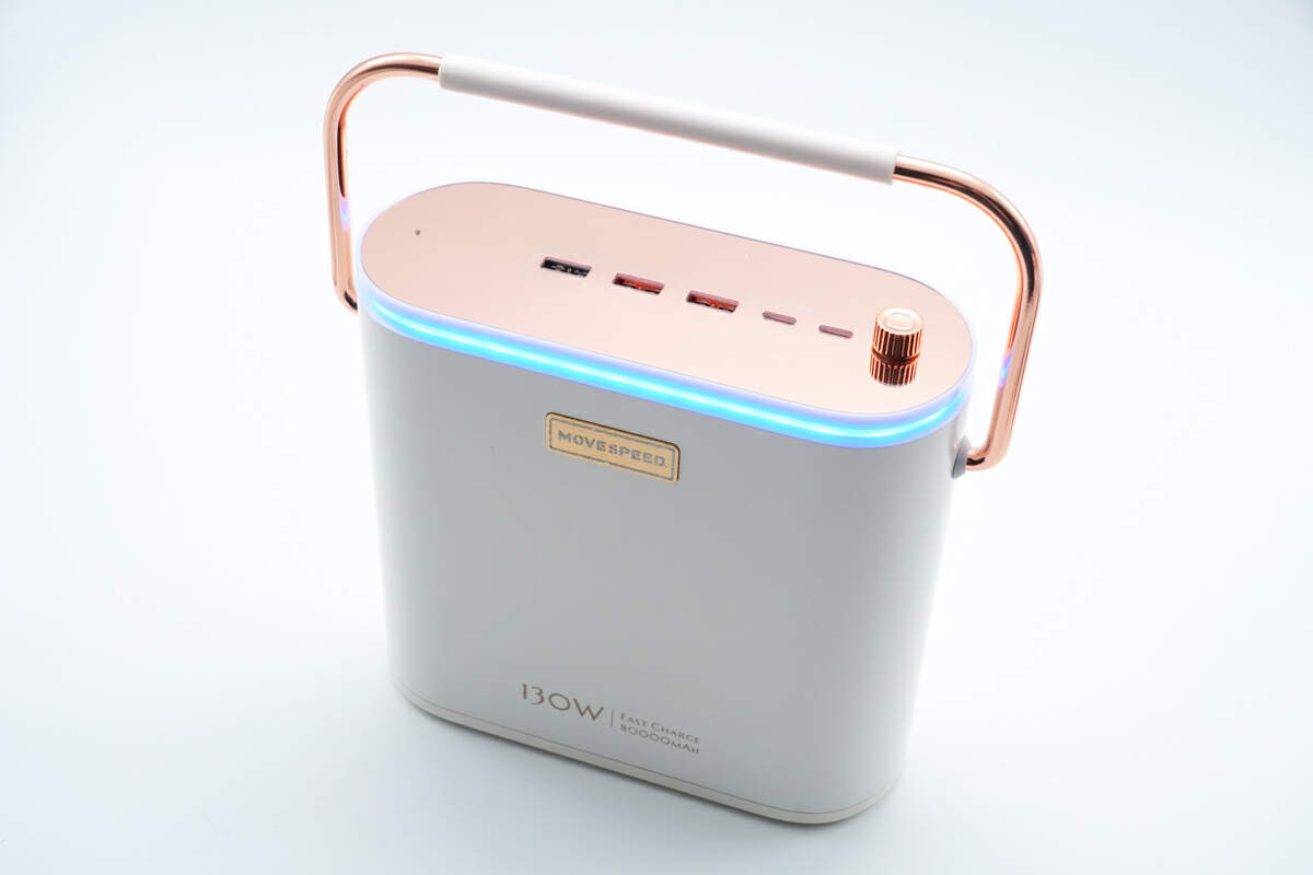

移速“轻泡”户外移动电源采用米白色的高阻燃防火PC材质外壳,整机手感亲肤柔和,观感上与女士手提包类似,整体精致美观。

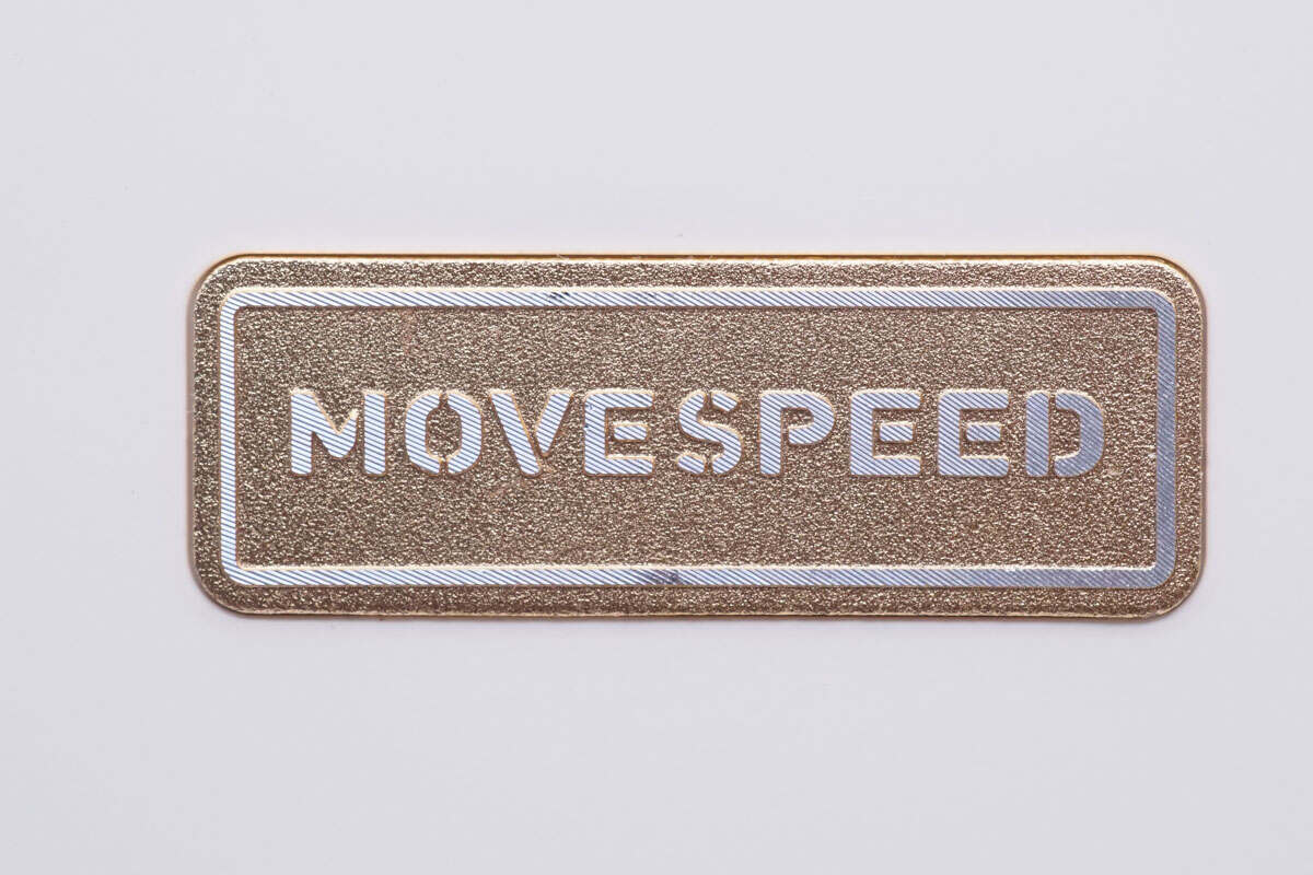

机身正面设计有“MOVESPEED”合金铭牌。

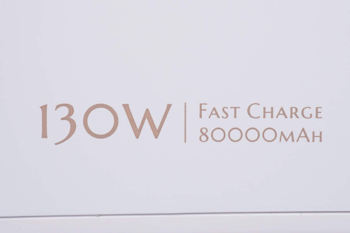

下方印有“130W”总输出功率和“80000mAh”电池容量字样。

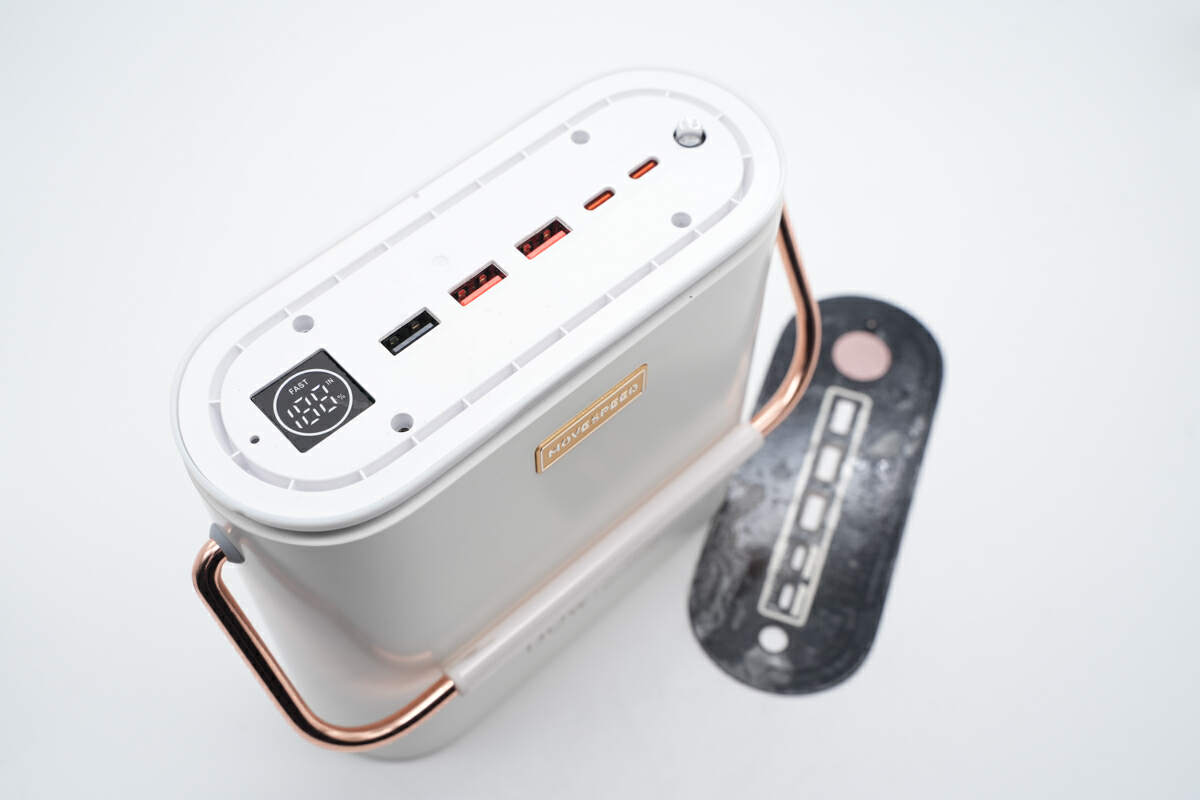

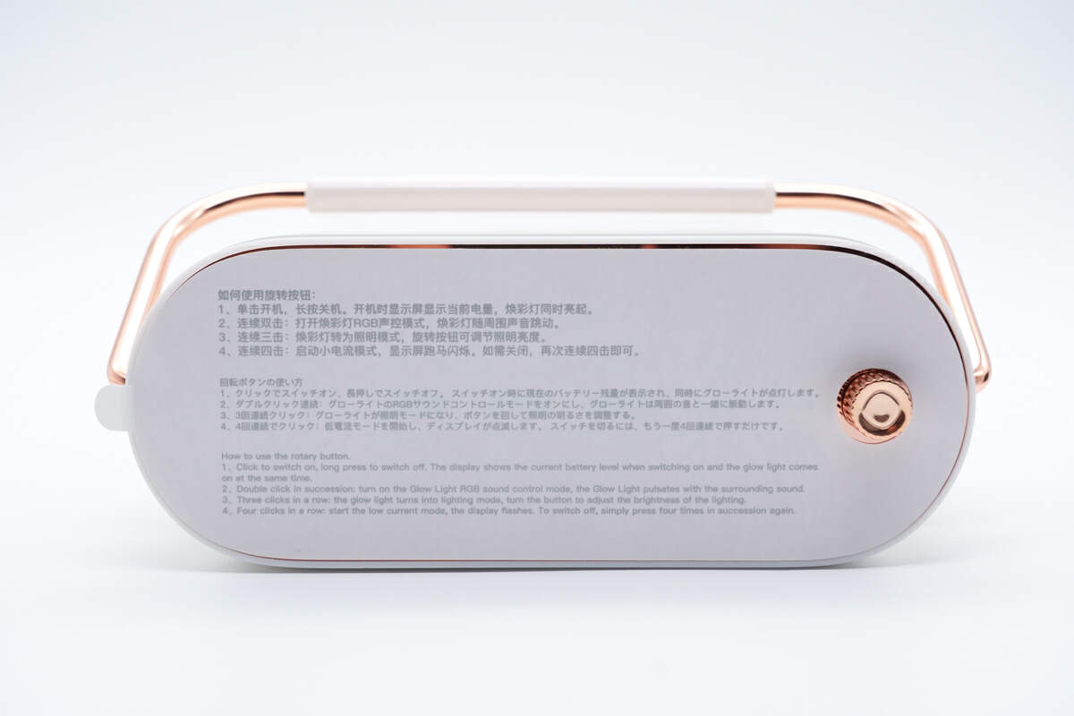

移速“轻泡”户外移动电源输出面板部分贴有详细操作指南贴纸。
1、单机开机,长按关机。开机时显示屏显示当前电量,焕彩灯短暂亮起。
2、连续双击:打开焕彩灯RGB声控模式,焕彩灯随周围声音跳动。
3、连续三击:焕彩灯转为照明模式,旋转按钮可调节照明亮度。
4、连续四击:启动小电流模式,显示屏跑马闪烁。如需关闭,再次连续四击即可。

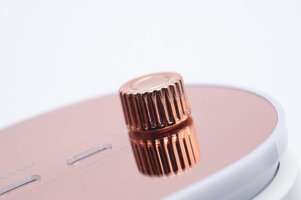

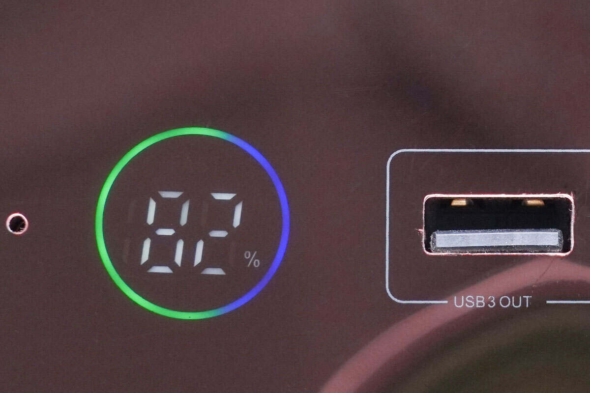

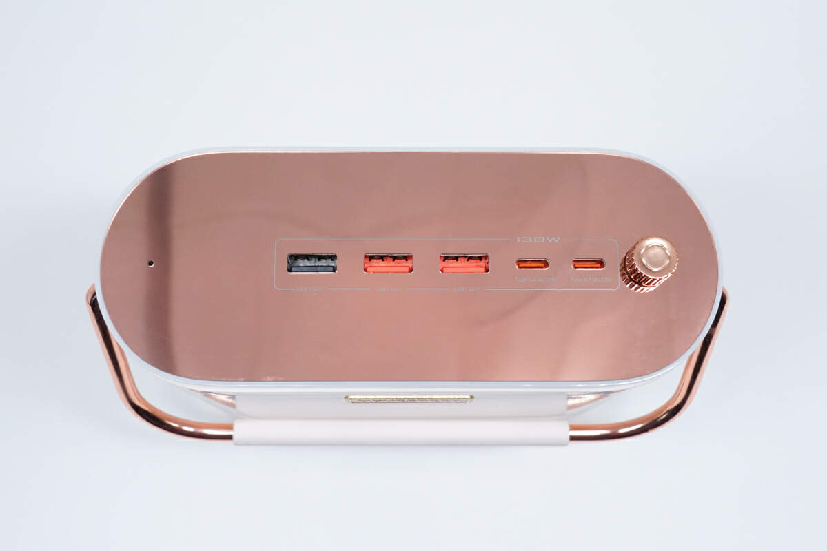

输出面板采用电镀工艺,从左到右依次设有拾音口开孔、3*USB-A端口、2*USB-C端口以及旋转按钮。
在最左侧开孔与USB-A3端口中间区域设有隐藏电量显示屏,可实时显示当前电量。
输出面板的旋钮特写,有很轻微段落感,手感上类似齿轮调节。
RGB多色炫彩灯设在输出面板下方的楔形连接设计部分。
RGB多色炫彩灯有照明和RGB声控模式,可在昏暗环境下提供光源或在活动中自动随音乐律动变化,增添氛围。

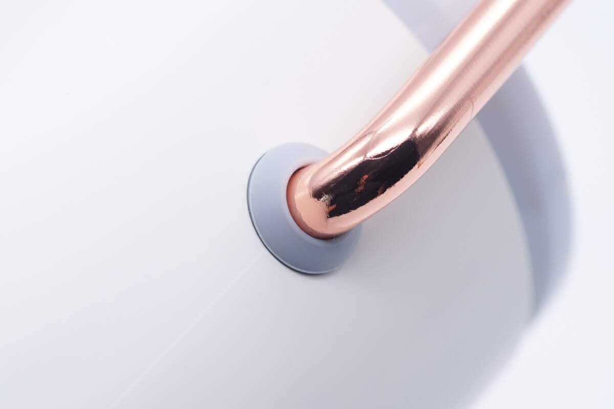

提手同样做了电镀处理,并且与机身连接部分采用硅胶垫防护,更稳定,耐磨损。

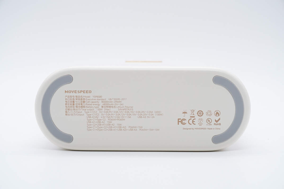

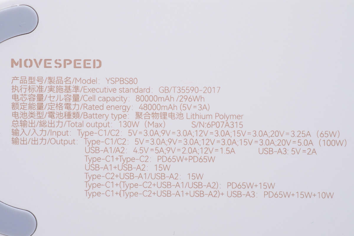

机身底部两侧贴有硅胶防滑脚垫,中间区域为详细参数铭文,产品通过了FCC、CE、PSE、UL认证。
移速“轻泡”户外移动电源参数特写
型号:YSPBS80
电芯容量:80000mAh/296Wh
额定能量:48000mAh(5V3A)
电池类型:聚合物锂电池
总输出:130W(Max)
输入:
Type-C1/C2:5V3A、9V3A、12V3A、15V3A、20V3.25A(65W)
输出:
Type-C1/C2:5V3A、9V3A、12V3A、15V3A、20V5A(100W)
USB-A1/A2:4.5V5A、9V2A、12V1.5A
USB-A3:5V2A
Type-C1+Type-C2:PD65W+PD65W
USB-A1+USB-A2:15W
Type-C2+USB-A1/USB-A2:15W
Type-C1+(Type-C2+USB-A1/USB-A2):PD65W+15W
Type-C1+(Type-C2+USB-A1+USB-A2)+USB-A3:PD65W+15W+10W

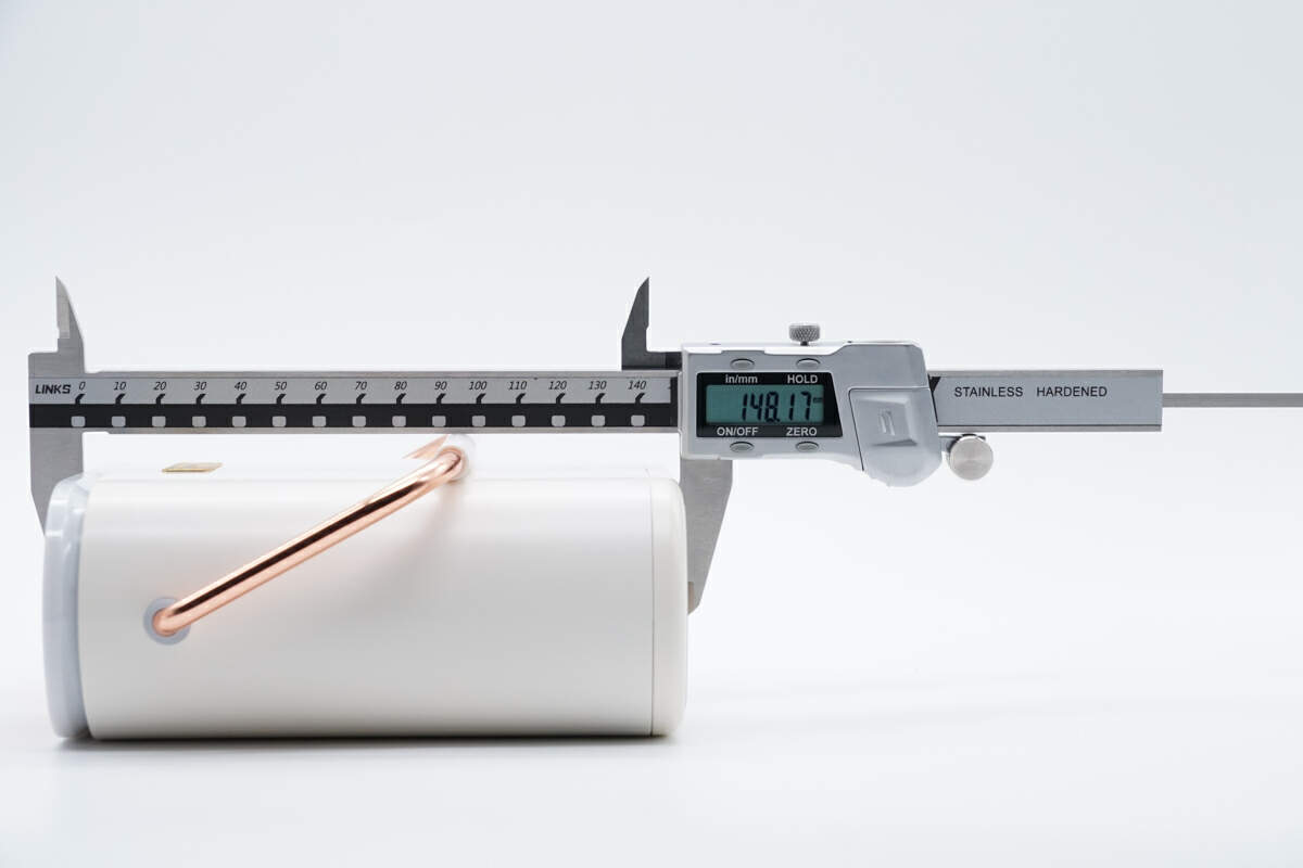

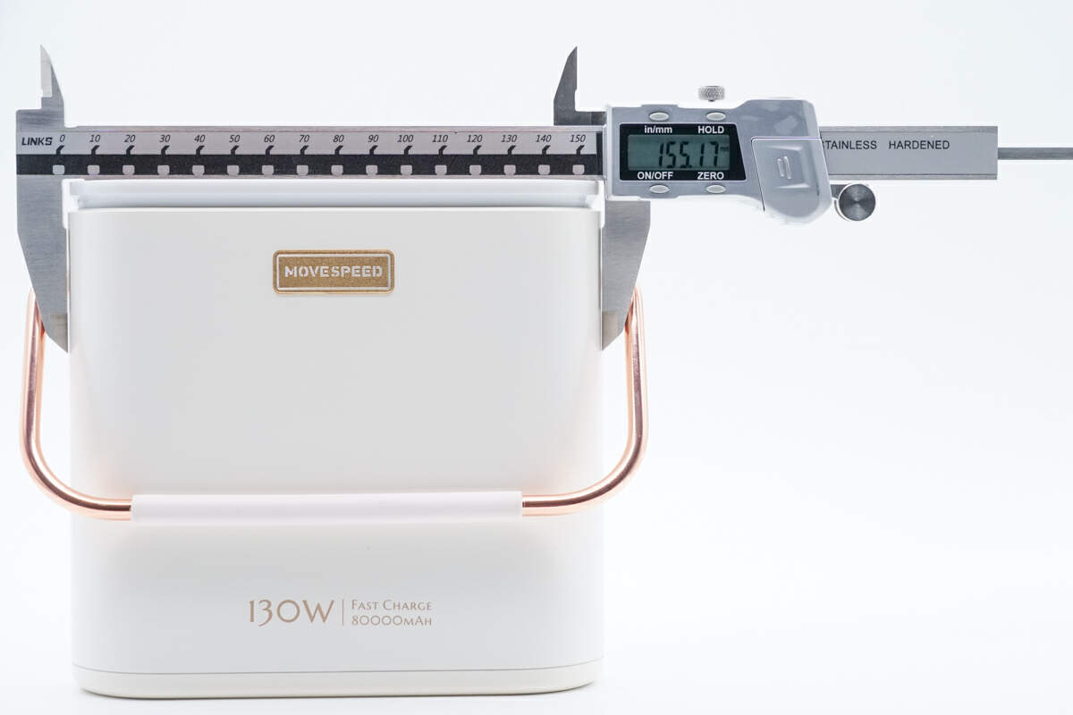

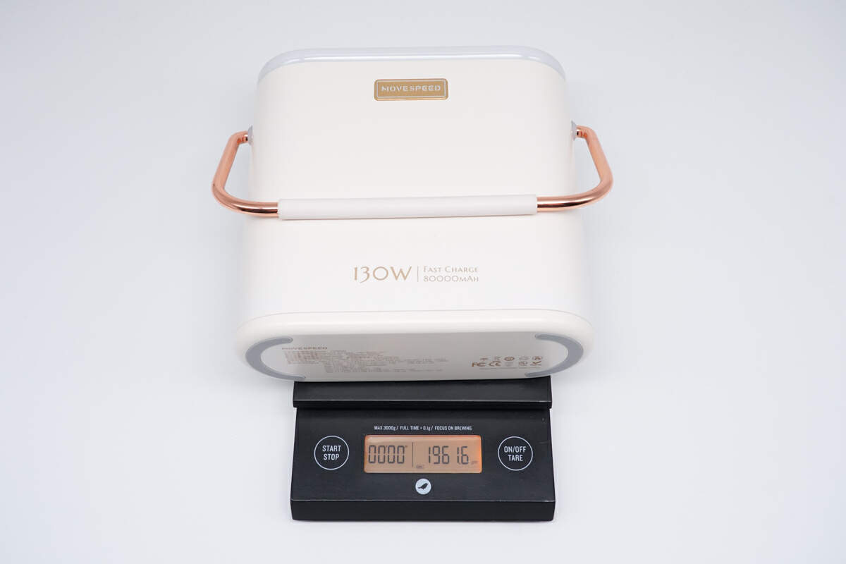

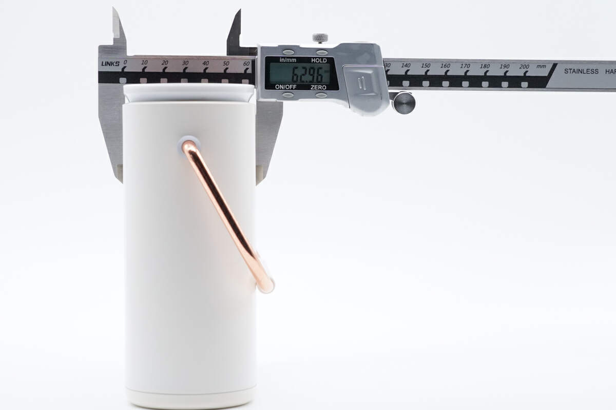

测得移速“轻泡”户外移动电源机身高度为148.17mm。
宽度为155.17mm。
厚度为62.96mm。
另外测得产品净重约为1962g。

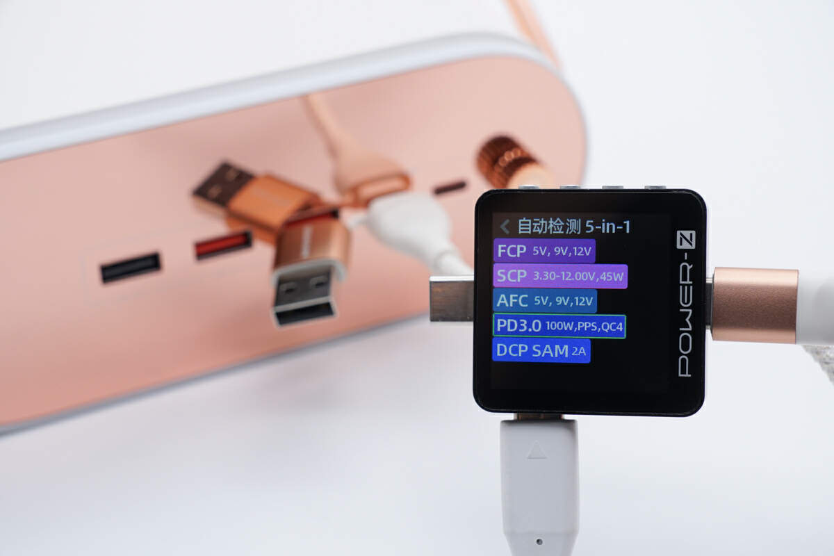

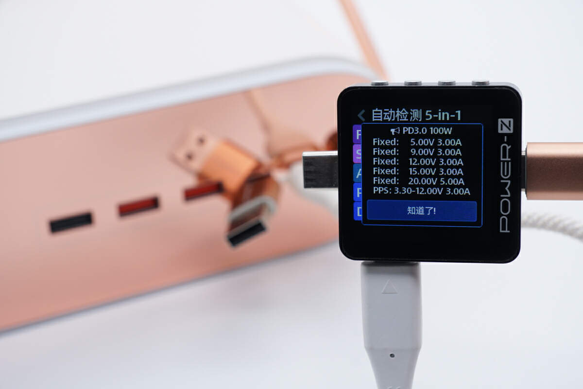

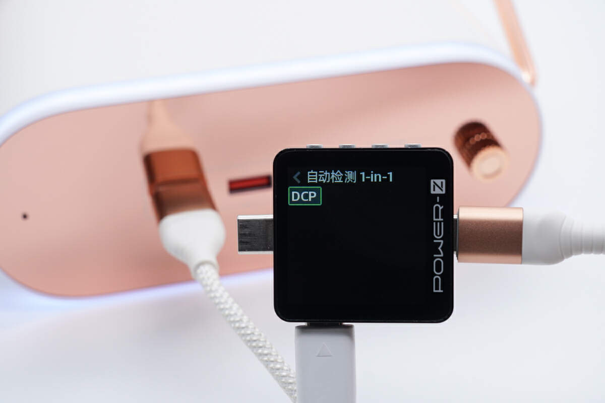

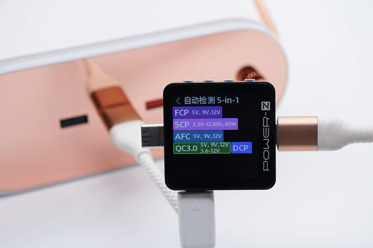

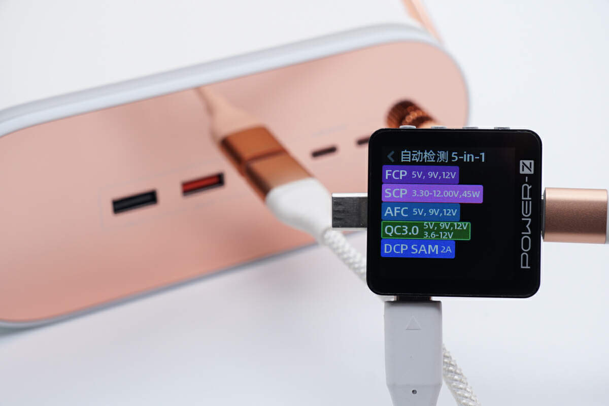

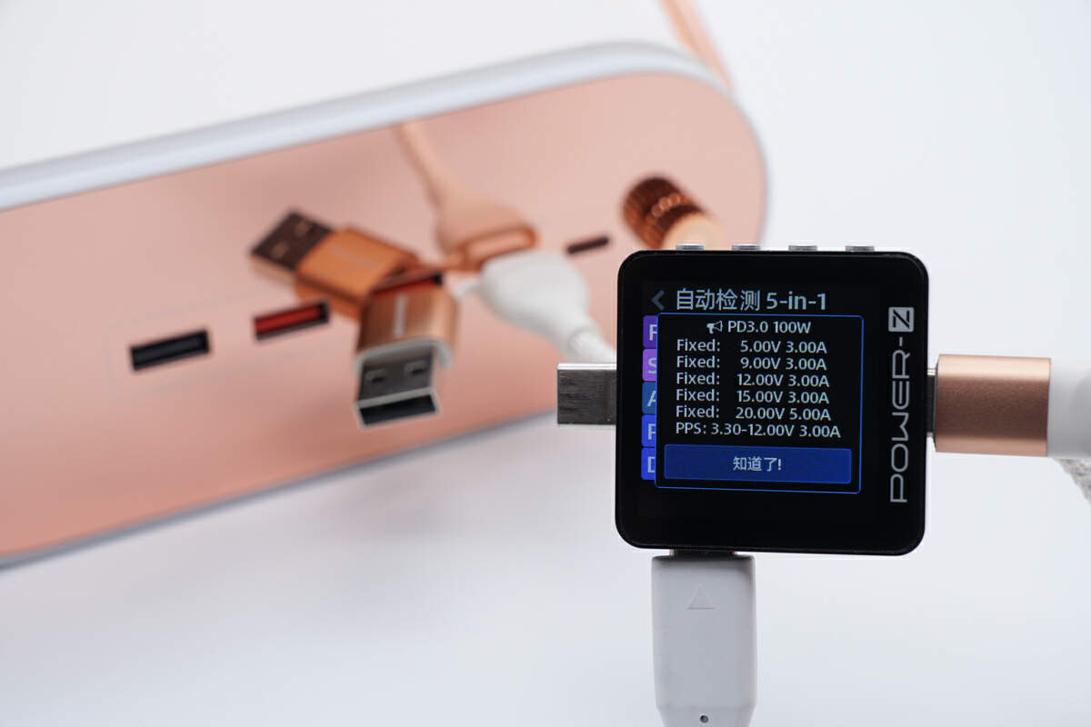

使用 ChargerLAB POWER-Z KM003C 测得Type-C1口支持FCP、SCP、AFC、PD3.0、PPS、QC4、DCP、Samsung 5V2A充电协议。
并且还具备5V3A、9V3A、12V3A、15V3A、20V5A五组固定电压档位,以及3.3-12V3A一组 PPS 电压档位。
测得Type-C2口兼容协议和Type-C1口的一样。
PDO报文也相同,即Type-C1和Type-C2口支持功率盲插,使用方便。

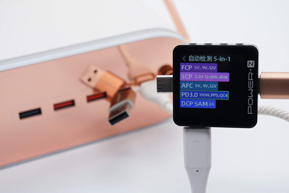

测得USB-A1端口支持FCP、SCP、AFC、QC3.0、DCP、Samsung 5V2A充电协议。
测得USB-A2口支持充电协议和USB-A1口的一样。
最后测得USB-A3口支持 DCP 充电协议。

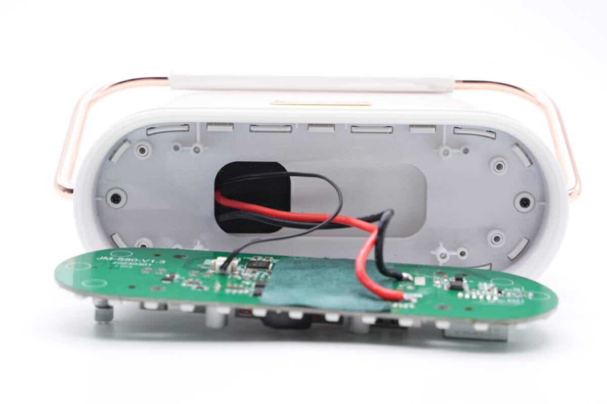

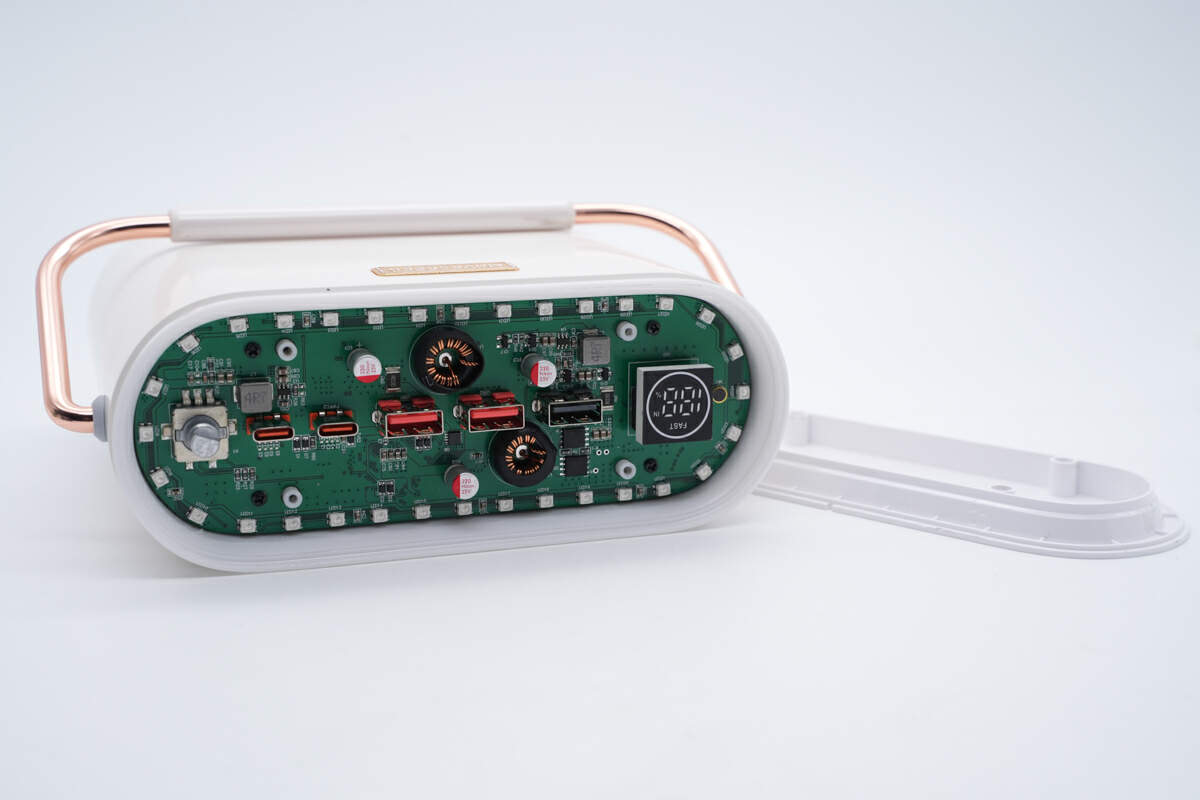

首先取下调节旋钮,揭下移动电源的装饰输出面板。
在面板下面是壳体的固定螺丝。
拧下四颗固定螺丝,拆下盖板,继续进行拆解。

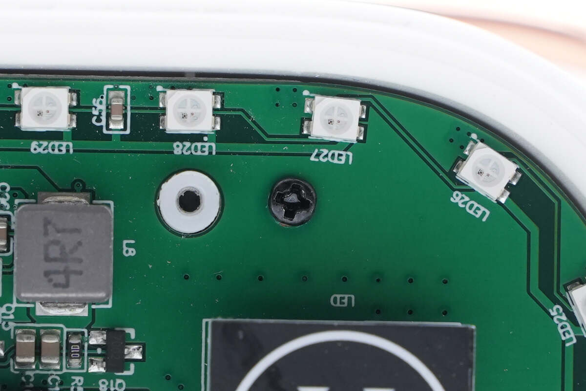

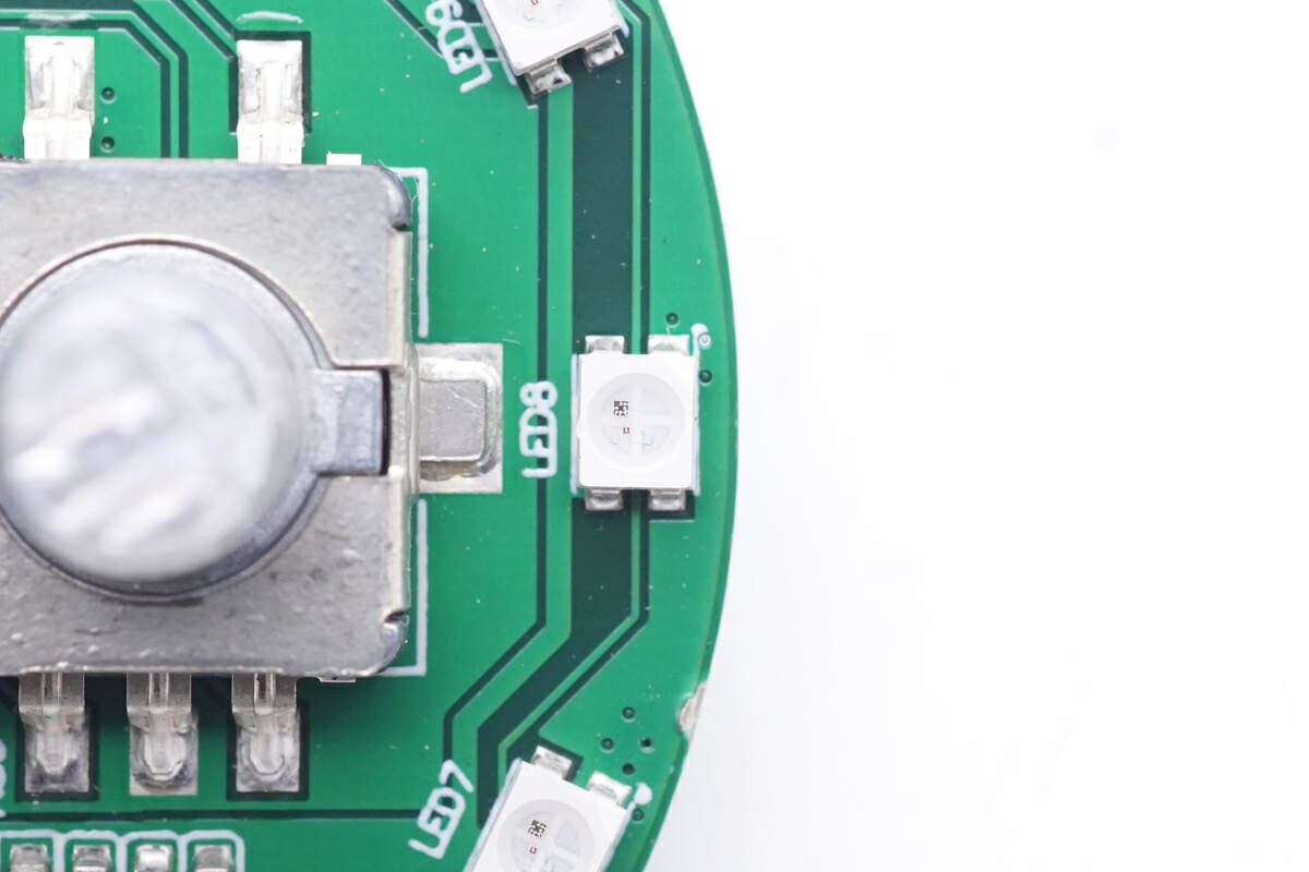

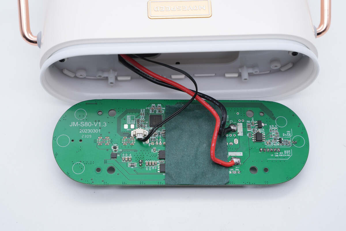

移动电源PCBA模块边缘焊接一圈RGB LED,共32颗,用于氛围灯效。
PCBA模块通过螺丝固定在壳体内部。
拧下固定螺丝,取出内部PCBA模块。PCBA模块通过导线焊接连接电池组,背面粘贴青稞纸绝缘,并通过插接件连接热敏电阻。
电池组通过独立的腔体固定。
取出PCBA模块的腔体,继续进行拆解。
切开壳体取出内部电池组框架。

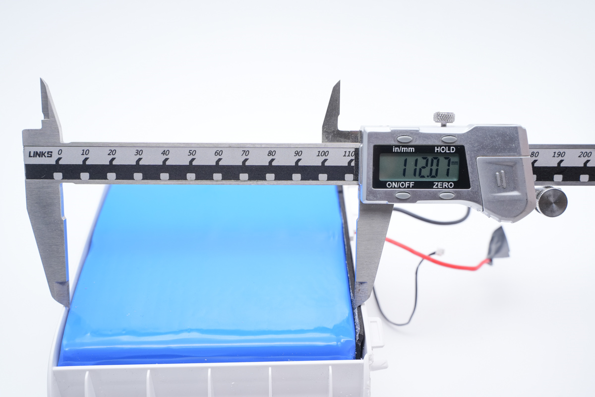

使用游标卡尺测得电池组高度约为112mm。

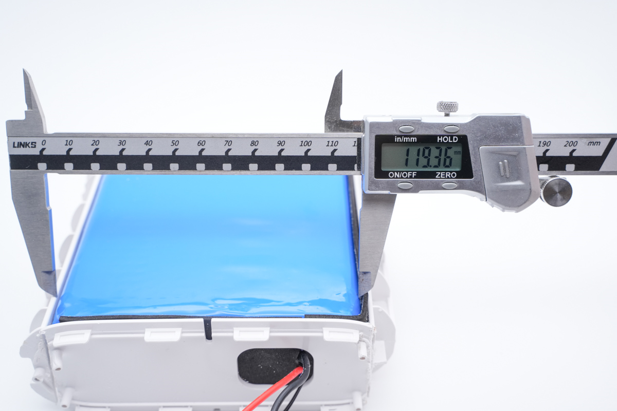

使用游标卡尺测得电池组宽度约为119mm。

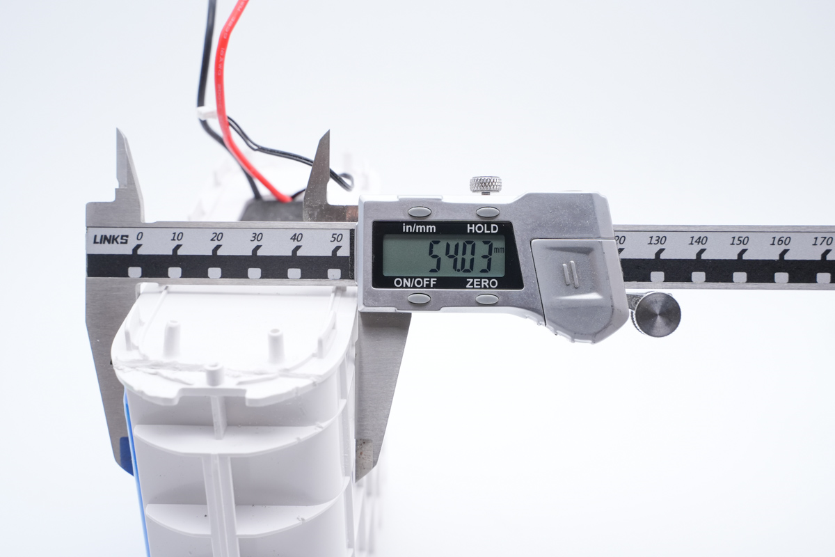

连带框架的厚度大约为54mm。使用万用表实测,移动电源满电时,电池组电压为16.8V,内部为四串电池。

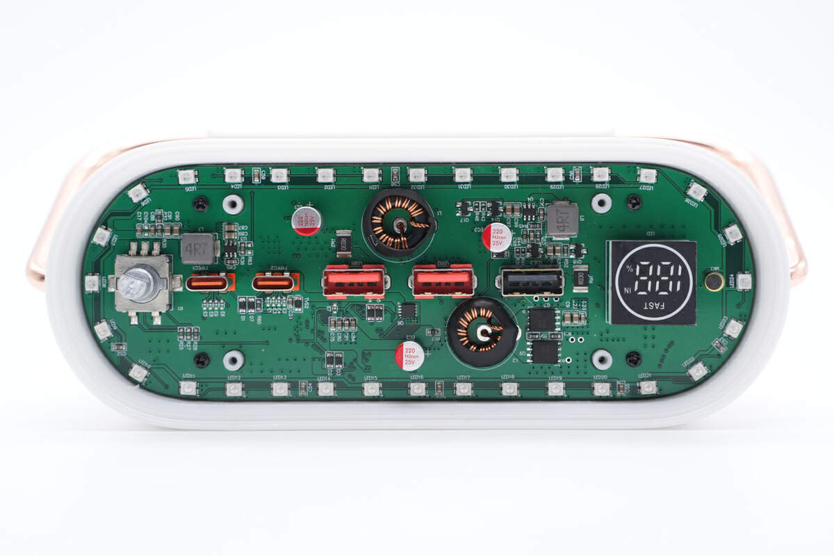

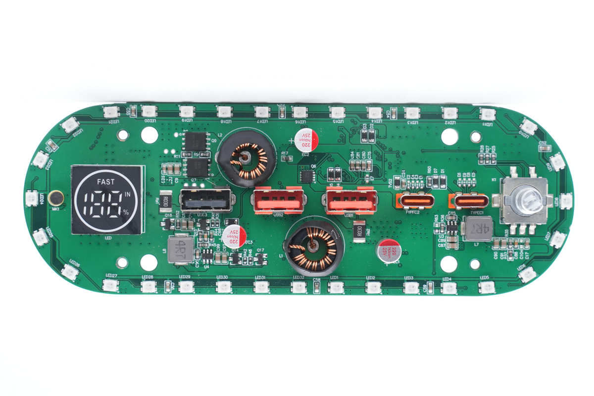

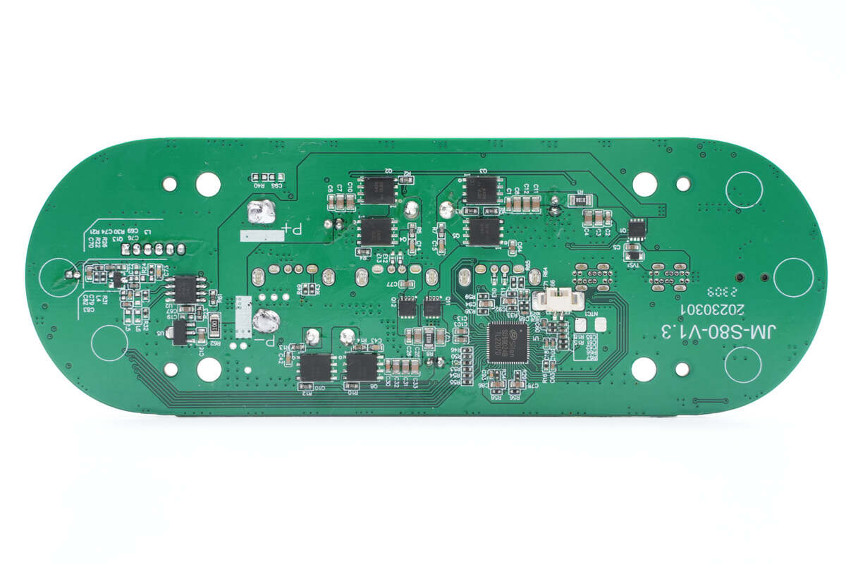

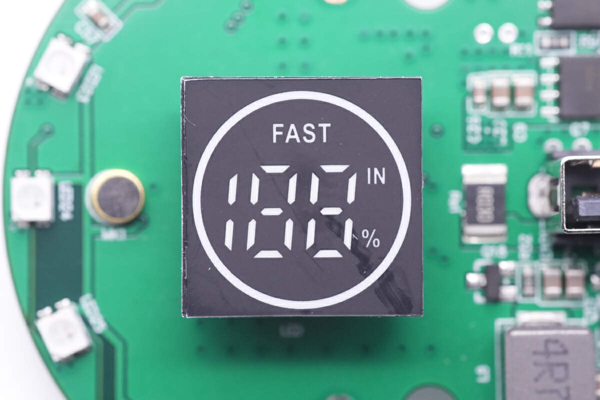

PCBA模块正面一览,左侧焊接LED数码管,用于电量和状态显示,依次焊接USB-A口,两个快充USB-A口和两个快充USB-C口,两路升降压电感外套热缩管绝缘,三颗固态电容分别用于输入和输出滤波。右侧电位器用于开关机,LED灯控制等功能。

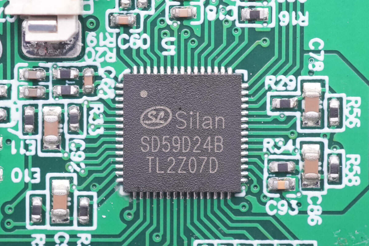

PCBA模块背面焊接一颗主控芯片,同步升降压开关管和对应的VBUS开关管,USB接口均采用过孔焊接固定,十分牢靠。通过对电路观察发现,这款移动电源采用USB-C1接口独立,USB-C2、USB-A1、USB-A2公用,USB-A3独立,固定5V降压输出的策略,支持双口同时快充输出。
移动电源主控芯片来自士兰微,型号SD59D24B,是一款应用于移动电源的控制芯片,可以实现4路USB端口(最多两个C口)的快充协议解析。兼容PD3.0、PPS、QC4.0+、FCP、SCP、SFCP、AFC、BC1.2、APPLE、VOOC等快充协议,系统全部使用NMOS,适用于2-7节电池应用。
士兰微 SD59D24B 内置8路死区可控的PWM驱动控制以实现双路、双向、升/降压开关电源转换。可进行双路电流差分采样、双路H桥端口电压采样和电池电压采样,实时监测双路DC-DC工作状态;具有四个负载开关控制信号,控制端口通断切换。

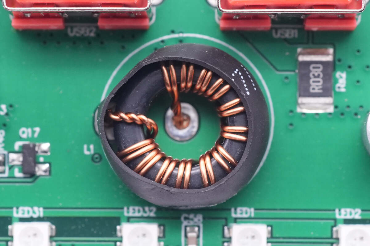

USB-C1升降压电感采用双线并绕,外套热缩管绝缘。

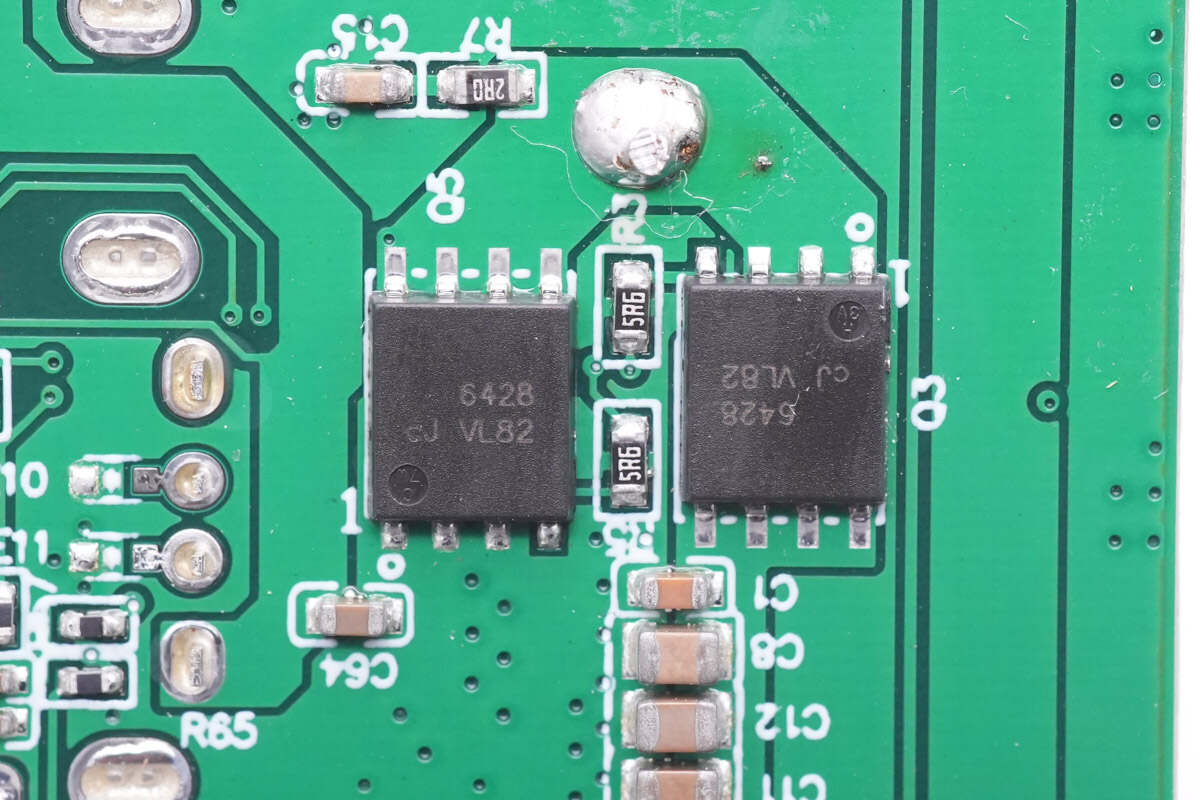

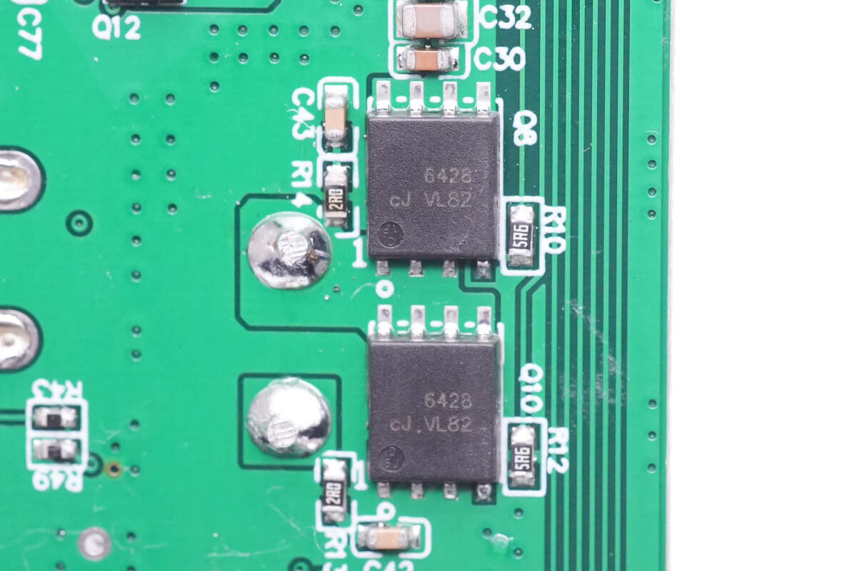

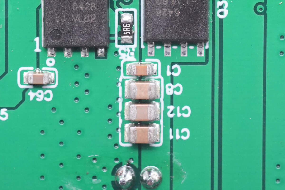

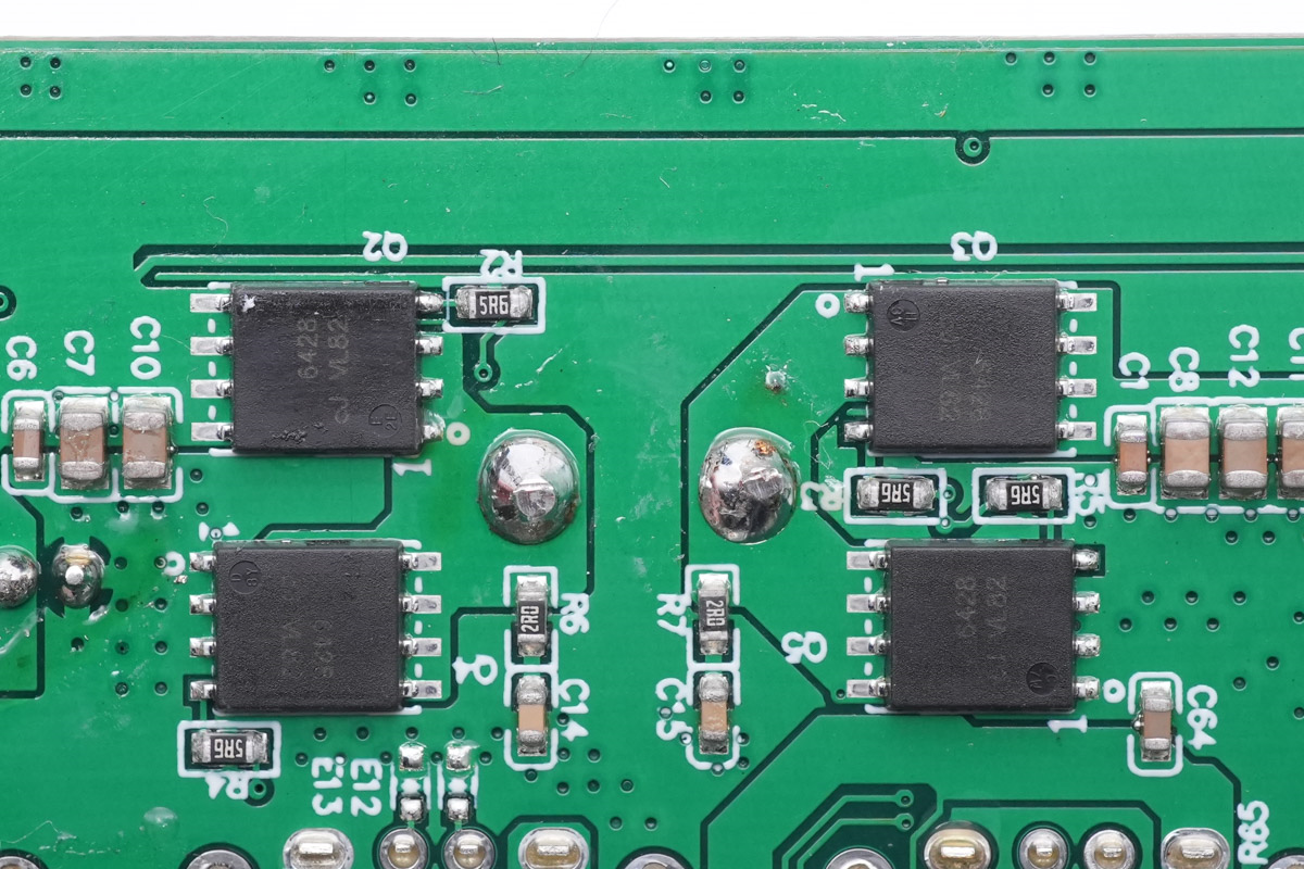

在电感的背面焊接四颗MOS管,用于双向升降压电压转换。
MOS管丝印6428,采用DFN5*6封装。
输出端多颗并联的MLCC电容特写。

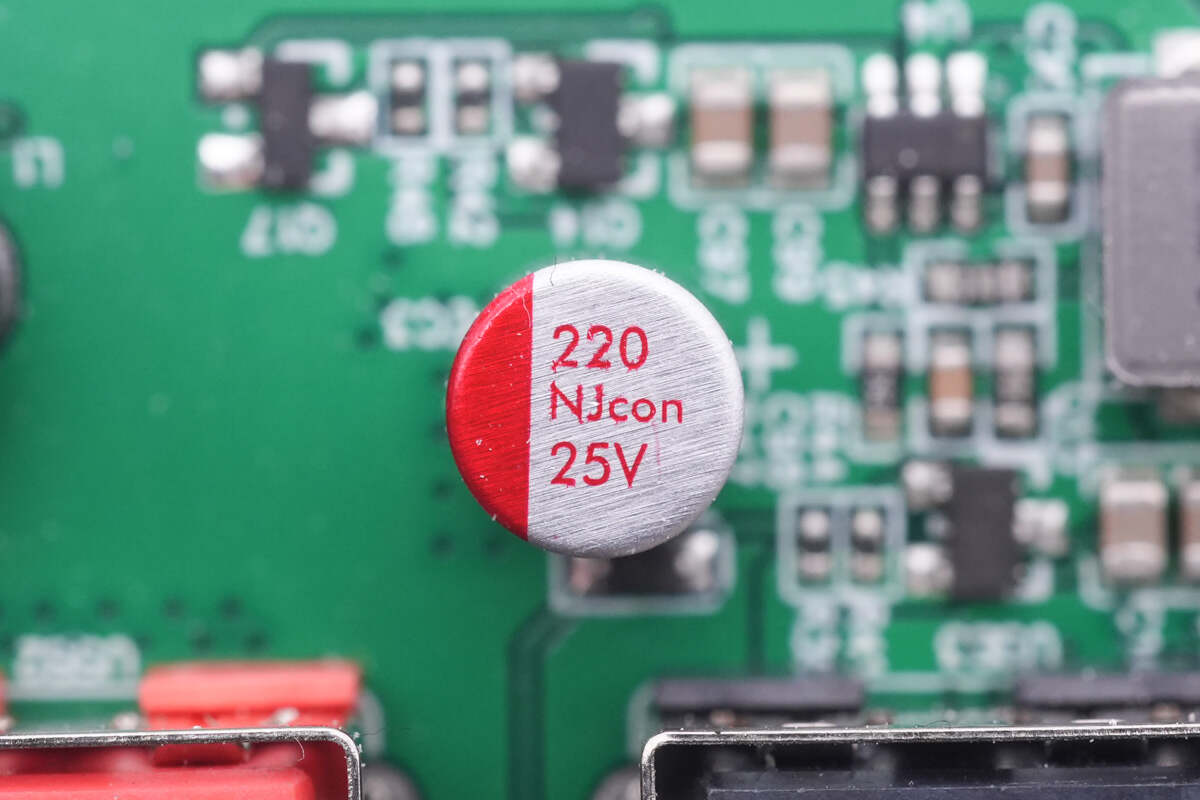

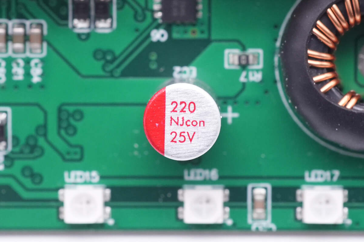

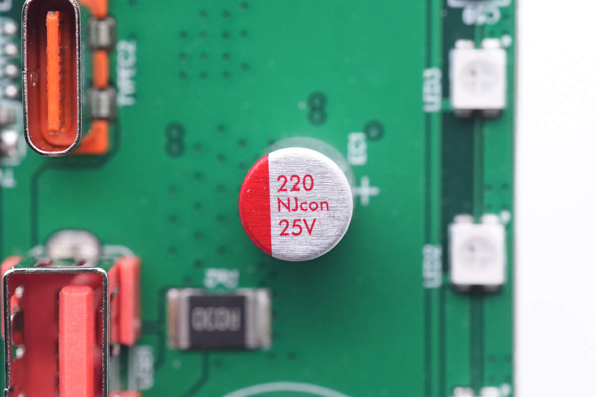

电池端滤波固态电容来自NJcon永立,规格为220μF 25V。
输出滤波电容规格相同。

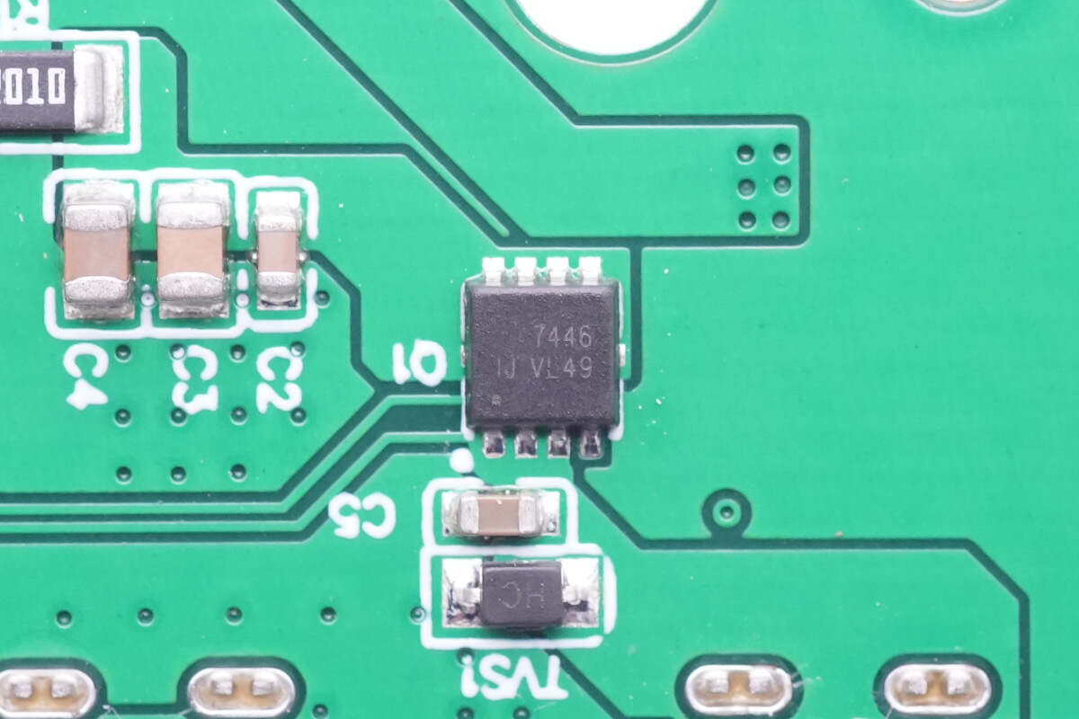

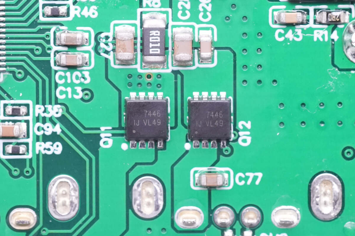

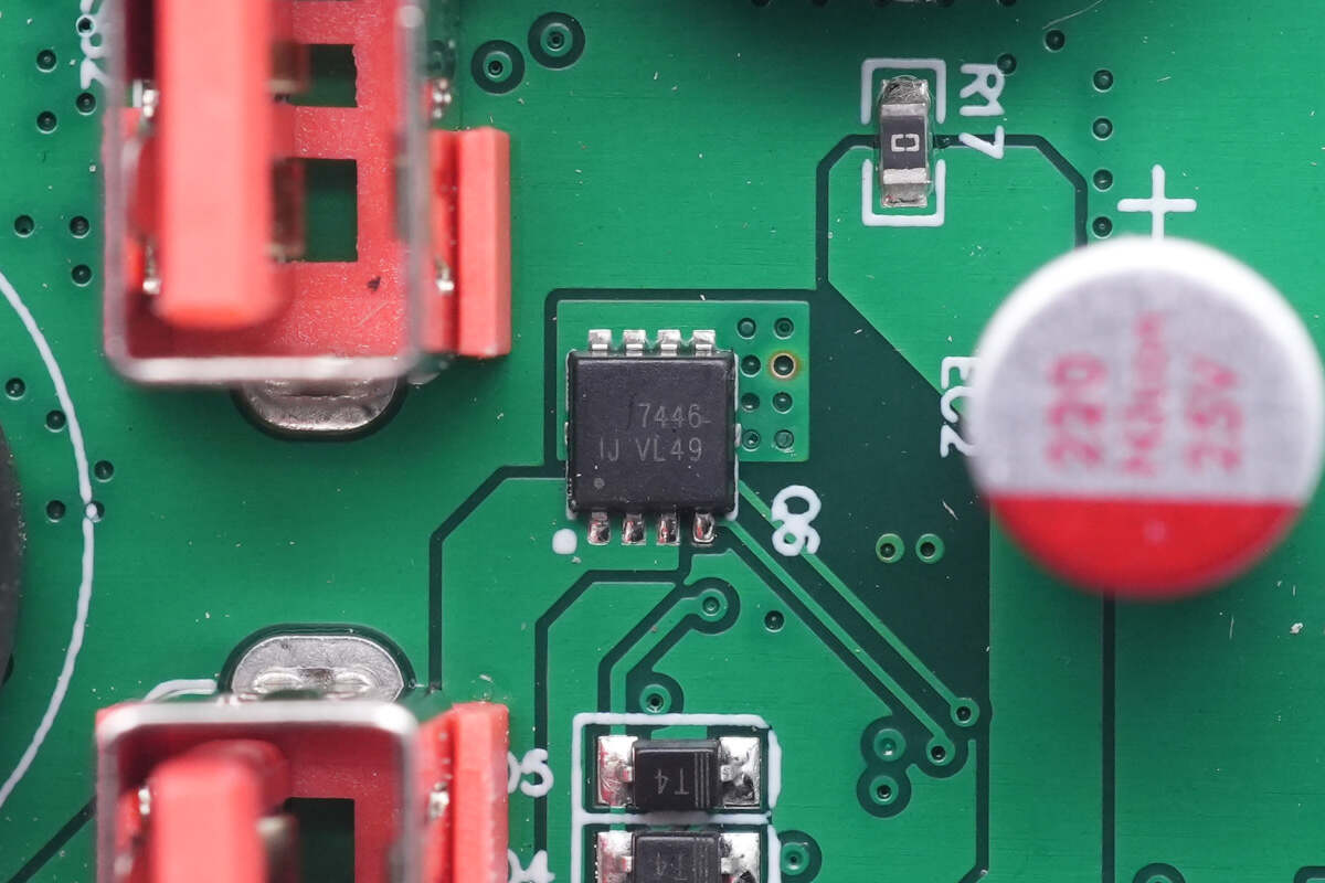

VBUS开关管丝印7446,用于输出控制。
USB-C2磁环升降压电感和电池端两颗MOS管焊接在PCBA模块正面。
一颗丝印7446的VBUS开关管用于USB-C2接口输出控制。
两颗丝印7446的VBUS开关管用于两路USB-A快充接口输出控制。

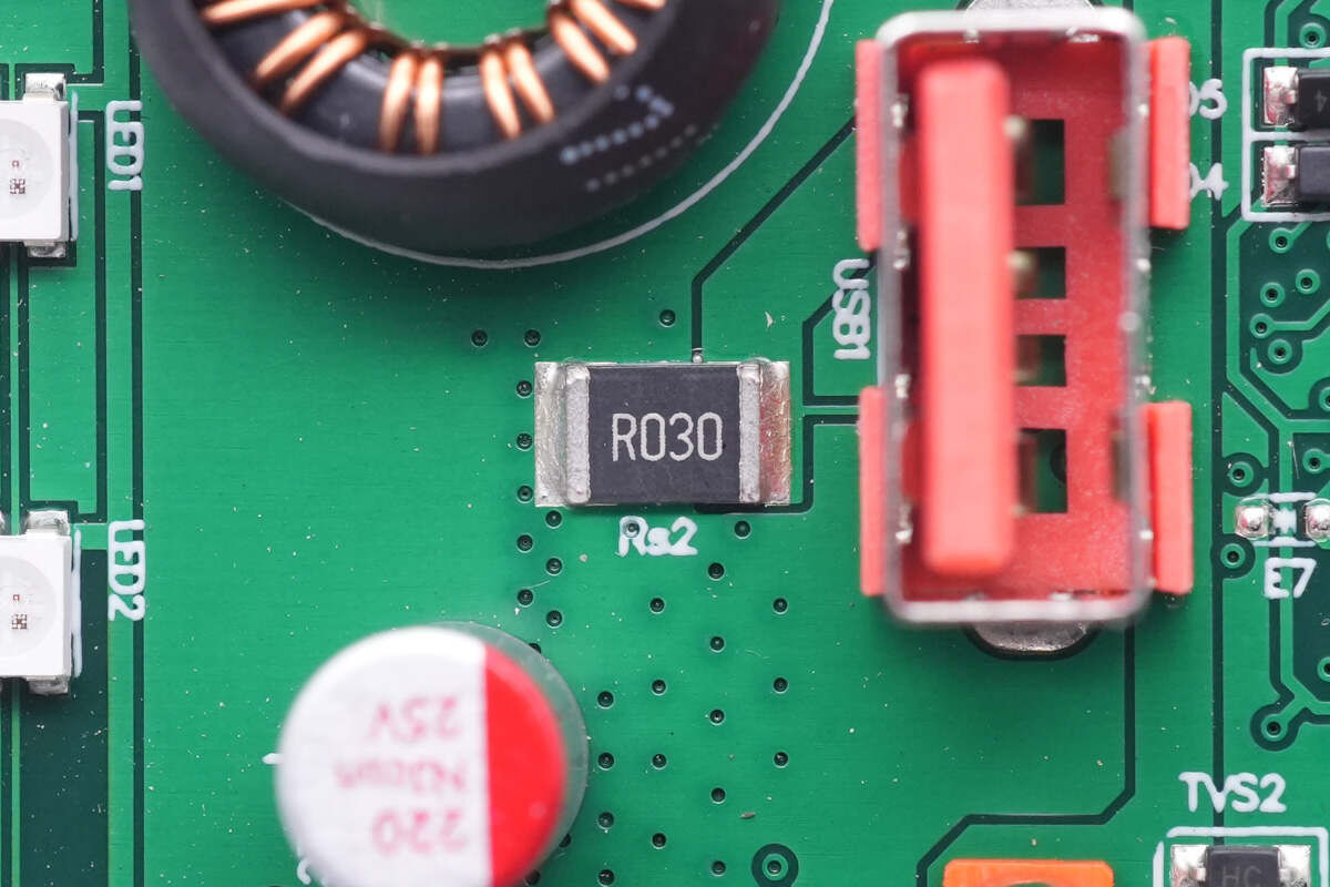

用于检测USB-A口输出电流的30mΩ取样电阻特写。

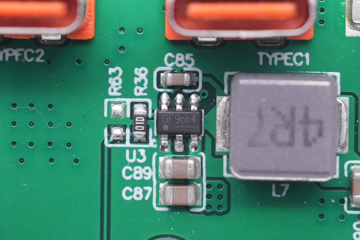

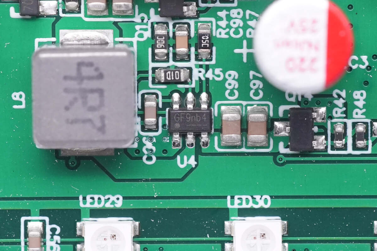

用于为USB-A口5V降压的降压转换器来自天德钰,丝印GF9,实际型号FR9863,是一颗28V耐压,3A输出的同步降压转换器,内部集成80/40mΩ开关管,最高输出电压为12V,支持逐周期电流限制,自恢复的过热保护等保护功能,采用TSOT23-6封装。
天德钰 FR9863 资料信息。

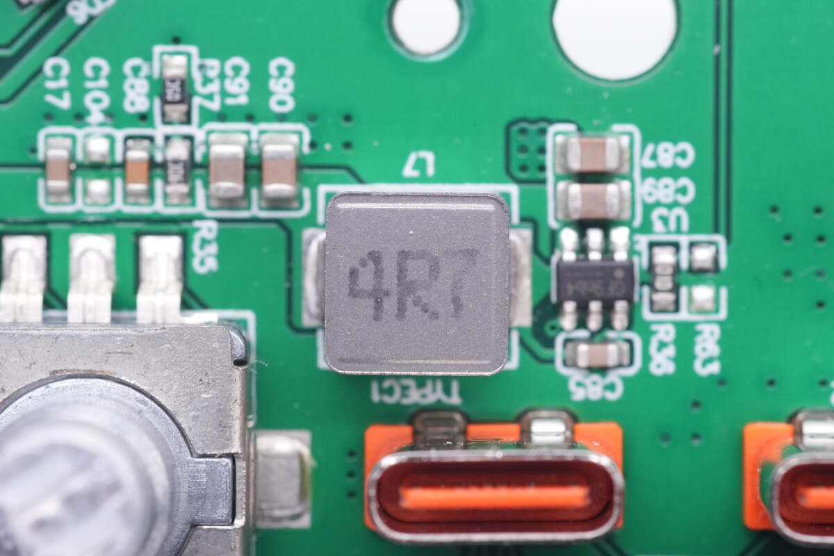

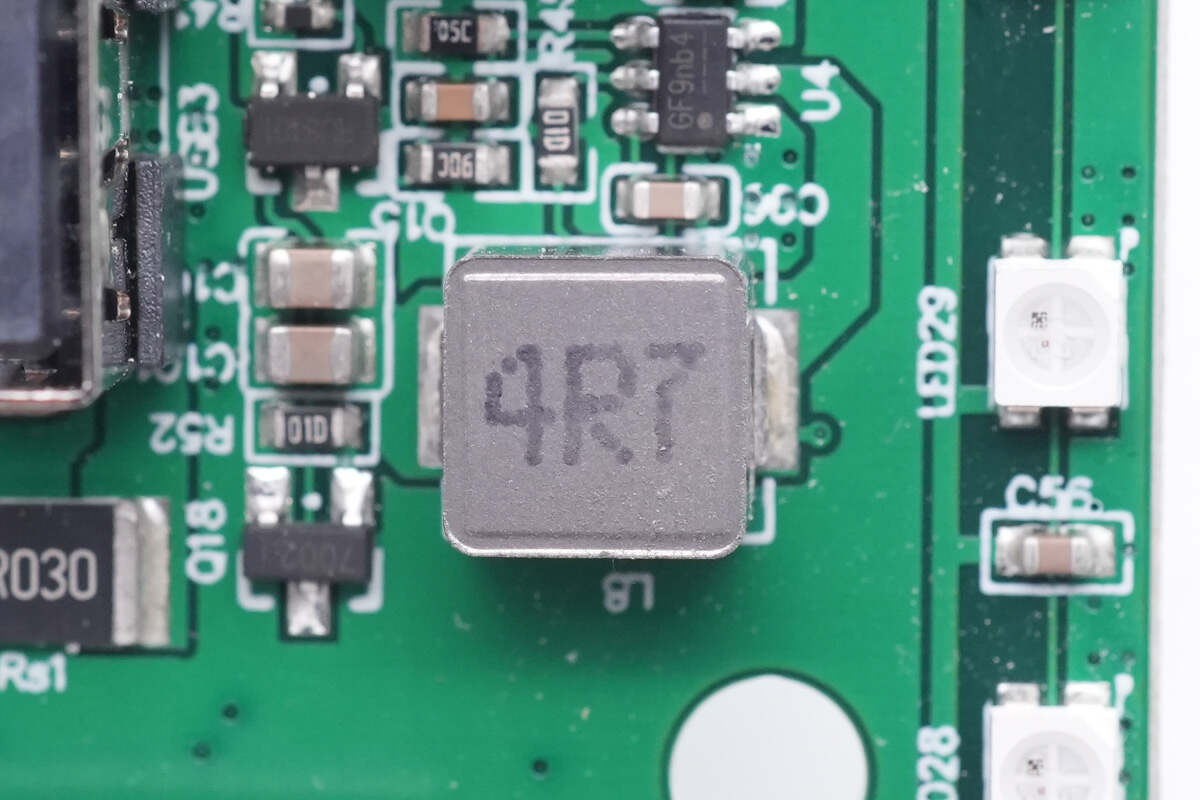

4.7μH合金电感用于USB-A口降压输出。

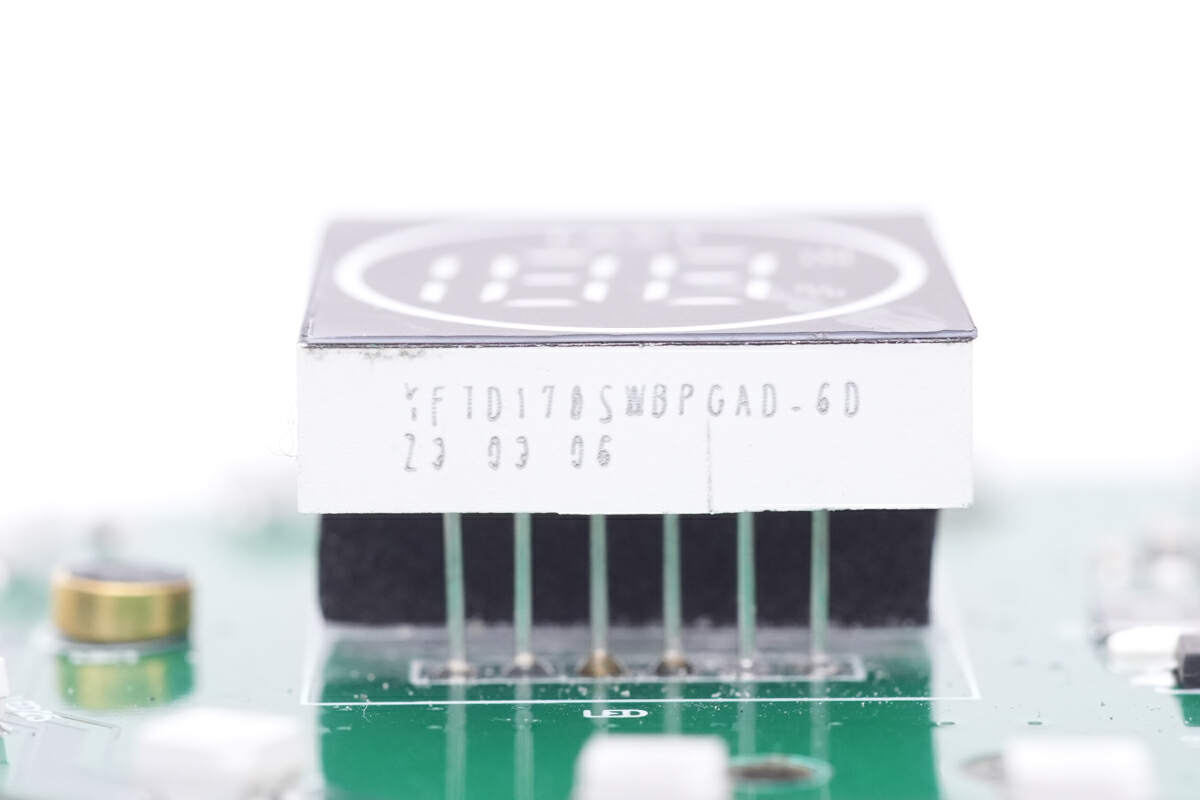

LED段码屏用于状态和电量显示,由主控芯片进行显示控制。
段码屏共通过六根针脚连接。

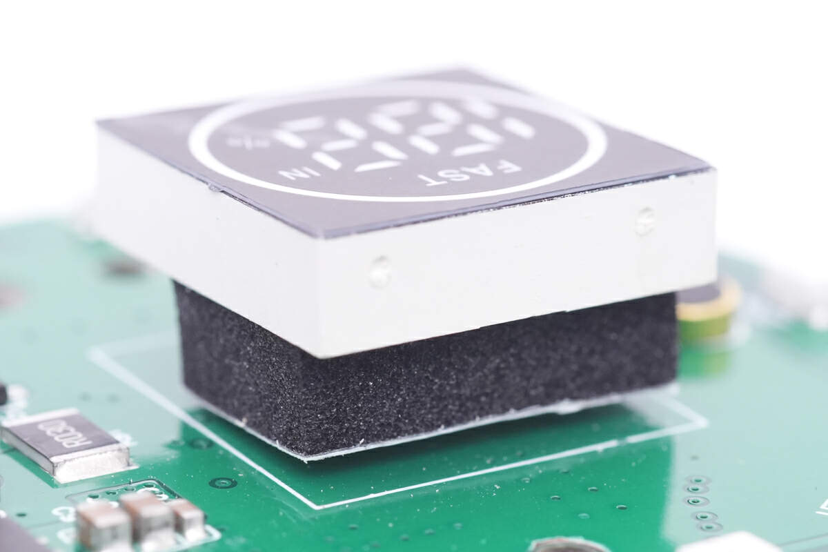

断码屏背面粘贴双面胶支撑。

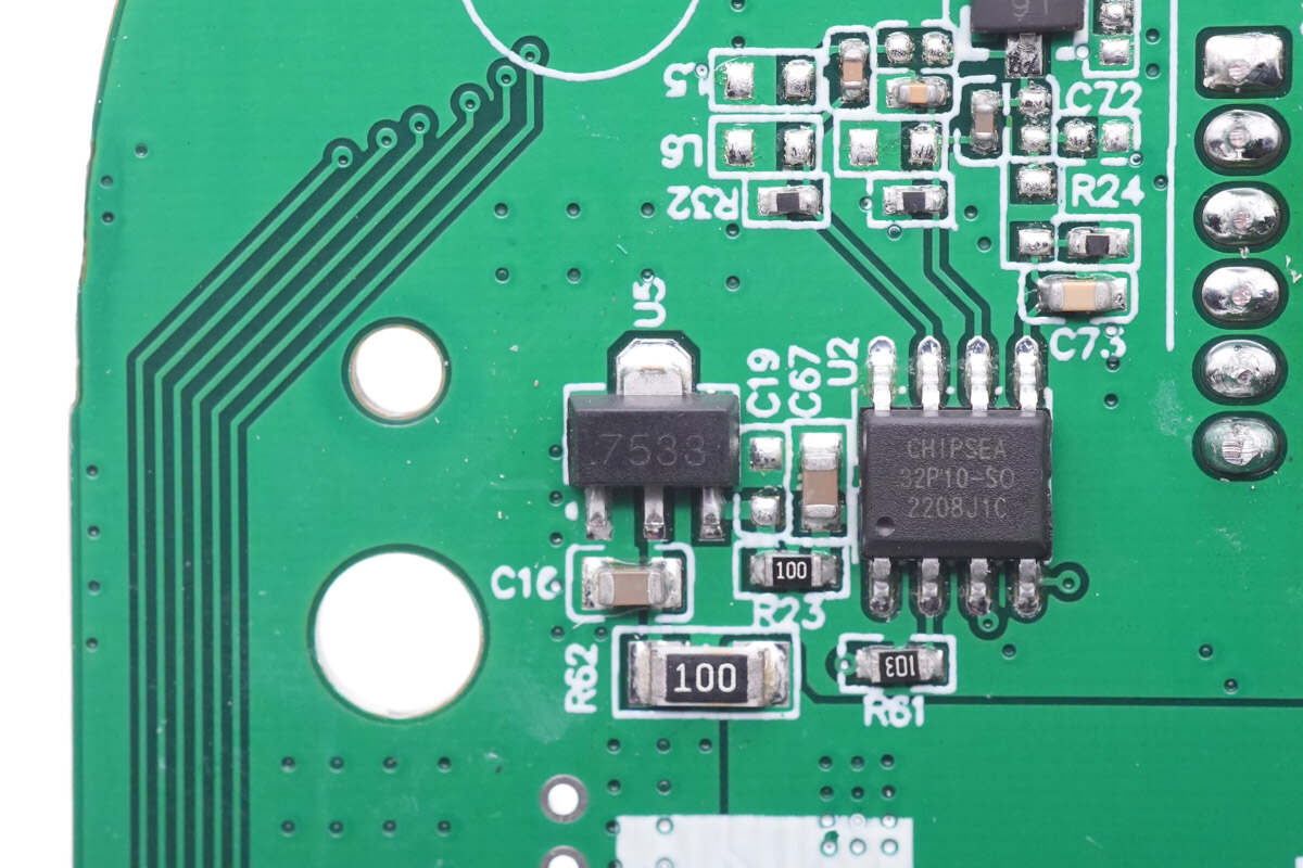

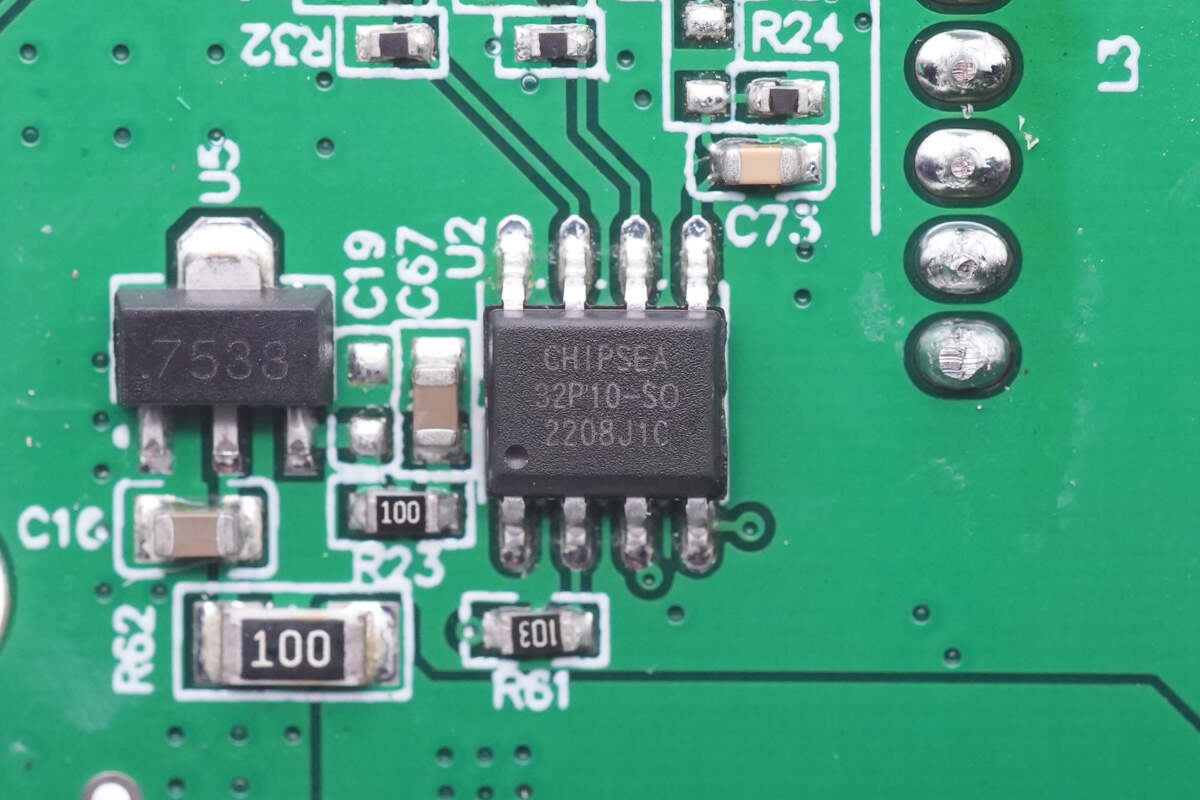

7533稳压管用于为灯控MCU供电。
控制RGB LED的MCU来自芯海科技,型号CSU32P10,是一颗内置12位ADC的8位MCU,内部集成振荡器,支持2.4~5.5V工作电压,采用SOP8封装。
芯海科技 CSU32P10 资料信息。
充电头网拆解了解到,芯海 CSU32P10 此前还被倍思67W 2C1A+HDMI多功能氮化镓桌面充、摩米士40W双USB-C快充充电器、闪极100W 3C1A氮化镓充电器等产品采用。

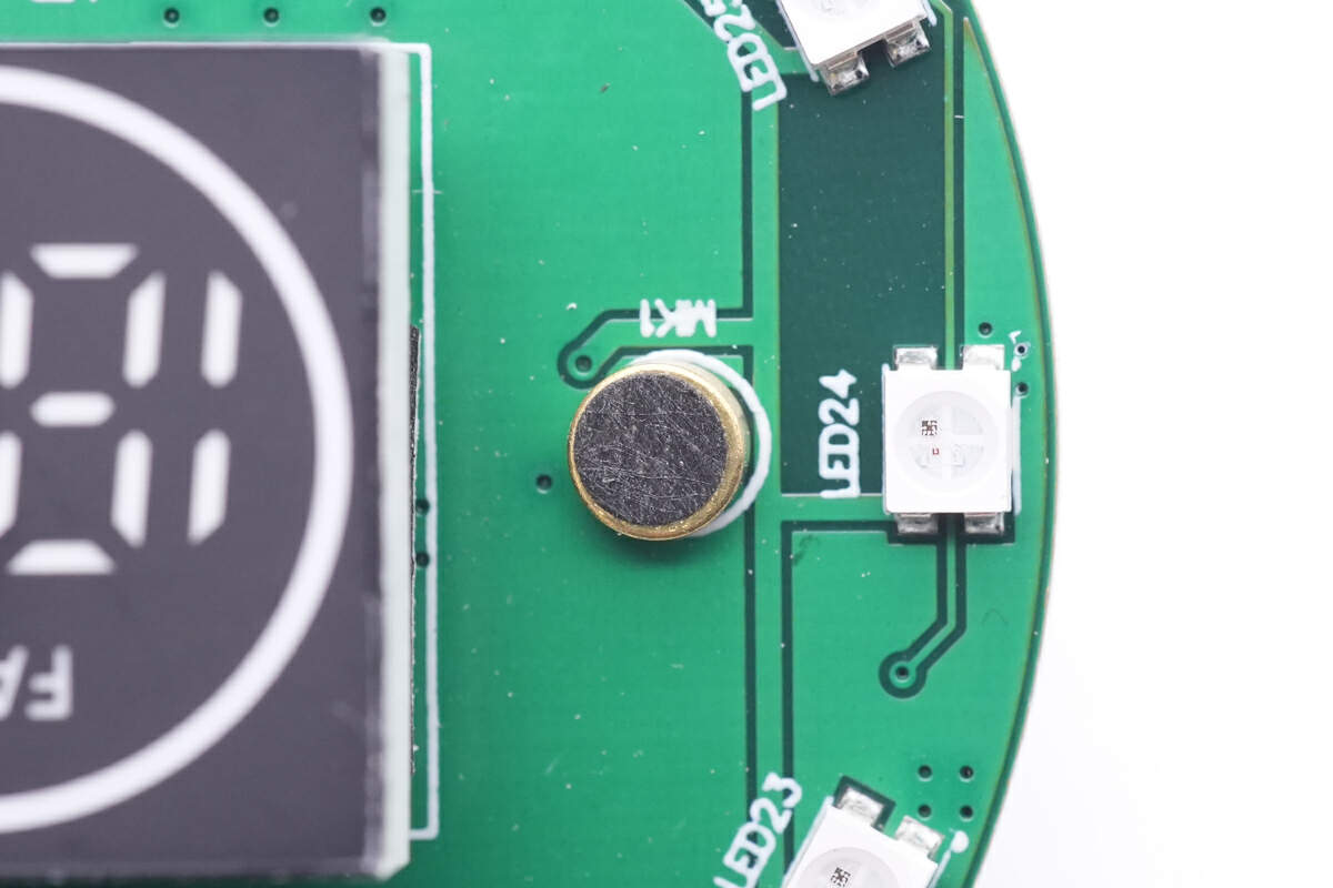

数码管一侧焊接麦克风,用于采集声音用于灯光控制。

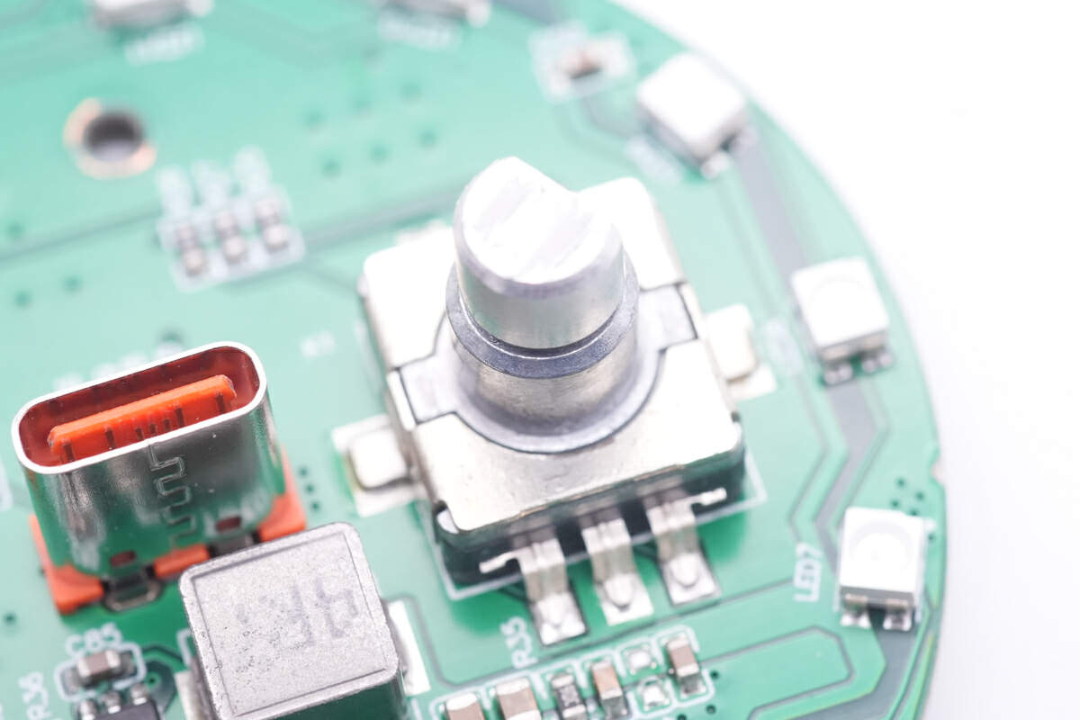

旋钮电位器贴片焊接。
RGB LED灯特写,灯珠内置驱动电路,单线连接。
为RGB LED氛围灯供电的降压芯片型号为FR9863,与USB-A口的降压芯片型号相同。
4.7μH电感用于输出降压。

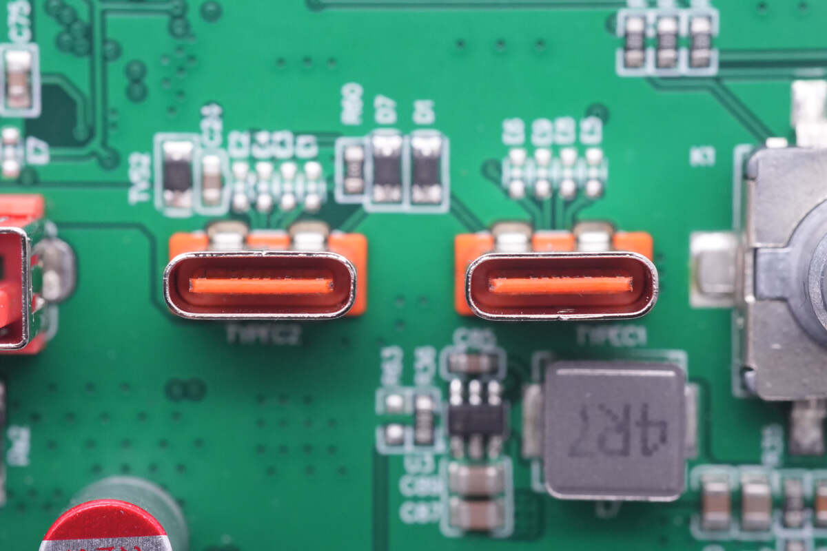

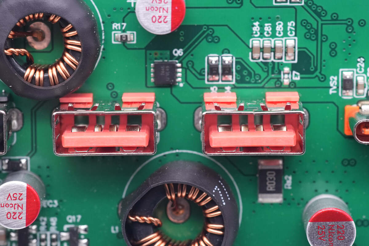

两个USB-C母座采用橙色胶芯,过孔焊接固定。

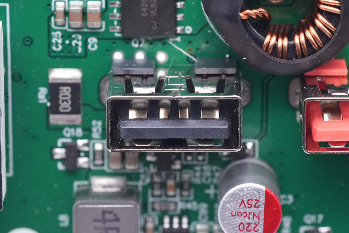

两个支持快充的USB-A母座采用橙色胶芯,正负极加宽设计。
USB-A母座采用黑色胶芯。
