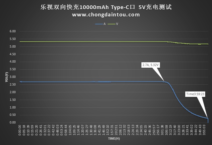

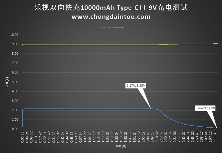

充满时间方面,使用5V输入的话时间最长,电流高达2.7A,全程耗时4个小时,不过4个小时也比很多移动电源充的快了。然后是9V输入,电流最大 2.17A,全程耗时3小时09分。最快是使用12V输入,最大电流1.8A,全程耗时3小时01分。可以说的是3种不同电压输入来充电都很快,特别是 9V与12V已经区别不大,算是同级移动电源里输入最快的第一梯队。
