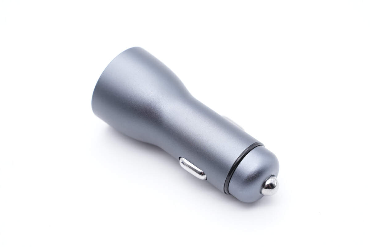

公牛33W快充车充外观

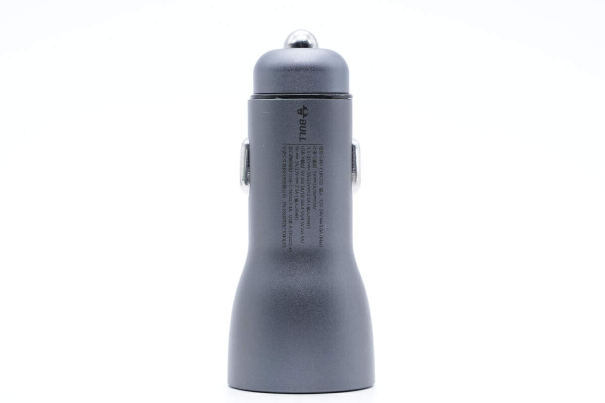

公牛这款车充主体采用金属材质外壳,表面喷砂呈银灰色,整体风格简约且手感光滑。
因为外壳为金属材质缘故,机身正极帽盖和主体间有塑料环进行隔离,非一体式设计。

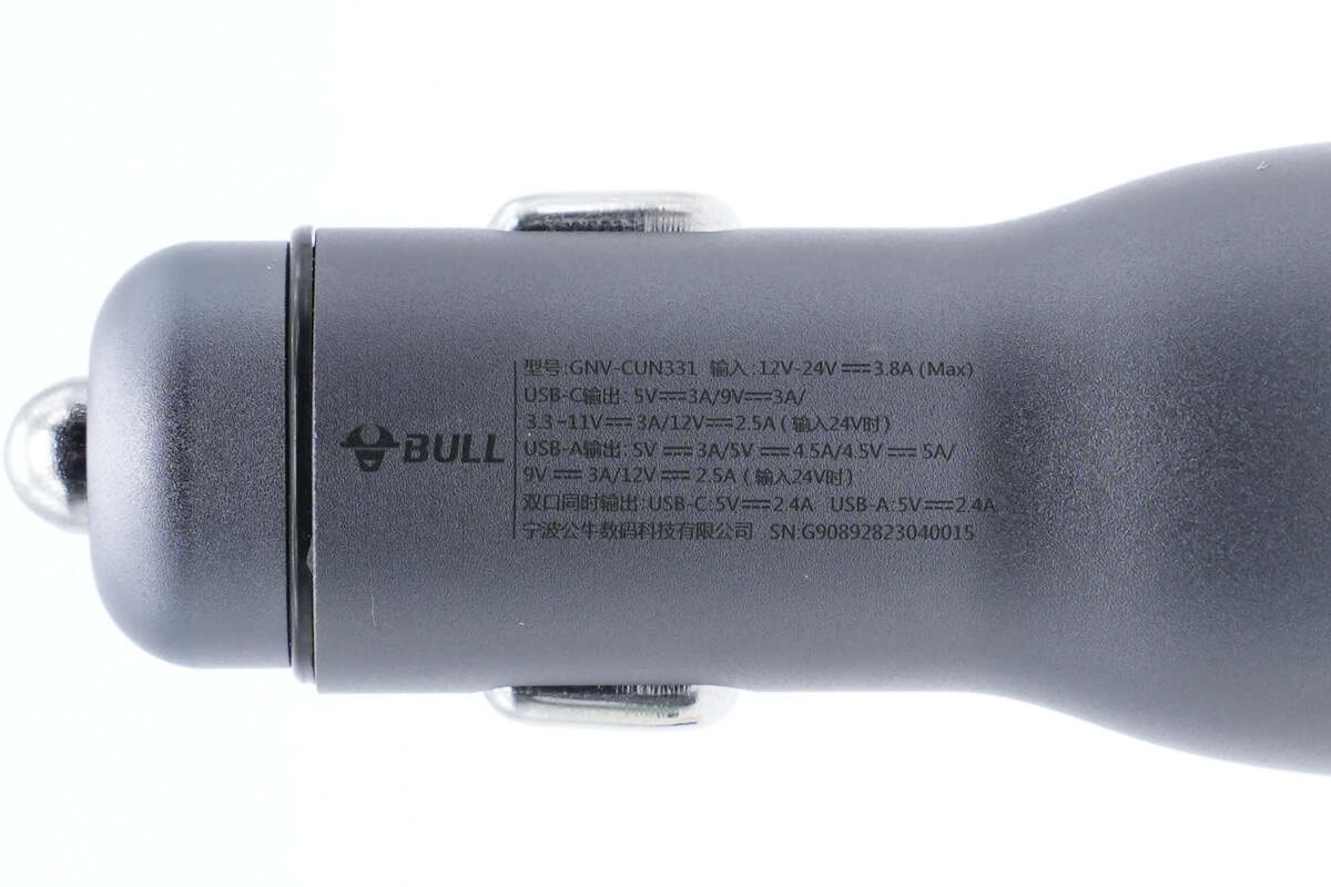

机身壳一面镭雕车充参数信息。
公牛30W车充参数特写
型号:GNV-CUN331
输入:12-24V3.8A(Max)
USB-C输出:5V3A、9V3A、12V2.5A、3.3-11V3A(输入24V时)
USB-A输出:5V3A、5V4.5A、4.5V5A、9V3A、12V2.5A(输入24V时)
双口同时输出:
USB-C:5V2.4A
USB-A:5V2.4A
宁波公牛数码科技有限公司

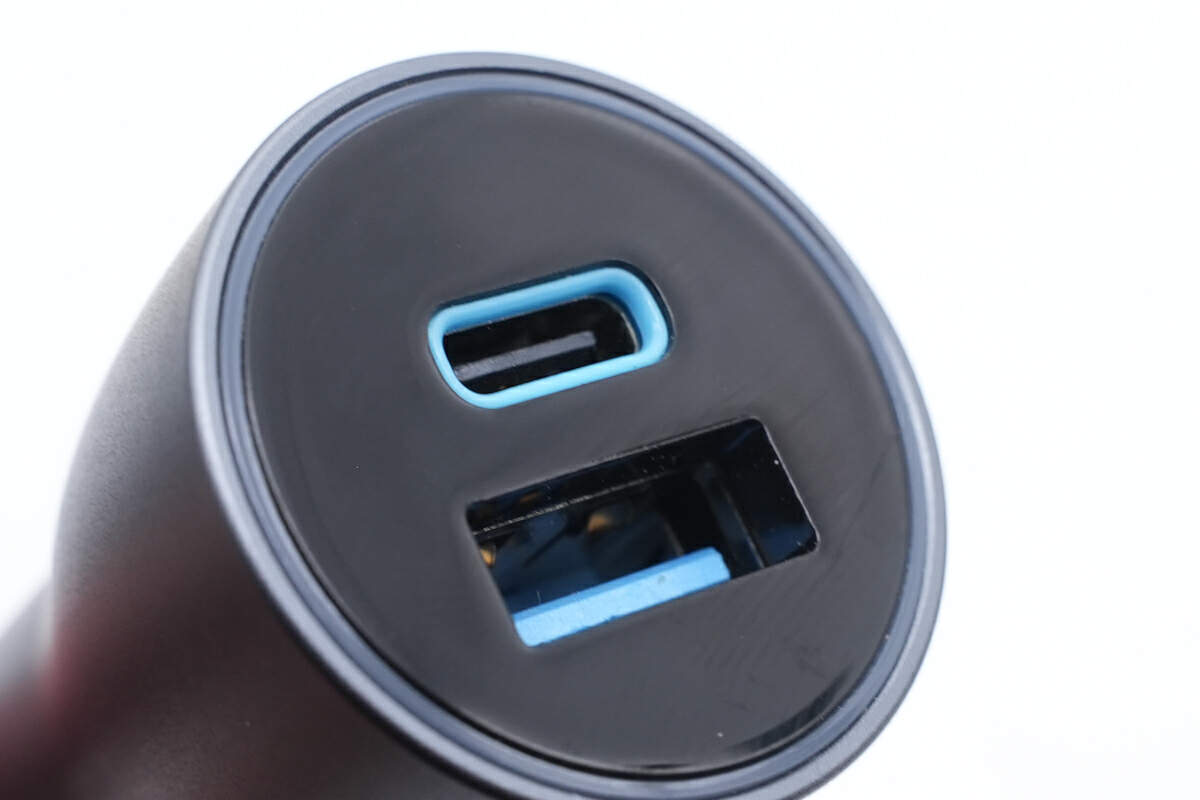

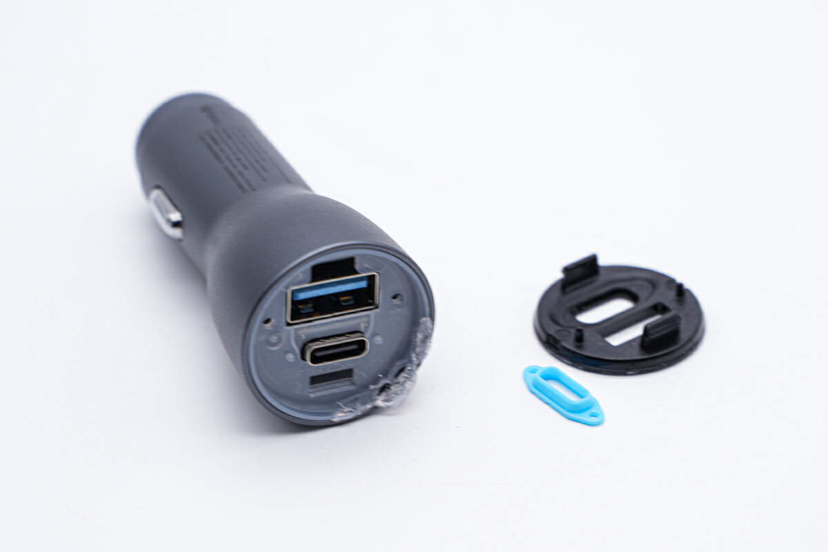

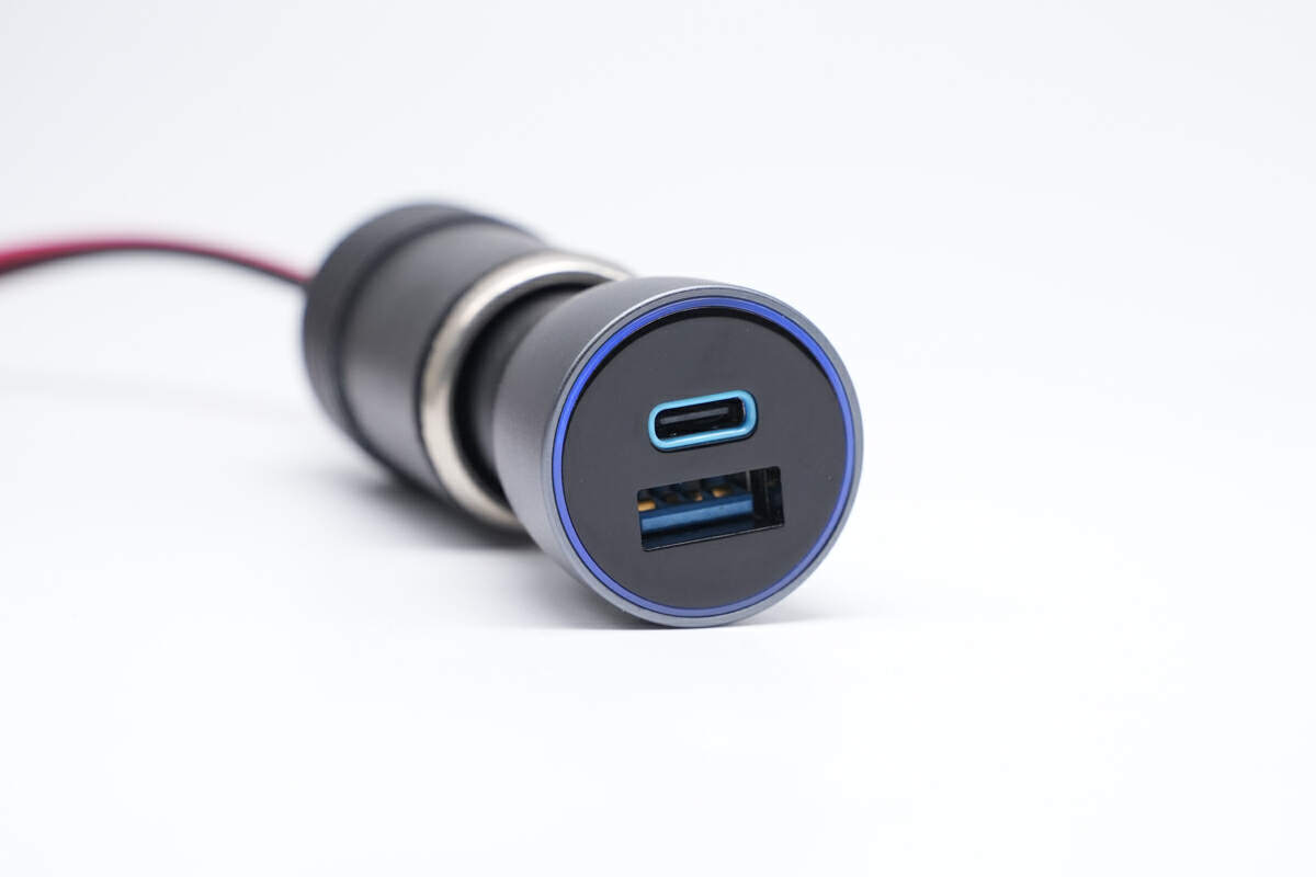

机身顶面配有1A1C双输出接口,边缘设有指示灯环。
USB-C口前端设有蓝色塑料环,USB-A口胶芯也是蓝色。

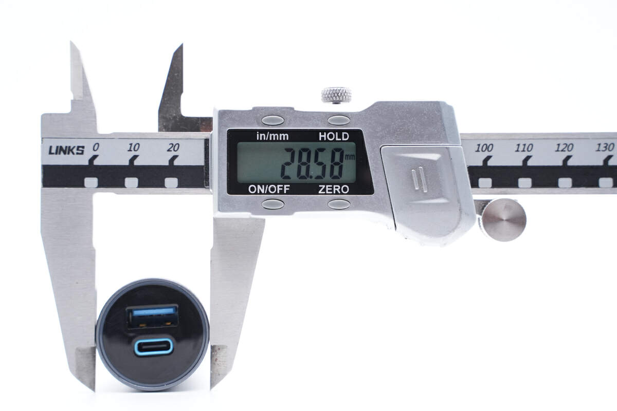

测得车充机身长度为64.58mm。
头部直径为28.58mm。

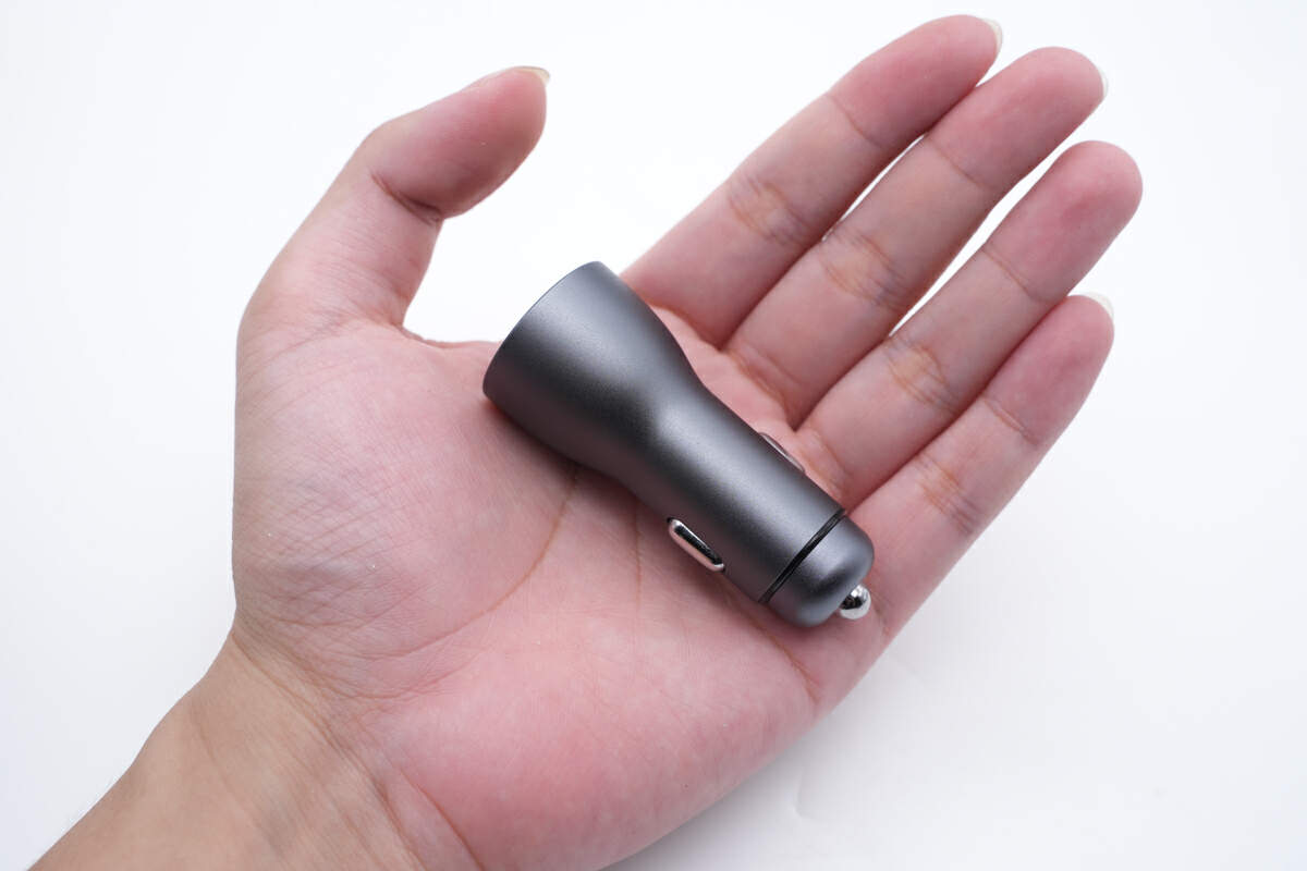

车充拿在手上的大小直观感受。

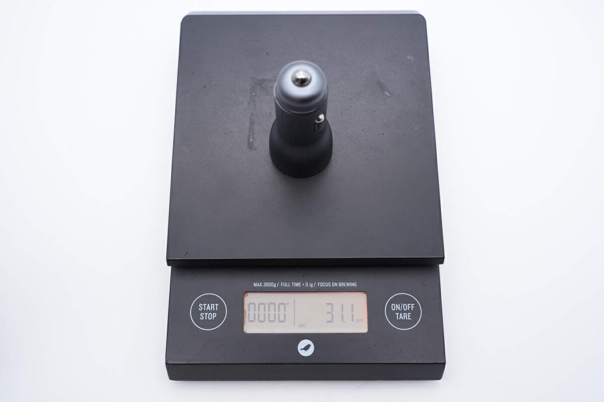

另外测得车充净重约为31g。

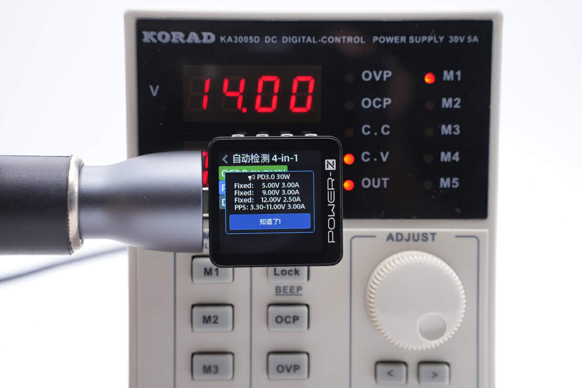

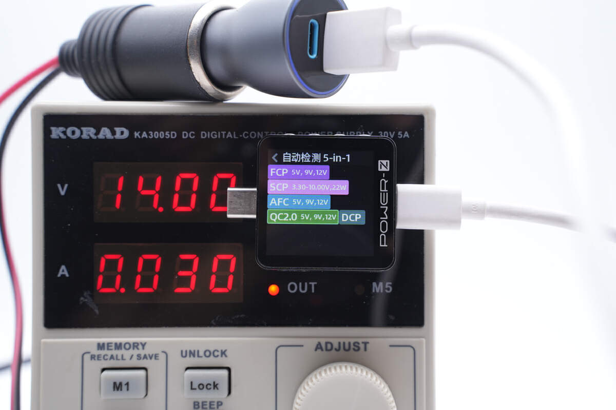

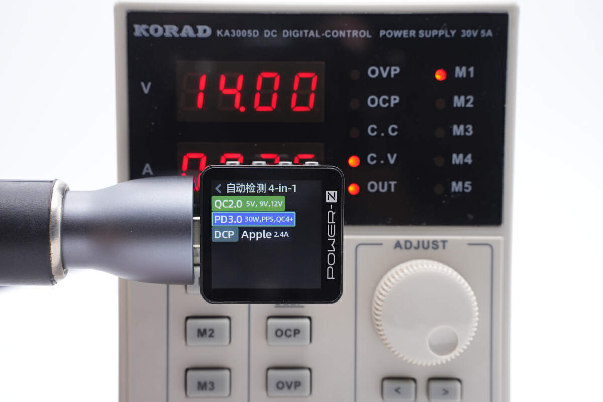

模拟14V DC输入情况下,使用ChargerLAB POWER-Z KM003C测得USB-C口支持QC2.0、PD3.0、PPS、QC4+、DCP、Apple2.4A充电协议。

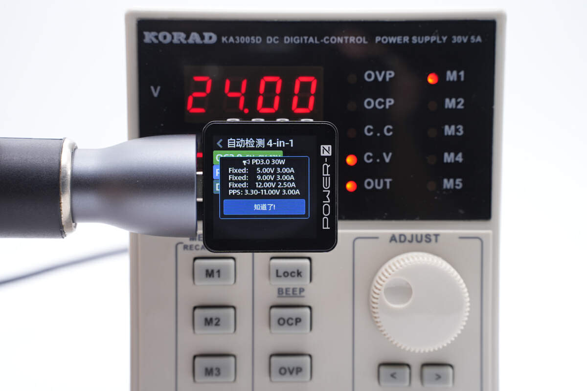

此外PDO报文显示USB-C口还具备5V3A、9V3A、12V2.5A三组固定电压档位,以及3.3-11V3A一组PPS电压档位。

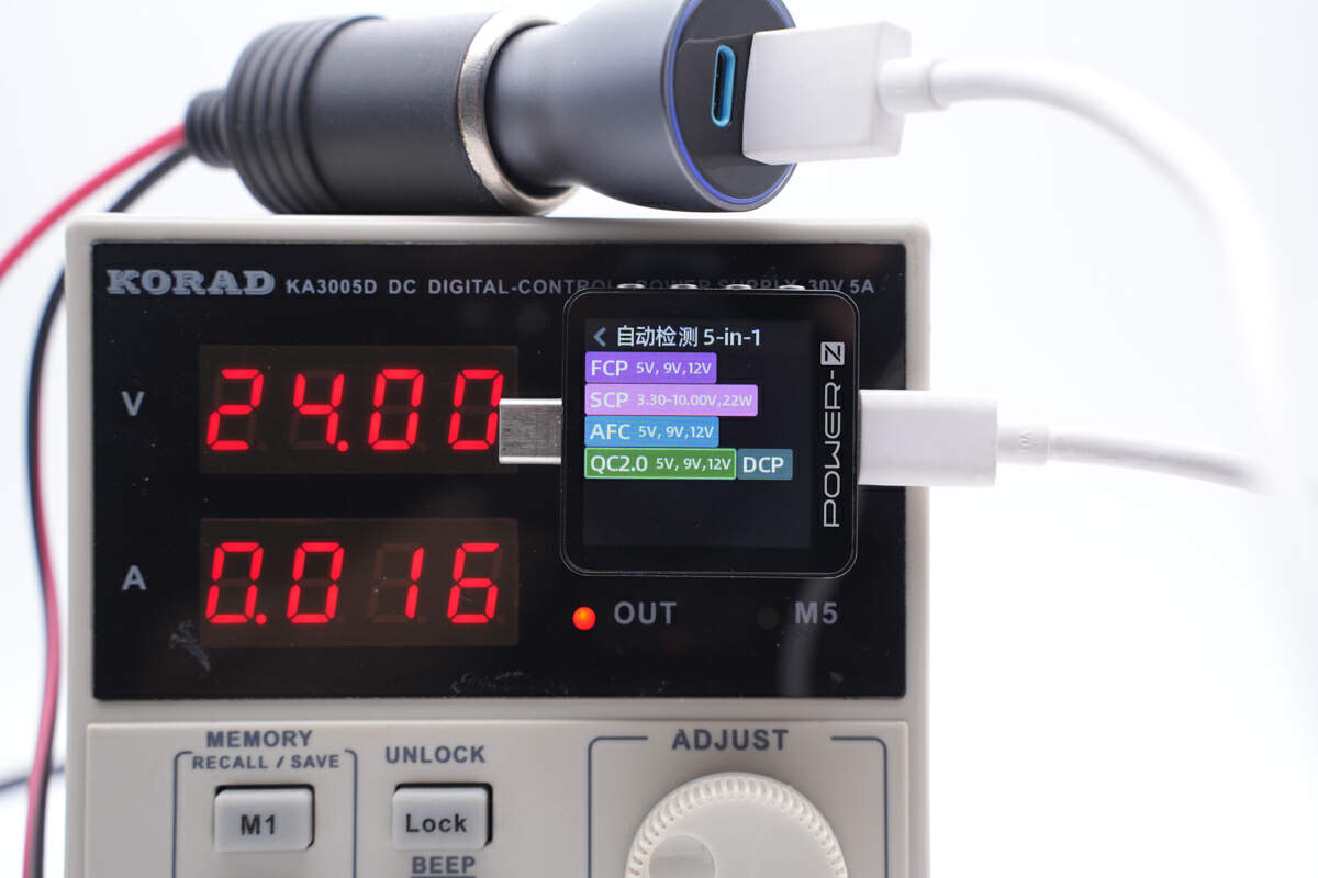

测得USB-A口支持FCP、SCP、AFC、QC2.0、DCP充电协议。

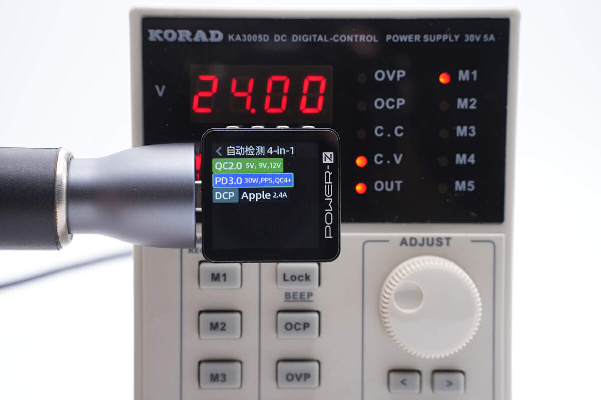

模拟24V DC输入情况下,测得USB-C口同样支持QC2.0、PD3.0、PPS、QC4+、DCP、Apple 2.4A充电协议。
并且PDO报文也和模拟14V DC输入情况下测得的一样。
测得USB-A口同样支持FCP、SCP、AFC、QC2.0、DCP充电协议。

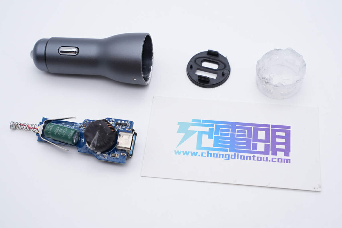

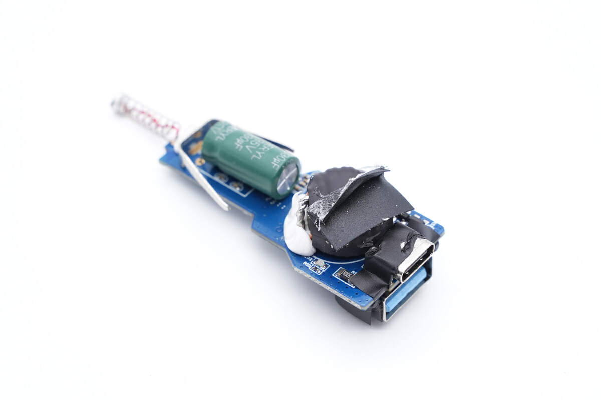

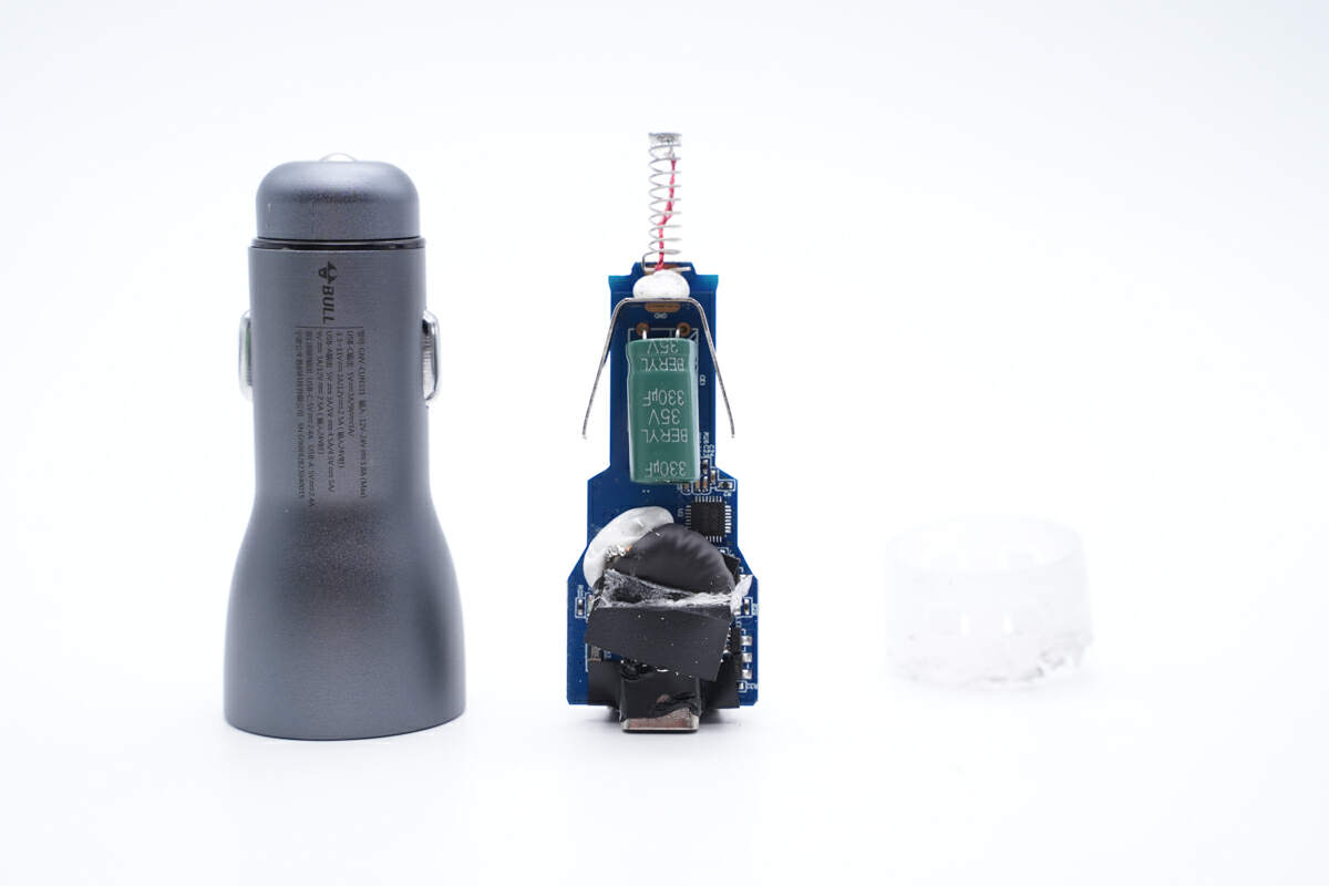

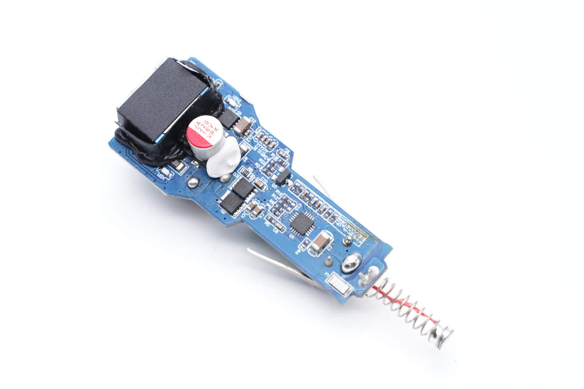

首先沿输出侧拆下外壳盖板,内部为塑料支架。
继续拆解抽出内部PCBA模块。
车充PCBA模块正面焊接一颗电解电容和一颗降压电感。
背面焊接一颗芯片和三颗MOS管,以及一颗固态电容。

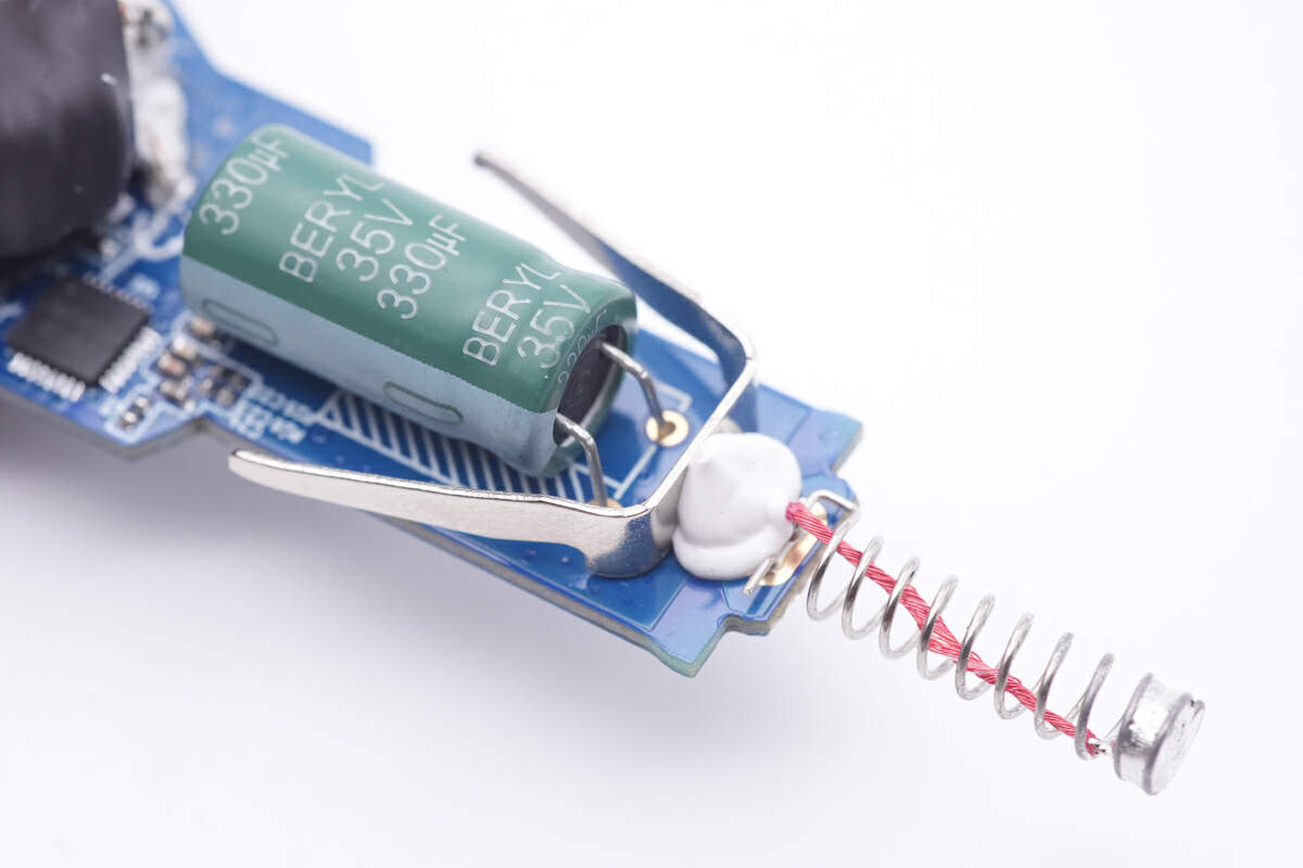

正极弹簧内部焊接漆包线用于降低电阻。
正极弹簧和负极弹片之间涂胶固定。
正极输入贴片保险丝特写。
输入滤波电容来自BERYL绿宝石,规格为35V 330μF。

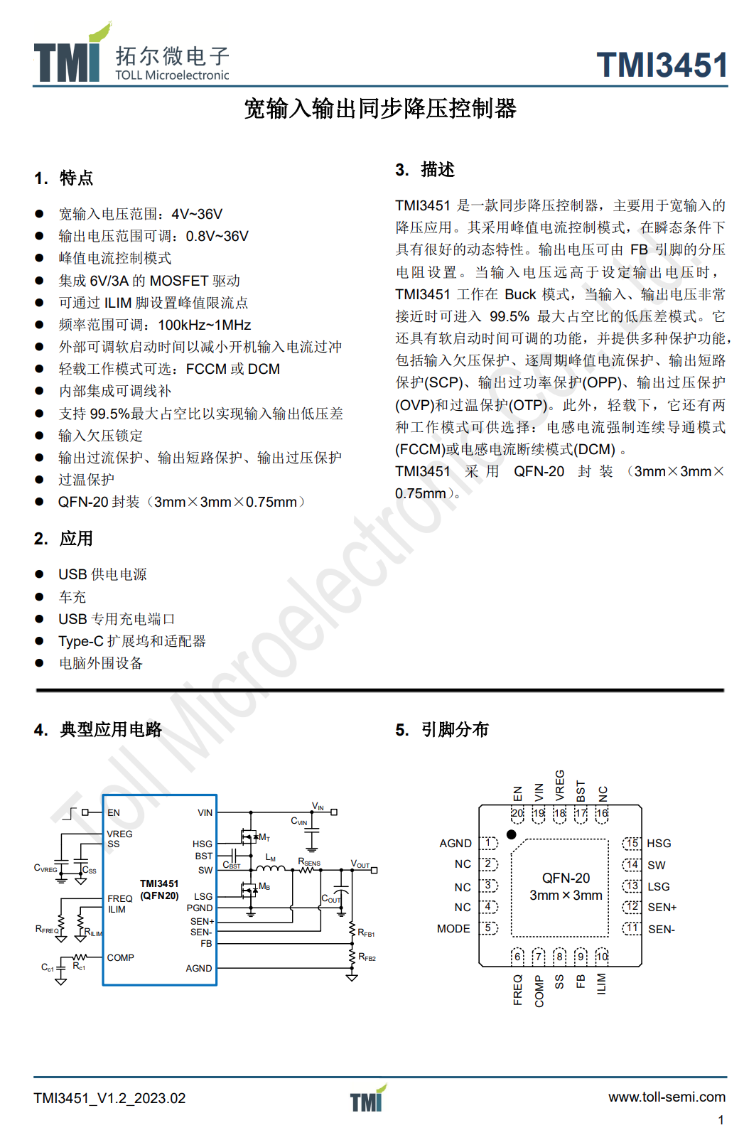

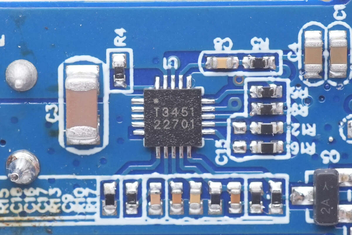

车充内部使用的同步降压控制器来自拓尔微电子,型号TMI3451,是一颗宽范围输入输出电压的同步降压控制器,支持36V输入电压,内部集成MOS管驱动器,支持99.5%的占空比,实现低压差输出。芯片内置输入欠压保护,逐周期电流限制,输出短路保护,输出过功率保护,输出过压保护和过热保护。
芯片支持FCCM和DCM轻载工作模式,FCCM强制连续模式有助于降低输出纹波。TMI3451采用QFN3*3-20封装,适用于USB充电器,车充以及电脑外设使用。
拓尔微 TMI3451 资料信息。

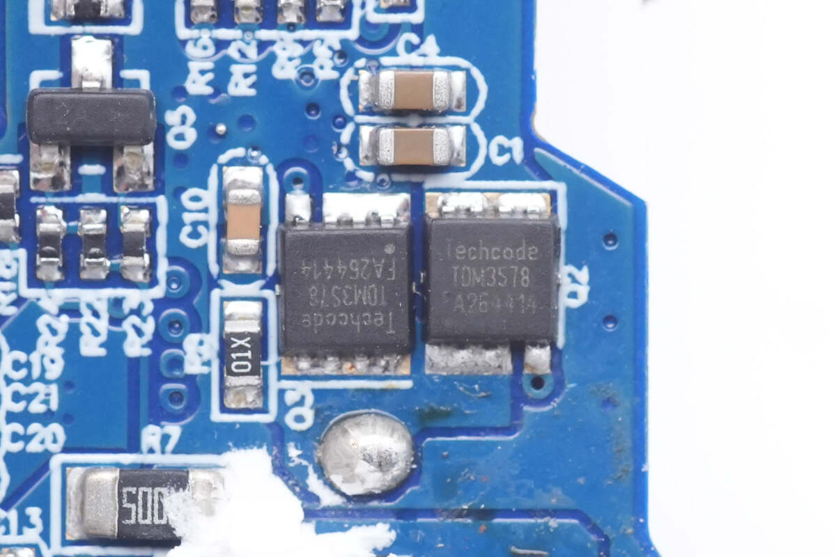

两颗同步降压管来自Techcode泰德,型号TDM3578,NMOS,耐压40V,导阻5.6mΩ,采用PPAK3*3-8封装。

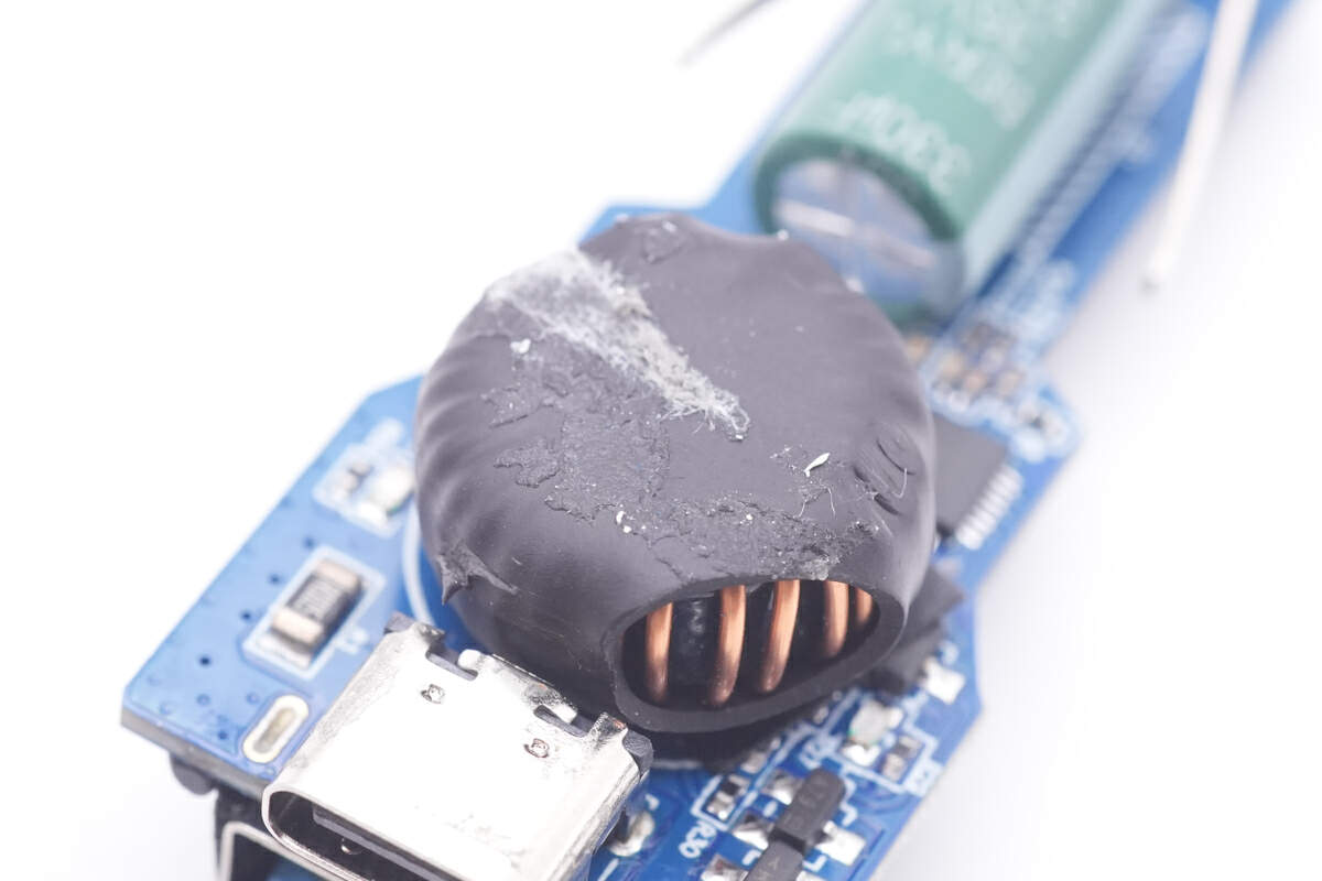

磁环降压电感特写,外套热缩管绝缘。

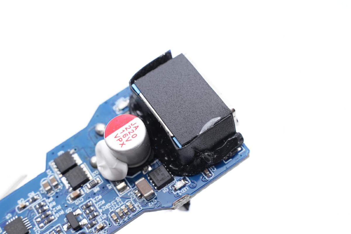

PCB上面粘贴麦拉片与电感绝缘。
滤波固态电容规格为220μF 16V。

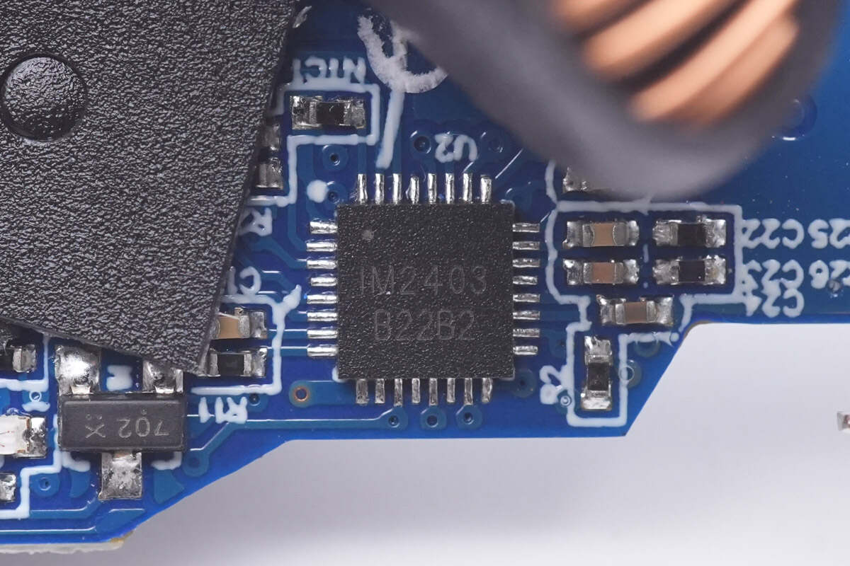

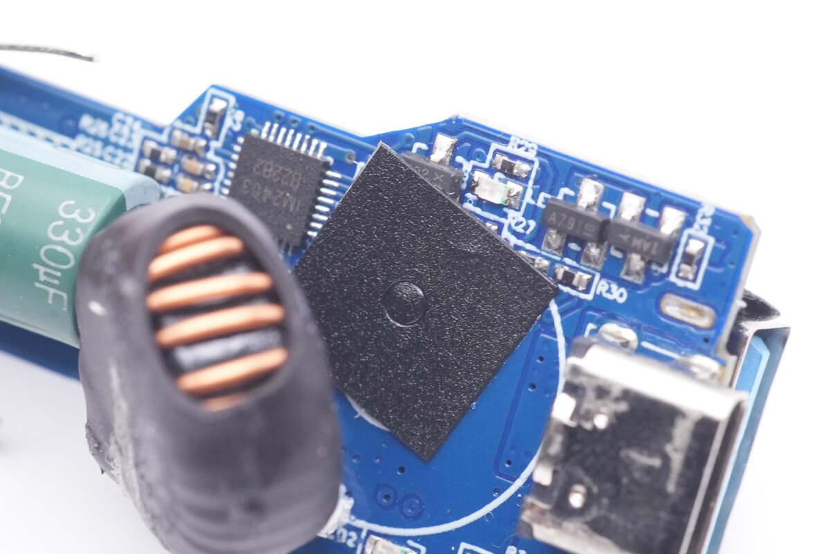

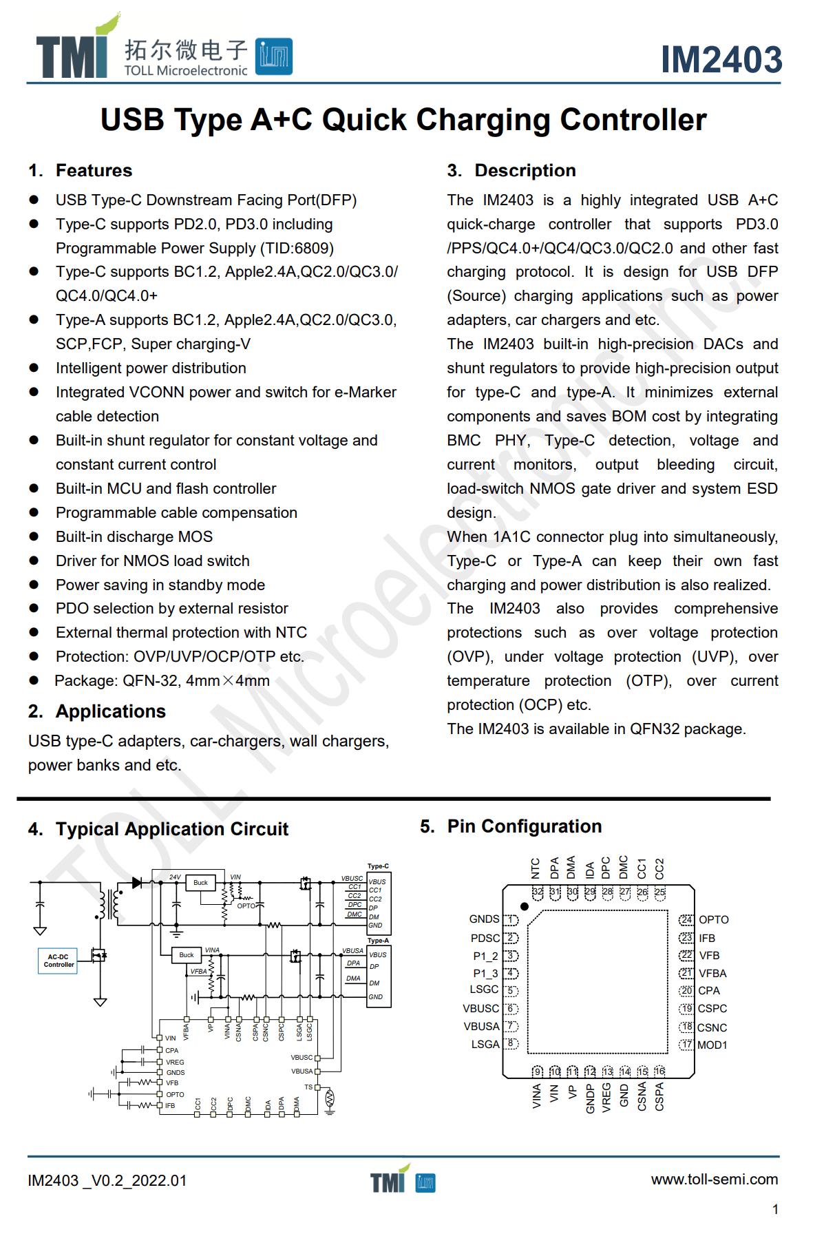

协议芯片采用拓尔微IM2403,是一颗支持A+C双口的快充协议芯片,集成多种快充协议,已获得USB-IF PD3.0认证,TID:6809。其中USB-C口支持PD2.0、PD3.0、PPS、QC2.0/QC3.0/QC4.0/QC4.0+快充协议,USB-A口支持QC2.0/QC3.0,SCP和FCP等快充协议。
IM2403内部集成智能功率分配,内部集成VCONN供电和E-Marker线缆检测,内置恒压恒流控制,内部集成MCU和Flash,内部集成放电MOS管,支持可编程的线损补偿,支持使用NMOS作为VBUS开关。
拓尔微IM2403支持使用外置电阻选择PDO,外置NTC热敏电阻进行过热保护,具备过压,欠压,过流和过热保护功能,适用于USB-C适配器,车充以及移动电源等,采用QFN4*4-32封装。

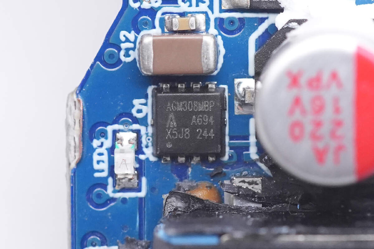

输出VBUS开关管来自AGMSEMI芯控源,型号AGM308M,是一颗双NMOS,负责1C1A接口的输出控制。

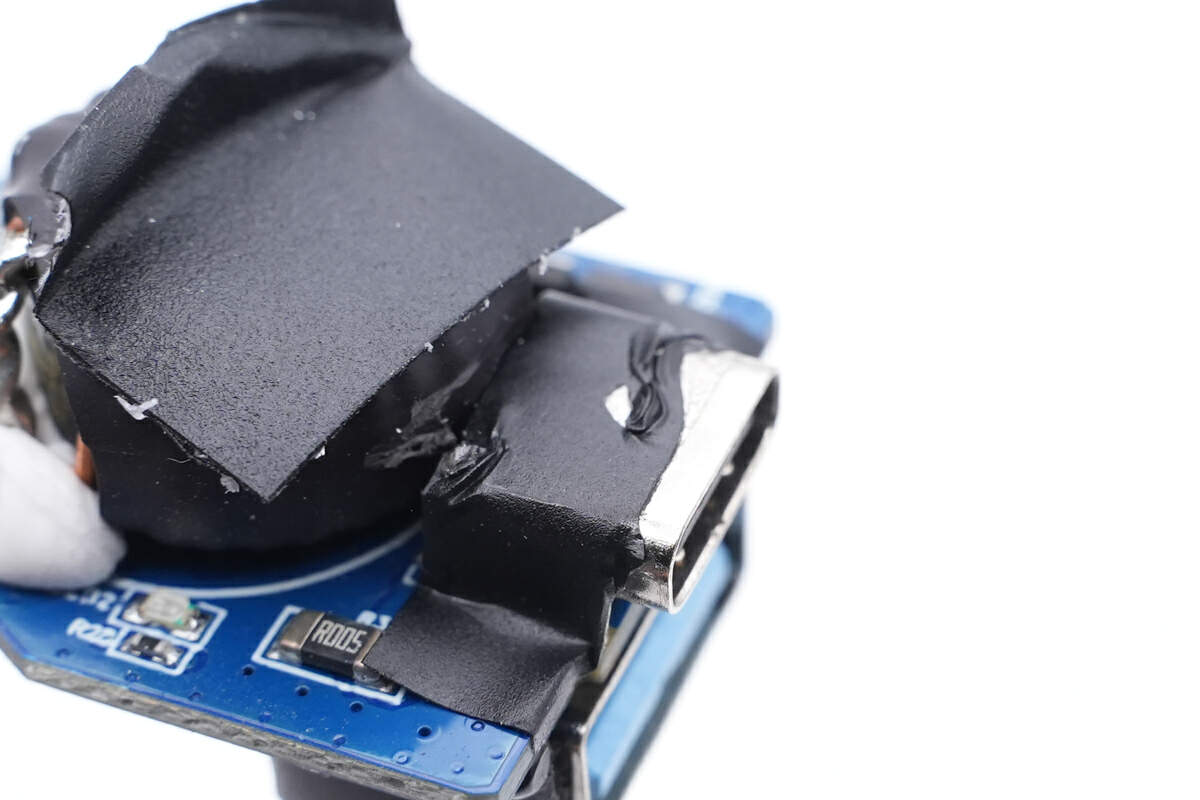

USB-C母座粘贴黑色遮光胶带。

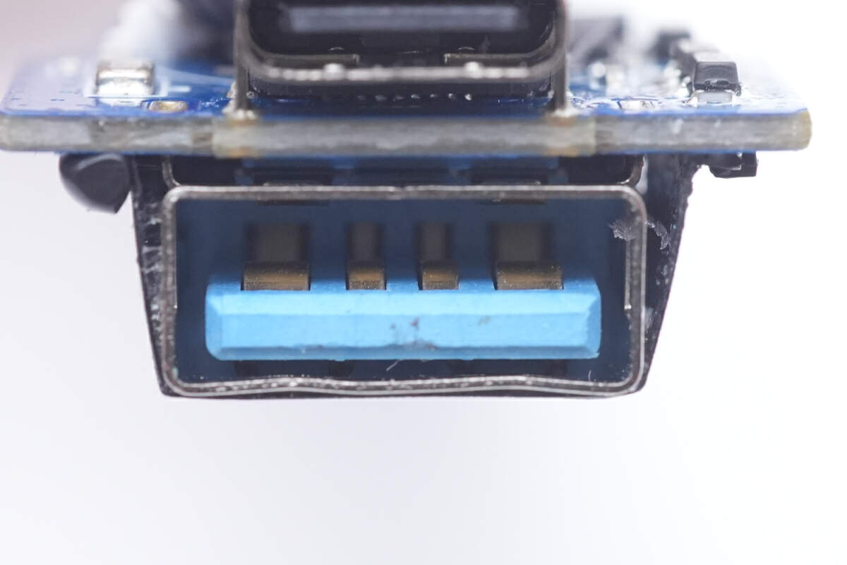

USB-A母座同样粘贴黑色遮光胶带。

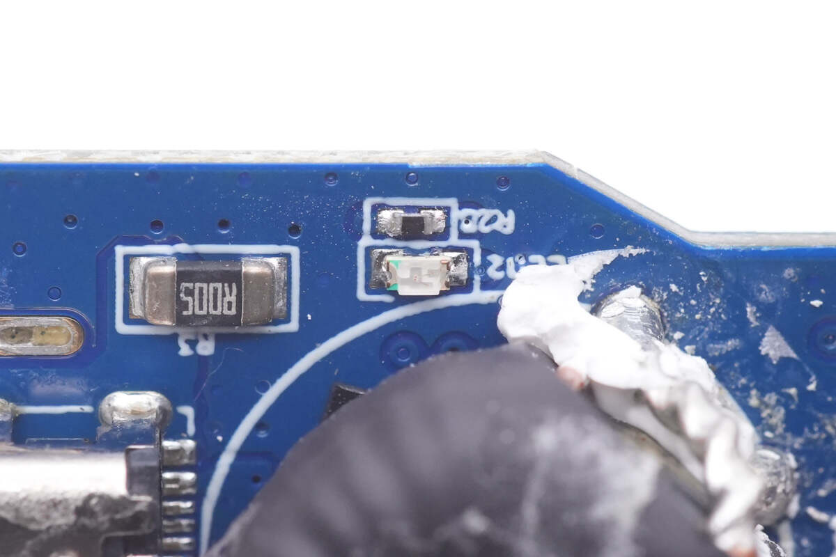

PCB边缘焊接蓝色LED用于供电指示。

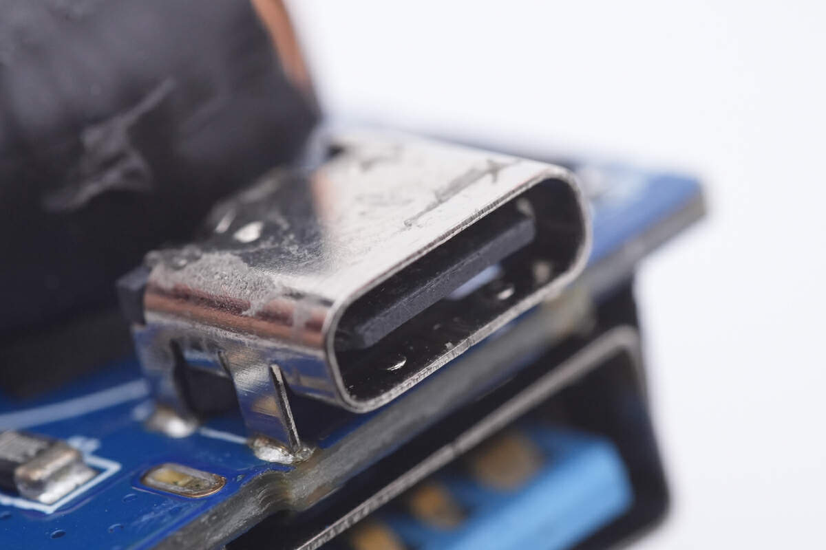

USB-C母座采用过孔焊接固定,黑色胶芯不露铜。
USB-A母座采用蓝色胶芯,正负极加宽设计。
