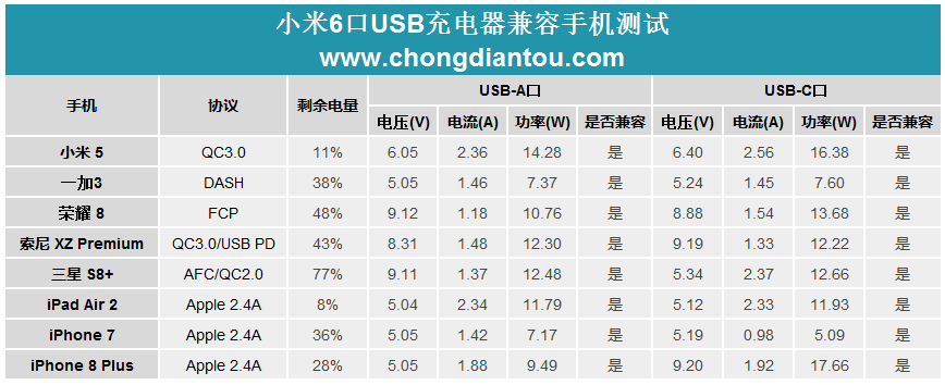

小米6口USB充电器CDQ06ZM上手评测-充电头网小米6口USB充电器CDQ06ZM上手评测-充电头网 分别对充电器的USB-A快充接口和USB-C接口进行输出兼容性测试。其中USB-A、USB-C接口均支持小米5、荣耀8、索尼XZ Premium等快充,同时USB-C接口还支持iPhone 8 Plus USB  PD快充,功率可达到17.6W。

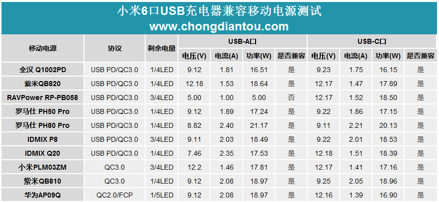

小米6口USB充电器CDQ06ZM上手评测-充电头网 对于移动电源,小米6口USB PD充电器也表现出不错的兼容性。这也得益于充电器对USB PD协议和QC协议的完美支持,而这也是目前应用最为广泛的两种协议。经过多款移动电源的测试,充电器基本都处于最大输出状态。
