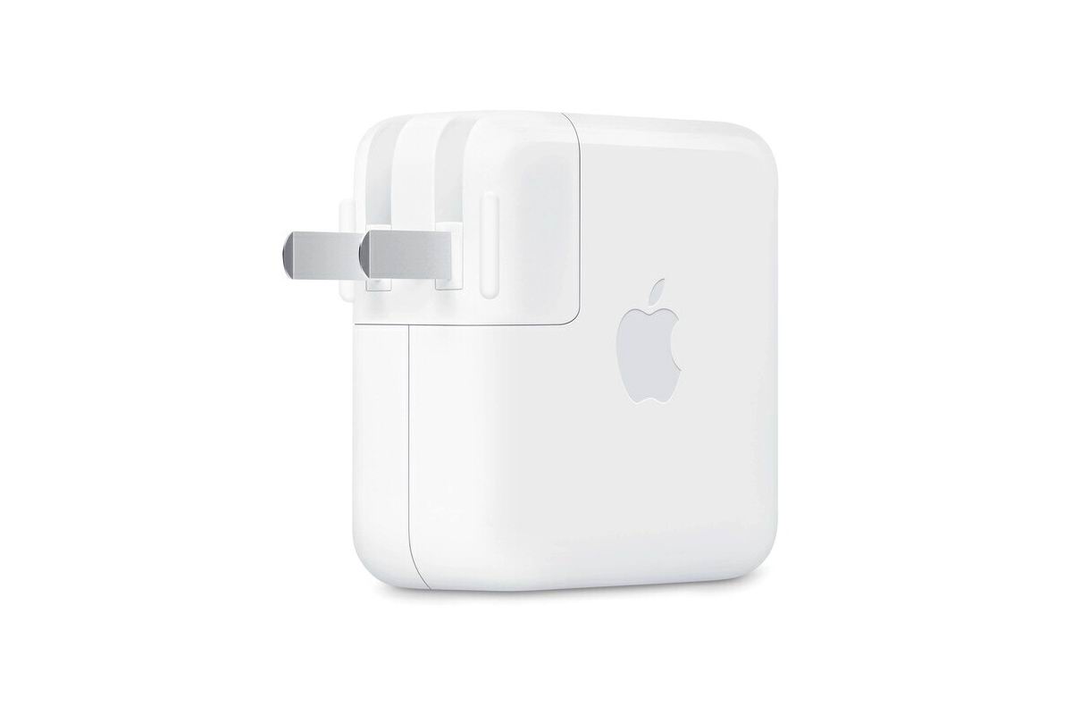

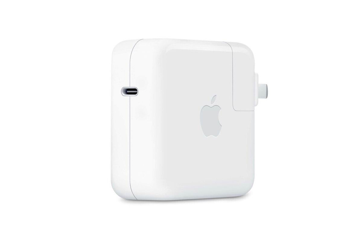

苹果 70W USB-C 充电器外观沿用苹果单口充电器 ID 设计,方形饱满边角的纯白色壳体,单输出口选用白色胶边 USB-C 母座,与苹果 67W、96W、140W 工艺相同,区别于已经停产的旧款 61W、87W 所使用的金属镶边工艺。
亮面的壳体采用左右合盖设计,两侧是内凹的苹果商标,插座沿用苹果充电器经典的可拆卸替换折叠插头设计,方便搭配不同国家地区插头出货。

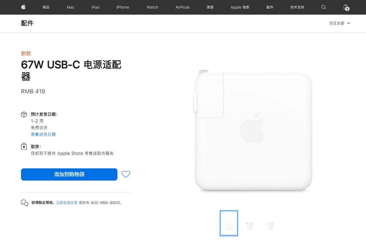

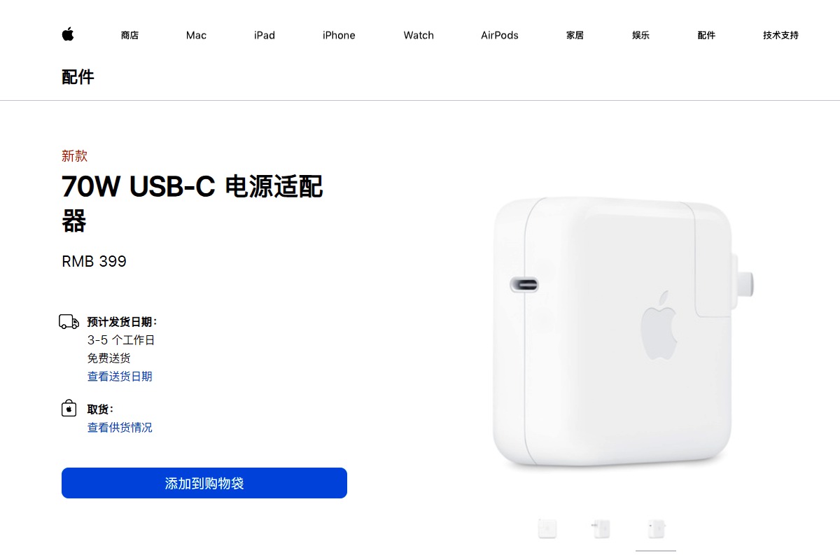

目前苹果 70W USB-C 充电器已上架苹果中国官网销售,定价为 399 元人民币,比 67W 充电器更加便宜。

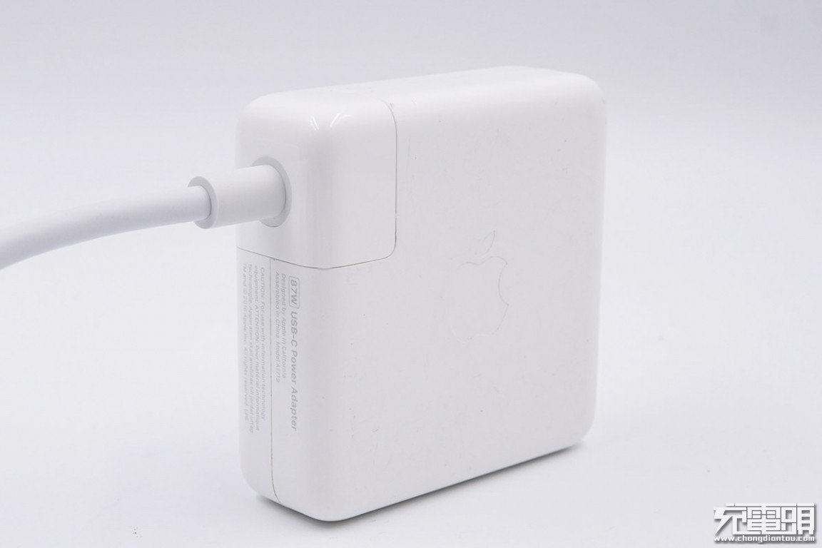

再来看看苹果 67W USB-C 充电器,它发布日期为 2021 年 10 月,发布时售价为 419 元人民币。目前,苹果 67W 充电器已在官网下架无法搜索到,相信 67W 充电器已经被 70W 迭代替换退市。

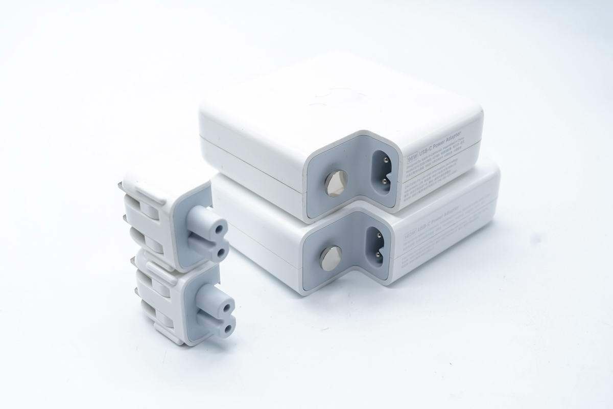

苹果 70W USB-C 充电器采用的可拆卸替换折叠插头设计能轻松拆卸,充电器壳体上带有一个 T 形金属圆盘作为加强固定与接地使用,内部两个插针为供电插针,与部分 8 字线缆兼容。
AC插脚可拆卸设计,用户可以根据自身的需求购买不同规格的插脚,如美规、欧规、英规、自带线三脚插头等,出国旅游、出差很方便。同时,也能通过连接线配件将充电器变成桌面充,直接延伸至桌面显示器下面、电视柜、床边,近距离使用更方便。

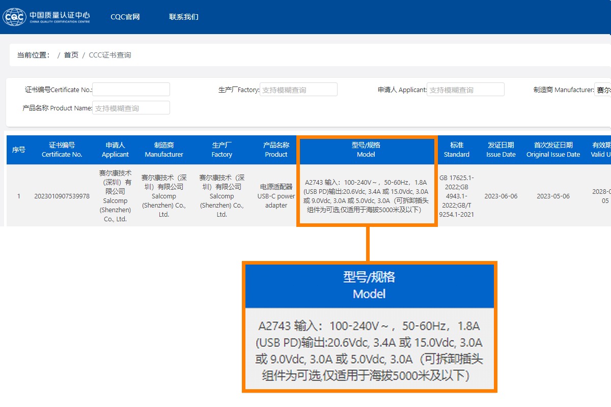

虽然苹果官网并未给出充电器的性能规格等参数,但产品信息页最底部告知了该新款 70W USB-C 充电器详细型号为 A2743,有这个线索就能找到它的“出生证”。国内合法销售的充电器必须取得 3C 强制认证,小编从中国质量认证中心数据库中对苹果充电器代工厂进行逐一检索,终于找到苹果 70W USB-C 充电器详细信息。
苹果 70W USB-C 充电器型号 A2743,3C 证书号为 2023010907539978,制造商赛尔康技术(深圳)有限公司,发证日期为 2023 年 6 月 6 日。输入规格 100-240V ~ 50-60Hz 1.8A,输出规格 5V3A / 9V3A / 15V3A / 20.6V3.4A。
外界猜测,这个 70W 充电器是否与 iPhone 15 有相关?很遗憾,按照披露的信息来看,新推出的苹果 70W USB-C 充电器仍然为固定电压档,并未包含 PPS 电压子集,这样看来该充电器仍主要为笔记本服务。

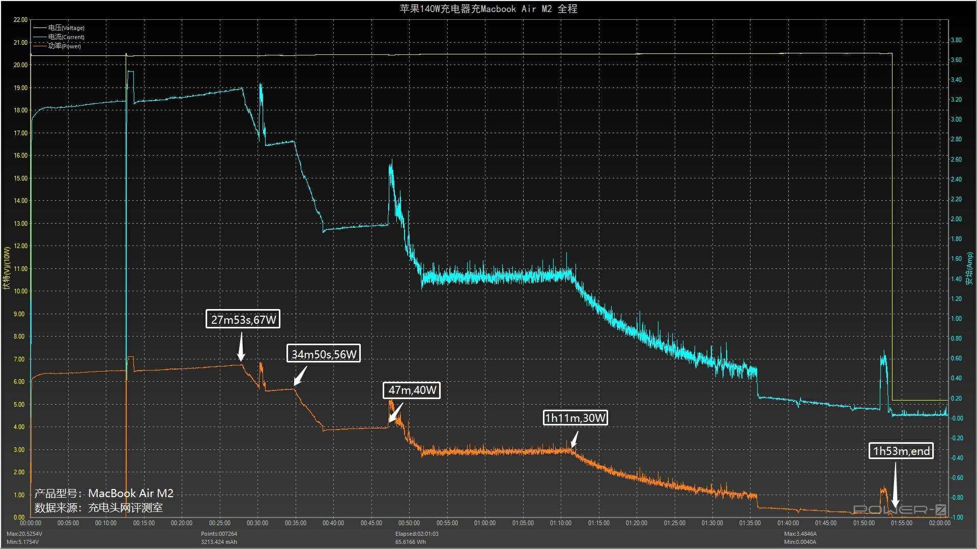

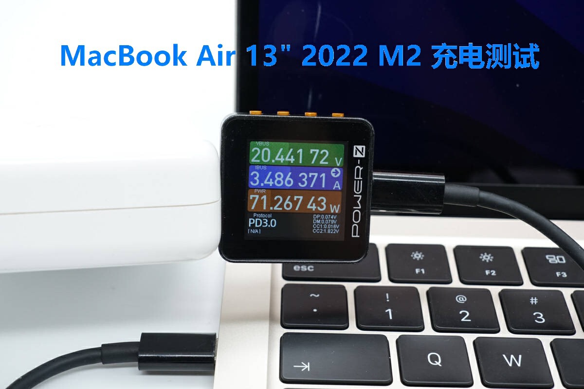

去年,充电头网对 MacBook Air 13"(2022 M2)进行了深度充电测试,发现该机型峰值充电速度已经超越了 70W+,标配的 35W 充电器难以为其提供满血快充,也让苹果充电器 67W 充电器显得不够用,如果使用更大功率的苹果 96W 充电器,又有点杀鸡用牛刀。
记录 0%-100% 充电情况,MacBook Air 也超过了 67W 苹果充电器的上限,峰值功率、持续功率均超过 67W 充电器的上限,所以苹果更新 70W 充电器也是情理之中,是为了更好地适配MacBook Air M2 这种轻薄便携电脑。

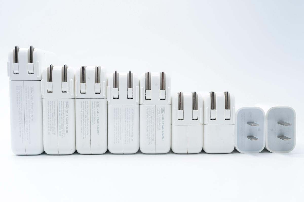

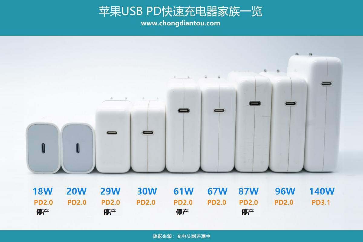

算上刚刚发布的 70W 充电器,苹果原装单口 USB-C 充电器已推出了十二款产品。包括已经停产的 18W(A1695)、29W(A1540)、30W(A1882)、61W(A1718)、61W(A1947)、67W(A2518)、87W(A1719)。
仍在售的 20W(A2244)、30W(A2164)、70W(A2743)、96W(A2166)、支持 PD 3.1 的 140W(A2452)。另外还有两款双 USB-C 接口充电器,分别是扁平款的 A2579 与经典家族外观的 A2676。

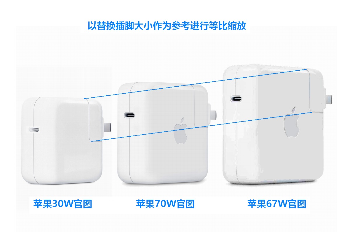

众所周知,苹果充电器的替换插脚是所有苹果充电器都通用的,替换插脚的体积固定不变,那么就可以根据官网充电器的替换插脚大小,对不同充电器进行等比缩放,进而得出新款 70W 充电器的体积。
以等比例缩放后可以看到,新推出的 70W 充电器比 67W 充电器还要小,介乎于 67W 充电器与 30W 充电器之间,推测 70W 充电器三围尺寸约 64*64*28.6mm,体积 113cm³,功率密度约为 0.6W/cm³。当然,以上均是推测,充电头网已下单 70W 充电器,到手后会第一时间发出实测数据。

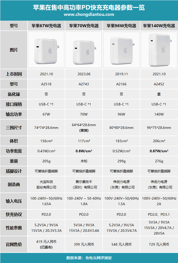

再来看看苹果其他充电器的数据,30W 充电器功率密度为 0.39W/cm³,67W 充电器功率密度为 0.43W/cm³,96W 充电器功率密度为 0.52W/cm³,140W 充电器功率密度为 0.67W/cm³。可见新款 70W 充电器功率密度直逼 140W,是中功率端的大跨越。

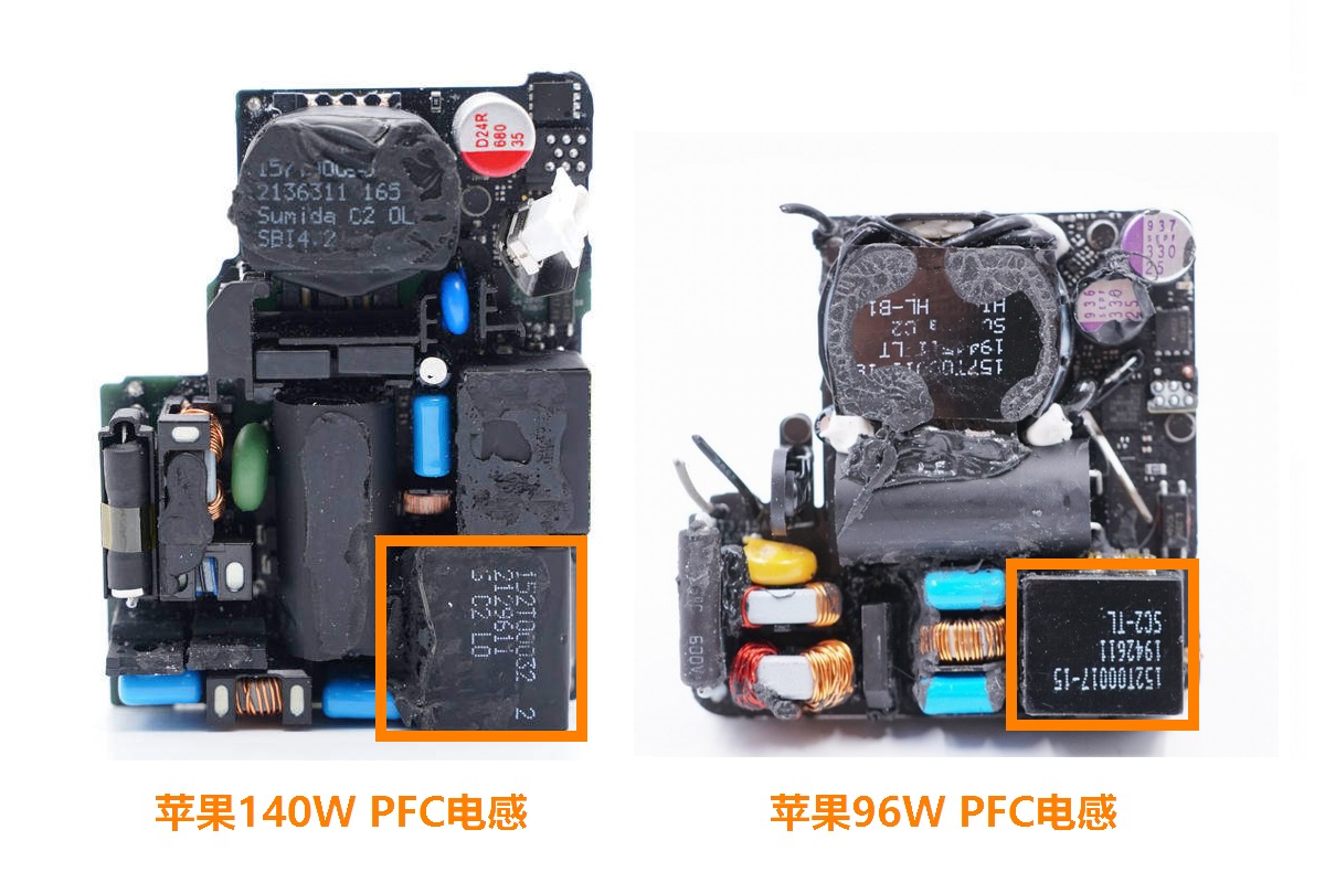

PFC 是功率因数校正电路,在充电器中用于将整流后的电压升压,再通过电容滤波为开关电源供电。一般来说,75W 以上的充电器都需要增加 PFC 电路,其中巨大的 PFC 升压电感会占据充电器相当大的一部分内部空间,使得充电器变得更大,不便携带。
苹果 70W USB-C 充电器从功率上来划分,并未超过 75W 这个界限,无需加入体型巨大的 PFC 电路,内部空间利用率更高,从而达到更小的体积,成本也更有优势。
最后放出苹果中高功率 PD 快充充电器参数一览,方便各位小伙伴直观对比。
