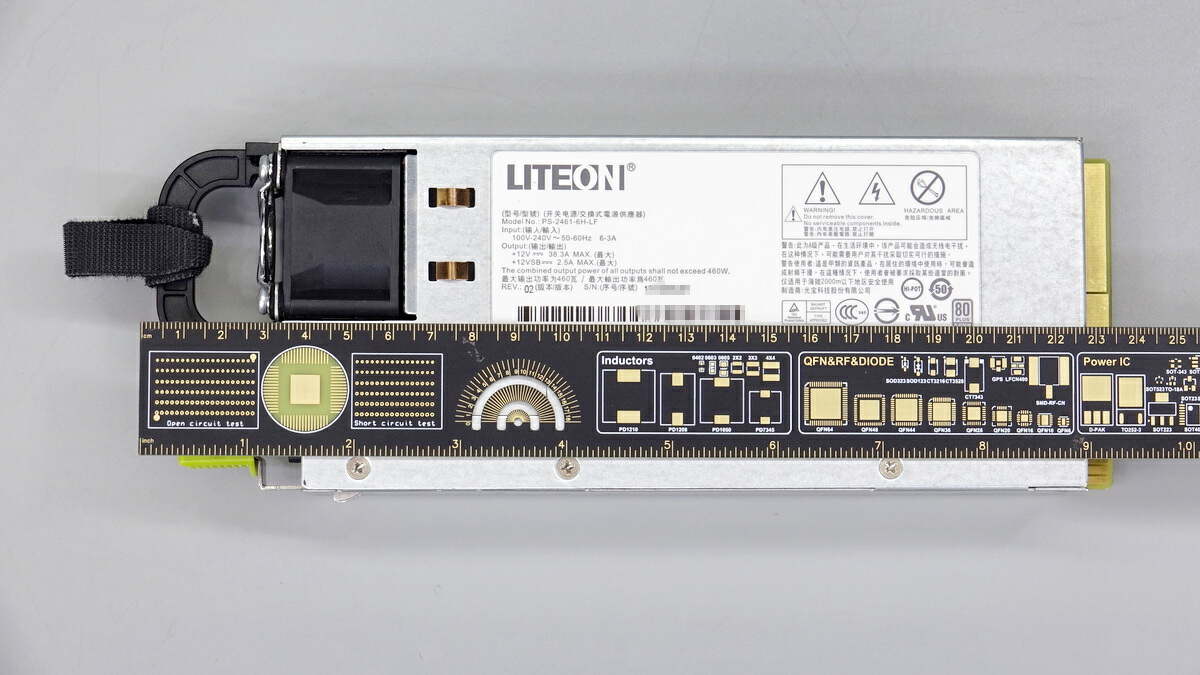

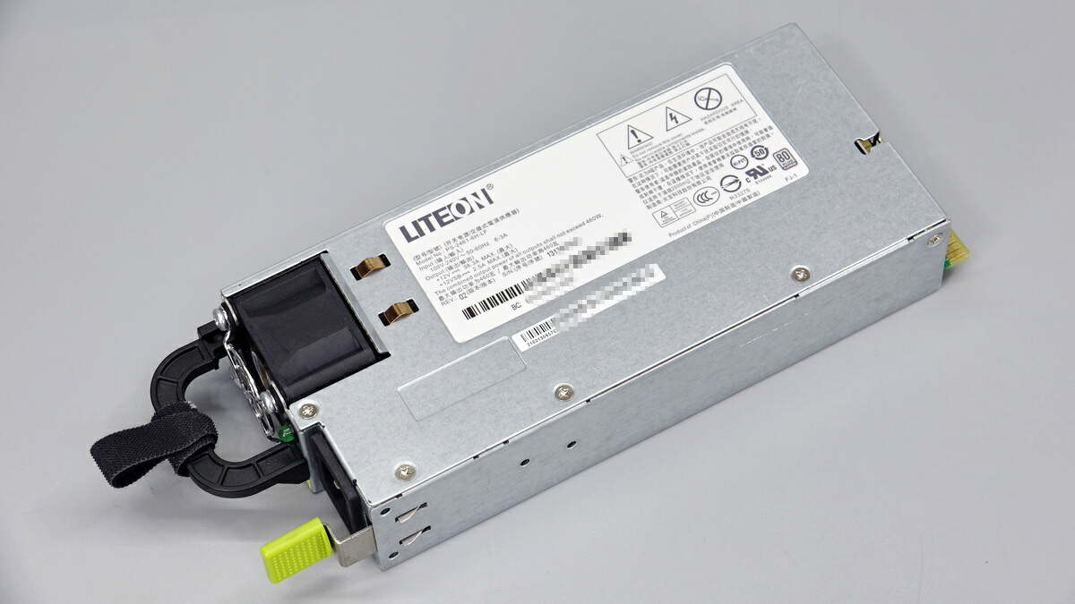

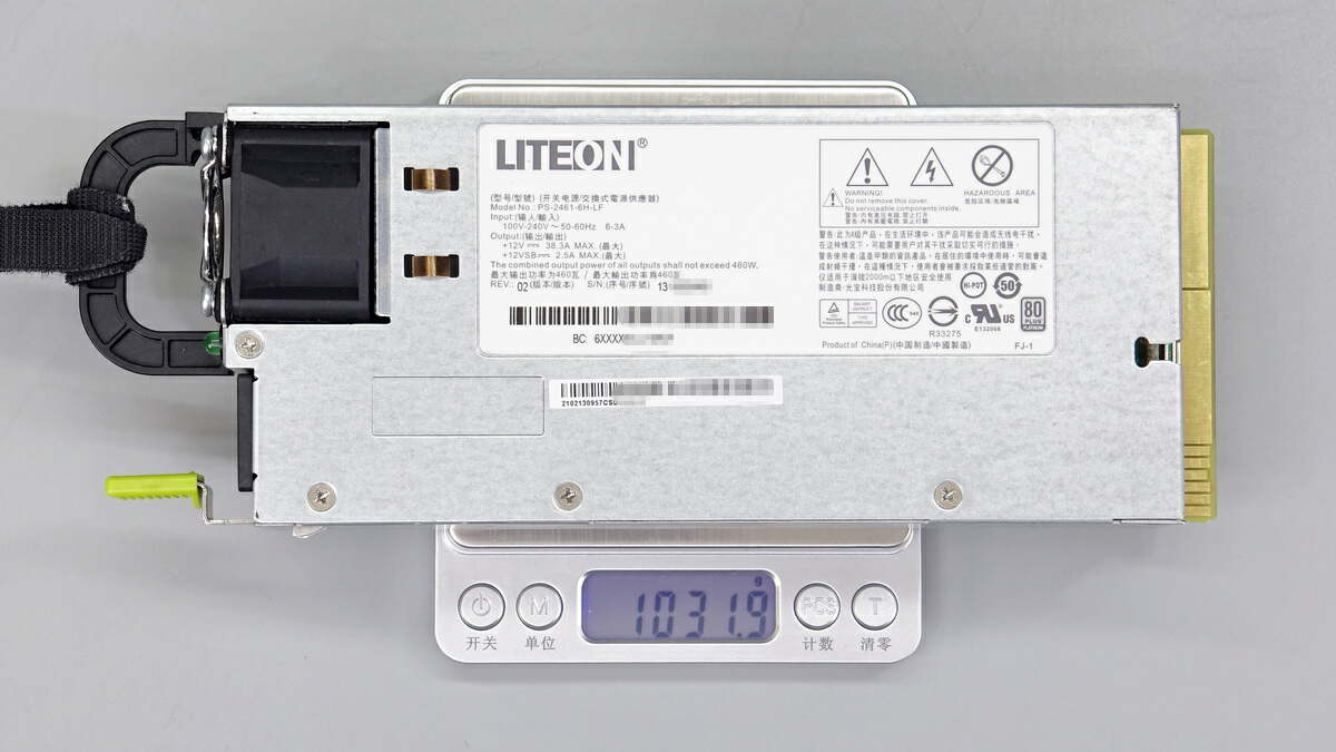

光宝460W服务器电源外观

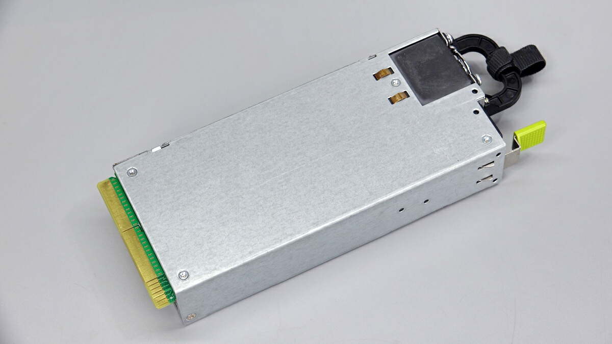

光宝460W服务器电源为板砖造型,采用电镀金属外壳并通过螺丝封装固定,一端是提手和脱扣条,机身正面贴有电源铭牌贴纸。

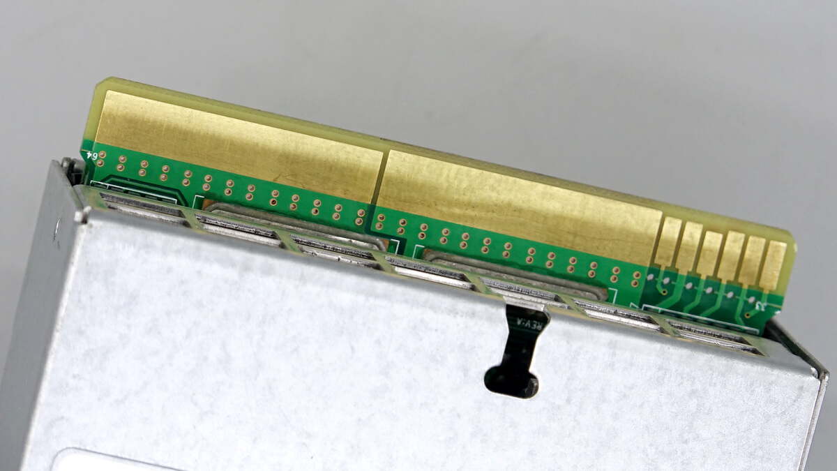

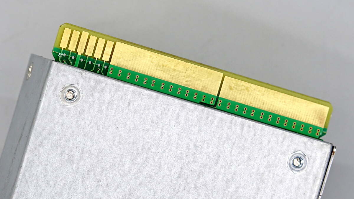

反面露出PCB板金手指,非常经典的服务器电源形象。

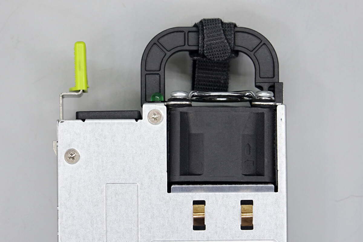

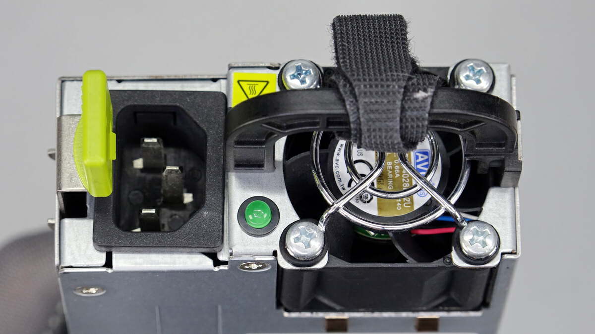

提手为塑料材质,并缠绕魔术扎带。下方风扇通过四颗螺丝进行固定,中间有一颗指示灯,左侧是品字电源线插槽。

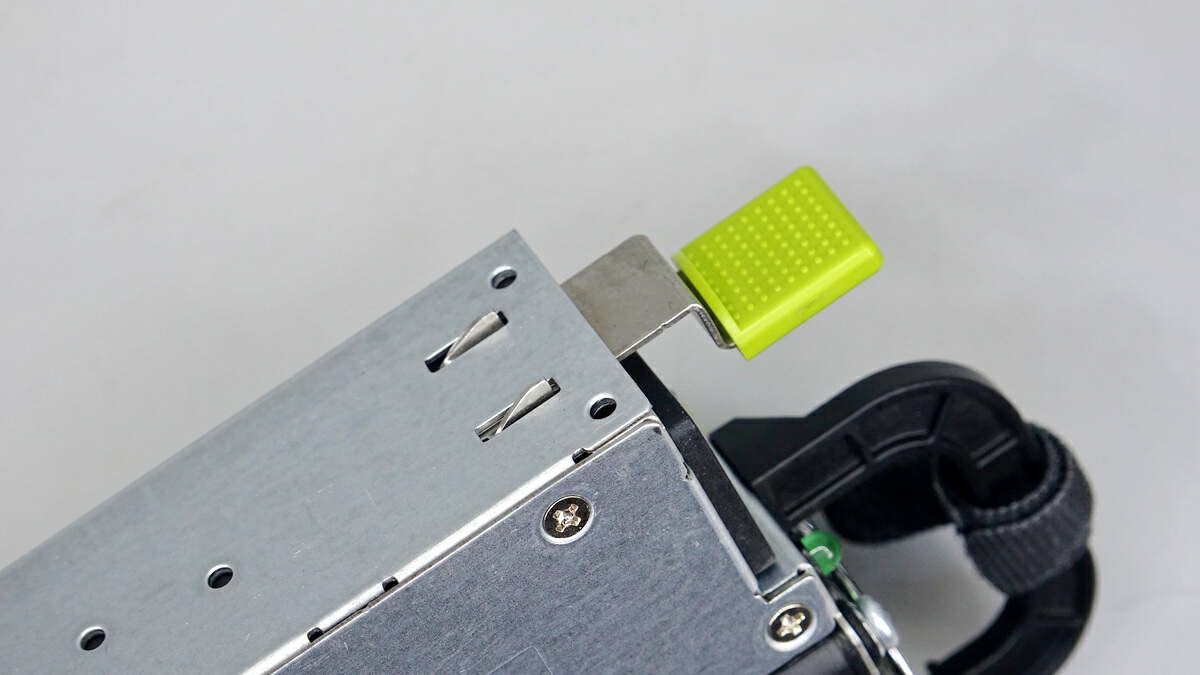

电源快拆把手特写,向提手方向按压即可实现脱扣取出电源。
风扇塑料壳右侧凹槽设计有向左和向上的箭头提示。

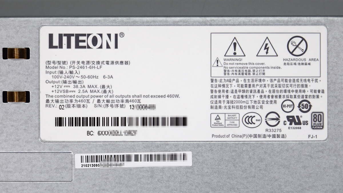

电源参数特写
型号:PS-2461-16H-LF
输入:100-240V~50/60Hz 6-3A
输出:
+12V38.3A MAX
+12VSB2.5A MAX
最大输出功率460W
制造商:光宝科技股份有限公司
这款电源通过了CCC认证,以及80 PLUS白金标准。

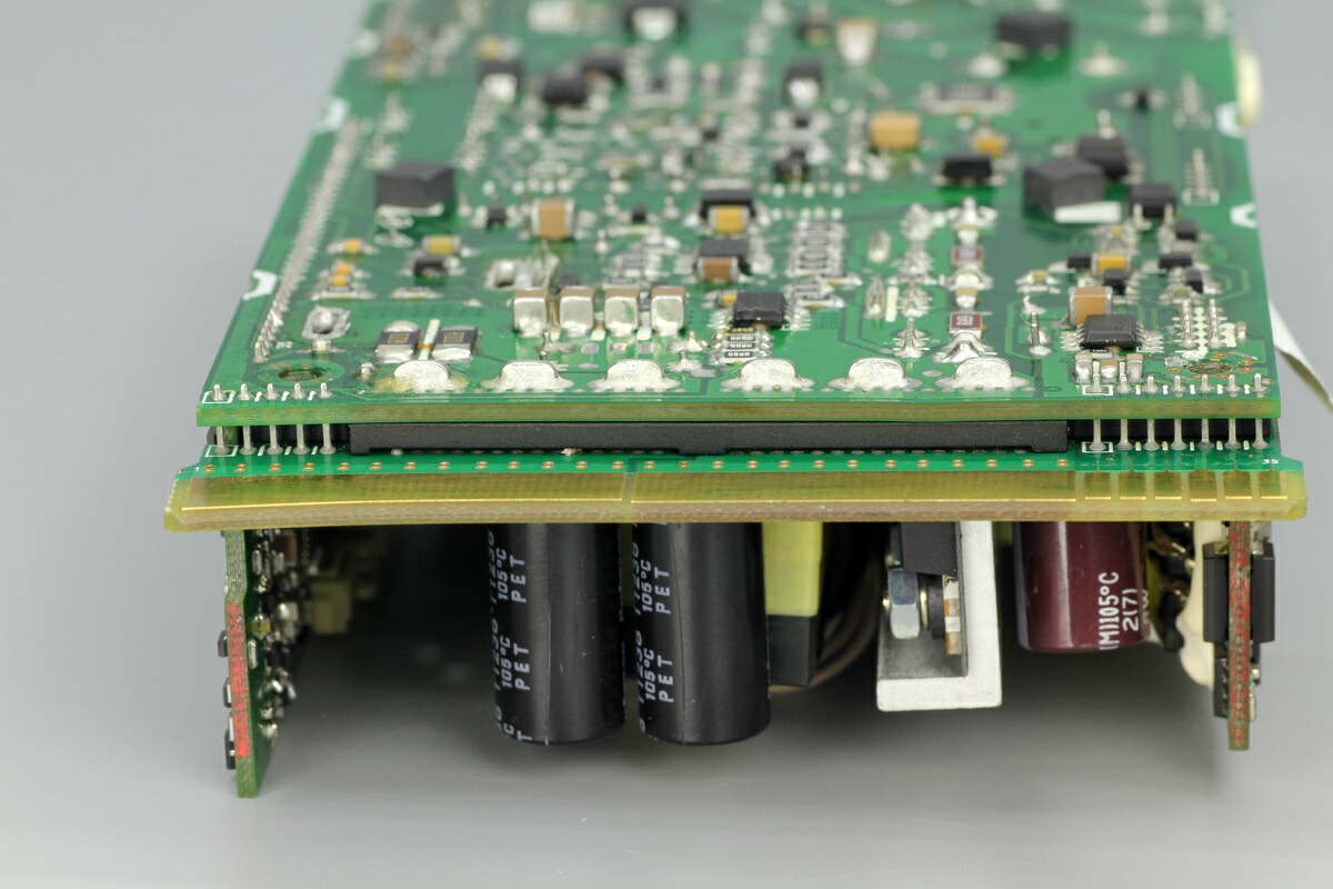

输出端外壳镂空有散热窗口,金手指通过排针与主板连接。
电源PCB板金手指特写。
另一面特写。

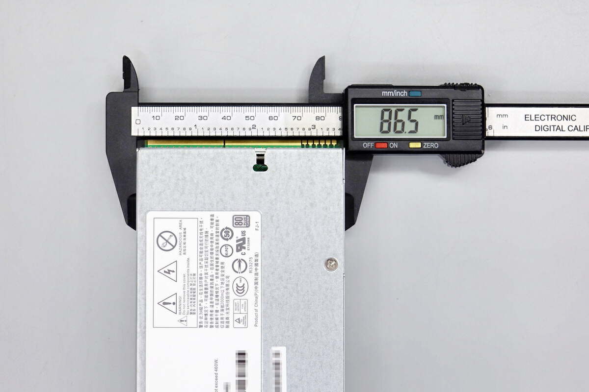

测得电源端到端总长度约23.3cm。
宽度为86.5mm。

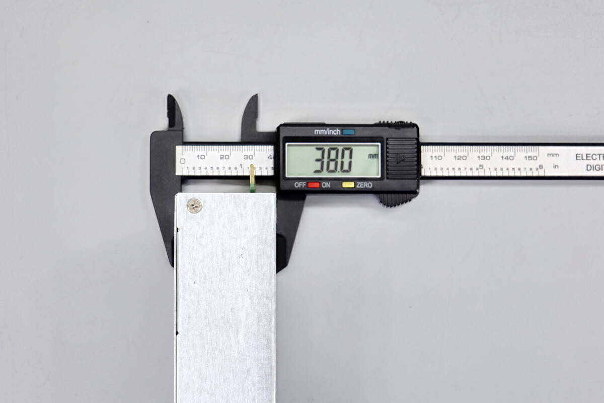

厚度为38mm。
此外测得电源重量约为1032g。

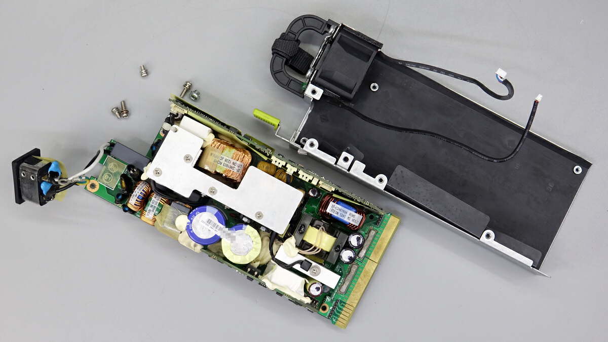

看完了这款电源的外观,下面就进入拆解环节,拧开螺丝看看服务器电源内部的构造。

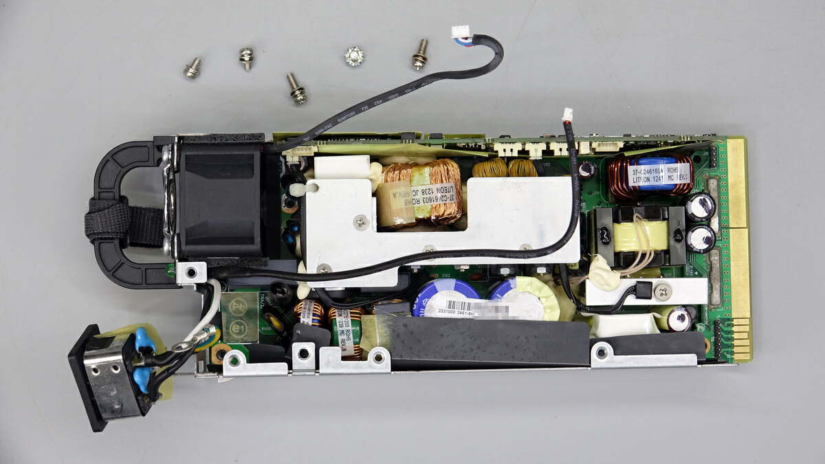

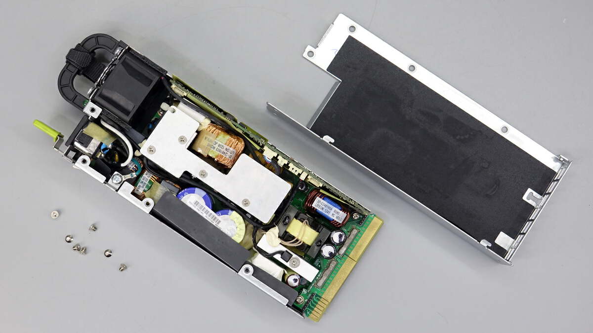

首先拧下外壳上的固定螺丝,打开外壳,在外壳内部粘贴黑色绝缘麦拉片。

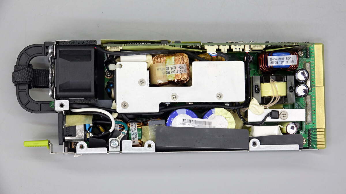

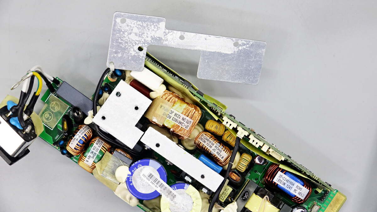

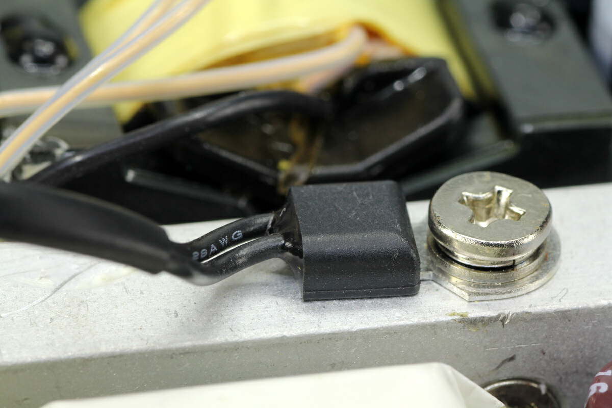

电源内部一览,接地线通过螺丝固定在外壳上。散热片之间也通过螺丝固定。在顶部焊接小板用于电源控制。
取出电源输入插座,拧开多颗固定螺丝,继续进行拆解。
从外壳内部取出PCBA模块,外壳内部使用黑色麦拉片绝缘。
PCBA模块侧面焊接小板为辅助电源。

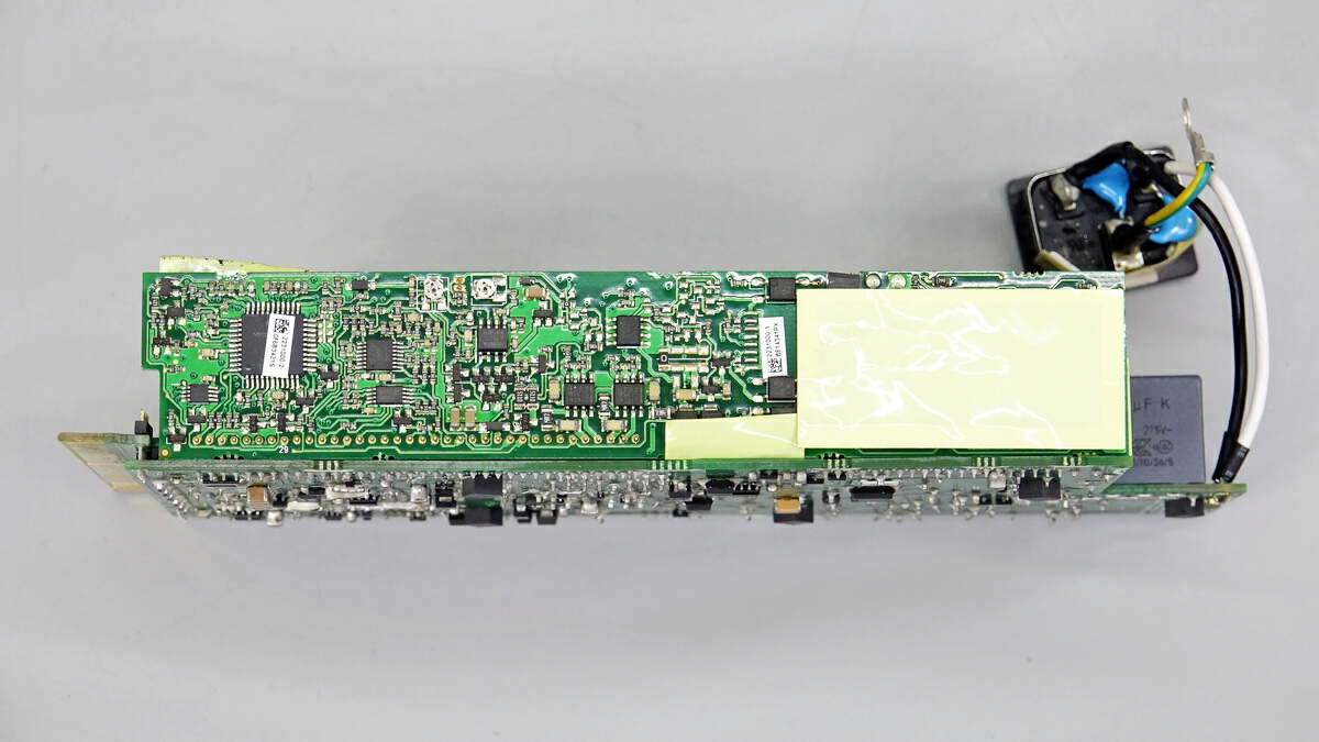

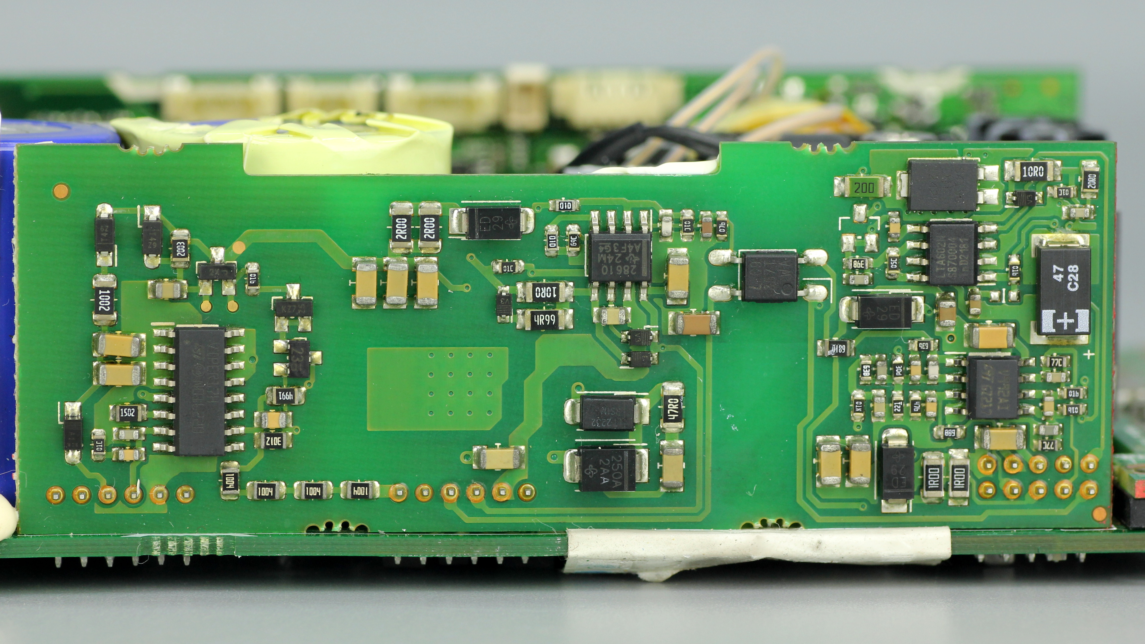

另一侧焊接小板用于电源整机控制,对应高压侧元件粘贴胶带绝缘。

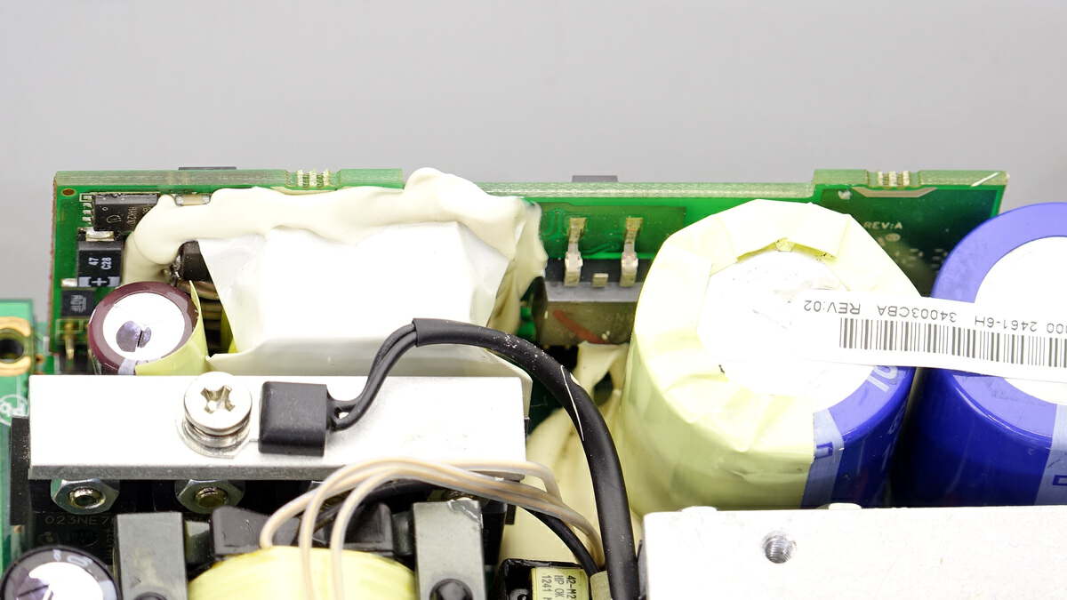

拆下覆盖的散热片,在散热片下方为PFC升压电感。

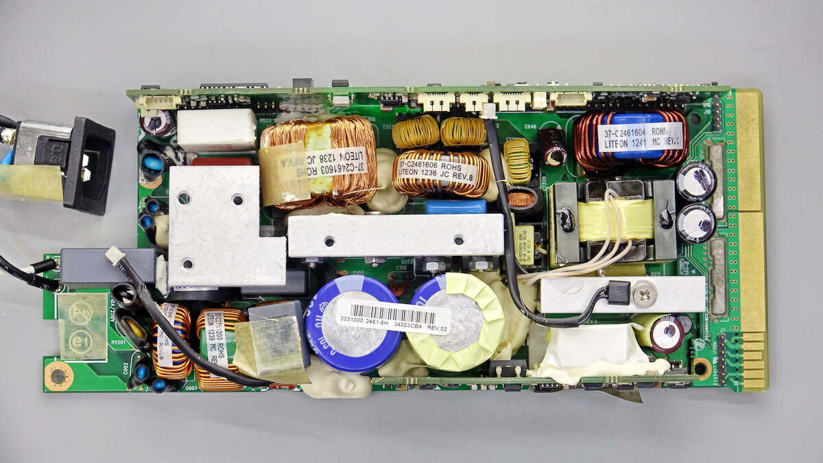

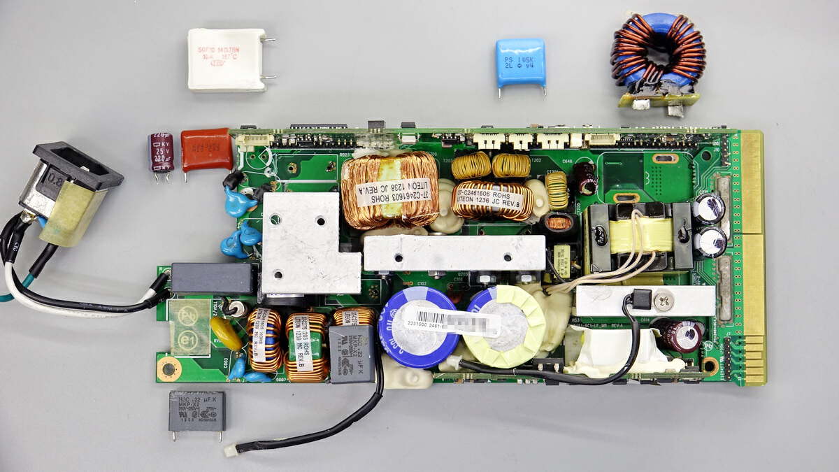

PCBA模块正面一览,左下角焊接EMI滤波电路,上方焊接PFC升压电感和驱动小板,下方焊接两颗电解电容,右侧为变压器,输出滤波电感等元件。
PCBA模块背面一览,焊接取样电阻,二极管和MOS管等元件,初次级之间分界明显。
另一侧焊接辅助电源小板。

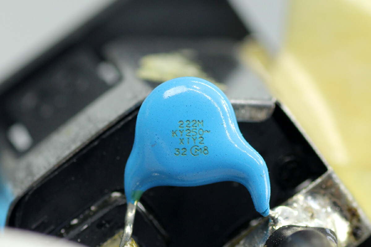

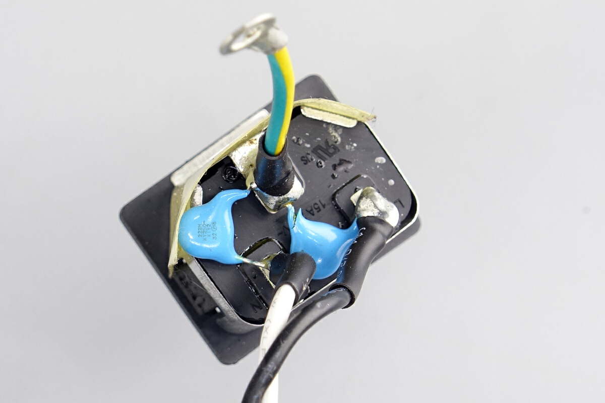

在输入插座上焊接两颗蓝色Y电容。
蓝色Y电容特写。
电源输入端焊接保险丝,压敏电阻和安规X2电容。
输入保险丝规格为10A。

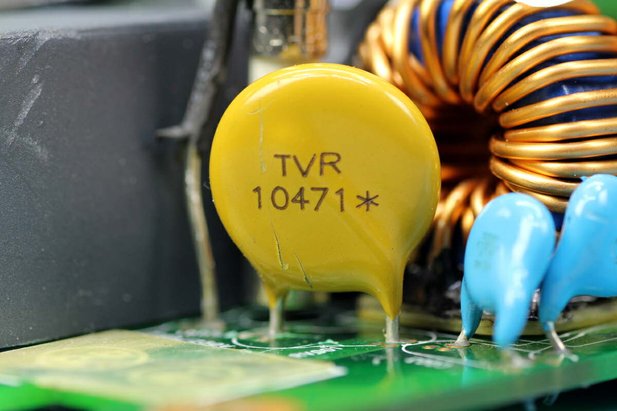

TVR10471压敏电阻用于浪涌保护。

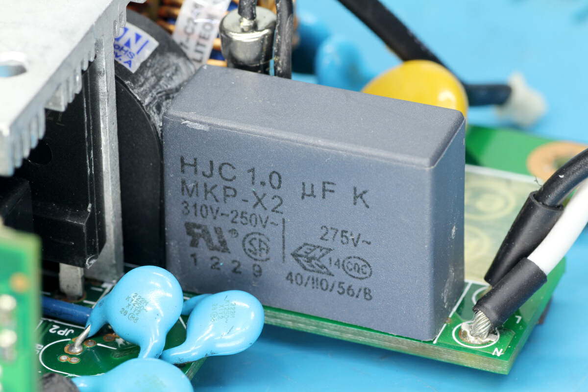

安规X2电容来自HJC华容,规格为1μF。

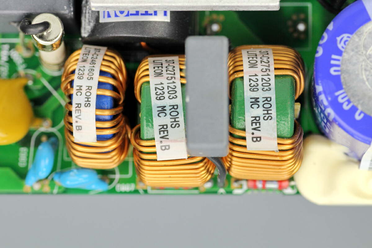

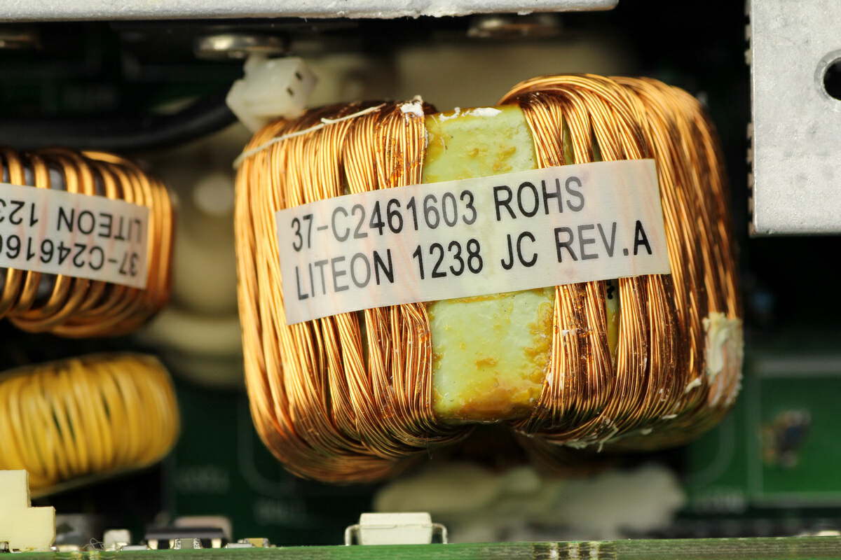

输入端共模电感与差模电感特写。

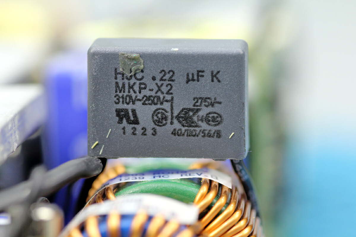

第二颗安规X2电容规格为0.22μF。

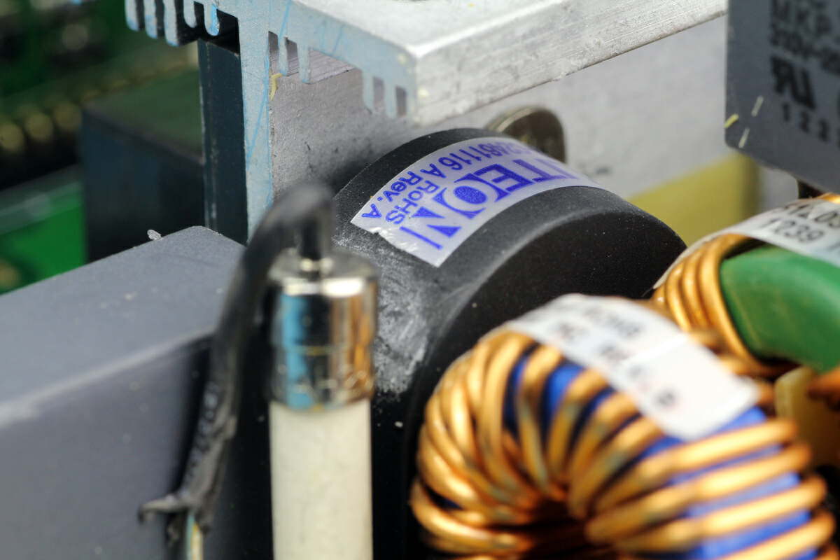

一颗电流互感器特写,用于检测输入端电流。

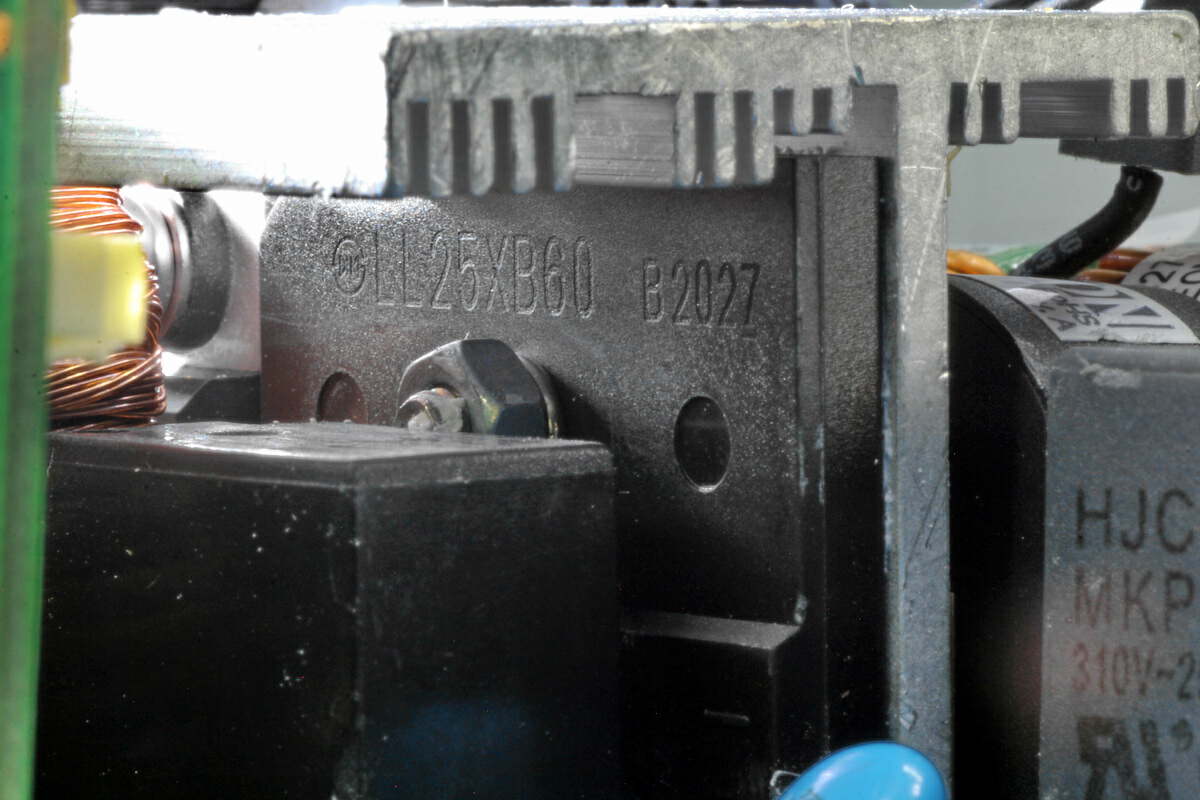

整流桥来自新电元,型号LL25XB560,是一颗25A 600V的整流桥,使用螺丝固定到散热片上散热。

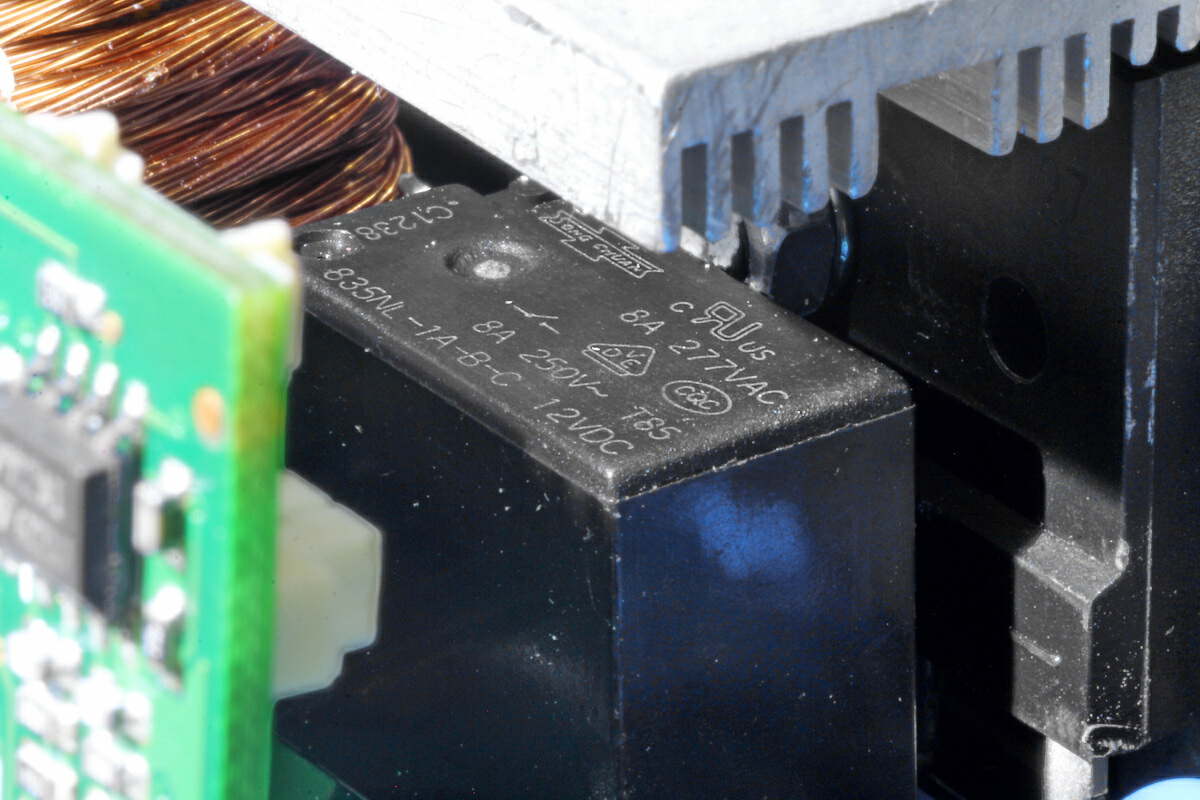

一颗继电器用于控制电源软启动,降低启动时的冲击电流。

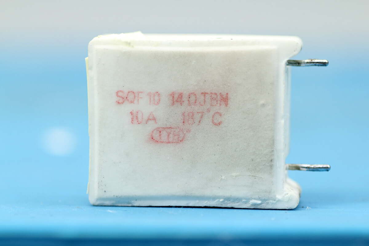

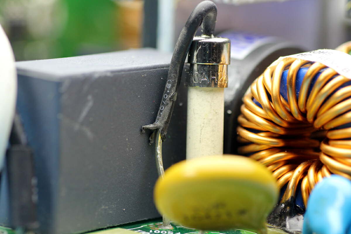

一颗水泥电阻来自幸亚,为SQF10系列热熔断电阻,动作温度为187℃,14Ω。
PFC升压电感采用多股漆包线绕制。

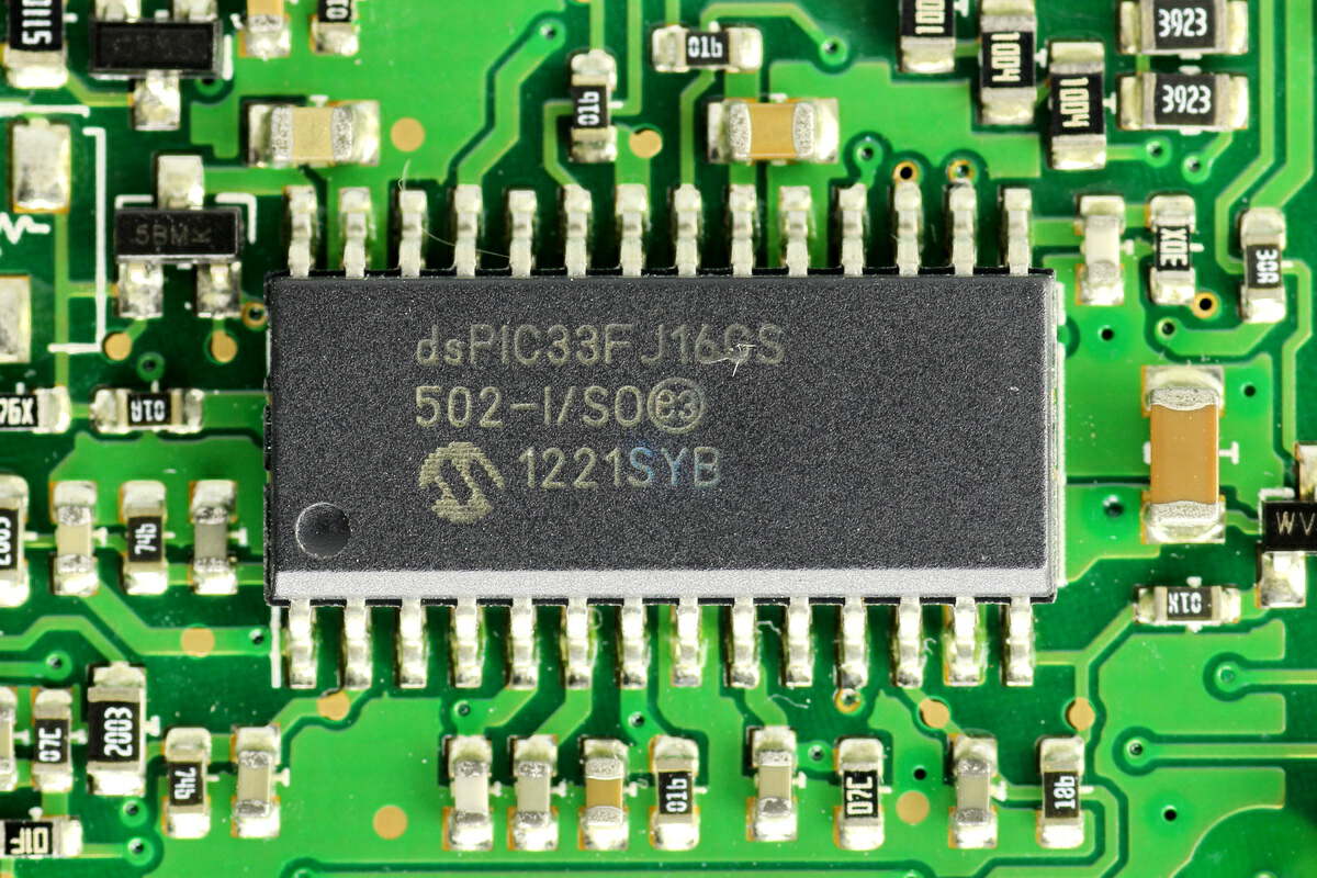

初级主控芯片来自微芯科技,型号dsPIC33FJ16GS502,内置16位DSPIC33F CPU,主频位50MHz,用于PFC升压控制。

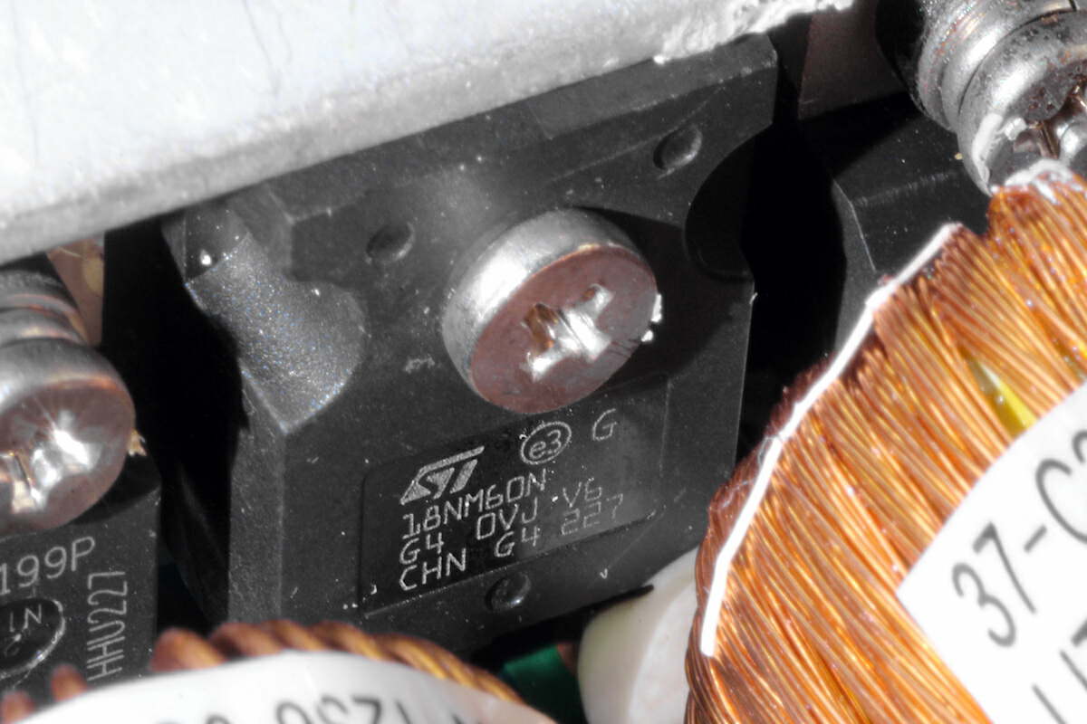

PFC升压开关管来自ST意法半导体,型号STW18NM60N,是一颗耐压650V,导阻260mΩ的NMOS,采用TO247封装。

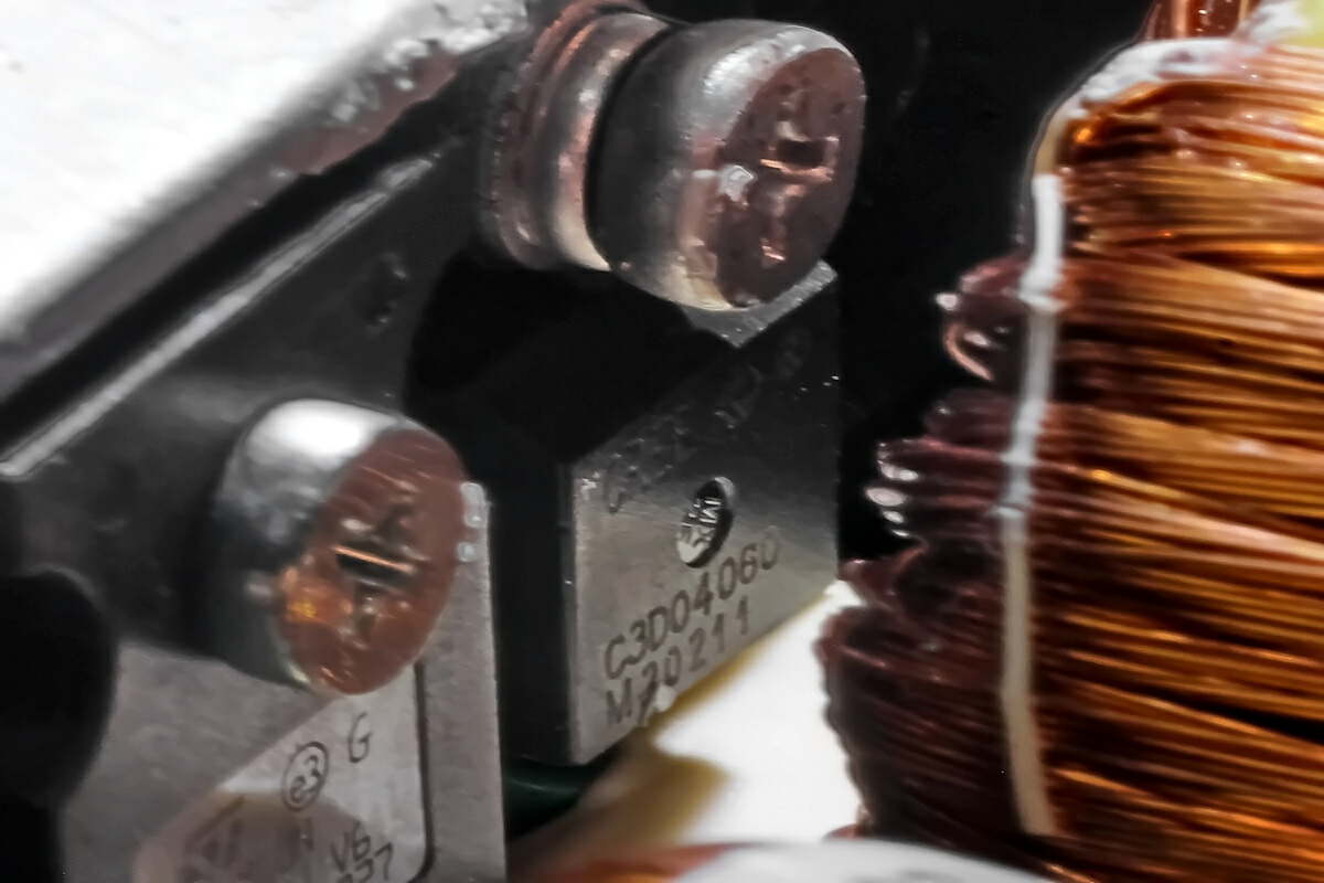

PFC升压整流管来自CREE,型号C3D04060,是一颗600V耐压,6A的碳化硅二极管。

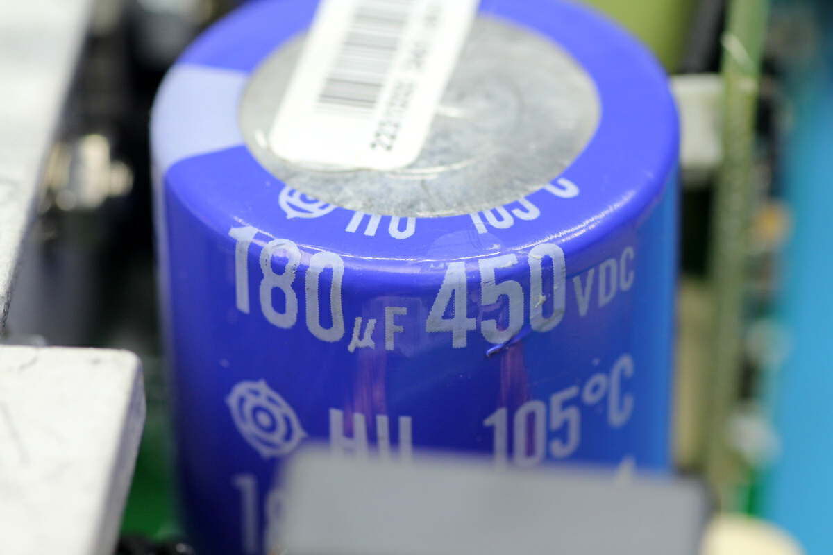

高压滤波电容来自日立,HU系列,规格为180μF 450V,使用两颗并联。

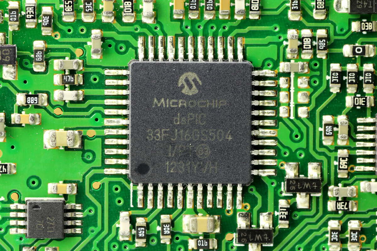

电源内部另一颗控制器也是来自微芯科技,型号dsPIC33FJ16GS504。

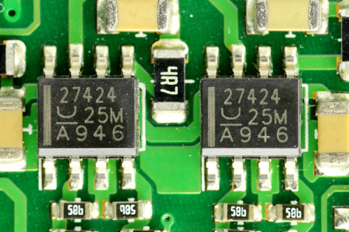

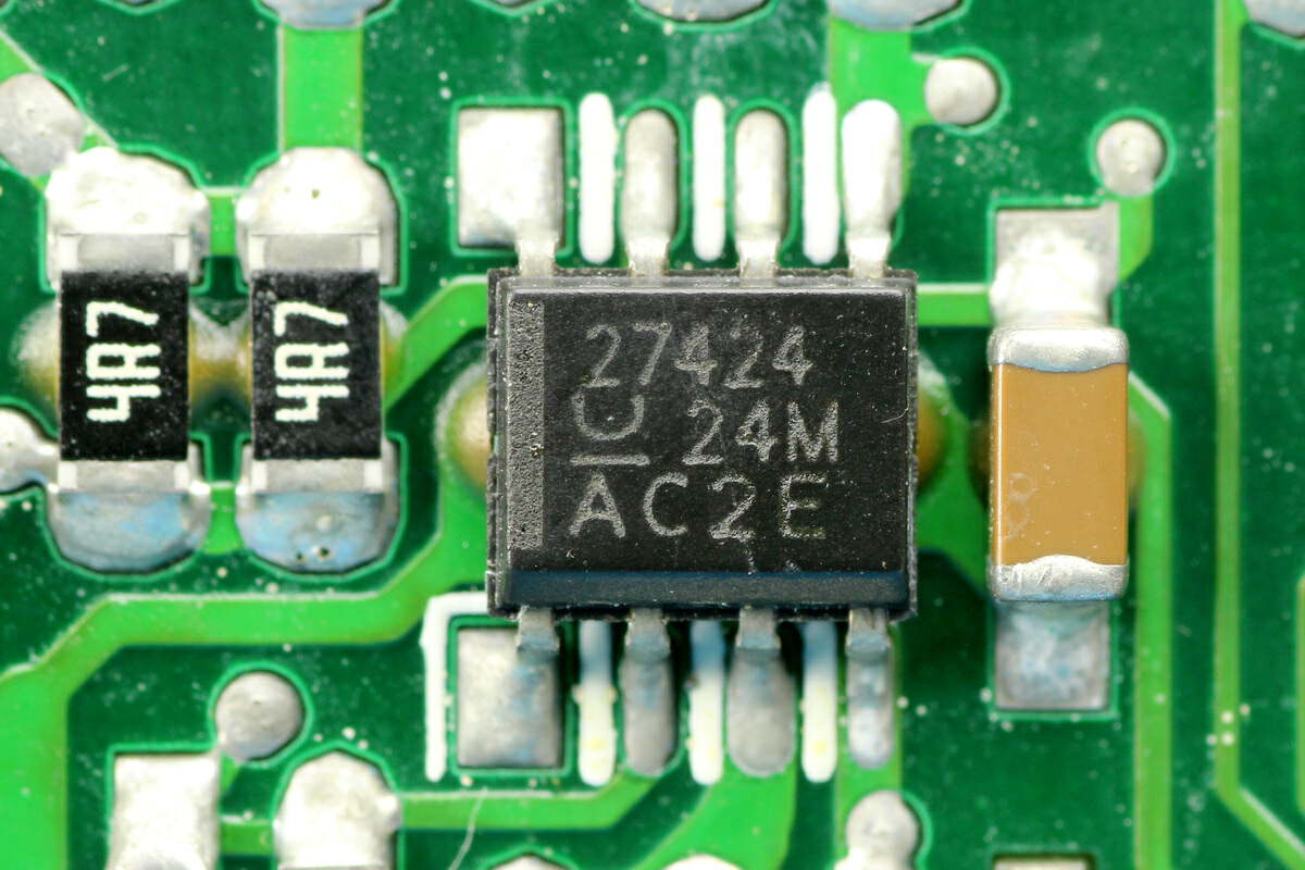

两颗TI UCC27424驱动器用于隔离变压器驱动。

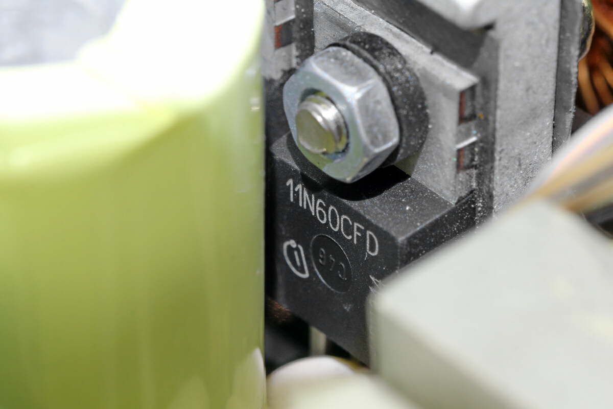

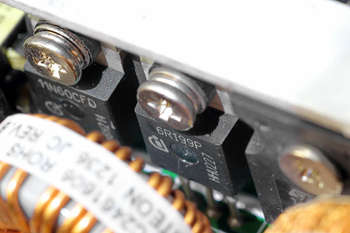

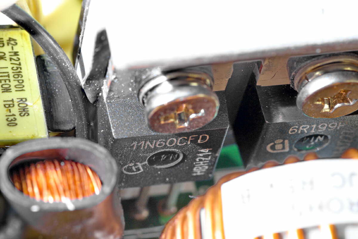

其中散热片一侧的开关管型号为SPP11N60CFD,来自英飞凌,NMOS,耐压650V,导阻440mΩ,采用TO220封装。

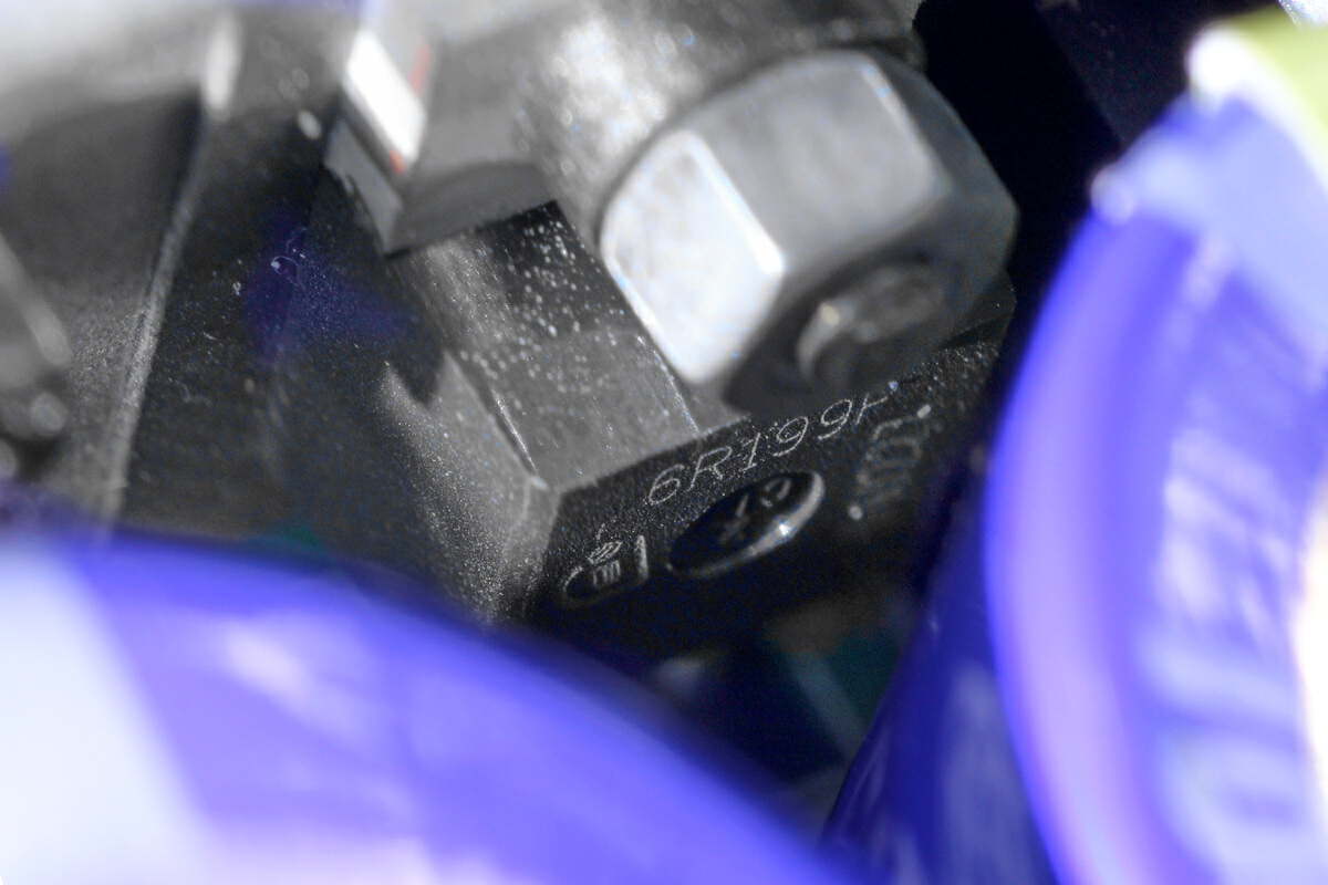

另一颗开关管型号为IPP60R199CP,NMOS,耐压600V,导阻199mΩ,采用TO220封装。
散热片另外一面的两颗MOS管型号相同。
另一颗MOS管特写。

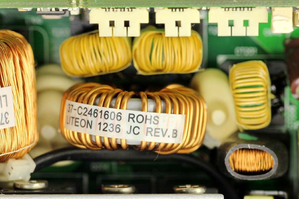

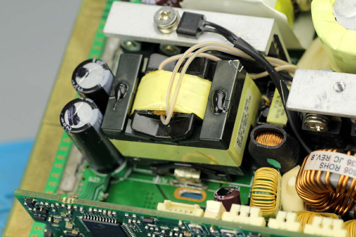

开关变压器特写。
变压器侧面粘贴标签信息。

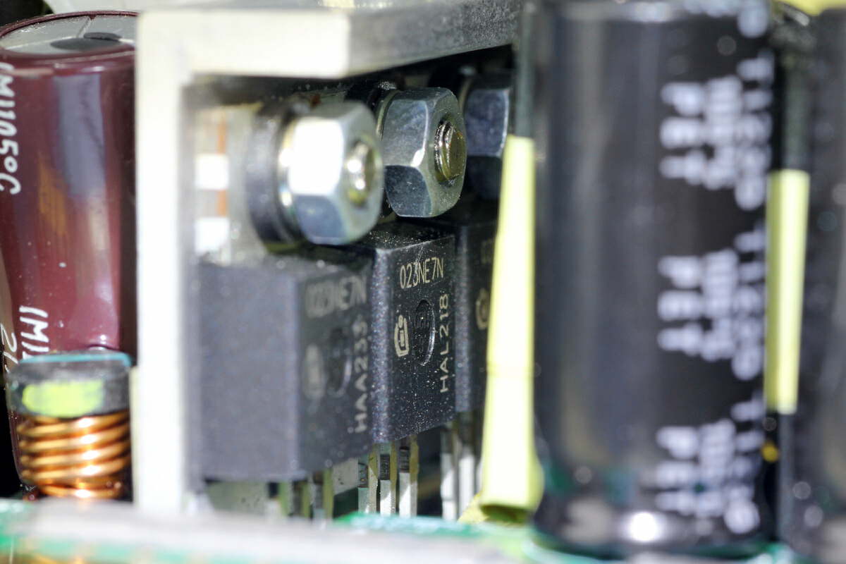

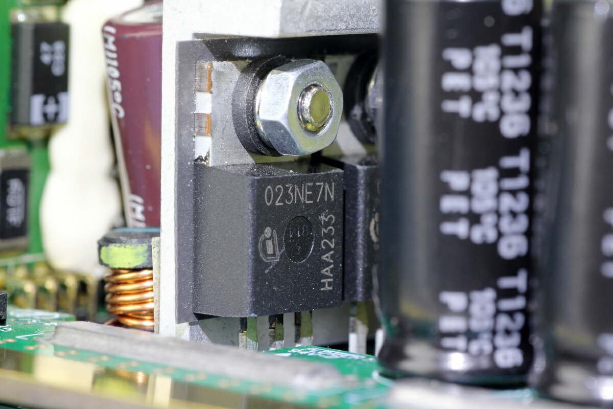

输出侧焊接四颗MOS管用于同步整流。
同步整流管来自英飞凌,型号IPP023NE7N3 G,NMOS,耐压75V,导阻2.3mΩ,采用TO220封装。
用于驱动同步整流管的驱动器来自TI德州仪器,型号UCC27424。

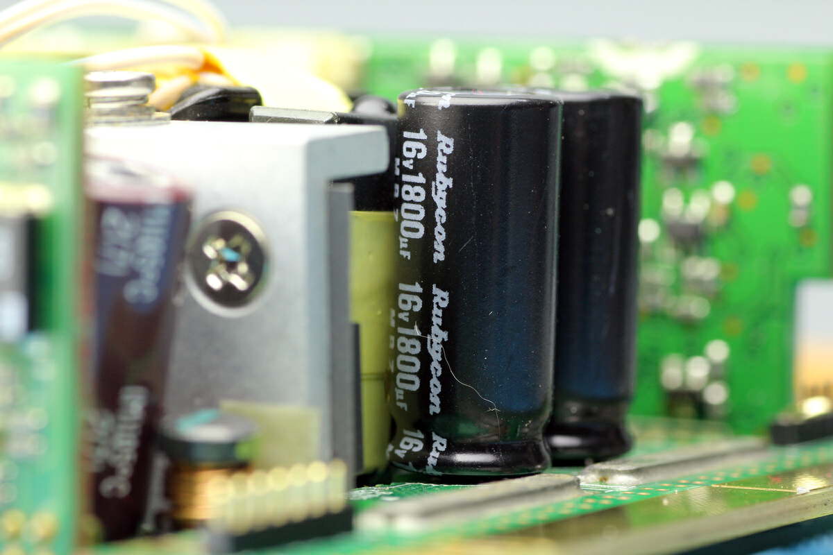

两颗输出滤波电容来自红宝石,规格为16V1800μF。

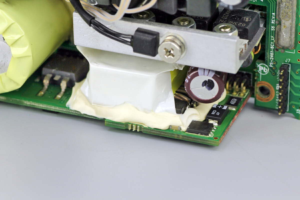

辅助电源小板焊接变压器和开关管。
变压器严密缠绕胶带绝缘,并打胶固定。

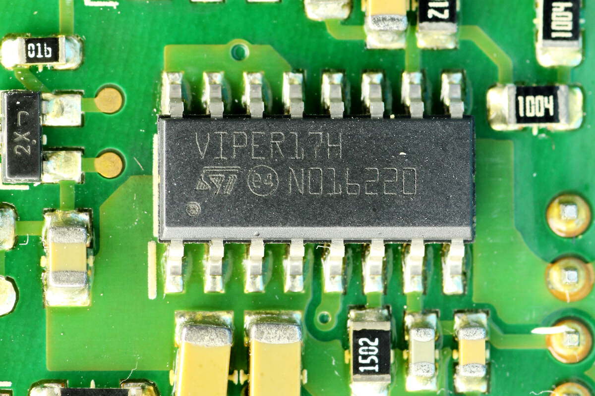

辅助电源芯片来自ST意法半导体,型号VIPER17H,是一颗内置开关管的反激转换器。

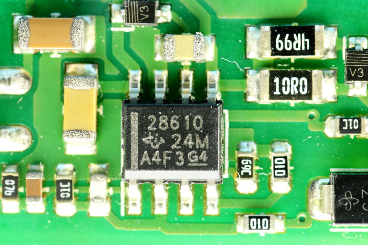

另一颗电源主控芯片来自TI德州仪器,型号UCC28610,是一颗支持绿色模式的反激控制器。

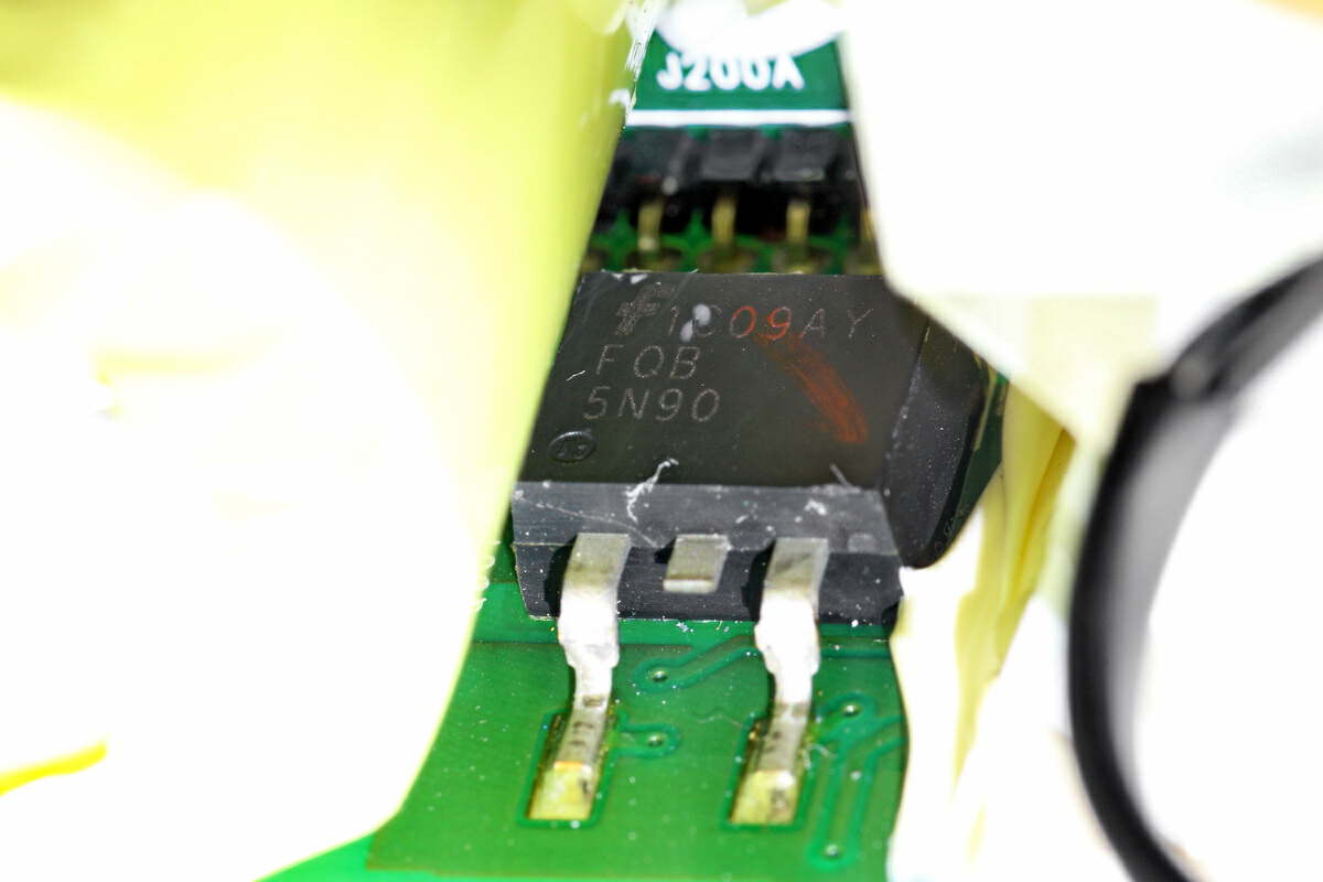

搭配使用的开关管来自安森美,型号FQB5N90,是一颗耐压900V,导阻2.3Ω的NMOS。

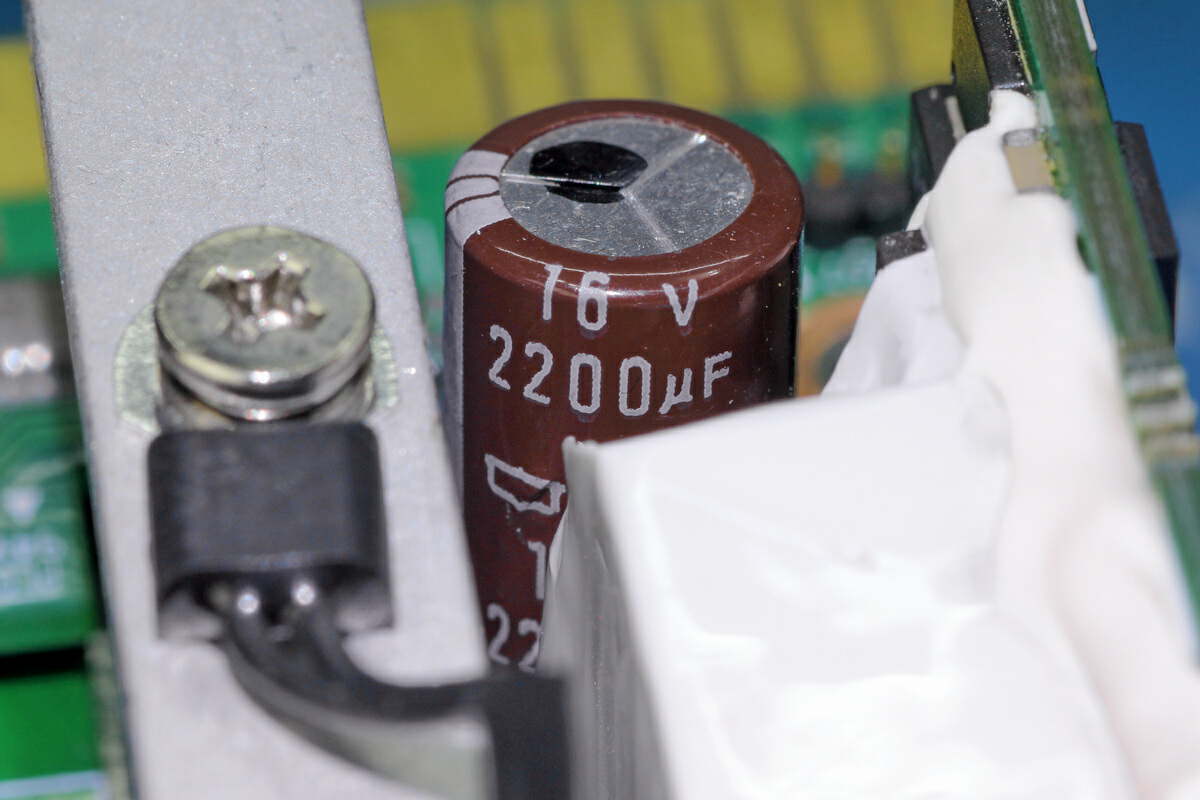

输出滤波电容规格为16V 2200μF。

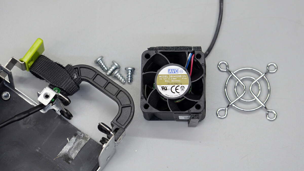

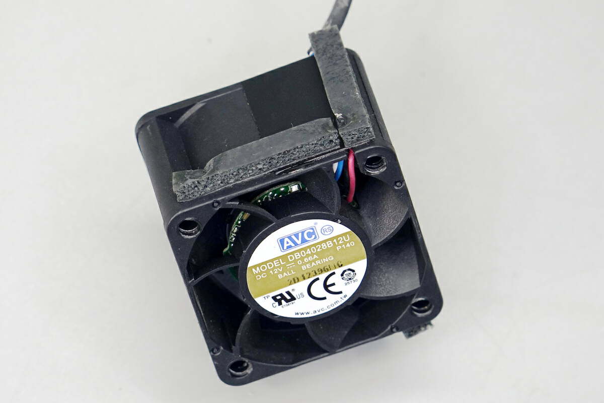

电源散热风扇来自AVC奇宏,配有格栅防止异物进入。
风扇型号为DB04028B12U,规格为12V 0.86A,滚珠轴承并配有静叶片。

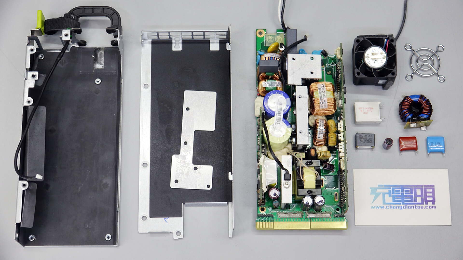

全部拆解一览,来张全家福。
光宝这款服务器电源为固定12V输出,内置辅助电源,输出功率为460W。这款电源采用了两颗微芯科技的DSPIC进行初级PFC升压和开关电源控制,为专用控制器方案。电源采用TI德州仪器控制器进行MOS管驱动,内部MOS管均来自英飞凌,还使用一颗CREE碳化硅二极管用于PFC整流。
电源PCBA模块两侧均焊接小板,分别用于整机控制和辅助电源。电源内部采用日系电容,主电容来自日立,输出滤波电容来自红宝石。开关管均固定在散热片上,配合风扇进行散热,且散热片上固定热敏电阻进行温度检测。电源内部用料均为一线品牌,用料豪华,内部做工扎实,品质可靠。
