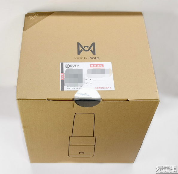

环保回收本身牛皮纸盒,一贯的小米风格。
外包装高27cm、宽24cm、厚21.5cm。
包装箱顶盖左上角金色油墨印刷的有品广告语。
