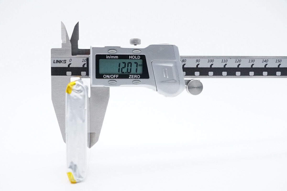

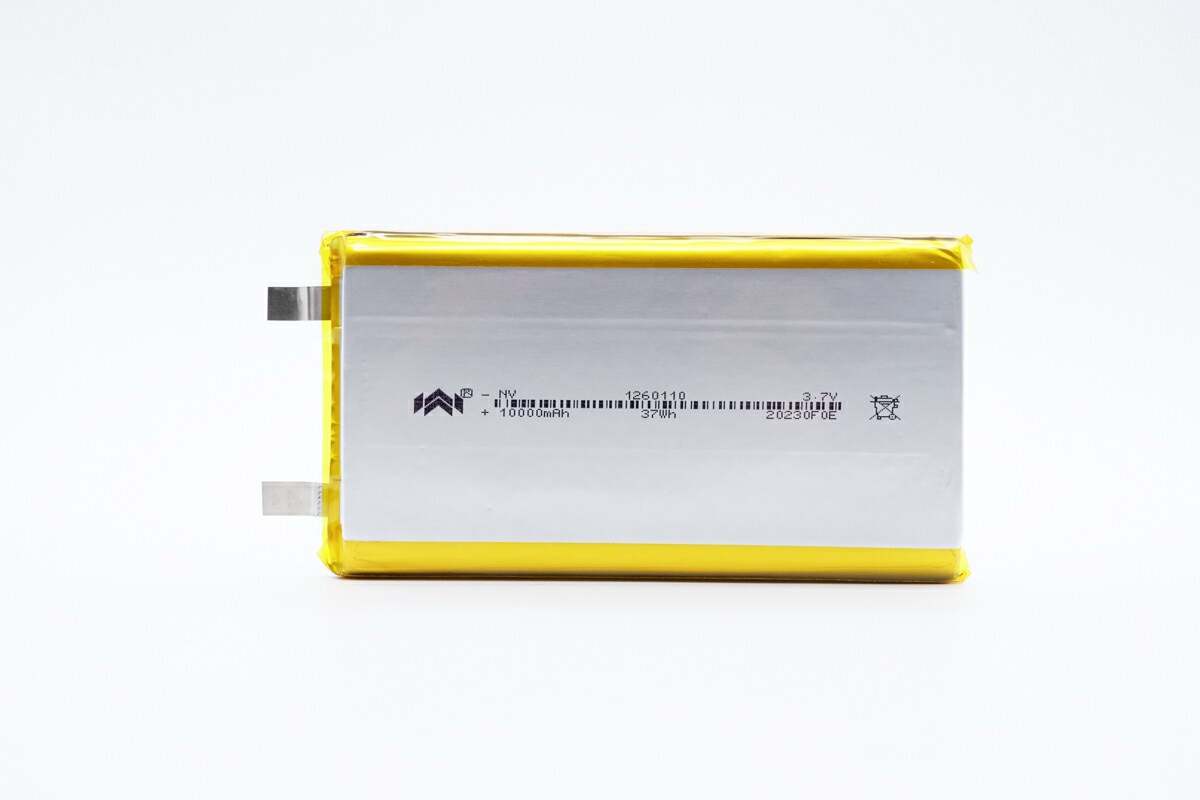

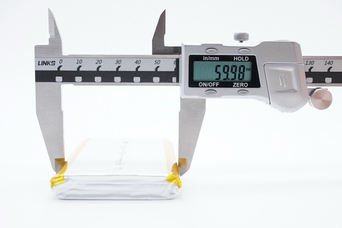

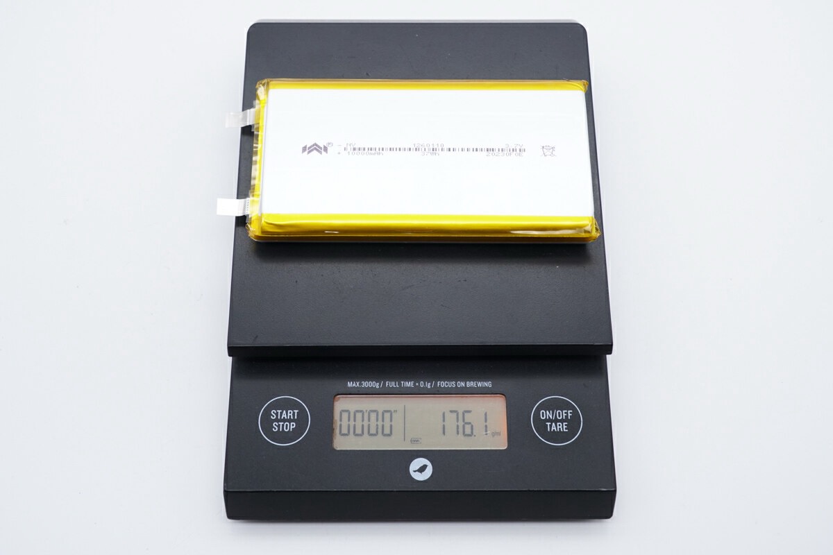

1260110
1260110 电池放电平台 3.7V,满电截止电压 4.2V,放电截止电压 3.0V,最小容量 10000mAh(0.2C)典型容量 10100mAh(0.2C)。最大充电倍率 0.5C,最大放电倍率 0.5C,内阻 ≤60mΩ,0.2C 充放电循环 200 次容量保持率 ≥80%。
实测长度 107.98mm。
实测宽度 59.98mm。
实测厚度 12.07mm。
实测重量 176.1g。

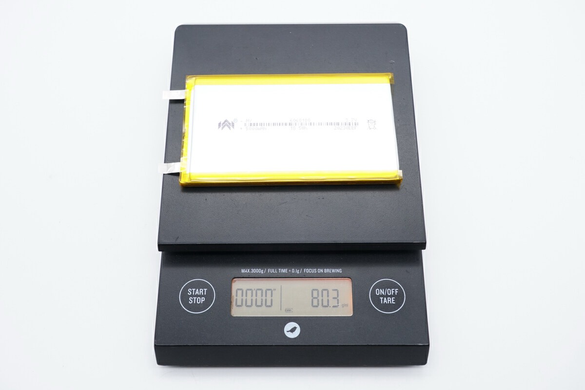

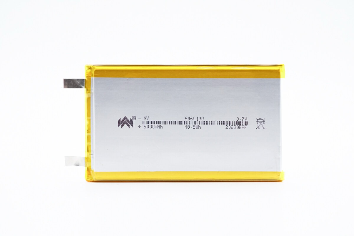

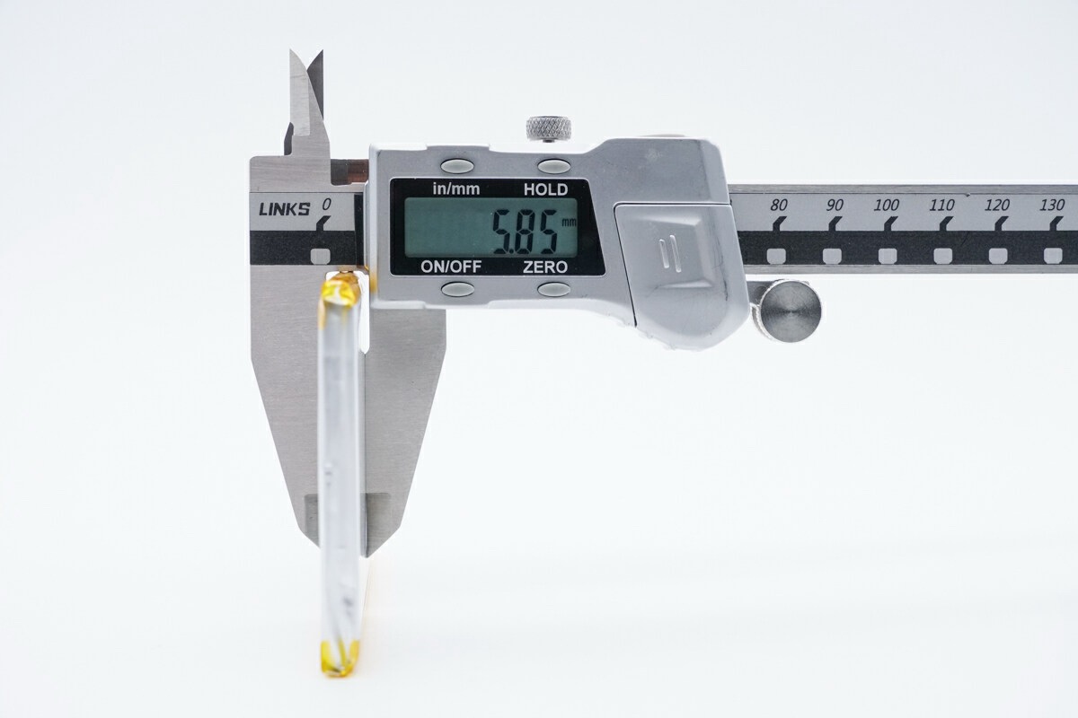

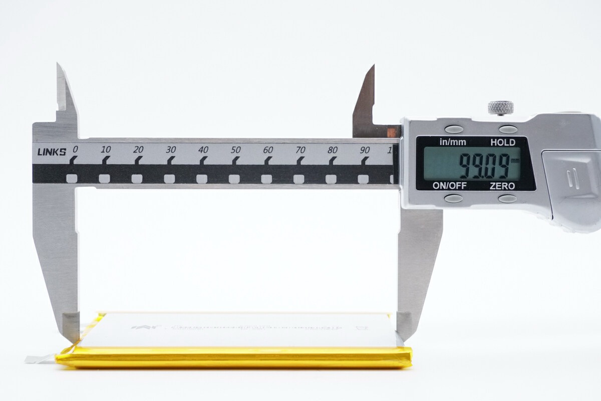

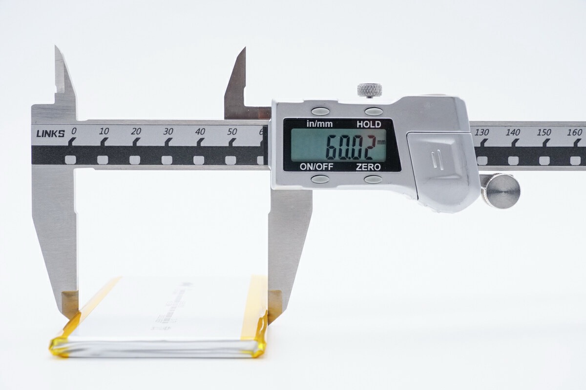

6060100
6060100 电池放电平台 3.7V,满电截止电压 4.2V,放电截止电压 3.0V,最小容量 5000mAh(0.2C),典型容量 5080mAh(0.2C)。最大充电倍率 0.5C,最大放电倍率 0.5C,内阻 ≤60mΩ,0.2C 充放电循环 300 次容量保持率 ≥80%。
实测长度 99.09mm。
实测宽度 60.02mm。
实测厚度 5.85mm。
实测重量 80.3g。

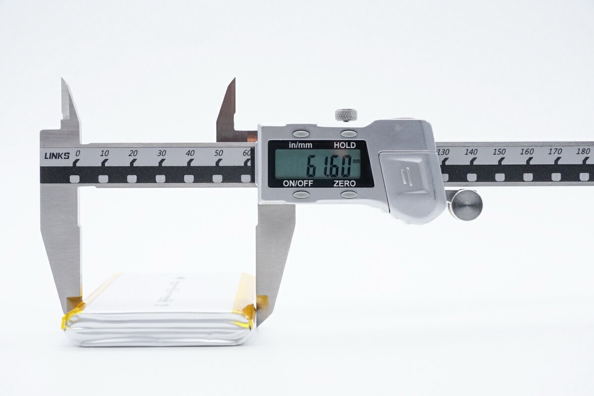

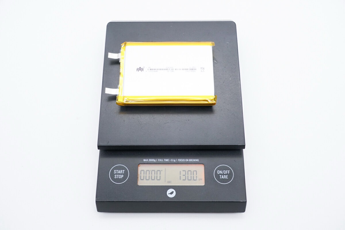

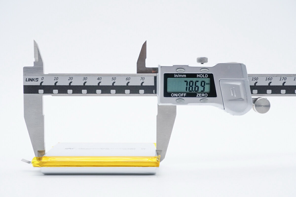

126280
126280 电池放电平台 3.85V,满电截止电压 4.4V,放电截止电压 3.0V,最小容量 10000mAh(0.2C),典型容量 10050mAh(0.2C)。最大充电倍率 0.5C,最大放电倍率 1C,内阻 ≤60mΩ,0.2C 充放电循环 300 次容量保持率 ≥80%。
实测长度 78.69mm。
实测宽度 61.6mm。
实测厚度 12.02mm。
实测重量 130g。

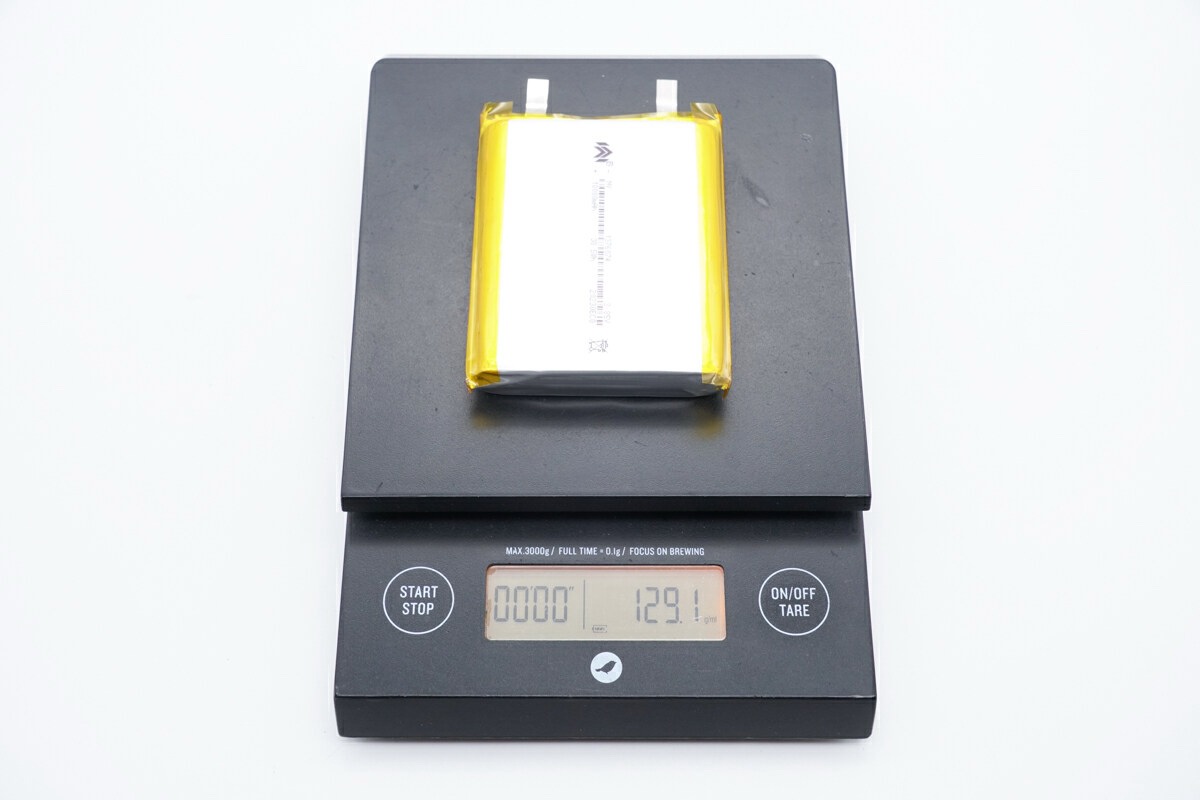

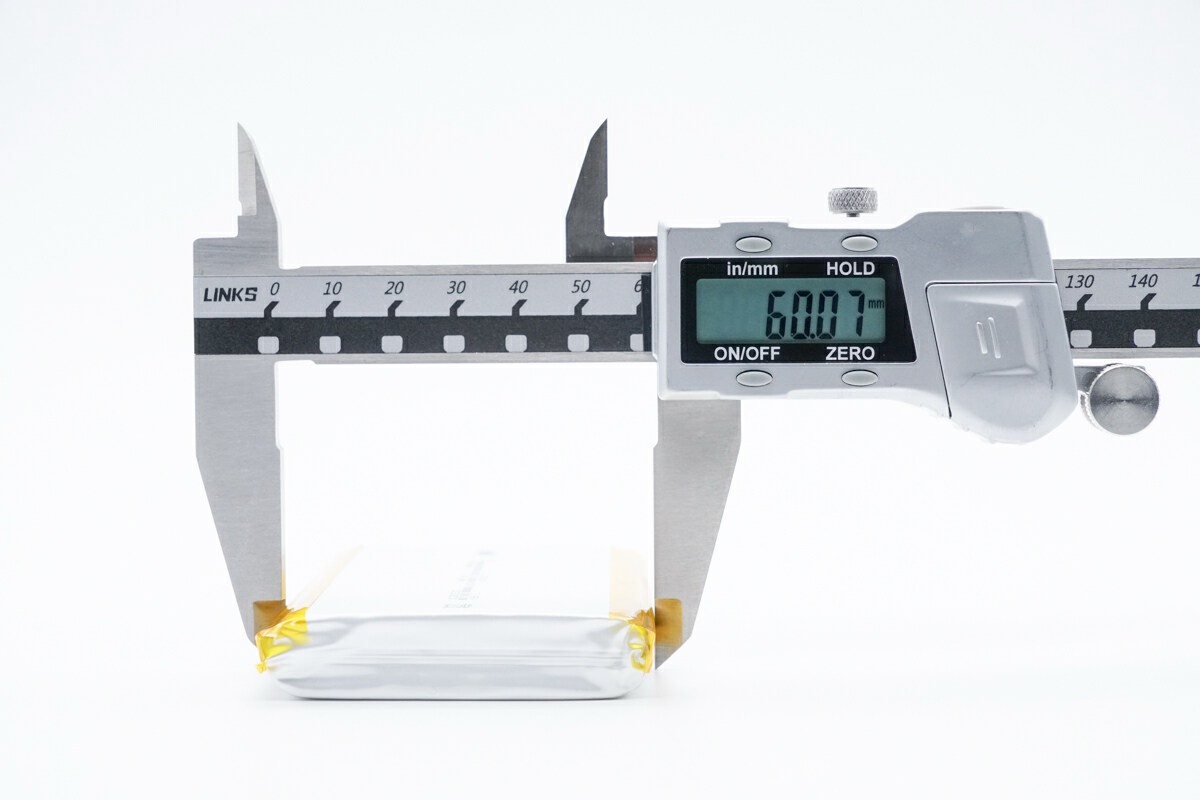

1376074
1376074 电池放电平台 3.85V,满电截止电压 4.4V,放电截止电压 3.0V,最小容量 10000mAh(0.2C),典型容量 10100mAh(0.2C)。最大充电倍率 0.5C,最大放电倍率 1C,内阻 ≤60mΩ,0.2C 充放电循环 300 次容量保持率 ≥80%。

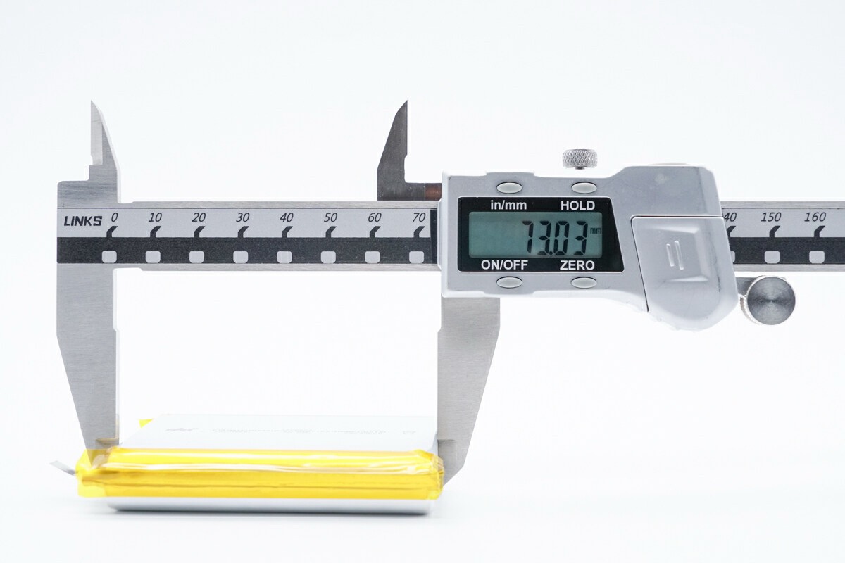

实测长度 73.03mm。
实测宽度 60.07mm。
实测厚度 13.44mm。
实测重量 129.1g。

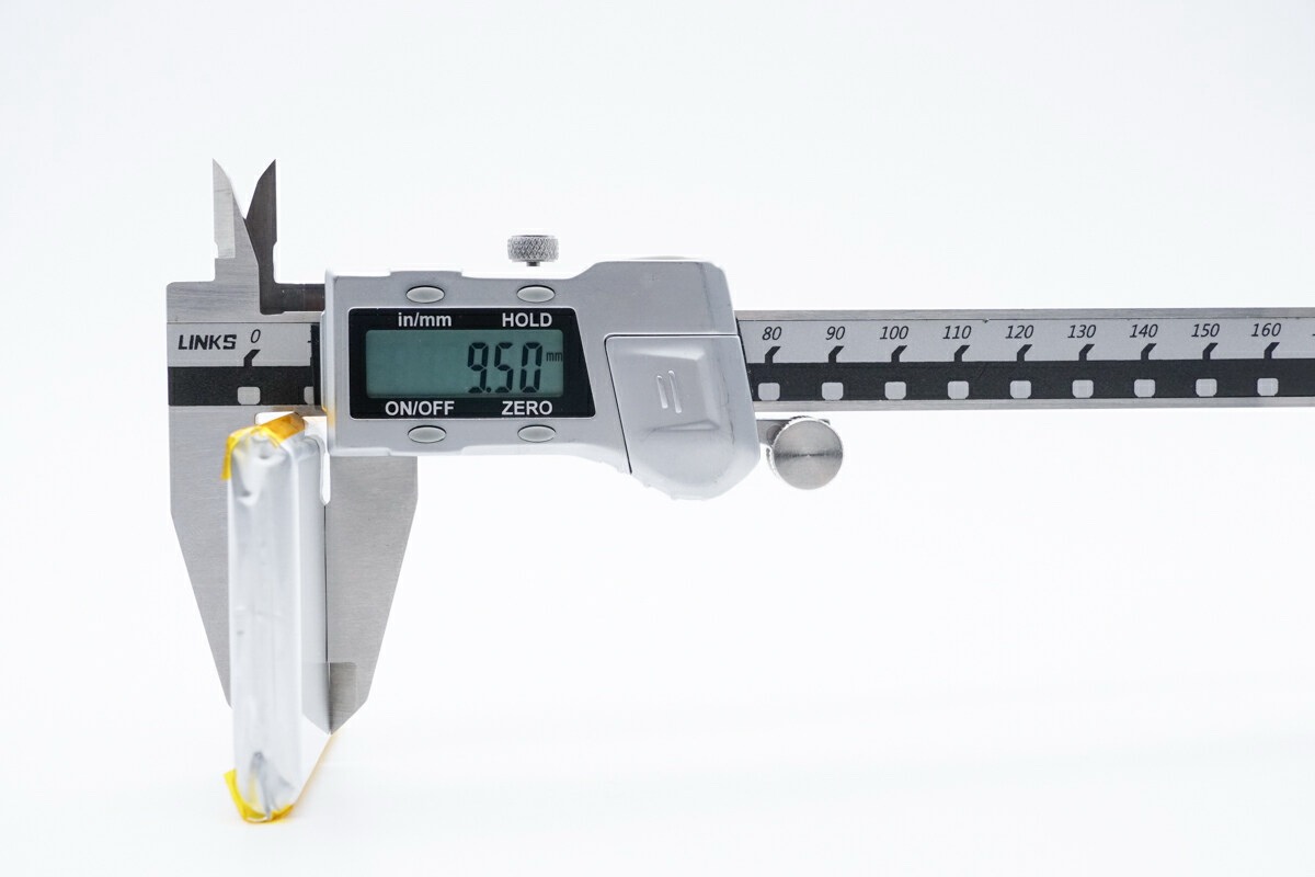

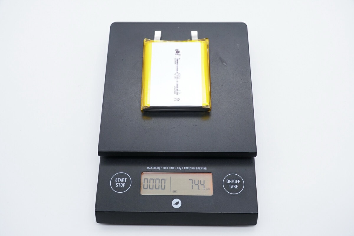

955465
955465 电池放电平台 3.7V,满电截止电压 4.2V,放电截止电压 3.0V,最小容量 5000mAh(0.2C),典型容量 5080mAh(0.2C)。最大充电倍率 0.5C,最大放电倍率 0.5C,内阻 ≤60mΩ,0.2C 充放电循环 300 次容量保持率 ≥80%。
实测长度 64.05mm。
实测宽度 55.01mm。
实测厚度 9.5mm。
实测重量 74.4g。

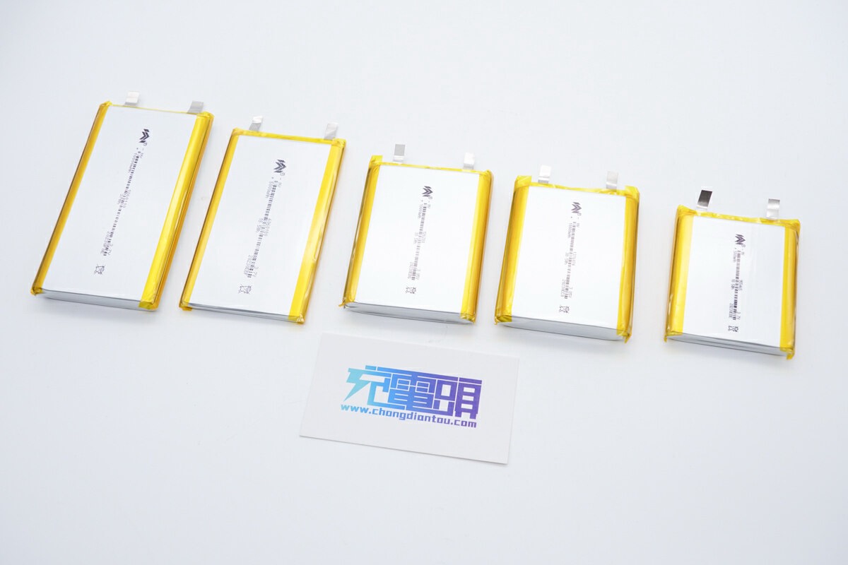

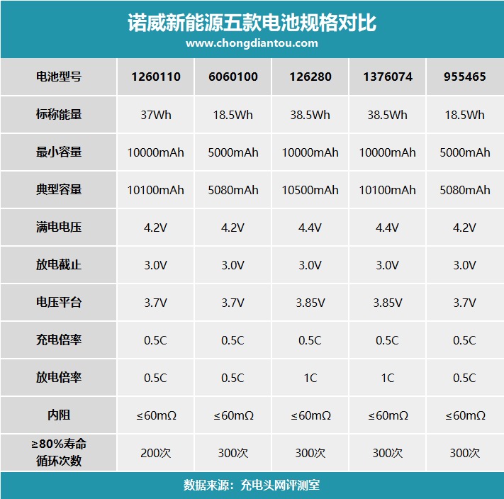

本文出现的电池参数一览。

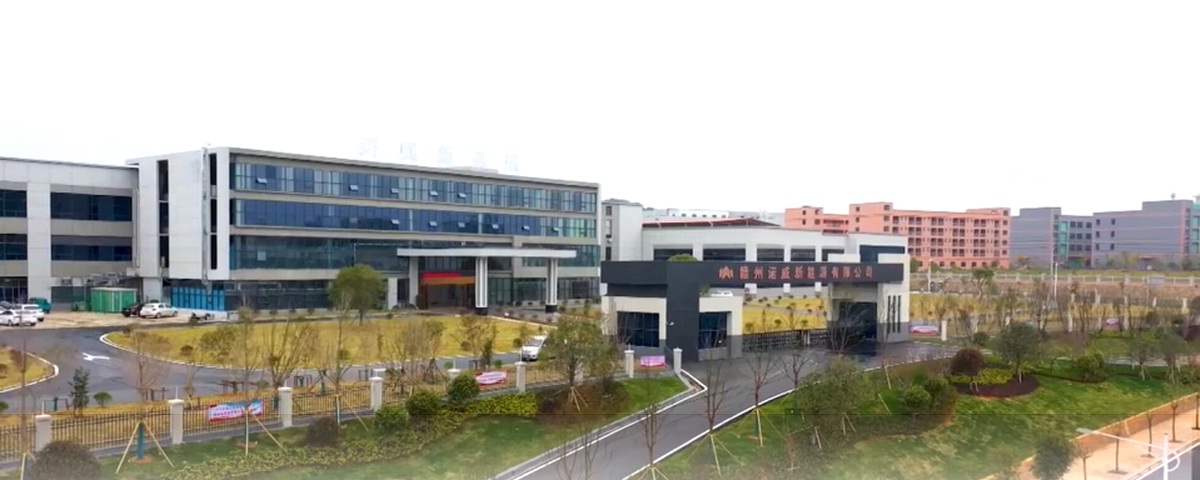

诺威新能源有限公司创立于 2013 年,专注于锂离子电池的研发、生产、销售,是国家高新技术企业。拥有 2 大生产基地与 1 个办事处,员工总数达 2000 人,2022 年销售额达 25 亿。产品范围包括高容量超薄平板系列电池、高端移动电源系列电池、小容量蓝牙系列电池、高密度高倍率放电系列电池。
诺威新能源五款软包电池共提供 5000mAh、10000mAh 两种最常用的容量级供用户选择,可轻松组建出 5000/10000/15000/20000/25000 等消费者喜爱的容量。并提供 3.7V 标准电压与 3.85V 高能量密度两种电芯,循环充放寿命在 200-300 次,主要面向移动电源、平板电脑等市场,目前正全面向客户供货,有意的请联系诺威新能源销售。
