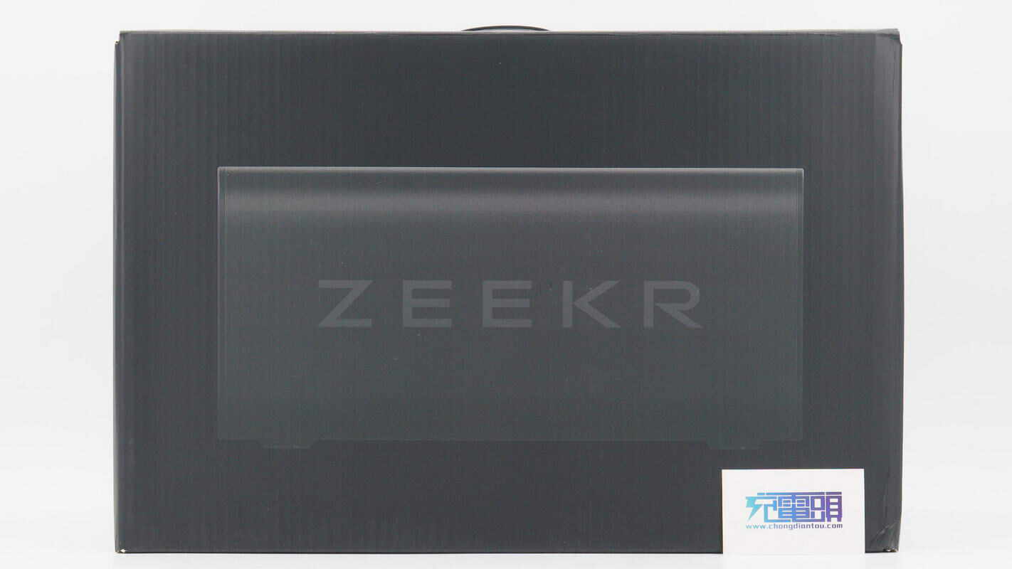

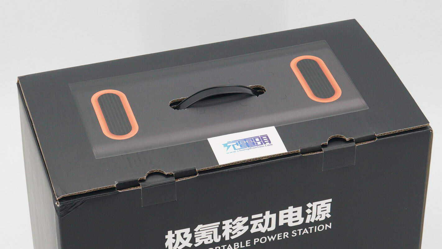

极氪1200W移动电源包装盒顶部设有塑料提手,方便产品收纳后进行搬运储藏。
包装盒设计很有特点,各面印有极氪移动电源 1200实物对应面概览图。

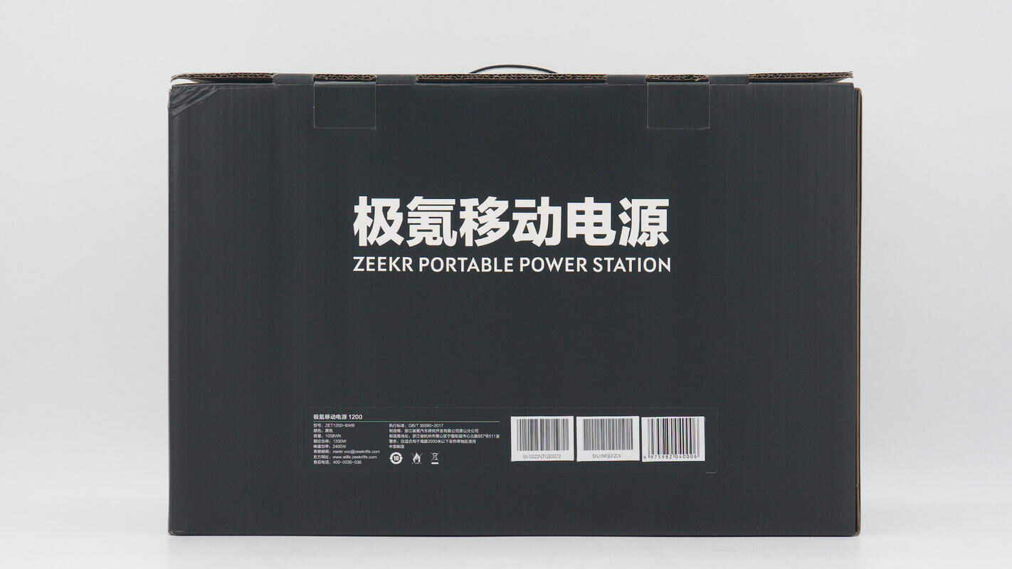

另一侧印有产品中英文名称,下方还贴有产品信息贴纸。

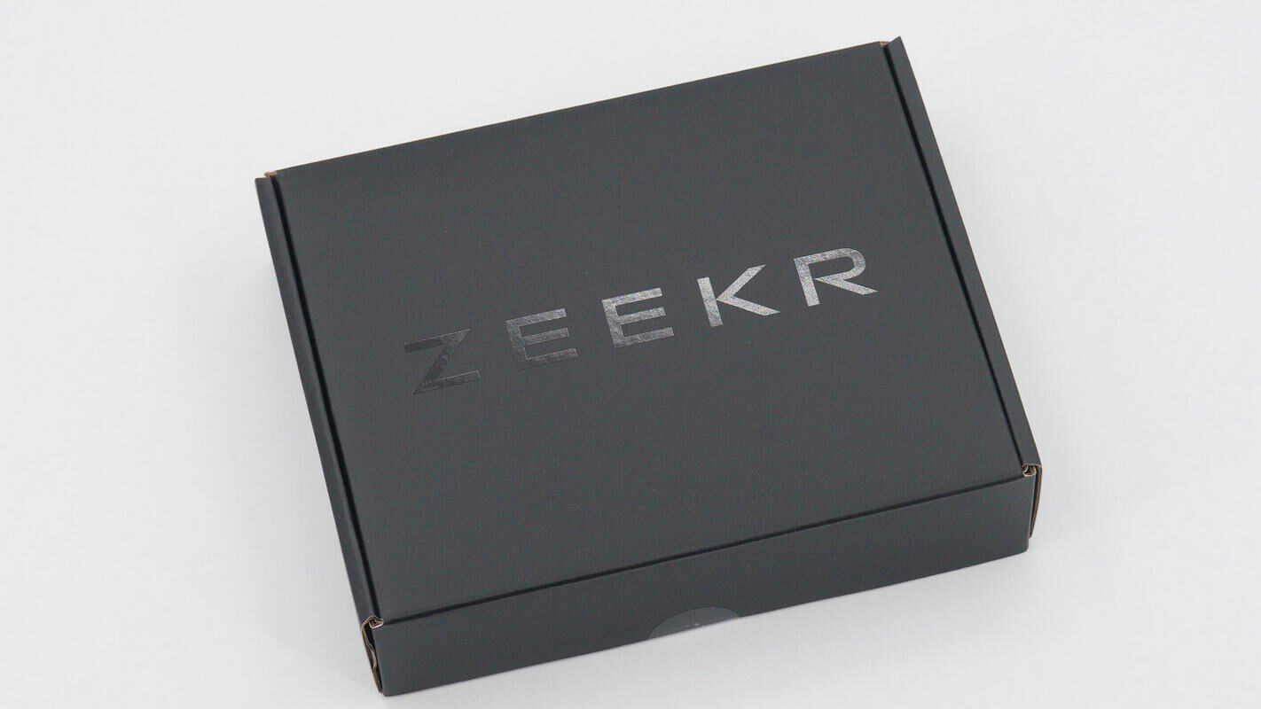

打开包装,内有小盒用于装配件,顶面是ZEEKR品牌。

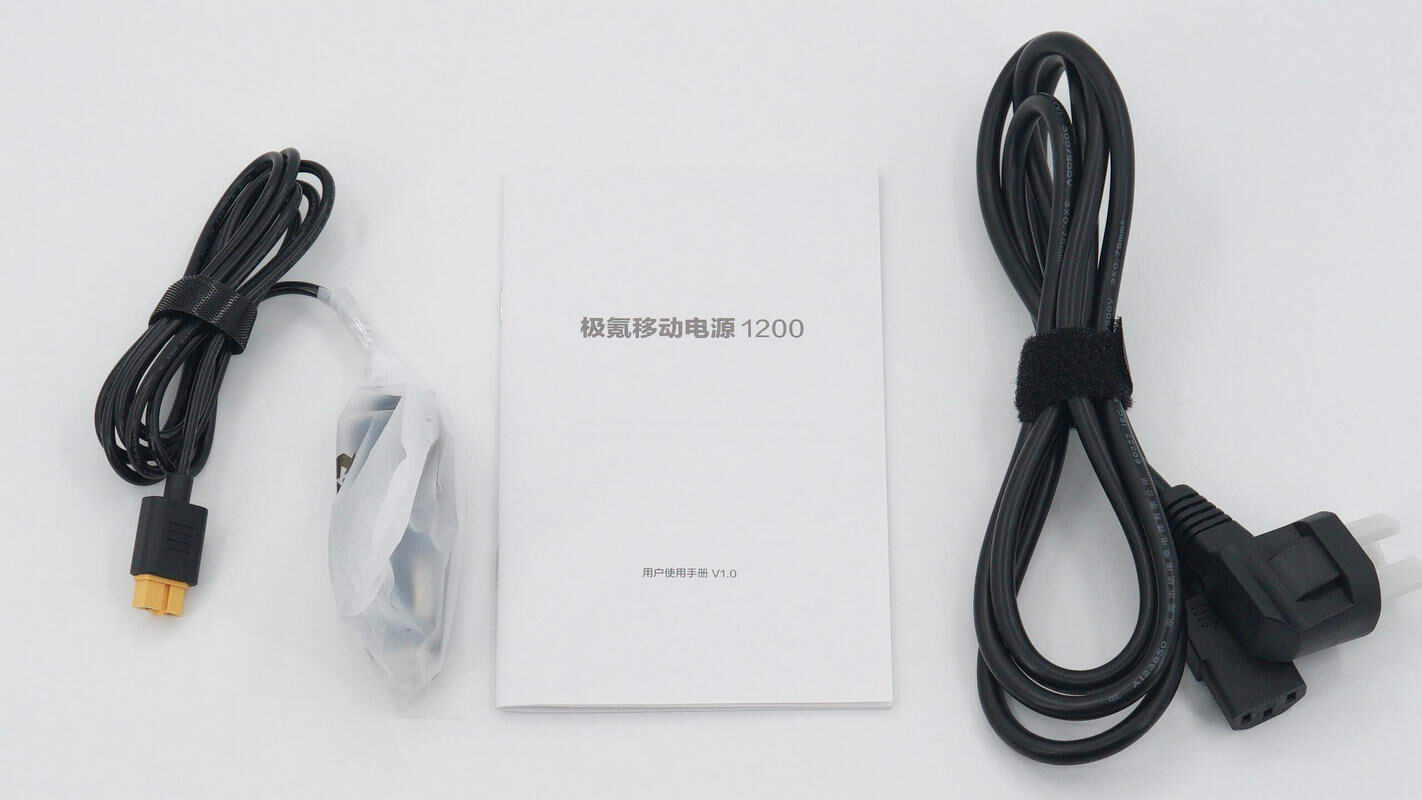

包装内含AC电源线、车载点烟器充电线以及使用说明书。

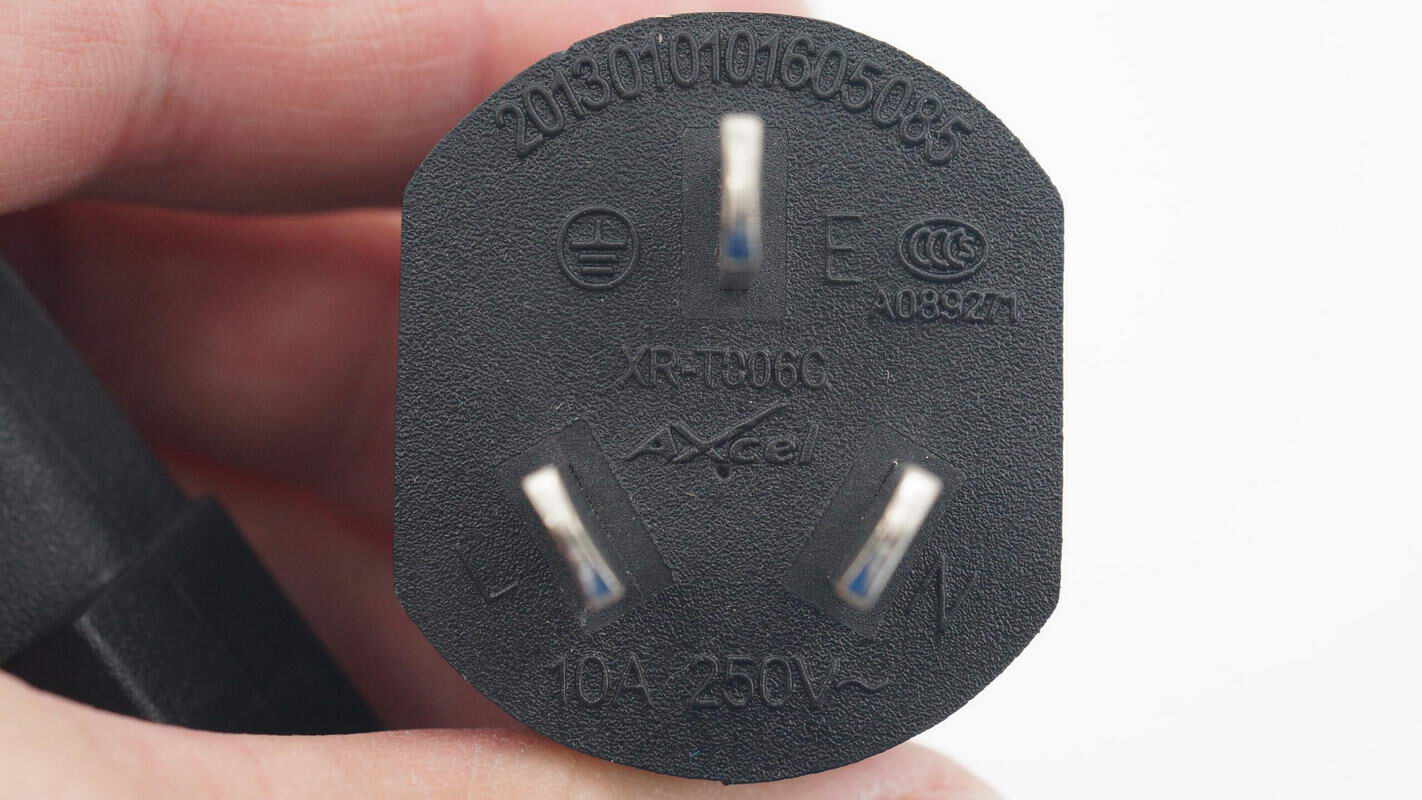

AC电源线一端为三脚插头,规格为10A 250V~,通过了CCC认证。

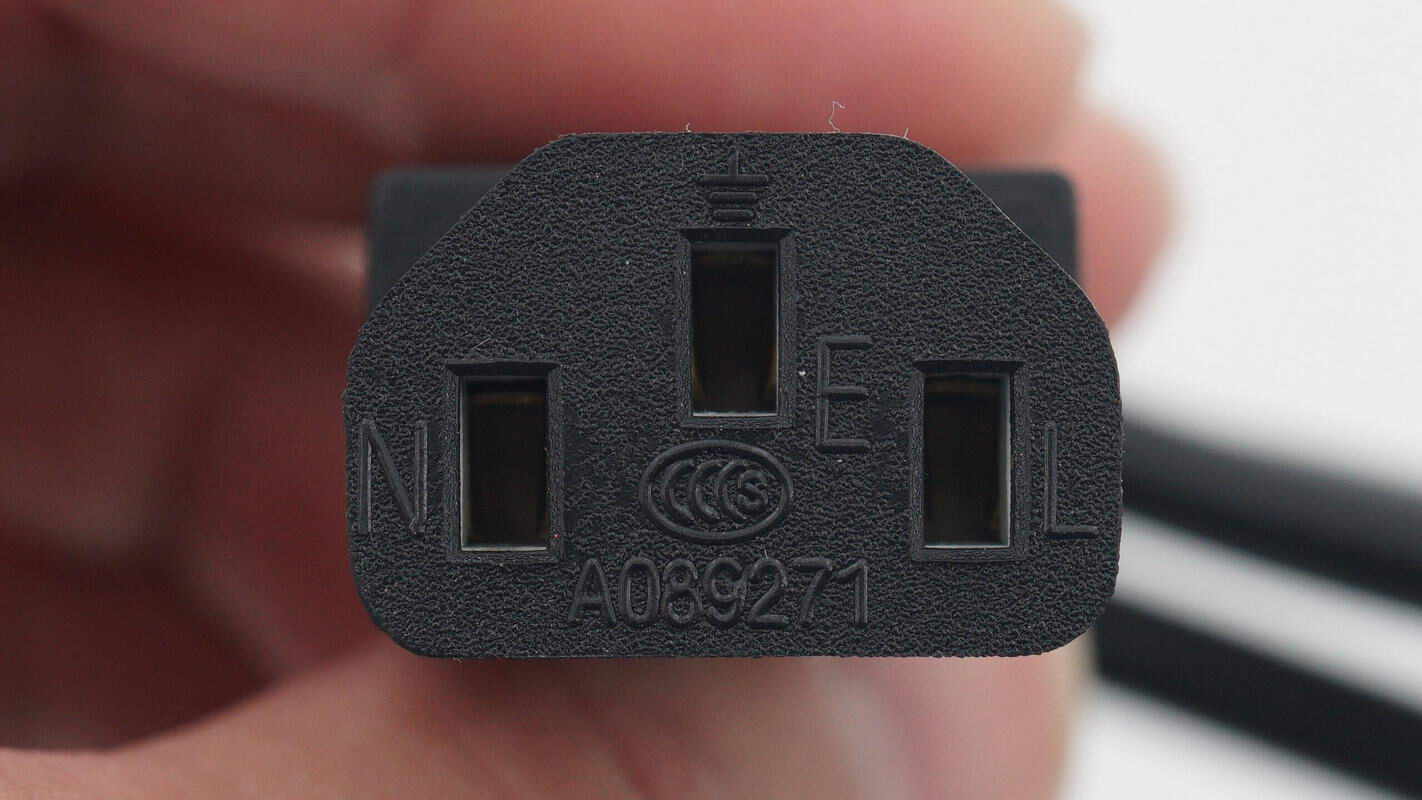

另一端为品字插头。

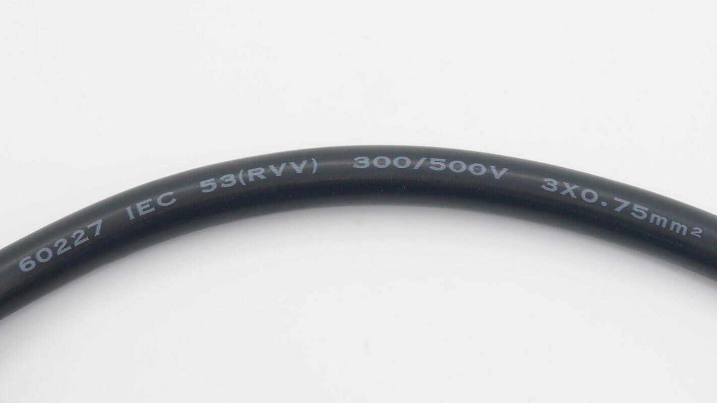

规格为300/500V 3x0.75mm²。

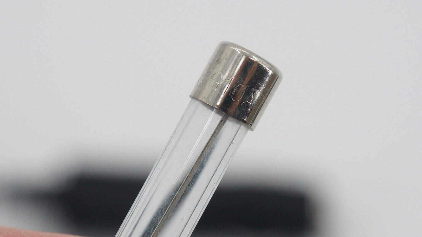

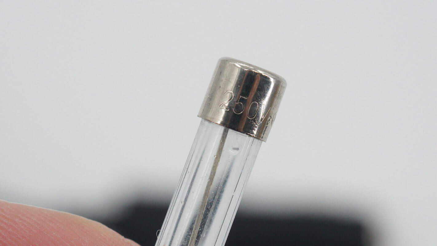

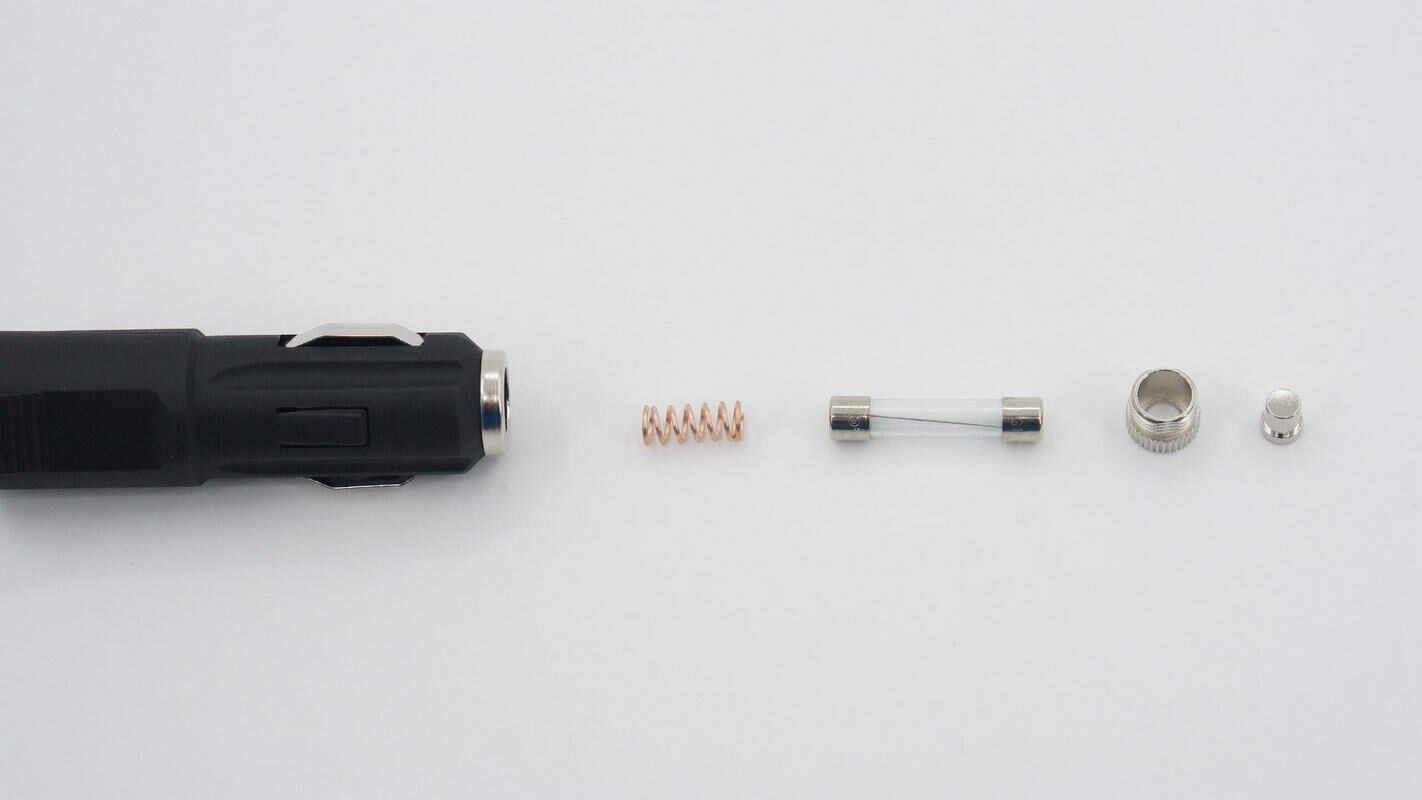

车载点烟器充电线输入端内置保险丝。
保险丝额定电压250V。
额定电流为10A。

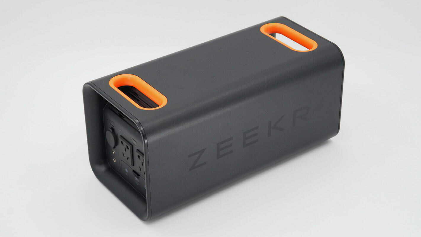

极氪这款移动电源机身采用一体式框架设计,两个提手集成到壳体上,两端面板内凹,整体属于长条方柱造型。

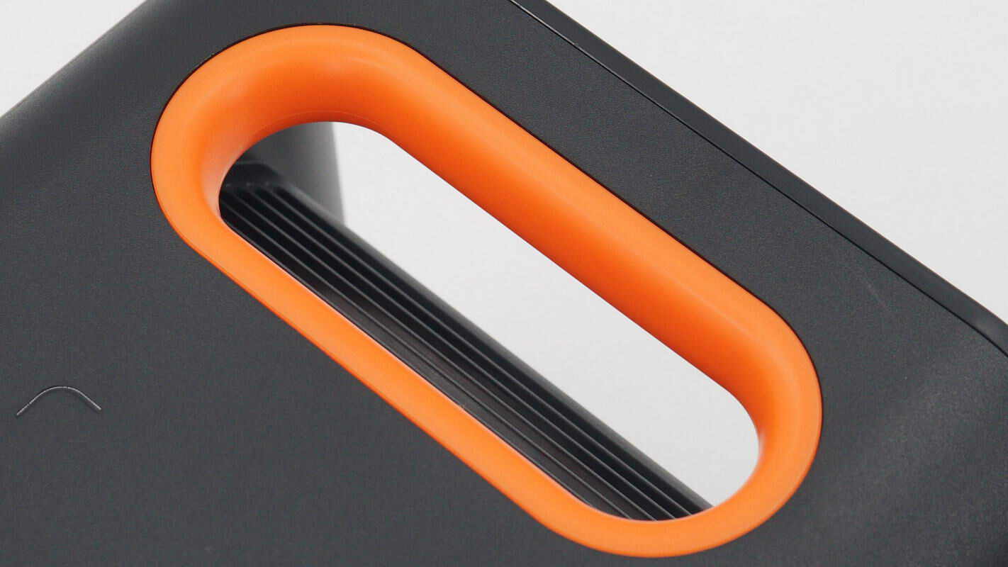

提手处设有两个橙色塑料装饰圈。
顶部带有两个无线充电区域,可同时为两部手机进行无线充电。

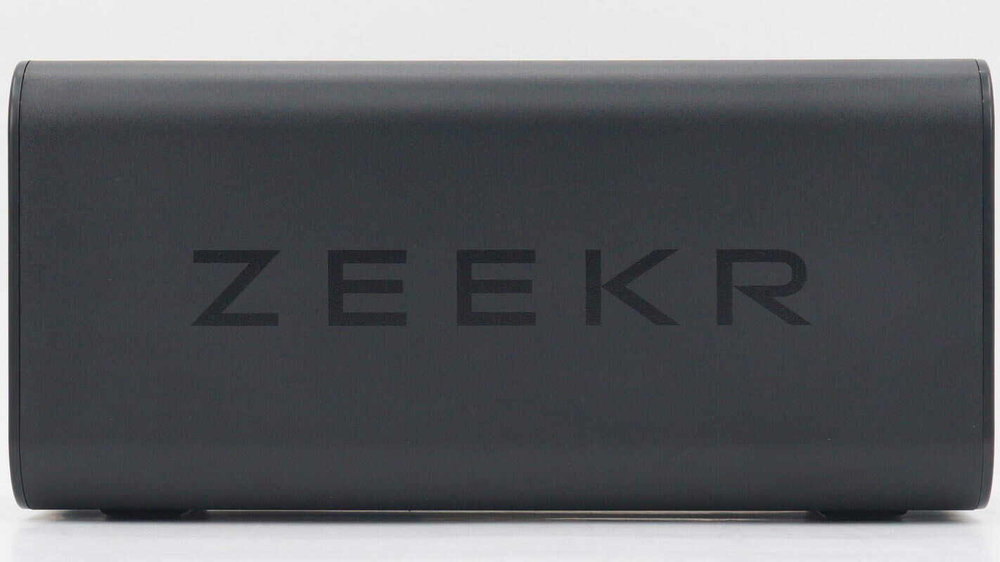

机身侧面设计有ZEEKR品牌。

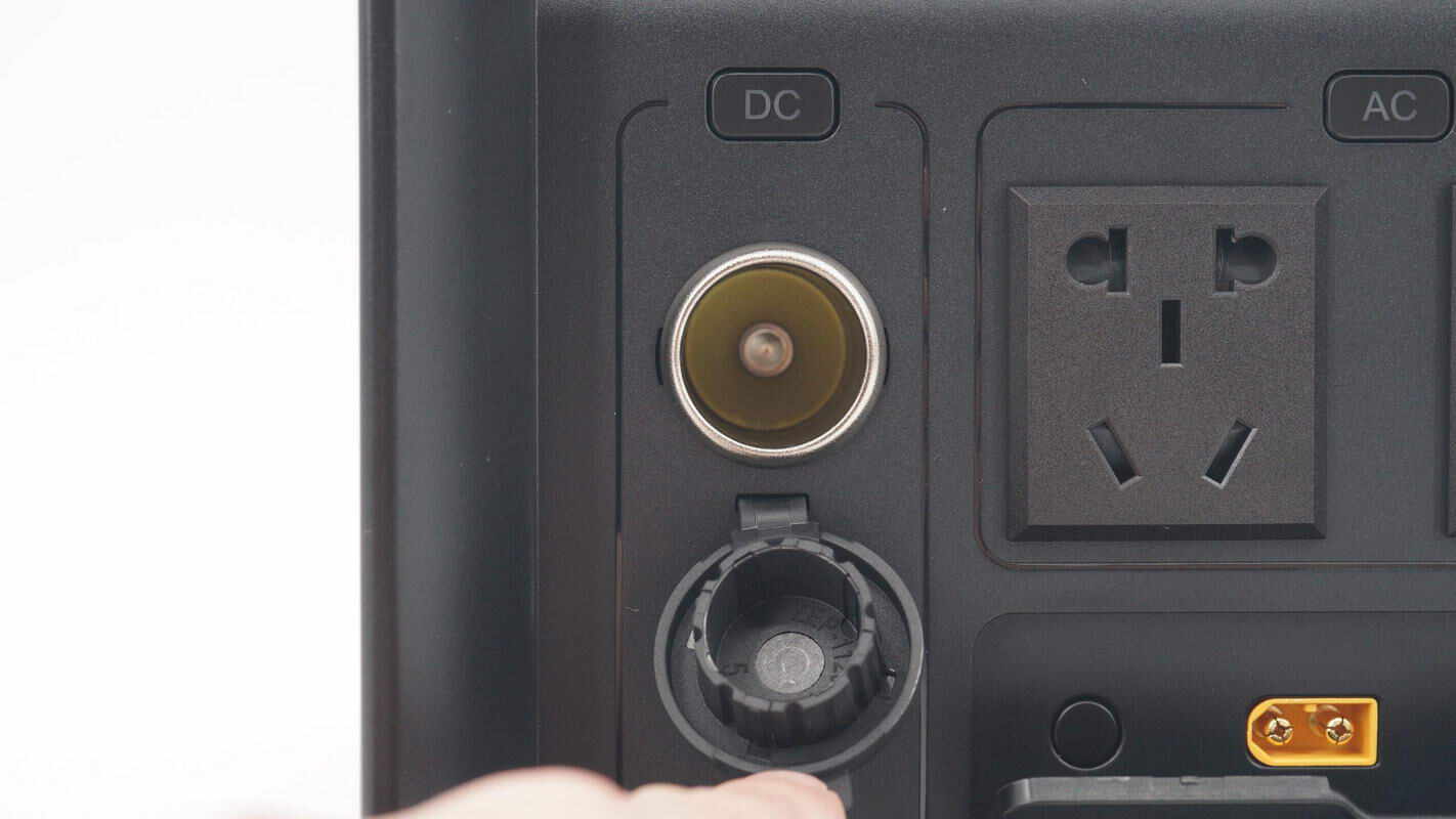

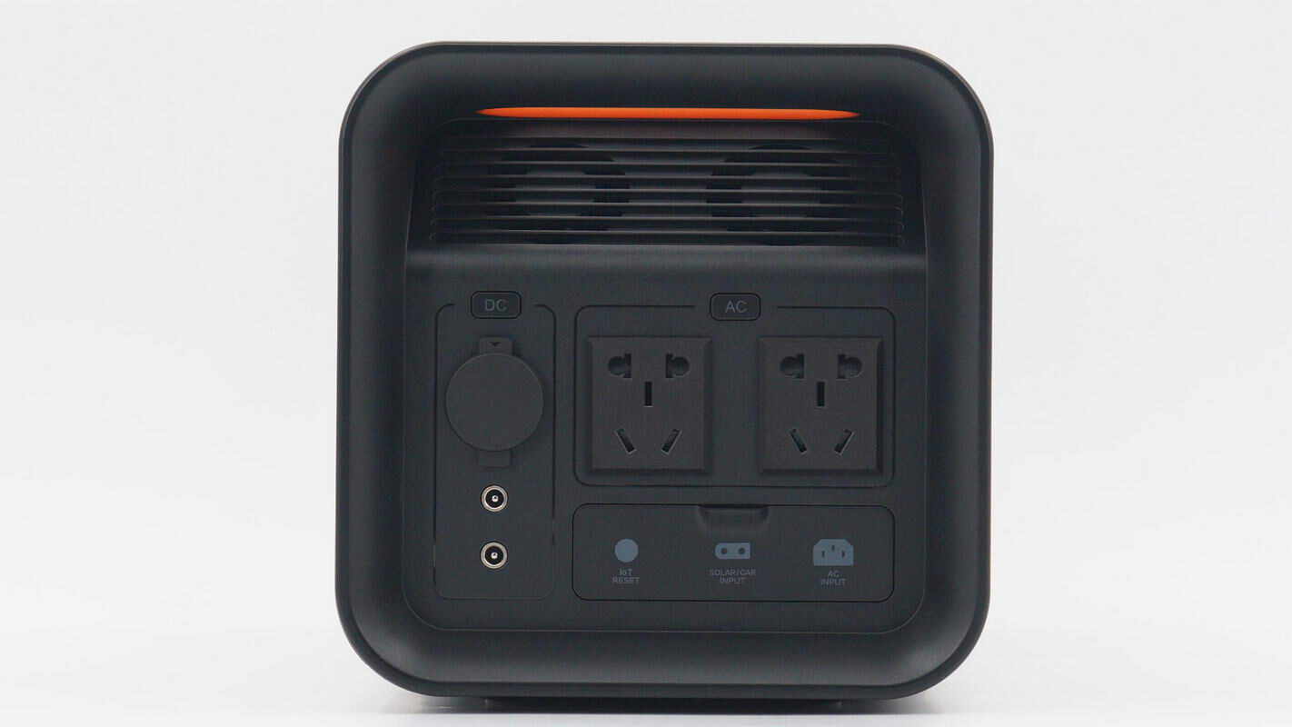

机身一端设有3+2 AC组合插口、DC和点烟器输出口。
上方设有倾斜向上的格栅状出风口,看上去就像汽车的空调出风口,内置主动散热风扇保证运行温度。
AC、DC输出功能模块均有独立开关键控制,点烟器口有塑料帽盖保护防尘防潮,AC插口内置安全门防止异物进入。

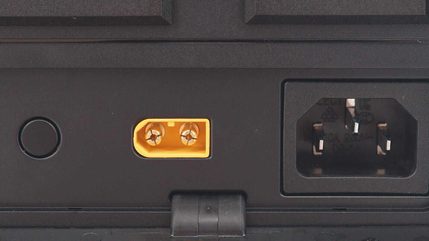

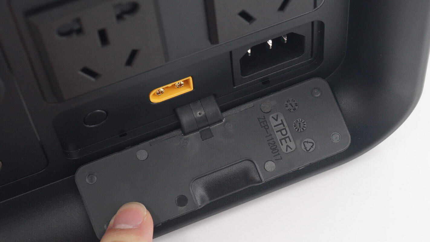

下方是常见的隐藏保护盖板设计。
盖板下设有AC交流输入接口、直流输入接口以及IoT复位按键。

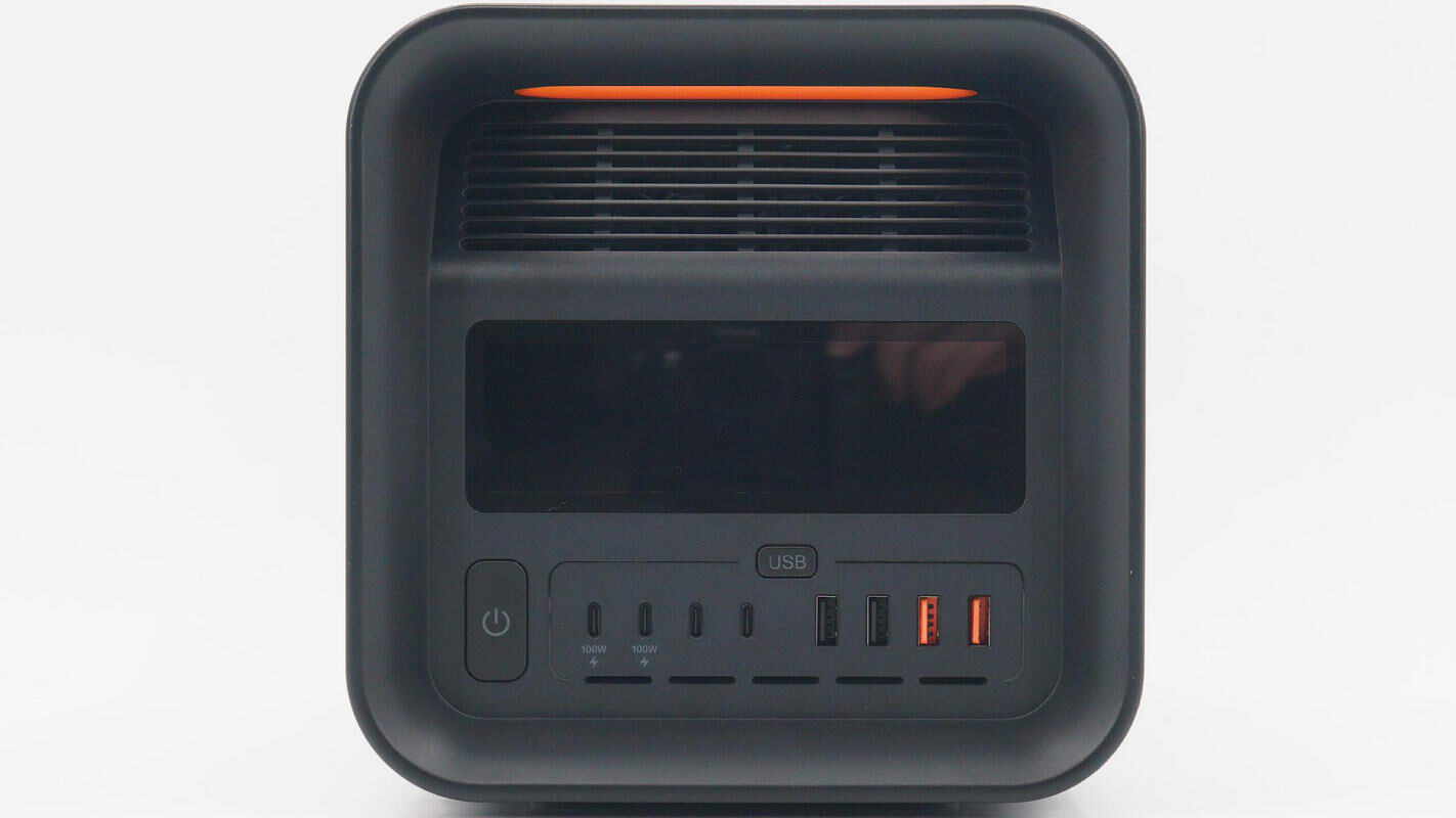

另一端设有LCD显示屏以及USB快充接口,左侧为开机键。

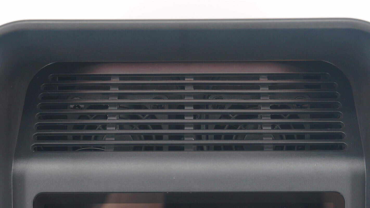

首先上方同样设有倾斜向上的格栅状散热窗口,同样内部也有两个散热风扇。
中间的 LCD 显示屏提供剩余电量百分比、图形电量条、设备用电功率、可用时间等信息。

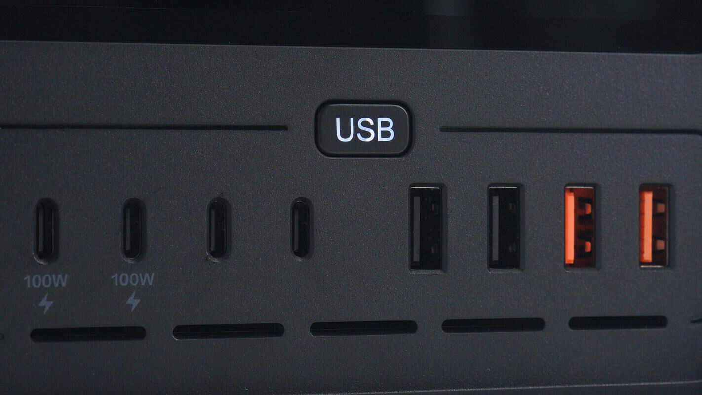

USB快充模块同样设有独立关断开关键,配备的四个 USB-C、四个 USB-A 共八个 USB 接口,其中左侧两个USB-C支持100W PD快速充电,两个橙色胶芯的USB-A口也支持快充。

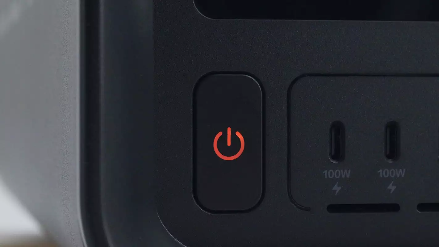

USB-C口左边设有电源键,按键与指示灯二合一设计,可以方便用户分辨。

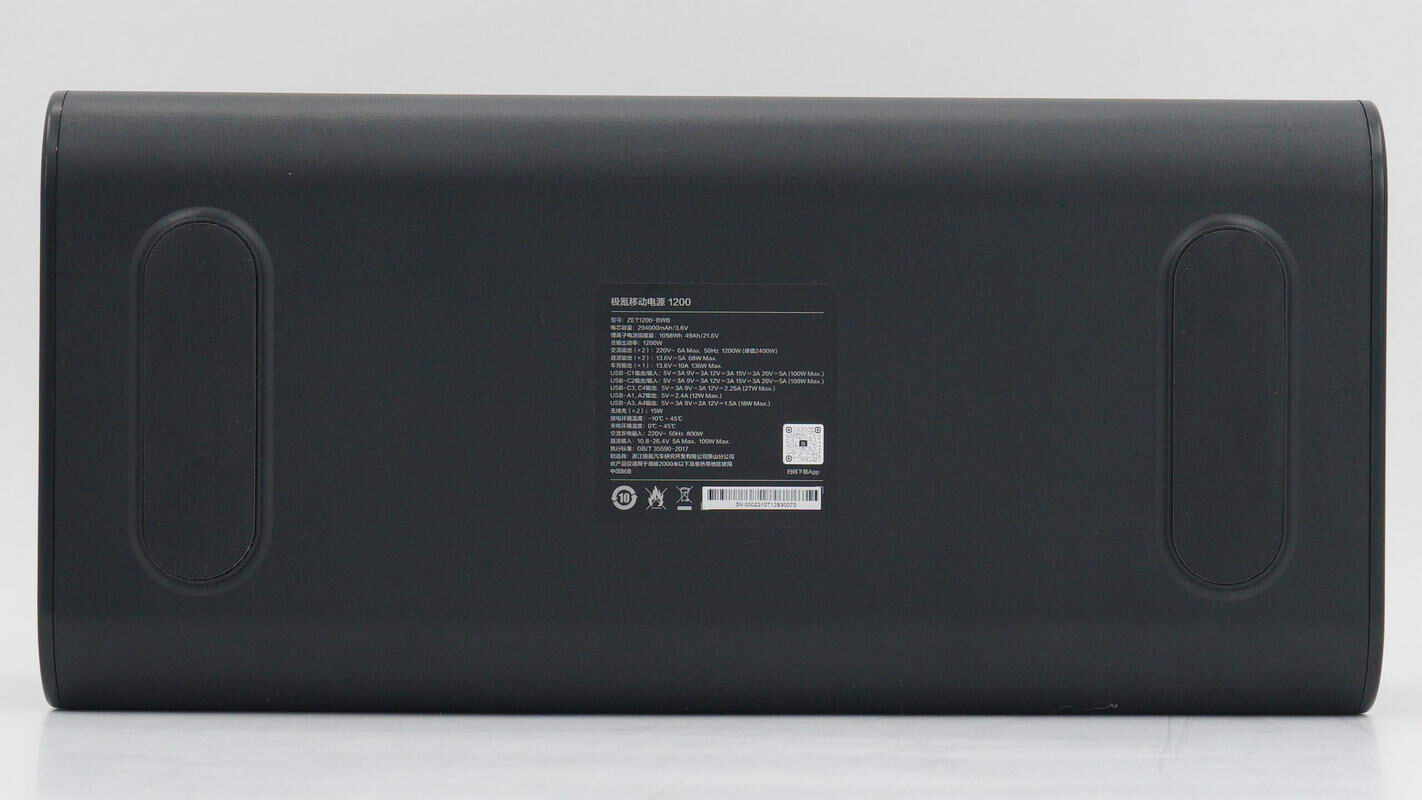

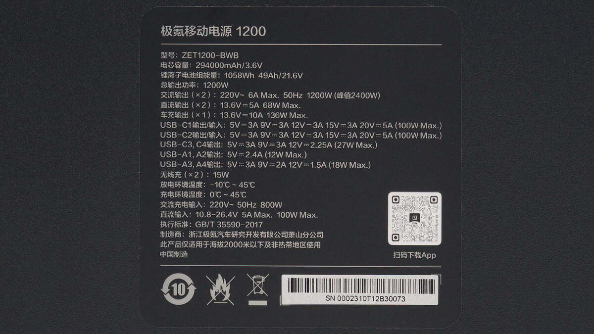

底部两端设有防滑垫,中间贴有产品铭牌。
产品铭牌参数特写
型号:ZET1200-BWB
电芯容量:294000mAh/3.6V
锂离子电池组能量:1058Wh 49Ah/21.6V
总输出功率:1200W
交流输出(x2):220V~6A Max. 50Hz 1200W(峰值2400W)
直流输出(x2):13.6V5A 68W Max.
车充输出(x1):13.6V10A 136W Max.
USB-C1输出/输入:5V3A、9V3A、12V3A、15V3A、20V5A (100W Max)
USB-C2输出/输入:5V3A、9V3A、12V3A、15V3A、20V5A (100W Max)
USB-C3/C4输出:5V3A、9V3A、12V2.25A (27W Max)
USB-A1/A2输出:5V2.4A (12W Max)
USB-A3/A4输出:5V3A、9V2A、12V1.5A (18W Max)
无线充(x2):15W
放电环境温度:-10℃~45℃
充电环境温度:0℃~45℃
交流充电输入:220V~50Hz 800W
直流输入:10.8-26.4V 5A Max. 100W Max
制造商:浙江极氪汽车研究开发有限公司萧山分公司

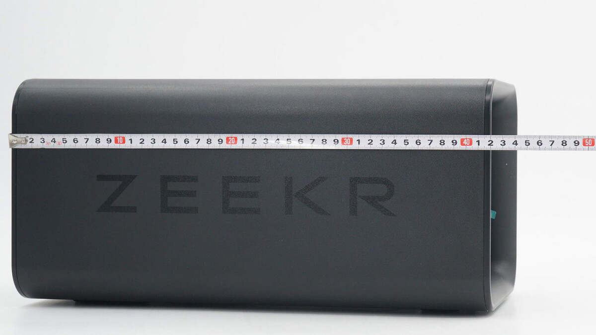

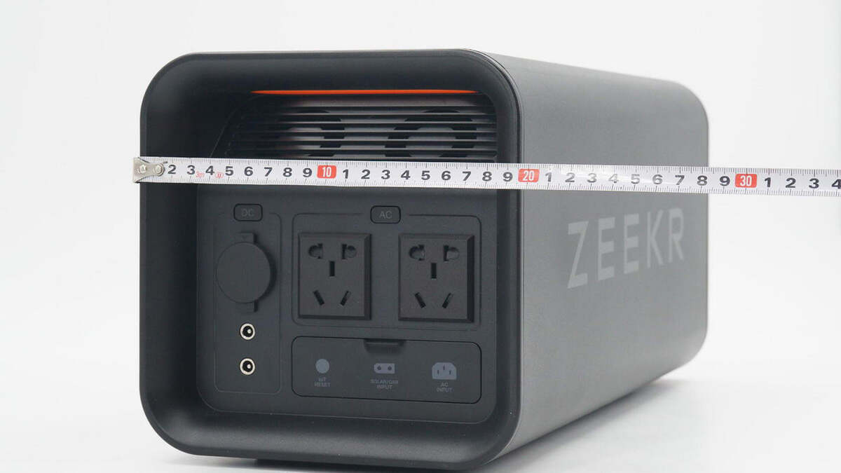

测得极氪移动电源 1200机身长度约42cm。

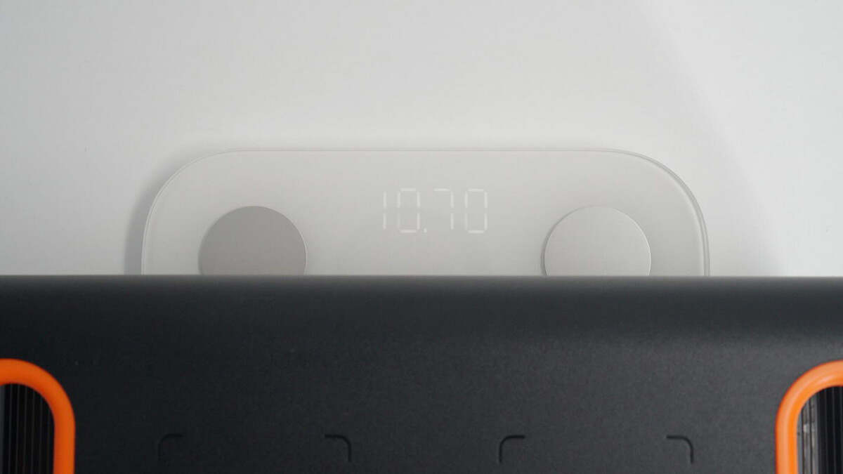

另外测得产品重量约为10.7kg。

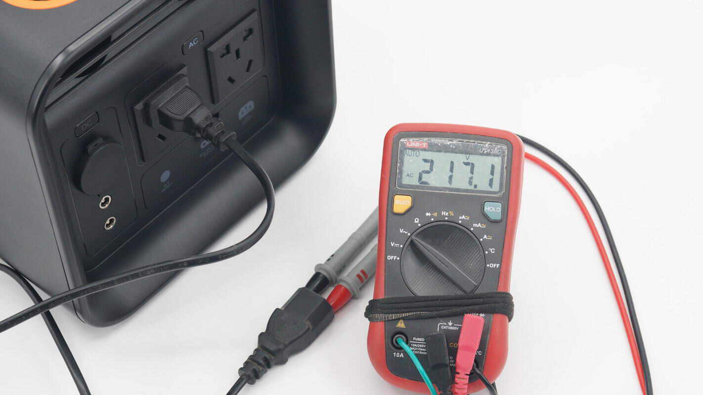

实测AC插口的实际电压为217.1V。

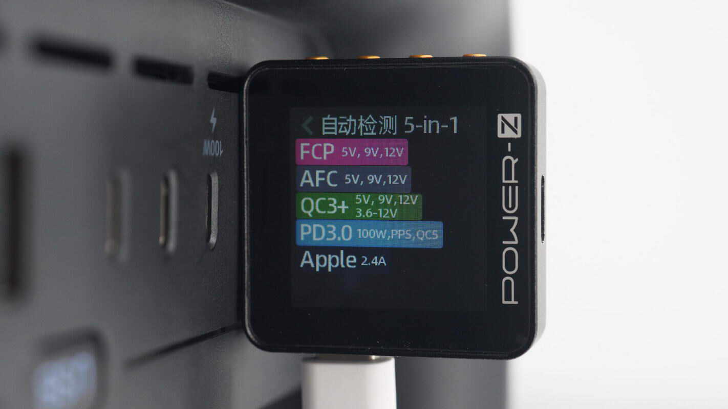

USB-C1和USB-C2这两个100W快充口性能一样,使用ChargerLAB POWER-Z KM003C测得这两个接口都支持FCP、AFC、QC3+、PD3.0、PPS、QC5、Apple 2.4A充电协议。
PDO报文显示还具备5V3A、9V3A、12V3A、15V3A、20V5A五组固定电压档位,以及3.3-11V3A和3.3-21V3A两组PPS电压档位。

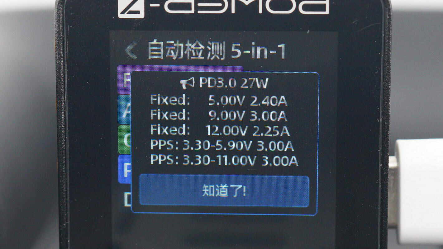

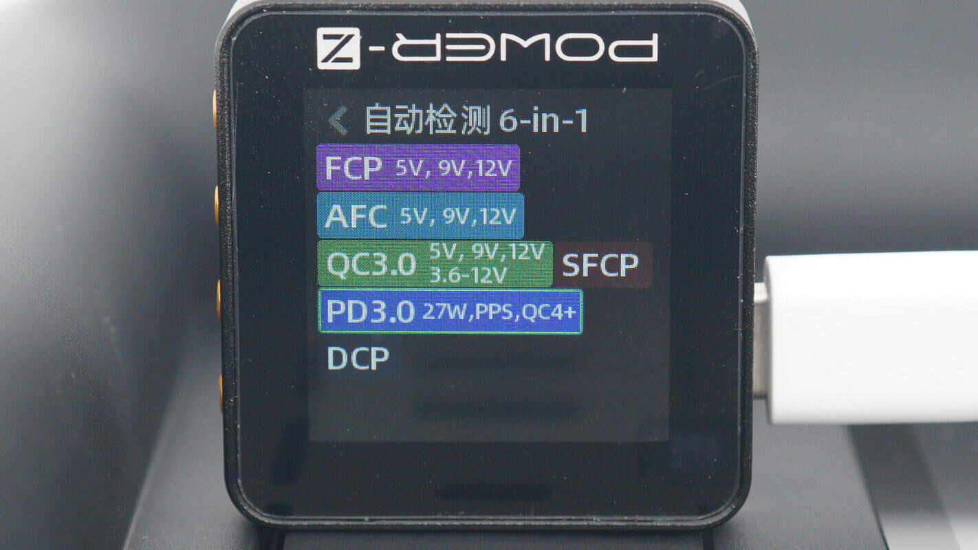

USB-C3和USB-C4接口性能相同,测得这两个接口支持FCP、AFC、QC3.0/4+、SFCP、PD3.0、PPS、DCP充电协议。
同时还具备5V2.4A、9V3A、12V2.25A三组固定电压档位,以及3.3-5.9V3A和3.3-11V3A两组PPS电压档位。

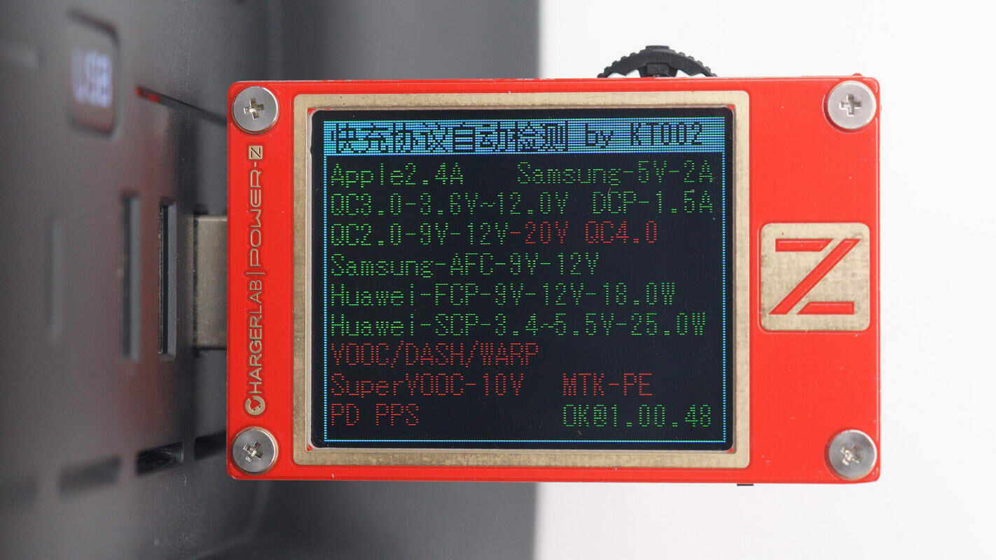

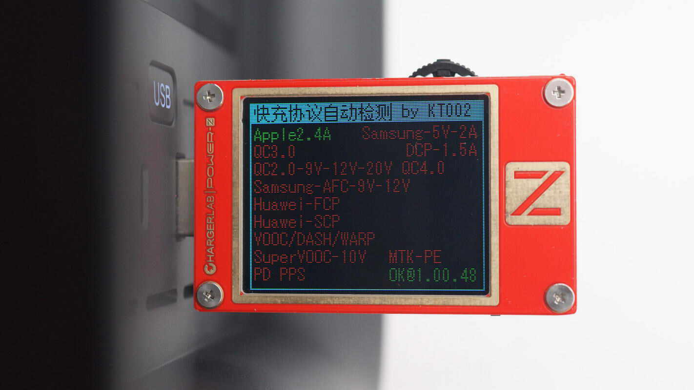

测得USB-A3和USB-A4快充口支持Apple 2.4A、Samsung 5V2A、DCP、QC2.0/3.0、AFC、FCP、SCP充电协议。

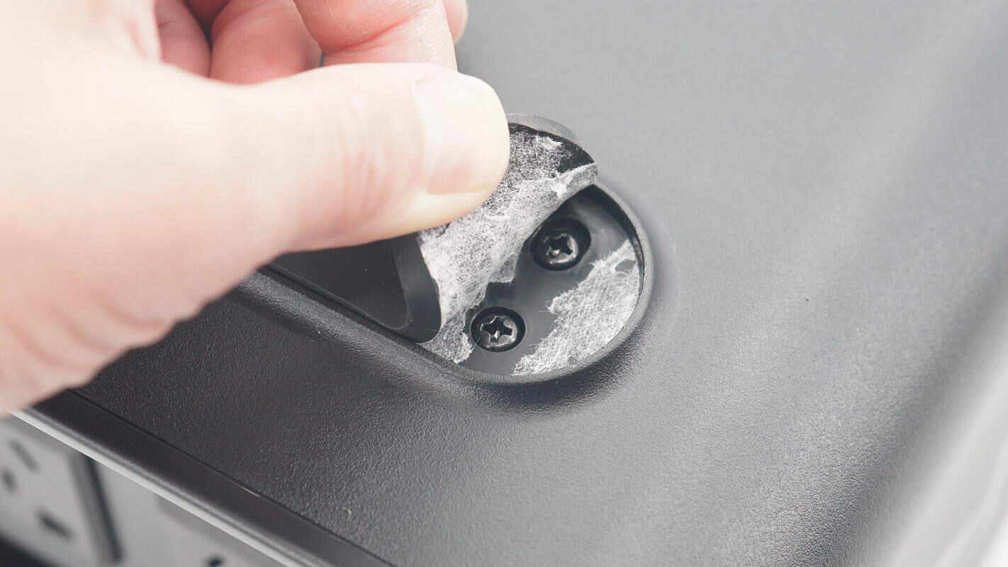

首先撕下电源底部的防滑垫,露出固定螺丝。

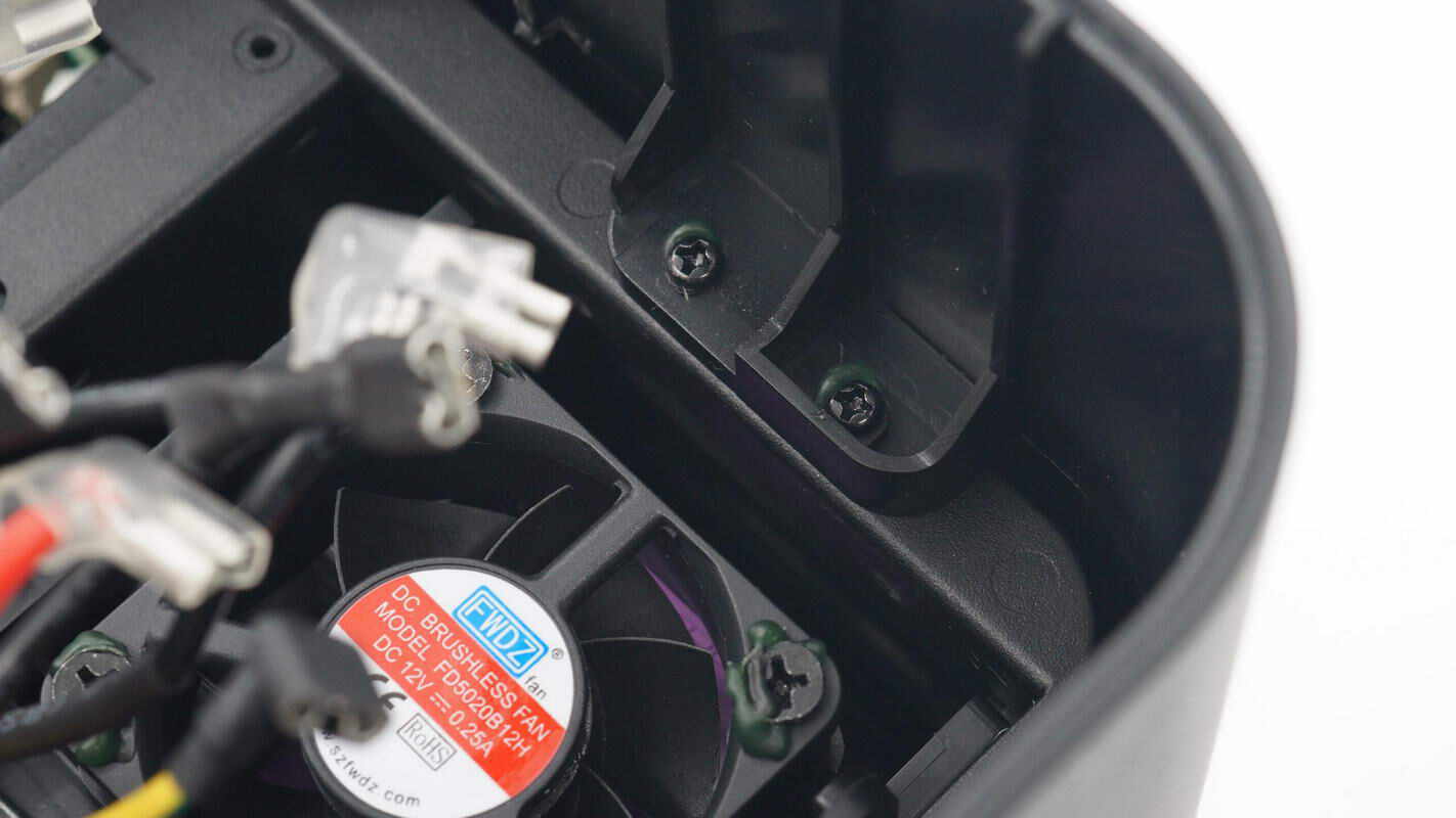

撬下两侧的塑料装饰环,在装饰环下面为固定螺丝,内部可以看到格栅结构和散热风扇。

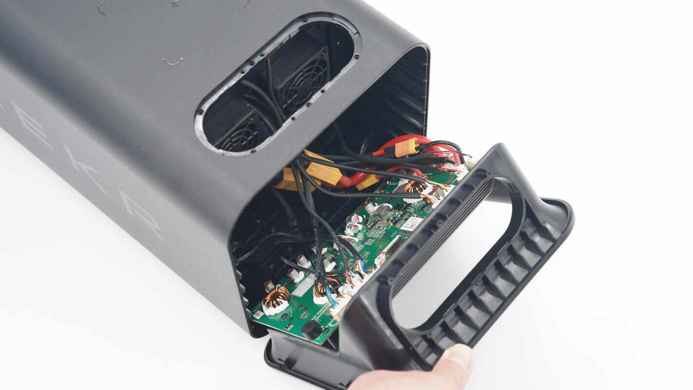

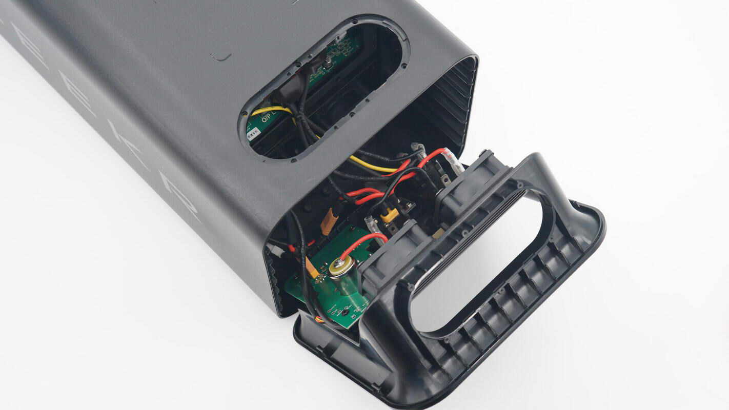

拆下装饰环下面以及电源底部的固定螺丝,拆解取出侧面的盖板。
继续拆解取出另一侧的盖板。
导线通过连接器连接,并打胶固定。

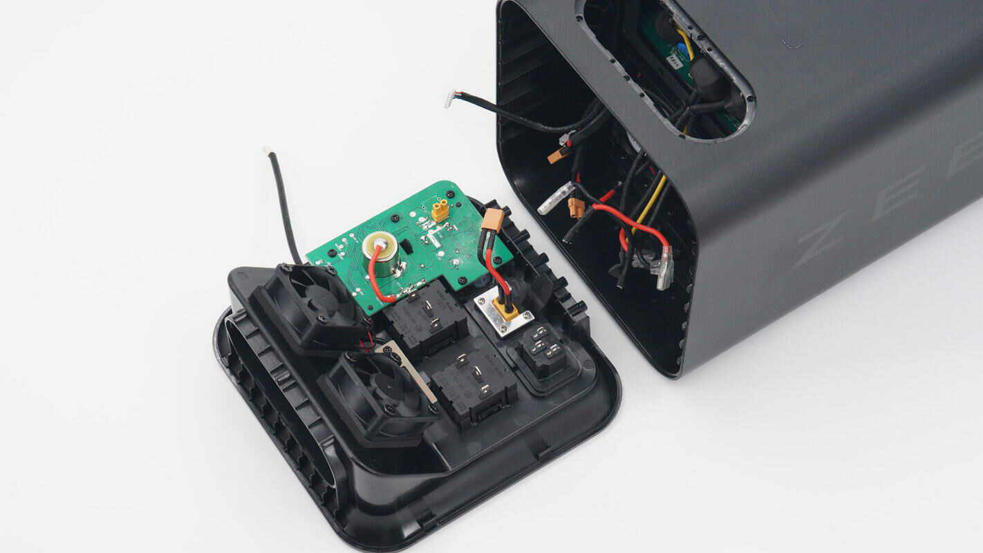

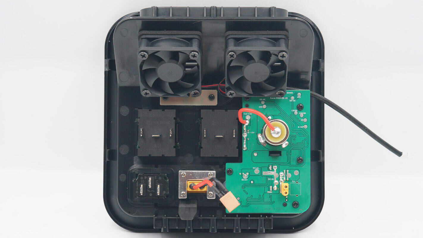

另一侧交流输入输出面板采用插接件连接到插座模块上。
上方为两个散热风扇,中间为交流输出插座,右侧为点烟器插座。左下角为交流输入插座,右侧为直流输入插座,最右侧为DC输出插座。

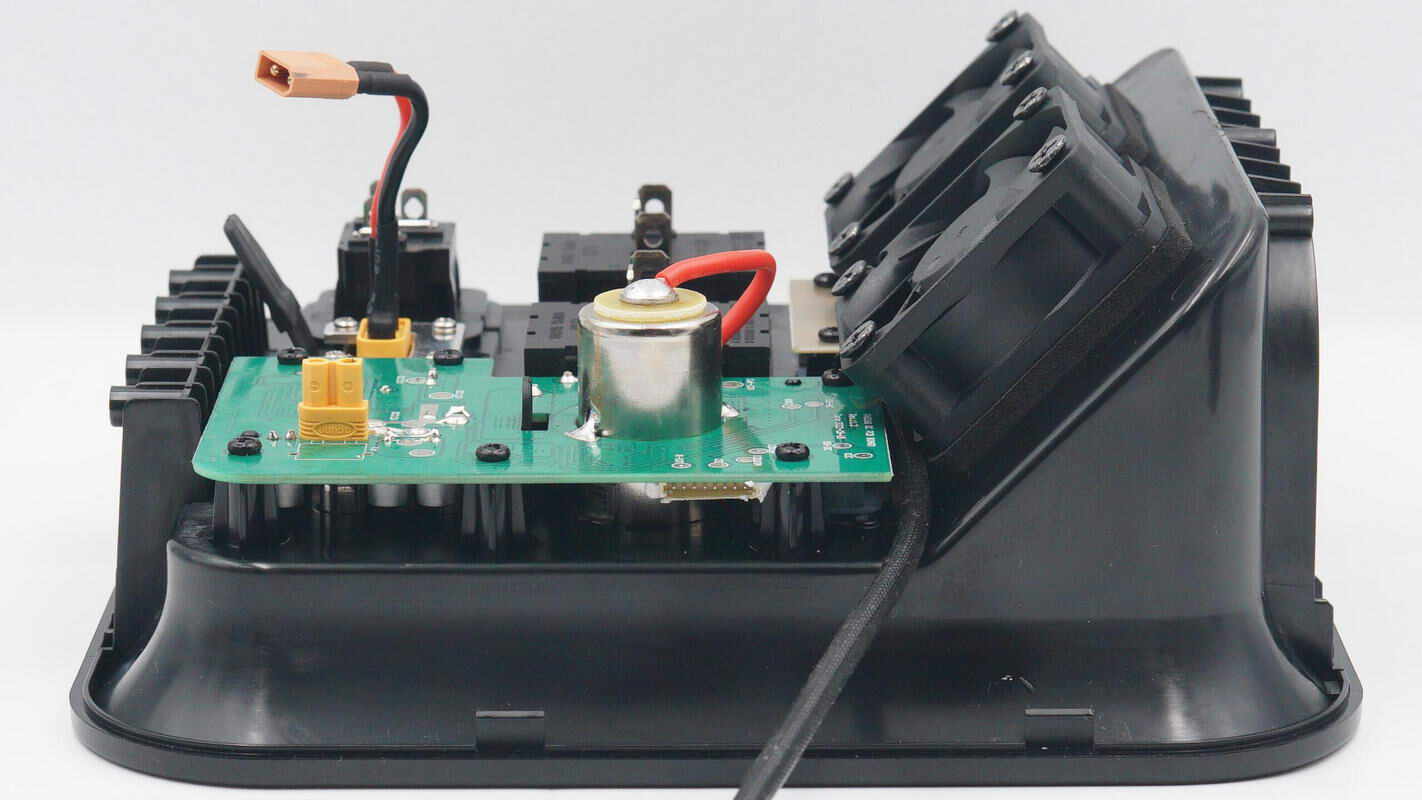

侧面一览,PCBA模块通过螺丝固定在面板上。
交流输出插座通过插接件连接。

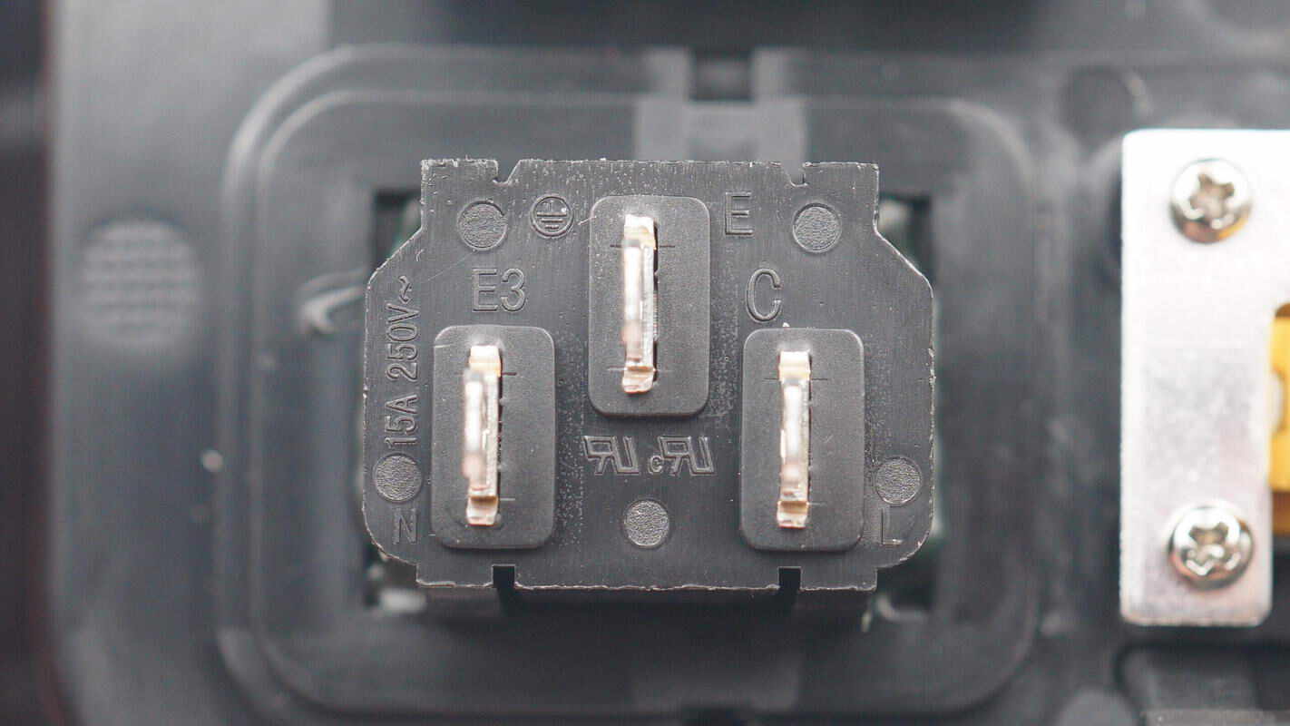

交流输入插座也通过插接件连接。
直流输入XT60接口通过压板固定。

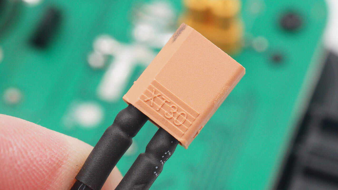

直流输入接口采用XT30连接器连接到内部PCBA模块。

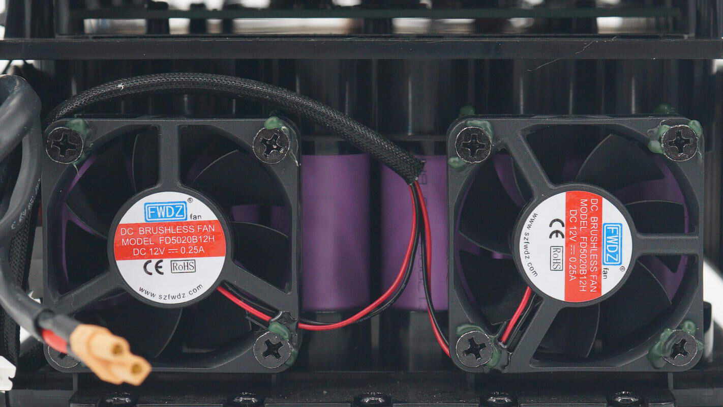

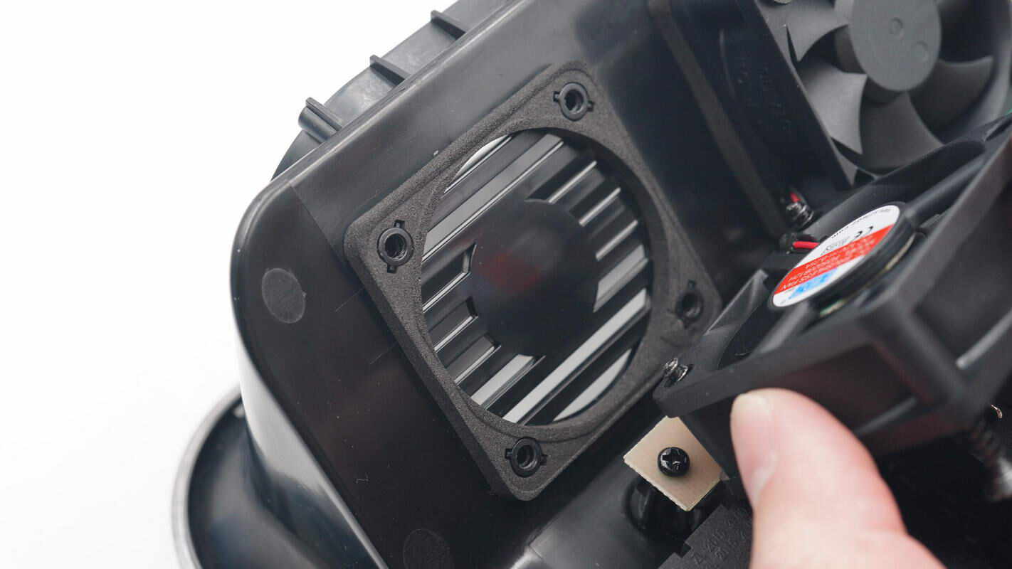

散热风扇格栅特写,风扇与外壳之间采用泡棉密封。
散热风扇来自深圳风旺电子,为5020尺寸,规格为12V 0.25A。

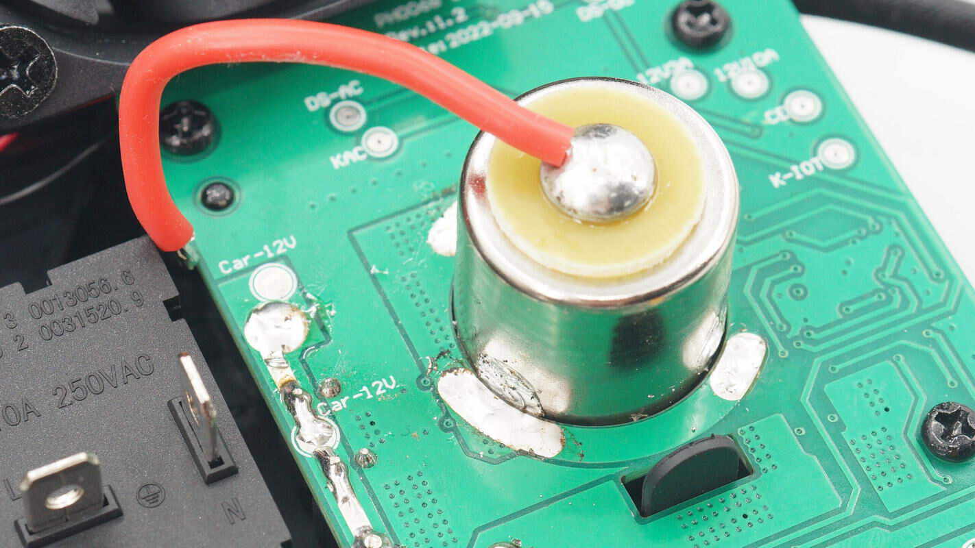

清理掉焊锡,继续进行拆解。

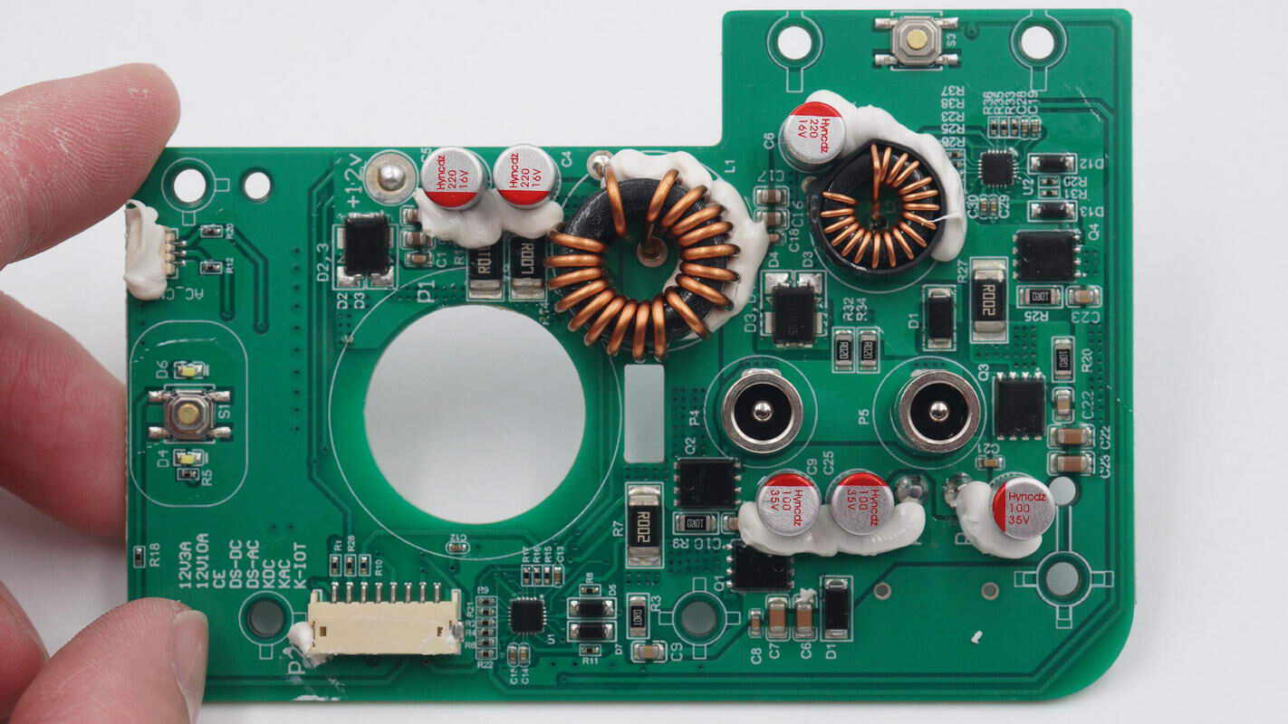

PCB上焊接两路降压电感,降压开关管和滤波电容,以及对应的输出插座。

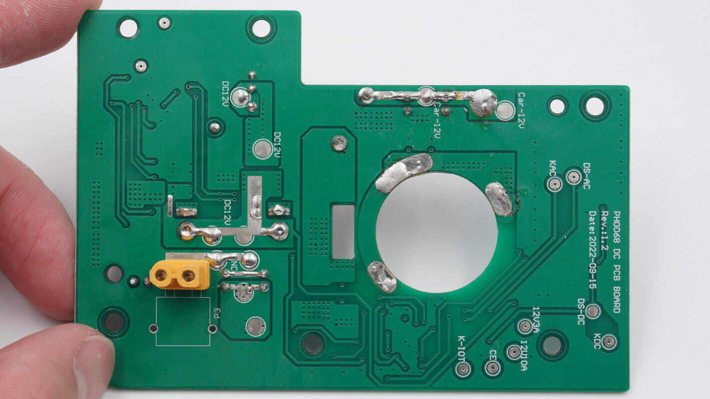

另一面焊接XT30插座用于供电。

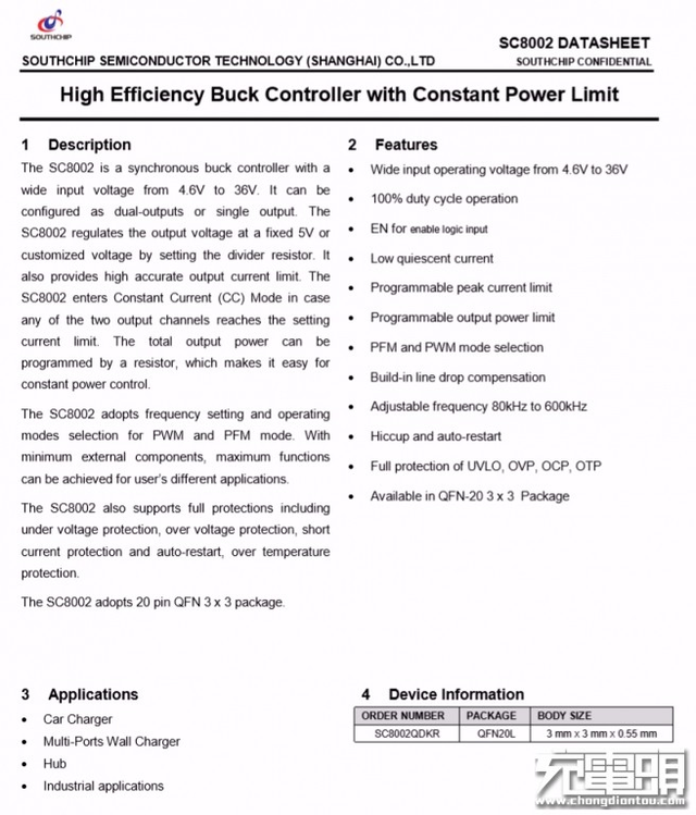

用于12V输出的降压控制器来自南芯科技,型号为SC8002,南芯SC8002支持36V输入电压,支持高精度输出限流,支持双通道独立限流。SC8002可用于车充,多口充电器,USB HUB等应用。
南芯科技 SC8002 详细资料。
充电头网拆解了解到,南芯科技 SC8002还被vivo X Fold原装80W双C口氮化镓闪充、阿卡西斯300W便携式储能电源、科讯65W 1A1C氮化镓快充、Aukey 100W氮化镓快充、摩米士65W 2C1A氮化镓快充等产品采用。

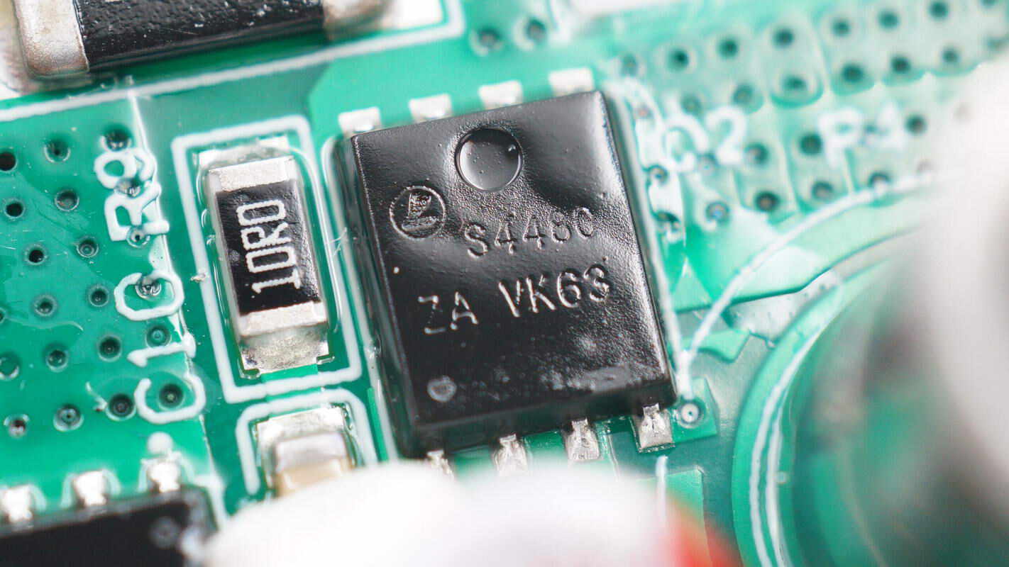

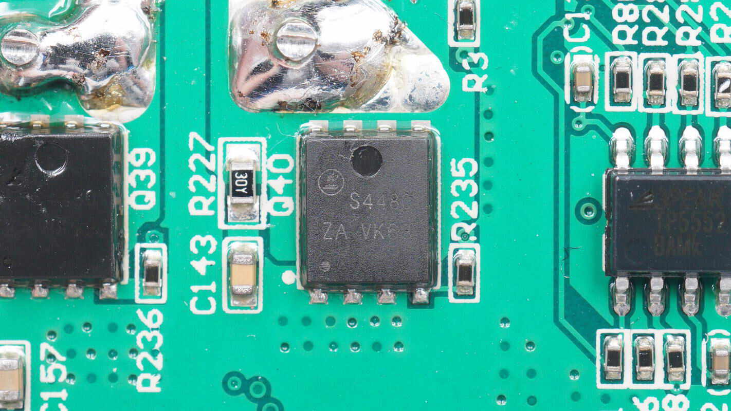

降压开关管来自领泰半导体,丝印S4480。

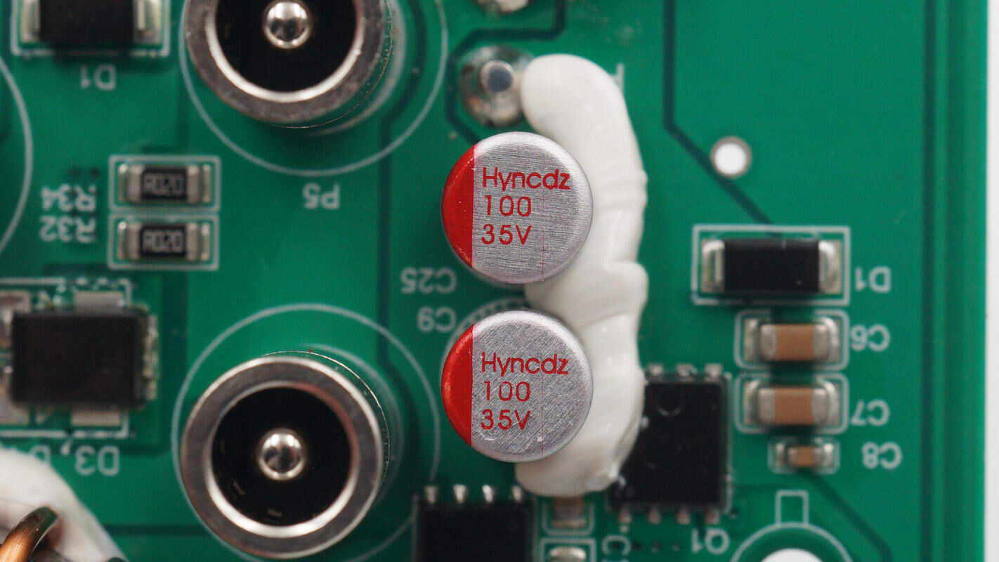

输入滤波固态电容来自宏远纳川电子,规格为100μF 35V。

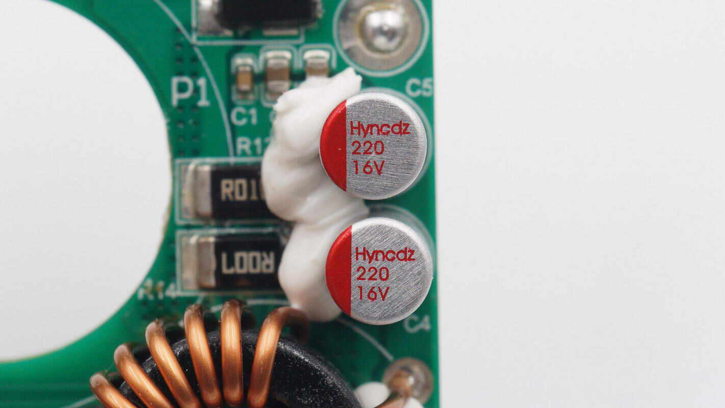

输出滤波电容规格为220μF 16V。
两个DC插座特写。

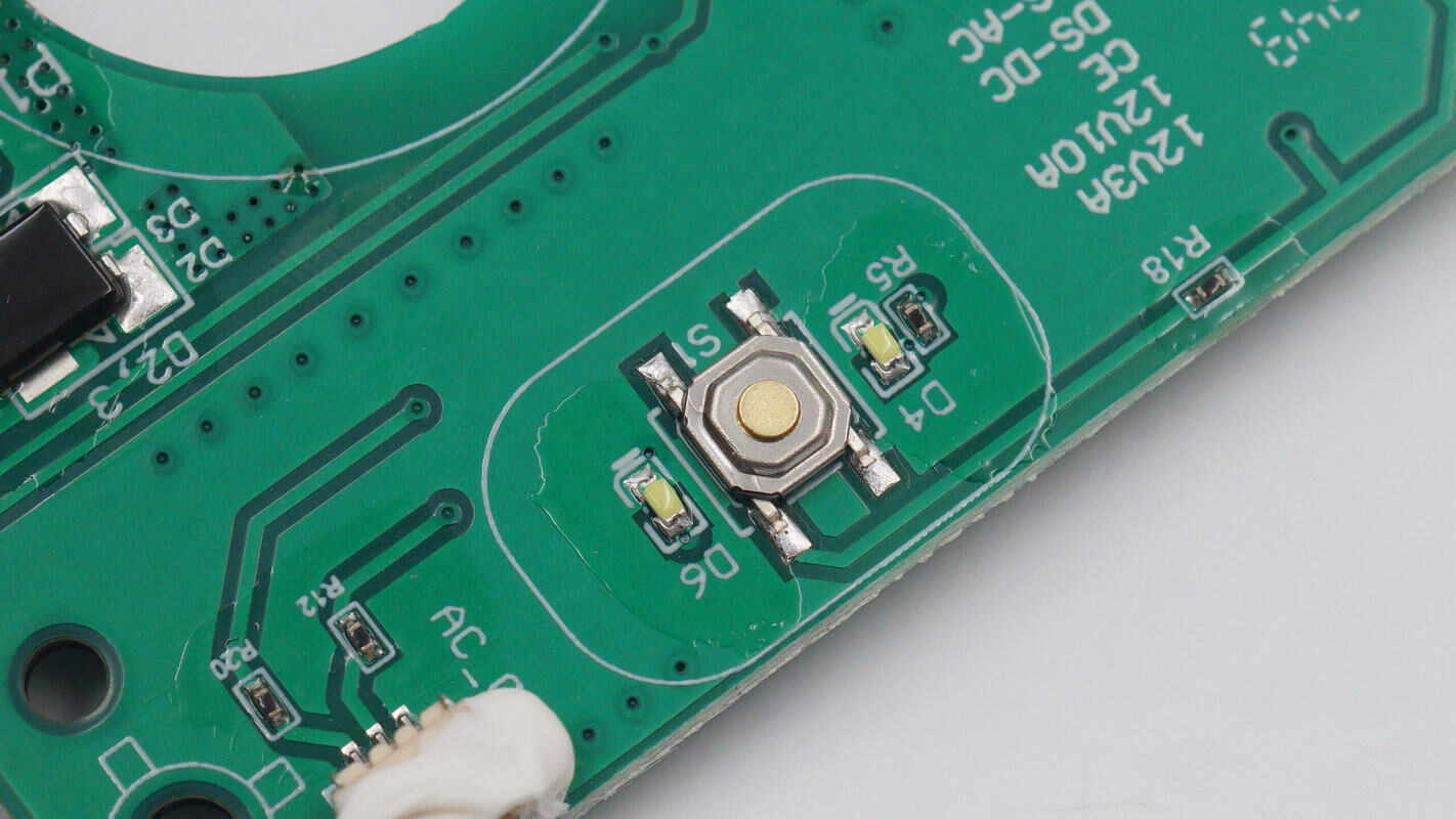

用于控制直流面板输出的贴片按键开关,配有LED指示灯指示开关状态。

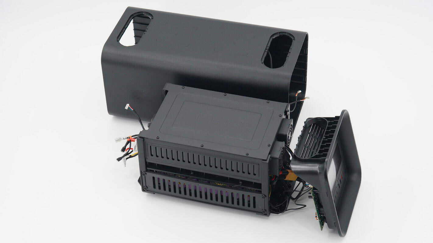

拧下固定螺丝继续拆解。
从壳体中抽出内部电池组和双向逆变模块。

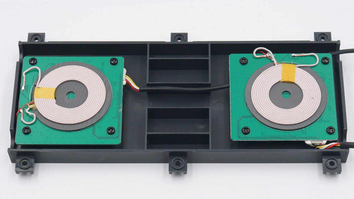

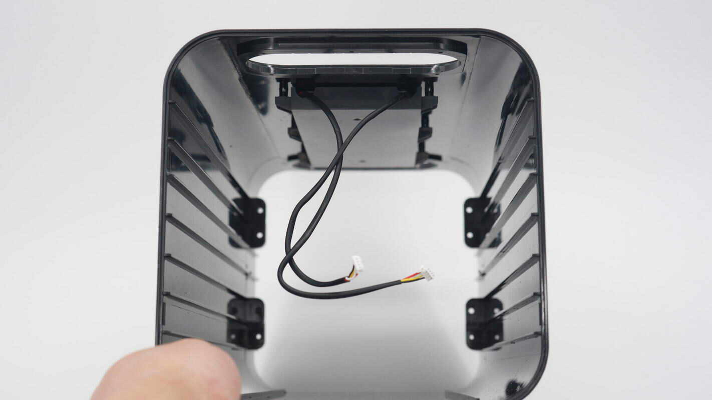

壳体内部一览,顶部塑料壳固定无线充电模块。
塑料壳体内部固定两个无线充电模块。
无线充电线圈焊接在PCBA模块背面。

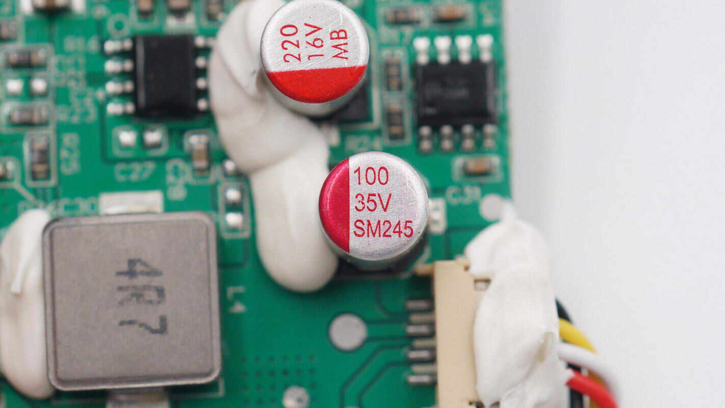

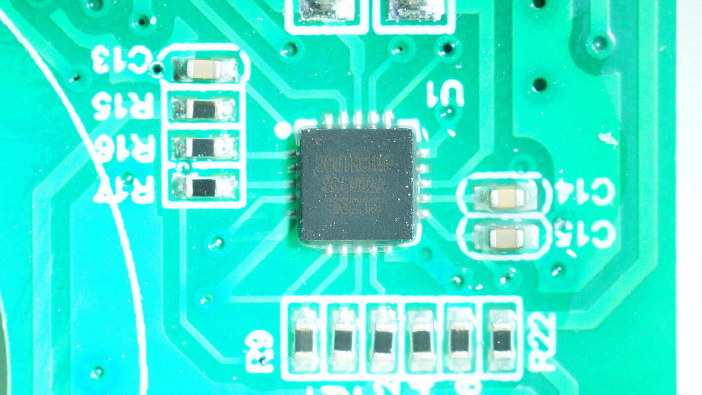

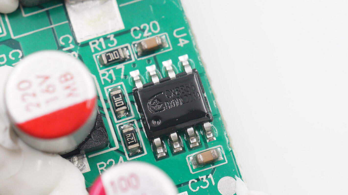

其中一颗降压芯片来自诚芯微,型号CX8855,是一款输入耐压达32V,并且能够实现精确恒压以及恒流的降压型DC-DC转换器。内置30mΩ High-side PMOS以及20mΩ Low-side NMOS,可支持3.4A持续输出电流输出电压可调,最大可支持100%占空比。

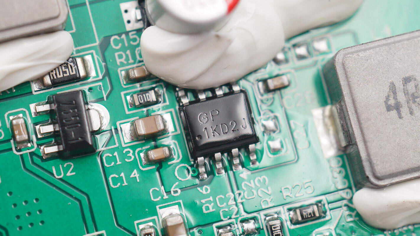

另一颗降压芯片丝印GP 1KD2J。
两颗滤波电容规格分别为100μF 35V和220μF 16V,电容打胶固定。

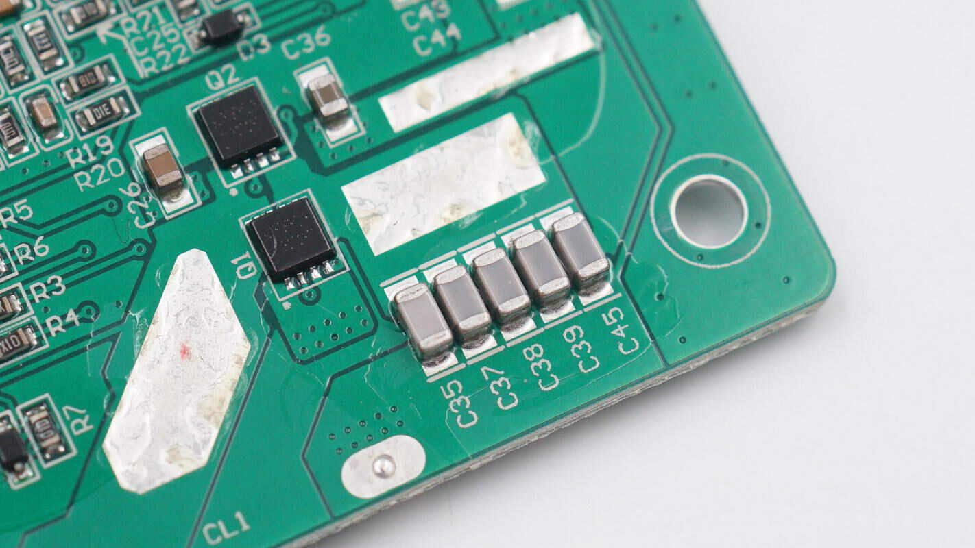

两颗无线充电功率管来自砹德曼,型号AD30K35D3,是一颗双NMOS,耐压30V,导阻9.4mΩ,采用PPAK3*3封装。
五颗NPO电容并联用于无线充电谐振。

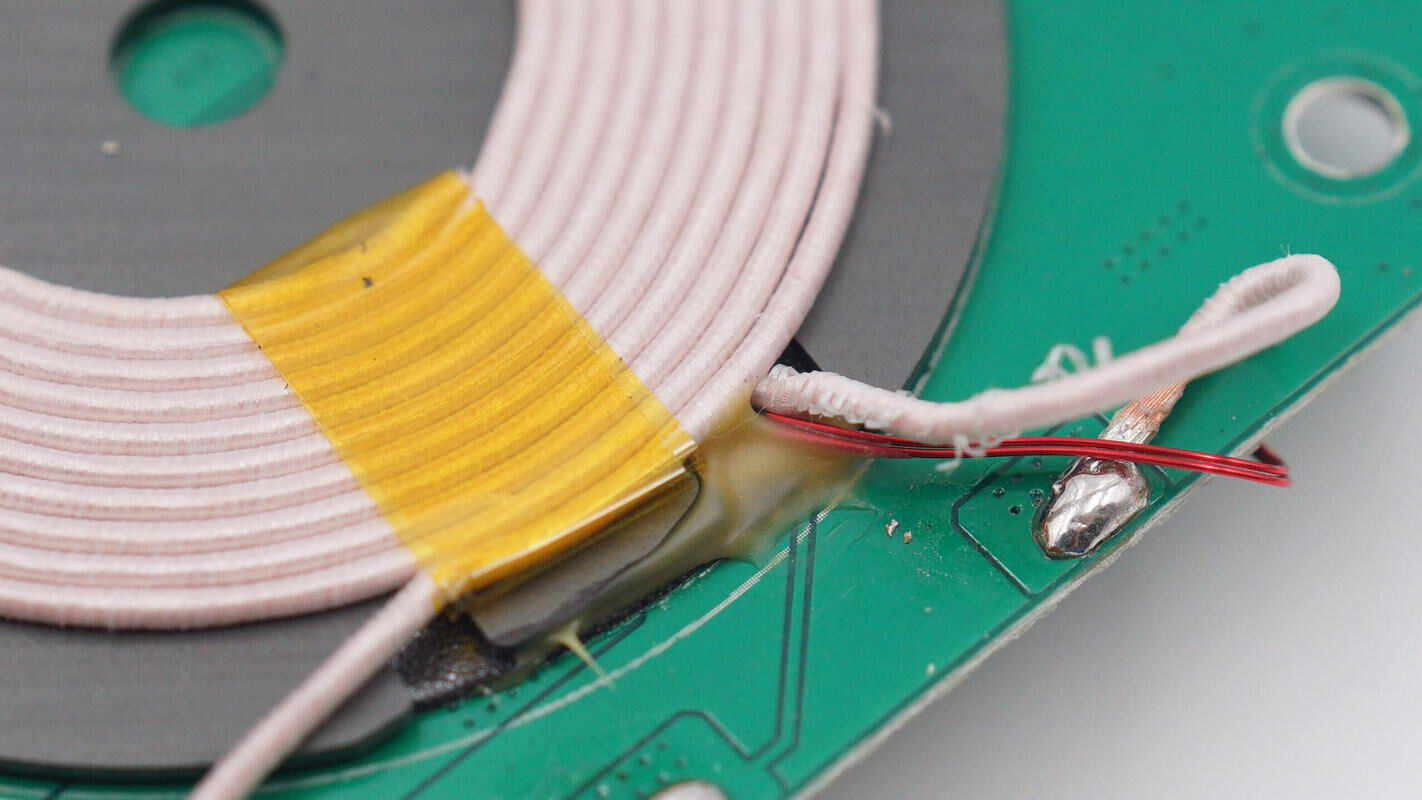

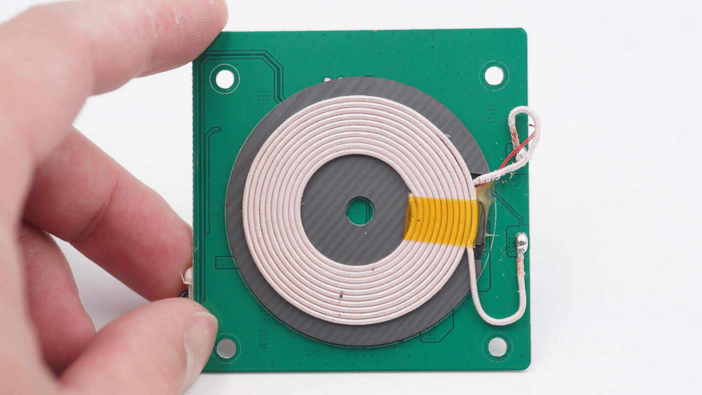

无线充电线圈焊接连接在PCB上,热敏电阻通过胶水固定在隔磁片下方。

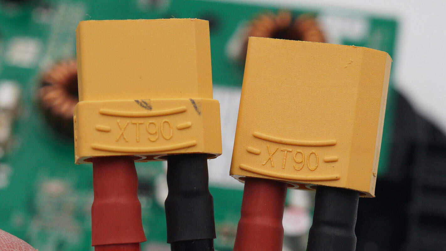

电池组输入和输出连接器均为XT90。

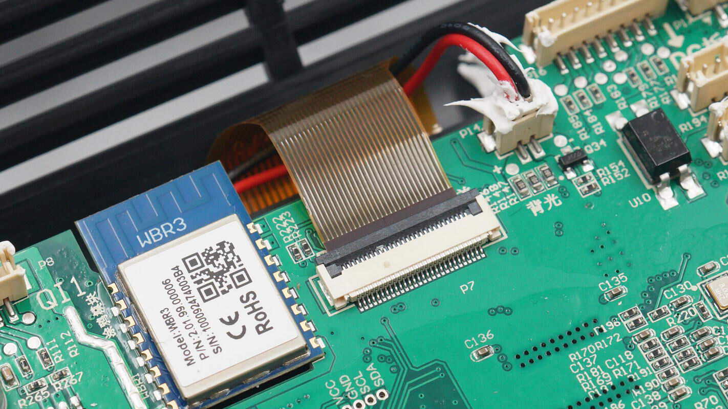

连接屏幕排线的排线座特写,在左侧是无线通信模块。

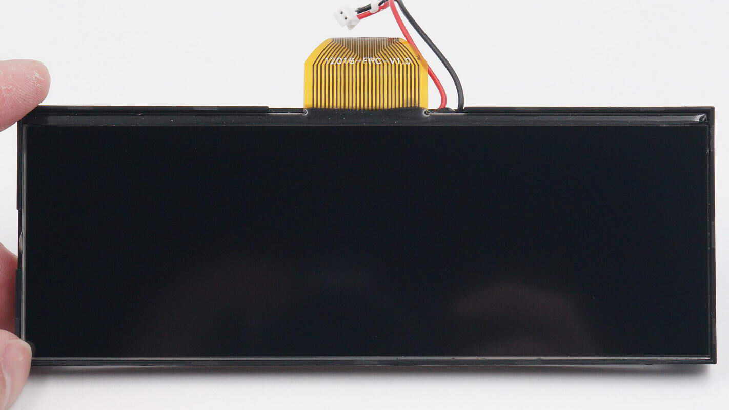

用于显示功率和电量百分比的LCD屏幕特写。

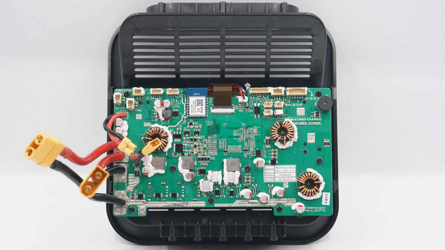

背面焊接三颗升降压电感和三颗合金电感,滤波电容,无线通信模块和蜂鸣器。

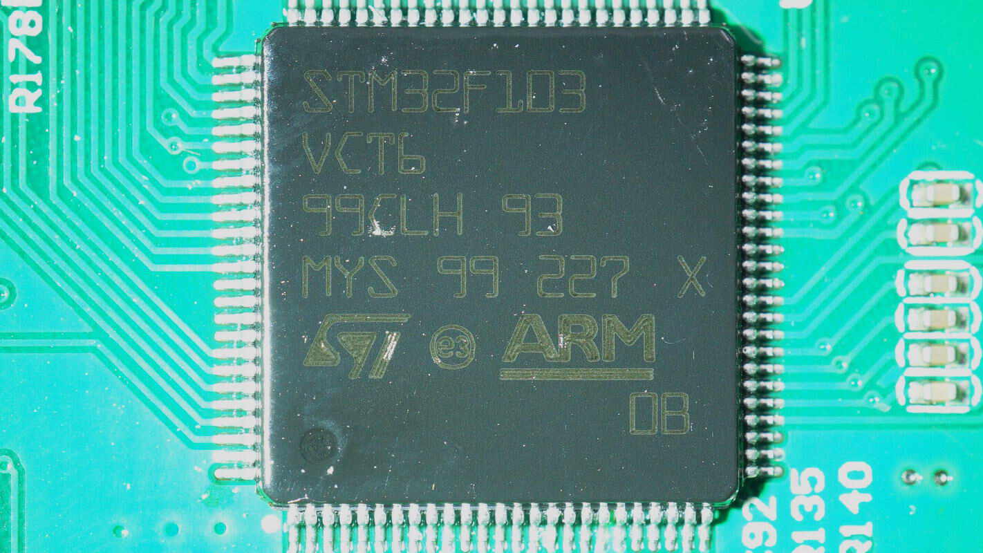

主控MCU芯片来自ST意法半导体,型号STM32F103VCT6,芯片内置32位Cortex-M3 CPU,最高主频为72MHz,具备单周期乘法和硬件除法器。内部集成256K FLASH和64K SRAM,具有SPI,I2C,USART,USB和CAN总线接口。

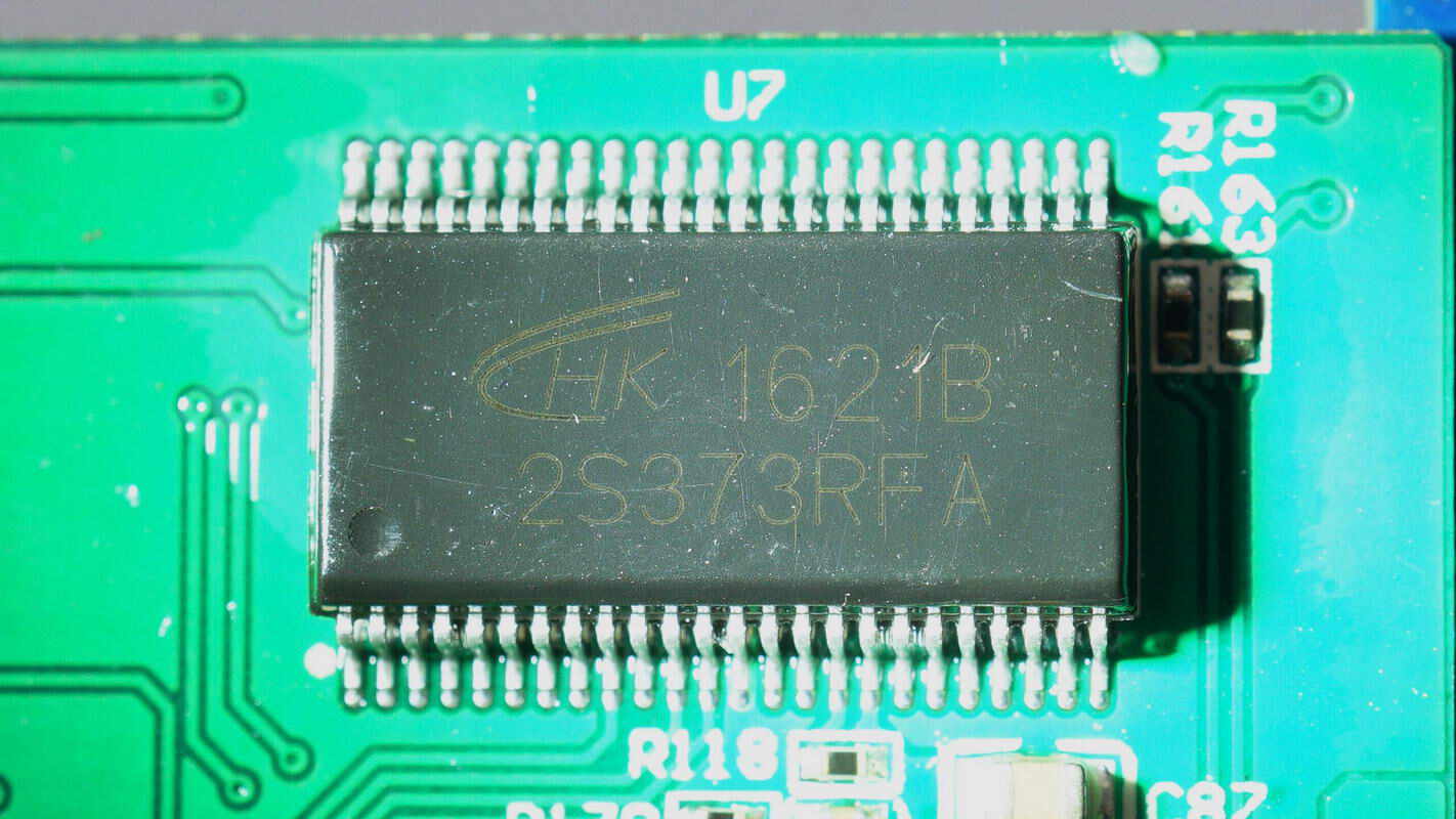

LCD屏幕驱动芯片来自航顺,型号HK1621B,是一颗32*4点阵LCD驱动器,由MCU芯片控制。

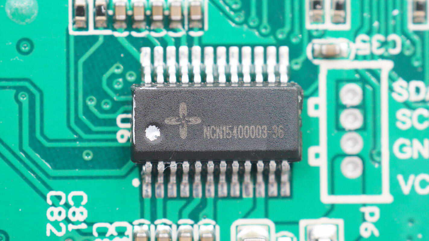

在MCU旁焊接一颗来自海速芯的芯片,丝印NCN15400003-36。

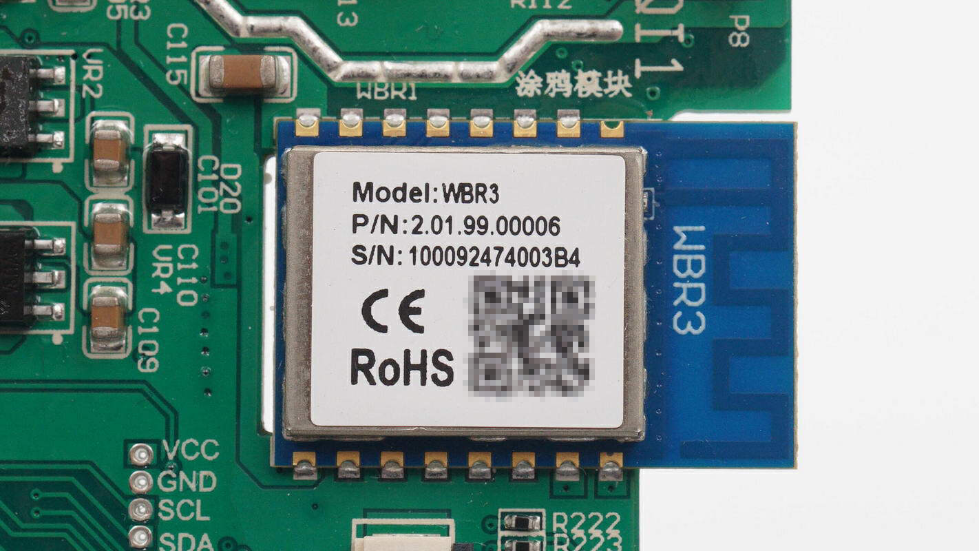

无线通信模组来自涂鸦智能,型号WBR3,是一颗Wi-Fi和蓝牙二合一模组,内部集成KM4 低功耗MCU,WLAN MAC,1T1R WLAN,MCU最高主频100MHz,内置256K SRAM,内置2MB FLASH。

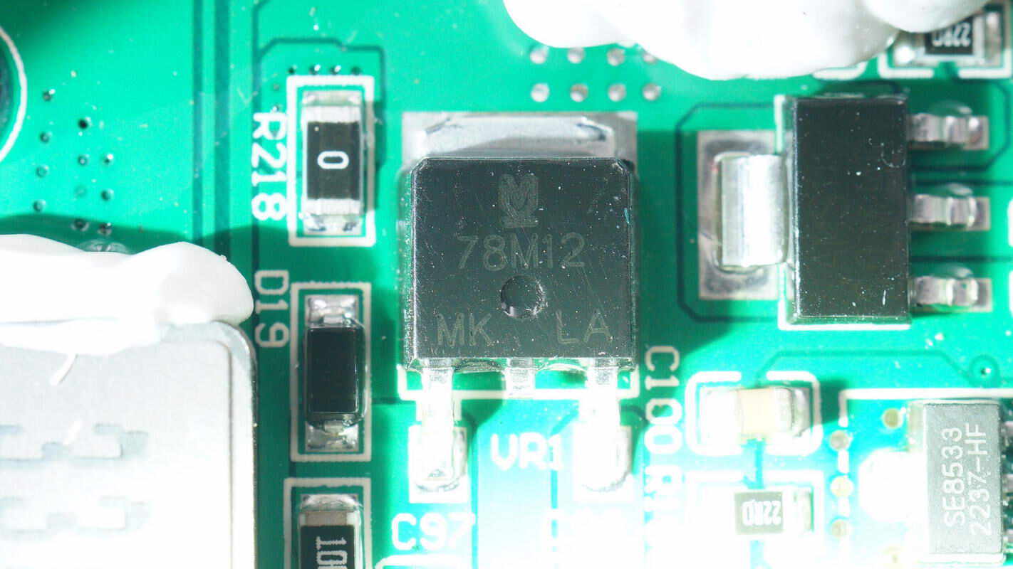

78M12稳压芯片用于稳压供电。

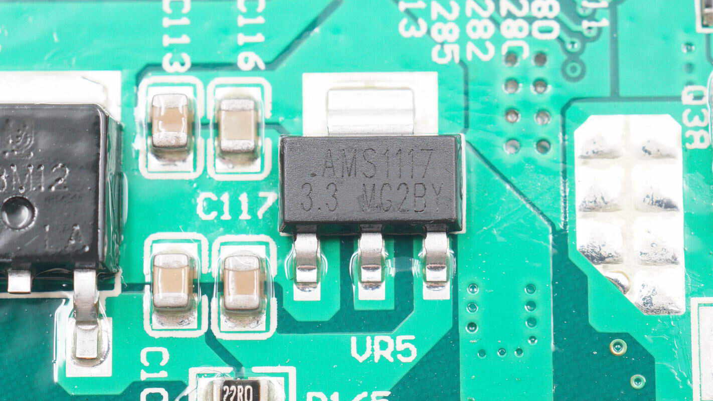

AMS1117 3.3V稳压芯片用于为MCU供电。

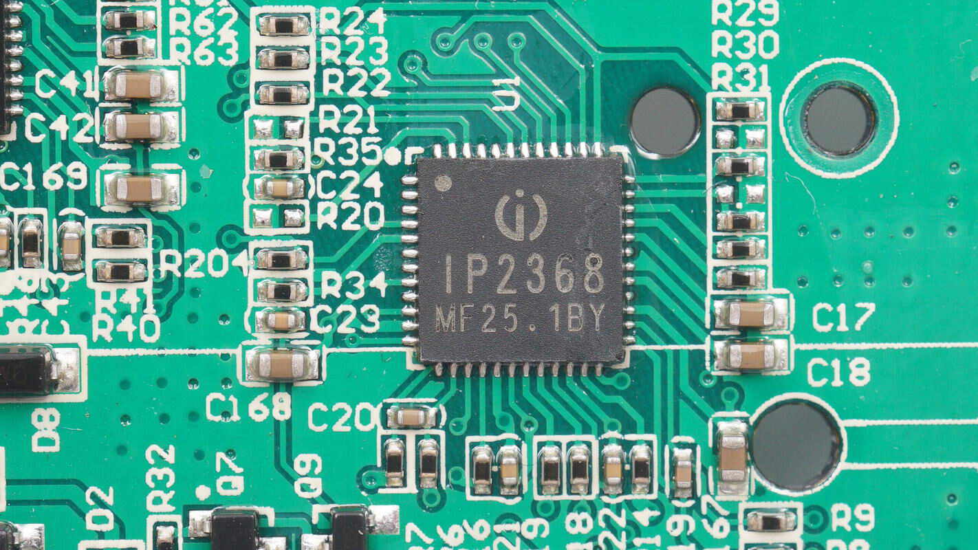

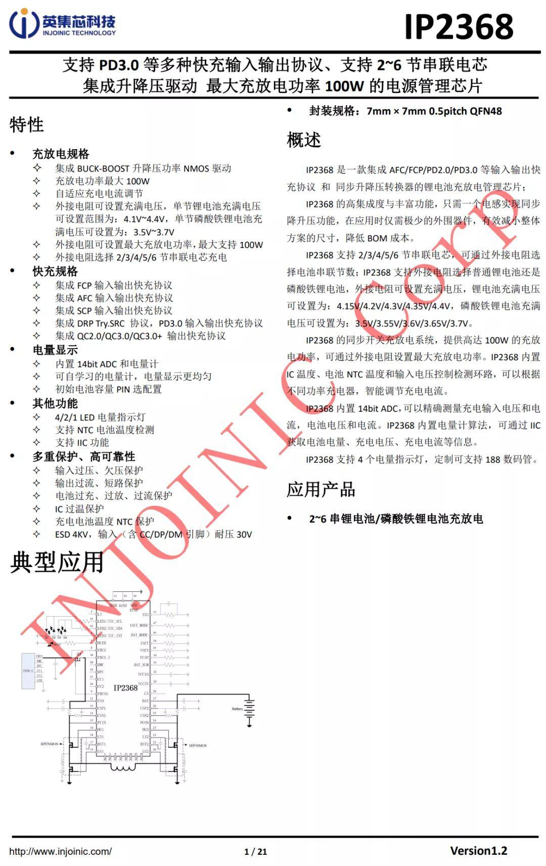

对应两路100W USB-C 接口的同步升降压控制器采用英集芯IP2368,芯片内置四管H桥同步升降压开关管驱动,支持PD3.0、AFC、FCP等多种快充协议,可自动申请快充以最大功率充电,输入端支持5-20V电压,通过升降压电压转换,自动切换升压或降压,调节输出电压为多串电池组充电,还支持最大100W的反向放电输出。
英集芯IP2368支持使用2-6节串联的电池组,电池充满电压支持电阻设置,适配磷酸铁锂和三元锂电池,充分满足不同设备的电池种类。IP2368默认支持四灯电量指示,电池组初始容量可通过电阻配置,可实现精准的电量显示。
英集芯 IP2368 资料信息。

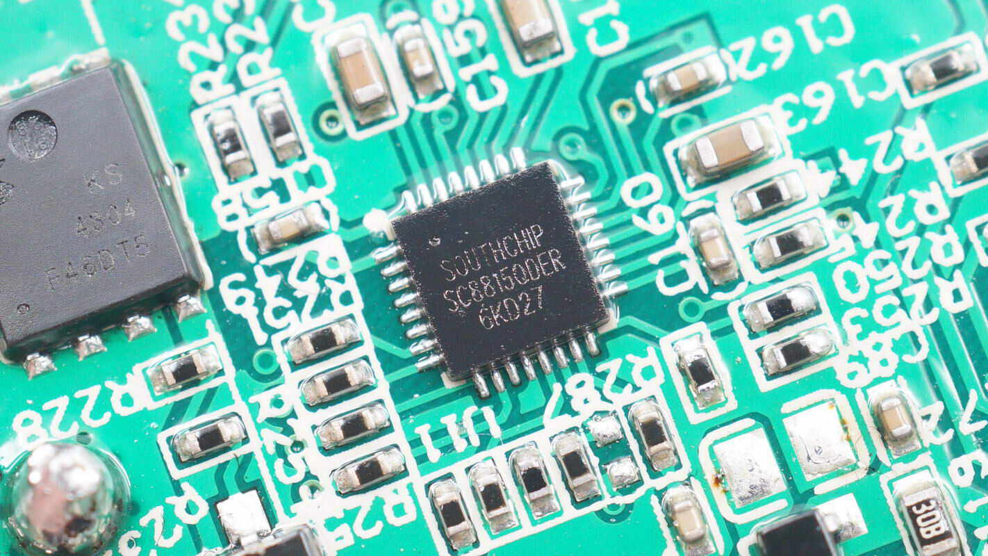

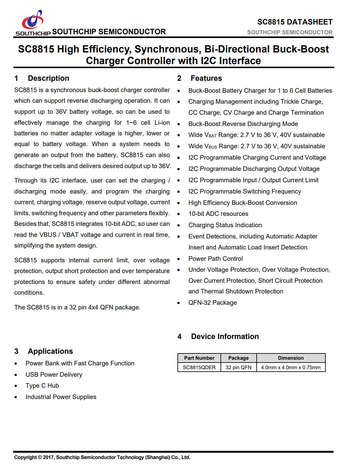

升降压芯片来自南芯科技,型号SC8815,用于直流输入升降压电压转换,为内置电池充电。SC8815是一颗集成了I2C接口的双向同步升降压控制器,支持2.5-36V输入和输出电压范围,支持为电池充电,其中电池充电电流和电压,反向放电输出电压,输入输出电流限制均可由I2C总线控制,芯片具备欠压保护、过压保护和过流保护,并且支持短路保护和过热关断保护。

升降压开关管来自领泰半导体,丝印S4480。

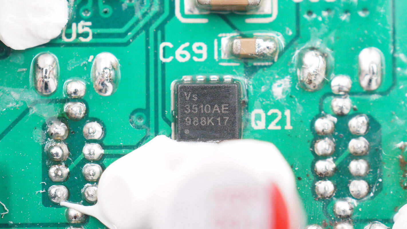

用于USB-C口的VBUS开关管来自威兆半导体,型号VS3510AE,是一颗耐压30V的PMOS,导阻10mΩ,采用PDFN3333封装。

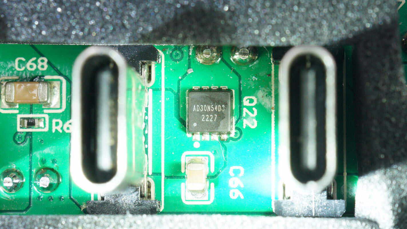

另一路的VBUS开关管来自砹德曼,型号AD30N54D3,NMOS,耐压30V,导阻为5.7mΩ,采用PPAK3*3封装。

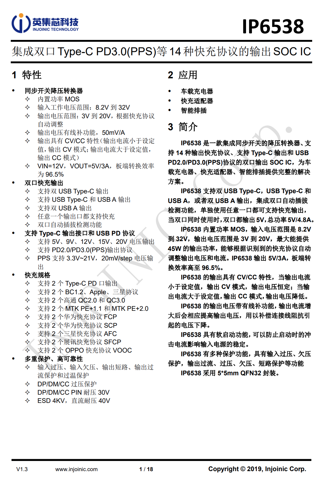

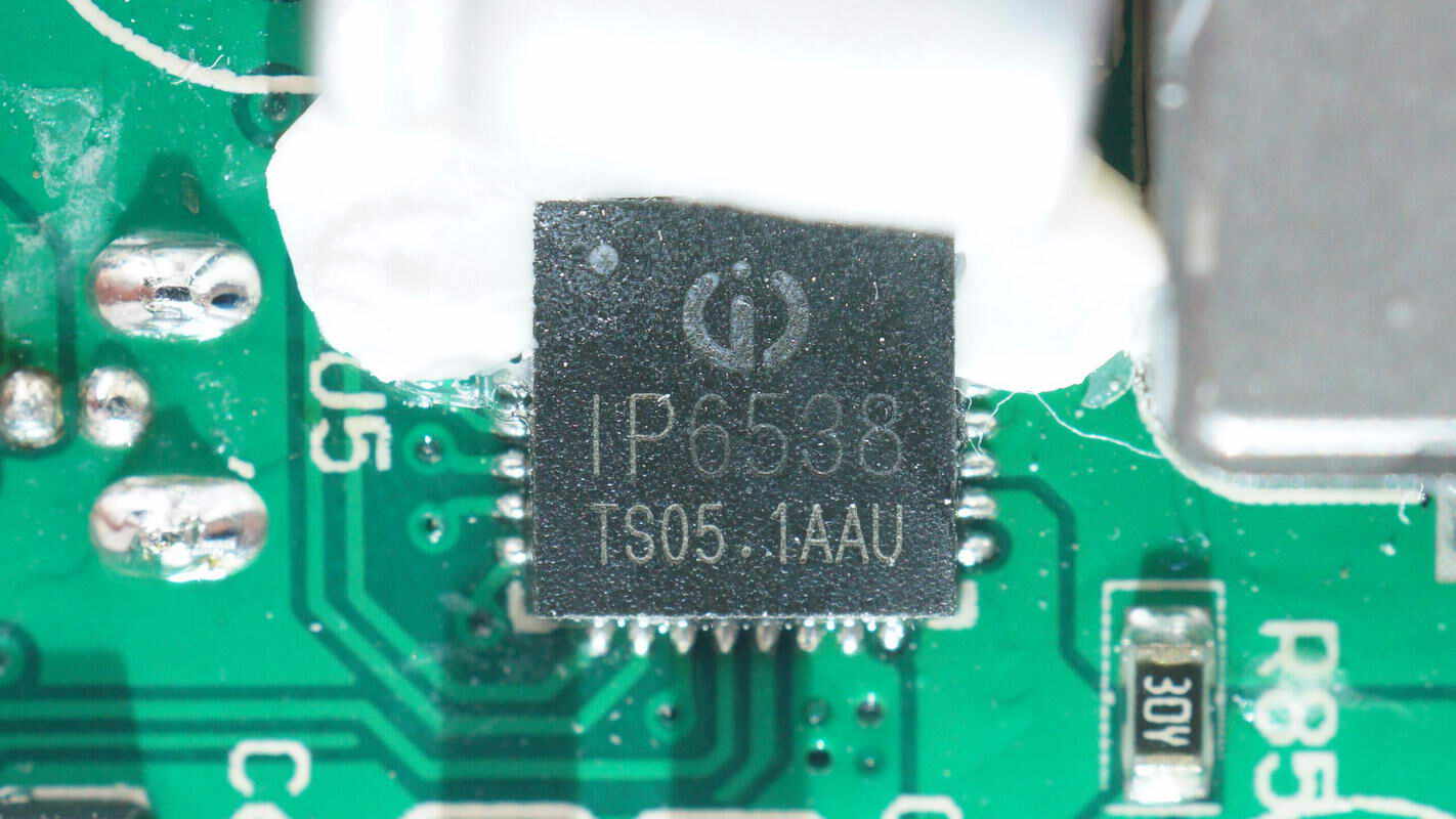

用于两个USB-C接口输出的降压芯片来自英集芯,型号IP6538,是一颗全集成的快充SOC降压芯片,内部集成同步降压转换器,支持USB PD3.0快充,支持QC2.0/3.0,支持华为FCP/SCP快充协议,支持三星AFC快充,支持VOOC快充和SFCP快充。内置上管导阻9毫欧,下管导阻8毫欧,工作频率固定150KHz。
IP6538支持32V工作电压,输入耐压40V,满足USB PD快充多口降压以及24V车充应用。芯片内置输入过压、输入欠压、输出过流/短路保护,支持过热保护功能。数据引脚内置过压保护,耐压30V,有效防止损坏的数据线造成成品损坏。
英集芯 IP6538 资料信息。

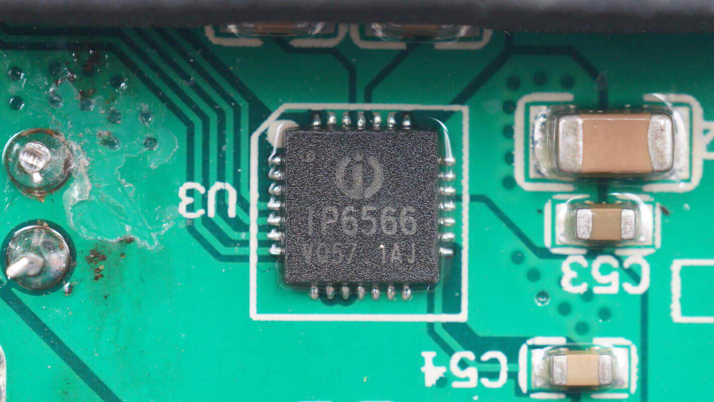

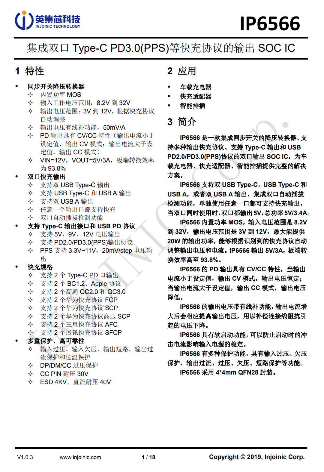

用于两个快充USB-A口的降压芯片来自英集芯,型号IP6566,是一颗全集成的快充SOC降压芯片,内部集成同步降压转换器,支持USB PD3.0快充,支持3-11V PPS快充,支持QC2.0/3.0,支持华为FCP/SCP快充协议,支持三星AFC快充,支持VOOC快充和SFCP快充。内置上管导阻30毫欧,下管导阻20毫欧,工作频率固定105KHz。
IP6566支持32V工作电压,输入耐压40V,满足USB PD快充多口降压以及12V和24V车充应用。输入欠压保护8.2V,芯片内置输入过压、输入欠压、输出过流/短路保护,支持过热保护功能。数据引脚内置30V过压保护,有效防止损坏的数据线造成成品损坏。
英集芯 IP6566 资料信息。

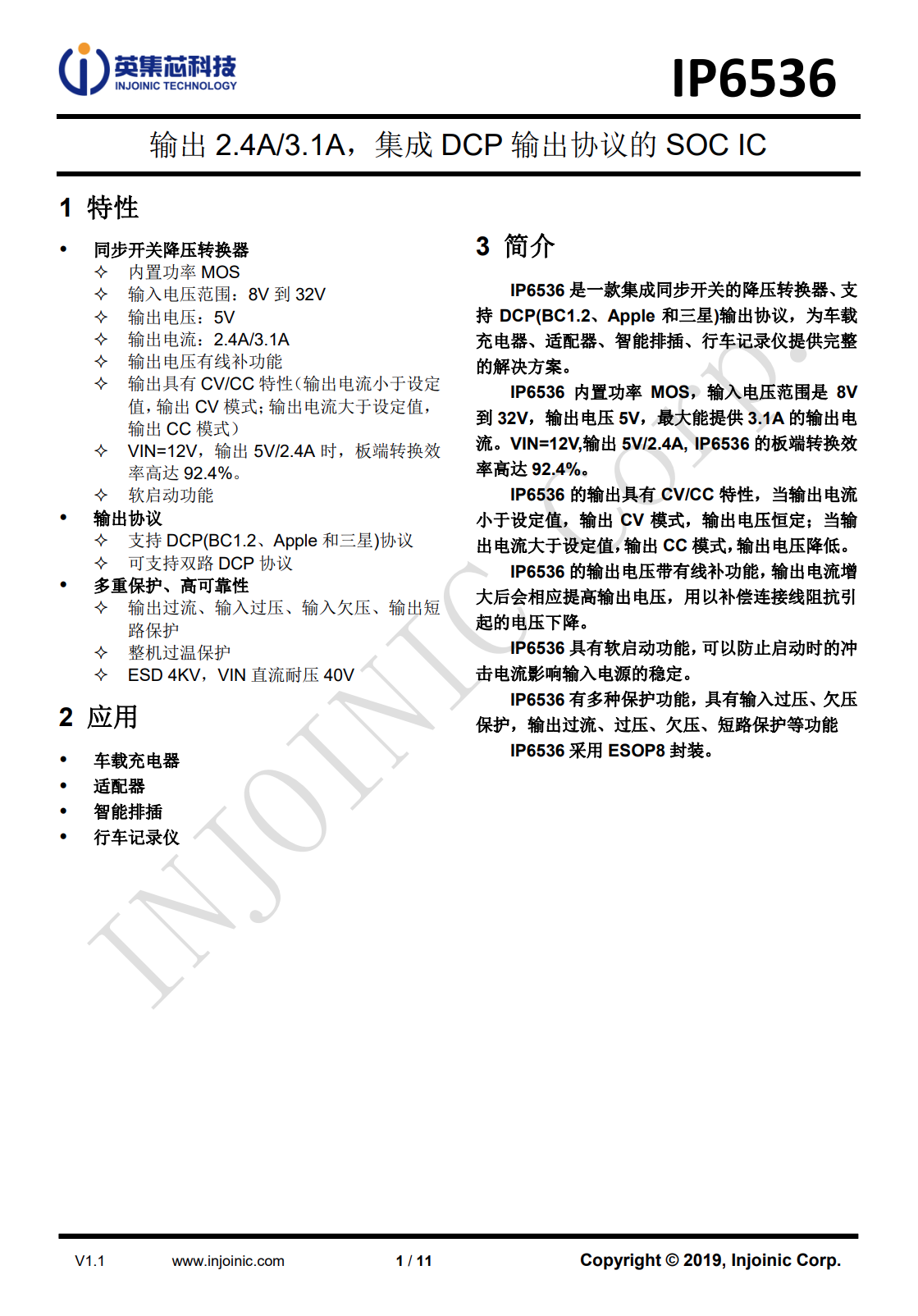

用于USB-A口的降压转换器来自英集芯,型号IP6536,是一颗内部集成开关管的同步降压转换器,支持5V3.1A输出,芯片固定工作频率为150KHz,具备输入过压,输入欠压,输出过流,输出欠压,输出过压等多重保护功能。
英集芯 IP6536 资料信息。
充电头网拆解了解到,英集芯 IP6536 还被GADMEI 100W 2C1A双向快充移动电源、羽博72000mAh便携式储能电源、FLYLEAD 45W 3A1C快充车充、机乐堂45W三合一带线车充等产品采用过。

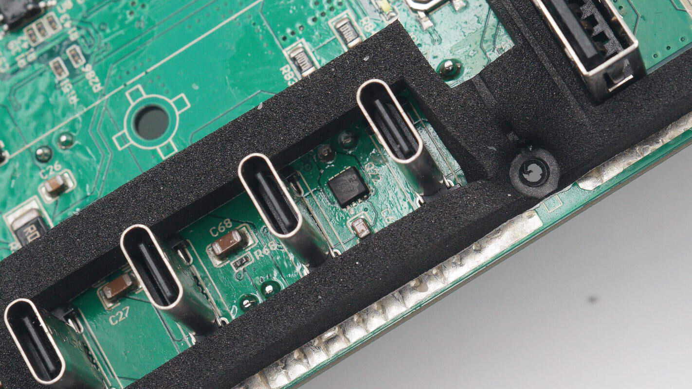

四个USB-C与四个USB-A接口并排布置,粘贴泡棉胶密封。
USB-C母座采用过孔焊接固定。

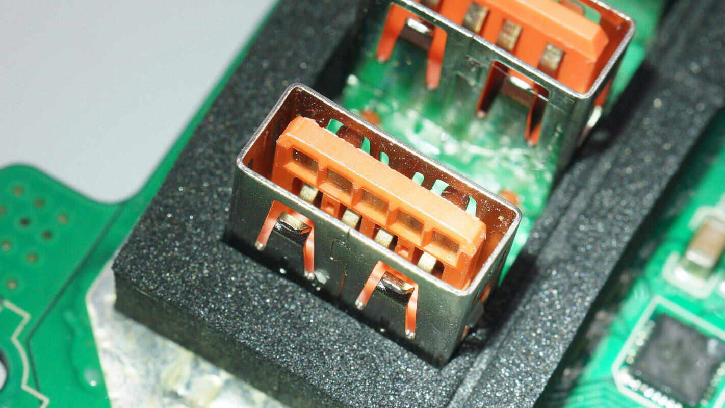

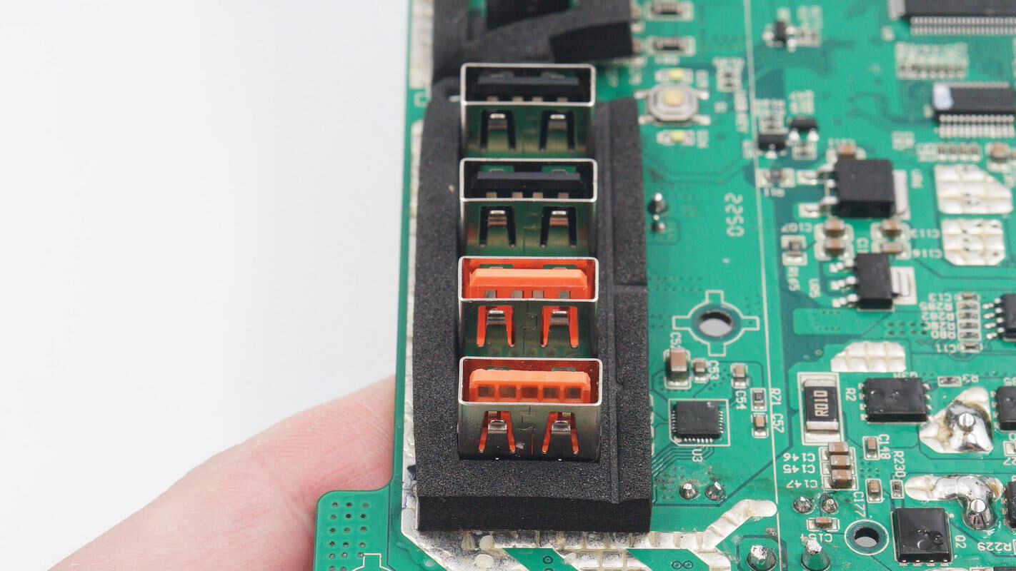

四个USB-A母座特写,其中两个为橙色胶芯,支持快充。
其中一个USB-A口为USB3.0接口。

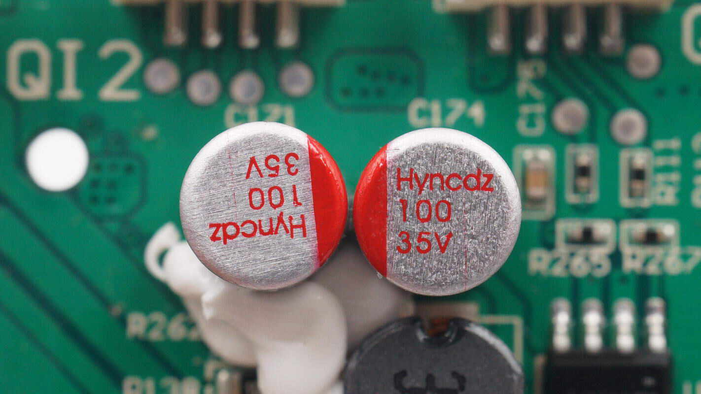

两颗滤波电容来自宏远纳川电子,规格为100μF 35V。

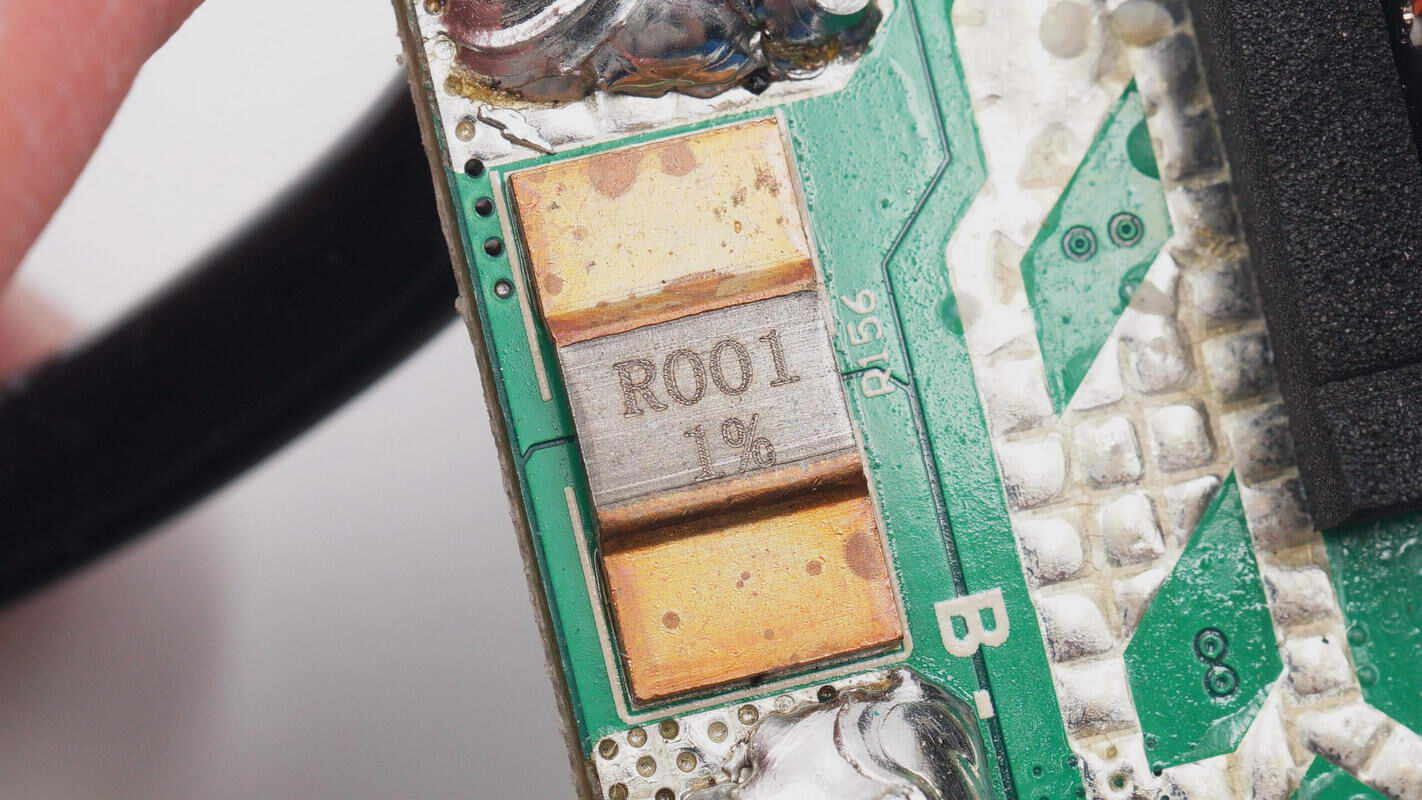

1mΩ取样电阻用于检测输出电流。

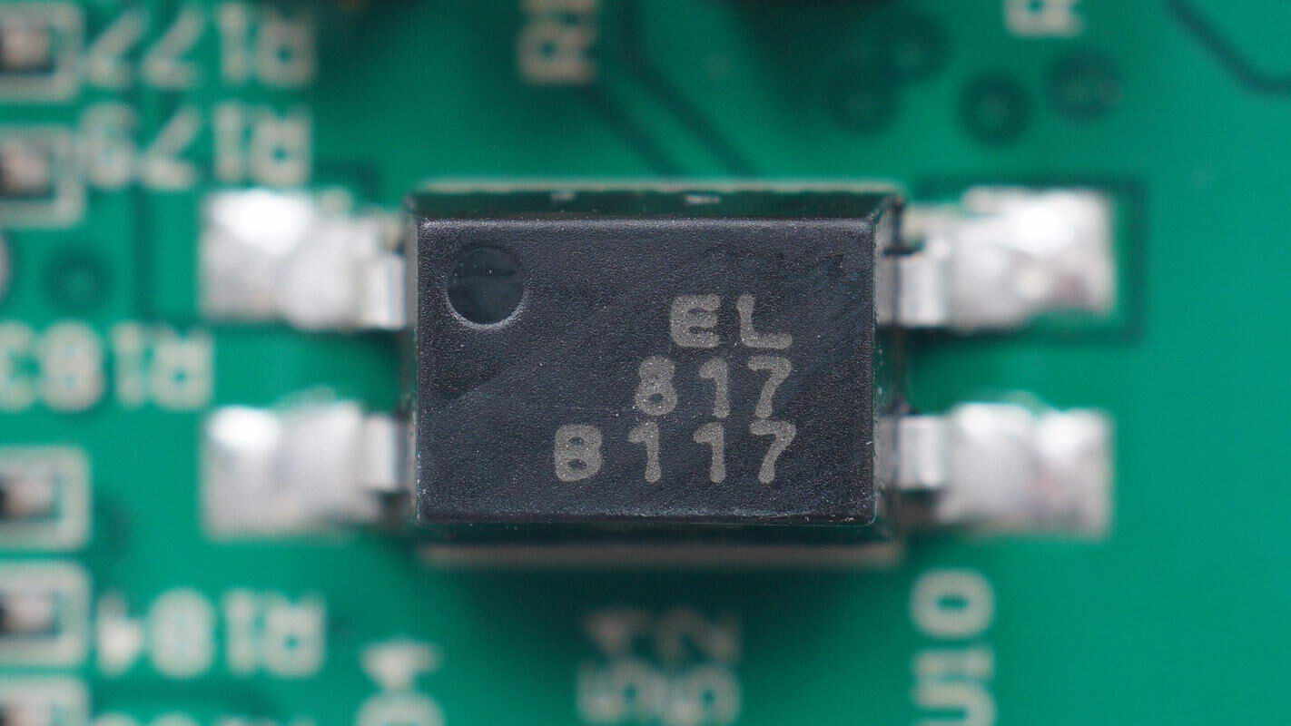

EL817光耦特写,用于隔离反馈。

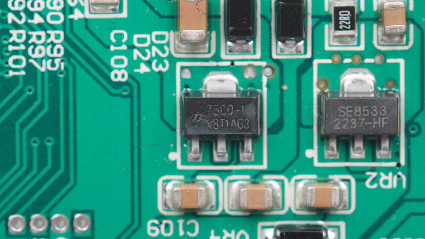

稳压芯片来自合泰,型号75C0-1,输出电压为12V。
另一颗稳压芯片来自北京思旺,型号SE8533,输出电压为3.3V。

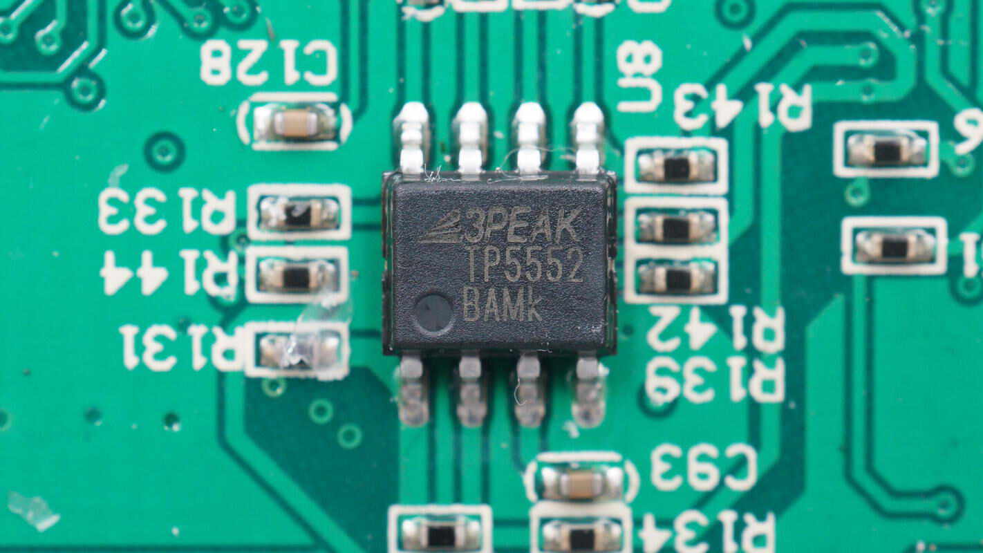

一颗双运放来自思瑞浦,型号TP5552,是一颗超低噪声,零偏移,轨对轨输出运放。

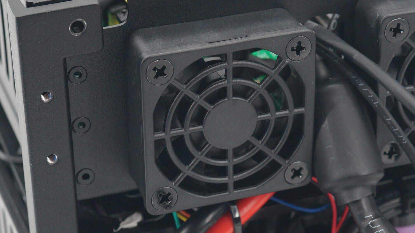

框架侧面固定散热风扇,配合外壳风扇加速空气流通,带走热量。
从金属框架内部取出逆变模块,壳体内部粘贴麦拉片绝缘。

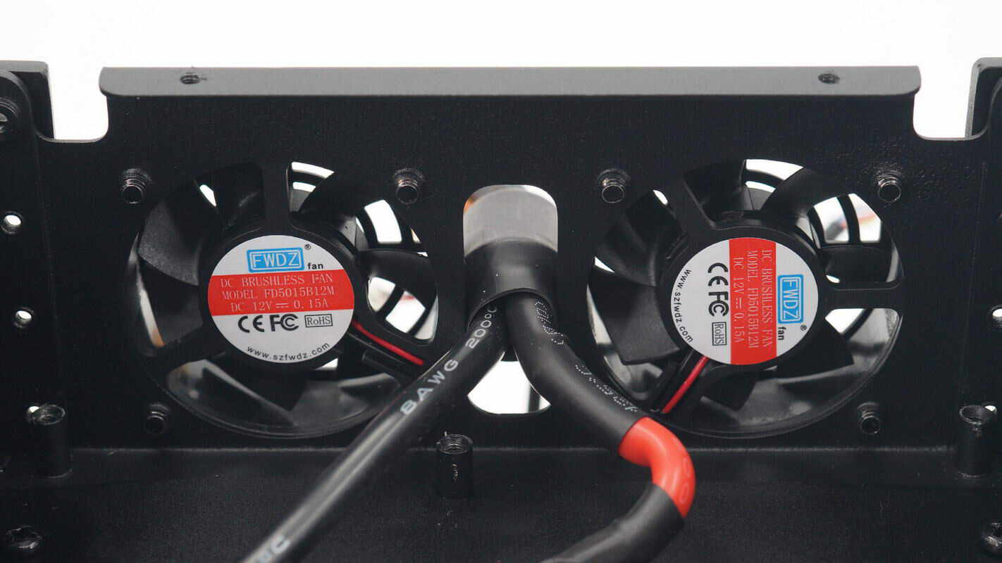

散热风扇来自深圳风旺电子,为5015尺寸,规格为12V 0.15A。
电池组正负极导线通过风扇中间的开孔连接到逆变模块上。

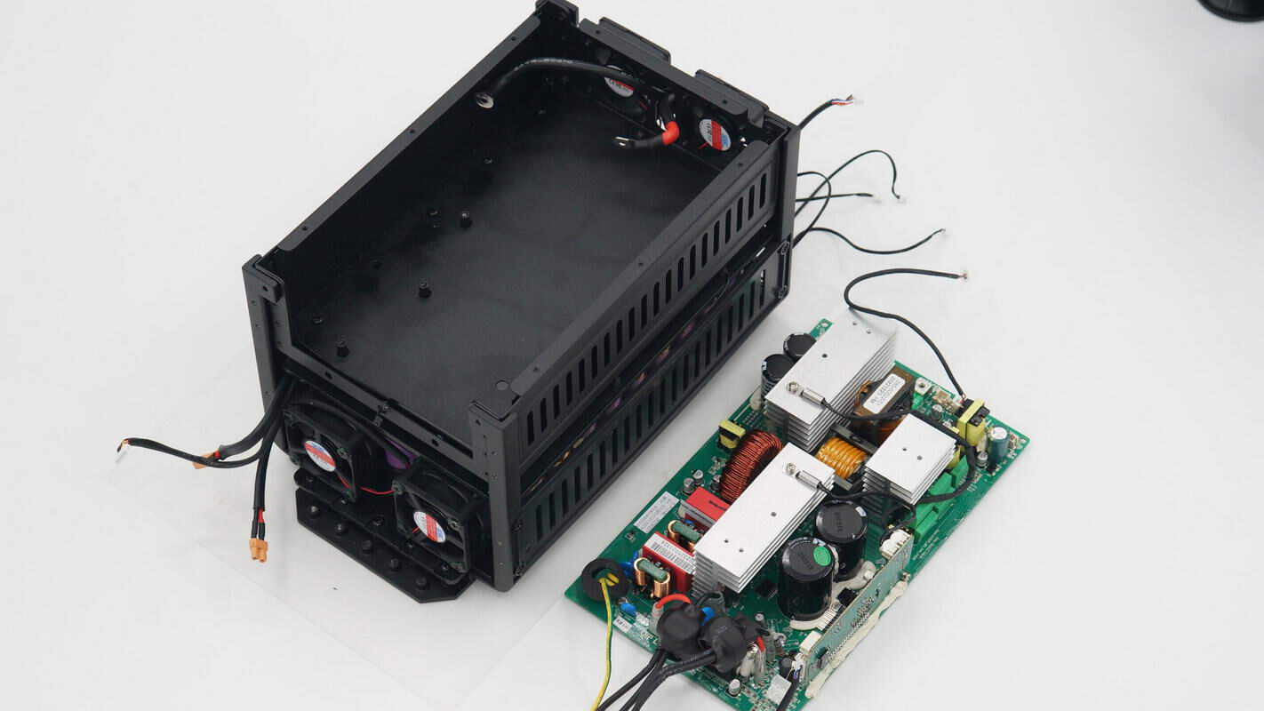

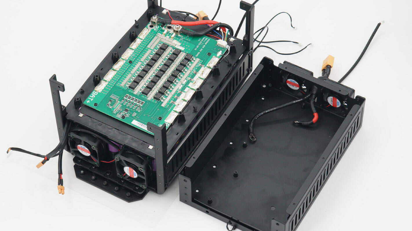

从框架上拆下逆变模块的金属外壳。
壳体内部粘贴麦拉片绝缘。
在逆变模块下方是电池保护板,通过螺丝和接线柱连接。

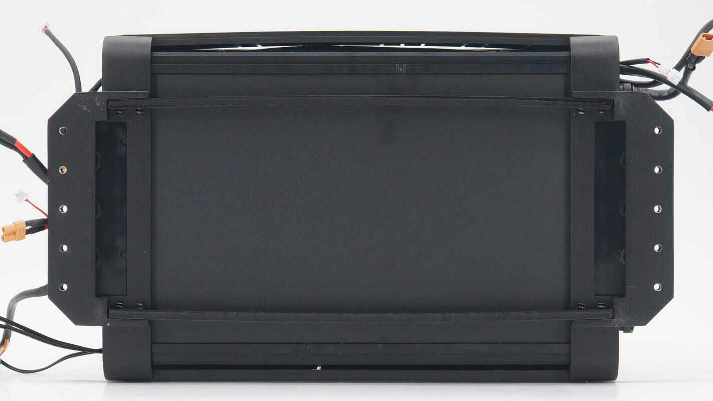

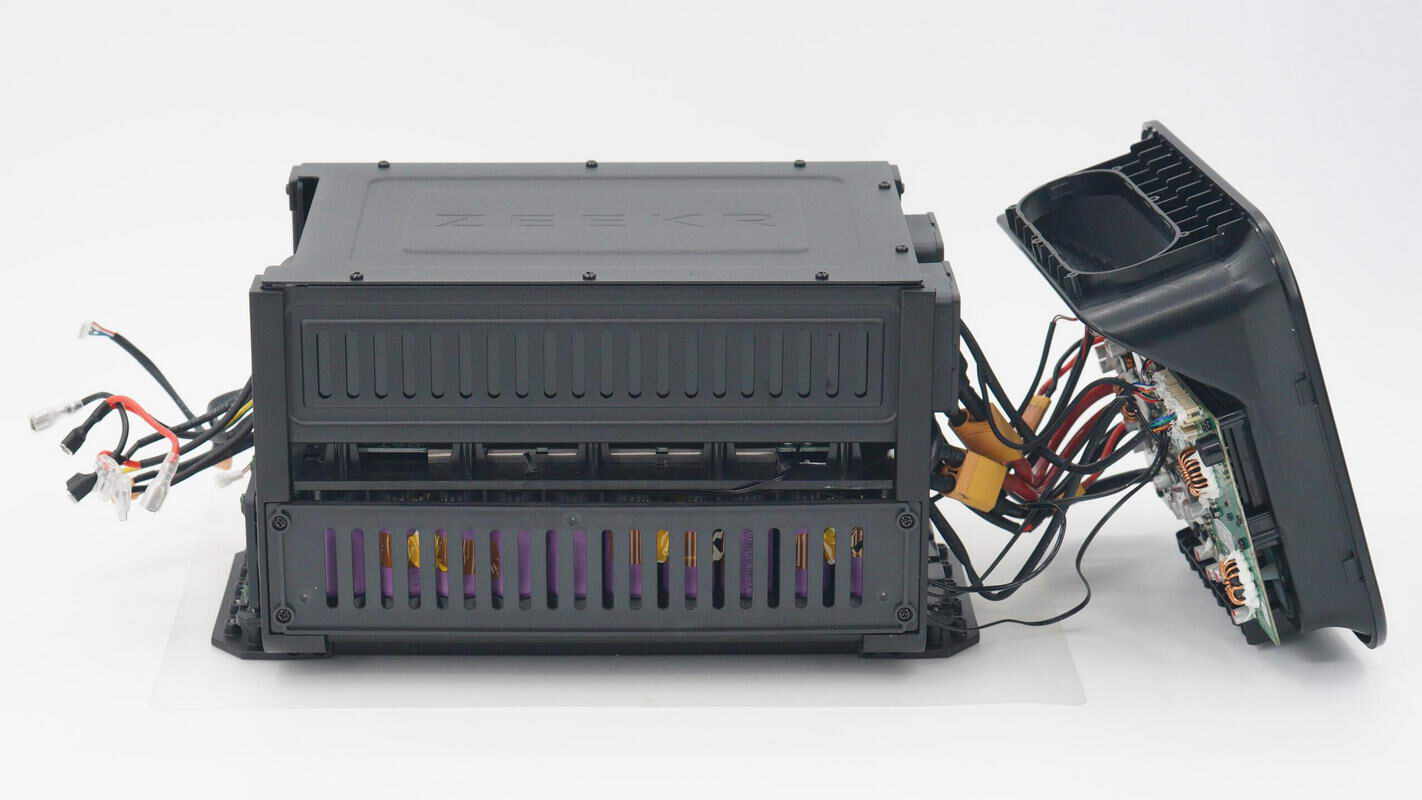

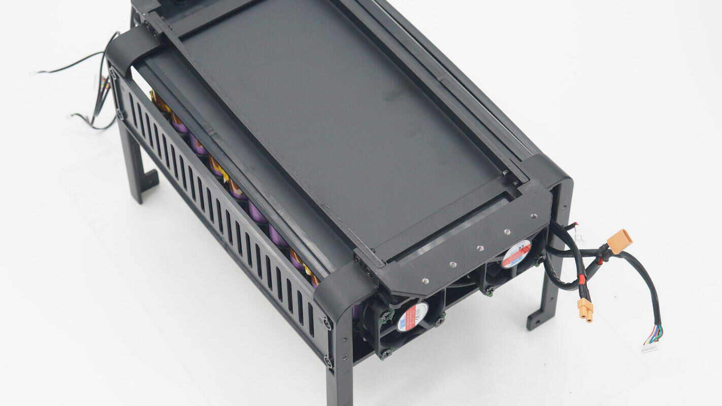

电池组固定在框架结构内部。
电池组底部通过麦拉片绝缘。

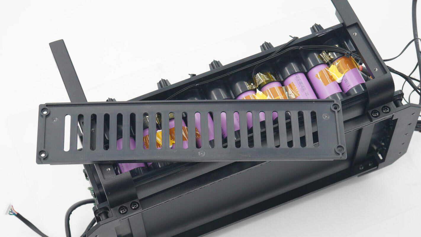

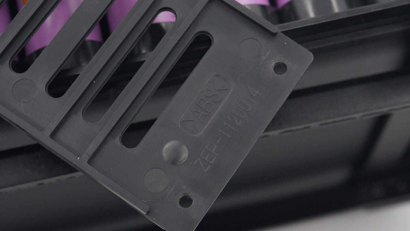

电池组侧面为塑料通风格栅。
通风格栅采用ABS塑料制成。

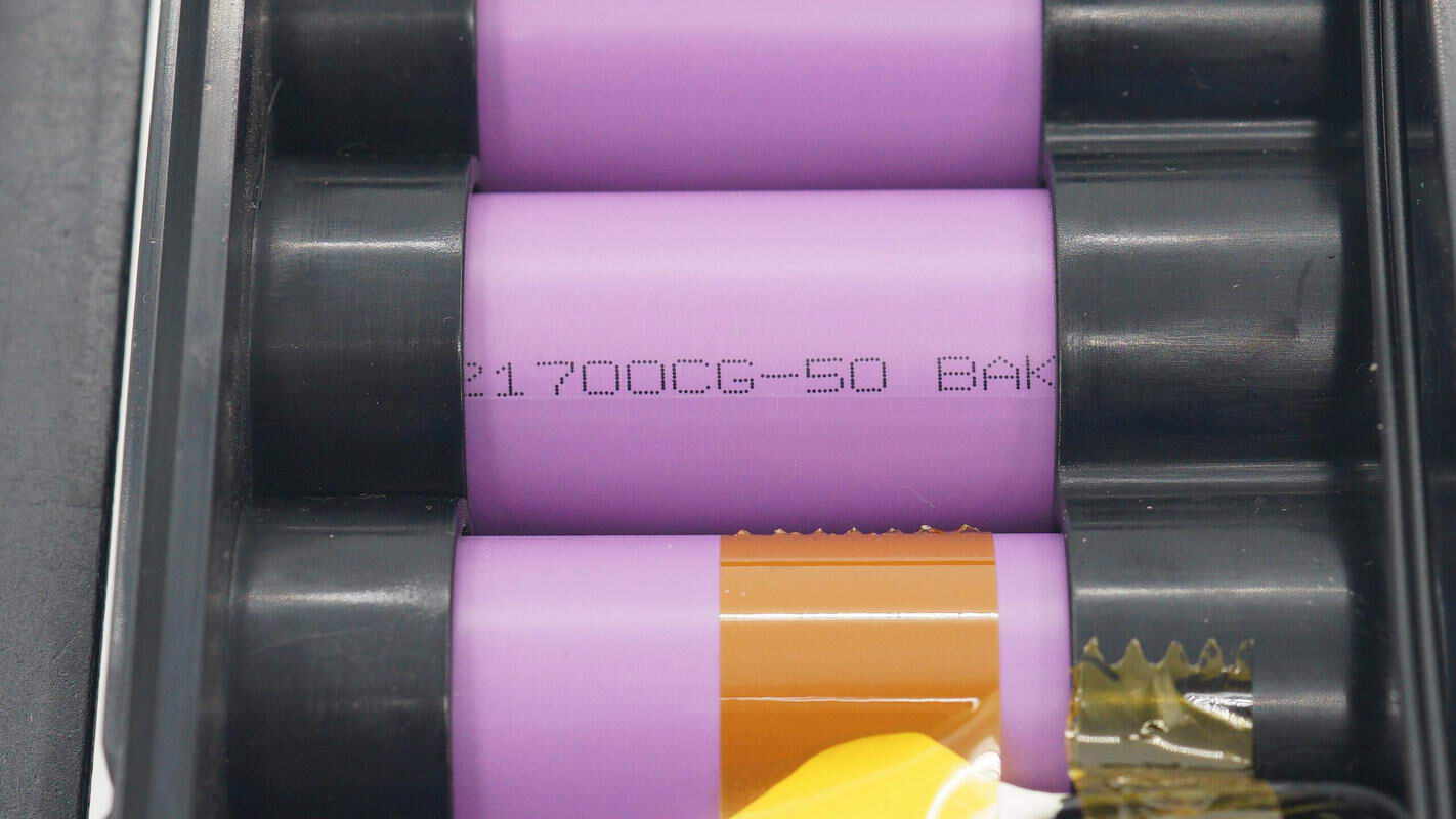

电池来自比克动力,型号N21700CG-50,容量为5000mAh。通过观察发现,电池组为60节电池组成,6串10并。

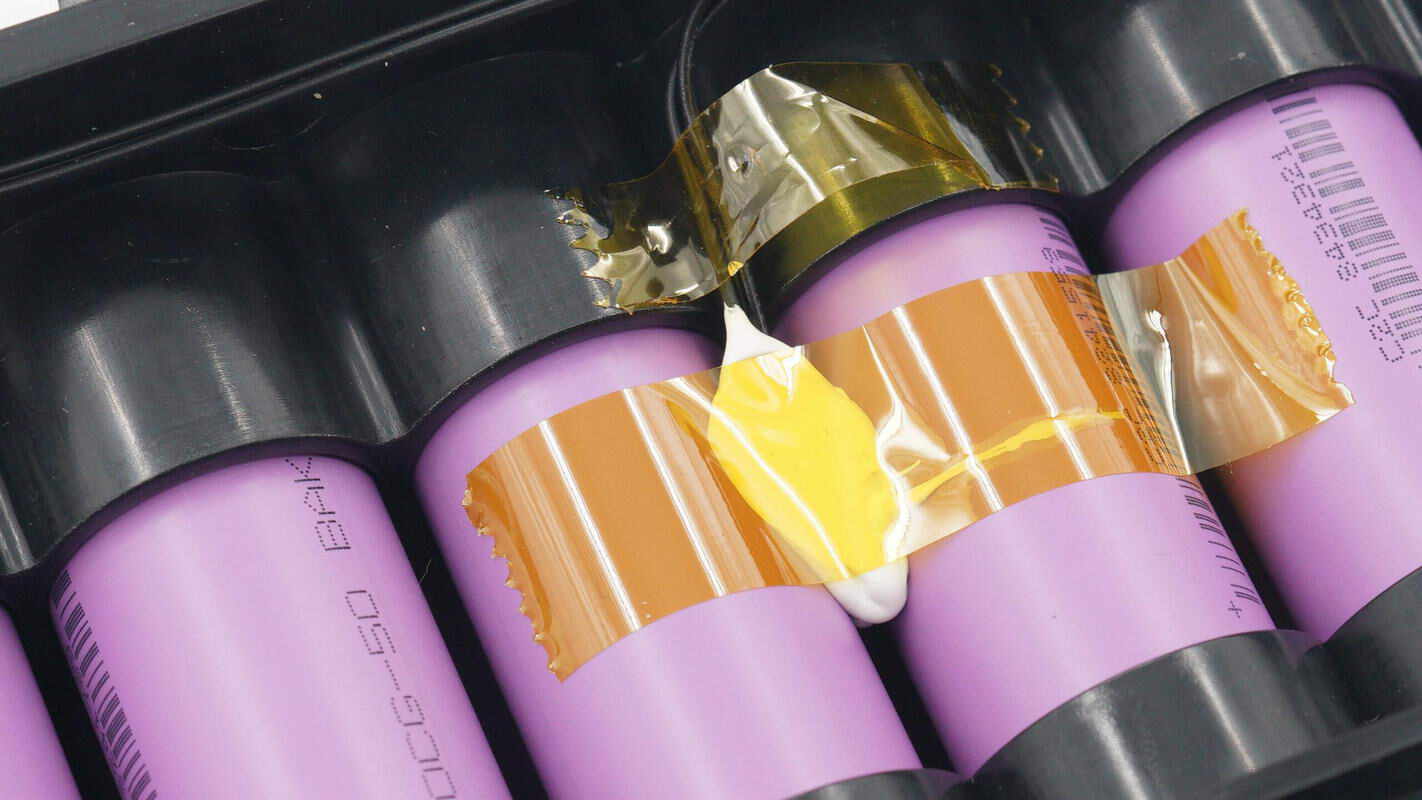

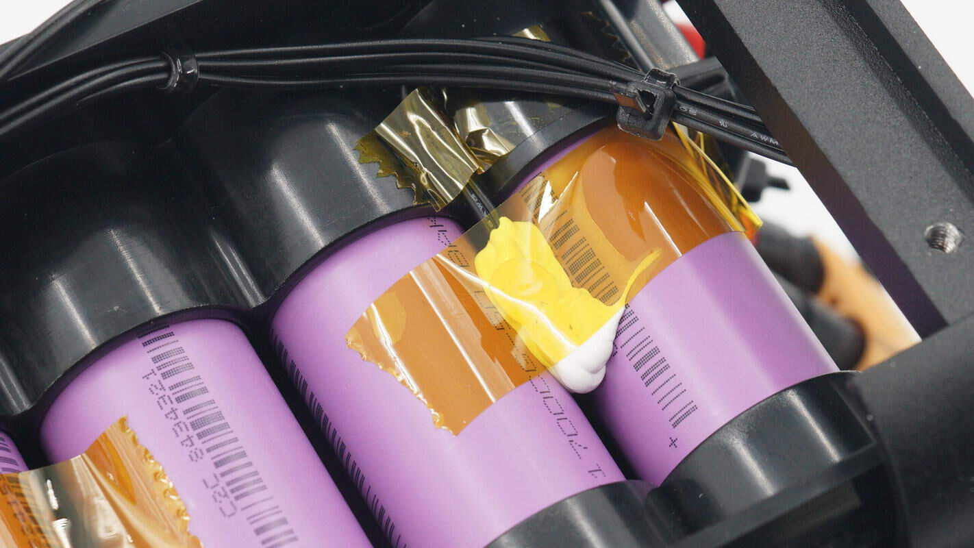

电池通过导热胶粘贴热敏电阻检测温度。
侧面共粘贴三颗热敏电阻。

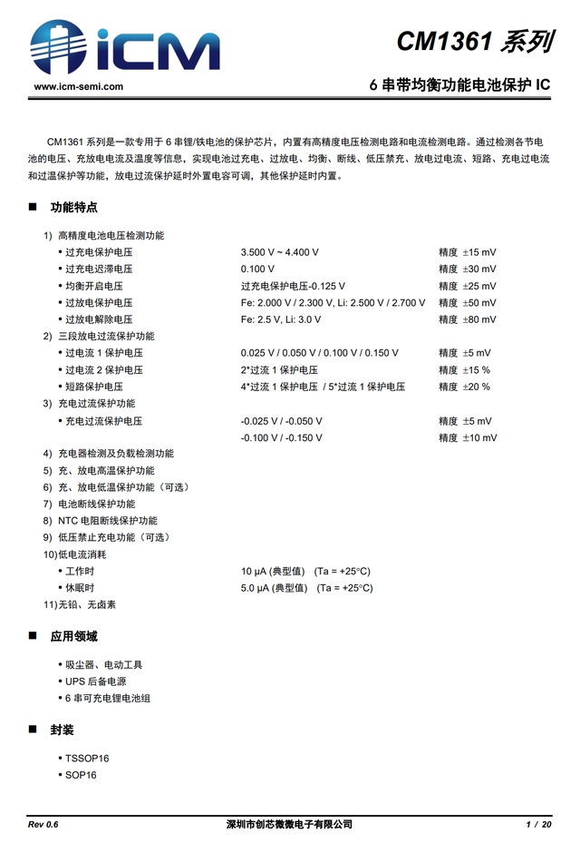

电池保护芯片来自创芯微,型号 CM1361-DAT,是一颗支持6串电池组应用的电池保护芯片,支持电池均衡功能。芯片内置高精度电压检测电路和电流检测电路,可检测串联电池组中各节电池的电压,电流和温度,进行电池过充电,过放电,充电过流,放电过流,过热以及电池组断线等保护功能。
创芯微 CM1361 具有 15mV 过压检测精度,通过外接取样电阻可实现高精度的电池电流检测功能,支持三段放电过流保护和充电过流保护。均衡功能的加入,使电池组中每节电池都能完整充电,充分发挥电池性能。芯片支持外接热敏电阻进行电池组温度保护,支持功能定制,满足多串锂电池组的保护功能。

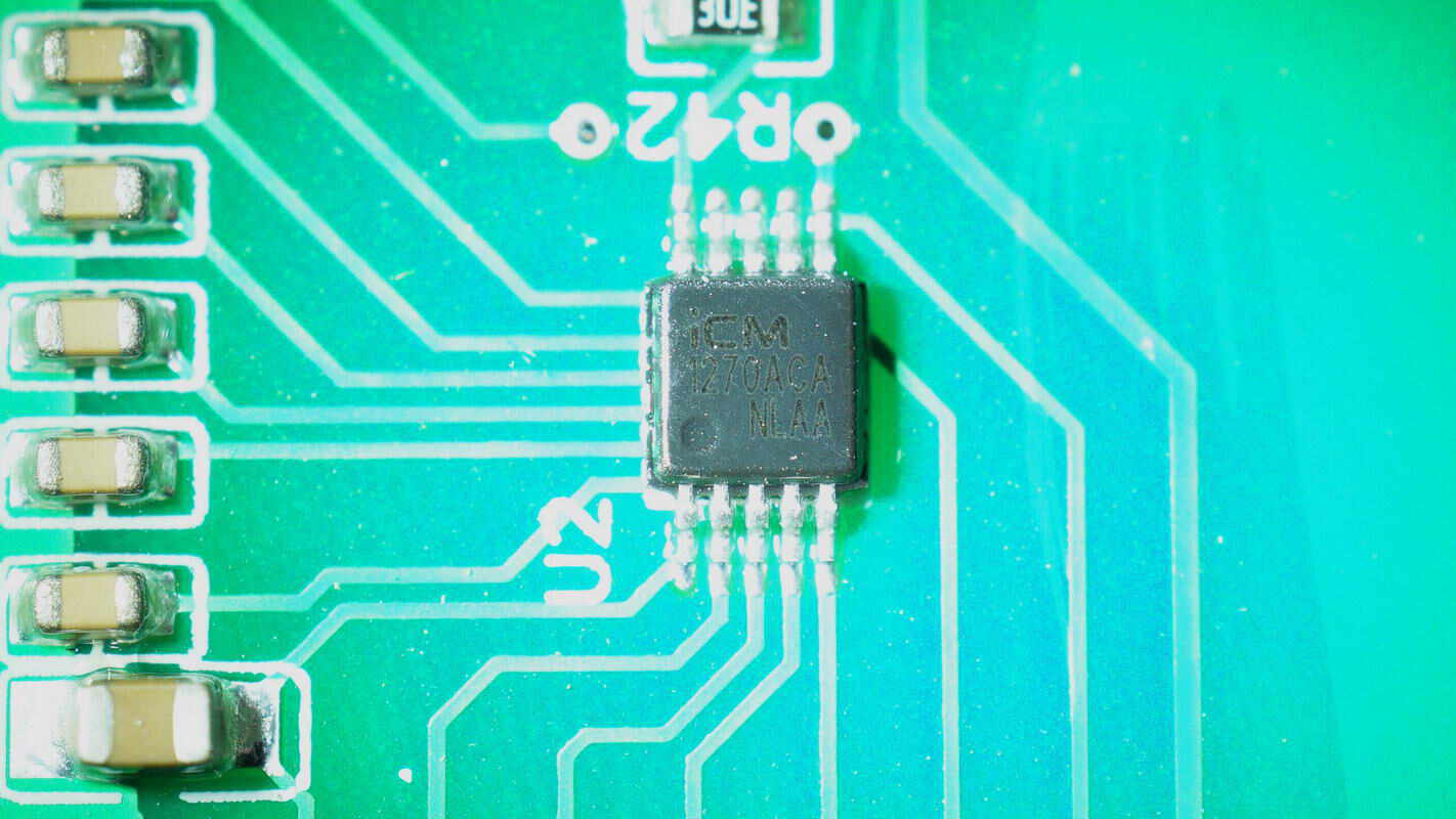

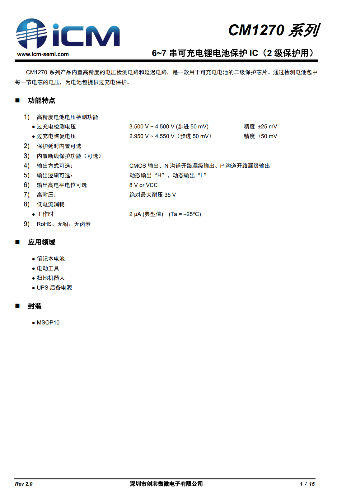

二次电池保护芯片来自创芯微,型号CM1270,是一颗用于可充电电池的二级保护芯片,内置高精度的电压检测和延时电路,通过检测电池包中每一节电芯的电压,为电池组提供过充电保护。CM1270支持6-7串电池保护,采用MSOP10封装,适用于多串电池组二级保护应用。
创芯微 CM1270 资料信息。

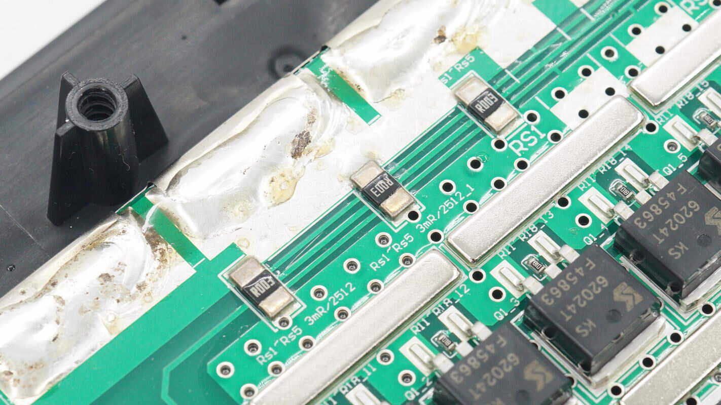

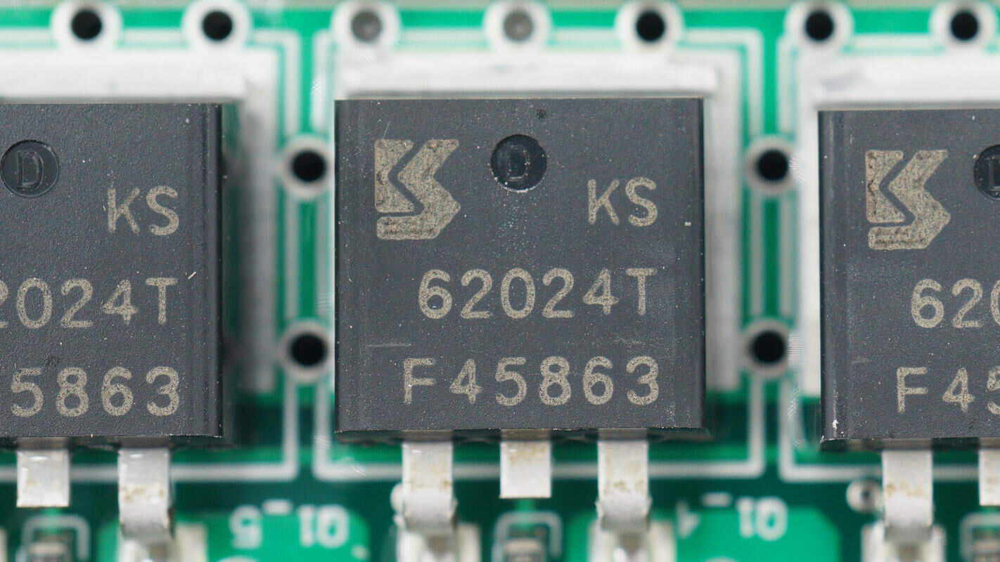

电池保护管来自冠禹,型号KS62024GAT,是一颗耐压60V的NMOS,导阻为2.4mΩ,采用TO263封装。使用8颗并联,共使用24颗。
电流检测电阻为3mΩ,采用2512封装,使用六颗并联。

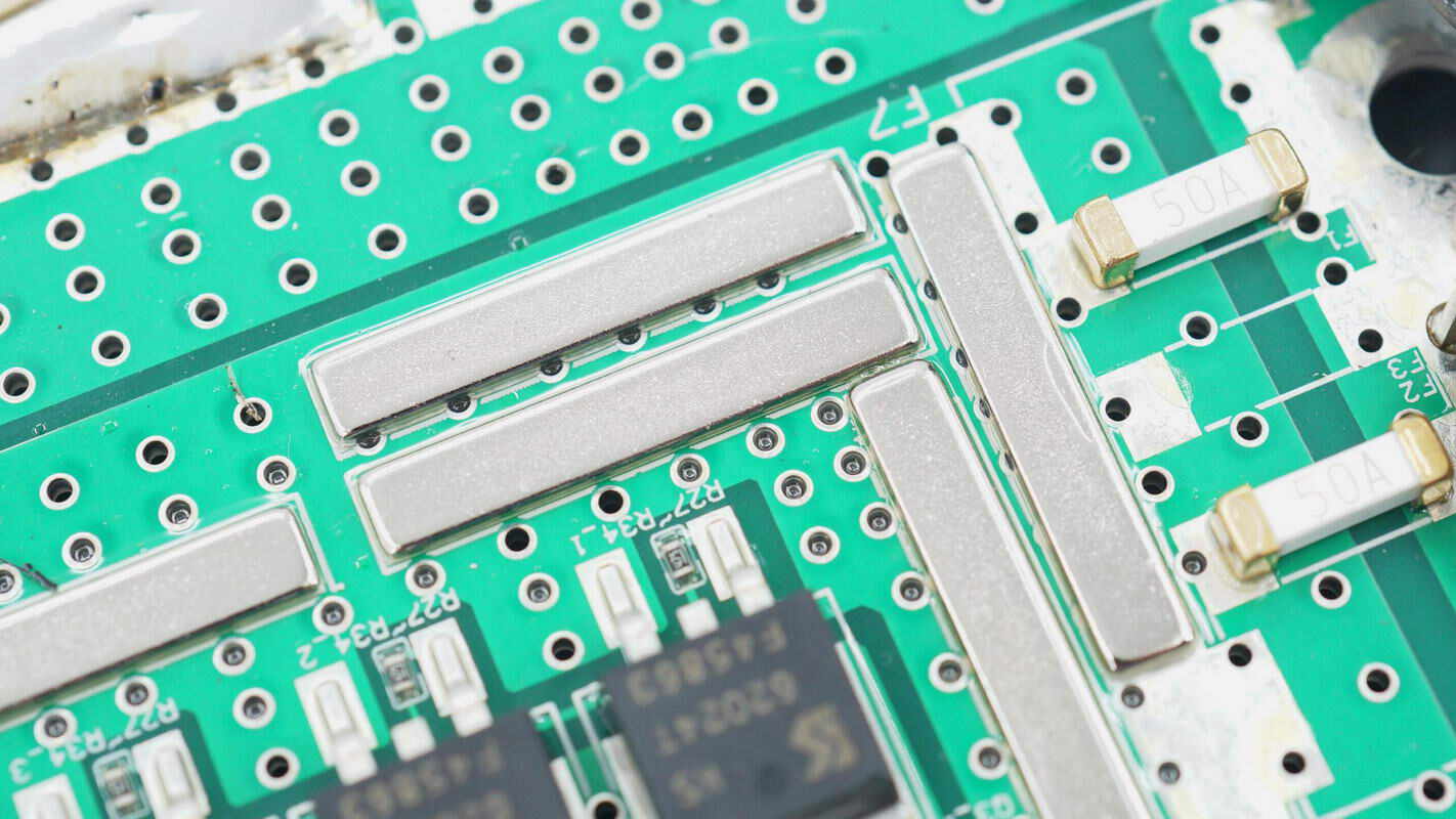

PCB焊接铜条用于均流,增加载流量。
电池负极通过两颗50A保险丝输出,进行过流保护。

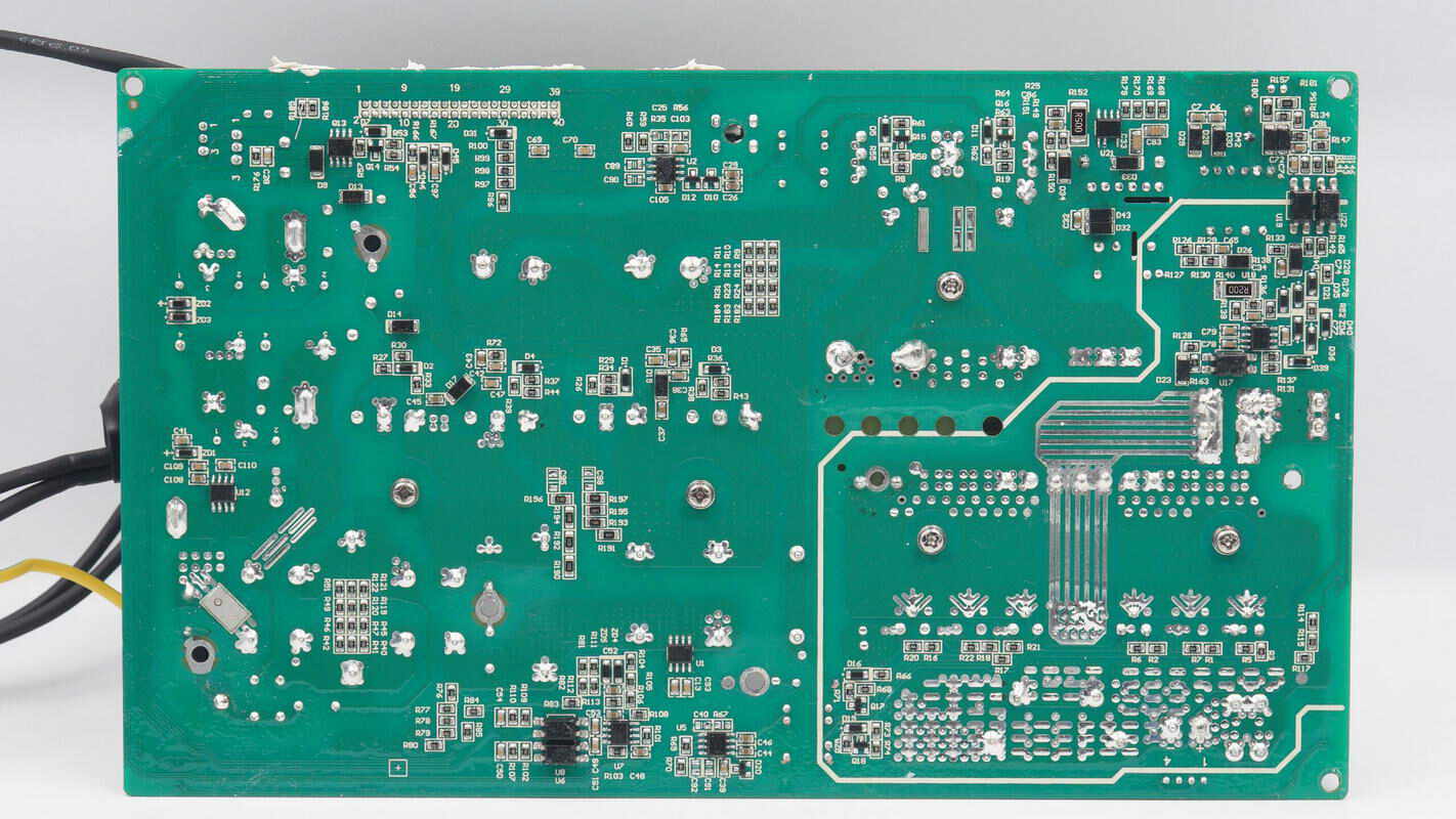

背面焊接电流采样芯片,光耦和驱动器芯片,对应低压侧的位置画有白线,用于区分低压和高压区域。

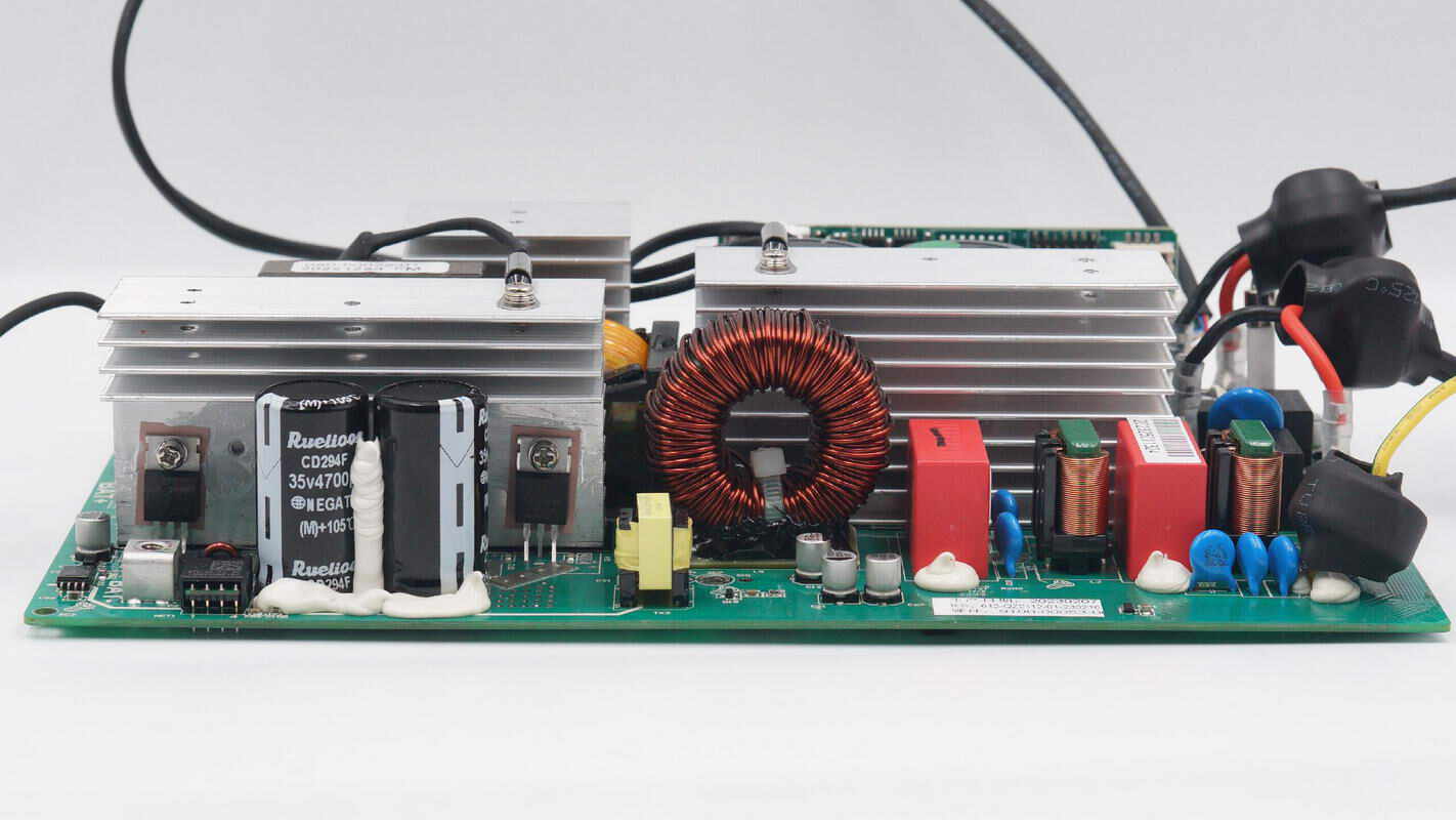

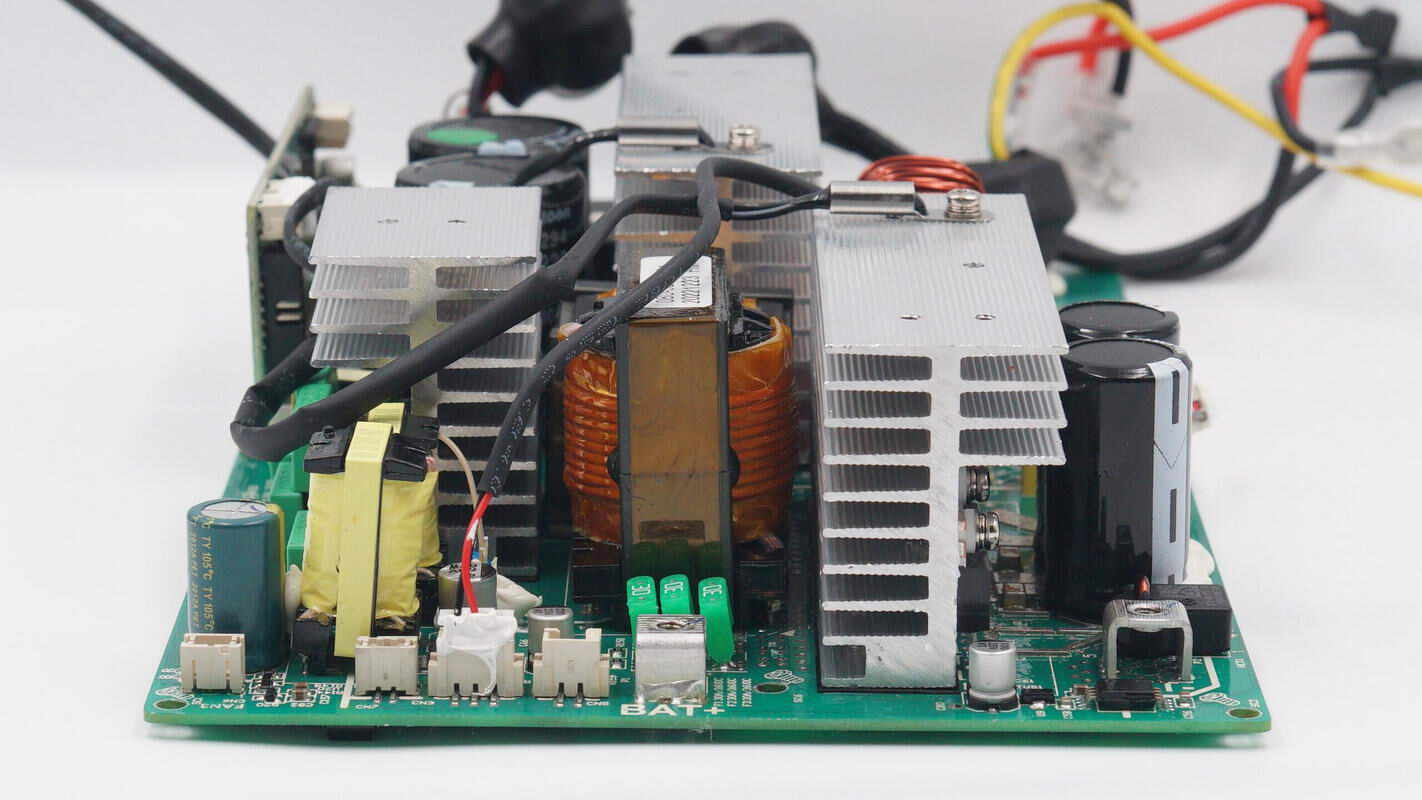

侧面一览,左侧焊接升压开关管,滤波电容,右侧为PFC升压电感,滤波电容,共模电感等。

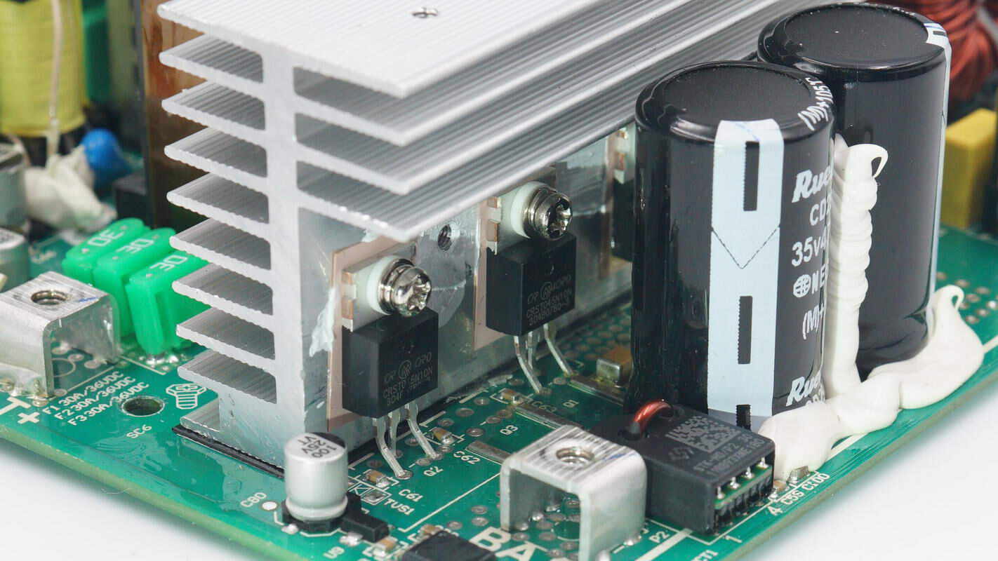

逆变器低压侧一览。

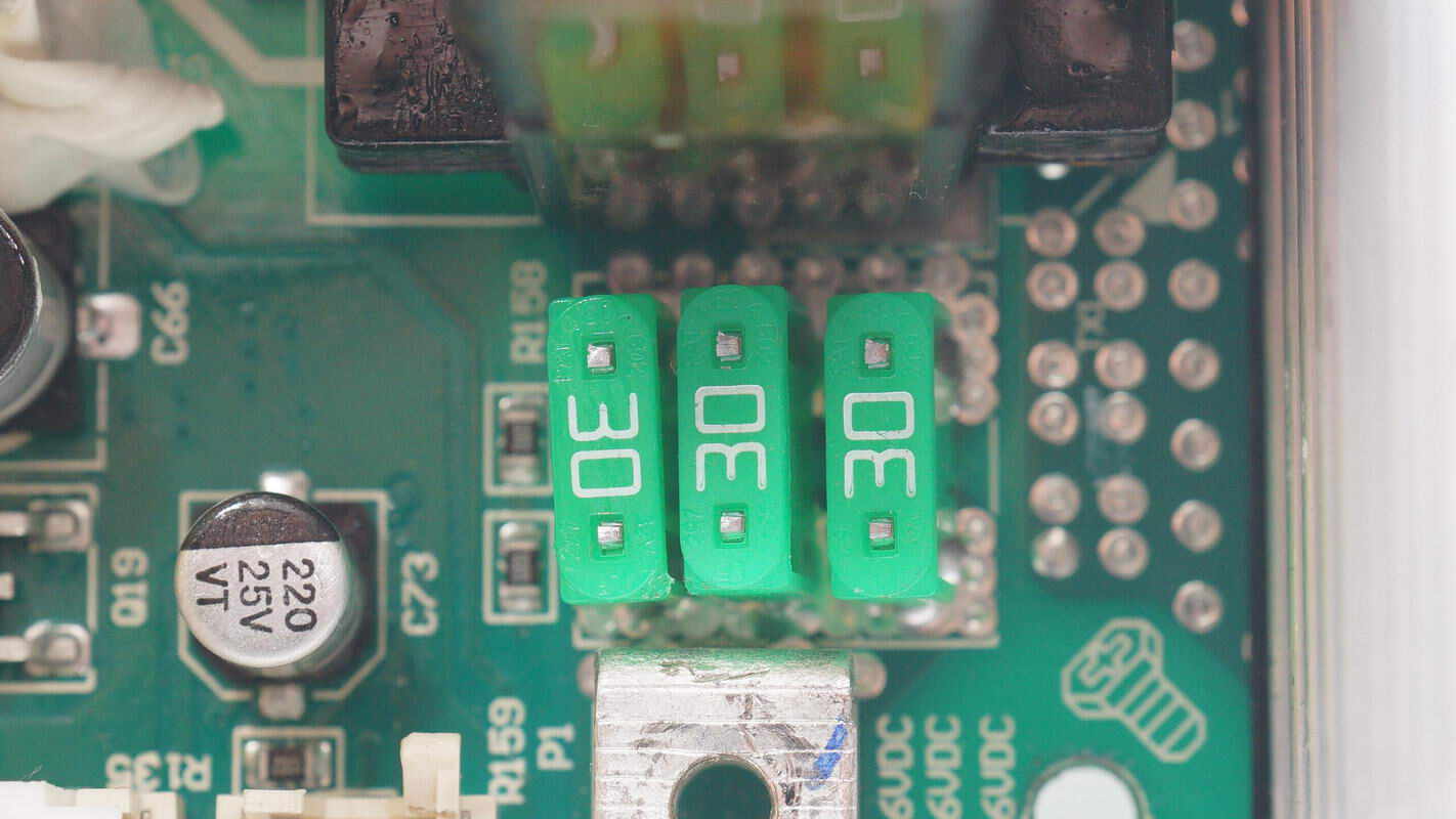

正极输入端保险丝特写,使用三颗30A保险丝并联。
负极侧电流传感器来自优博尔科技,为STK-HD系列。

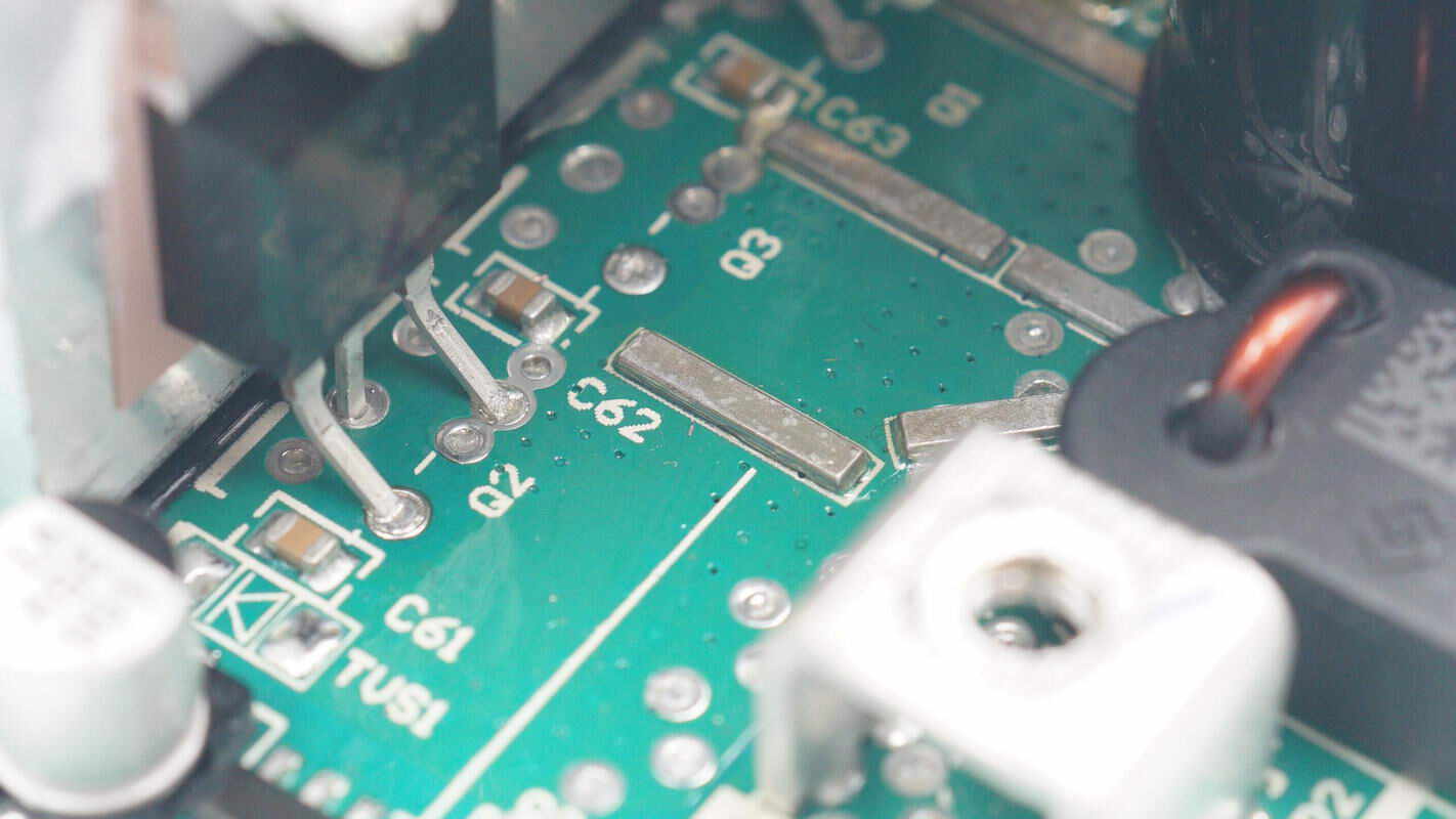

负极对应开关管焊接铜条增加载流,降低电阻。

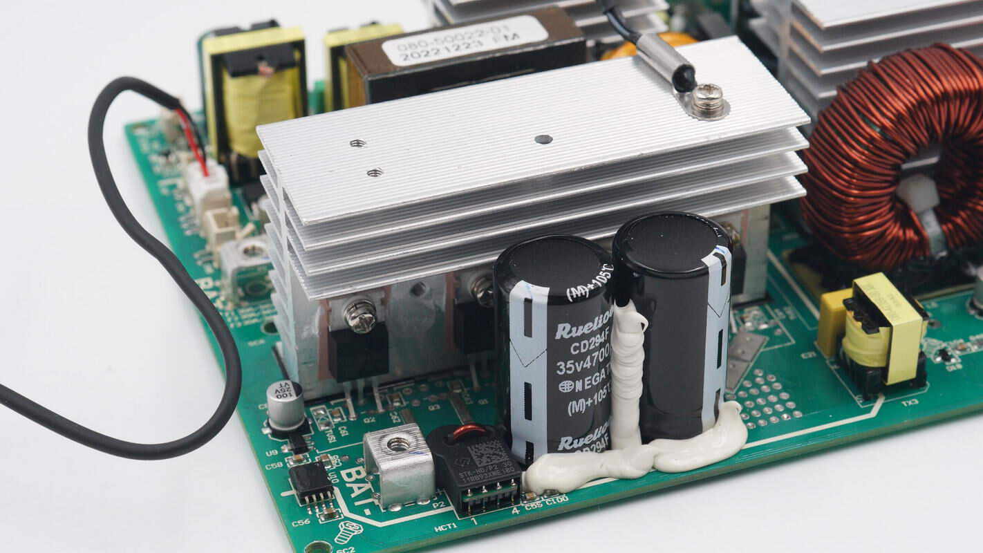

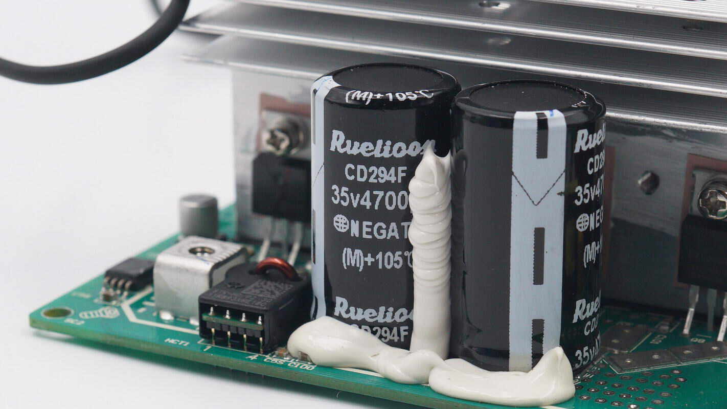

两颗滤波电容通过胶水固定,规格均为35V4700μF,来自Ruelicon深圳市瑞之林电子。
四颗升压开关管通过绝缘粒和导热垫固定到散热片上。
开关管来自华润微,型号CRST045N10N,NMOS,耐压100V,导阻3.6mΩ,采用TO220封装。

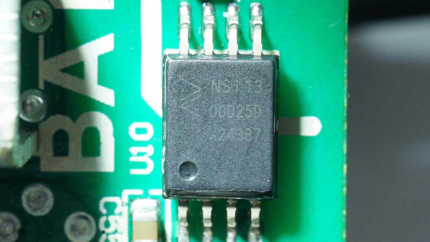

隔离放大器来自纳芯微,型号NSi1300D25D,采用电容隔离,耐压5000V,固定增益可选。

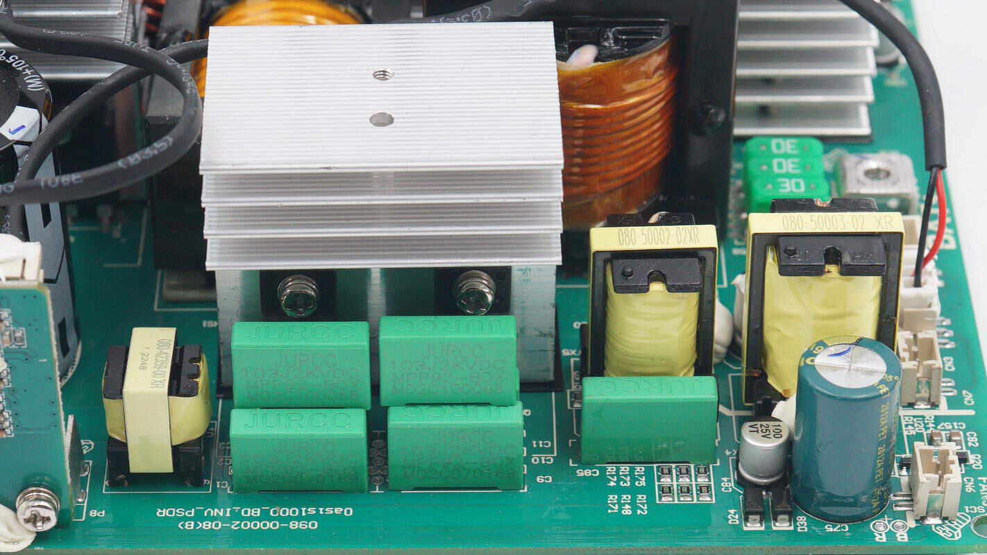

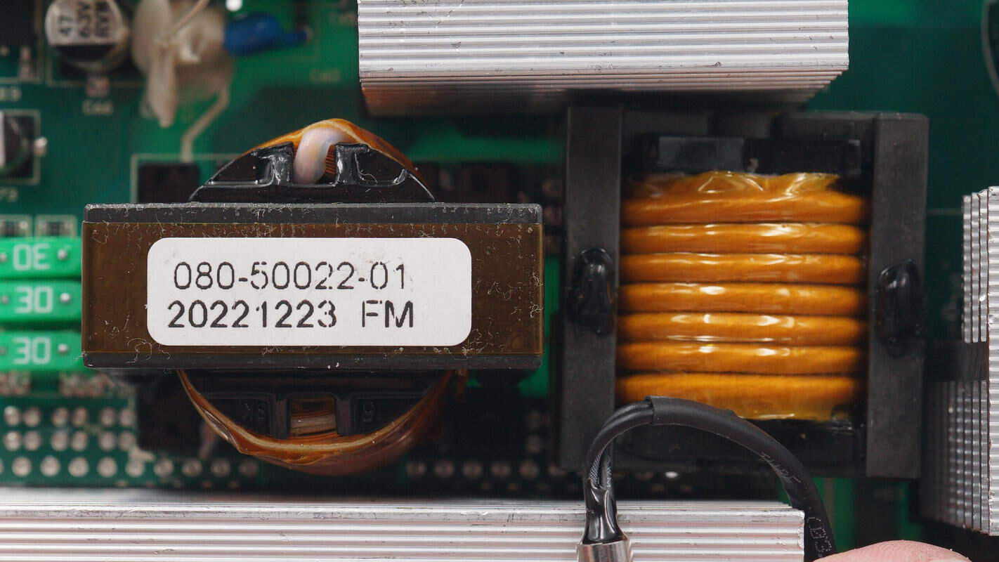

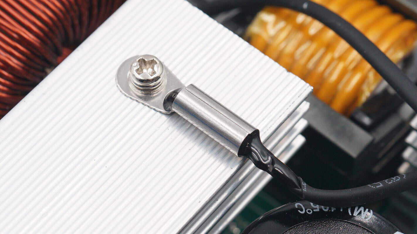

侧面焊接辅助电源和升压变压器,在右侧的散热片上固定热敏电阻用于检测温升。
升压变压器和谐振电感特写。
侧面焊接控制小板和谐振电容等元件。

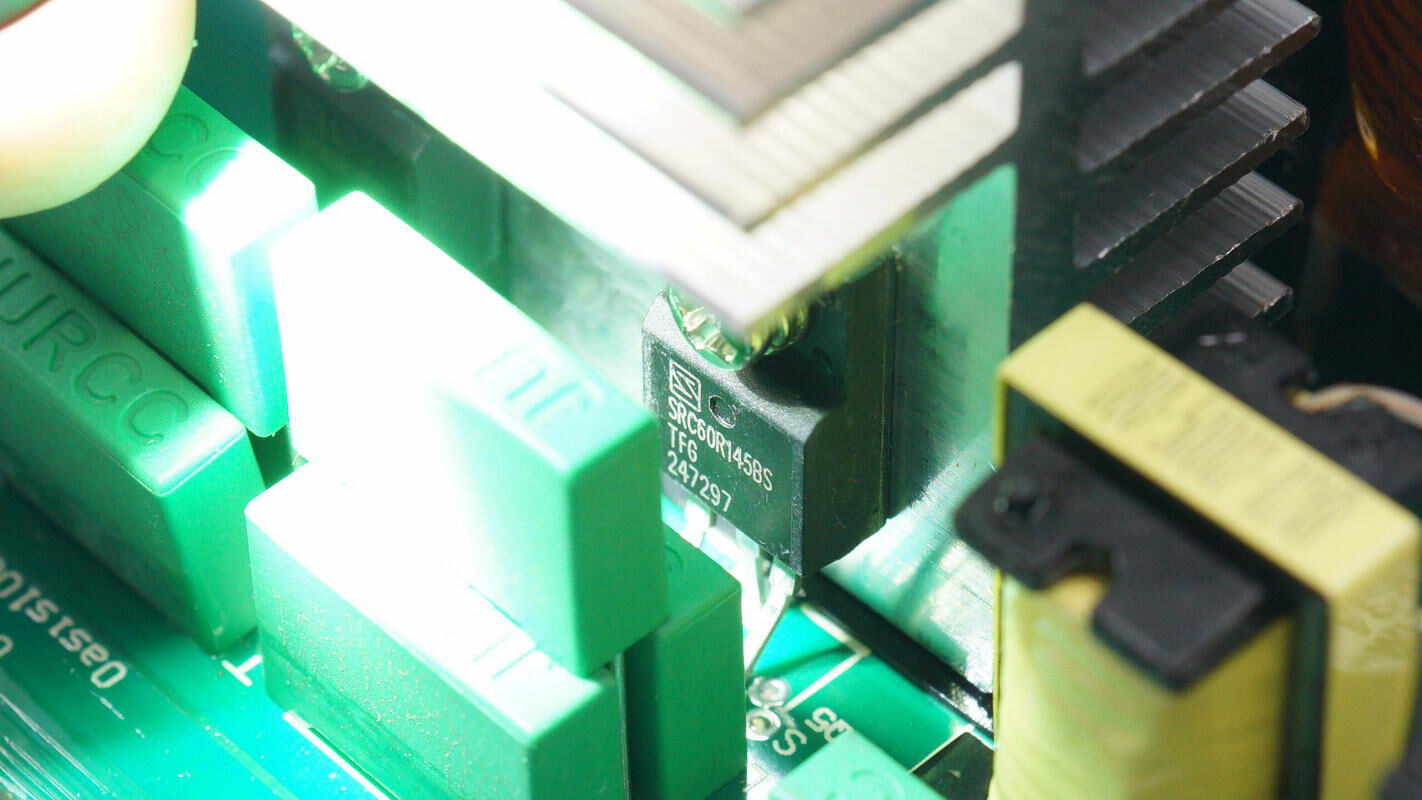

LLC开关管与谐振电容特写。

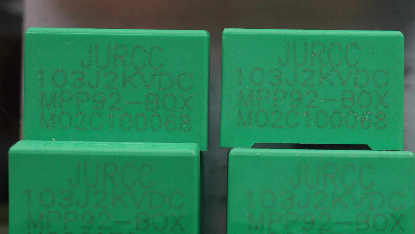

谐振电容来自JURCC捷威,规格为0.01μF 2KV,六颗并联。
两颗LLC开关管来自尚阳通,型号SRC60R145BS,NMOS,耐压600V,导阻145mΩ,采用TO-220F封装。
辅助电源部分特写,用于为风扇供电等功能。

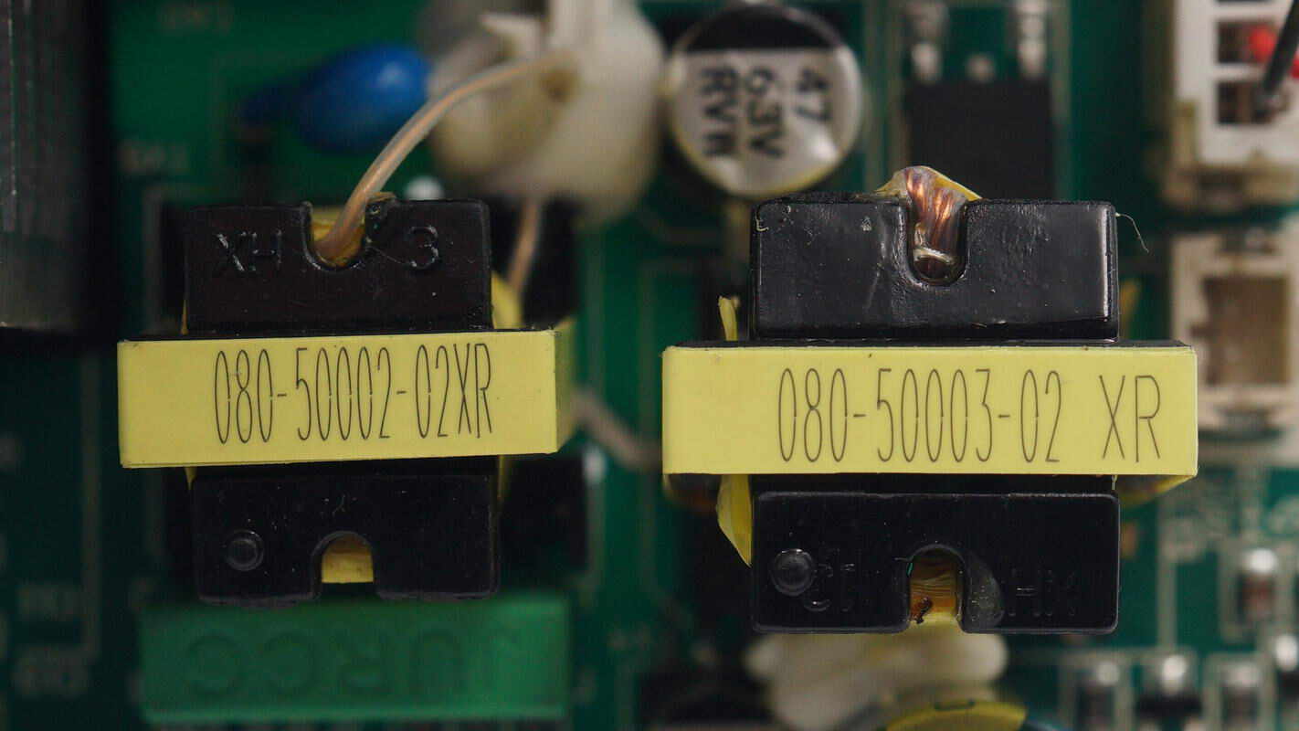

两颗变压器特写。

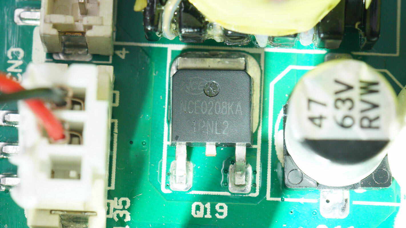

一颗开关管来自新洁能,型号NCE0208KA,是一颗耐压200V的NMOS,采用TO252封装。

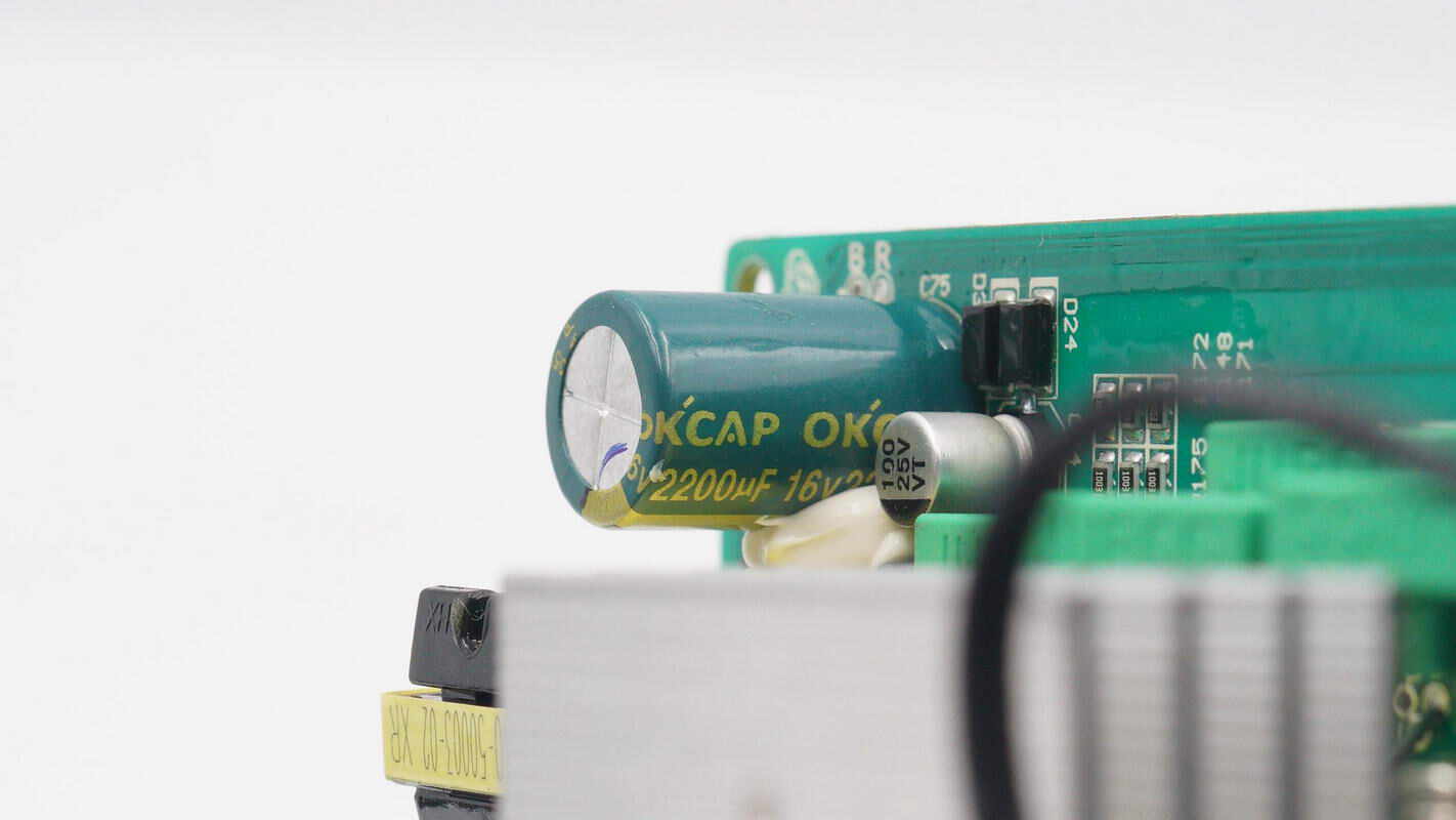

一颗滤波电容来自OKCAP奥凯普,规格为16V2200μF。

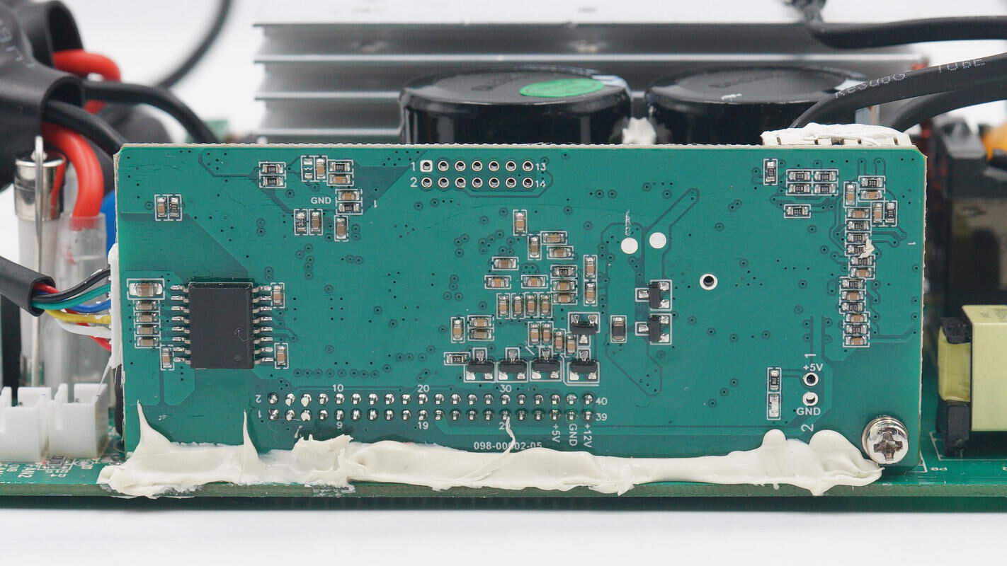

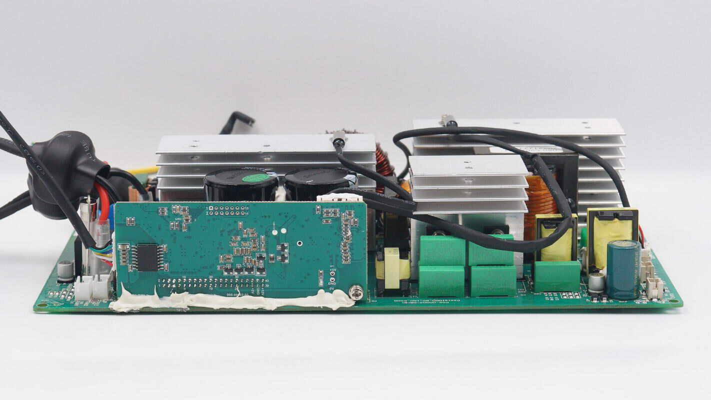

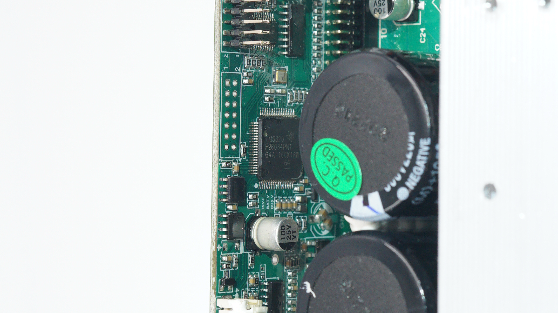

侧面焊接控制小板,采用胶水固定。
小板另一面焊接主控芯片,驱动器,存储器等元件。
主控芯片来自TI德州仪器,为C2000系列实时微控制器,型号为TMS320F28034PNT,芯片内置32位CPU内核,主频60MHz,支持连动运算,快速中断响应和处理,内置128KB闪存。可用于空调外机,DC-DC,逆变器和电机控制,OBC,充电桩,BLDC电机驱动等用途。

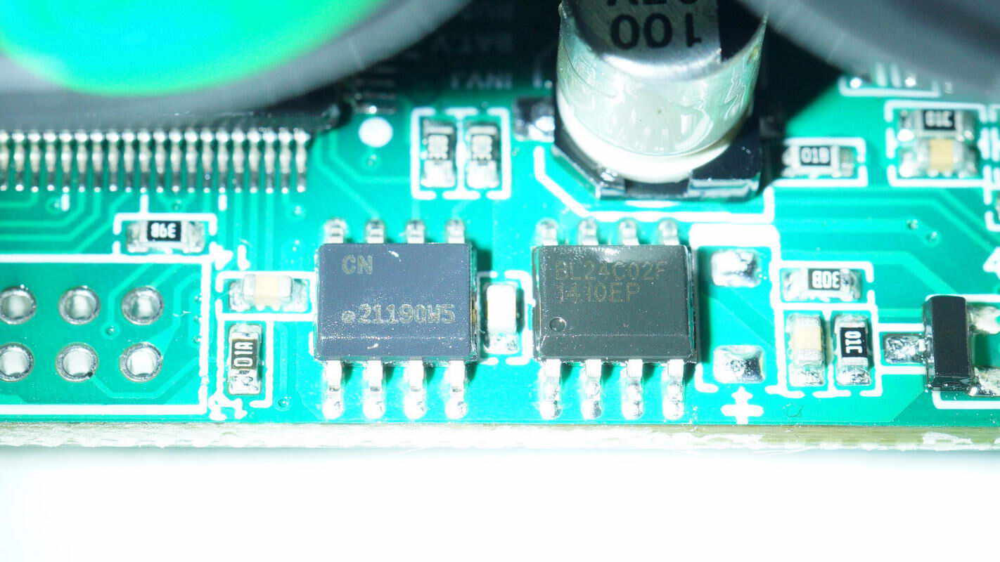

两颗存储器用于存储固件和配置信息。

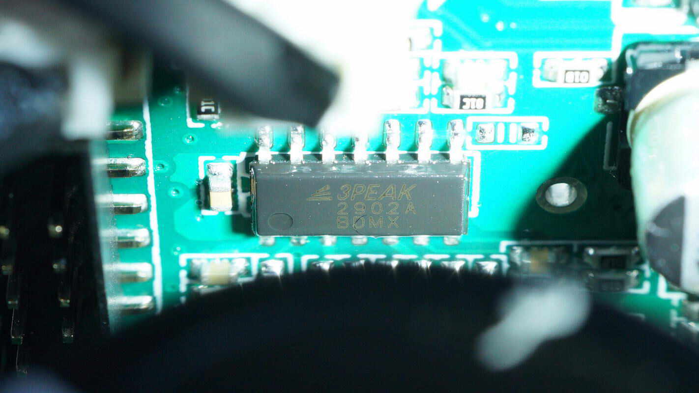

一颗运放芯片来自思瑞浦,型号LM2902A,是一颗轨对轨输出的四运放。

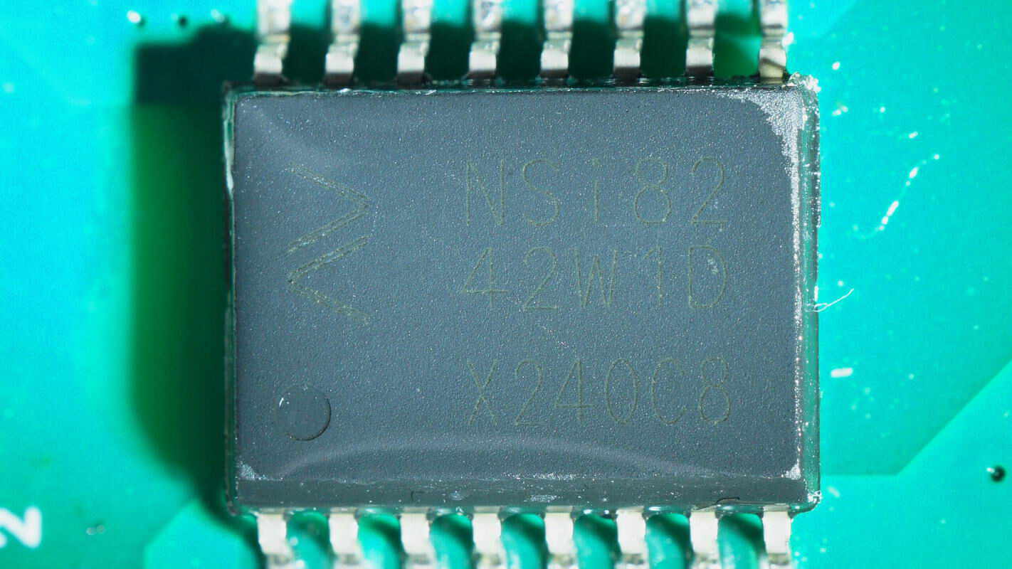

一颗隔离芯片来自纳芯微,型号NSi8242,为高可靠性四通道双向数字隔离器。

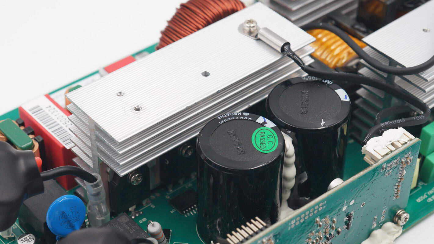

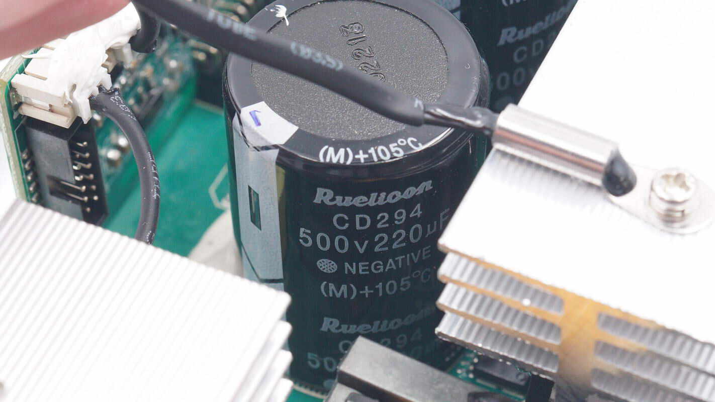

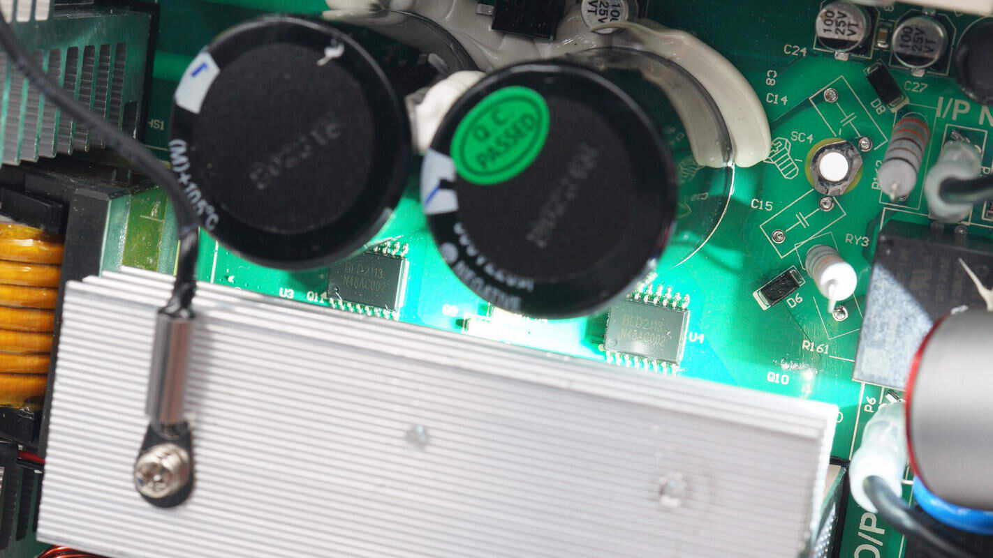

在小板后面焊接两颗高压滤波电容。
滤波电容来自深圳市瑞之林电子,规格为500V220μF,两颗并联。

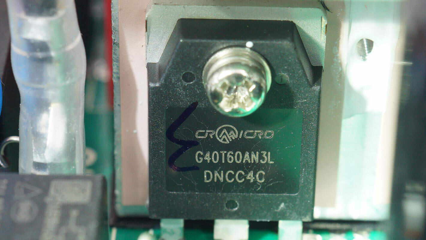

电解电容后面的散热片上焊接四颗IGBT,用于输出调制。型号CRG40T60AN3L,是一颗600V 40A的IGBT,采用TO247封装。
散热片上固定热敏电阻用于检测温度。

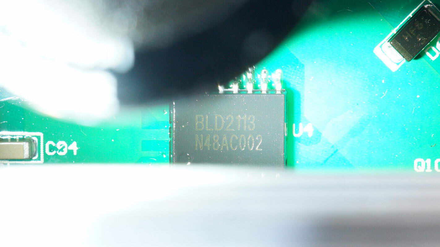

散热片和高压滤波电容之间焊接两颗隔离驱动器。
上海贝岭 BLD2113 用于IGBT驱动。

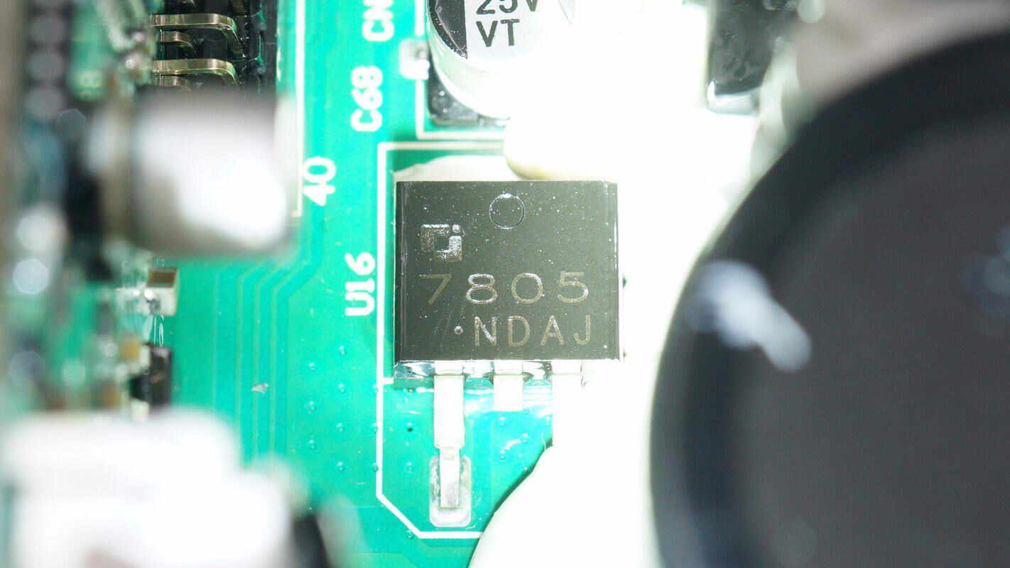

7805稳压芯片用于为控制小板供电。

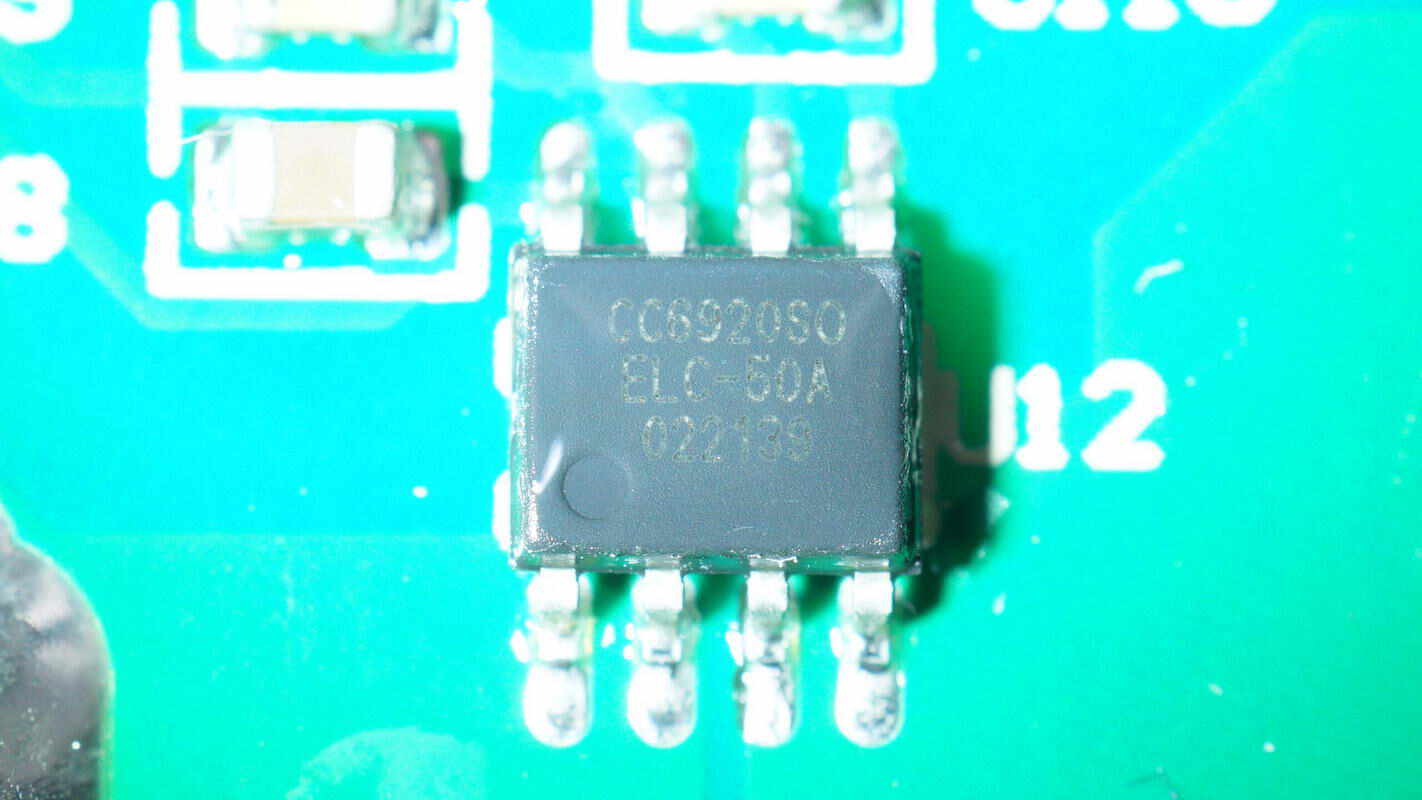

一颗电流传感器芯片来自crosschip芯进,型号CC6920SO,量程为50A。

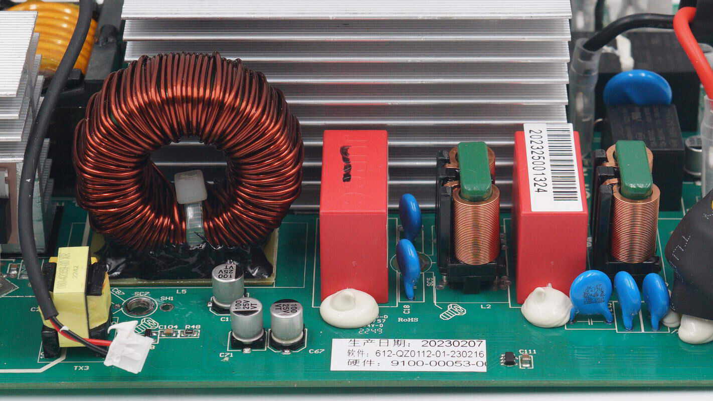

在散热片后方焊接滤波电感,滤波电容和共模电感等元件。
滤波电容来自JURCC捷威,容量为4.7μF。

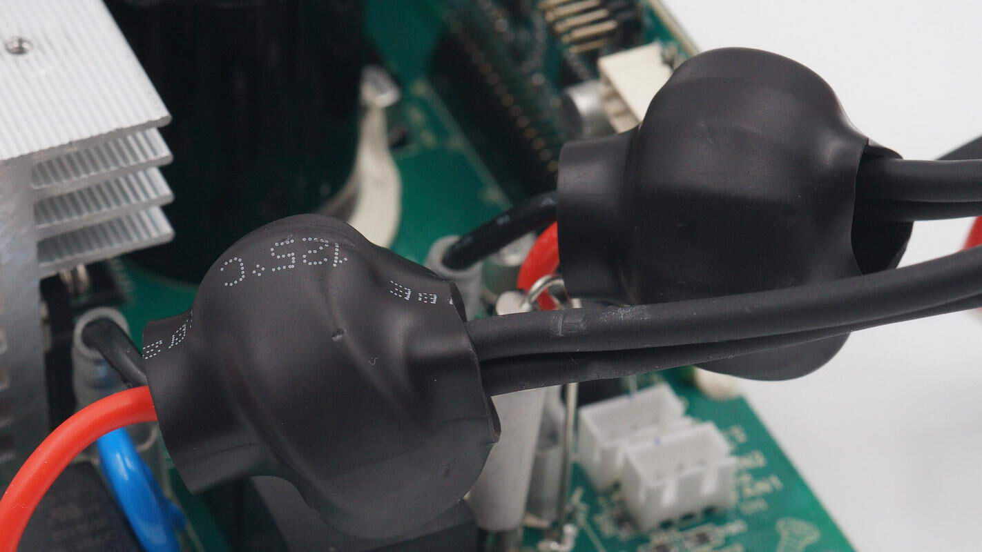

导线穿过磁环抑制高频干扰。

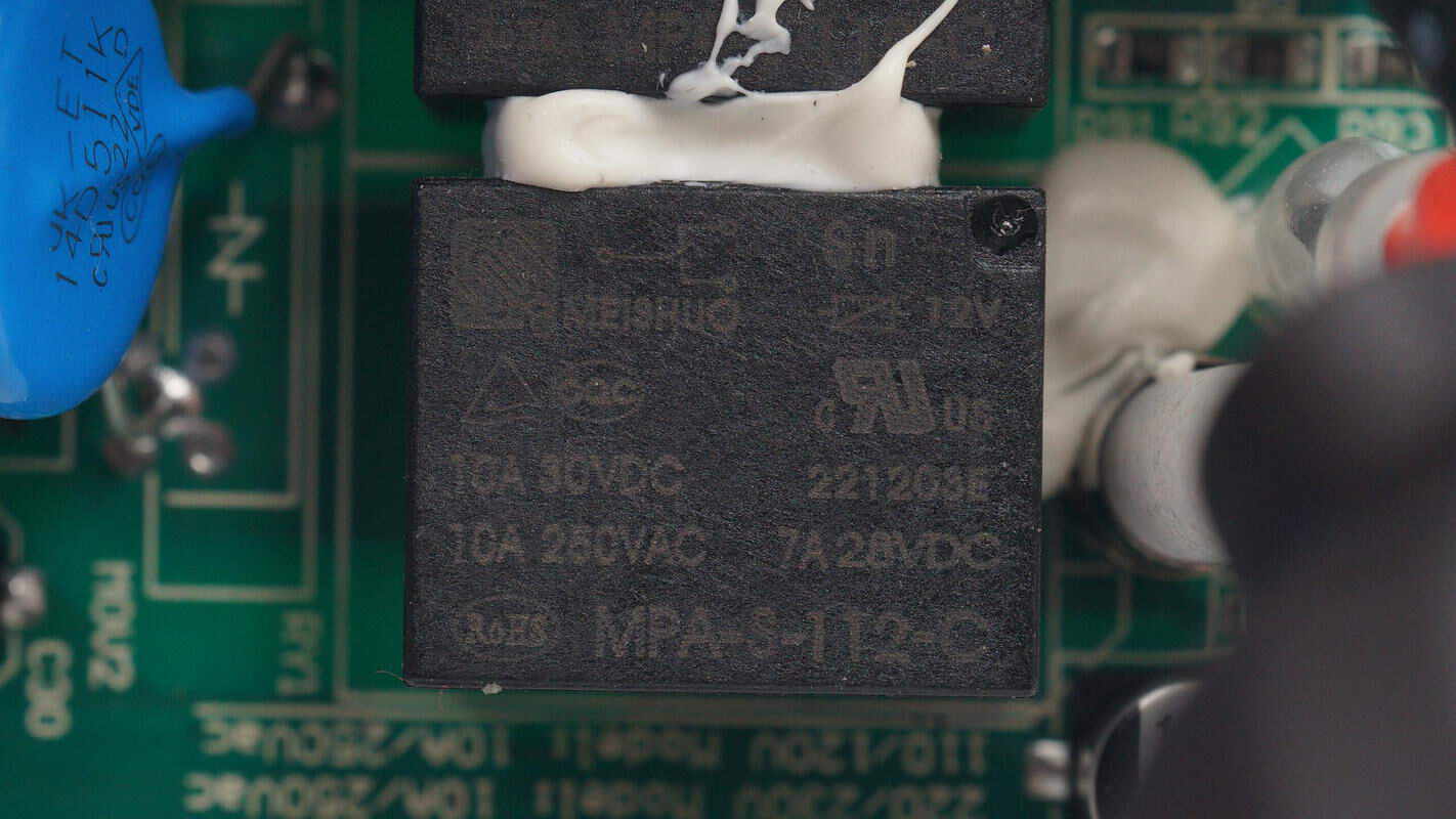

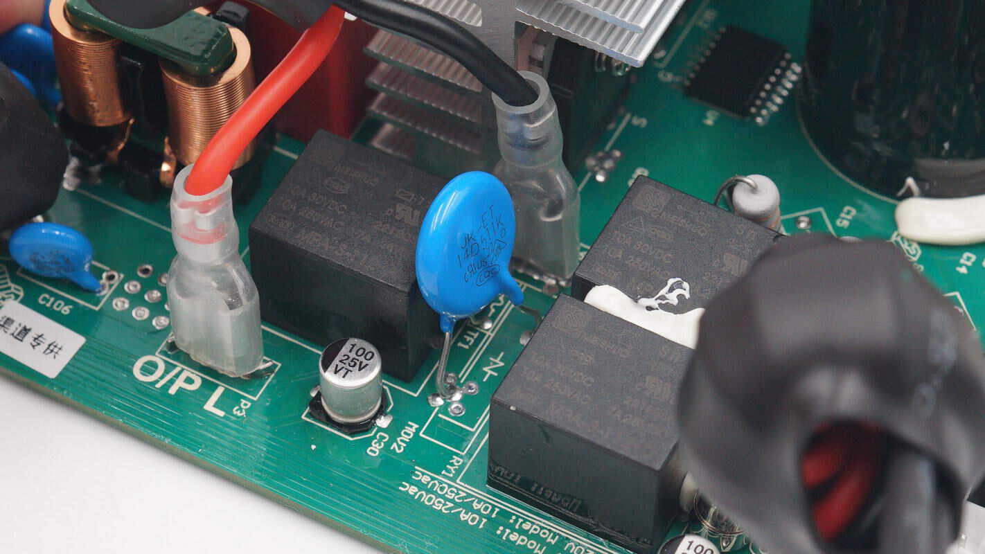

三颗继电器用于输入输出切换。

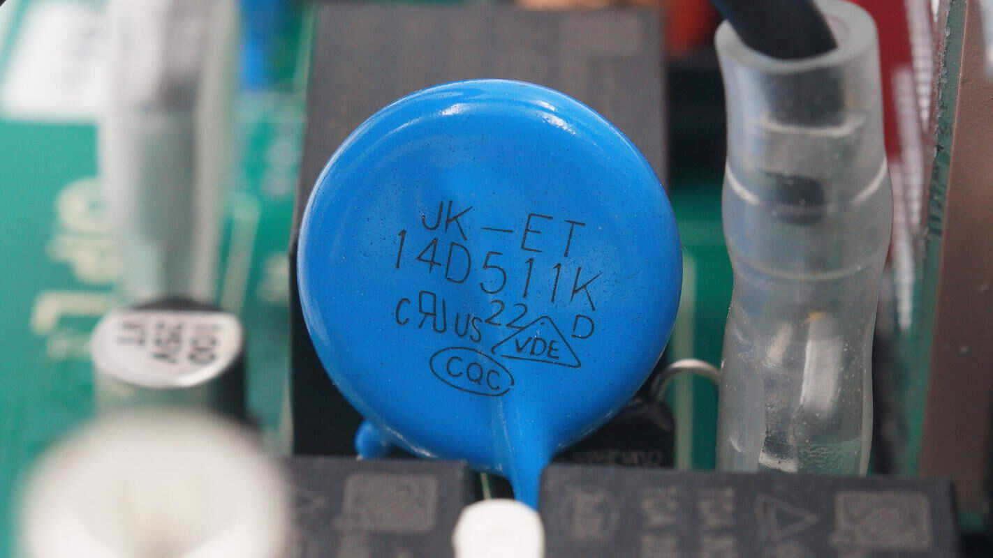

压敏电阻来自JK-ET建坤,规格为14D511K,用于浪涌过压保护。

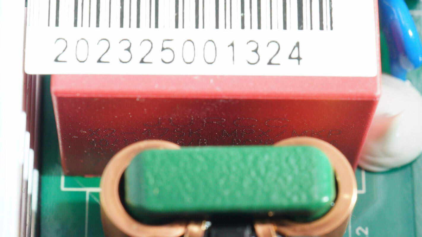

用于输入输出切换的继电器来自美硕,型号MPA-S-112A,线圈电压12V,触点电流10A。

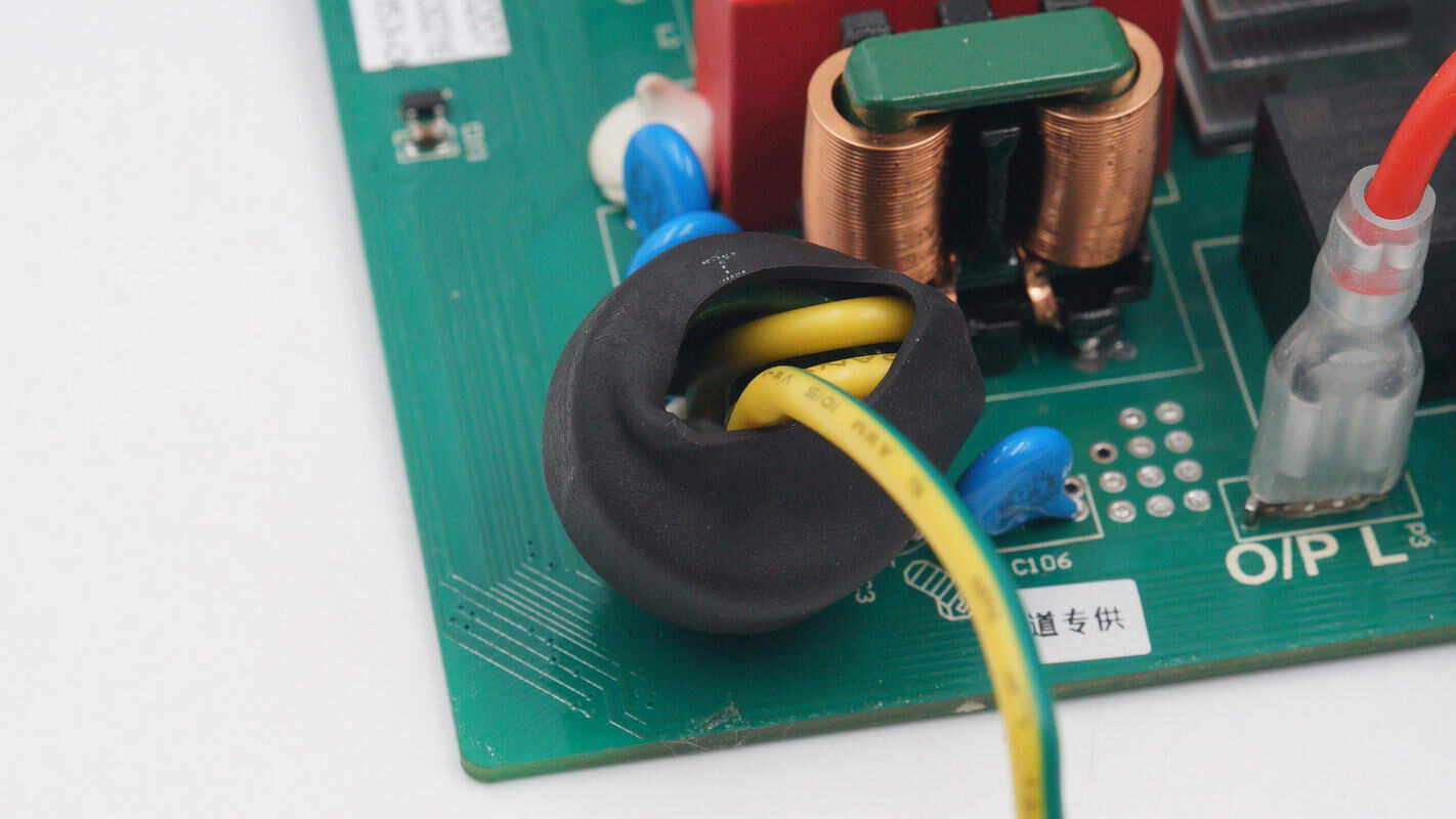

接地线也缠绕磁环抑制高频干扰。

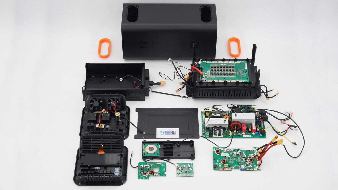

全部拆解一览,来张全家福。
极氪这款移动电源内置双向逆变模块,具备交流快充和交流输出能力,实质上是一款户外电源产品。极氪移动电源采用一体式外壳设计,采用长条方柱造型,在壳体两侧集成提手,便于移动。移动电源内置1058Wh锂电池,支持1200W逆变输出,峰值输出功率为2400W。
移动电源具备4个USB-C接口和4个USB-A接口。USB-C接口具备100W 双向快充,可为笔记本电脑充电,在侧面还设有LCD显示屏,可显示电源输入/输出功率,剩余电量和使用时间,方便用电管理。
充电头网通过拆解了解到,极氪移动电源采用模块化设计,USB面板和降压面板分别固定在两侧的面板中,电池组和双向逆变模块采用整体式设计,并配有风扇散热。电池组内置60颗比克21700电池,单颗容量为5000mAh,6串10并连接。使用创芯微CM1361和创芯微CM1270进行电池保护。
双向逆变模块采用TI德州仪器TMS320F28034进行整机控制,搭配多颗驱动器进行充放电控制。USB面板采用ST意法半导体STM32F103VCT6进行功能控制,屏幕显示控制,参数采集和保护控制。其中两路百瓦USB-C接口采用英集芯IP2368进行控制,其余接口也采用英集芯快充芯片。
移动电源内置六个风扇,分别用于双向逆变模块和电池组散热,加快空气流通,及时带走产生的热量。移动电源内部电路板整体涂有三防漆保护,电池保护板和逆变器均配有保险丝进行过流保护,电池组采用三颗热敏电阻进行过热保护,确保使用安全。
