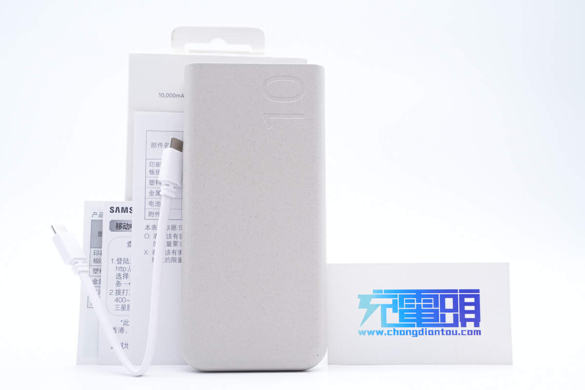

包装内含移动电源、数据线、使用说明书、三包凭证以及有毒有害物质清单。

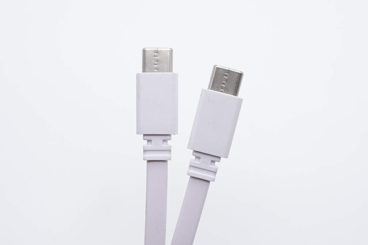

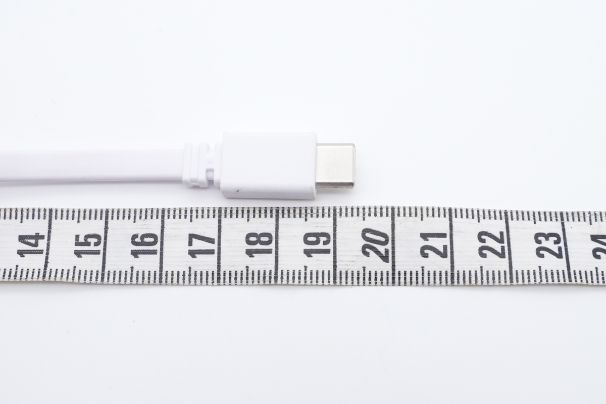

附带数据线是C to C短线,专为出行方便携带和使用设计。
测得这根数据线长度约为19.3cm。

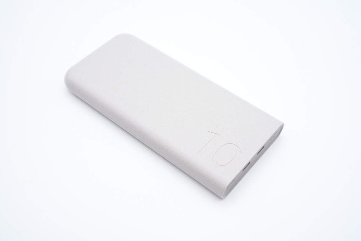

三星这款移动电源采用类花岗岩外观塑料壳,机身扁平边缘过渡圆润,两端非对称设计,整体很有特点。
机身正面一角内凹设计数字10,比较容易让人跟10000mAh容量联系起来。

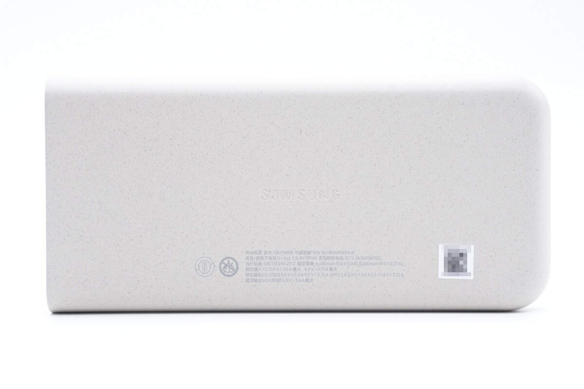

机身背面设计也比较简洁,外壳上印有移动电源参数。
背面中心同样内凹设计SAMSUNG品牌。

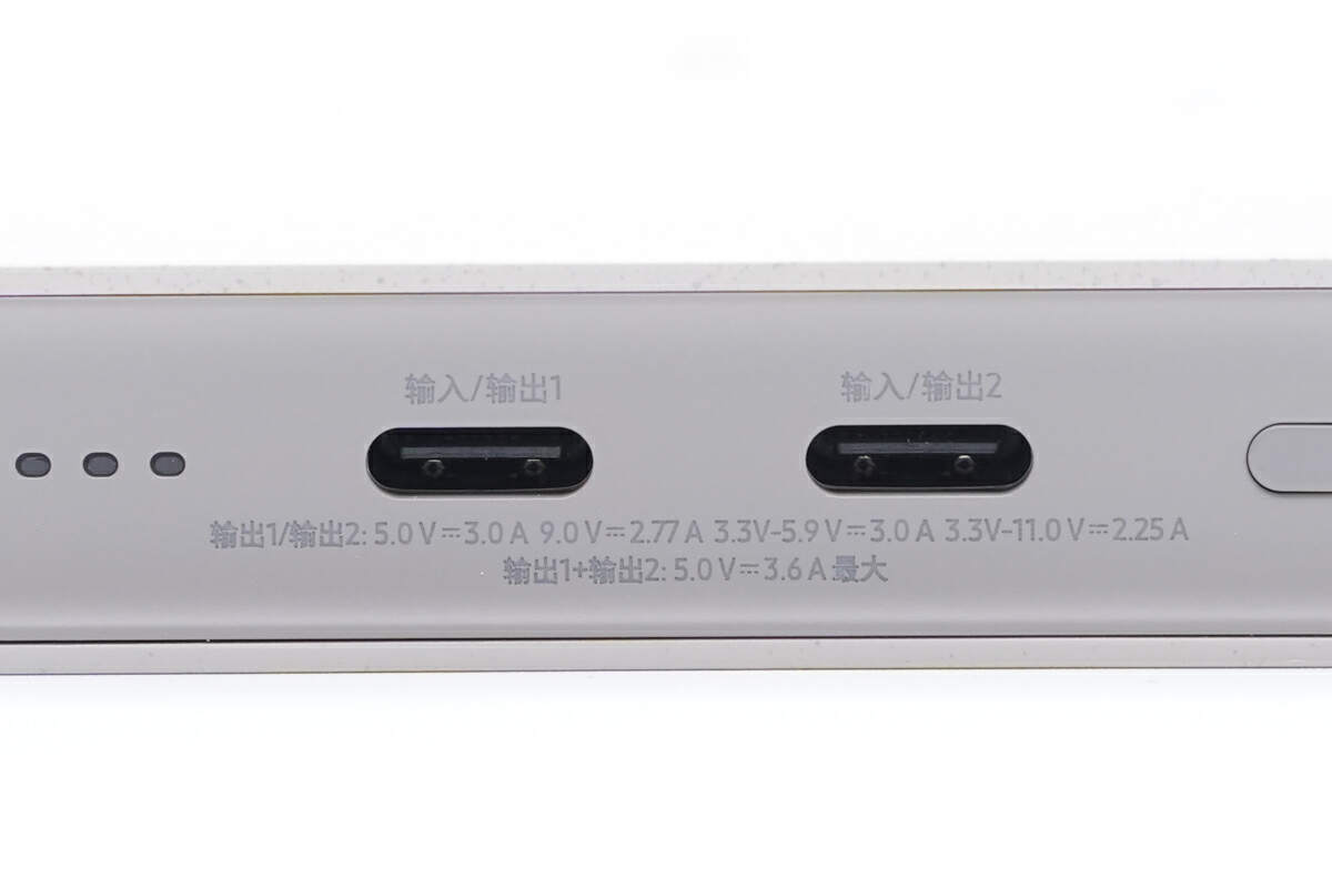

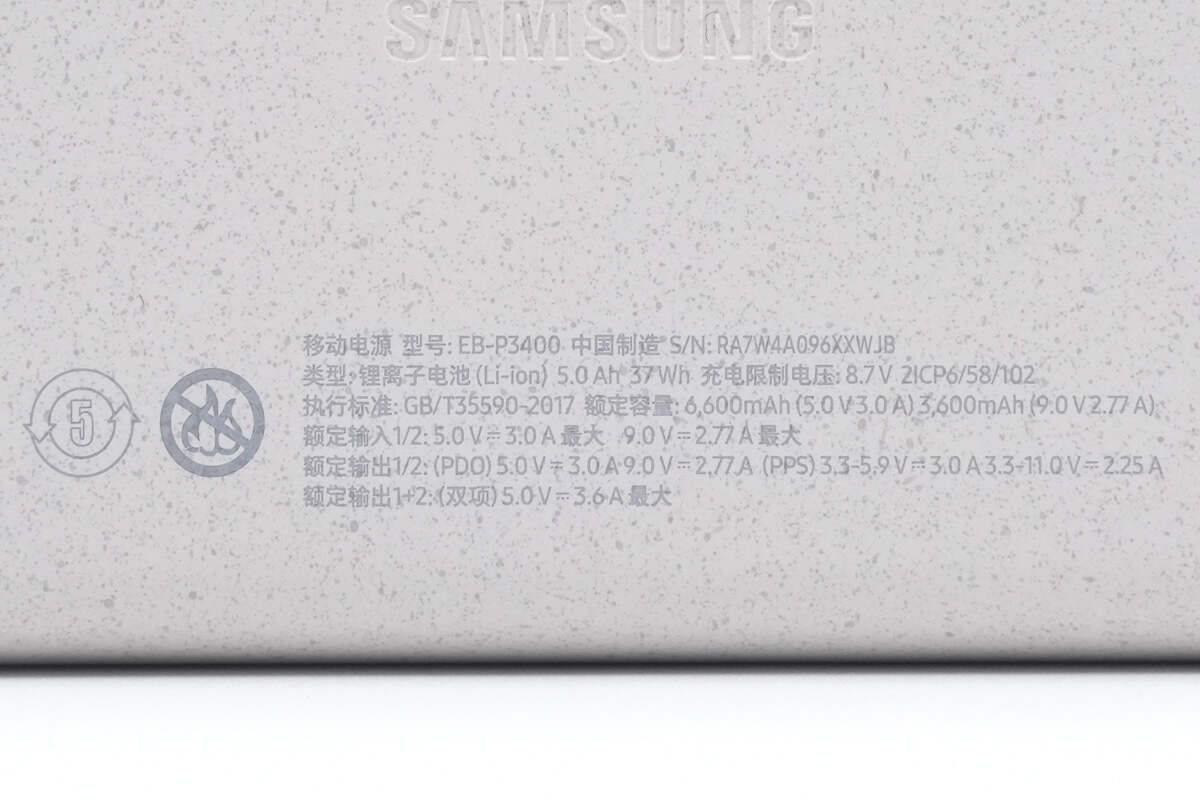

产品参数特写
型号:EB-P3400
类型:锂离子电池 5.0Ah 37Wh
充电限制电压:8.7V
容量:10000mAh
额定容量:6600mAh(5V3A)/3600mAh(9V2.77A)
额定输入1/2:5V3A、9V2.77A
额定输出1/2:5V3A、9V2.77A、3.3-5.9V3A、3.3-11V2.25A
额定输出1+2:5V3.6A

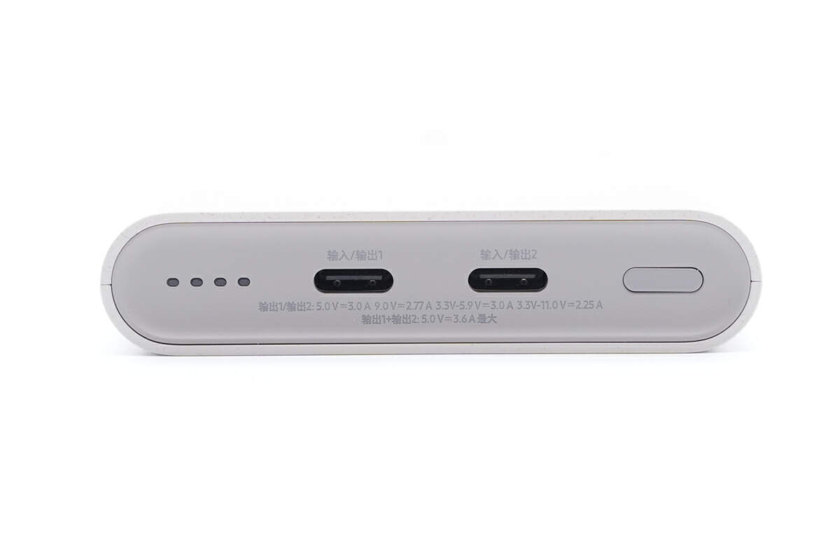

顶部外壳也是灰色,不过颜色更深一些。顶面配备电源键、电量指示灯以及两个USB-C接口。
两个USB-C口均为黑色胶芯,接口旁印有相应的区别标识和参数,方便用户区别使用。

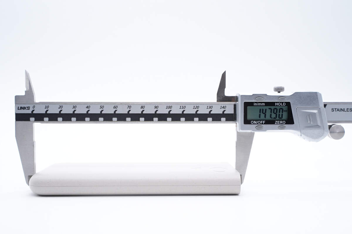

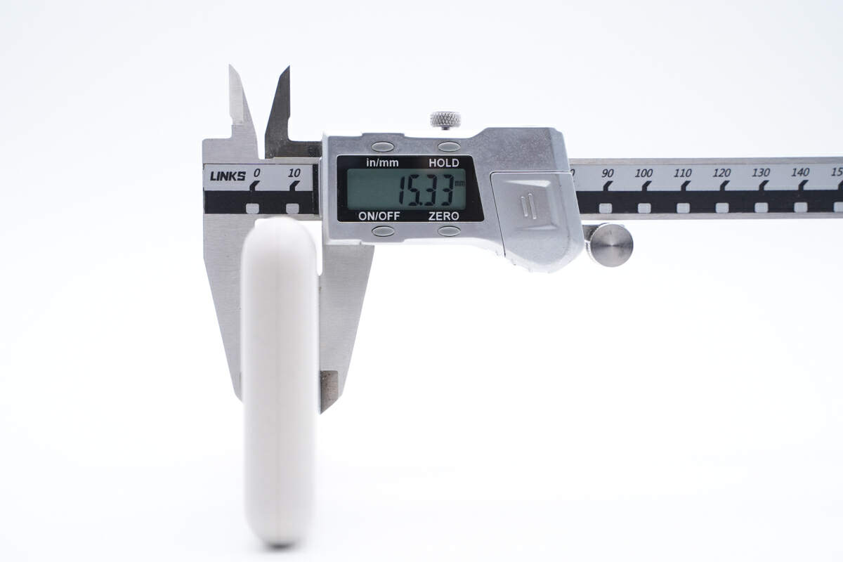

实测充电宝机身长度为147.9mm。

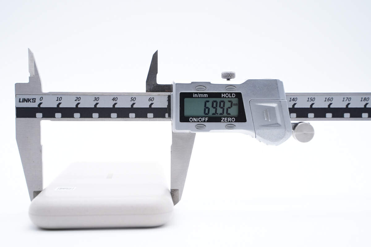

宽度为69.92mm。
厚度为15.33mm。

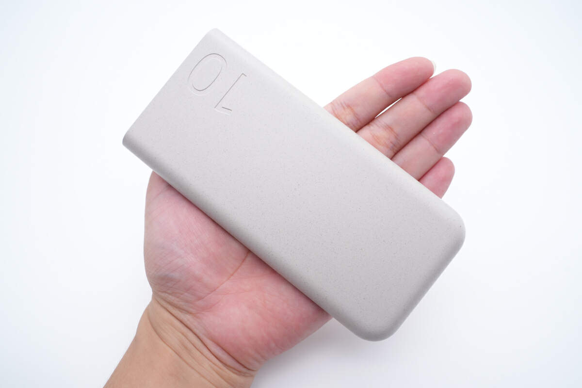

移动电源拿在手上的大小直观感受。

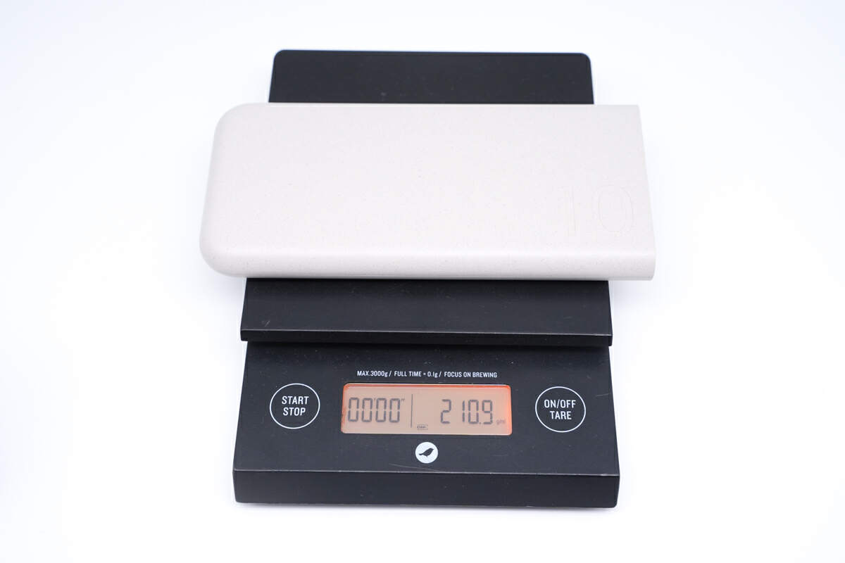

另外测得产品净重约为211g。

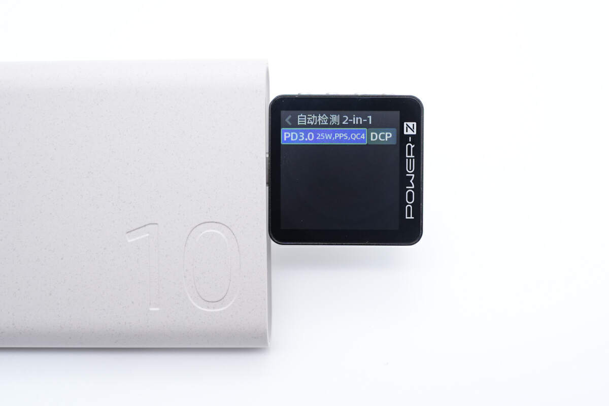

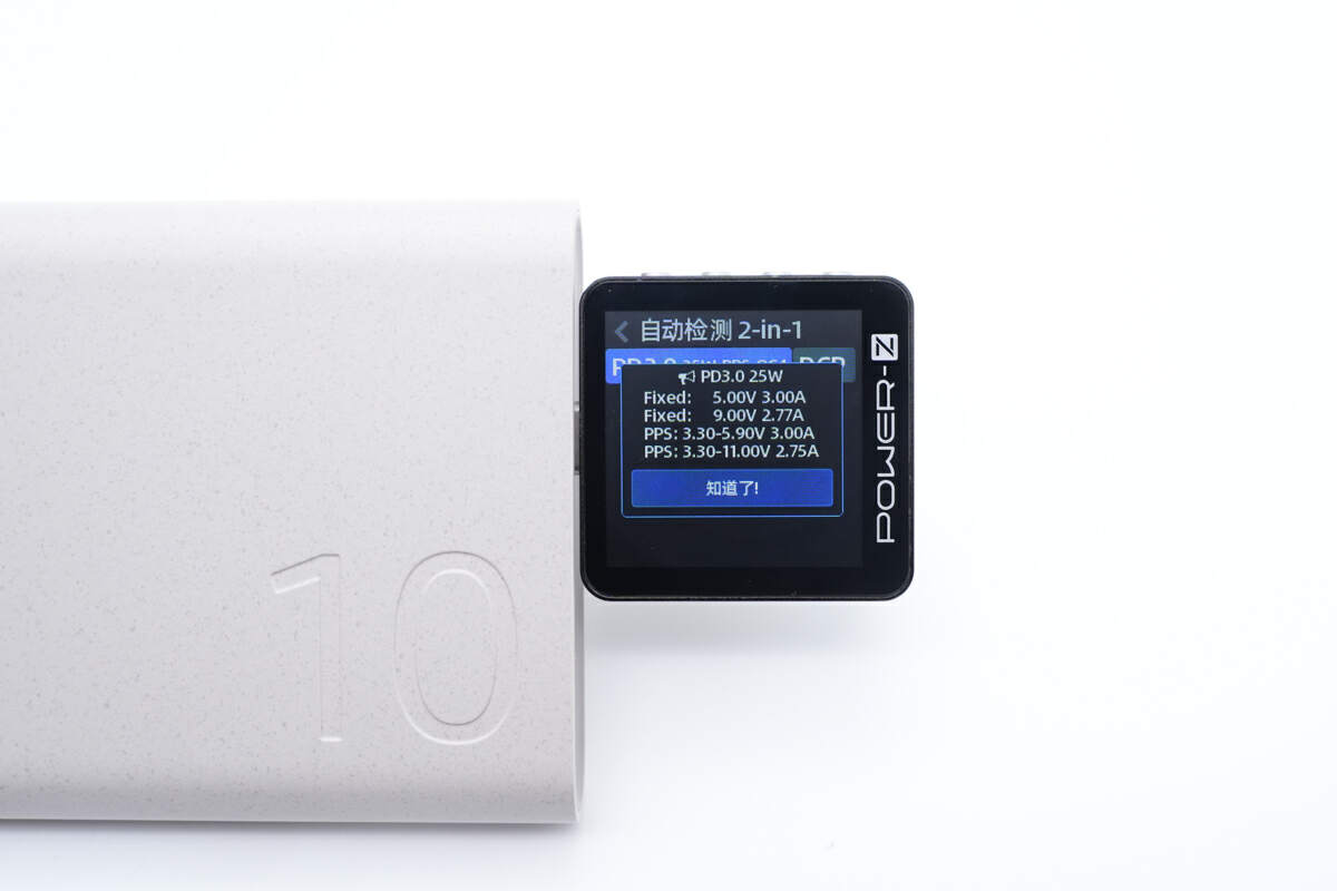

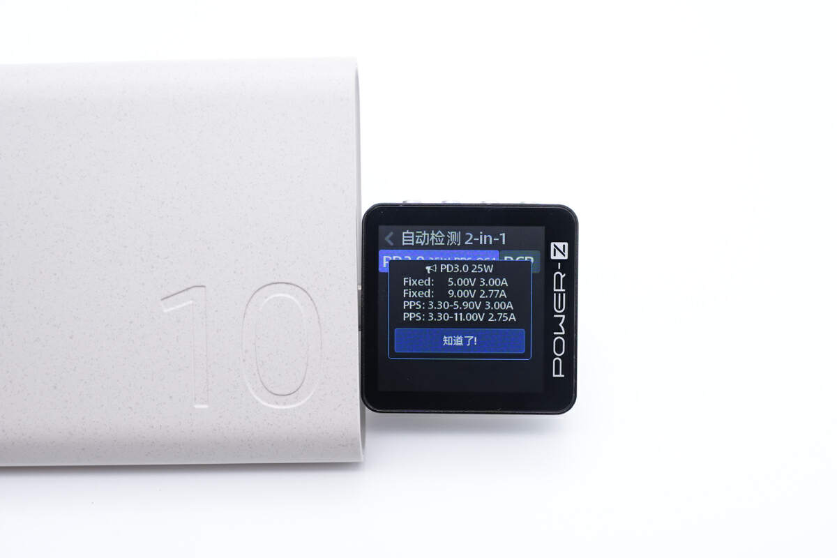

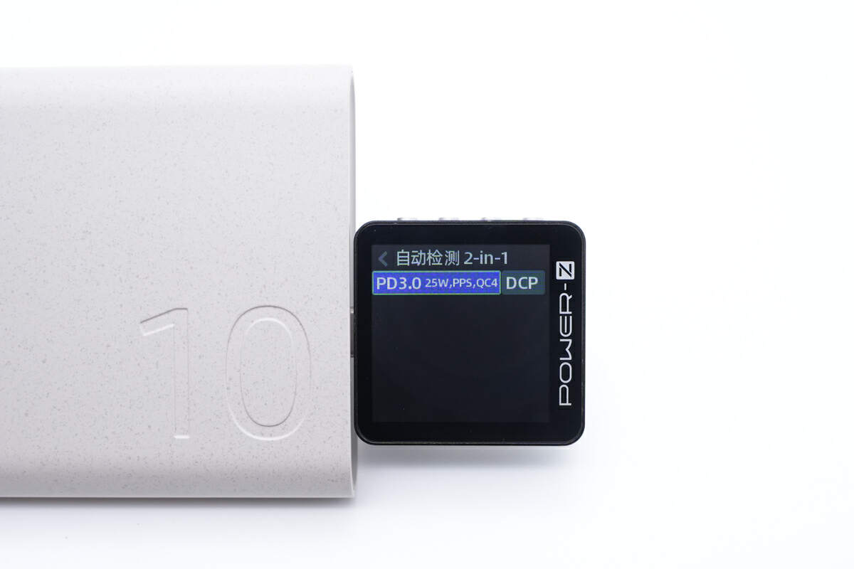

使用ChargerLAB POWER-Z KM003C测得其中USB-C1口支持PD3.0、PPS、QC4、DCP充电协议。
并且具备5V3A、9V2.77A两组固定电压档位,以及3.3-5.9V3A、3.3-11V2.75A两组PPS电压档位。
测得USB-C2口兼容协议相同。
此外PDO报文也完全一样,两个USB-C口接口性能一样,支持功率盲插。

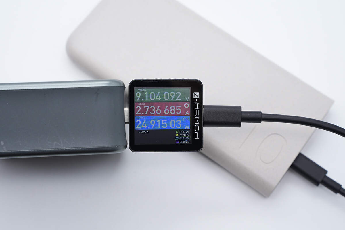

给三星这款移动电源充电,实测充电功率为9.1V 2.74A 24.91W。

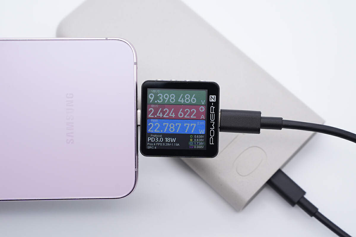

使用移动电源给三星 S23+ 手机充电,实测充电功率为9.4V 2.42A 22.79W。

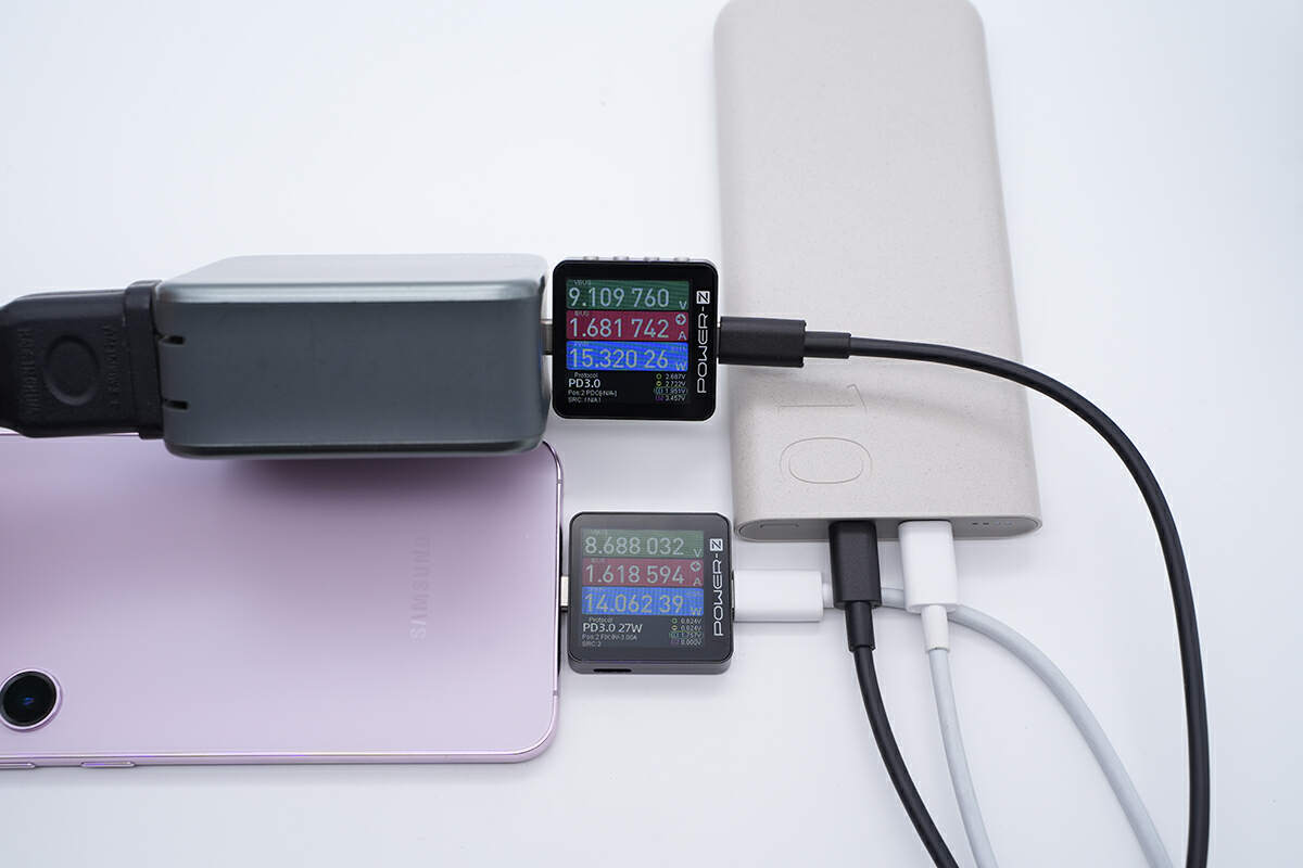

边给三星移动电源充电,以及同时通过移动电源给三星 S23+ 手机充电,实测功率分别为15.32W和14.06W,同时开启9V快充,是业内首款一路DC-DC边充边放功能同时支持快速充电和快速放电的移动电源。

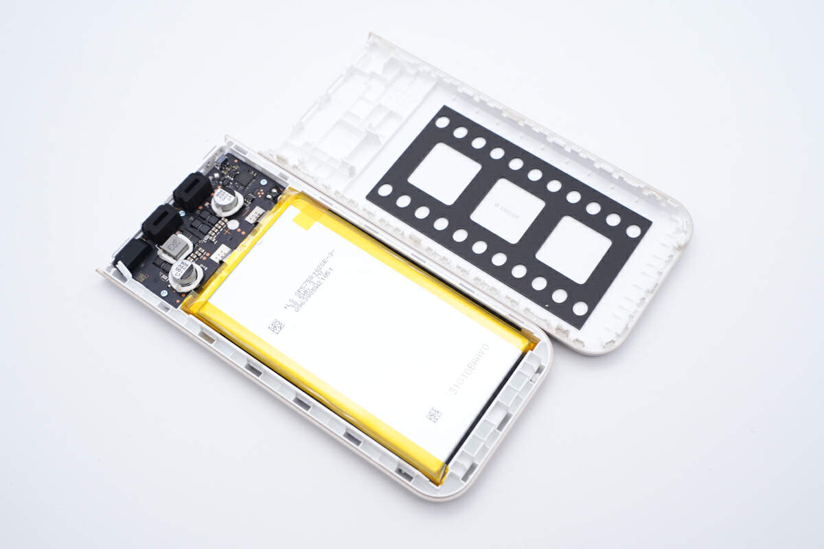

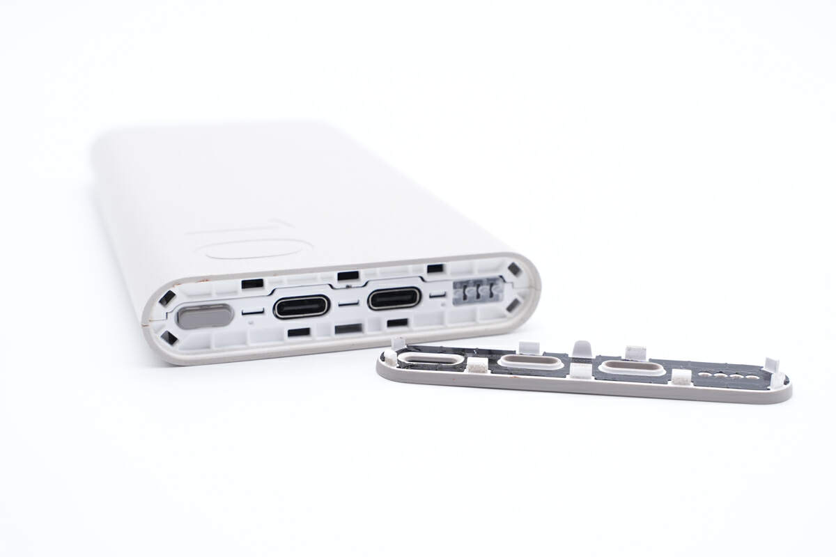

首先撬开移动电源侧面面板,面板为双面胶粘贴固定。
沿接缝撬开外壳,外壳之间通过卡扣固定。
壳体内部粘贴缓冲泡棉。

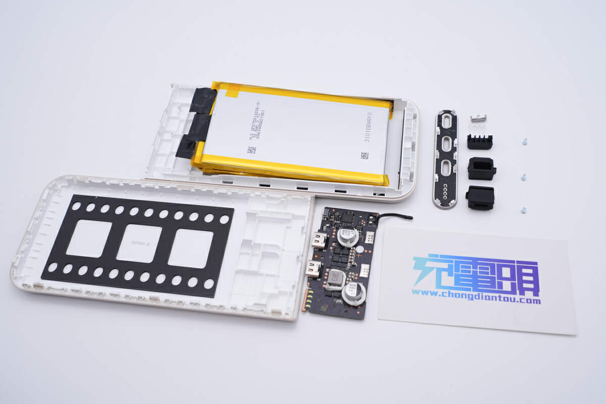

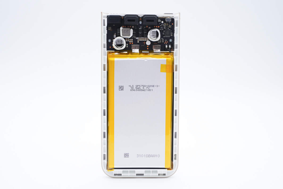

移动电源内部一览,顶部为PCBA模块,下方为电池组。

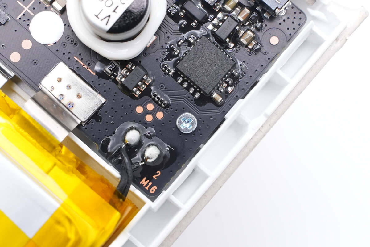

PCBA模块电容和电感涂胶加固。
PCBA模块通过螺丝固定。

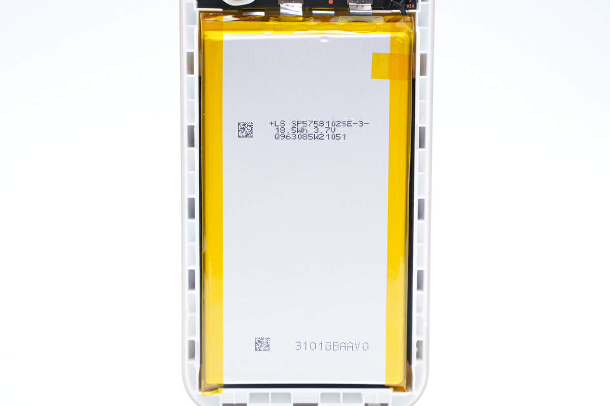

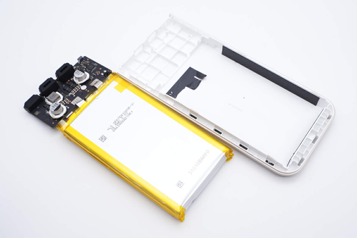

电池边缘粘贴泡棉缓冲,电池来自力神,容量为5Ah,均压3.7V,能量为18.5Wh,使用两片串联。
从壳体中取出电池组和PCBA模块。

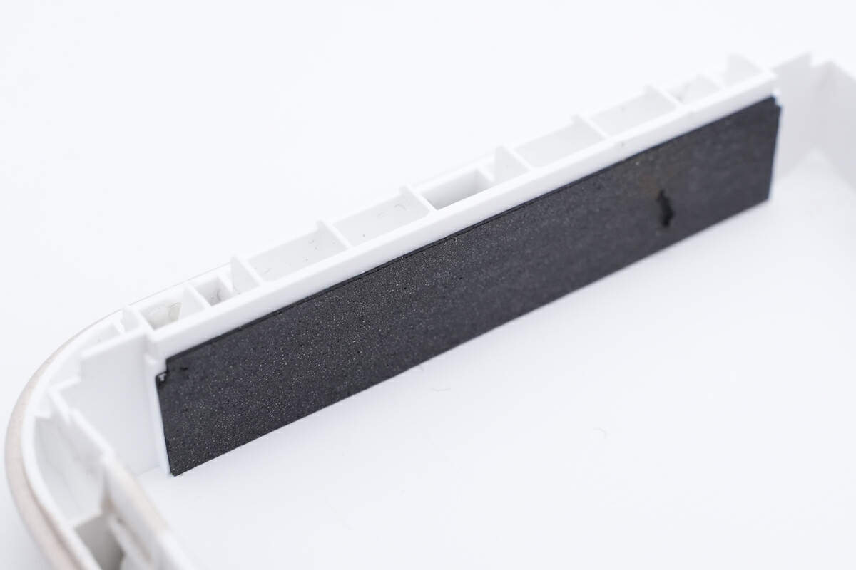

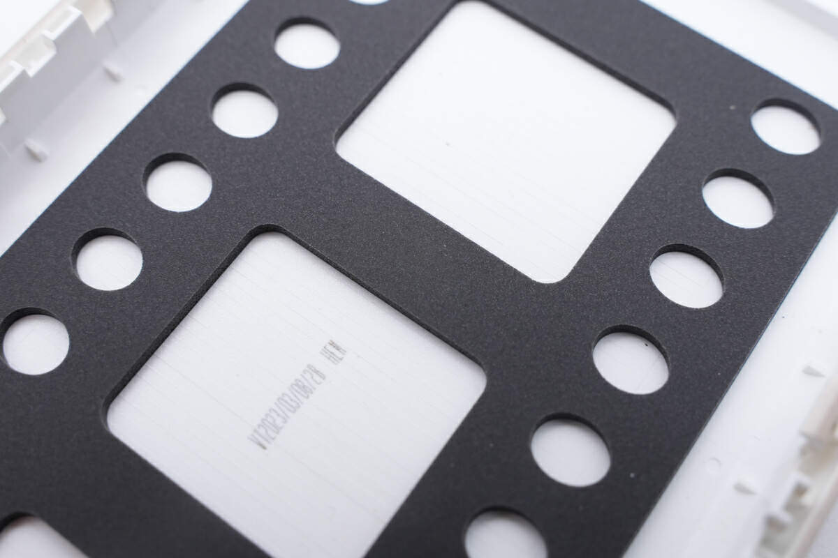

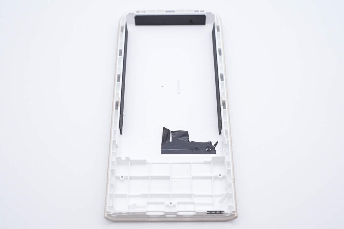

壳体内部对应电池边缘粘贴泡棉胶。
泡棉胶用于填充电池与壳体之间的空隙,起到缓冲作用。

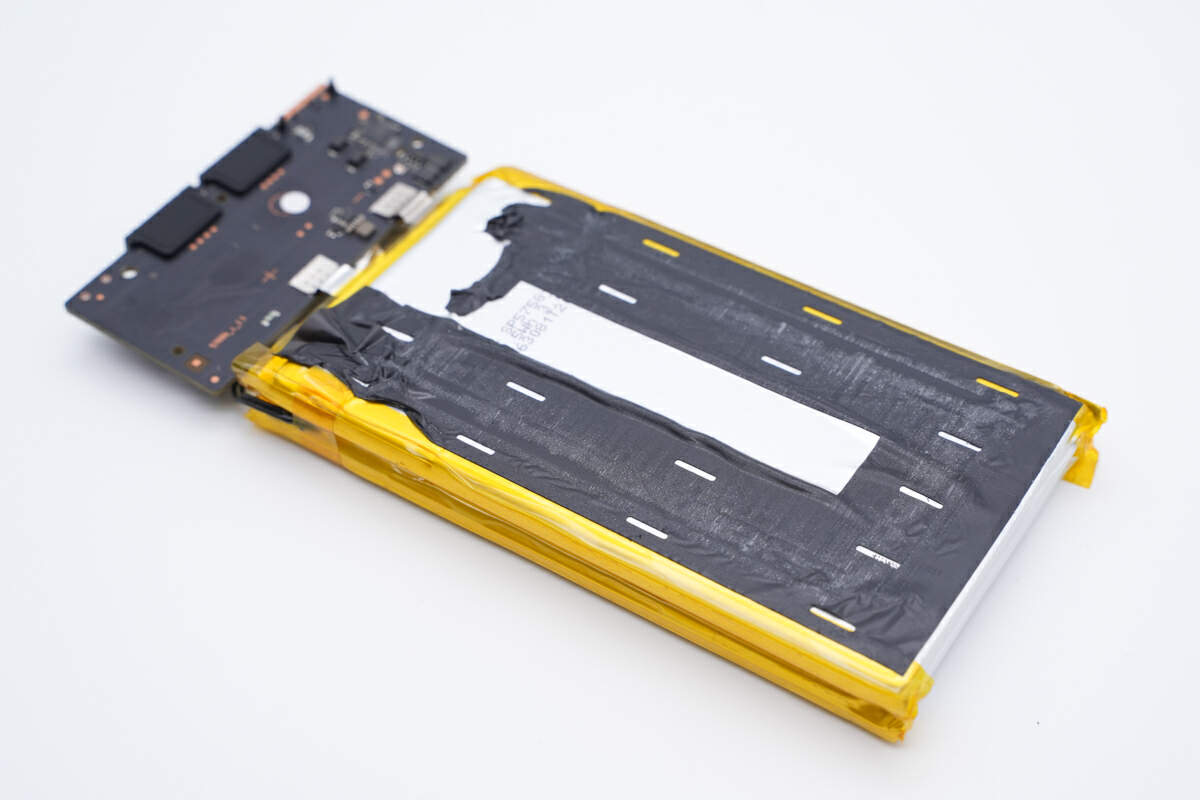

电池背面粘贴双面胶固定。

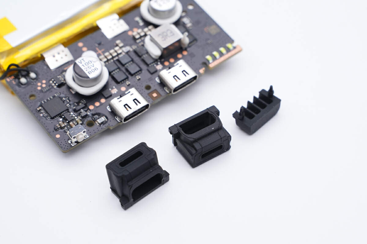

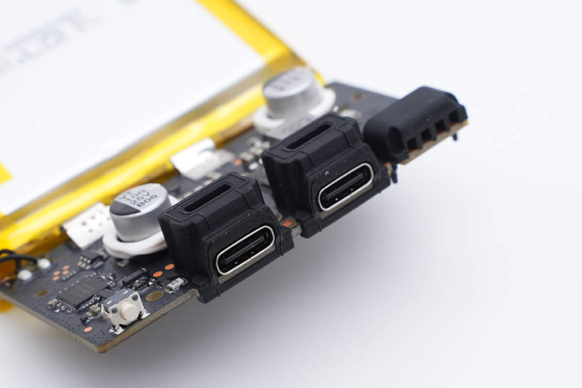

USB-C母座粘贴橡胶套密封防尘,电量指示灯也粘贴橡胶罩遮光。
取下USB-C母座和电量指示灯上面的橡胶套。

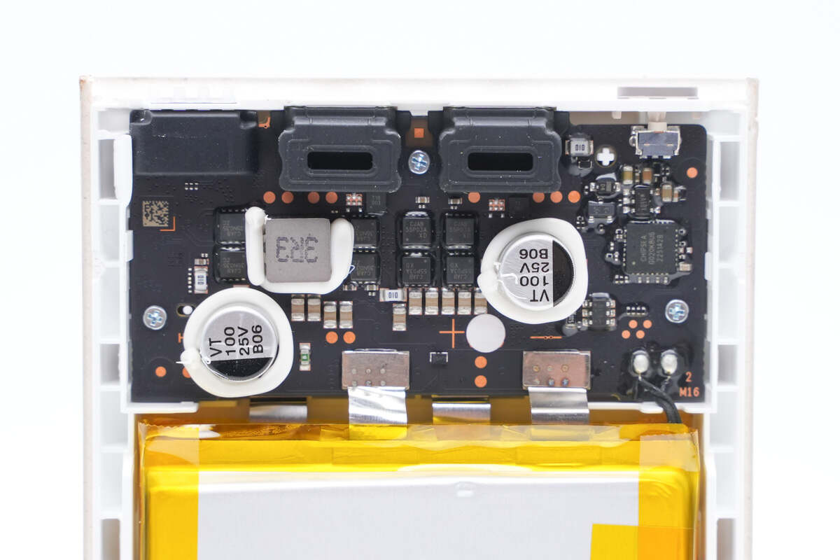

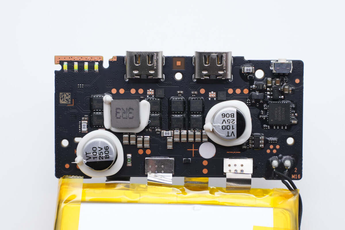

PCBA模块正面一览,焊接输入输出滤波电容,同步升降压开关管和升降压电感,用于两个USB-C接口切换的开关管和协议芯片。

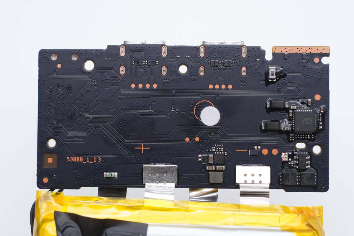

背面焊接电池均衡芯片,电池保护芯片和保护管,同步升降压控制器。

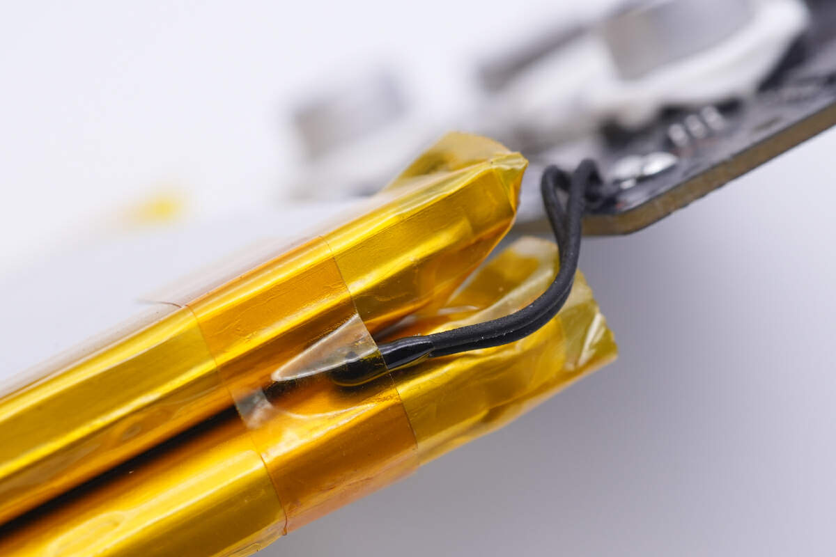

电池侧面固定热敏电阻用于检测电池温度。

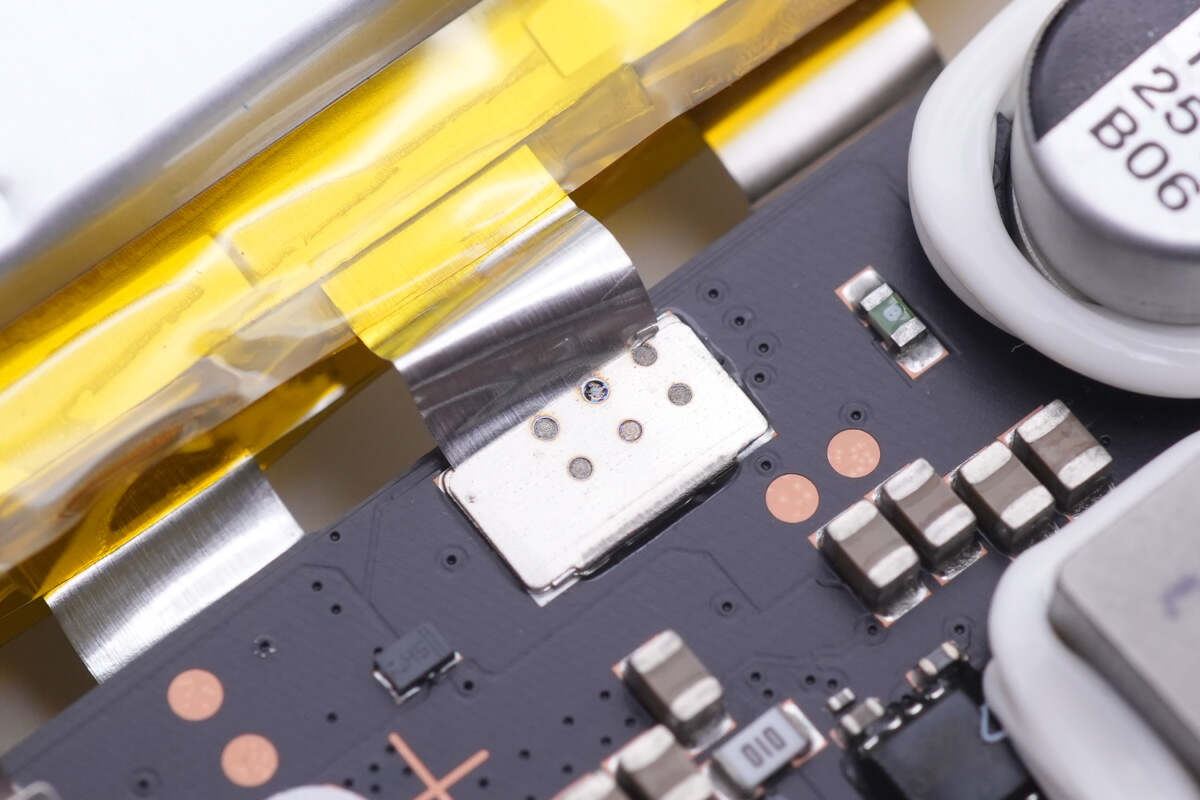

电池正负极通过点焊连接。

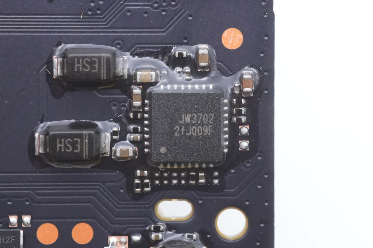

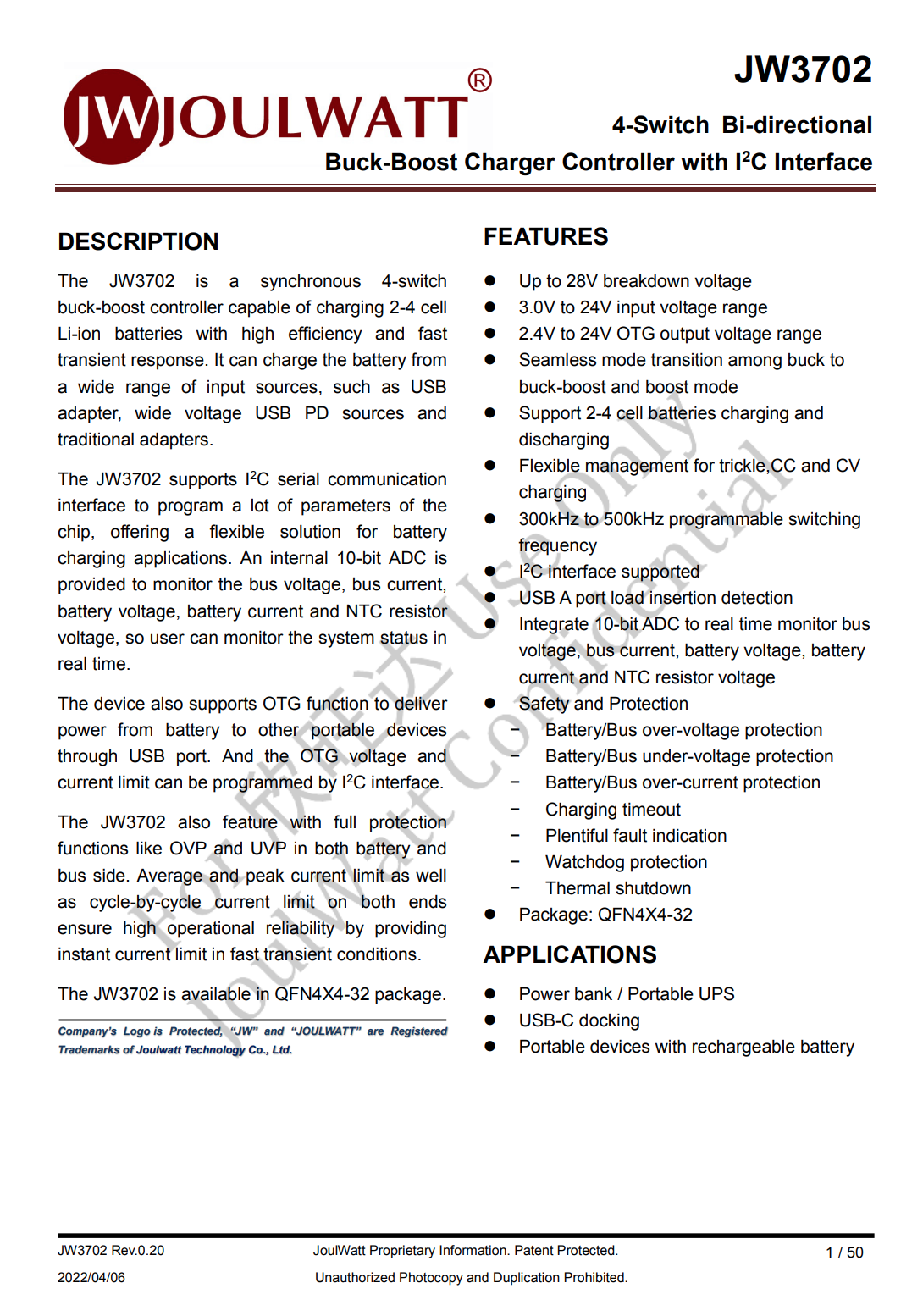

移动电源同步升降压控制器来自杰华特,型号JW3702,是一颗数字通信控制的双向四开关同步升降压控制器,支持2-4节锂电池充放电,输入电压范围为3-24V,支持2.4-24V输出电压,支持无缝模式切换,具备灵活的涓流充电,恒流和恒压充电控制。
JW3702的开关频率支持300-500KHz调节,具备I2C接口,芯片内置10位ADC用于总线和电池的电压电流检测,芯片内建完善的保护功能,采用QFN4*4-32封装。
杰华特 JW3702 资料信息。

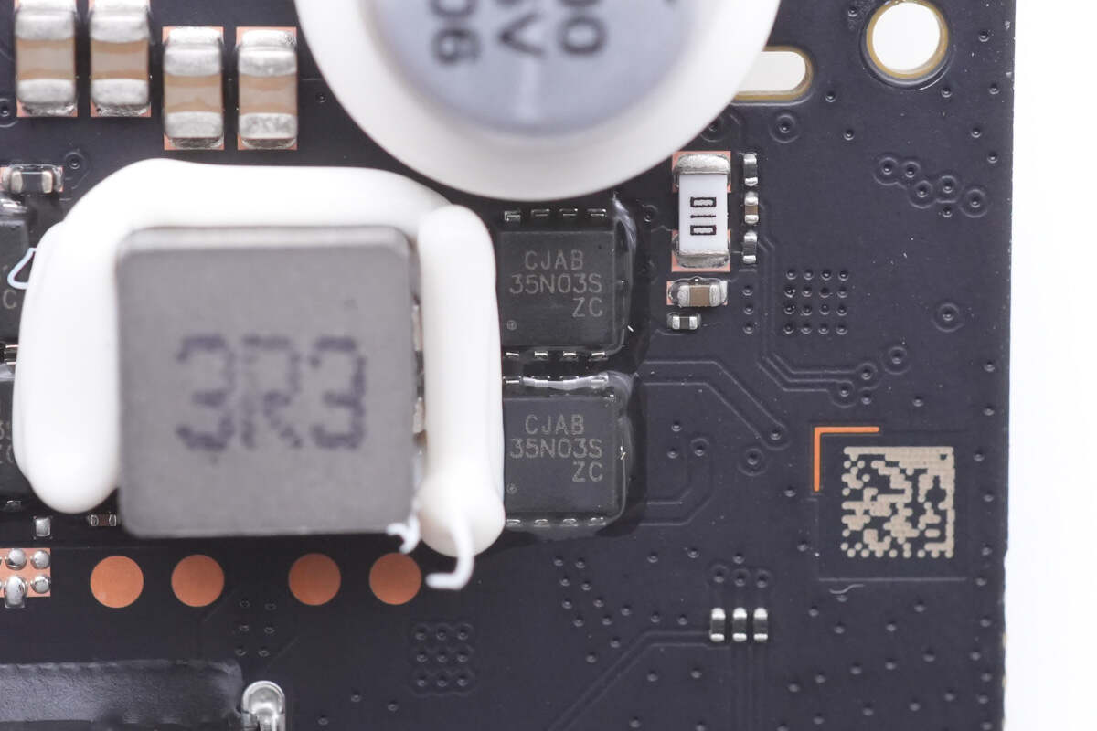

同步升降压开关管来自长晶科技,型号CJAB35N03S,是一颗耐压30V的NMOS,导阻5.2mΩ,采用PDFNWB3.3*3.3-8L封装。

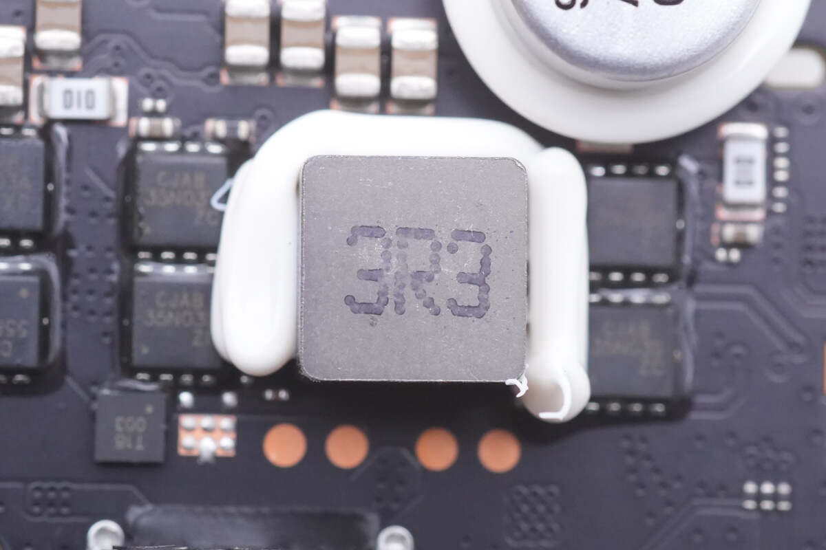

3.3μH合金升降压电感特写,边缘涂胶加固。

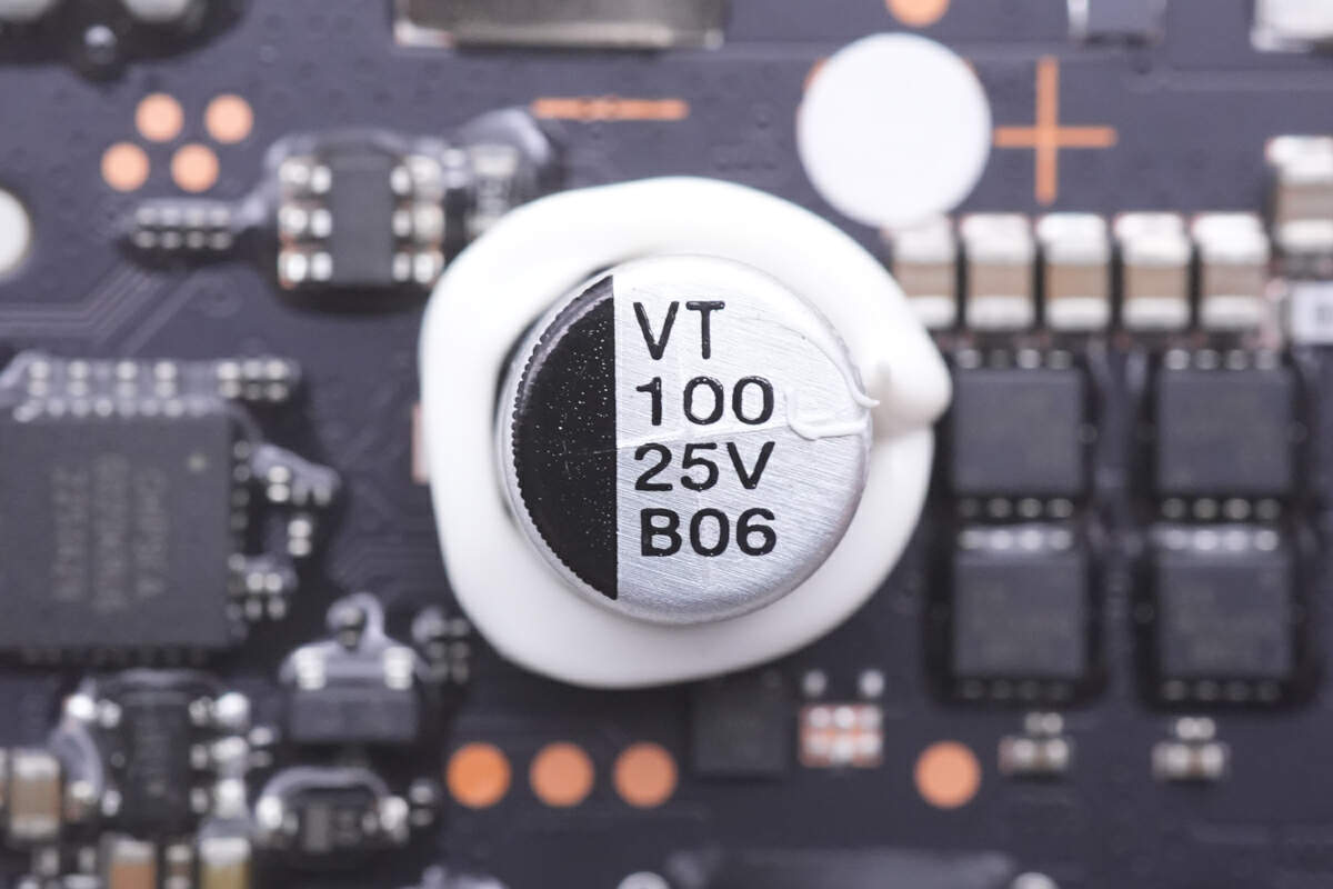

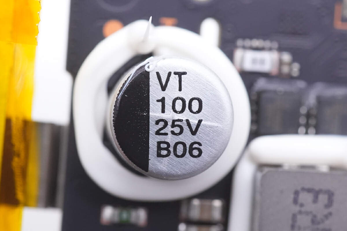

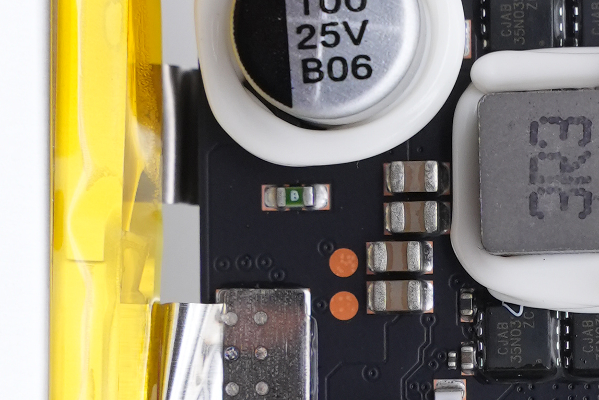

电池端滤波电解电容规格为100μF 25V。
输出滤波电解电容规格相同。
多颗并联的MLCC电容特写。

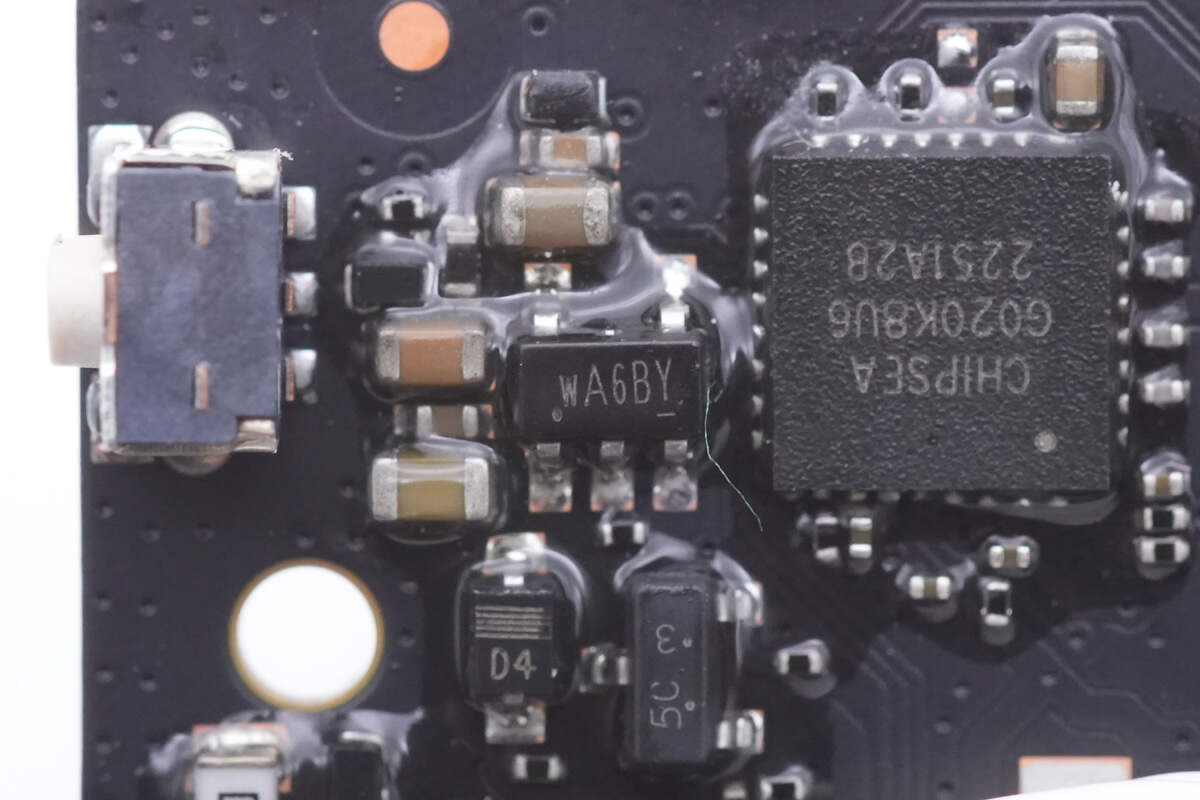

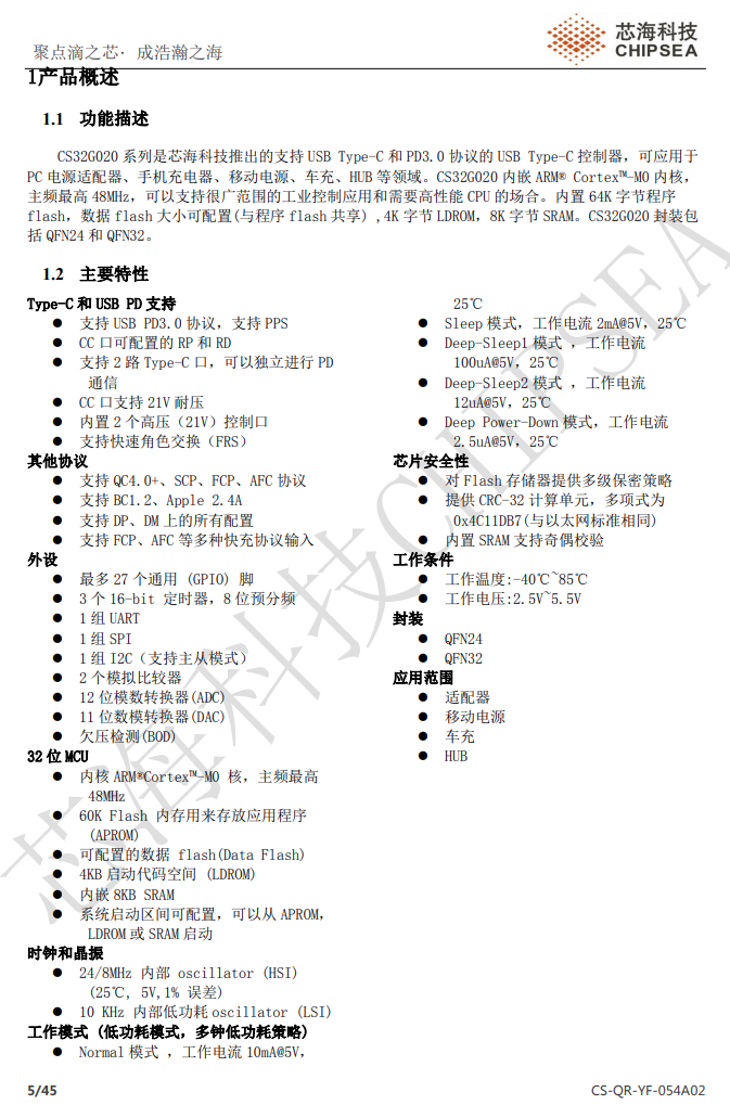

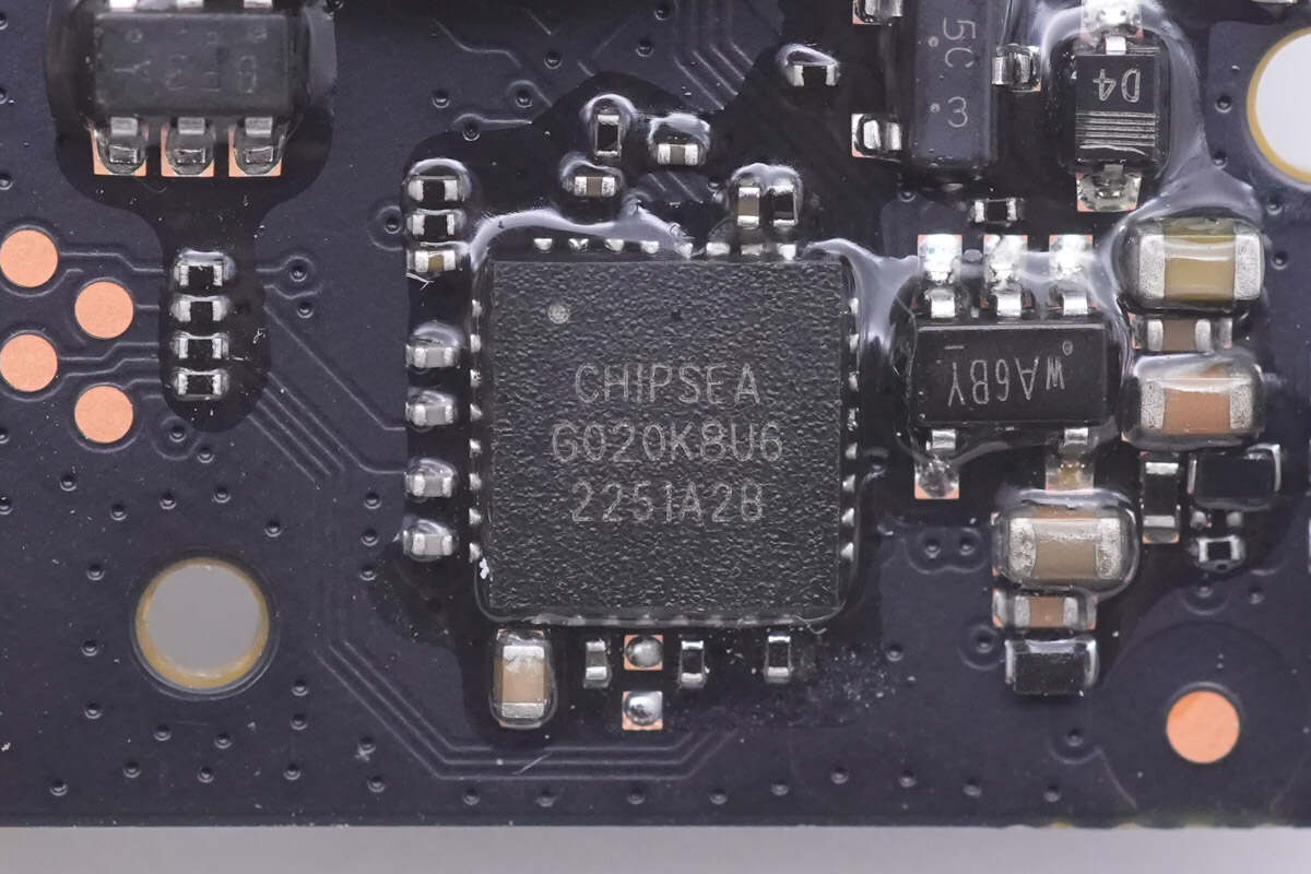

USB PD协议芯片来自芯海科技,型号CS32G020K8U6,这是国产PD快充芯片首次打入三星移动电源供应链,其意义不言而喻。
CS32G020K8U6是芯海科技推出的支持USB-C和PD3.0的USB-C控制器,该芯片适用于PC电源适配器、手机快充充电器、大功率移动电源、车充、USB HUB等领域。
芯海CS32G020内置ARM M0内核,48MHz主频,内置64K程序存储器,4KB LDROM,8K SRAM,支持宽范围的工业控制应用和高性能处理场景,提供QFN24和QFN32封装。
充电头网了解到,芯海科技的快充芯片还被小米、vivo、联想、创维、极氪、小鹏、mophie、摩米士、安克、闪极、绿联等一众海内外大品牌采用,方案性能获客户一致认可。

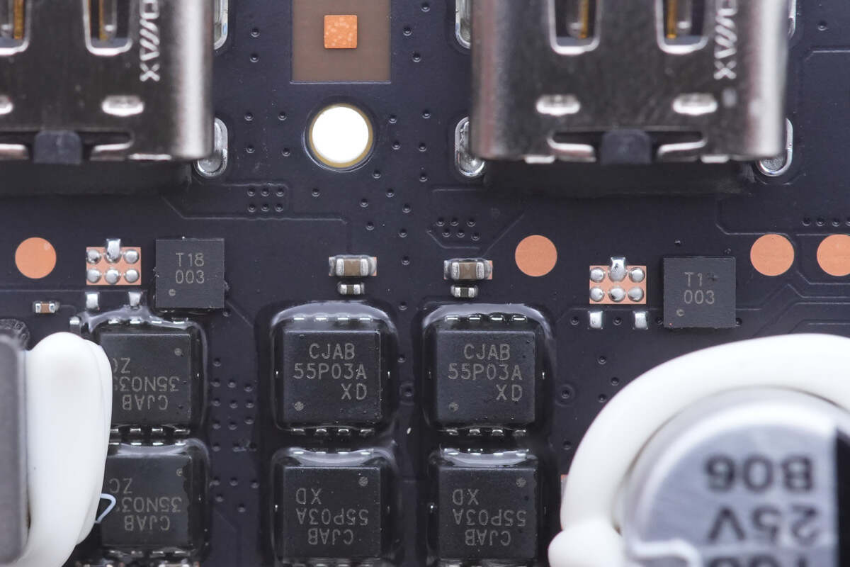

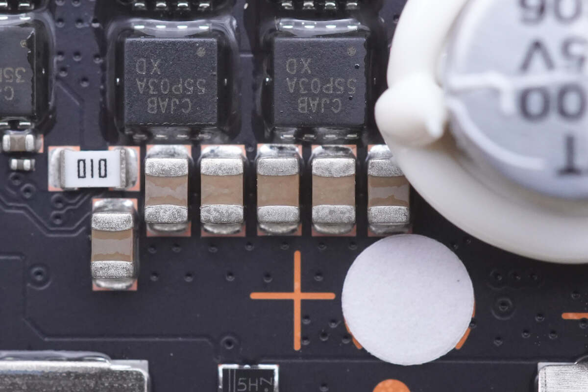

用于控制两路USB-C接口的VBUS开关管来自长晶科技,两颗对向串联,共使用四颗对应两个接口。型号为CJAB55P03A,是一颗耐压30V的PMOS,导阻为6.5mΩ,采用PDFNWB3.3*3.3-8L封装。

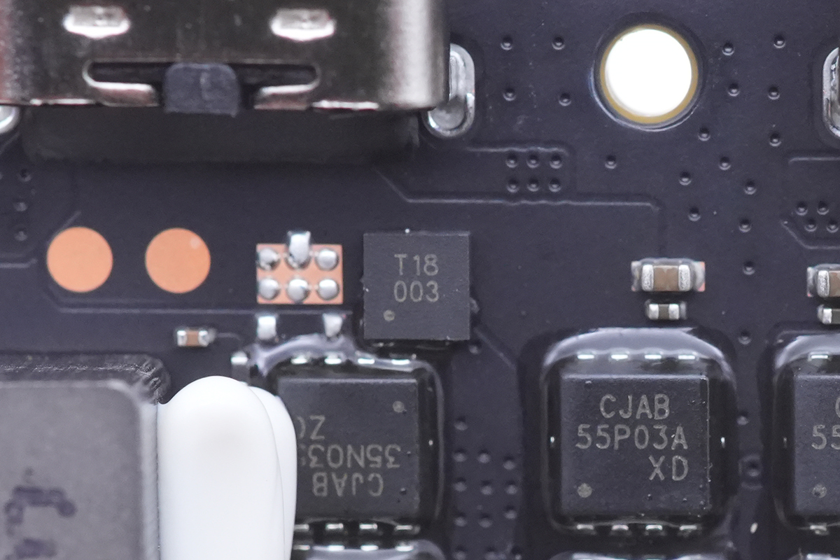

对应两个USB-C接口输入焊接TVS用于过压保护。
TVS来自芯导,丝印T18,实际型号PTVSHC3N18VU,最高工作电压为18V,采用DFN2*2-3L封装。

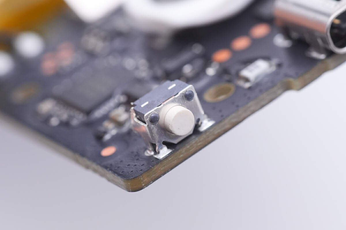

电量检测按键特写,贴片焊接。
电量检测按键特写,贴片焊接。

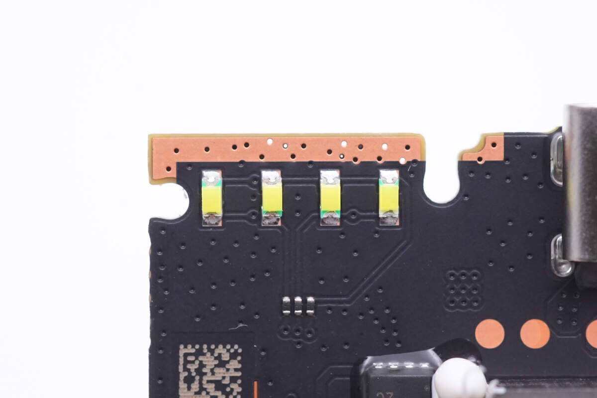

四颗电量指示灯特写。

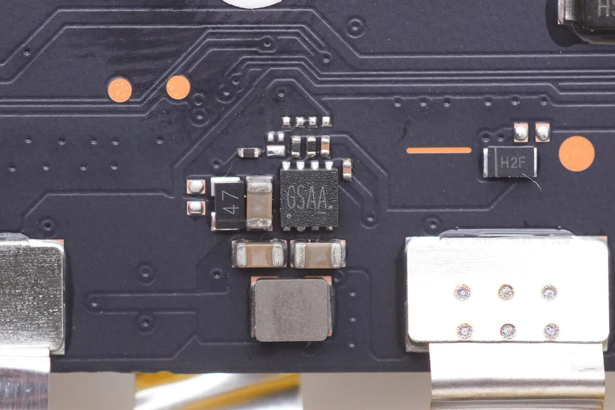

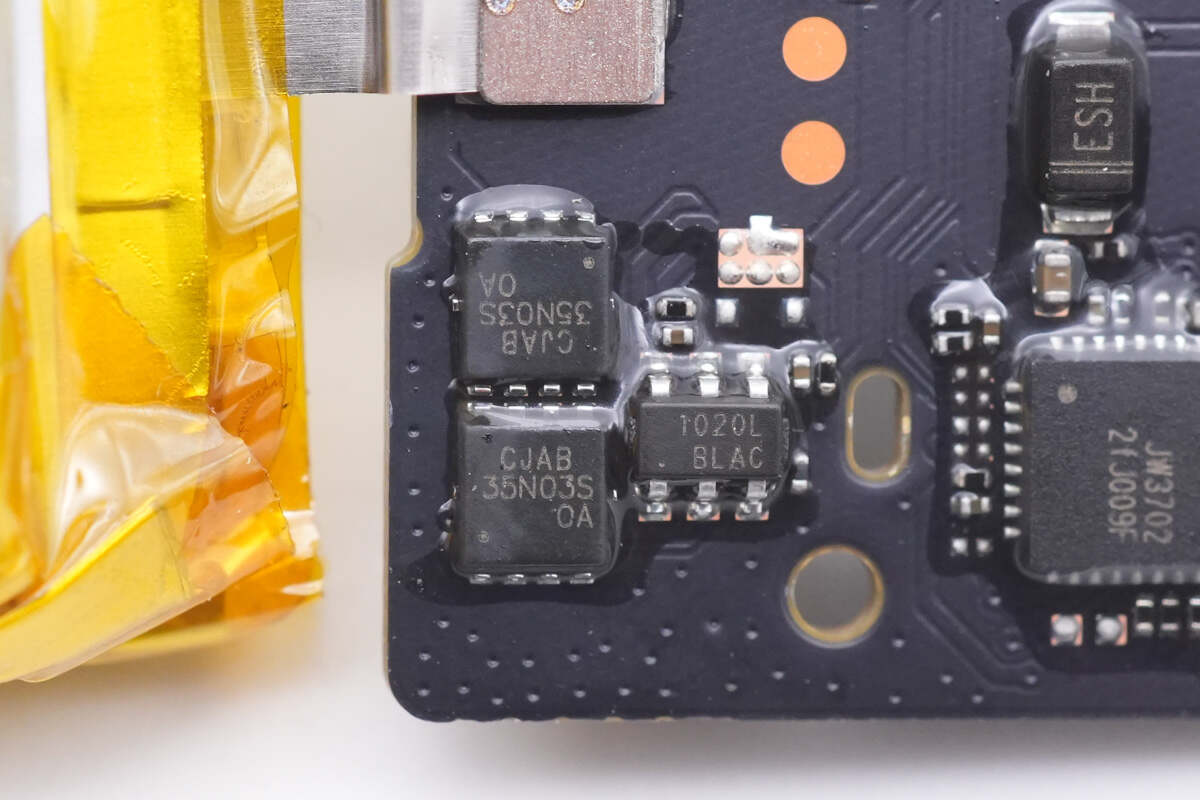

电池均衡芯片来自钰泰,丝印GS,实际型号为ETA3000,是一颗电感均衡的2串均衡芯片,均衡电流最大为2A。

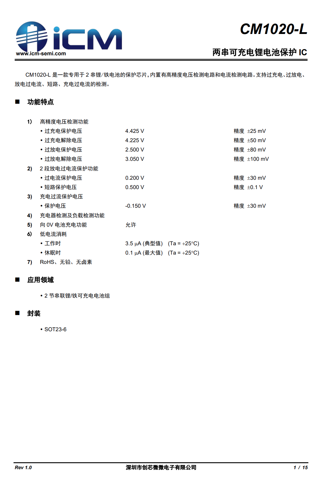

电池保护芯片来自创芯微,型号CM1020-L,是一颗用于2串锂电池的保护芯片,芯片内置高精度电压检测电路和电流检测电路,支持电池过充电,过放电,充电过电流,放电过电流和短路保护功能,具备25mV过充电检测精度,采用SOT23-6封装。
创芯微 CM1020-L 资料信息。
两颗电池保护管来自长晶,型号CJAB35N03S,与同步升降压开关管型号相同。
电池保险丝特写,用于过流保护。
