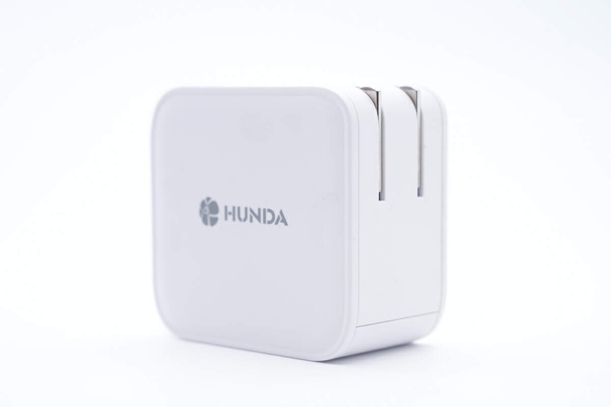

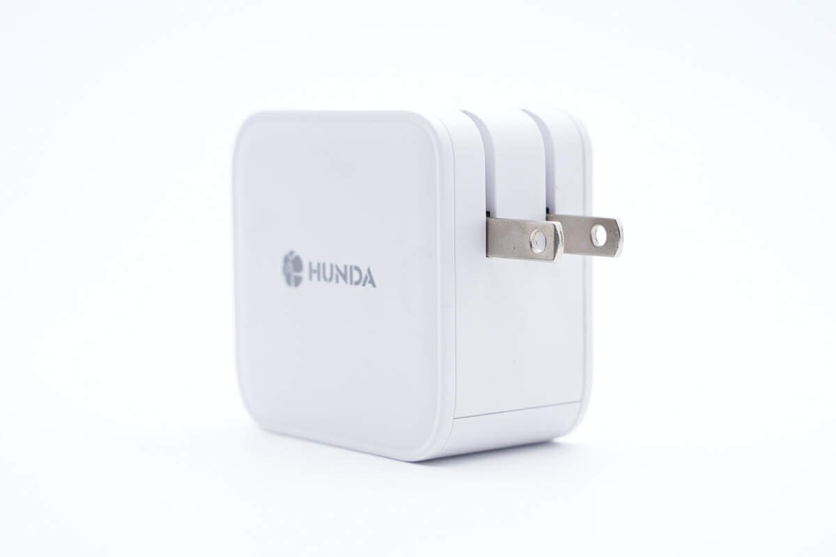

这款充电器方块造型通体白色,外壳表面进行了哑光处理,细磨砂的表面带来细腻的手感。

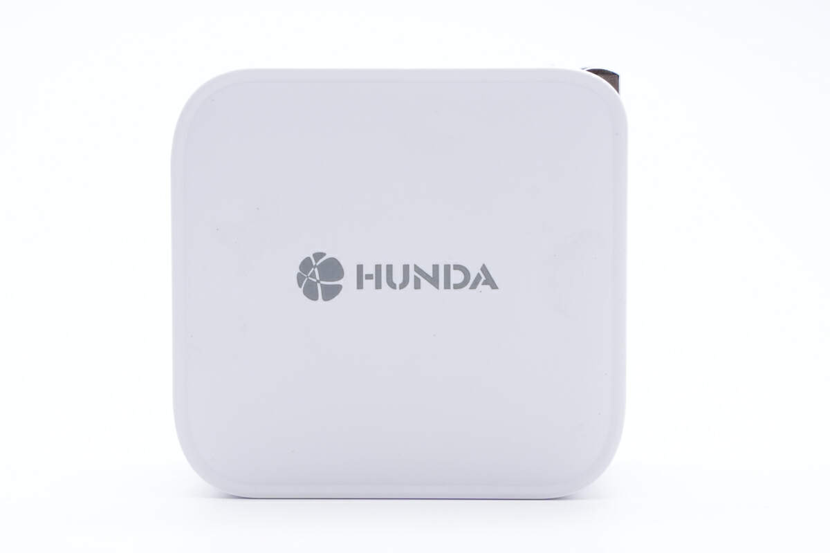

机身正面印有HUNDA品牌和logo。

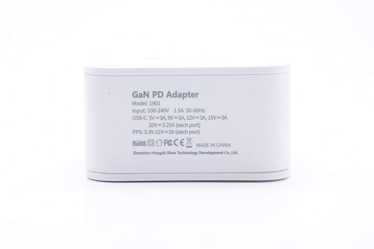

侧身外壳上标注有产品参数信息
型号:A1901
输入 :100-240V~50/60Hz 1.5A
USB-C:5V3A、9V3A、12V3A、15V3A、20V3.25A
PPS:3.3-21V3A
制造商:深圳市鸿达顺科技发展有限公司
产品已经通过了RoHS、FCC、CE认证。
输入端配备可折叠国标插脚,携带方便且不易刮伤其它电子产品。

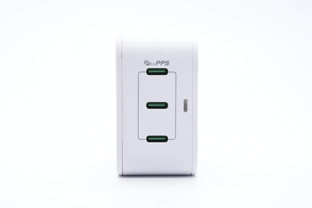

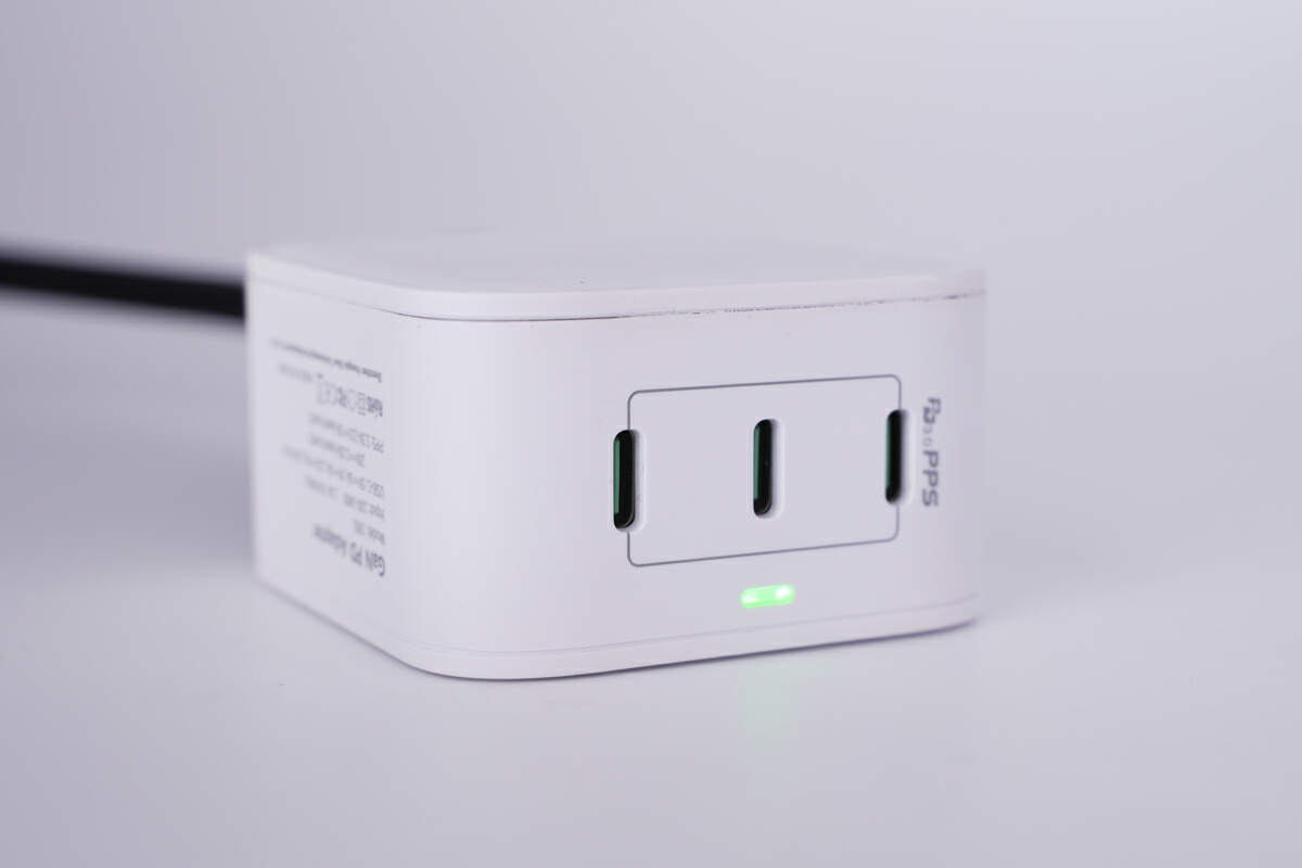

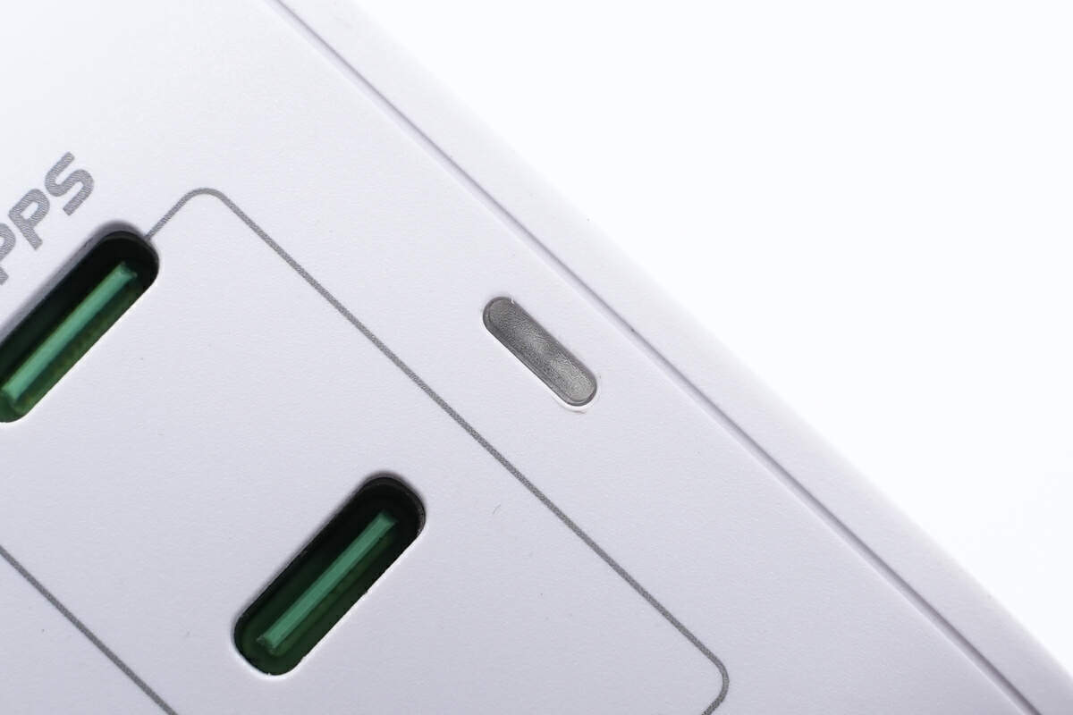

输出端配备三个USB-C接口,接口胶芯均为绿色。
此外输出端边缘还设有LED指示灯。

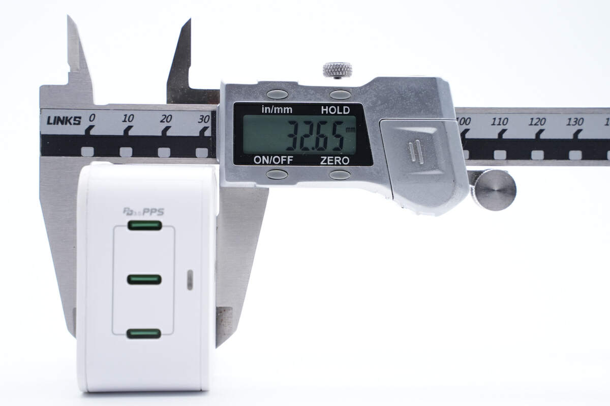

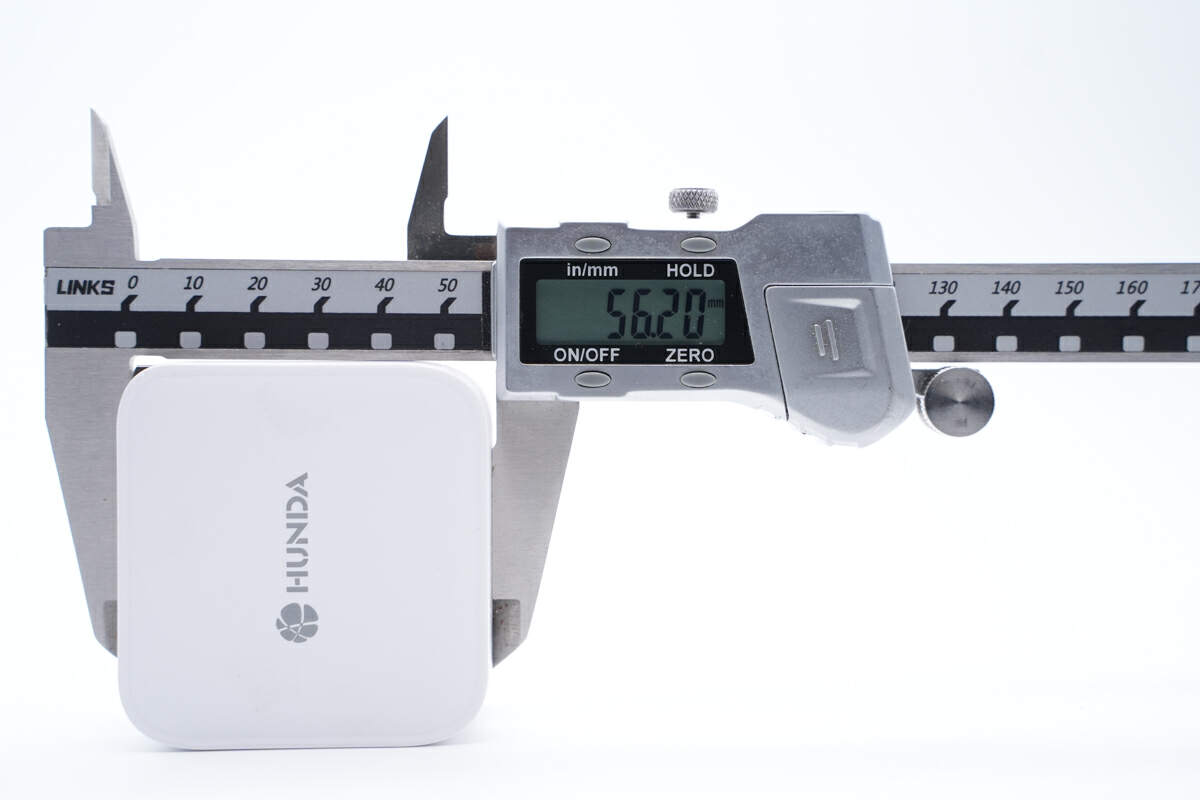

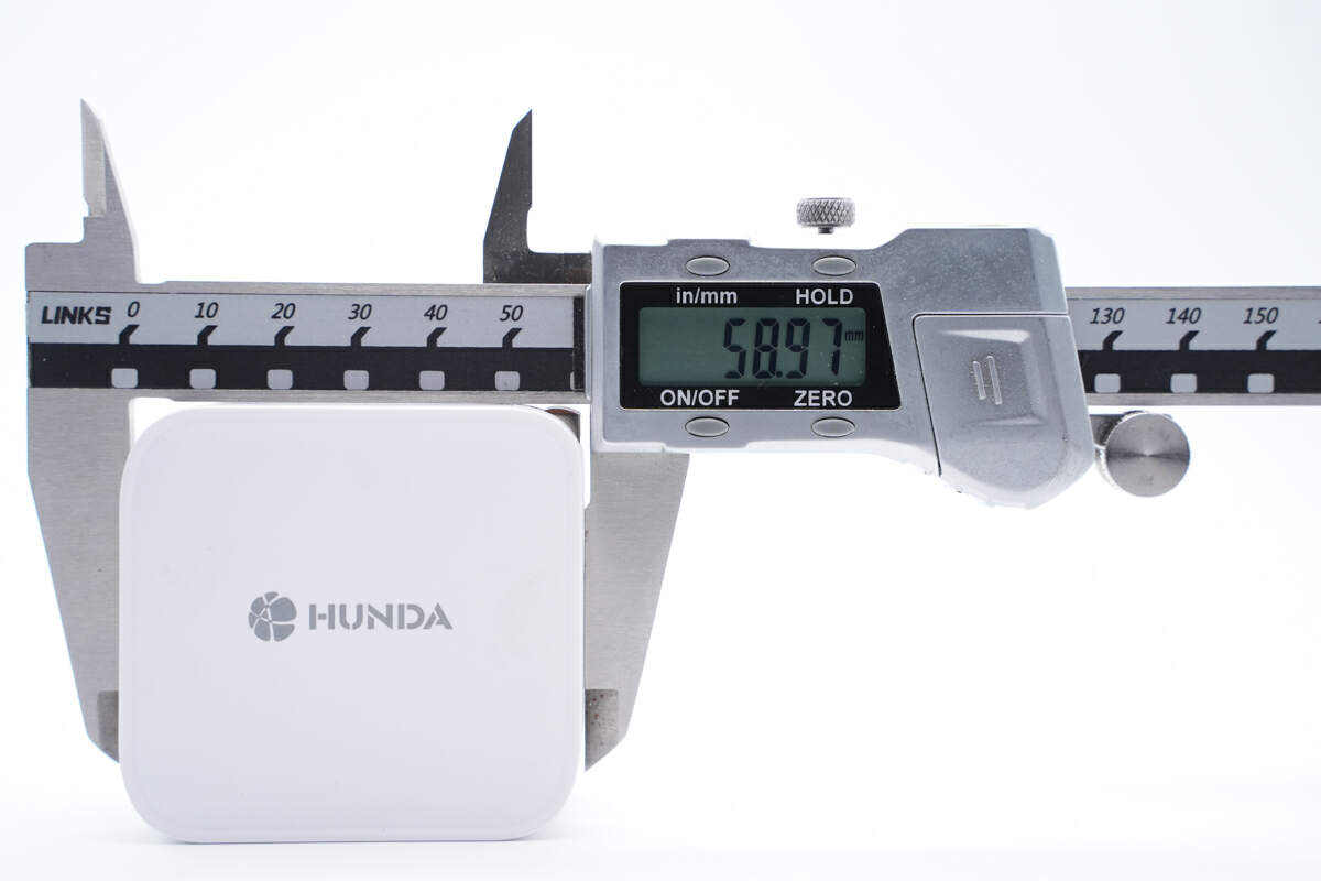

测得充电器机身高度为58.97mm。
宽度为56.2mm。
厚度为32.65mm。

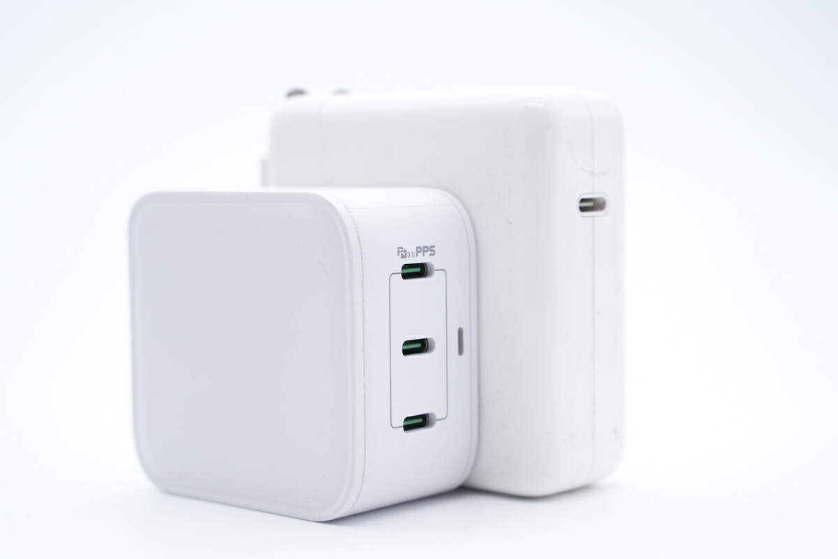

和苹果61W充电器对比,体积优势明显。

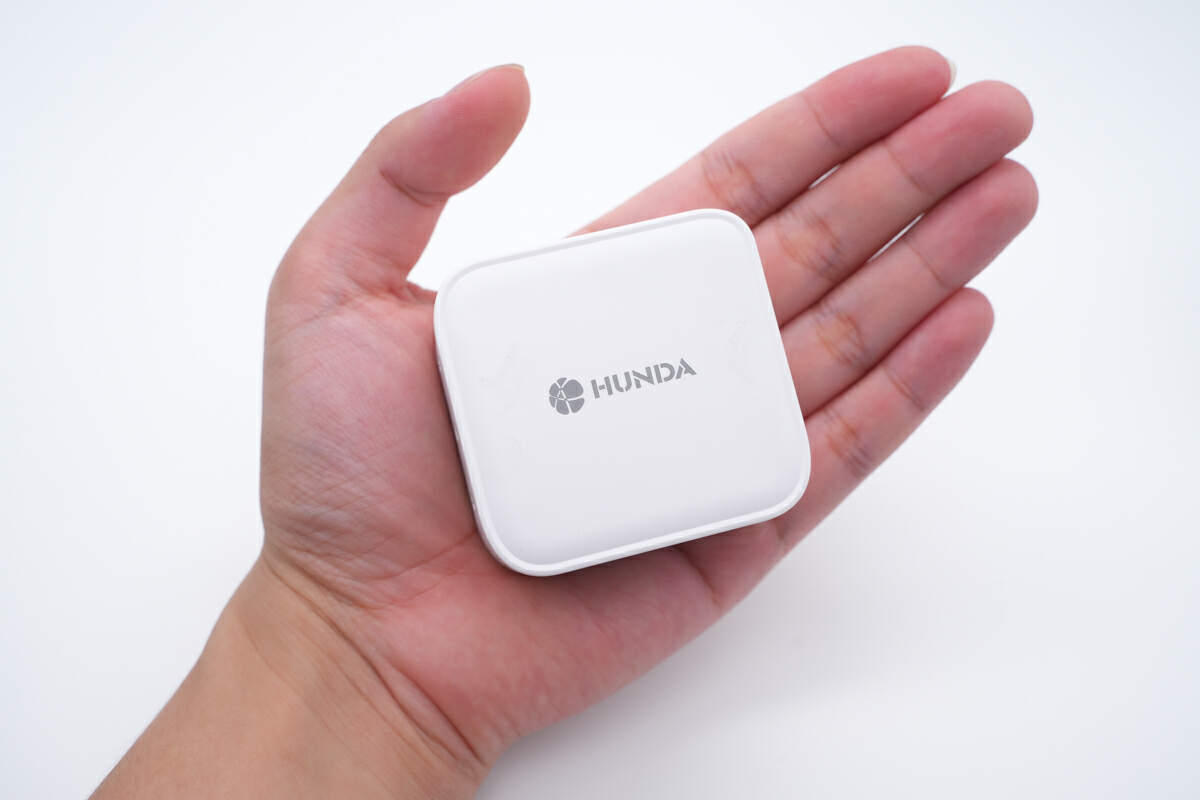

充电器拿在手上的大小直观感受。

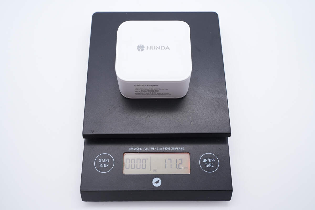

另外测得充电器净重约为171g。
接通电源,充电器指示灯亮绿光。

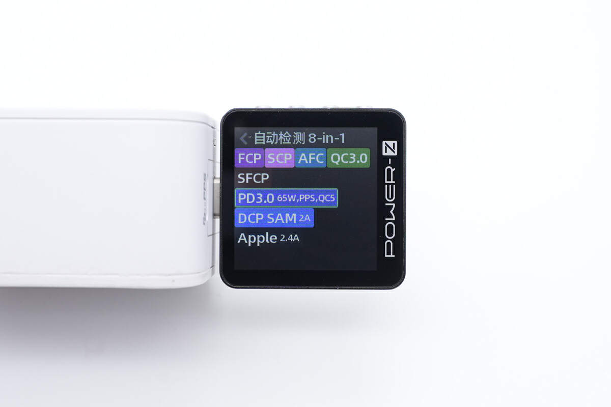

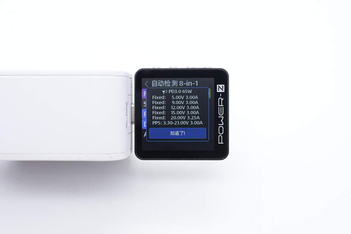

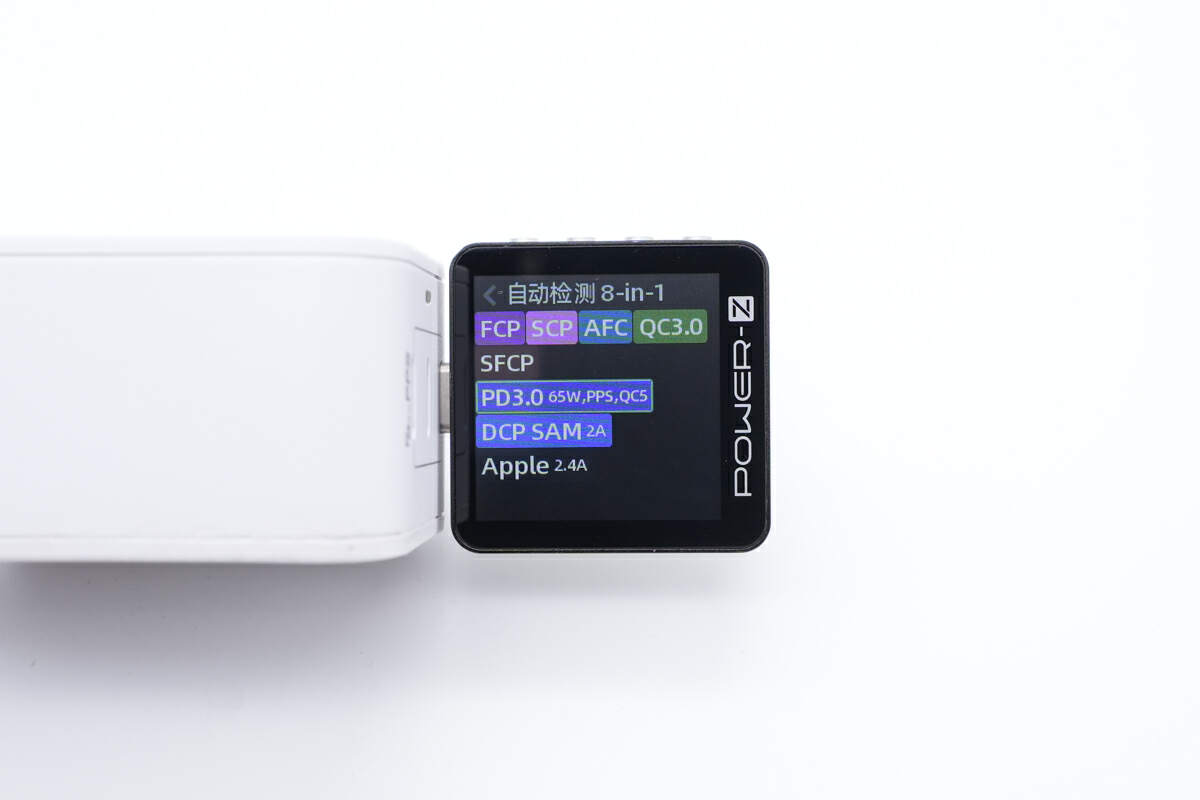

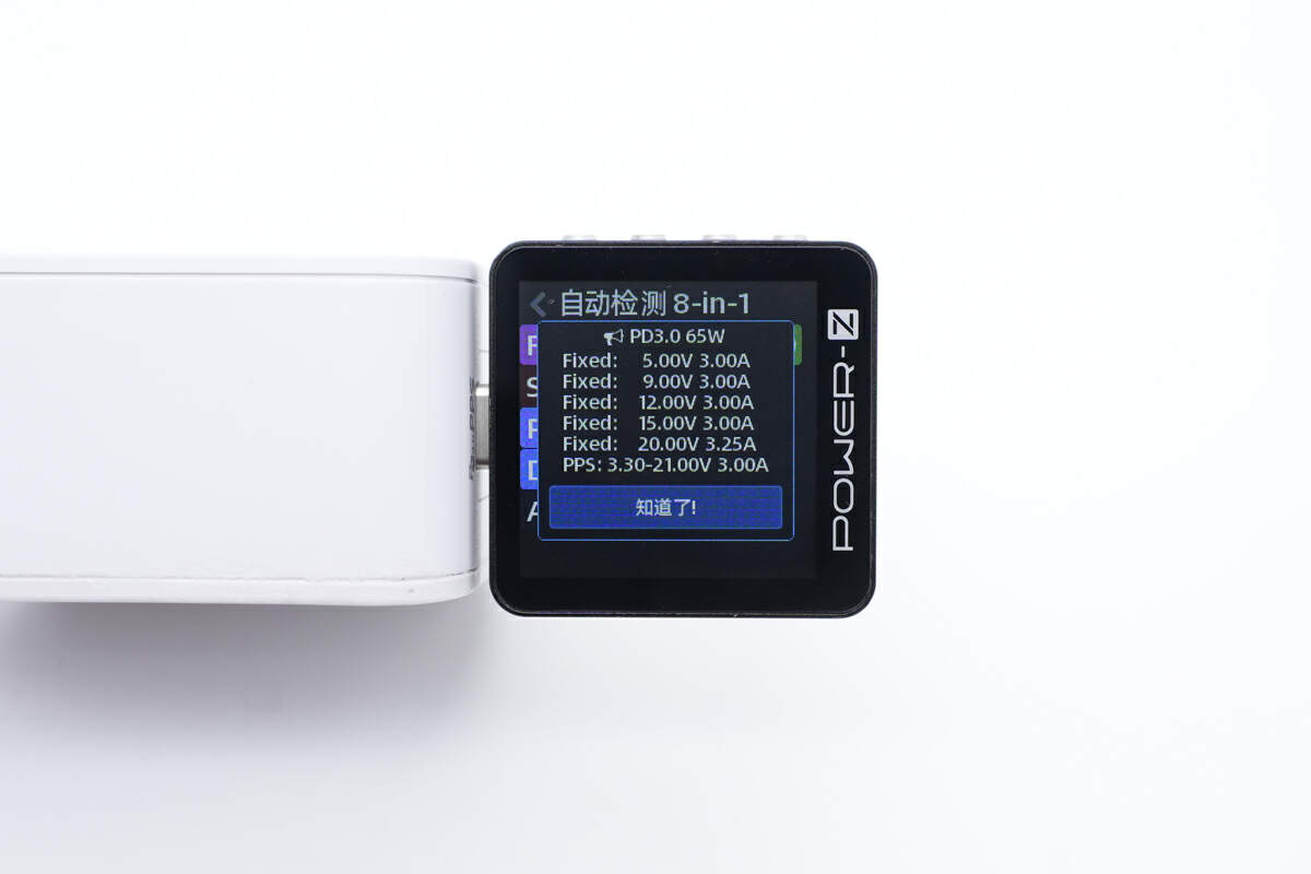

使用ChargerLAB POWER-Z KM003C测得三个USB-C口都支持FCP、SCP、AFC、QC3.0/5、SFCP、PD3.0、PPS、DCP、SAM 2A、Apple 2.4A充电协议。
PDO报文也都相同,显示具备5V3A、9V3A、12V3A、15V3A、20V3.25A五组固定电压档位,以及3.3-21V3A一组PPS电压档位。

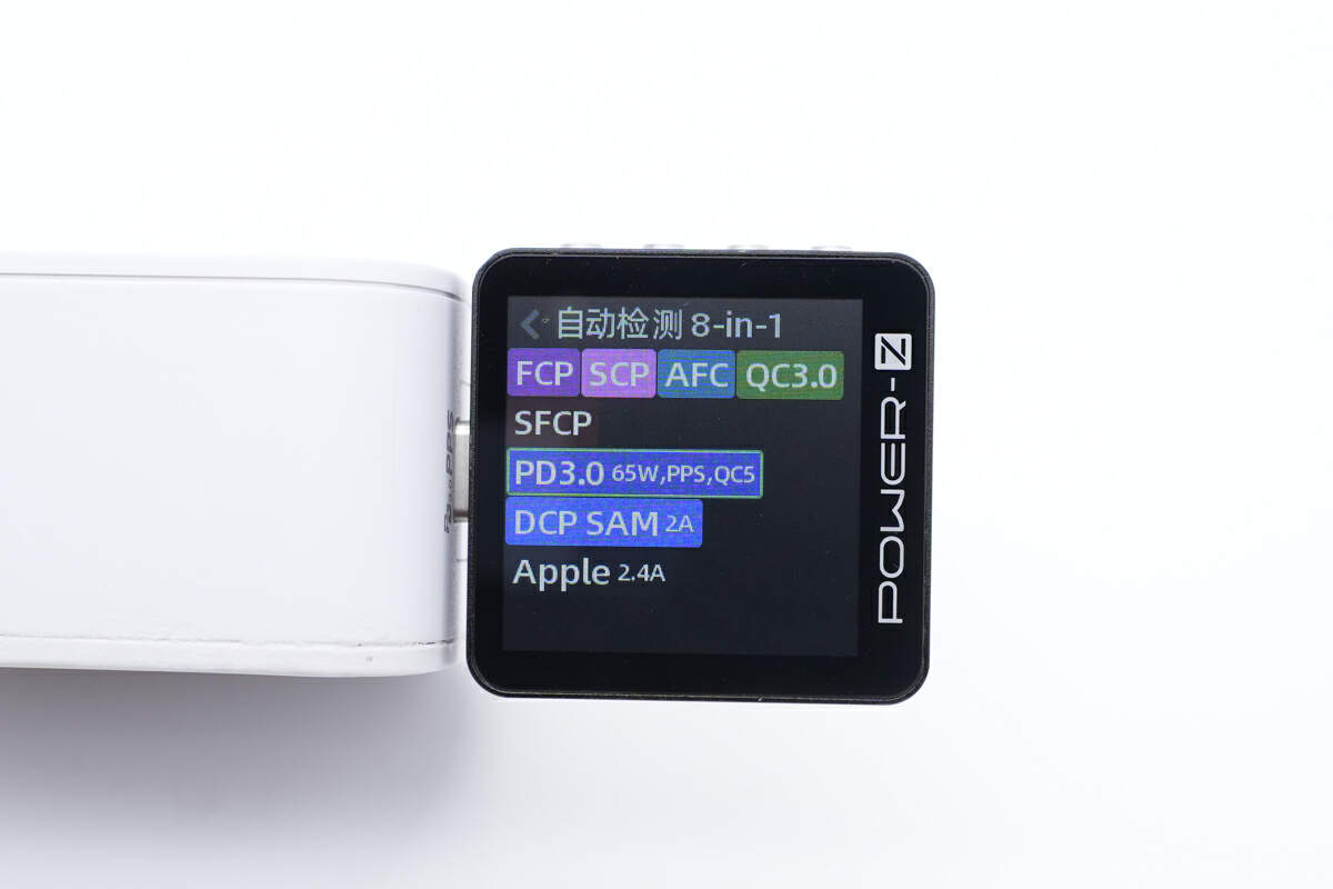

第二个USB-C接口协议测试展示。
PDO报文展示。

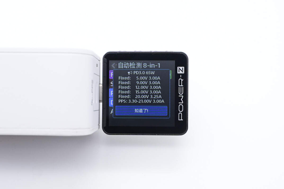

第三个USB-C口协议测试展示。
PDO报文展示,三个USB-C口性能完全一样,支持功率盲插,日常使用方便。

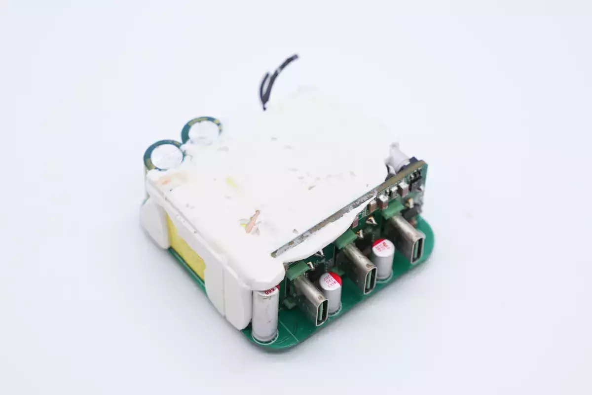

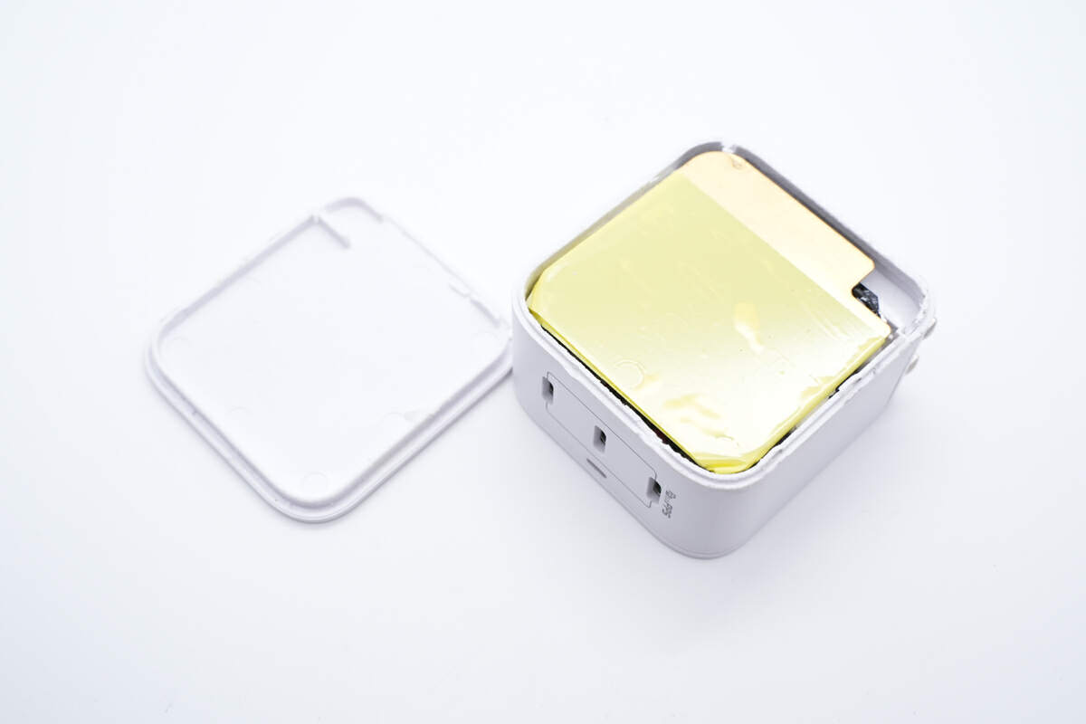

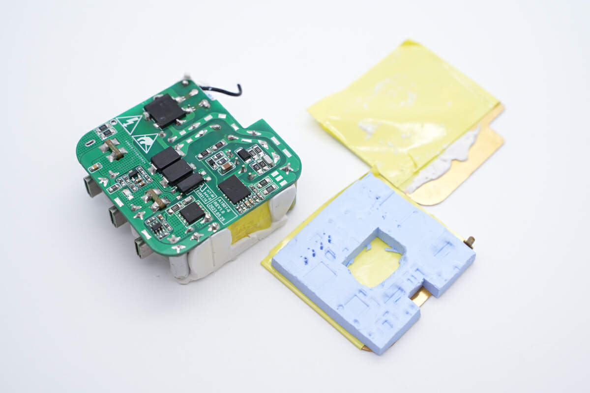

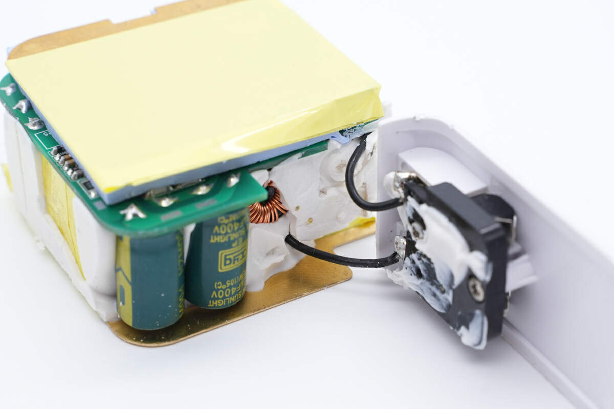

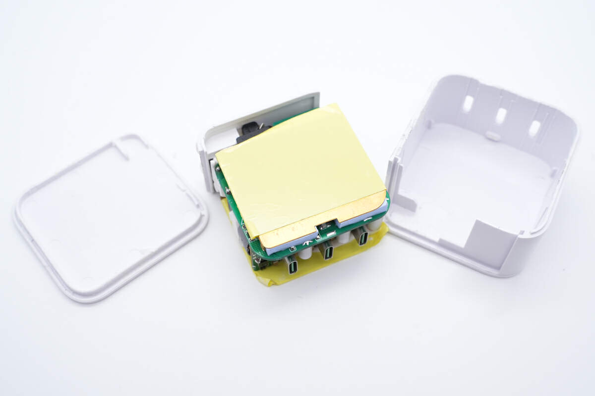

首先沿壳体接缝撬开侧面外壳,PCBA模块采用铜片散热,并粘贴胶带绝缘。
从壳体内部取出PCBA模块,PCBA模块两侧均覆盖铜片导热。
折叠插脚通过导线焊接连接供电。

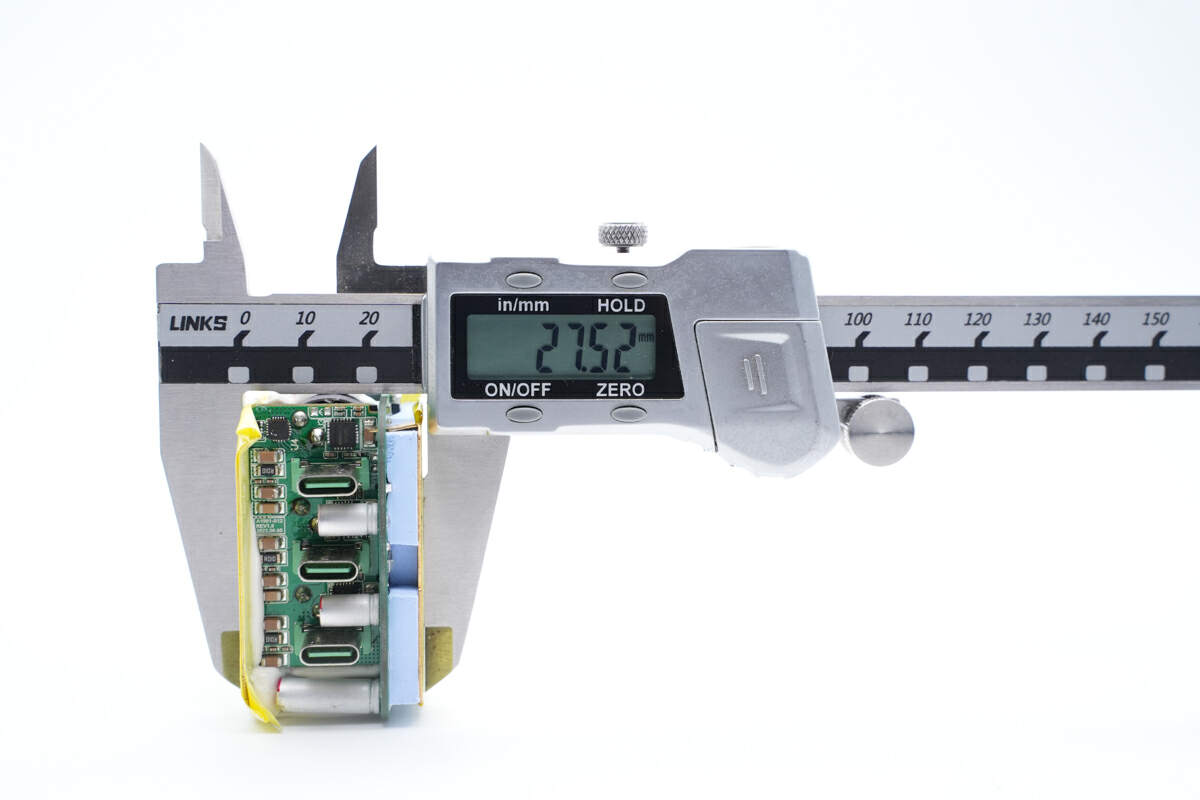

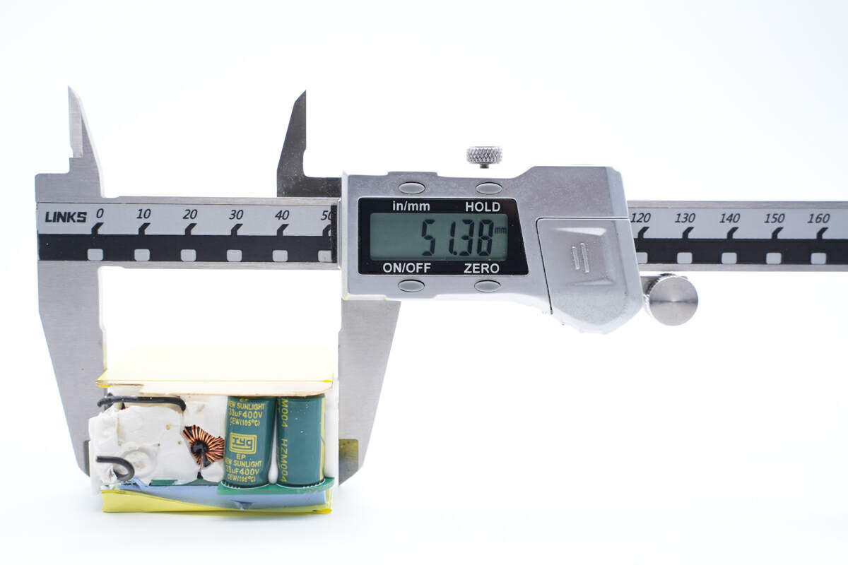

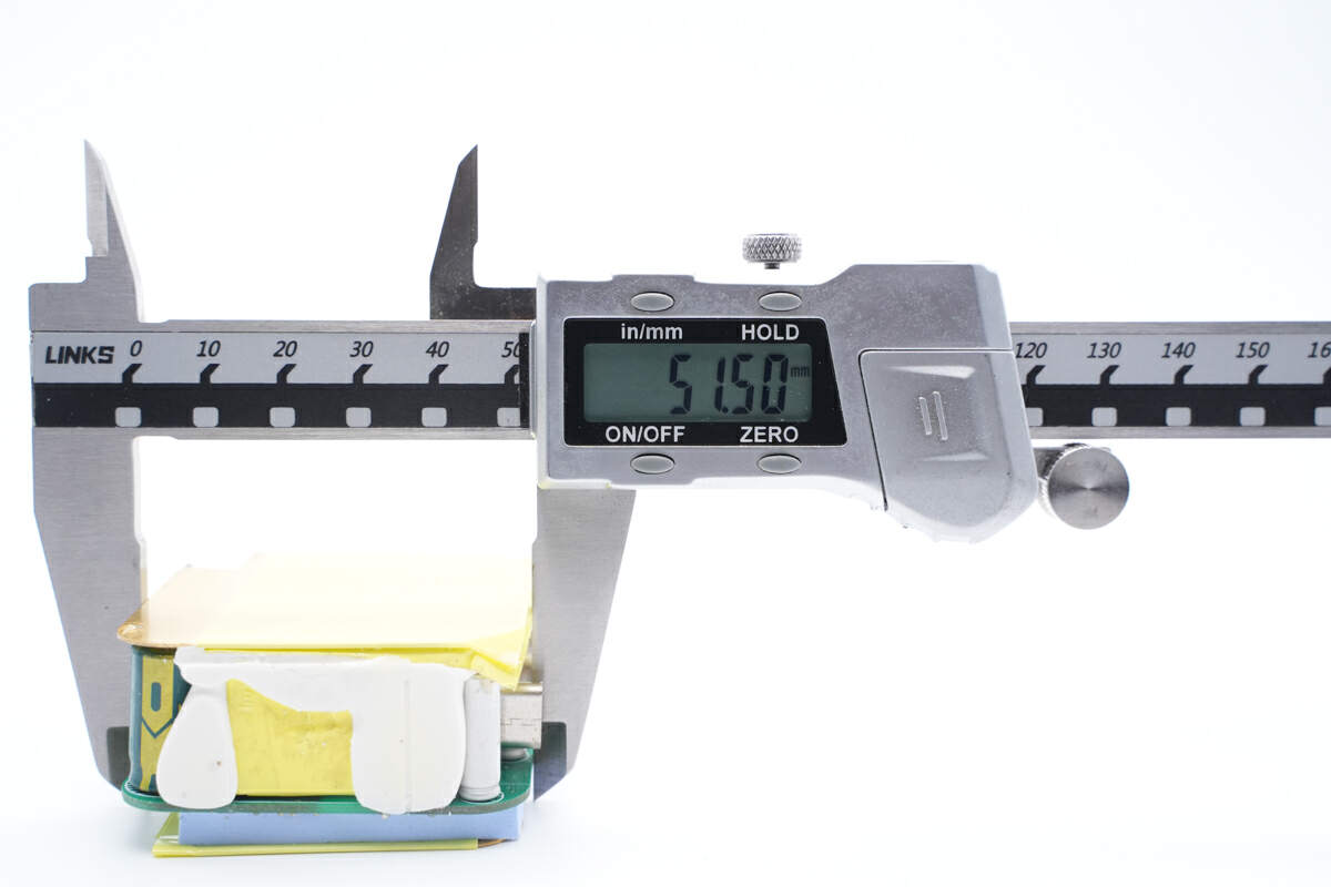

使用游标卡尺测得PCBA模块长度约为51.5mm。
PCBA模块宽度约为51.38mm。
PCBA模块厚度约为27.5mm。
散热片与PCBA模块之间填充导热垫。
取下PCBA模块反面正反面覆盖的散热片,导热垫对应贴片Y电容的位置镂空,降低厚度。
PCBA模块正面元器件之间打胶填充。

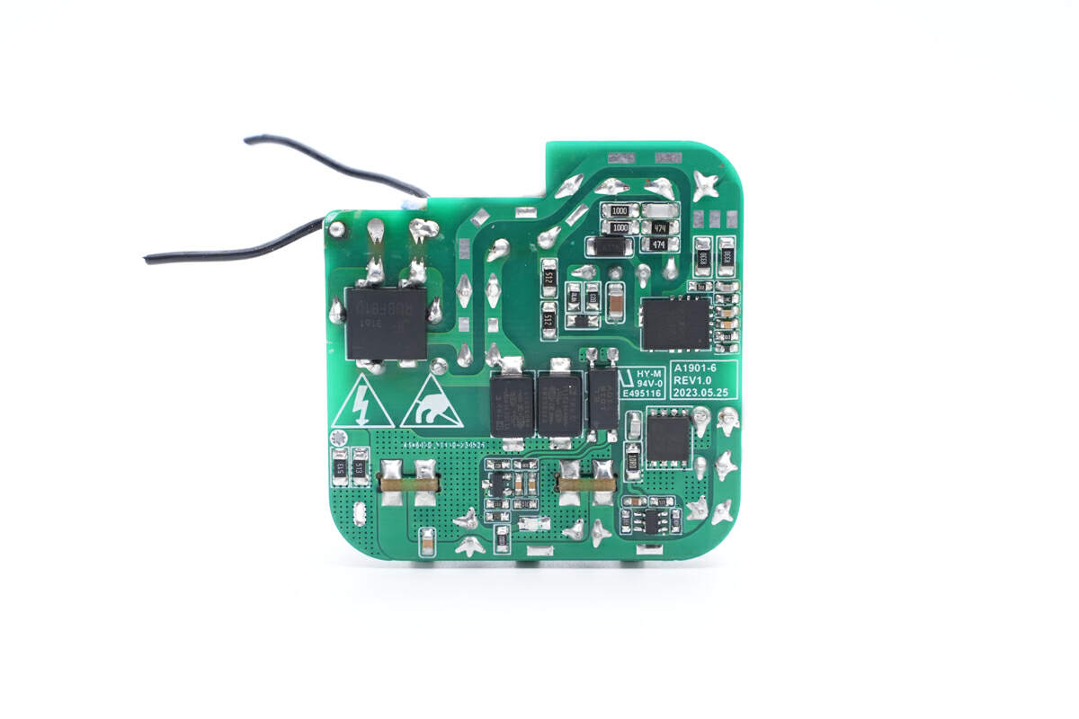

清理掉正面填充的胶水,PCBA模块右侧为保险丝和EMI滤波电路,左上角焊接两颗高压滤波电容,下方焊接变压器,底部为二次降压小板,焊接降压电路和USB母座。
PCBA模块背面一览,左侧焊接一颗贴片整流桥,右侧焊接合封氮化镓芯片,贴片Y电容,反馈光耦,同步整流控制器和同步整流管。

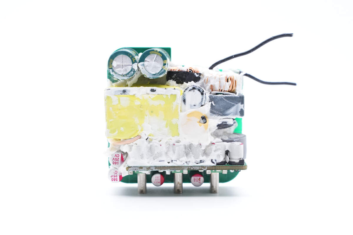

通过对PCBA模块的观察发现,鸿达顺这款65W氮化镓充电器采用反激开关电源设计,搭配同步整流,固定电压输出。输出采用三路独立的降压电路,实现三口快充输出以及功率自动分配功能。下面我们就从输入端开始了解整个充电器的设计和用料。

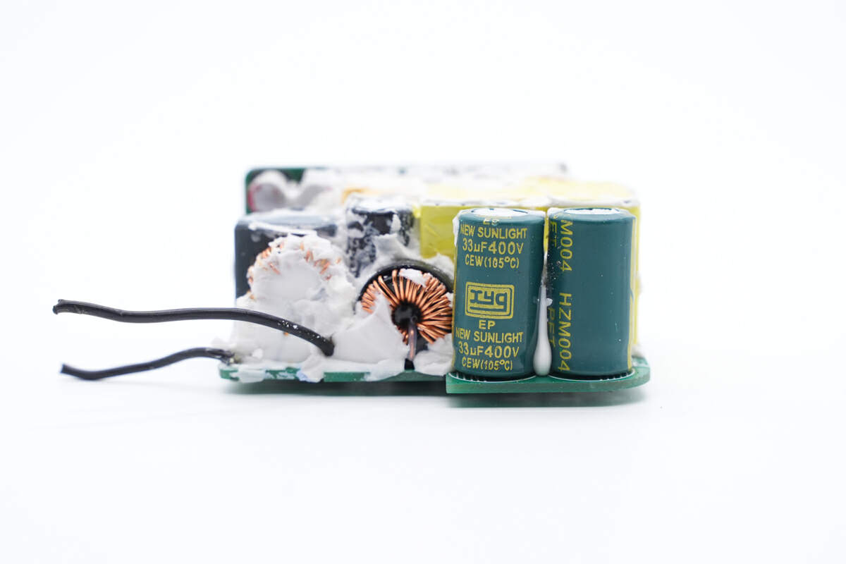

充电器输入端一览,元件被打胶填充,输入端焊接保险丝,共模电感,差模电感和高压滤波电容。

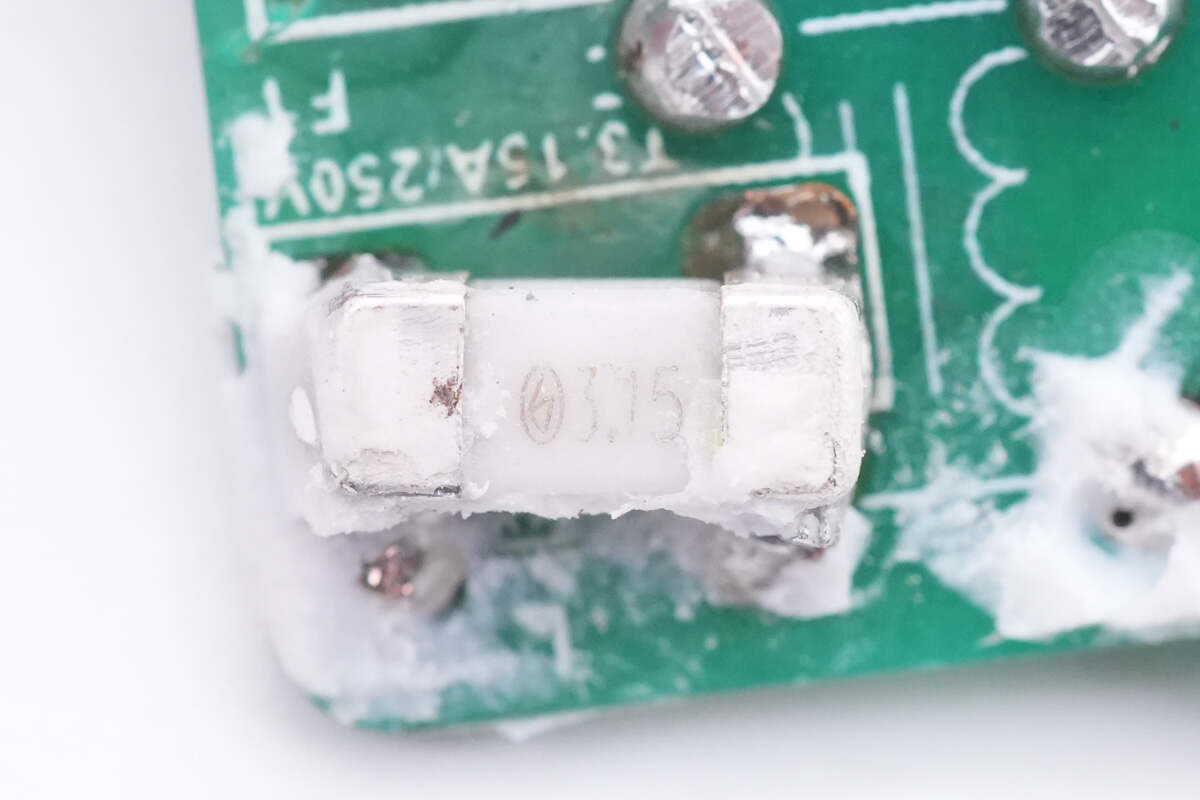

输入端保险丝来自贝特电子,规格为3.15A 250V。
共模电感采用漆包线和绝缘线绕制。

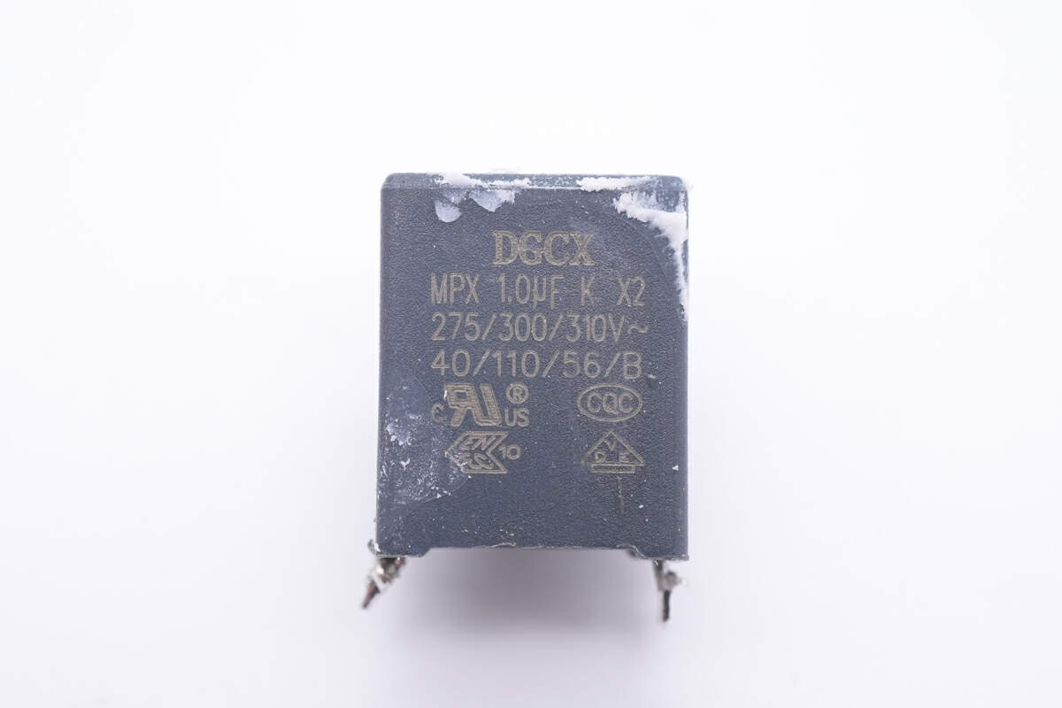

安规X2电容来自东莞成希,容量为1μF。
整流桥来自晶恒,型号RUBF810,规格为8A 1000V。

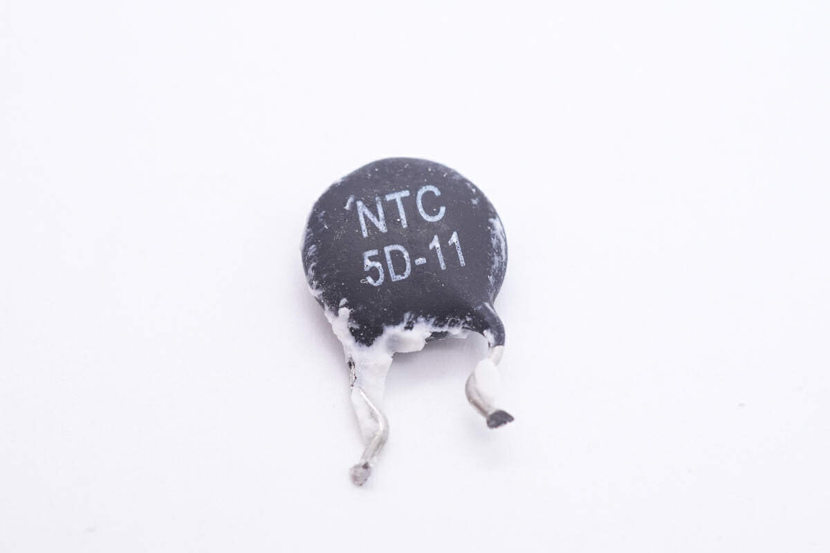

NTC热敏电阻用于抑制充电器上电的冲击电流。

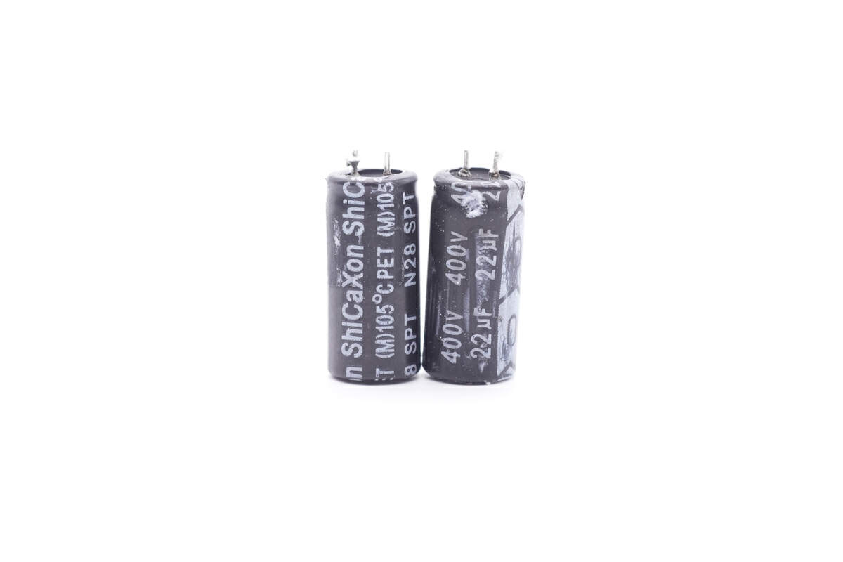

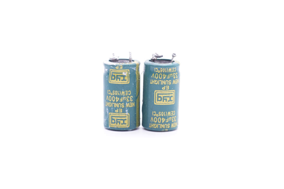

两颗高压滤波电容规格为33μF400V。
两颗高压滤波电容规格为400V 22μF,滤波电容总容量为110μF。

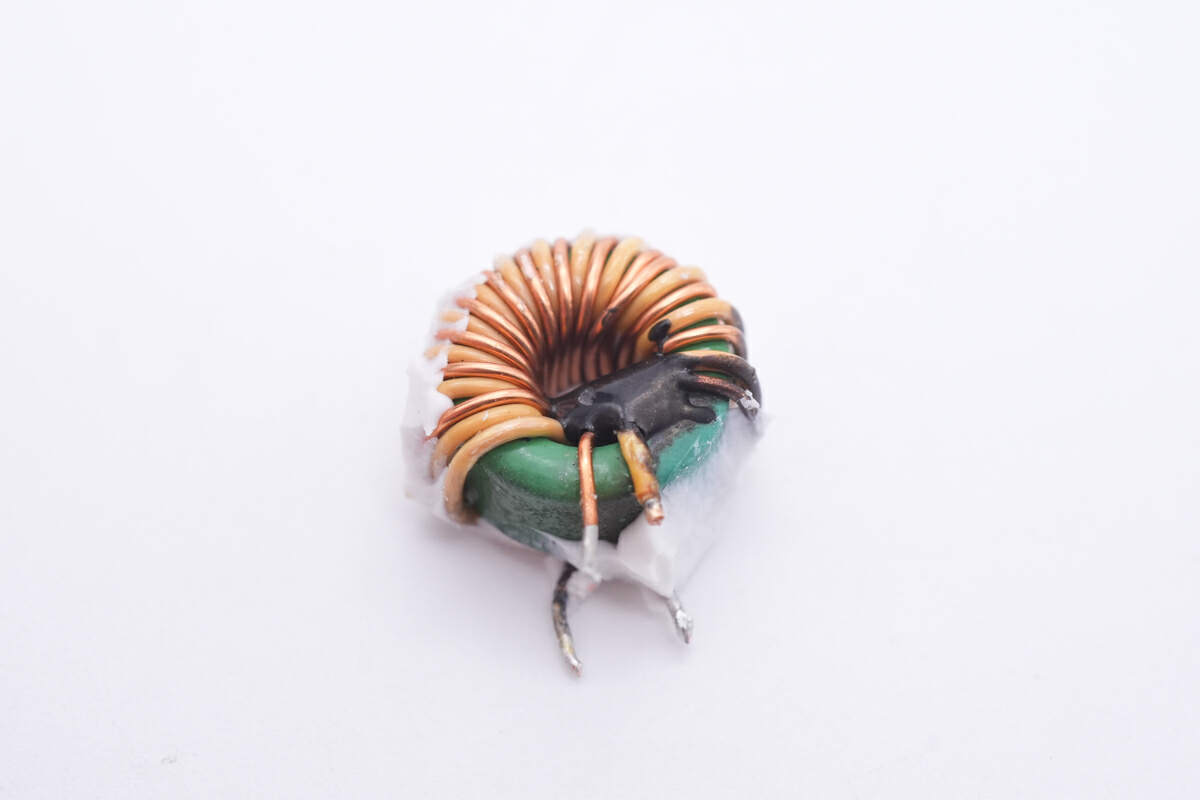

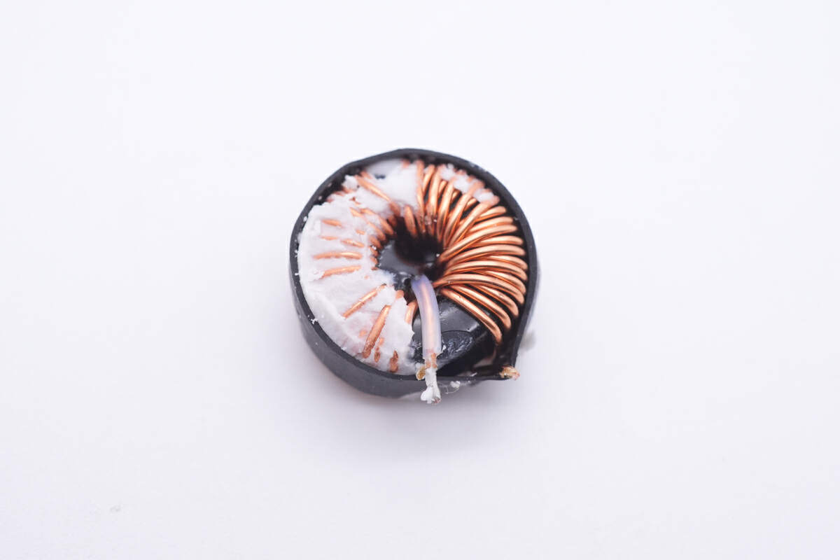

差模电感采用磁环绕制,外套热缩管绝缘。

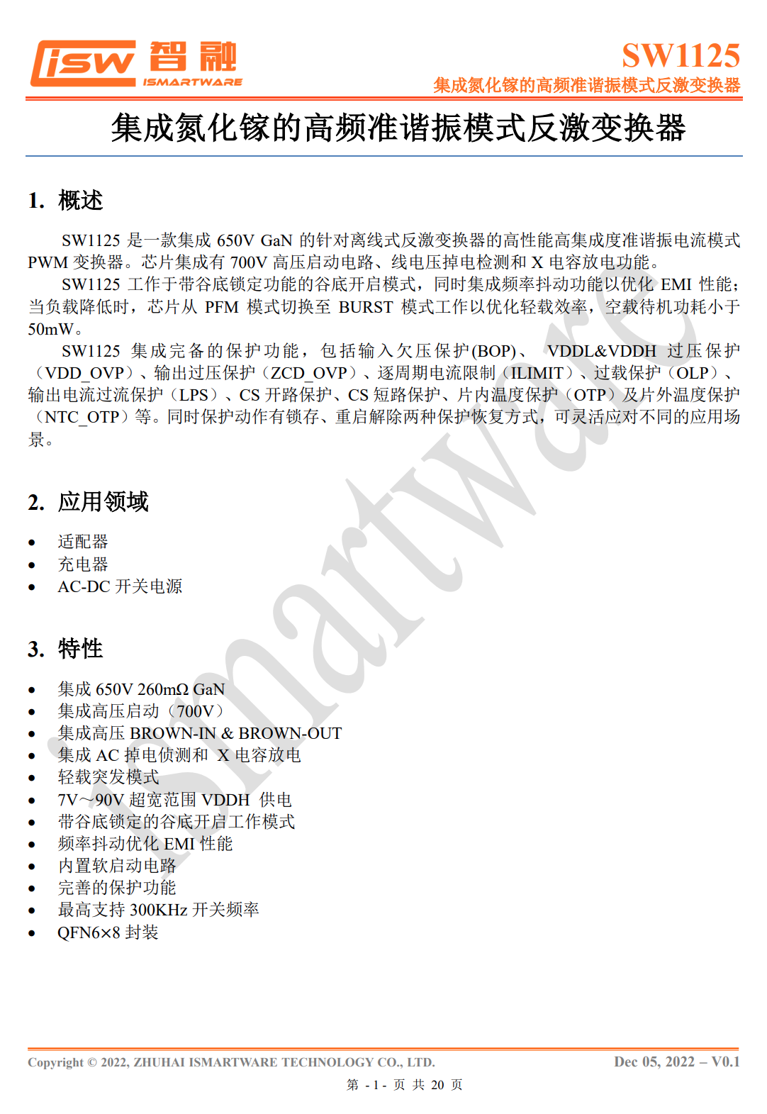

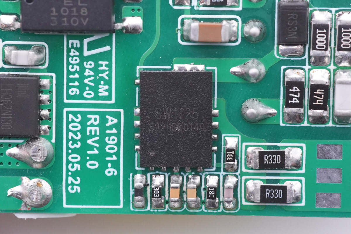

充电器内置智融SW1125合封氮化镓芯片,这是一颗集成650V耐压,260mΩ导阻氮化镓开关管的高频准谐振反激变换器,芯片内部集成了700V高压启动电路,线电压掉电检测和X电容放电功能。
SW1125运行在带谷底锁定的谷底开启模式,降低开关损耗,并集成频率抖动功能优化EMI性能。芯片支持突发模式,当负载降低时自动进入突发模式优化轻载效率,空载待机功耗低于50mW,满足六级能耗要求。
SW1125支持7-90V超宽范围供电,支持最高300KHz开关频率,采用散热增强的QFN6*8封装,可通过过孔导热来降低芯片温升,优化走线,简化散热设计。芯片内置多重完善的保护功能,并支持外接NTC检测充电器温升,实现全面的保护设计。
智融 SW1125 详细资料。

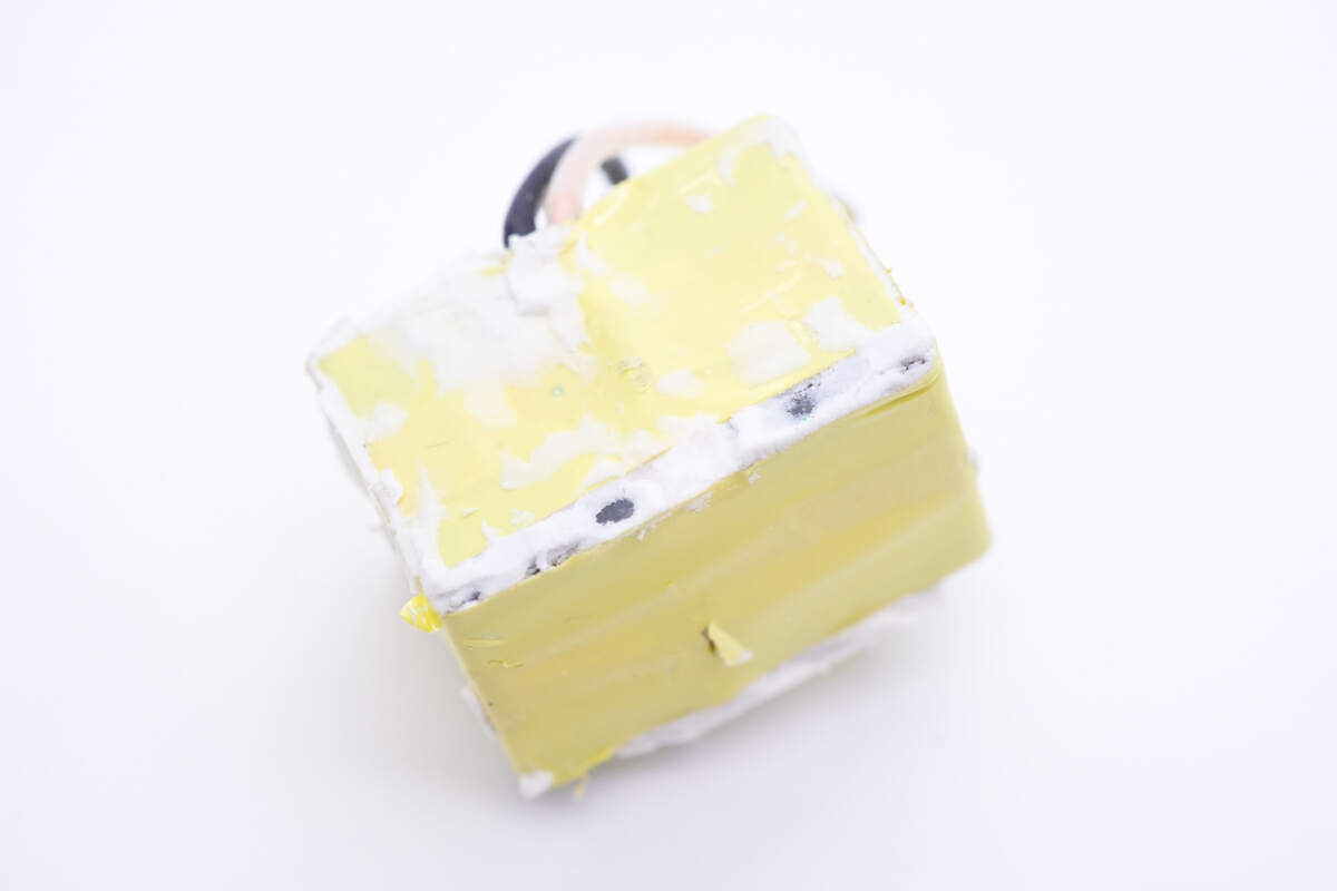

变压器使用胶带严密缠绕绝缘。

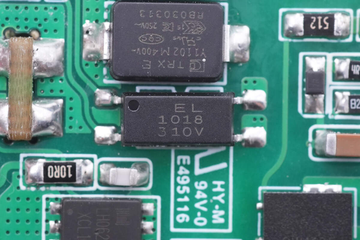

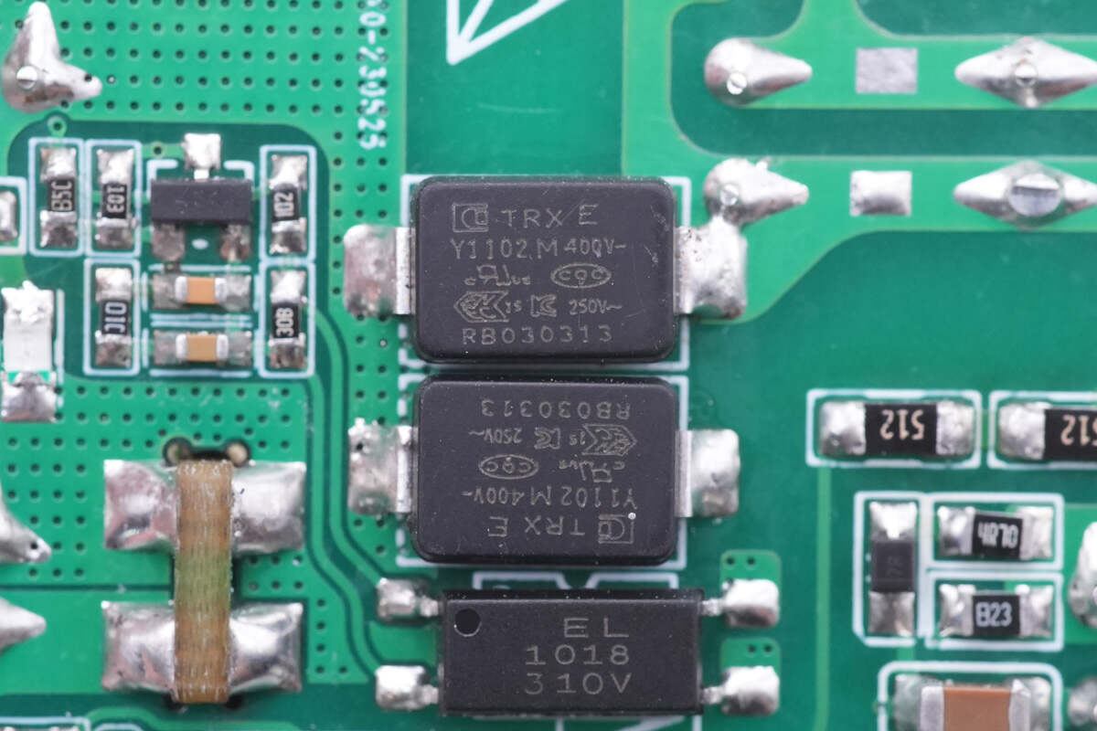

贴片Y电容来自四川特锐祥科技股份有限公司,具有体积小、重量轻等特色,非常适合应用于氮化镓快充这类高密度电源产品中,两颗料号均为TMY1102M。
充电头网了解到,特锐祥贴片Y电容除了被麦多多100W氮化镓、OPPO 65W超级闪充氮化镓充电器、联想90W氮化镓快充、努比亚65W氮化镓充电器、倍思120W氮化镓+碳化硅PD快充充电器等数十款大功率充电器使用外,也可应用于海陆通、第一卫、贝尔金等品牌20W迷你快充上,性能获得客户一致认可。
亿光 EL1018光耦用于输出电压反馈。

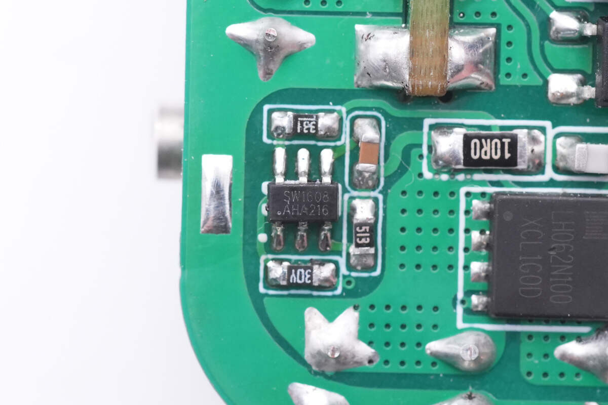

同步整流控制器来自智融科技,型号SW1608,是一款针对离线式反激变换器的副边同步整流管(MOSFET)驱动的高性能控制器,并且VCC具有自供电功能,无需辅助绕组供电并支持宽输出电压范围。支持High Side或Low Side应用场景,支持CCM/QR/DCM工作模式。
SW1608内部集成智能导通检测功能,可以防止DCM模式下振铃引起的误导通,芯片具有超低关断传输延迟和强下拉电流能力,可以显著降低整流管的电压应力。芯片内部还集成无源下拉功能,在控制器供电电压未达到工作电压前,可以防止同步整流管错误导通。
智融 SW1608 资料信息。

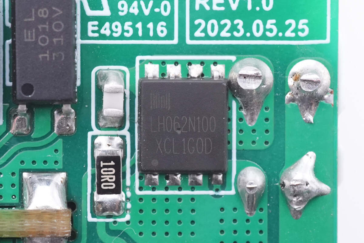

同步整流管来自力宏微,型号LH062N100,是一颗耐压为100V的NMOS,导阻6.2mΩ,采用DFN5*6封装。

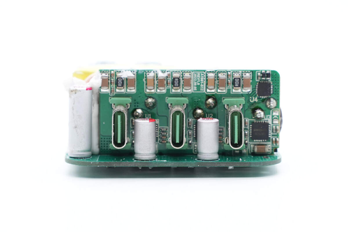

输出侧焊接滤波电容和输出降压小板。

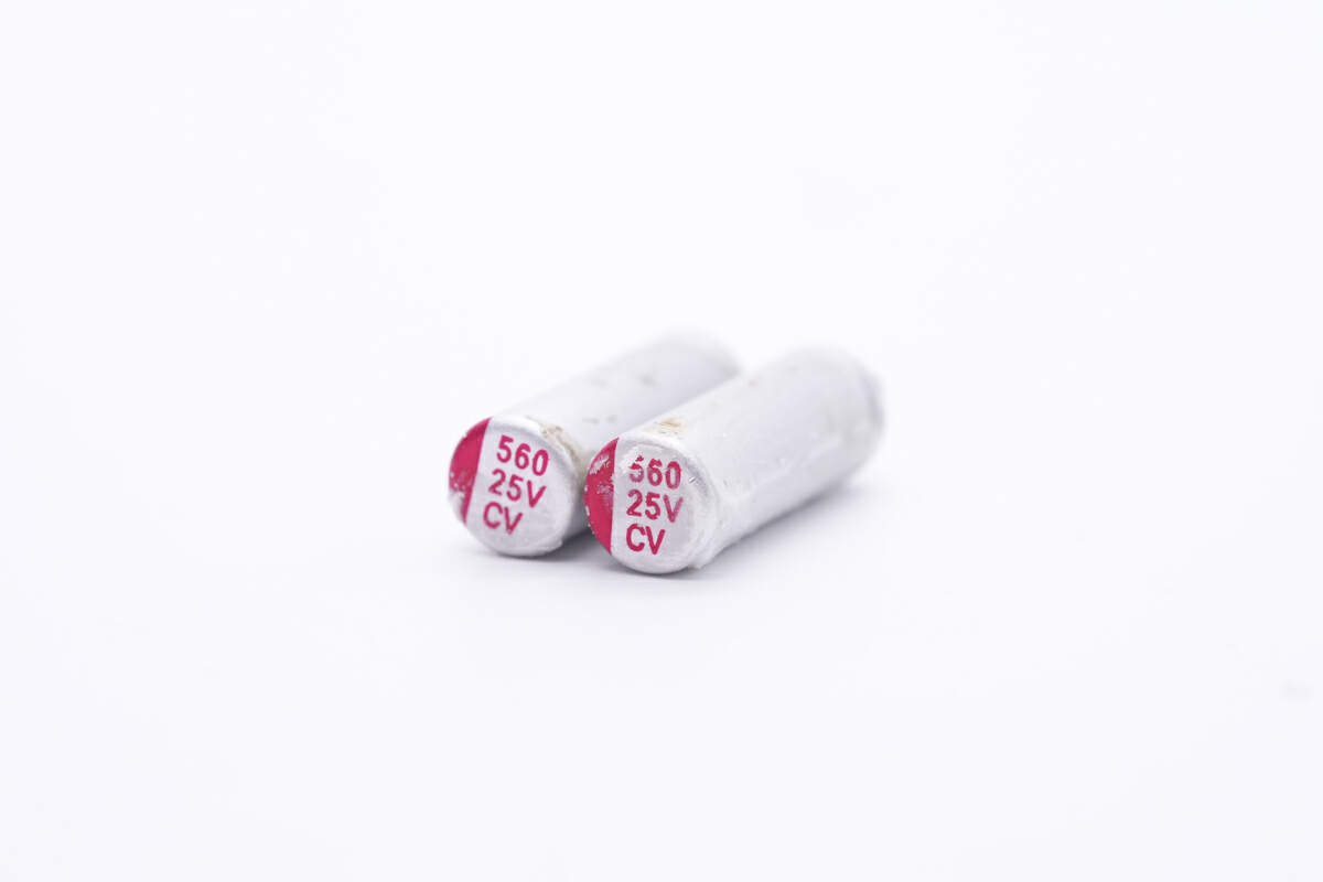

输出滤波固态电容规格为560μF 25V,两颗并联。

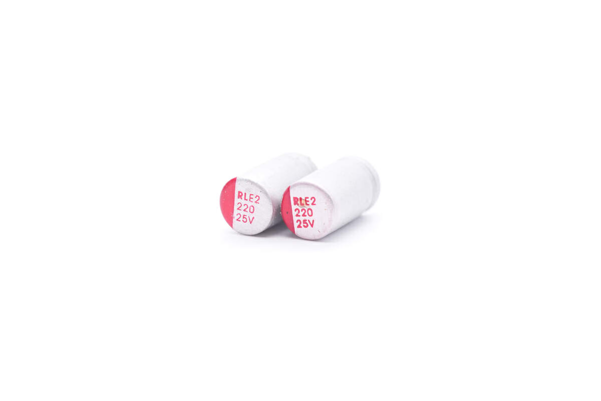

另外两颗固态电容规格为220μF 25V。

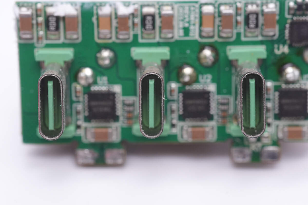

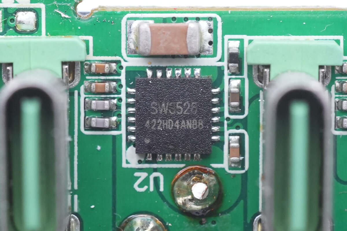

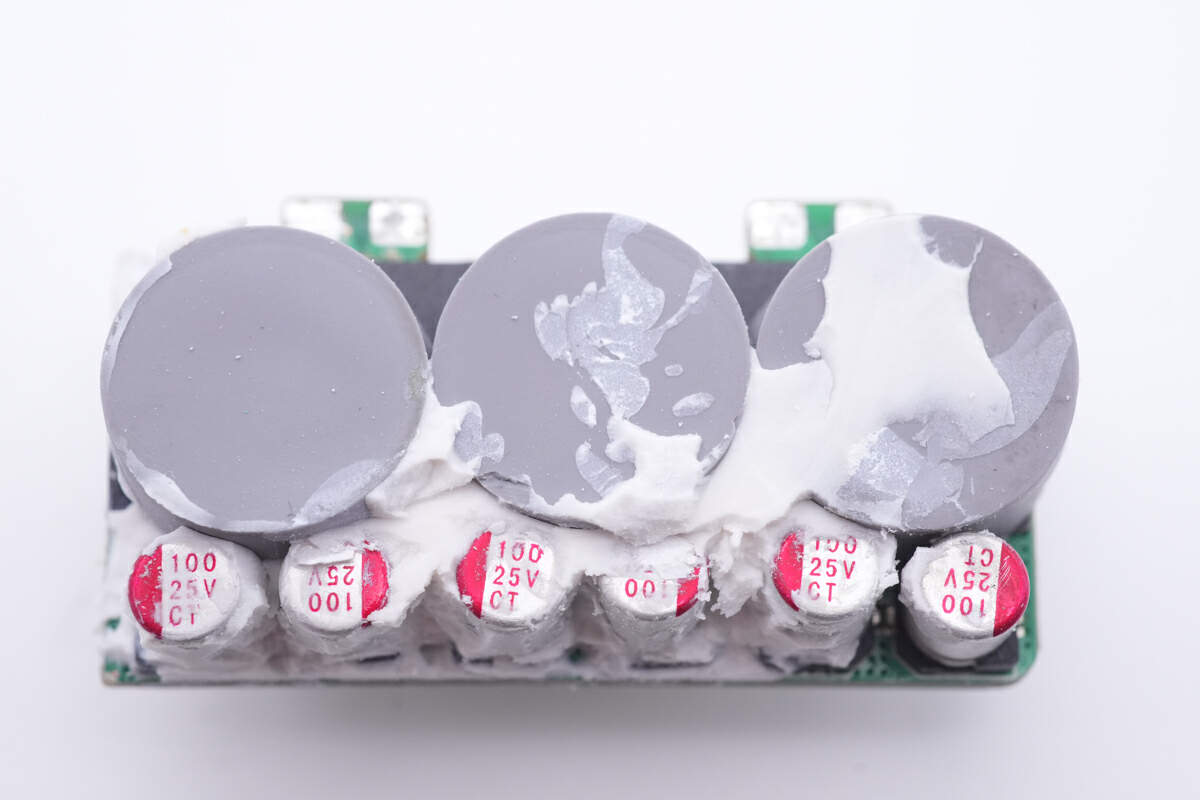

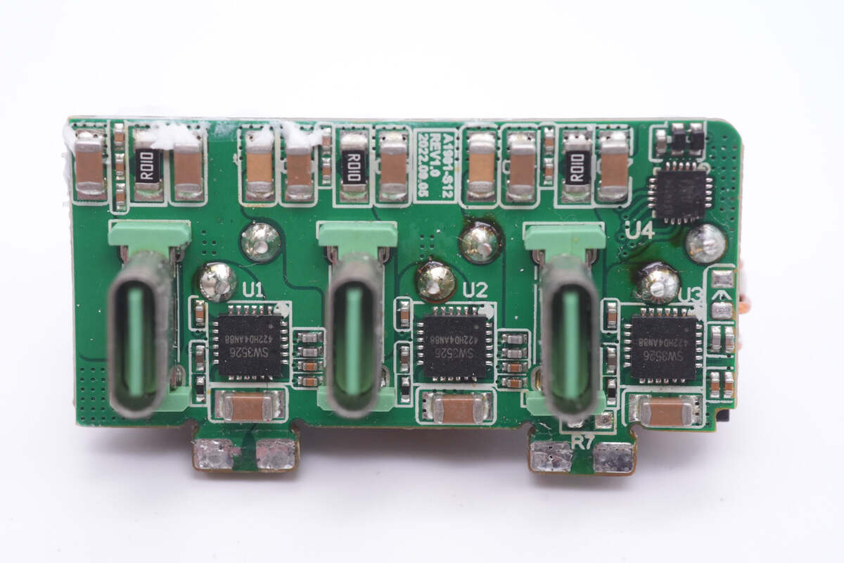

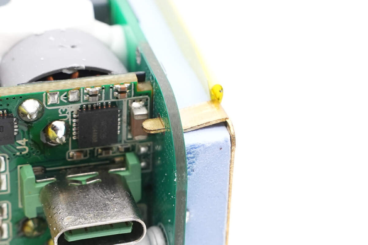

焊接取下降压小板,小板正面焊接USB-C母座,智融SW3526降压协议芯片,MLCC电容,电流取样电阻和用于输出功率自动控制的MCU。

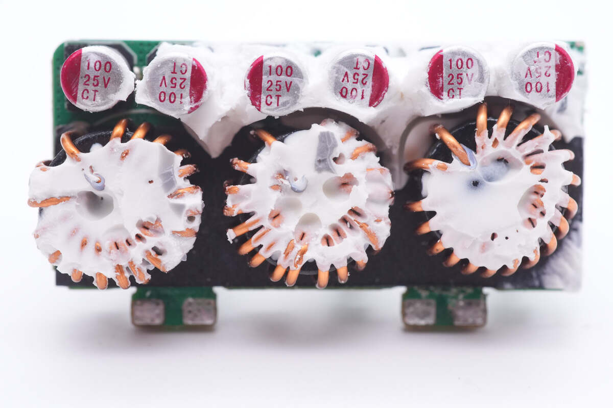

小板背面焊接降压电感和滤波电容,降压外套胶套绝缘并打胶填充加固。
磁环降压电感和滤波电容一览。

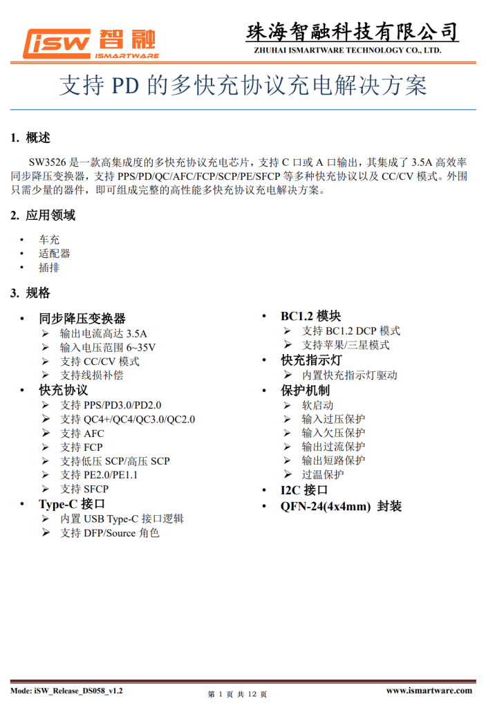

三个USB-C接口的降压协议芯片均采用智融SW3526,芯片内部集成3.5A高效率同步整流降压转换器,支持PPS、PD、QC、AFC、FCP、SCP、PE、SFCP、低压直充等充电协议,支持CC/CV模式,外部仅需少量器件,即可组成完整的高性能多快充协议充电解决方案。
得益于芯片的高集成度,将传统降压方案中协议芯片,同步降压控制器和降压MOS管全部集成在一个封装内部,极大的简化了多口快充的电路设计。
智融 SW3526 详细规格资料。
充电头网拆解了解到,智融SW3526已被航嘉100W氮化镓双认证安全快充、华科生230W 4C1A氮化镓桌面充、倍思30W超级硅Pro充电器、HYPER JUICE 100W氮化镓快充等多款产品采用,此外智融的快充芯片还可用于USB PD快充移动电源、快充车充等领域。

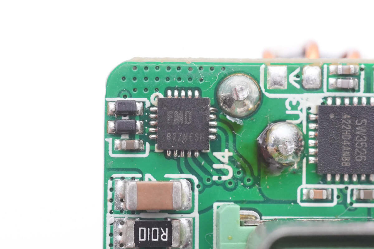

用于功率自动控制的MCU来自FMD辉芒微。
USB-C母座采用过孔焊接固定,绿色胶芯不露铜。

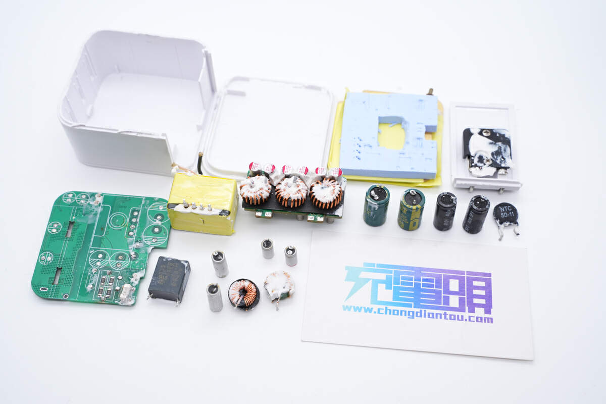

全部拆解一览,来张全家福。
