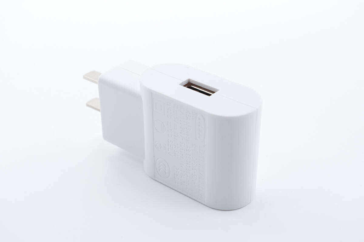

充电头网拿到了宜家一款充电器,这款充电器的输出规格为经典的五福一安,输出功率为5W,具有一个USB-A接口,充电器包装上用显眼的大字标注的非常明确。这款5W充电器为固定插脚,支持宽电压输入,适合为小台灯等设备供电。下面就对这款充电器进行拆解,看看内部的设计和用料。

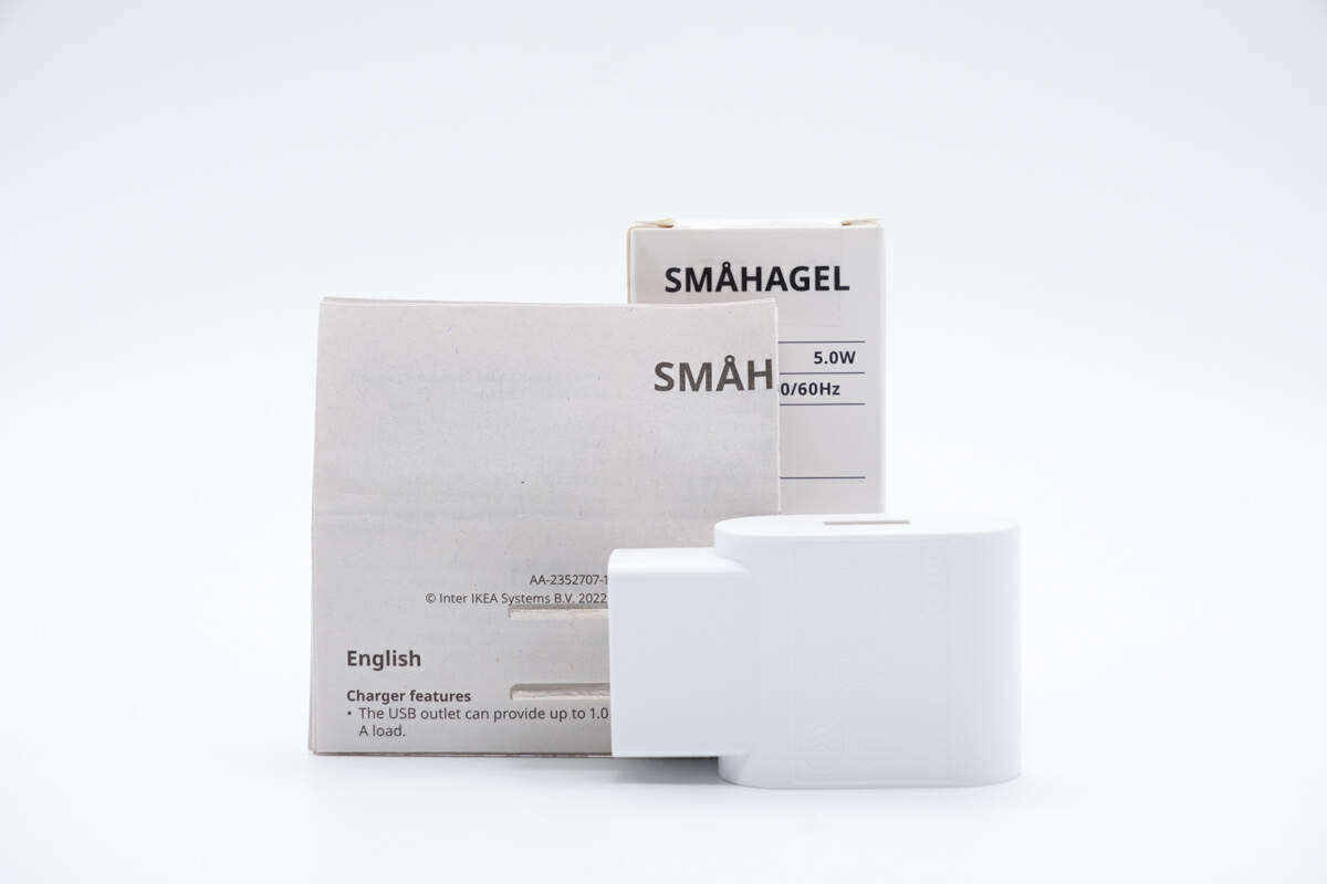

SMÅHAGEL 斯莫哈5W充电器开箱
包装盒采用纯白色背景,正面印有IKEA品牌、产品参数以及外观简图。
背面印有商家信息以及产品通过了CE认证。
包装内含充电器以及使用说明书。
宜家 5W 充电器采用PC防火阻燃材质塑料,为细纹磨砂表面处理,整体风格纯白简约。

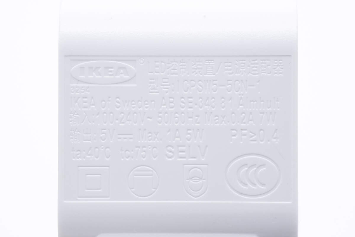

机身壳上有产品参数,型号ICPSW5-5CN-1,支持100-240V~50/60Hz 0.2A输入,以及5V1A输出。

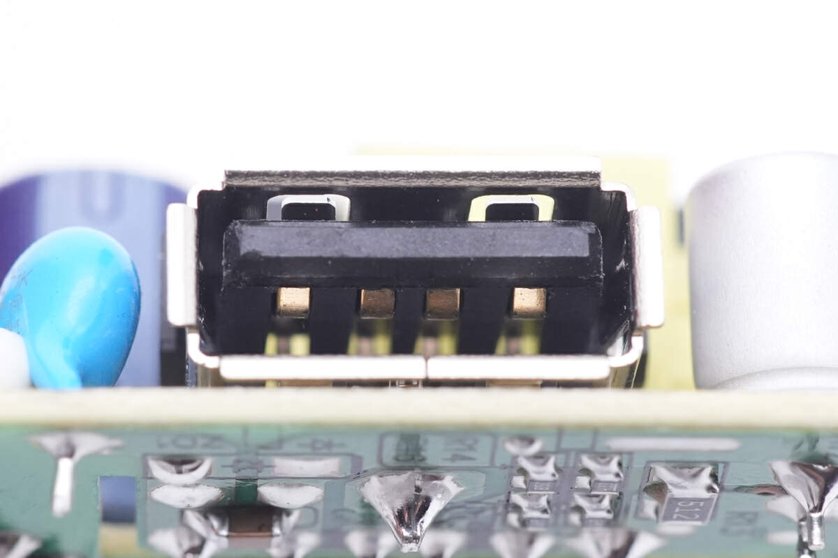

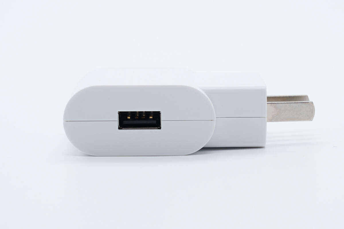

充电器输入端配备固定国标插脚,机身一侧设有USB-A接口,黑色胶芯。

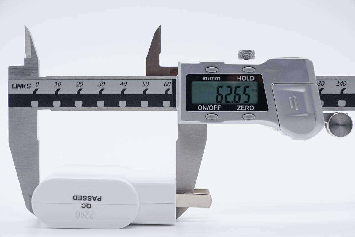

测得充电器机身高度为62.65mm。

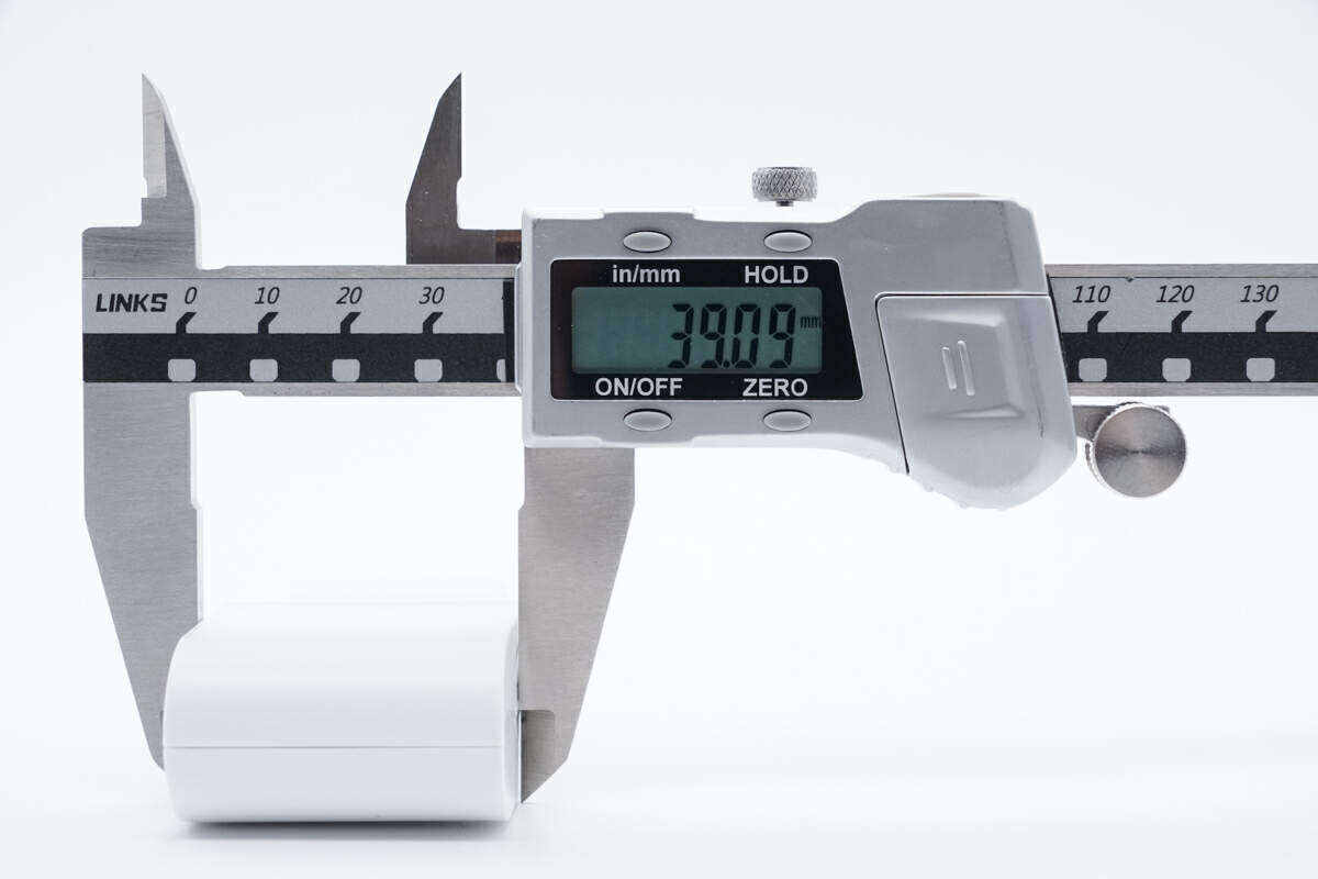

宽度为39.09mm。

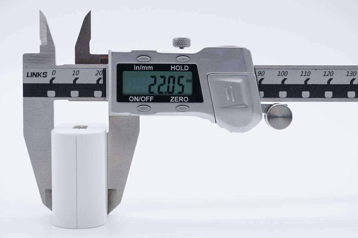

厚度为22.05mm。

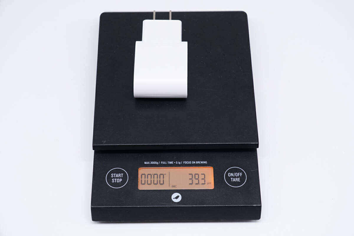

宜家 5W 充电器重量约为39.3g。

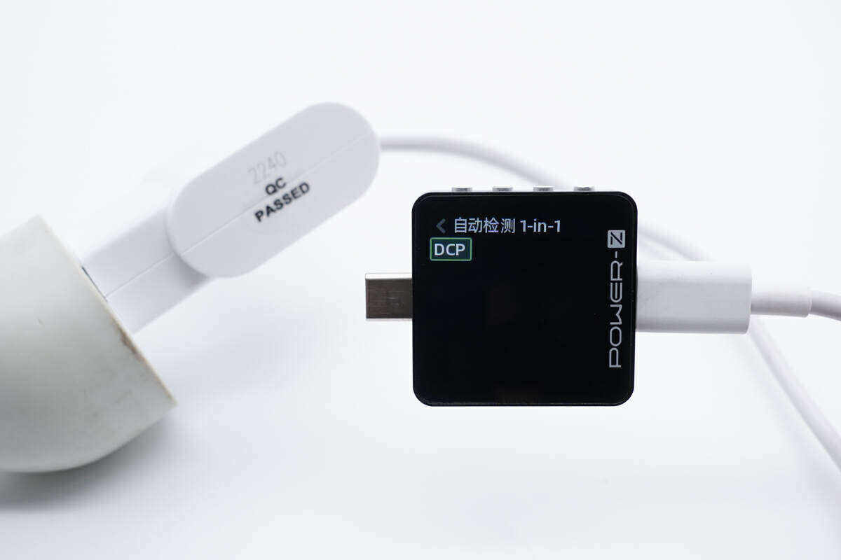

使用ChargerLAB POWER-Z KM003C测得USB-A口支持DCP充电协议。

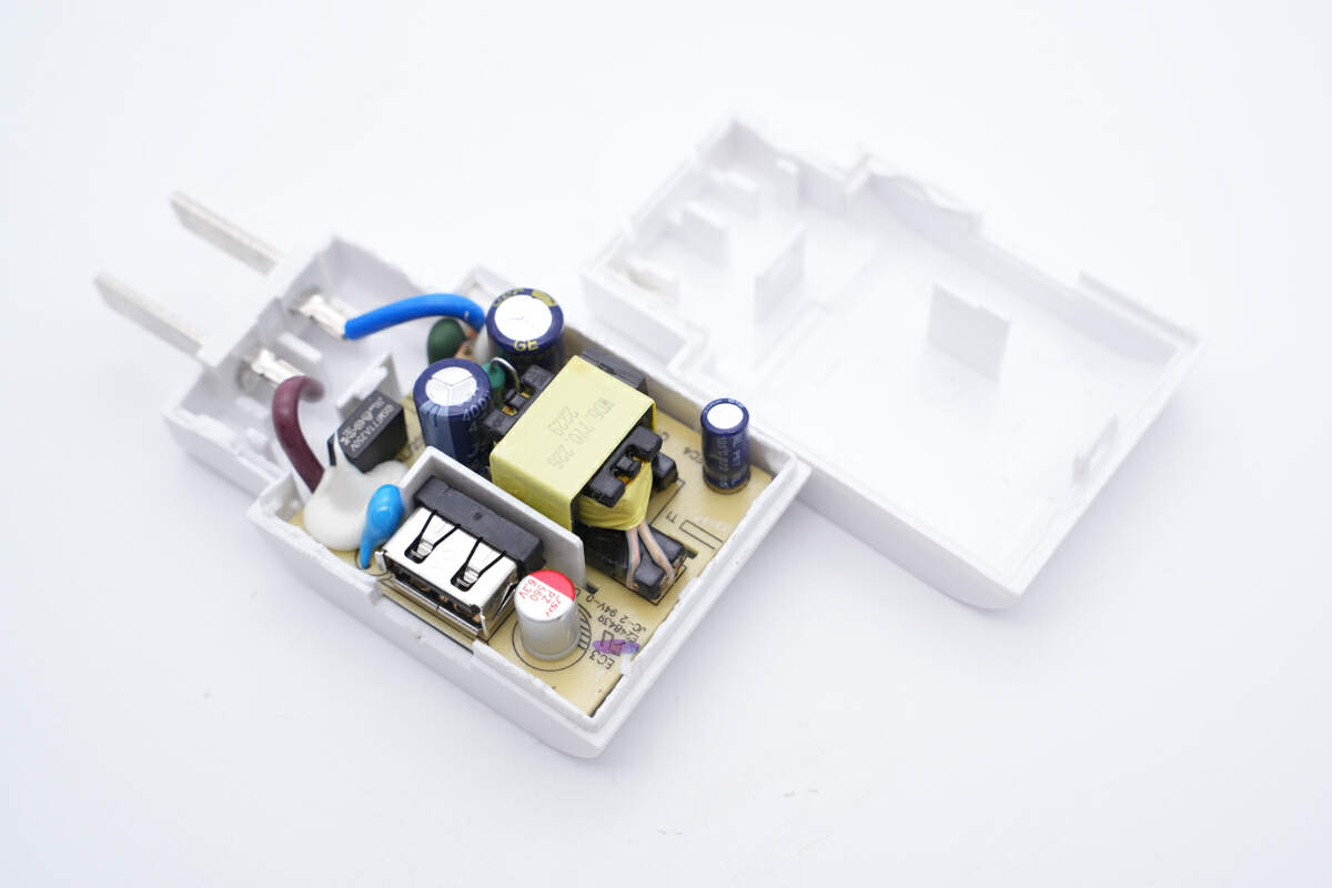

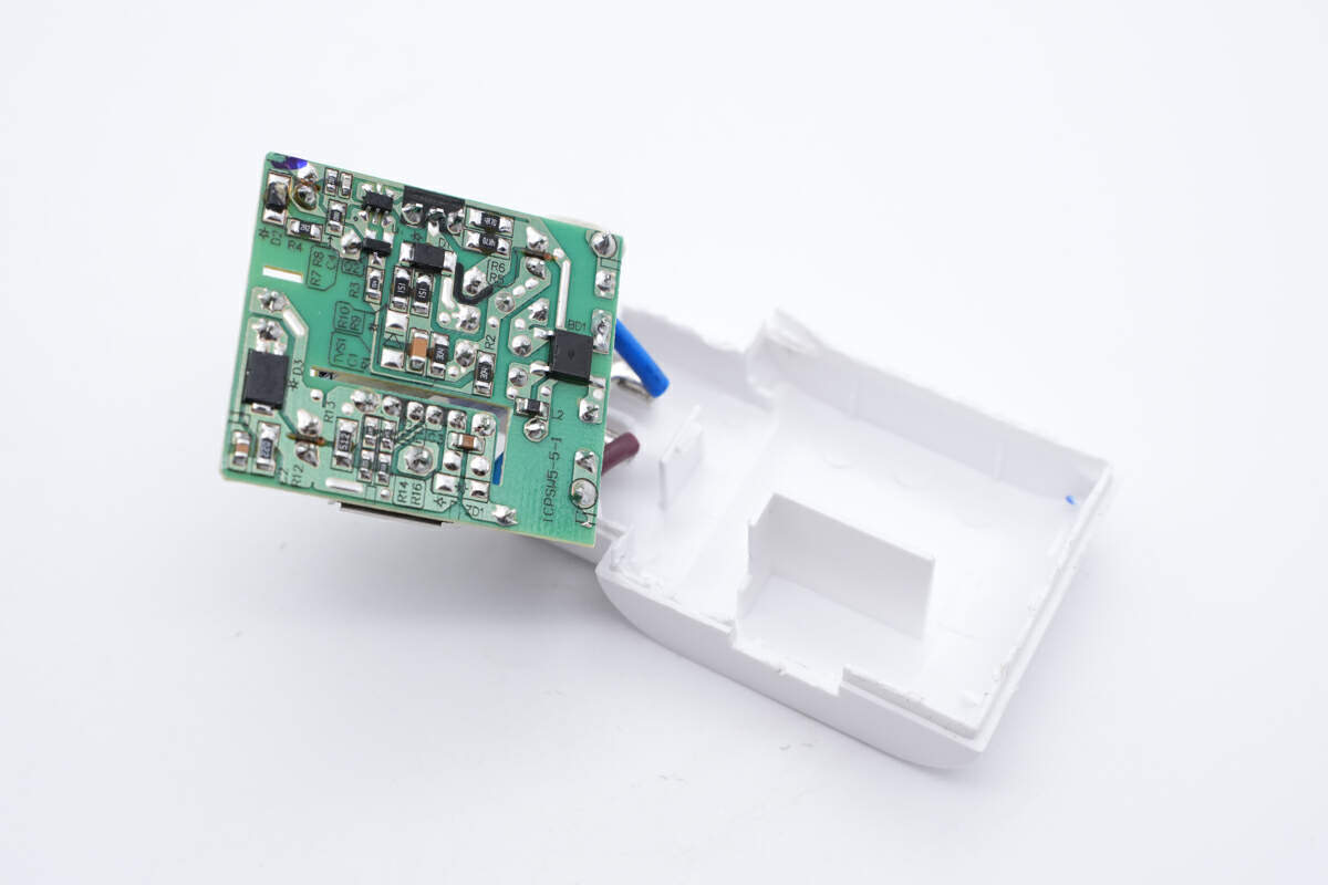

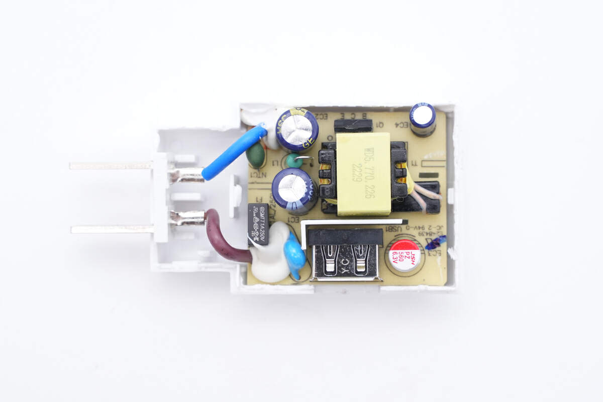

沿接缝拆开充电器外壳,外壳通过超声波焊接固定。

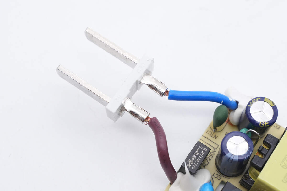

固定插脚通过导线焊接与PCBA模块连接,焊点涂胶加固。
壳体内部开有隔离槽,用于高低压之间绝缘。
输入插座为独立的结构设计,交流输入导线通过压接固定。

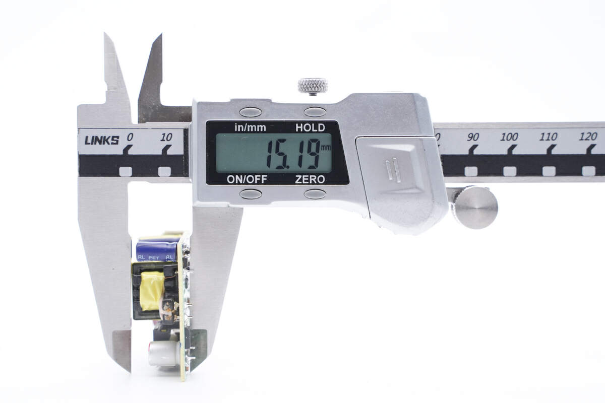

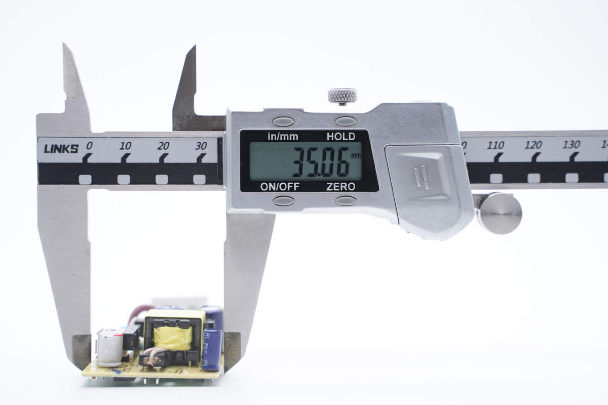

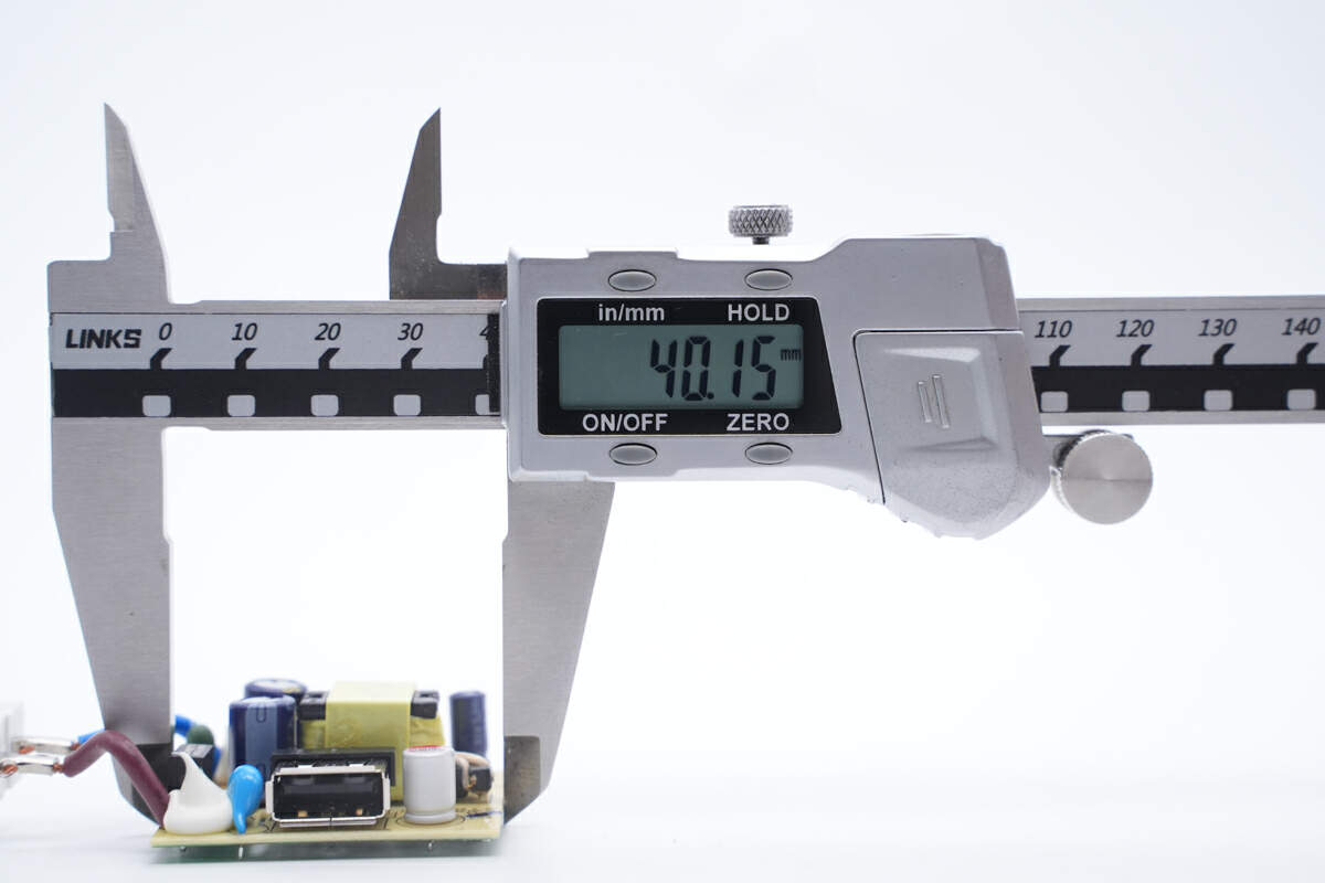

使用游标卡尺测得PCBA模块长度约为40.15mm。
PCBA模块宽度约为35mm。
PCBA模块厚度约为15.2mm。

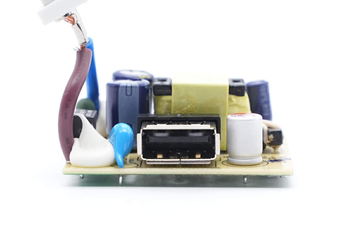

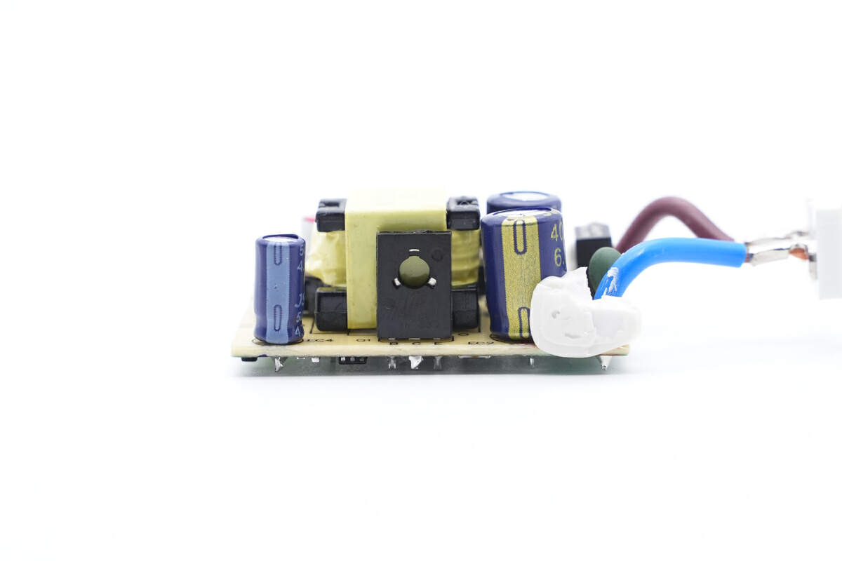

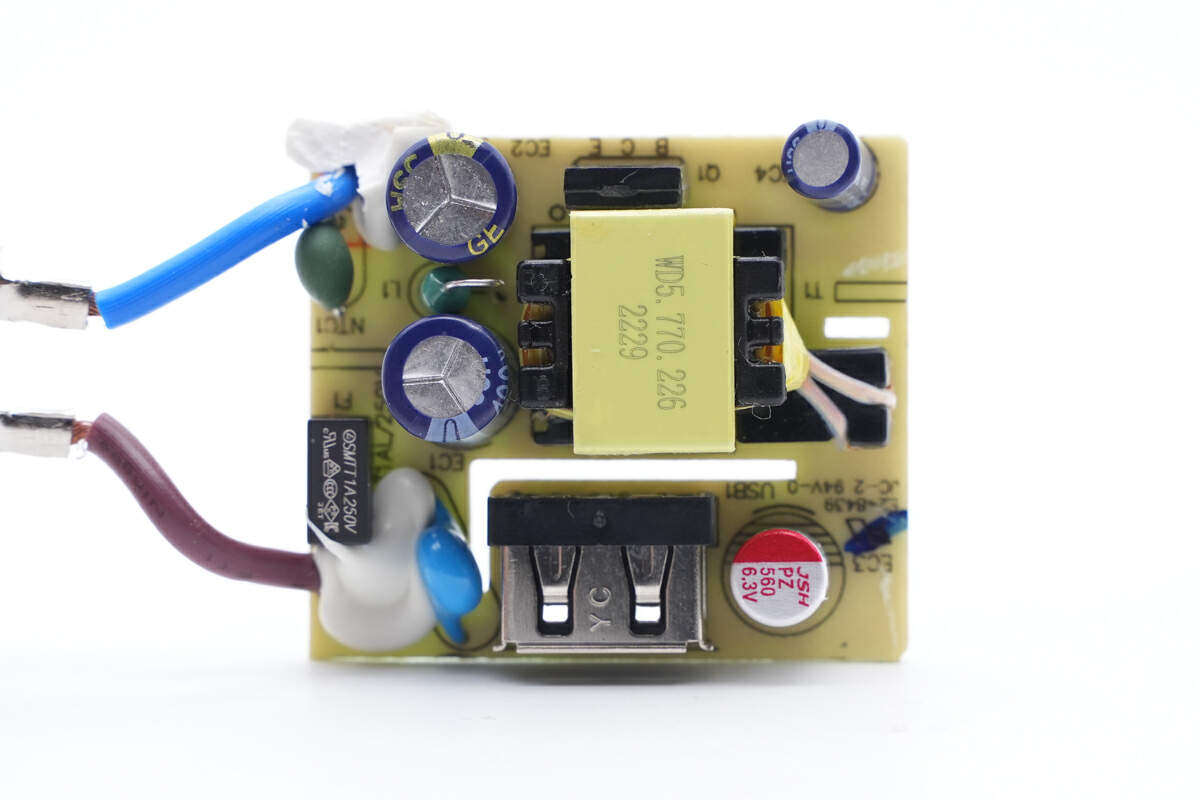

PCBA模块正面一览,左侧为交流输入端,焊接保险丝,NTC热敏电阻,高压滤波电容,开关管和变压器。下方焊接蓝色Y电容,USB-A母座和输出滤波固态电容。

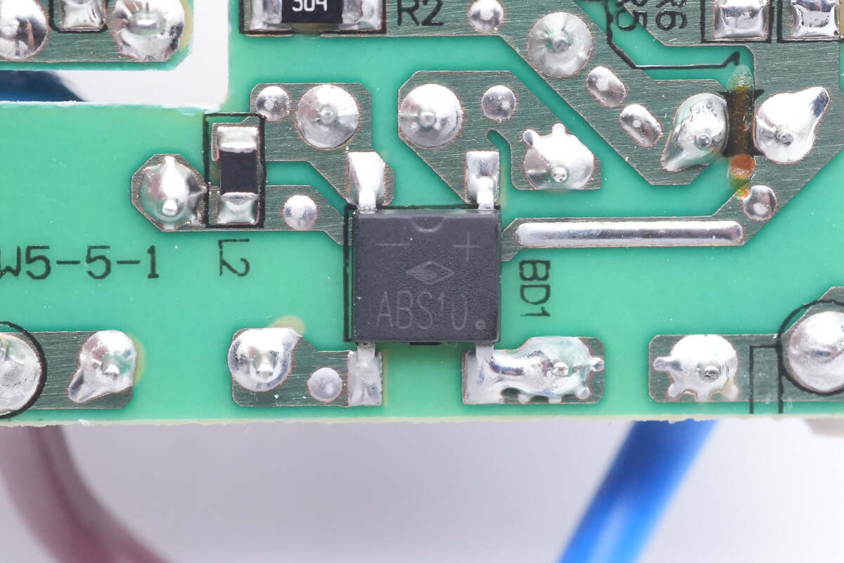

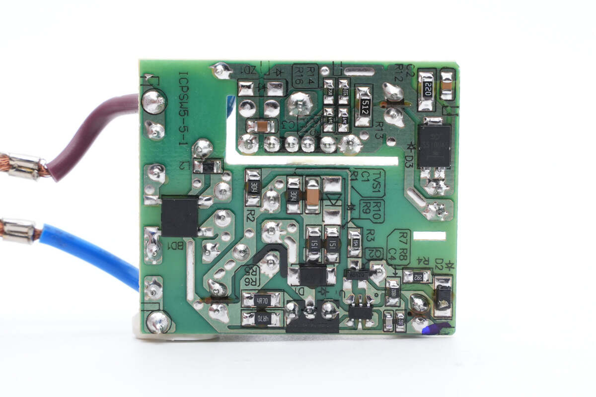

PCBA模块背面焊接整流桥,初级主控芯片,肖特基二极管等元件,这款充电器由于为5V固定电压输出,采用原边反馈,没有使用反馈光耦,内部电路相当精简。

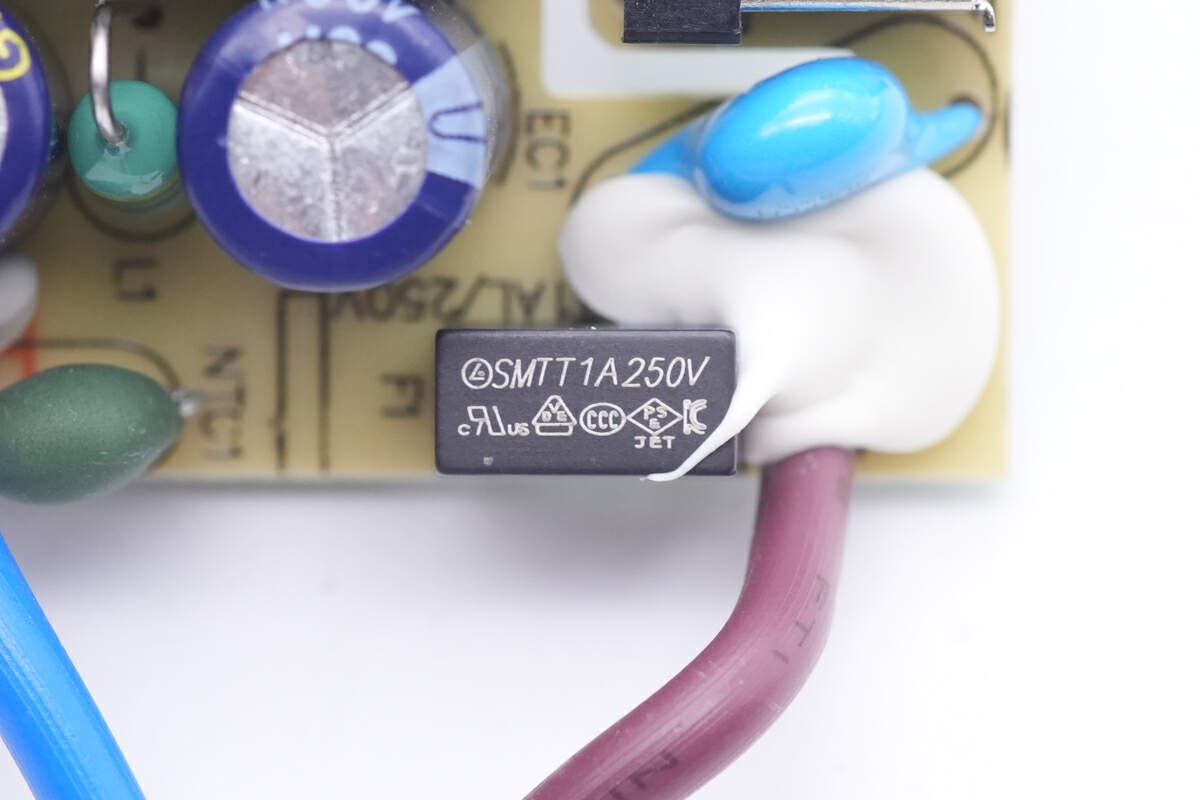

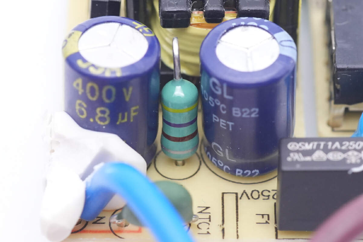

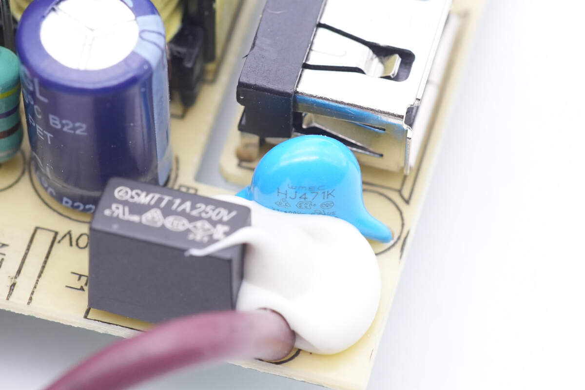

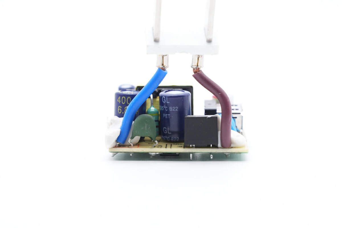

充电器输入端焊接保险丝和NTC热敏电阻。
输入端保险丝规格为1A 250V。

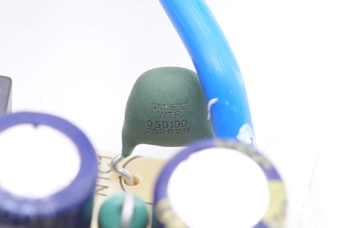

NTC热敏电阻来自WMEC万明,用于抑制充电器插电时的浪涌电流。
整流桥来自STAR SEA星海,型号ABS10,规格为1A 1000V。
侧面焊接高压滤波电容,开关管和主控芯片供电滤波电容。
两颗高压滤波电容来自JSH万京源,其中一颗规格为400V 6.8μF,另一颗规格为400V 4.7μF。在两颗电容之间是色环电感。

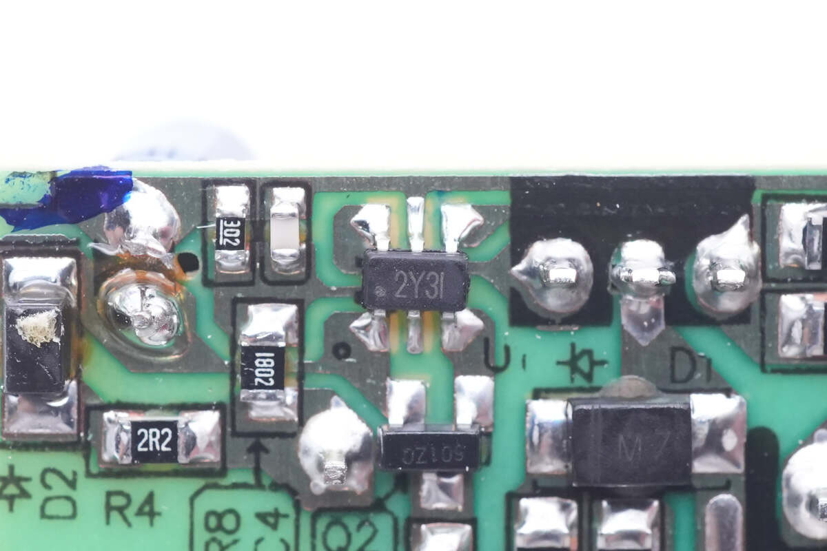

初级主控芯片丝印2Y3I,采用SOT23-6封装。

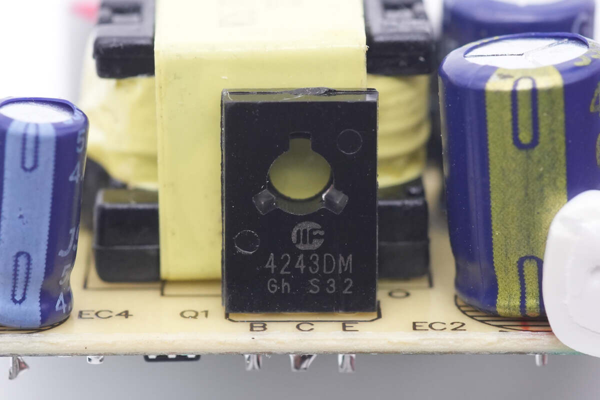

开关管来自吉林华微,是一颗耐压400V的三极管,型号3DD4243D,采用TO126封装。

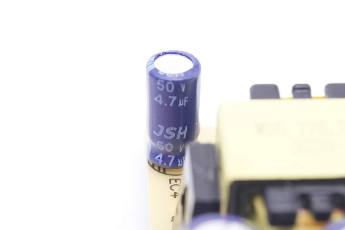

为主控芯片供电的滤波电容来自JSH万京源,规格为50V 4.7μF。

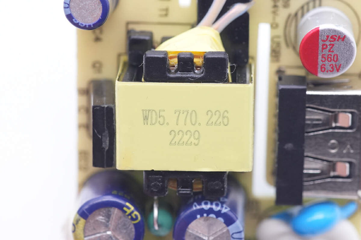

变压器磁芯缠绕胶带绝缘。
USB-A口两侧分别焊接Y电容和滤波固态电容。
蓝色Y电容来自WMEC万明。

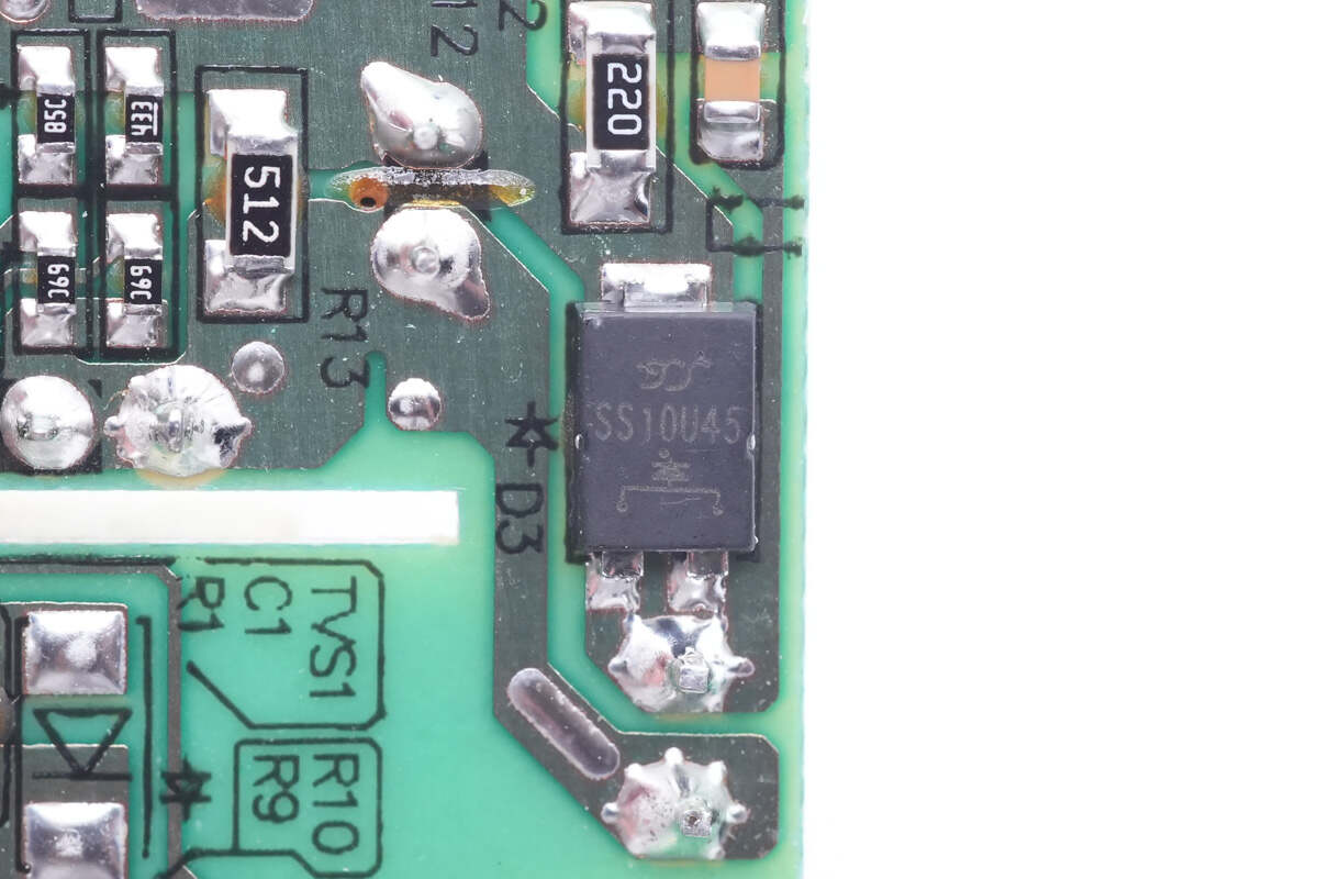

整流肖特基二极管来自扬杰电子,型号SS10U45,规格为45V 10A。

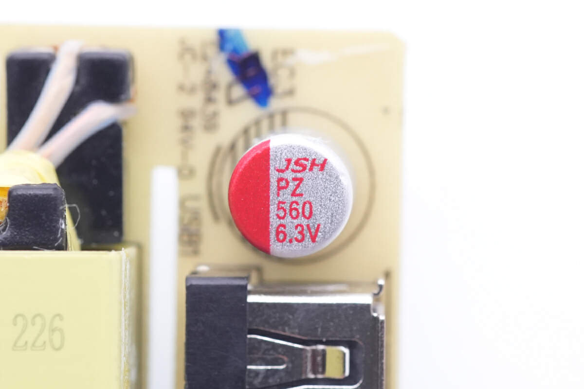

输出滤波固态电容来自JSH万京源,规格为560μF 6.3V。
USB-A母座采用过孔焊接固定,黑色胶芯。

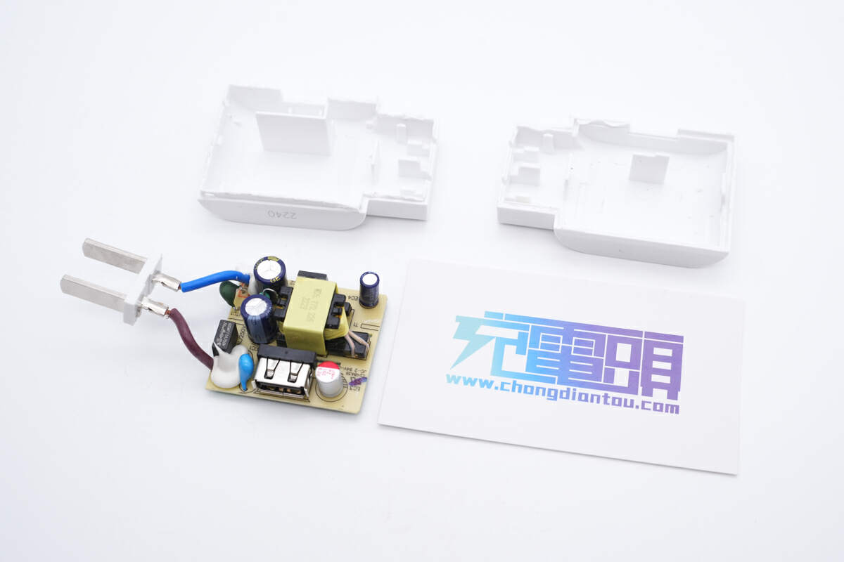

全部拆解一览,来张全家福。
宜家这款5W充电器为单USB-A接口设计,侧面出线。充电器为固定插脚,白色机身,输出规格为5V1A。宜家充电器的外包装设计简洁明了,通过包装即可直观了解充电器的规格,方便消费者选购。
充电头网通过拆解了解到,宜家这款充电器采用原边反馈开关电源方案,初级开关管采用吉林华微三极管,输出采用扬杰电子肖特基二极管整流,充电器内部电解电容和固态电容全部来自万京源,内部做工和用料都相当不错。
