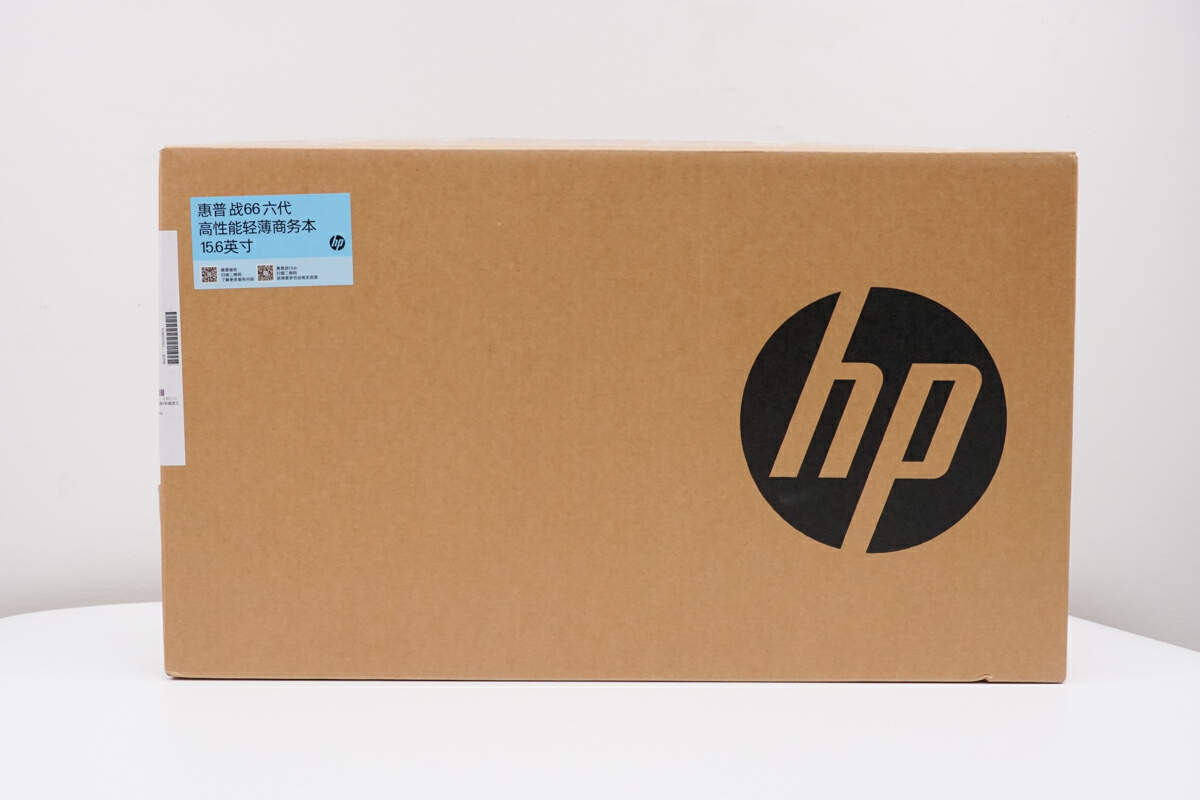

包装盒方面还是延续一贯的牛皮纸盒,正面贴有产品标签,且印有 HP LOGO。

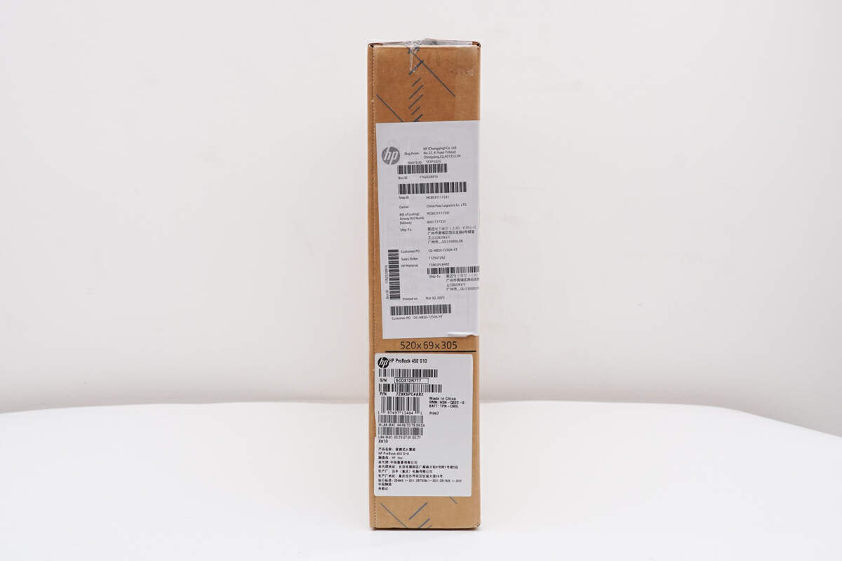

包装盒侧面贴有产品条形码信息、基本规格参数以及能效标识等贴纸。

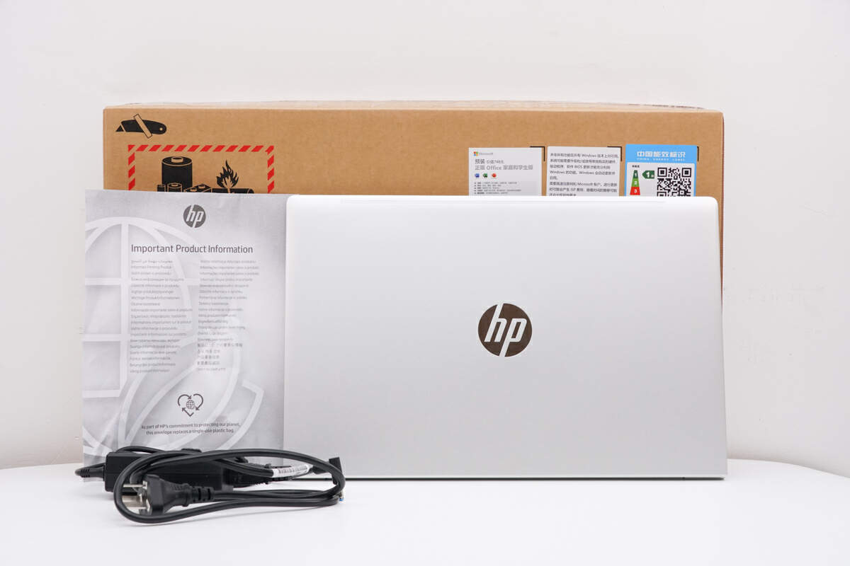

取出包装内所有物品,除电脑外,另附赠65W DC电源适配器以及“废纸”介绍手册。

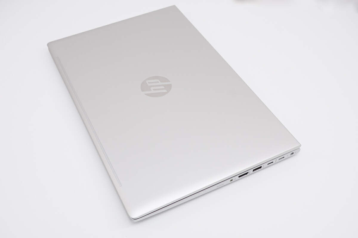

惠普战66笔记本电脑依然采用了经典的外观设计,沿用上一代的磨具,相同的一体式铝合金机身。

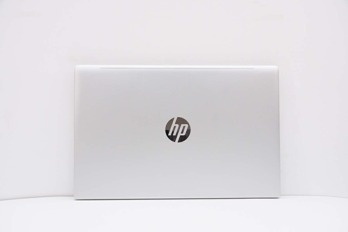

A面是传统的 HP LOGO,圆形镜面设计。
惠普战66笔记本支持单手开合,最大开合角度为180°。

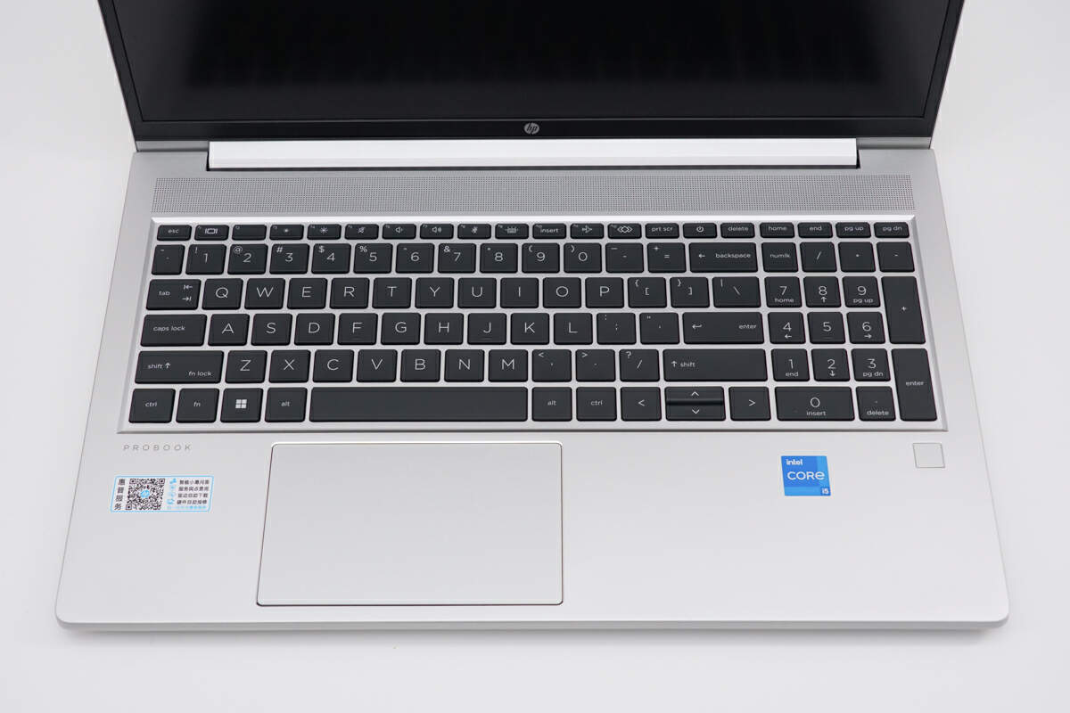

惠普战66笔记本的C面键盘布局一看就是惠普的风格,电源开关建在 Delete 键旁边,方向键依旧是左右全高,上下半高的设计;同时,拥有防泼溅设计,一定程度上避免水流进主板内。触摸板的面积中规中矩,滑动操作手感反馈表现不错。

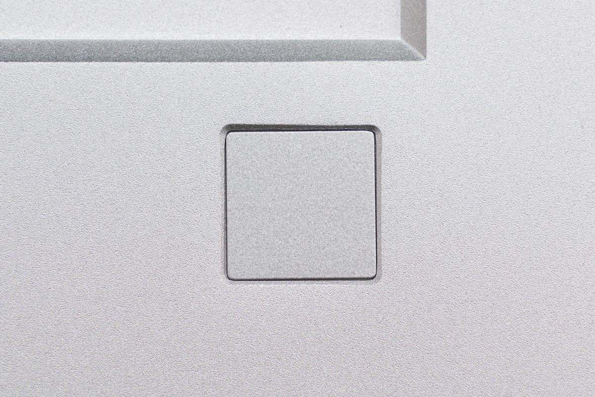

同时,键盘右下角有一个指纹识别模块设计,但不同配置版本的笔记本可能没有安装识别模块。

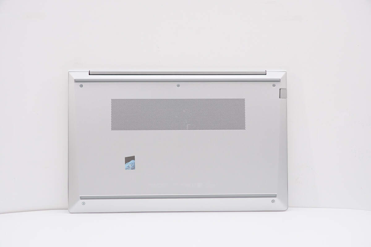

惠普战66笔记本D面依旧为大面积的散热开孔以及防滑横条。

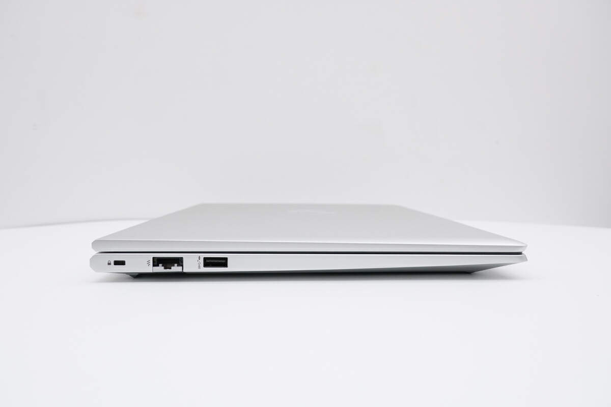

惠普战66笔记本左侧拥有锁孔、RJ45 千兆网口、USB-A 5Gbps 端口。

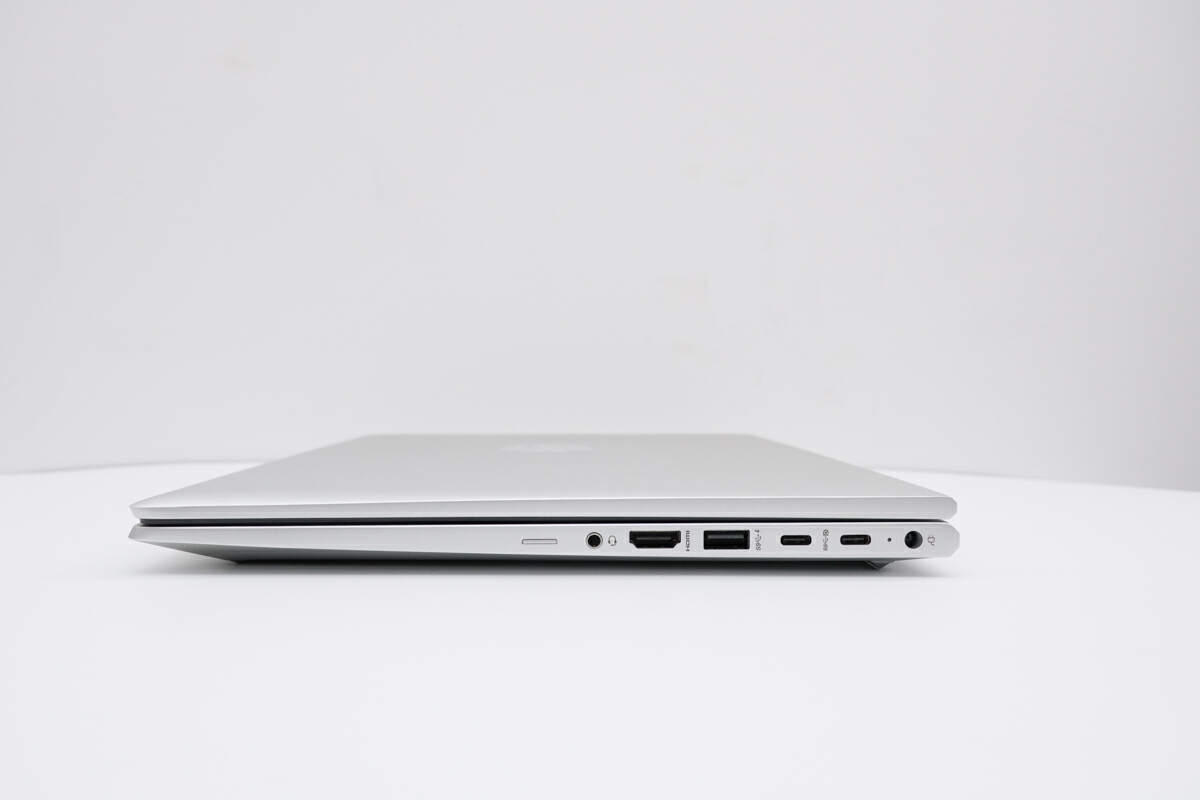

右侧拥有3.5mm耳机插孔、HDMI 2.1视频接口、USB-A 5Gbps、2*Type-C 10Gbps 以及DC充电口。

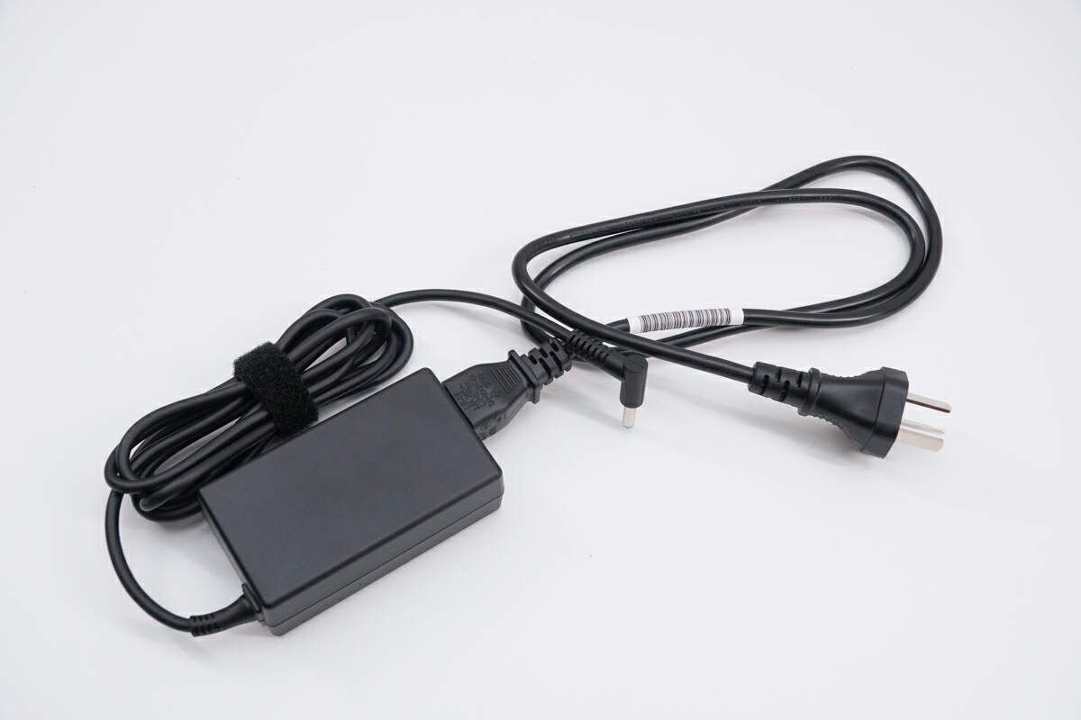

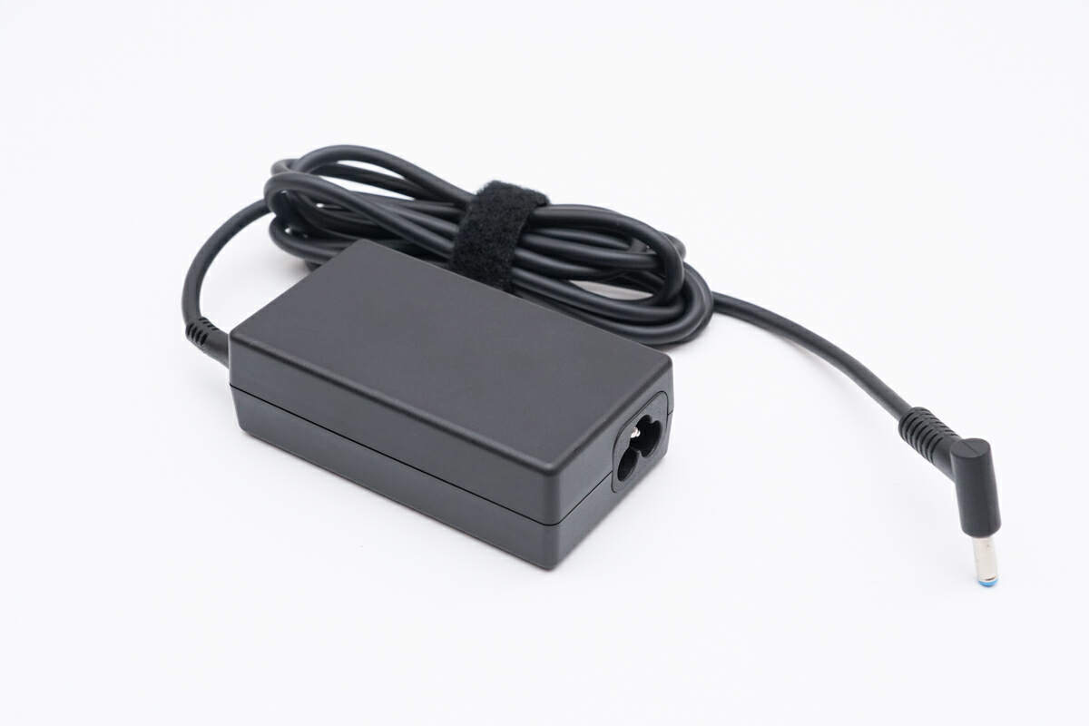

附赠65W DC 电源适配器,采用磨砂处理工艺,高阻燃 PC 材质制成外壳,边缘圆润过渡。
交流电源输入接口为国标3孔梅花口,全铜镀镍材质导电性更强,兼顾耐磨不变形。
型号:TPN-CA16;
输入:100-240V 50/60Hz 1.7A;
输出:19.5V3.33A 65W;
拥有UKCA、CE、CCC、VI级能效等等众多认证标识。
配备国标3孔梅花插头,线身贴有产品条形码贴纸;国标三角插头规格为250V 10A,均拥有CCC认证标识。

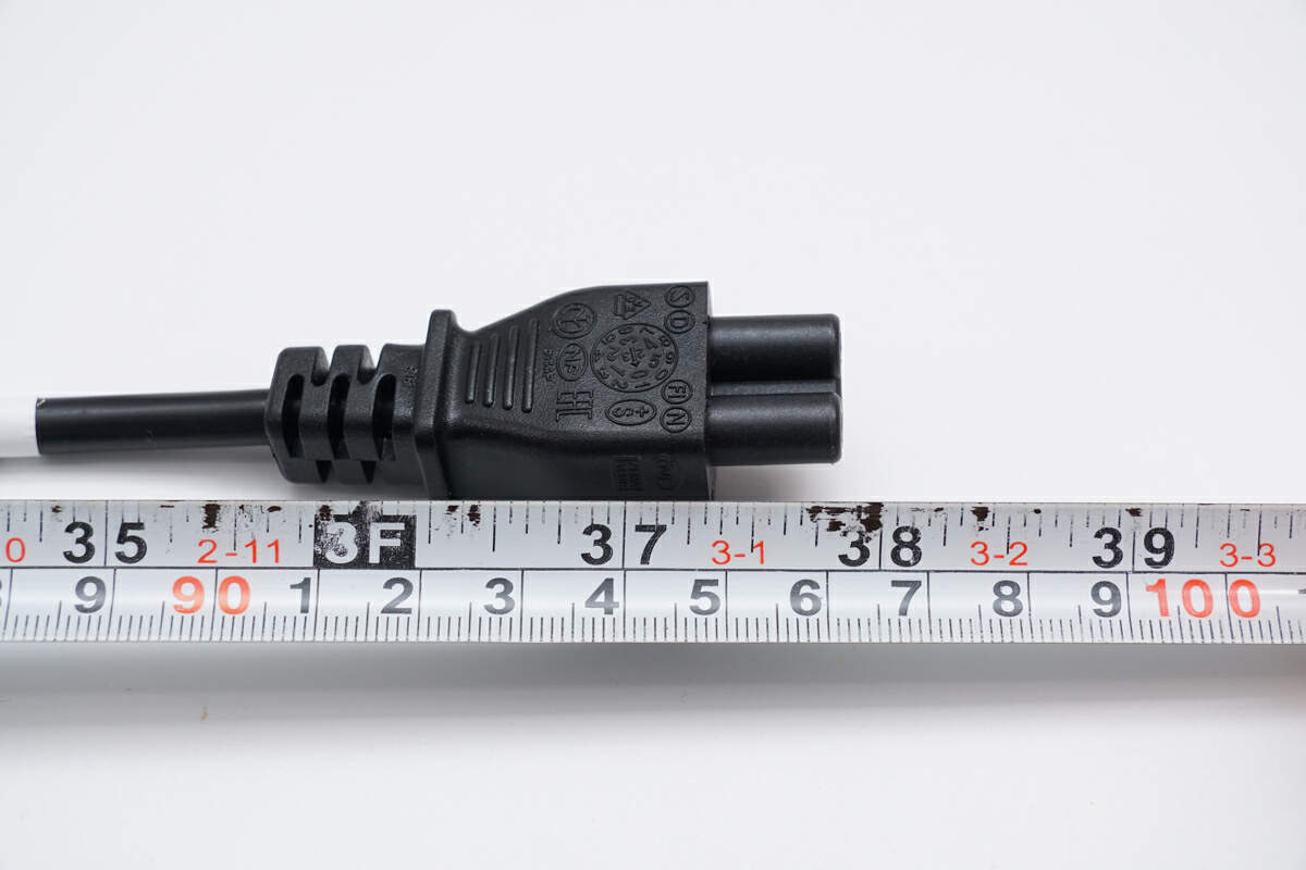

交流线长96cm。

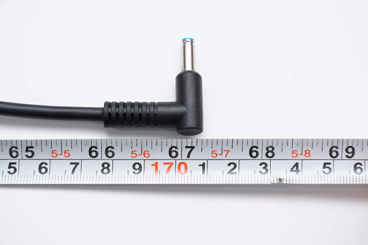

DC 输入线材长度约为171cm。

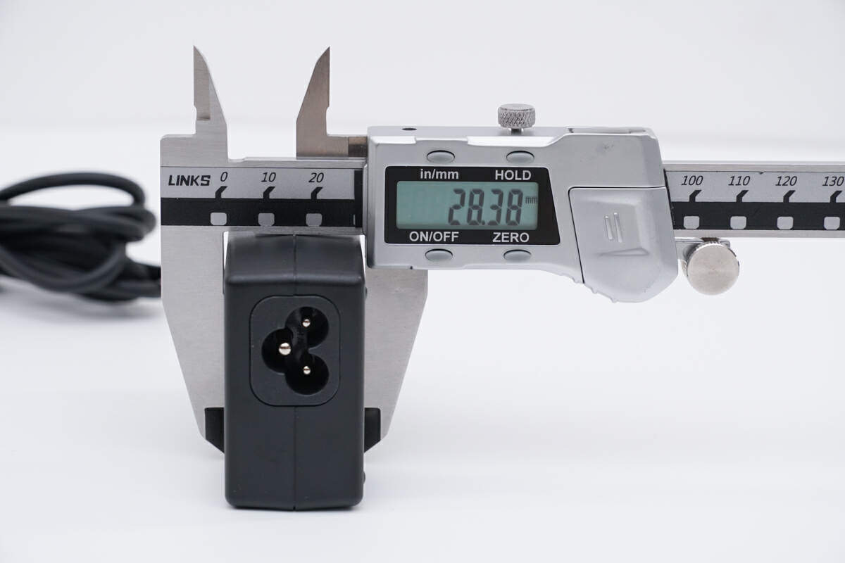

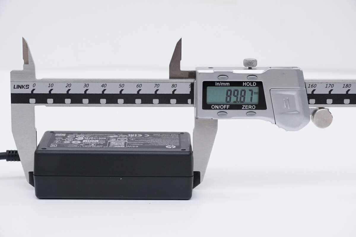

65W DC适配器长度约为 89.87mm。

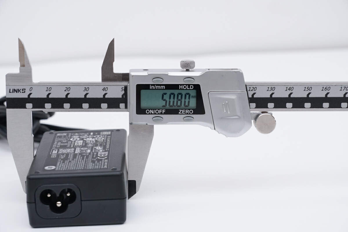

65W DC适配器宽度约为 50.8mm。
65W DC适配器厚度约为28.38mm。

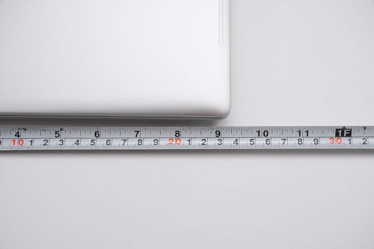

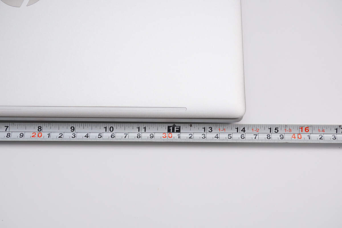

惠普战66笔记本长度约为36cm。
惠普战66笔记本宽度约为23.5cm。

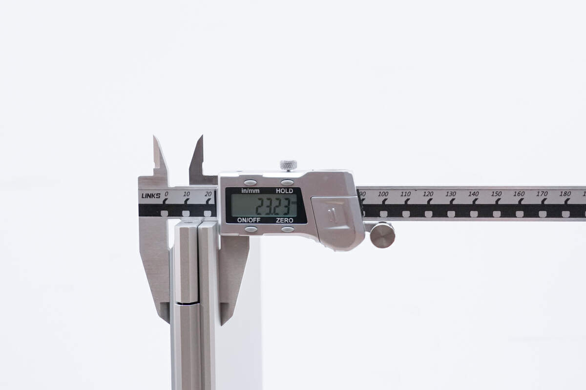

惠普战66笔记本厚度约为23.23mm

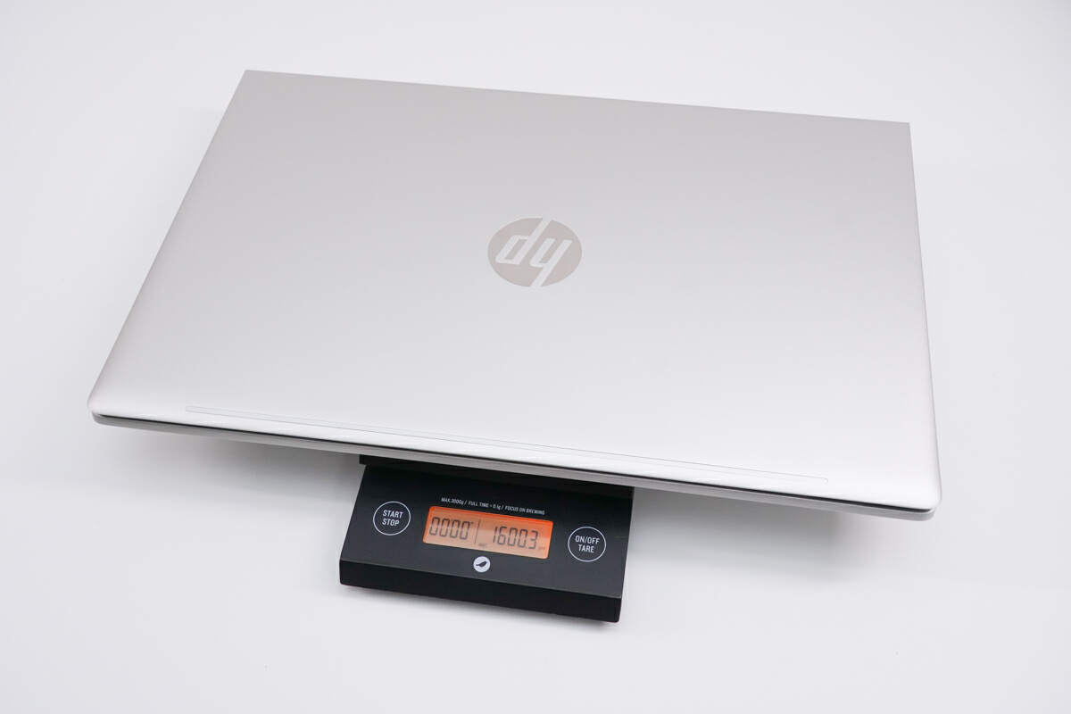

惠普战66笔记本重量约为1600.3g。

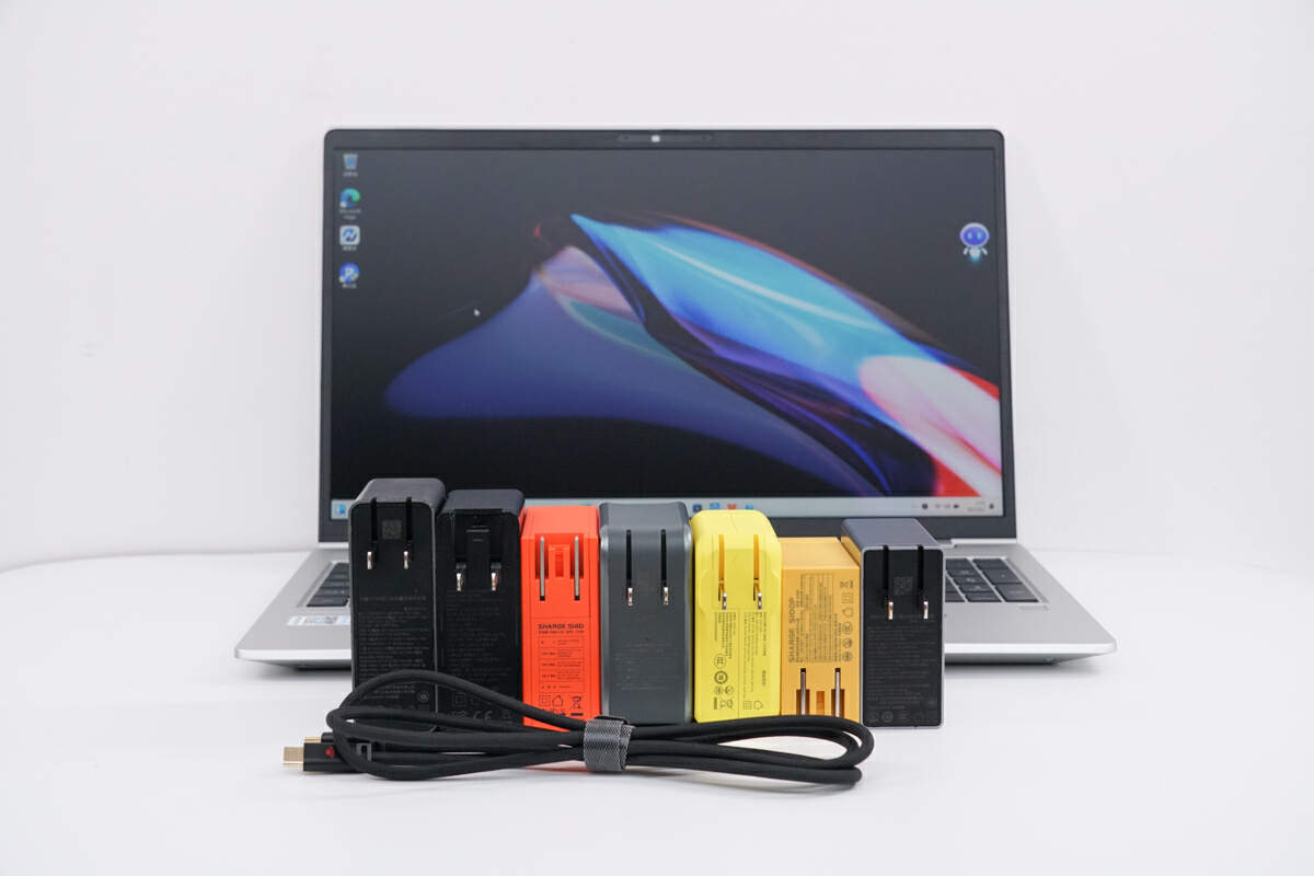

兼容性测试环节可以清楚的得知设备搭配不同充电器的充电情况,充电头网将会使用60款充电设备为 惠普 战66 充电,让大家全面的了解这款笔记本的充电兼容性。
如上图,是本次评测选用的全部140W档位的第三方充电器。其中包括努比亚、绿联、奥海等品牌。
使用 奥海 140W(型号:AOC-C102)充电器 为 惠普 战66 充电,使用 POWER-Z KM003C 实测功率为 19.65V 3.24A 63.64W,屏中显示成功握手PD快充协议。

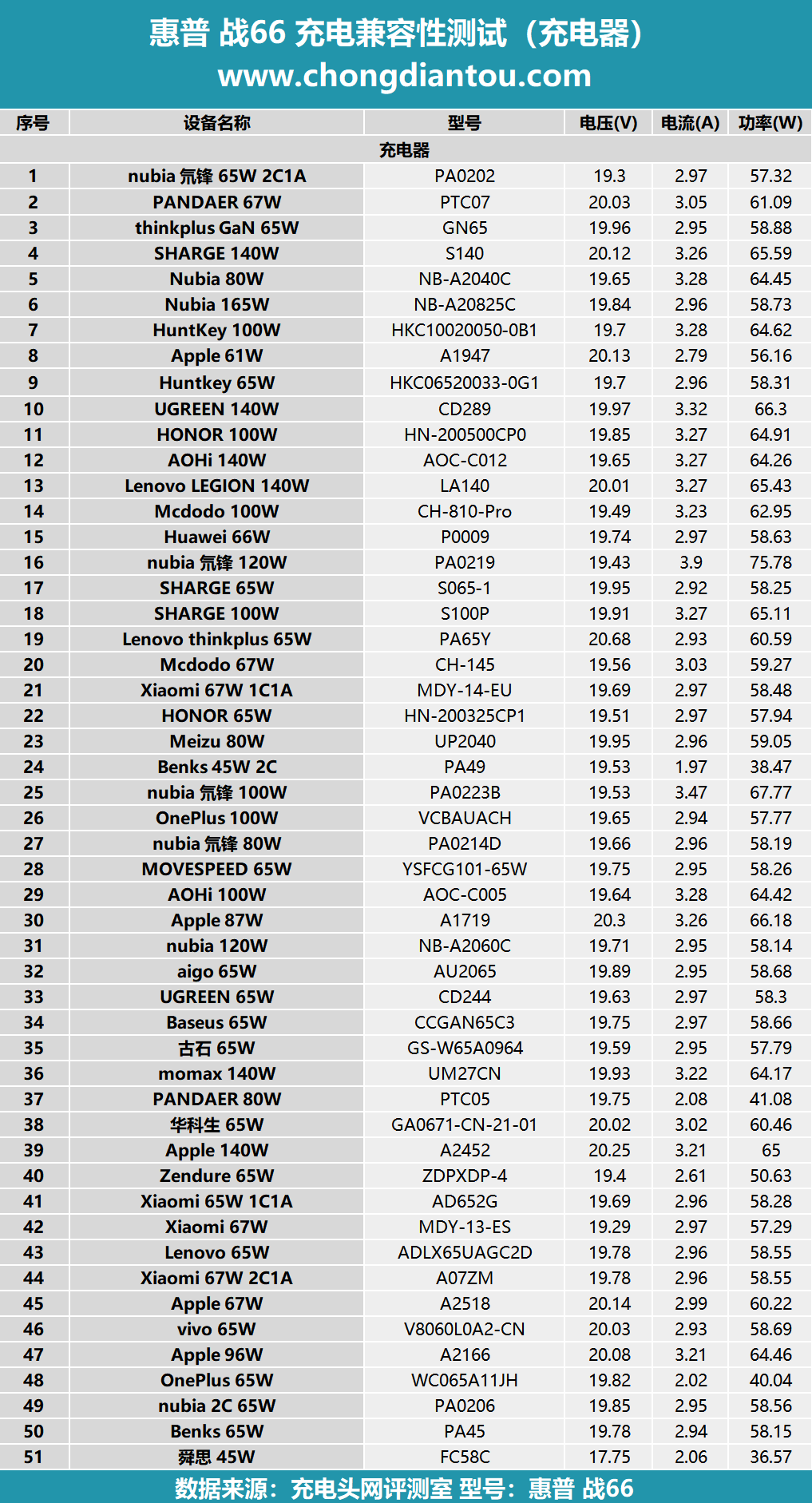

将测试数据汇总成表格,所测充电器都能握手20V电压,大部分功率都在50-60W区间。
绘制出柱状图,充电功率最高的是 nubia 氘锋 120W(型号:PA0219)充电器功率 75.78W,最低的为 舜思 45w (型号:FC58C)充电器功率为36.57W,从上图可以看出百瓦充电器对笔记本充电的时候功率都能达到65W左右甚至更高,少部分充电器功率较低在50W以下。

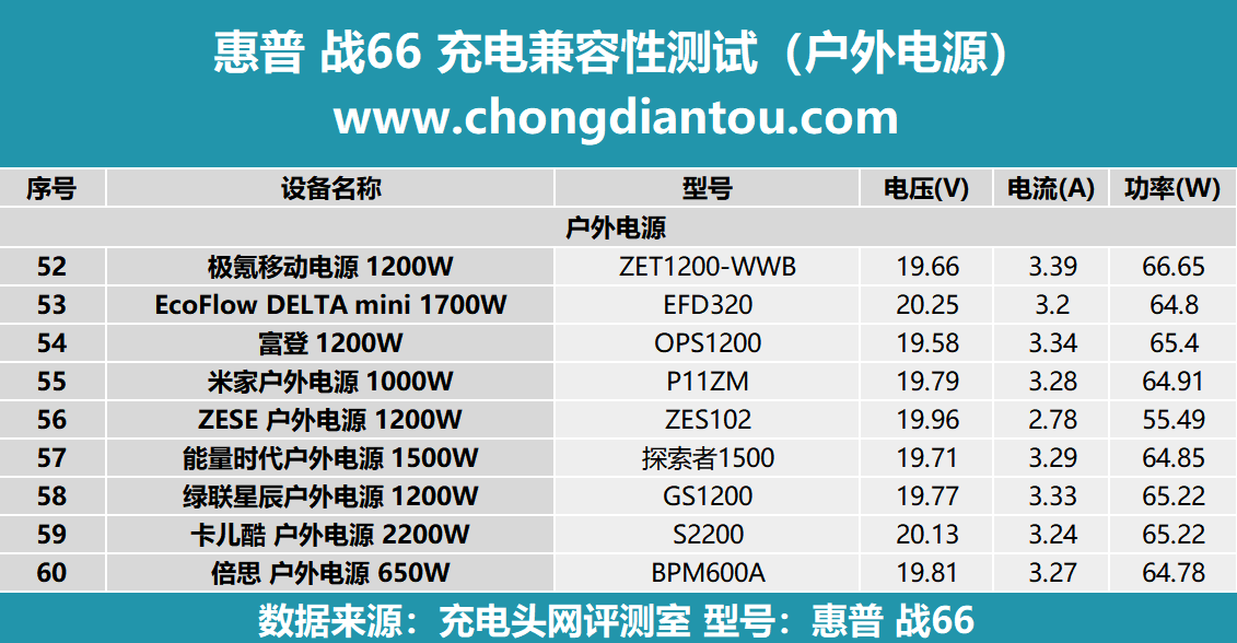

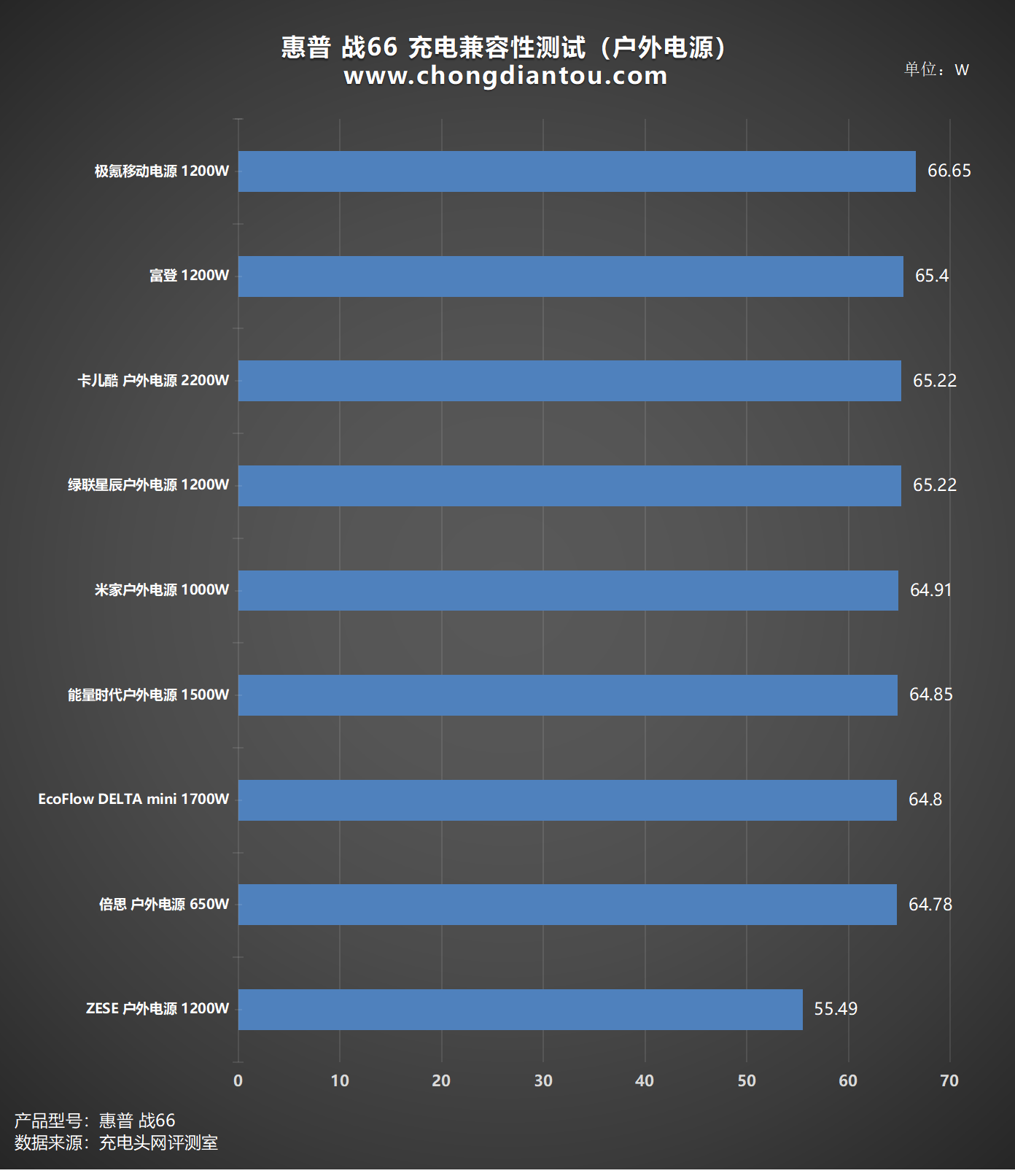

将所测数据汇总成表,测试的9款户外电源都能握手20V电压档位。
绘制出柱状图,充电功率最高的是 极氪户外电源(型号:ZET1200-WWB)充电功率为 66.65W,从上图可以看到大部分户外电源都能达到65W的充电功率,整体来看 惠普 战66 对大部分充电器的兼容性都比较优秀,首选大功率充电器或者原装充电器以获得更好的充电体验。

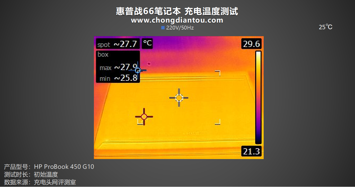

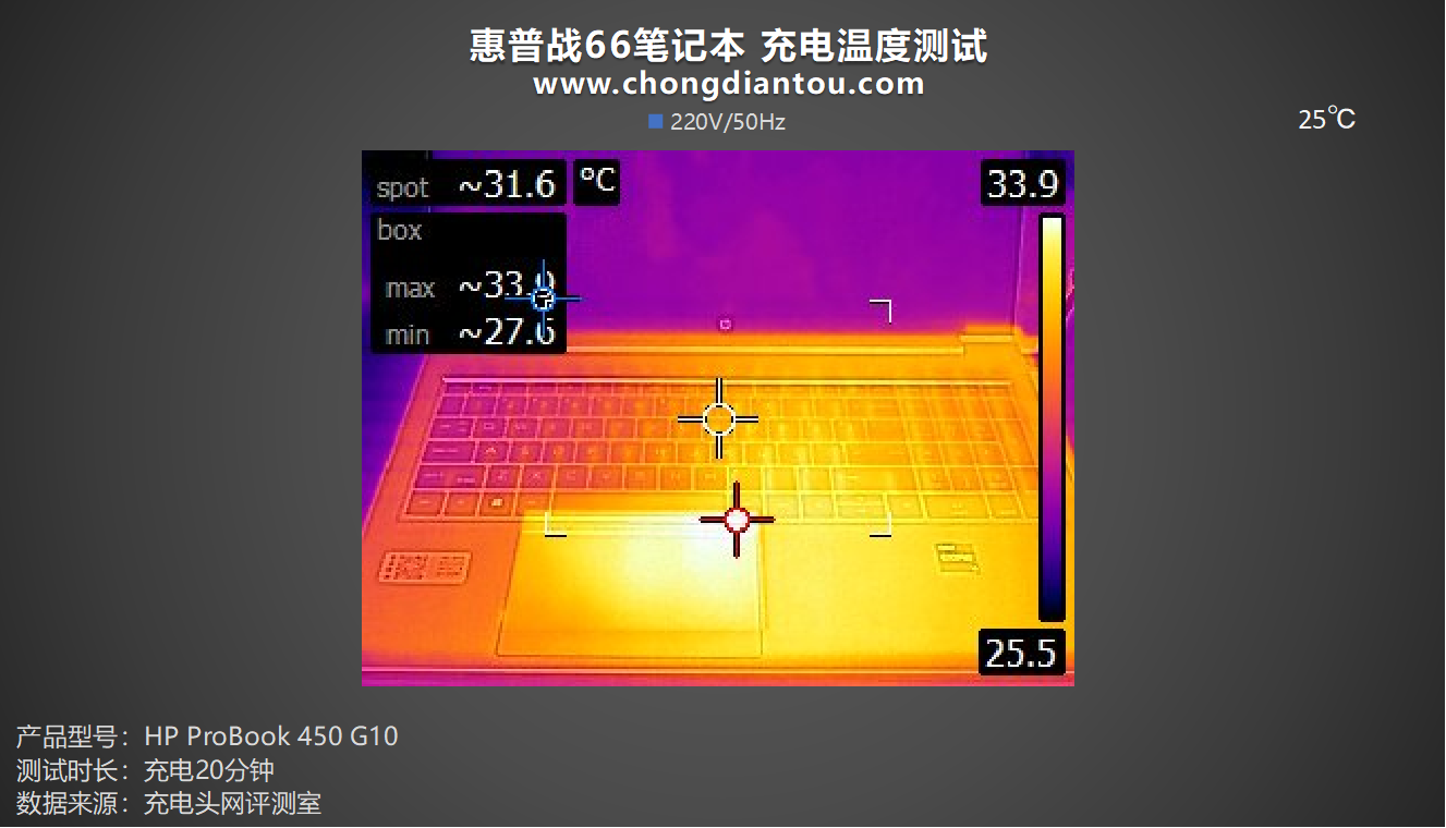

电脑充电发热便是我们所需要关注的一个问题,让我们看看使用附赠的65W DC 电源适配器为惠普战66笔记本电脑 充电时温度的调控如何,测试全程在25℃恒温箱中进行,温度拍摄的时间点为:充电20分钟、充电60分钟。
初始温度

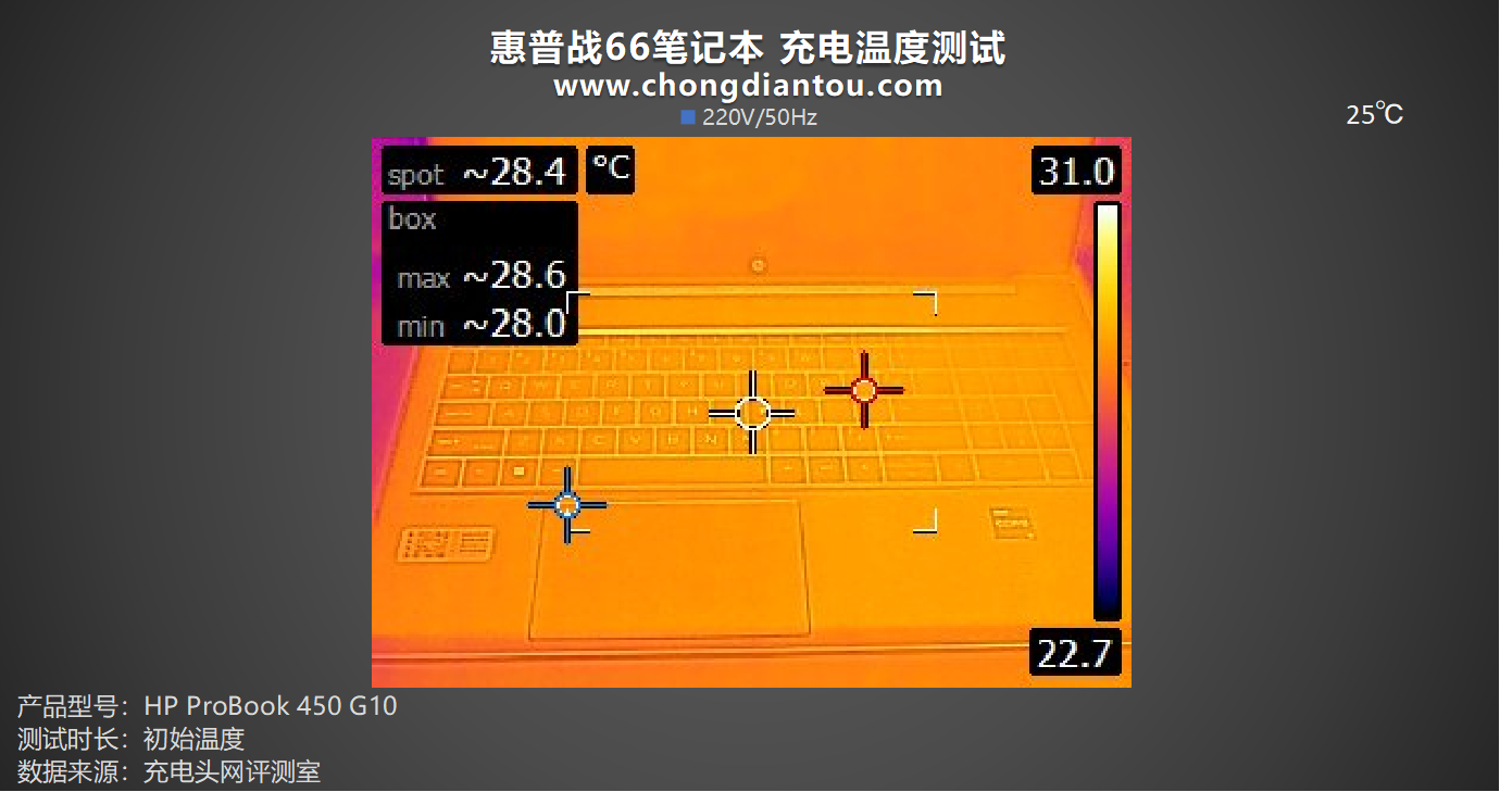

测试前使用热成像仪拍摄笔记本C面 ,此时最高温度为28.6℃。
使用热成像仪拍摄笔记本D面 ,此时最高温度为27.9℃。

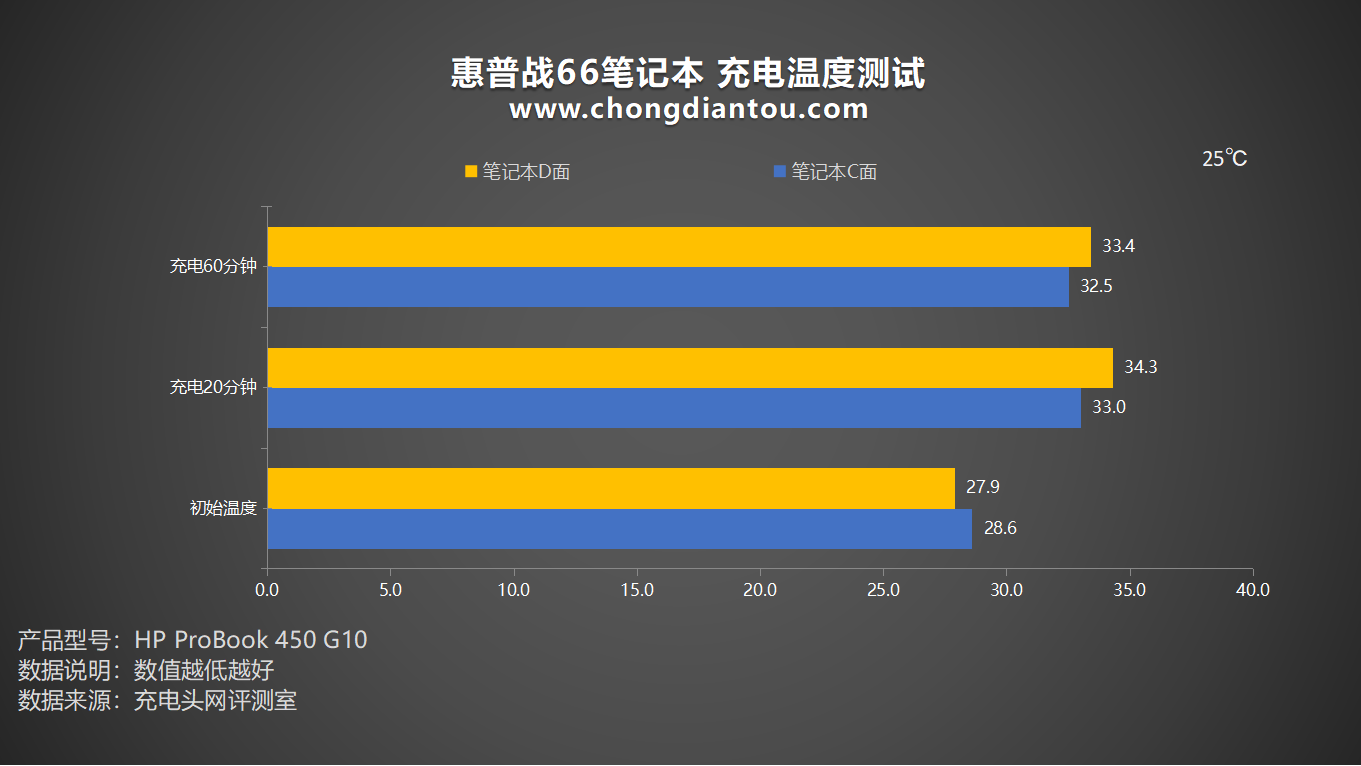

充电20分钟

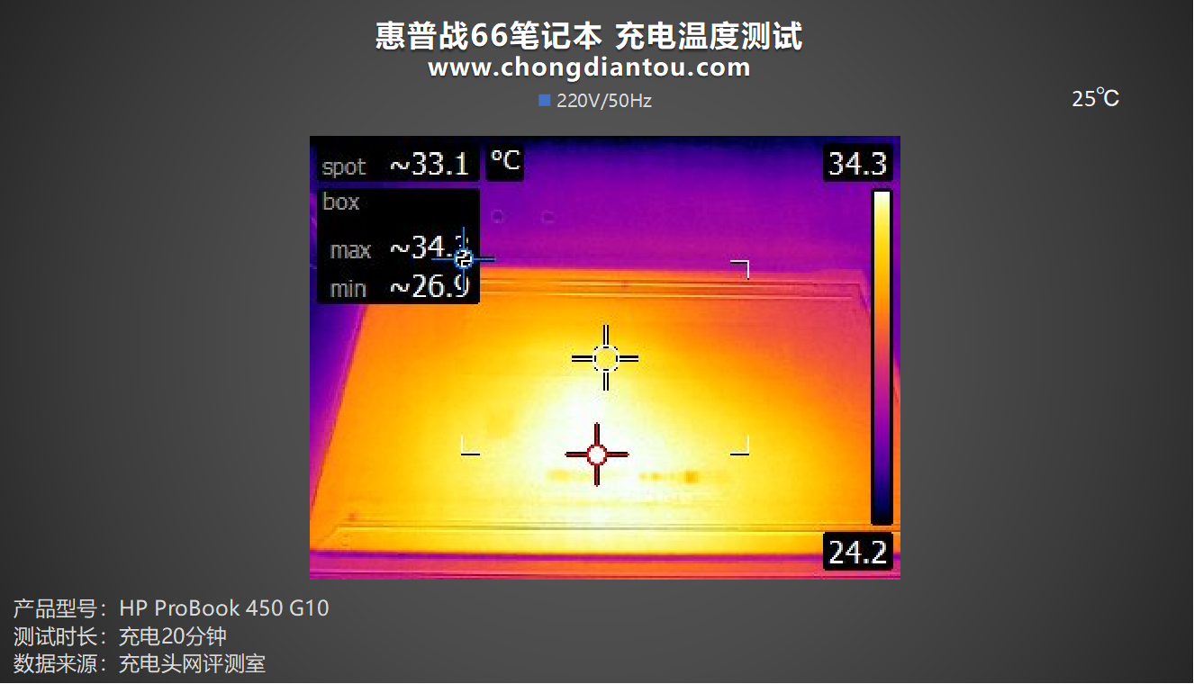

充电20分钟后,使用热成像仪拍摄笔记本C面 ,此时最高温度为33.0℃。
使用热成像仪拍摄笔记本D面 ,最高温度为34.3℃。
充电60分钟

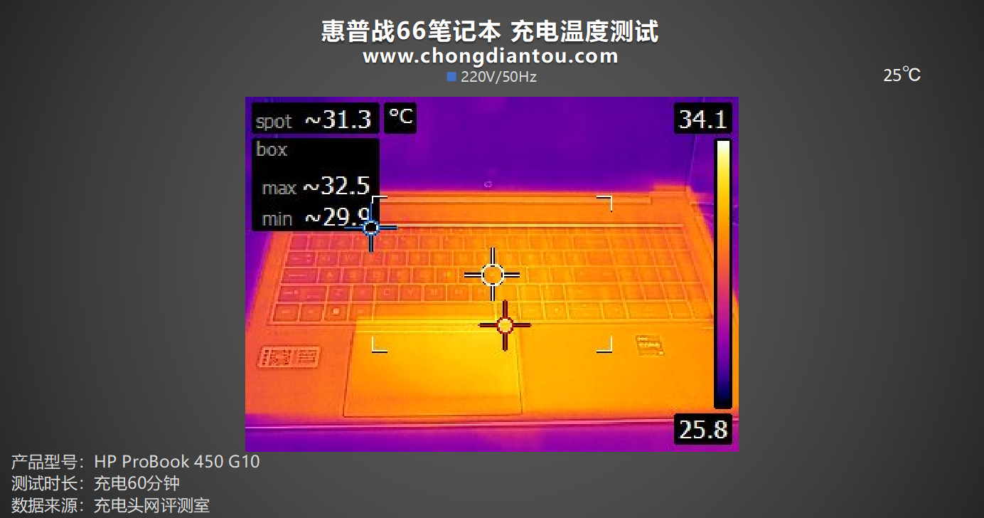

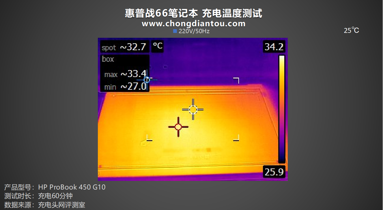

充电1小时后,使用热成像仪拍摄笔记本C面 ,最高温度为32.5℃。
使用热成像仪拍摄笔记本D面 ,最高温度为33.4℃。
将温度速度汇总成表格,可以看出,充电过程中笔记本C面D面的温度最高的是20分钟,大约在34.3℃左右,相比初始温度大约上升了6.4℃左右。
将数据绘制成柱状图,可以看出在充电时D面温度都要比C面温度要低一些,在20分钟的时候,笔记本C面的温度最高约34.3℃;同时20分钟至1小时之间笔记本温度处于降温状态。
