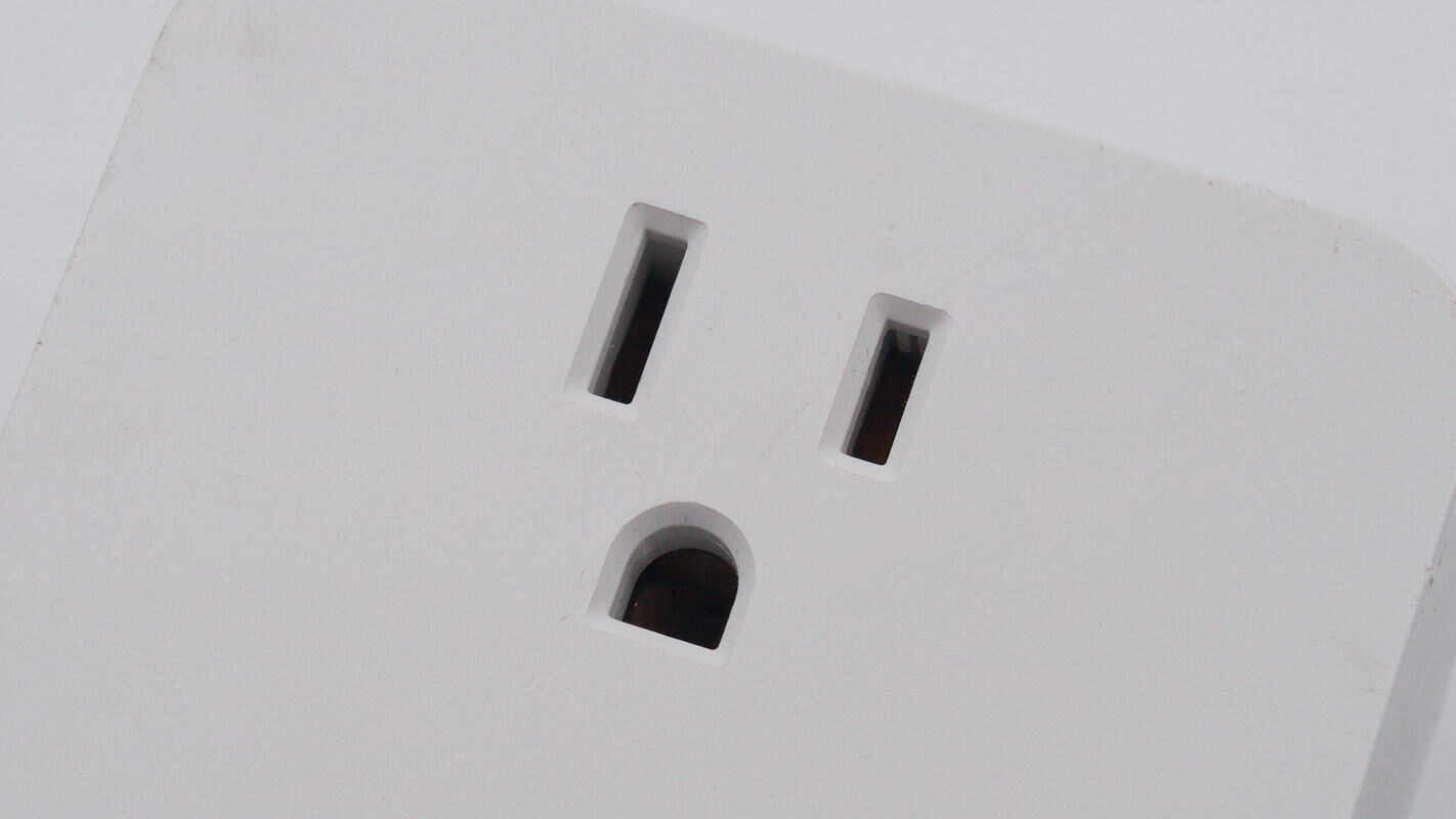

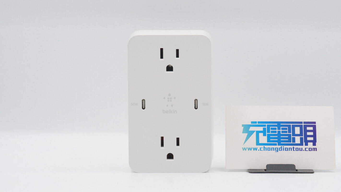

贝尔金这款插座采用扁平直板造型,通体白色,顶面便布局了这款产品所有功能插口,包括两个美规3+2组合插口和两个USB-C接口,中心处印有belkin品牌logo。
插座美规组合插口特写。

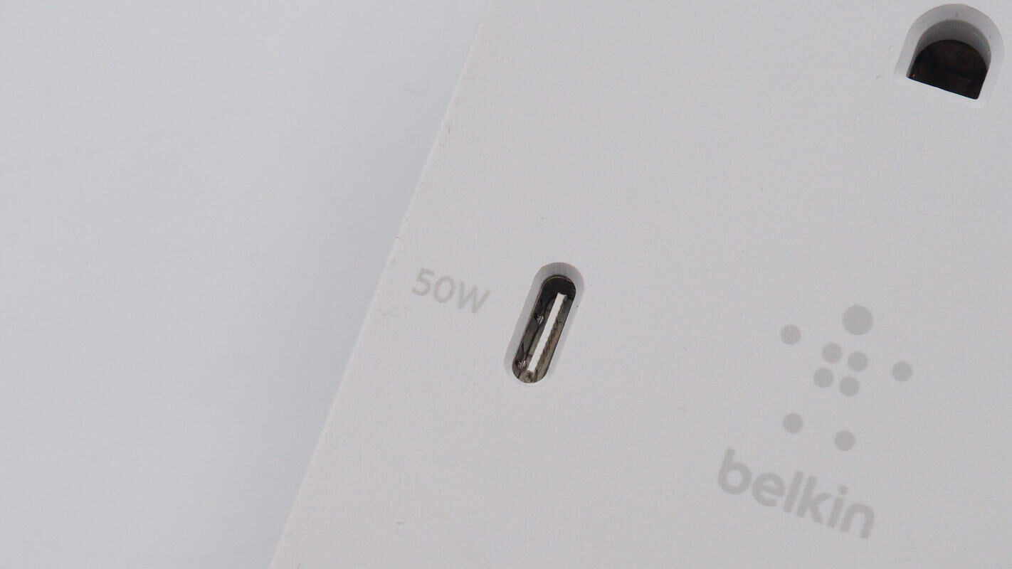

USB-C1口特写,接口旁印有50W字样,表明接口最大输出功率,直观明了。

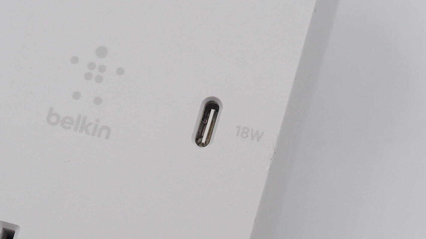

USB-C2口旁印有18W字样,两个接口胶芯均为白色。

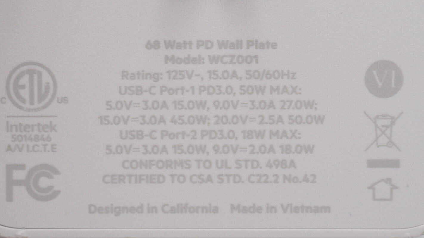

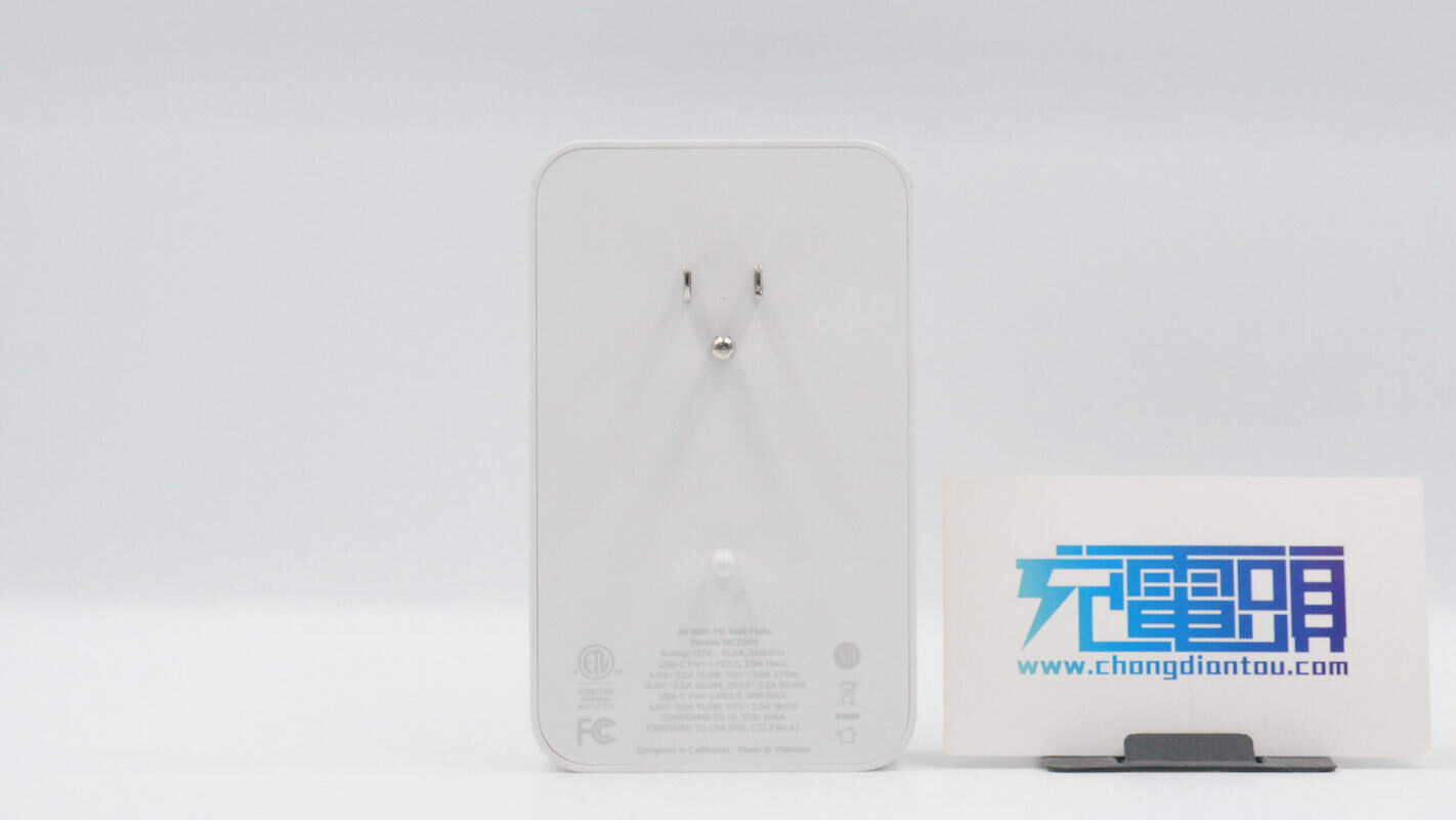

底部配备美规三脚插脚,此外外壳上印有产品参数。
产品参数特写
型号:WCZ001
技术参数:125V~,15A,50/60Hz
USB-C1输出:5V3A、9V3A、15V3A、20V2.5A(50W MAX)
USB-C2输出:5V3A、9V2A(18W MAX)
产品通过了ETL、FCC认证,以及VI级能效认证。

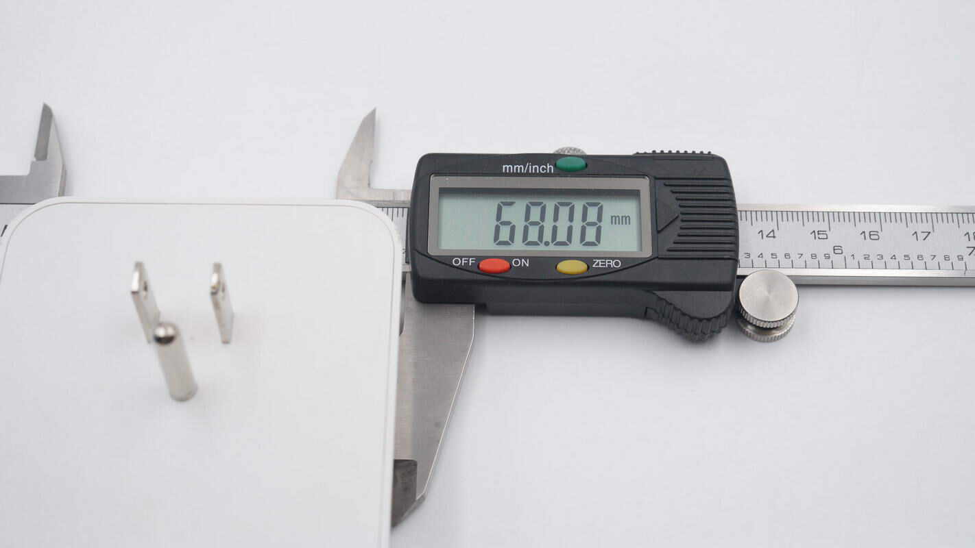

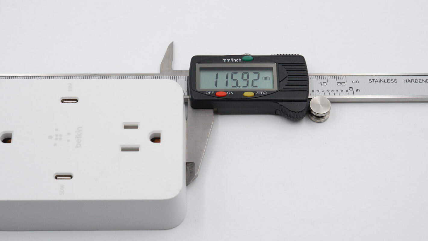

测得插座机身长度为115.92mm。
宽度为68.08mm。

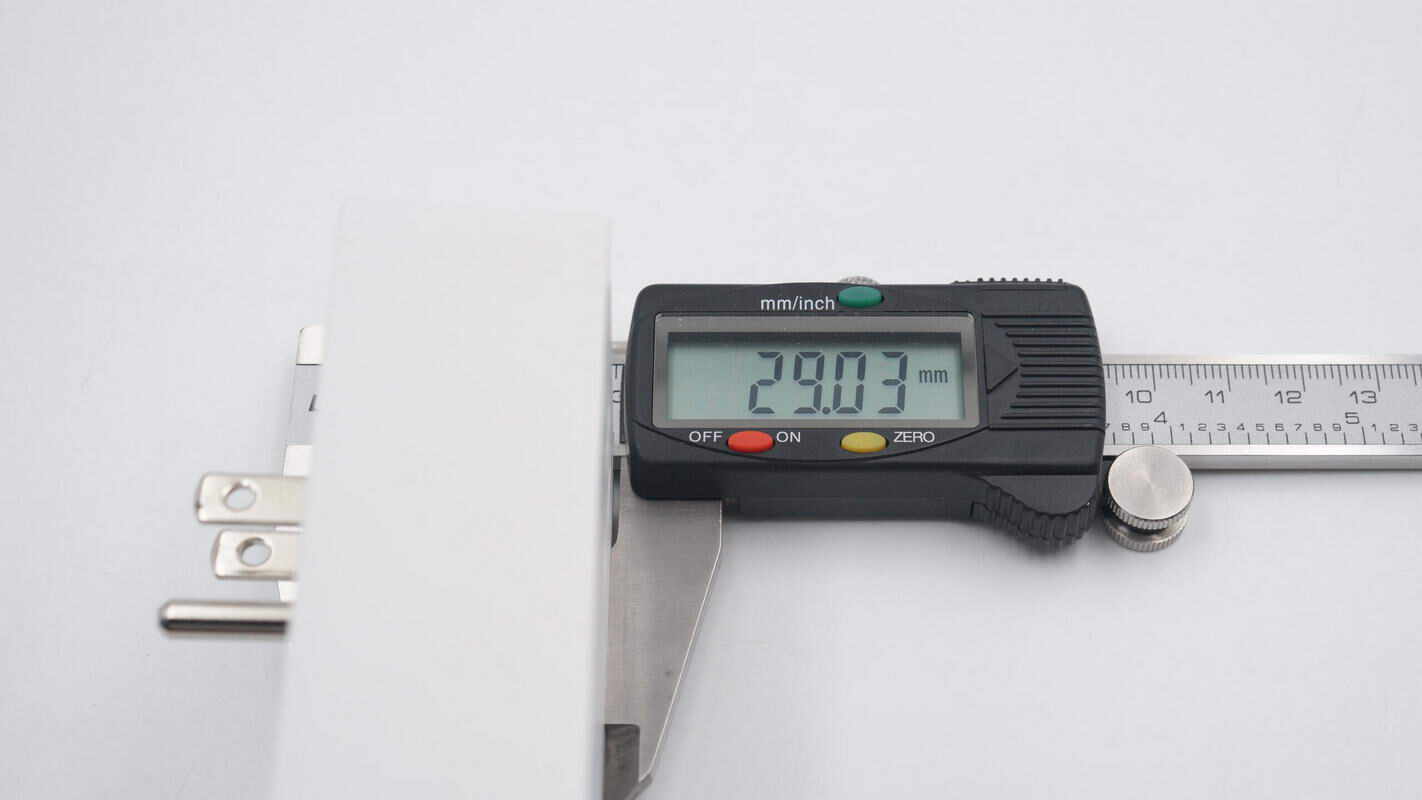

厚度为29.03mm。

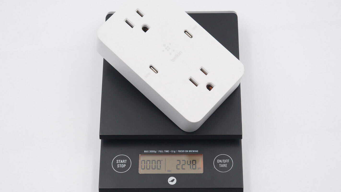

净重约为225g。

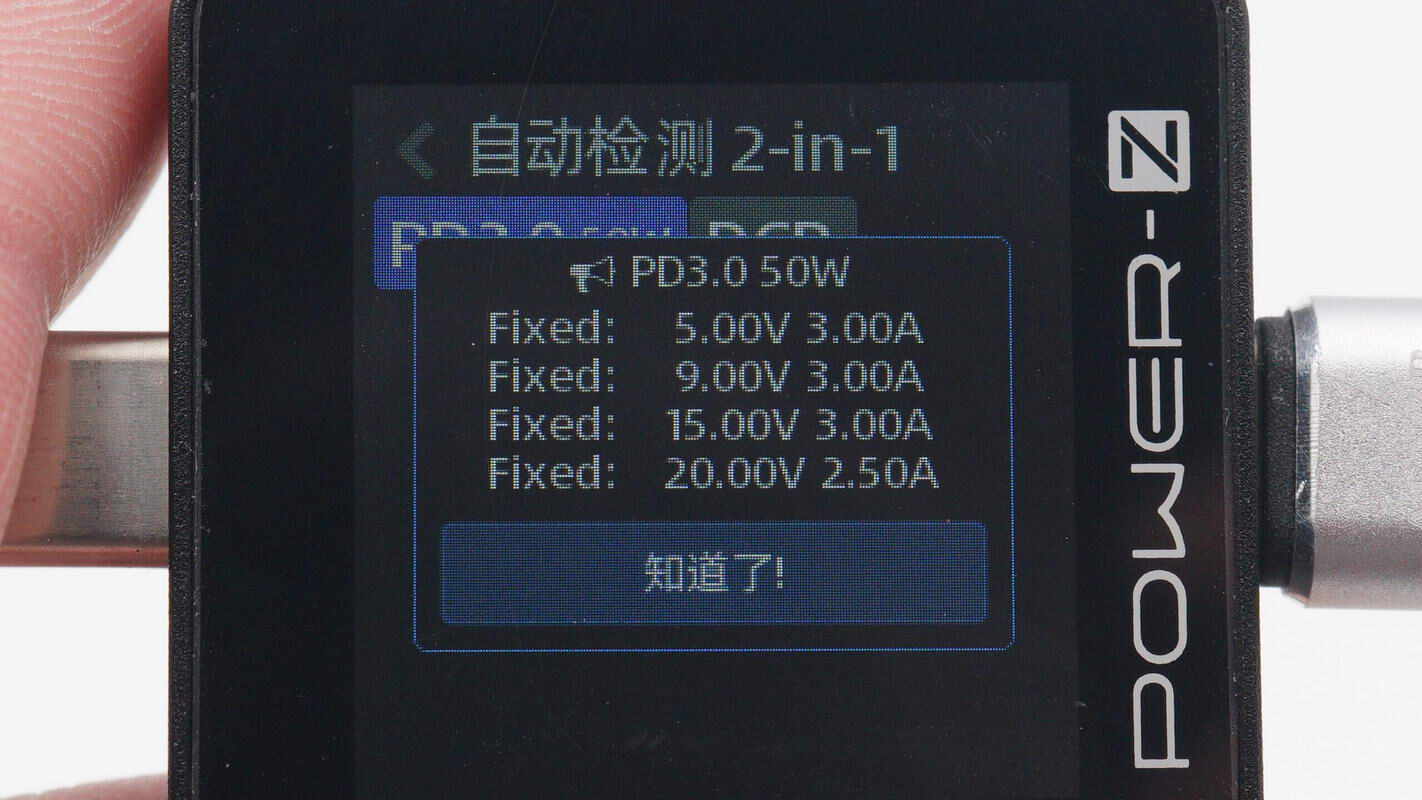

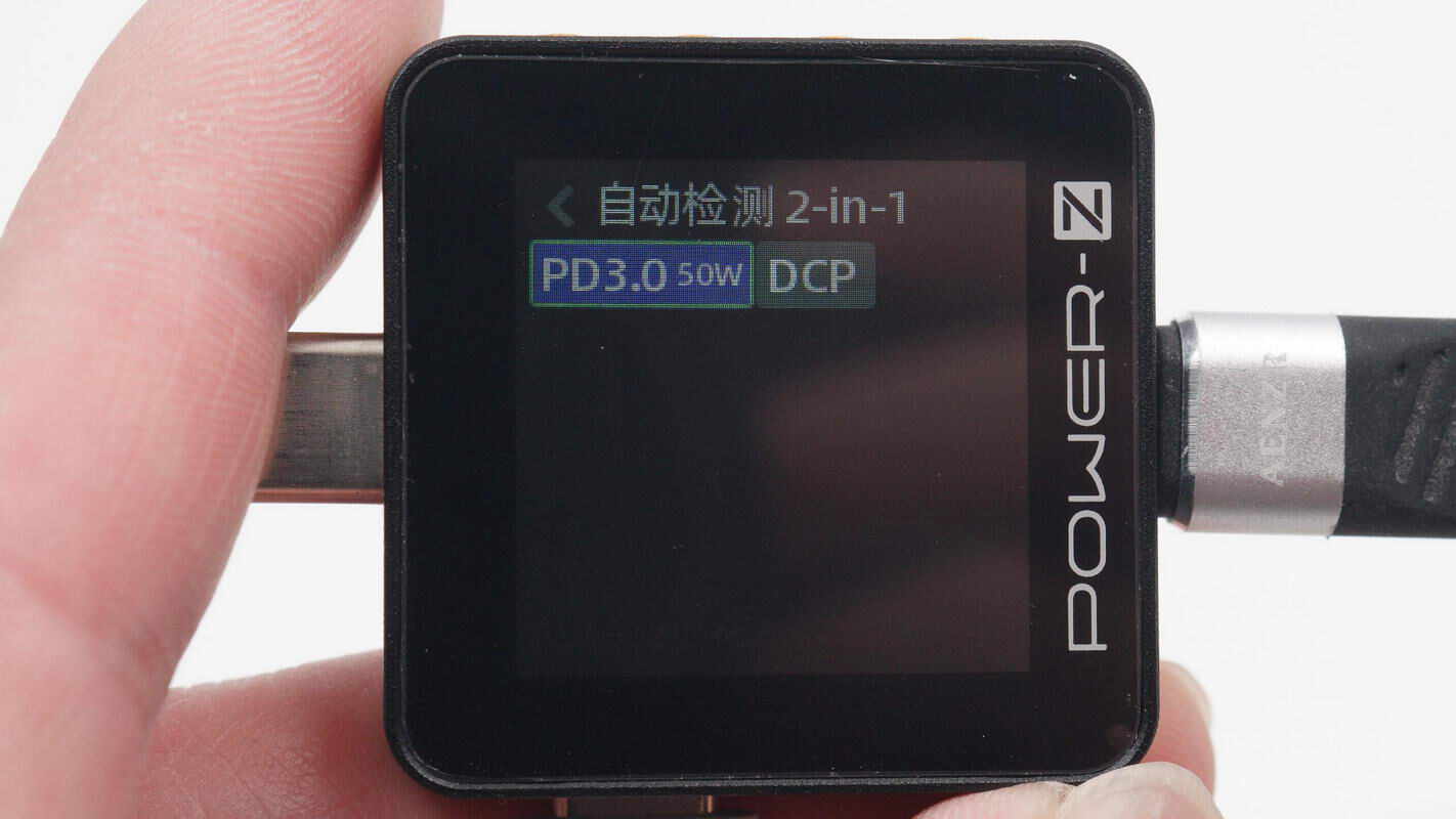

使用ChargerLAB POWER-Z KM003C测得USB-C1口支持PD3.0、DCP充电协议。
PDO报文显示USB-C1口还具备5V3A、9V3A、15V3A、20V2.5A四组固定电压档位。

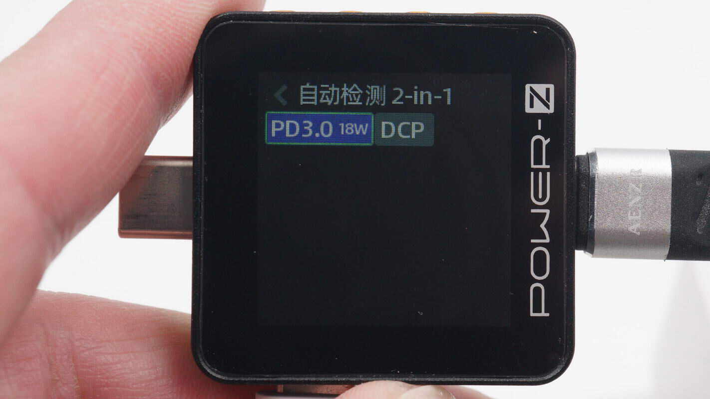

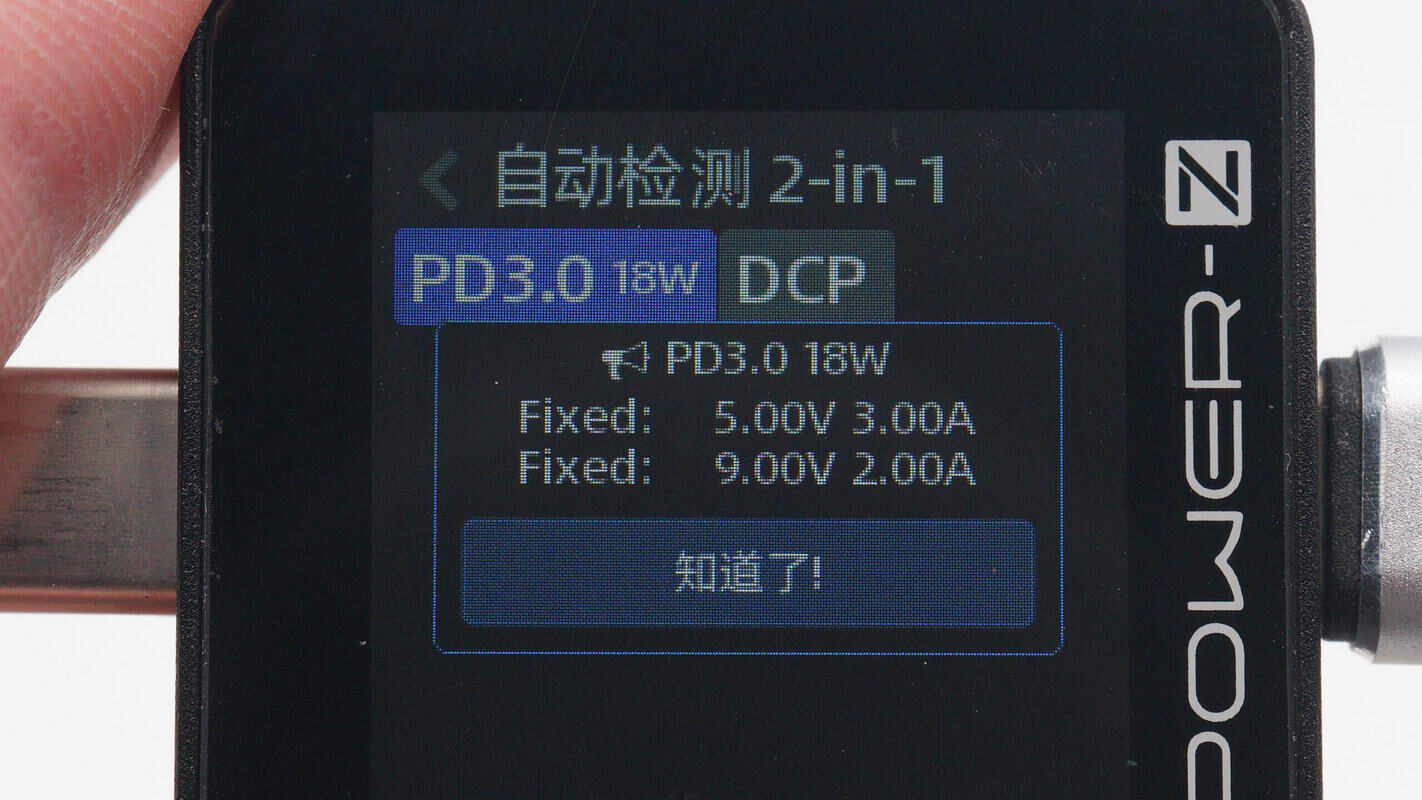

测得USB-C2口同样支持PD3.0、DCP充电协议。
PDO报文显示USB-C2口具备5V3A、9V2A两组固定电压档位。

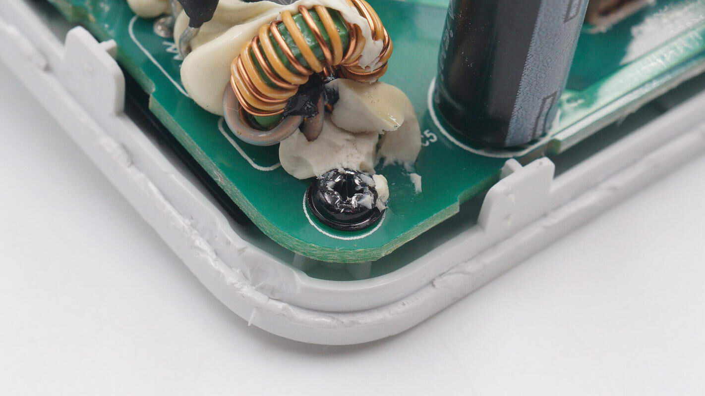

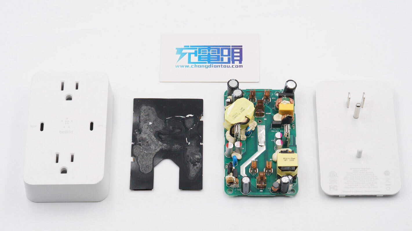

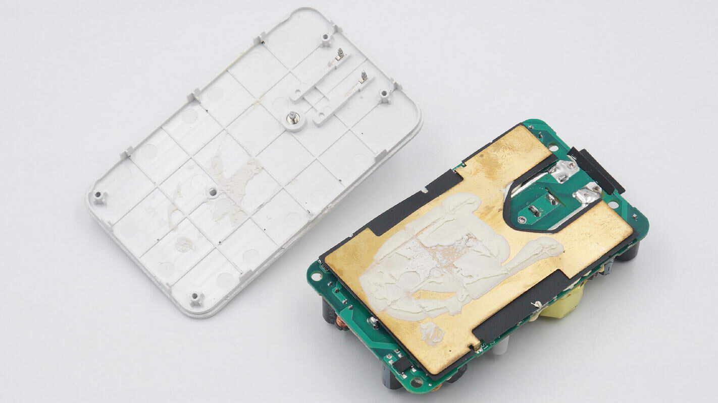

将插座机身外壳拆开,PCBA模块通过螺丝和塑料外壳固定在一起。

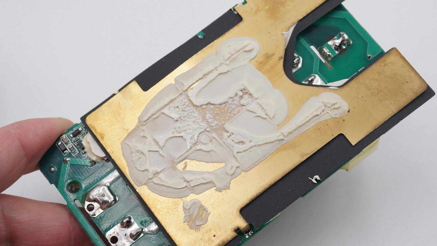

将两者分离,PCB板背面覆盖黄铜散热片,并打胶辅助导热。
黄铜散热片和PCB板间有麦拉片进行隔离绝缘。

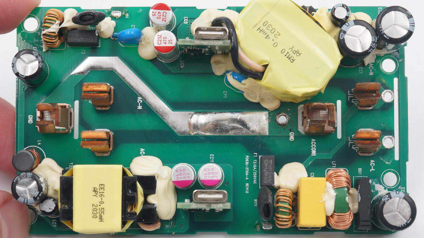

PCB板正面一览,两个USB-C口采用独立的两路电路设计,板子中间区域留有富足的空间。

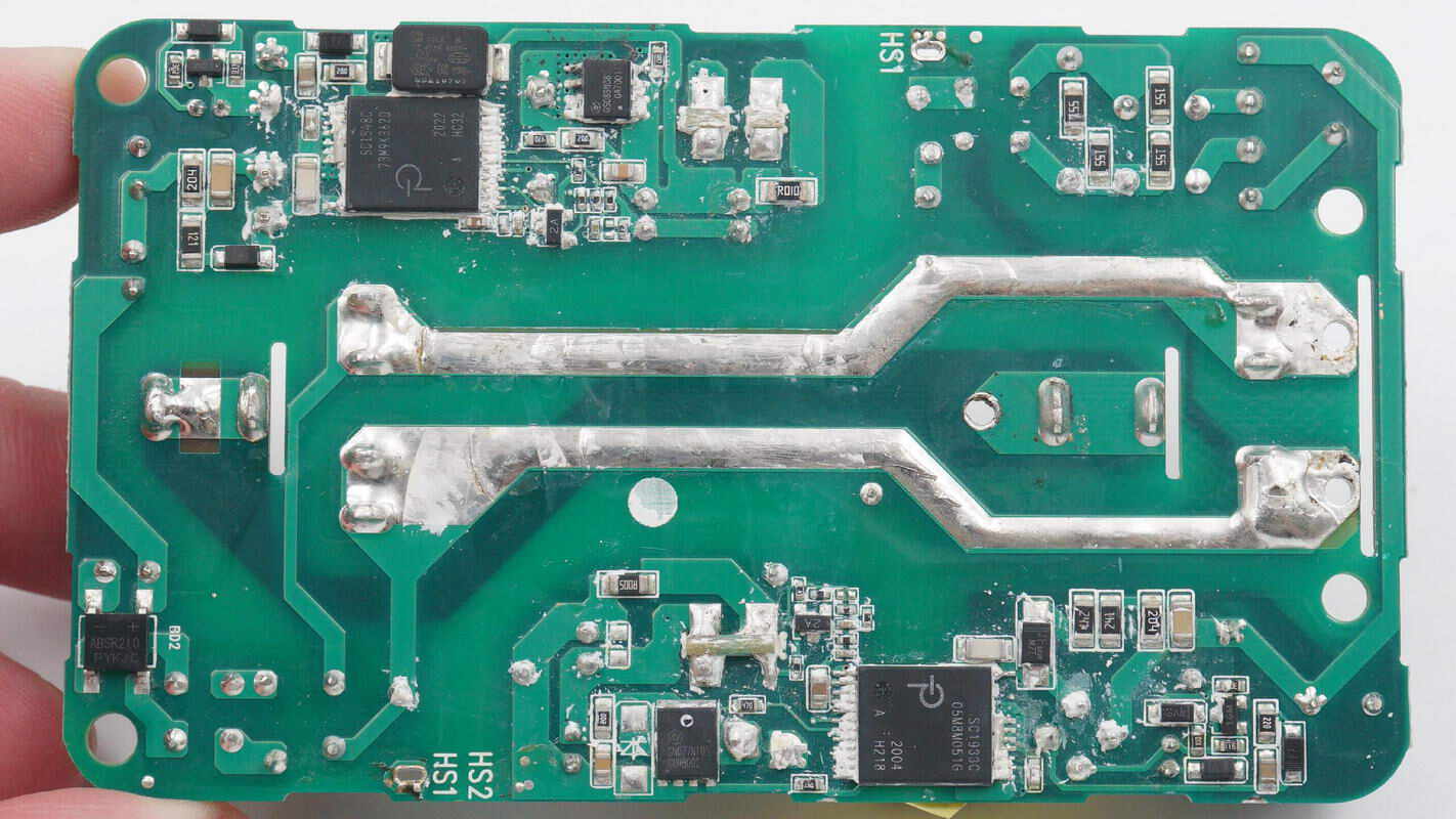

PCB板背面一览,两路电路开关电源主控方案均来自PI,集成度高,背面电路显得很简洁。AC插脚采用焊接连接,大电流走线加锡增强载流。

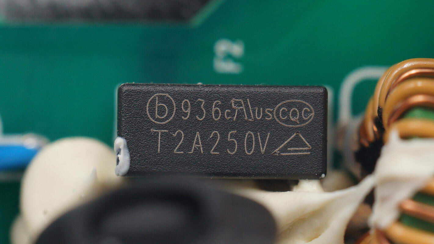

延时保险丝来自贝特电子,出料号936,规格为2A 250V。

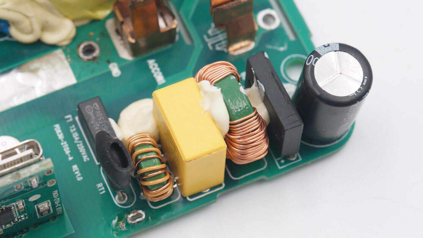

共模电感双线绕制用于滤除EMI干扰,NTC浪涌抑制电阻用于抑制上电浪涌电流,外套热缩管保护。

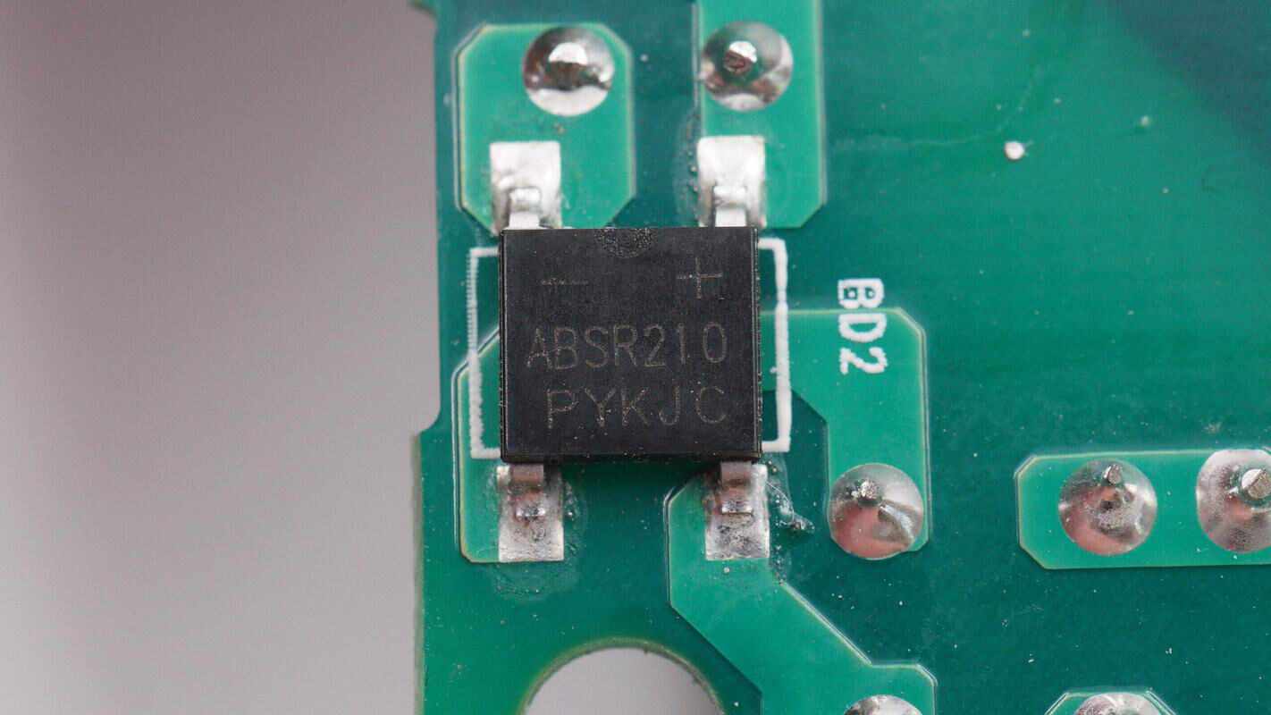

ABSR210整流桥特写。

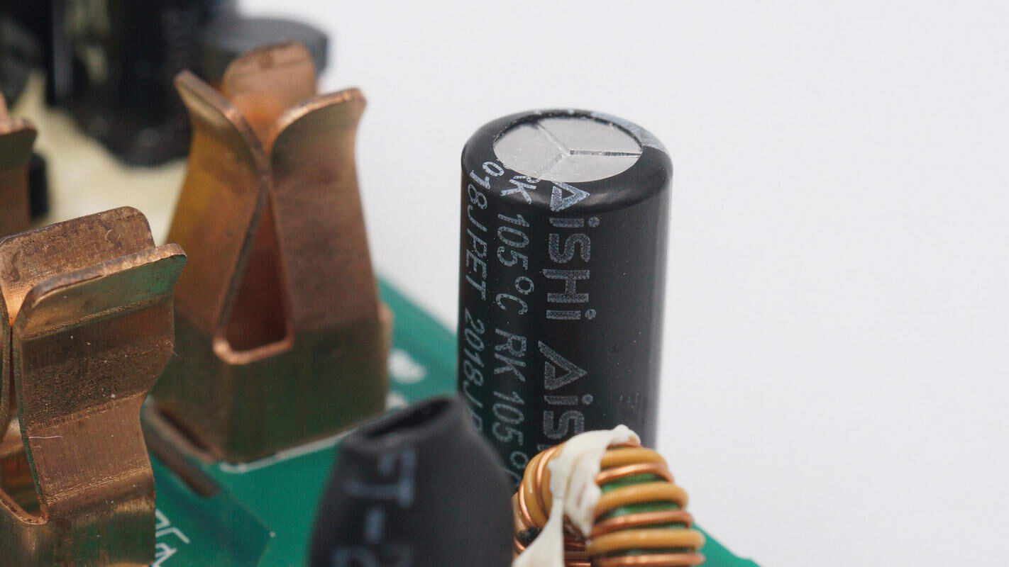

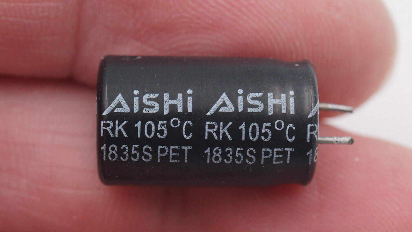

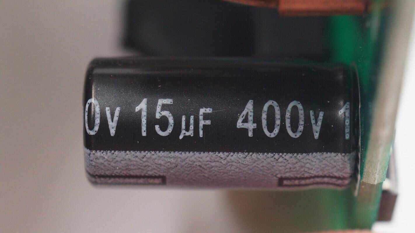

高压滤波电解电容来自AiSHi艾华。
规格为400V 15μF。

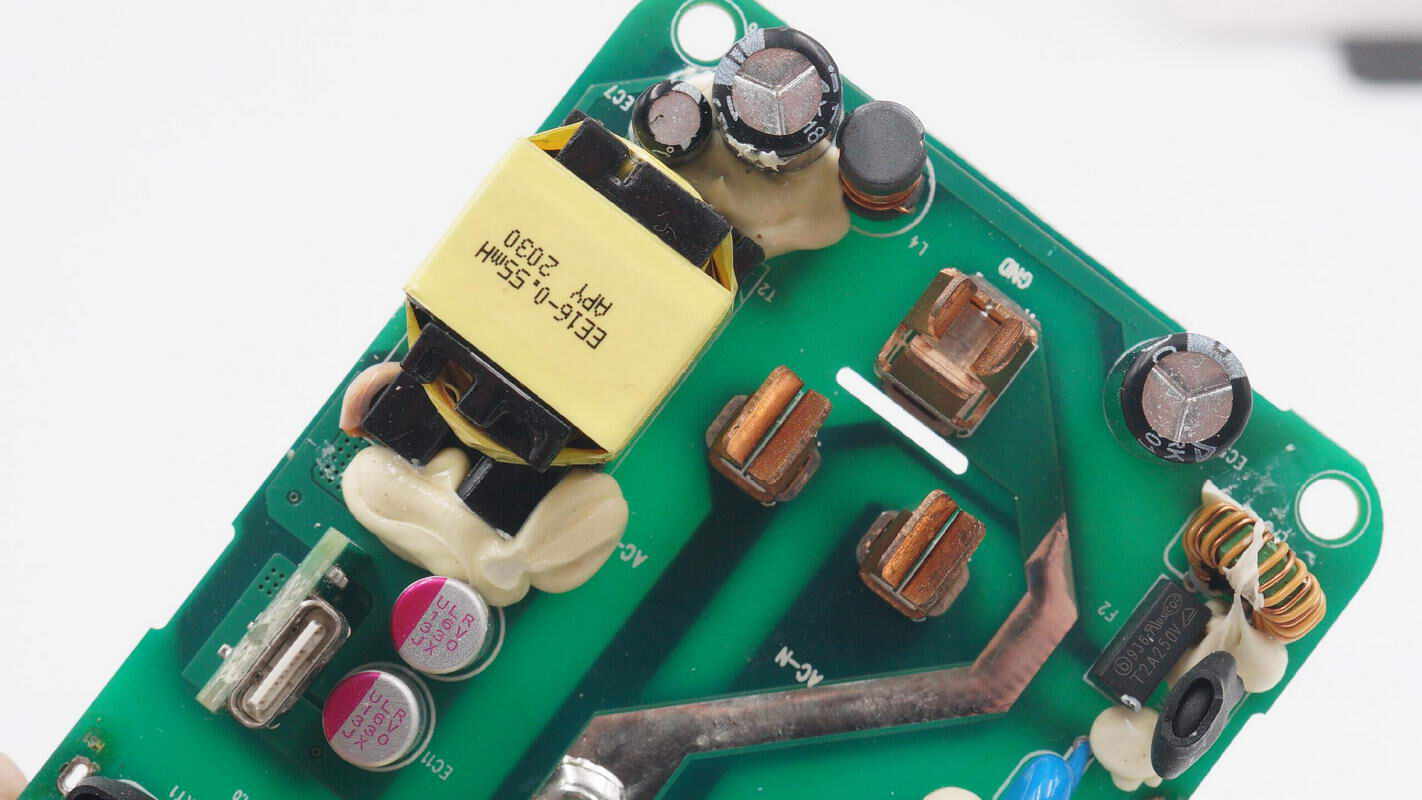

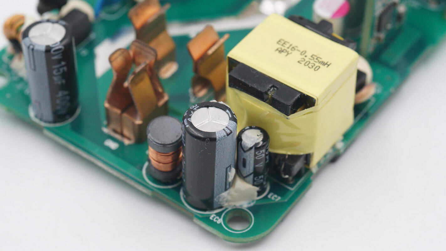

端角区域设有另一颗高压滤波电解电容、工字电感、主控芯片供电电容以及变压器。

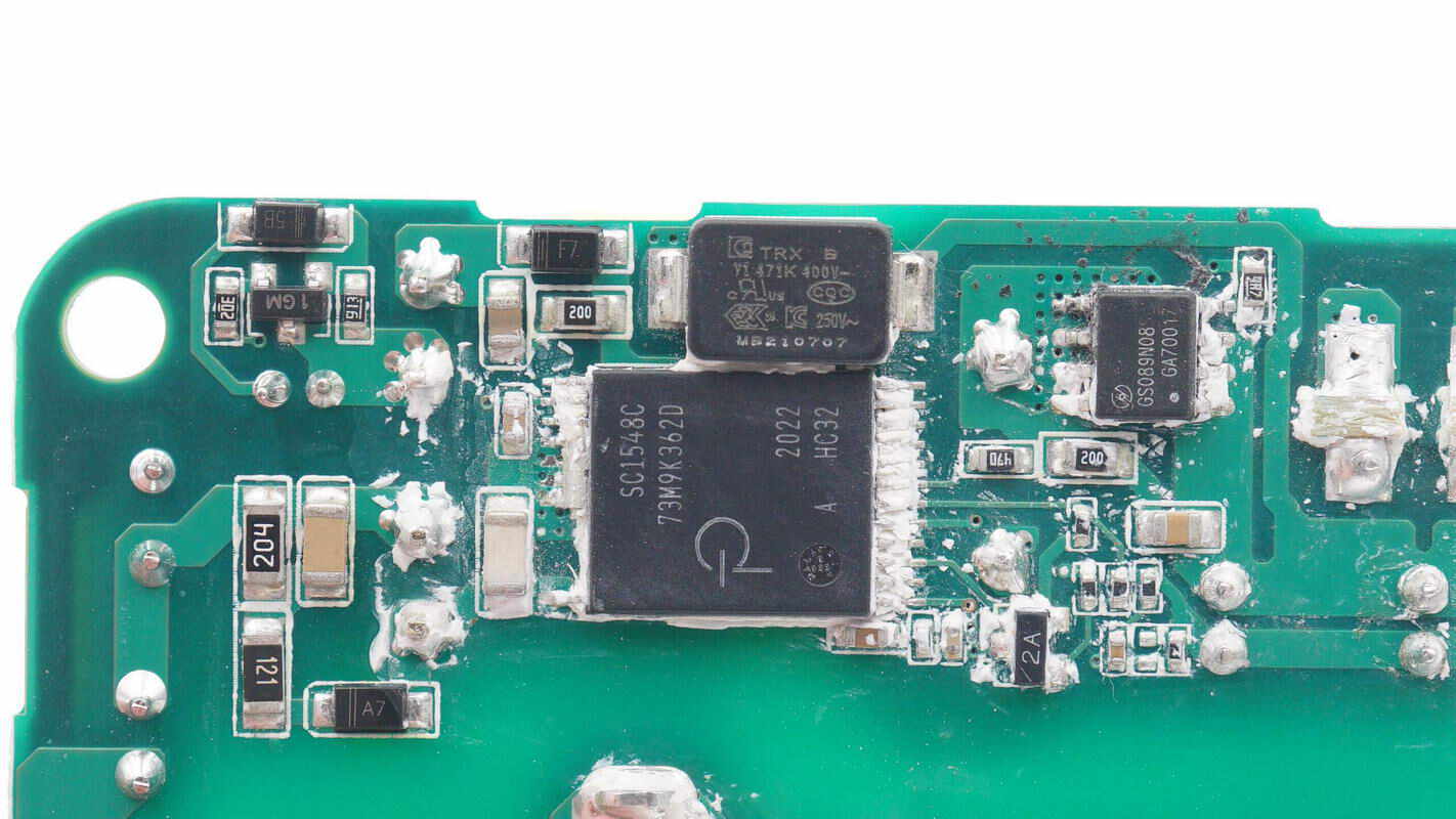

背面对应区域设有开关电源主控芯片、贴片Y电容以及同步整流管。

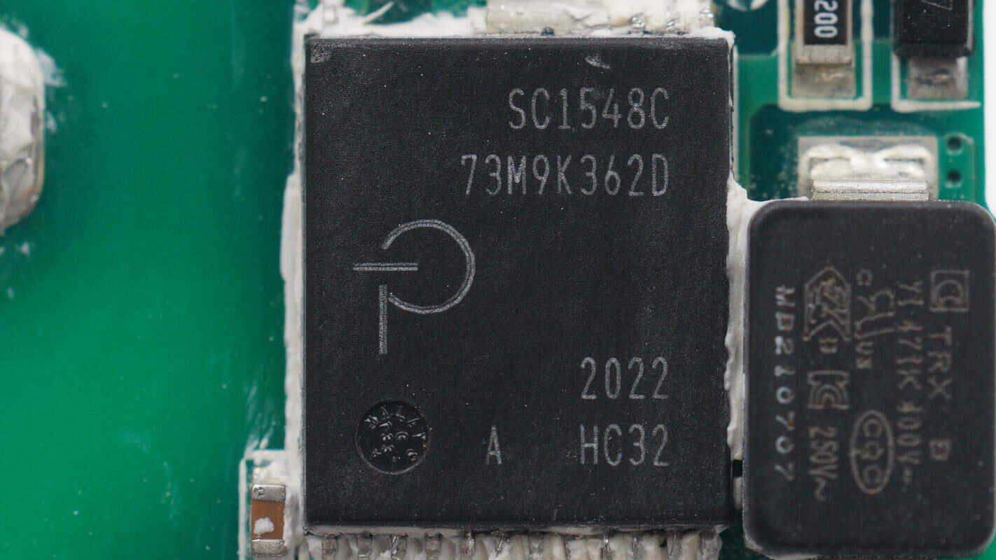

开关电源主控芯片采用PI SC1548C,内置反激式控制器、初级开关管,以及次级侧同步整流控制器,此外还带有HIPOT隔离保护的集成反馈链路,集成度非常高。使用时无需搭配光耦及同步整流控制器,内建多重完善的保护功能。

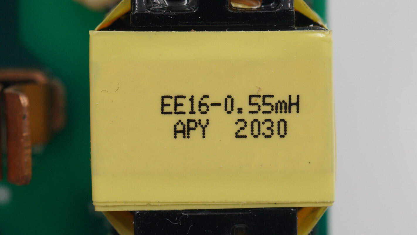

变压器特写,采用EE16磁芯。
贴片Y电容来自四川特锐祥科技股份有限公司,具有体积小、重量轻等特色,非常适合应用于氮化镓快充这类高密度电源产品中。料号为TMY1471K。

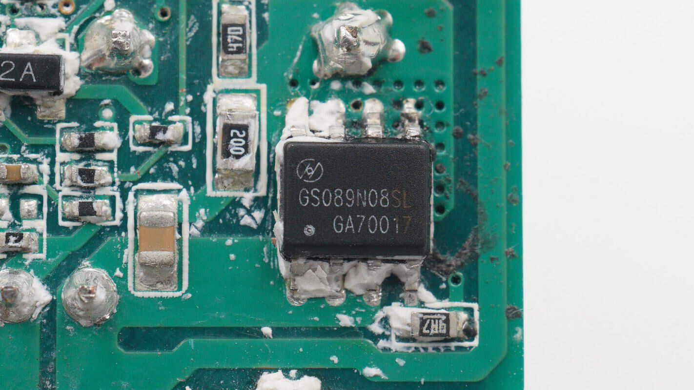

同步整流管采用恒泰柯HGS089N08SL,这是一颗耐压80V的NMOS管,采用SOIC-8封装。

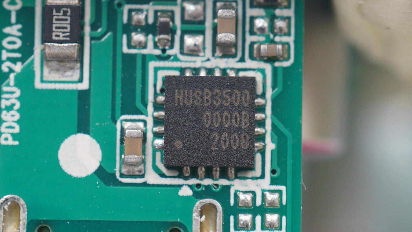

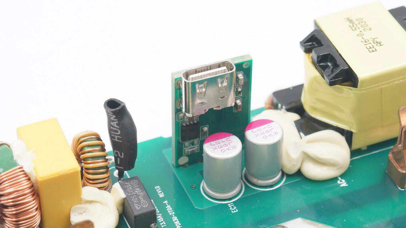

18W快充USB-C接口焊接在小板上,小板背面设有协议芯片。
小板正面除USB-C母座外,还有一颗输出VBUS开关管,旁边主板上是两颗输出滤波固态电容。

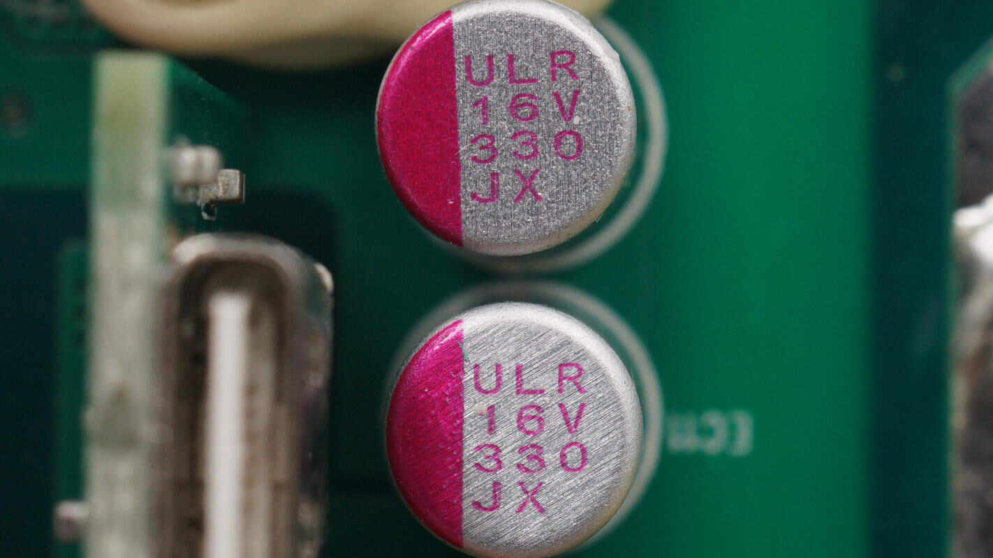

两颗输出滤波固态电容来自ULR万裕,规格都是16V 330μF。
接口协议芯片采用慧能泰HUSB350,这是一颗高性能高集成度的PD控制器,支持PD2.0、PD3.0、PPS、QC等多种快充协议,已通过USB PD PPS认证,TID 1508。芯片内置过热保护,过压和欠压保护,欠压闭锁和过流保护,CC引脚支持28V高压保护,适用于电源适配器、车载充电器、移动电源等应用场合,具备SOP14和QFN16两种封装。

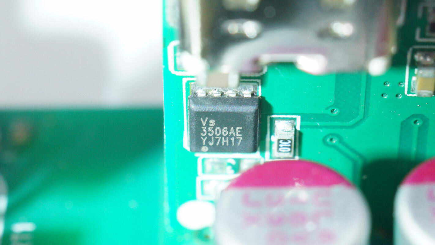

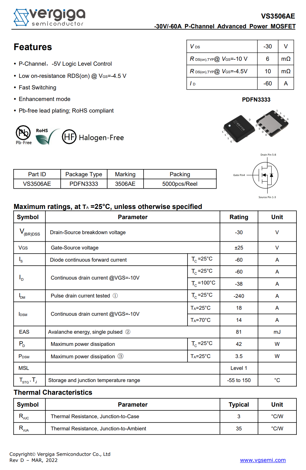

输出VBUS开关管来自威兆半导体,型号VS3506AE,是一颗耐压30V的PMOS,导阻为6mΩ,支持逻辑电压驱动,采用PDFN3333封装。
威兆半导体 VS3506AE 详细资料。
充电头网拆解了解到,威兆旗下器件还被米物甄妙65W 2C1A氮化镓充电器、华硕adol 65W氮化镓充电器、努比亚65W氘锋三口氮化镓快速充电器、联想65W PD快充火柴盒电源等产品采用,威兆MOS也获得华为、小米、三星、OPPO等众多知名品牌的认可。

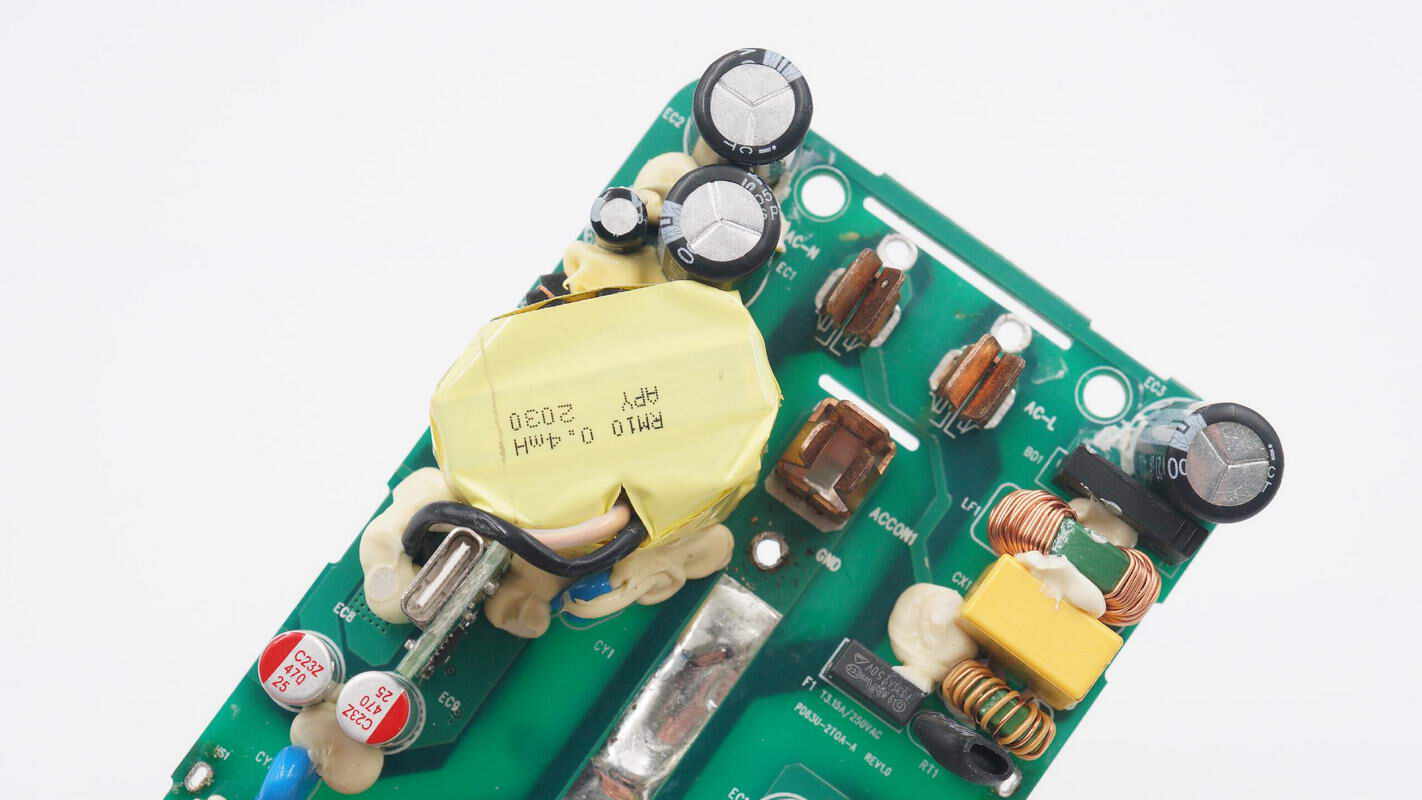

另外的梯形区域设有50W USB-C口输入输出电路设计,器件同样打胶加固。

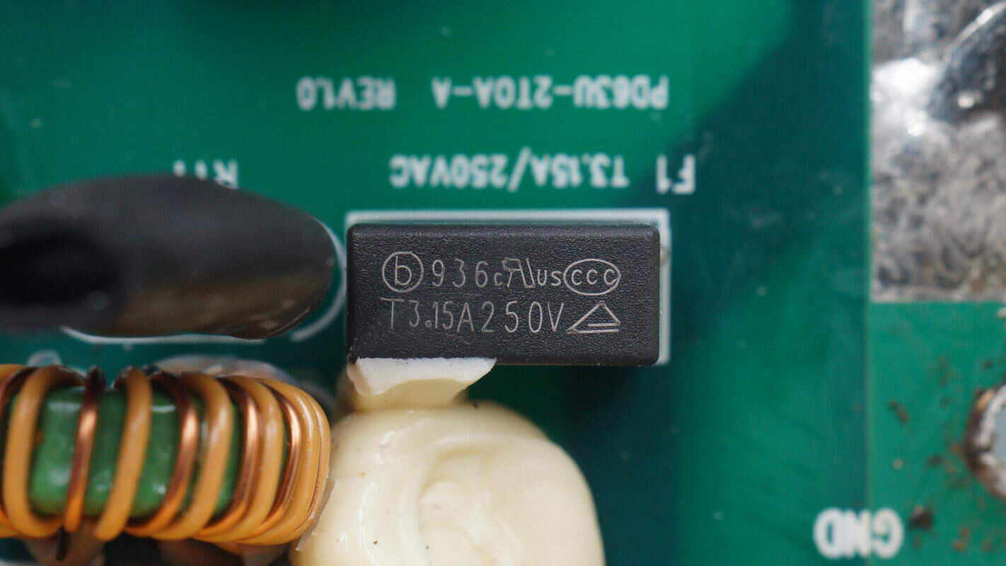

延时保险丝也是来自贝特电子,规格为3.15A 250V。

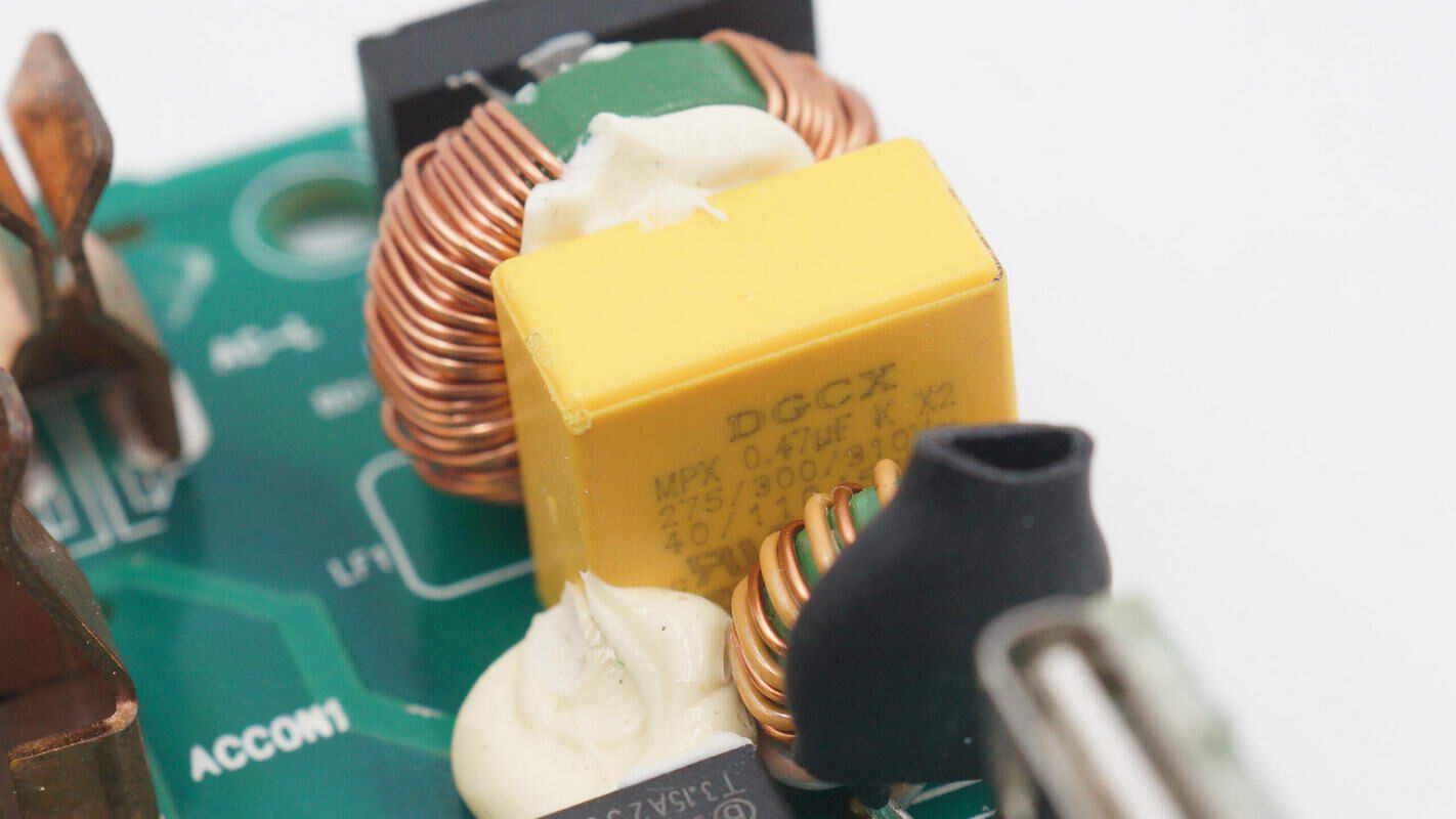

NTC浪涌抑制电阻也是外套热缩管保护,共模电感两级设计来滤除EMI干扰。
安规X2电容来自成希电子,容量0.47μF。

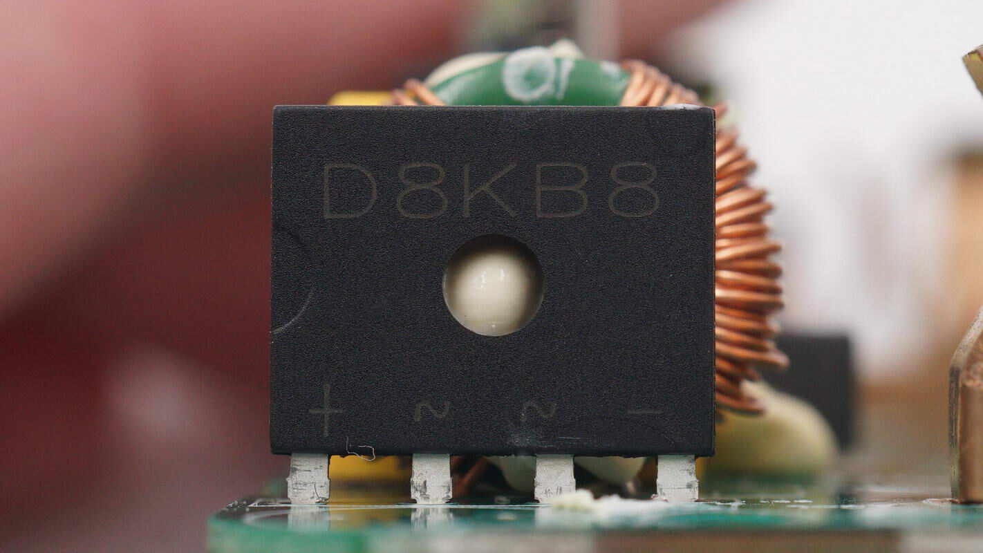

丝印D8KB8的整流桥特写。

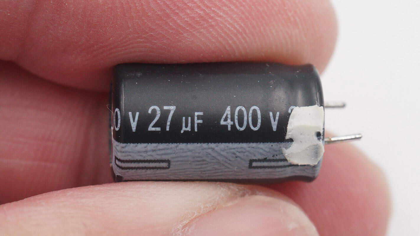

高压滤波电解电容也是来自艾华。
这颗的规格为400V 27μF。

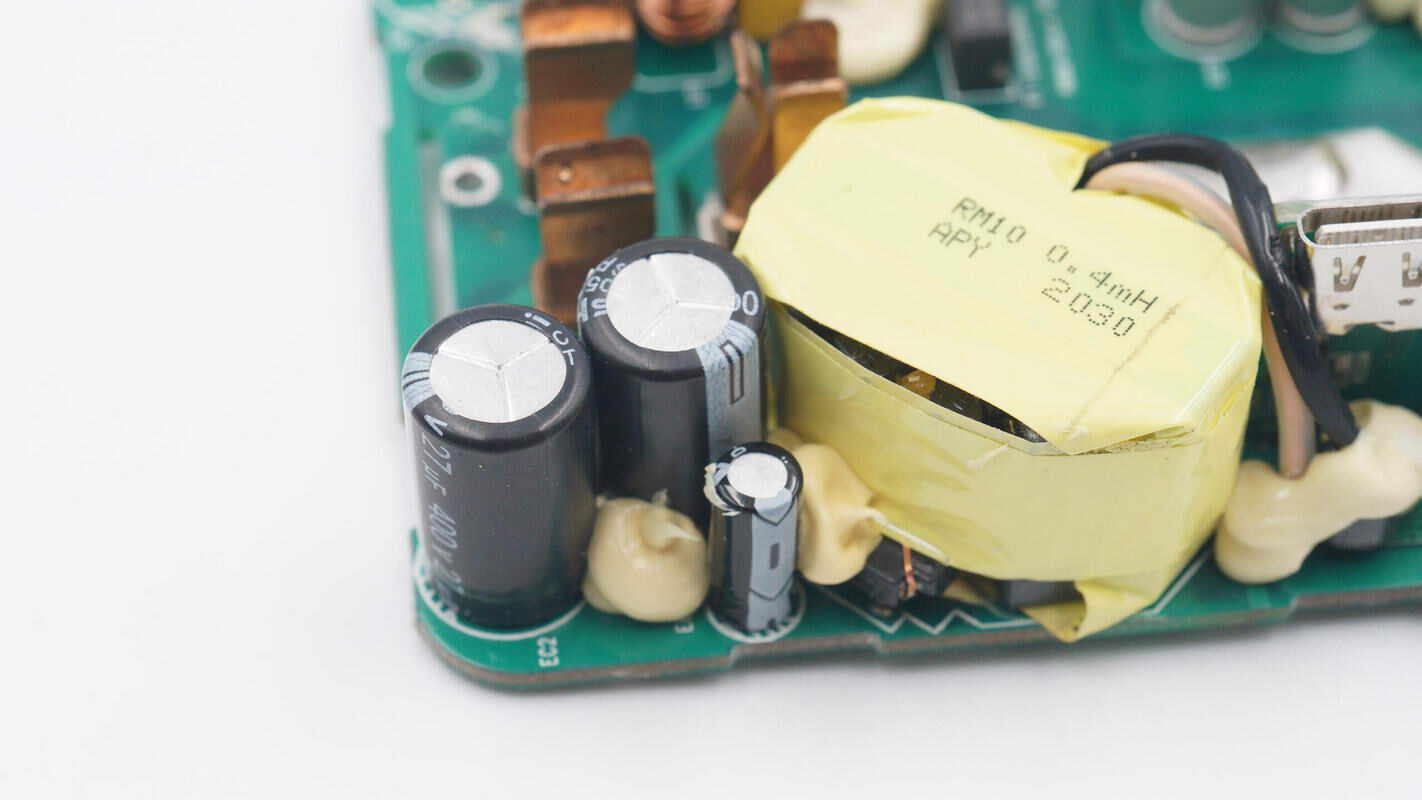

端角处还设有相同规格的两颗高压滤波电解电容,此外还有主控芯片供电电容以及变压器。

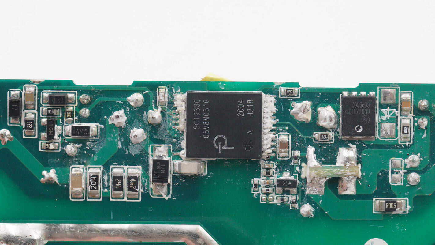

同一侧背面区域设有开关电源主控芯片和同步整流管。

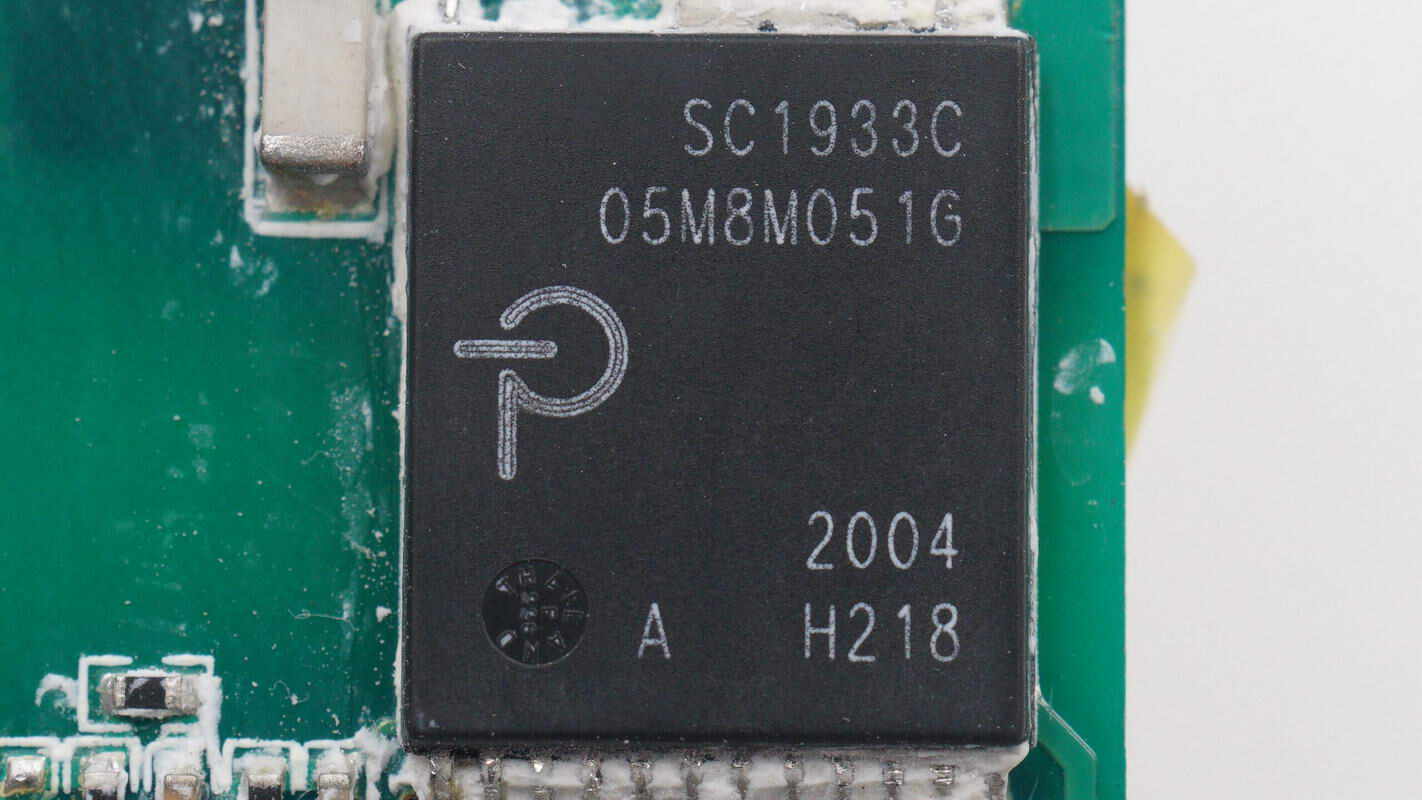

开关电源主控芯片采用PI SC1933C,该芯片内置GaN功率器件,属于PI的PowiGaN系列,也是PI推出的首款GaN电源产品,支持宽输入范围下65W输出。得益于氮化镓功率器件高频率低损耗的优势,能够提高充电器的功率密度,减小体积和重量,更加便于携带。
PI SC1933C无需外围元件即可提供精确的恒压/恒流/恒功率,并轻松与外接快充协议接口IC协同工作,因此适用于高效率反激式设计,内置同步整流控制器和反馈,更加节省外部元件。

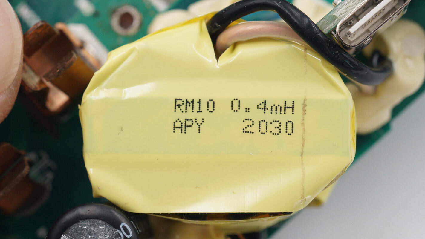

变压器特写,采用RM10磁芯,严密缠绕胶带绝缘。

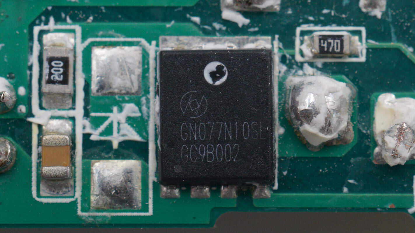

同步整流管也是来自恒泰柯,型号HGN077N10SL,这是一颗耐压100V的NMOS管,采用DFN5x6封装。

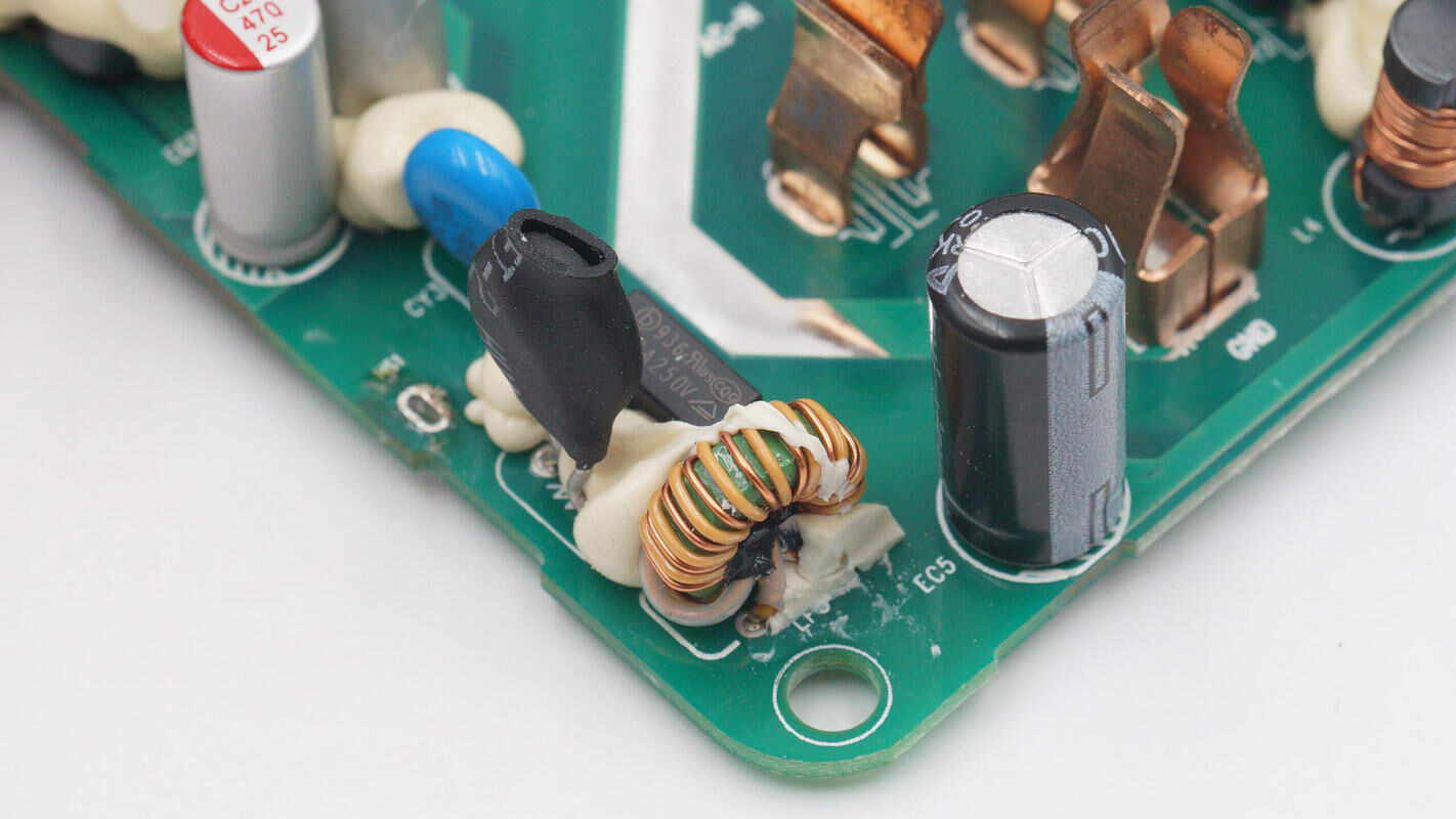

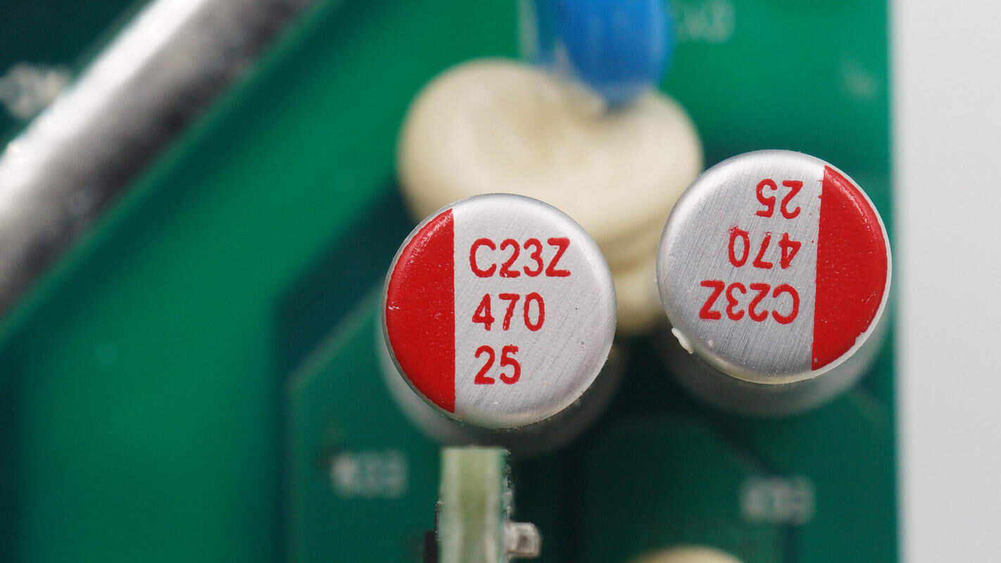

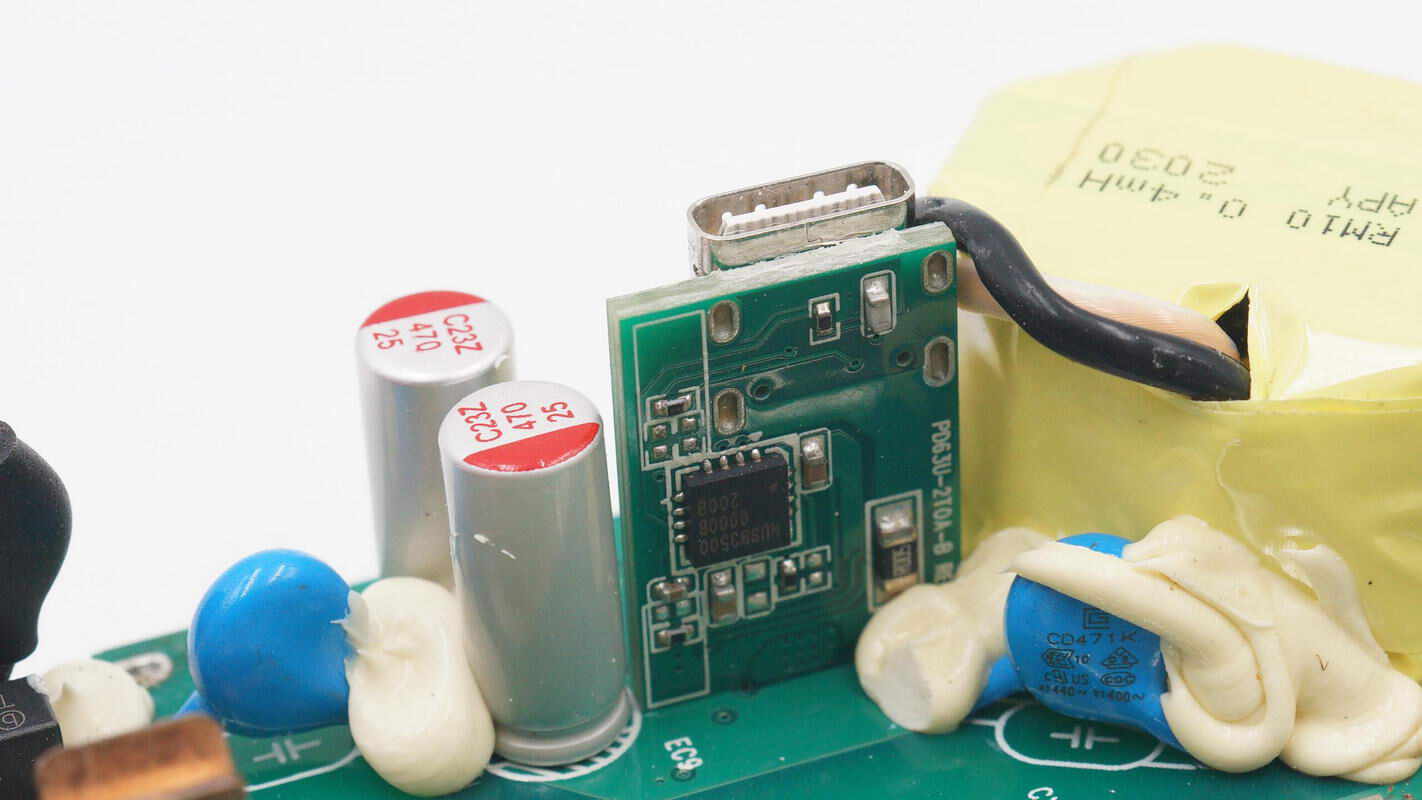

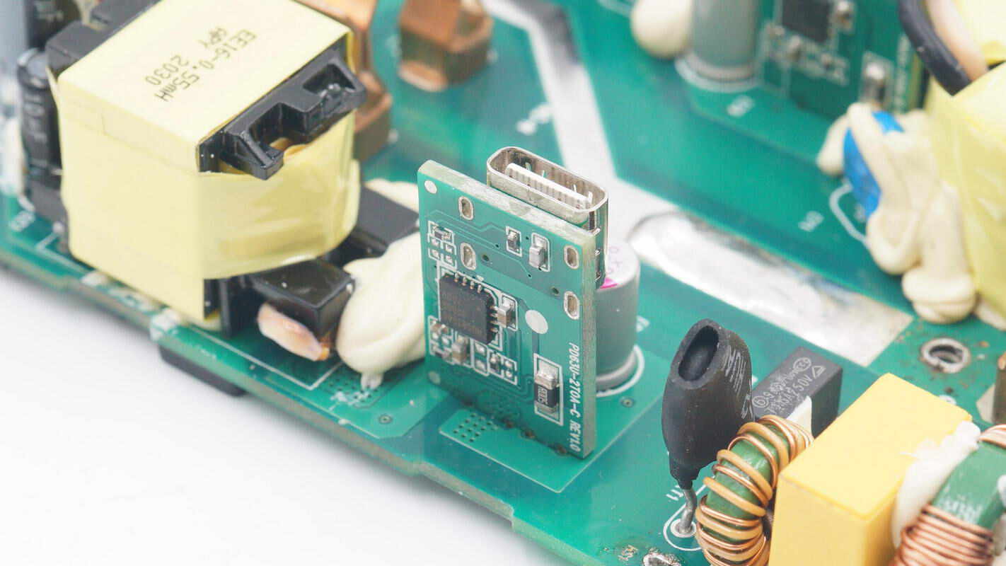

50W快充USB-C口母座也是焊接在小板上,小板上的协议芯片和输出VBUS开关管型号都与另一块板子的相同。小板旁还有输出滤波固态电容和蓝色Y电容。
两颗输出滤波固态电容规格都是25V 470μF。
