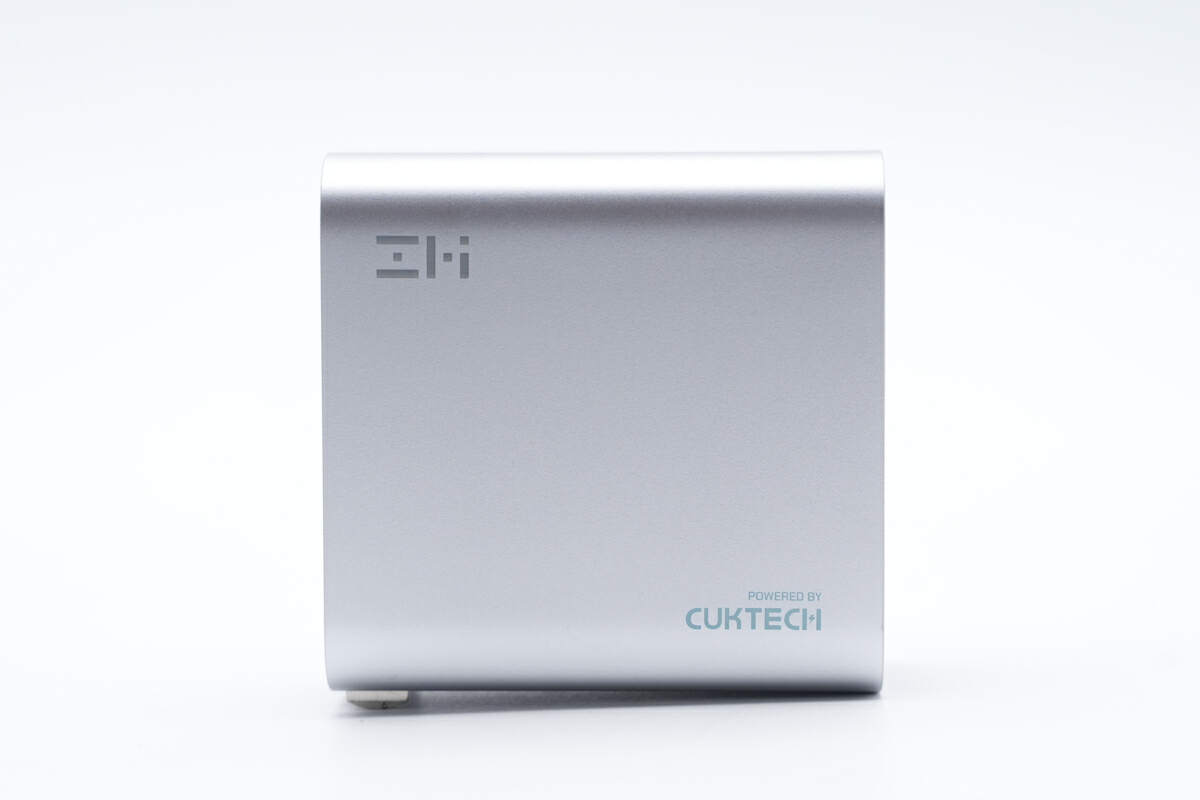

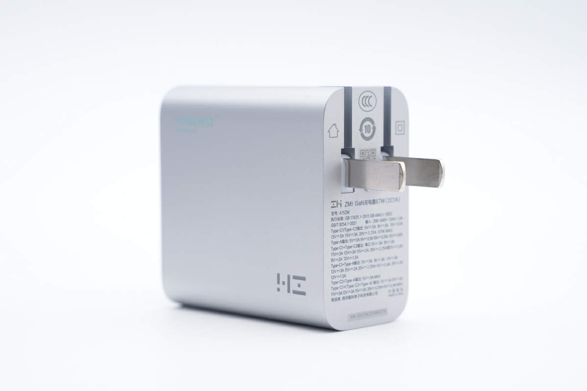

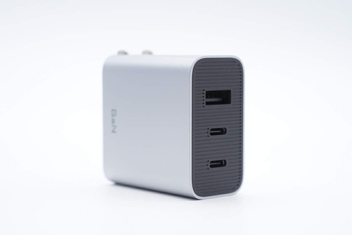

充电器采用PC防火材质塑料外壳,腰身喷刷金属银涂料,顶部面板黑色撞色设计,并做了凹凸错落处理,整体个性鲜明。
机身正面印有ZMI品牌以及Powered by CUKTECH。

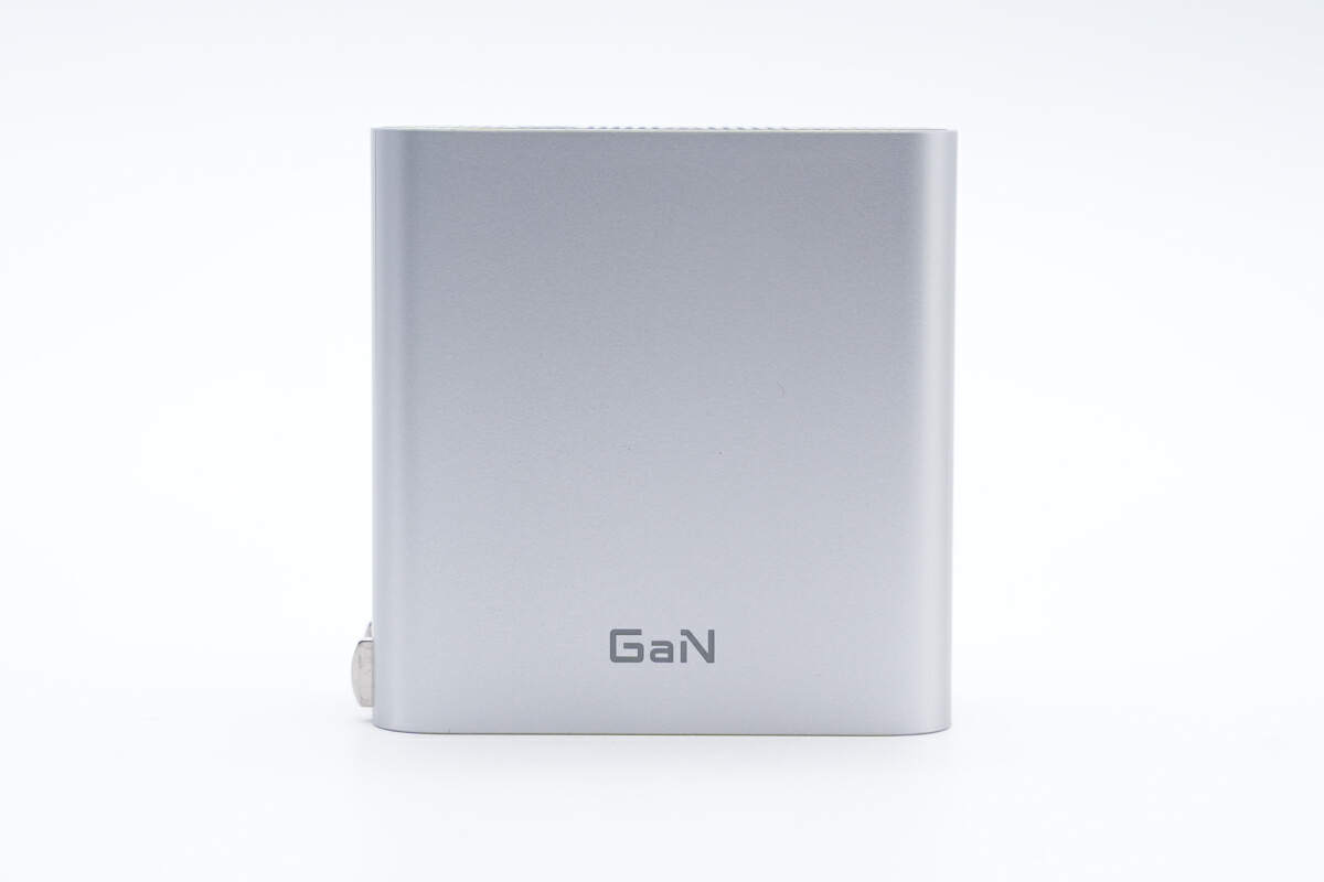

背面下方印有GaN字样,外人一看也能第一时间了解到这是一款氮化镓充电器。

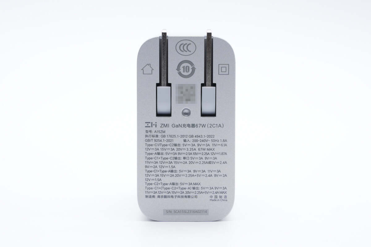

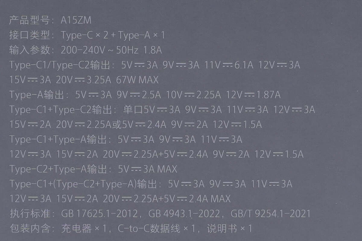

输入端外壳上印有充电器参数
型号:A15ZM
输入:200-240V~50Hz 1.8A
输出:
Type-C1/C2:5V3A、9V3A、11V6.1A、12V3A、15V3A、20V3.25A
USB-A:5V3A、9V2.5A、10V2.25A、12V1.87A
双口输出:
Type-C1+Type-C2:45W+18W或18W+45W
Type-C1+USB-A:45W+18W
Type-C2+USB-A:5V3A Max
Type-C1+(Type-C2+USB-A):45W+12W
制造商:南京酷科电子科技有限公司
充电器通过了CCC认证。
输入端配备可折叠国标插脚,收放自如携带方便。
输出端配备2C1A三个USB接口,接口胶芯均为黑色。

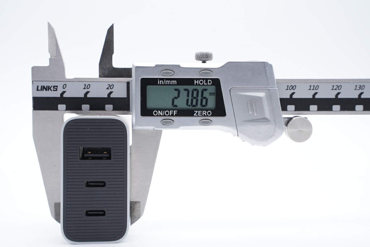

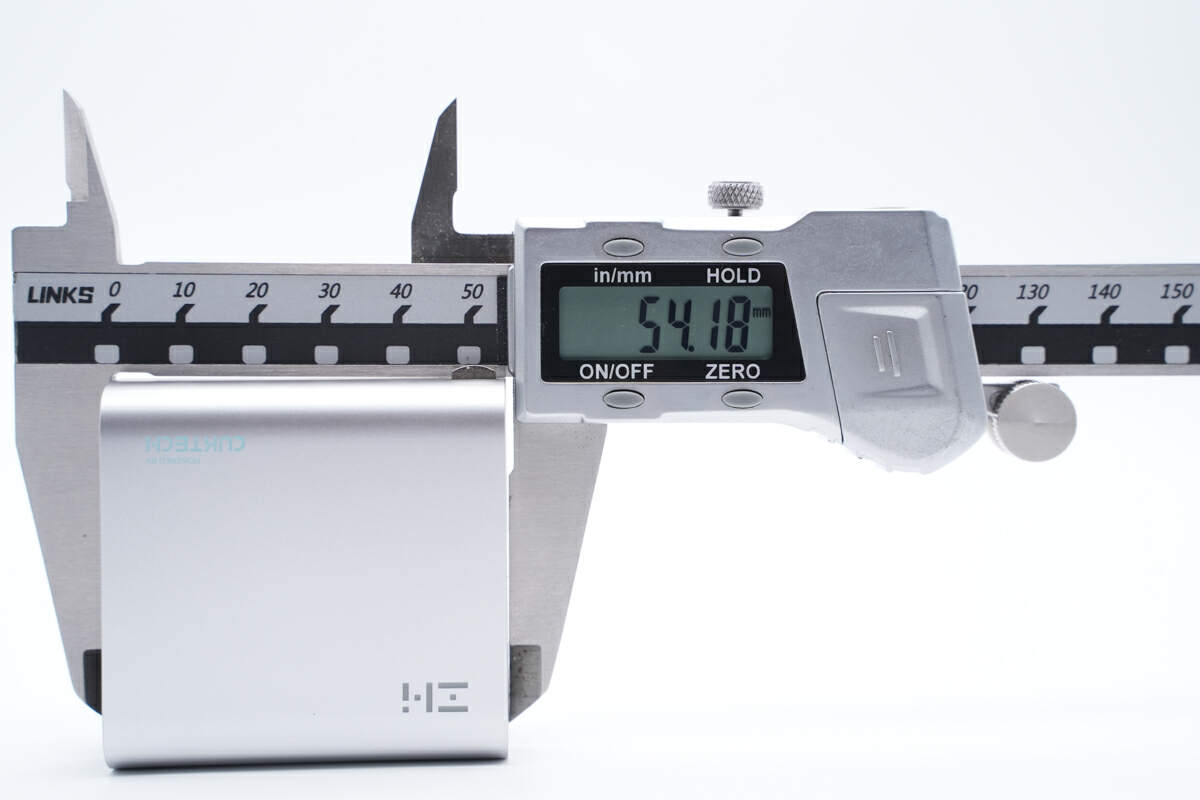

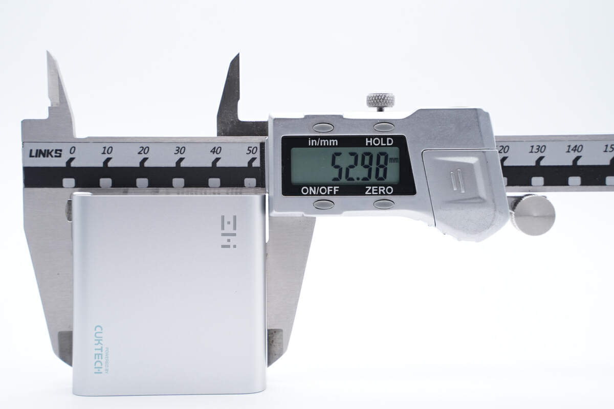

测得充电器机身高度为54.18mm。
宽度为52.98mm。
厚度为27.86mm。

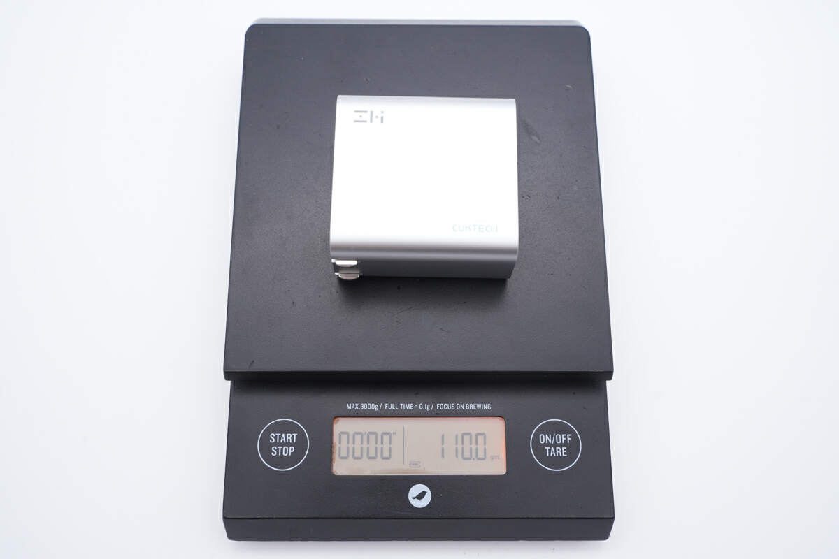

另外测得充电器净重约为110g。

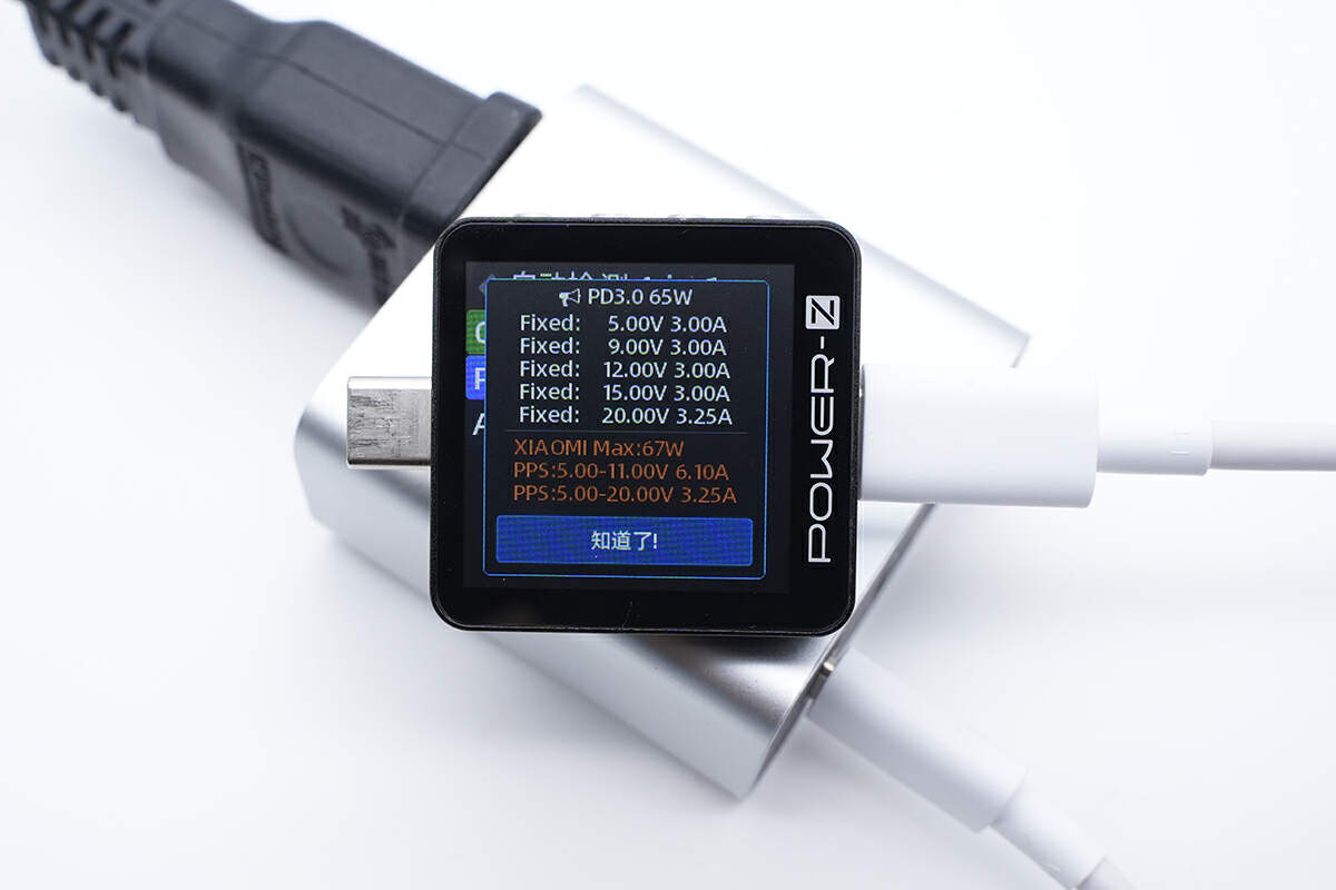

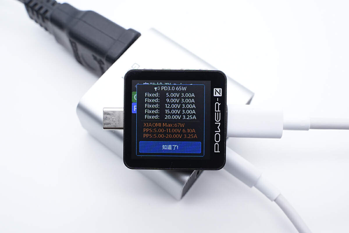

使用ChargerLAB POWER-Z KM003C测得USB-C1口支持QC3.0、PD3.0、DCP、Apple 2.4A充电协议,还测出了小米67W私有快充。
并且PDO报文显示USB-C1接口还具备5V3A、9V3A、12V3A、15V3A、20V3.25A五组固定电压档位,以及5-11V6.1A(小米私有)、5-20V3.25A两组PPS电压档位。
测得USB-C2口支持QC3+、PD3.0、DCP充电协议,同样也测出了小米67W私有快充。
此外USB-C2口PDO报文显示和USB-C1口的完全一样。

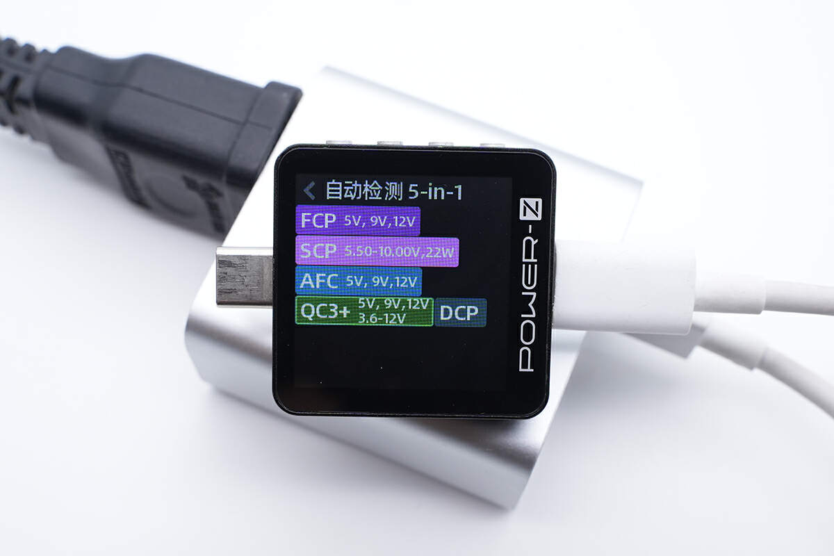

最后测得USB-A口支持FCP、SCP、AFC、QC3+、DCP充电协议。

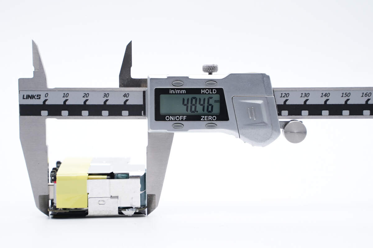

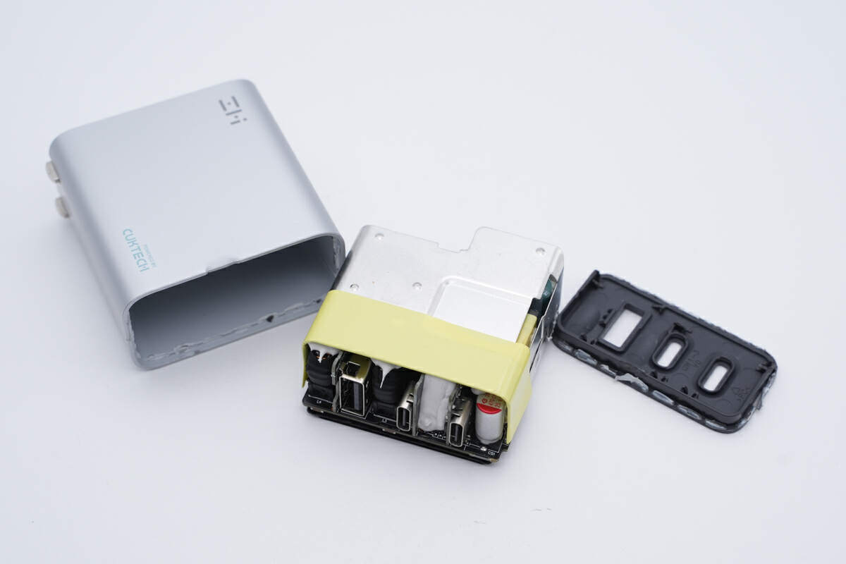

拆掉顶部黑色外壳取出PCBA模块,外壳采用超声波焊接封装。

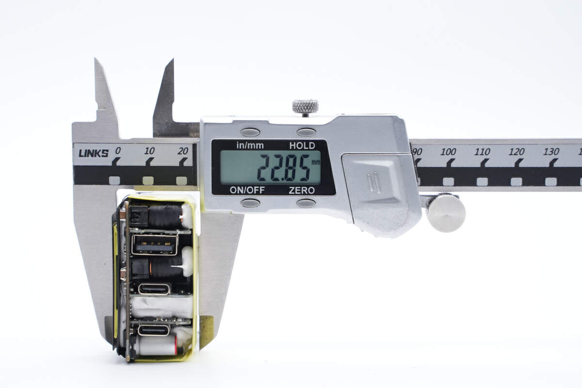

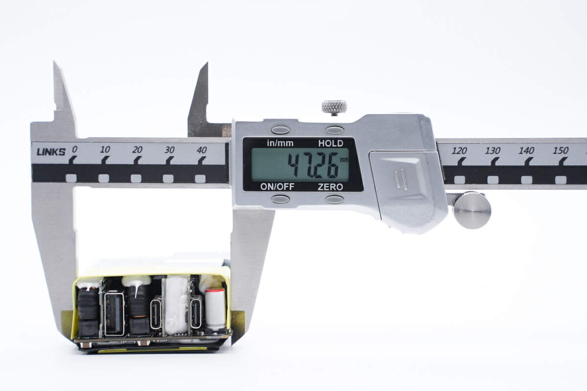

测得PCBA模块长度为48.46mm。
宽度为47.26mm。
厚度为22.85mm。

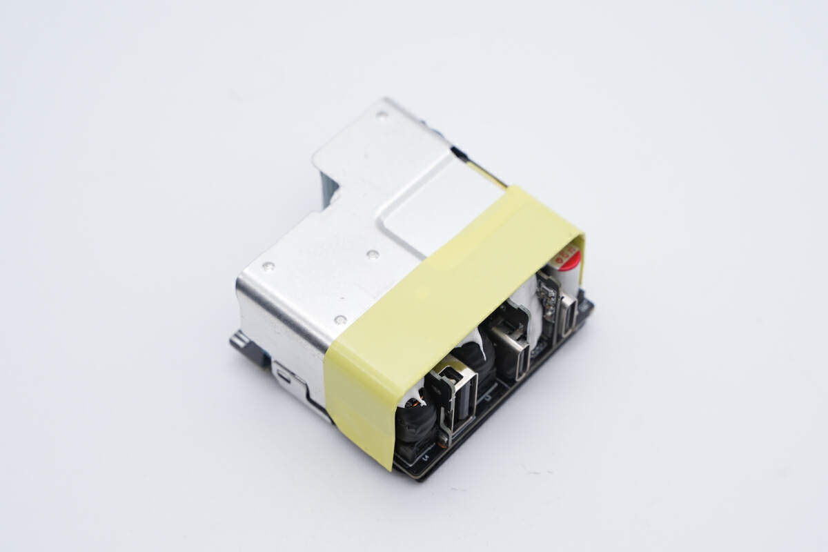

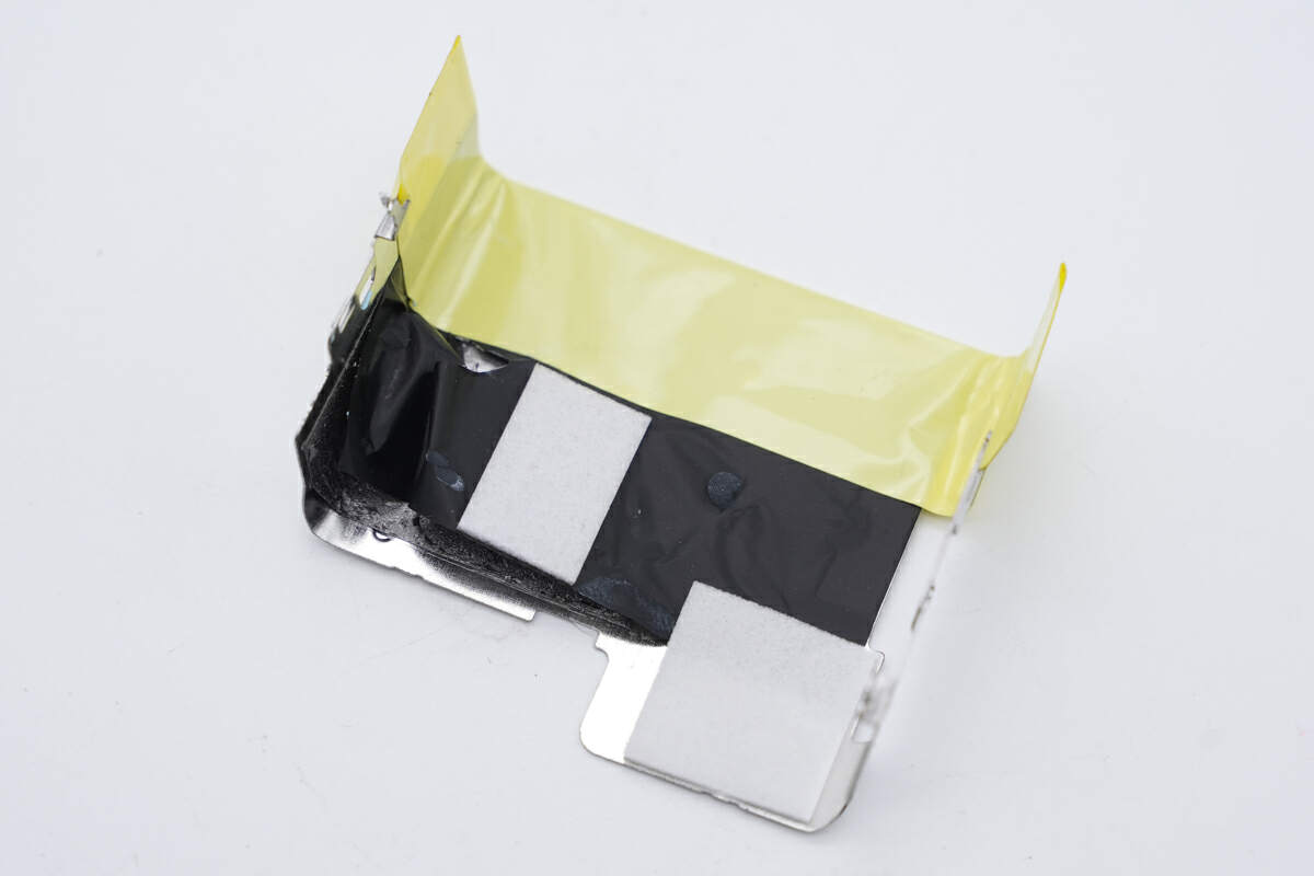

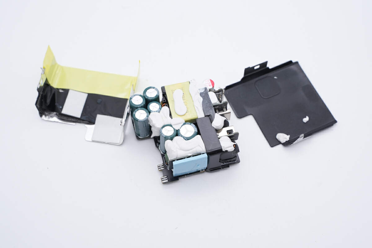

PCBA模块上下以及两侧覆盖散热片,顶部散热片输出端一侧粘贴绝缘胶带。
底部散热片与PCB板间设有麦拉片进行隔离绝缘。
将散热片拆下。
顶部散热片内侧贴有石墨散热贴纸,对应两处高压滤波电解电容处都贴有导热垫帮助导热。

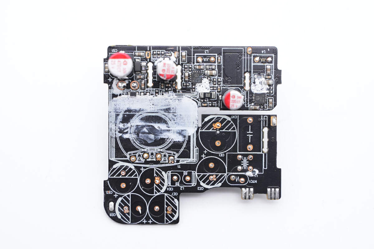

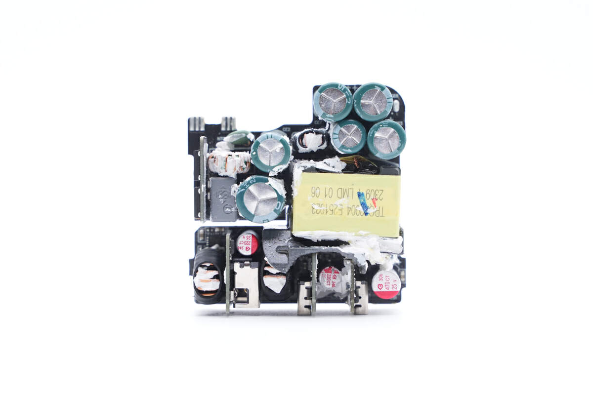

PCBA模块正面,可以看到高压滤波电解电容等器件打胶加固,变压器顶面涂有白胶,侧边小板贴有蓝色导热垫帮助导热,初次级间设有塑料隔离板。
PCB板背面核心器件处打胶帮助导热。
PCBA模块正面一览,其中左侧为输入EMI滤波电路和整流桥,右侧为高压滤波电容,在电容下方是开关变压器,底部为输出降压电路,焊接USB母座,降压电感和滤波电容。
背面焊接保险丝,氮化镓合封芯片,反馈光耦,贴片Y电容,同步整流控制器,同步整流管,协议芯片和降压开关管。
通过对充电器PCBA模块的观察发现,这款充电器采用反激开关电源设计,同步整流,固定电压输出。输出通过两路独立的降压电路,由协议芯片控制降压转换器调节输出电压,并进行功率自动分配。下面我们就从输入端开始了解各个元器件的信息。

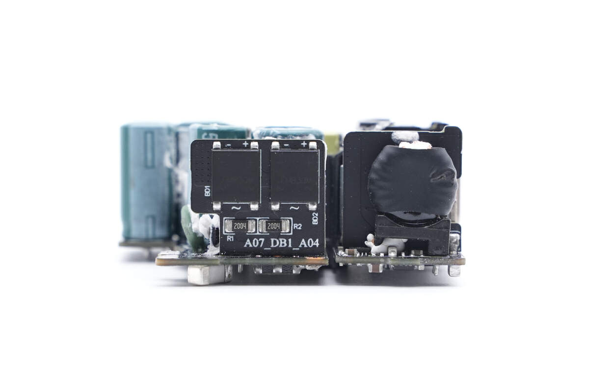

模块一侧焊接整流小板。
将小板拆下,背面没有元器件。

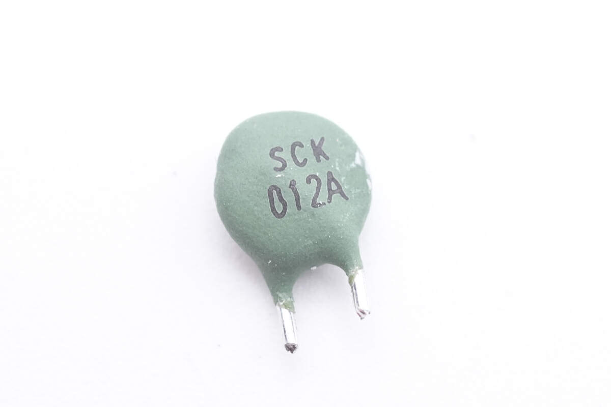

NTC浪涌抑制电阻,用于抑制上电浪涌电流。

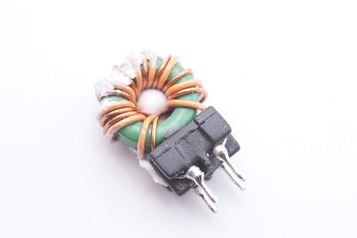

共模电感特写,用于滤除EMI干扰。

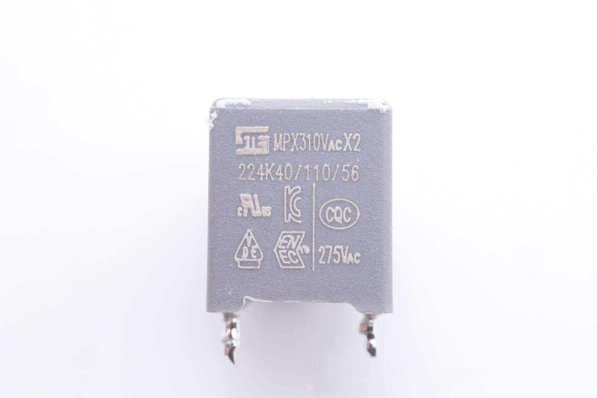

安规X2电容来自STE松田电子,容量0.22μF。

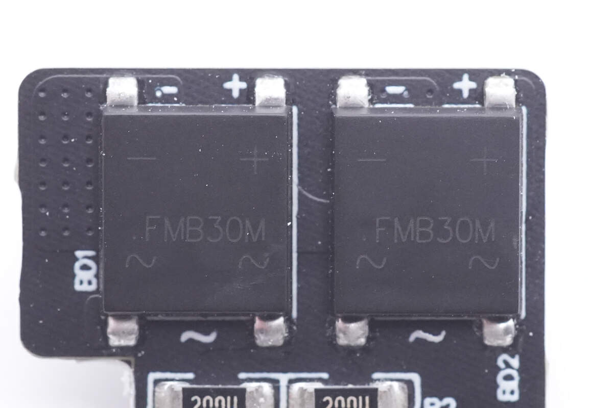

FMB30M整流桥特写,采用两颗以均摊发热。

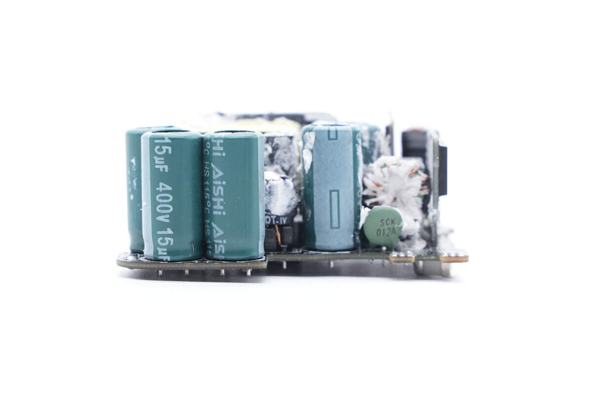

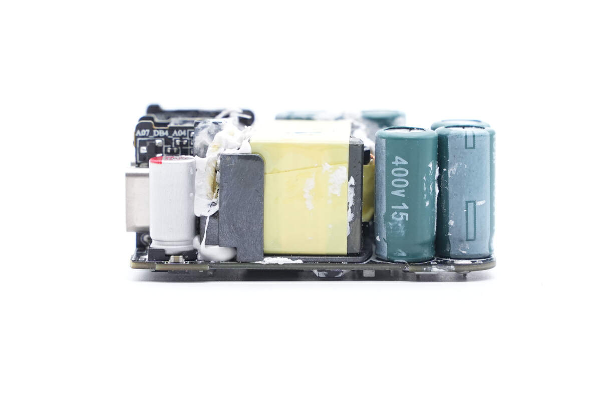

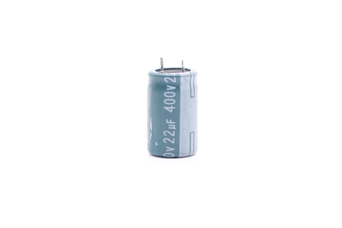

六颗高压滤波电解电容均来自艾华,其中四颗规格为400V 15μF。
一颗规格为400V 22μF。
一颗规格为400V 10μF。

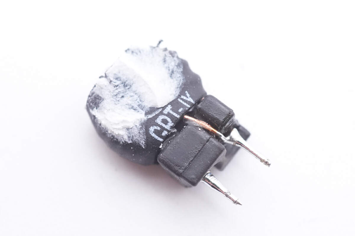

滤波电感特写,外套热缩管保护。

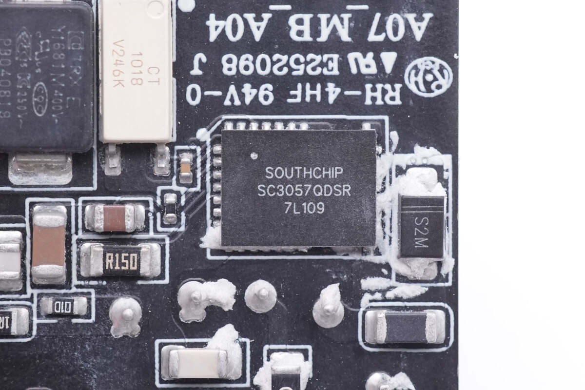

充电器初级主控芯片来自南芯科技,采用SC3057合封氮化镓芯片,这颗芯片将高性能多模式反激控制器、氮化镓驱动、氮化镓开关管、供电和保护等电路集成在一颗散热增强的QFN6*8封装内部。通过合封来简化外部元件数量,并消除传统驱动走线寄生参数对高频开关的影响。
南芯科技SC3057采用了功率走线和控制走线分开的设计,降低高频开关对控制回路的影响,并通过优化的焊盘设计,优化充电器走线设计与电气性能,简化设计开发。SC3057内置165mΩ氮化镓开关管,支持175KHz开关频率,并支持X电容放电。

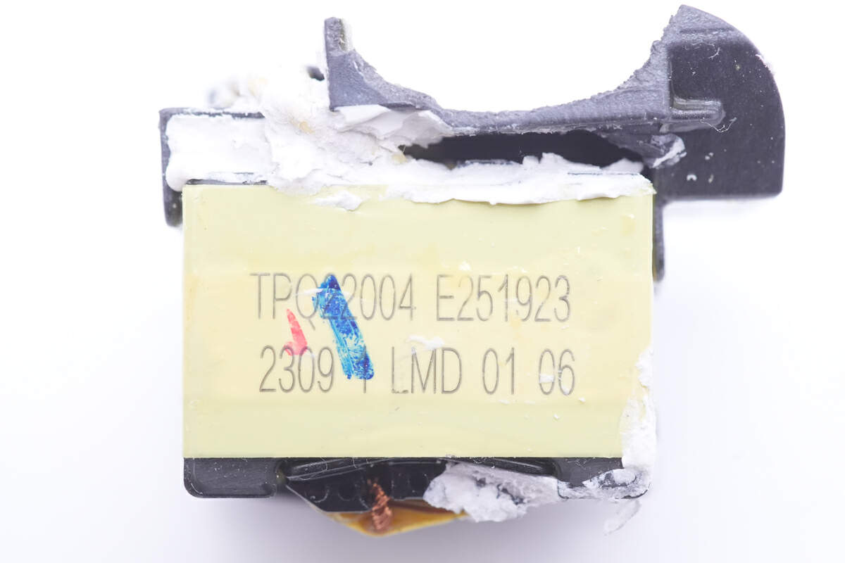

变压器特写。

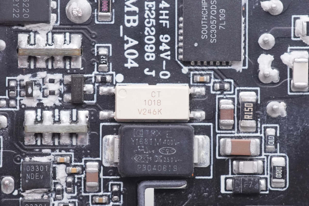

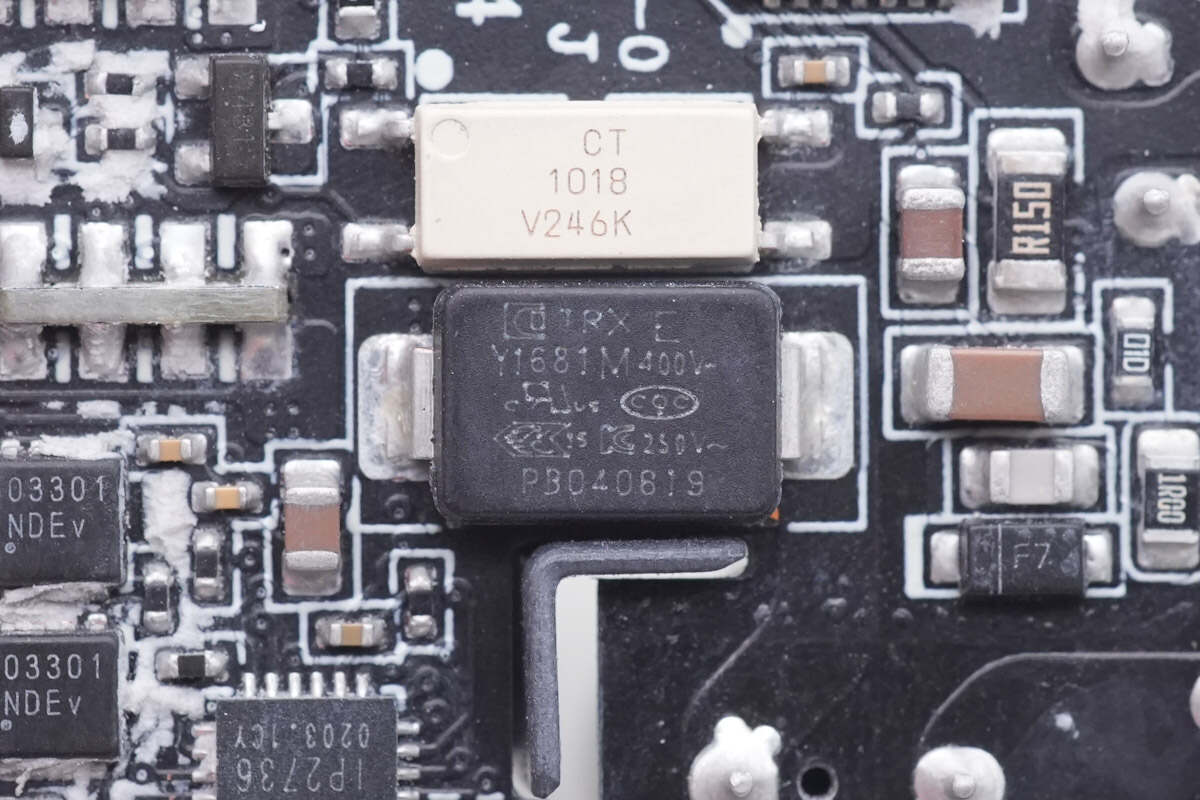

CT 1018光耦特写,用于输出电压反馈。
贴片Y电容来自四川特锐祥科技股份有限公司,具有体积小、重量轻等特色,非常适合应用于氮化镓快充这类高密度电源产品中,料号TMY1681M。

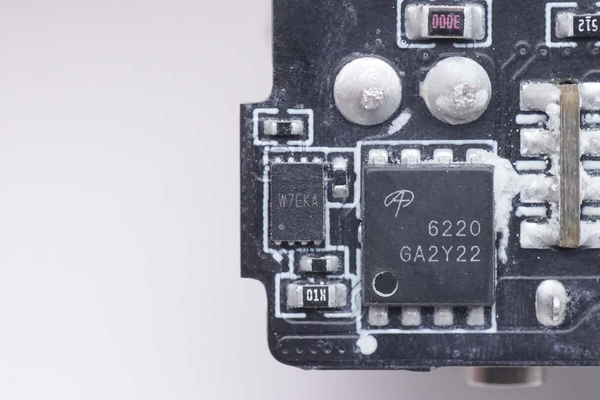

同步整流控制器采用矽力杰SY5238,是一颗支持QR反激和矽力杰私有ZVS反激的同步整流控制器,具备自适应的栅极电压控制,采用DFN2*3-8封装。

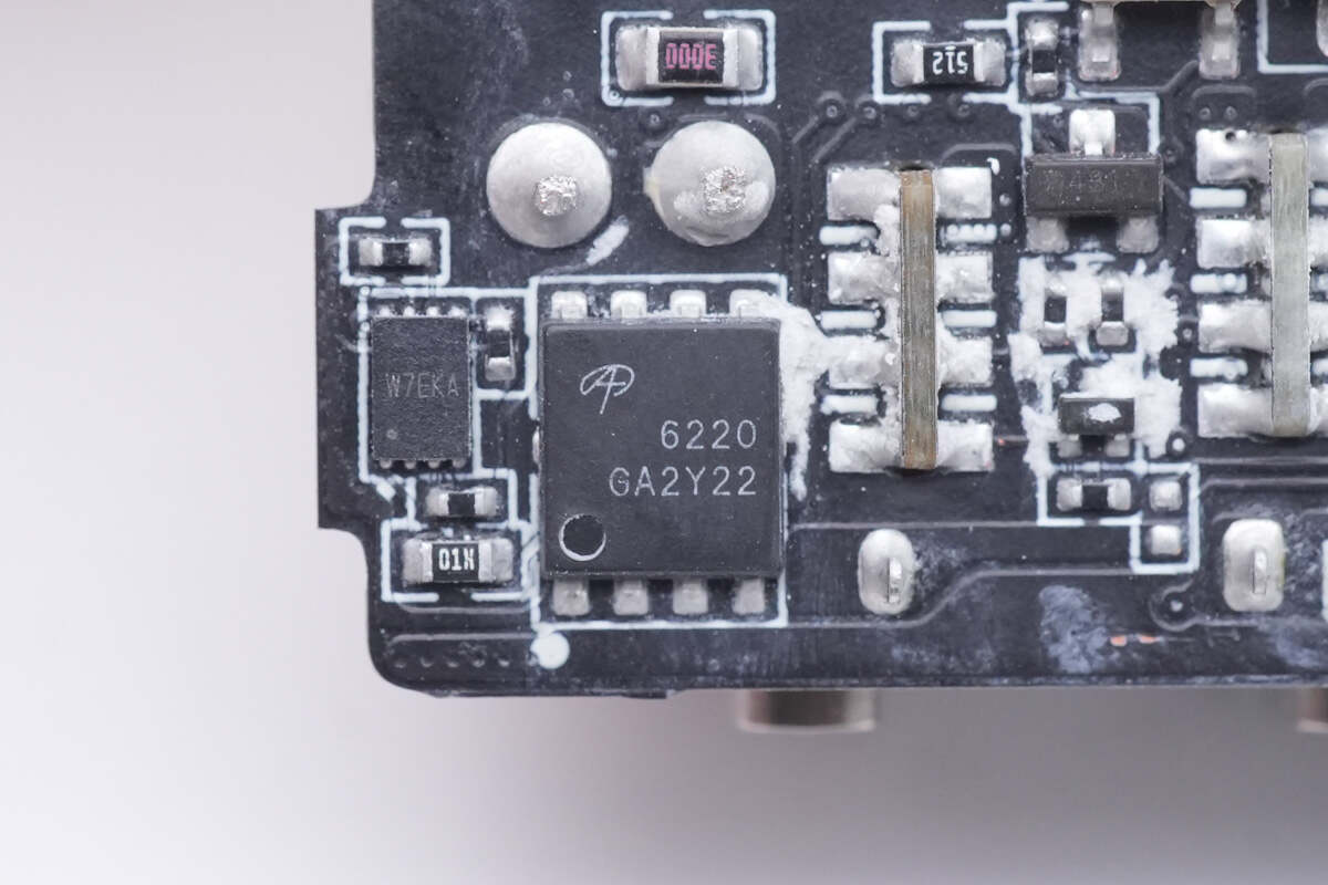

同步整流管来自AOS万代,型号为AON6220,NMOS,耐压100V,导阻5.1mΩ,采用DFN5*6封装。

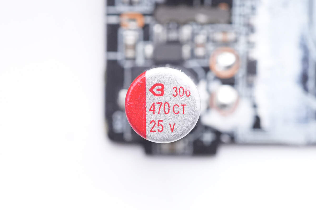

同步整流输出滤波固态电容来自绿宝石,规格为25V 470μF。

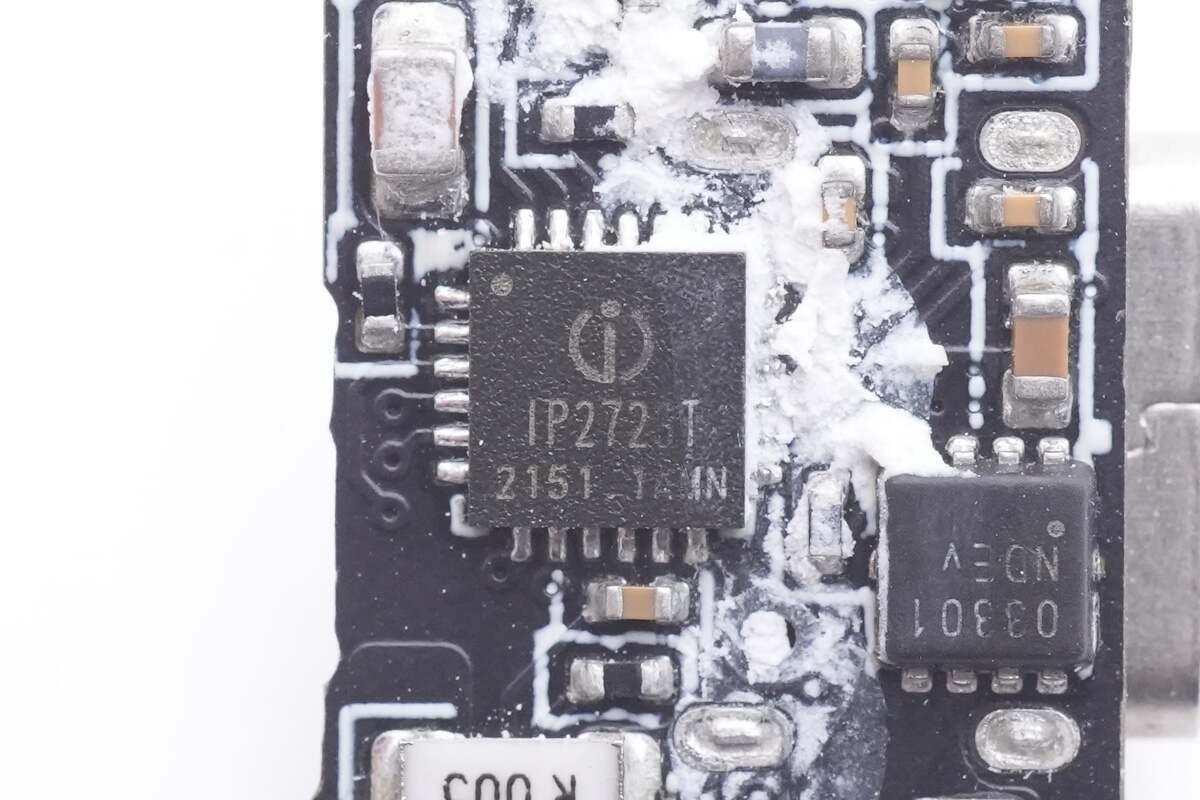

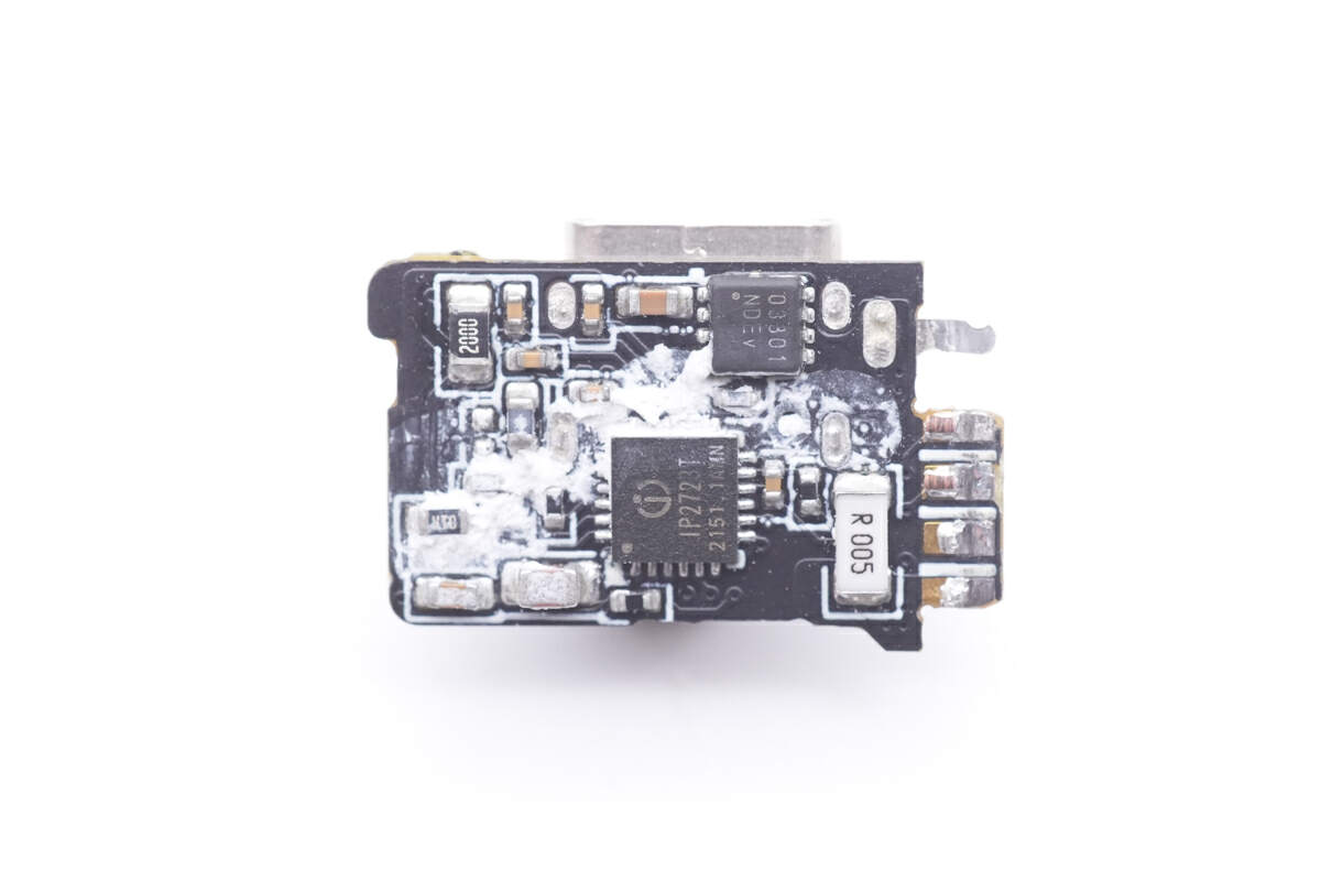

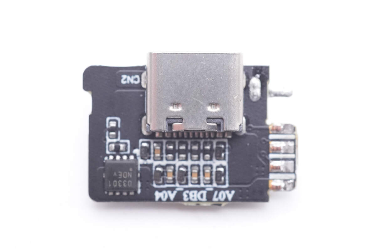

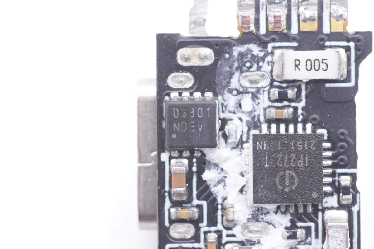

USB-C1口母座所在小板上设有相应的协议芯片以及输出VBUS开关管。

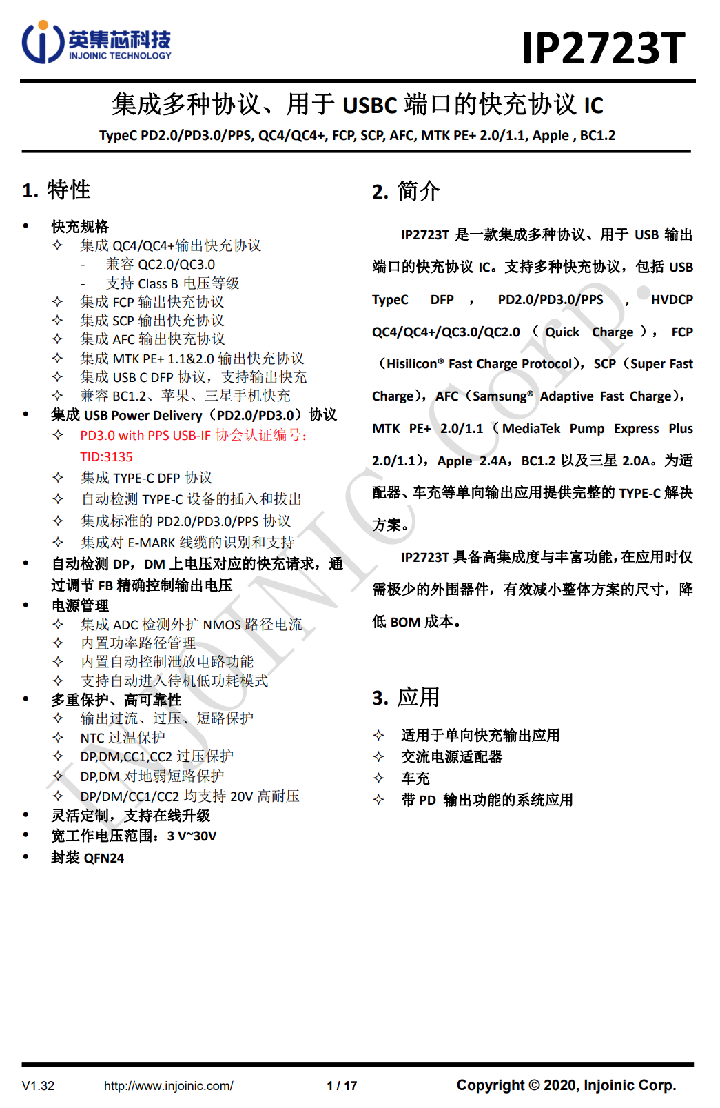

USB-C1口协议芯片采用英集芯IP2723T,该芯片已通过USB IF协会PD3.0 PPS认证,TID:3135,是一款集成多种协议、用于USB输出端口的快充协议IC。支持多种快充协议,包括USB TypeC DFP、PD2.0/3.0、PPS 、HVDCP QC4、QC4+、QC3.0/2.0、FCP、SCP、AFC、MTK PE+ 2.0/1.1、Apple 2.4A、BC1.2以及三星2.0A。
可为适配器、车充等单向输出应用提供完整的TYPE-C解决方案。此外IP2723T具备高集成度与丰富功能,在应用时仅需极少的外围器件,有效减小整体方案的尺寸,降低BOM成本。
英集芯IP2723T资料信息。
充电头网拆解了解到,英集芯IP2723T已被闪魔、摩米士、REMAX、麦多多、华科隆等多个品牌20W充电器采用,同时还被摩米士65W 2C1A氮化镓快充充电器、努比亚65W USB PD氮化镓充电器、努比亚1A1C 45W氘锋氮化镓快速充电器等氮化镓充电器使用,此外英集芯快充芯片还可用于车充、移动电源、适配器等各种充电领域,并被小米、京东京造、华为、三星、特斯拉等知名品牌的百余款产品采用。

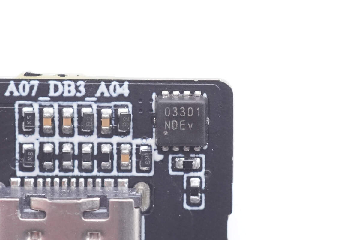

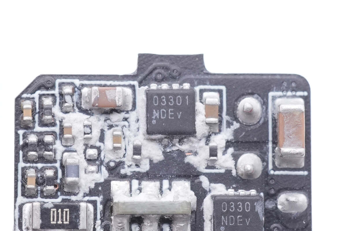

输出VBUS开关管丝印03301,NMOS,采用DFN3*3封装。

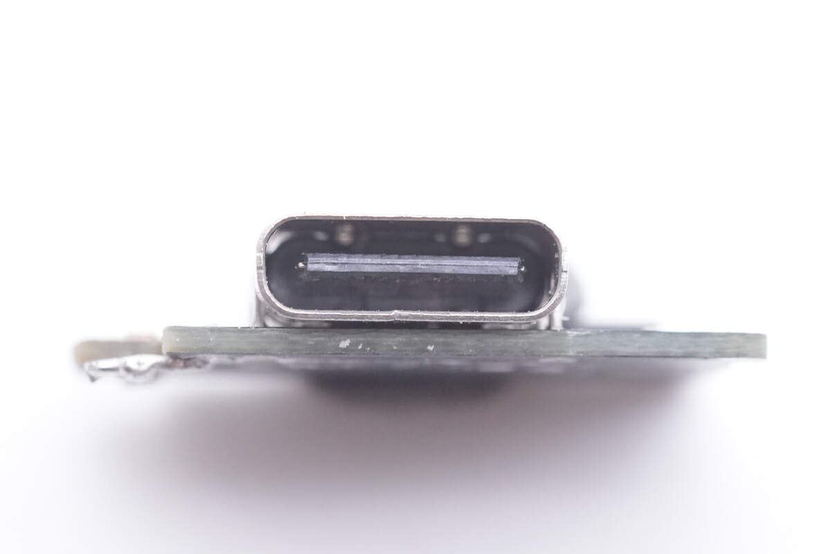

USB-C1口母座特写,过孔焊接。

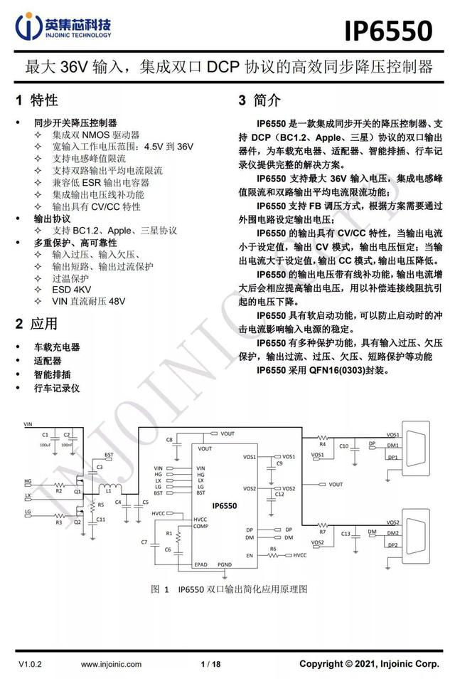

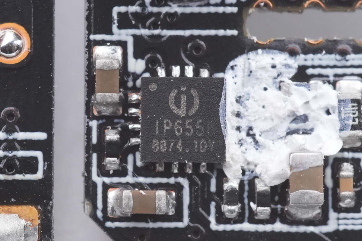

USB-C2和USB-A口的同步降压电路方案完全一样。同步降压控制器采用英集芯IP6550,支持5A输出电流,内置的同步降压控制器开关频率固定135kHz。可用于两路USB-A口,也可作为单路降压使用,输出电压可调满足更多场合应用。IP6550内置输入过压、欠压保护,内置输出过流、过压、欠压及短路保护,芯片内部集成过热保护,并支持EN控制开关。
IP6550可用于车载充电器、多口适配器、智能插排、支持USB-C接口的插排以及行车记录仪应用。同步整流降压具有高转换效率,高输出电流可用于多口5V输出,搭配PD协议芯片可实现宽范围电压调节,满足USB PD3.1的应用。
另一颗英集芯IP6550同步降压控制器特写,用于USB-A口同步降压输出。

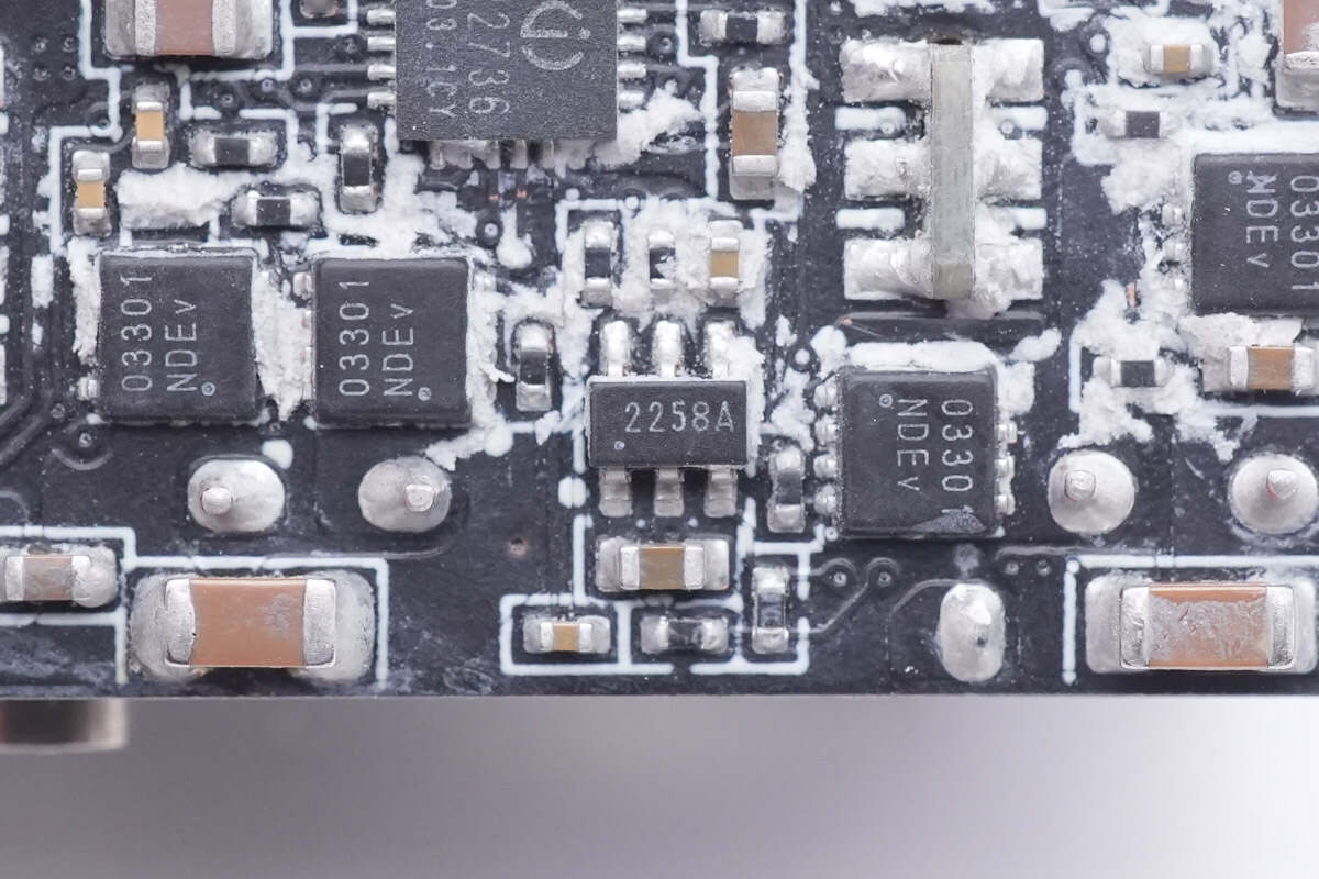

搭配的两颗同步降压开关管与USB-C1口的输出VBUS开关管相同。
另外一路的两颗同步降压开关管特写。

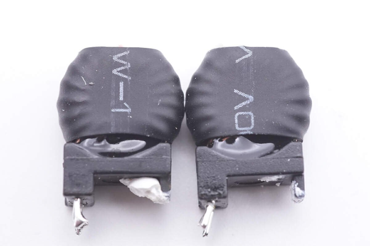

两颗同步降压电感均外套热缩管保护。

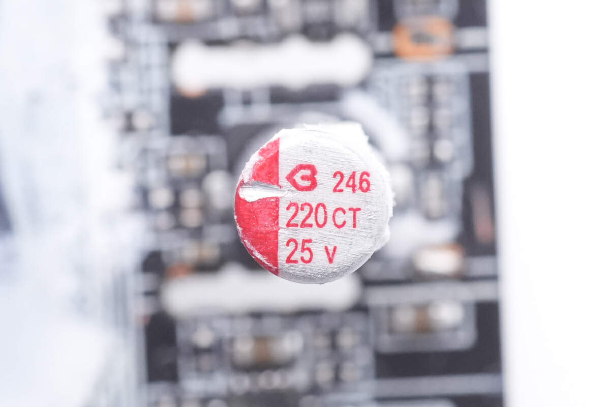

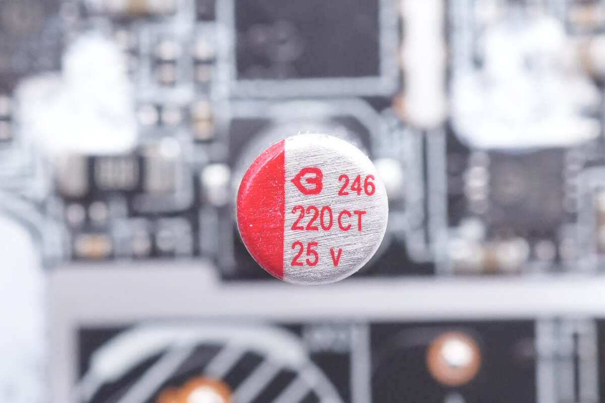

同步降压输出滤波固态电容规格为25V 220μF,也是来自绿宝石。
另一颗固态电容特写,规格相同。

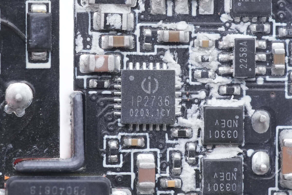

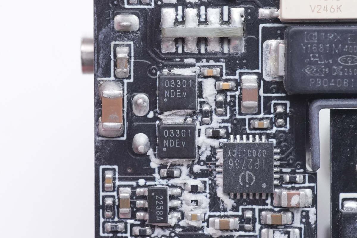

一颗丝印2258A的芯片用于功率自动分配控制。
USB-C2和USB-A口协议芯片采用英集芯IP2736,芯片内部集成电压基准,集成可编程的电压/电流环路控制,芯片内部集成低端电流检测,输出支持线损补偿。支持电源适配器应用的光耦反馈,支持通过I2C和FB控制的DC-DC改变输出电压,支持车充、储能电源、充电器、移动电源、电动工具等应用。
得益于多种反馈形式的支持,IP2736可与QR、ACF、LLC等电路架构的开关电源搭配用于PD快充,也可以与升降压电路搭配用于大功率快充车充和移动电源等应用。
英集芯 IP2736 详细资料。

USB-C2口母座所在小板上设有一颗输出VBUS开关管。
输出VBUS开关管与USB-C1口母座的相同。

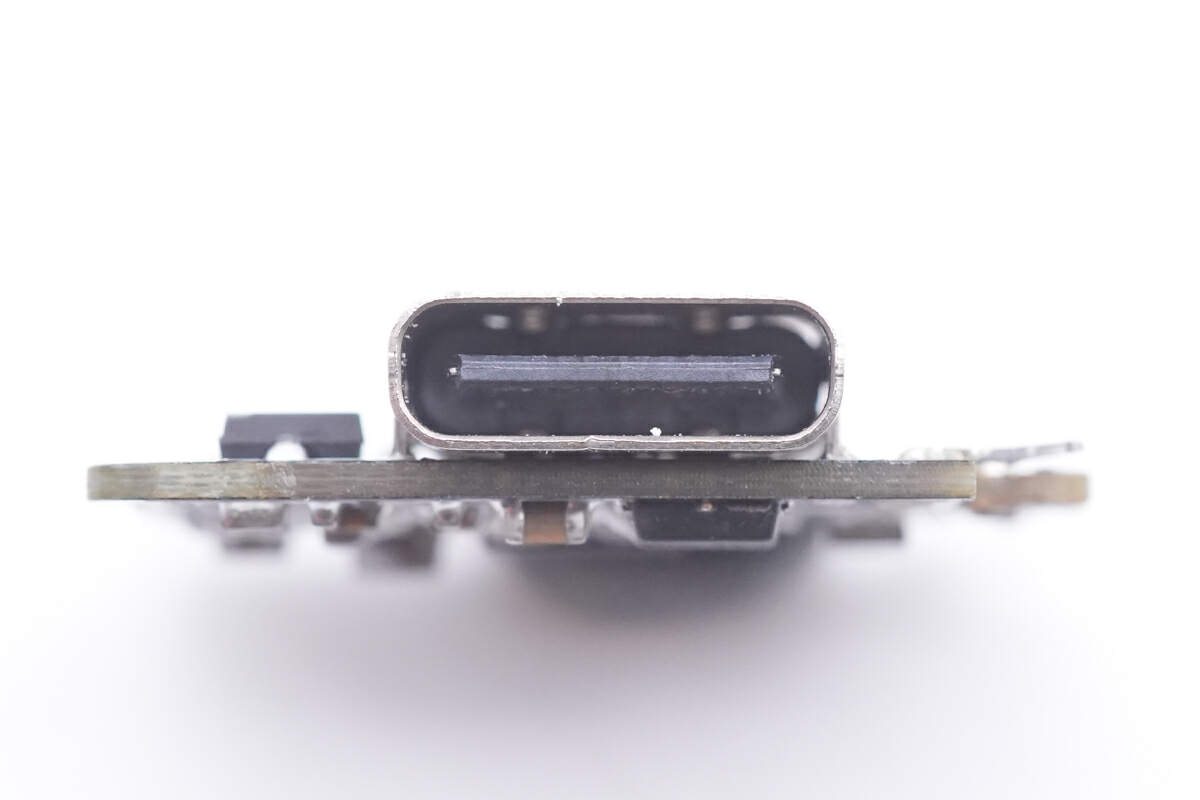

USB-C2口母座特写。

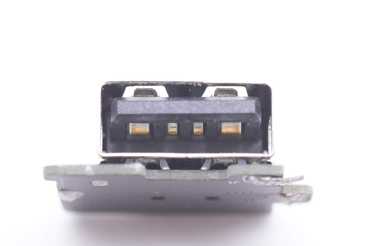

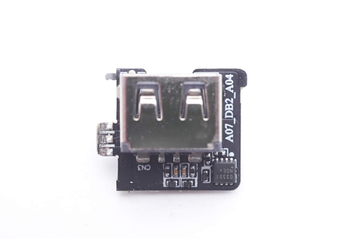

USB-A口母座小板上也设有一颗相同型号的输出VBUS开关管。
USB-A口母座特写。

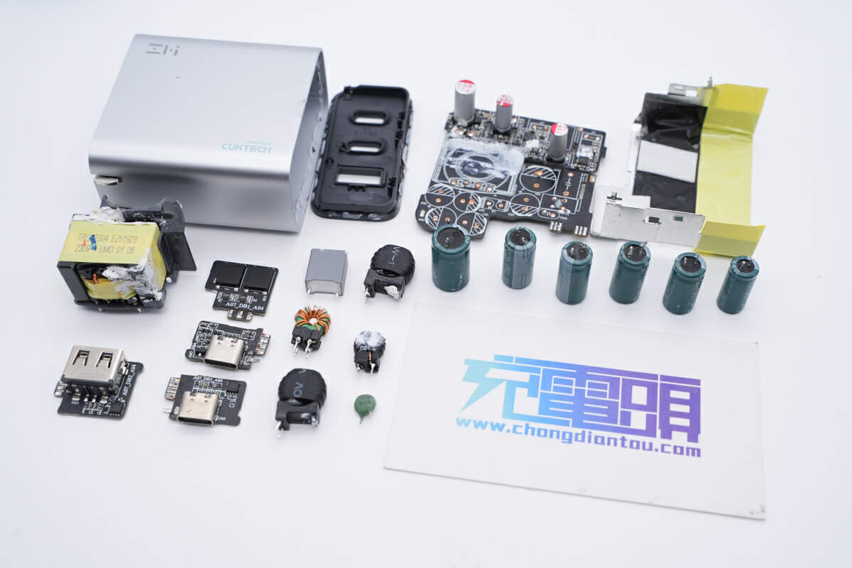

全部拆解一览,来张全家福。
紫米这款67W氮化镓充电器拥有2C1A主流接口配置,两个USB-C口不仅支持米系私有67W快充,还支持65W PD快充,USB-A口则支持小米的22.5W私有快充,从性能方面看,不仅可以满足米系手机快充需求,还能给笔电、平板等设备进行PD快充,携带方便一物多用。此外紫米这款外观设计更讲究,性能一致情况下也可以基于这一颜值而入手。
充电头网通过拆解了解到,这款67W氮化镓充电器PCBA模块采用散热片包裹,并涂有导热胶加快导热。充电器内部采用南芯科技SC3057氮化镓合封芯片,搭配矽力杰同步整流控制器组成固定电压输出的开关电源。
输出采用英集芯IP2723T协议芯片和IP2736T两颗协议芯片搭配IP6550同步降压控制器,实现三个接口的降压快充输出,并配有热敏电阻进行过热检测。充电器内部初级滤波电容来自艾华,次级固态电容来自绿宝石。内部采用多块小板组合焊接,内部空间紧凑,用料可靠。
