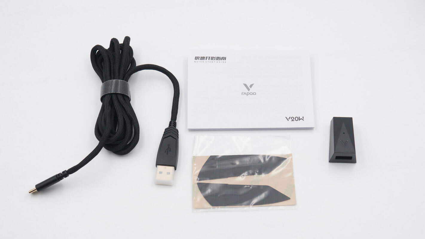

包装内除鼠标外,还有USB-A to USB-C数据线、按键防滑贴、USB转换器以及使用说明书。
在鼠标左右微动贴上附带的按键防滑贴,可增强对鼠标的掌控力,让汗手用户也能很好的掌控鼠标,十分贴心。

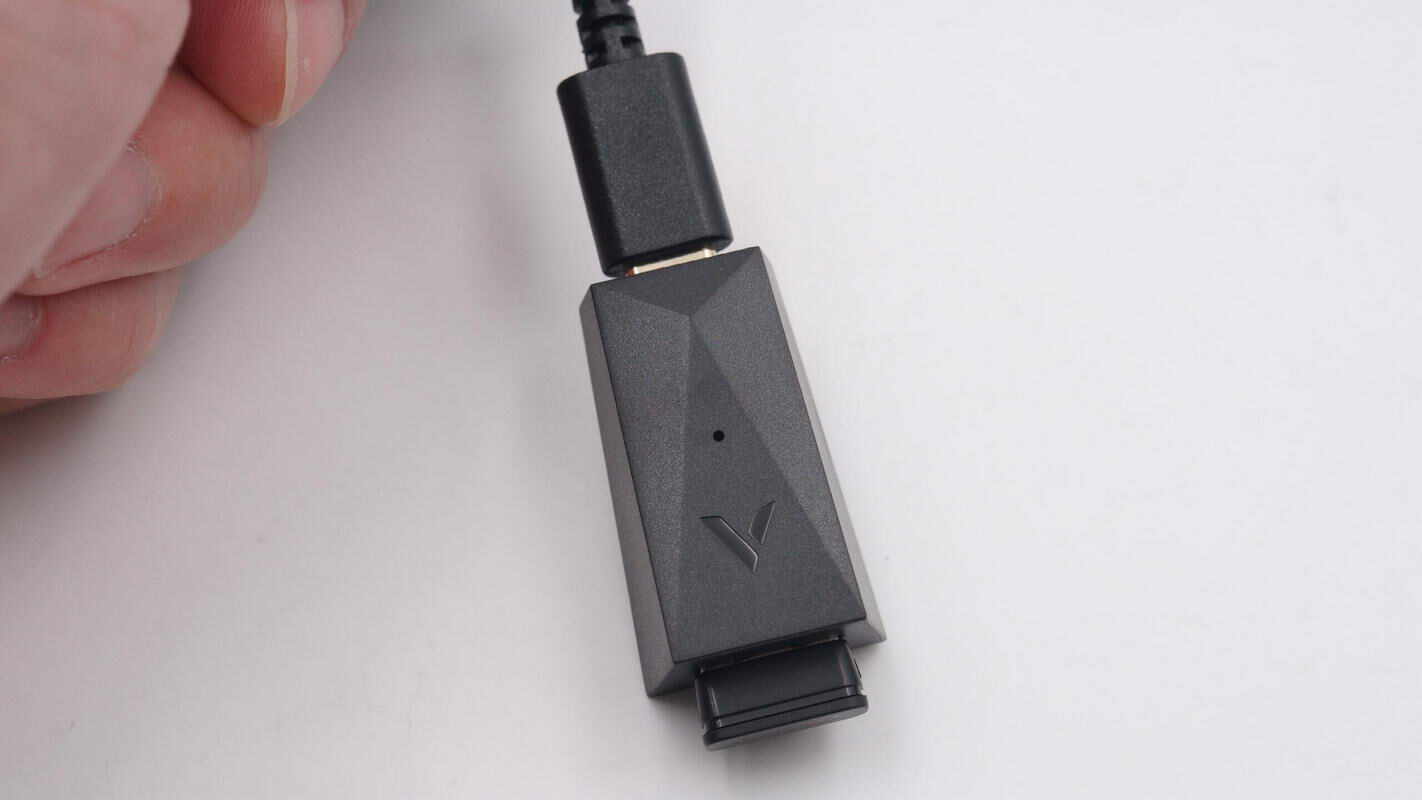

USB转换器正面凸起多棱边设计,整体很有科技感,此外还设计有雷柏品牌logo以及指示灯。
底部贴有防滑橡胶垫。

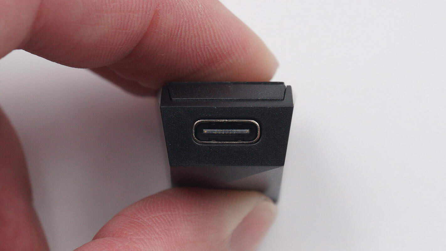

USB转换器一端是USB-C接口。
另一端是USB-A接口。
用户可通过这个转换器搭配配套数据线,延长鼠标接收器来使用。

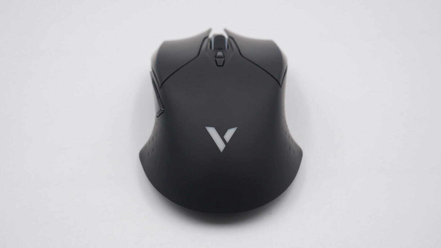

雷柏V20W游戏鼠标符合左右手人体工学设计,机身采用曲线精心勾勒,左右侧裙尾部为对称式指位托,为大拇指和无名指提供良好承托,兼顾趴握,抓握与捏握。
鼠标顶部设有左键、右键、滚轮(中键)和DPI+/-键,前端设有USB-C充电接口。顶部左键、右键和后盖三个区域分离式设计,令左右主键的受力更为均匀减少结构干扰,获得更好的使用体验。

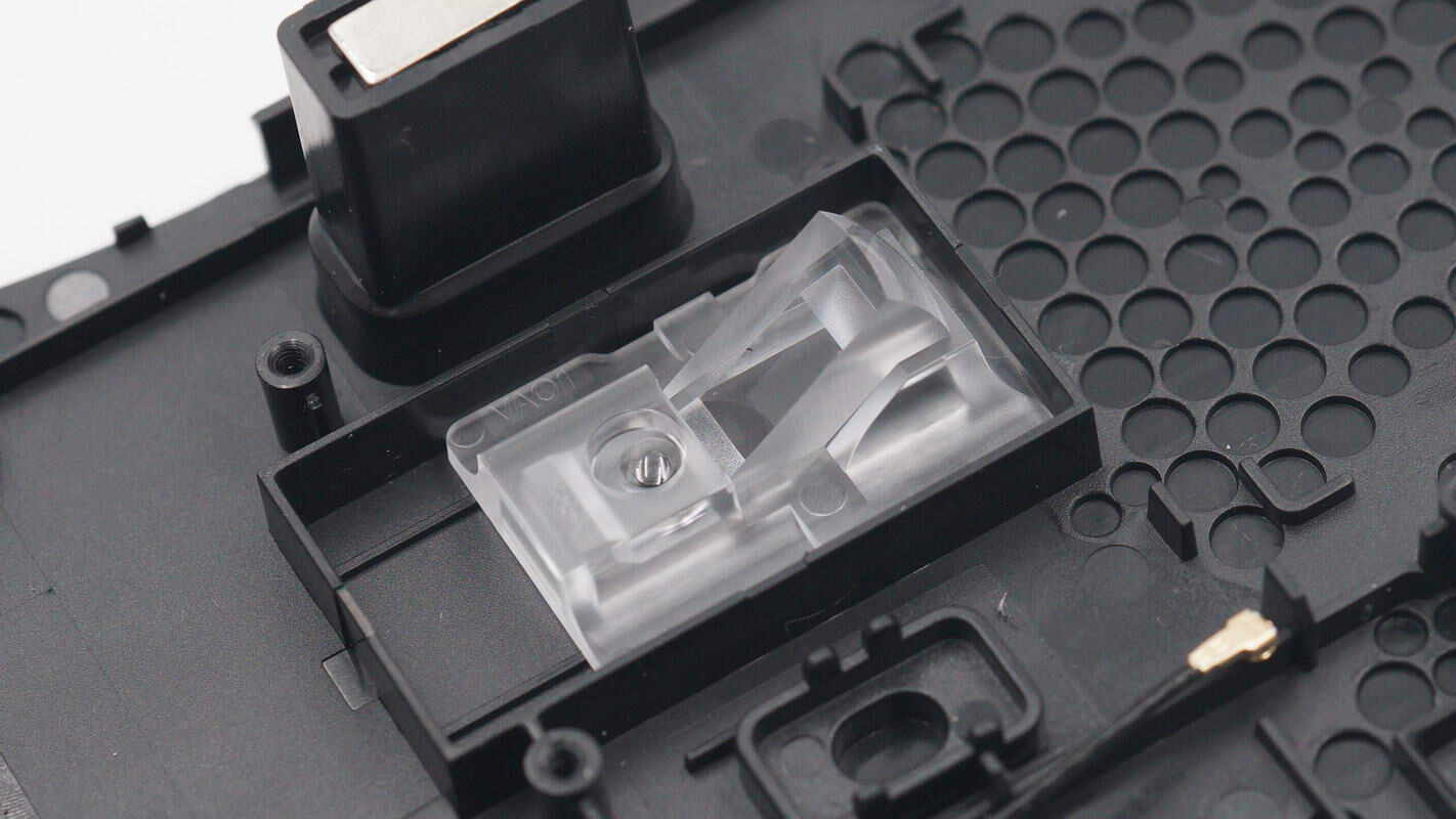

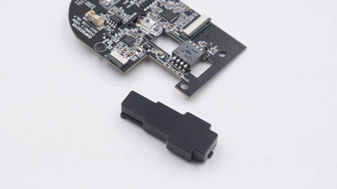

机身底部一览,中心区域设有接收器收纳仓和电源开关键。
接收器收纳仓磁吸式设计,不使用时可将接收器收纳回去,以防丢失。

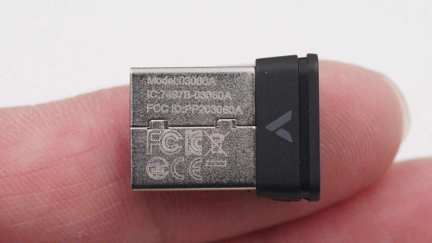

接收器型号为03060A,已经通过了FCC、KC和CE认证。

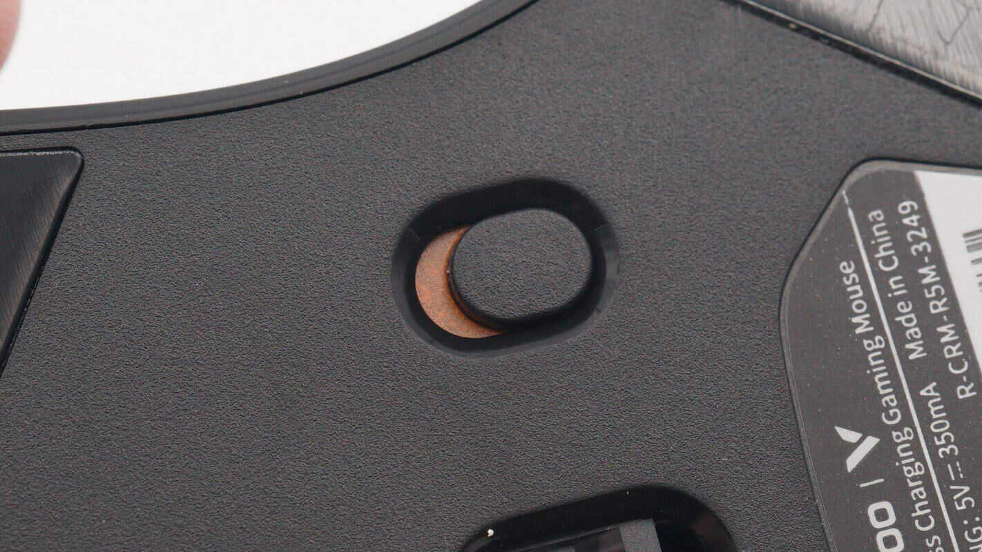

鼠标电源开关键处设计也很细节,关闭状态左侧露出区域显示橙色。
开启状态右侧露出区域显示绿色,可以方便用户快速辨别。

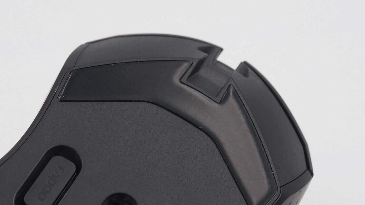

此外机身底部前后都贴有特氟龙脚垫,为鼠标带来低摩擦、耐磨、快速顺滑的操作移动,瞄准操作几乎不受阻力影响。

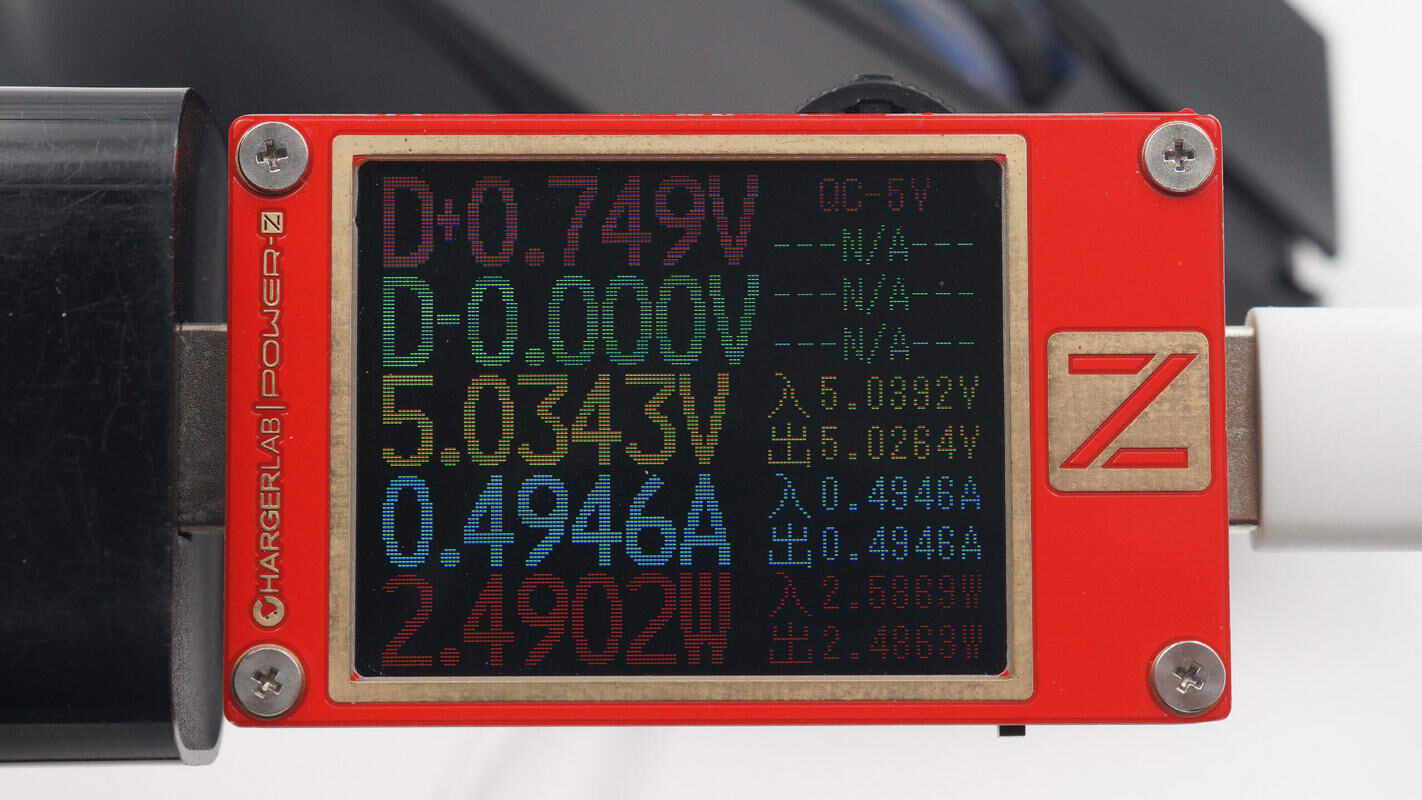

对鼠标进行有线充电测试,使用ChargerLAB POWER-Z KT002测得充电器的输出功率为5.03V 0.49A 2.49W。

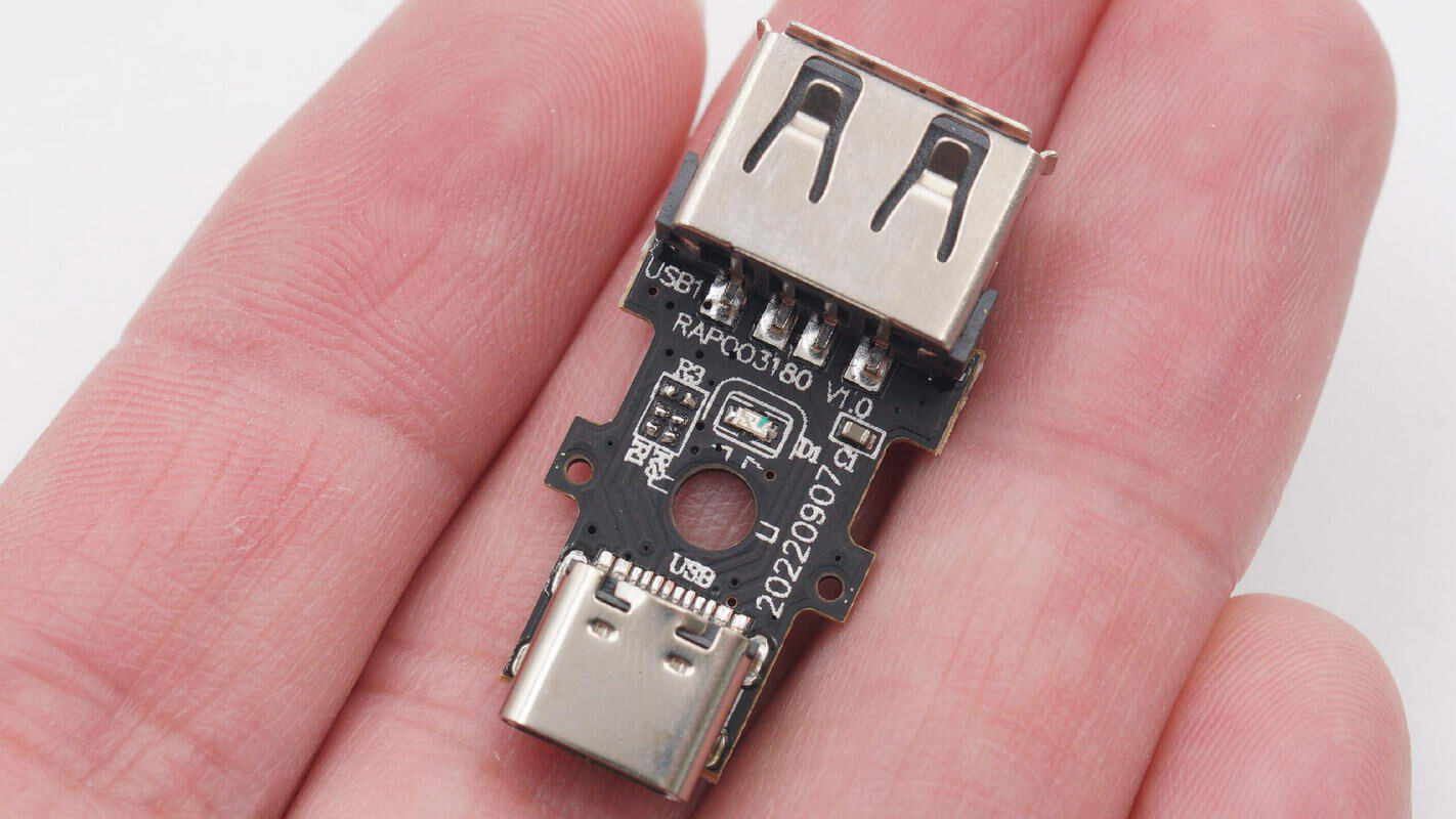

撕下转接器底部的防滑胶垫,内部是一颗固定螺丝。

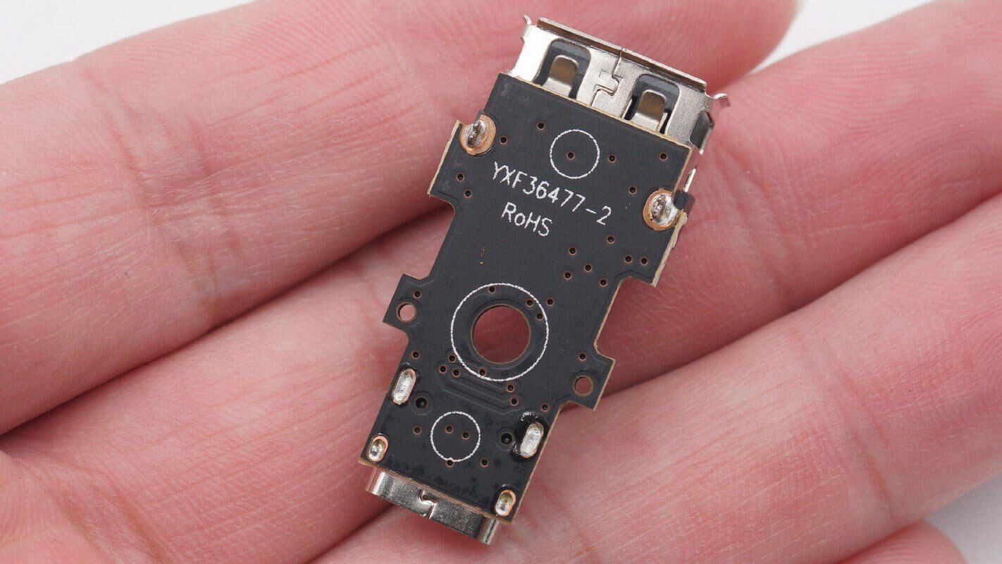

拧下固定螺丝拆开外壳,内部有一小块PCB。
PCB正面焊接USB-C,USB-A母座和LED指示灯。
PCB背面没有焊接元件,母座为过孔焊接固定。

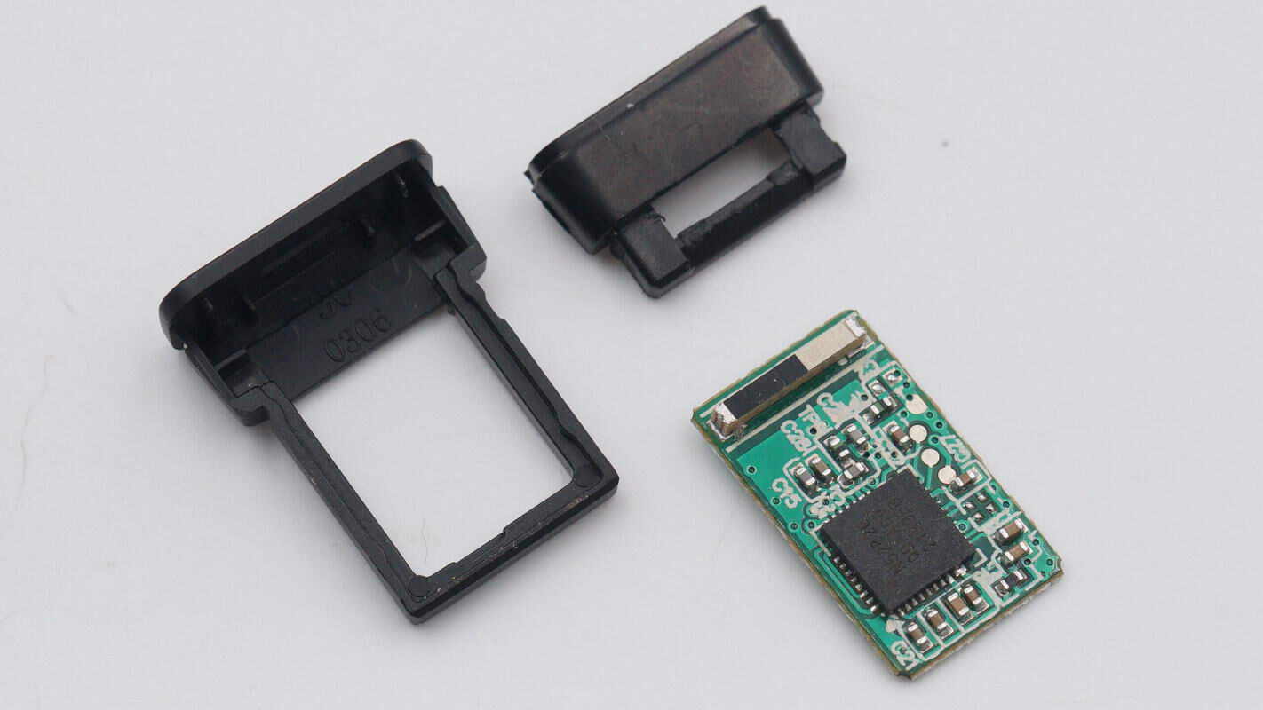

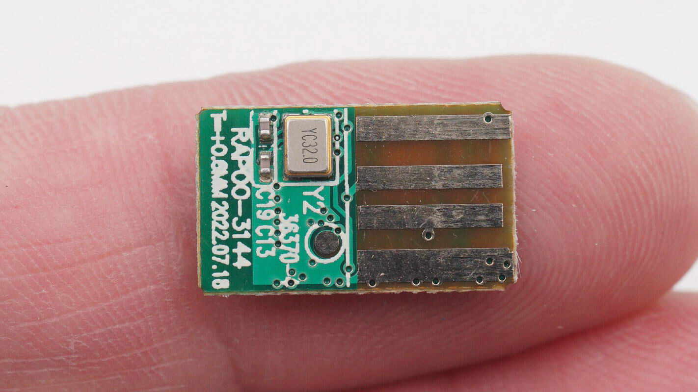

无线接收器外壳通过卡扣固定。
接收器内部小块PCB特写。
PCB正面焊接晶振,并印刷USB金属触点。
PCB背面焊接无线连接芯片和2.4G无线天线。
无线芯片来自NORDIC,型号nRF52820,通过2.4G和蓝牙5.2连接。

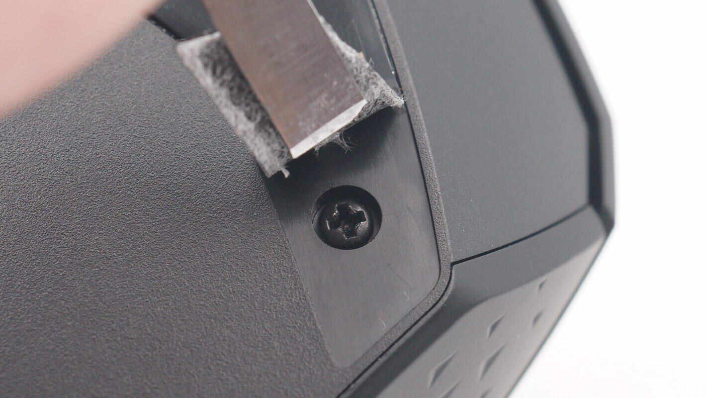

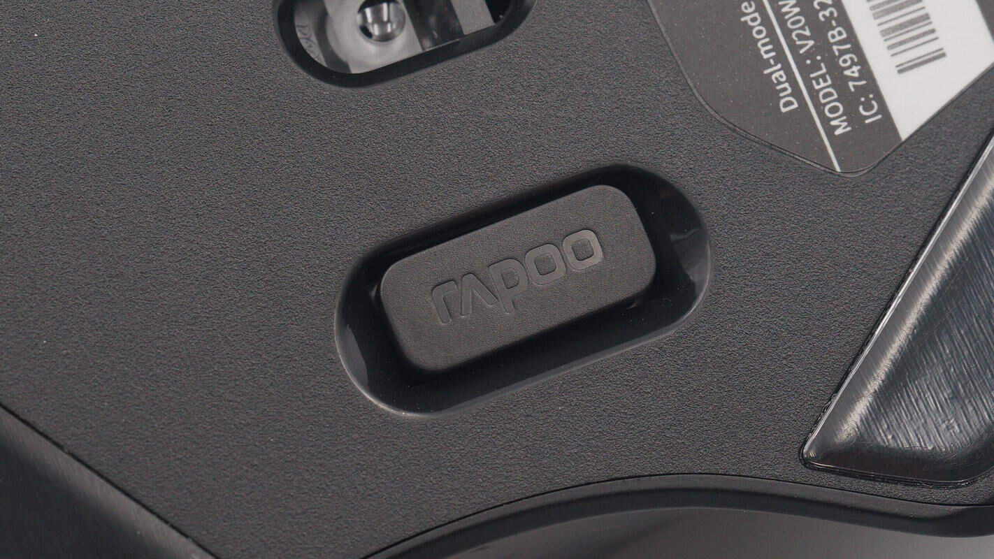

撕开鼠标脚垫,在脚垫下面是固定螺丝。
拧开固定螺丝,拆下外壳,内部PCB通过排线连接,电池通过导线连接。

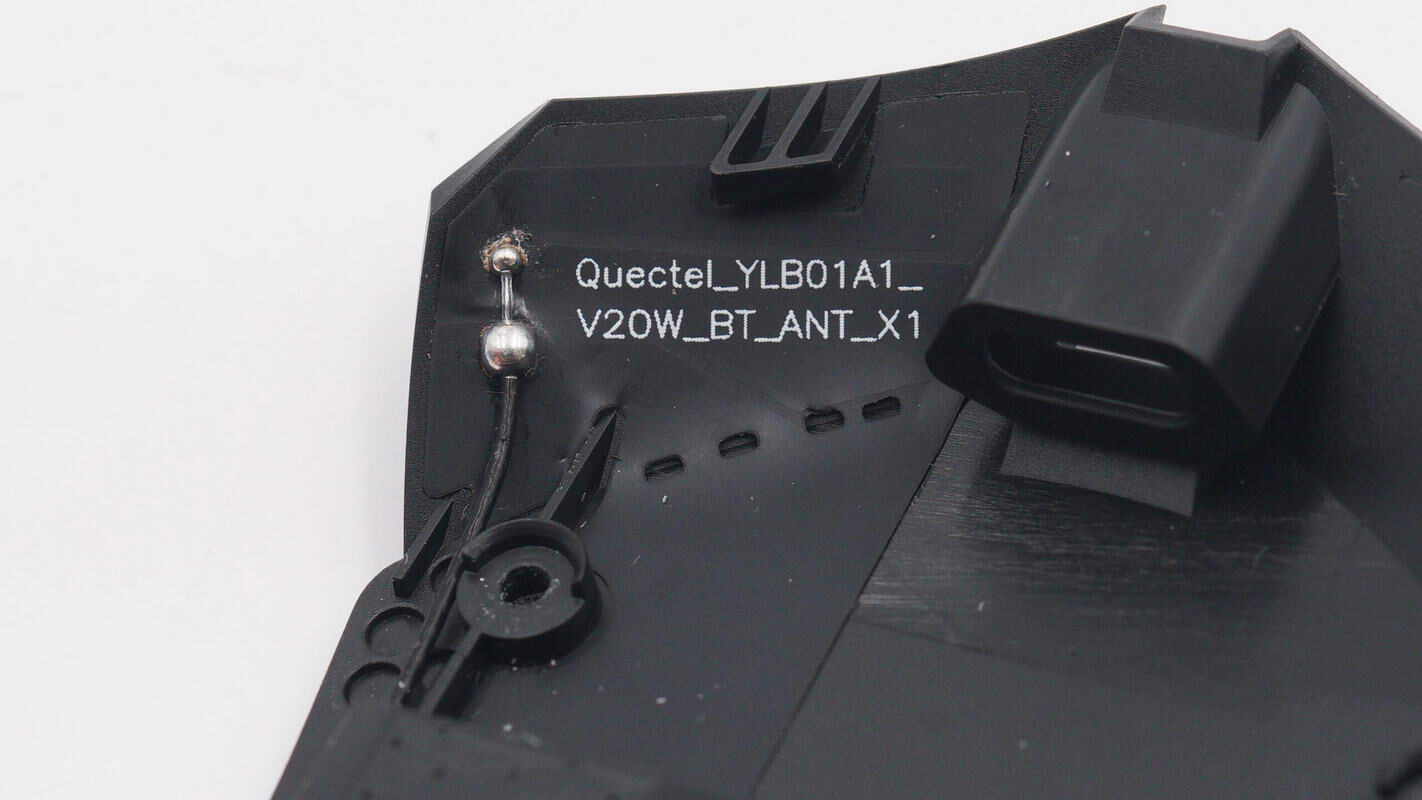

FPC贴片蓝牙天线特写。
蓝牙天线插座特写。

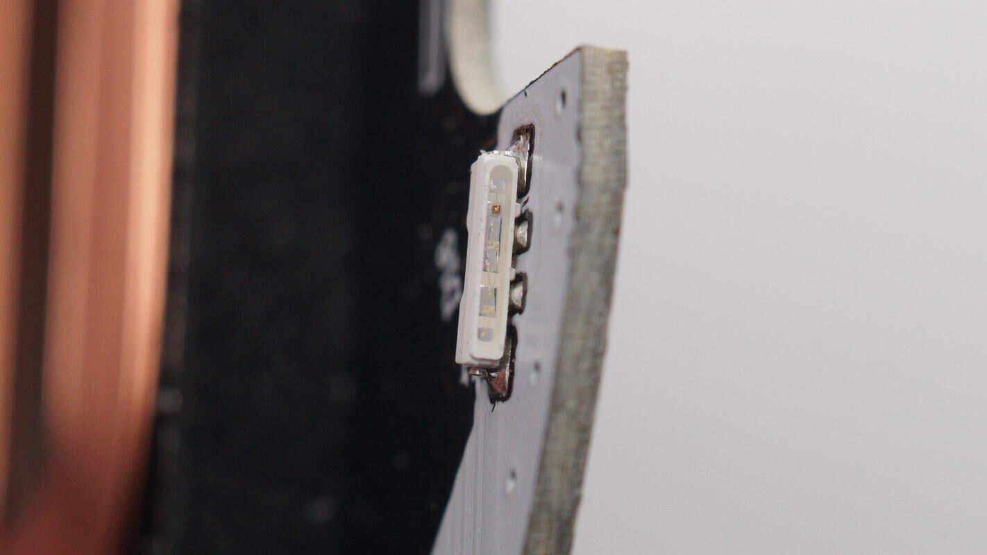

侧面焊接RGB LED灯。

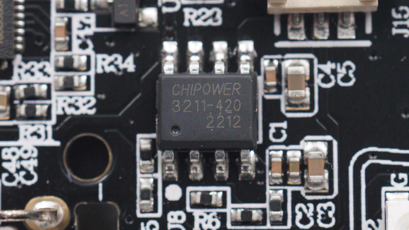

电池充电芯片来自南京芯力微,型号CE3211-420,用于为鼠标内置锂电池充电,最大充电电流为1A。

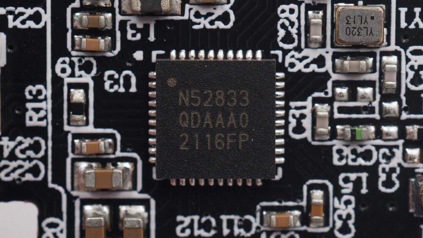

鼠标内置Nordic nRF52833 多协议蓝牙SOC,用于连接接收器,芯片内置32位处理器,512KB Flash和128KB RAM。

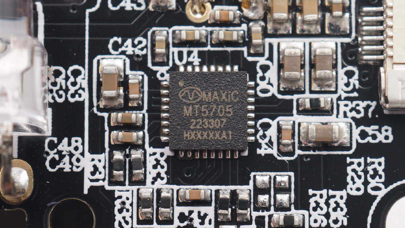

无线充电接收芯片采用美芯晟MT5705,是一款基于磁感应的无线充电接收器的SoC(片上系统),采用嵌入式ARM Cortex M0处理器,2KB SRAM,8KB OTP,完全符合BPP的最新WPC Qi规范(版本1.2.4)。
MT5705可提供稳定的5W输出功率,支持5V输出电压,输出电流最大1A,AC to DC转换效率达95%;其拥有完善的过压、过流、过温保护机制,独立的I2C通信接口和丰富的GPIO。封装为4*4mm QFN32L,尤其适合TWS耳机充电仓,鼠标等各类小功率智能设备。
美芯晟MT5705资料信息。

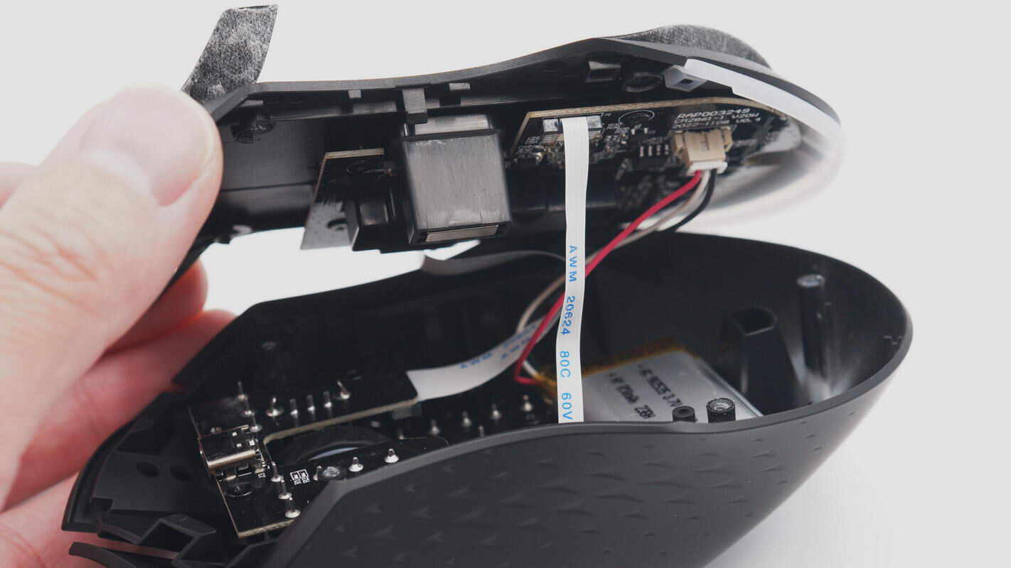

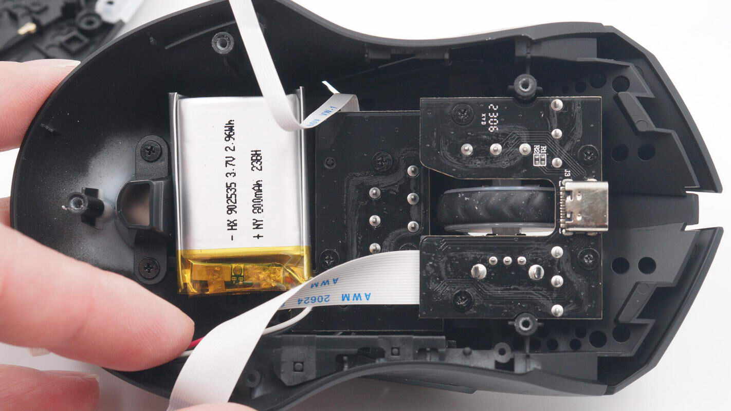

鼠标上盖内部为按键接口小板和电池。

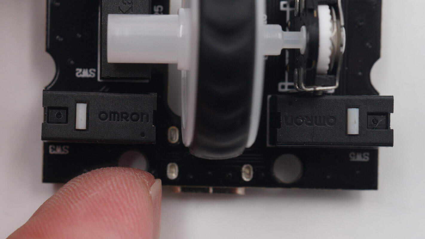

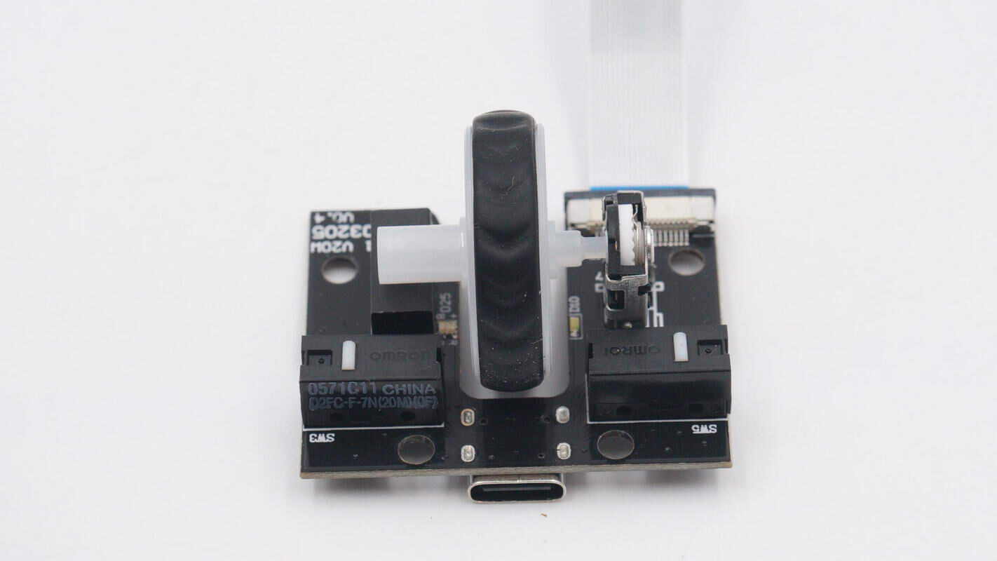

鼠标左右键和滚轮小板特写。
USB-C母座采用过孔焊接固定。
鼠标左右键微动来自欧姆龙。
型号D2FC-F-7N,(20M)表示2000万次使用寿命。

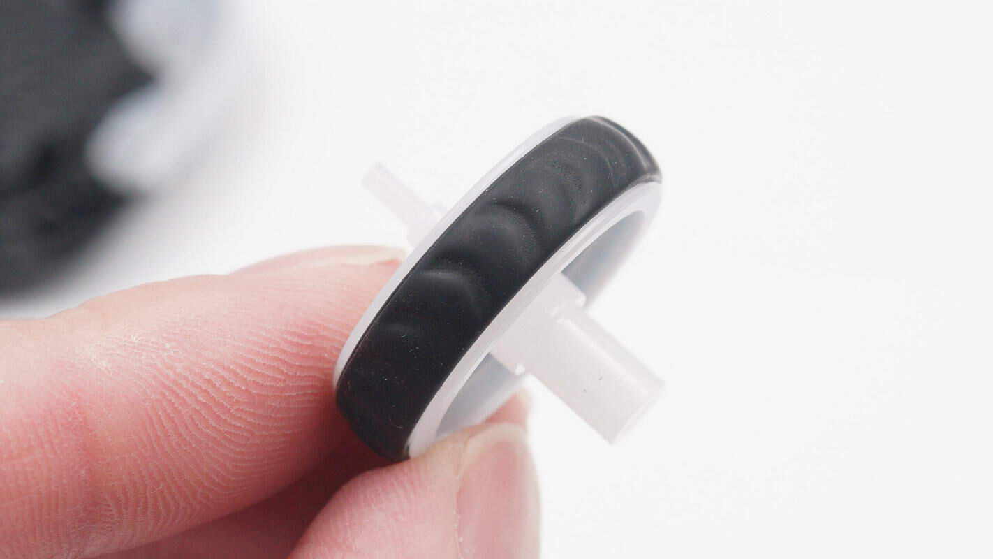

鼠标滚轮采用橡胶防滑。

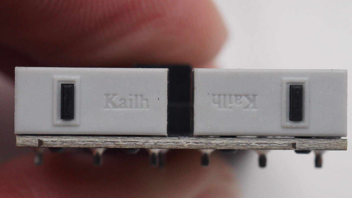

鼠标中键来自Kailh凯华。

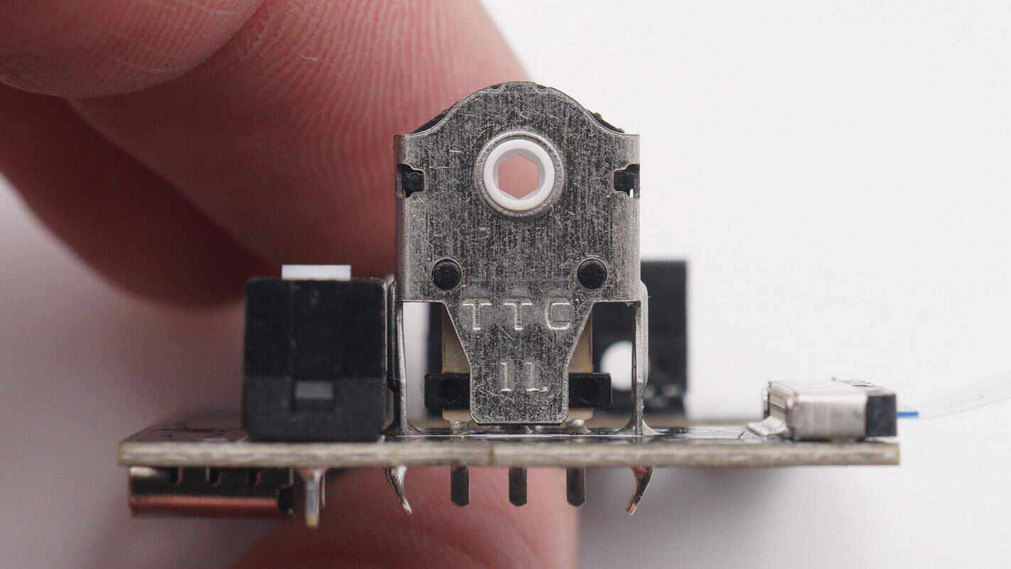

鼠标旋转编码器来自TTC。

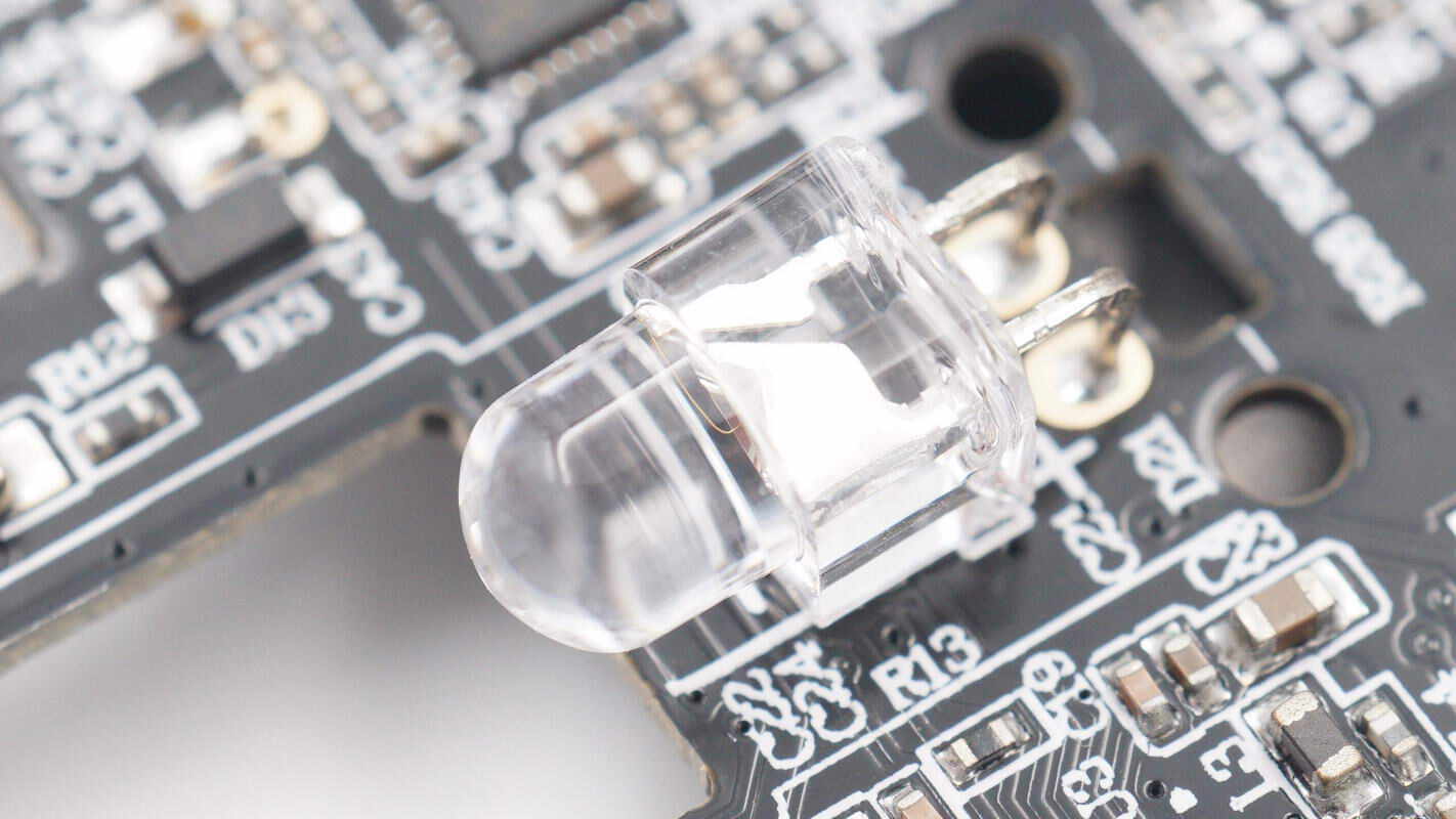

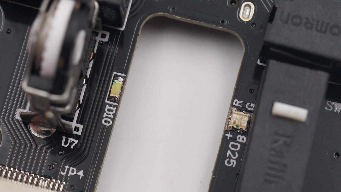

在滚轮两侧焊接RGB LED和一颗白色指示灯。

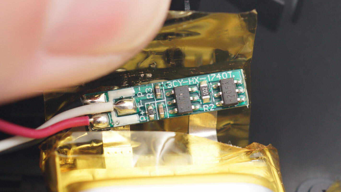

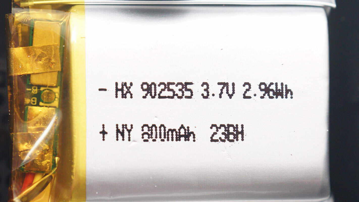

电池通过双面胶粘贴固定。
鼠标内置800mAh锂电池。
电池保护板设有保护IC和MOS管,还焊接热敏电阻检测电池温度。

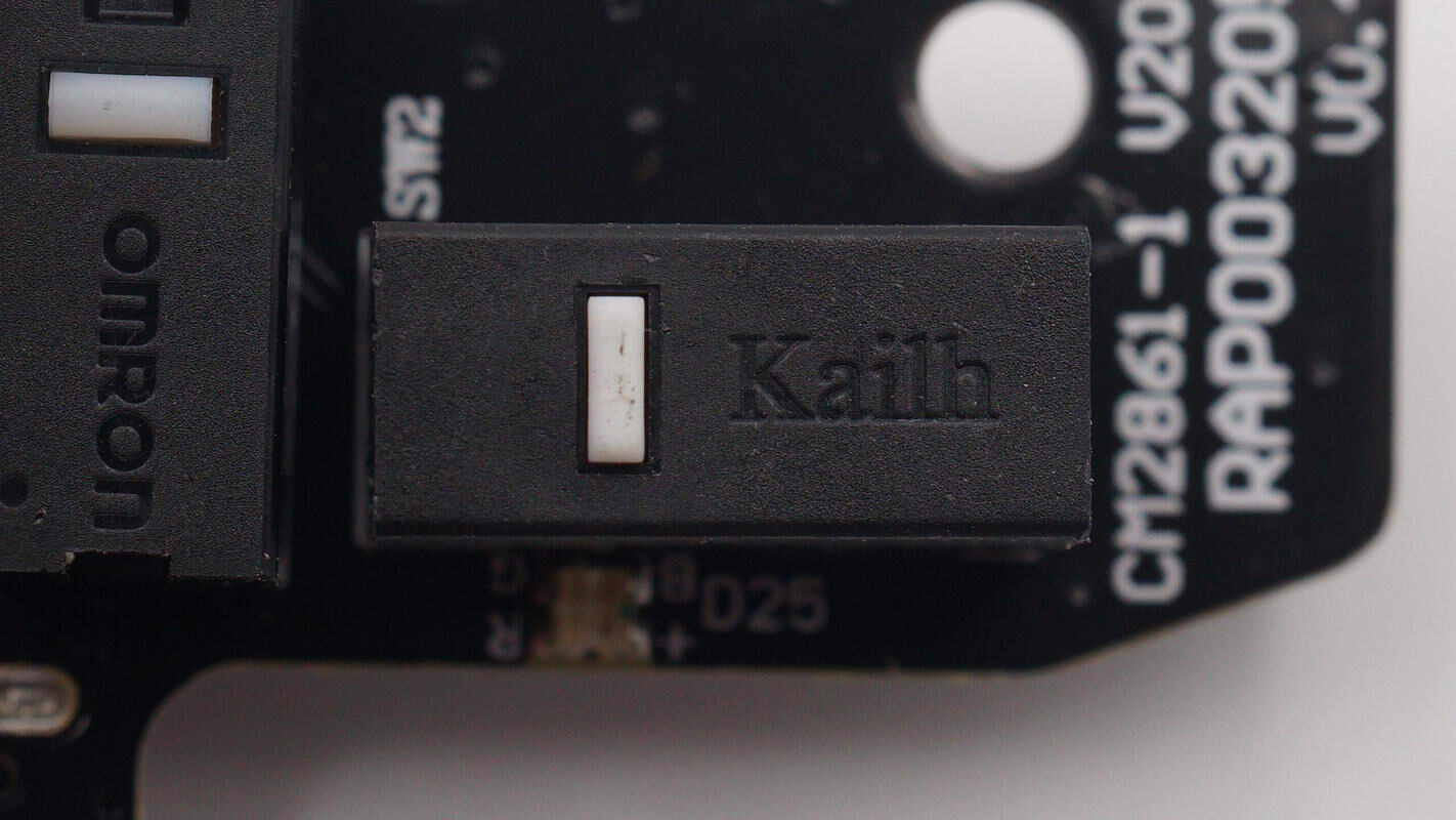

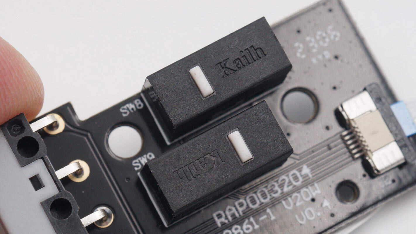

鼠标侧键和DPI切换按键特写。
鼠标侧键也是来自凯华。
DPI切换按键来自凯华。
