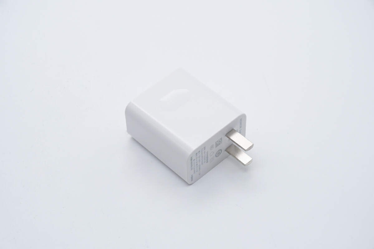

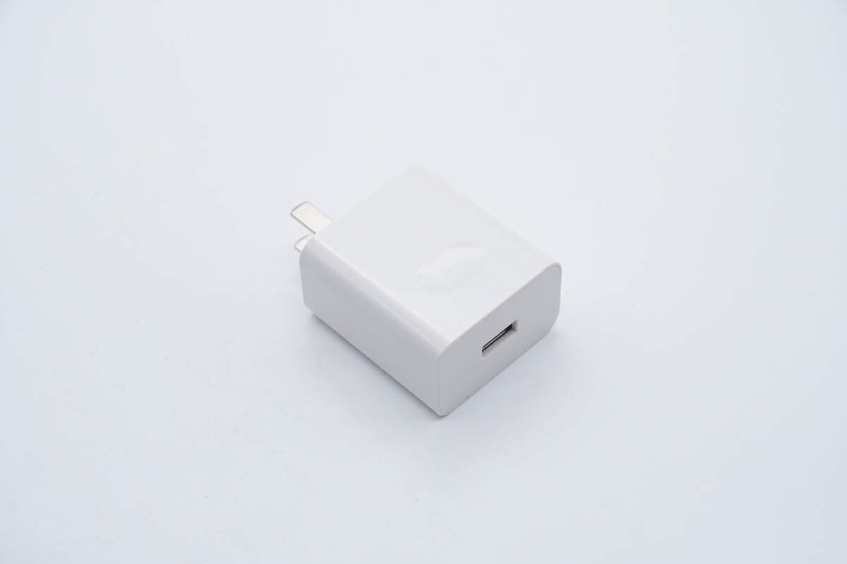

荣耀35W超级快充充电器外观

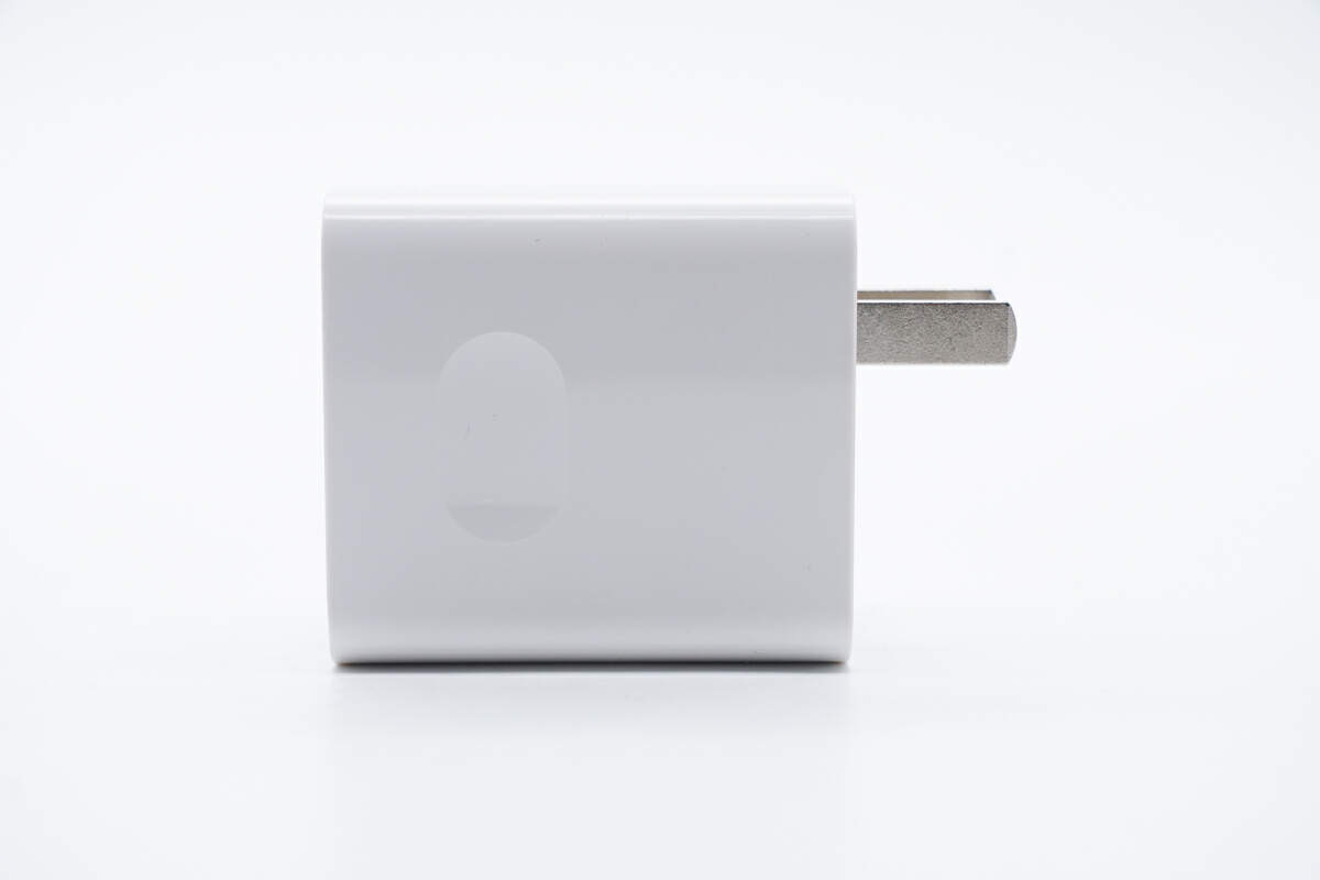

充电器是十分经典的荣耀快充风格设计,机身外壳通体白色,腰身高光亮面处理,整体很简洁。
机身正背面是经典小凹面设计,方便用户插拔使用。
机身底部配备固定国标插脚,靠一侧布局方便插拔。

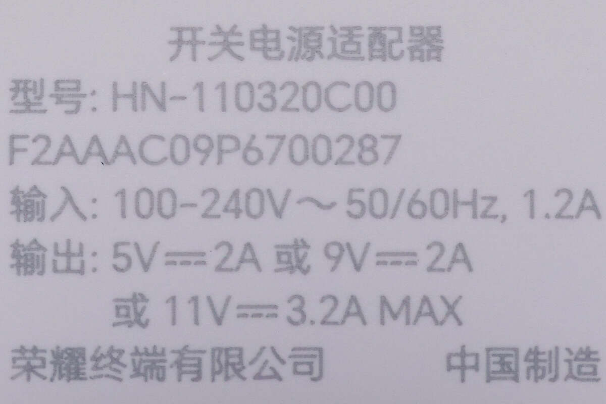

底部外壳上印有充电器参数。
充电器参数特写
型号:HN-110320C00
输入:100-240V~50/60Hz 1.2A
输出:5V2A、9V2A、11V3.2A
制造商:荣耀终端有限公司
充电器通过了CCC认证。

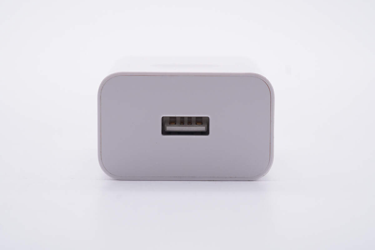

输出端配备单USB-A接口。

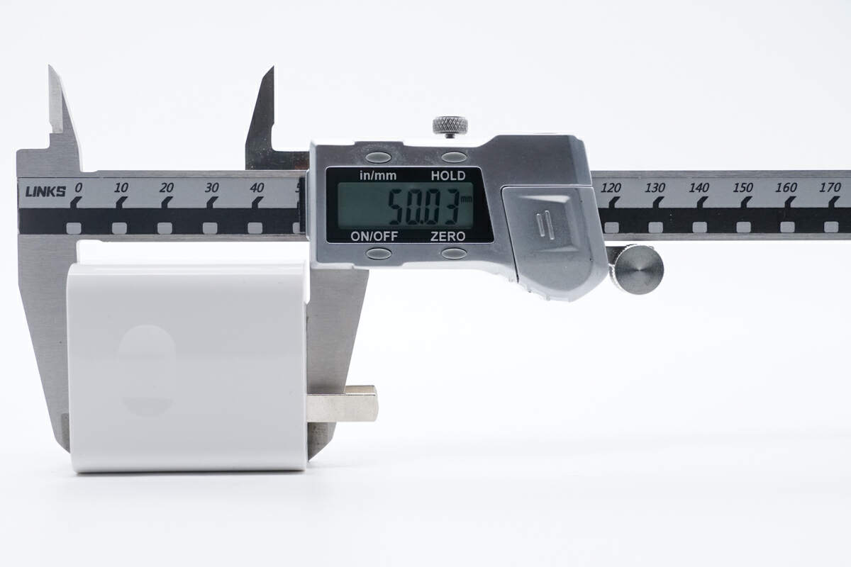

实测充电器机身高度为50.03mm。

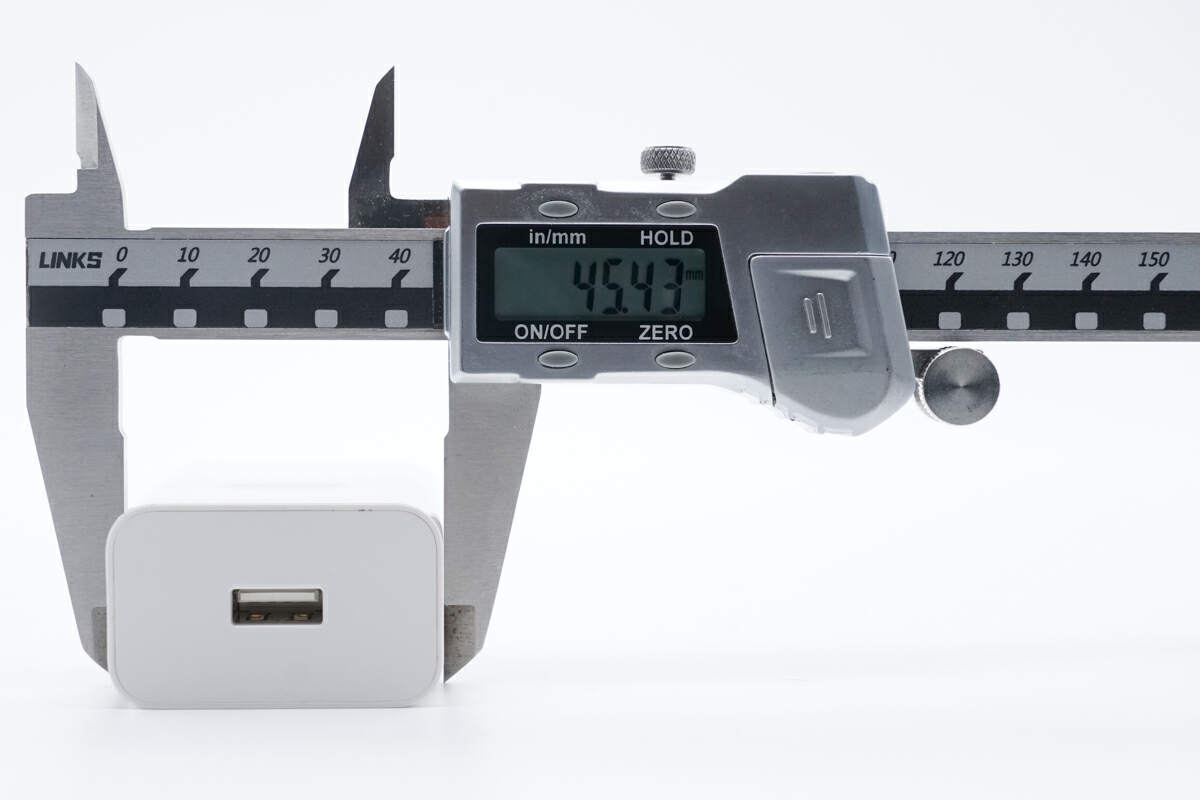

宽度为45.43mm。

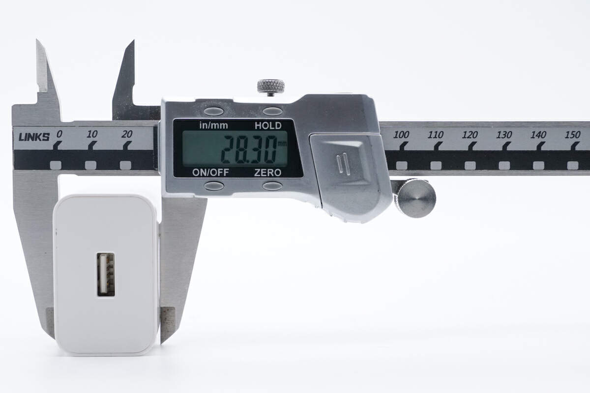

厚度为28.3mm。

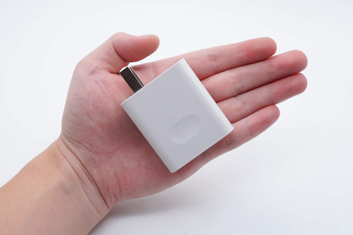

充电器拿在手上的大小直观感受。

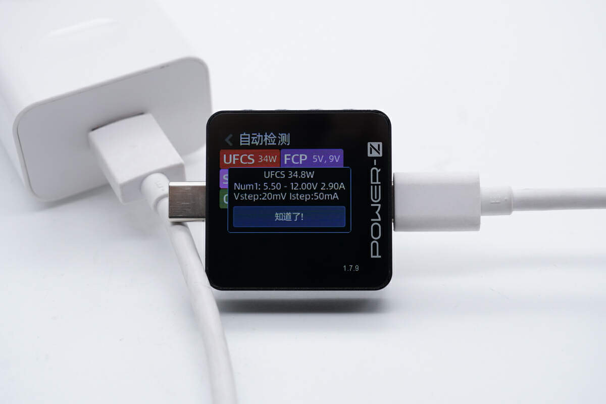

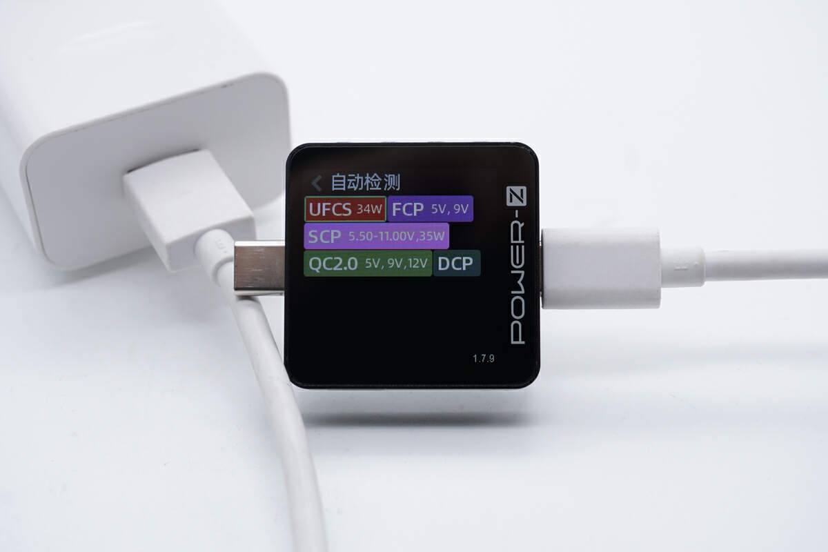

使用ChargerLAB POWER-Z KM003C测得这款充电器支持UFCS、FCP、SCP、QC2.0、DCP充电协议。
另外测得UFCS融合快充具备5.5-12V2.9A一组电压档位。下方显示的Vstep:20mV表示电压步进为20mV;Istep:50mA表示电流步进为50mA。

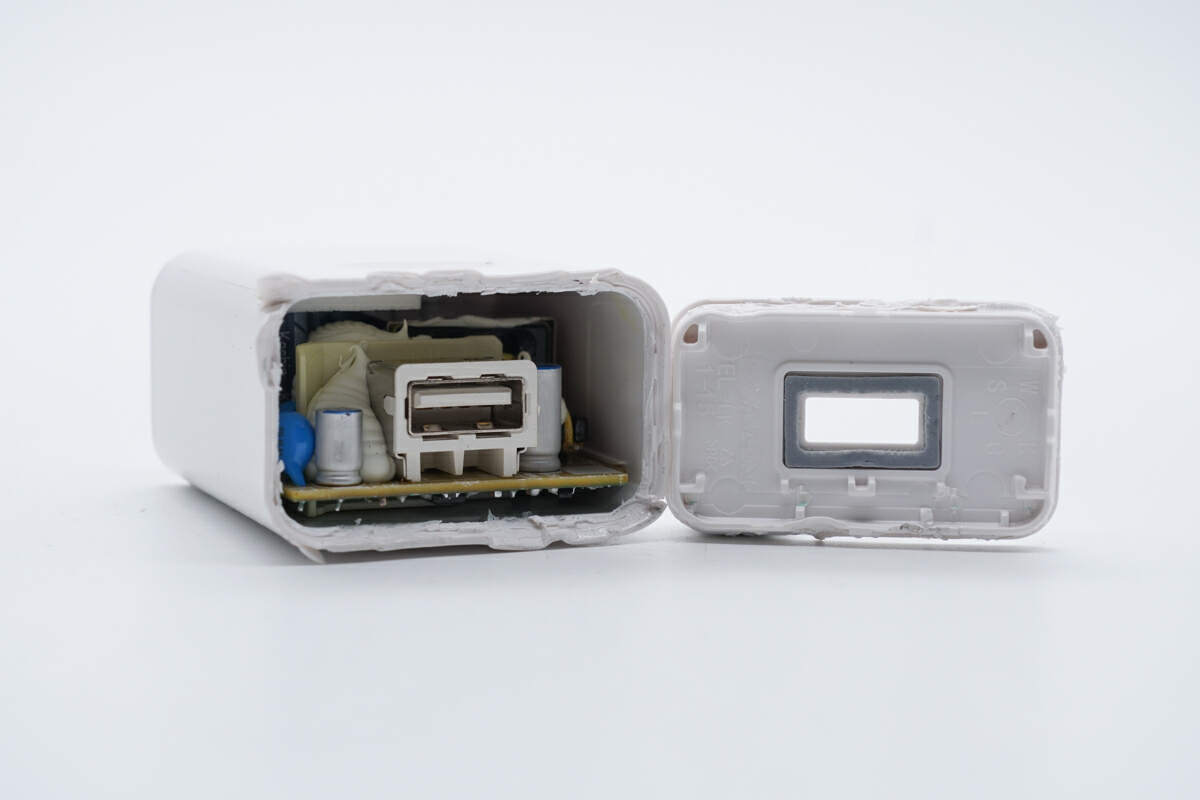

首先沿输出侧外壳接缝撬开充电器外壳,内部PCBA模块通过卡槽固定。
盖板内部对应USB-A接口的位置粘贴密封胶垫。

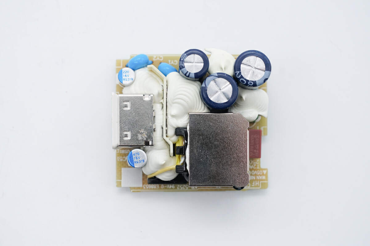

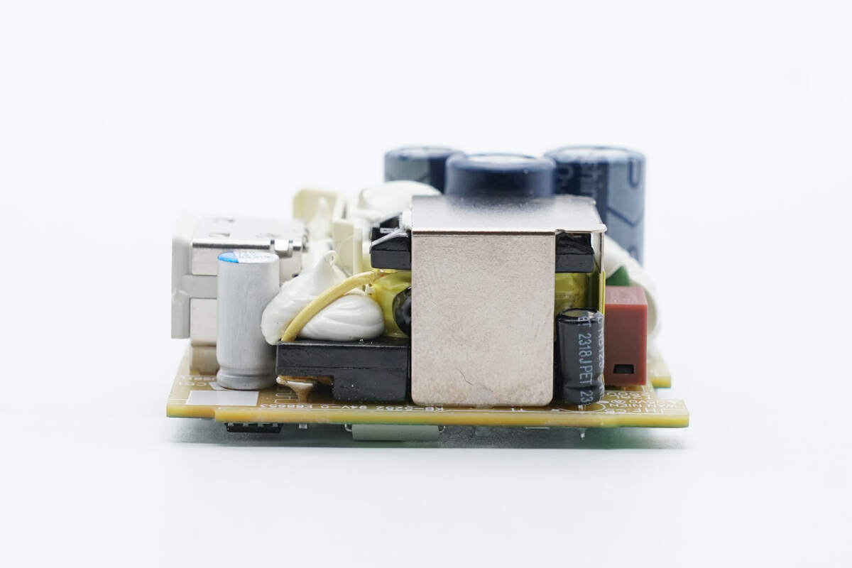

PCBA模块正面一览,变压器上粘贴金属片散热,电容和隔离板之间采用胶水填充固定。
PCBA模块背面焊接整流桥,初级主控芯片,反馈光耦,同步整流控制器,同步整流管和协议芯片。初次级之间通过隔离板绝缘。
通过对PCBA模块的观察发现,荣耀这款充电器采用反激开关电源设计,宽范围电压输出,输出电压由协议芯片通过光耦反馈调节。下面我们就从输入端开始了解各个器件的信息。

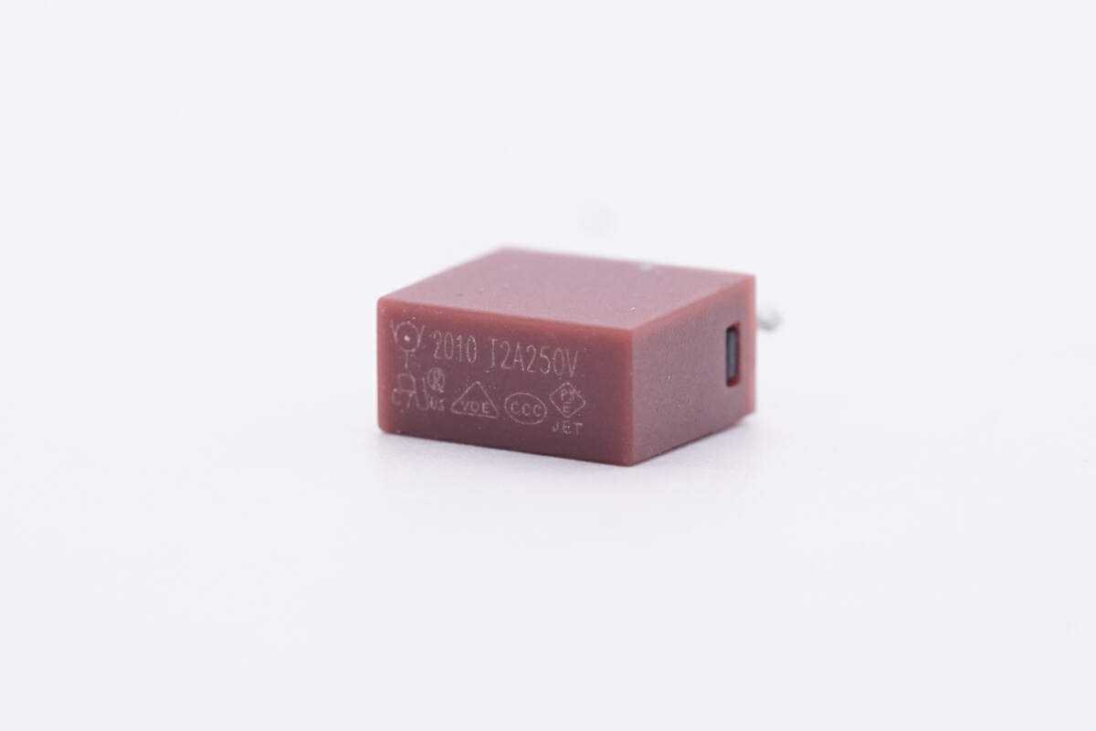

输入端保险丝来自华德电子,规格为2A 250V。

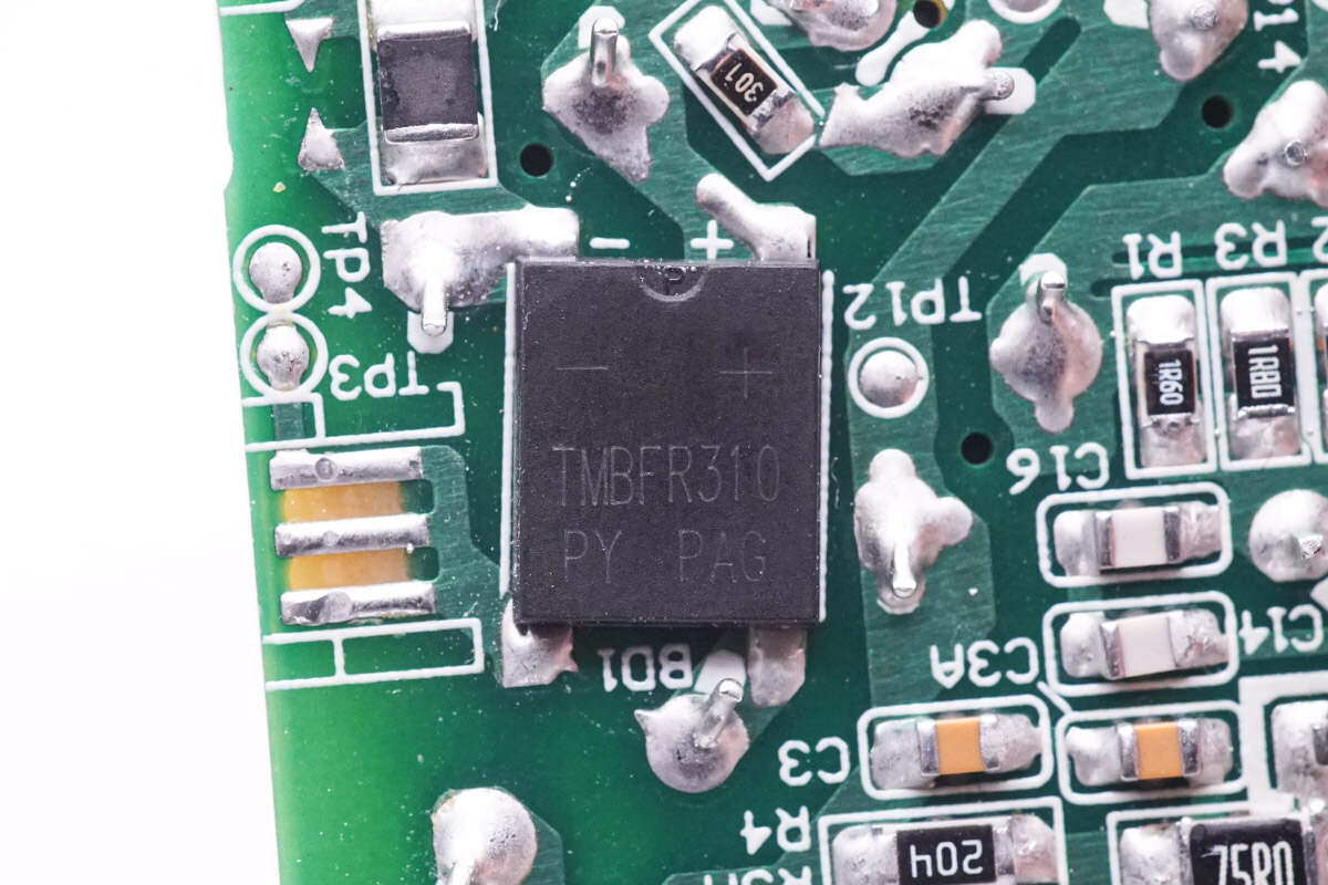

整流桥来自PY平伟,型号TMBFR310,规格为3A 1000V。

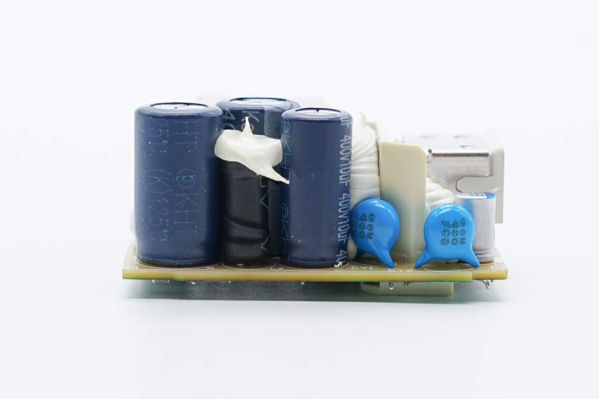

充电器侧面焊接高压滤波电容,差模电感和蓝色Y电容。

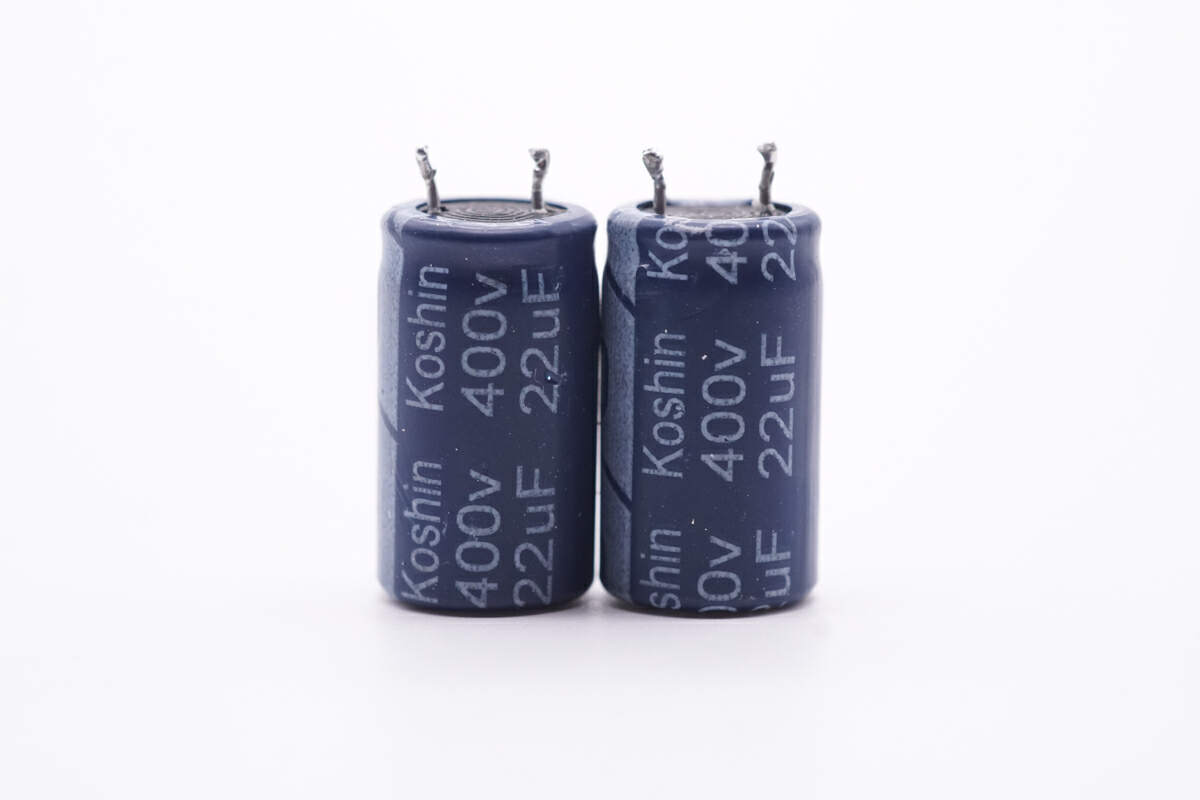

高压滤波电容来自Koshin东佳,其中两颗规格为400V 22μF。

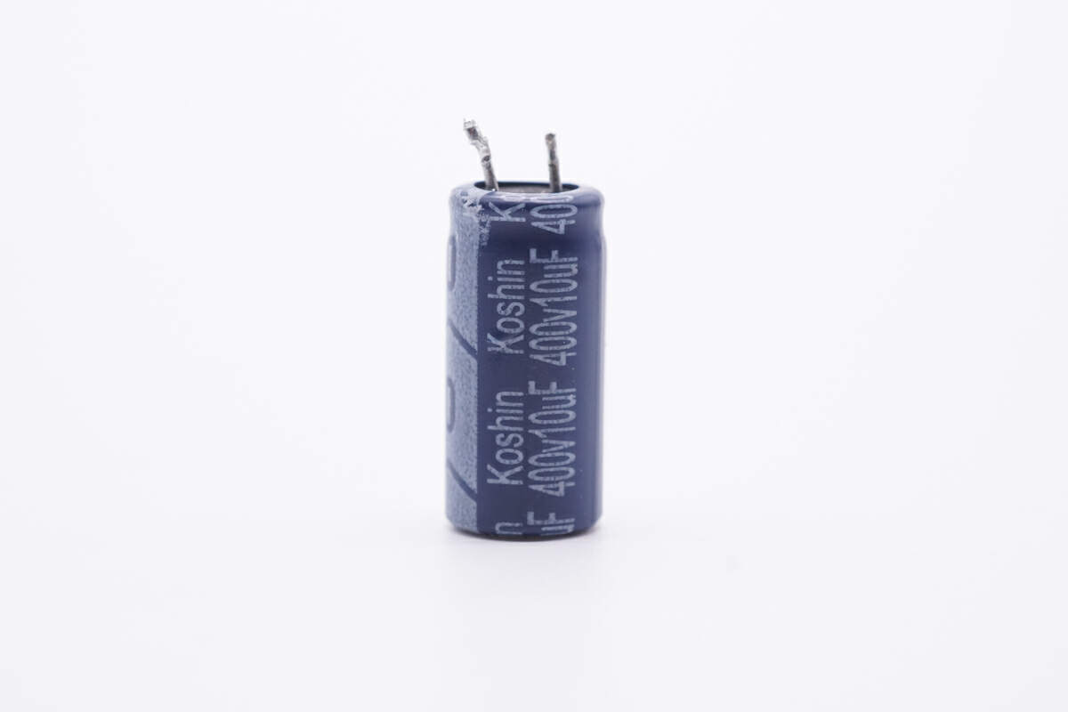

另一颗规格为400V10μF。

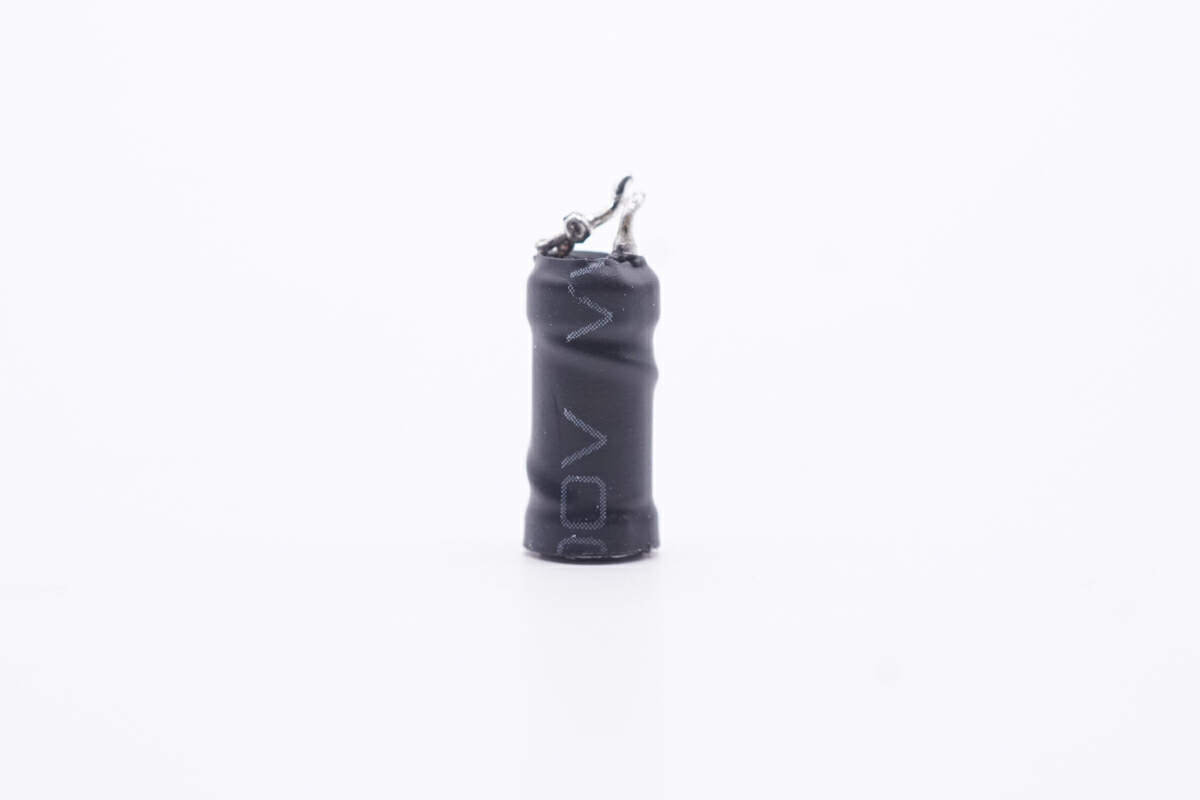

差模电感采用工字磁芯绕制,外套热缩管绝缘。

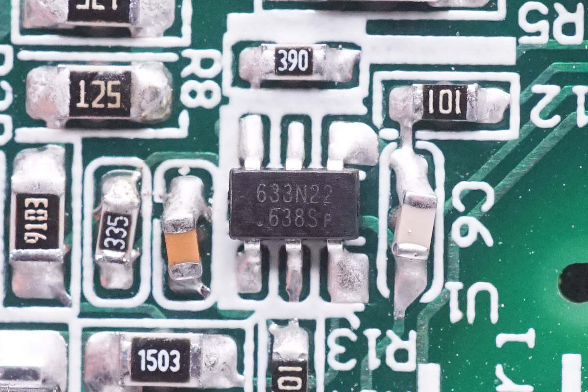

初级主控芯片来自昂宝,型号OB2633,该芯片采用SOT23-6封装,是一款高度集成的准谐振反激(QR)控制器,具有自适应多模式调节,优化了高性能、低EMI、低待机功耗和宽输出电压。OB2633提供完整的保护功能,包括逐周期限流、过载保护、过温保护、输出短路保护、欠压保护输出、输出和VDD过电压保护。

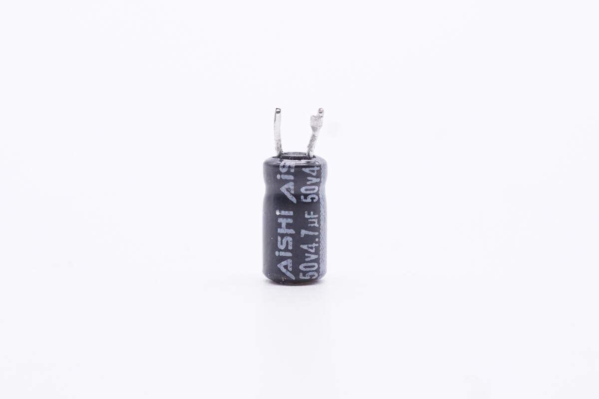

为主控芯片供电的滤波电容来自AiSHi艾华,规格为50V4.7μF。

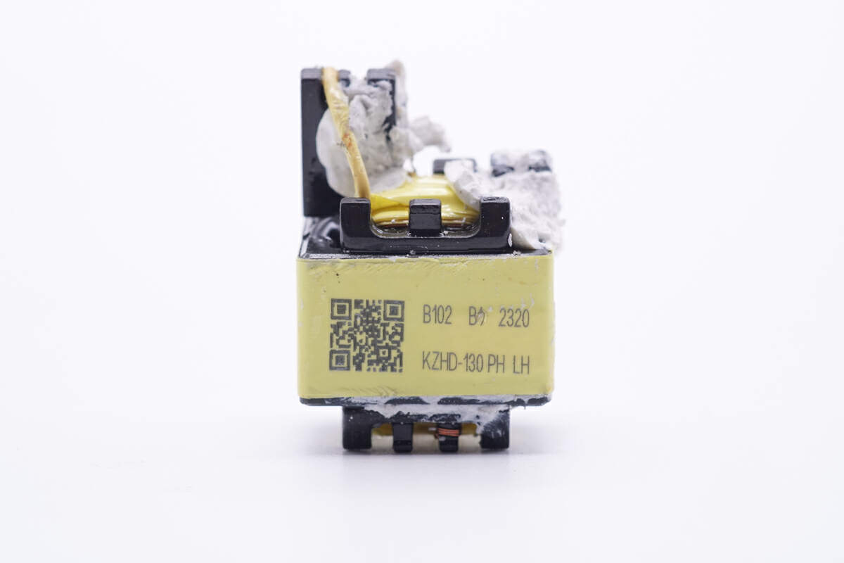

PCBA模块侧面焊接变压器,在变压器上粘贴金属片散热。
变压器次级采用多层绝缘线绕制。

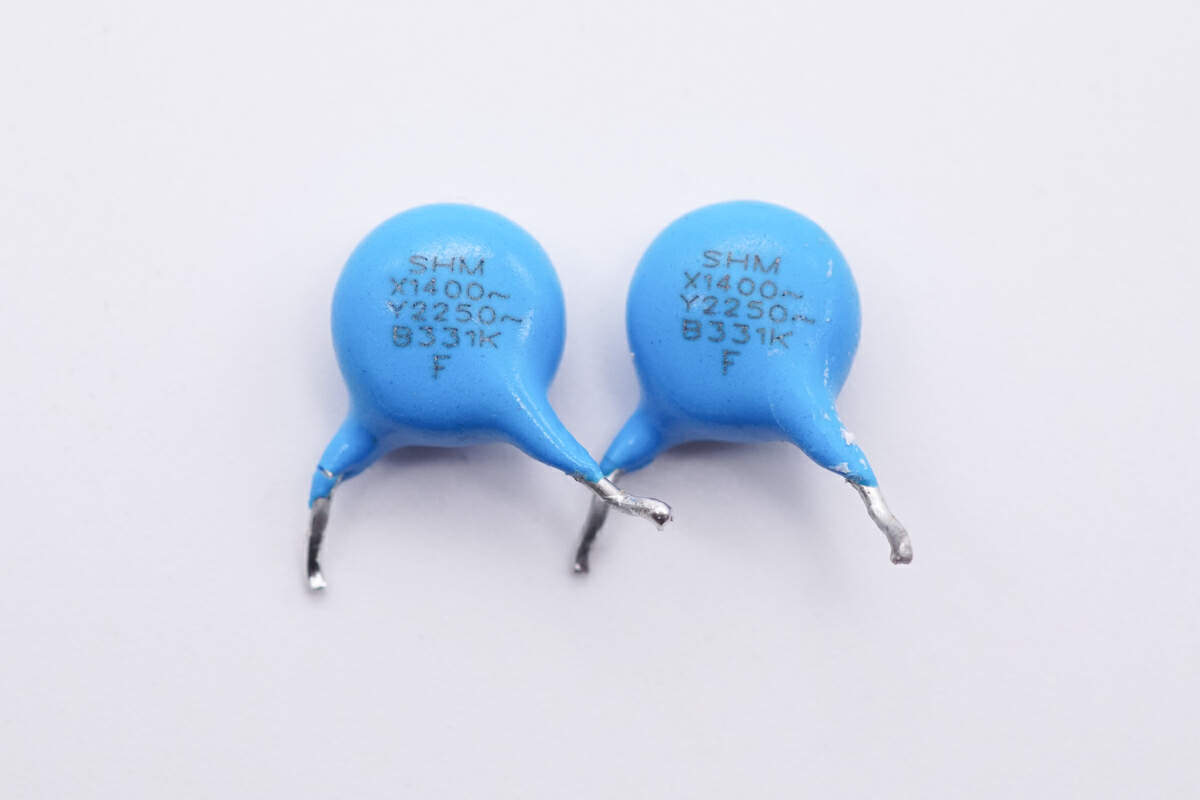

Y电容来自SHM宏明电子,使用两颗串联,提升耐压等级。

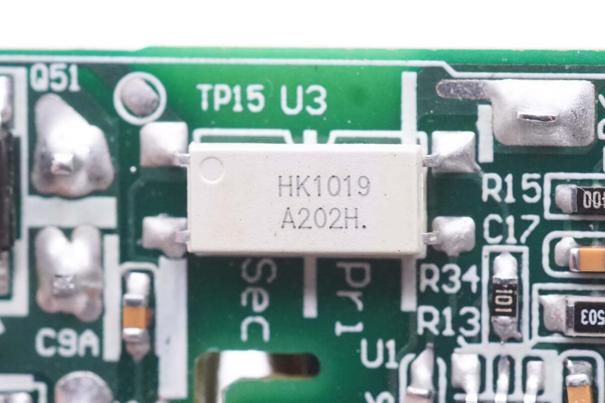

HK1019光耦用于输出电压反馈调节。

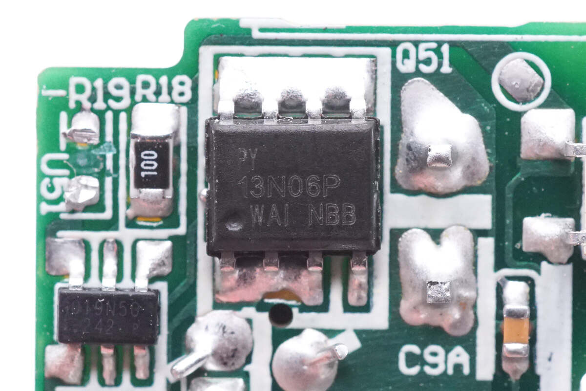

同步整流控制器来自昂宝,型号OB2019,支持3-15V输出的充电器使用,芯片具备自供电功能,无需辅助线圈,支持DCM,QR和CCM运行模式。私有的振铃检测能够避免寄生参数引起的冲击。
同步整流管来自PY平伟,型号13N06P,是一颗耐压60V的NMOS,导阻为9mΩ,采用SOP8L封装。

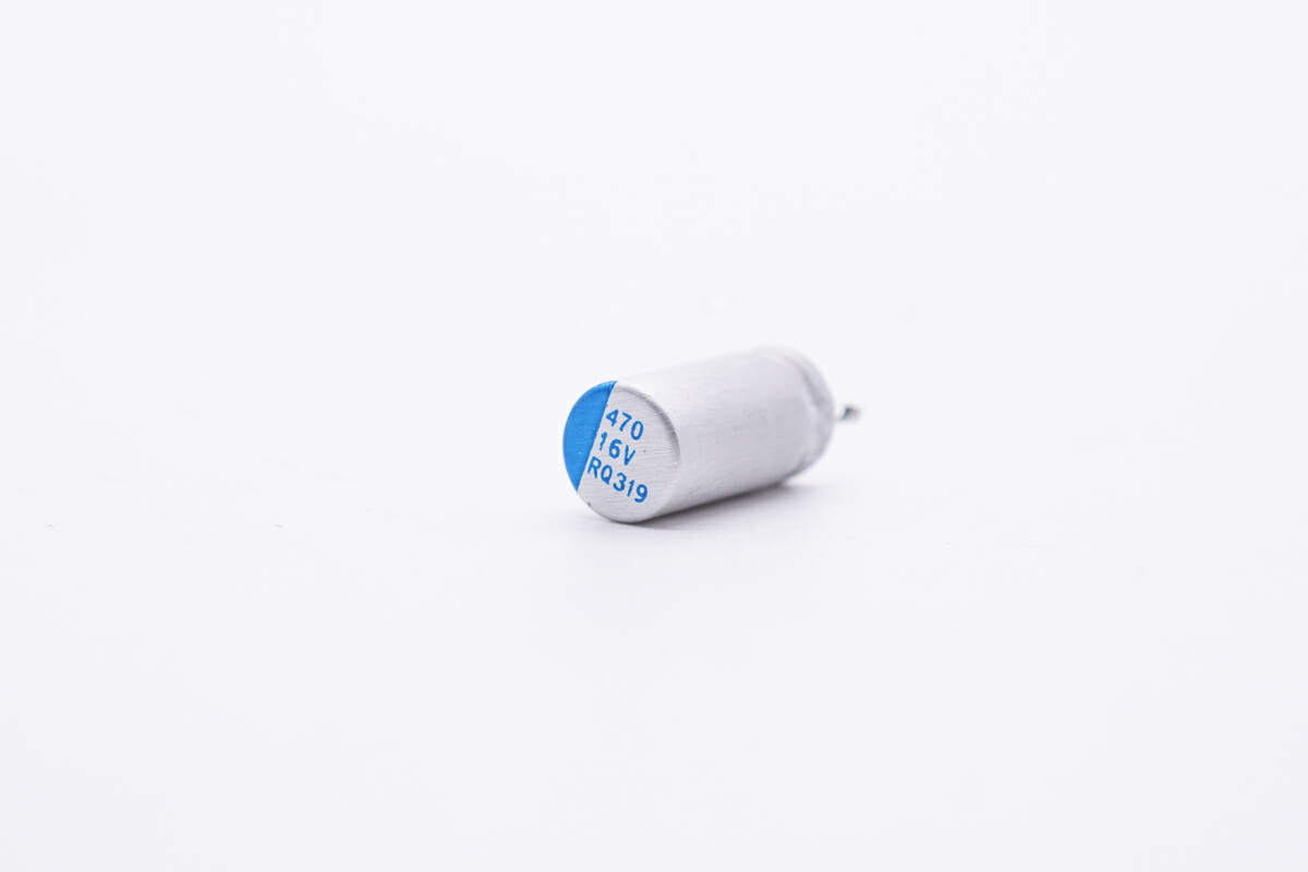

输出端焊接两颗固态电容和USB-A母座。

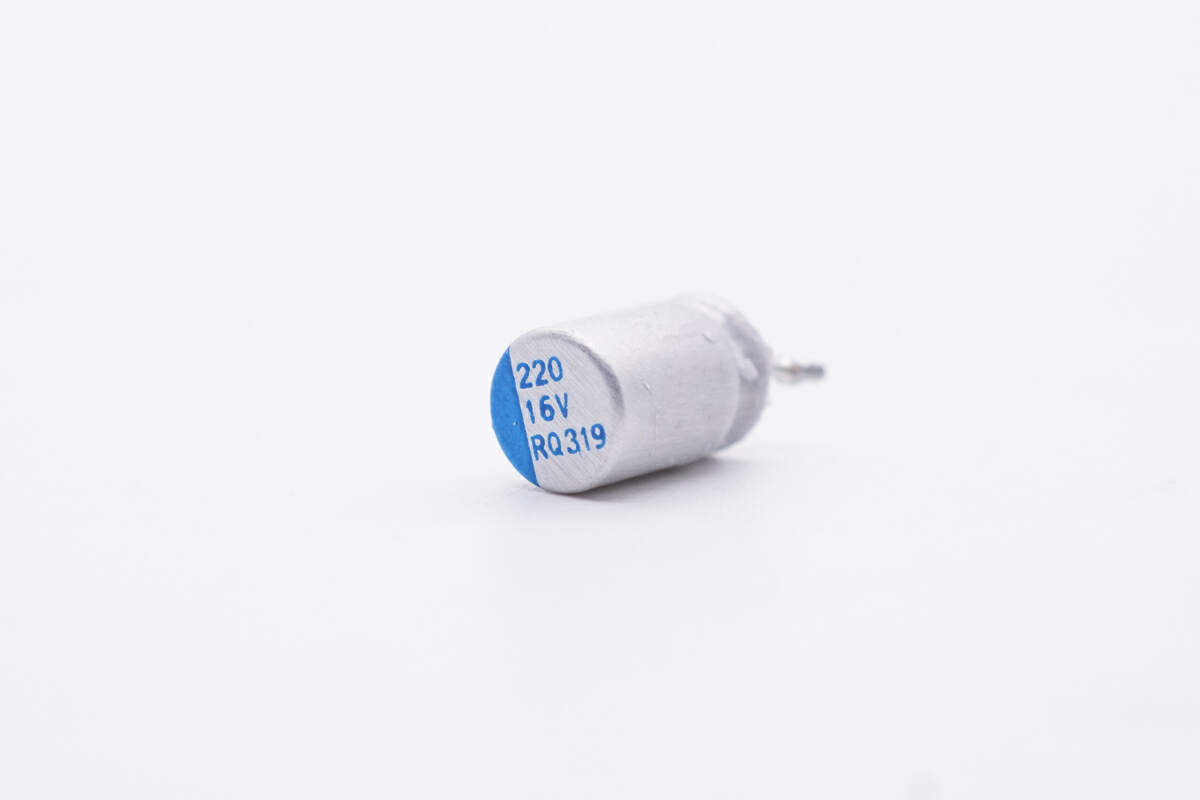

两颗输出滤波电容来自PolyCap柏瑞凯,为RQ系列125℃耐热固态电容,规格为470μF 16V。
充电头网拆解了解到,柏瑞凯的产品广泛应用于充电器、车充、无线充、移动电源、储能电源等领域,并被OPPO、vivo、小米、荣耀、三星、华为、联想、紫米、努比亚、公牛、ANKER等知名品牌的多款产品采用,产品获得市场的高度认可。
另一颗规格为220μF 16V。

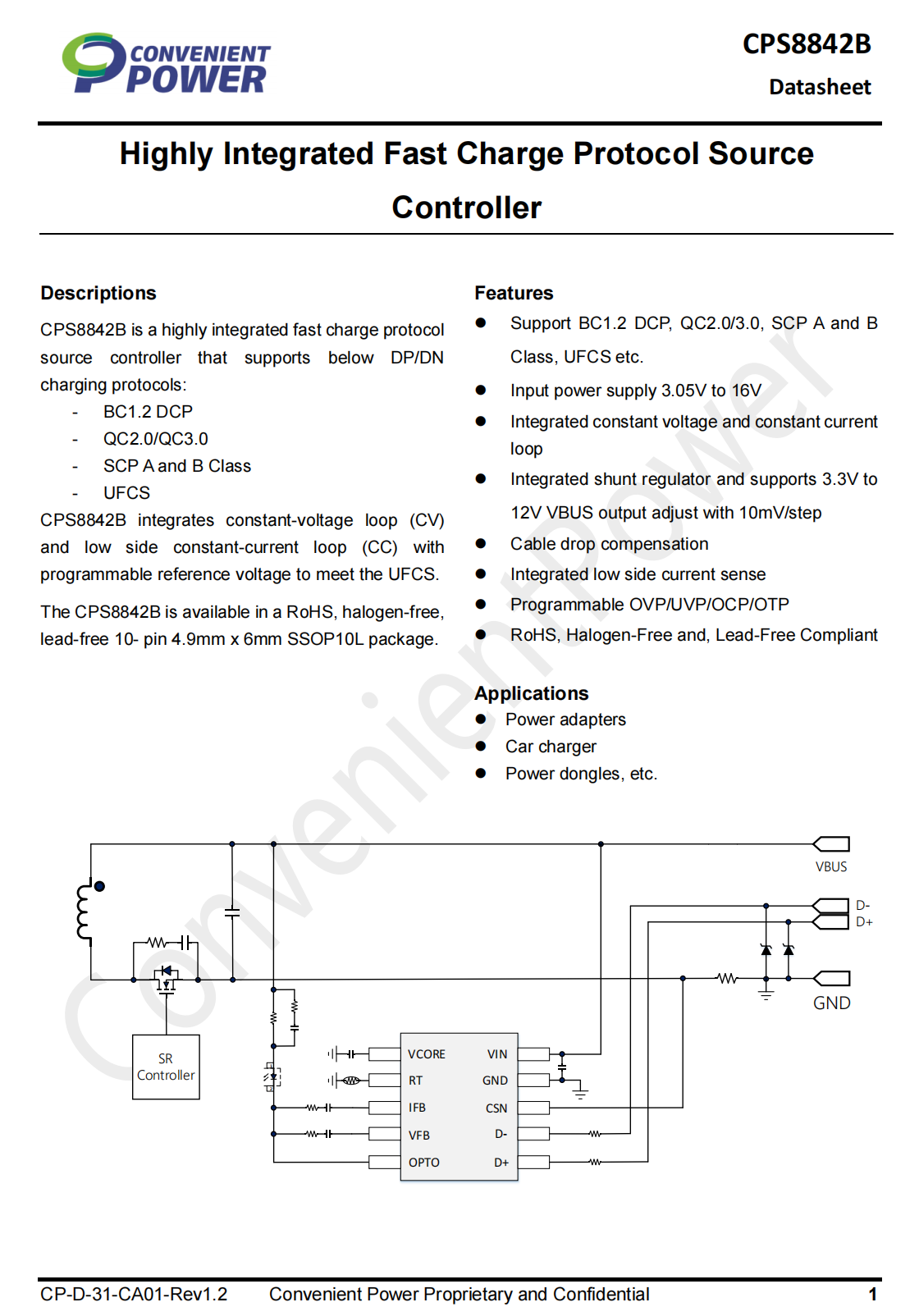

输出协议芯片来自易冲半导体,型号CPS8842B,是一颗高度集成的协议芯片,支持QC2.0和QC3.0快充,支持华为SCP快充和UFCS融合快充。芯片内部集成恒压恒流控制,内部集成稳压器,支持3.05-16V供电电压,内部集成低侧电流检测,具备可编程的过压,欠压,过电流和过热保护。
易冲半导体 CPS8842B 采用SSOP10L封装,支持快充适配器车充应用。在芯片左侧焊接一颗热敏电阻,用于检测充电器内部温度,进行过热保护。
易冲半导体 CPS8842B 资料信息。

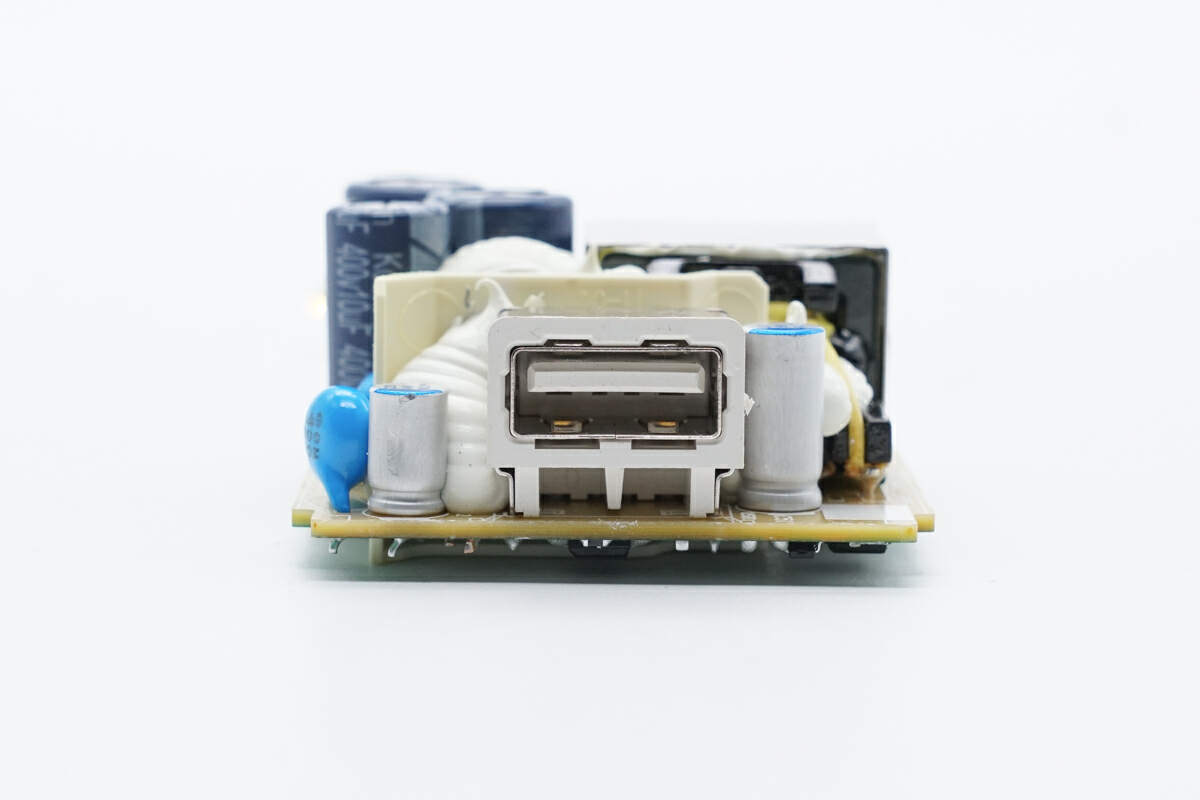

USB-A母座外套塑料外壳,内部正负极触点加宽,支持大电流快充。
