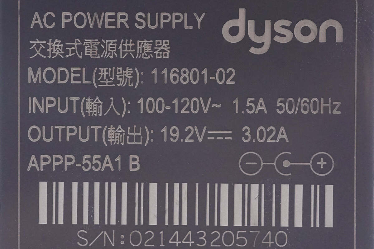

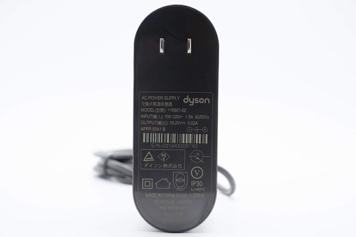

机身底部外壳印有产品参数。
电源适配器型号为116801-02,支持100-120V~50/60Hz 1.5A输入,以及19.2V3.02A,功率约为58W。

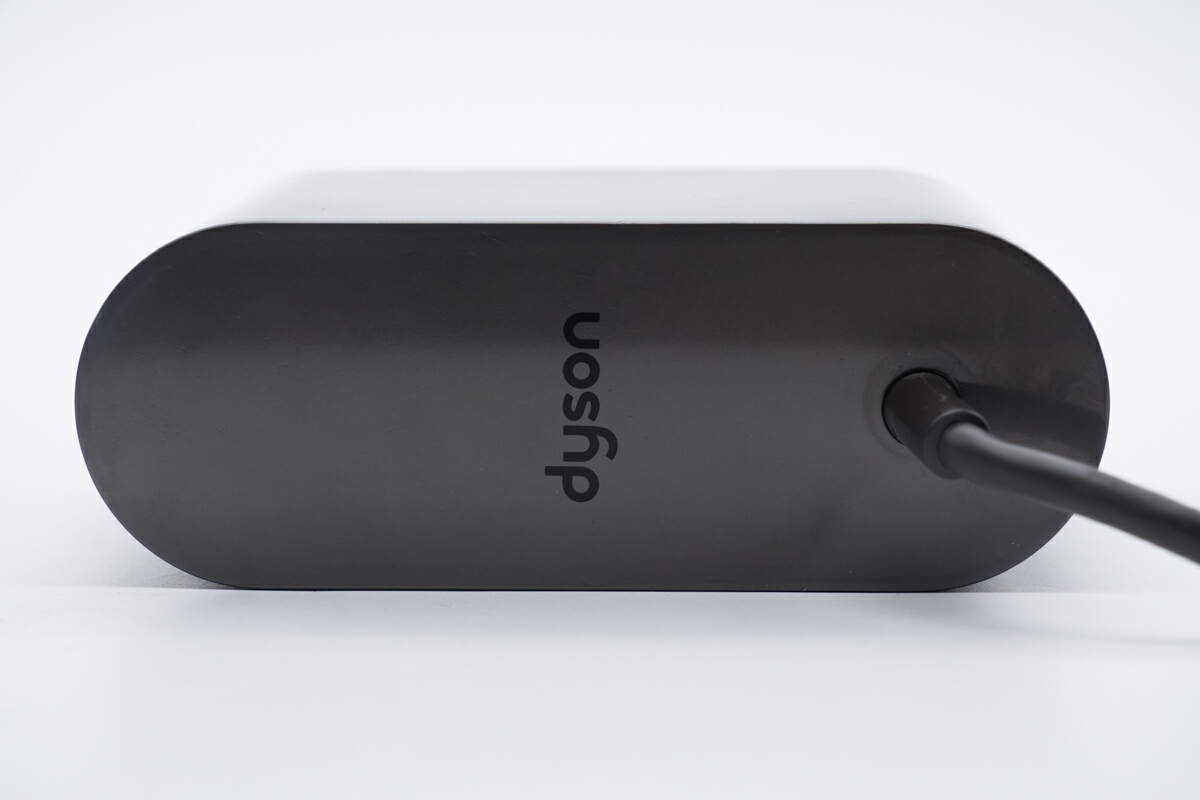

机身顶部印有dyson品牌,线缆连接处外套胶套进行抗弯折保护。

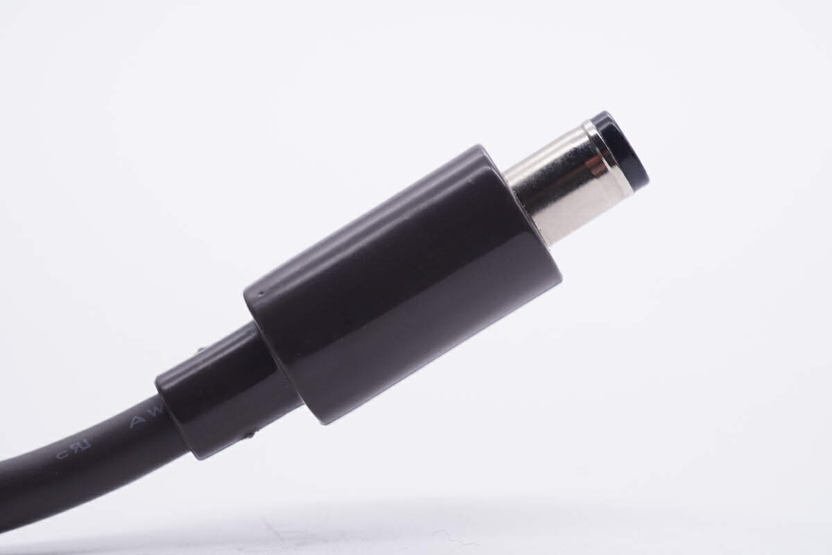

线缆输出端子特写。

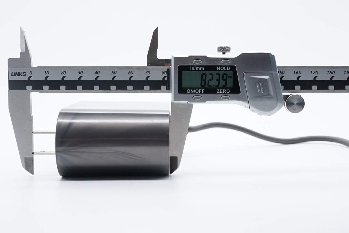

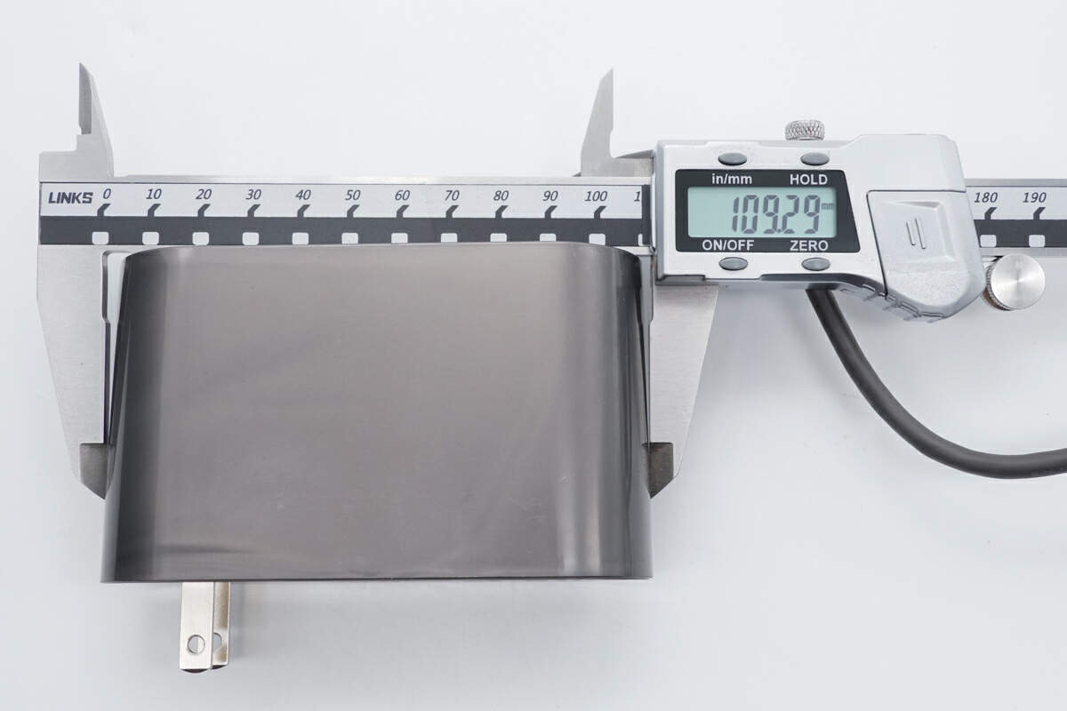

实测戴森这款电源适配器机身长度为109.29mm。
机身加插脚的高度为82.39mm。

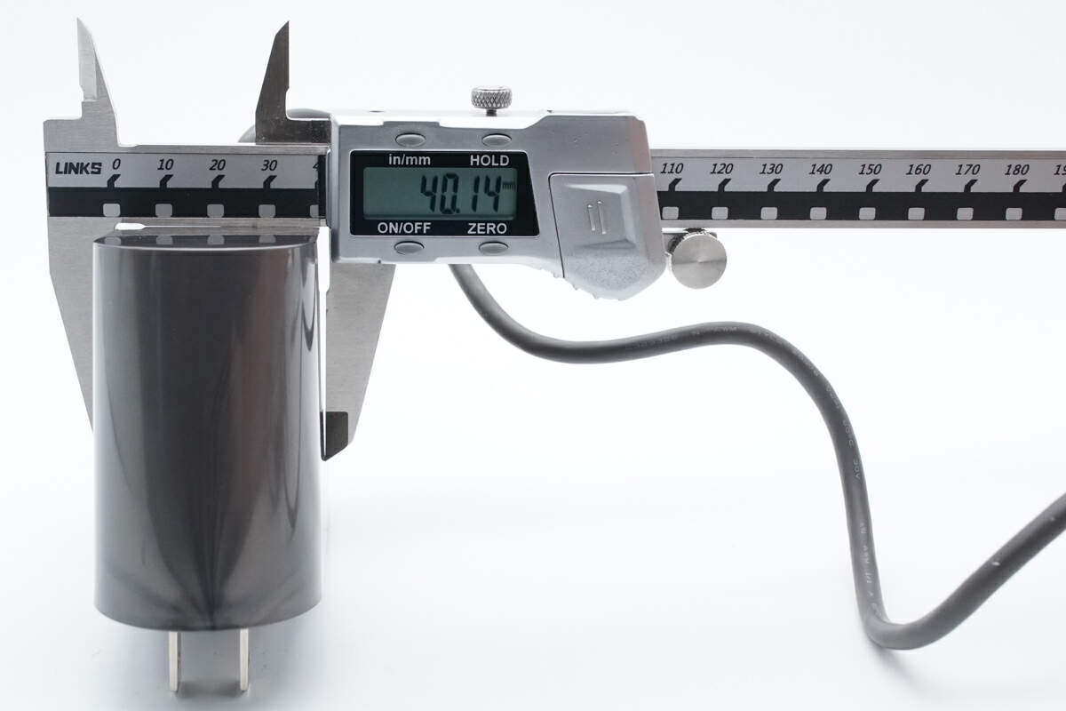

厚度为40.14mm。

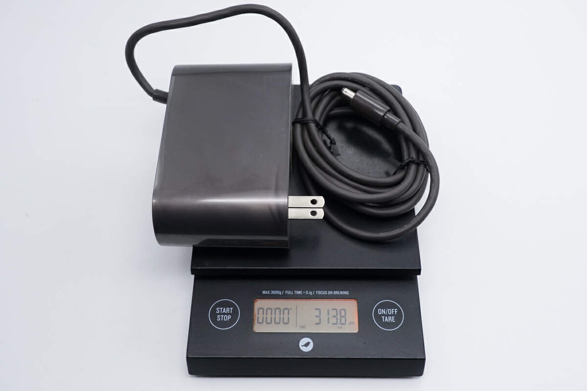

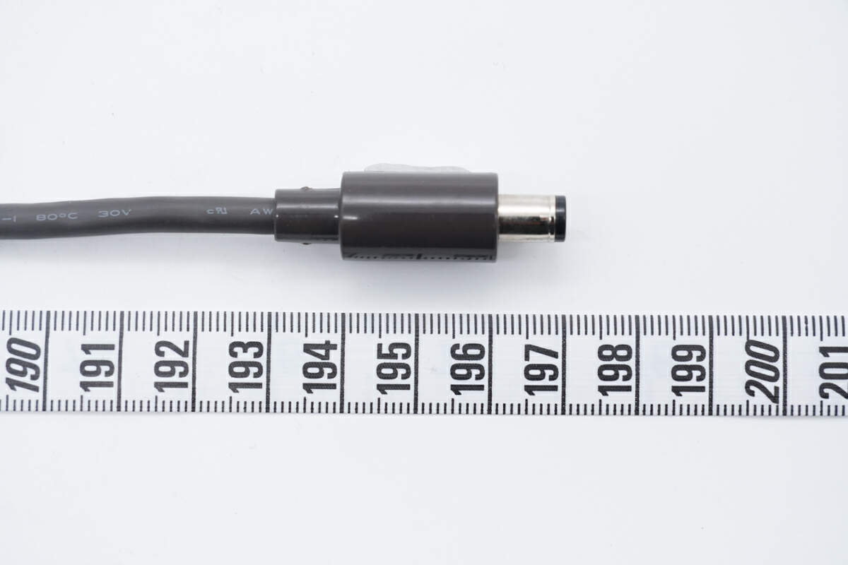

线缆长度约为197cm。
另外测得产品总重量约为314g。

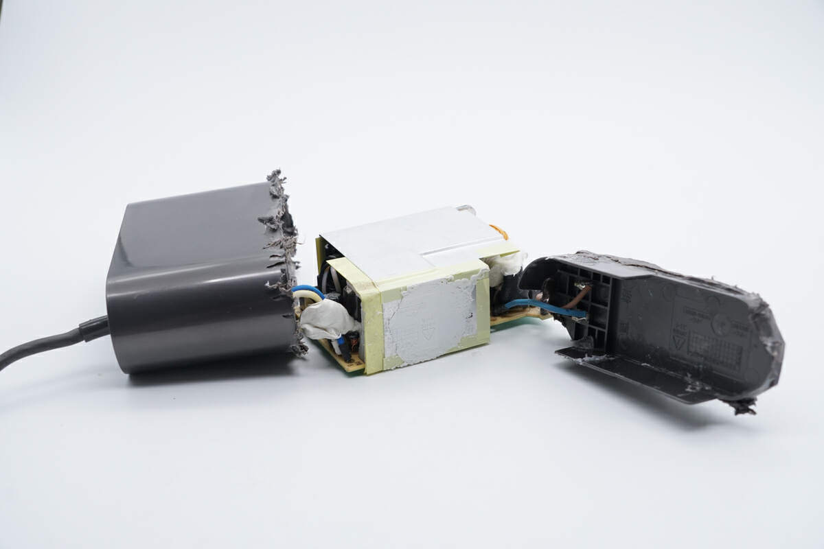

看完戴森这款电源适配器的外观展示,下面就进行拆解,一起看看内部的设计和用料。

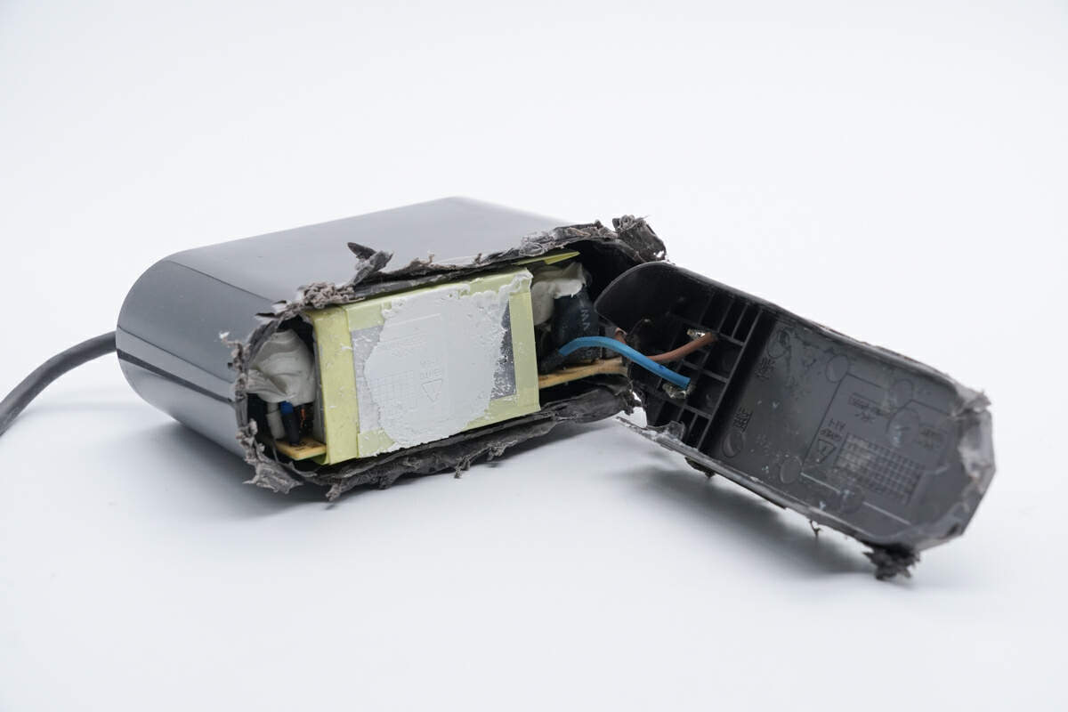

沿壳体接缝拆开适配器外壳,内部PCBA模块通过导线焊接供电。

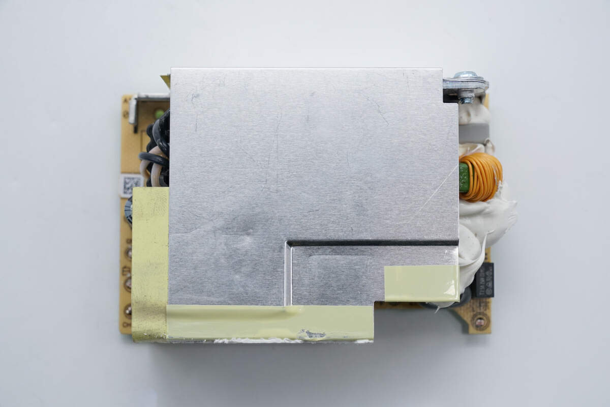

内部PCBA模块覆盖铝片散热。

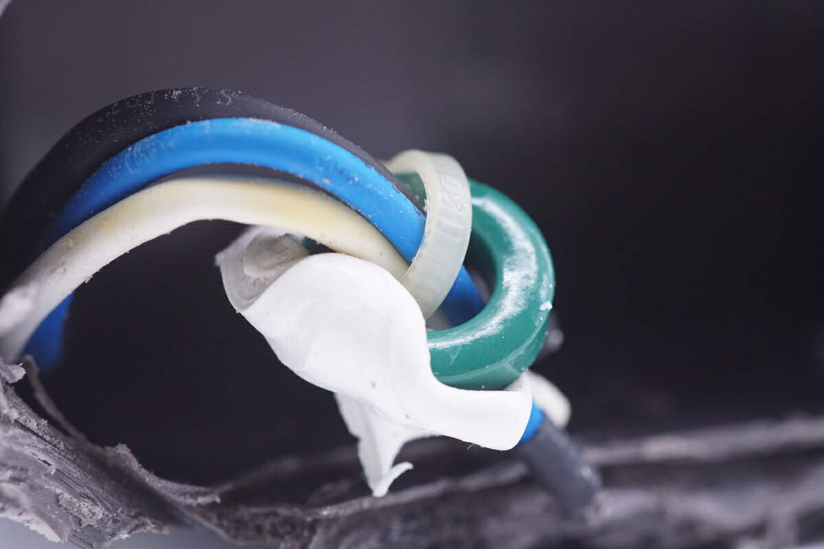

输出线穿过磁环,抑制高频干扰。
PCBA模块整体包裹铝片散热,对应次级侧粘贴胶带绝缘。

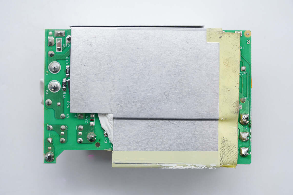

PCBA模块背面也覆盖铝片散热,并粘贴胶带绝缘。

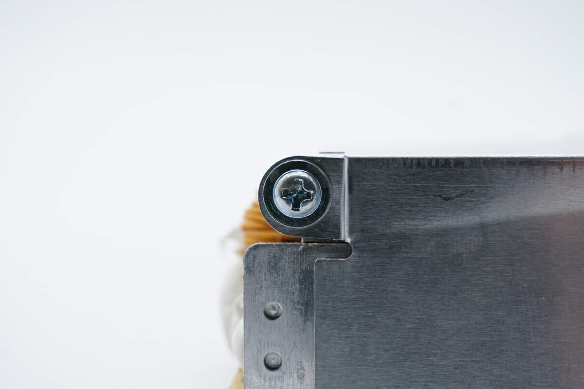

铝片与散热片通过螺丝固定。

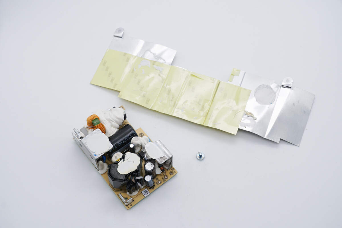

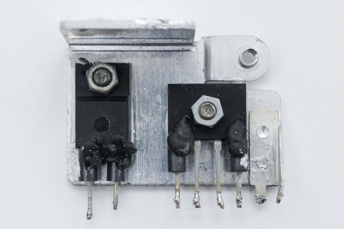

拆下PCBA模块表面覆盖的铝片。

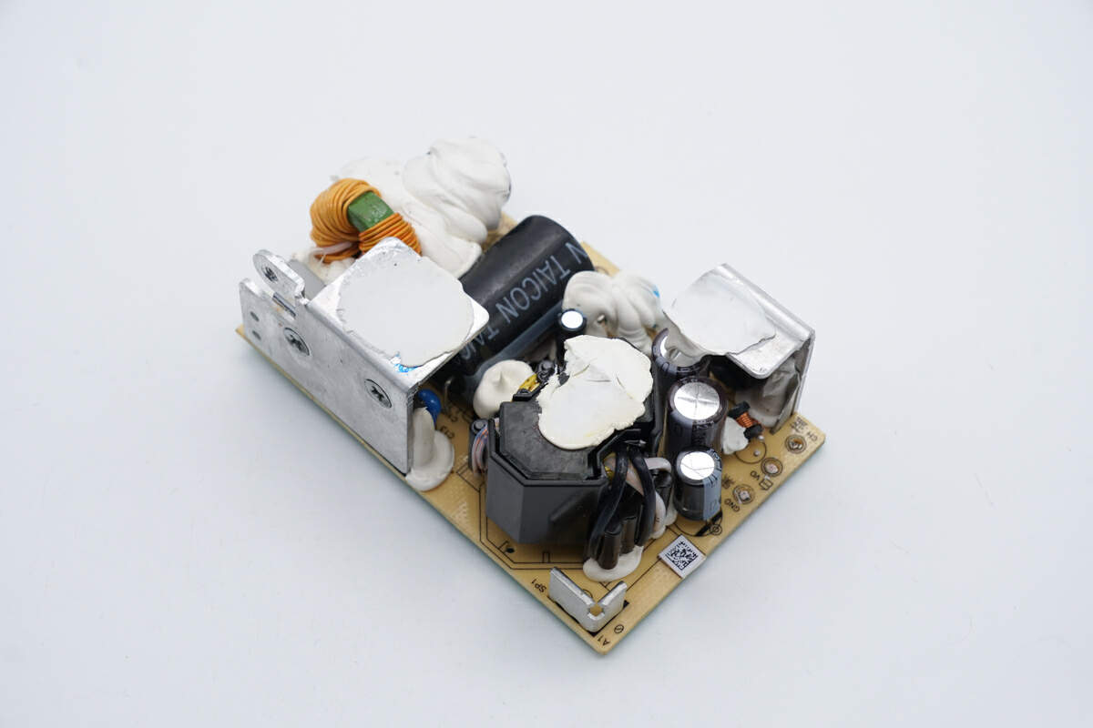

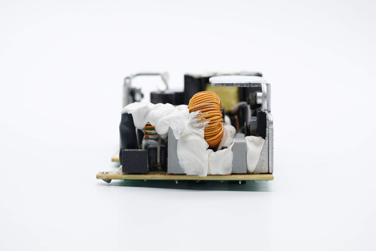

整流桥,初级开关管,变压器和整流管均打胶通过铝片散热,元件之间打胶填充固定。

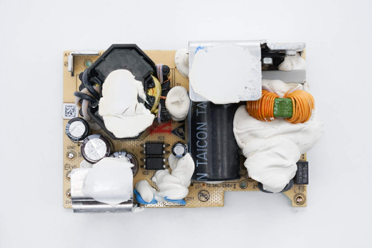

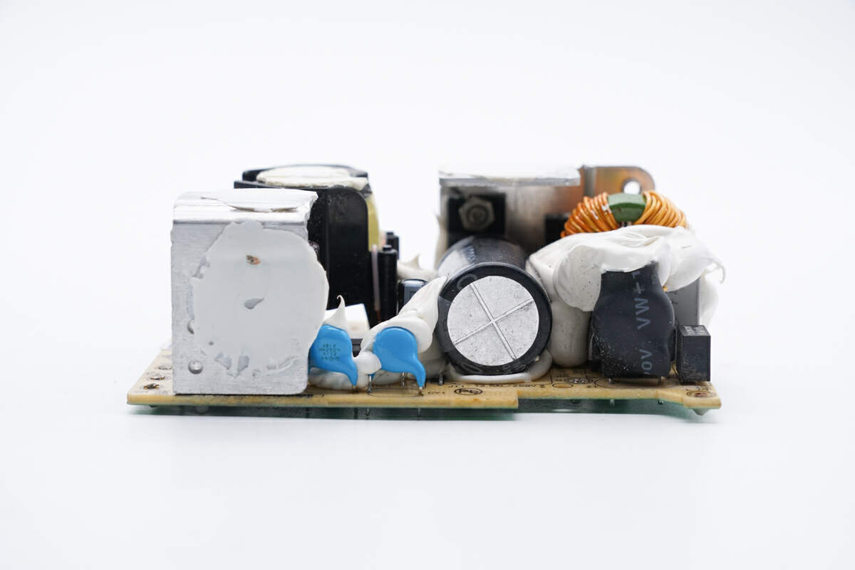

PCBA模块正面一览,右侧焊接输入保险丝和EMI电路,右上方散热片固定整流桥,初级开关管,左上方为变压器,变压器右侧为高压滤波电容,变压器下方是输出滤波电容和整流管。

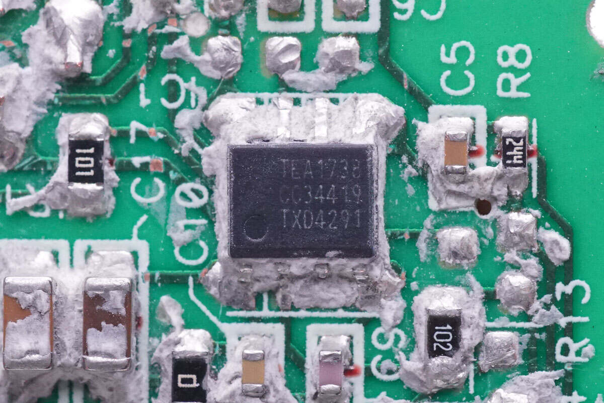

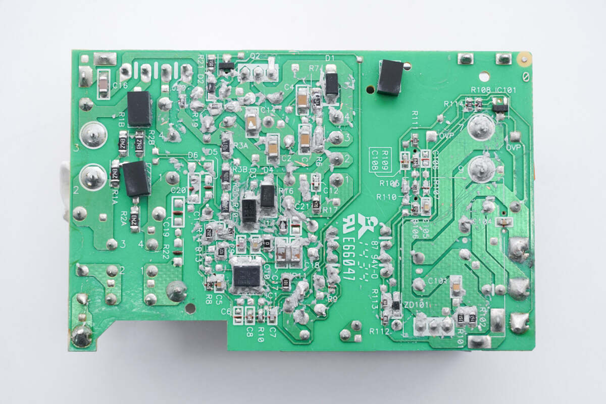

背面焊接一颗初级电源芯片。
电源输入端焊接保险丝,共模电感和安规X2电容,右侧散热片上固定整流桥和开关管,元件大面积打胶加固。

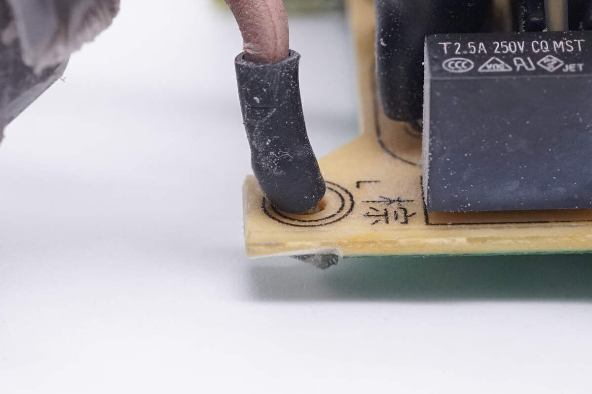

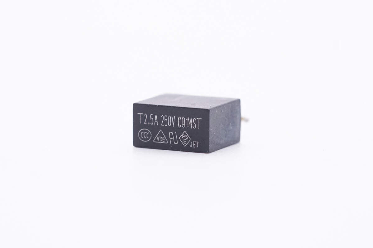

输入端保险丝来自CONQUER功德,MST系列超小型延时保险丝,规格为2.5A 250V。

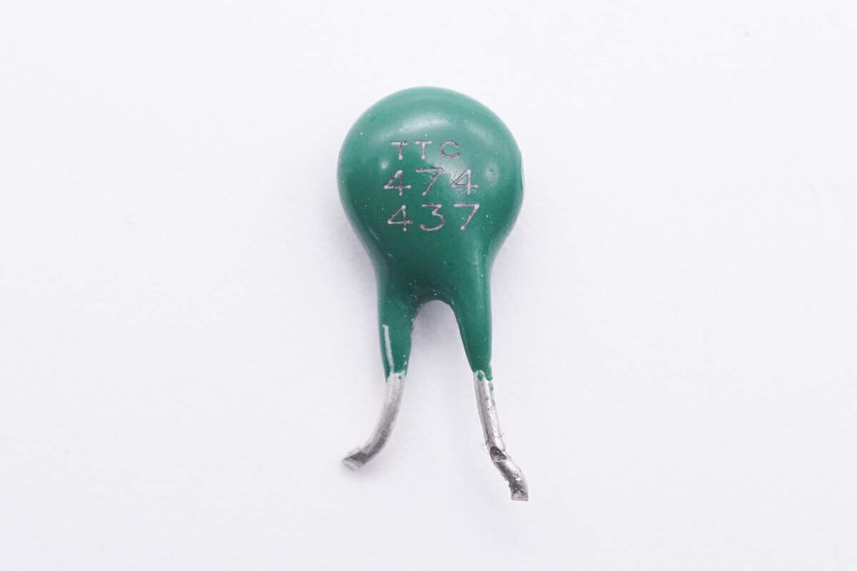

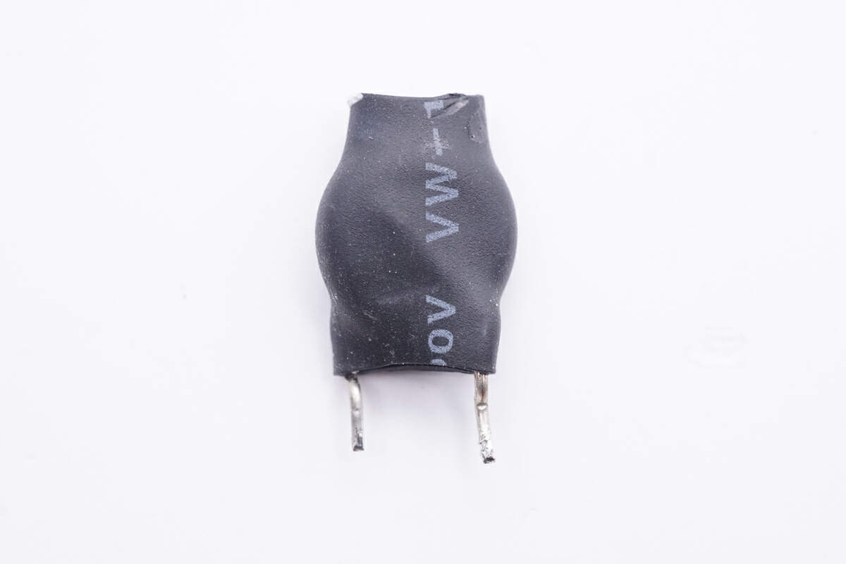

压敏电阻外套热缩管绝缘。

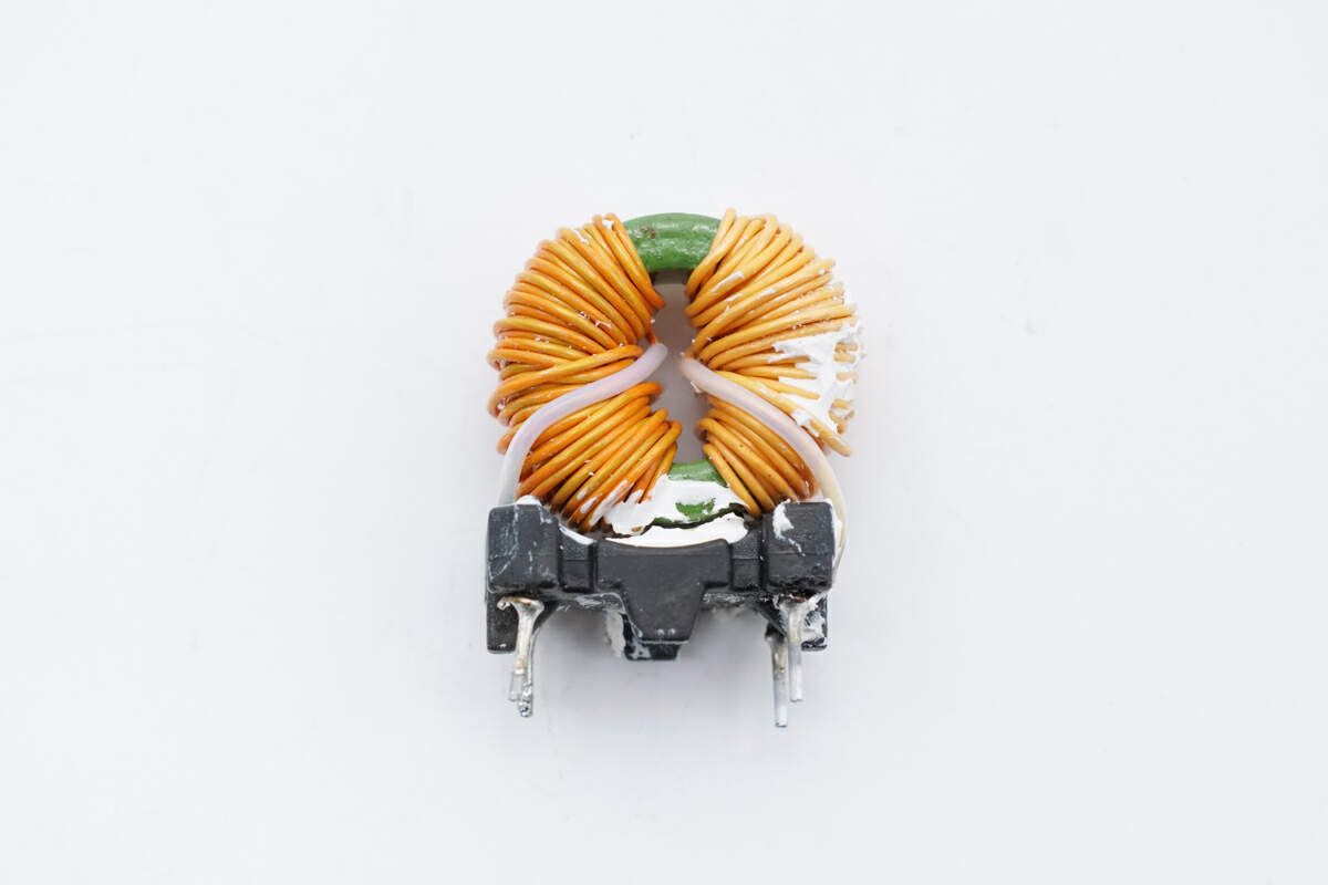

第一级共模电感底部焊接绝缘支架。

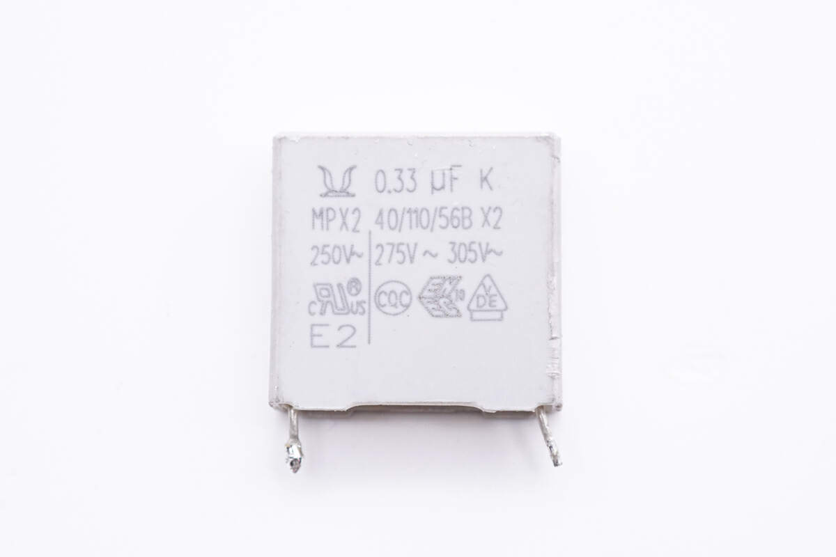

安规X2电容容量为0.33μF。

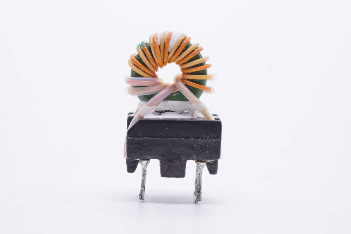

第二级共模电感采用绝缘线绕制,底部同样焊接绝缘支架。

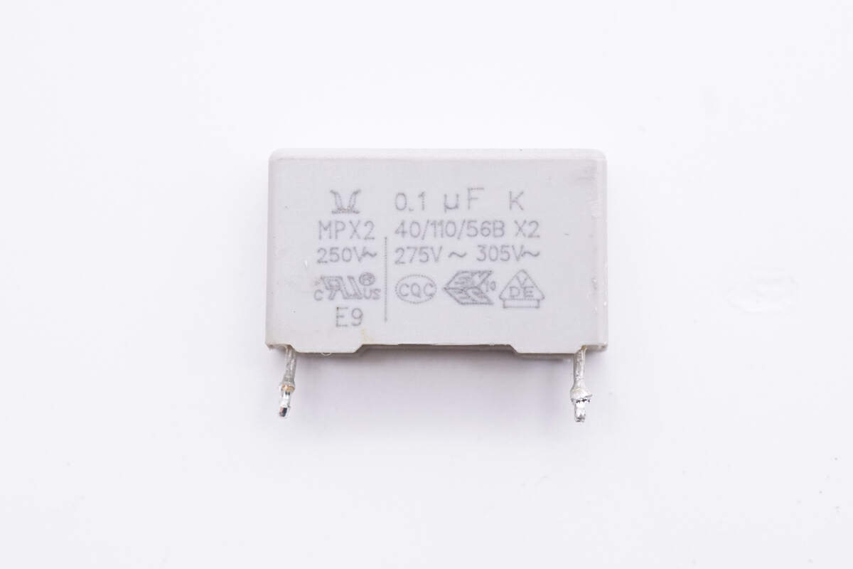

第二颗安规X2电容容量为0.1μF。

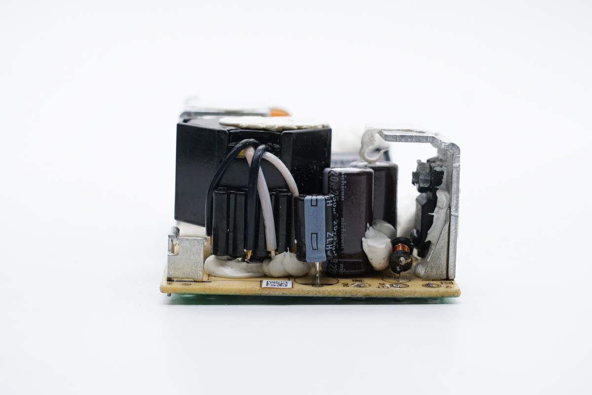

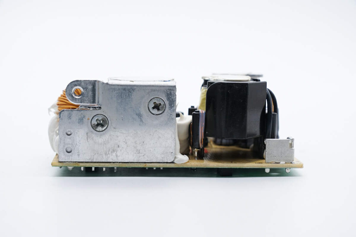

在侧面的散热片上固定整流桥和开关管,右侧为开关变压器。
高压电解电容打胶固定。
开关管和整流桥通过螺丝固定,引脚套磁环抑制高频干扰。

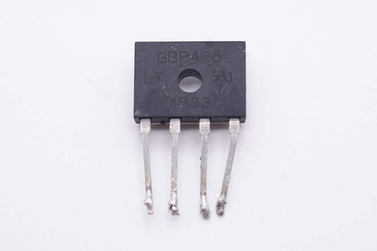

整流桥来自光宝,型号GBP408,规格为4A 800V。

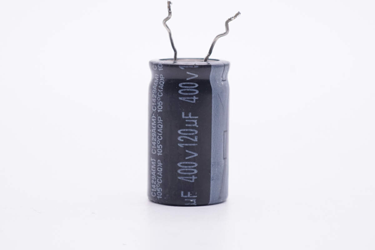

高压滤波电容规格为400V 120μF。

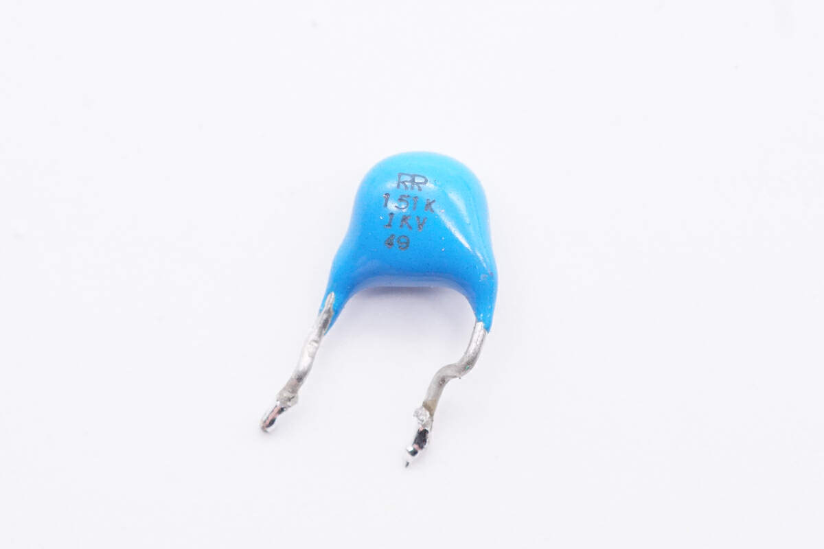

蓝色瓷片电容与电解电容并联,抑制高频干扰。
初级主控芯片来自NXP恩智浦,型号TEA1738T,是一颗反激开关电源控制器,芯片集成过功率保护和补偿功能,具备调节的软启动和过热保护。

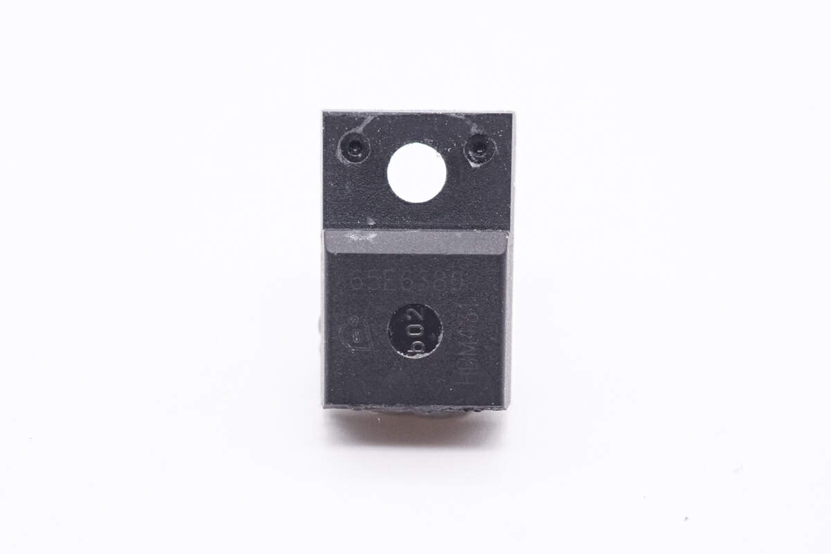

初级开关管来自英飞凌,丝印65E6380,实际型号IPA65R380E6,CoolMOS E6,耐压700V,导阻0.38Ω,TO220FP绝缘封装。

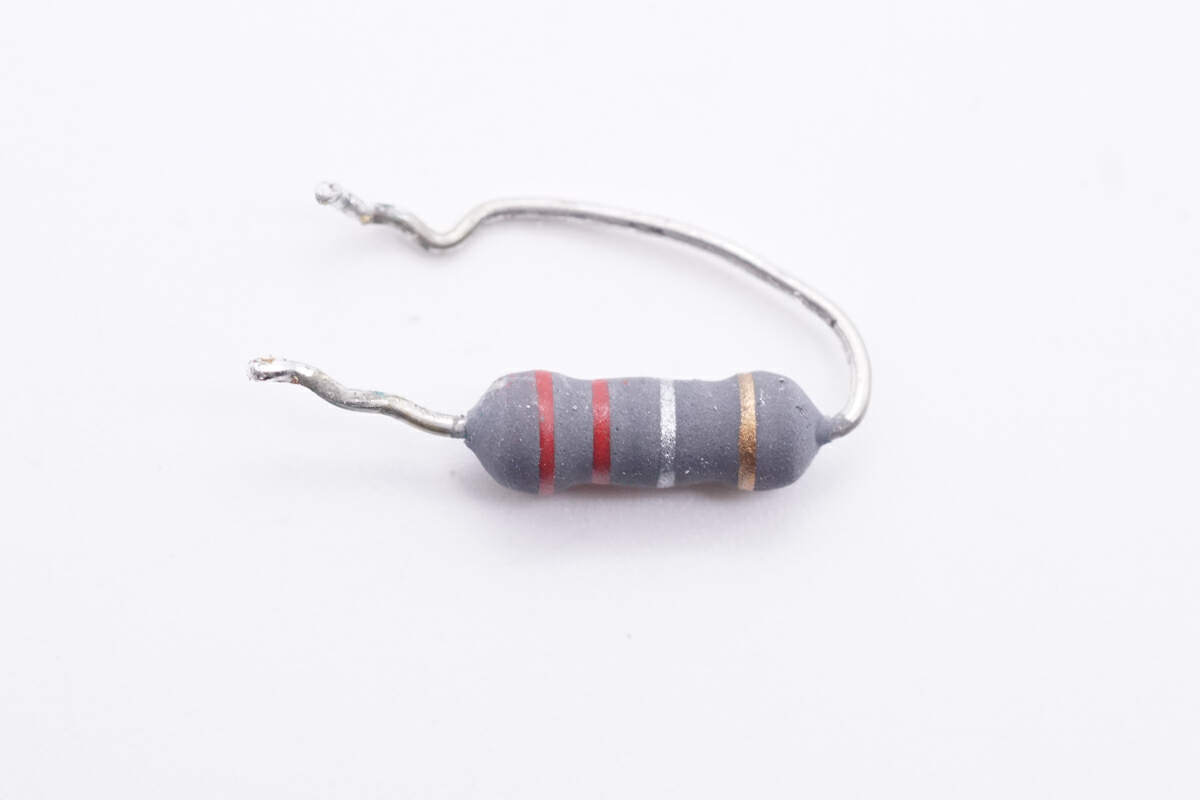

0.22Ω电阻用于检测初级开关管电流。

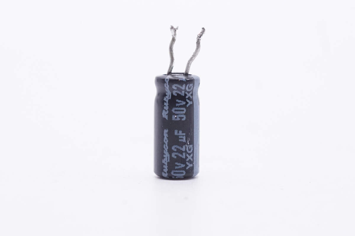

为主控芯片供电的滤波电容来自红宝石,规格为50V22μF。

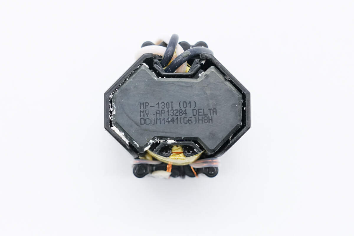

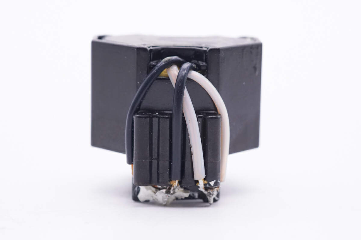

变压器特写,磁芯外套塑料壳绝缘。
次级采用多层绝缘线绕制。

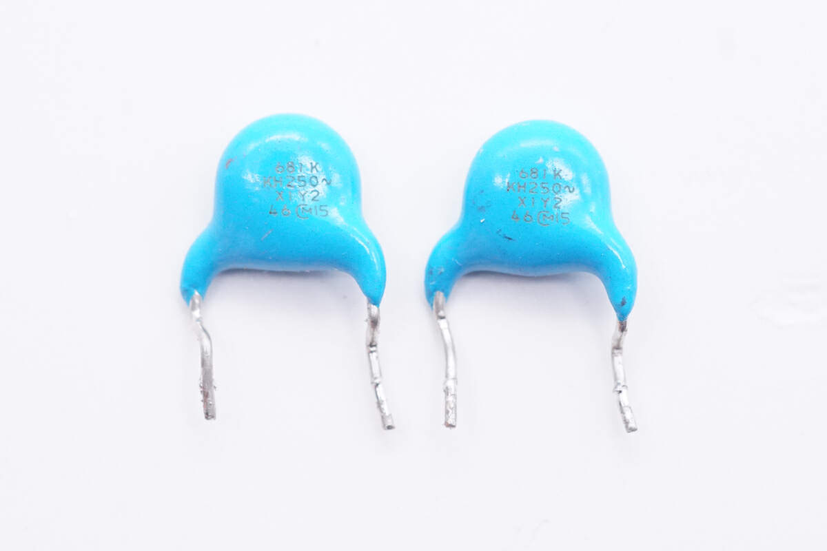

两颗蓝色Y电容串联提升耐压等级。

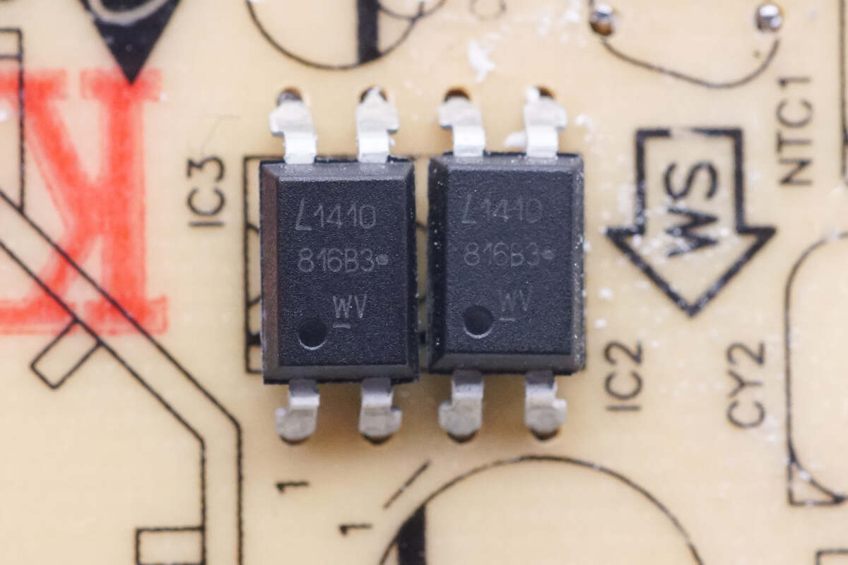

两颗光耦来自光宝,型号LTV-816,用于初次级隔离反馈。

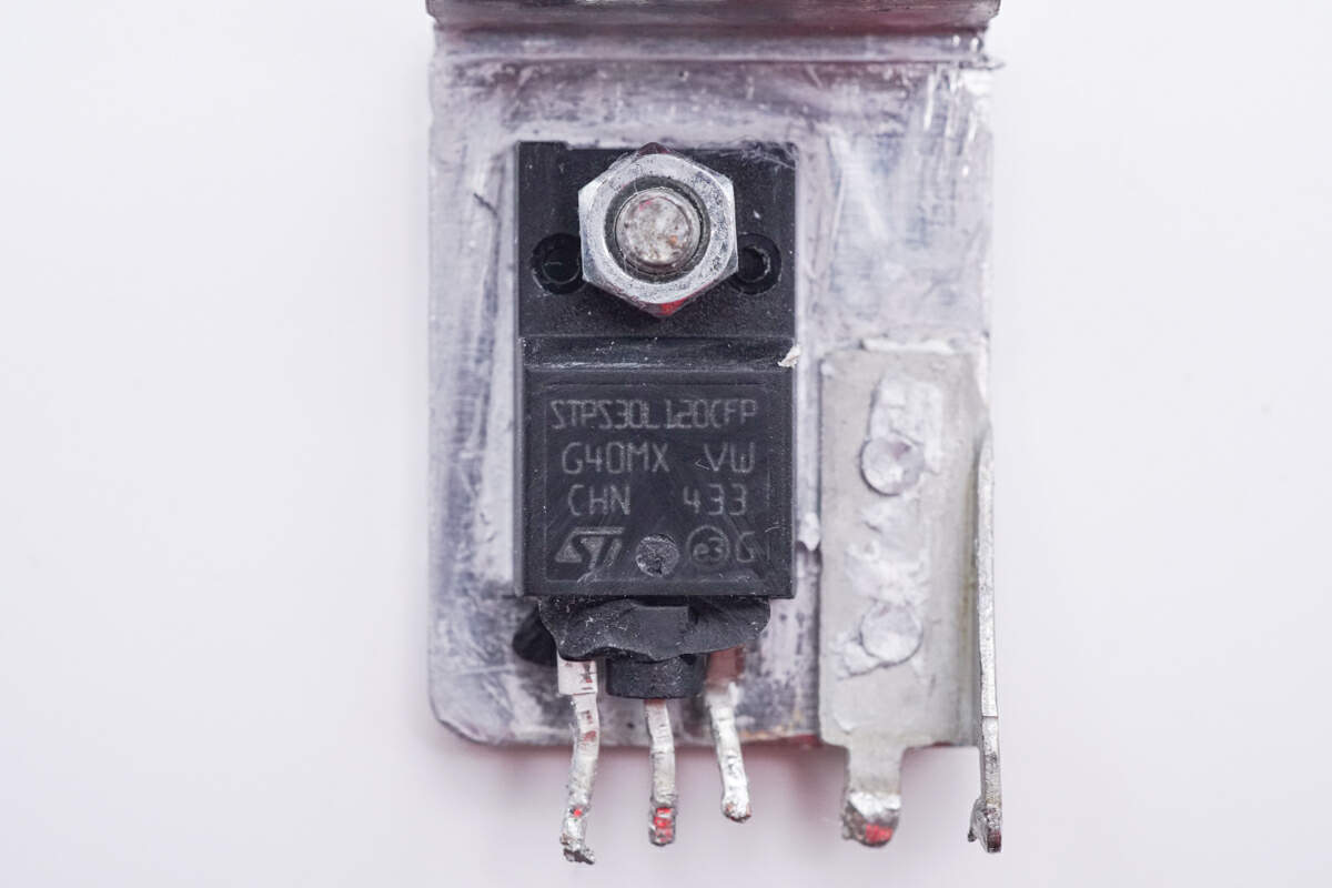

整流肖特基二极管来自ST意法半导体,型号STPS30L120CFP,规格为120V 30A。

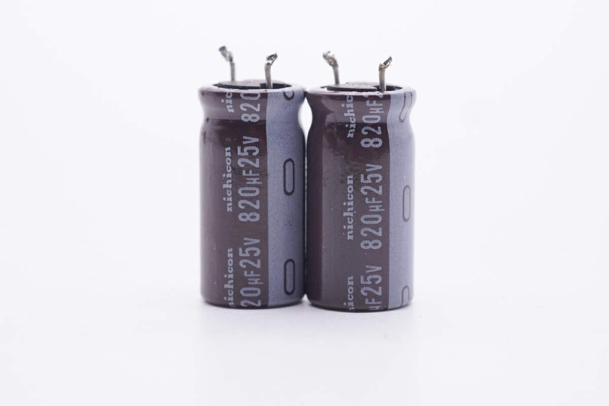

输出滤波电容来自尼吉康,规格为820μF 25V,两颗并联。

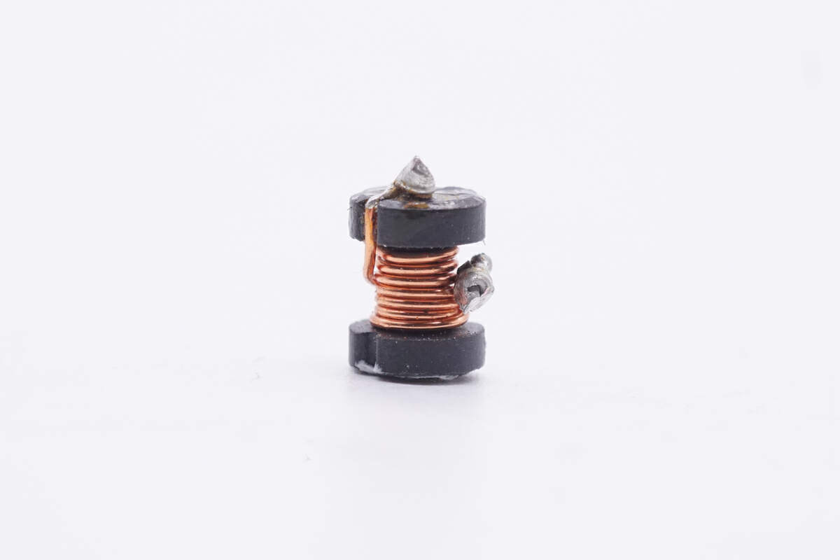

一颗工字滤波电感特写。

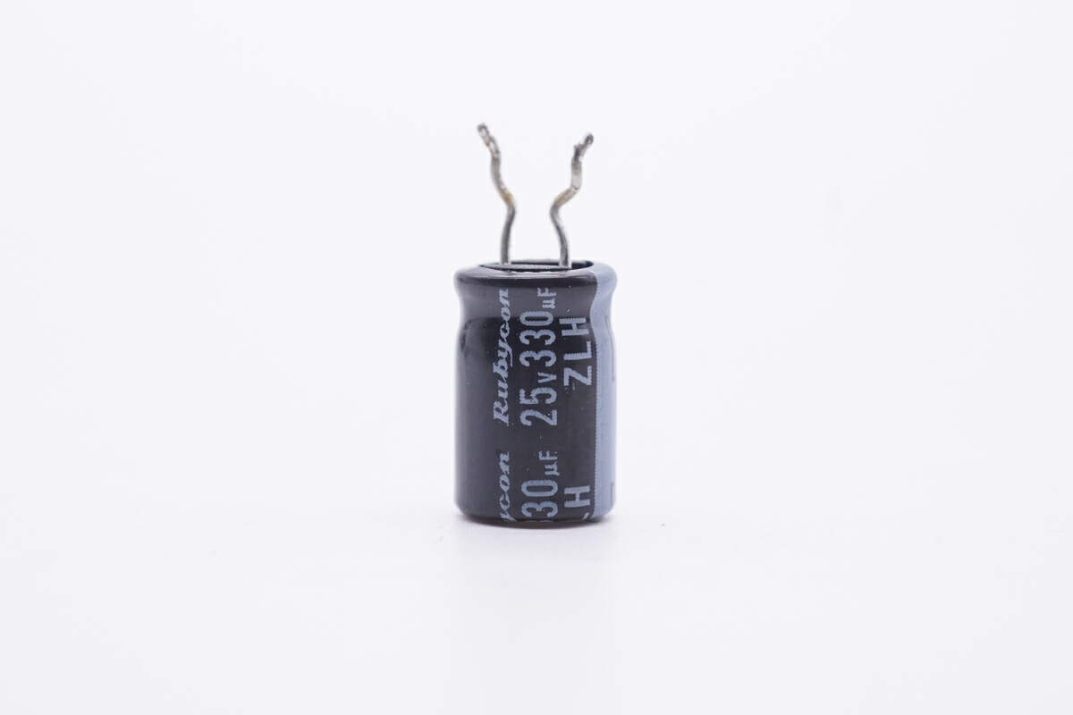

还有一颗输出滤波电容来自红宝石,ZLH长寿命电容,规格为25V 330μF。

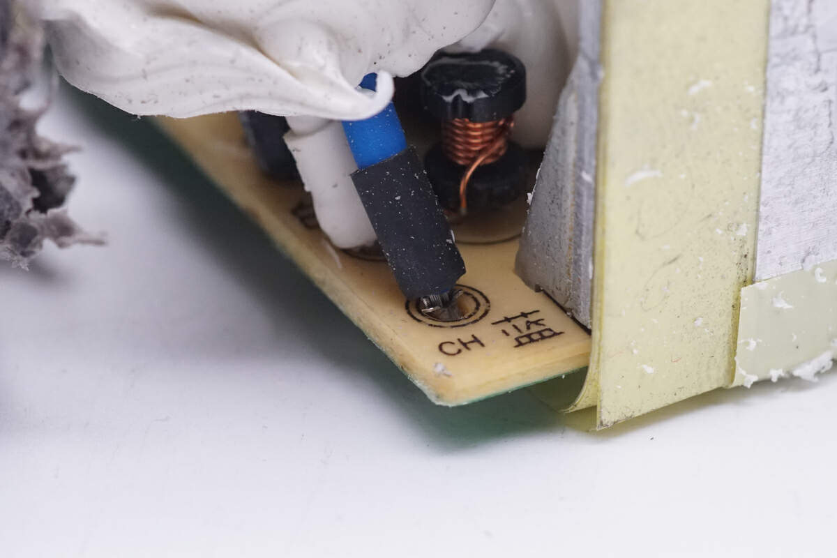

热敏电阻用于检测适配器内部温度,进行过热保护。

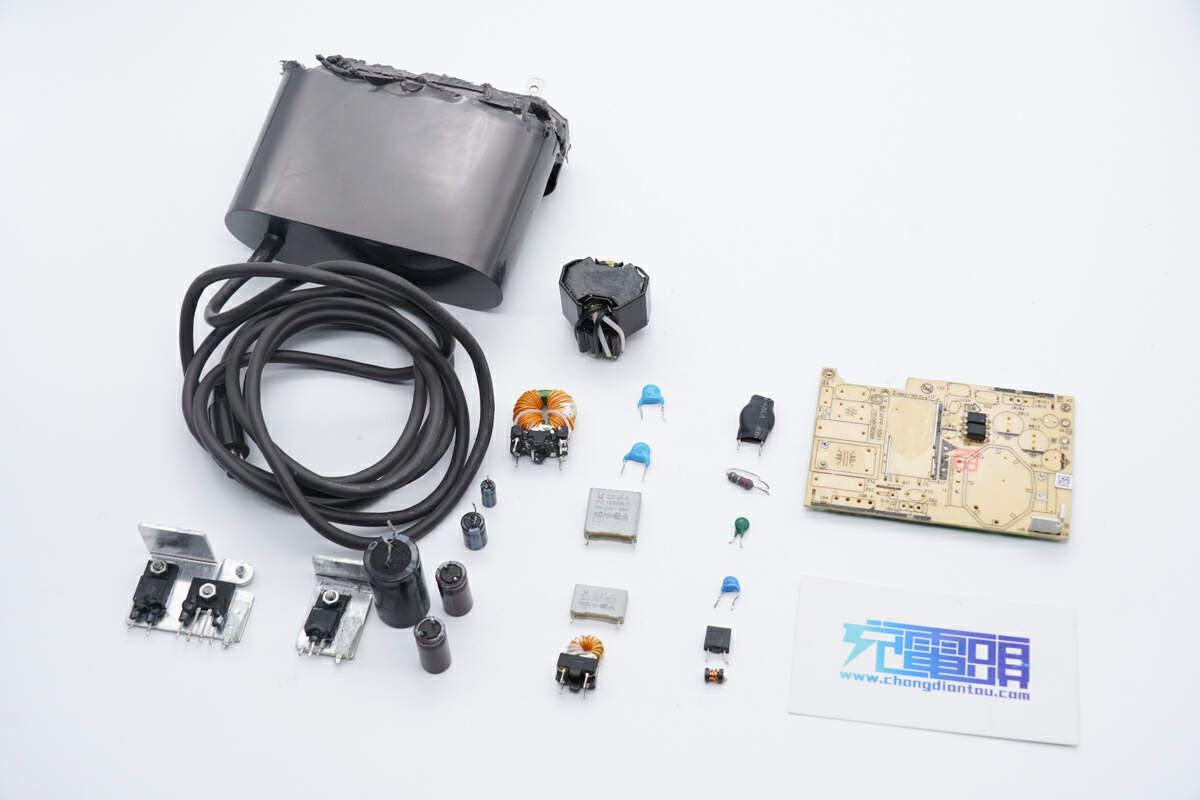

全部拆解一览,来张全家福。
戴森这款电源适配器为灰色外壳设计,配有美规固定插脚,自带2米长输出线缆,圆孔插头输出。这款适配器支持宽电压输入,输出规格为19.2V 3.02A,输出功率为58W。
充电头网通过拆解了解到,戴森这款电源适配器采用反激开关电源,控制器来自NXP恩智浦,型号TEA1738T,初级开关管来自英飞凌,型号IPA65R380E6。输出采用意法STPS30L120C肖特基二极管整流。
适配器内部整流桥,开关管和肖特基二极管均配有大面积散热片,降低温升,内部元件大面积打胶固定,并配有热敏电阻检测温升,满足长时间满载输出,内部用料和做工扎实。
